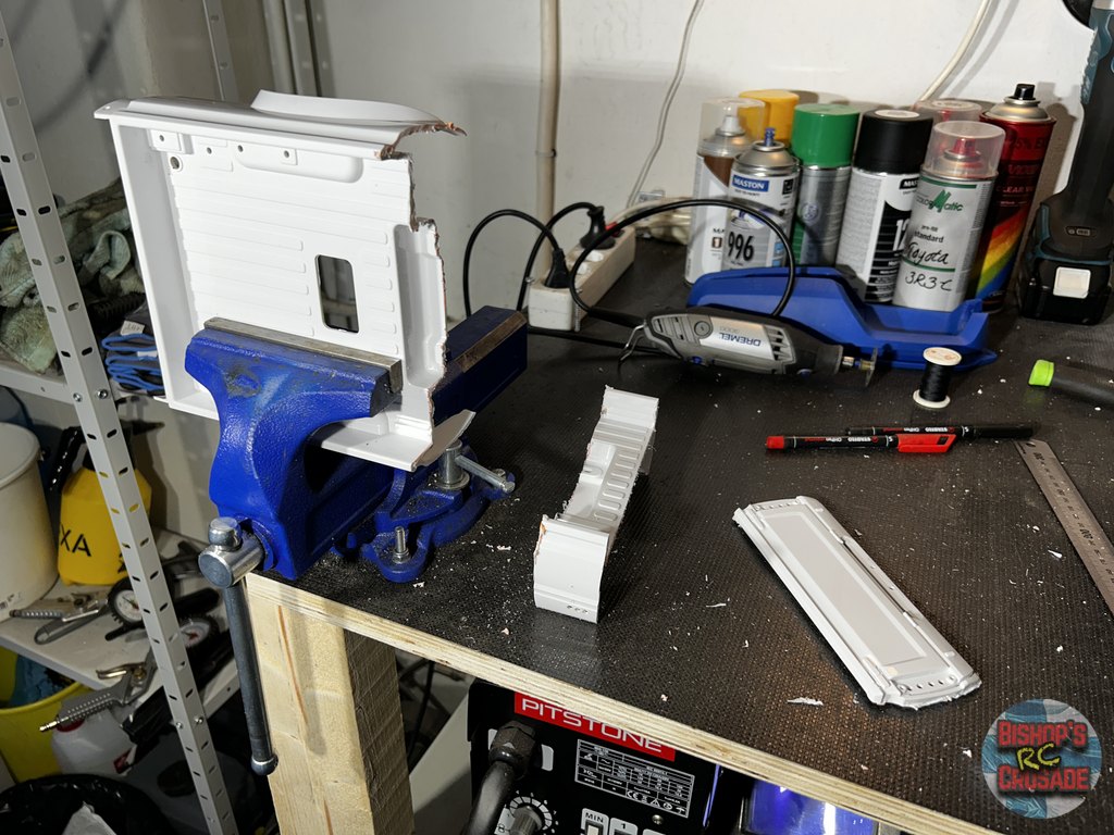

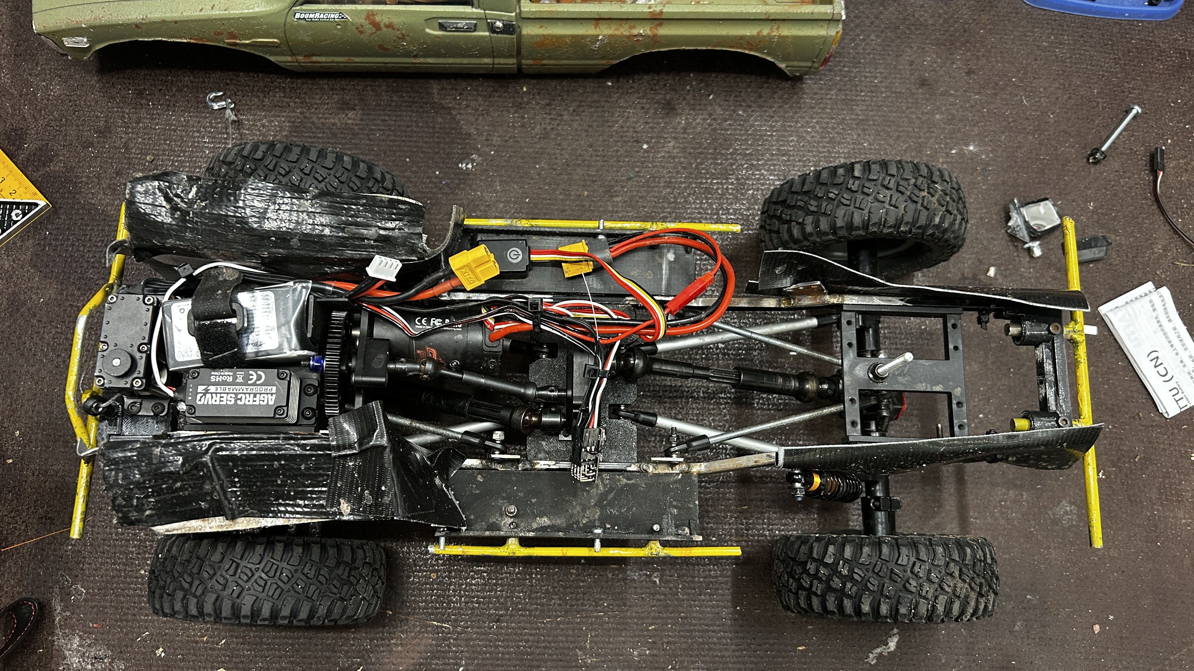

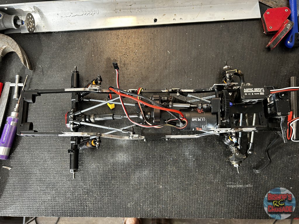

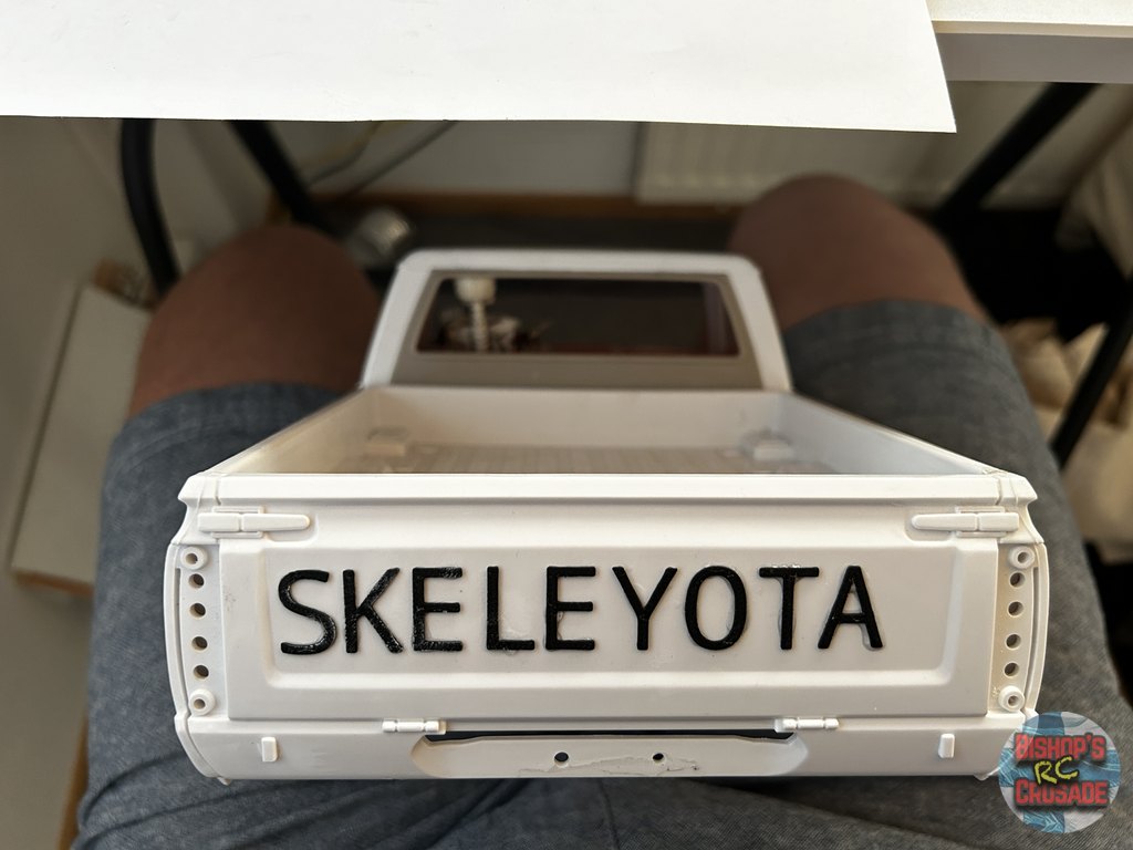

Viikin kisoista jäi hampaan koloon. Olisi kiva jos en antaisi tasoitusta muille huippuautoille. Joten uusi budjettiauto rakenteille.

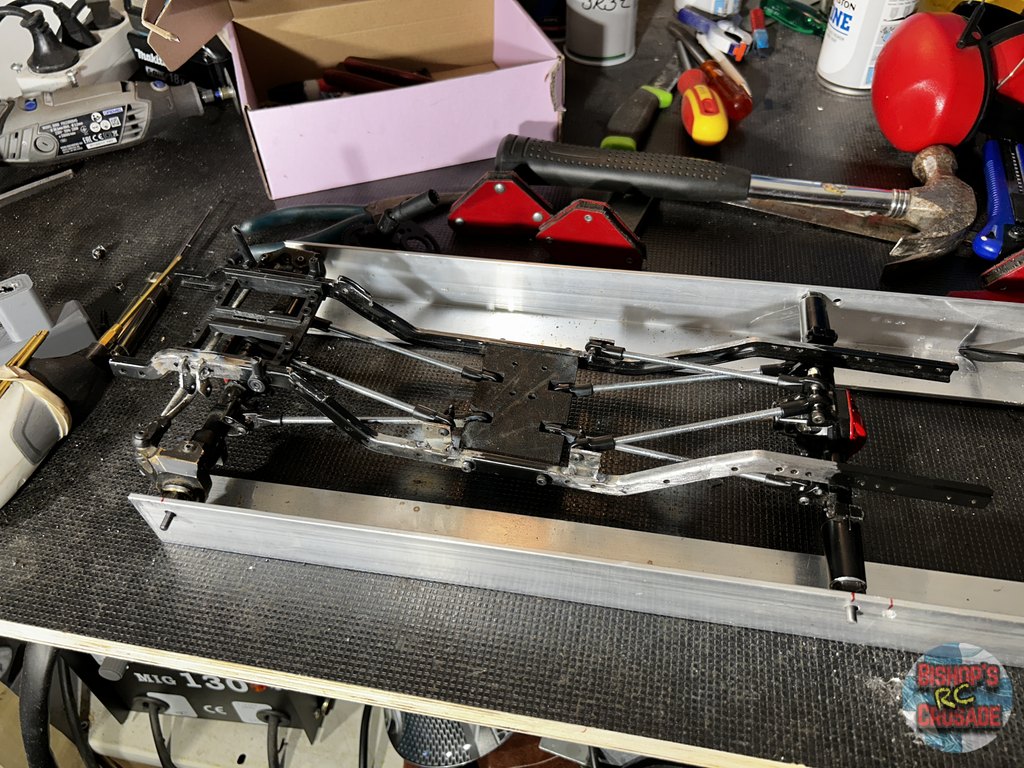

Element enduro runko. Hitsatut iskarikiinnikkeet
Tulostettu element skid ja ja puskurikiinnikkeet.
Injora 80mm iskarit
Ar44 alumiini akselit edessä od ratas
Aliexpress Forward motor mount ja jakolaatikko https://tinyurl.com/2t63k22j
1800kv fusion se
12V direct power AGF servo
Boom Racing Muscle winch 7.4V

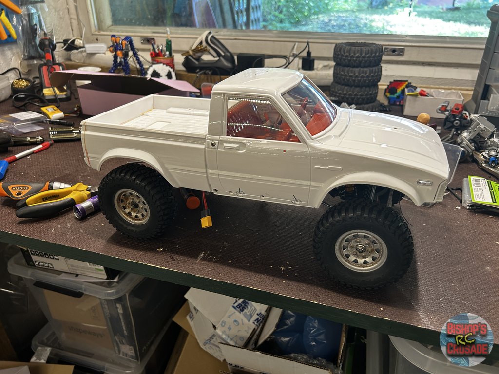

HG P407 kori (Tamiya Hilux) https://tinyurl.com/3m3ak9c8

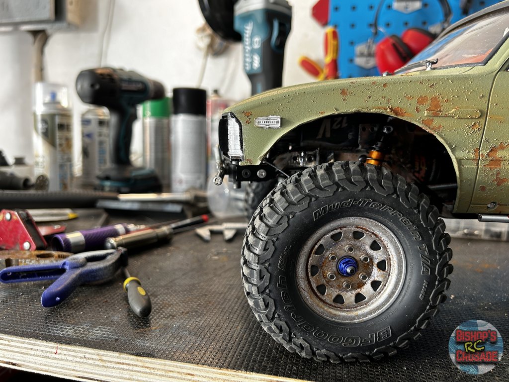

Ja Gmaden 1.9 peltivanne Prolinen 106mm BFgoodrich mudterrain renkaina pehmeillä 3d tulostetuilla inserteillä.
Linkit m4 kierretanko ja Revo large rod ends

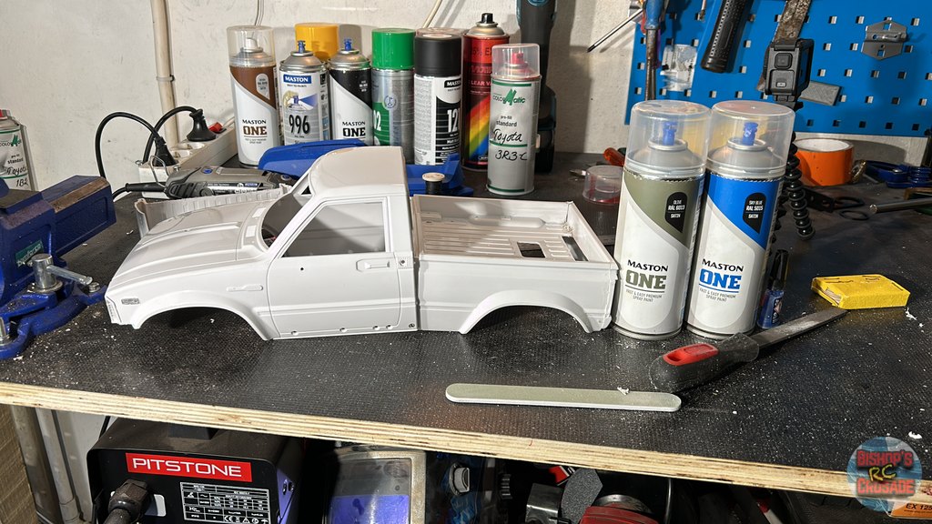

Sitten kuvia rakentelun varrelta ja sepitykset löytyy videolta:

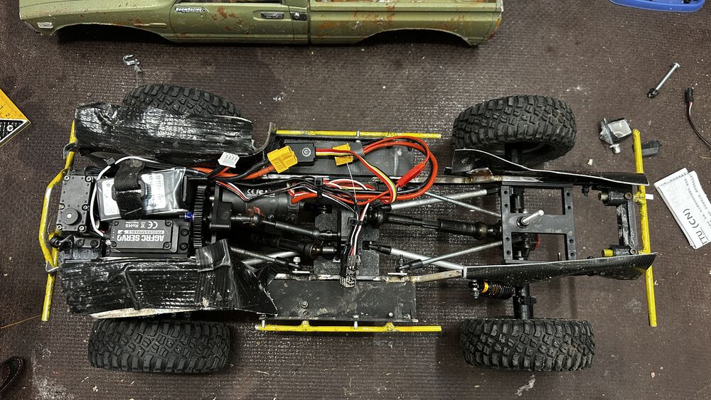

Muutokset viime kauteen:
- Matala profiili 12v servo ohjaukseen, uusi pidempi servo varsi, ja nyt kääntyy joka suuntaan reilusti.
- Sisustan maalaus ja luurangot muuttui vyötäröstä ylöspäin ihmisiksi.
-3d tulostetut PLA puskurikiinnikkeet muuttui kumimaiseen TPU materiaaliin, eli toiveena kestää iskuja ja vääntöä kiviä vasten
- Korin reijät täytettiin pikaliimalla ja ruokasoodalla.
- Haljennut tulostettu slideri kiinneke korvattiin ptg:stä tulostettuun versioon.
- Sisälokarit taakse

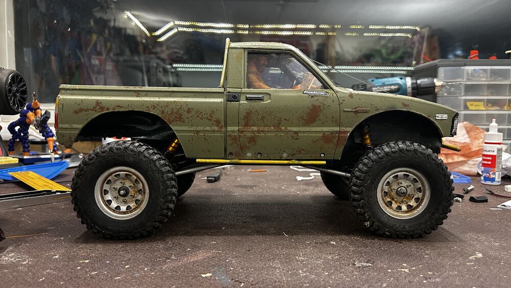

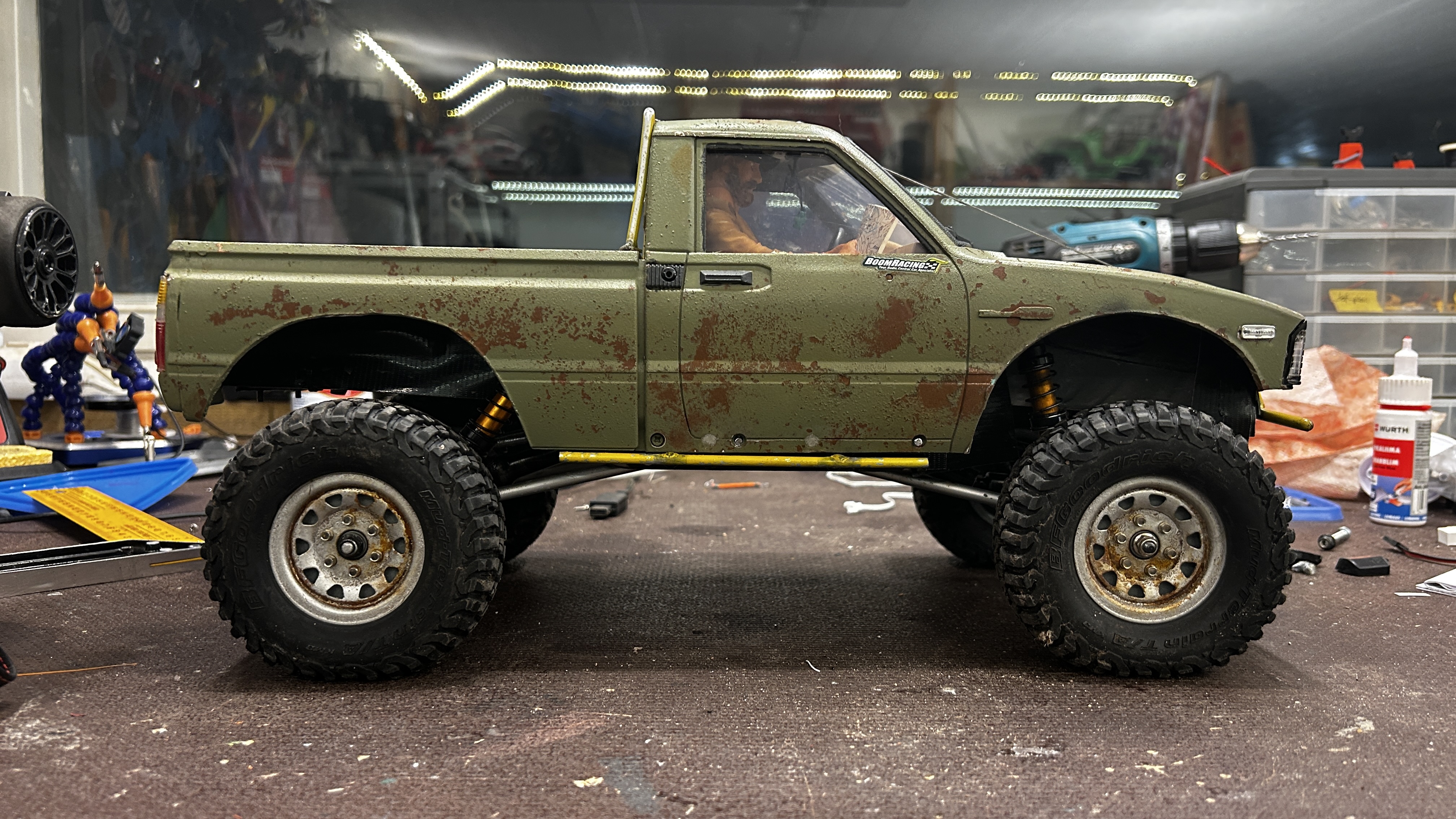

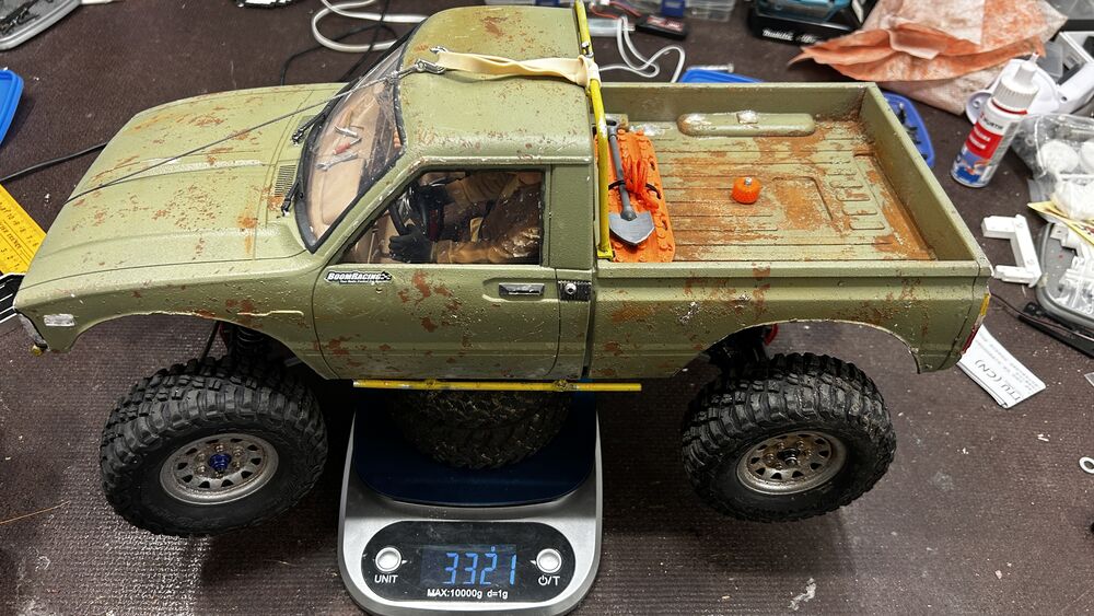

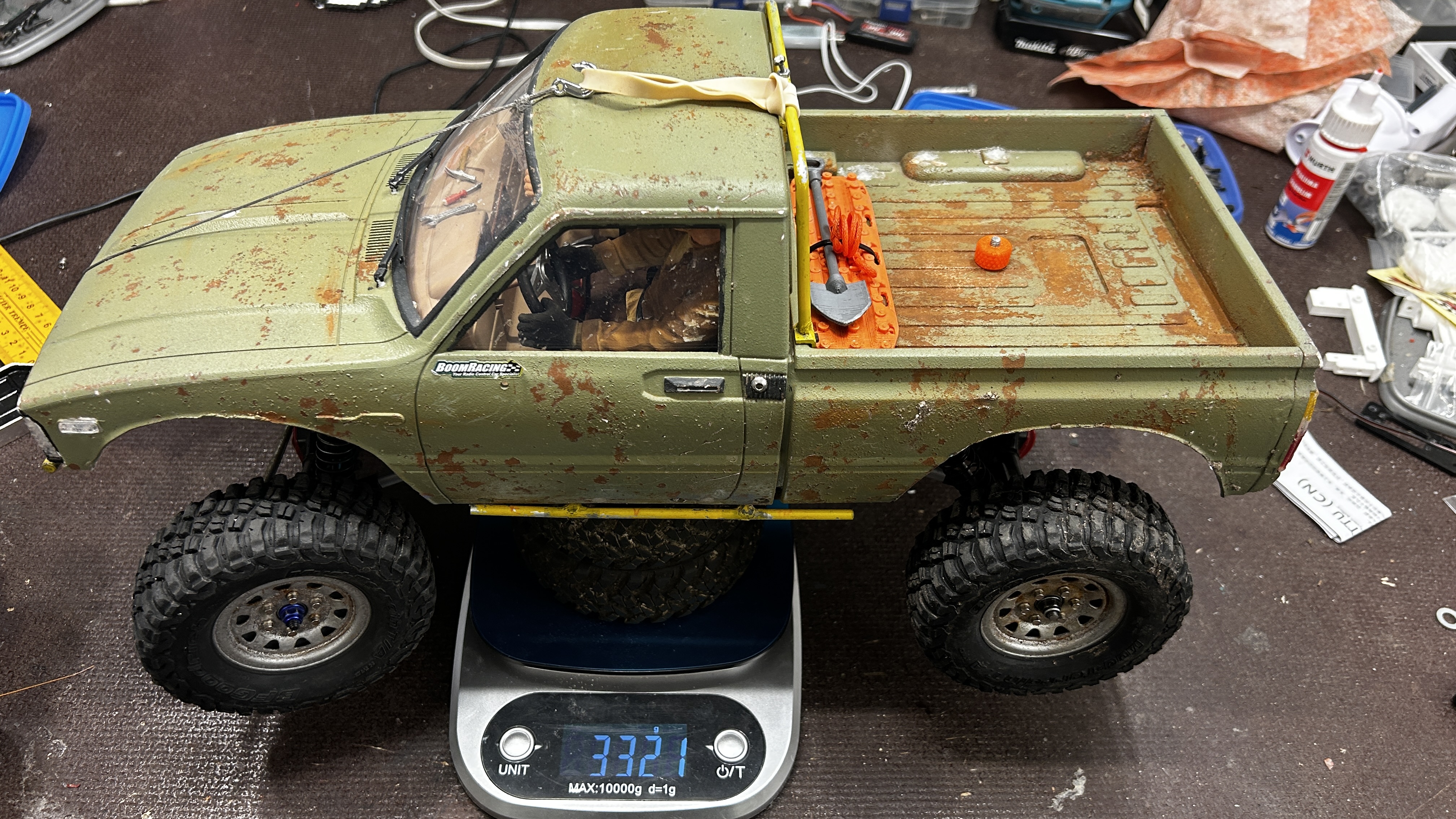

Auto on hyvän tuntuinen, helppo ajettava. painoa rtr kunnossa kertyi 3,32kg

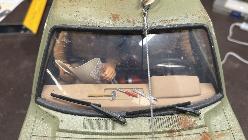

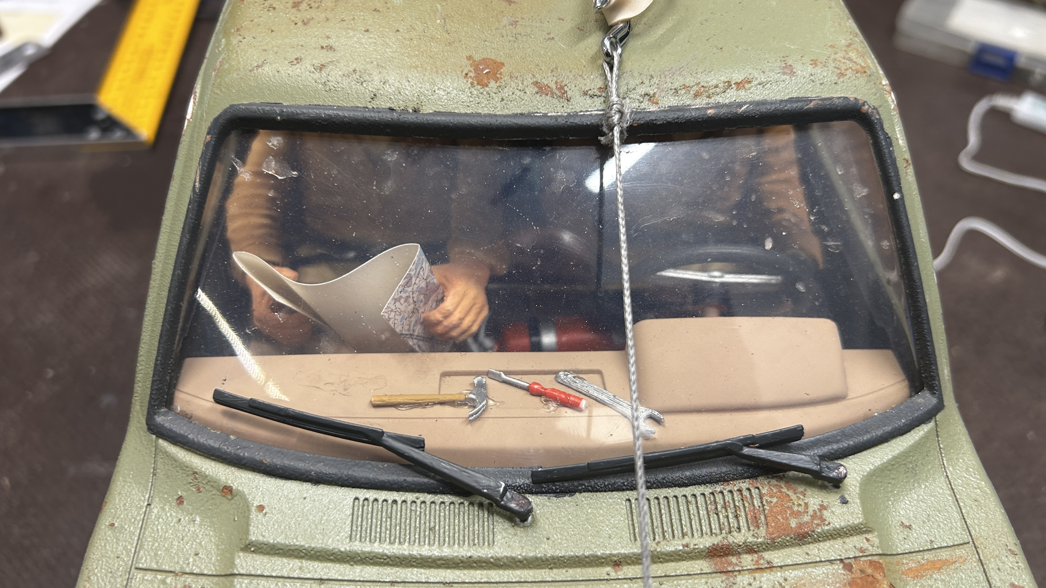

Sisustan väri ruskea ja Knight Customs ukkelit vyötäröstä ylöspäin.
Ilman koria RTR kunnossa.

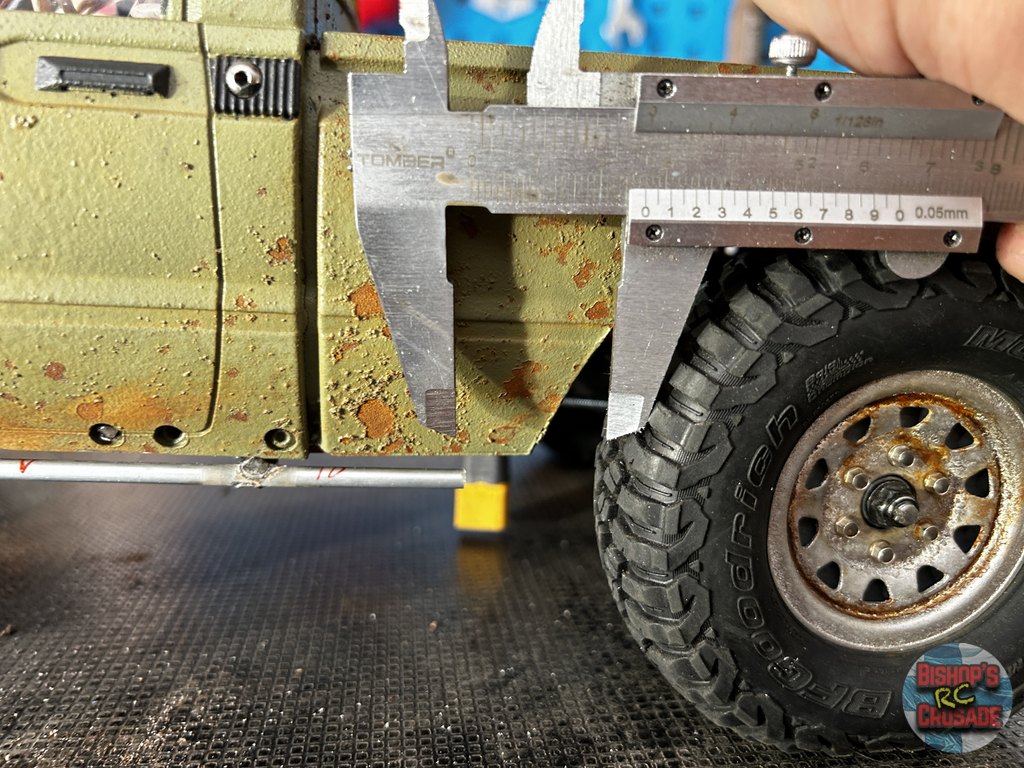

Akselivälin heittoä on...

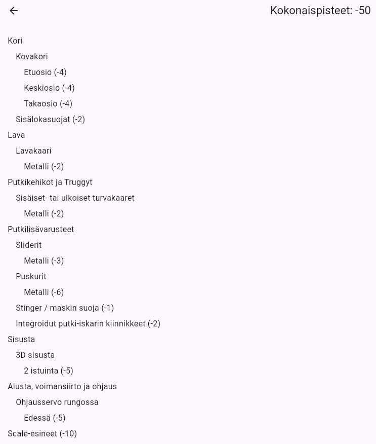

Ja scalepisteitä on juuri -50p. Tiukkaa teki, Scale-esine pisteet: Vinssi, lapio, naru, ajosilta, taustapeili, hajukuusi, kartta, sammutin, vasara, ruuvimeisseli ja kiintoavain.
Mikäli ei olisi runkoon hitsattuja iskari kiinnikkeitä, joutuisi kokoiset ihmiset tehdä.

Edelliseen postaukseen lisäsin scalepistelistauksen.

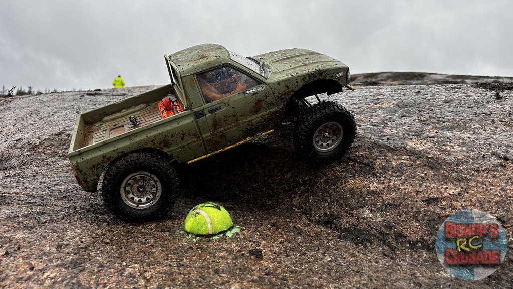

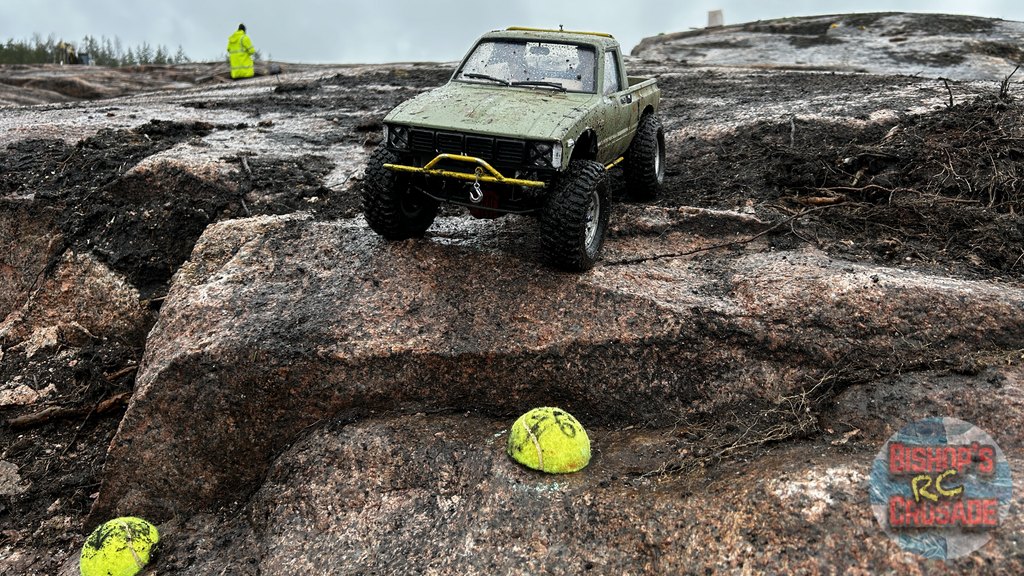

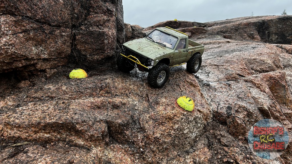

Meidän paikallisesta harkkakisasta kuvia. Ja spekulointia. Prolinen BF goodrich mud terrainit G8 seoksella ja pehmeällä printti insertillä toimi hyvin märällä kalliolla ja ei ainakaan kavereiden vastaaviin hyraxeihin tehnyt silmiin pistävää eroa.
Tekisi mieli kuitenkin hommata vielä paremmat renkaat, vaikka tiedän että marginaalisen paremman ryömintäpidon takia ei sijoitukset parane :D

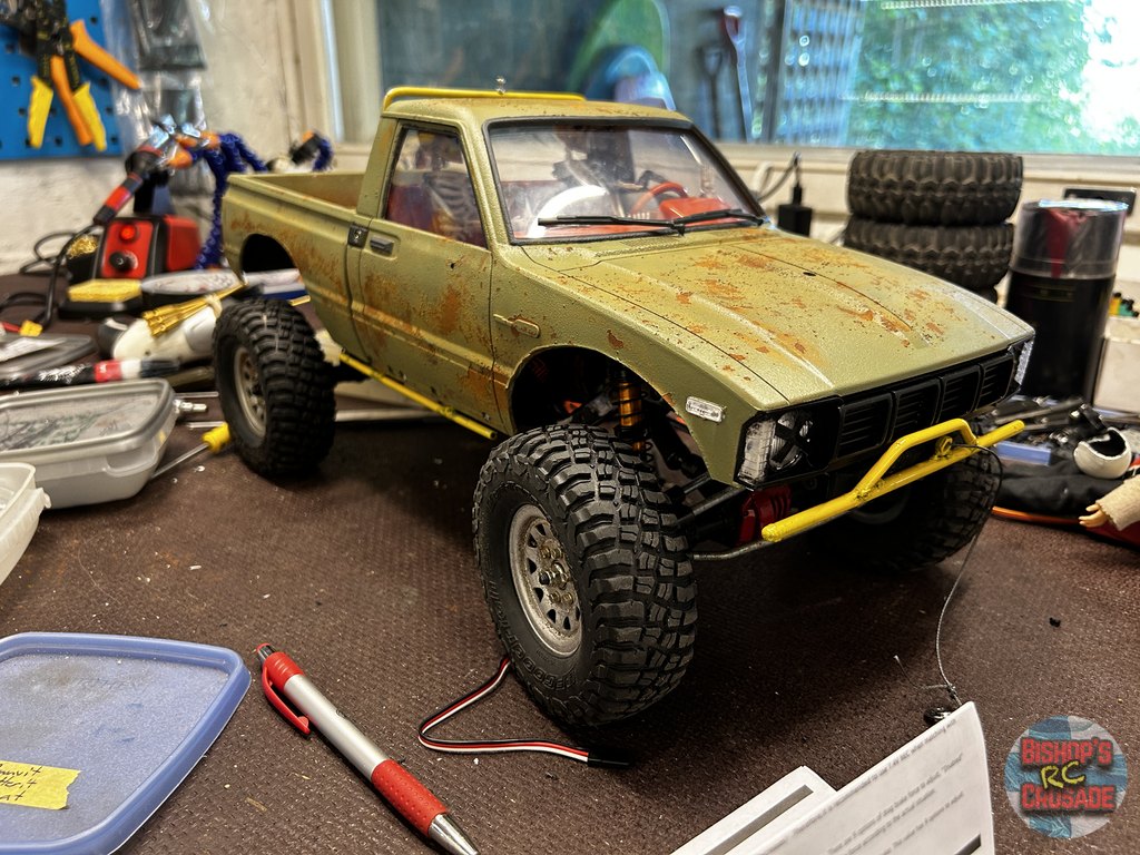

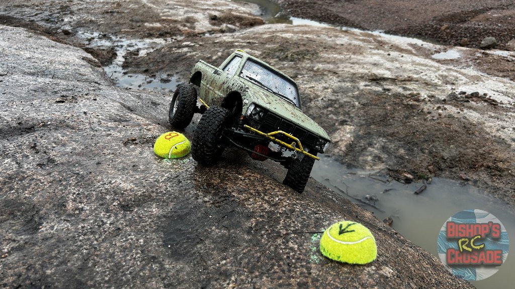

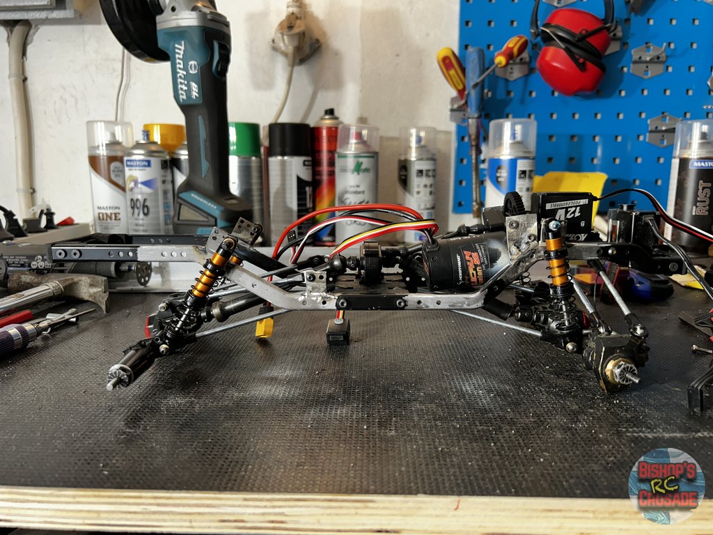

Painavat alumiini akselit pitää auton todella matalapainoisena, pohdinnassa on ollut muovikuoriset akselit painavilla osilla, jotta saisi kokonais massaa pienemmäksi... Jousitusta en ole juuri säätänyt. Joustoa on reilusti ja puoli drooppina se makaa omalla painolla. Matalempaa painopistettä saisi lyhyemmällä jousituksella mutta arvostan maavaraa kisailussa.
2025-04-21 15_06_49.jpg (192.16 KiB) Katsottu 1015 kertaa
Auto todella helppo ajaa 1800kv fusion se ja aliexpress lcg vaihteisto edessä overdrivella antaa reippaan ja sopivan wheelspeedin. Nyt kun auto kääntyy maksimit mitä akseleista lähtee molempiin suuntiin, niin loputkin turhat pakit jää pois ;)
