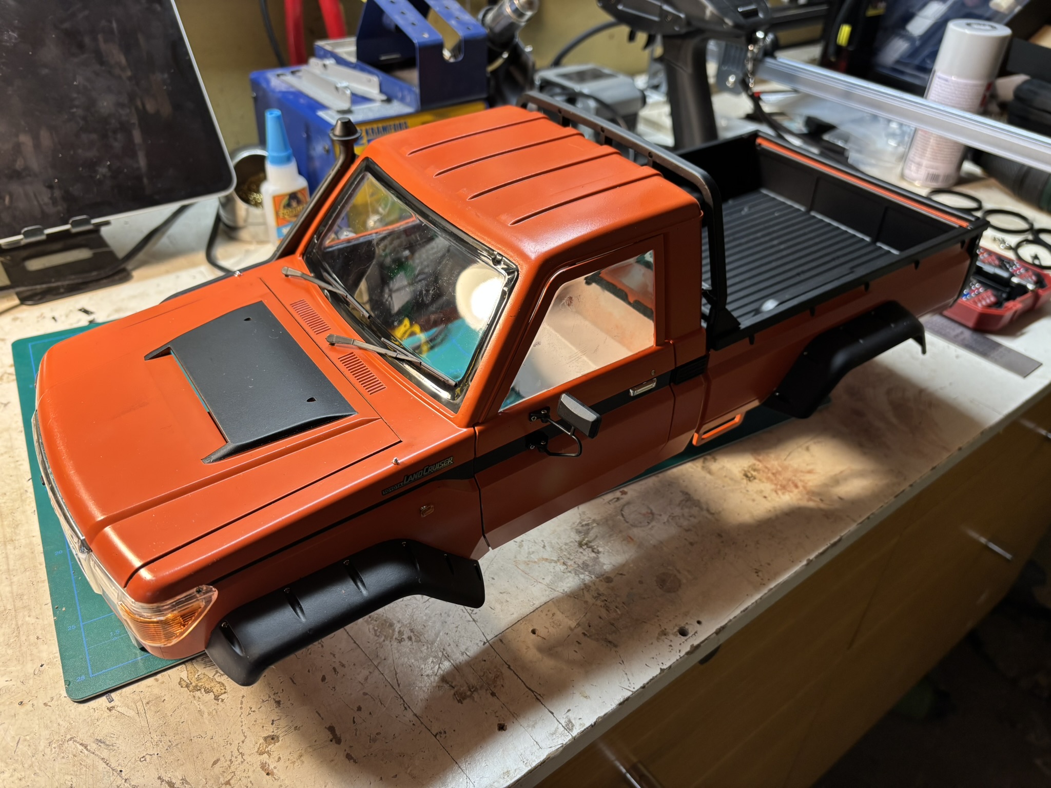

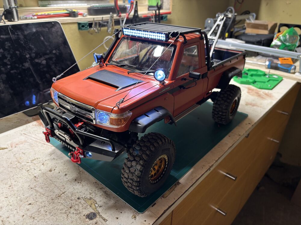

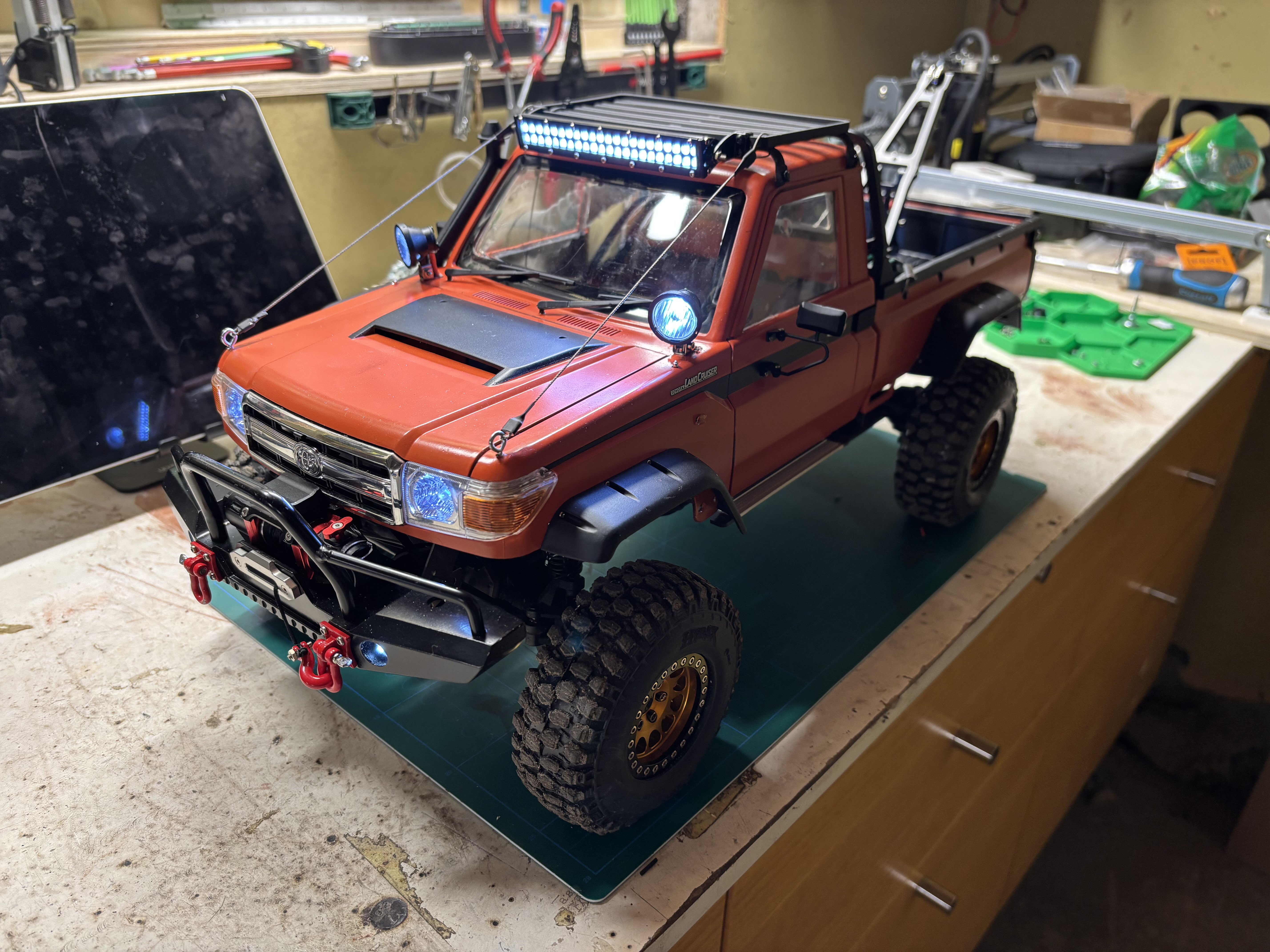

Päädyin alkuvuodesta ostamaan edellisen omistajan kasaaman kitti-TRX-4:n ja siihen sovitetun Sportin kopan. Ajatus oli tehdä kevyitä päivityksiä tähän (valoja yms), mutta sitten karkasi hieman mopo käsistä. Täältä ehkä saa vertaistukea. Ei ole tarkoitus 1:1 scale-buildia tehdä, vaan ennemmin hauska projekti.
Hankin päälle Killerbodyn LC70-kopan, jota vihdoin pääsin kasaamaan maalauksen jälkeen. Ei nyt ihan täydellistä jälkeä, mutta saa kelvata ensimmäiseksi.
Ovet ja konepelti on tehty aukeamaan Cults3D:stä ostettujen ja printattujen osien avulla. Varsinkaan ovet eivät tunnu toimivan kovin hyvin tuon kanssa, mutta saa luvan kelvata, ei niitä jatkuvasti ole tarkoitus availla.
Suurin haaste tulee varmaankin olemaan mahduttaa koppa rungon päälle niin, että kopassa voi olla sisusta (myös Cults3D:stä ostettu itse printattu) ja rungossa differentaalien lukkojen servot. Mutta eiköhän se jotenkin onnistu, Hobbywing Fusion LE 1800 auttanee myös tilan kanssa.
Nokalle tulisi yksi vinssi (Injoran 2 moottorin versio) ja lavalle servovinssi.

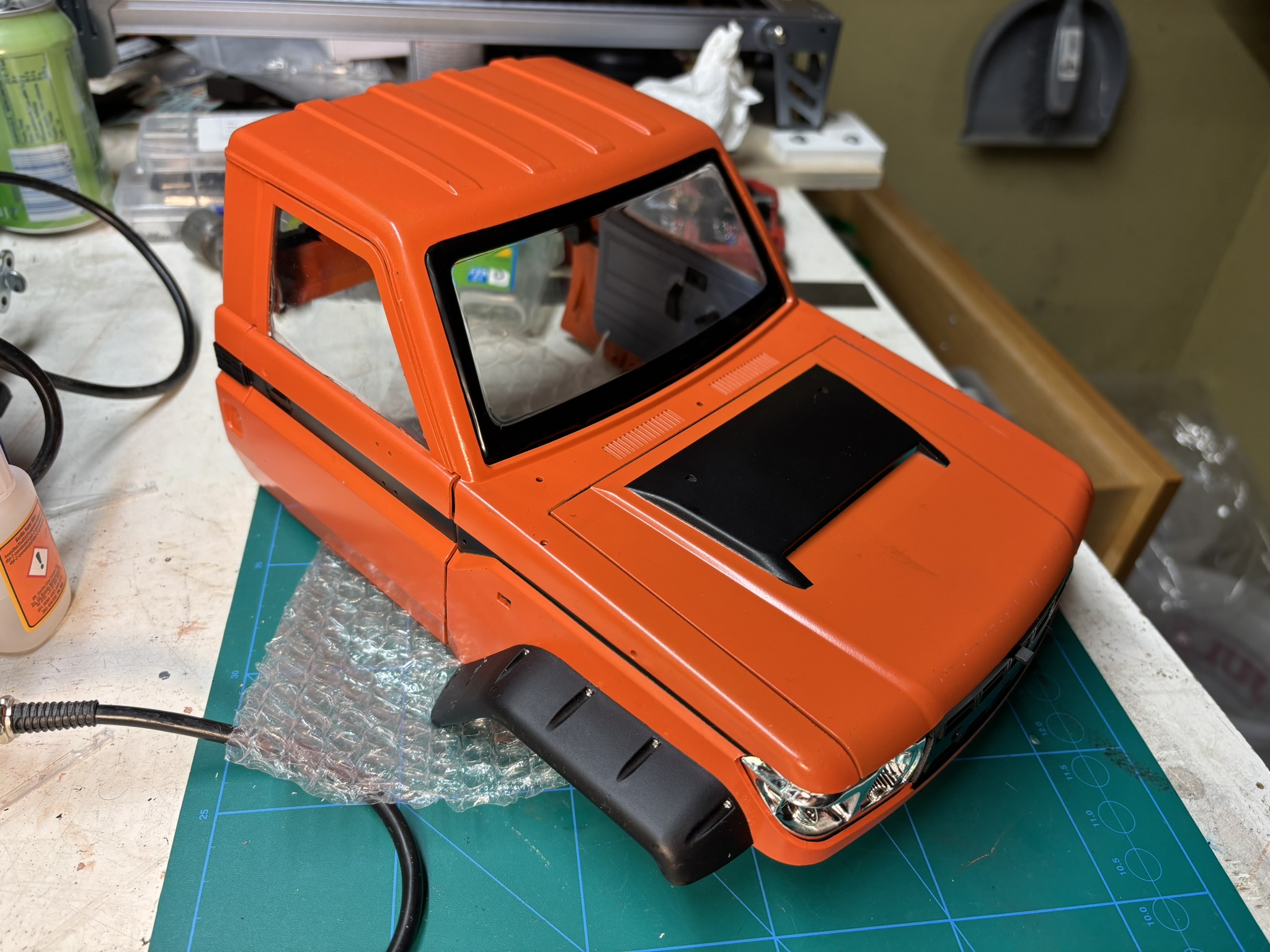

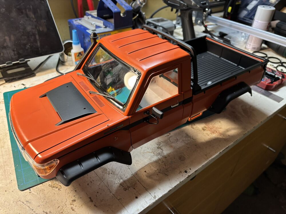

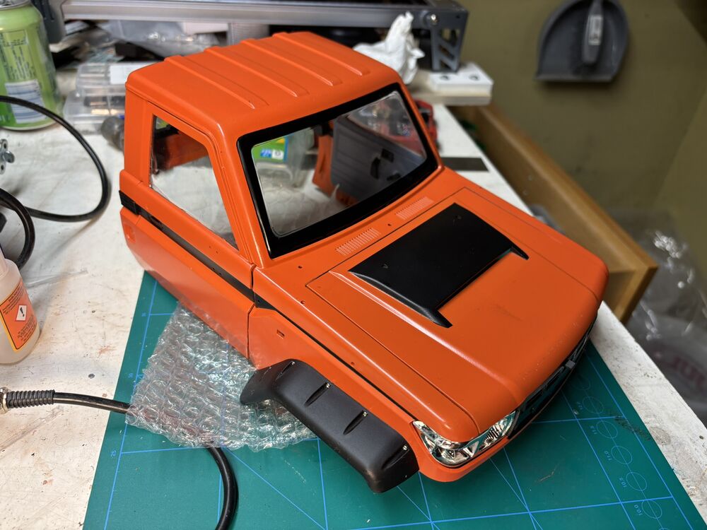

Ja tänään tulikin kori valmiiksi. Sitten seuraava haaste onkin tosiaan sovittaa se auton päälle.
Re: Projekti "TRX-4 Killerbodyn LC70 -kopalla"
Kuvista näyttää että viimisen päälle maalailua! Hyvää työtä. Tuo Killerbodyn lc70 koppa on aika monesta palasesta koottu. Ei ehkä ihan tukevin ja kestävin. Hieno se on.
Kiitos. Vähän joo hirvittää lähteä ajamaan hankalampiin paikkoihin kun sen nyt kasattuna näkee, mutta tulee mitä tulee. :D
Vähän tuossa myös korpeaa hinnoittelu. Itse koppa oli jo aika hintava ja mikä tahansa pieni ominaisuus (avattavat ovet, avattava lava jne) tuo lisää vähintään sen 20 euroa, joidenkin kohdalla reippaasti lisää.
Mutta oppia ikä kaikki. Hauska projekti silti ja varmasti tuosta ajettavan pelin tekee. Ensin pitää tosian laittaa TRX-4:n rungon järjestelyjä vähän rankemmalla kädellä uusiksi, sitten sovittaa koppa päälle ja sitten pääsee työstämään yksityiskohtia, kuten valot, vinssit jne.

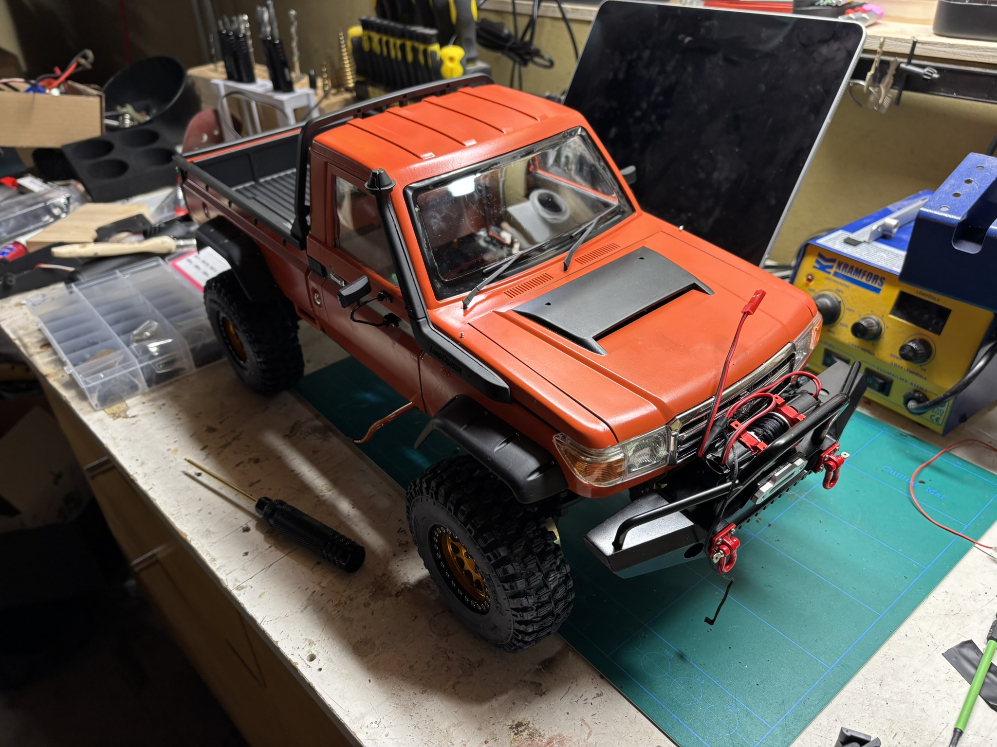

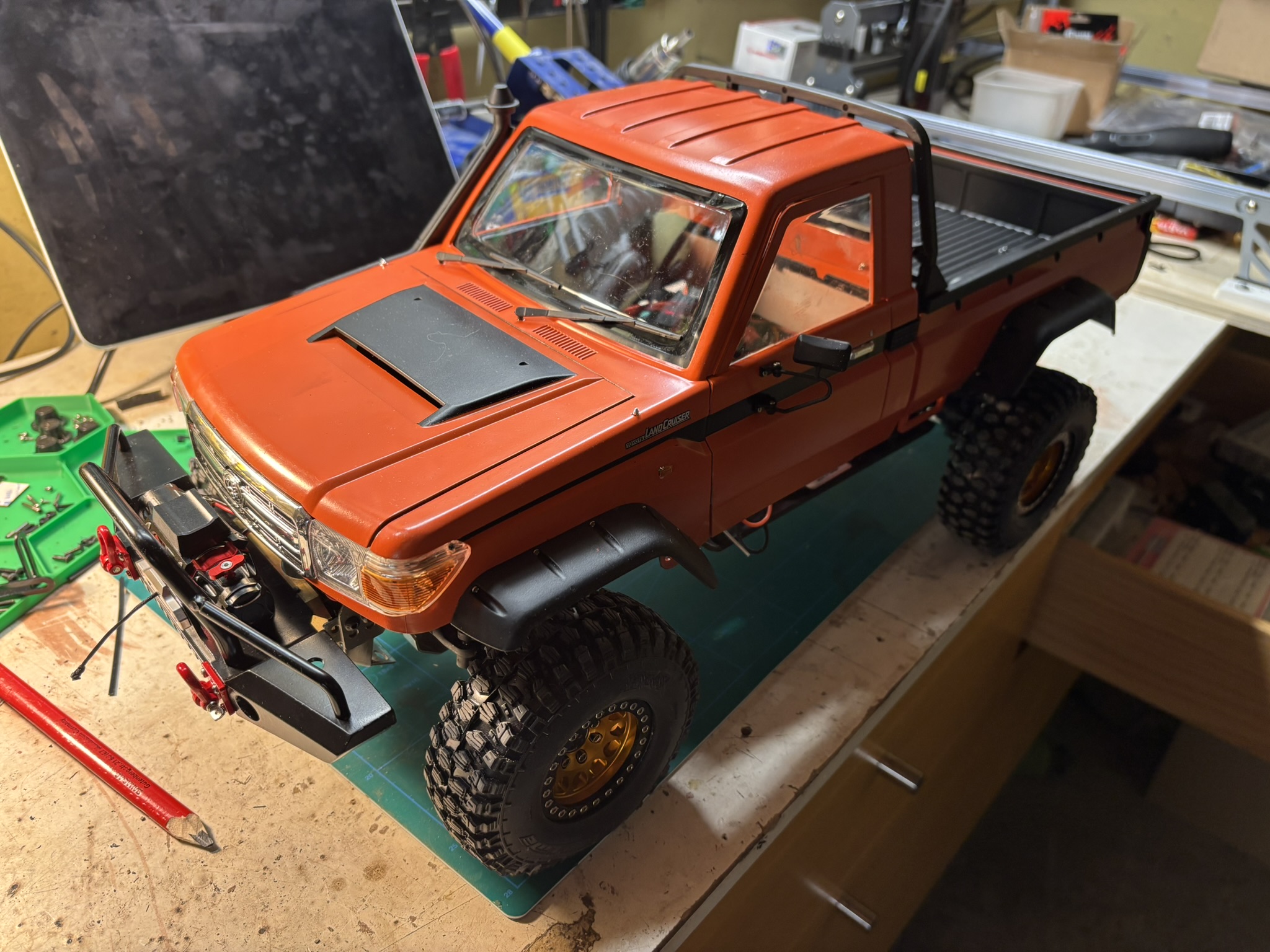

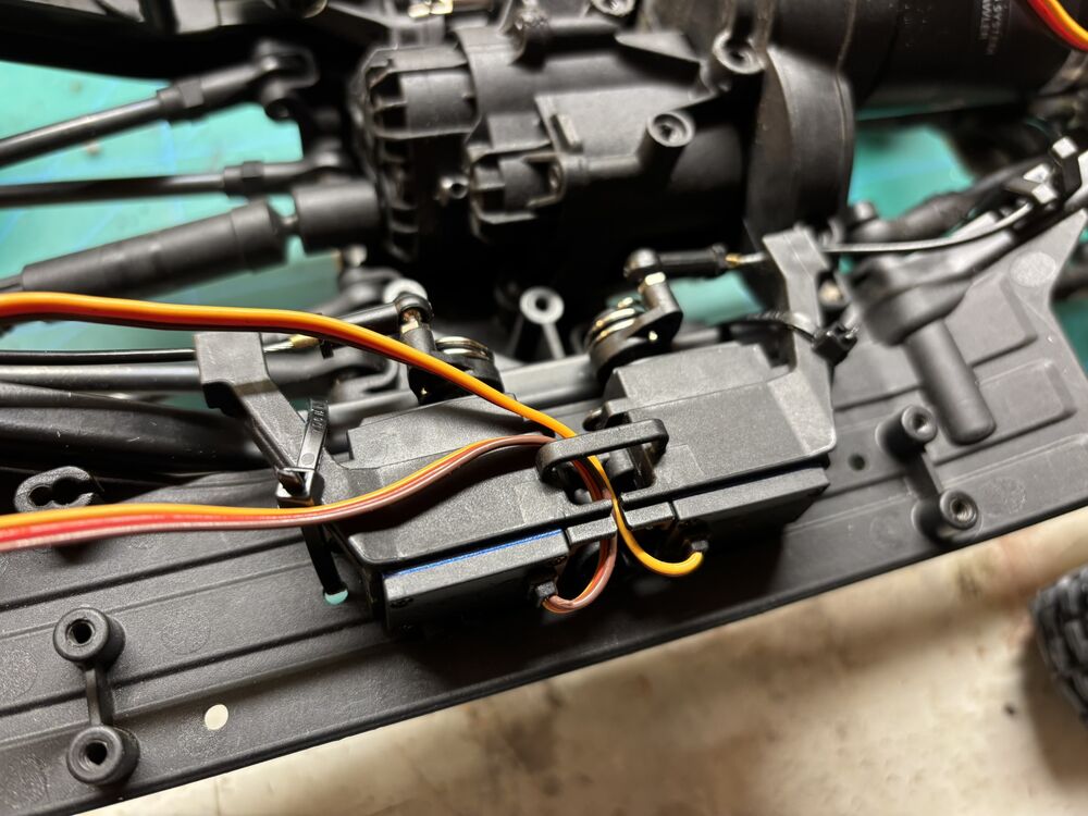

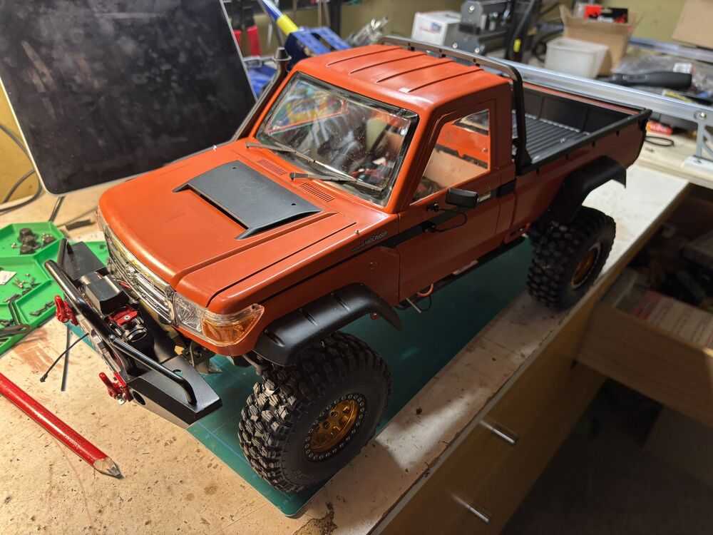

Tänään pääsi sovittelemaan koppaa alustan päälle. Mikään ei tosin ole vielä kiinni, pitää joku fiksu kiinnitystapa keksiä vielä.

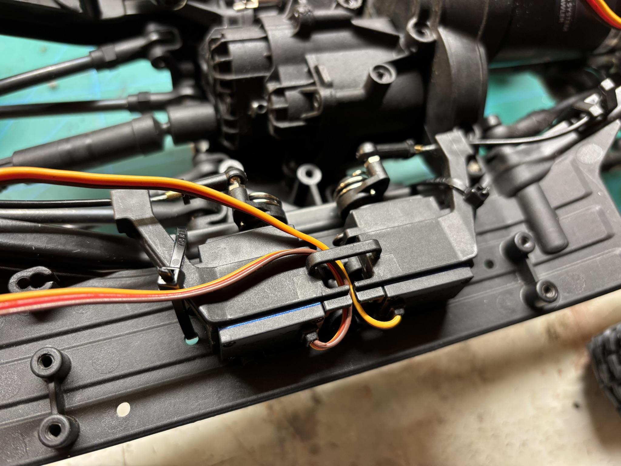

Mutta ehdin alustasta purkamaan ylimääräisen, vaihdoin taakse cantilever-jouset, moottorin (Hobbywing Fusion SE 1800) ja kaadoin lukkojen servot kyljelleen. Nippuside olikin noiden kiinnittämiseen ihan hyvä vaihtoehto.
UndeadParrot
Viestit: 18
Liittynyt: Su 05.01.2025 20:11
Viesti Kirjoittaja UndeadParrot »

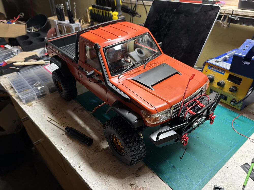

Tänään sain sitten tuon sähköt toimimaan (mallia tungettu sisään, ei vielä siististi) ja keulan vinssinkin toimimaan ohjaimella. Lavalle tulossa vielä toinen vinssi ja toki valot vielä päälle. Ajovalot ajattelin laittaa jatkuvasti päällä oleviksi ja lightbar yms lisävalot sitten ohjaimesta kytkettäviksi.
Jos tuohon haluaisi katolle vielä ohjaimella käytettävät keltaiset vilkkuvalot, alkaa jo vastaanottimen kahdeksan kanavaa tulla vastaan. Ehkä suosiolla lukkojen servot molemmat samaan kanavaan, mutta asennustavasta johtuen toinen tarvitsisi servo reverserin tjs.
Koriin sain taakse saranaviritelmän, jolla keula nousee. Nyt pitää vain keksiä joku fiksu tapa saada keula napakasti kiinni.

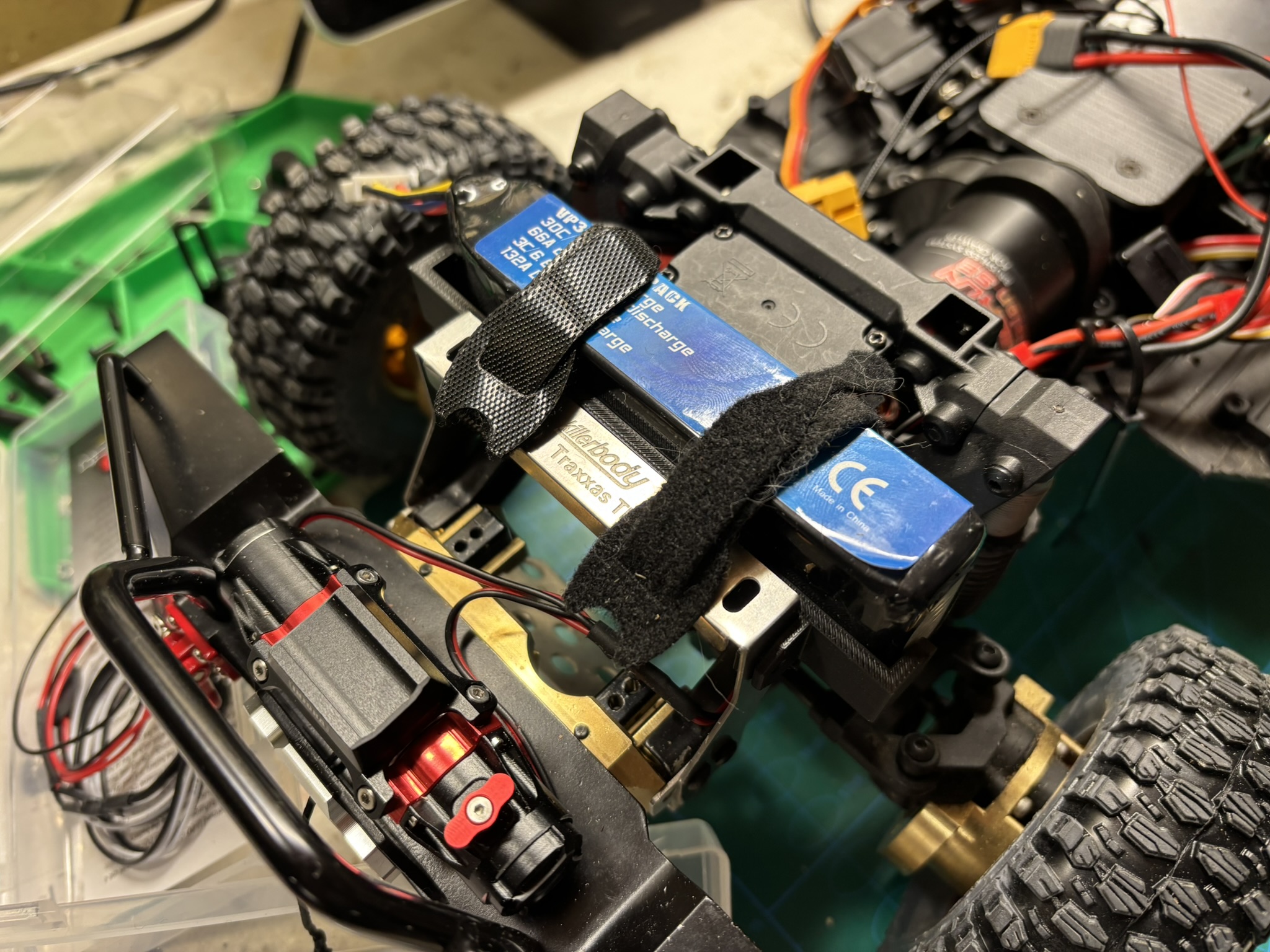

Kun sinulla on 3d-tulostin, kaikki ongelmat vaikuttavat... joltain joka on ratkaistavissa sekalaisilla muovipaloilla?

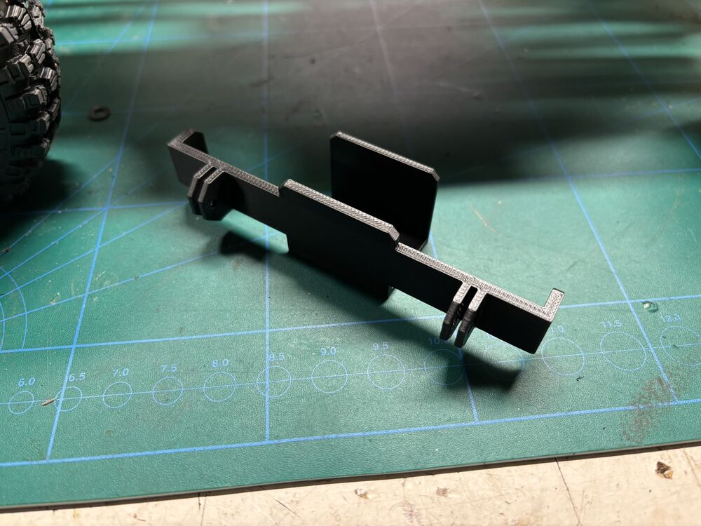

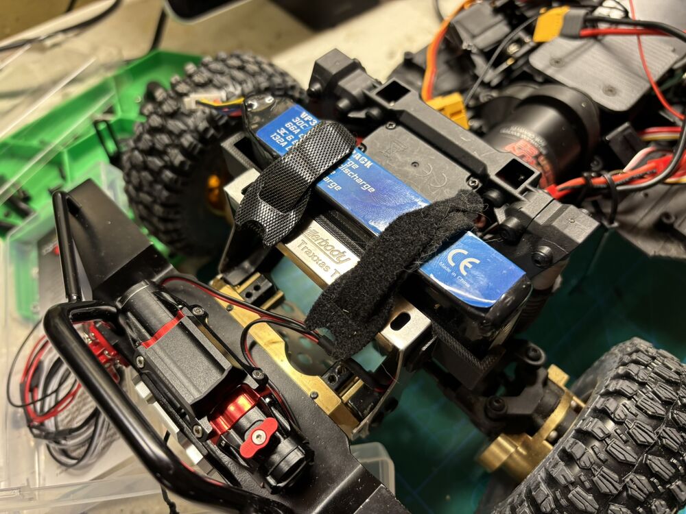

2200 mAh 3S -akku mahtuu mukavasti keulalle. Suunnittelin ja printtasin pienen osan pitämään sen vielä paremmin paikoillaan.

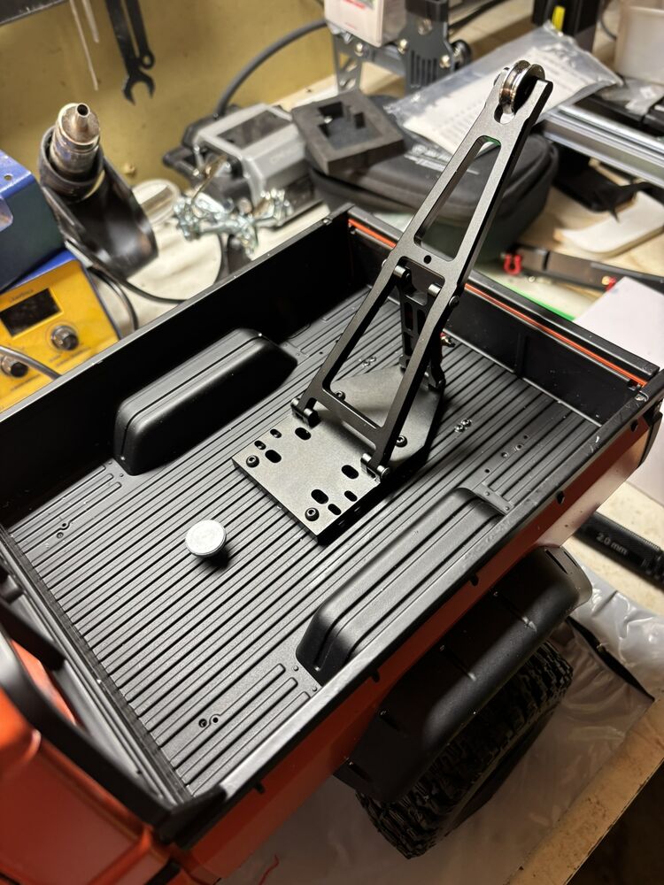

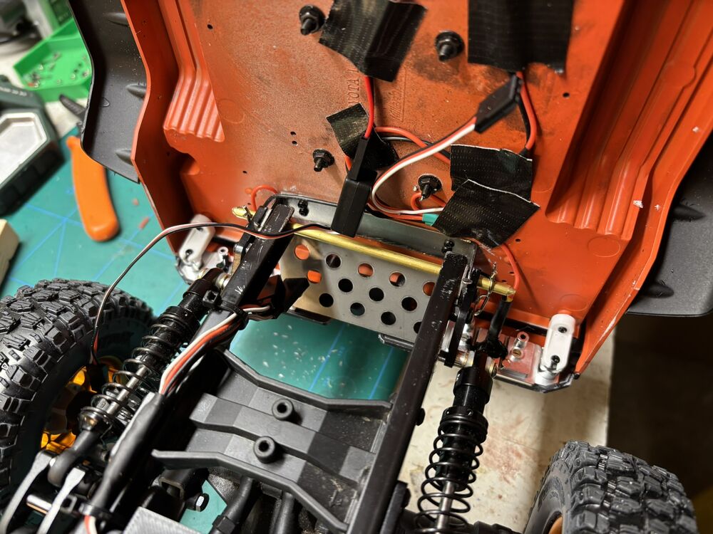

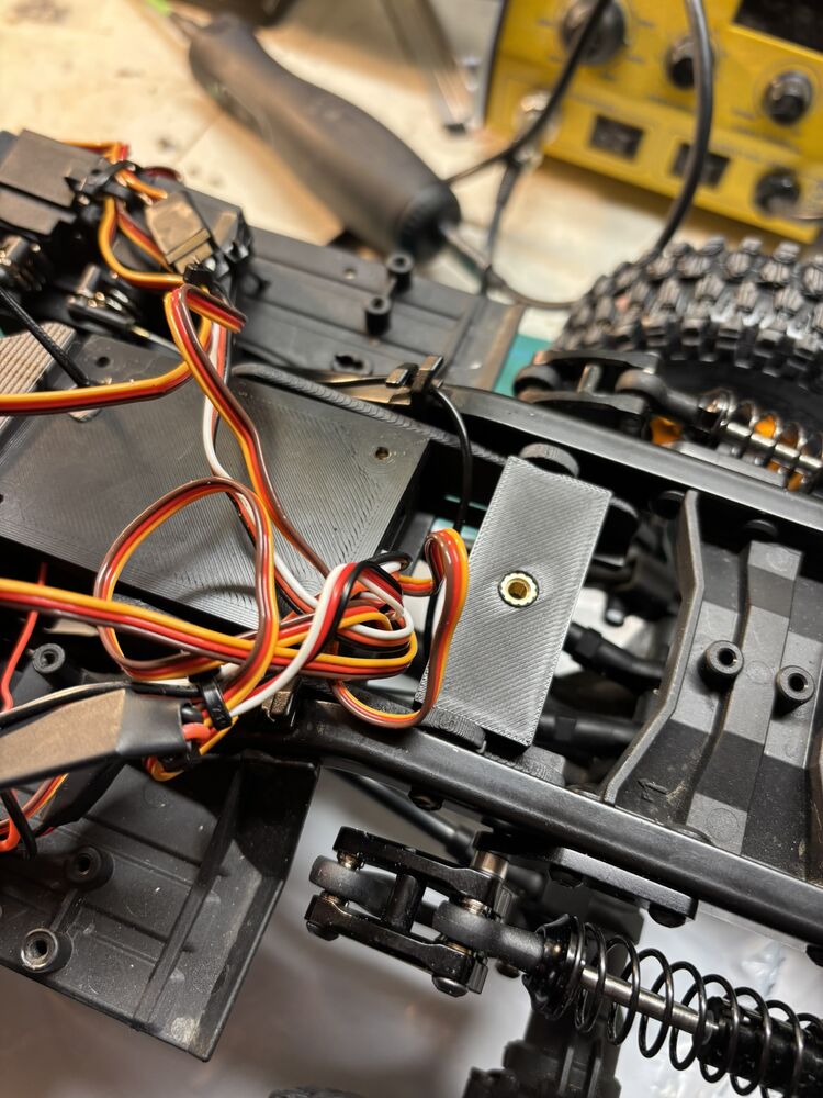

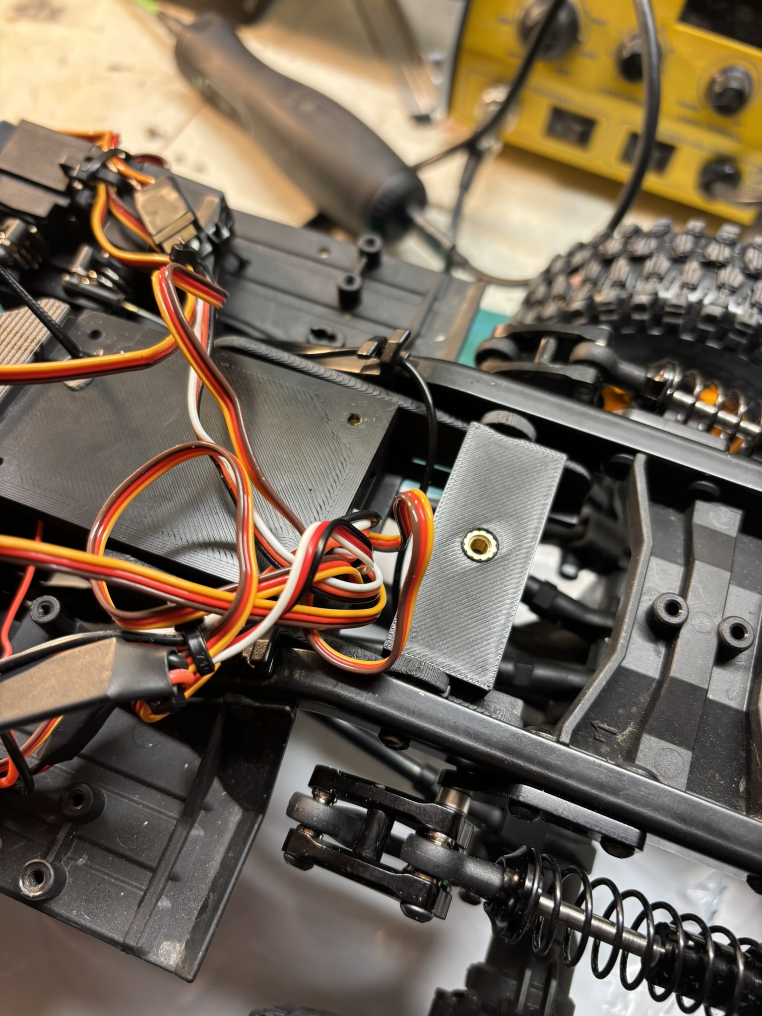

Kopan kiinnityksessä takana on sarana ja eteen löin magneetit. Mutta nuo magneetit eivät varmasti jaksaisi pitää koppaa paikoillaan, kun lavalle tulee servovinssi.
Joten printtasin pienen muovipalan, laitoin siihen kierteet ja porasin lavaan reiän, niin saa hieman lisätukea, kun laittaa tuosta peukaloruuvin läpi. Voisi tosin vähän pienemmän ruuvin etsiä mustana.

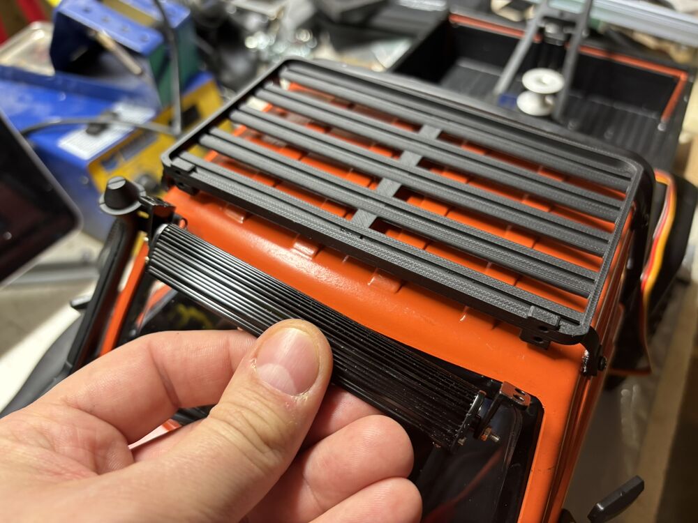

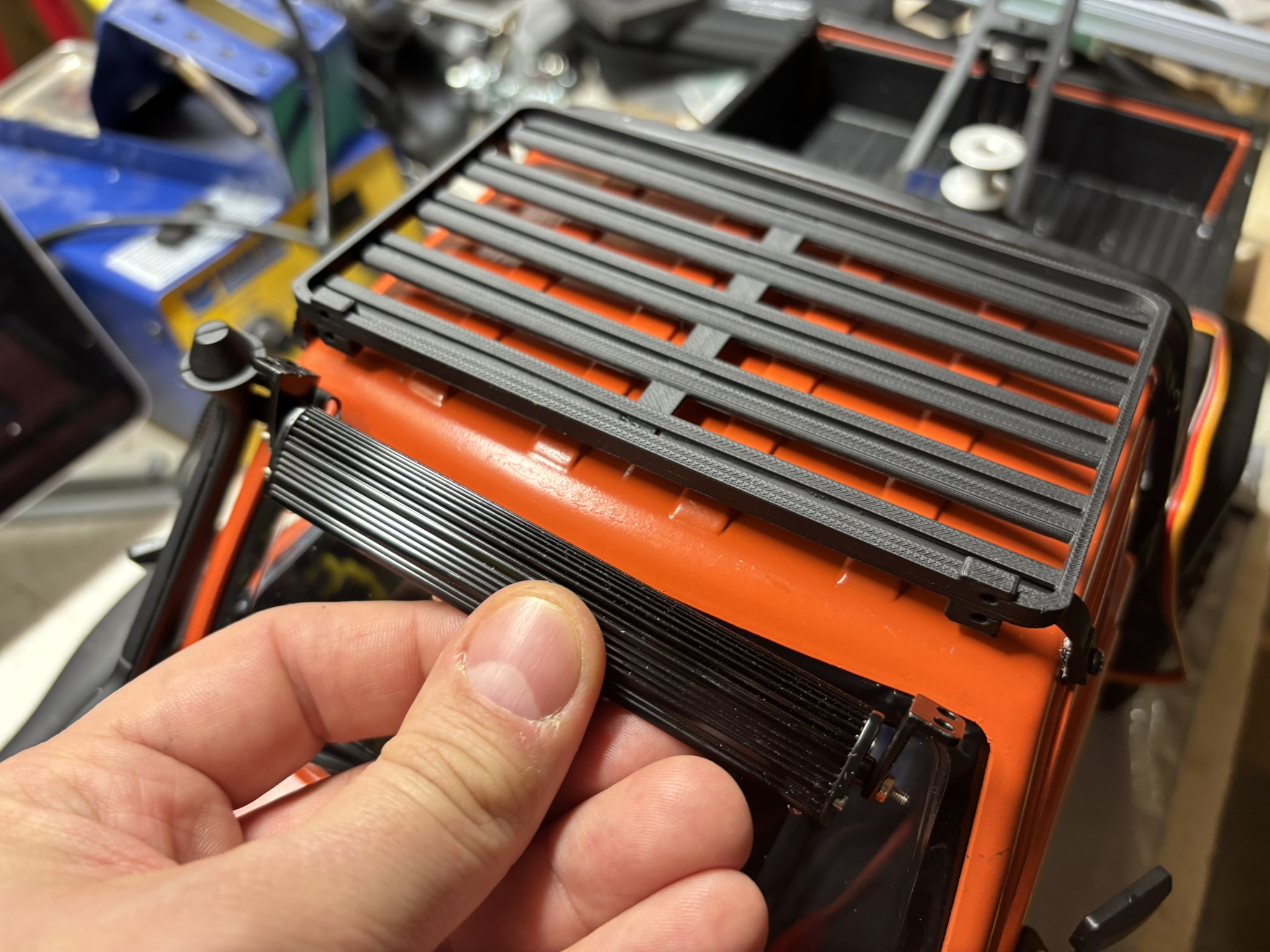

Ja lopuksi kattoteline, löytyi Cults3D:stä parilla eurolla, joten säästi aika paljon aikaa, jos olisi itse yrittänyt juuri sopivan kokoisen rakentaa. Lisäsin vain paikan Injoran lightbarille, jota ei tarvitse sitten enää koppaan kiinnitellä.

Hienoa tekemistä! Tuo on kyllä totta että printteri avaa ihan uusia mahdollisuuksia harrastamiseen. Toki joillain myös metalli taipuu käsissä ja löytyy kamat sen työstöön, niin vastaavat osat saa kestävämpänä ja ehkä nopeammin tehtyä. Mutta itsellekin tuo printtaus sopii paremmin, kun piirtäminen ihan mukavaa puuhaa ja printtaus on sisäsiistiä hommaa. Eikä ole kestävyyden suhteen ollut ongelmia, poislukien kori.
Tuo korin kiinnitys aiheuttaa usein päänvaivaa, en itsekään oikein pelkkiin magneetteihin luota. Tässä yksi "lukitustapa" mitä vanhassa projektissa käytin: viewtopic.php?p=117551#p117551
Vähän vastaavaa logiikkaa kuin itsellänikin tuossa, tosin itse nyt alkuun kokeilen, jos pärjään tuolla sormiruuvilla. Se ja sarana tuntuvat melko tukevilta.

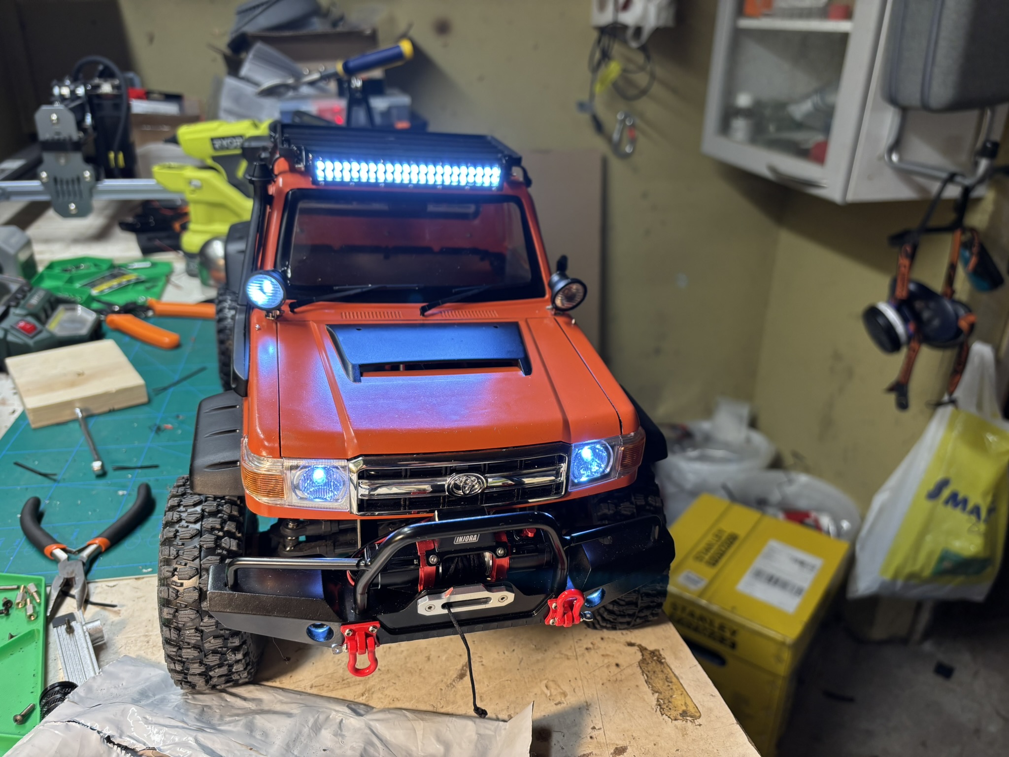

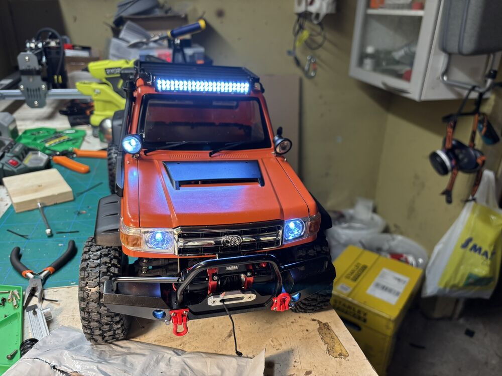

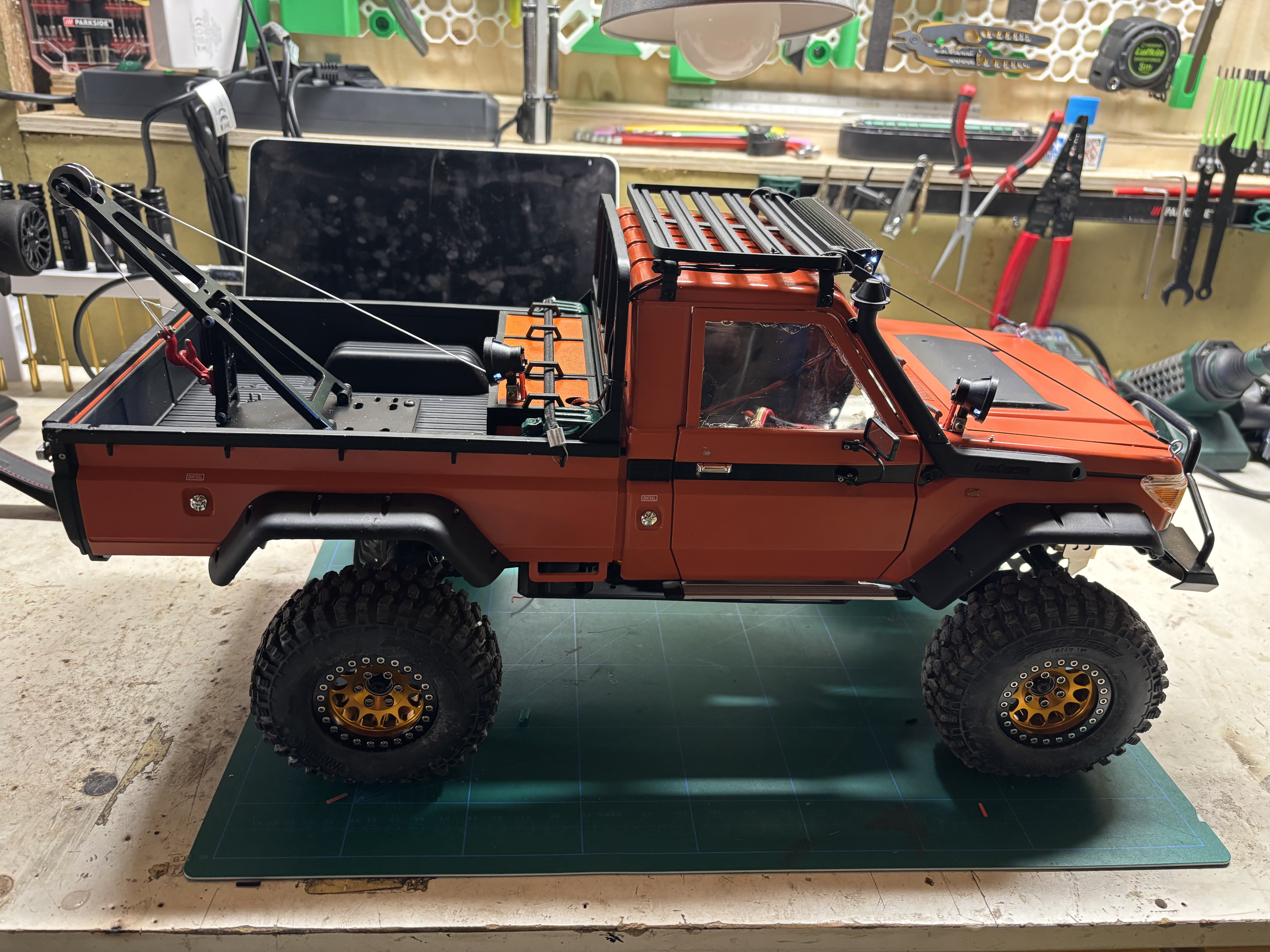

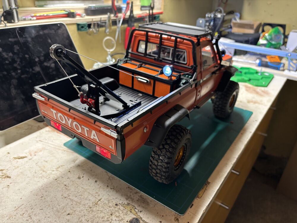

Päädyin sitten laittamaan saranan kokonaan uusiksi: messinkitappi, joka menee telineiden läpi. Nyt sen tuntuu toimivan hyvin ja on myös purettavissa helposti. Ja mikä tärkeintä, aukeaa kokonaan 90 asteen kulmaan, niin pääsee kaikkeen käsiksi ilman sen irroittamista.
Samalla sain valoja toimimaan. Lisävalot päälle/pois ohjaimesta ja ajovalot päällä jatkuvasti. Jostain syystä tosin nuo Injoran spotit aiheuttavat ongelmia, neljän paketista vain yksi toimii. Kolme muuta hieman vilkkui ja sammui siihen.
Mutta ehdinpäähän käyttämään tuon pikaisesti myös ulkona tänään.

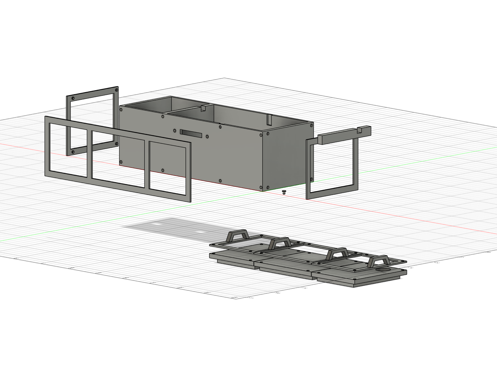

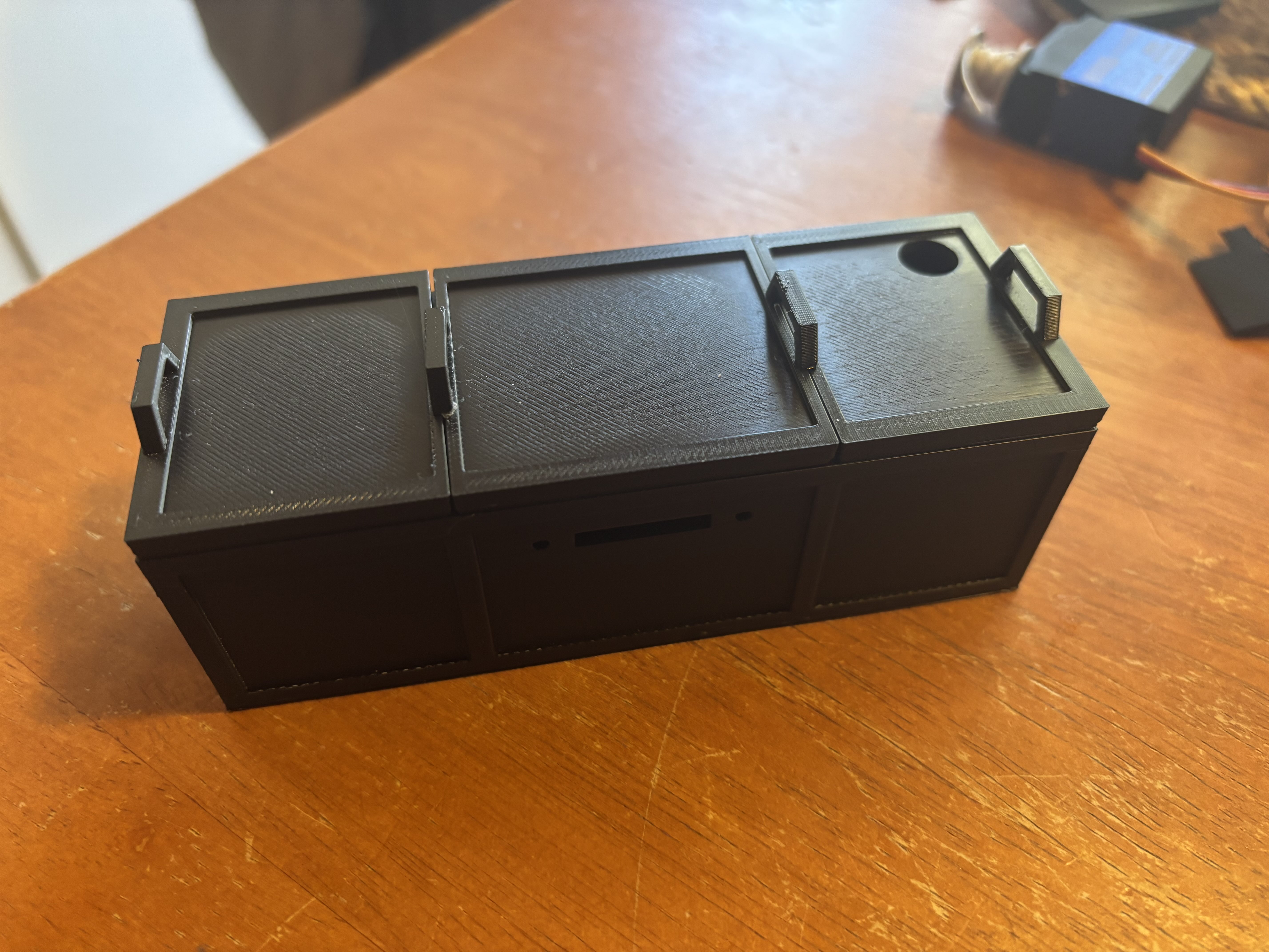

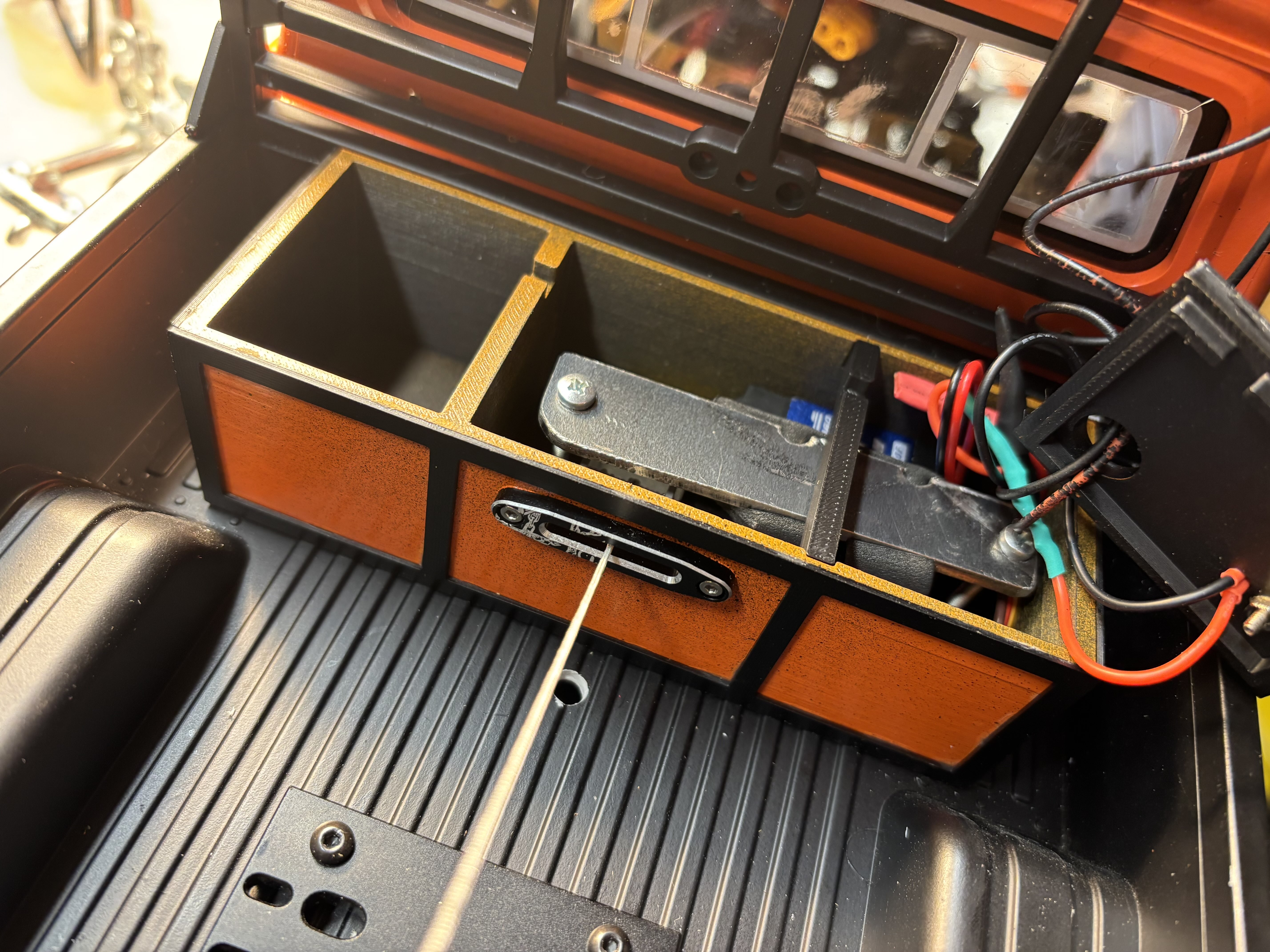

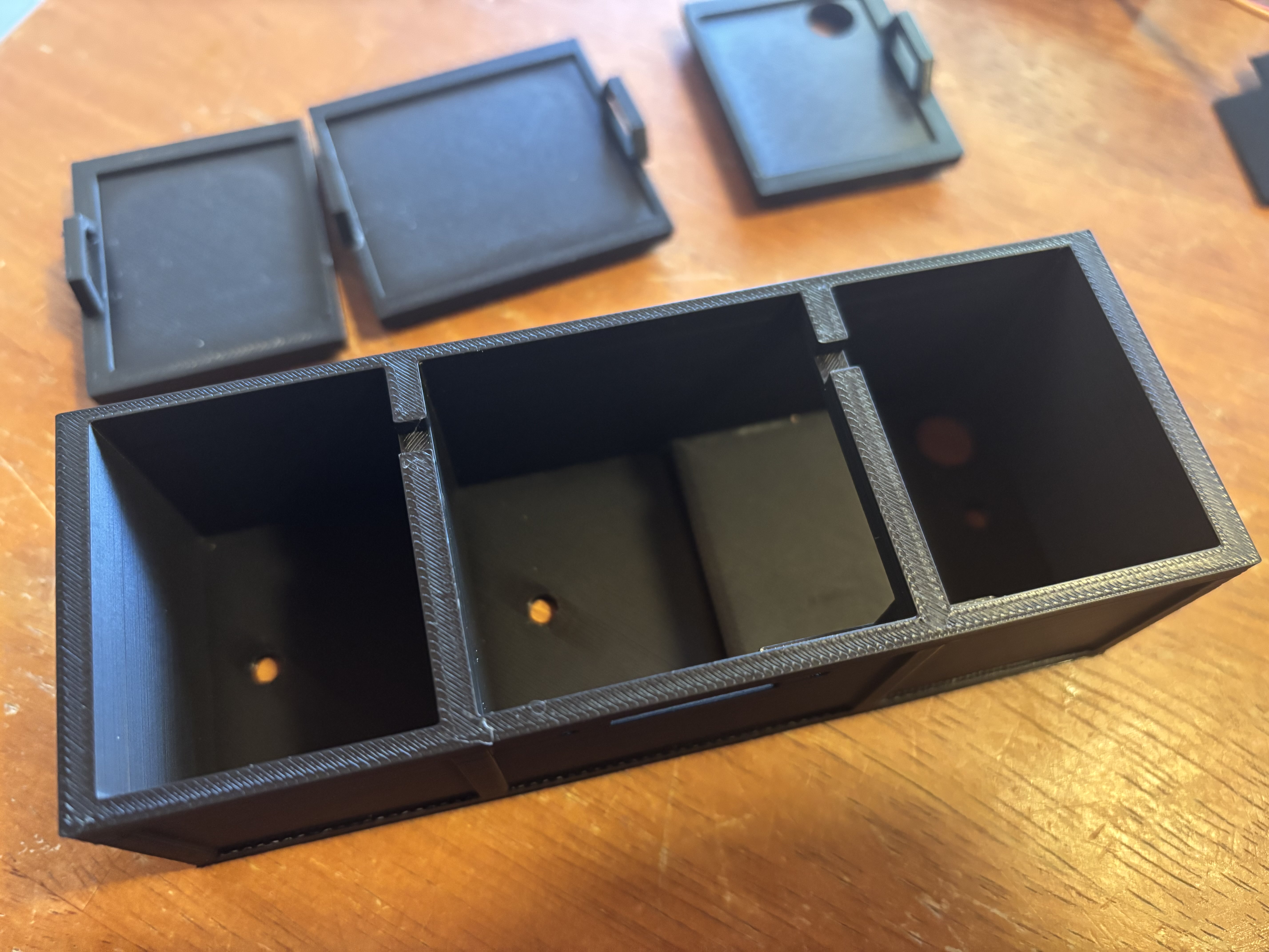

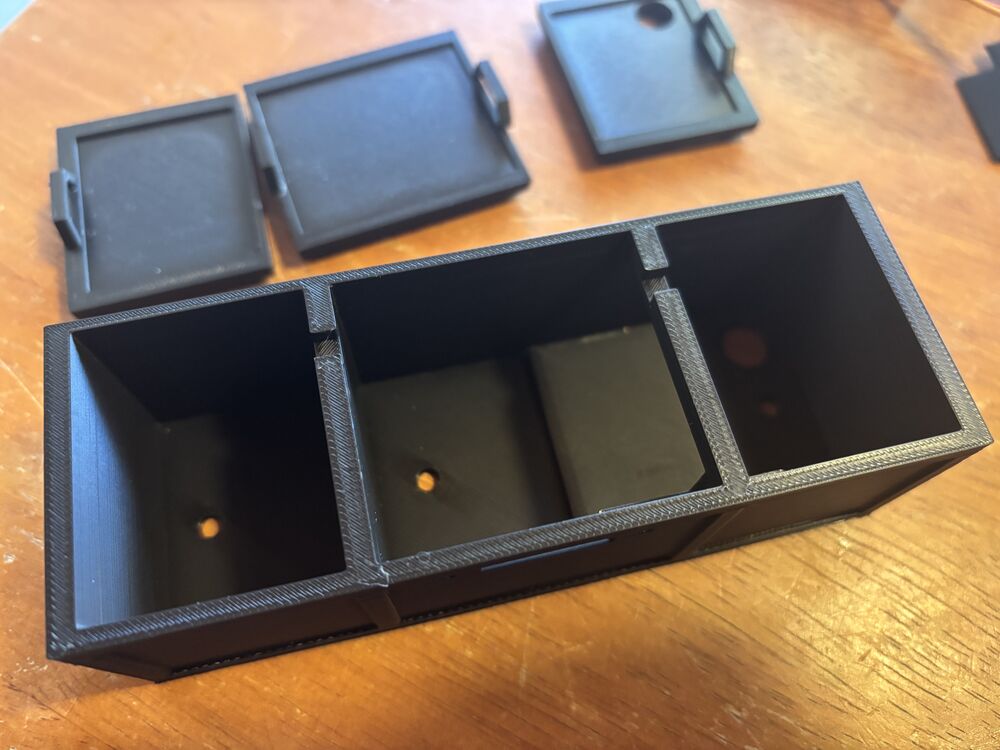

"Printtaa ensin, ajattele sitten."

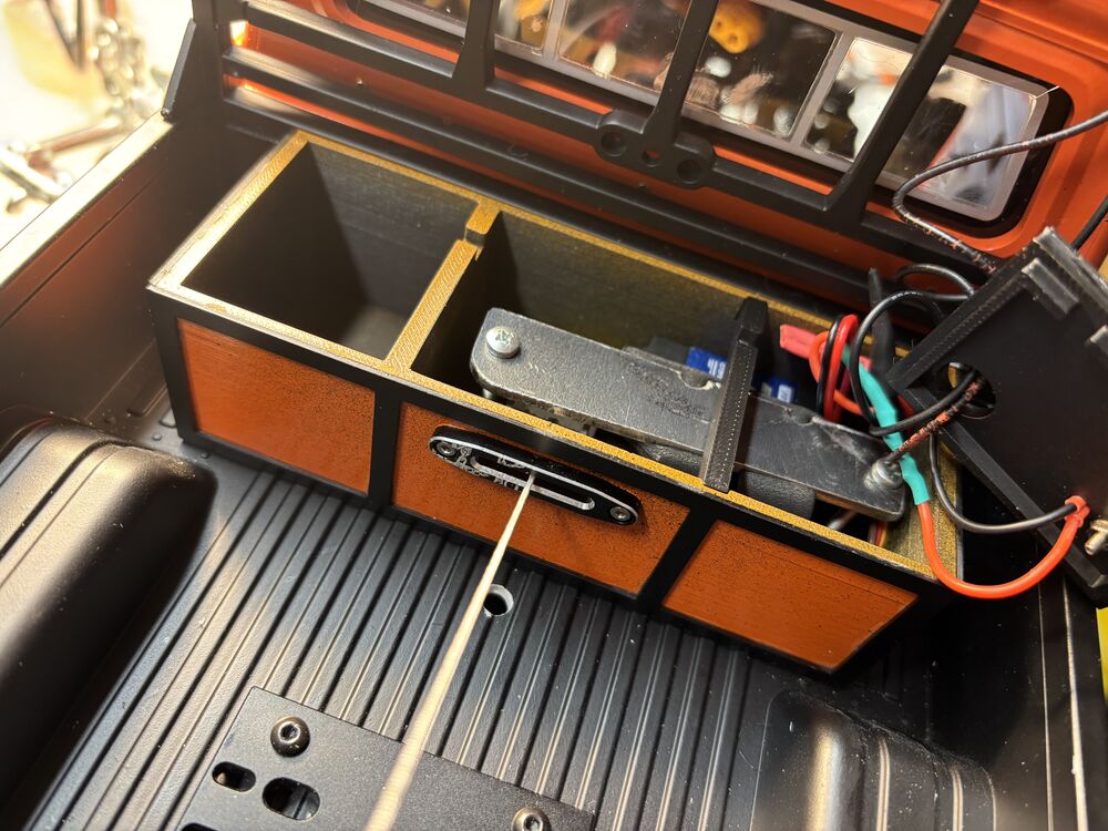

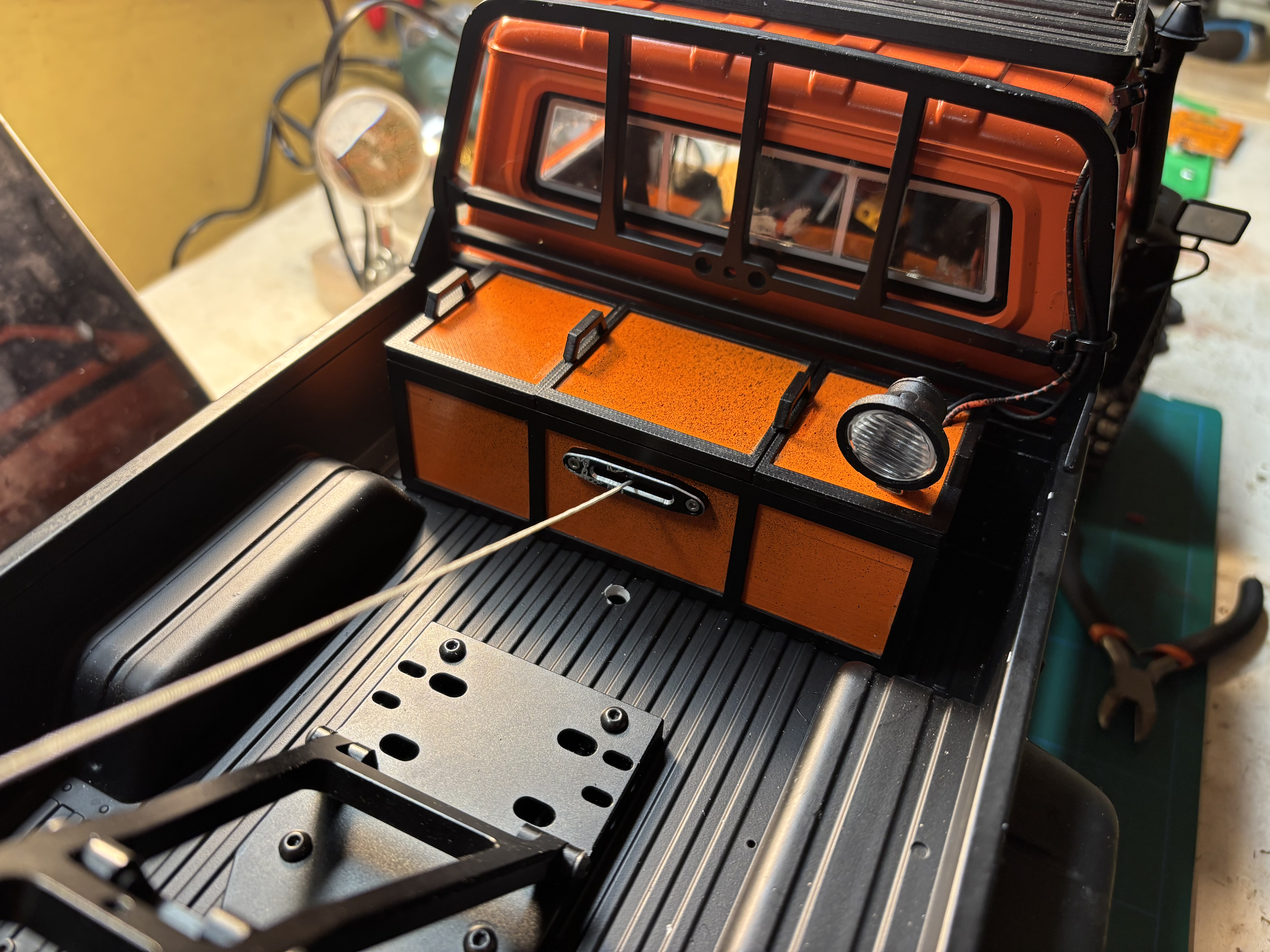

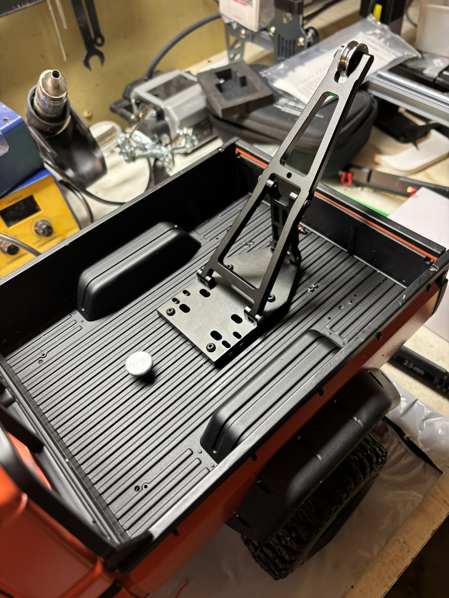

Lavalle tuleva servovinssi tulee kotelon sisään (ja tuossa vasemmalla myös vähän säilytystilaa). Ensimmäinen versio kotelosta onnistui muuten ihan hyvin, paitsi että haluaisin maalata listat eri värillä kuin kotelon. Esimerkiksi kotelo samalla värillä kuin auto ja jättää listat mustaksi.
Noh, ei siinä mitään, laitoin mallin pienemmiksi paloiksi, niin saan eri osat maalattua siististi erikseen ja liimattua kasaan.

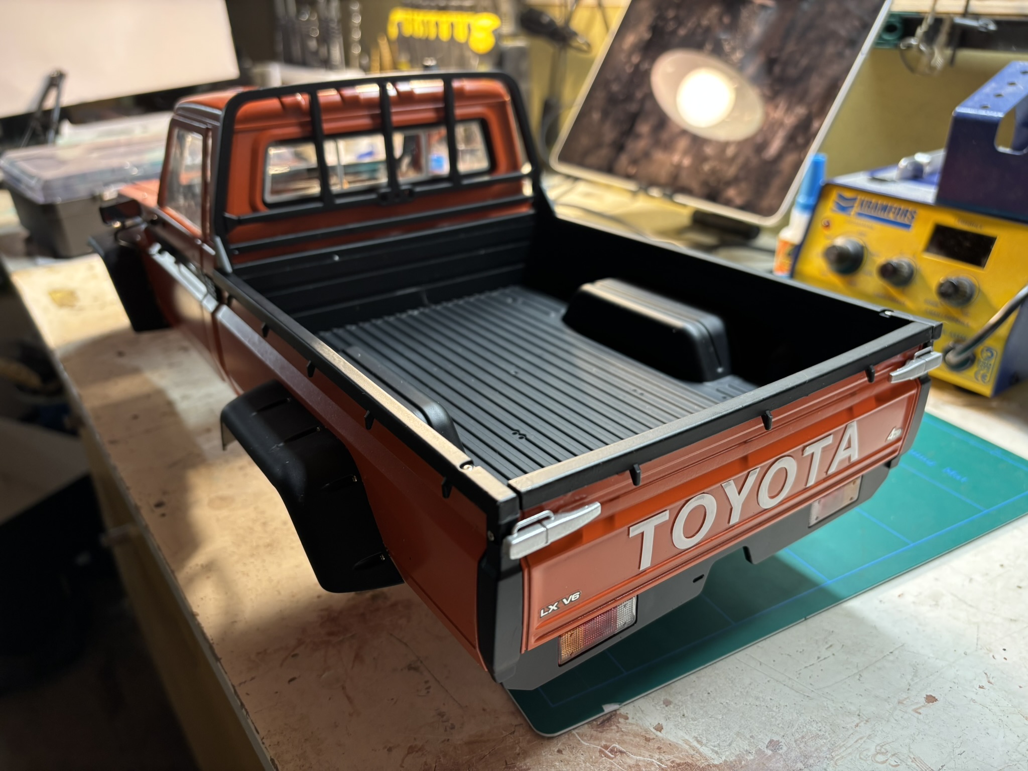

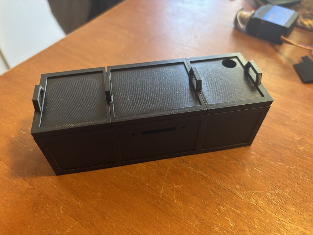

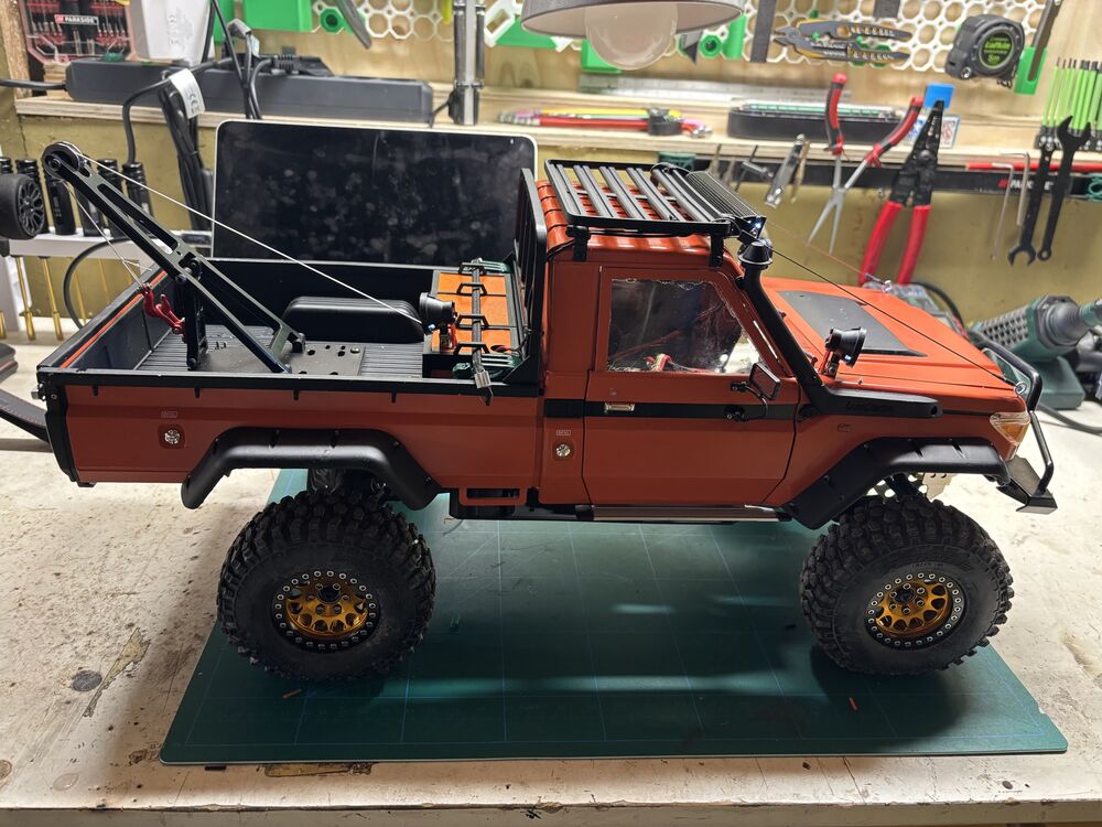

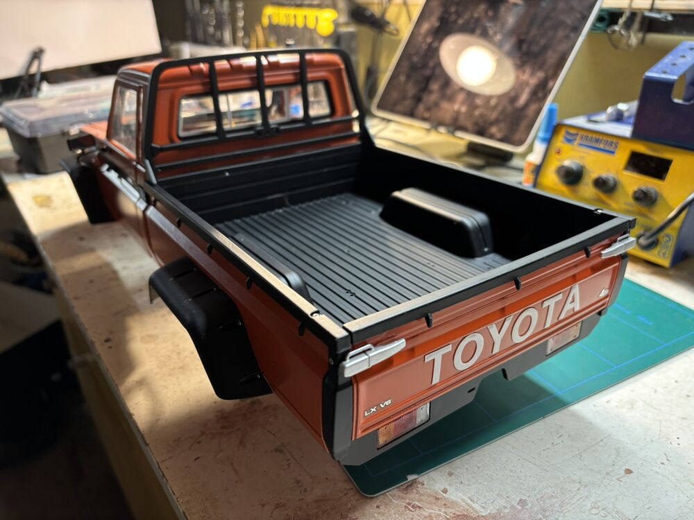

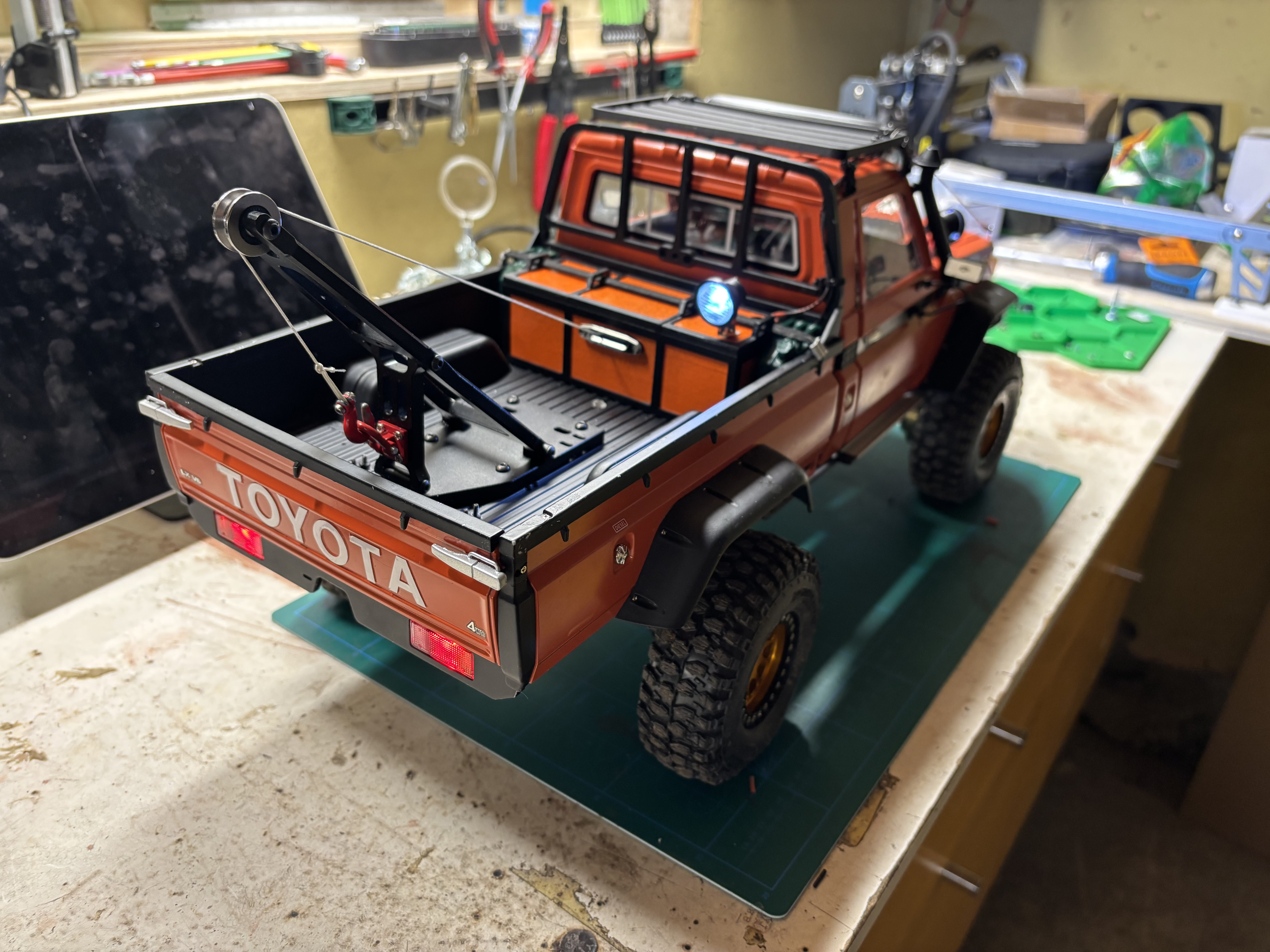

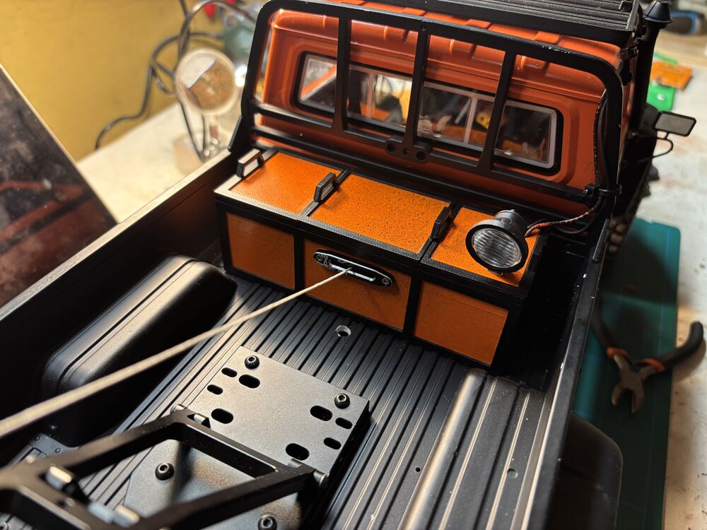

Tänään ehti taas hetken työstää ja sain lavan servovinssin paikoilleen. Ruuvit menee lavan läpi, joten on tukevasti paikoillaan. Laatikossa vasemmassa reunassa myös vähän säilytystilaa.
Muutenkin auto alkaa hiljalleen olemaan ulkoisesti valmis, muutama viimeistely ja toki scale-sälää kiinni.
Hieno toteutus tuon servovinssi laatikon kanssa. Muutenkin auto hyvin viimeistellyn näköinen.

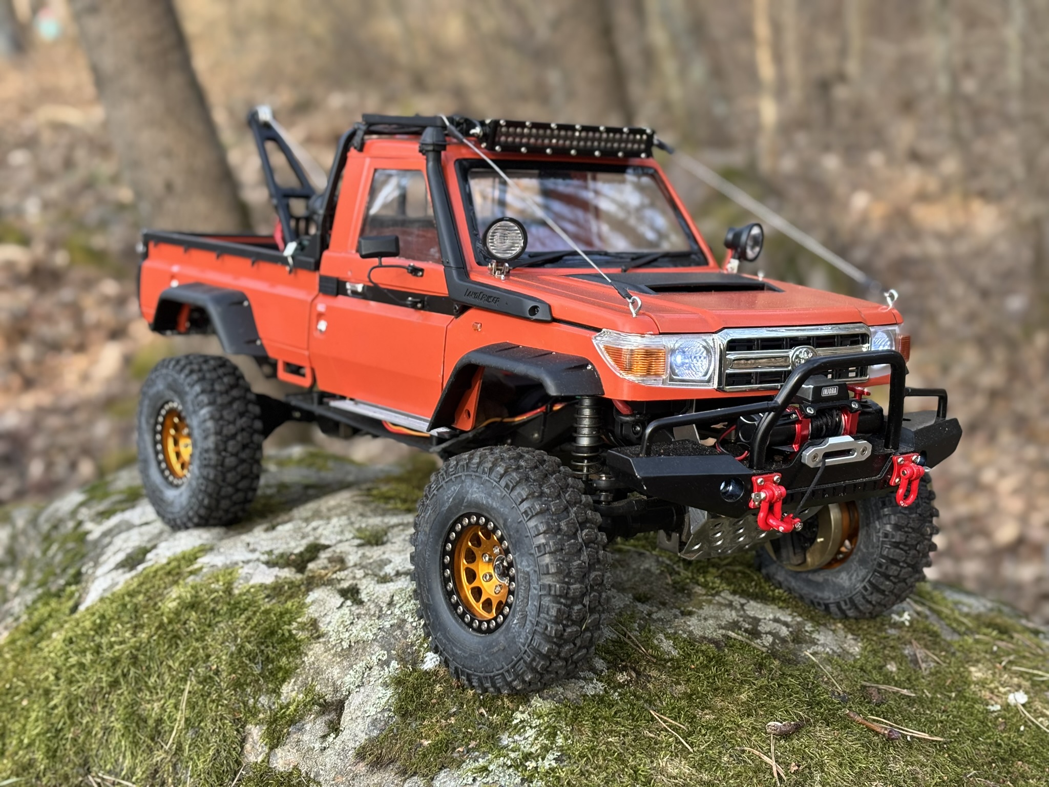

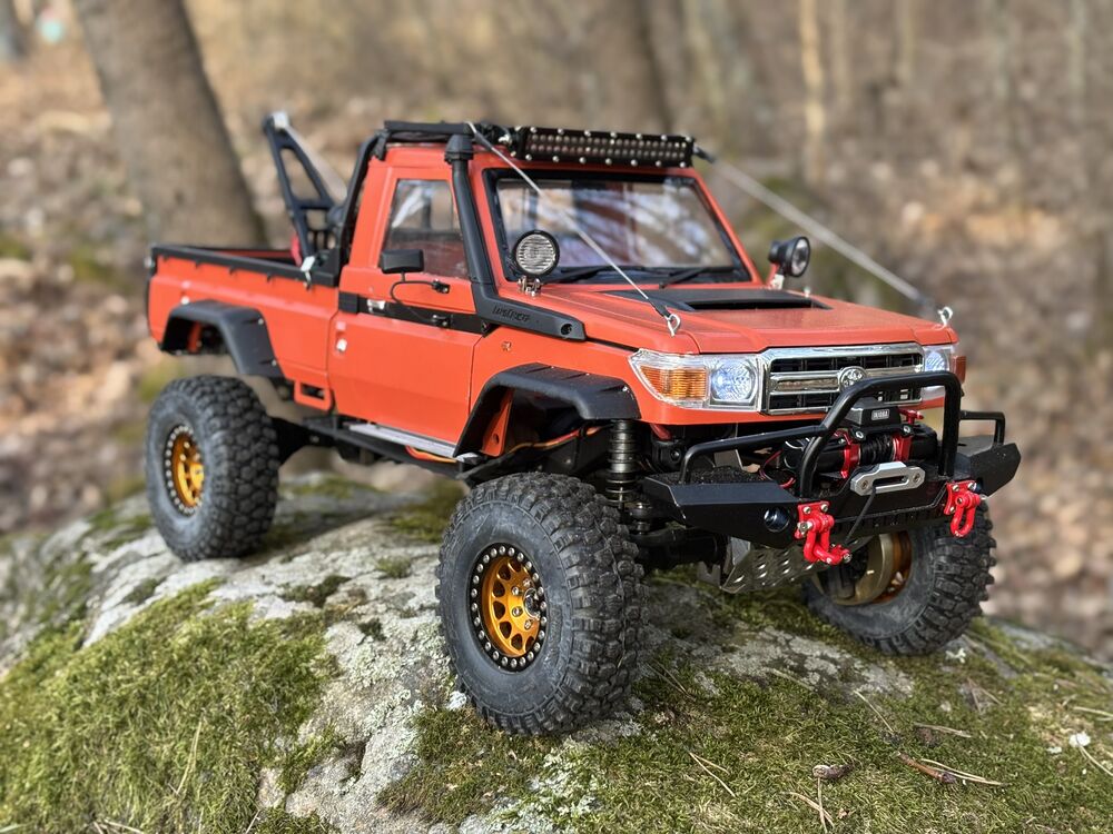

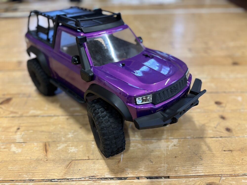

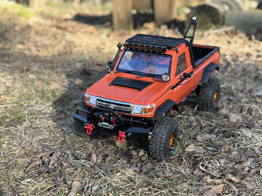

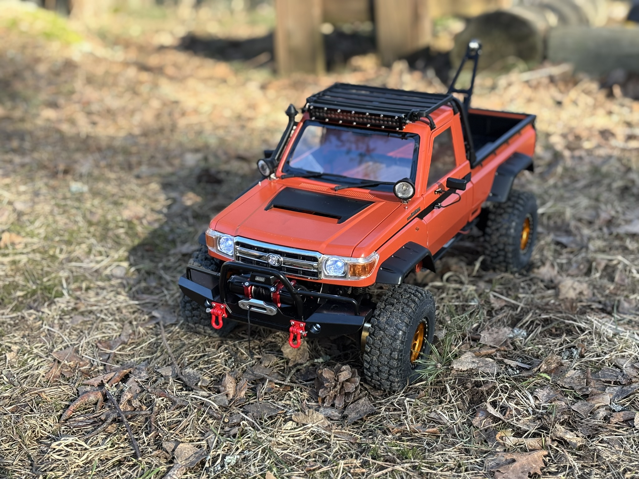

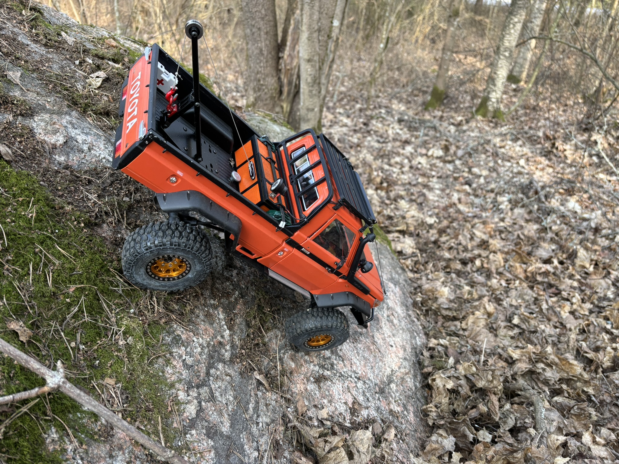

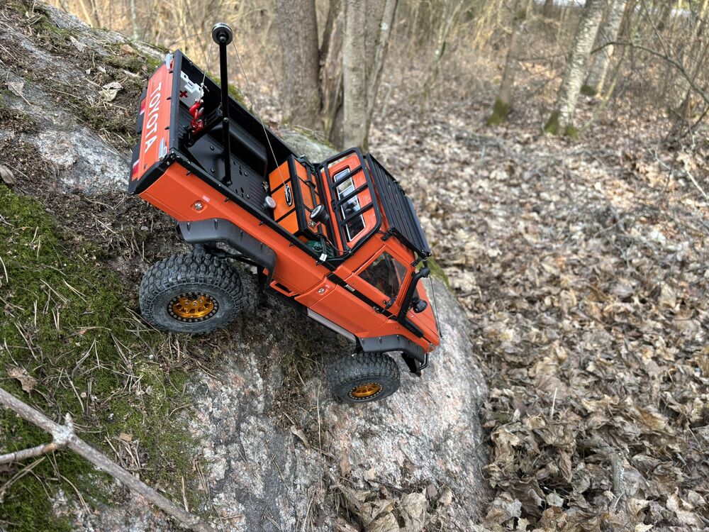

Tänään pääsi vähän enemmän testailemaan pihassa. Aikaisempaan nähden suorituskyky tuntuu jopa nousseen, pääosin.
Puskurin ja pienempien renkaiden (C1-Hyraxit) takia lähestymiskulma hitusen pienentynyt, mutta lisääntynyt paino edessä ja Hyraxit mahdollisti parista pihan hankalasta paikasta ajamisen paljon aikaisempaa helpommin.
