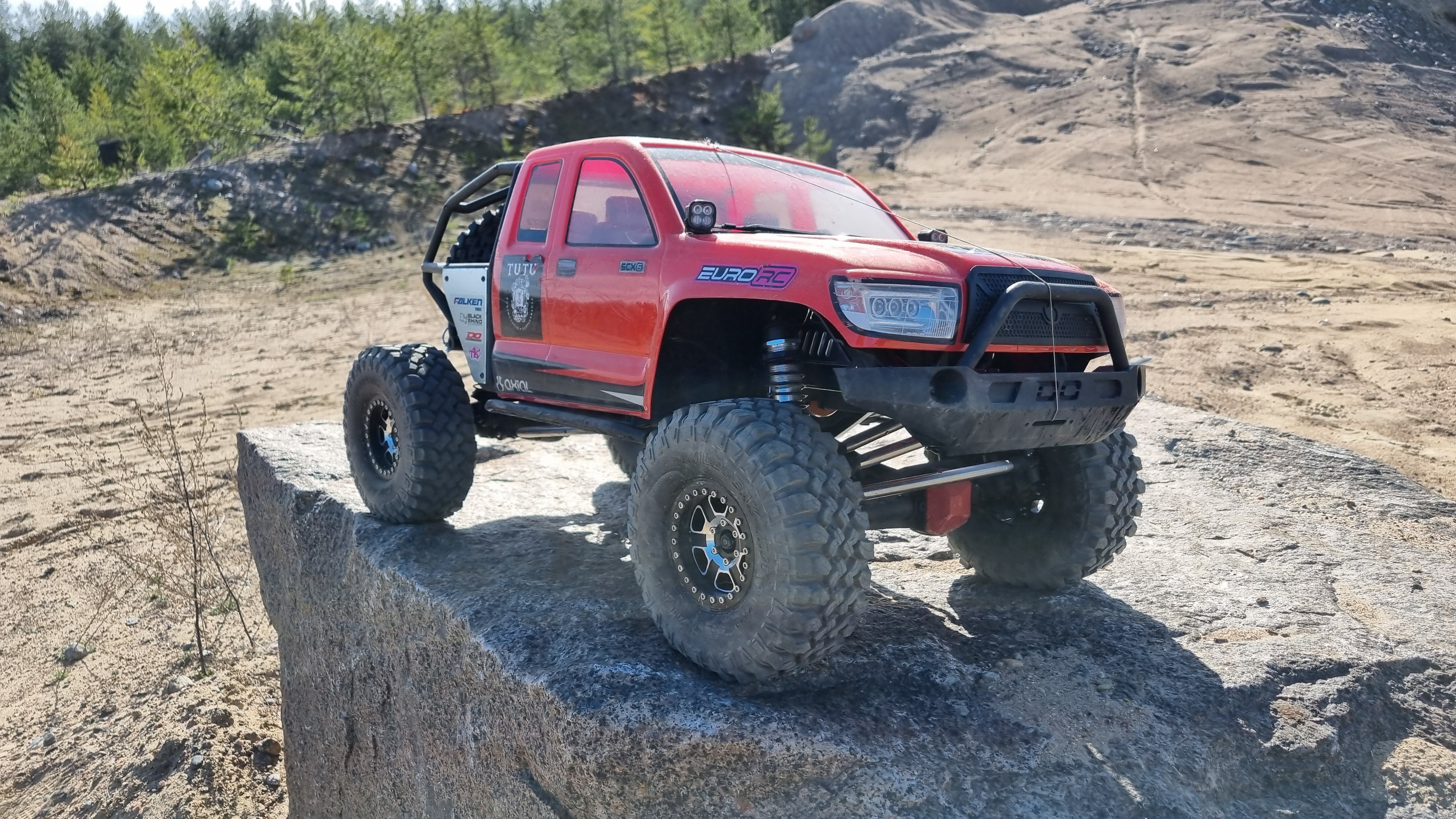

Tuossa viime syksynä tuli tosiaan tommonen norsu haettua käytettynä nyt heti perään keväällä aattelin laitella kuvia mitä tossa ehtiny tän kanssa jo tekemään.

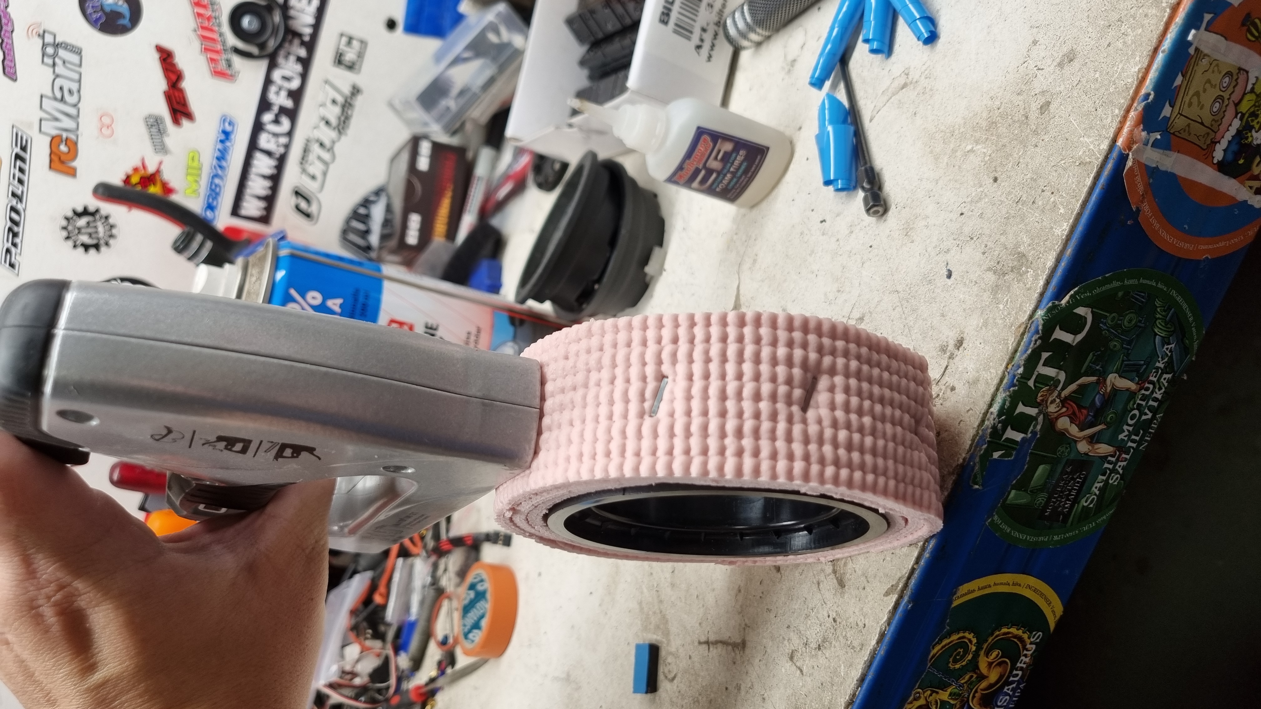

renkaathan näissä norsuissa on vakiona se heikko paikka joten hetihän sitä lähettiin värkkäämään parannuksia

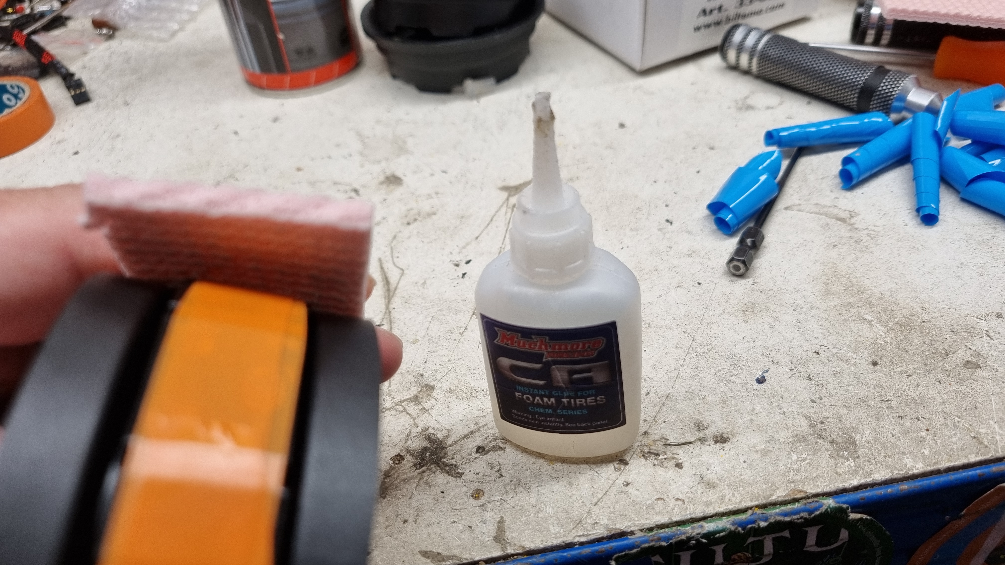

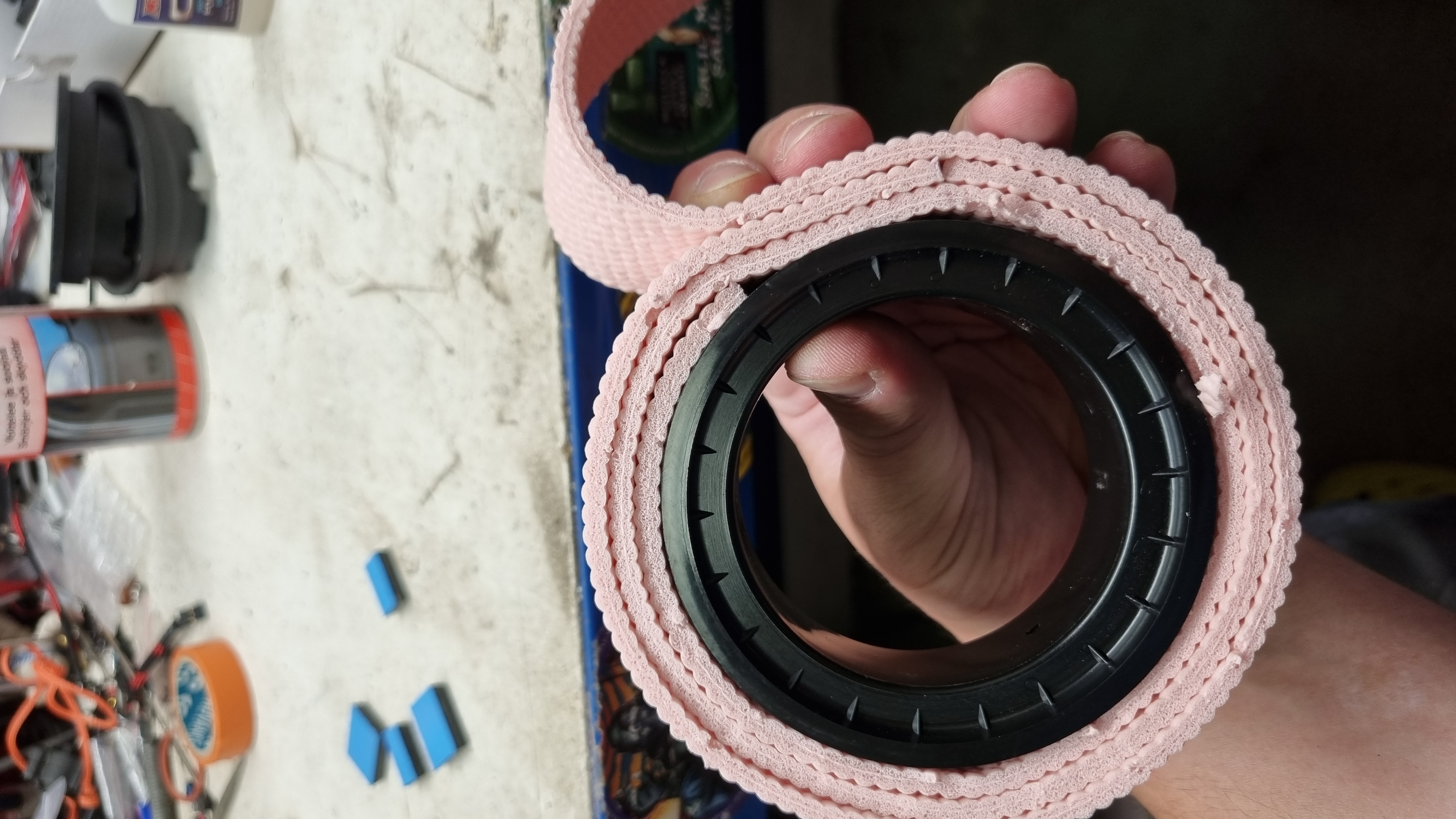

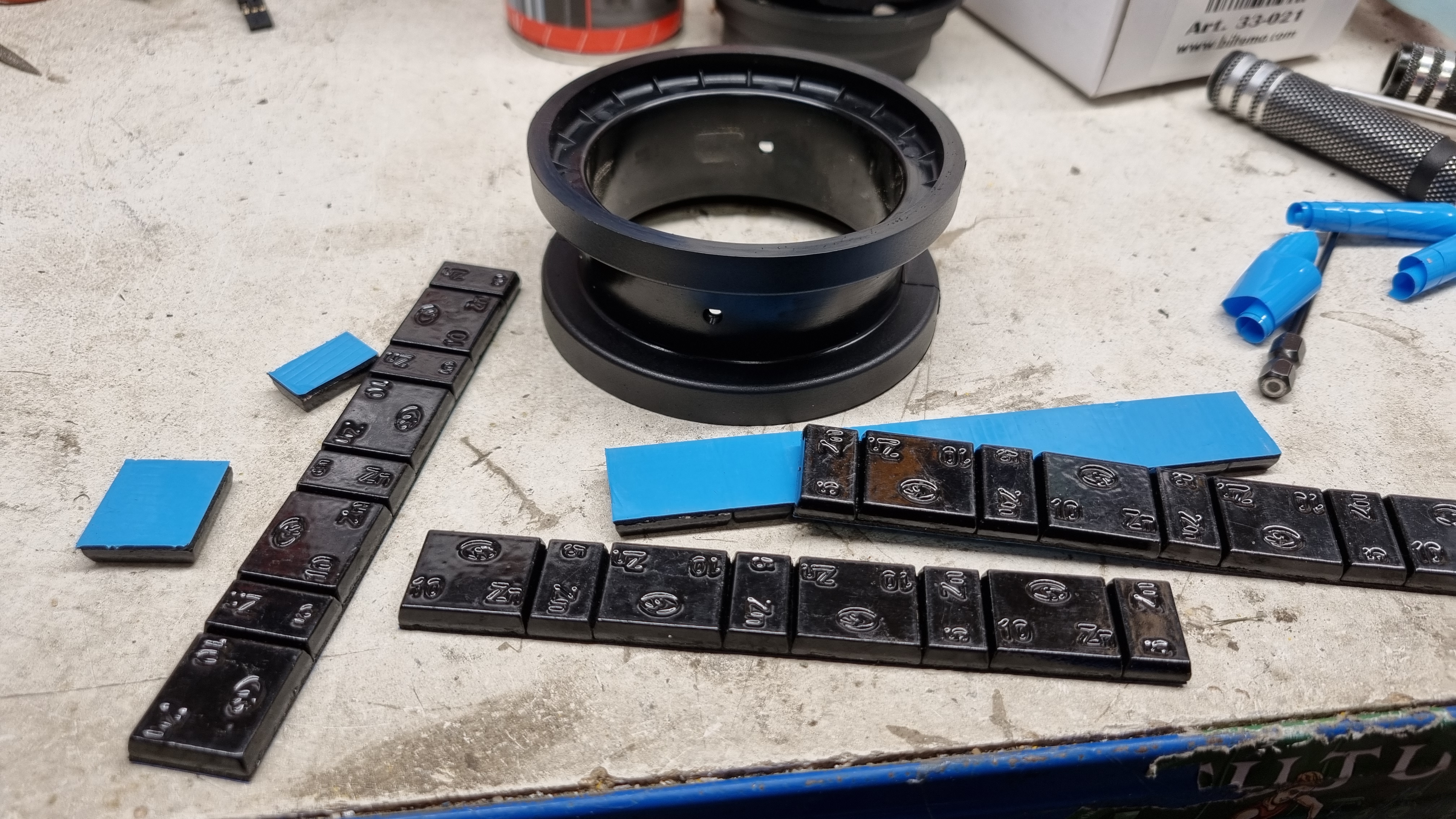

Painoa vanteeseen tohon muovi vanteeseen meni muutama kerros liimapainoja
siihen päälle liimasin muutaman kerroksen joogamattoa muutamalla niitillä kasaan ja meillähän on pikkasen napakammat foamit ensi testille mä en noilla vakioilla lähteny edes koittamaan ekaa kertaa kun ne sortaa aivan liikaa mut nopsasti niitä pikkasen paransi
Vakiot
paranneltu

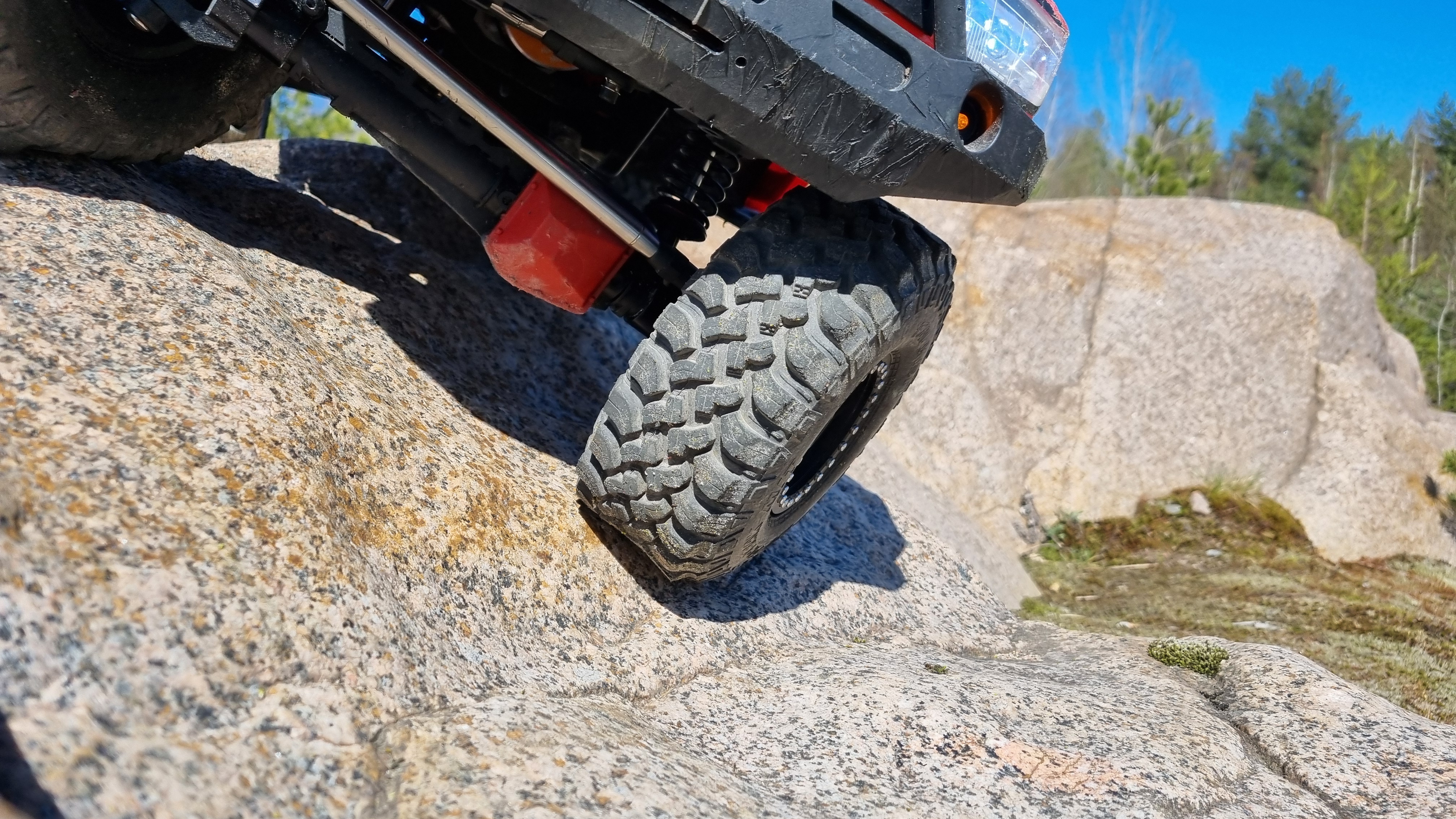

Sit pieni testi lenkki

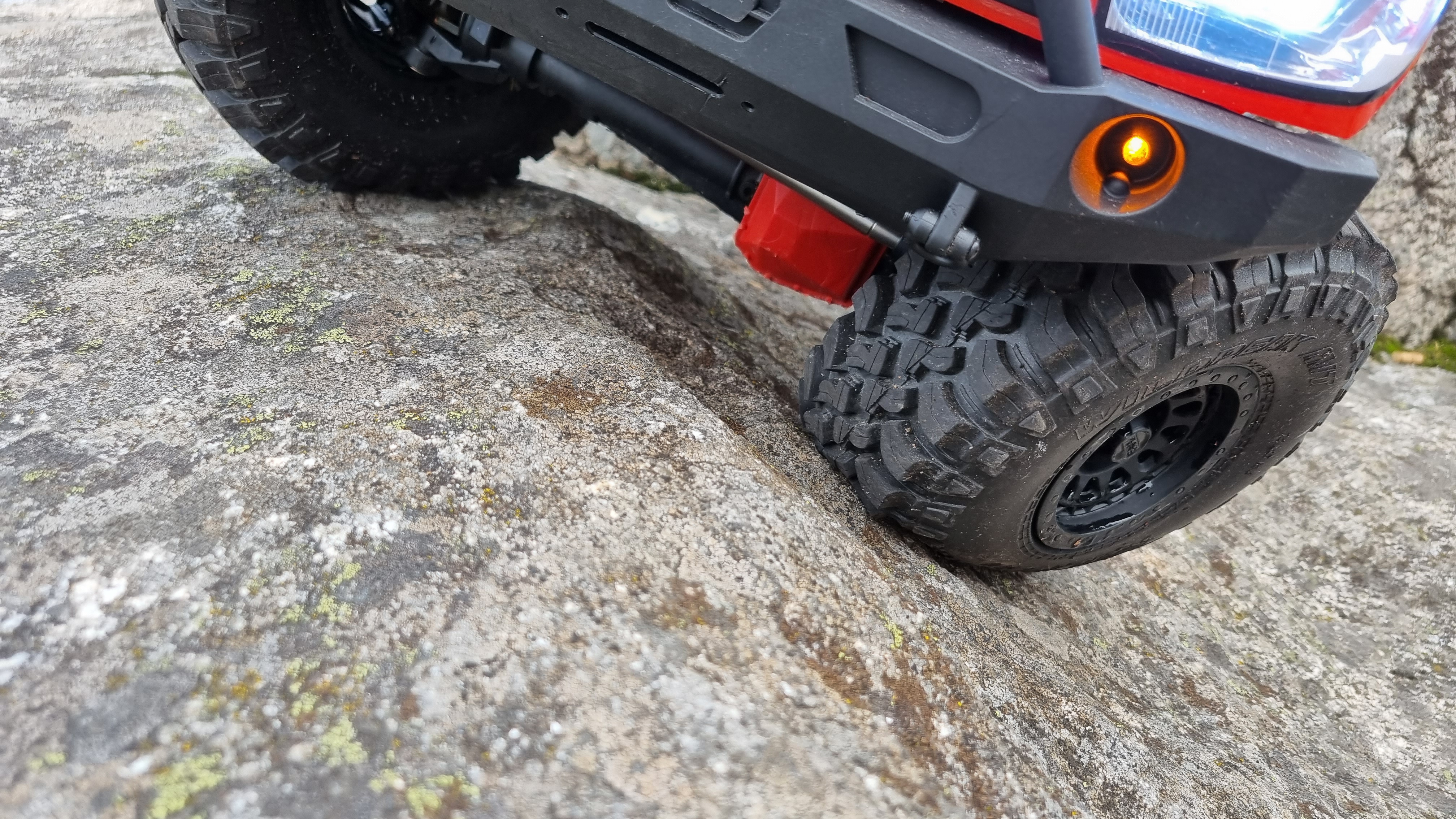

Sortaahan ne nämäkin melkosesti

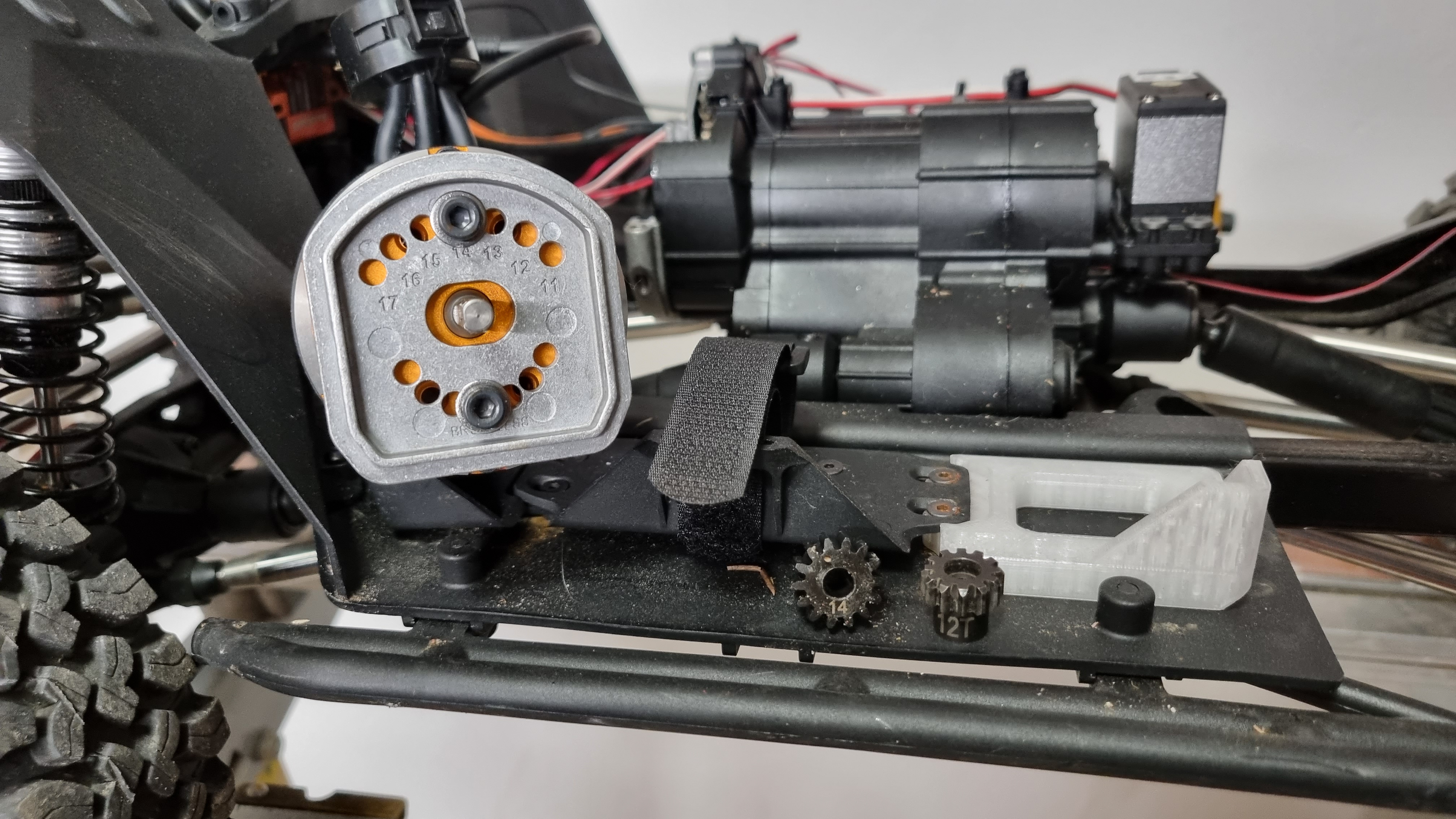

Ensi testillä käyty ja niinhän siinä kävi että omaan makuun tuo vakio pinioni ei tarkkaan ajoon antanu mielestäni tarpeeks herkkyyttä ja moottorikin lämpesi kun tolla norsulla kunnolla alko kalliolla kikkailemaan joten pienempää pinionia

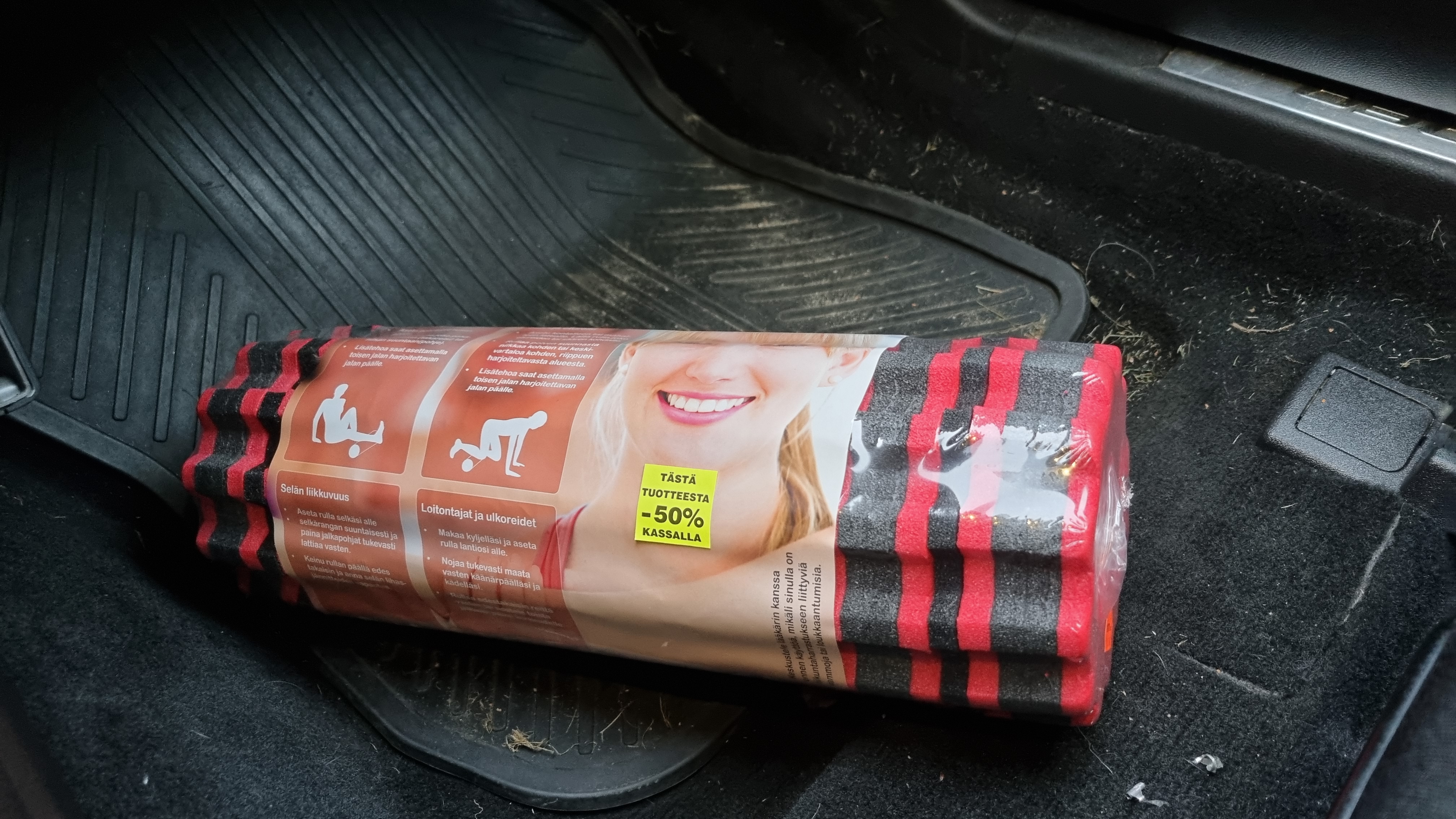

Puuilosta jäi tommonenkin käteen
aika passelin kokonen täyte

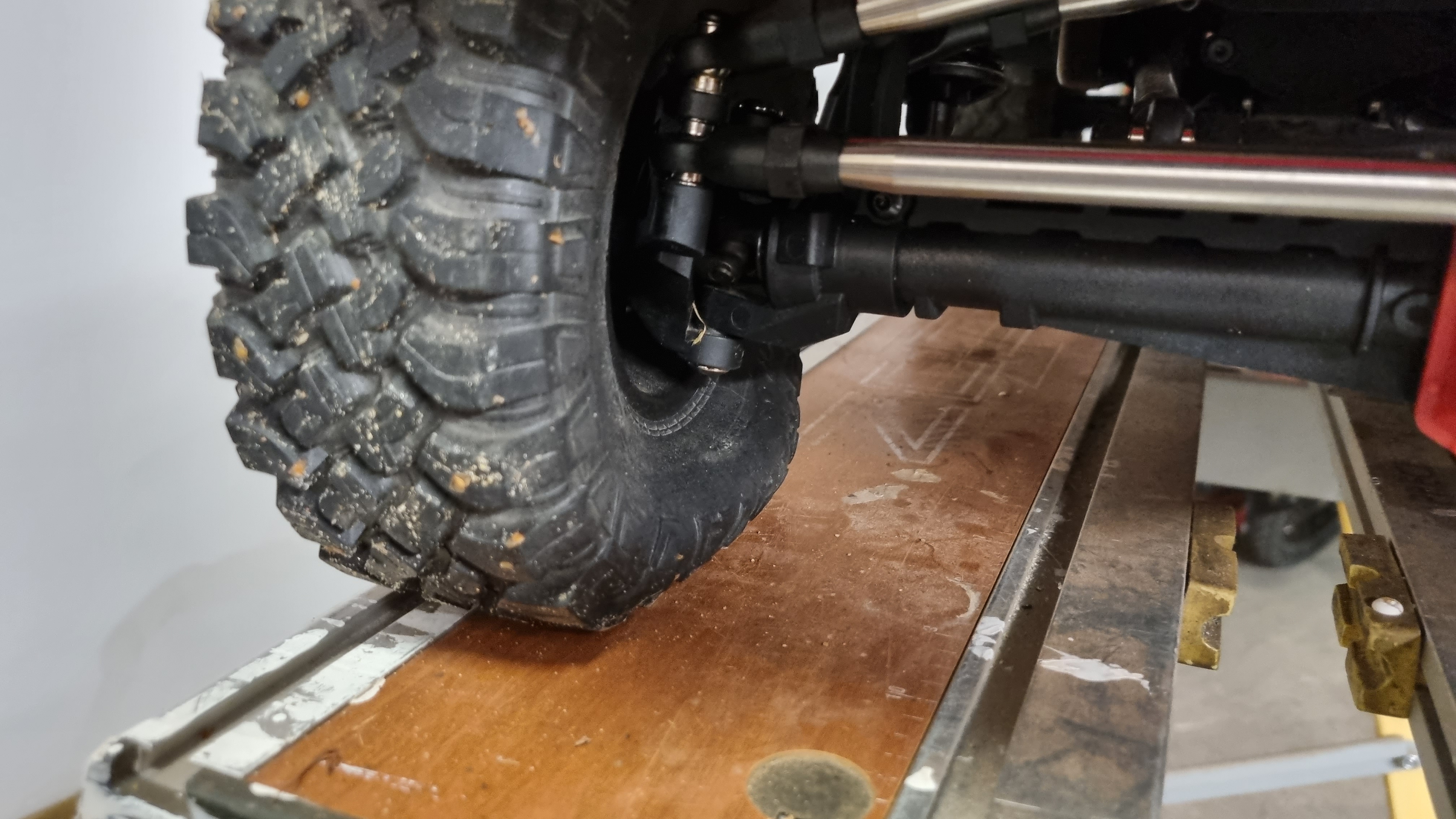

Ja alkaa jo kumi kantamaan paikallaan olevaan autoa

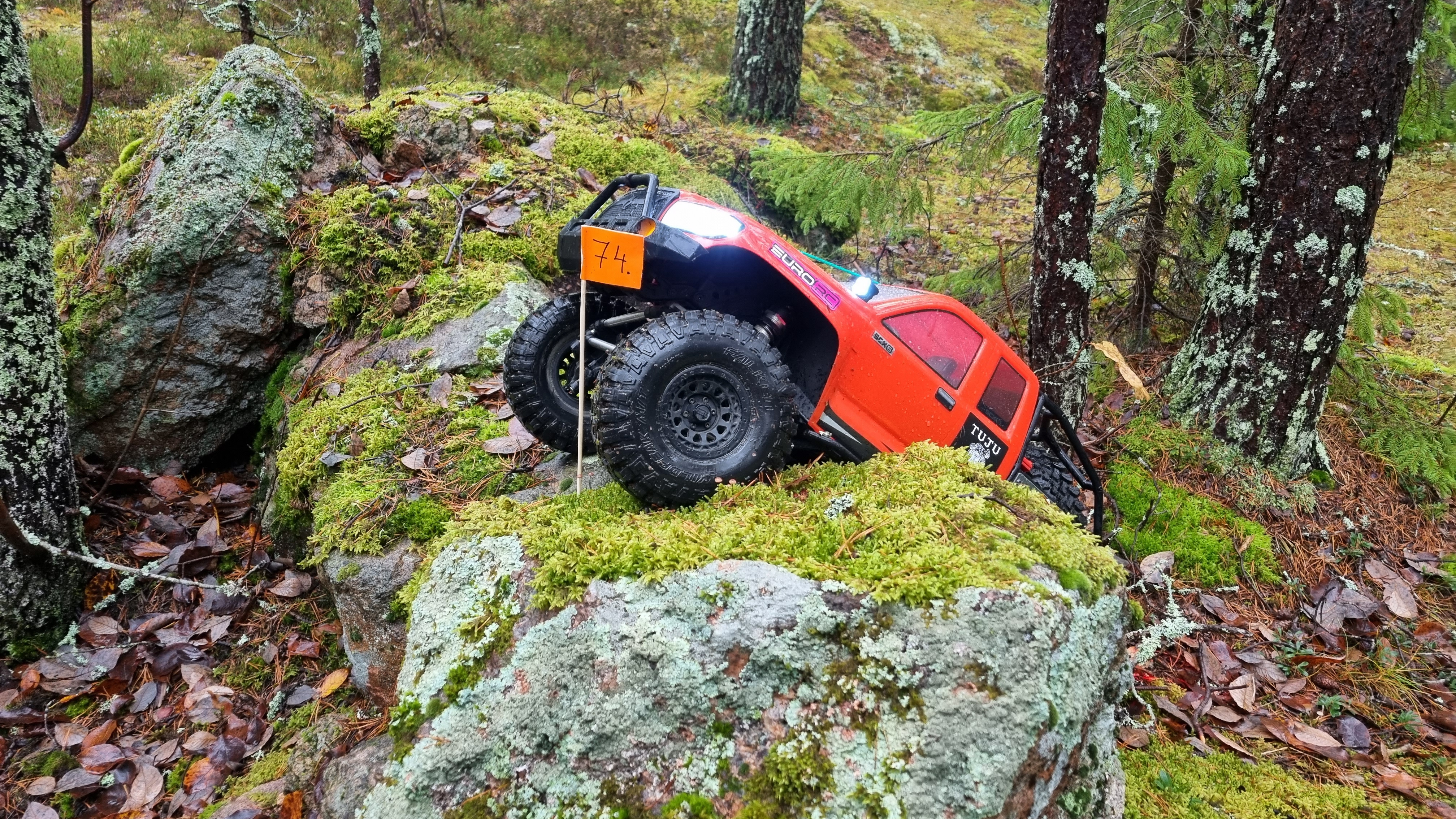

Kauppiaan kanssa Norsu safrilla

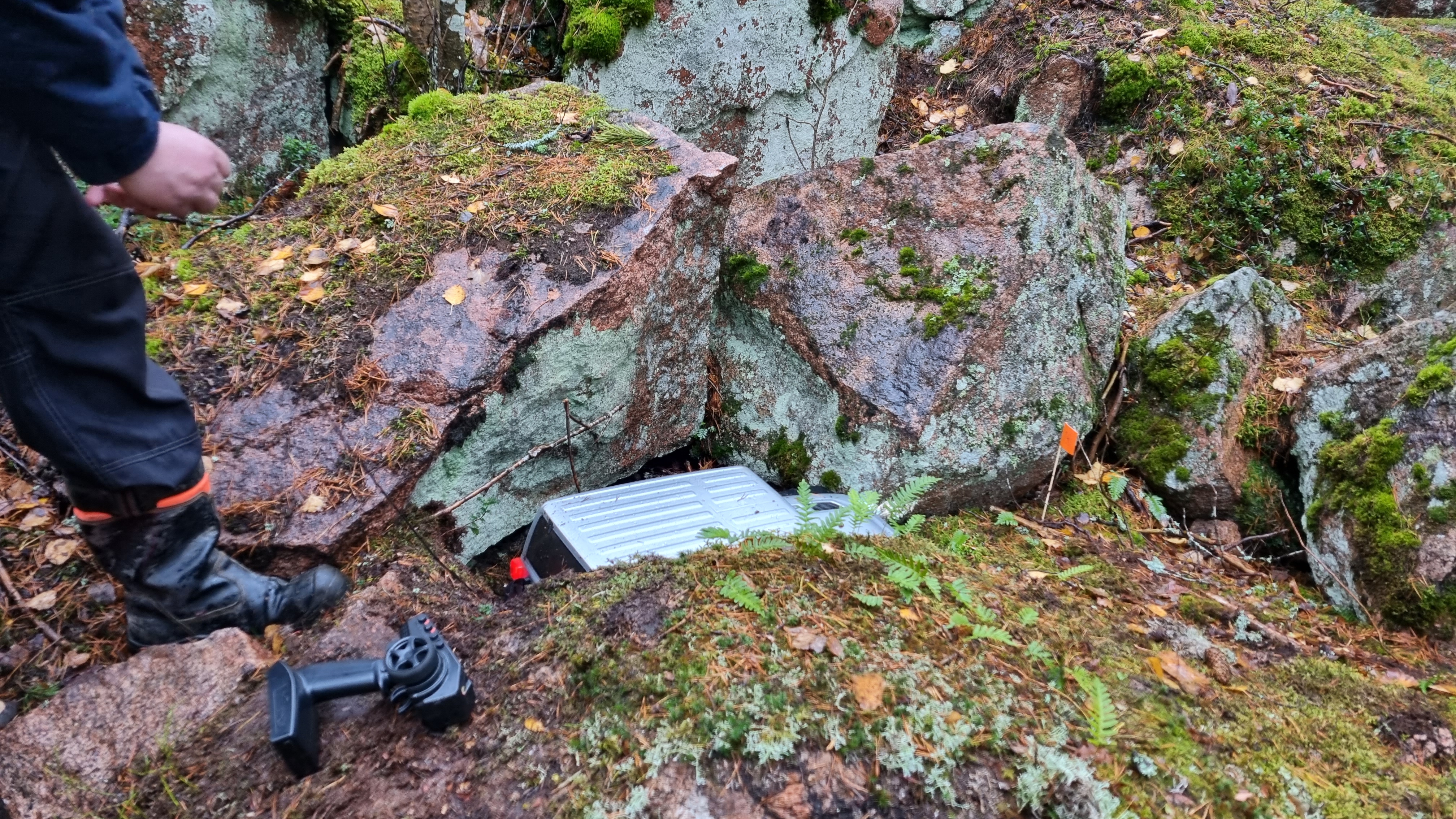

Sitten oli luvassa norsun eka kestävyys testi viewtopic.php?t=13344 eli käytiin Kotkassa suunnistuksilla oli hillittömän hauskaa hommaa norsulla ja tuloskin oli voitto vaikka vinssi puuttui millä olis muutama rasti ahettu viel enemmän.
Ajettiin Timon kanssa yhteistyönä tuo reissu jälkikäteen viel kiitos oli hauska kolmetuntinen
melko pysyvä jumi Timolla toi tais ratkasta meidän erotuksen muuten oltas jaettu voitto mä en vaan ajanu koloon autoa ;)

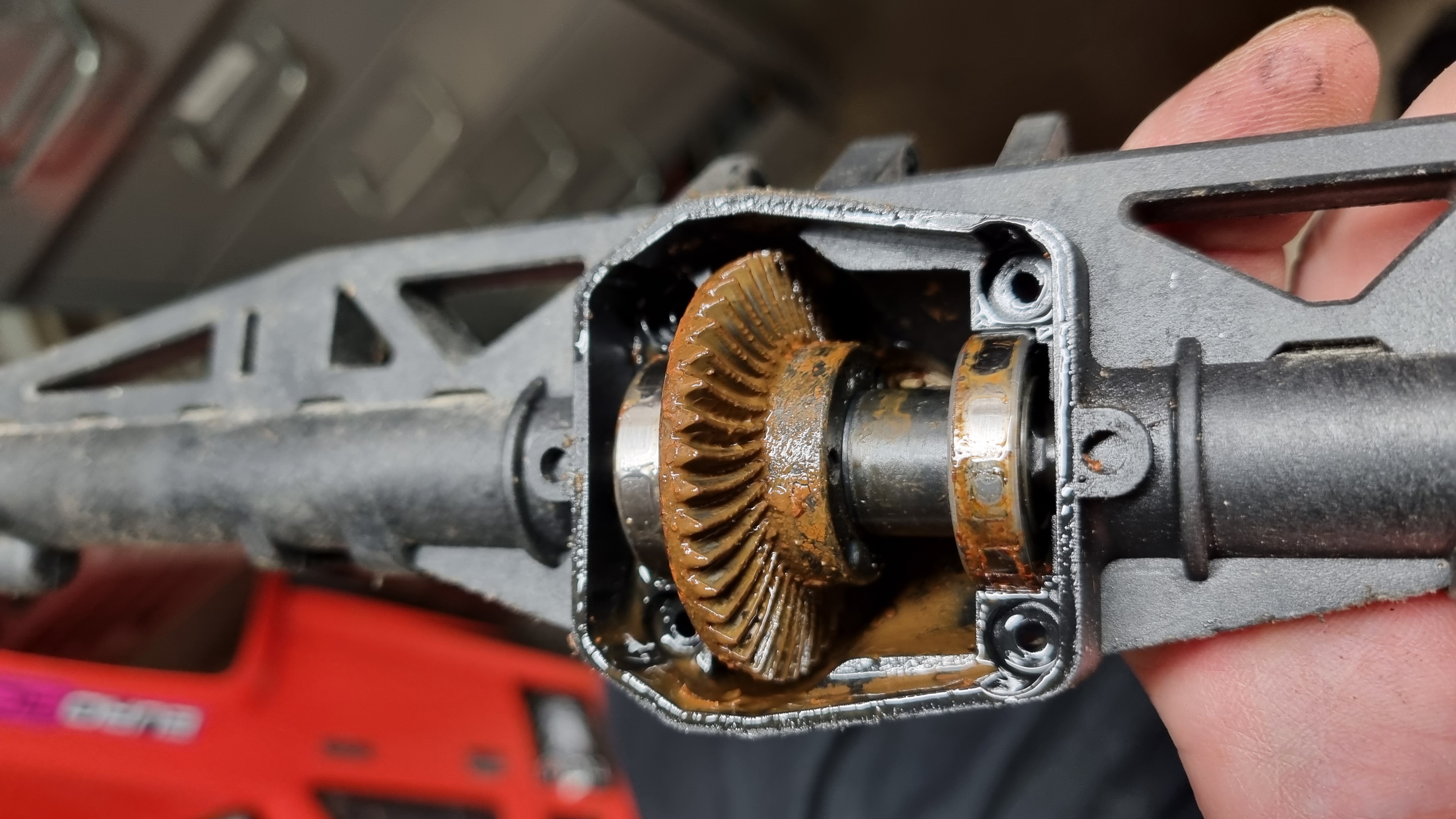

Kotka oli kostea reissu ja tuol naamakirjassa katellu et monella aika kuivia nuo akselit ja laatikot niin päätimpä ottaa ja vilkasta omiinkin akseleihin
Näköjään ei enempää tästä akseli projektista ole kuvia mutta uittelin niitä muutaman päivän litkuissa ja harjasin ruosteita pois niin aika hyvät tuli ja tungin täyteen vaseliinia saa uitella taas hetken.

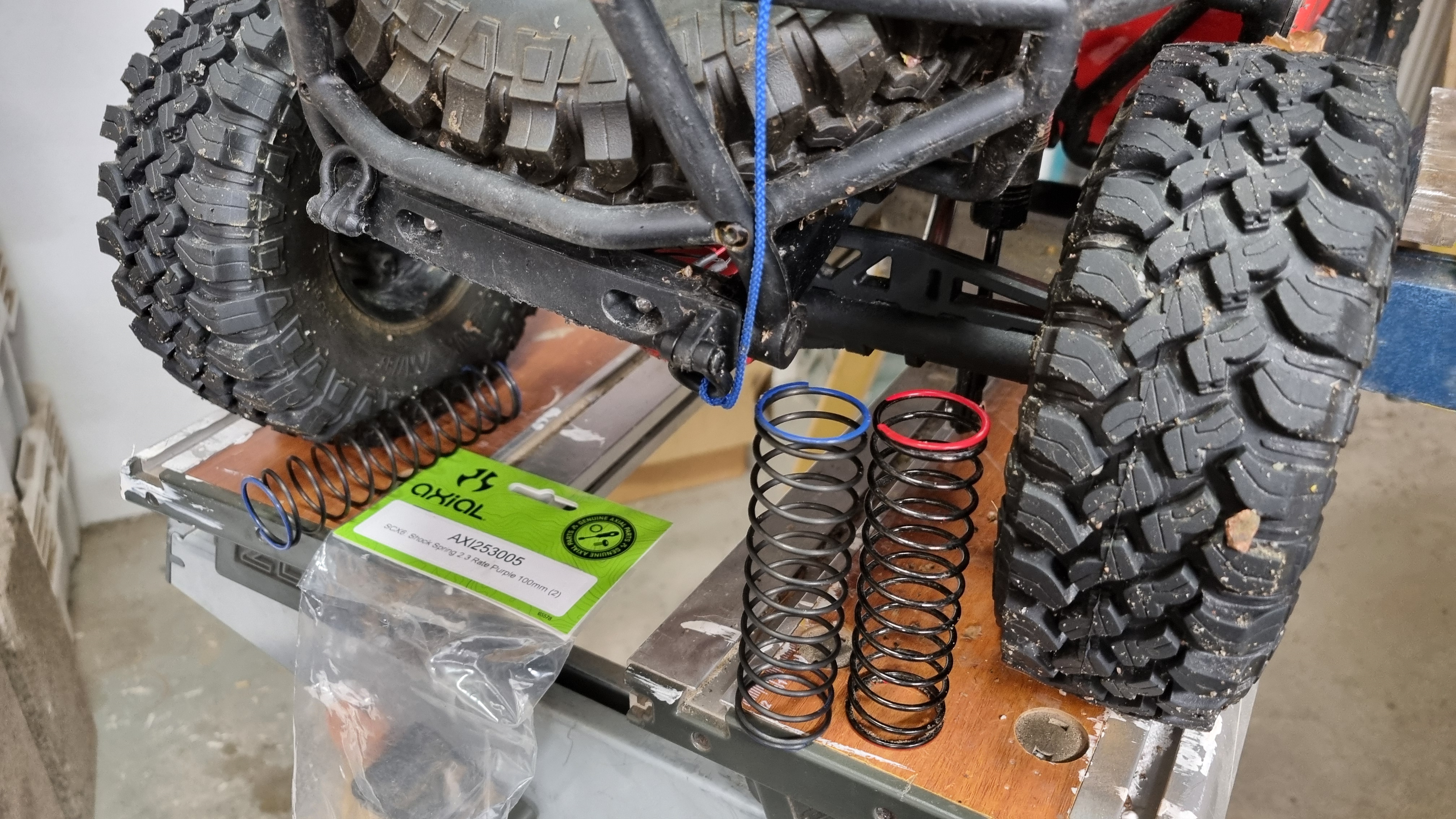

Minusta tuo on jotenkin tönkösti kiikkunu aina niin laitoin tilaten tommoset pehmeet jouset

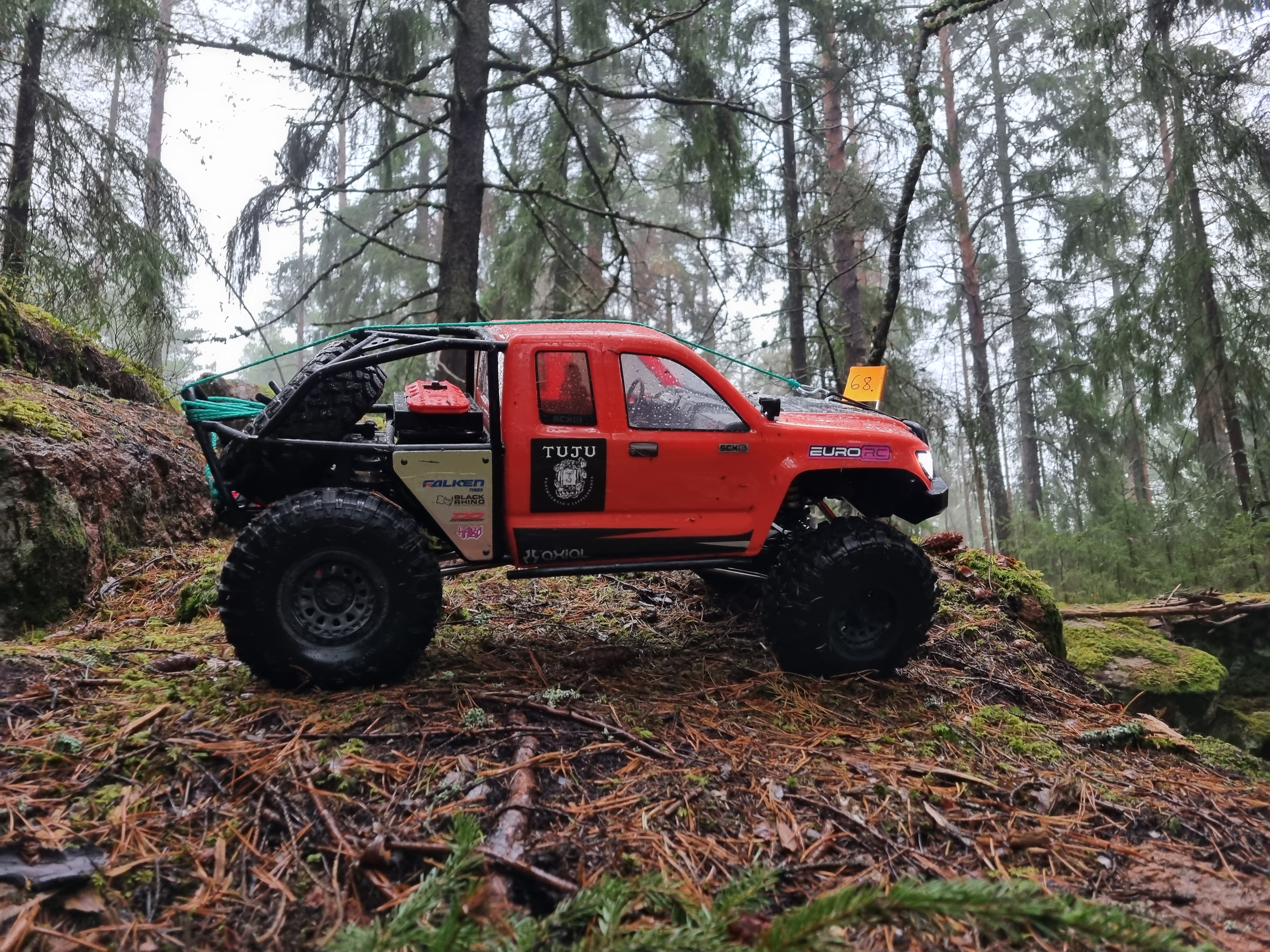

Sitten käytiin kevään ensi ajelulla Haminassa ja pise otti vähän liikkuvaa kuvaa hauska päivä norsuilla safaroida videolla oli joka nurkassa nuo vieoletit jouset tän jälkeen vaihdoin nuos entiset punaset takaa eteen ja taakse violetit nyt tuntuu aika hyvältä silleen pikkasen jostavampi mut ei kumminkaan kaatumatautisen pehmeä.

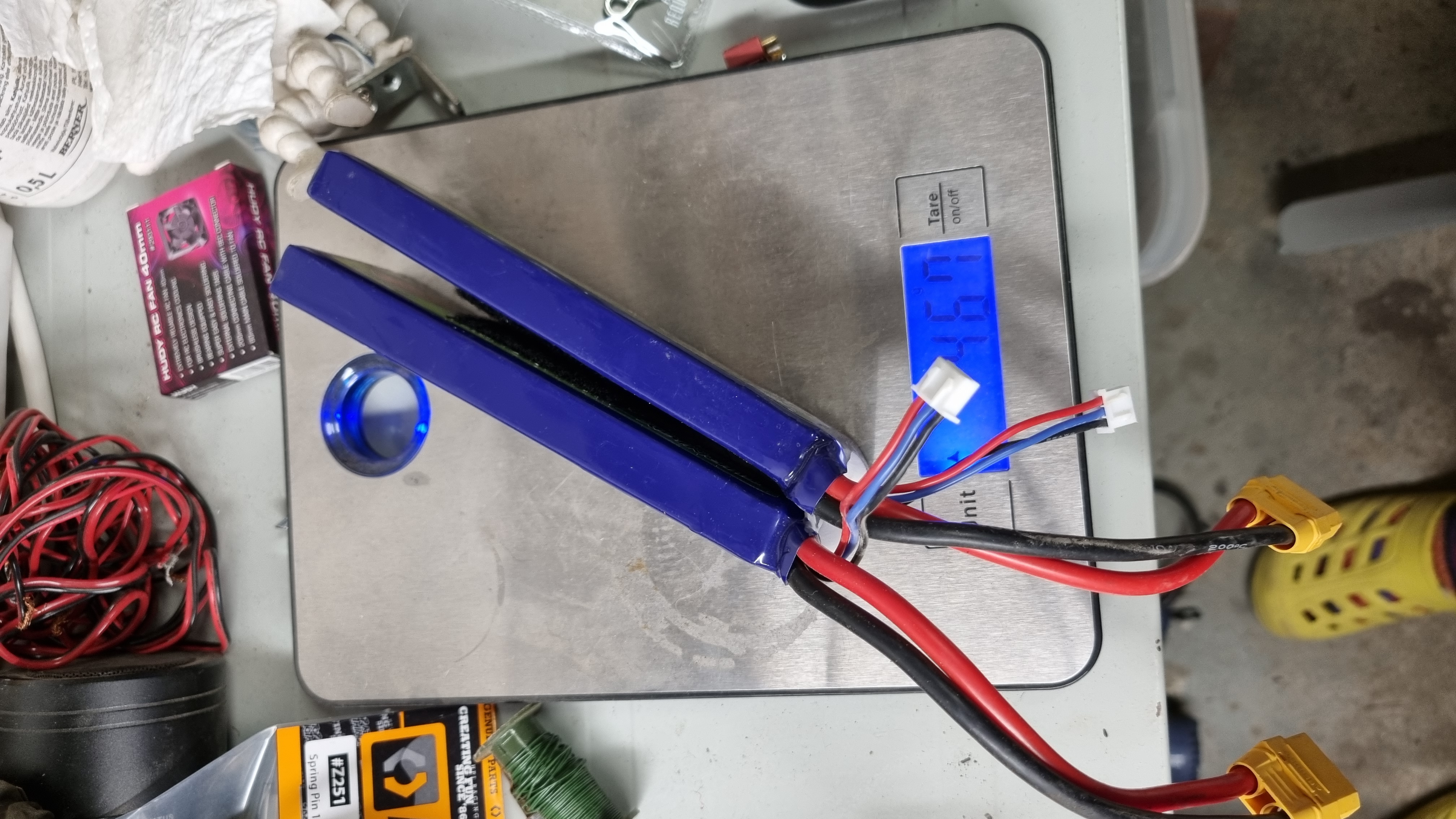

Tuossa on tuo tupla akusto joka pisen mielestä paino enemmän :) eipä tolla paljoa vaikutusta ole mulla ainakin yks 4s painaa saman kun nuo kaksi 2s

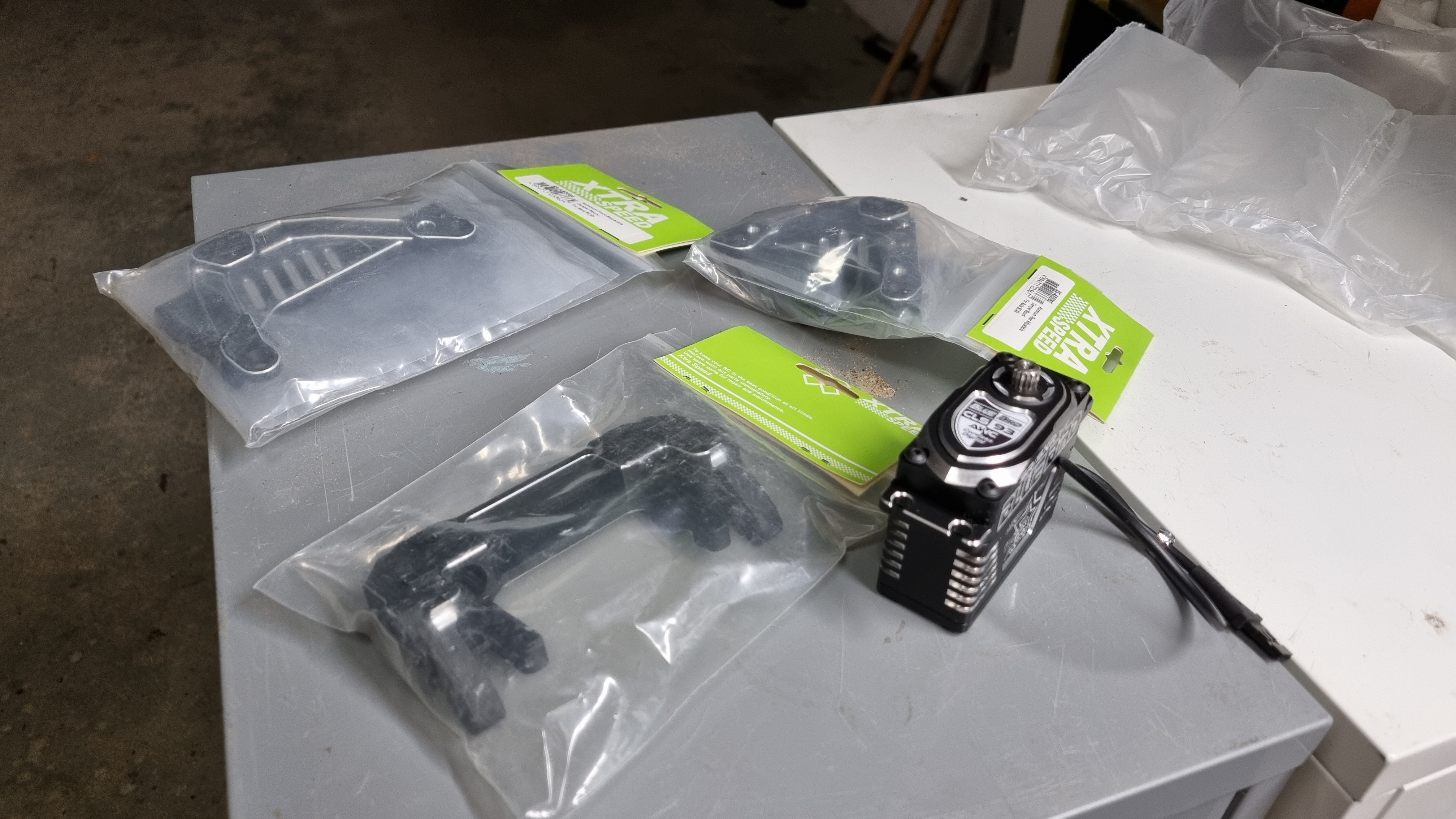

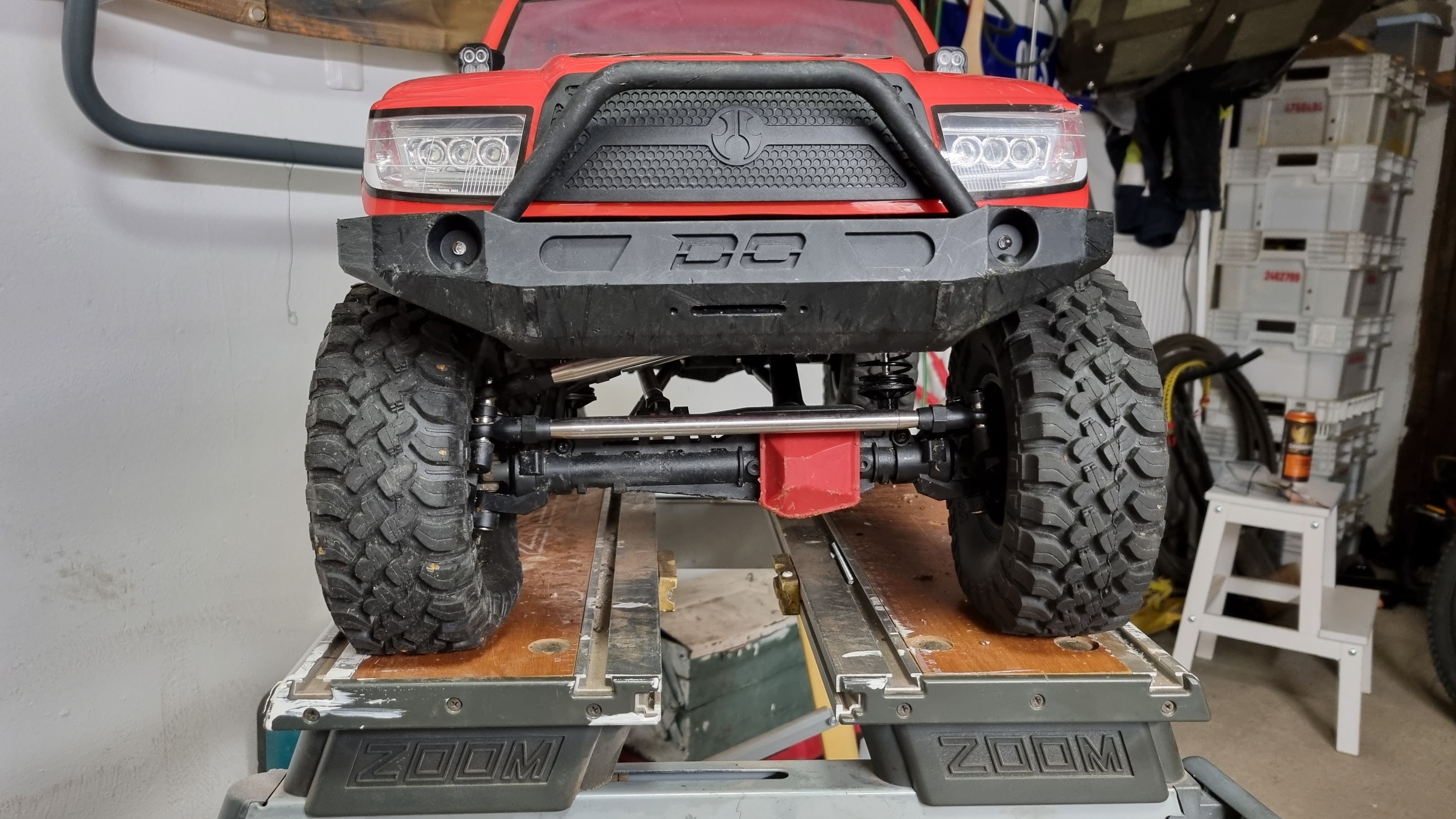

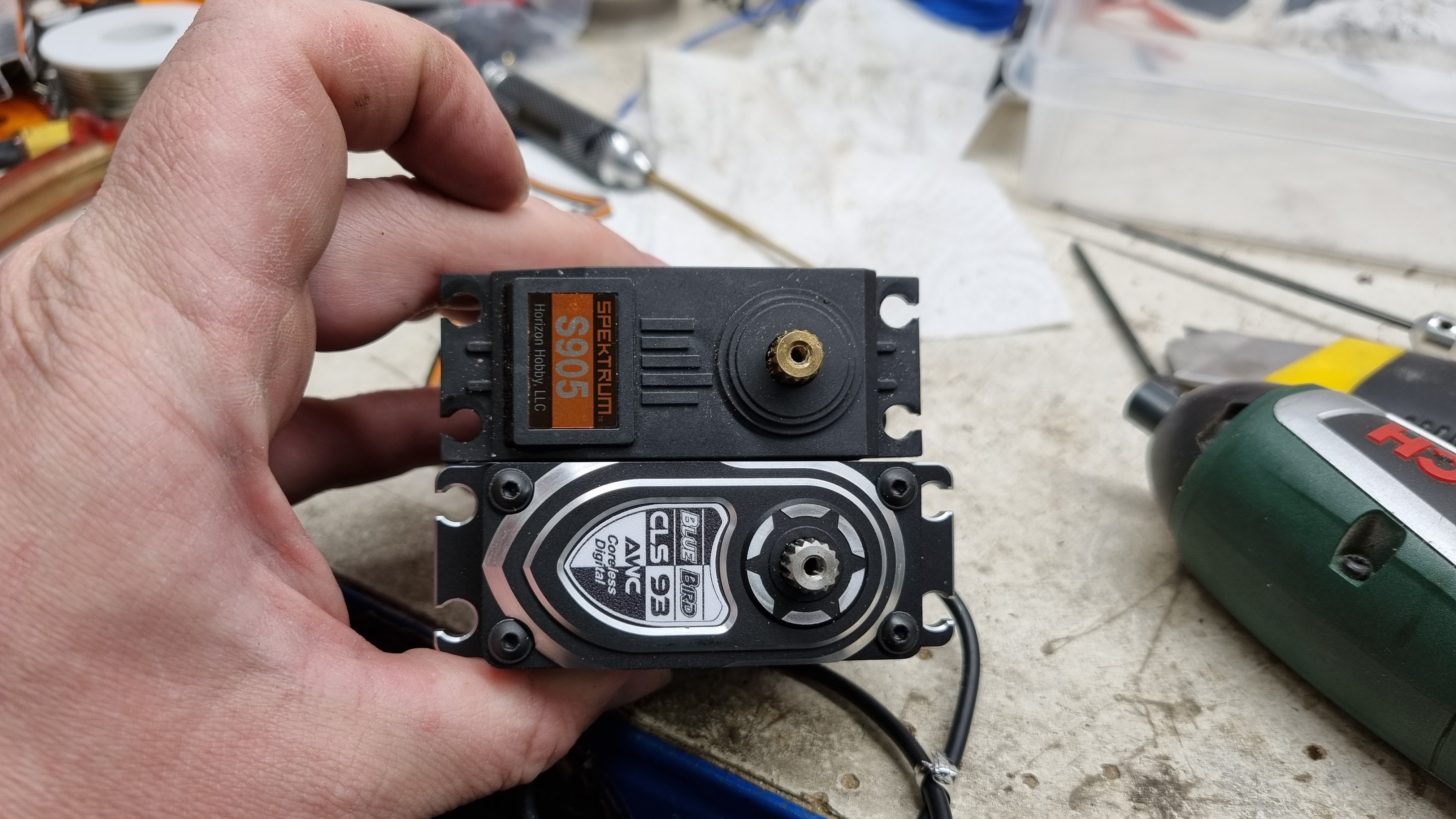

Kiinasta tuli vähän päivitystä koitetaan parantaa ton auton toista heikkoa paikkaa eli kääntöä.
Sinilinnusta 93 kiloa kääntövoimaa pikkusen oli isompi kun alkuperäinen mut sinnehän se solahti

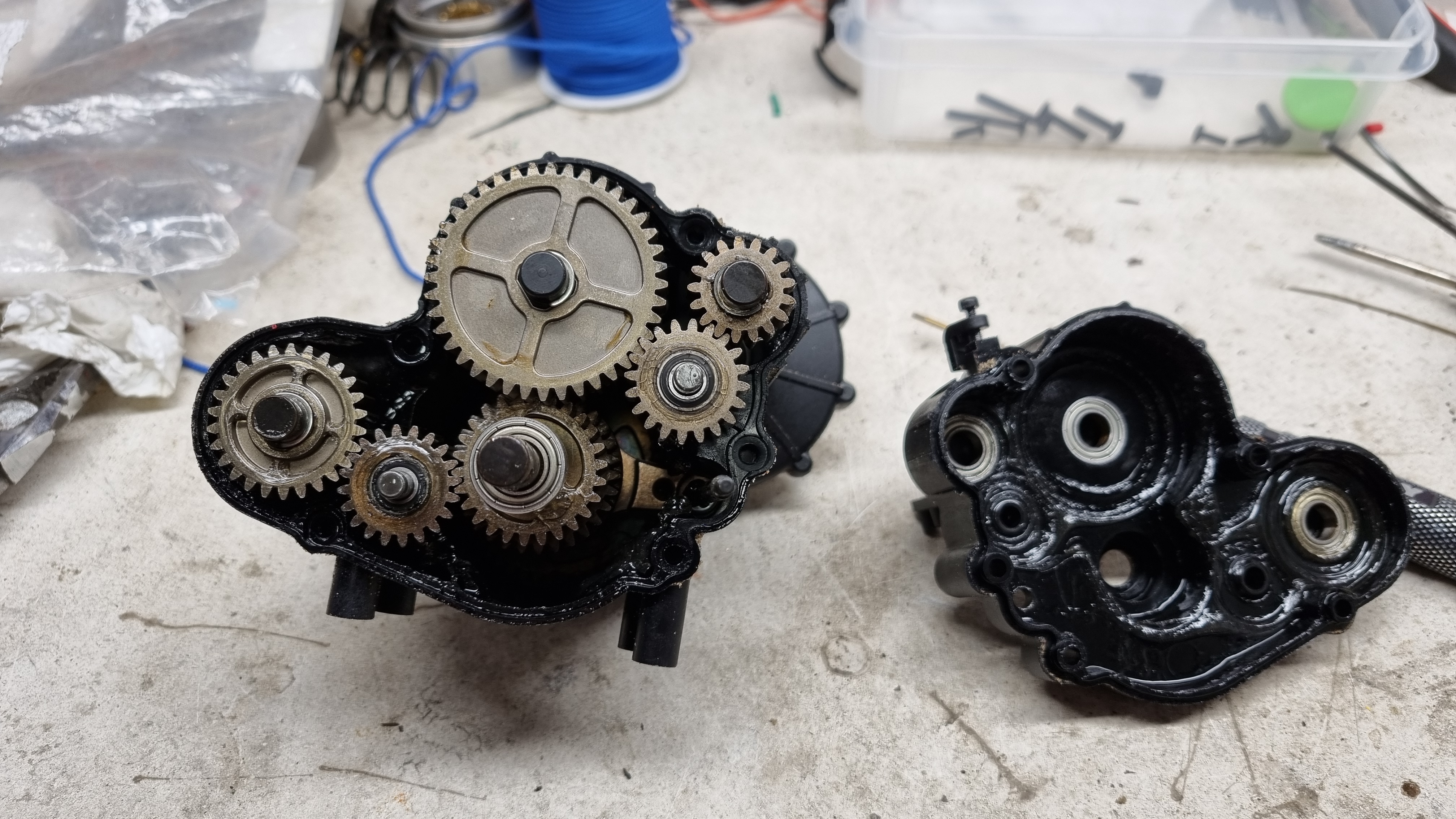

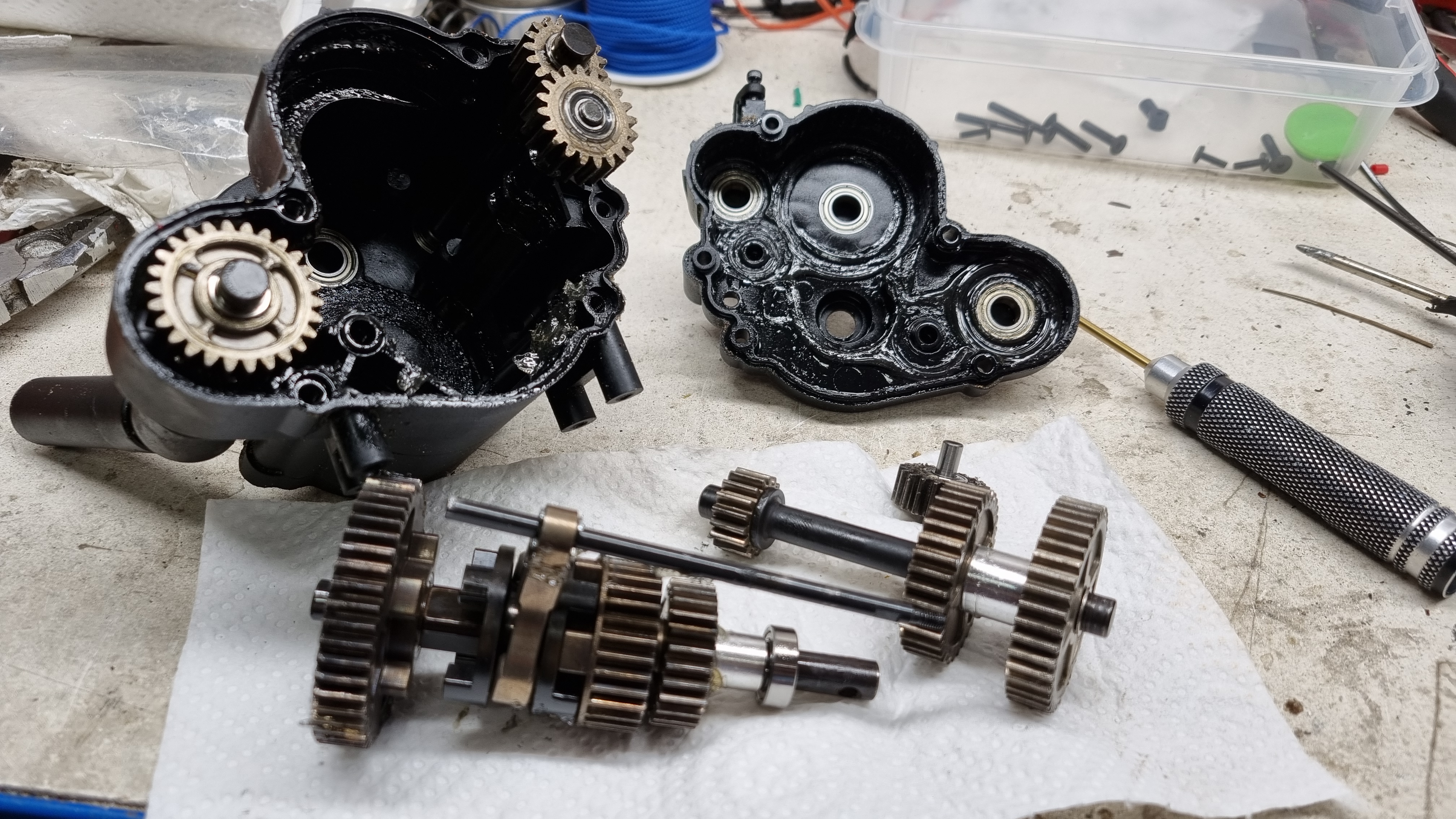

Samalla kurkkasin tonne laatikon sisään et mitä sieltä löytyy, melko kuivathan nuo rattaat oli mut eipä sinne ollu viel vesi päässy ruotetta tekemään.
Melko jöötit on nuo vaihderattaa mut hyvä et on tehty kestäviksi.

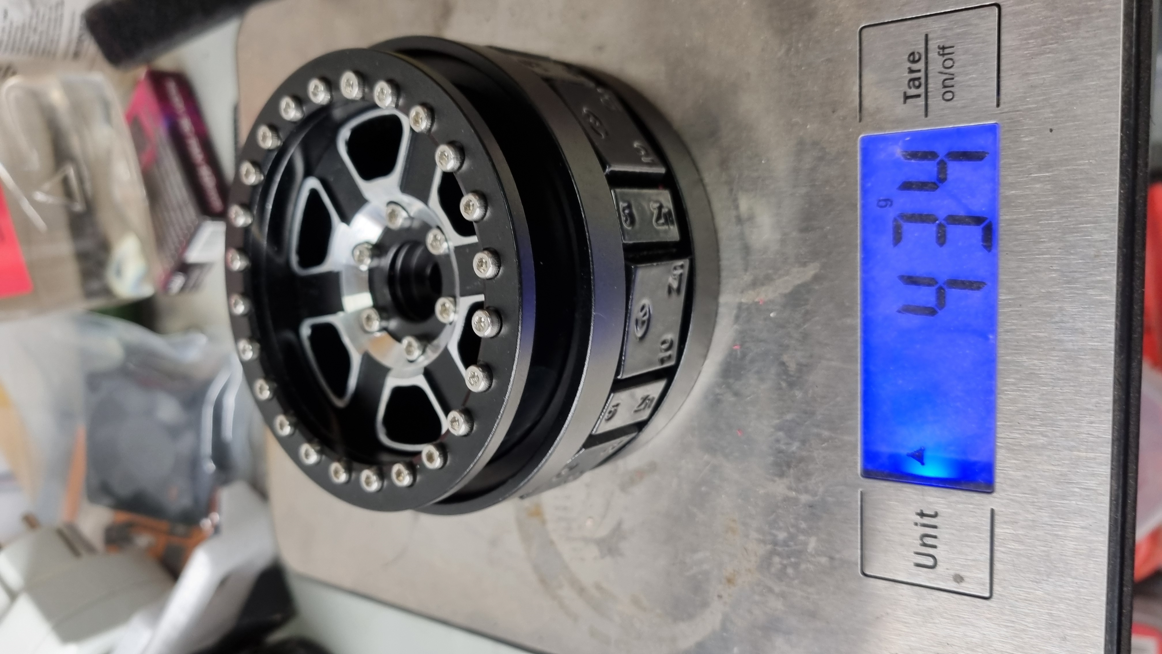

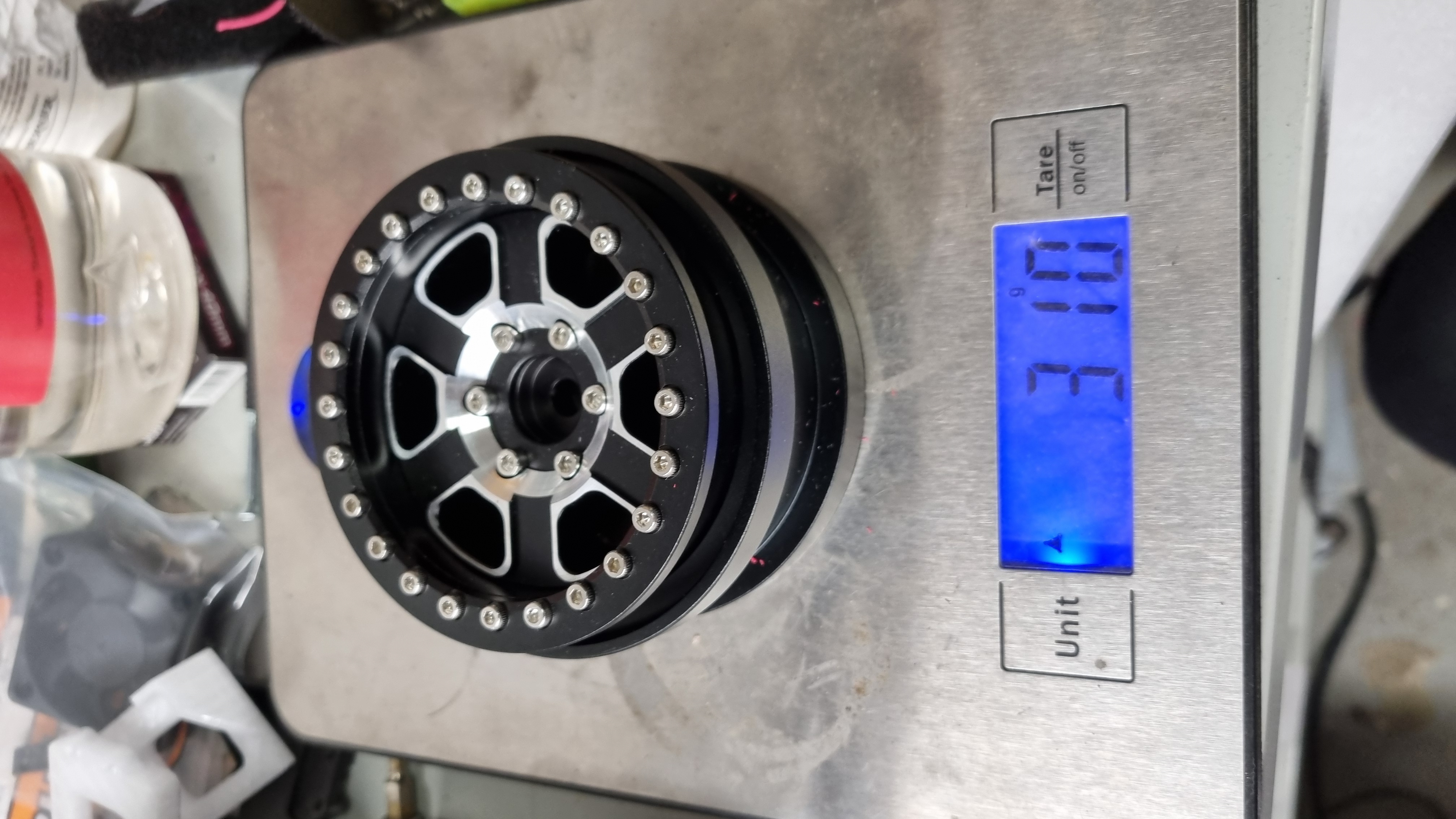

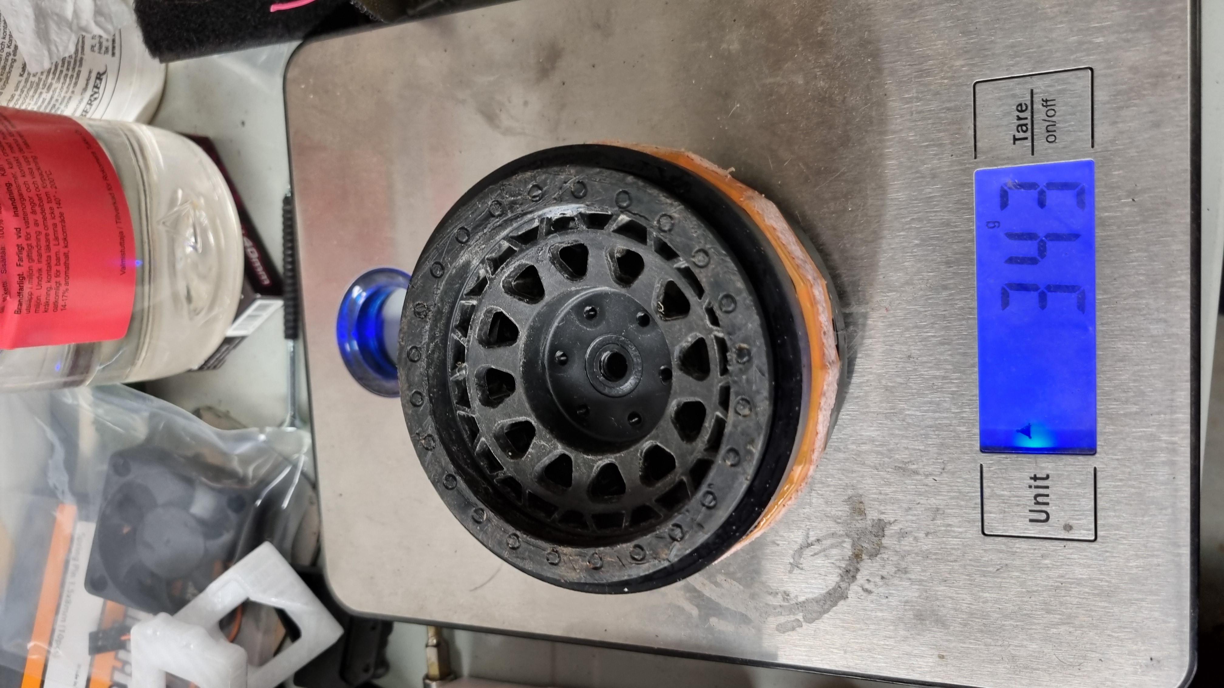

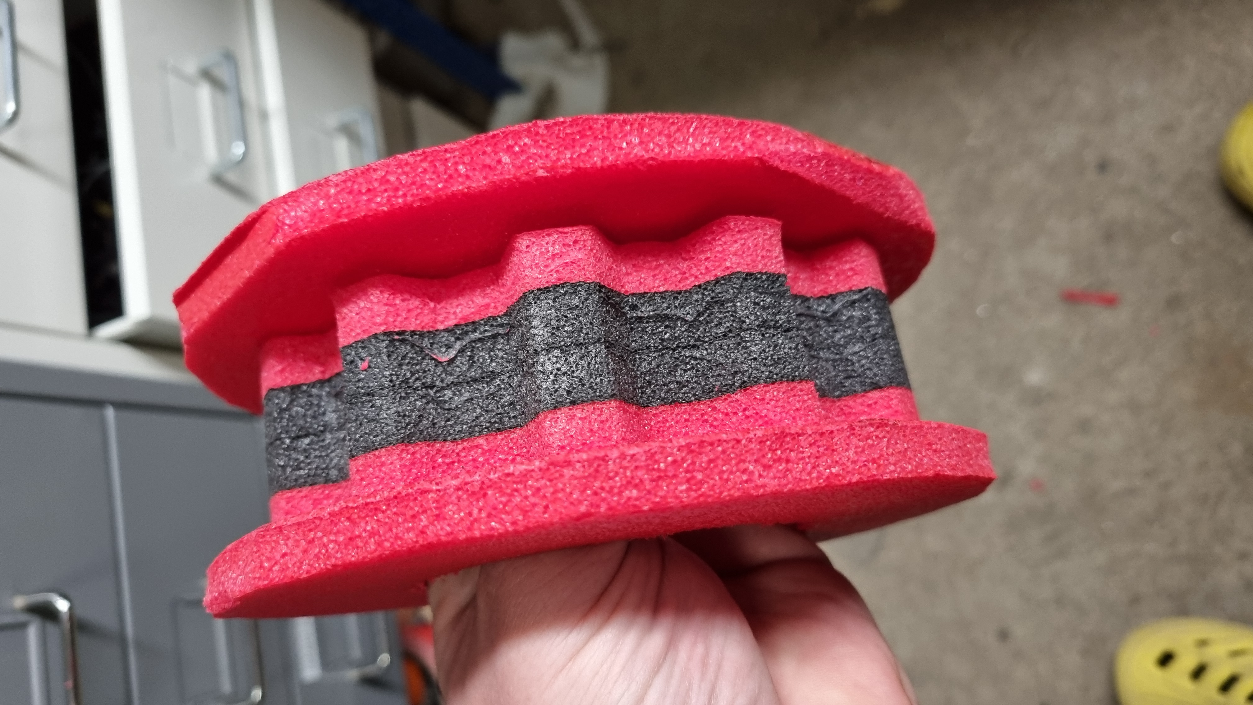

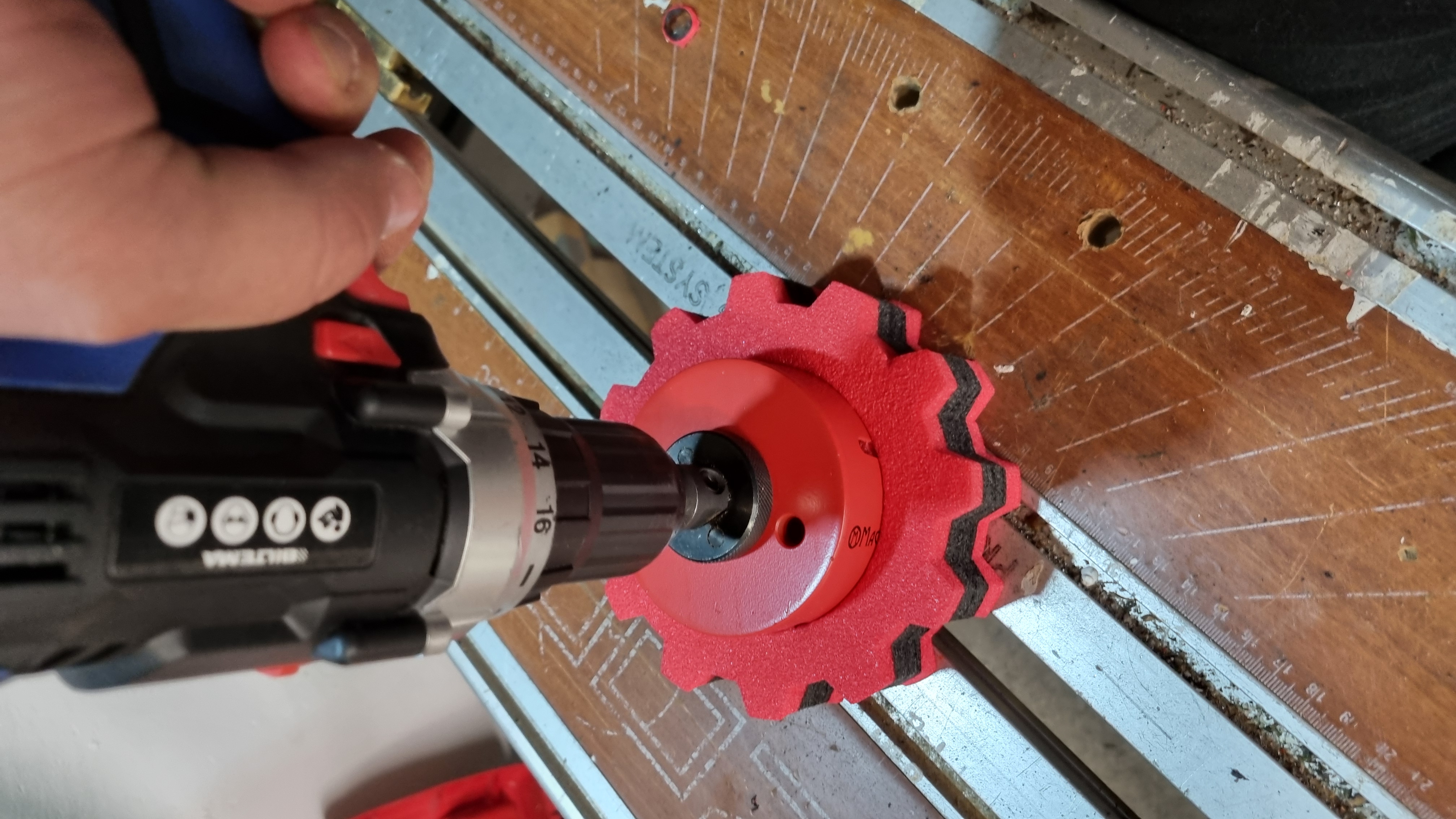

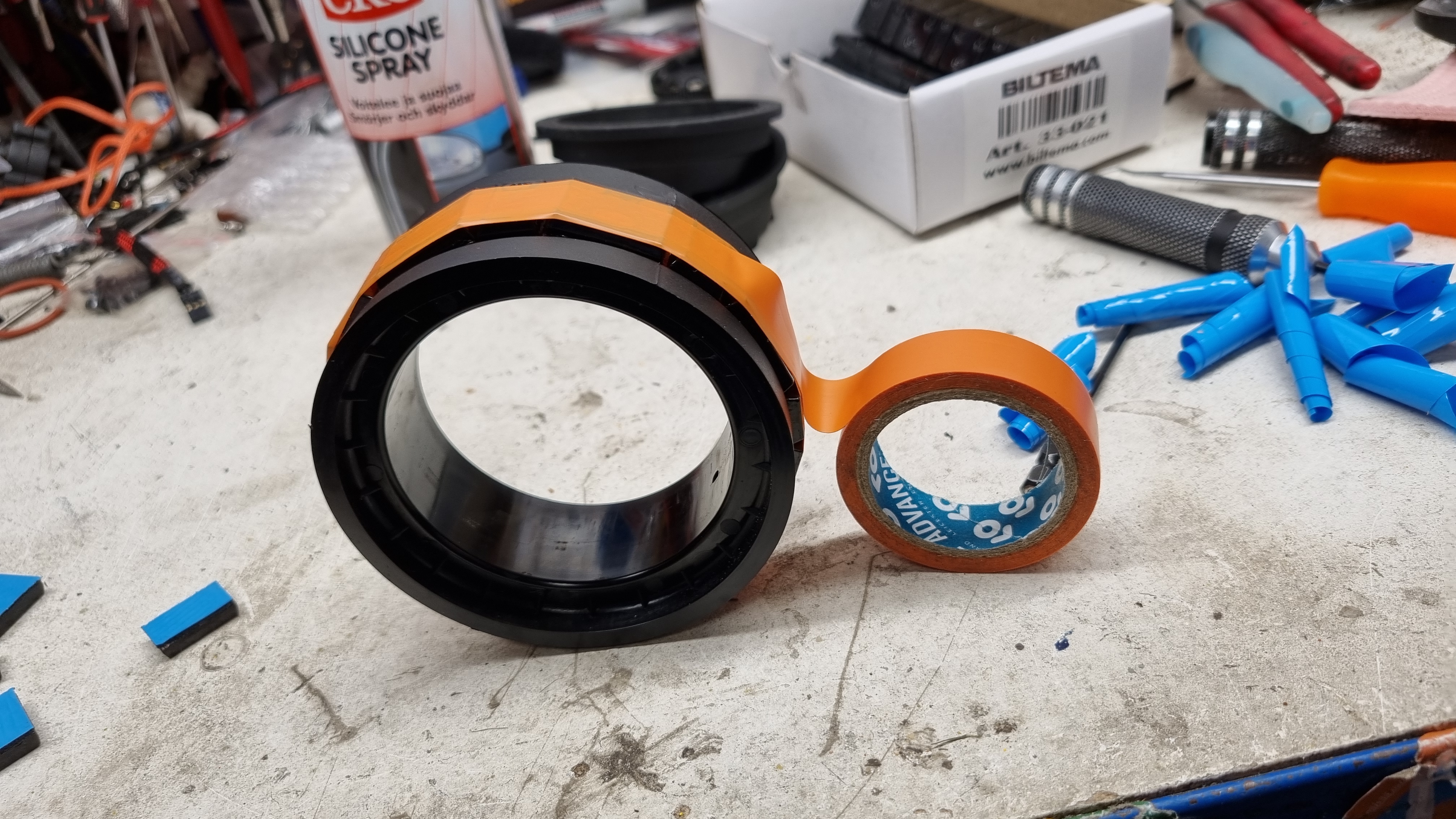

Niinhän siin kävi etten ollu noihin foameihin tyytyväinen niin aloin rakentaa viel uusia kun tuli tommoset köykämiini vanteetkin
vanhat vanteet painoineen
köykämiini ilman painoa

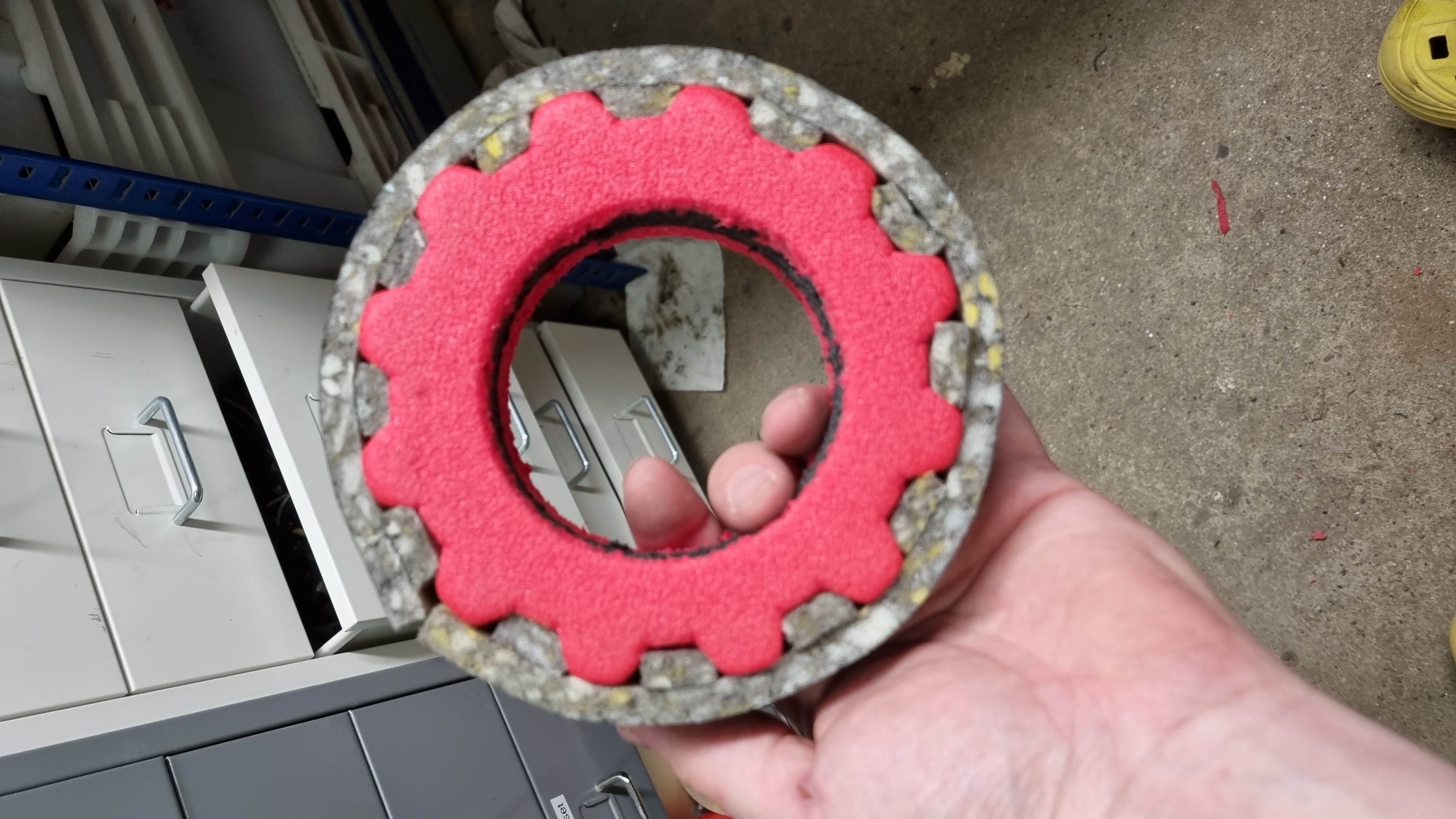

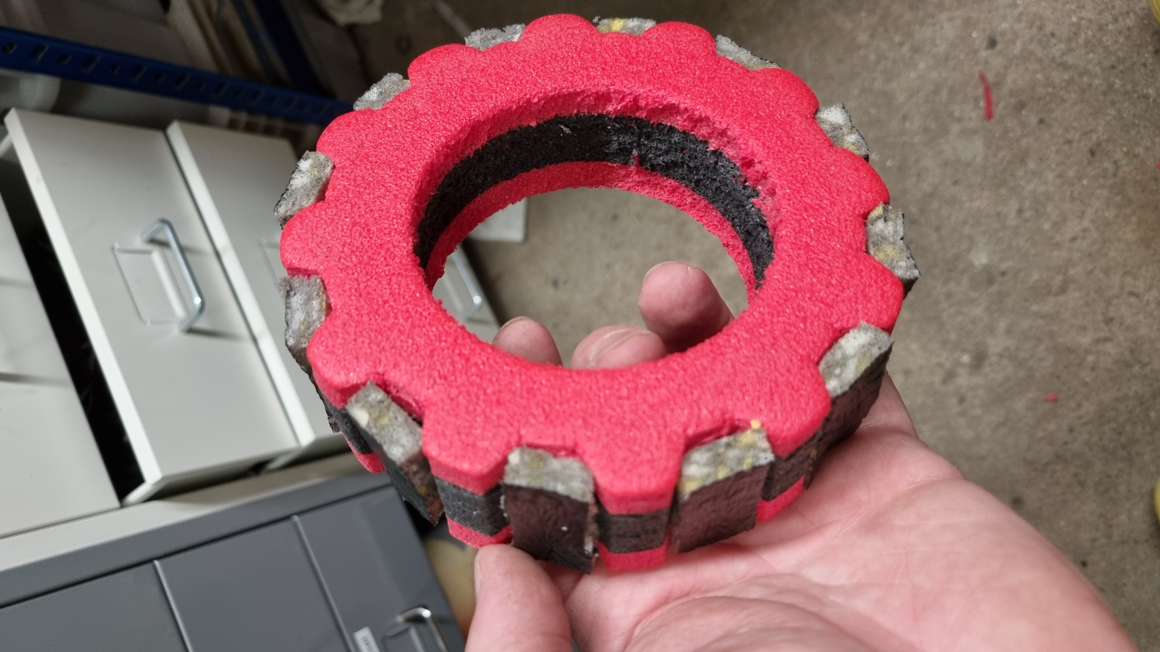

Köykämiiniin mahtu kerros painoa uraan

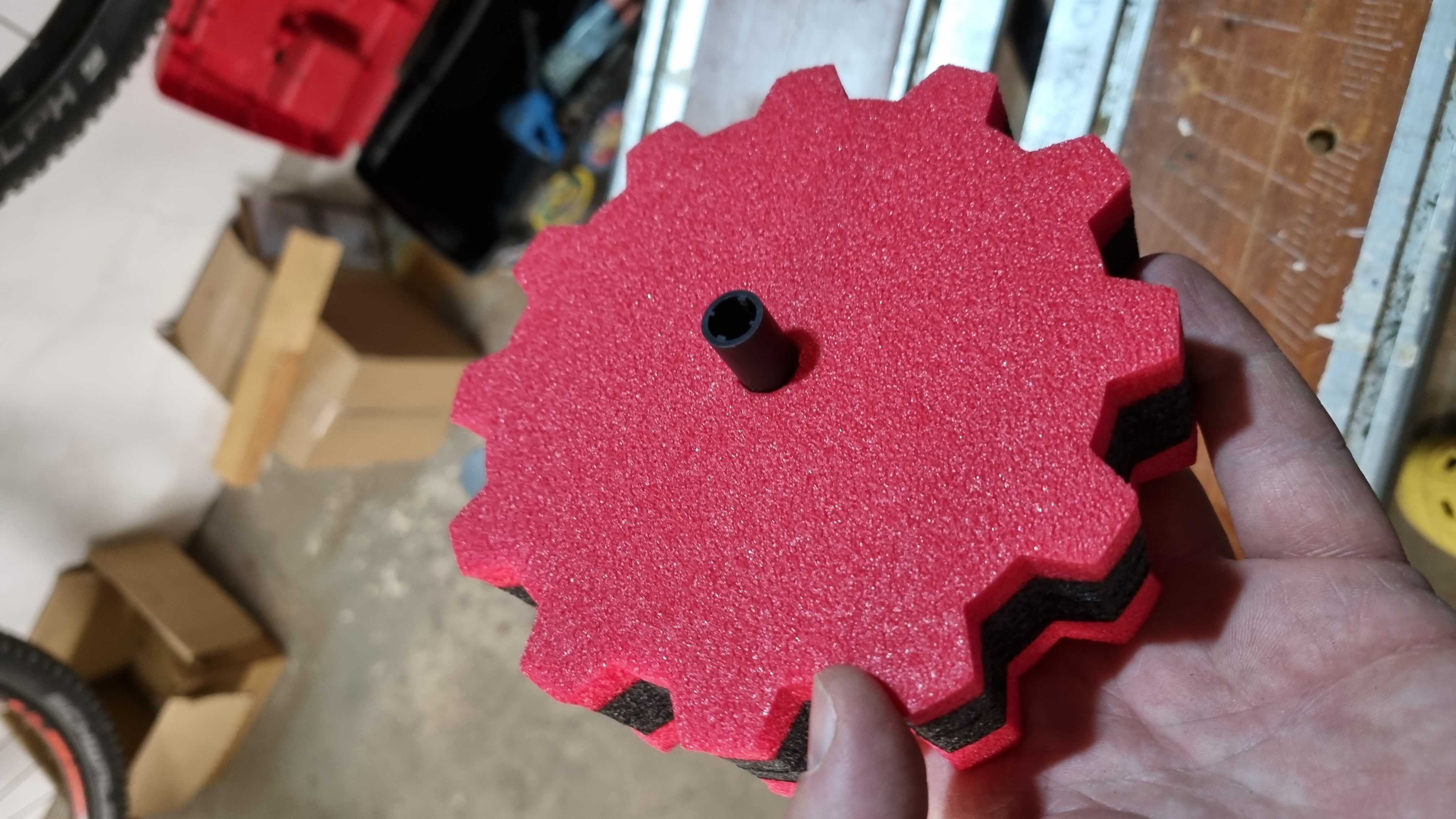

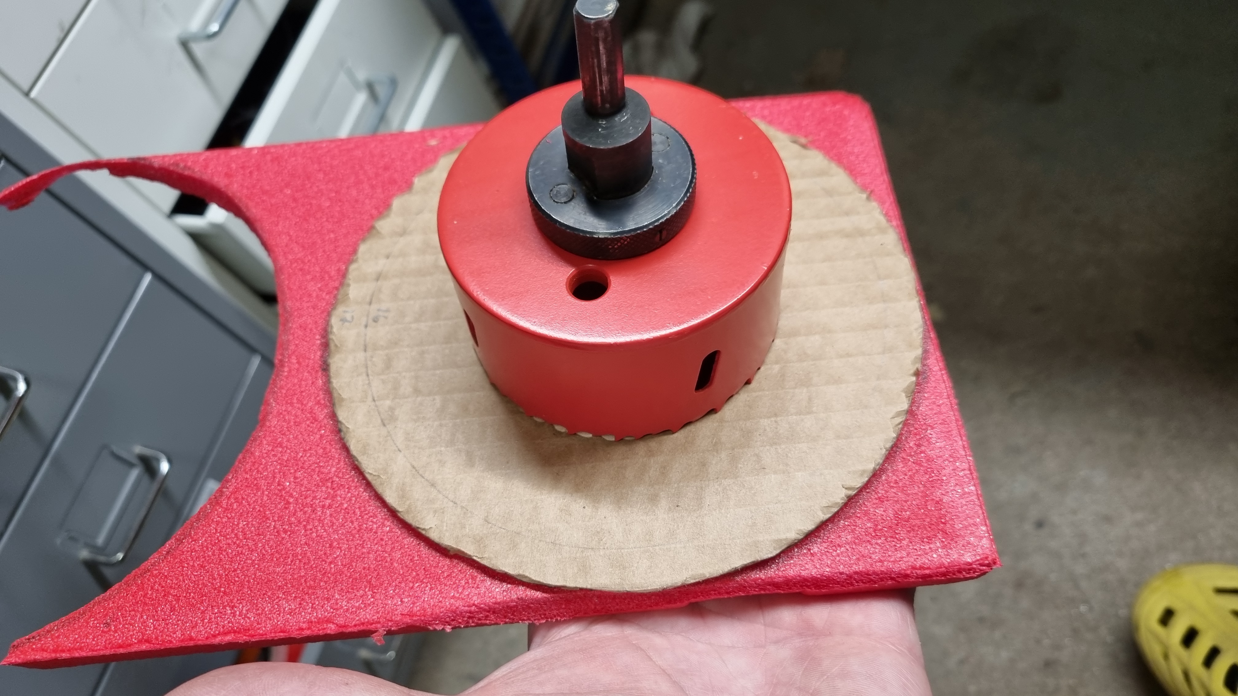

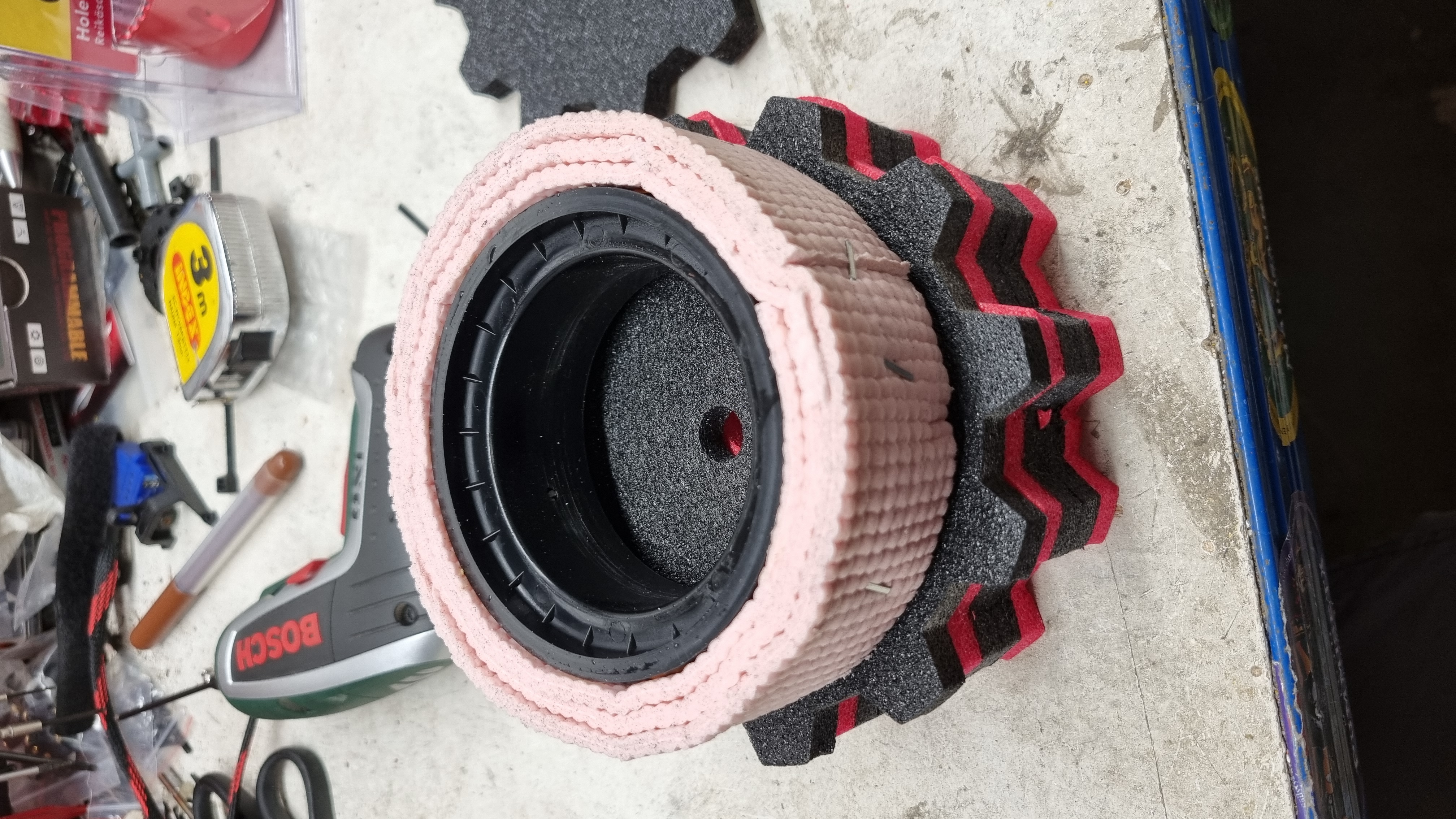

Keskelle fossiili kardaanin pätkä niin saa kohdistettua reikäporan keskelle
Reikäporalla keskeltä pala pois
Pahvista tommonen kiekko minkämukaan leikkailee 17 sentin ympyrän kylki palasiksi
Keskelle leikkailaan äänieristys mattoa
Minusta näistä tuli hyvän näköset ja tuntuset saa nähä miten kestää ekan testin tuntu hyviltä ja sorto loppu mut nuohan saattaa väsähtää kun useemmin käy ajeleen

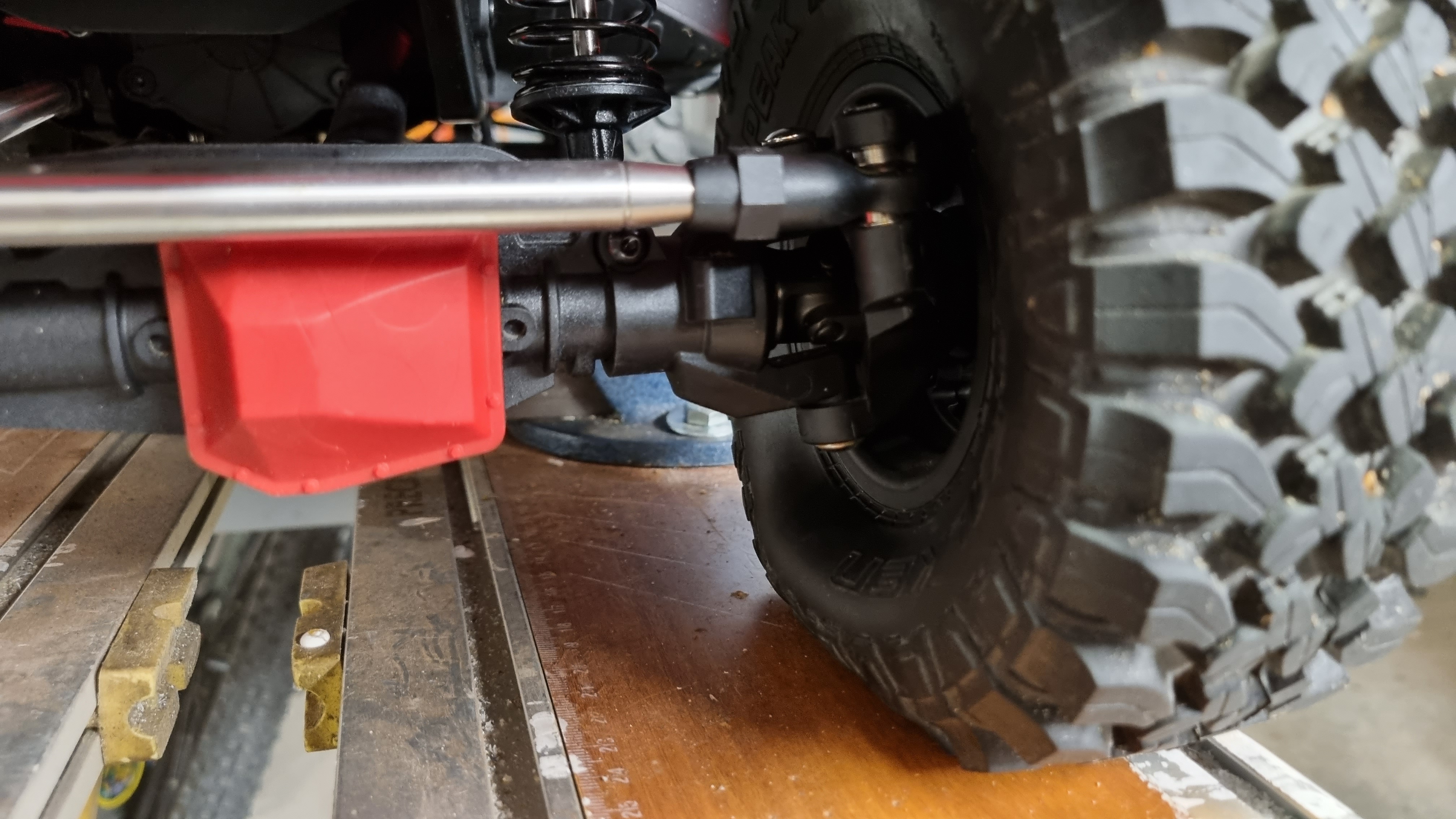

Nyt on päästy tähän kevääseen koitetaan jatkossa päivitellä kun tapahtuu muutoksia myös alumiiniset C-palat tohon ilmaantu mut niistä ei kuvia ollu mut nyt on ne panhardin molemmat päät alumiinia niin eivät jousta niinkuin muoviset alkaa sinilinnun voima kohdistuun maapallon kääntämiseen muovin vääntämisen sijaan :)

Onko linkkiä c-paloihin? Törmänny vaan sellasiin jotka rupee kuulemma pyöriin akselin ympärillä.
