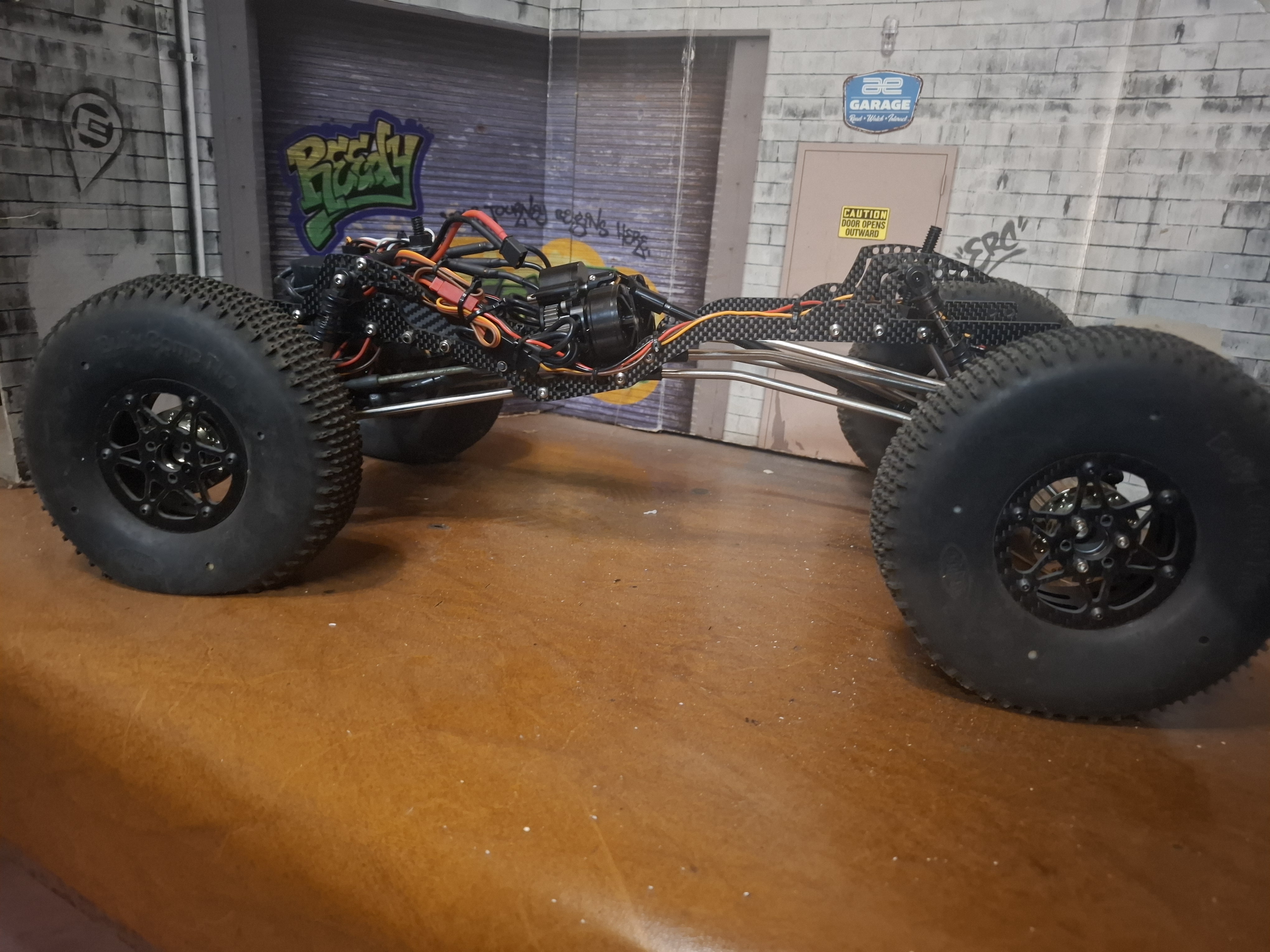

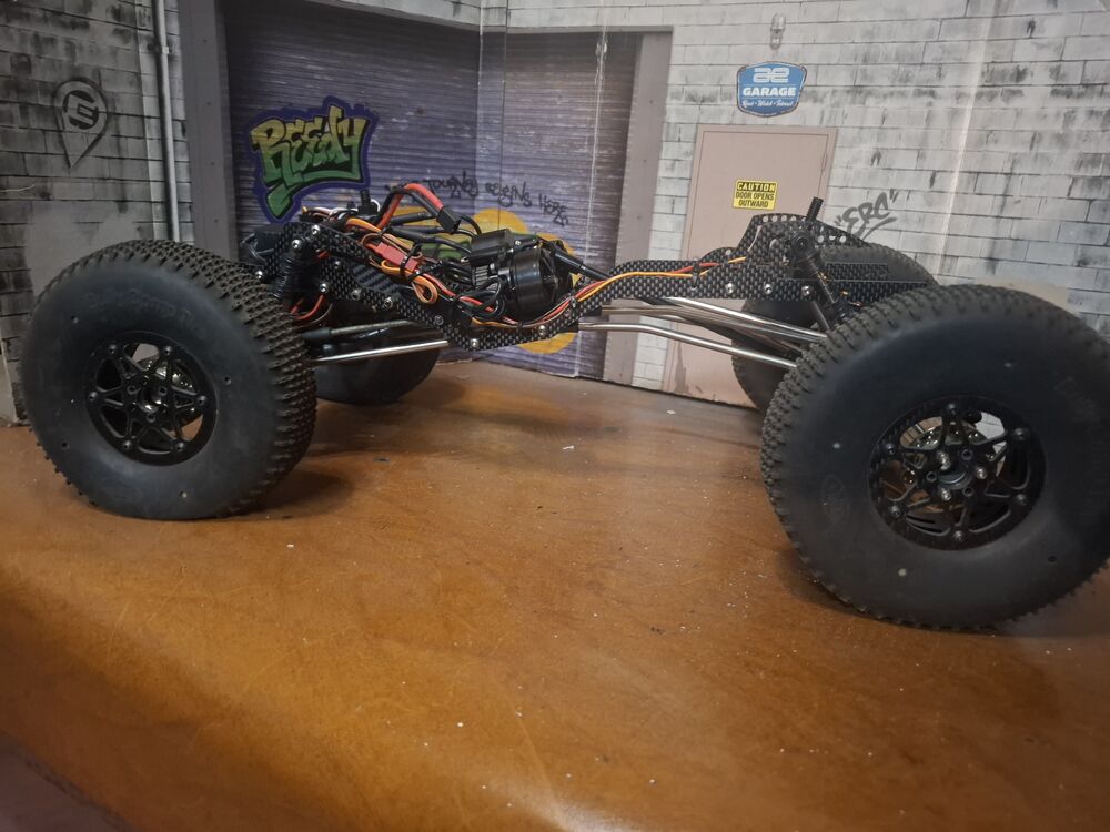

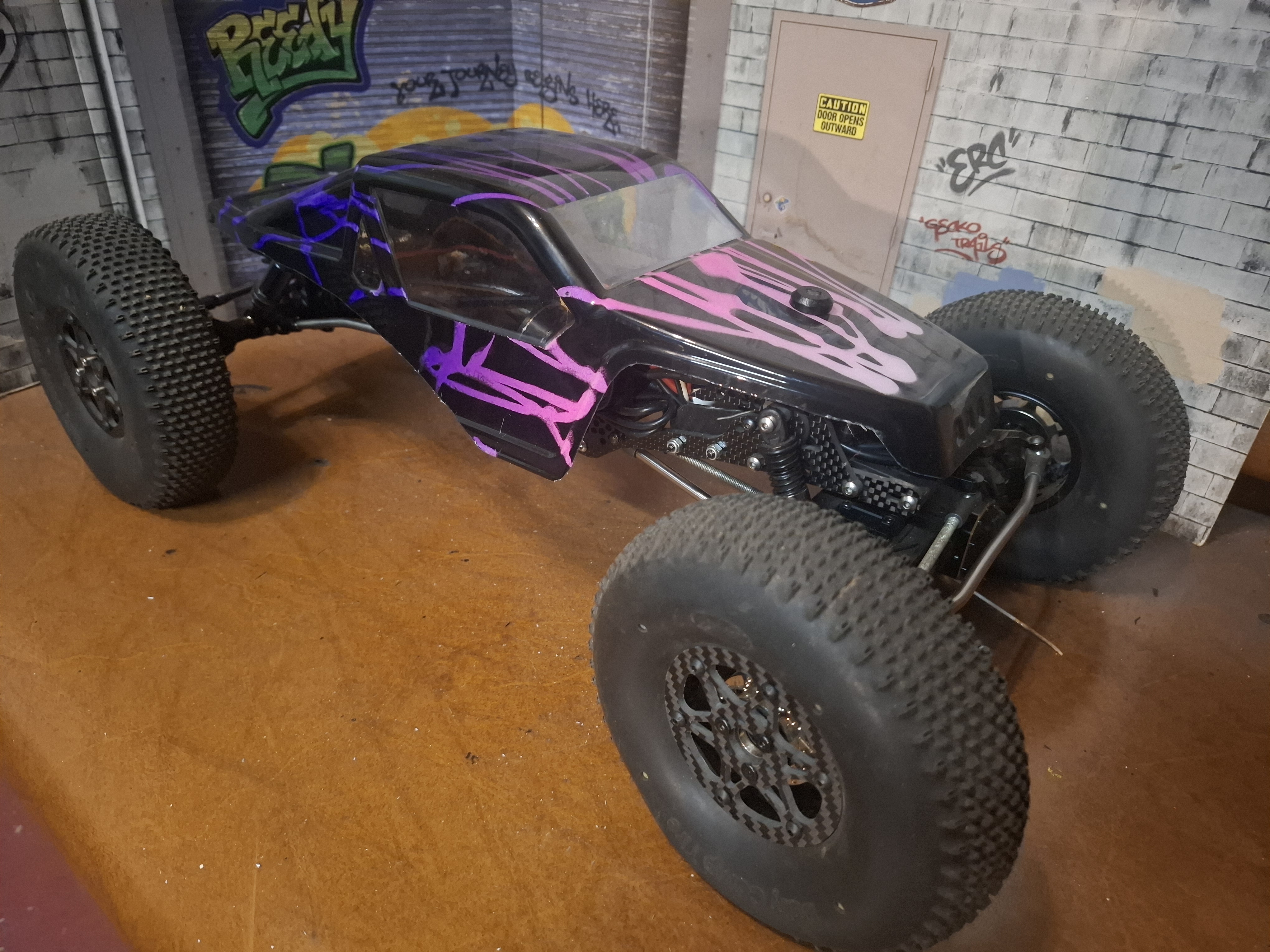

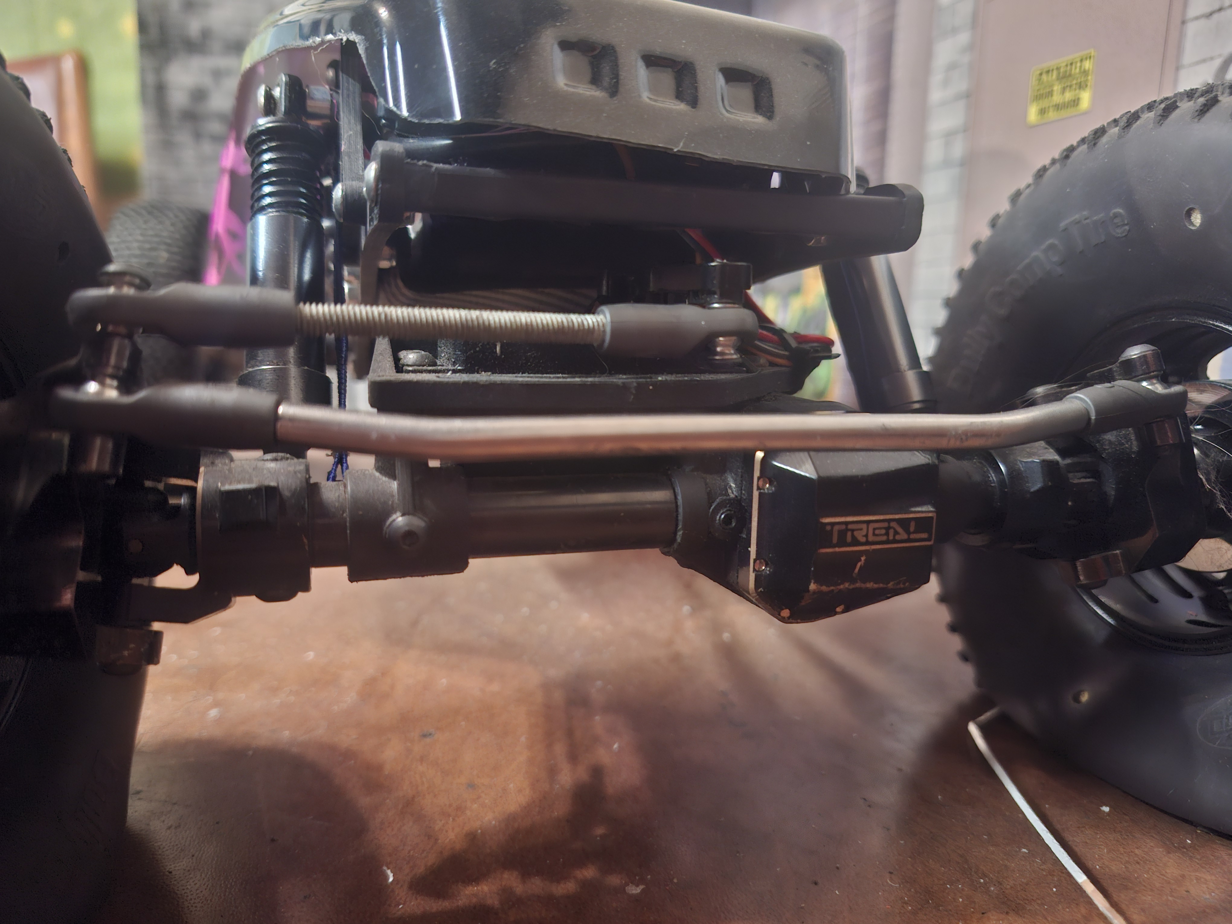

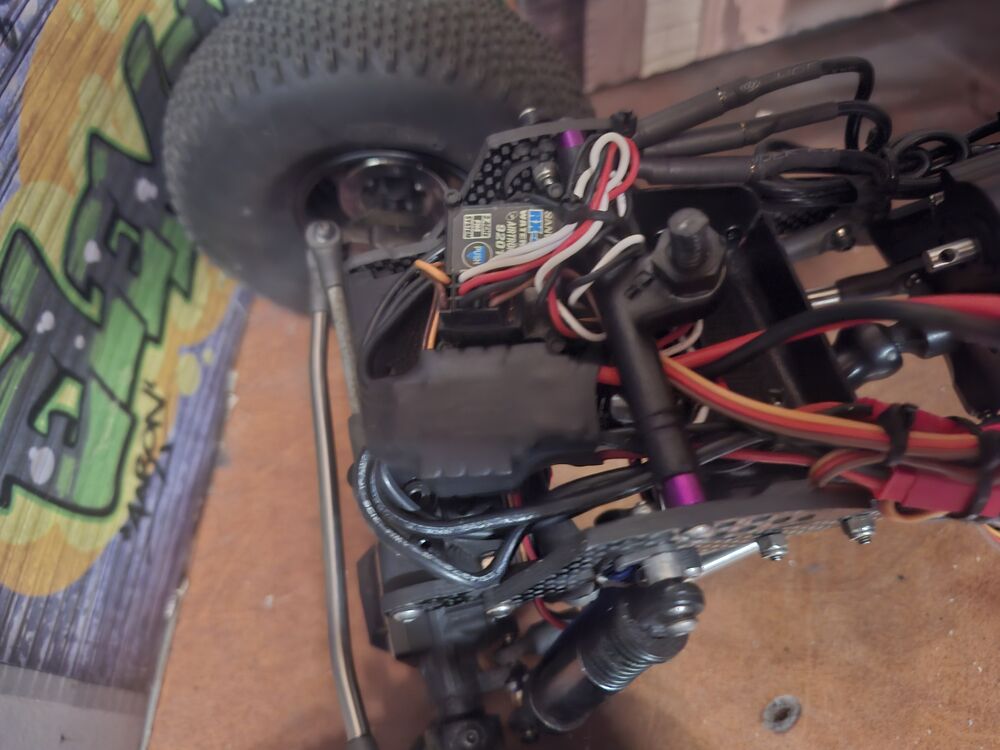

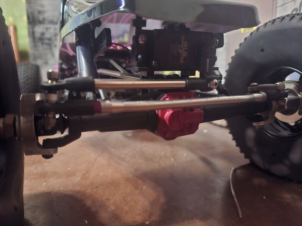

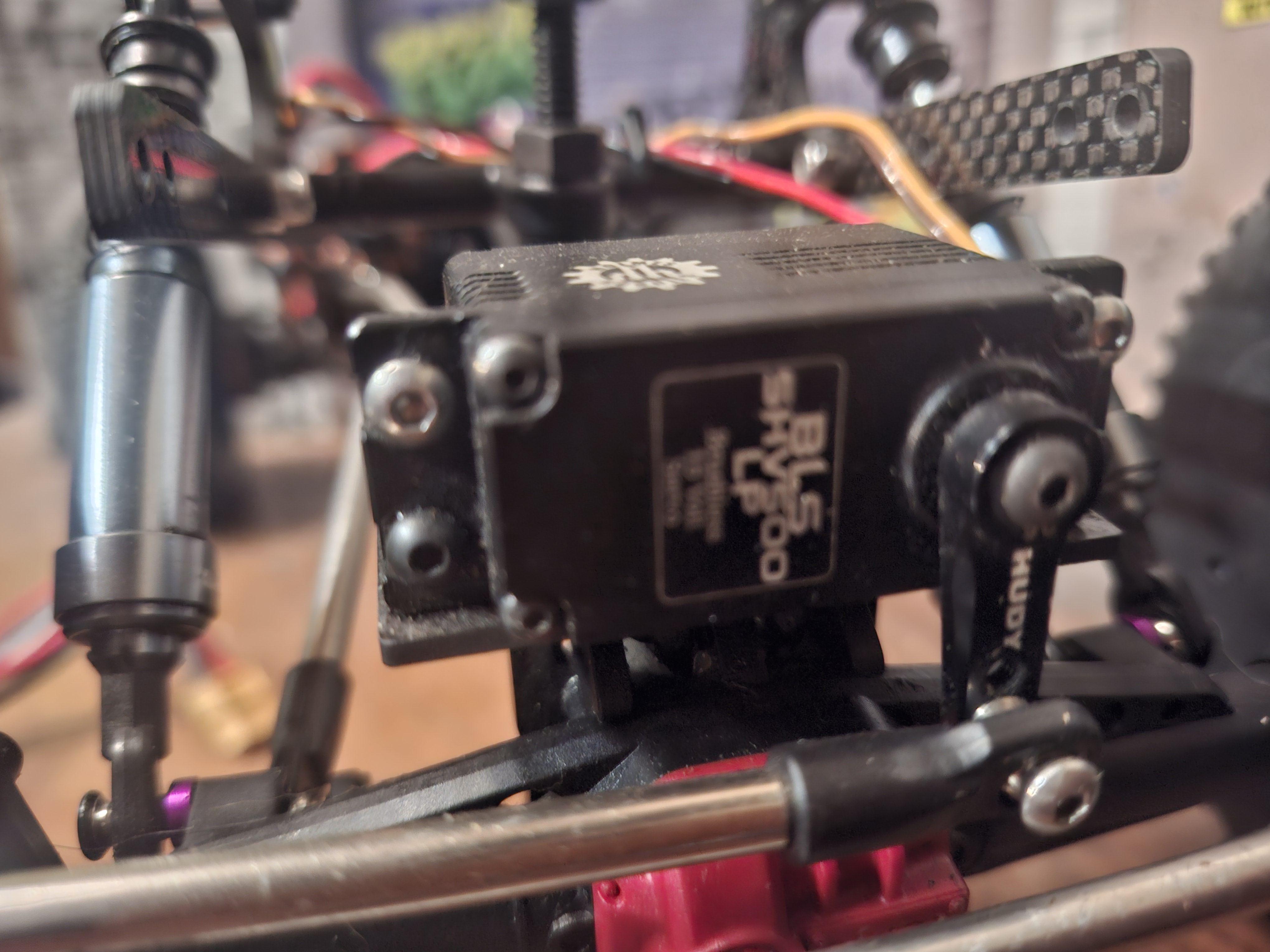

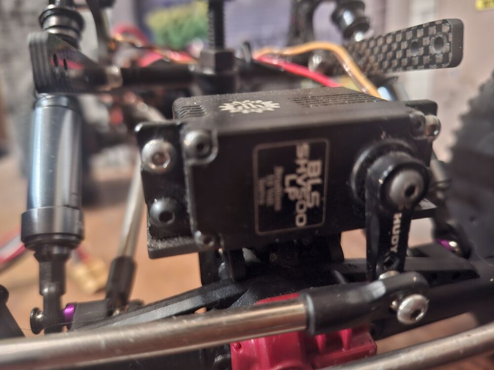

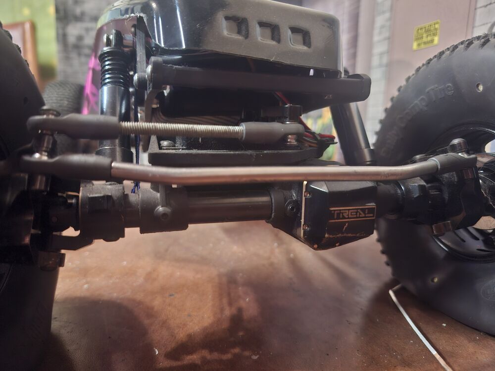

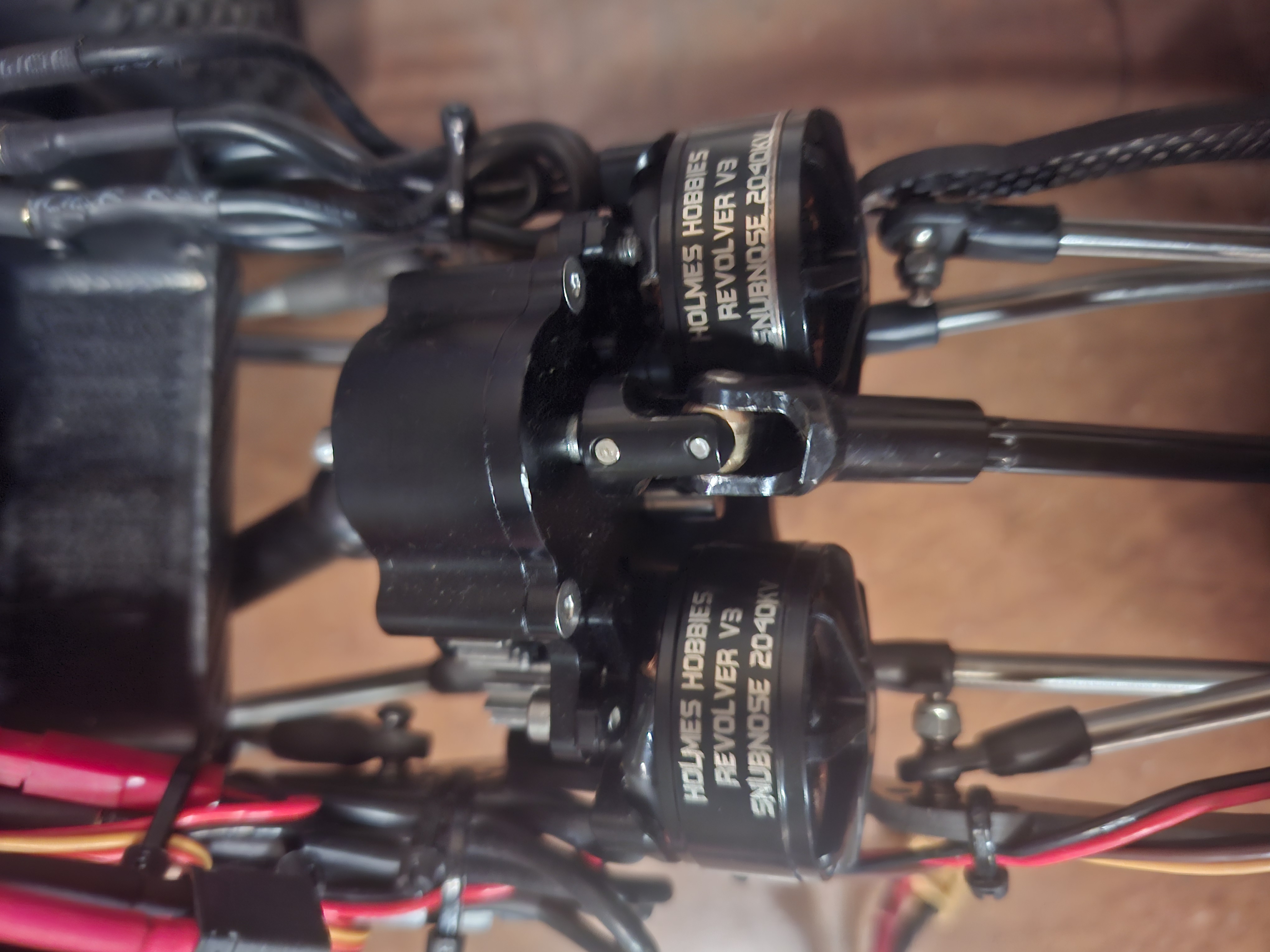

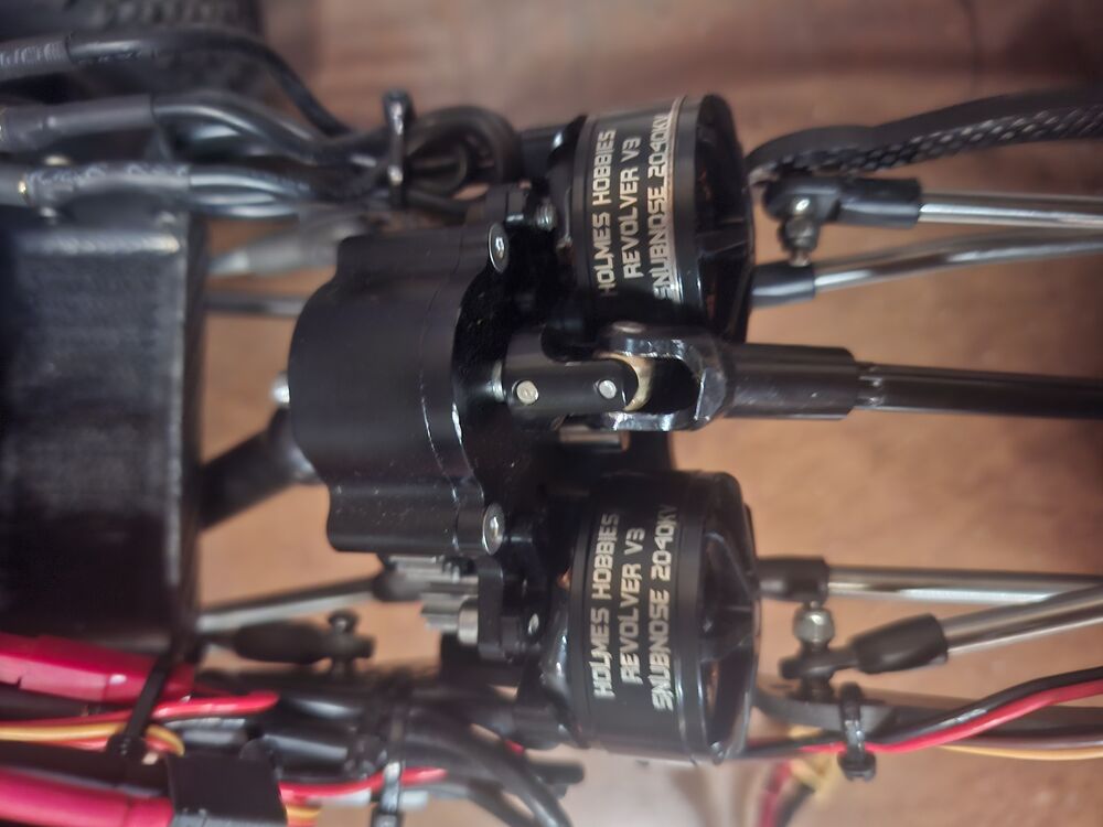

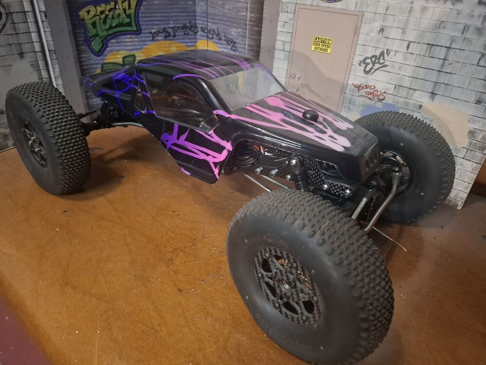

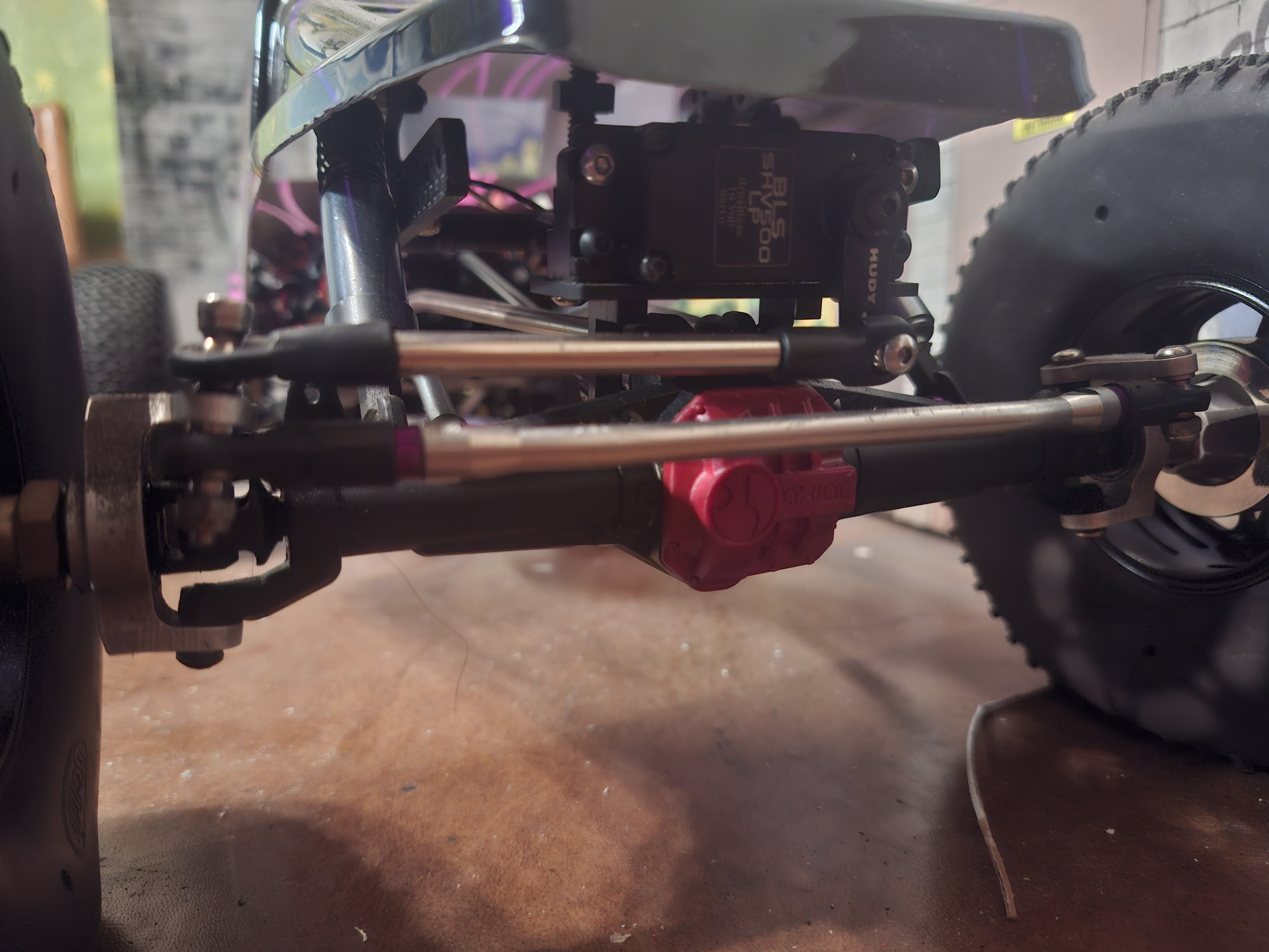

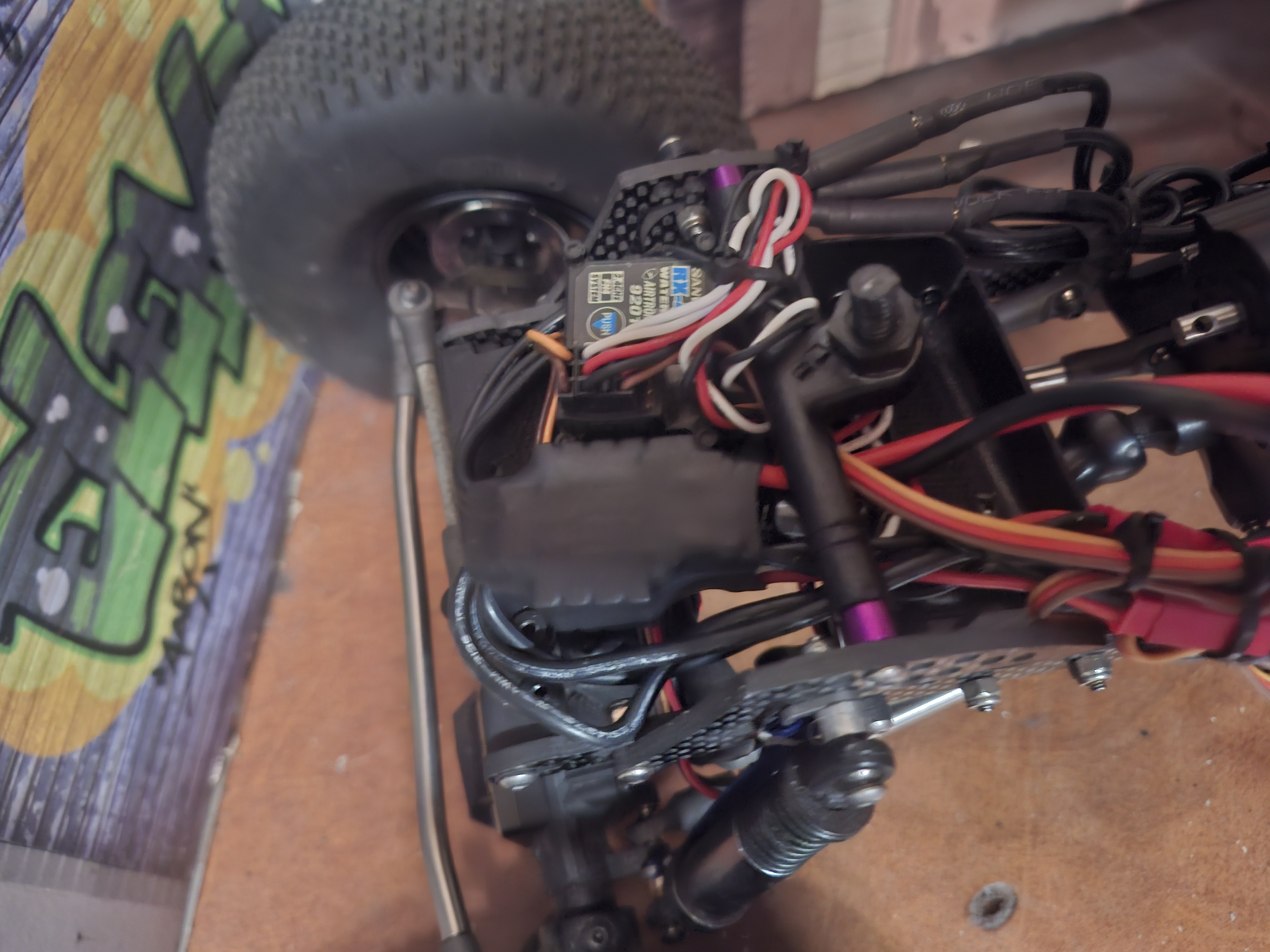

Kevät tulee ja kohta pääsee ajelemaan. Jee!!! Laitetaas esille tämä tämän talven aikana valmistunut MiniSuper auto. Runkona Corrupt Carbon Worksin Reaper V2. Akselivali aavistuksen reipas 350mm. Vaihteistona Kiinalainen dual-motor vaihteisto joten molempia akseleita ohjaa oma moottori. Tämä mahdollistaa etu- ja takadigin. Moottoreina Holmesin 2040kv outrunnerit. Niitä ohjaa Exo-Rc Dual-Belay nopari. 4s ajellaan koska servot on Holmesin SHV500LP 4s kestävät servot. Iskareina Dravtech 96mm. Akseleina edessä SCX10 Pro etuakseli ja takana Axialin AR44 kääntyvä. Renkaina RC4WD Bully2 omilla foameilla. Vanteet jotkut Kiinalaiset "hiilarit" Korina JConcepts Stagekillah Fairymaalauksella. Hauskan oloinen kottero sen perusteella mitä tuossa sohvalle kiipeillyt ;-)

Asiallisen näköinen laite. Kohta päästään kokeilemaan tositoimissa.
