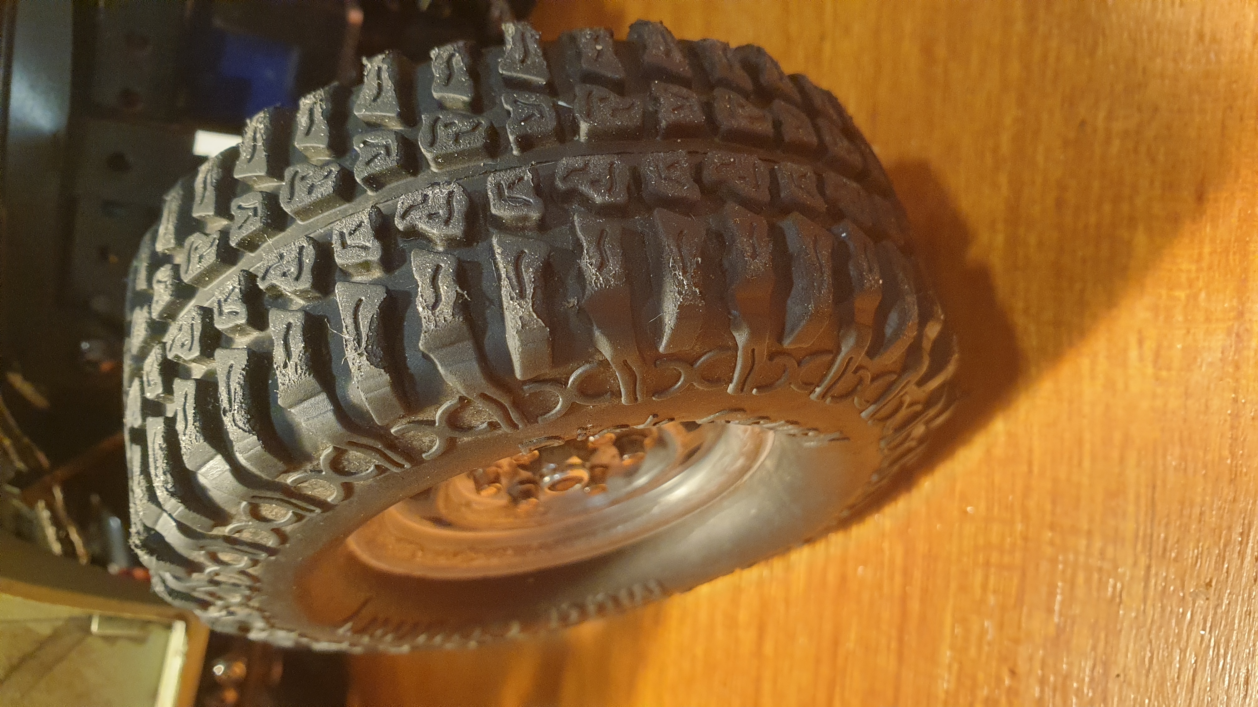

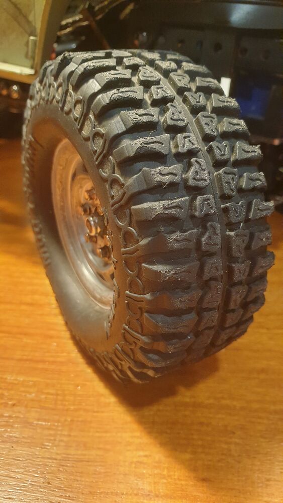

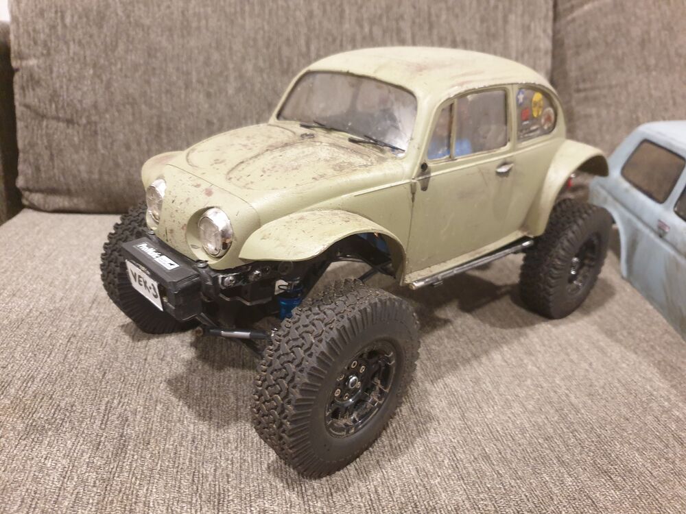

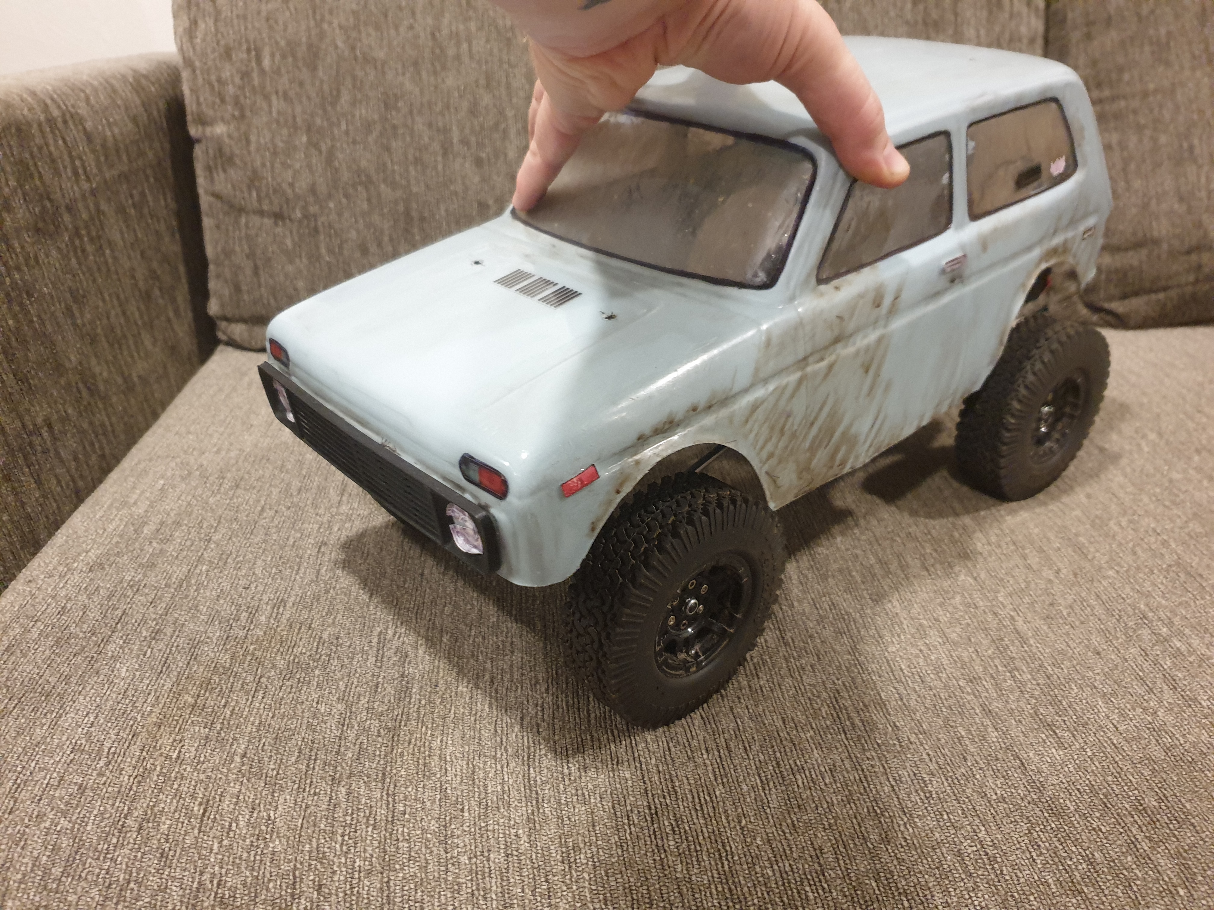

teppisch kirjoitti: To 03.02.2022 16:01 Hienon näköinen pikku menijä. Minkä kokoiset nuo kumit tuon alla on? Mud Countryt näytti olevan 4WD:n sivuilla 100mm. Onko nuo sinun juuri nuo kyseiset?
Näyttää kiinankopioilta, ovat kyllä saman 100mm.
Aidoissa lukee rc4wd ja kyljen kuviointi on aavistuksen erilainen, ja tuntuu pehmeämmältä seokselta
lanssi

Jeepster kirjoitti: To 03.02.2022 16:09
Bingo! Joskus ebaysta tilatut kopiot kyseessä. Ihan hyvät ollut, ja aikalailla tuon 100mm tosiaan halkaisija, 98mm mitattuna.

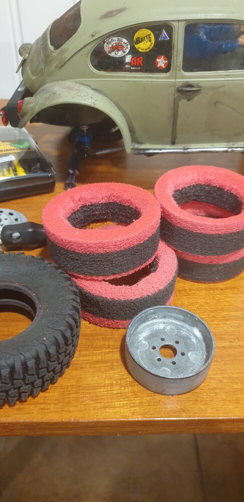

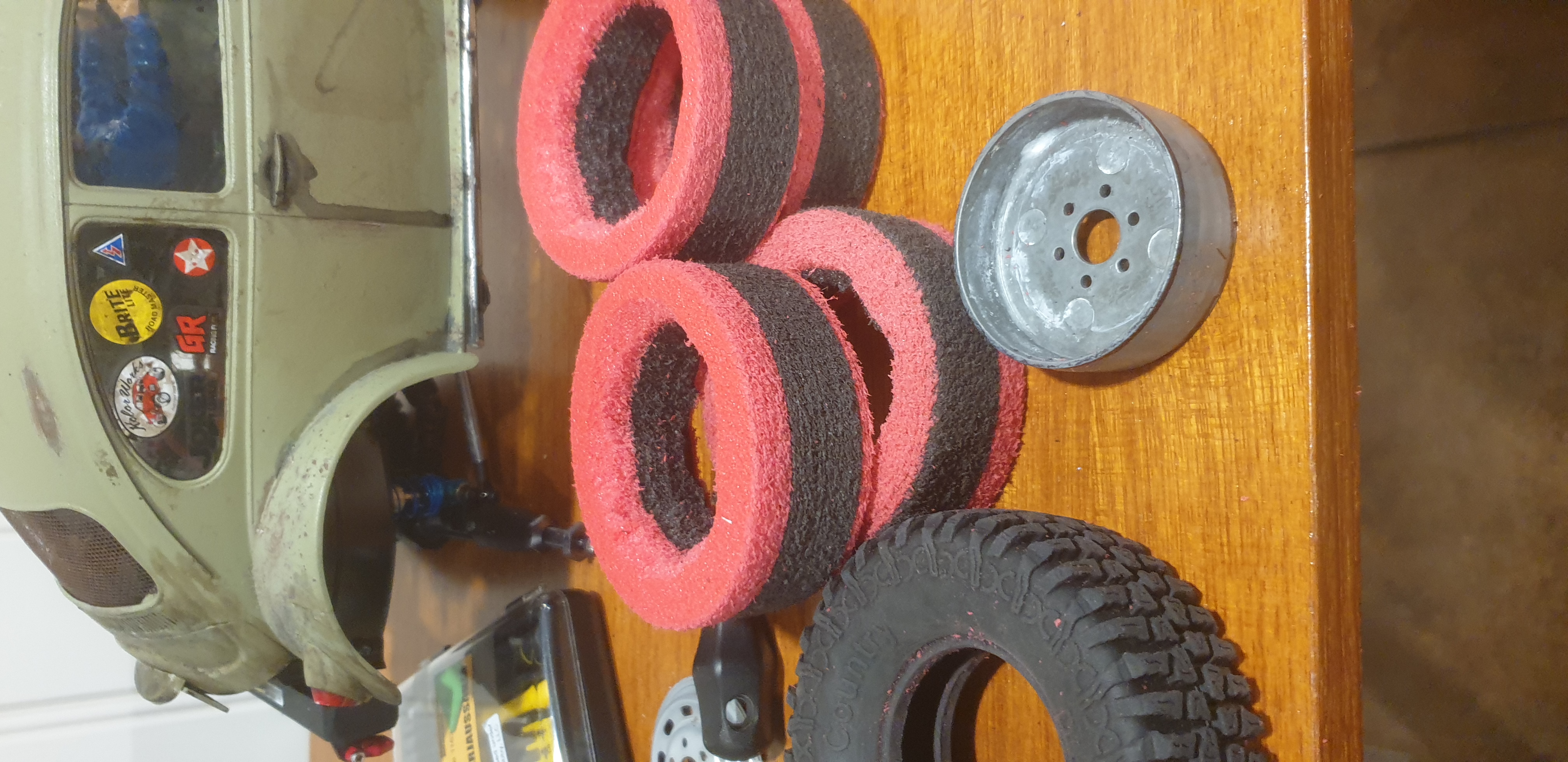

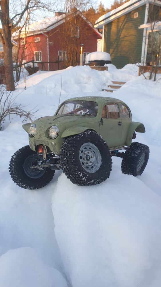

Nuo Chinese Mud Countryjen mukana tulleet foamit on aika hanurista, ja noin pieniin renkaisiin ei hirveen helpolla mitään valmiita löytynyt. Tai toisaalta en jaksanut edes etsiä, kun teki mieli kokeilla pilates-foameja.
Ihan hauska prosessi näiden väkertäminen, pirusti sai sorvata kun on pieni halkaisija. Mutta tuntuivat ihan kivoilta.

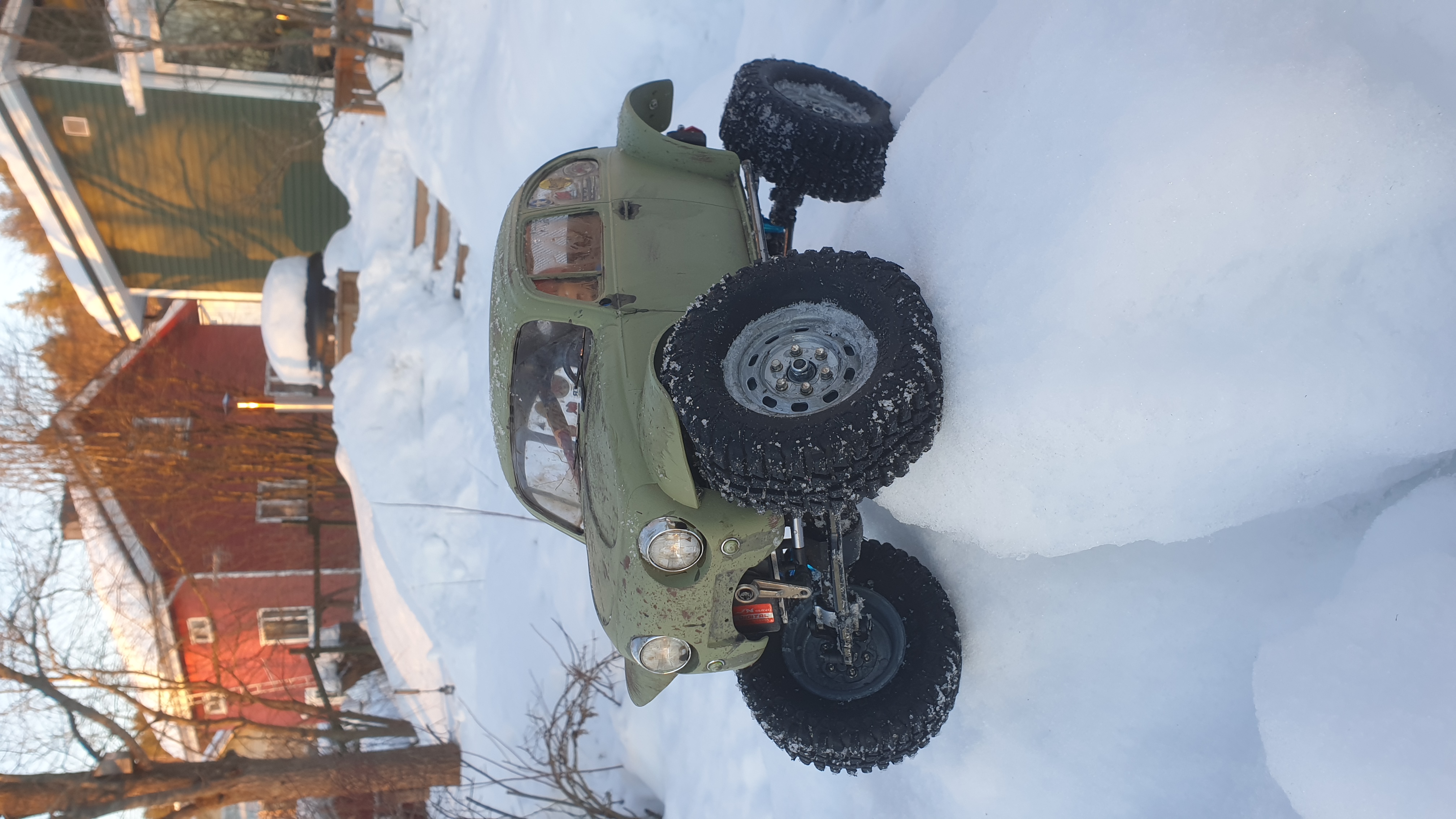

Tällä on nyt ajeltu hankikannolla, ja hämmästyttävän hyvin etenee kunhan pito löytyy. Ja sitäkin on ollut yllättävän hyvin. Ei oo ku metri lunta enää lähikallioilla, ihan kohta pääsee testille. 🥲

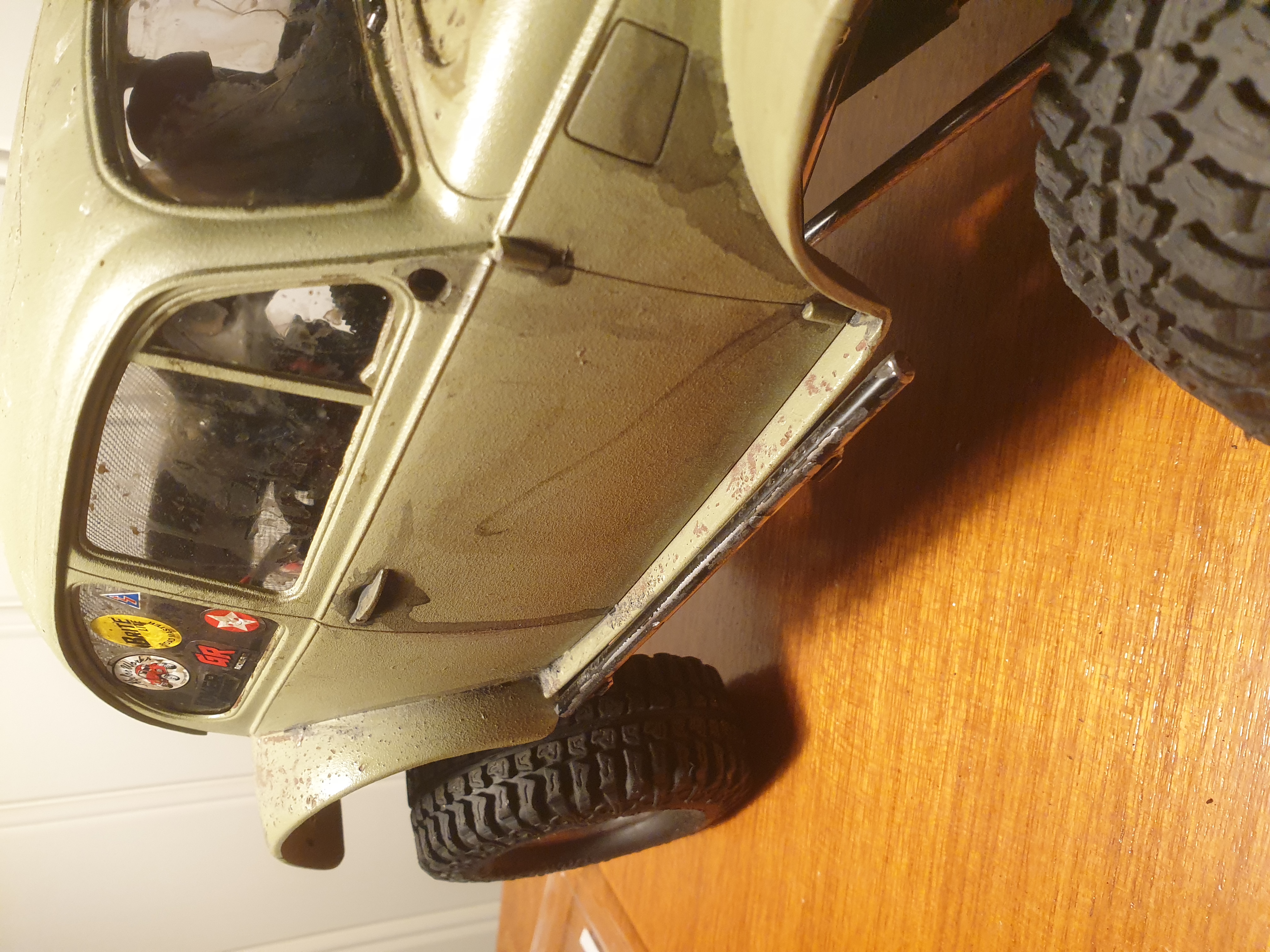

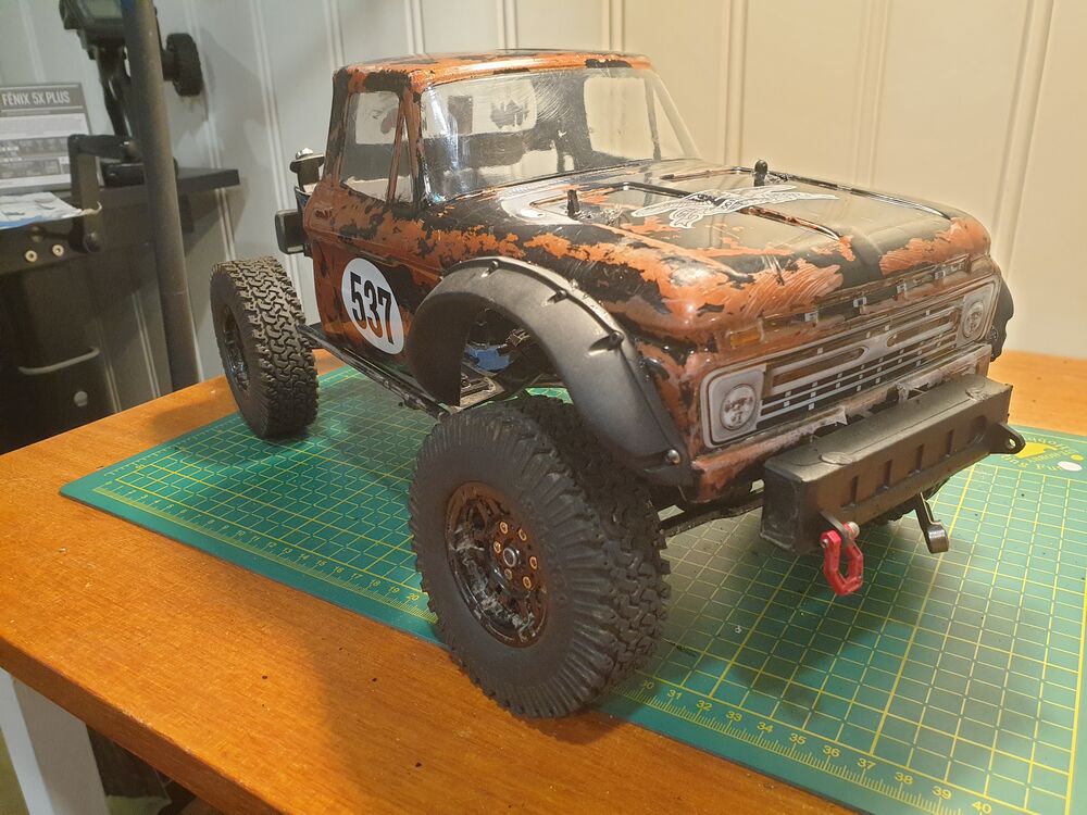

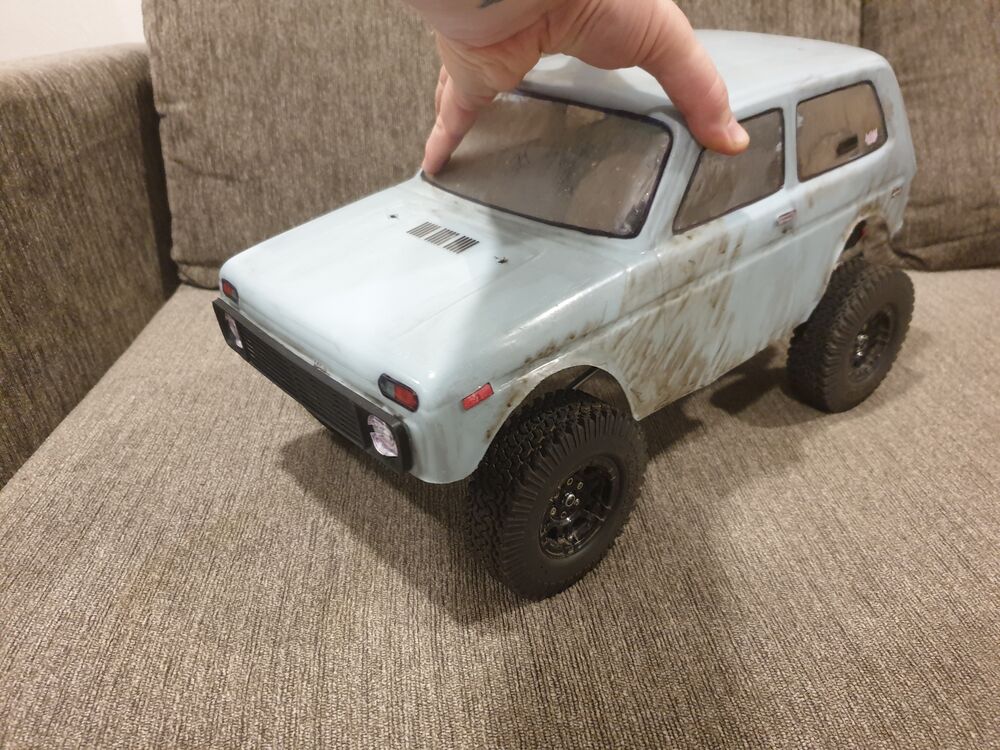

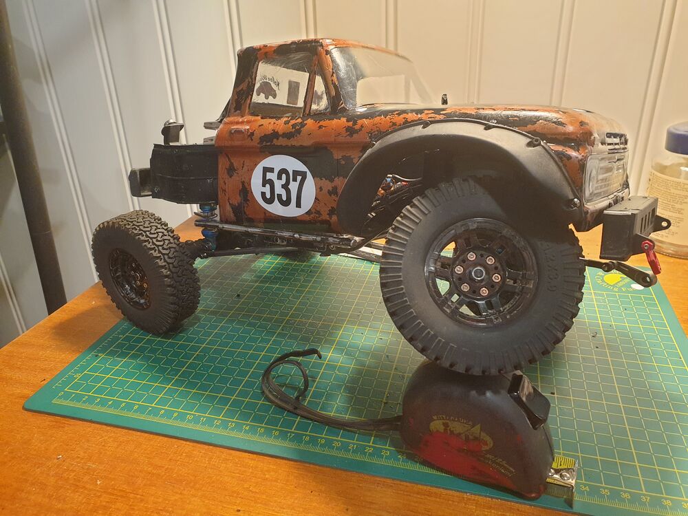

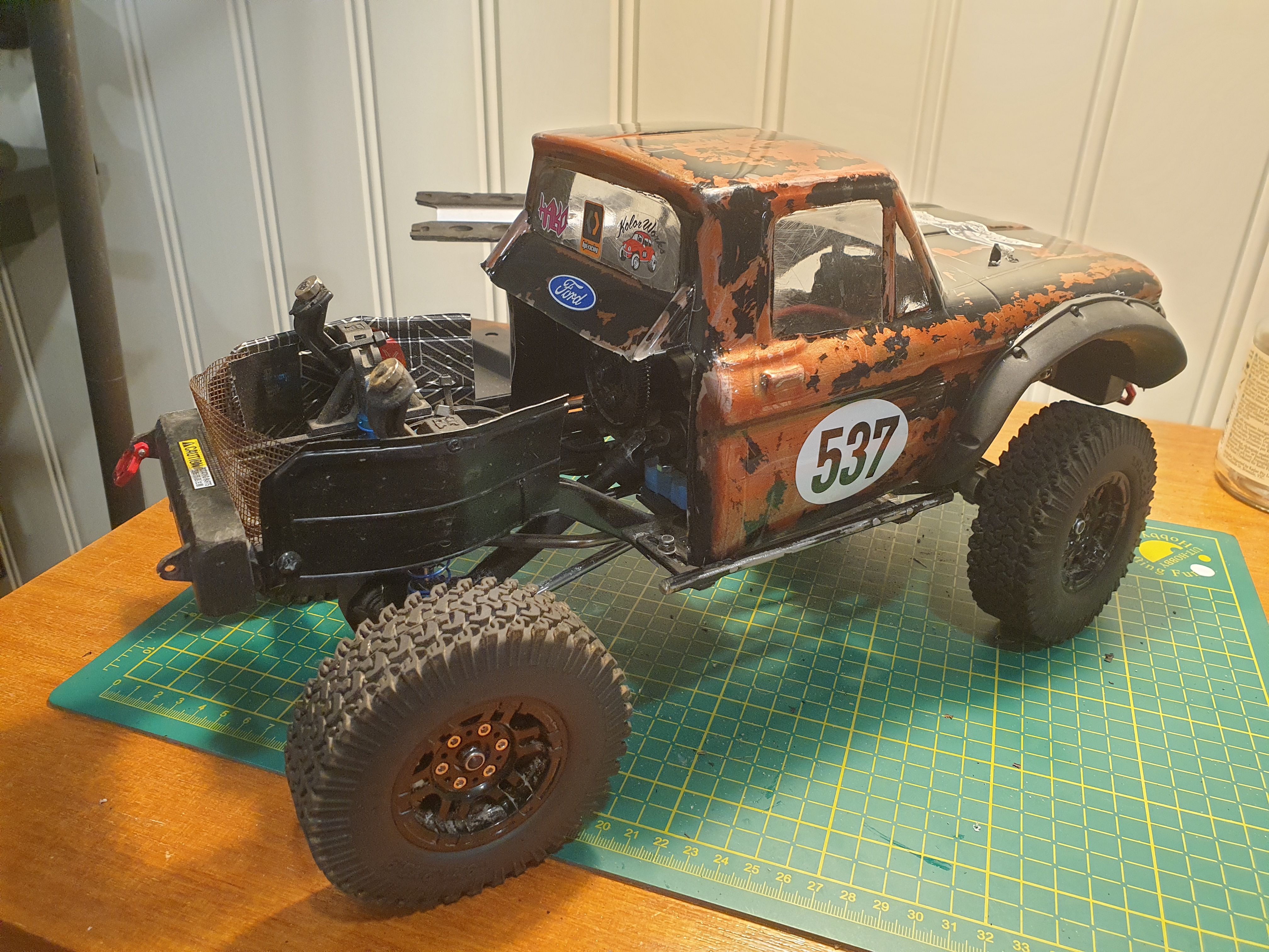

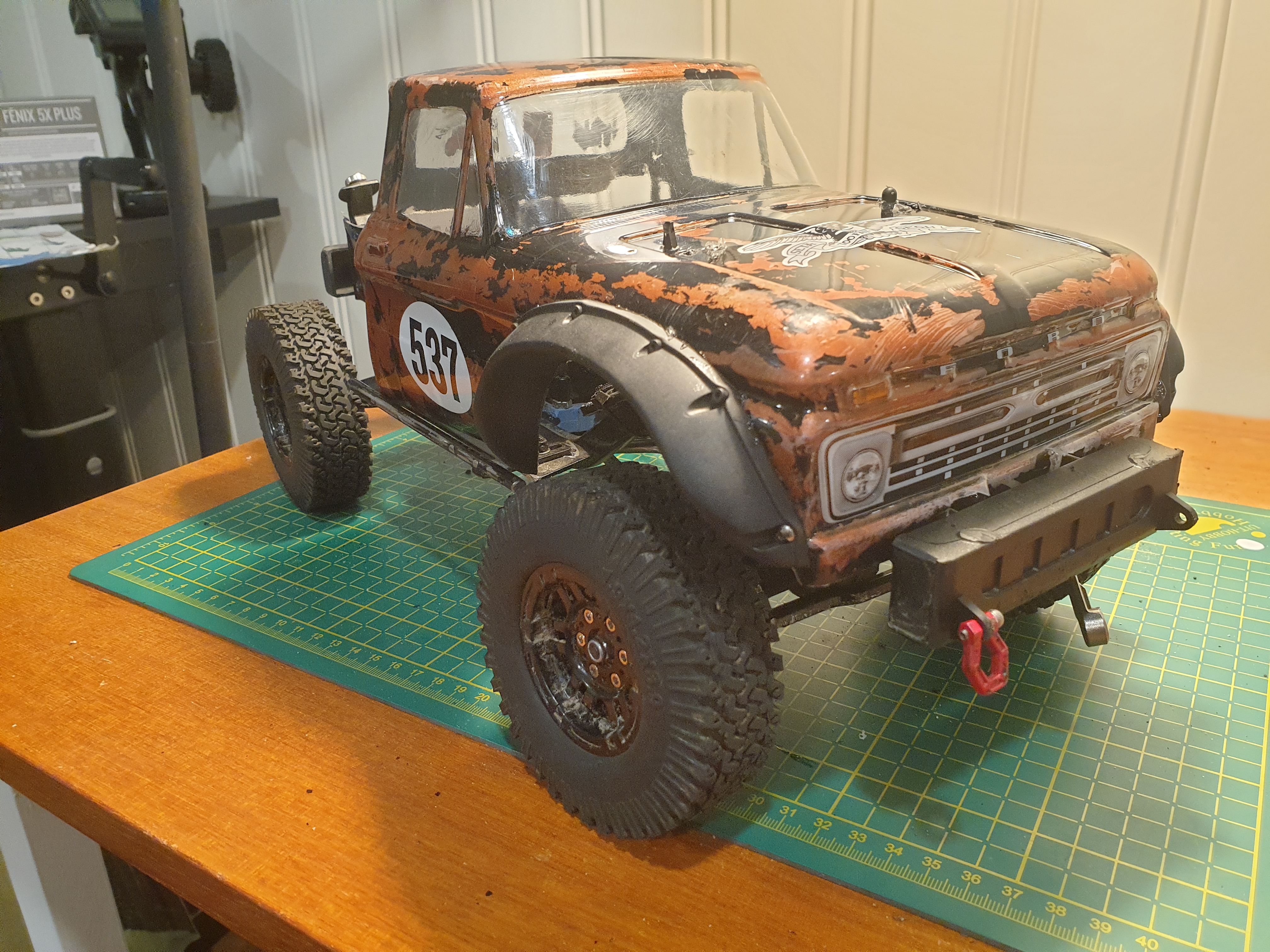

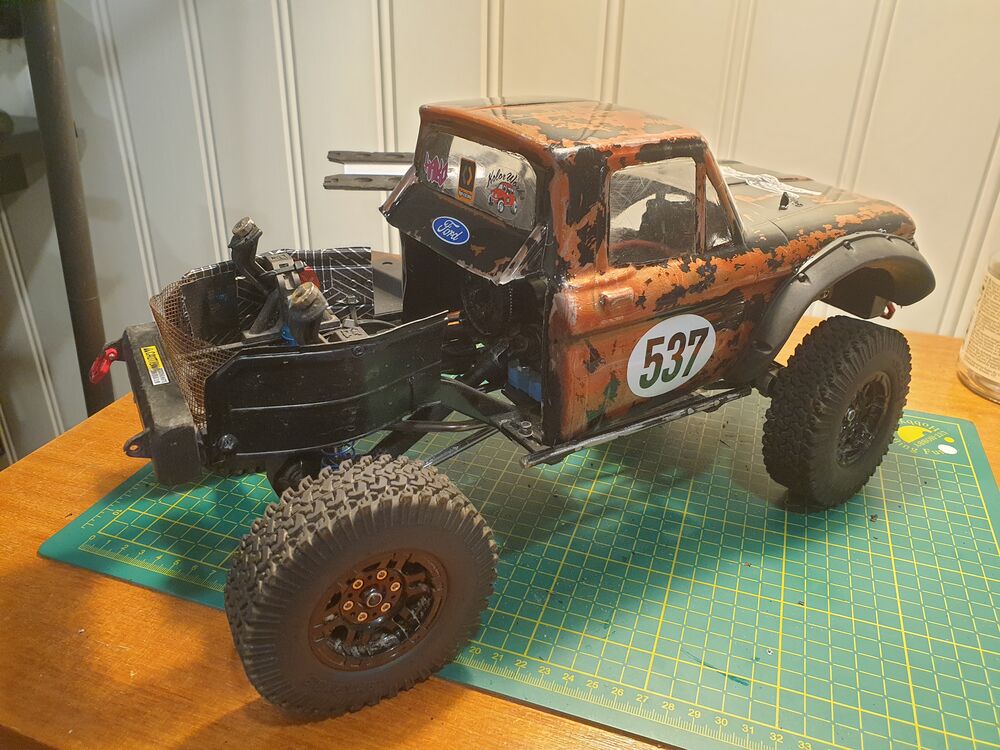

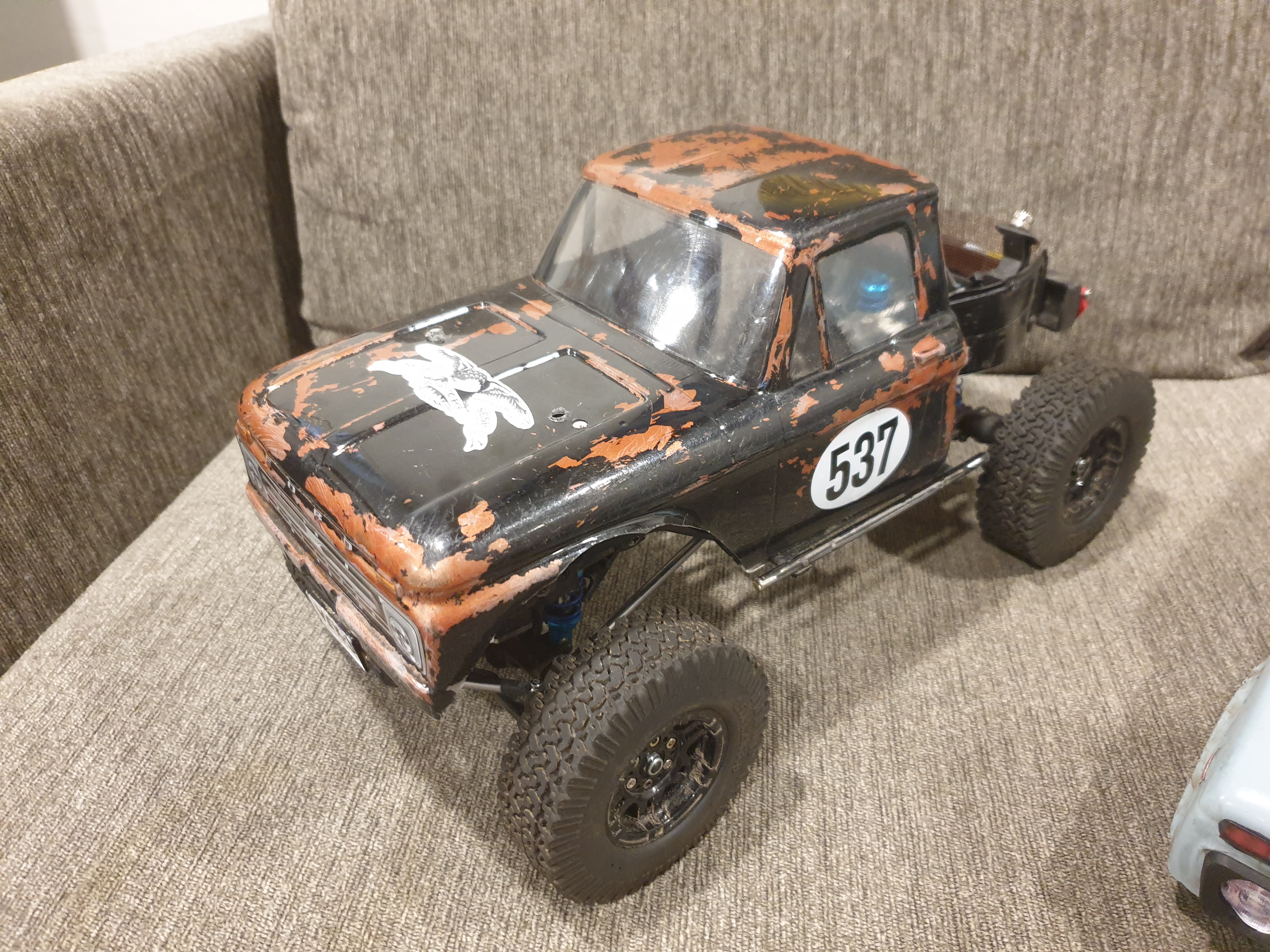

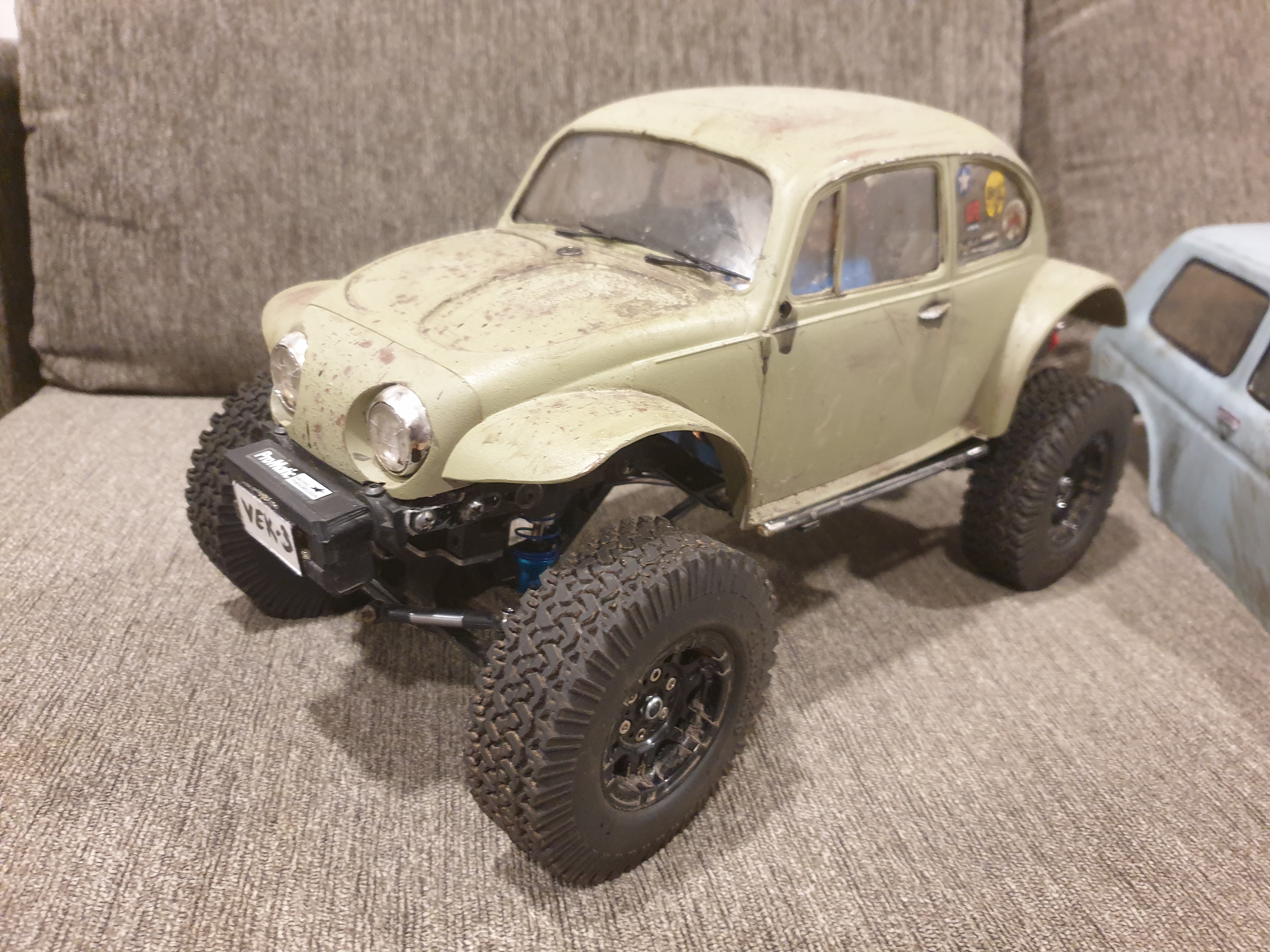

No niin, tämänkin voisi laittaa taas ajokuntoon niin pääsisi muksukin rälläämään. Sähköt tästä lähti pakuun, mutta moottori on nyt jo asennettuna taas tähän. HW1080 on myös tähän taas tulossa, kun foorumilta sellainen löytyi. Servo ja radiohommelit vielä pitää hankkia.

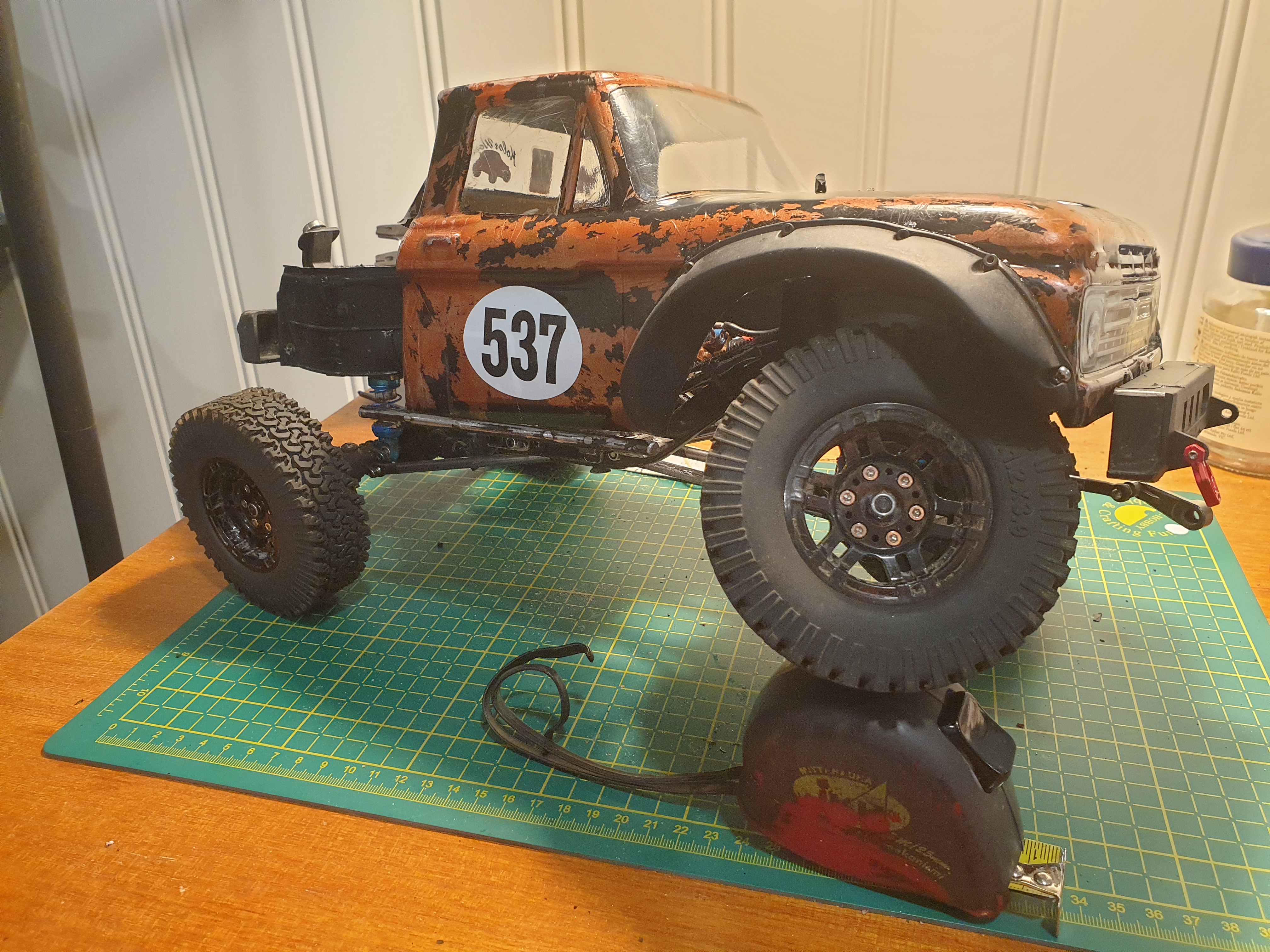

Mutta isompi kysymys on taas kori! Kuplalle on nyt kiinnikkeet ja kaikki tehty, mutta tekisi mieli laittaa joko Niva takas tai tuosta Fordista pelkkä hytti ja esim. pressu takaosan päälle, siihen löytyisi lokareihin levityskaaretkin. Fordin kiinnityskin olisi helpoin toteuttaa, Nivan vaikein. Tai siinä olisi eniten hommaa ja osien hankkimistakin edessä.
Vanteita jotku muovibeadlockit vannepainoilla, renkaiksi varmaan tulee joko nuo pakun kiina-dickit jos siihen vaihtuu renkaat, tai nämä mitkä nyt on alla.

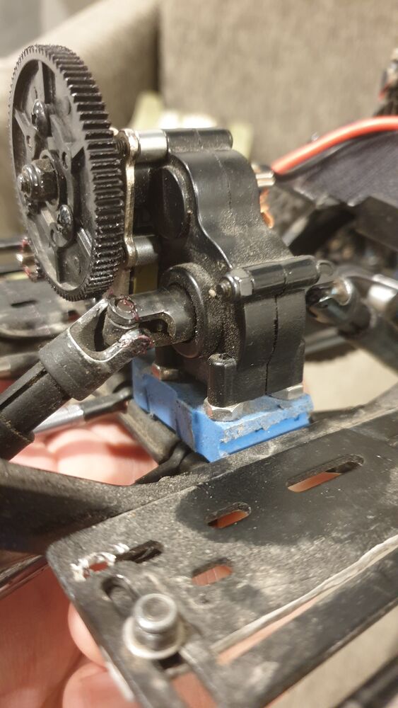

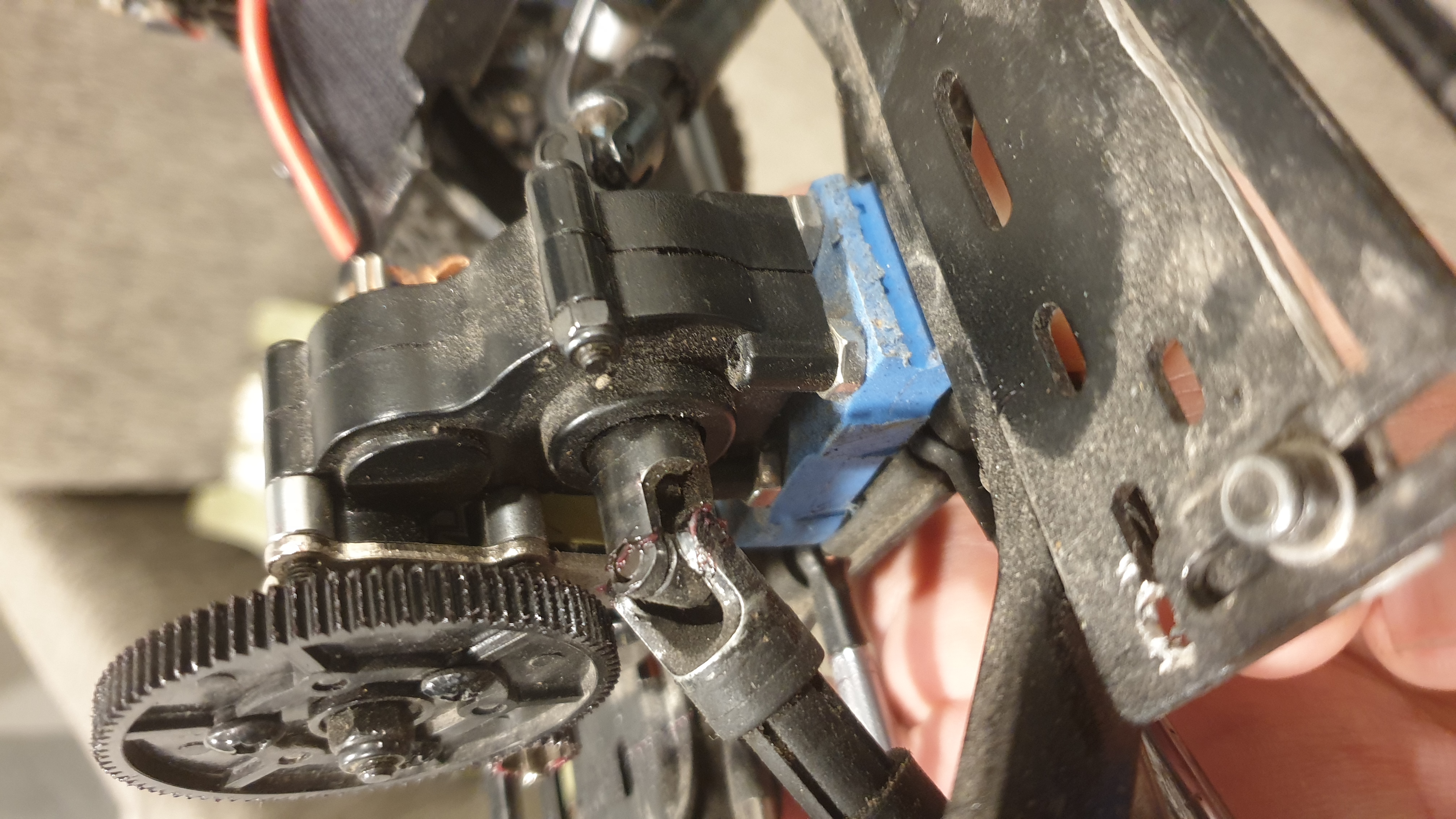

Mitkä kartaanit sulla tässä on. Käsittääkseni vakioakseleissa se kartaanin kiinnitys ei o reijällinen ja akselin profiili on niinkuin D. Vaihteistossa sulla on reiällinen 5mm ulostulo, pyöree, eikä D , vai oonko väärässä?
Lähinnä mietin mikä kartaani kävisi ftx:n reiättömään D-profiiliseen laatikon sekä akselin ulostuloon, vahvemmaksi kardaaniksi kun ruukaa oleen pyörein rei'in metalliset virikartaanit. Toki voin porata reiän Ftx:n ulostuloakseleihin mutta siltikin se D profiilinen akseli, laitettuna pyöreeseen reikään vähän huolestuttaa. Pitäskö juottaa tai täytehitsata akselit ja sorvata ne pyöreeksi + porata reiät niin löytyis paremmin vankempia gardaaneja?
Re: Lada Niva - FTX Outback 1 -> Röllikupla
Mua taas kiinnostaisi vaihdelaatikon kiinnitys.
Muksuille hommasin FTX Outback 2:sen kun törkyhalvalla käytettynä sai, ja siihen FTX Furyn laatikko, kun kuvittelin sen olevan helppo tapa laittaa tarvittaessa 540-kokoinen moottori Outbackiin. Mutta eihän se oikein mahdu runkoaisojen väliin , ellei nosta tosi korkealle.
Mietiskelin sitäkin, että tekis jotenkin vinon pinnan skidplatelle, jotta akselien ylöstulot saisi pidettyä alhaalle, vaikka moottori nousisi runkopalkin yläpuolelle. Pitäisi varmaan olla kokonaan uusi, esimerkiksi 3D-printattu, skidi. Mutta oletko ratkaissut ongelman jotenkin muuten?

Vaihteistosaa ja kardaanissa molemmissa juurikin tuollaiben D-muotoinen kiinnitys. Mä en nyt muista mikä laatikko tässä on, joku ebaysta tilattu mitä jossain foorumeilla luvattiin tähän sopivan suoraan. Eli siis vakiokamaa nuo kardaanit.
Edit: löyty kun kaiveli, eli tää:
https://www.ebay.com/itm/314094065801?m ... media=COPY
Laatikon alla on tosiaan edelleen väliaikainen ratkaisu, joka on kestänyt todella pitkään. 😅
Eli tuollainen muovipala laatikon alla, johon on laatikko korotettuna pultattu kiinni. Muovi itessään on aluperäisessä skidissä kiinni jollain puuruuveilla, kun piti tosiaan olla vain väliaikainen ratkaisu. Alumiininen skidi edelleen odottelis, jos tekisi tuon kunnolla. Mutta se toimii edelleen niin olkoot. Häijyhkö kulma tosiaan tulee kardaaneille tällä setupilla.
3D-printattu olisi varmaan kaikista paras ratkaisu tähän kyllä.

Verskis kirjoitti: Ma 03.10.2022 12:32 Mua taas kiinnostaisi vaihdelaatikon kiinnitys.
Samat onkelmat. Meinasin hitsailla jonkun palikan mikä pulttaantuu orkkis skidiin ja siihen sitte vaihteisto kiinni vinoon.

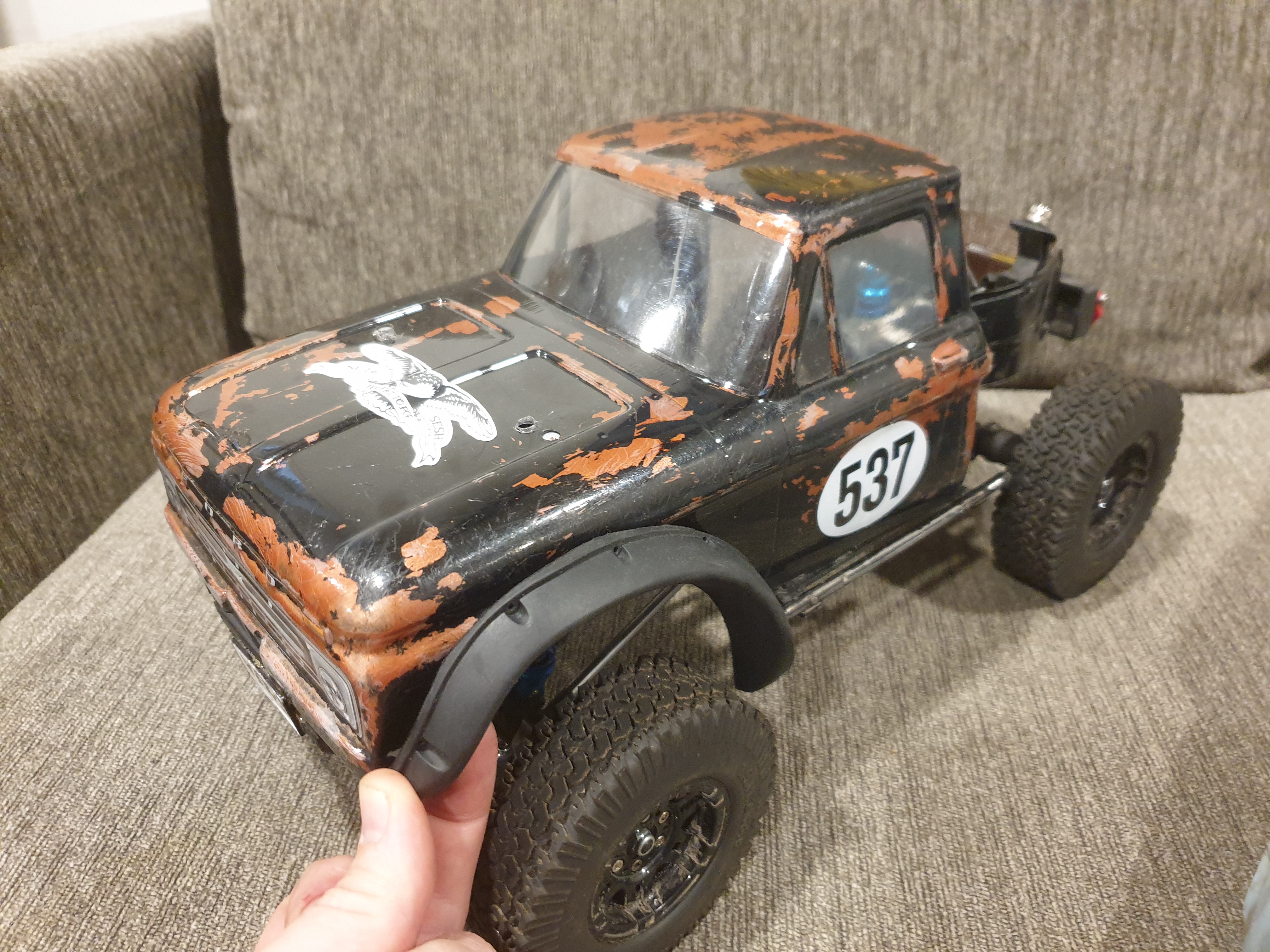

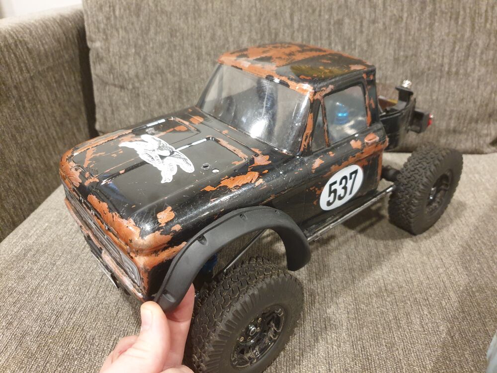

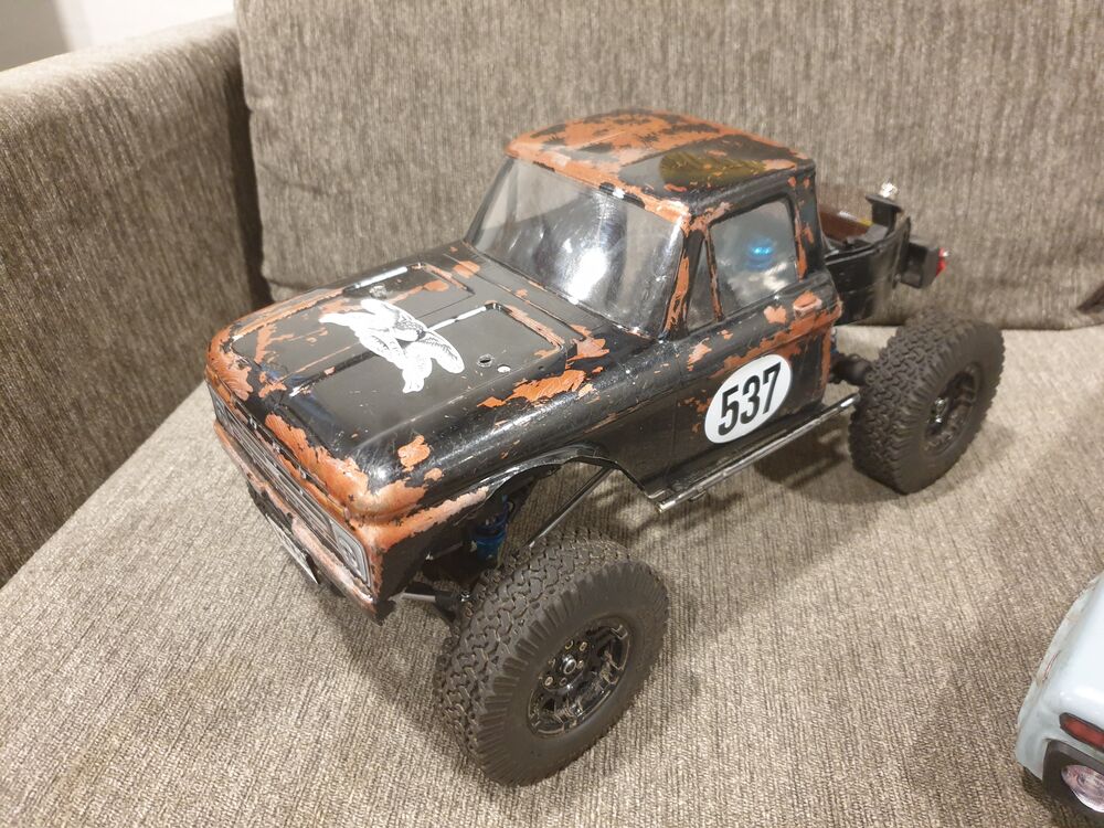

Nonnih, Ford it is. Löysin kumiset fender flaret, laitoin ne kiinni ja hytin sokilla vaan kiinni. Näyttää nyt jo omaan silmään sopivan rottaselta. Sähköt vois sijoitella hytin sisään niin tuo "lava" voi jäädä vaikka tuollaseks. Tai laittaa siihen pressun päälle, katsotaan. Servo pitäisi vielä saada, muuten onkin jo osat kasassa.
EDIT: Tämä projekti meneekin nyt jäihin, FTX lähtee myyntiin kuplan korin kanssa, Fordin hytti jää itelle.

Tossa o kyllä aikas komia rotta look👌
Mukavan linttainen ulkoasu, minä tykkään.
