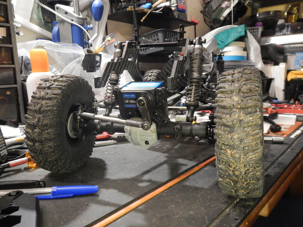

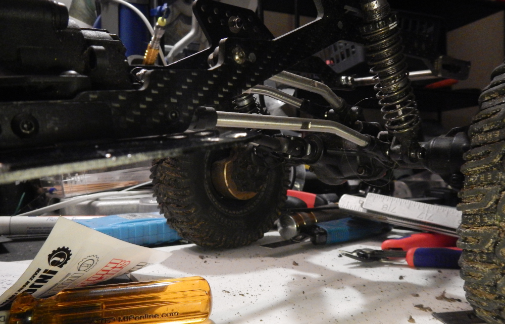

Mitä saat, kun otat Injora TRX4 hiilari runko TRX4 akseleineen, ja Elementin Sendero SE etuakseli?
Noh, saat tämmösen härvelin, noin 330mm akseliväli, suora etuakseli, hyvin käätyvä ja Mullettina TRX4 taka akseli.

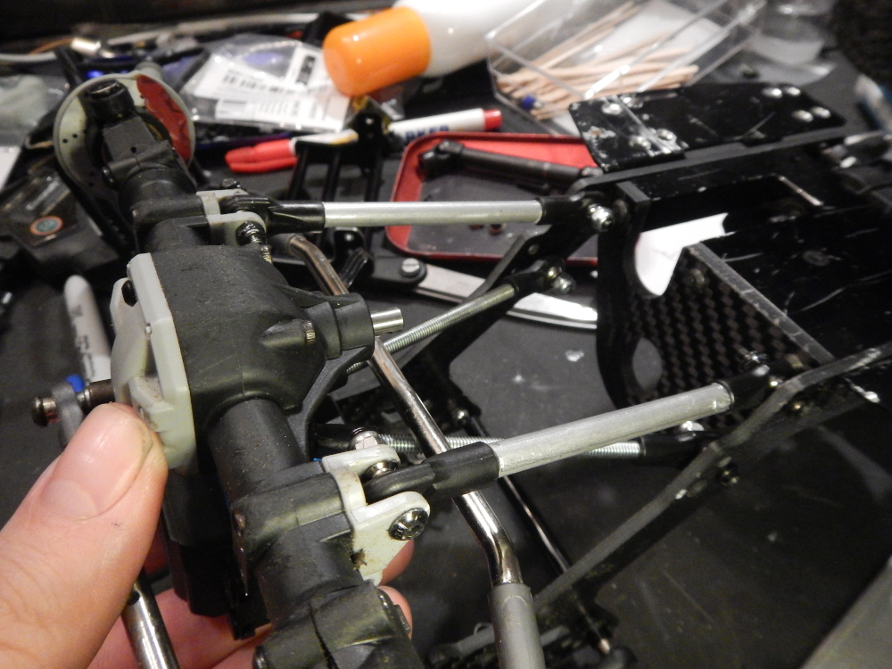

Täytyy katella taakse Overdrive ratas, koska nyt on noin 45-50% Overdrive, kun traxun taka askelissa Underdrive ratas.

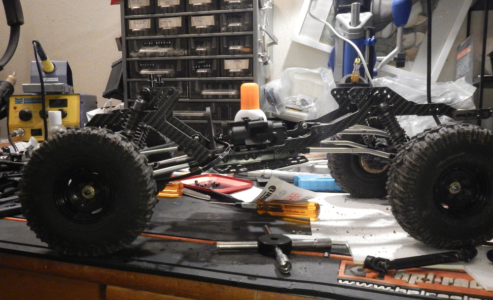

Mutta ensiks saada tuo stance kuntoon, OD ratas taakse, vaihdan servon AGFRC vahvempaan, ja kattoo sitte mitä siitä tulee, hupiajeleva performance härveli?
Renkaat ei tule olemaan nuo Pinseekerit, ne on nyt vain siinä et saan nähdä kulmat ja pysyy pöydältä ylhäällä.

- etuakseli.JPG (512.9 KiB) Katsottu 743 kertaa
- etuakseli maassa.JPG (537.02 KiB) Katsottu 743 kertaa
- stance.JPG (502.3 KiB) Katsottu 743 kertaa
- taka akseli.JPG (474.63 KiB) Katsottu 743 kertaa
