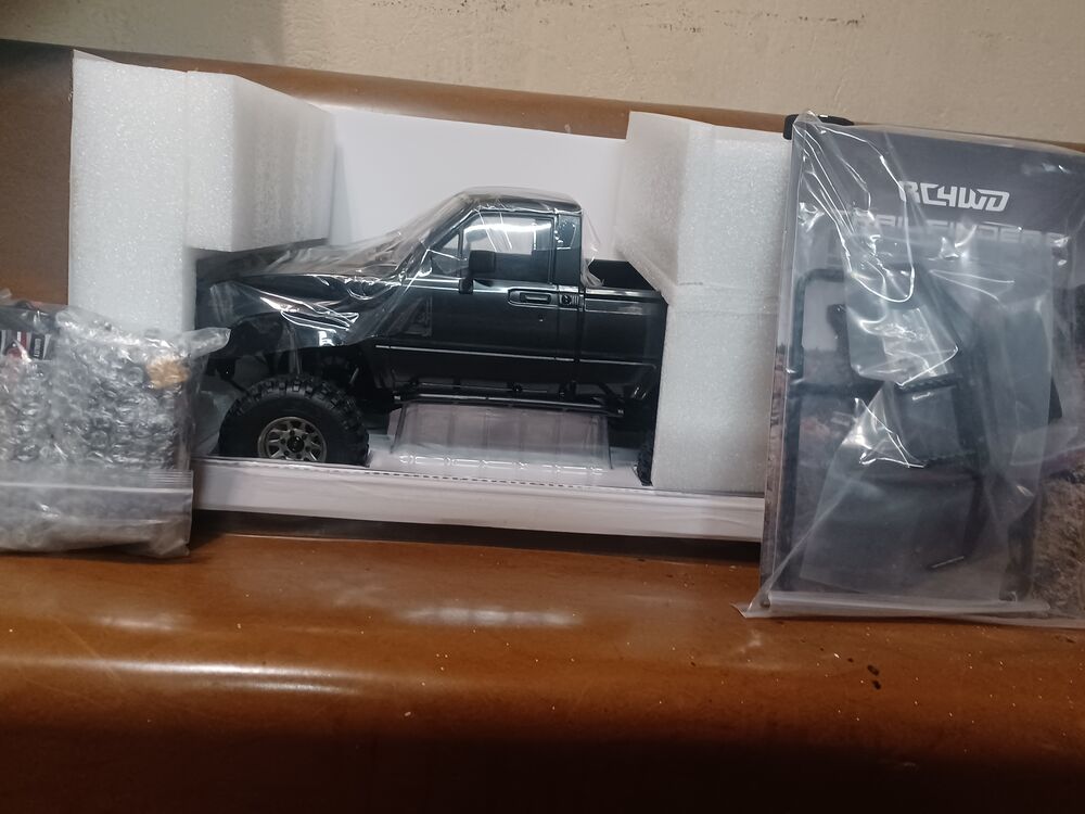

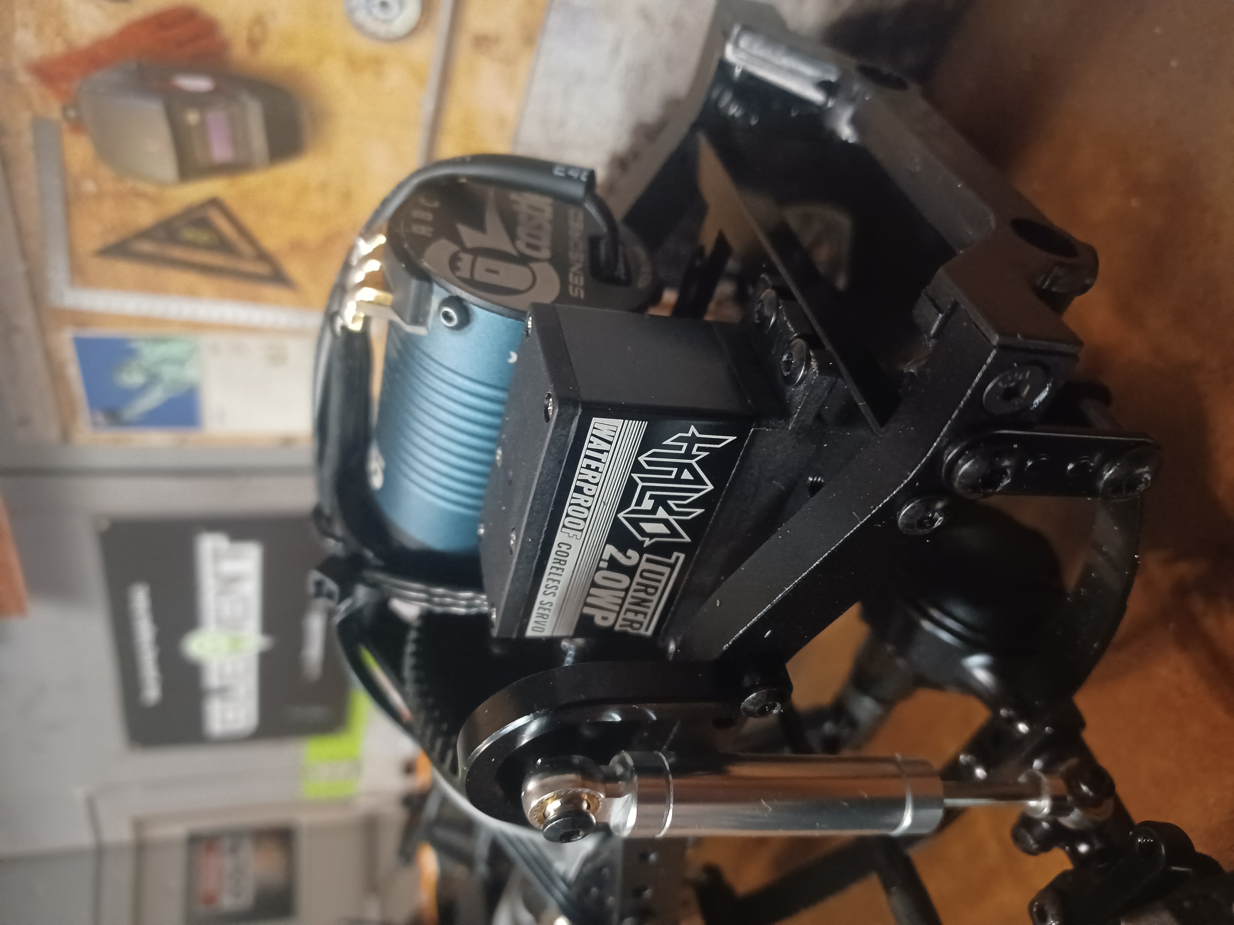

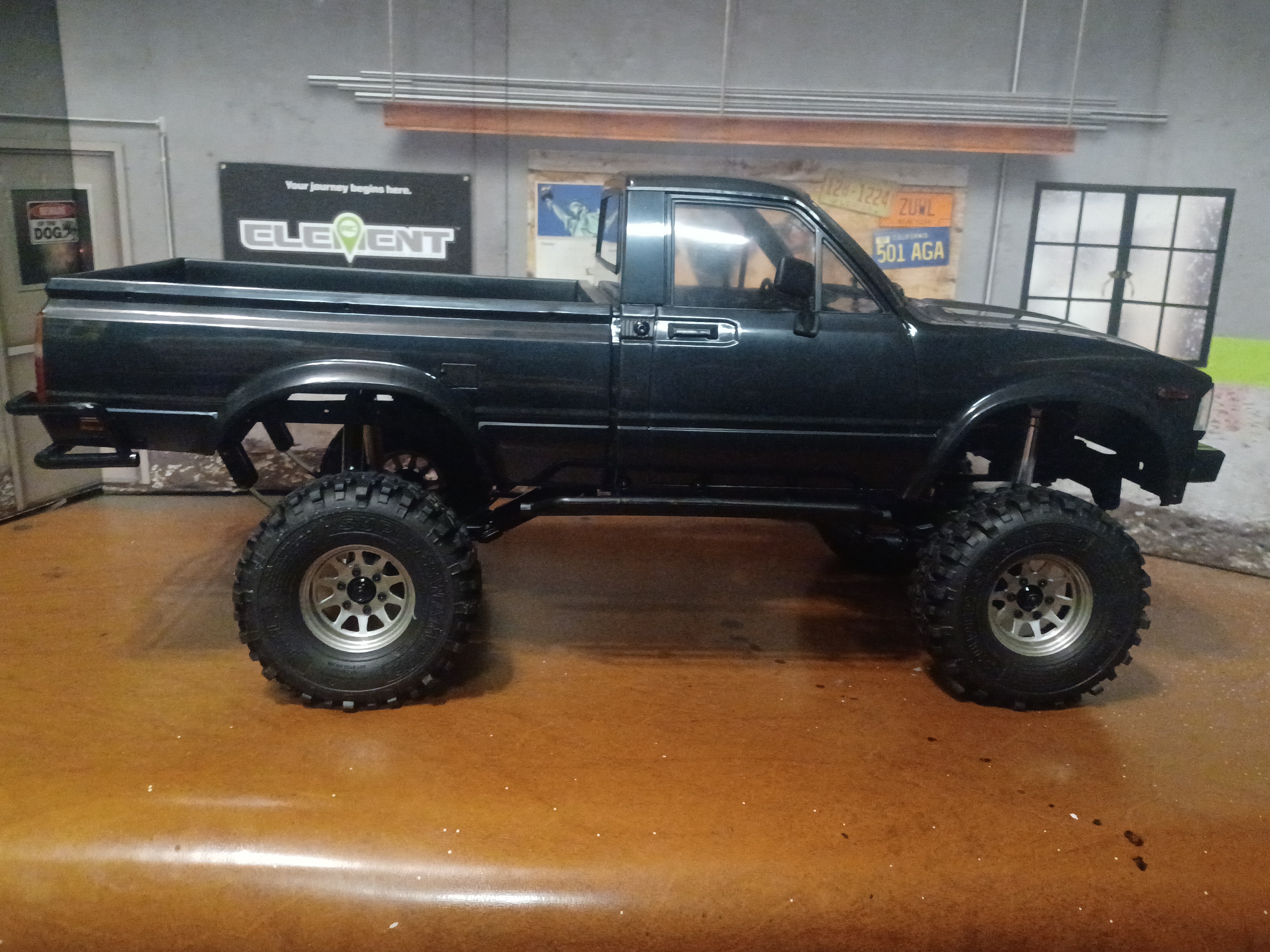

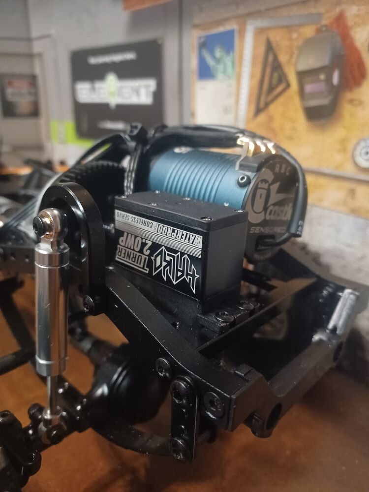

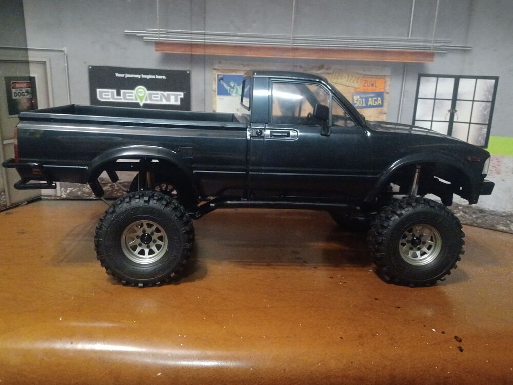

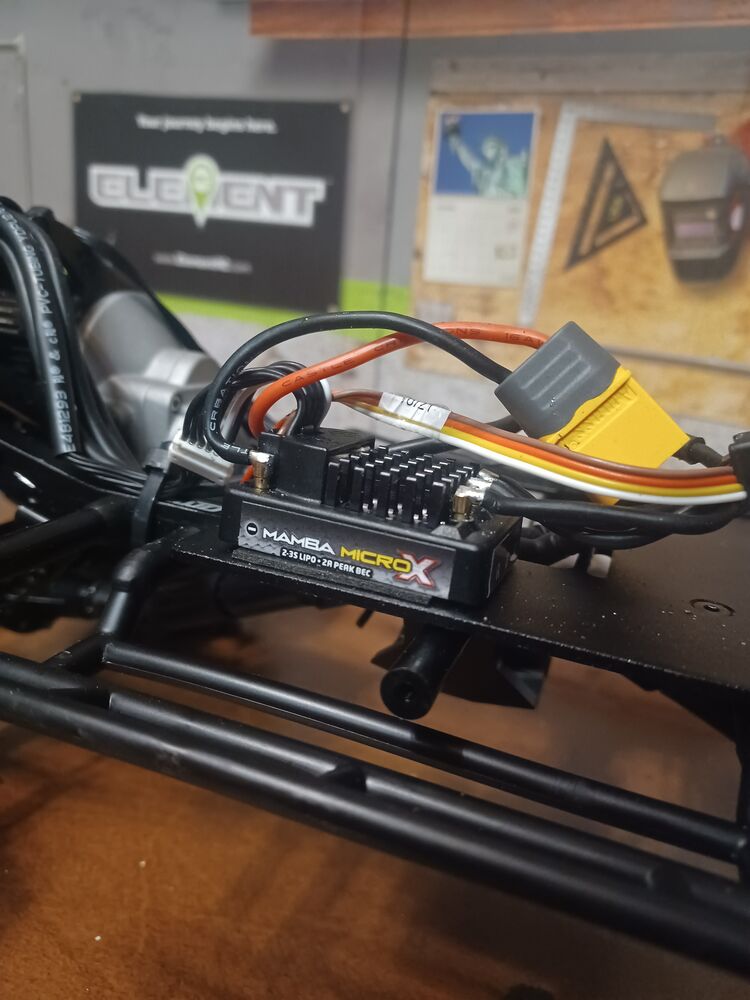

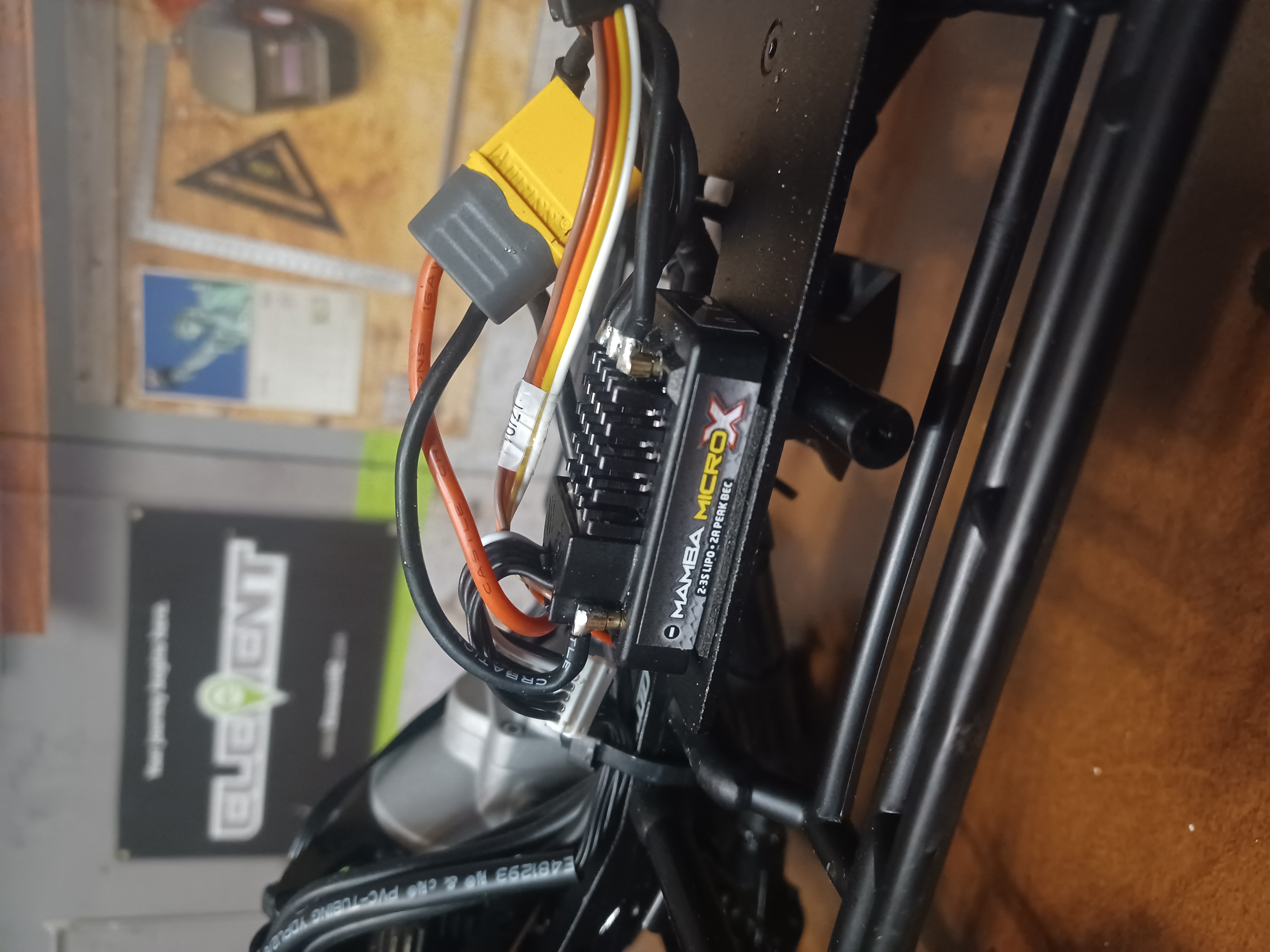

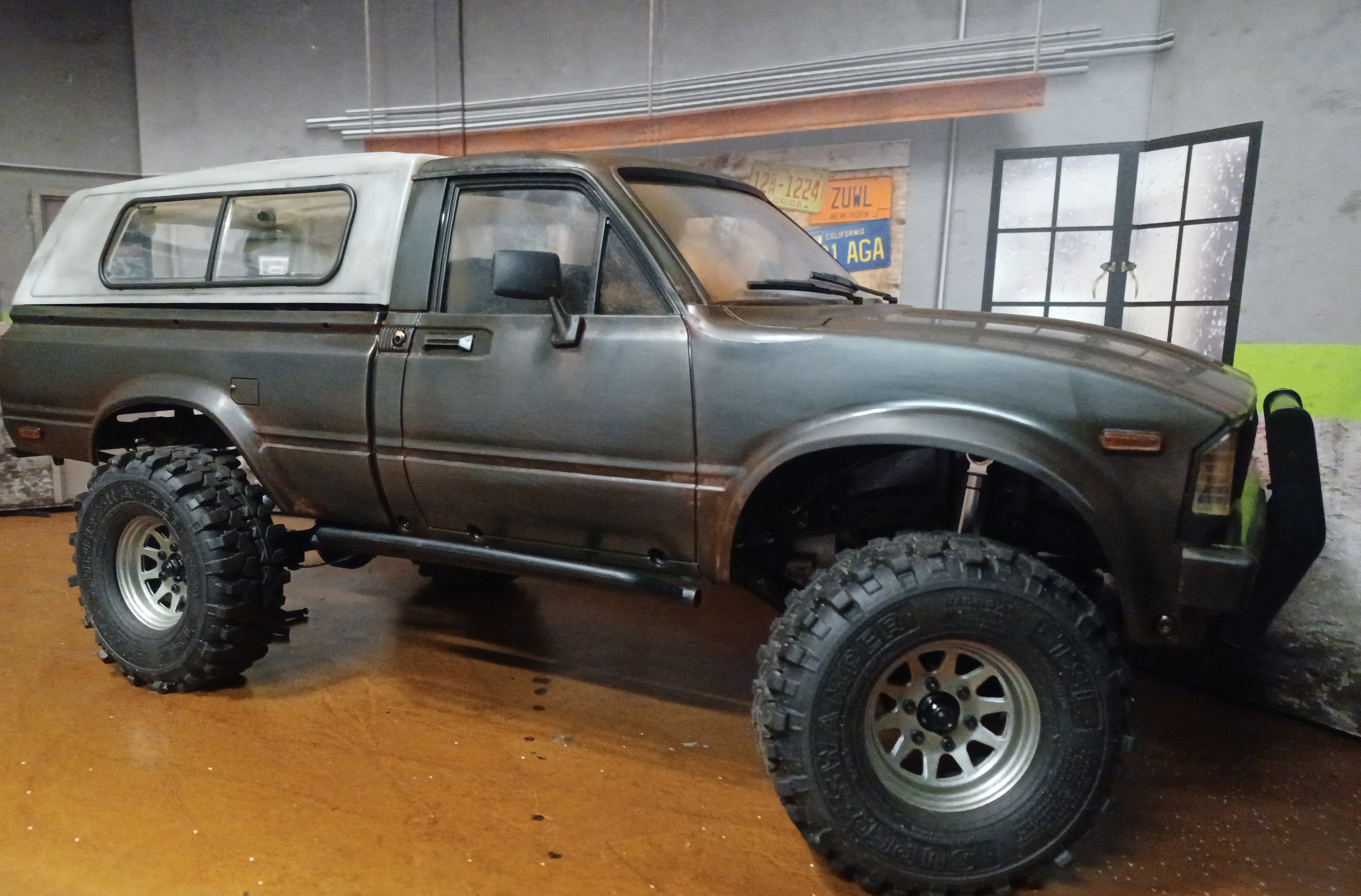

Tuli hankittua RC4WD ltä tarjous TF2 Midnight Edition. Perus RTR siisteillä 1.55 Super Swamppereilla ja peltivanteilla. Koppa on läpivärjätty musta ja aika muovisen näköinen. No siihen löytynee lääkkeet Vallejon rust kitistä. Sähköt on perus TF2 kauraa ja lensivätkin heti kuikkaan. Tilalle jotain laadukkaampaa ja ajomukavuutta lisäävää tuotetta. Mamba Micro X ohjaa Castle Slatea ja servona todella hiljainen ja vääntävä Halko EuroRC:ltä. Tämän kanssa saa olla tarkkana end pointtien kanssa koska akseli antautuu ennemmin kuin servo 😄
Ai mitäkö suunnitteilla. No lavakuomu sammaloituneena, axle over leaf kitti koska tuo laite on aivan liian korkea, reverse shacklet etulehdille, sisusta tietty ja jotain puskimia metallista. Ja valot tietysti koska eihän täällä härmässä näe eteensä loka-maaliskuussa viiden jälkeen.

Ja muistahhan repiä kuomun sivu muovit ja ”teipata” taka muovi niinku ne yleensä on 🤭
Ja tietenkin hevosmiesmäinen takakenokin olisi oivallinen suomilisä

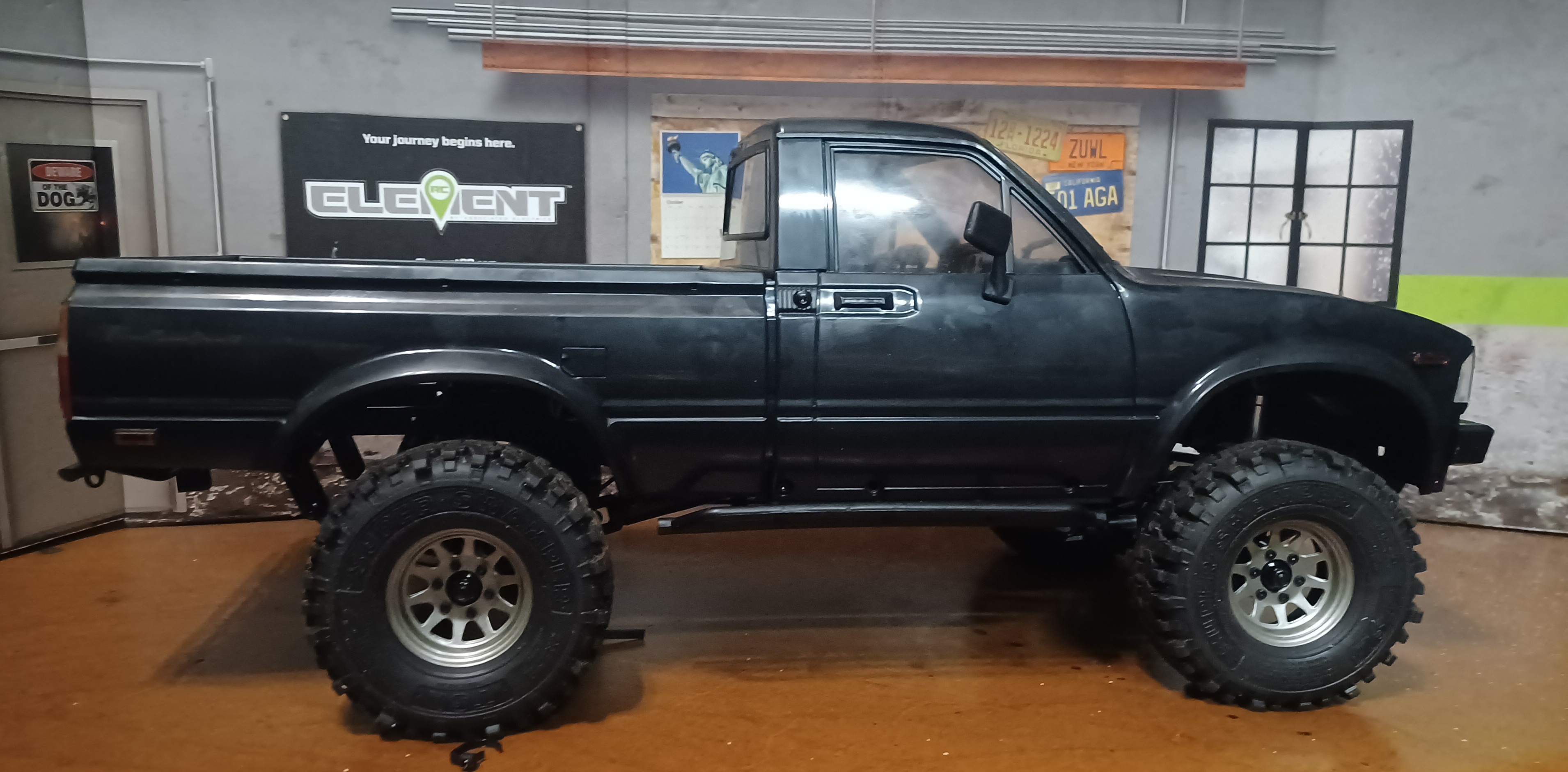

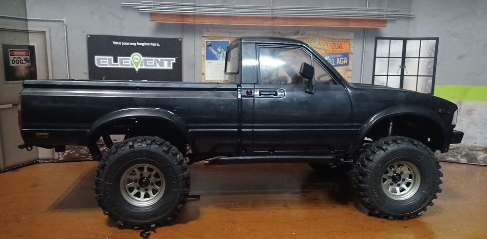

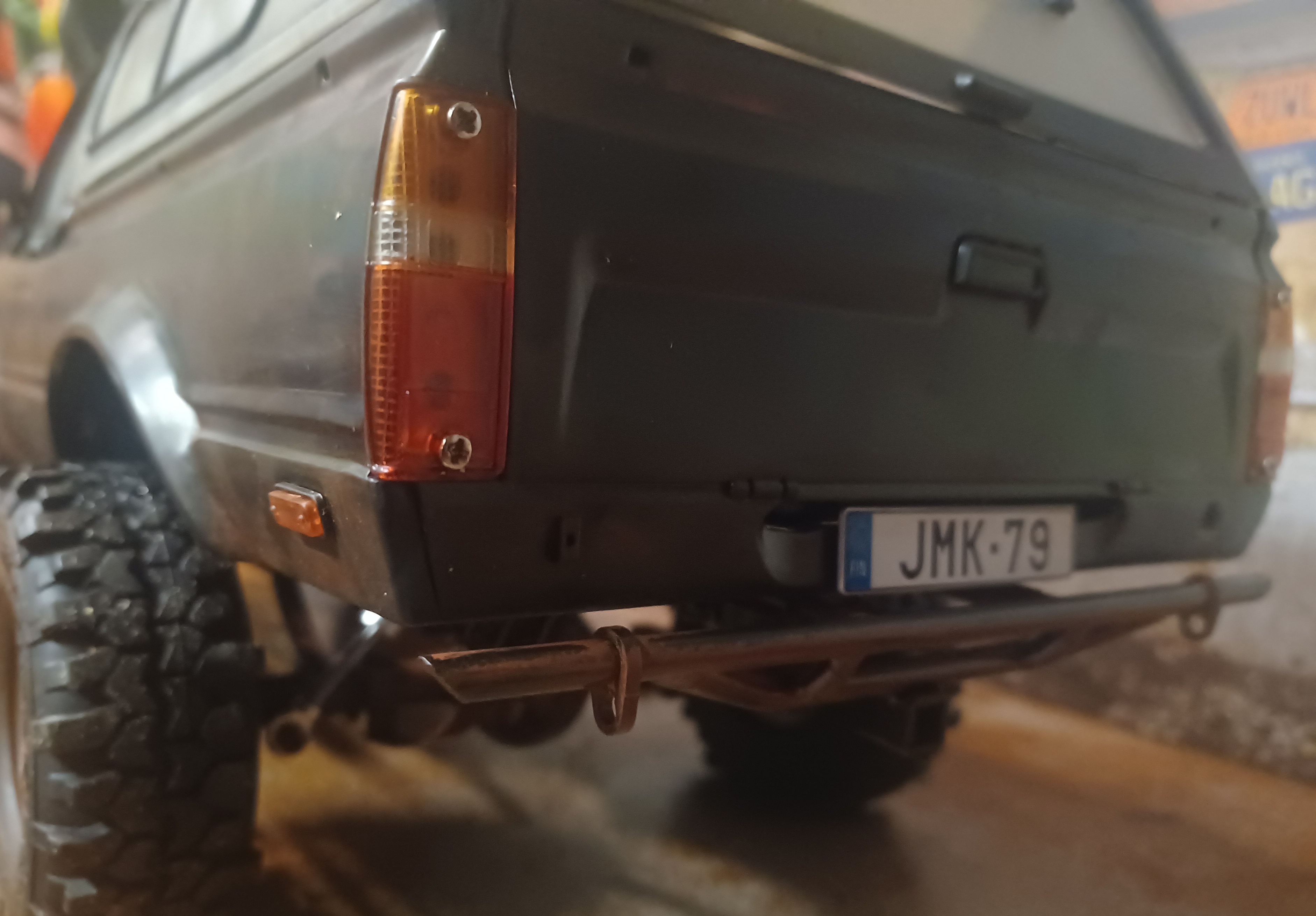

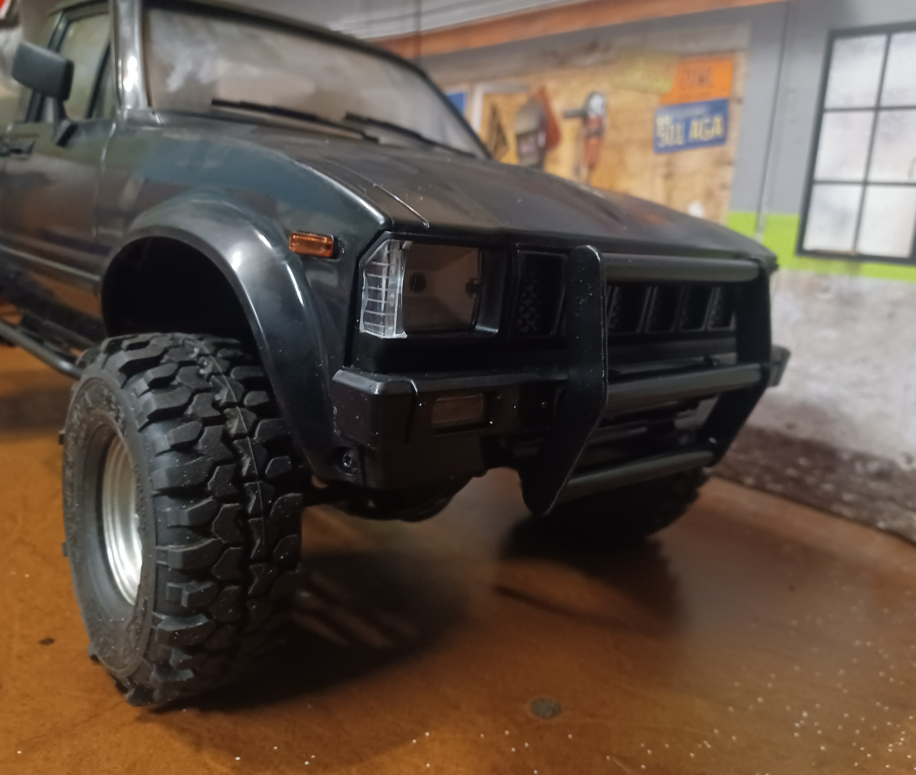

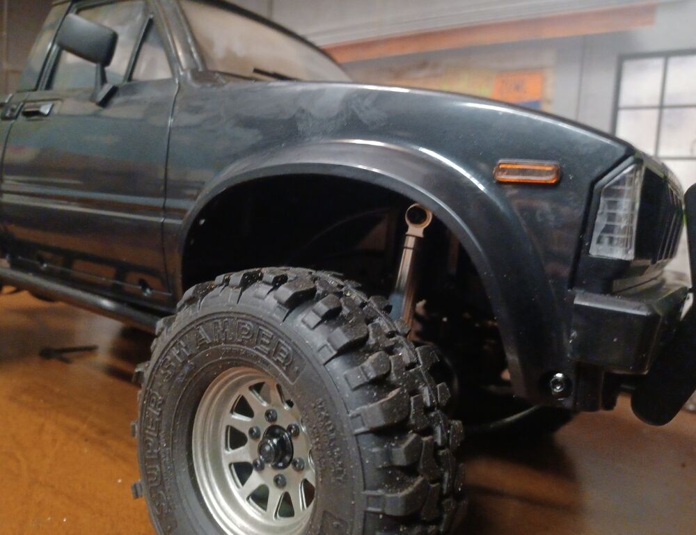

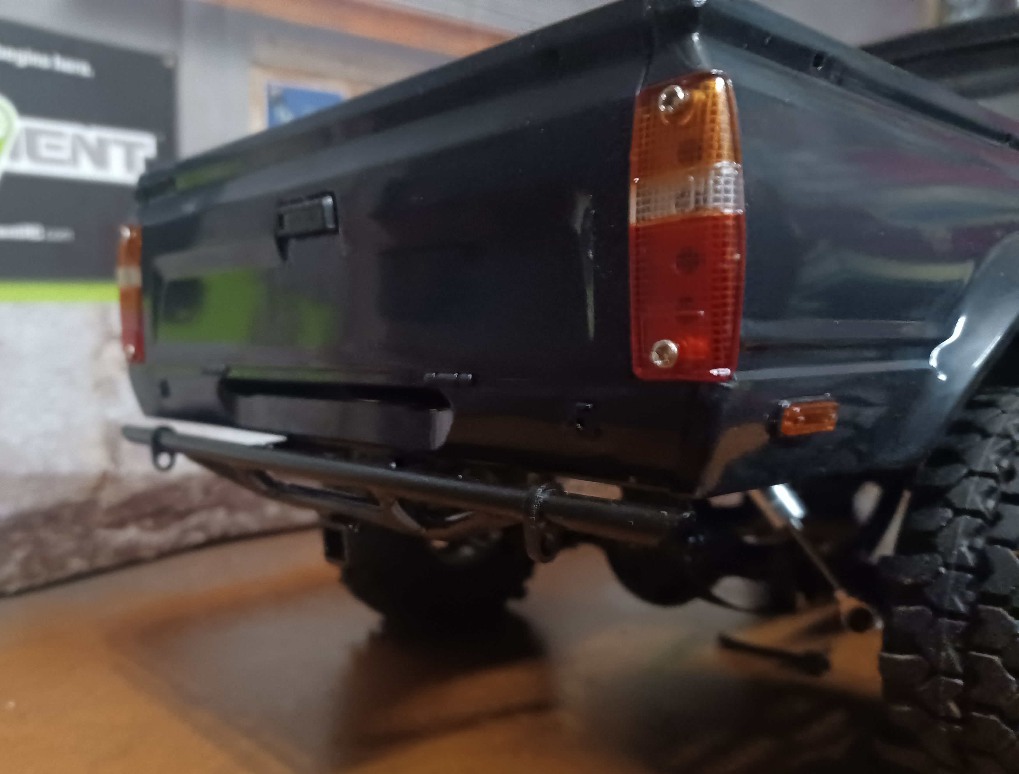

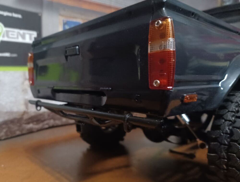

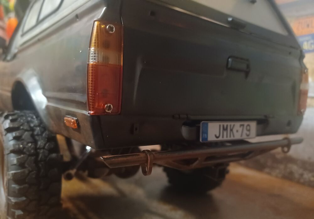

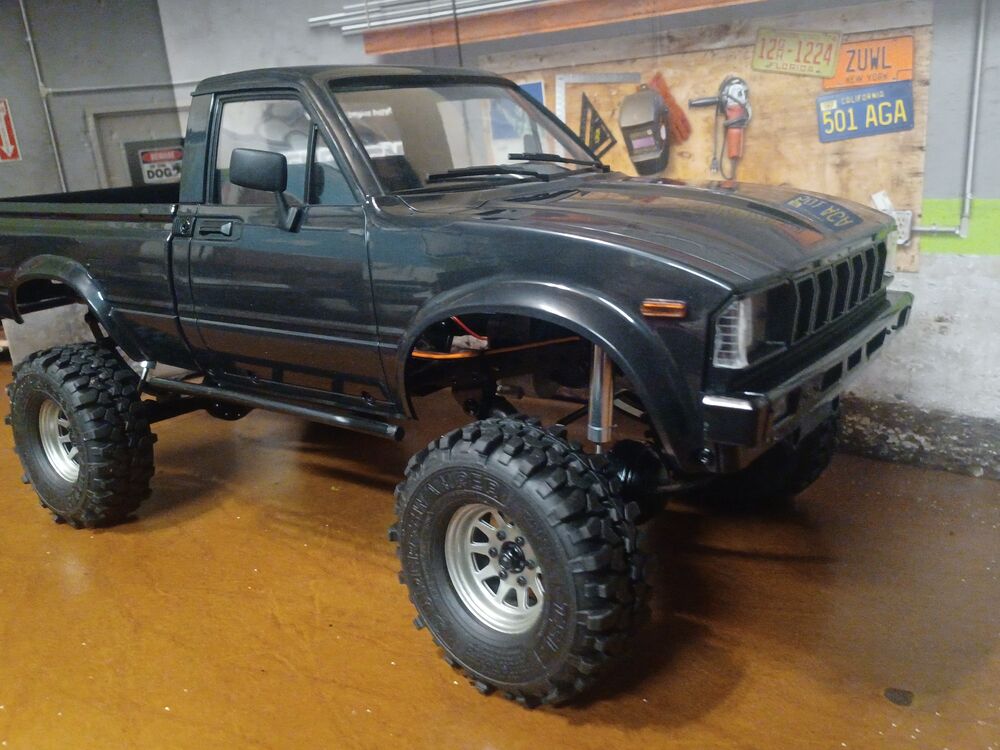

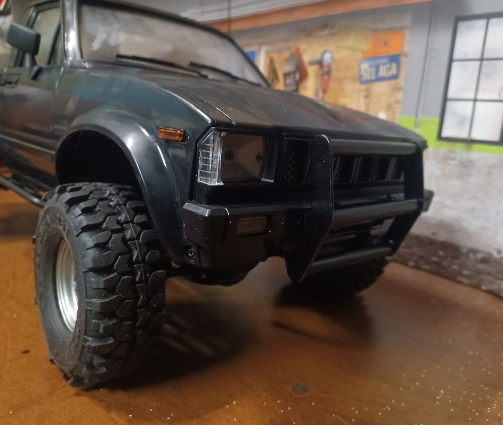

Ekat ulkoiset parannuspalikat tuli asenneltua. Axle over leaf kitti toi ajokorkeuden juuri halutulle Suomi-korotus tasolle. Tollanen olis vielä kayulaillinenkin. Takapuskuri RC4WD aftermarkettia, CC Hand karjarauta ja sisälokarit tietennii. Sisustakin on paikoillaan mutta eipä näihin kuviin mahtunut. Seuraavaksi lavakatteen kimppuun.

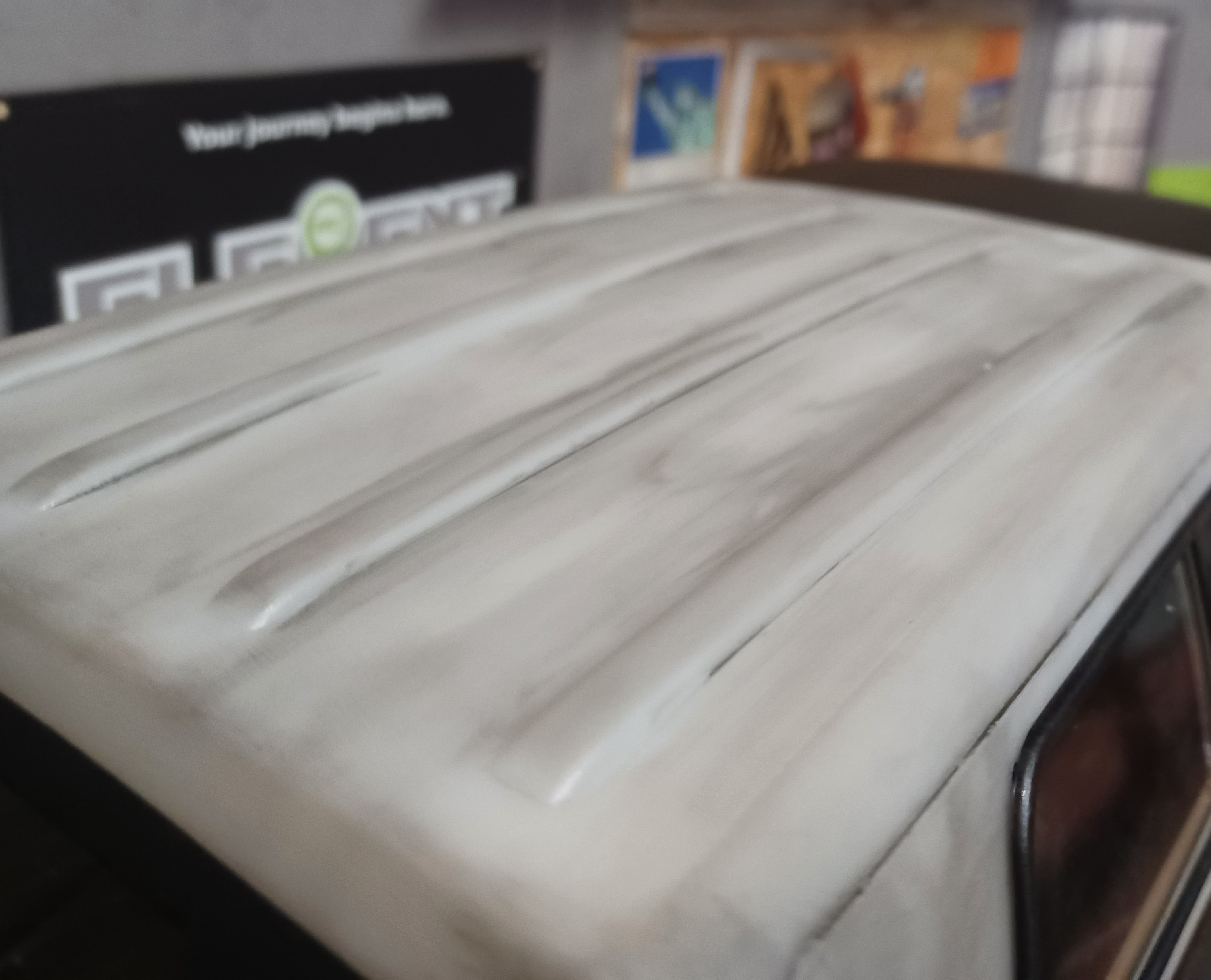

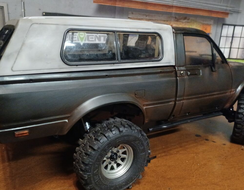

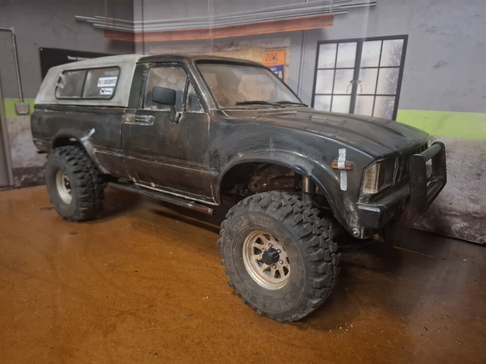

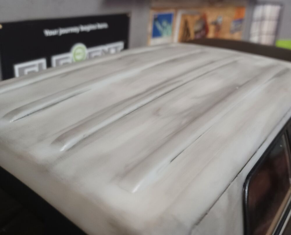

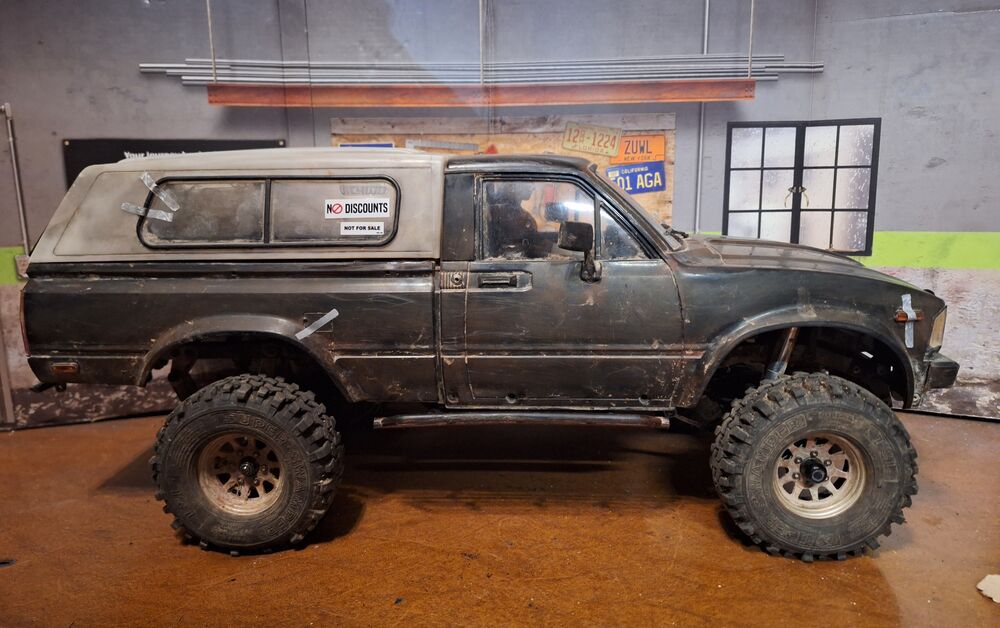

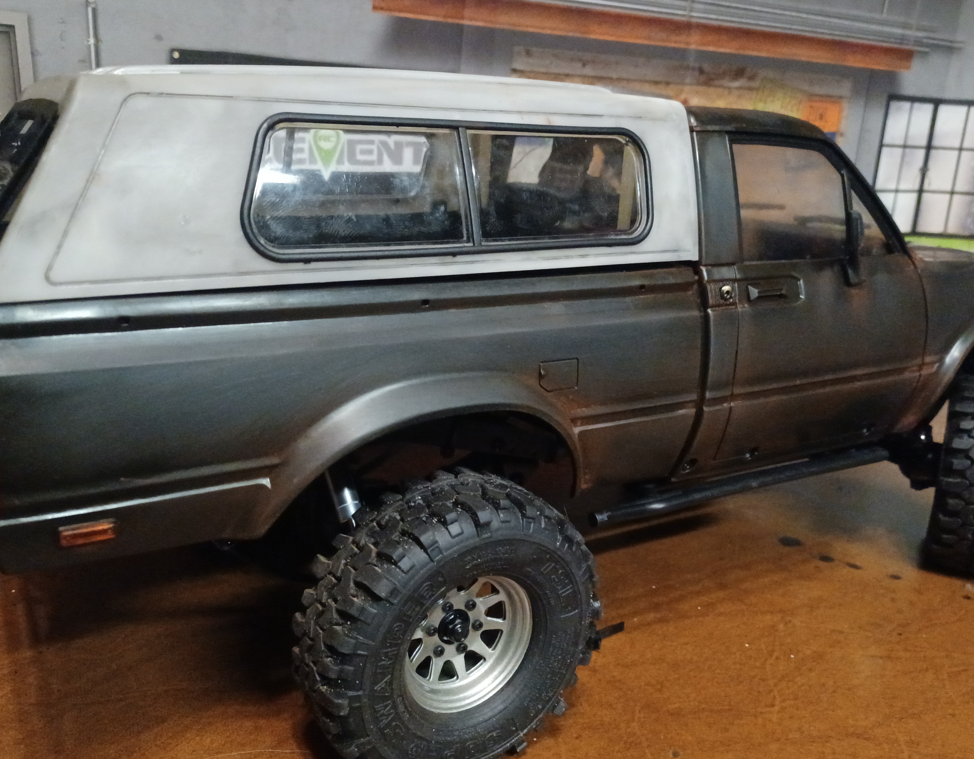

Vähän edistystä. Lavakate asennettu ja säistystä samoin.

Hienoa jälkeä, lämmittää vanhan hiluximiehen sydäntä.
Tällaseen autenttiseen suomi henkiseen ajokkiin pitäs kyllä melkein saada pätkä paalinarua johonkin. 😁

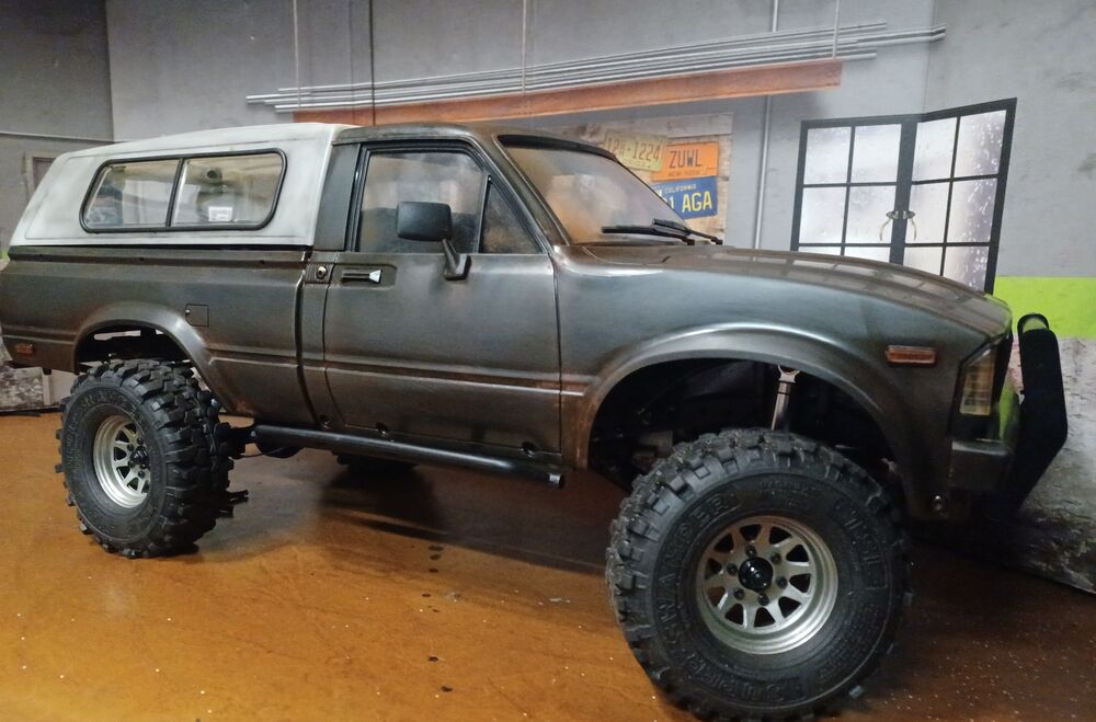

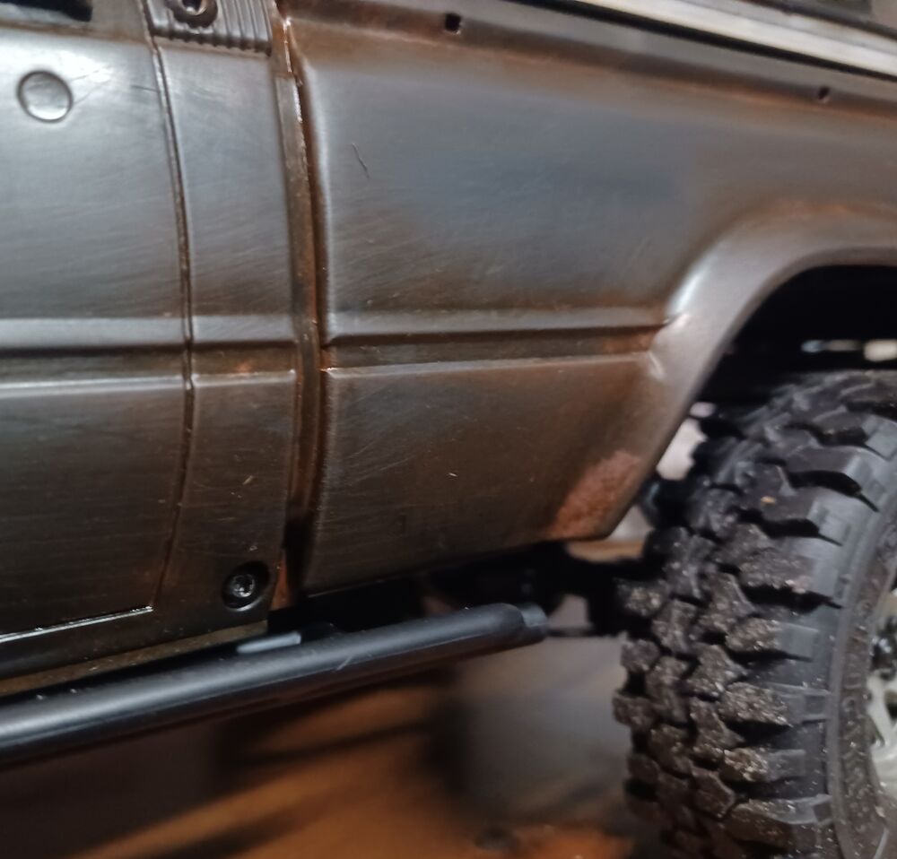

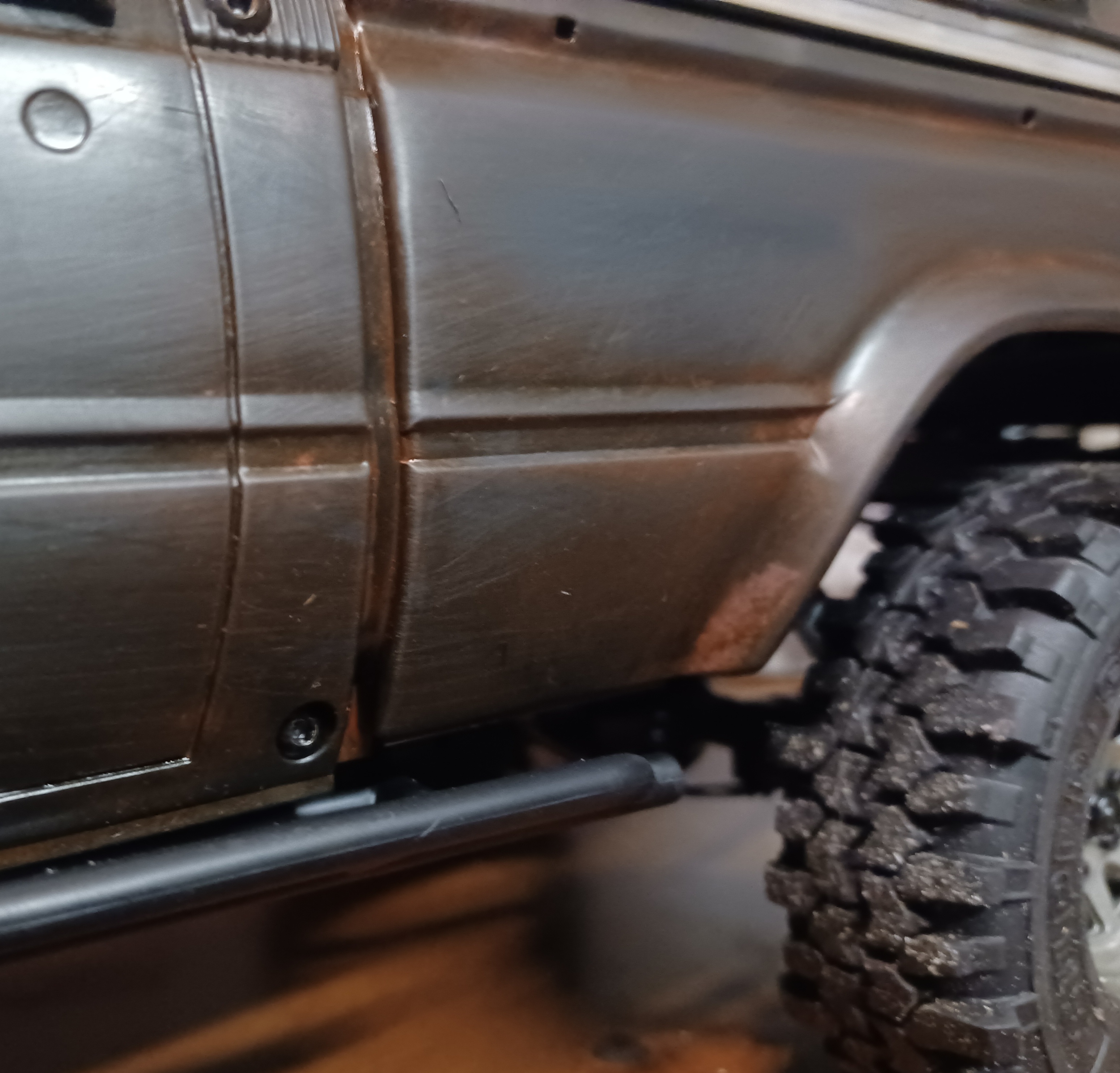

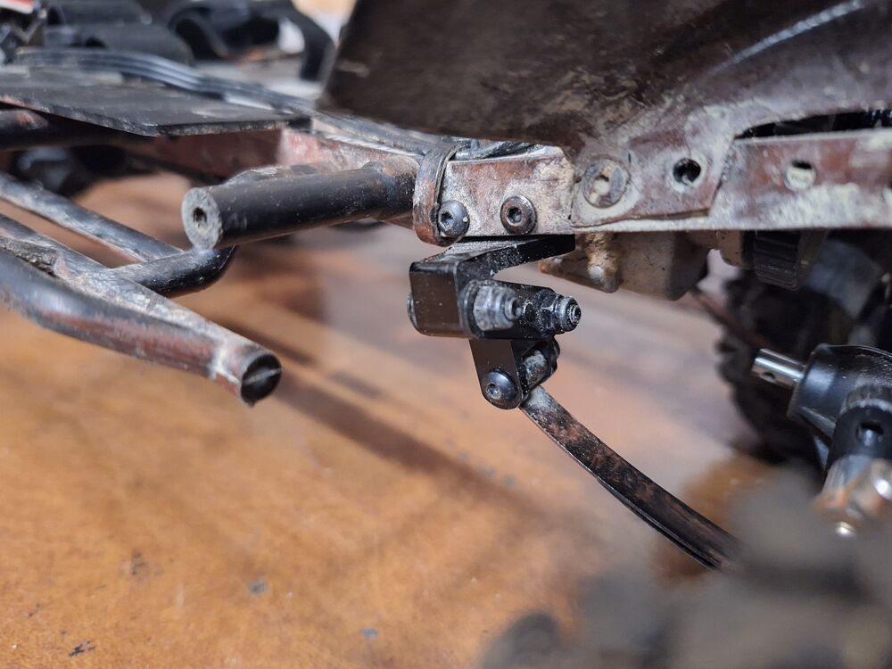

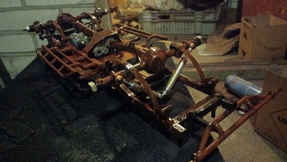

Onhan se nyt yhden sortin tyylivirhe jos kori on korroosiosta kärsinyt ja runko täysin virheetön. Tein siis asialle "jotakin"

Parempi madallushan tuohon olis ollu vaan suoremmat lehdet, niin olis alkanut alusta elämäänkin jotenkin samalla. Takariippujen kulmakin aika vekkuli tuollaisilla kippuroilla...
Re: RC4WD Suomi Hiluxi
Pauli kirjoitti: La 22.01.2022 19:55 Parempi madallushan tuohon olis ollu vaan suoremmat lehdet, niin olis alkanut alusta elämäänkin jotenkin samalla. Takariippujen kulmakin aika vekkuli tuollaisilla kippuroilla...
Totta tuokin. Noi riipukkeet ei oo tuossa kulmassa normaalisti. Painoin läjään suihkiessani lakkaa päälle. Ei ne onneks tolleen mee kun on pyörillään :-D

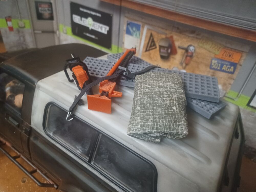

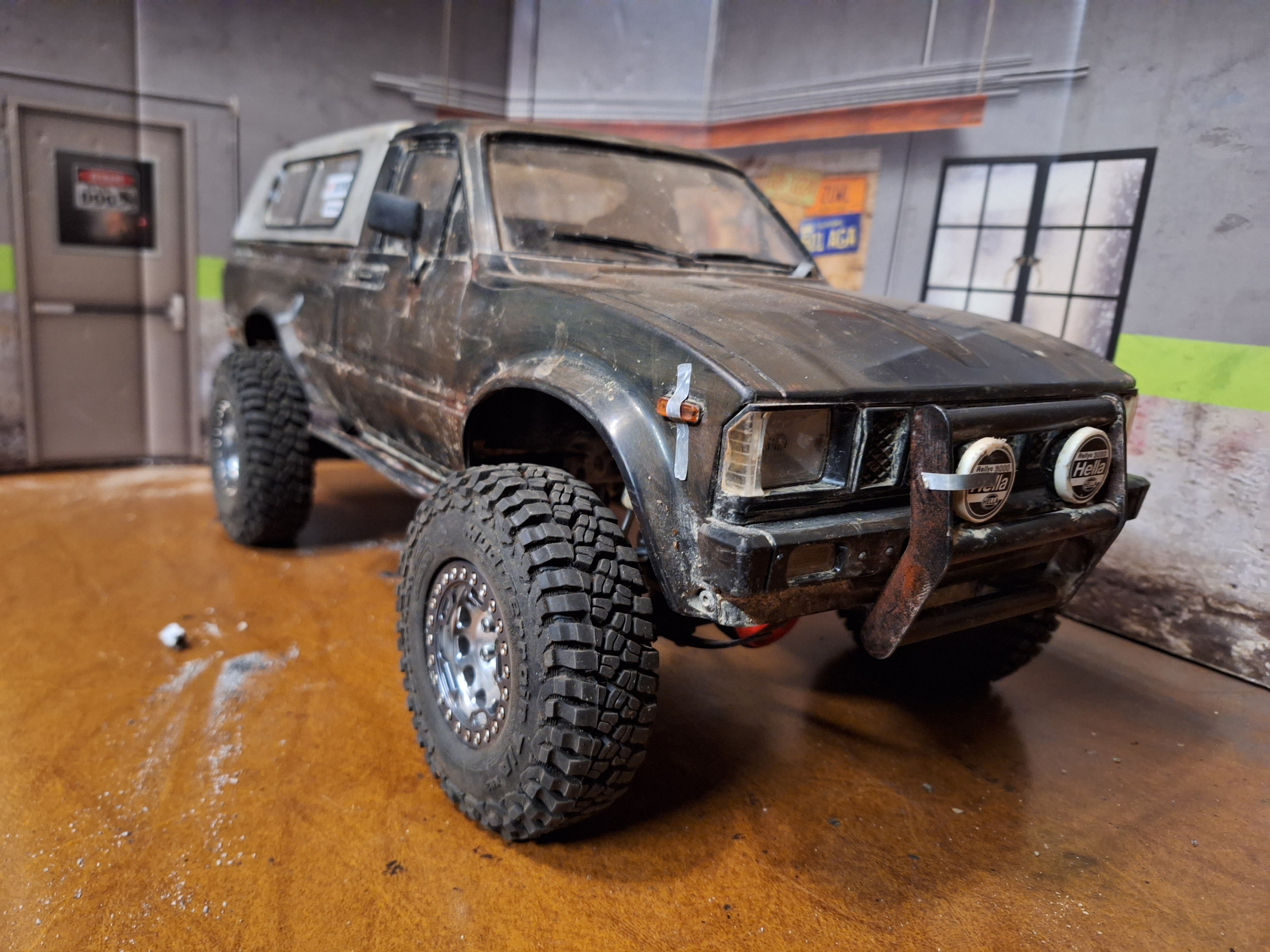

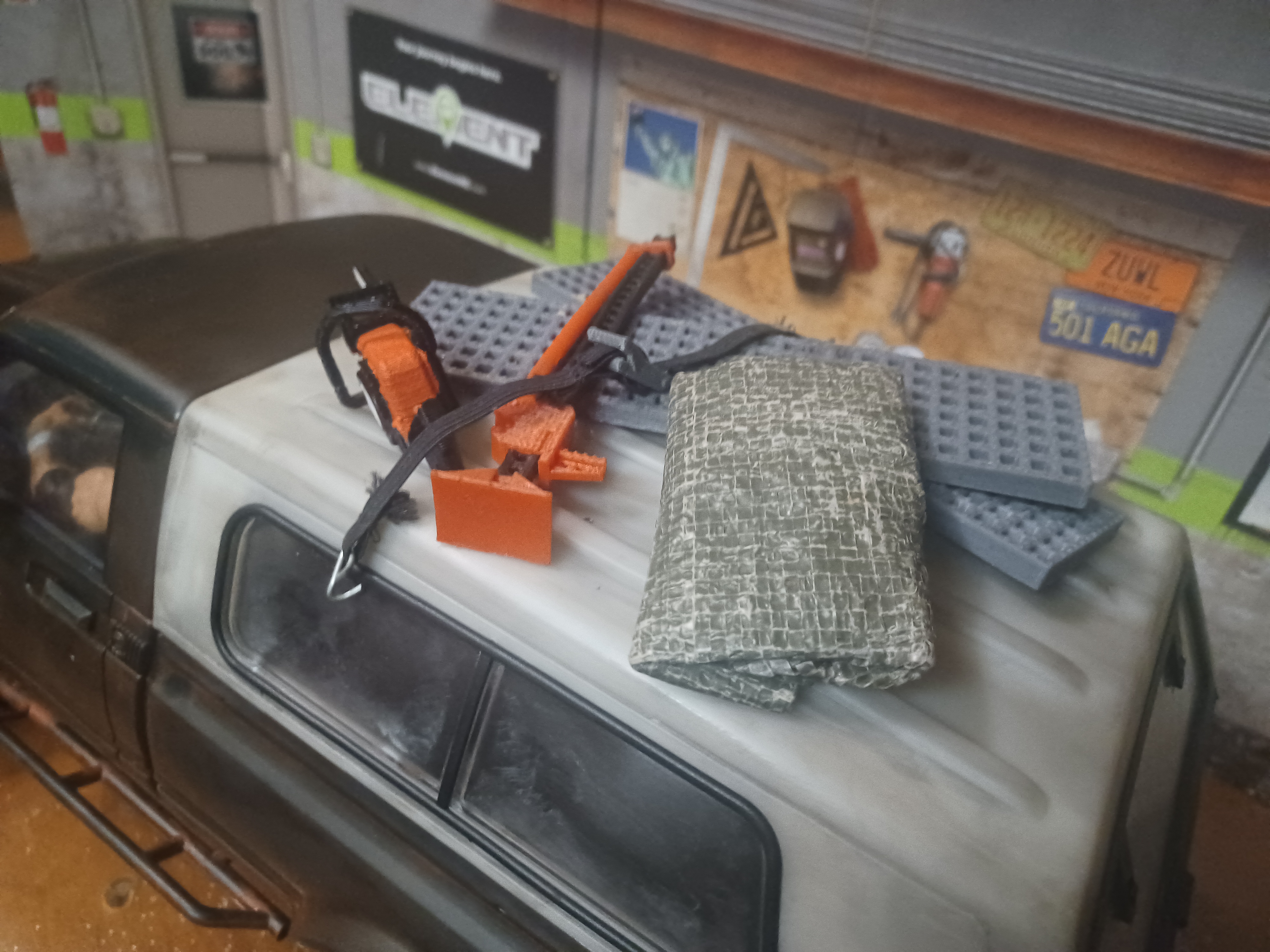

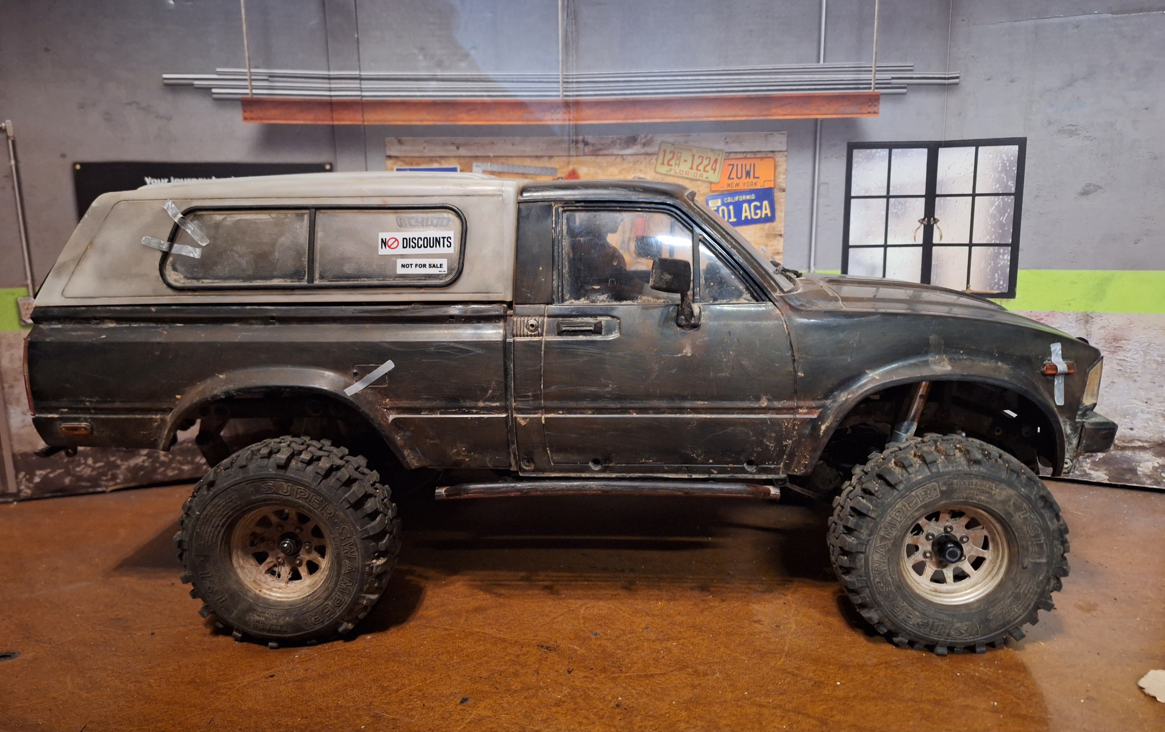

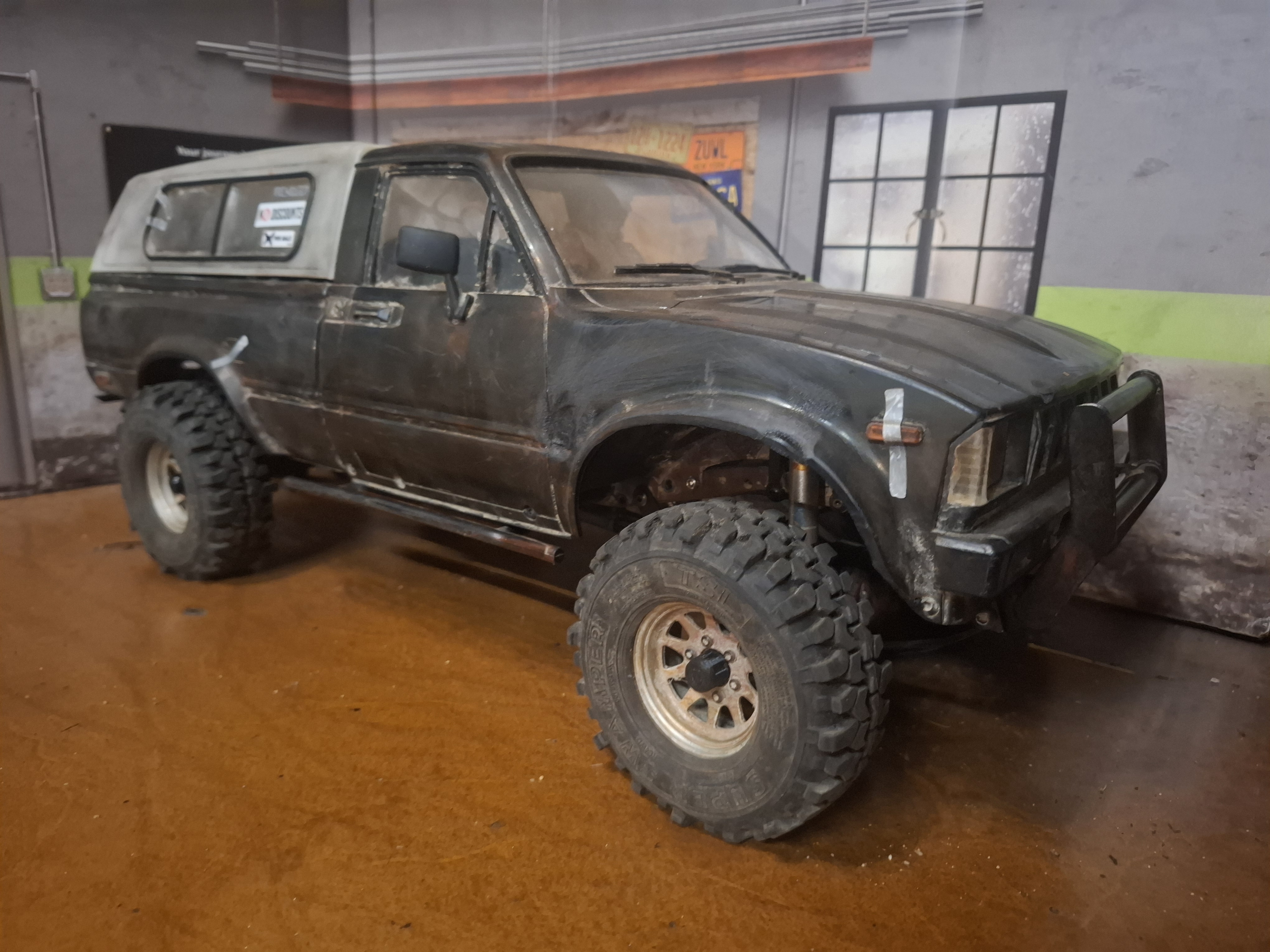

Nonni. Valot asennettu. Moottorisaha, maastotunkki, sandladderit, suojapeite ja kuormaliina lavalle ja that's it. Rekistöröintikin suoritettu eli valmis. Eiku baanalle 💪

On se hyvä että jotkut sun autoista menee leimasta läpi 🤣🤣🤣 Hyvältä näyttää Hilux!
neruda kirjoitti: Su 23.01.2022 21:55 On se hyvä että jotkut sun autoista menee leimasta läpi 🤣🤣🤣 Hyvältä näyttää Hilux!
Herkempi kaveri saattais ottaa jo nokkiinsa tuosta :-D :-D Thanks Neruda!
On se kyllä, uusi auto ja heti pitänyt se sotkea ;-)
Kuskikin on näköjään ollut salilla hauispäivänä :-D

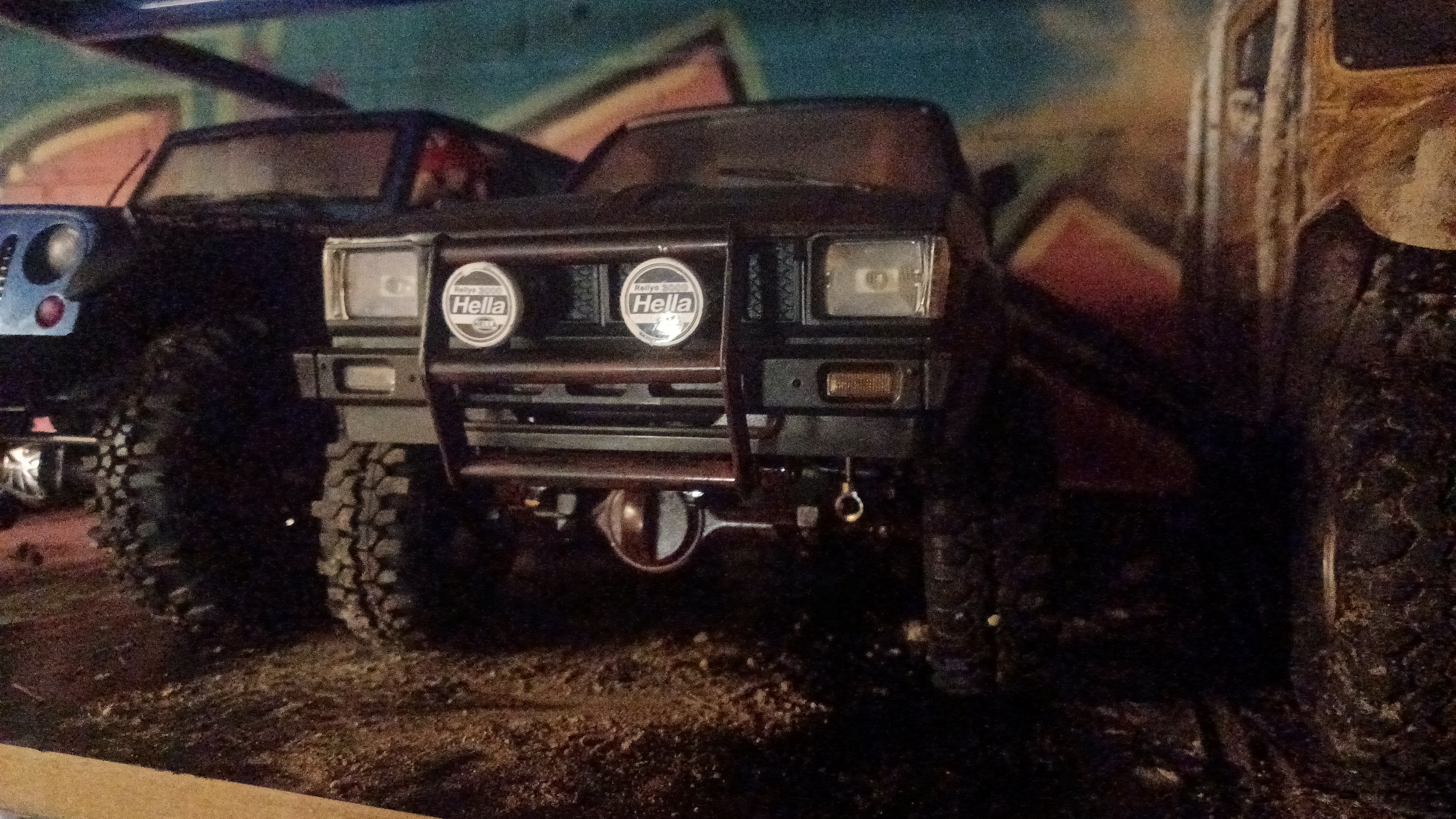

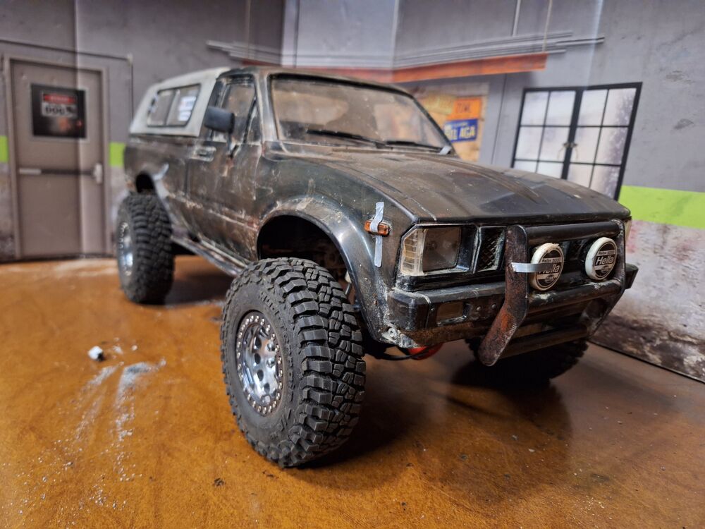

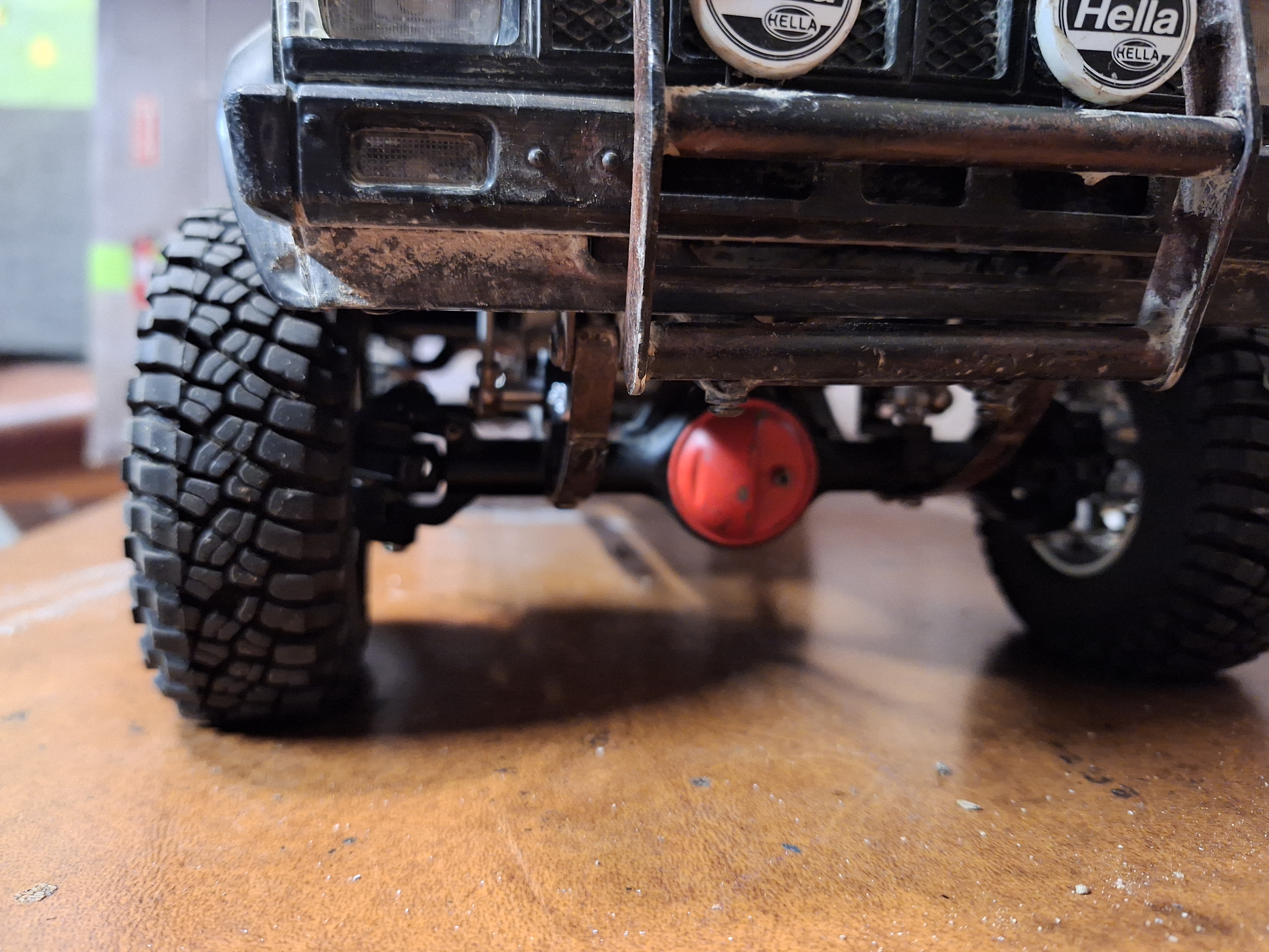

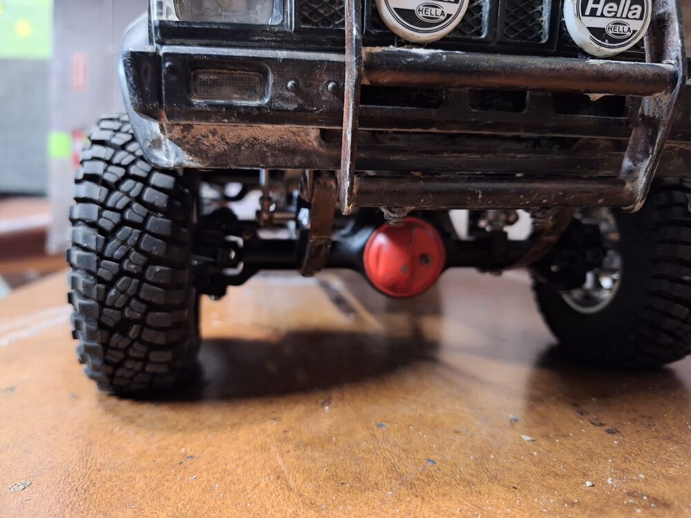

Ei se ollutkaan valmis. Kiitos Jeepsterin ja ToniS:n sain Hella Rallyt karjapuskurille. Aitoa ysäriä 😍

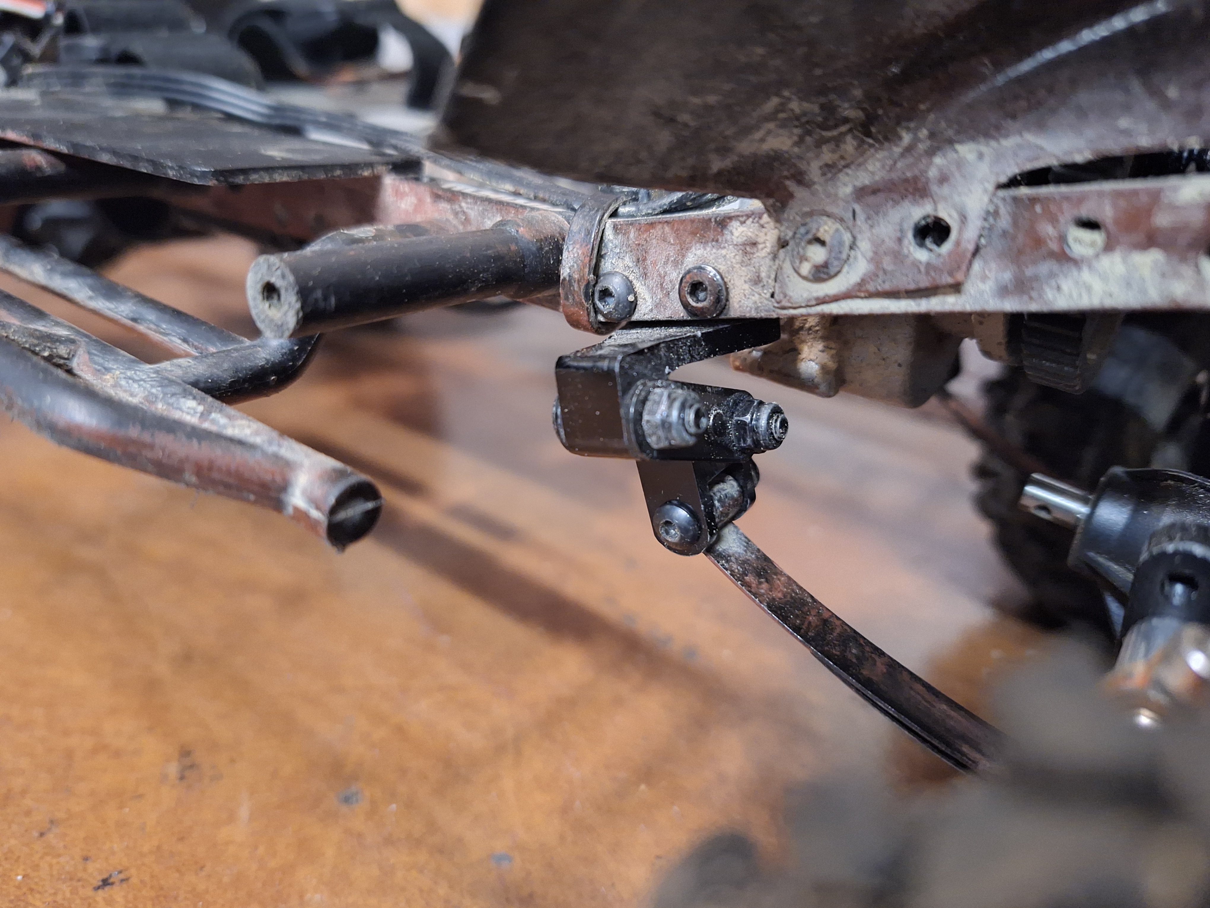

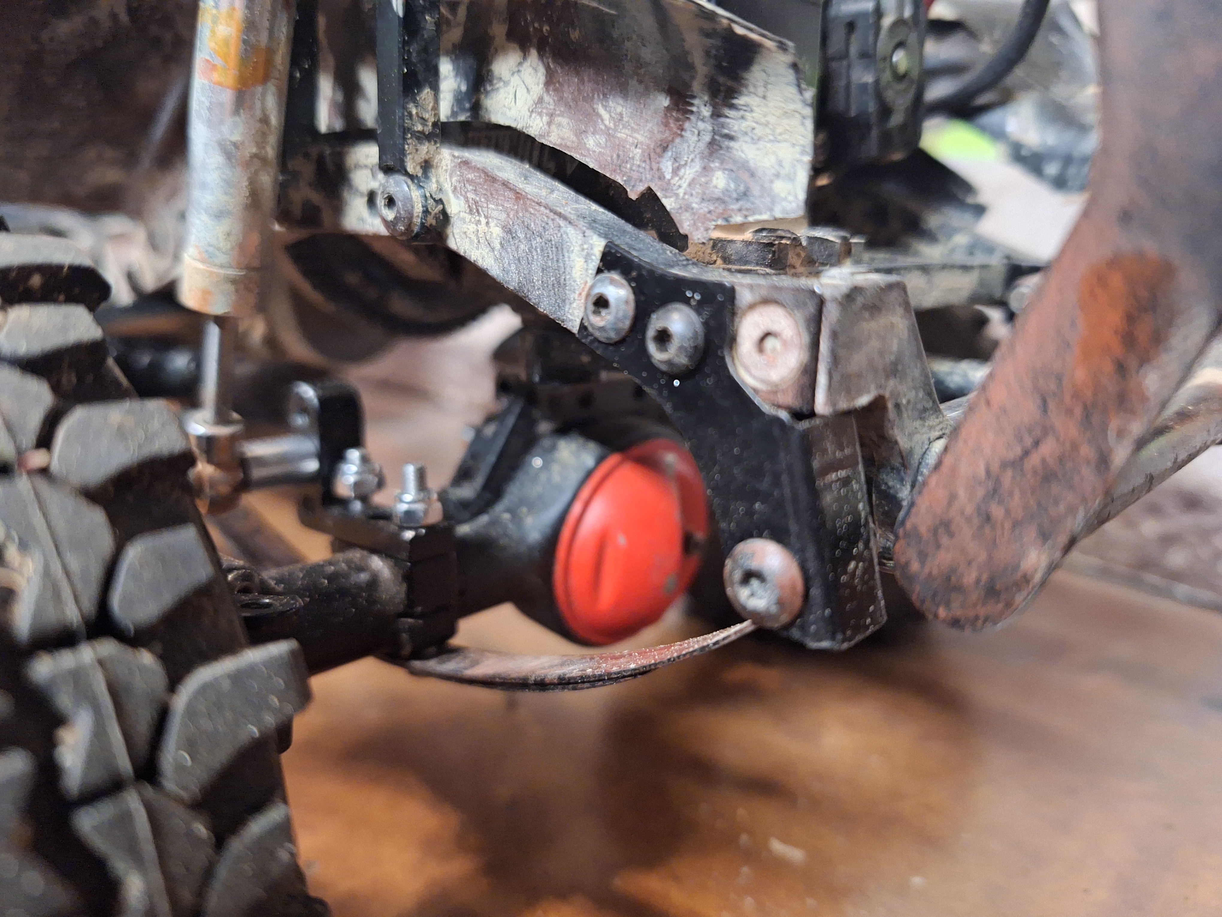

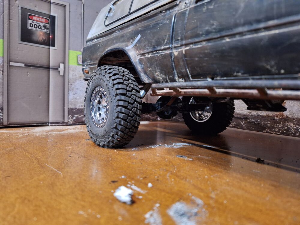

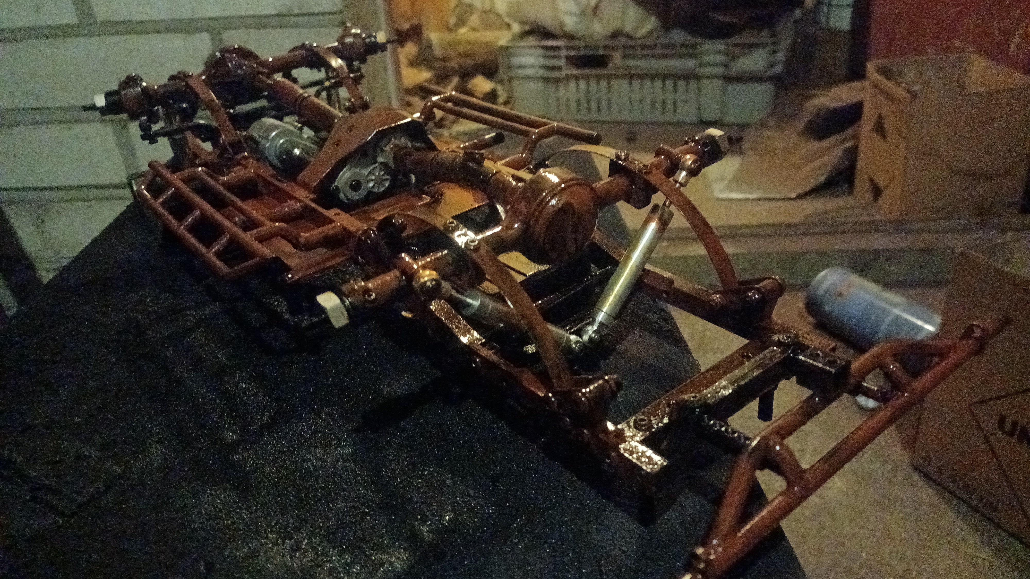

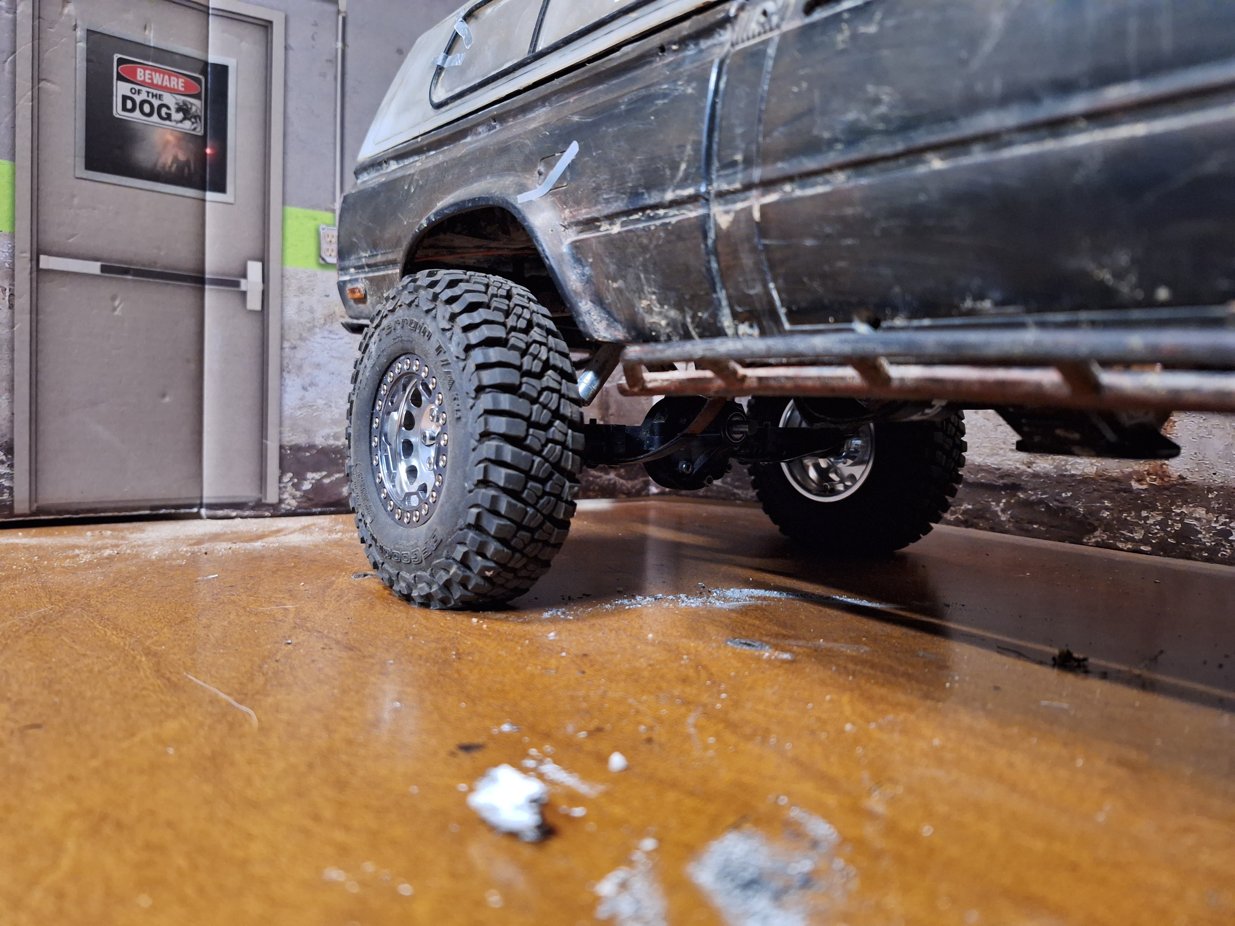

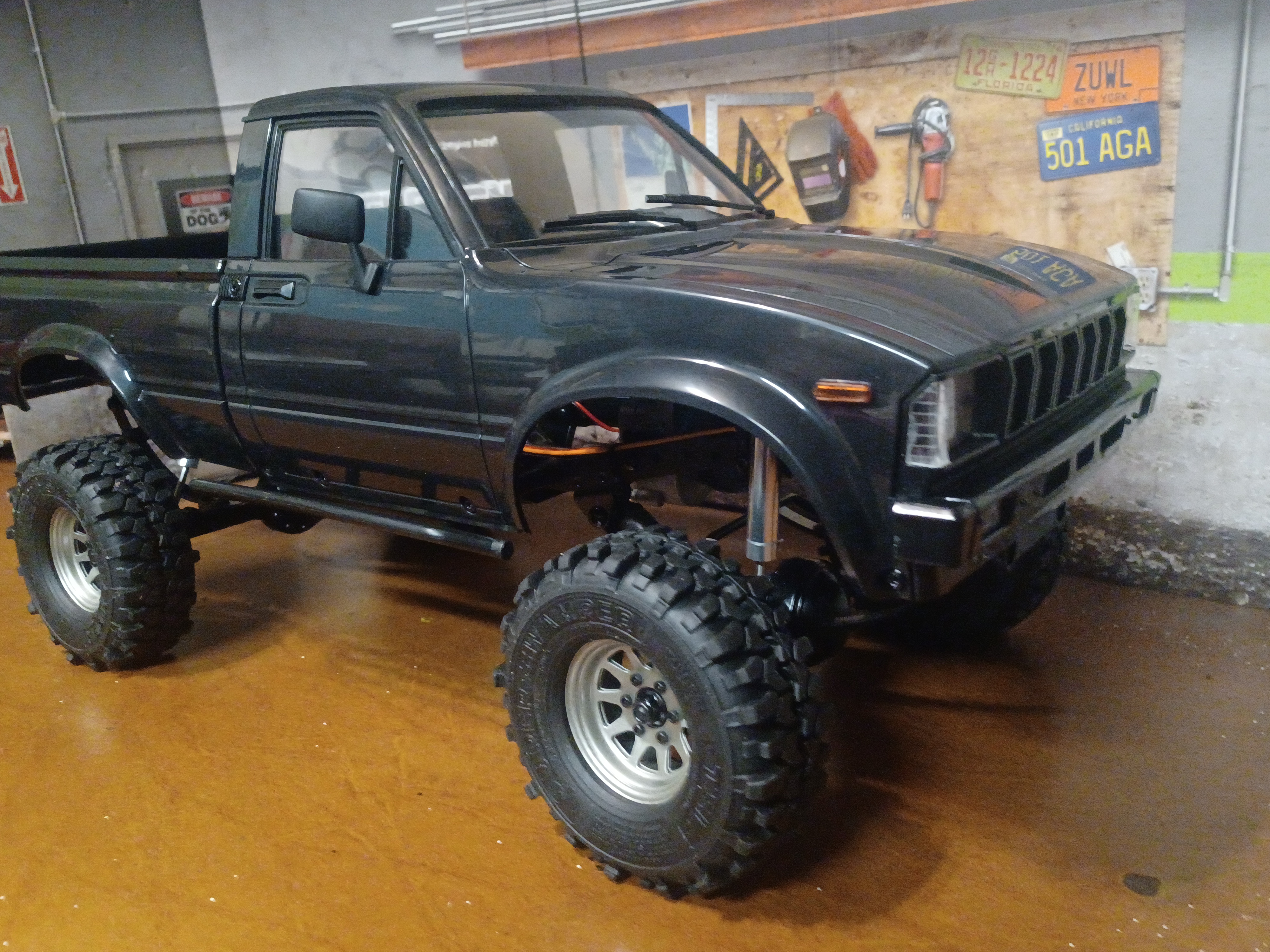

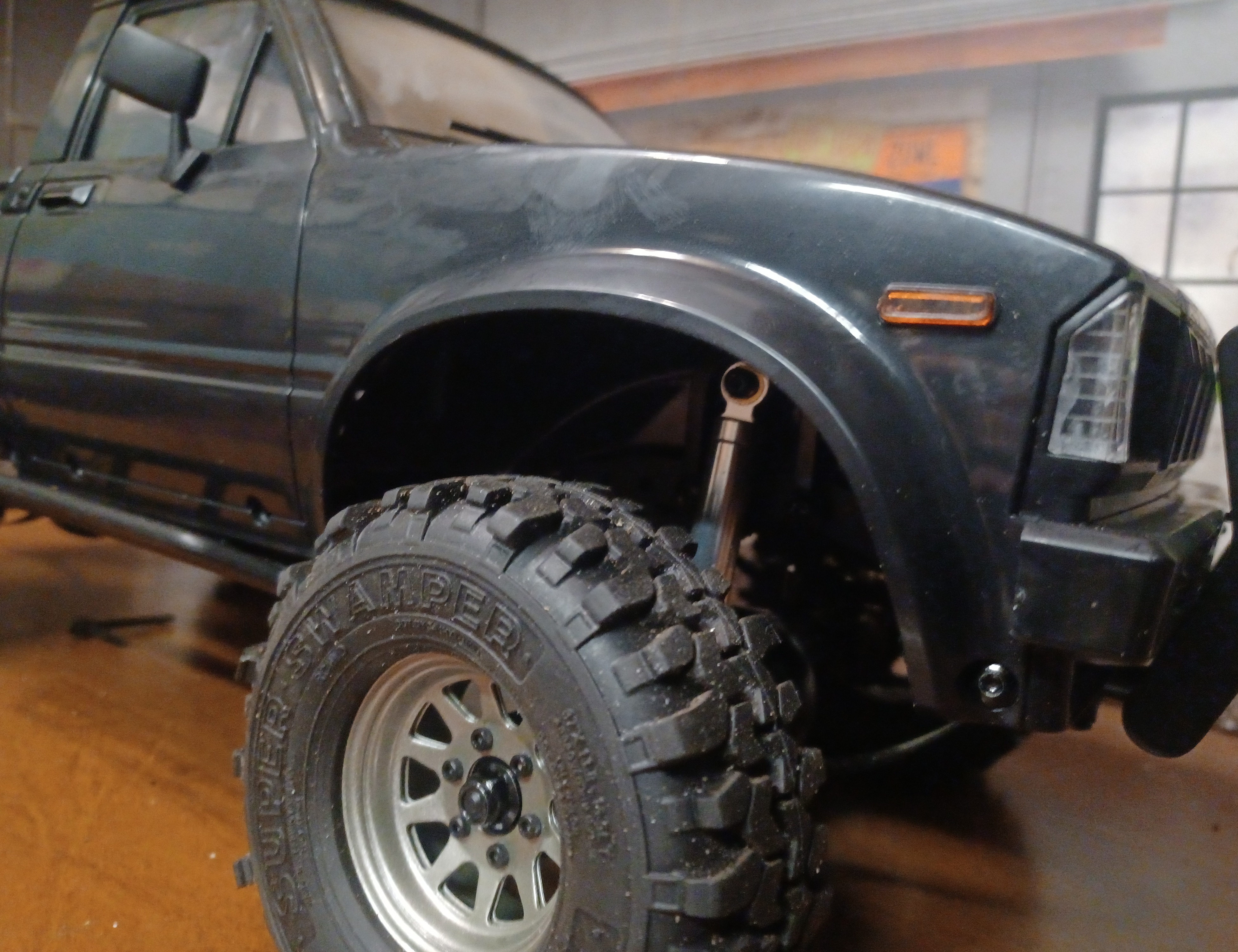

RC4WD puritaanit älkää lukeko eteenpäin. Auto on ehdoton suosikkini pikkurengassafareilla ja toiminut täysin moitteettomasti. Halusin kuitenkin vähän lisää turvallisuuden tunnetta jos aion löylyä pellin alle lisätä. Ja käääntyvyys Yota2 akseleissa ei tunnetusti ilman xvd vetareita ja muita modauksia ole kovin kummoinen. Tähän kääntyvyyteen ja kestävyyteen löytyi ratkaisu toisen projektini alta. Taisin samalla akseleita varastaessani kuopata sen projektin. No, näin nää välillä menee. Boom Racingingin Phat Axle 80 alle siis. Lehtijouset tottakai pidän, sehän on selvää kun tälläi scaletetaan. Eipä siinä kummempi homma ollut. Kaikki kiinnityspisteet on linjassaan ja pelkkää simppeliä ruuvaamista. Säästän kyllä noi vanhat Yotat jos alkaa ahdistamaan. PS. Nämä uudet akselitkin on asennettu niin että lehdet on akselin alapuolella.

Hienosti säistetty ja teippi vilkun päällä hauskana yksityiskohtana! Mulla ois kanssa Mojave 2 kori paketissa koskemattomana, niin samantyyppistä suunnittelen tekemään tulevaisuudessa. :) Mistäs tämä lavakate on hommattu?
TryZepz kirjoitti: Ke 06.12.2023 18:50 Hienosti säistetty ja teippi vilkun päällä hauskana yksityiskohtana! Mulla ois kanssa Mojave 2 kori paketissa koskemattomana, niin samantyyppistä suunnittelen tekemään tulevaisuudessa. :) Mistäs tämä lavakate on hommattu?

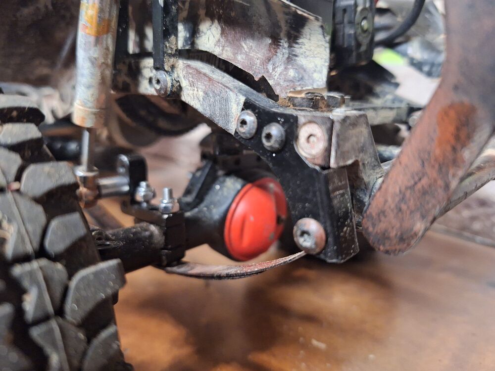

Kiitos. Lavakate on ihan RC4WD tavaraa. Tuo akselinvaihto jostain syystä toi etuakselia jonkun verran taaksepäin mikä häiritsi. Noh, takaisin akselin luovuttaja auton kimppuun ja siitä reverse shacklet sekä noi Z-boksit. Nyt etuakseli on just kohillaan. Ja vielä lisääntyneen jouston lisäksi sain scalemman ulkonäön koska Hiluxissa noi riipukkeet on takana, eikä edessä kuten tässä alkuperäisessä TF2:ssa. Olis mulla vielä scaletrannykin ylimääräisenä. Kaipa sekin sit täytyy laittaa. Legendaarinen lumipalloefekti siis....
Ja kuten arvasinkin niin rupesihan ne "väärät" akselit TF2 alustan alla henkisesti ahdistamaan. No ei kai siinä kun vanhat takaisin. Reverse shaclet sai jäädä ja tykkään tosta stancesta. Jos jotain en voi ulkonäöllisesti sietää on se että etuakseli on liian takana. Nyt se on pari milliä edempänä alkuperäiseen ja omaan silmään justiinsa kohillaan. Niin ja se scaletransmission on siellä nyt paikallaan.
