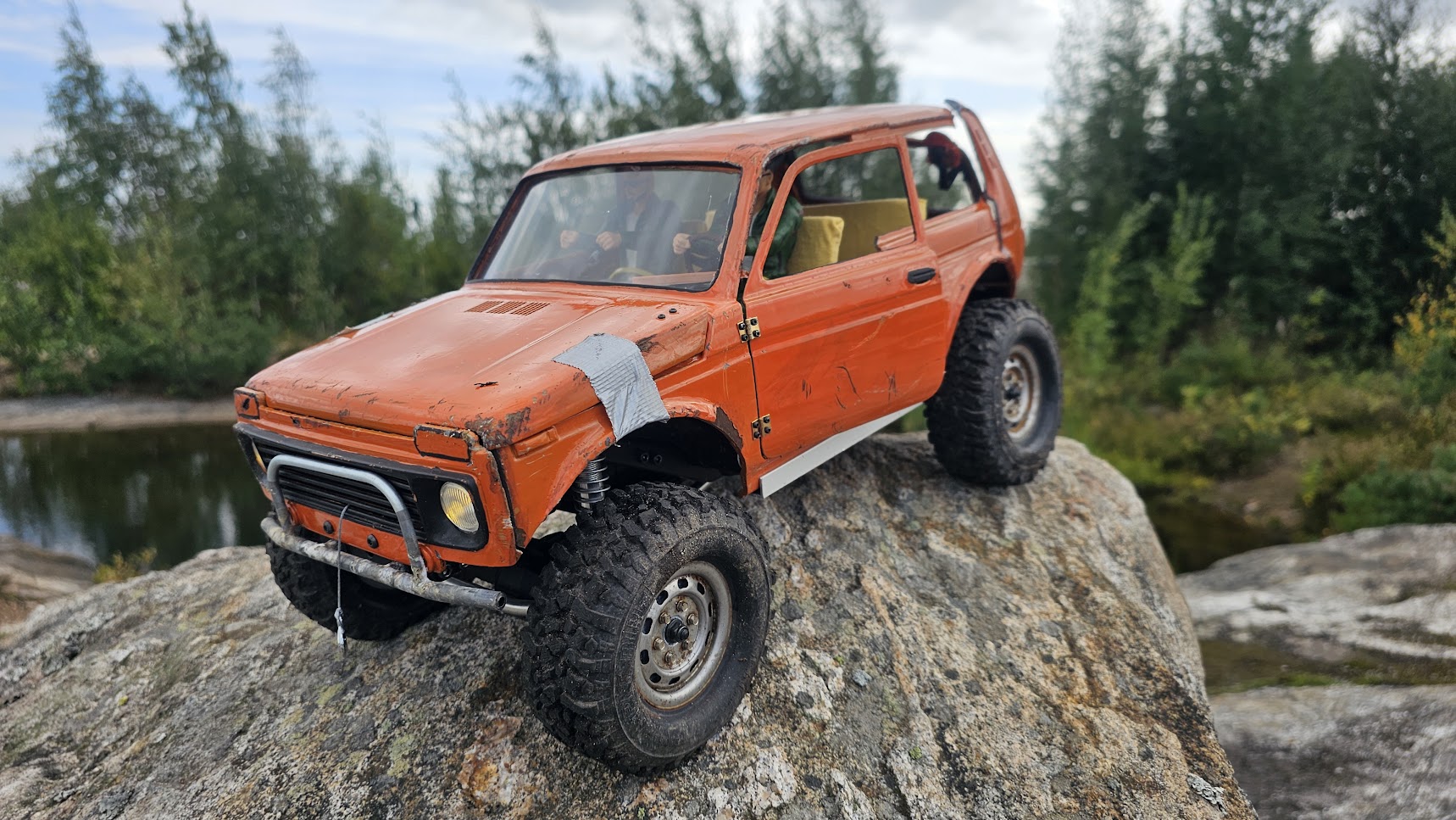

Tampereen kisat ohi ja tarkistetaan tuhot 😄

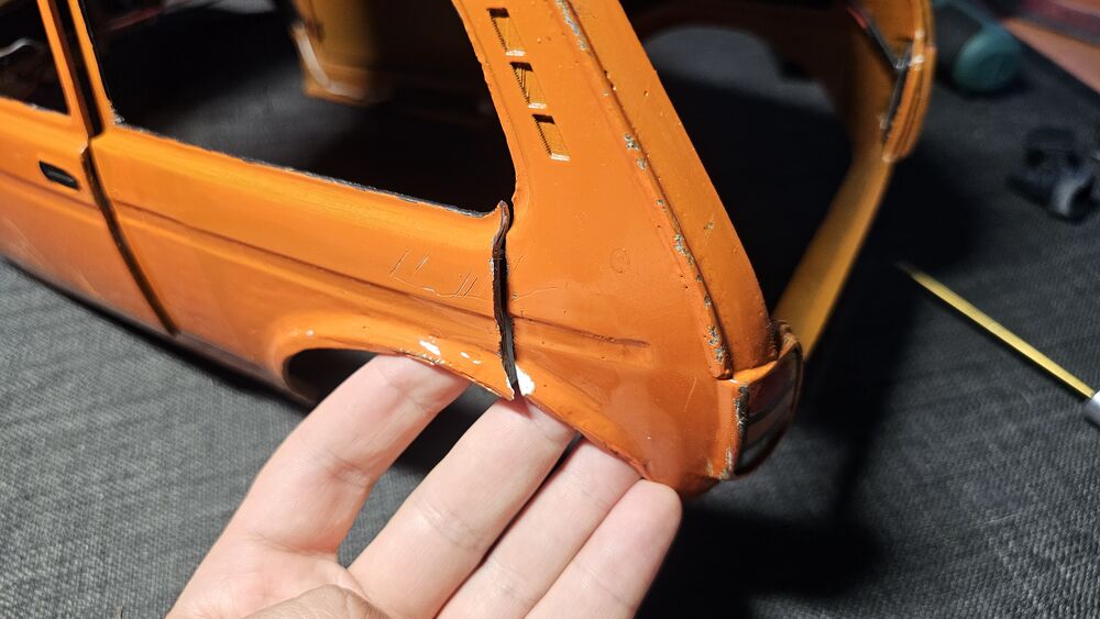

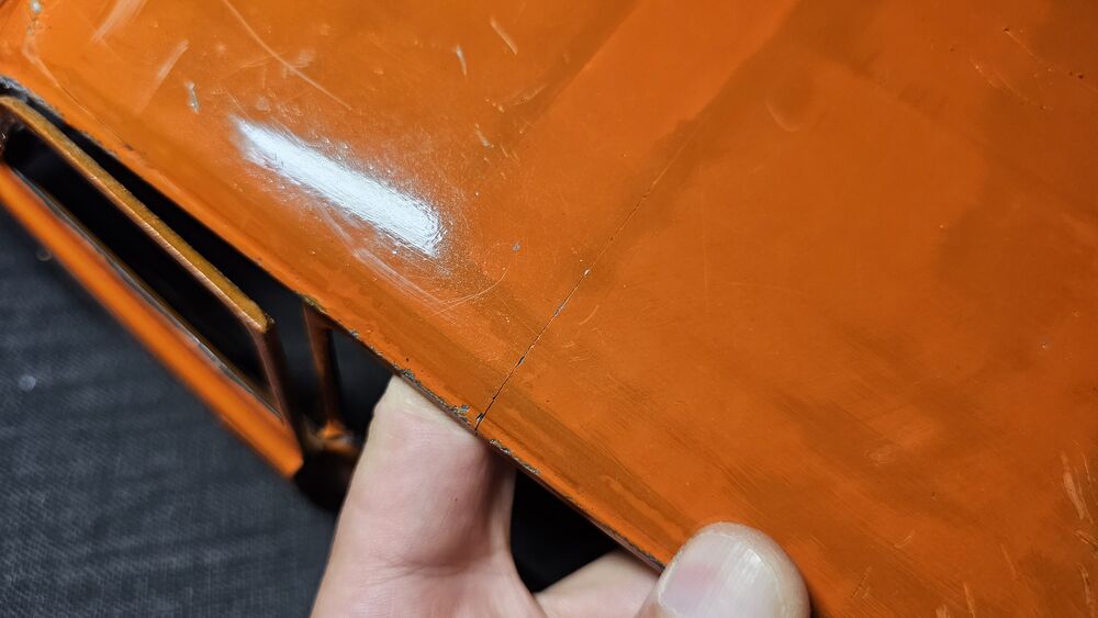

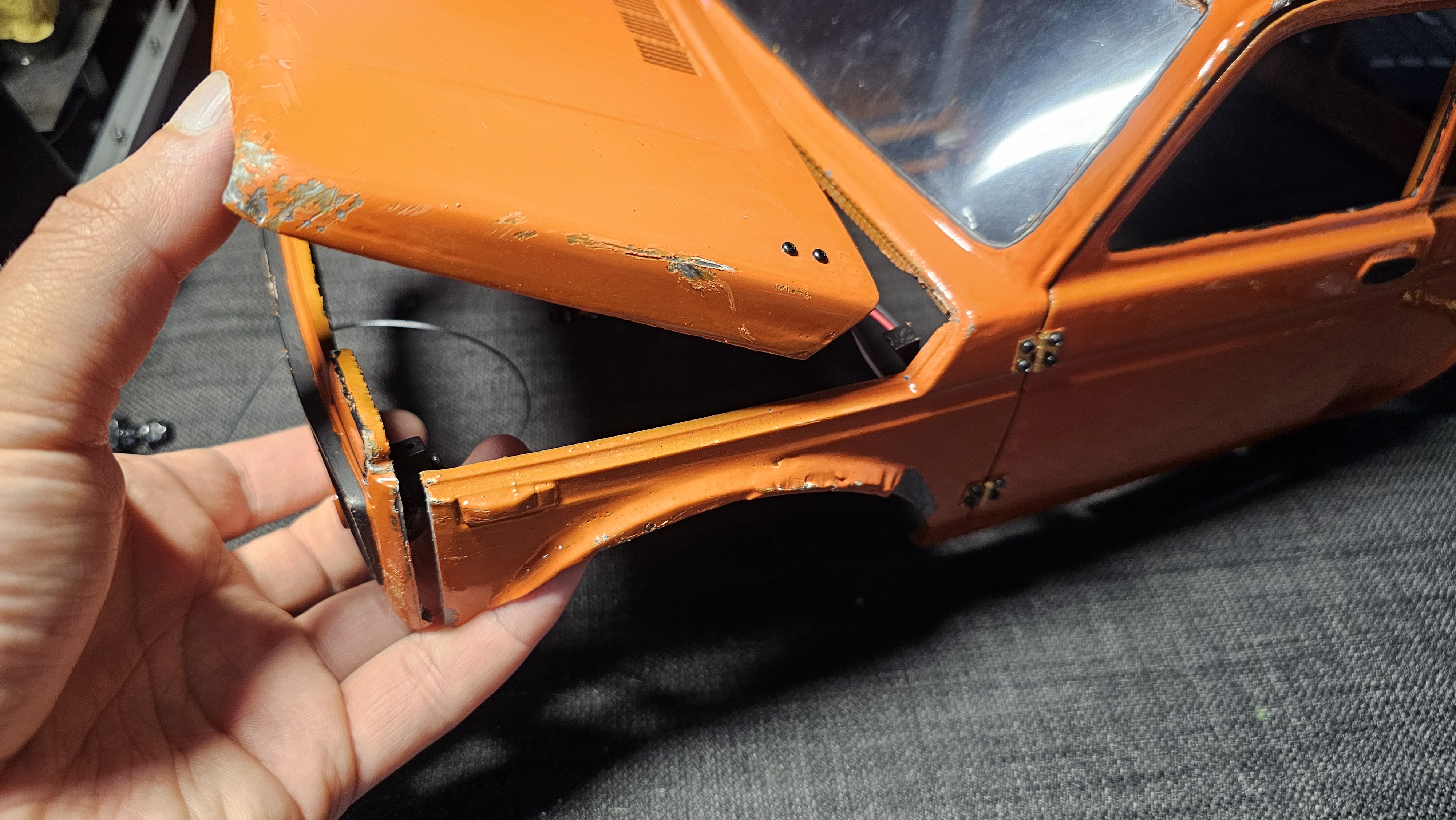

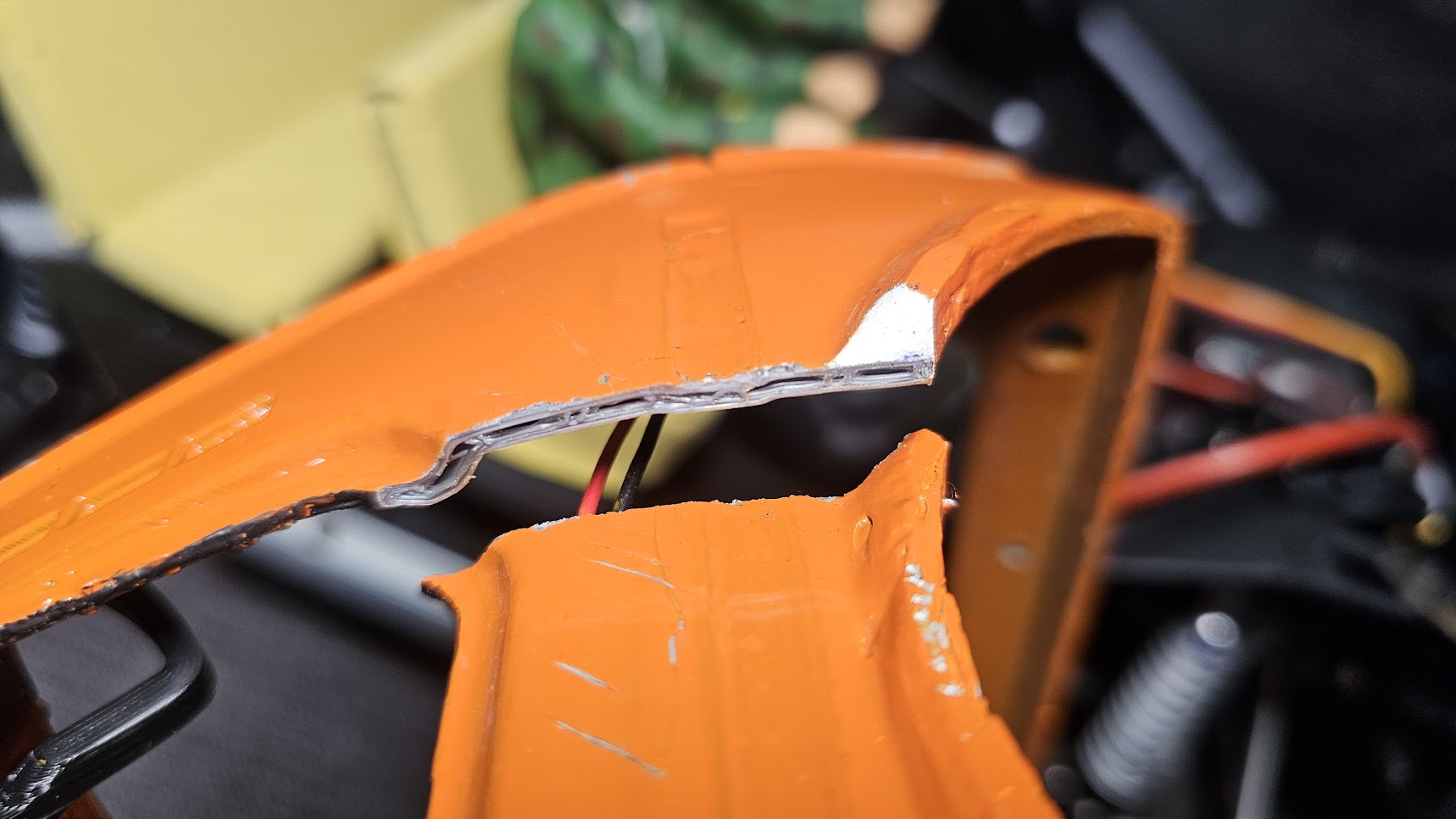

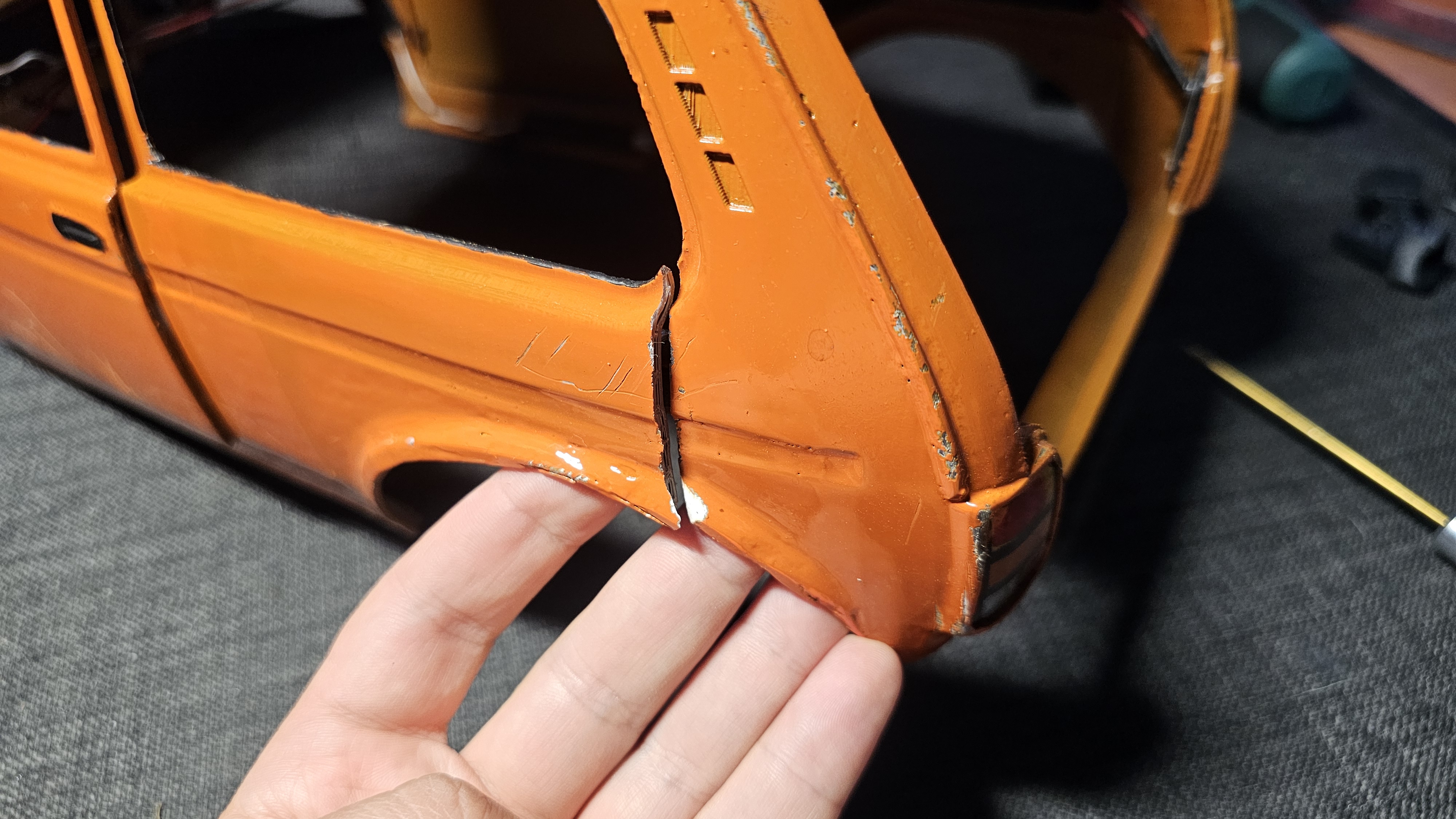

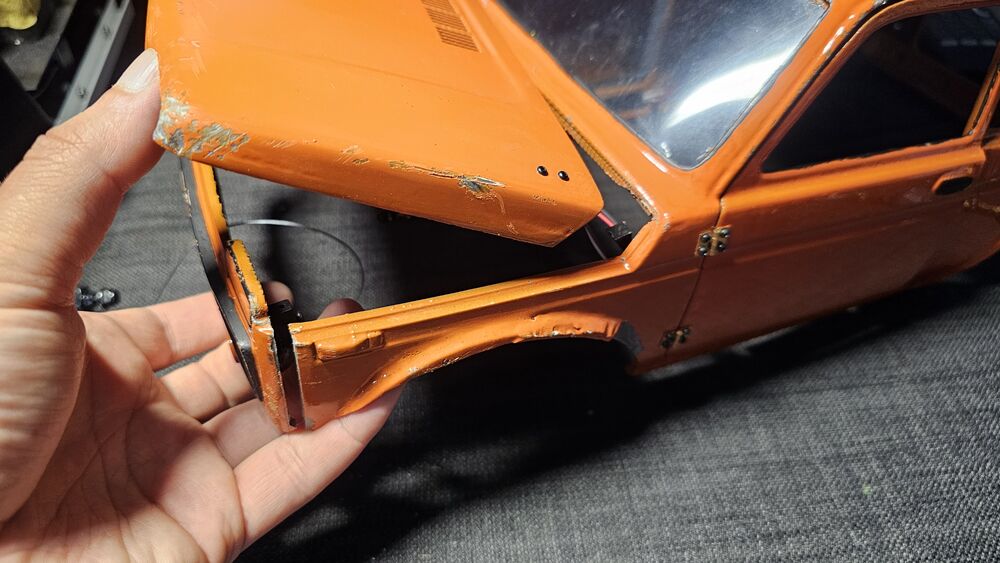

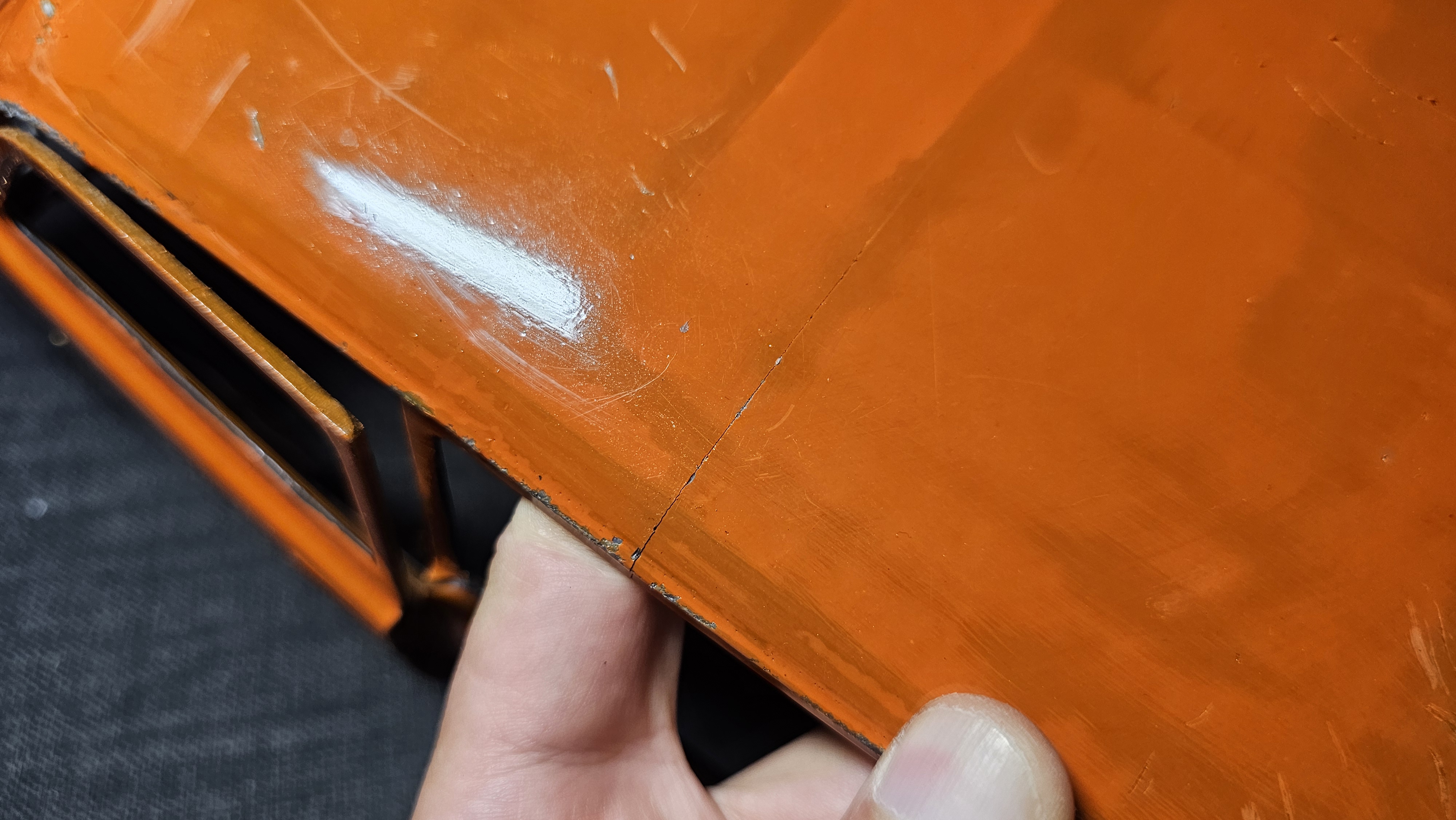

Korin liimaukset korkkasi parista kohtaa ja katossa myös orastava halkeama. Ja perinteiseen tapaan konepellin sarana poikki, tällä kertaa myös takaluukusta petti sarana ja ihan perusteellisesti, mutta kuin ihmeen kaupalla kesti kyydissä ja korjauskympiltä vältyttiin. Tässä vaiheessa tuskin kukaan yllättyy kun sanon, että tällä korilla ei enää ensi kaudella kisata 😅
Muutenkaan ei kovin vahvasti kisat menny, taisi olla kauden pohjasuoritus. Omia virheitä kyllä suuri osa taas, mutta tuli siellä yksi korjauskymppi otettua kun linkinpää murtui auton jäädessä jumiin.
Hauskahan tää valtavirrasta poikkeava kori on, mutta turhia riskejä tulee noiden irto-osien takia, sekä vähän korkeampi painopiste ja jää esim syvälava ja lavakaaripisteet saamatta. Alustahan tässä on mainio, joten pelkällä korin vaihdolla vois lähtee ens vuoteen. Mutta toisaalta nuo VFD twinin ominaisuudet menee kisa-autossa hukkaan, joten tästä voisi jatkojalostaa ultimaattisen safariauton ja keskittyä tässä enempi tuohon scalerakentelun puoleen.
Mutta parsitaan nyt tämä vielä kasaan Porvoota varten ja katsotaan miten siellä käy.

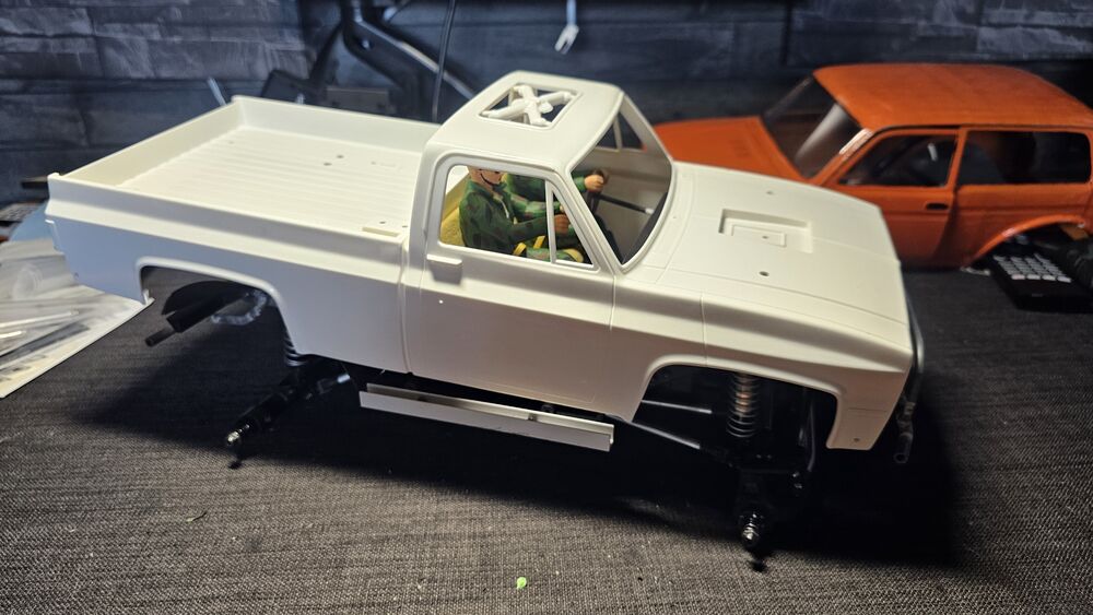

Alkoi jo korin sovitus 😁

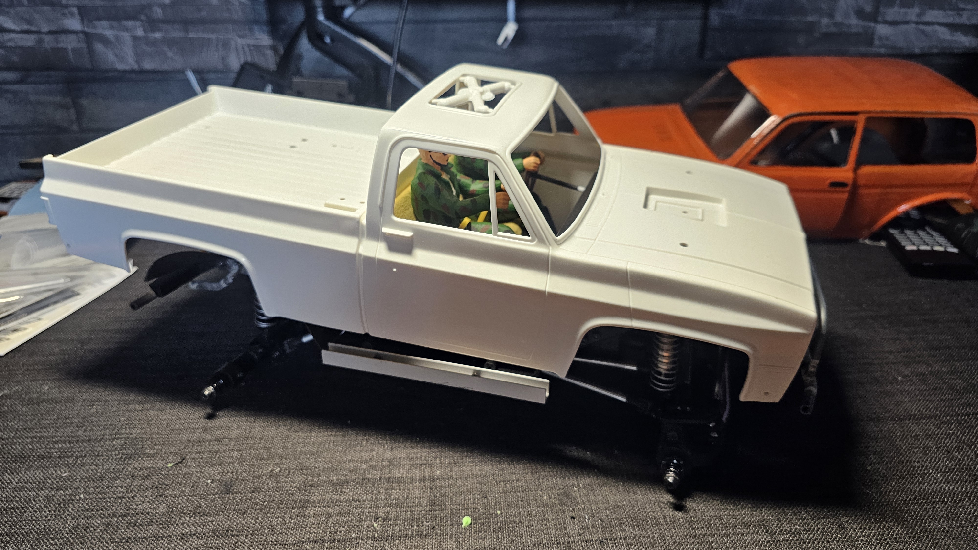

Ehkä kuitenkin yritän katsella jotain muuta koria, mistä sais ne syvälavapisteet ilman kikkailuja. Tää kyllä tekisi mieli säilyttää tällaisenaan ja rakennella vähän eteenpäin, joten ehkä nyt olisi hyvä tekosyy hankkia vasta julkaistu VS4-10 builders kit ja tehdä sen päälle uusi kisa auto. Tässä Nivan alustassahan kun ei mitään isoja muokkauksia tai muuta ihmeellistä ole, eli VS4-10 Phoenix lyhennetyllä akselivälillä.
Kori on tulostettu PLA+:sta. Sen verran kyllä täytyy puolustaa printtikoria, että eihän tämä muualta ole juuri kipeää ottanut, kuin noista liimatuista saumoista. Ne kun saisi kunnolla tehtyä ja kenties vielä vahvistaisi sisäpuolelta, niin olisi huolettomampi.

Kori kesti yllättävän paljon runtua, mitä se todellakin sai kauden aikana. Jo printtausvaiheessa laskin lopullista painoa ja päädyin tekemään mahdollisimman kevyen, joten oli vain pari seinämää ja vähän täyttöä.
Usein kävi niin, että kori pettikin sitten liimasaumoista mitkä oli onneksi helposti korjattavissa. Lisäharmia aiheutti sitten avautuvat luukut, joiden saranoita sai jonkun kerran uusia.

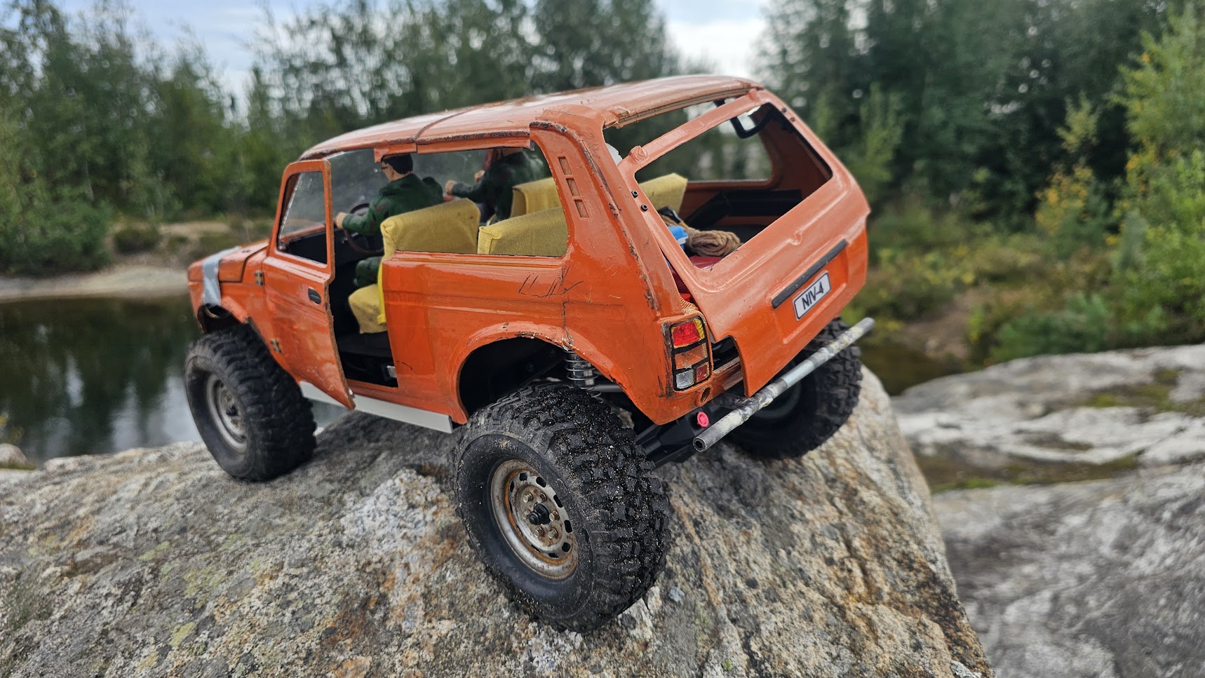

Kuten jo Kulloossa sanoinkin, ainakin kori jää nyt kisatouhuista eläkkeelle ja jatkaa elämäänsä ehkä jonkun safariauton päällä... mene ja tiedä. Loppuun vielä pari kuvaa finaalikisoista.

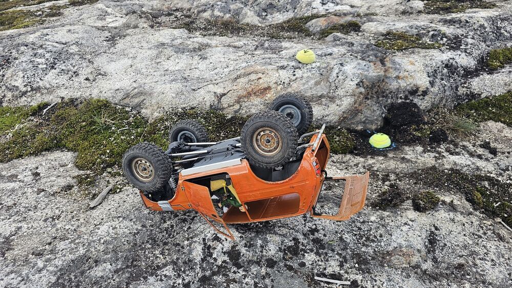

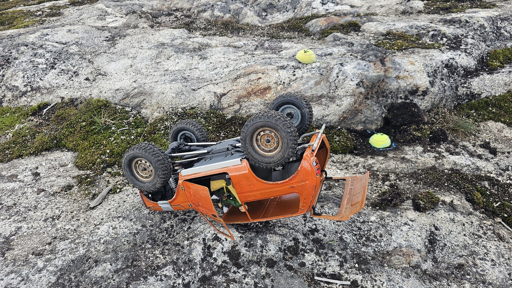

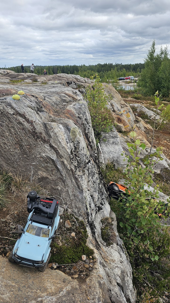

YOU CAN'T PARK THERE! Liian ahnaasti läksin porttia hakemaan ja kalliolta alas. Kuin ihmeen kaupalla auto tarttui tuohon pieneen koivuun ja täystuholta vältyttiin.

Sitten vielä pari poseerausta finaalin jälkeen

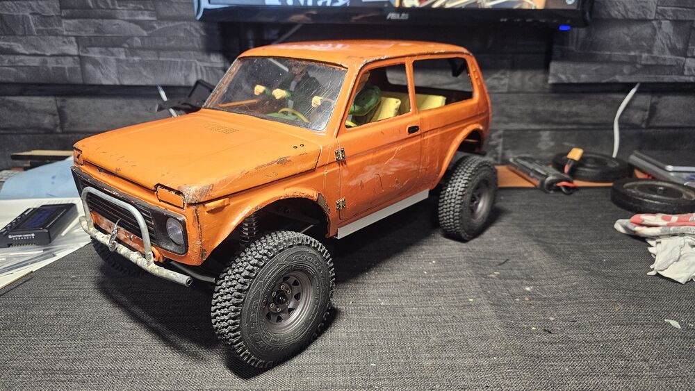

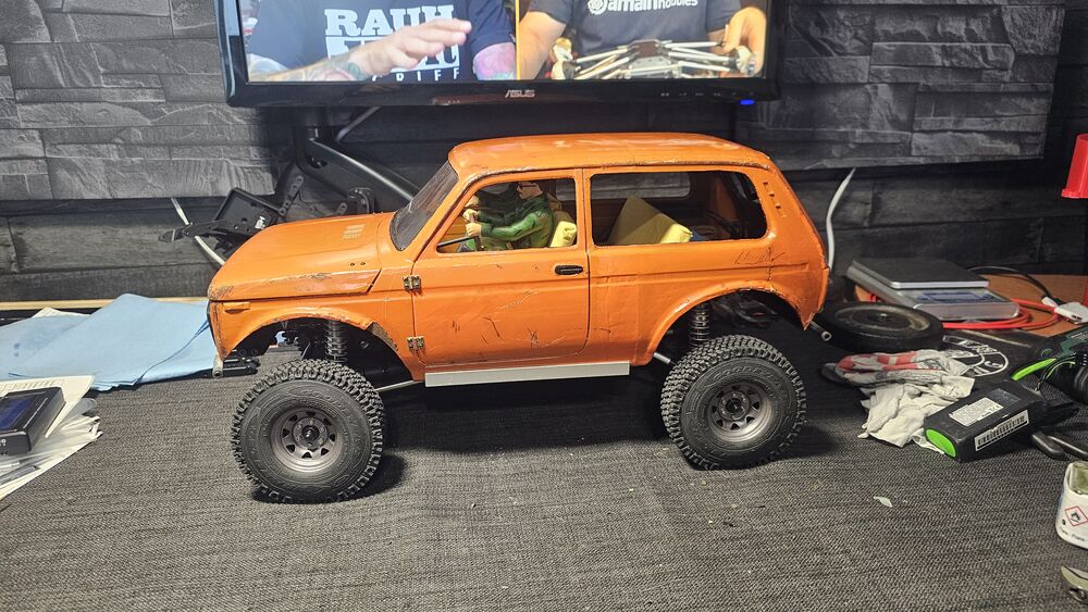

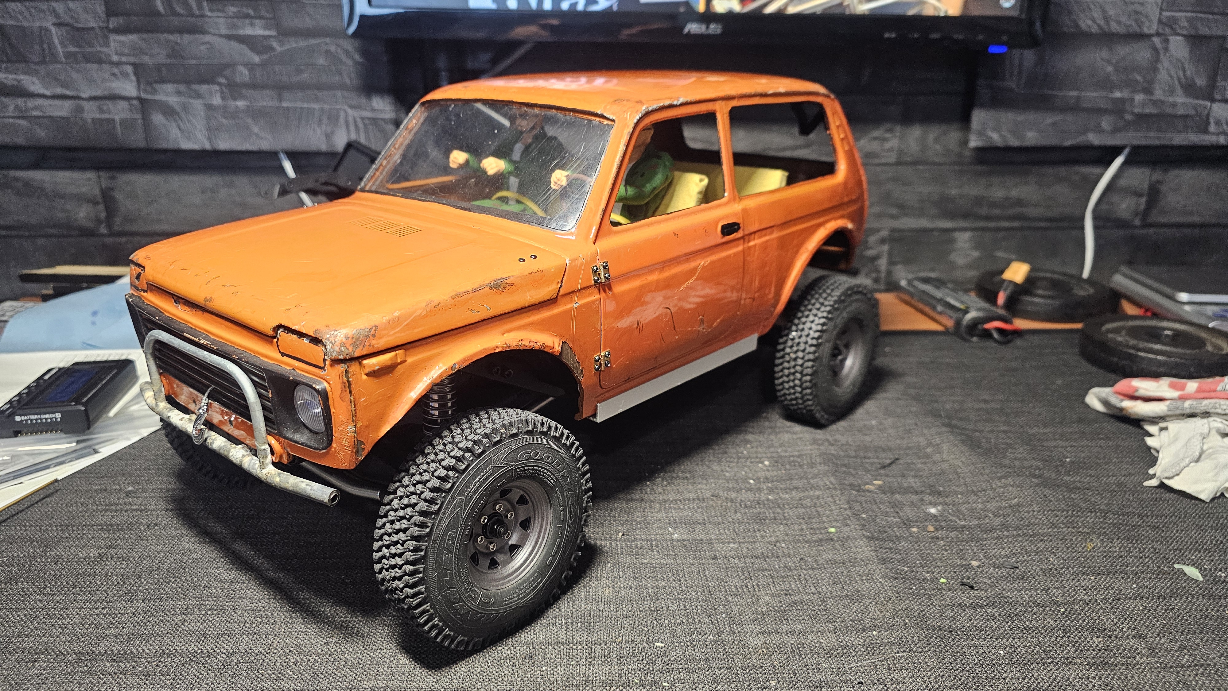

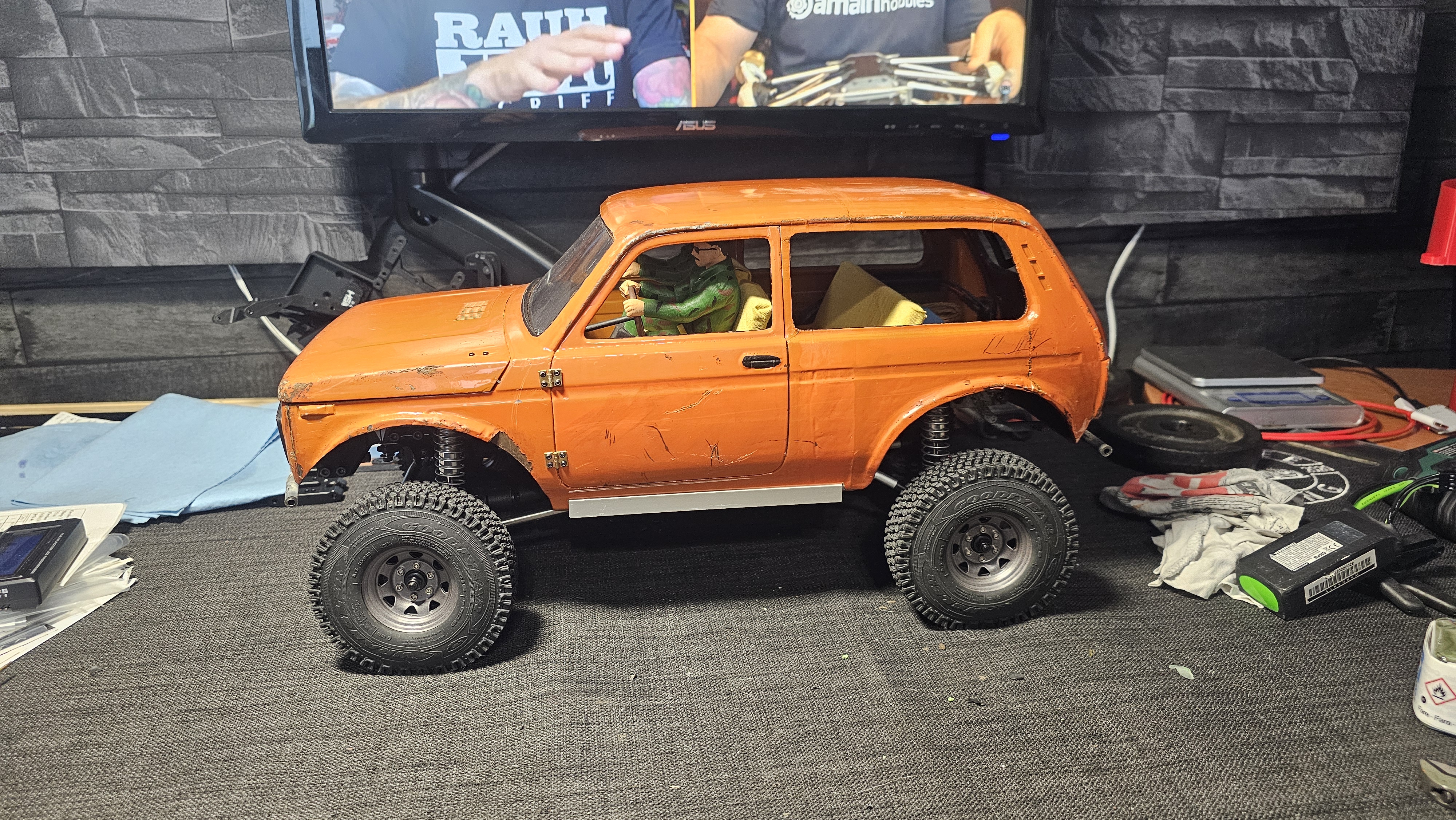

Piti vielä parsia koria kasaan, kun saattaa pientä paikalliskisaa olla vielä tiedossa. Samalla lainasin RC4WD:stä rengassettiä alle, täähän on tosi hyvä!
Lähti taas ajatukset laukalle ja mietin että tekis tähän uuden korin, tällä kertaa mittasuhteet säilyttäen. Nykyinen kun on vähän kavennettu ja virutettu versio. Oikeilla mittasuhteilla leveys vähän kasvaa, jolloin nuo pikkurenkaat sais kokonaan peittoon ja tulis aika realistisen näköinen 😎
