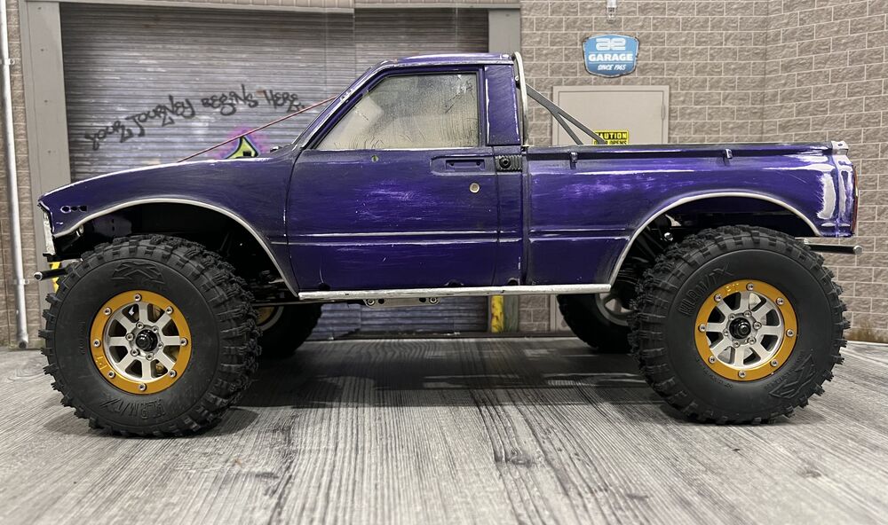

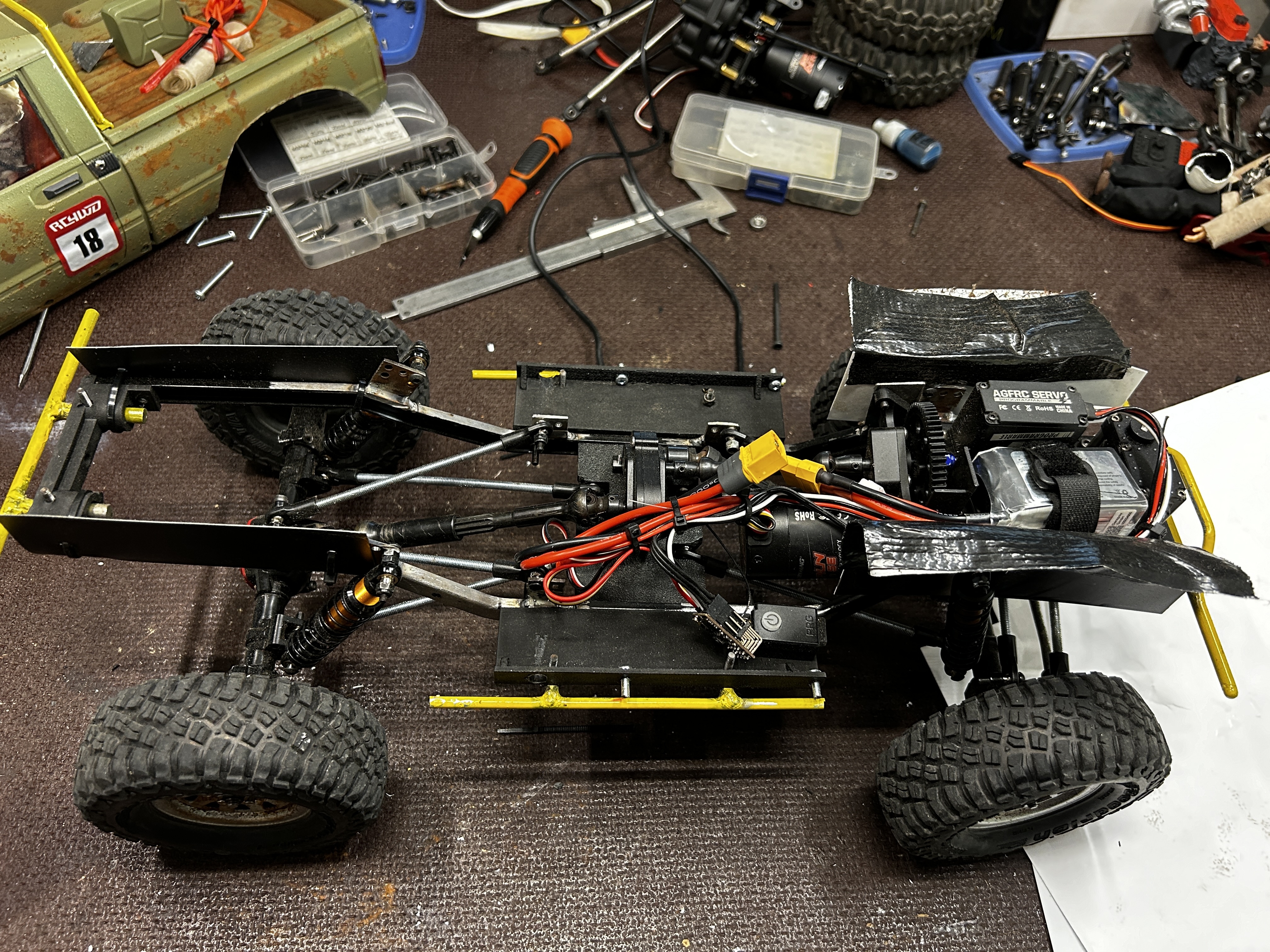

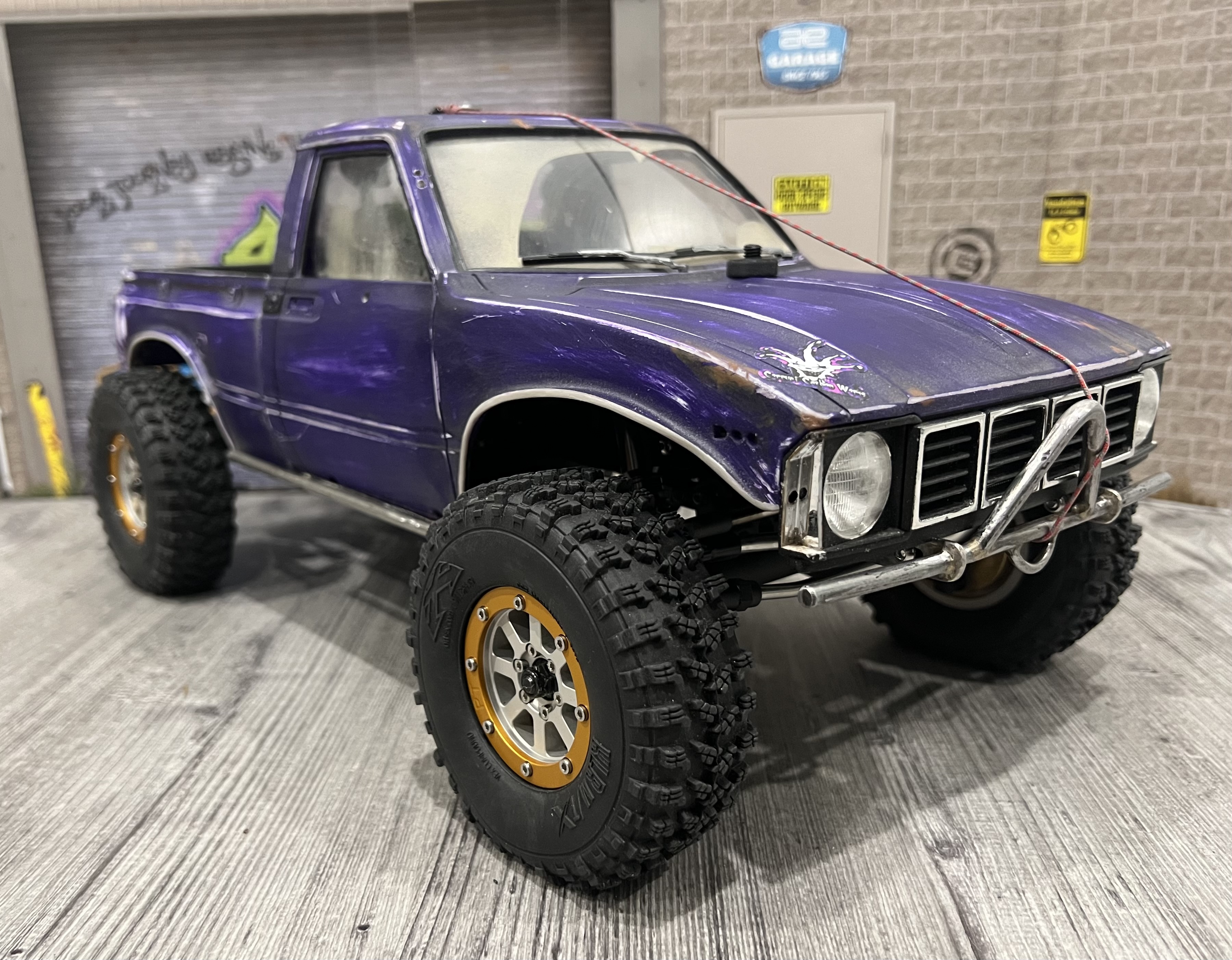

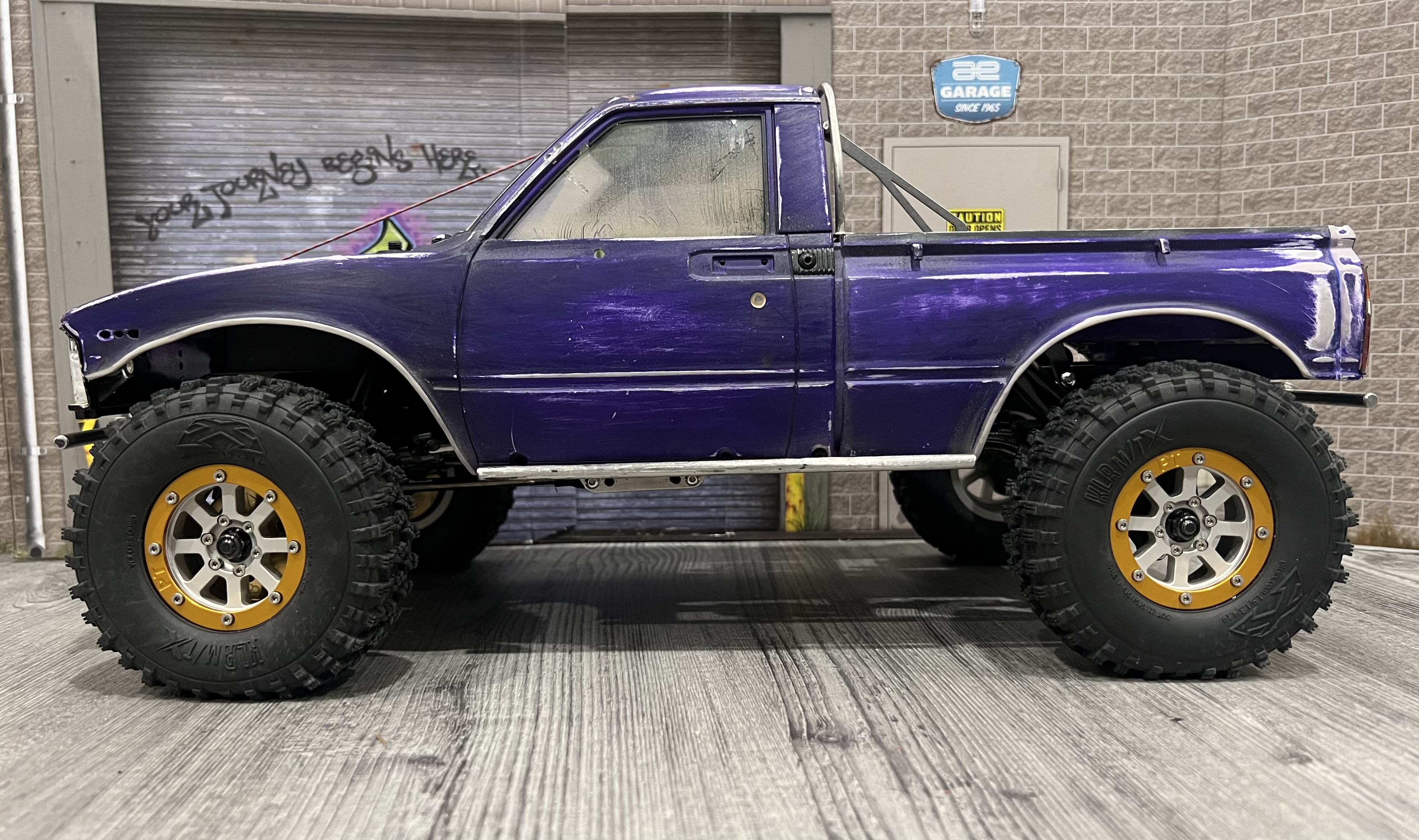

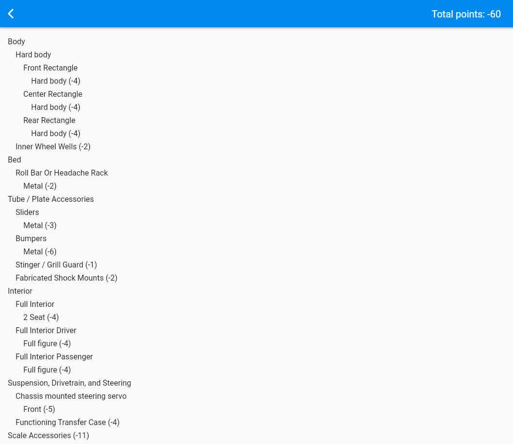

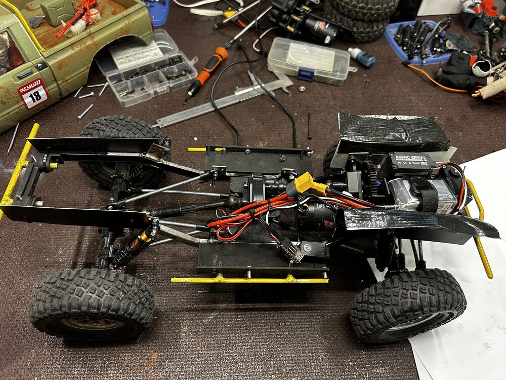

Tällä lähdetään ihmettelemään kautta -24.
Body
  • Front Rectangle: Hard body (-4)
  • Center Rectangle: Hard body (-4)
  • Rear Rectangle: Hard body (-4)
  • Inner Wheel Wells (-1)
Bed
  • Drop Bed (-3)
Roll Bar Or Headache Rack
  • Metal (-2)
Tube / Plate Accessories
  • Sliders, Metal (-3)
  • Bumpers x2, Metal (-6)
  • Stinger / Grill Guard (-1)
Interior
  • Full Interior, 2 Seat (-4)
  • Custom (-2)
  • Driver, Full figure (-4)
  • Passenger, Full figure (-4)
Suspension, Drivetrain, and Steering
  • Chassis mounted steering servo, Front (-5)
  • Functioning Transfer Case (-4)
Scale Accessories (-9)
  • Sakkeli, maa-ankkuri, pyyhkijät, vinssi, vinssauspiste, lisätään ennen kisaa: pressu lavalle + 3 scale esinettä
Total points: -60

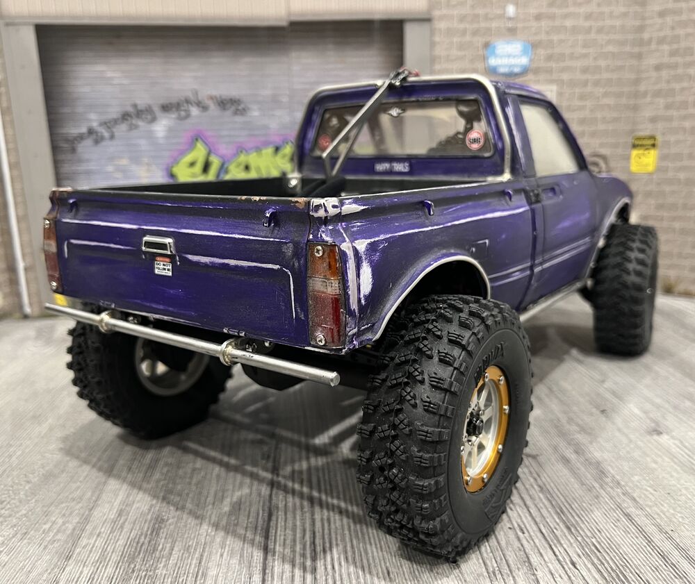

Re: C1 Kisa-auto kaudelle -24
Esimerkilliset kuvat ja pisteiden esittely! Hyvä!
Tuo lavakaari näyttää kuvassa ohuelta, mutta se varmaan on 4mm?
Viestit: 463
Tattis! Mietin aamulla, helpottaisiko katsastusta, jos kisa-autot löytyisi samasta langasta?
Kaari on 3.2mm putkea.
No nyt näyttää erittäin kykenevältä ajokilta!
Itse olen nuo pisteet ynnäilly valmiiks johonkin dokumenttiin/kuvaan jonka voi näyttää katsastuksessa.
Nopeesti vilkaisin sääntöjä, niin lavakaarelle ei taida olla mitään minimipaksuutta?
Viestit: 463
Tuon on totta, en turvakaari kohdassa tuota ei ole suoraan sanottu mutta olen noudattanut muissa kohdissa mainittua minimiä 0.125”/3.2mm (mm. Tube / Plate accessories) Ei tule ainakaan sen vuoksi sanomista ja tarvitse alkaa etsimään paria scale esinettä kisapaikalla😄

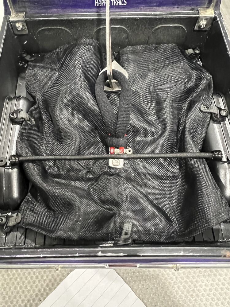

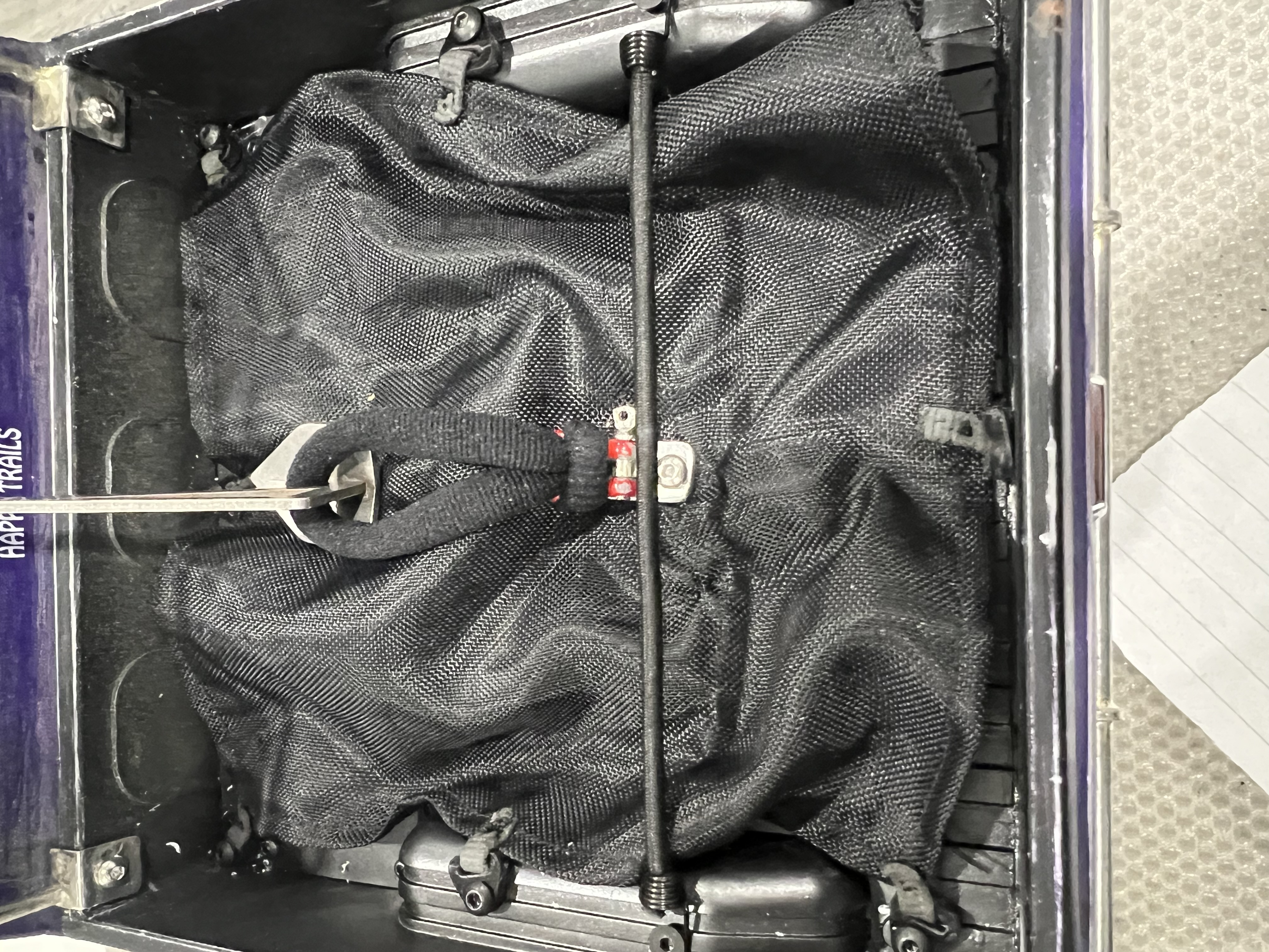

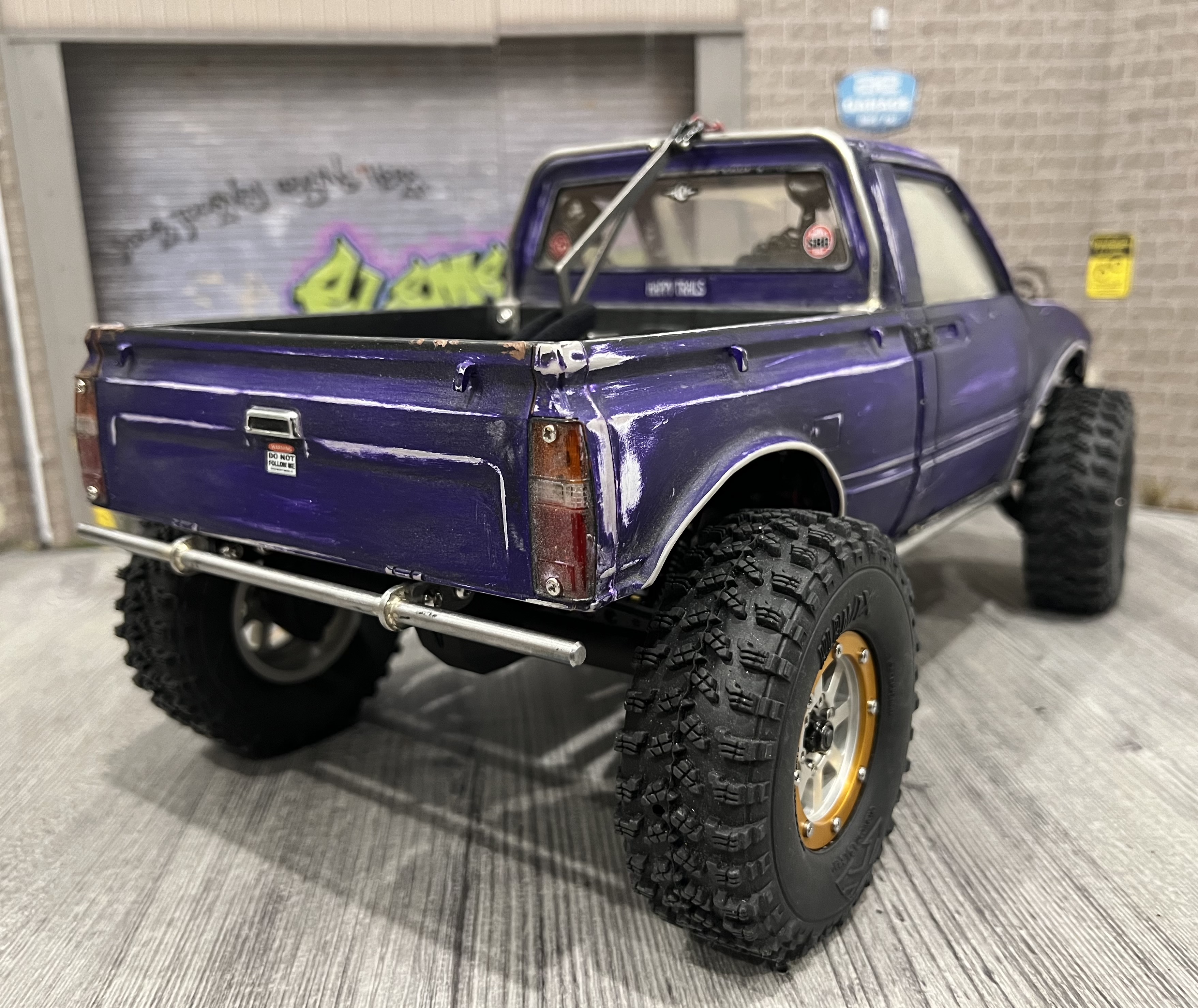

Tawler kirjoitti: La 13.04.2024 08:22 Tällä lähdetään ihmettelemään kautta -24.
Body
Bed
  • Drop Bed (-3)
  • Metal (-2)
Interior
  • Custom (-2)
Scale Accessories (-9) edit: lisätty loput
  • Sakkeli, maa-ankkuri, pyyhkijät, vinssi, vinssauspiste, pressu lavalla, hinausliina, bungee ja pullo
Total points: -60

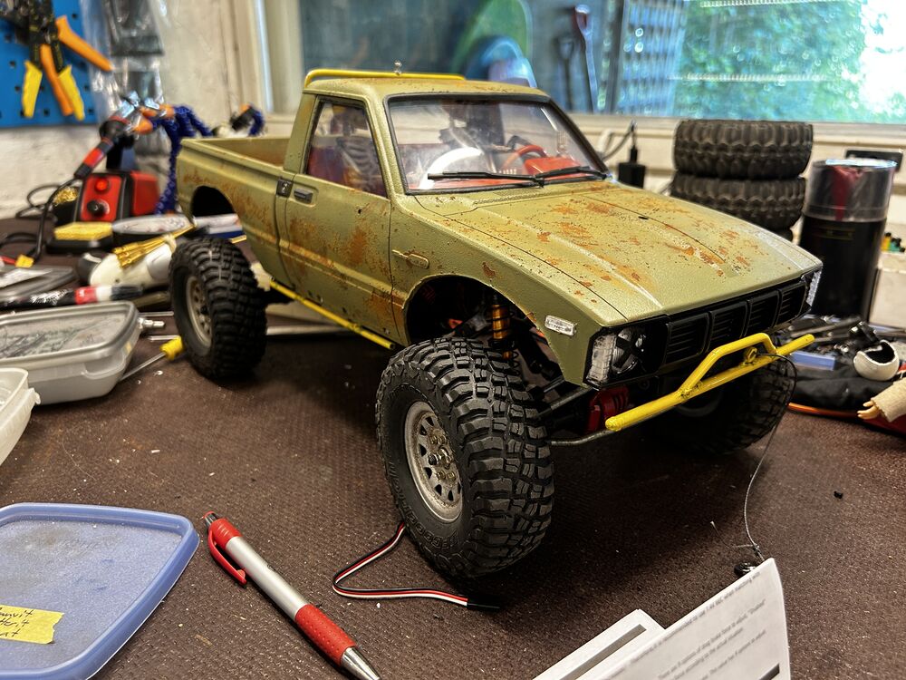

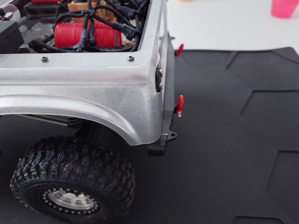

Täydennetään yhdellä kuvalla lavan osalta, iskarit on peitetty😅

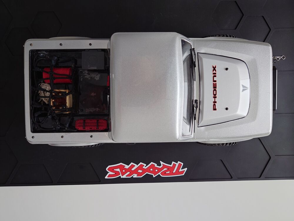

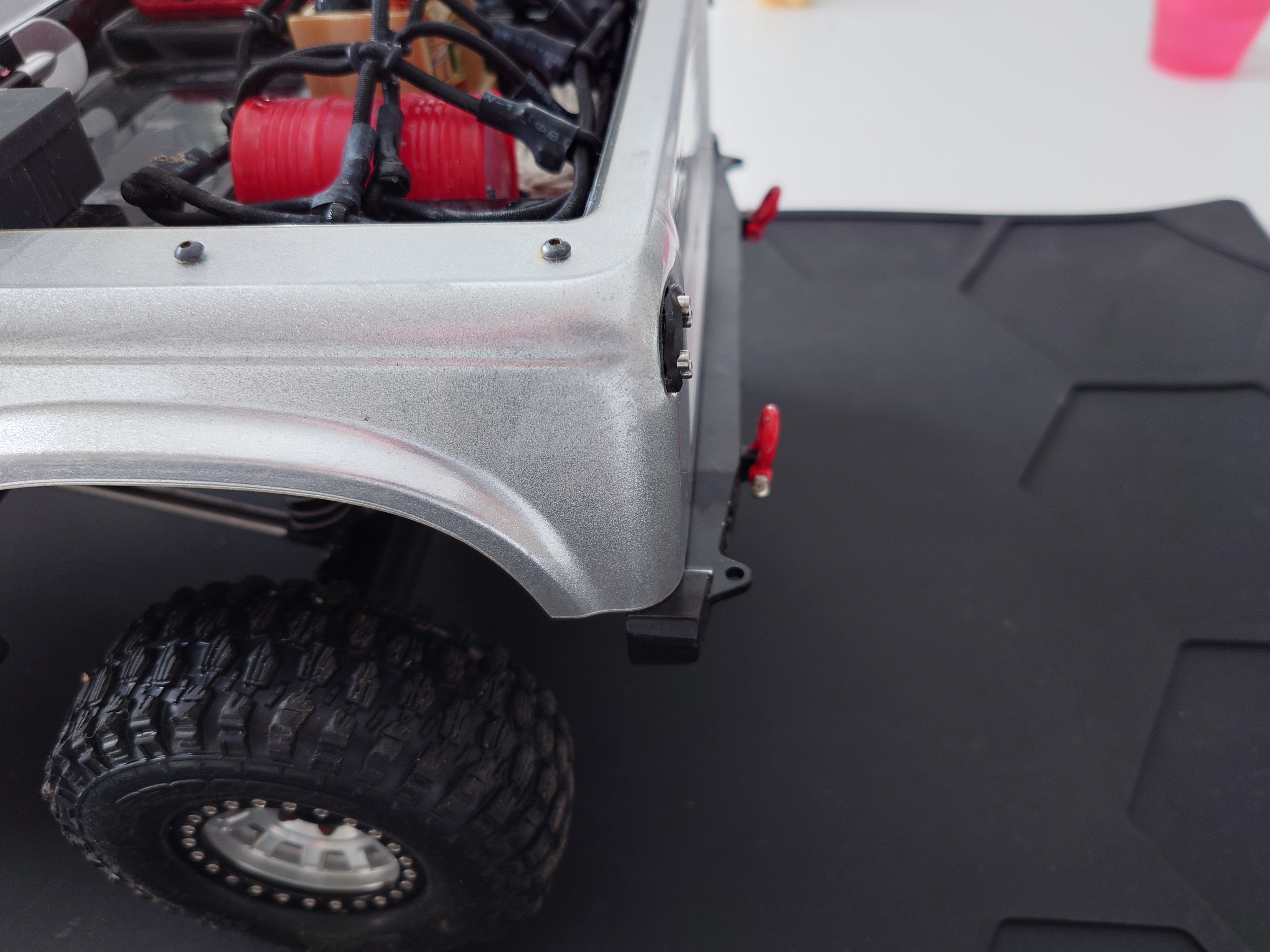

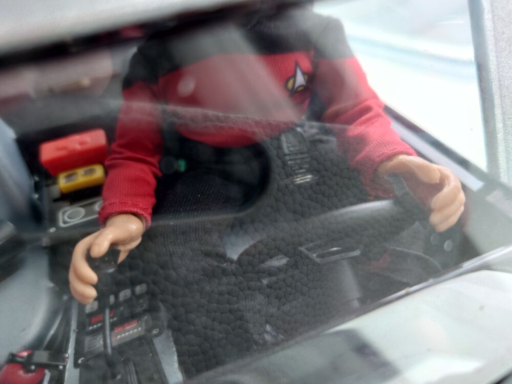

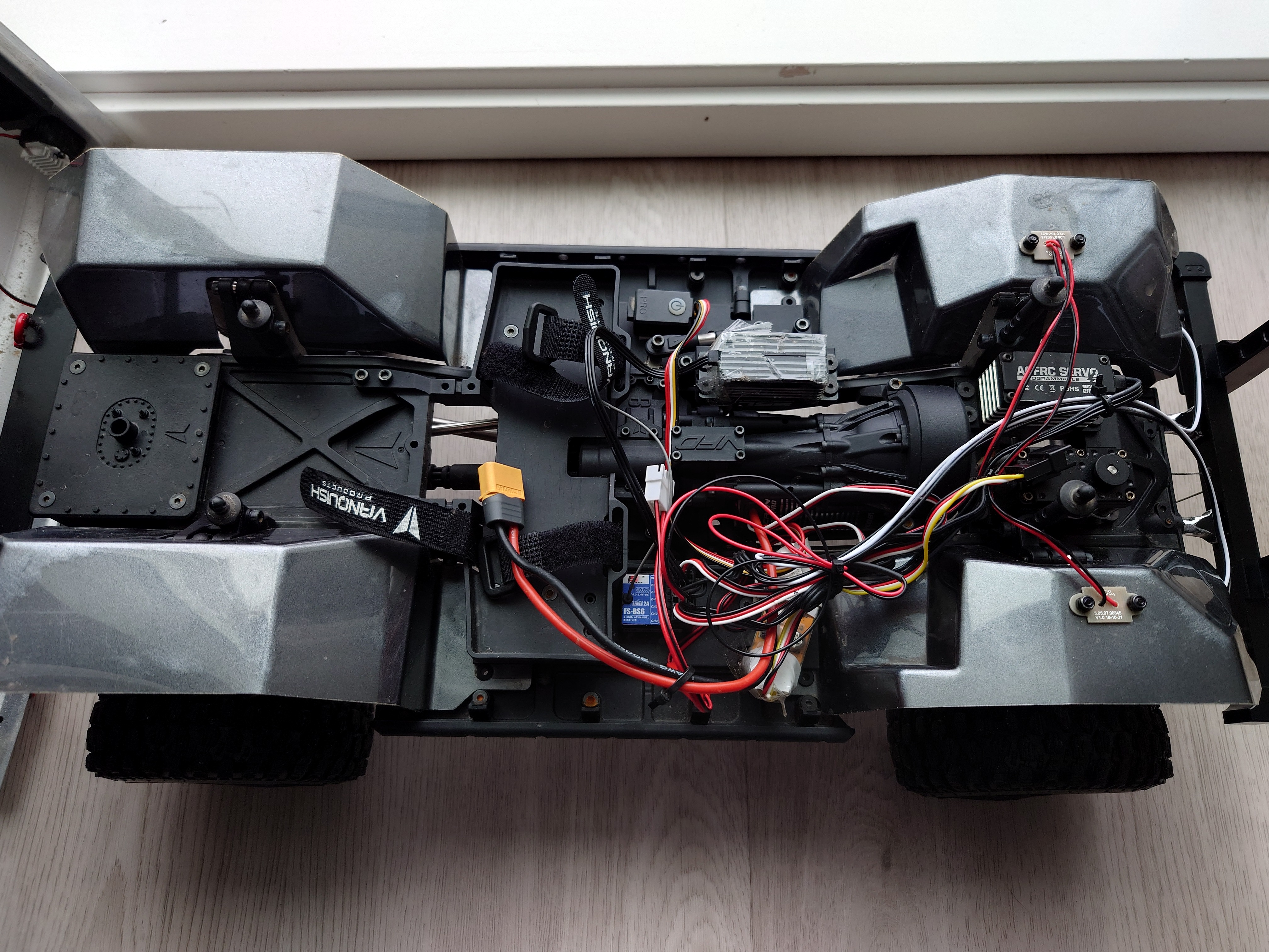

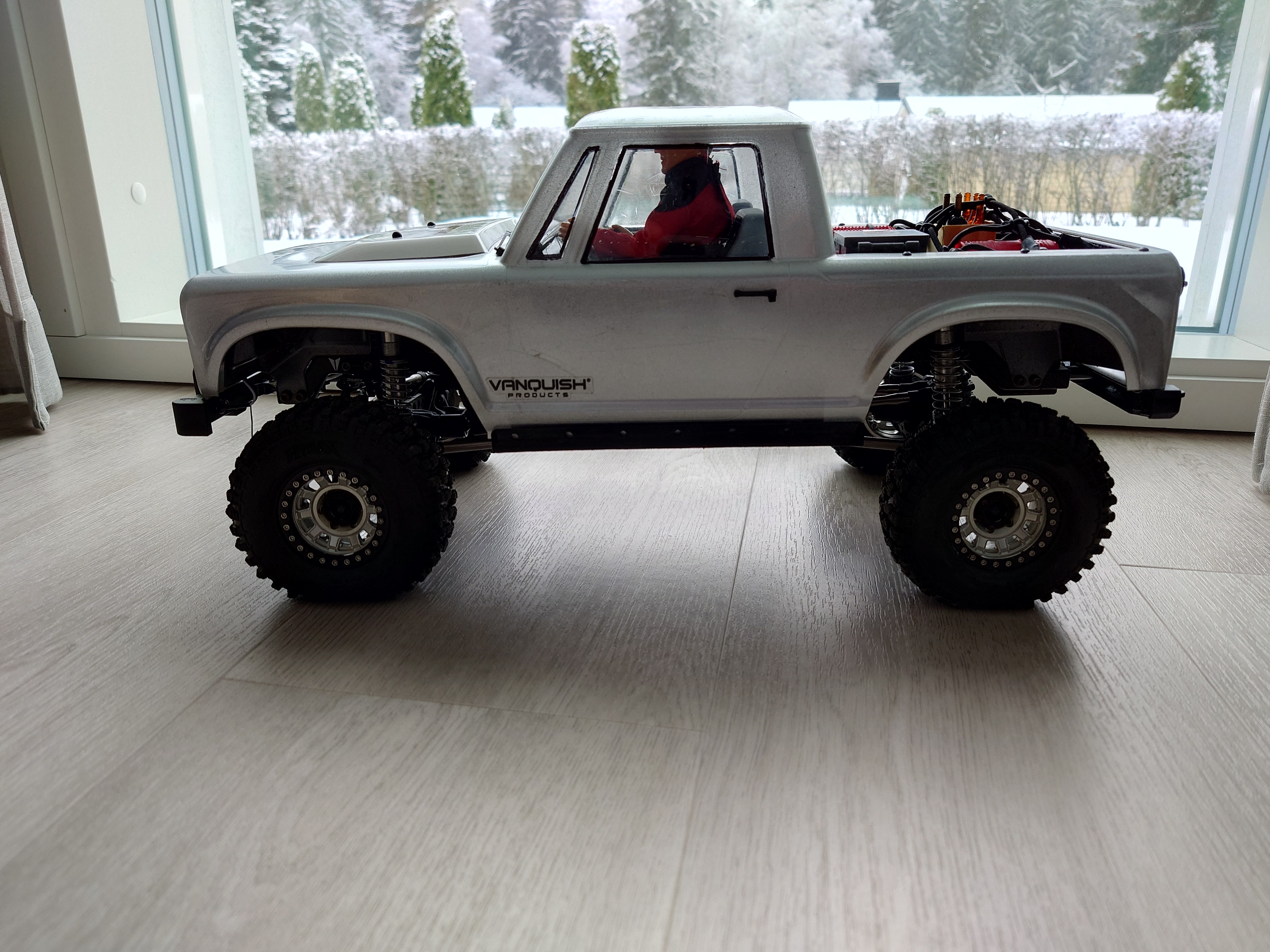

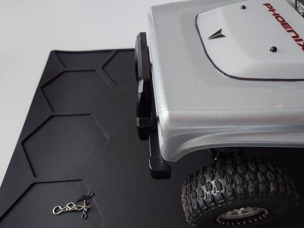

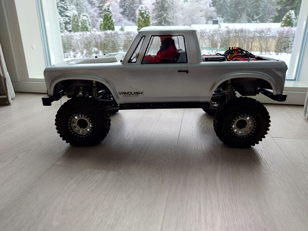

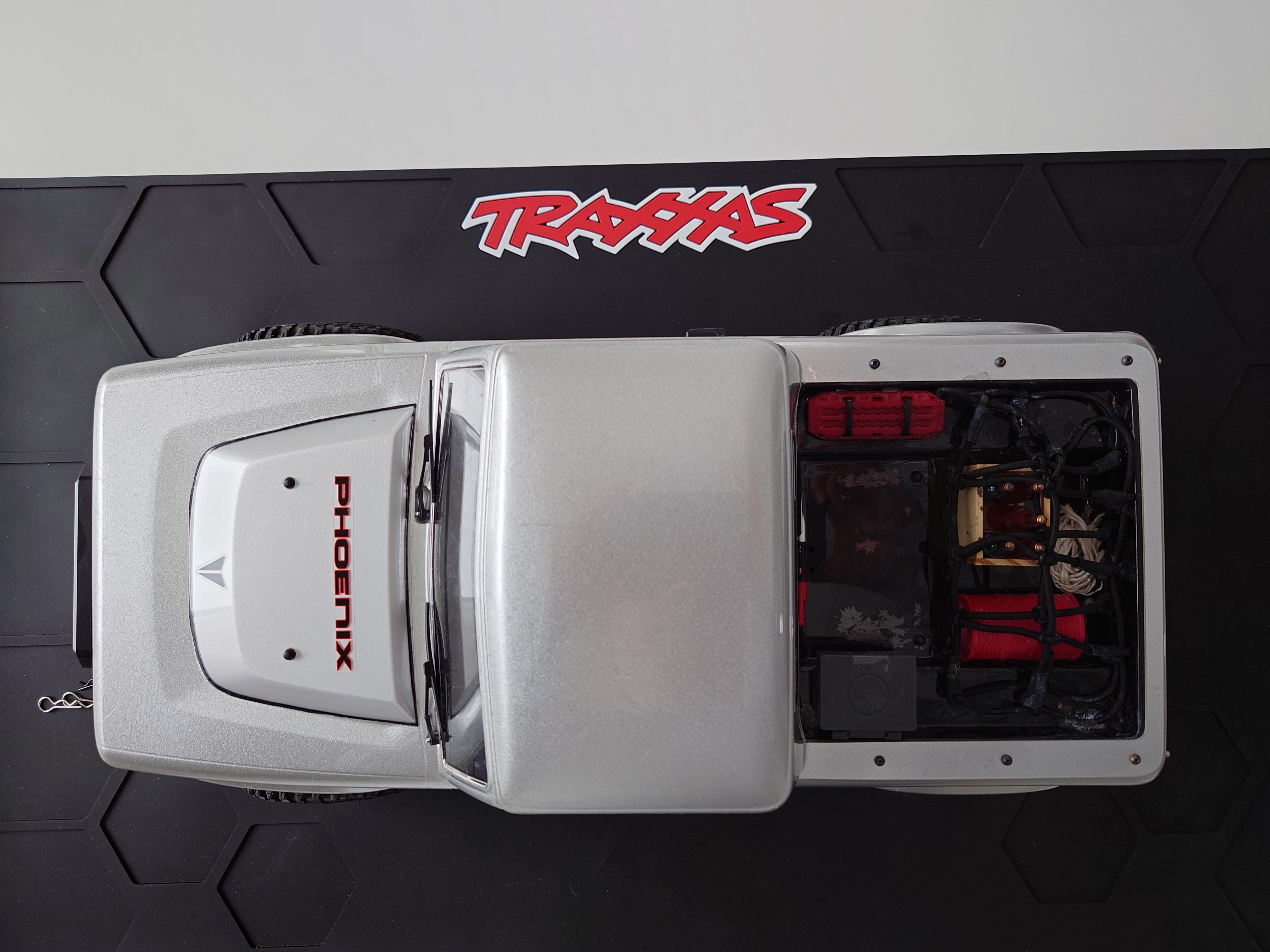

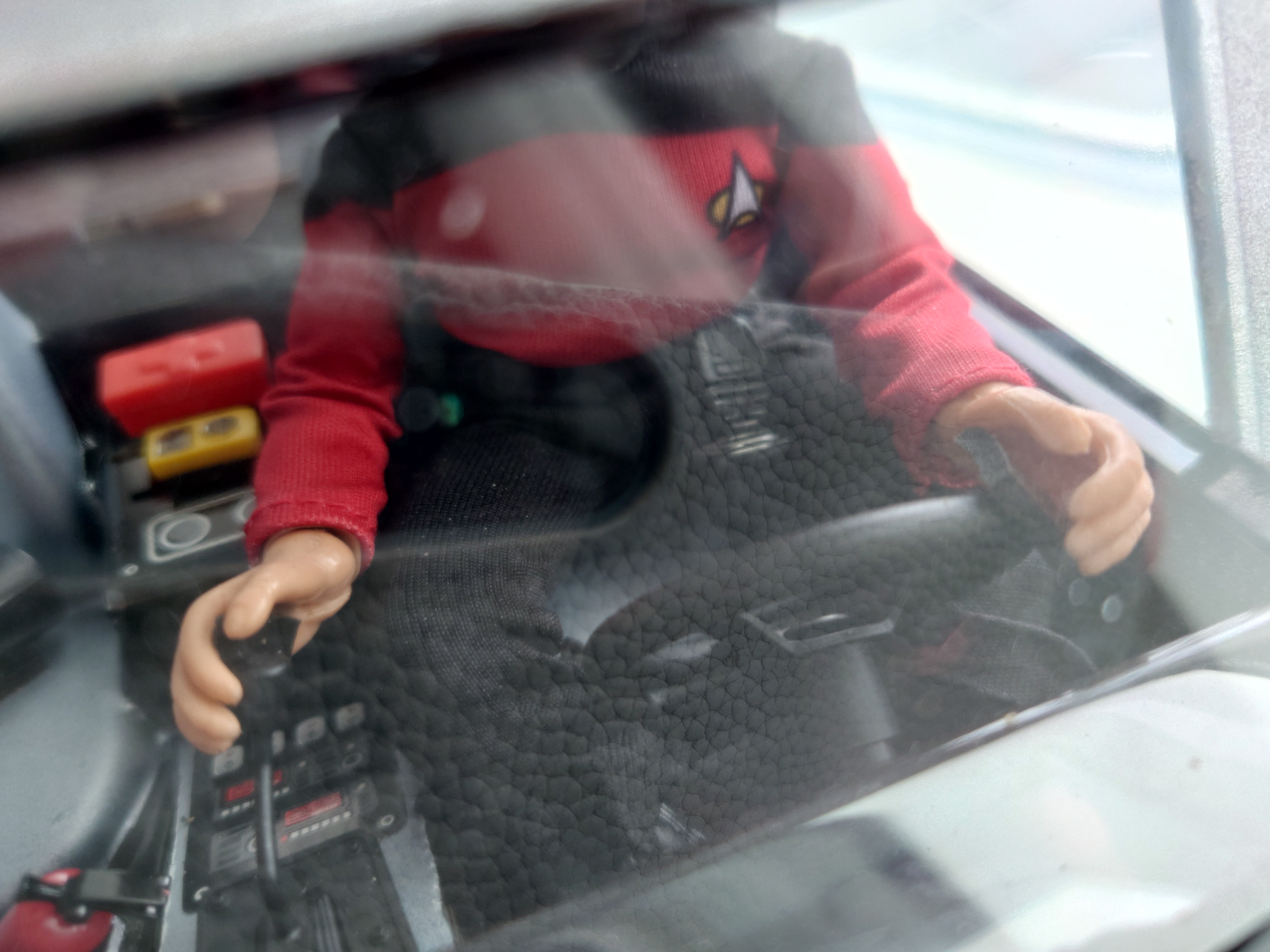

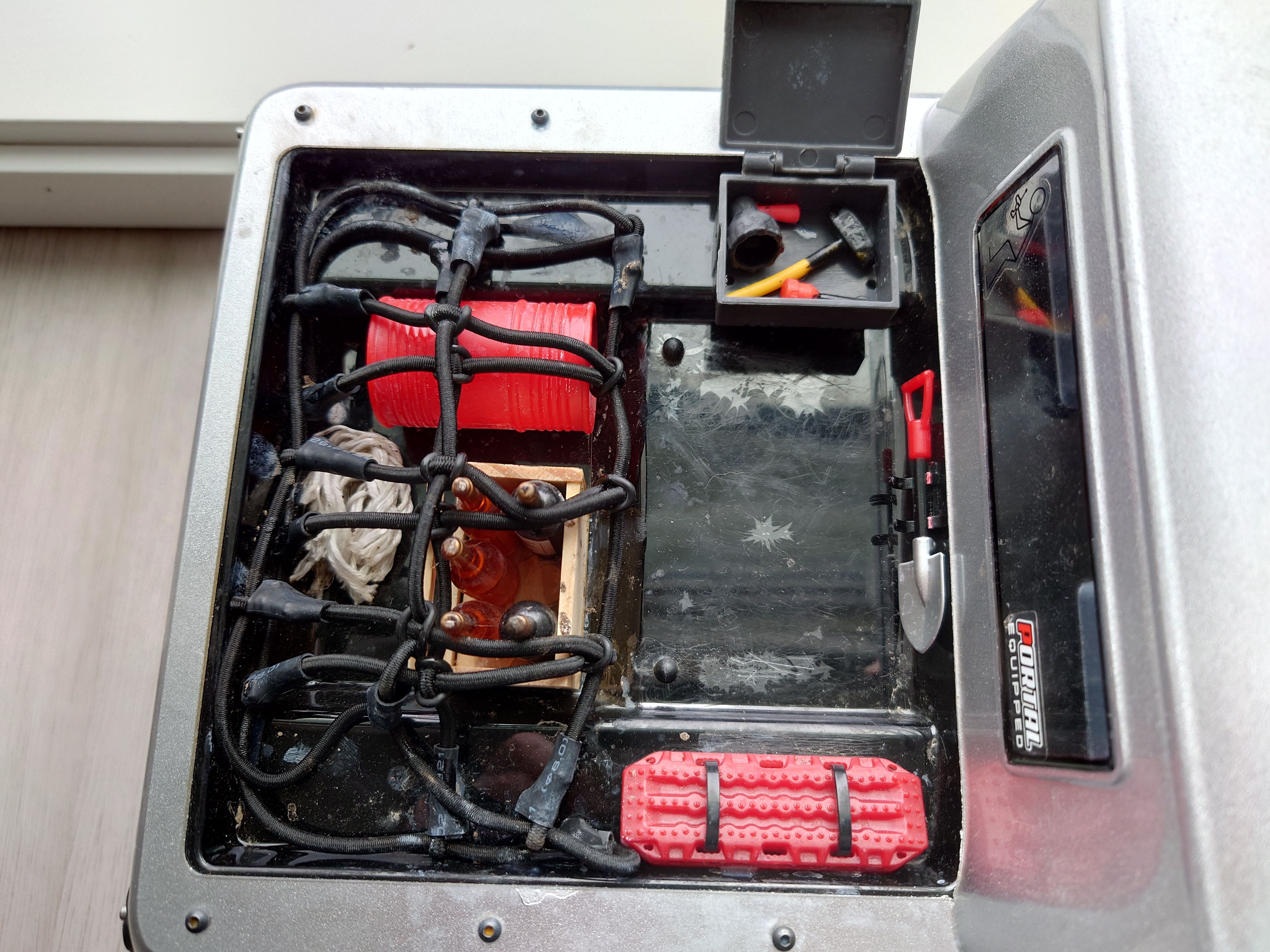

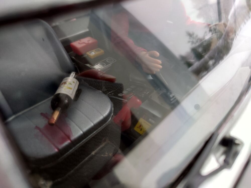

Lisään tänne omankin C1 auton ja muutama kysymys:
- Onhan tuo Vanquish Pheonixin runko C1 laillinen ja sama kysymys Vanquish Pron korista?
- Kisoihin laitan tuo 6% OD päälle, riittänee että ohjaimesta säätää tämän? 43% OD:n kyllä huomaa jos laittaa päälle :D
- Oletan ettei Vanquishin tuo Pro kori ole kovakori? Ja oletan, että se ei ole custom built myöskään, vaikka onkin eri alustan päällä, ja tämän saamiseksi paikalle on vaihdettu puskurit, sliderit, koritolpat sekä sivun alapanssarit?
- Engine Cover, lasketaanko sellaiseksi tuo Vanqhuishin oma?
- Scale Accessories -14 (maksimaali?) On enemmän kuin jos laatikko, juomaa, hätäraketti ja Star Trekin Phaser lasketaan pistooliksi :D
Ohjaamossa: Ensiapu, palosammutin, radio, pistooli (phaser)
Lavalla: Lapio, vasara, taskulamppu, hätäraketti (modattu taskulampusta, laatikossa pieni punainen ja musta esine joka näkyy puolittain), juomaa, skidplates, köysi, verkko, bensakanisteri, laatikko
Rungossa: Vinssi/vinssikita, bensatankki, sakkelit takapuskurissa
Korissa: pyyhkimet, ovenkahvat
Ajovalot edessä ja takana -1
Vinssinkita on modattu kuvan jälkeen etupuskuriin (porattu reikä ja siistitty)
Alla laskurista ja pisteet, siten miten minä ymmärrän.
Body
Bed
Flatbed
Plastic (-1)
Sliders
Plastic (-1)
Bumpers
Metal (-6)
Interior
Full Interior
2 Seat (-4)
Molded in Driver with Interior Cover (-1)
Full Interior Driver
Full figure (-4)
Front (-5)
3D engine
Engine Cover (-1)
Scale Accessories (-14)
Total points: -43
Sanoisin että muuten ok mutta flatbed pisteitä et valitettavasti saa. Flat bed on sellainen erillinen "farmilava" tyyppinen lava jossa ei ole minkäänlaisia reunoja. Katsastuksessa tietysti lopullisesti todetaan muutkin pisteet. Ja saat molempien akseleiden sisälokareista pisteet eli -2. Ja kori ei ole kovakori.
Tässä oma tulkinta tuosta MrHumanin autosta:
-Runko ja kori laillisia
-OD pitäisi sääntöjen mukaan olla lukittuna mekaanisesti yhteen asentoon
-Ei ole kovakori eikä custom, valmis lexankori
-En näe kuvissa ainakaan tuota engine coveria?
-Kyllä, -14 on maksimit skalerojuista
-Pisteet näyttää muuten olevan ok, mutta tosiaan tuon engine coverin olemassaoloa ei kuvista näe, ja kuskista tulee kerran pisteet. Siellähän siis on kokonainen ukko sisällä, eli -4. Olit laskenut mukaan tuon Molded in driver with interior cover. Tuo käsittää sellaiset tapaukset joissa kunnollista sisustaa ei ole, vaan se on lexanista muovattu, vähän sisustaa muistuttava jossa myös kuski muovattu samaan.
Mutta ihan laillinen peli tuo on, eikun kisoihin ja kovaa ajoa!
edit. just ehtikin HillBilly huomata tuon lavan...
Viestit: 483
Kiitoksia vastauksista! Pääsee kisaamaan 😎
Näköjään näppäilyvirhe käynyt kuljettajan kanssa.
Joo, tuo engine cover on lähinnä moottorin päällä oleva muovi, joka jatkuu sitten vaihdelaatikon päälle, se siis peittää moottorin. Ehkä sitä ei lasketa, muut VS4-10 omistajat tietää mistä puhun. Tarkemmin näkee sitten katsastuksessa.
Flat bed pisteet laskin koska muistelin, että joku joskus sanoi/kirjoitti tänne, että sen pisteen saa, vaikka ei olekaan korin reunat tarpeeksi kapeat (ja olettavasti syvyys ei riitä) kunnon lavapisteille. Eli tuo olisi flatbedin ja kunnon lavan välillä.
Ainiin, unohdin plus 10 pistettä Hyraxeista 😆

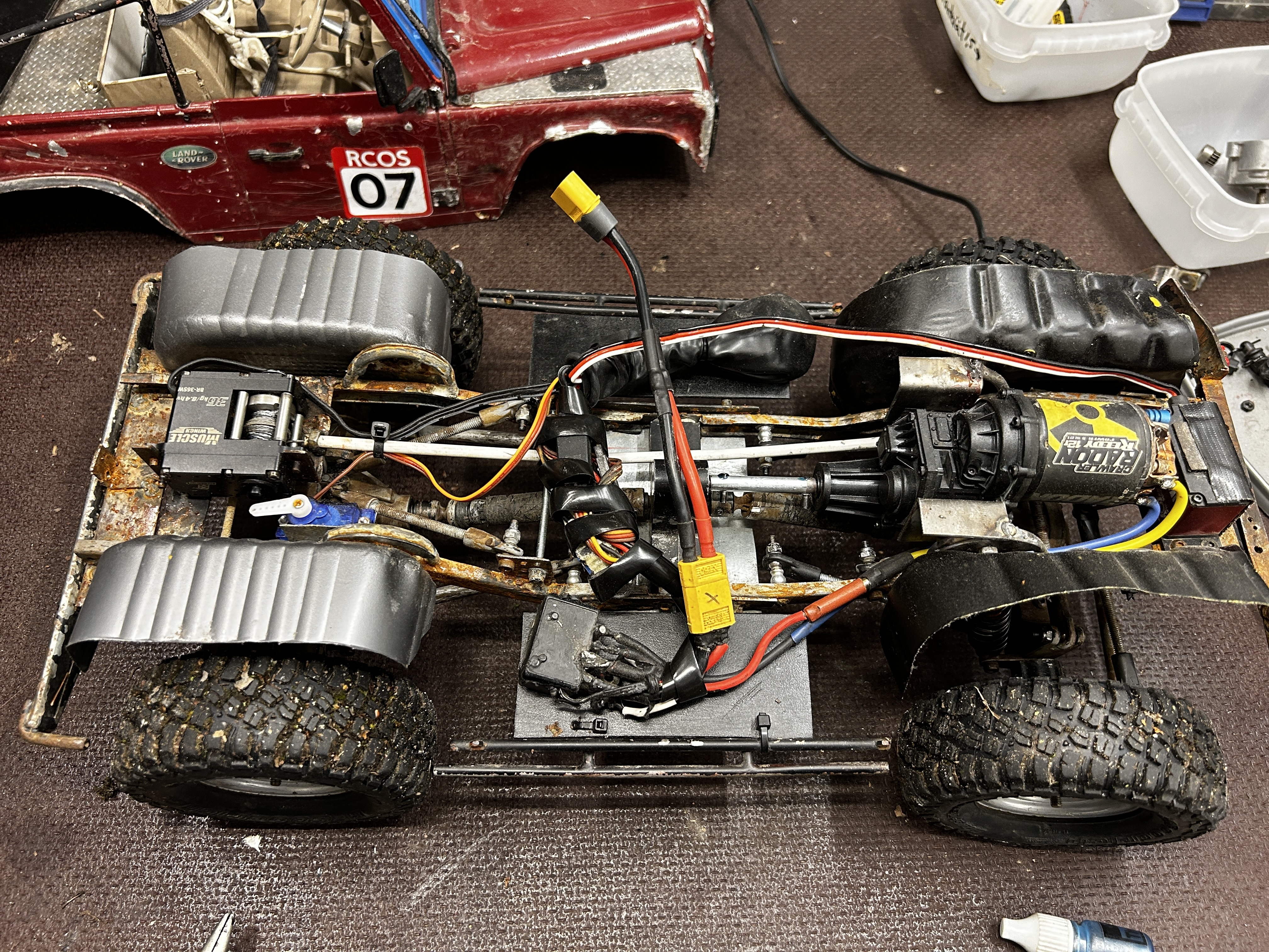

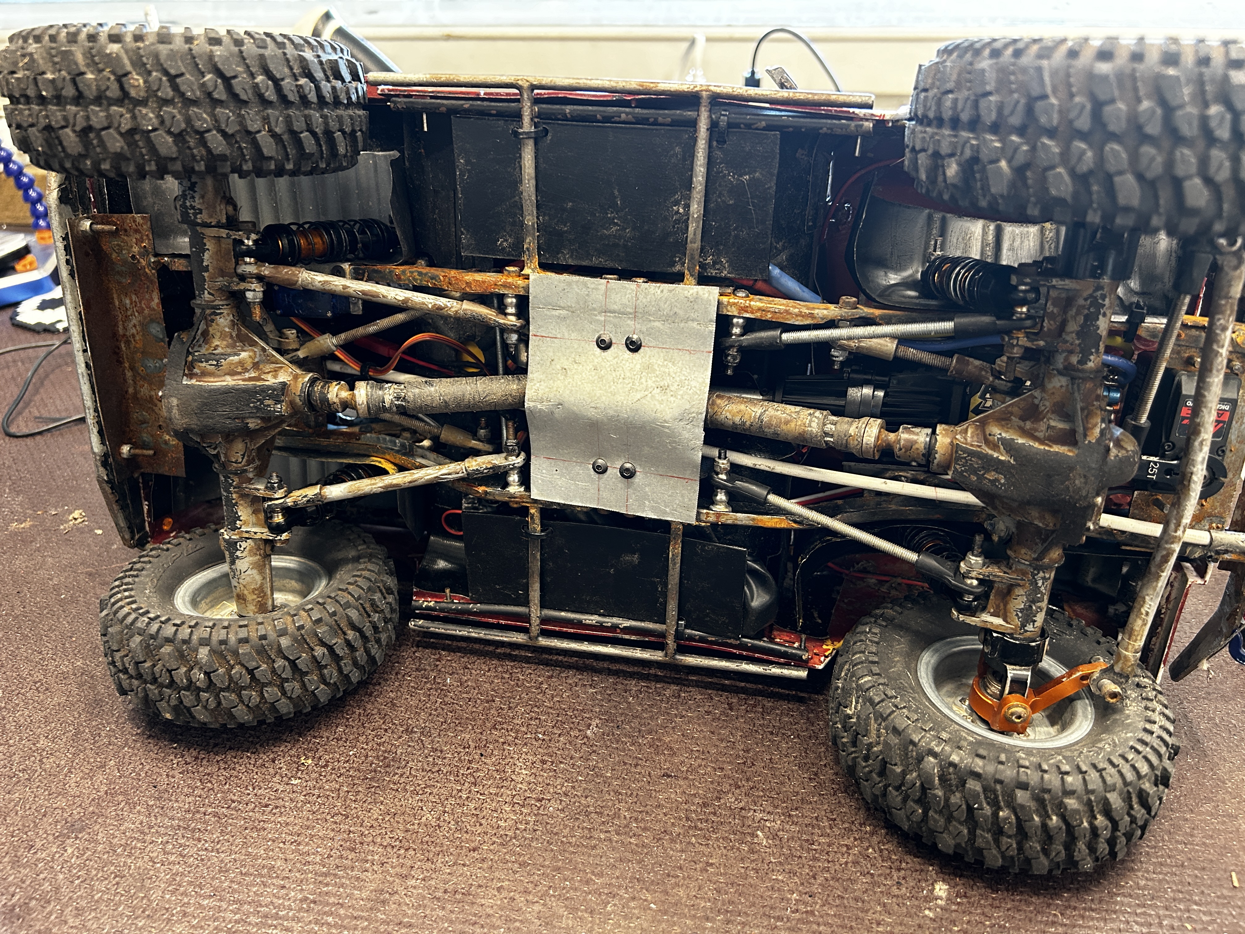

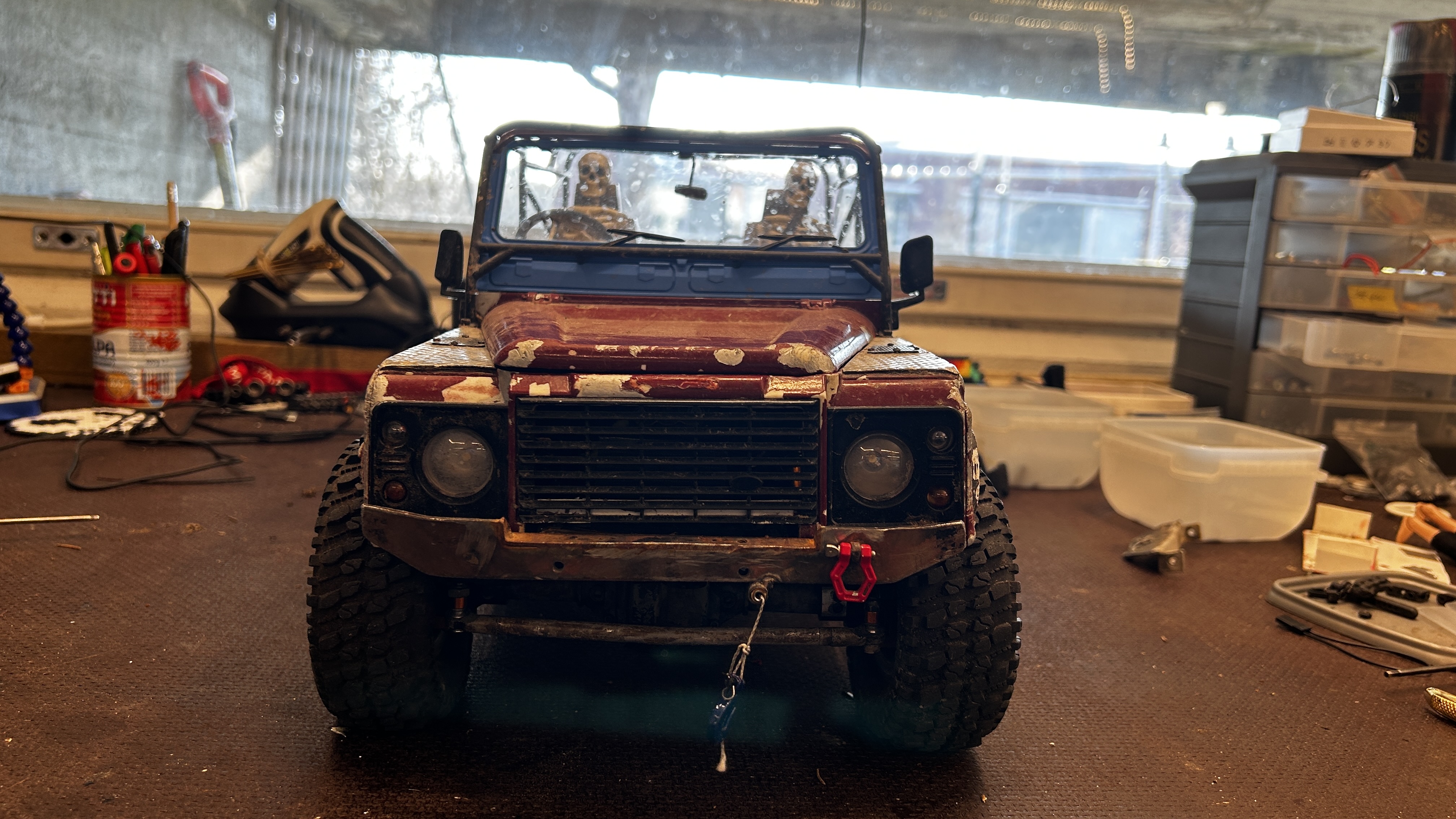

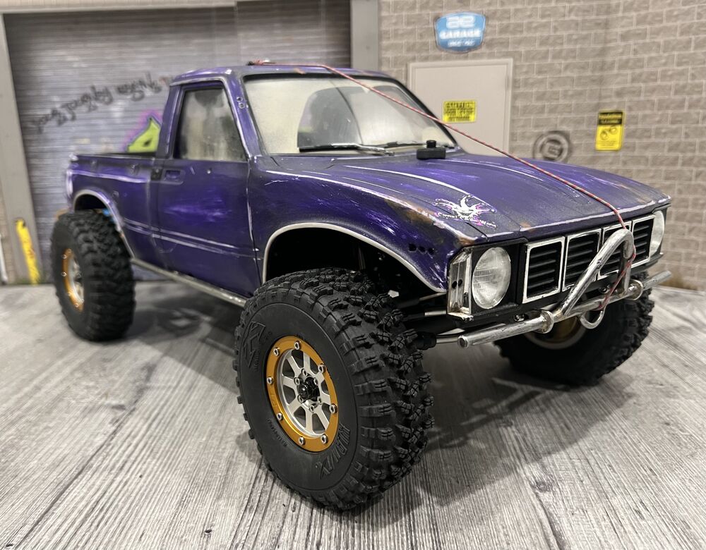

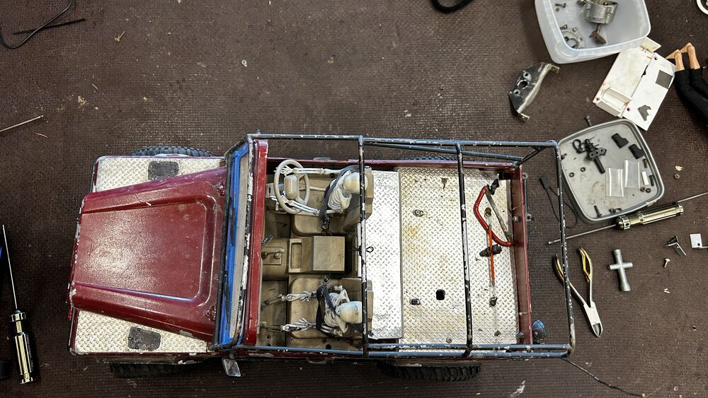

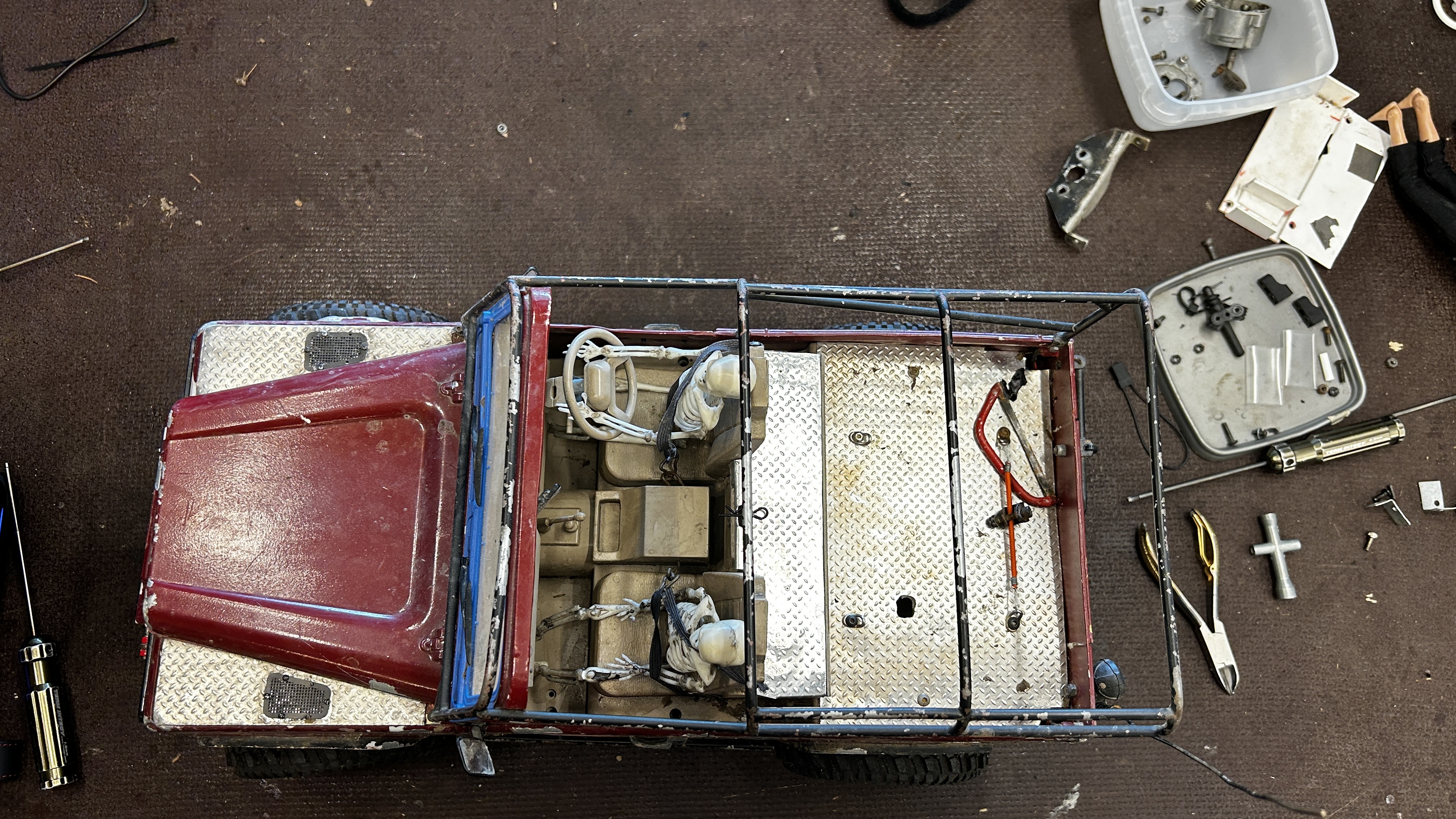

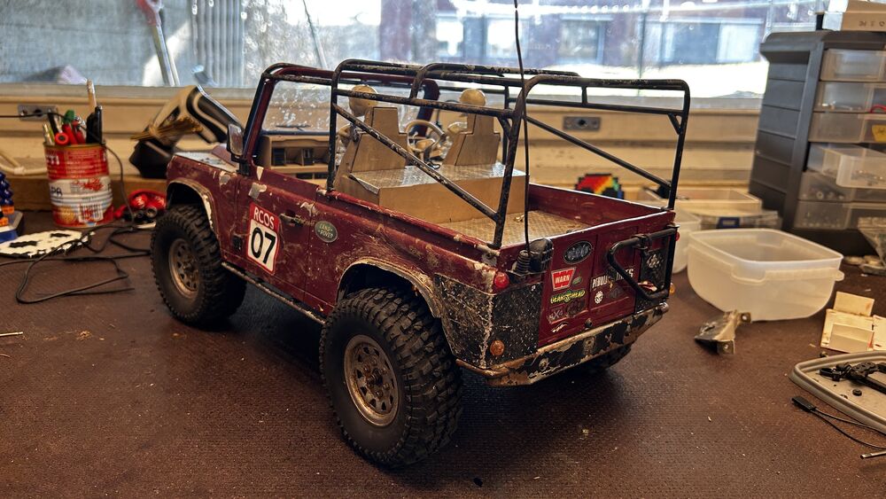

Noniin telakalta kaivettu vanha c1 ratsu, "Hardingo"
Scalepisteet:
Body
Hard body -12p
Inner Wheel Wells -2
Interior and/or Exo Cage Metal (-3) yksi penkkirivi
Sliders Metal (-3)
Bumpers Metal (-6)
Full Interior 2 Seat (-4)
Full figure (-4)
Passenger Full figure (-4)
Chassis mounted steering servo Front (-5)
Scale Accessories (-14) Avautuva konepelti, sakkeli, pyyhkijät, sivupeilit, taustapeili, turvavyöt, antenni, vararengasteline, takatyövalo, saha, peravaunu koukku, tavaralaatikko, ovenkahvat, vinssi, polttoainetankin korkki
Total points: -61
Ja kauko-ohjattu free spool toiminto, säästää sekunteja. Ei olisi pitänyt näyttää kuvaa... seuraavissa kisoissa kaikki on matkinut :D

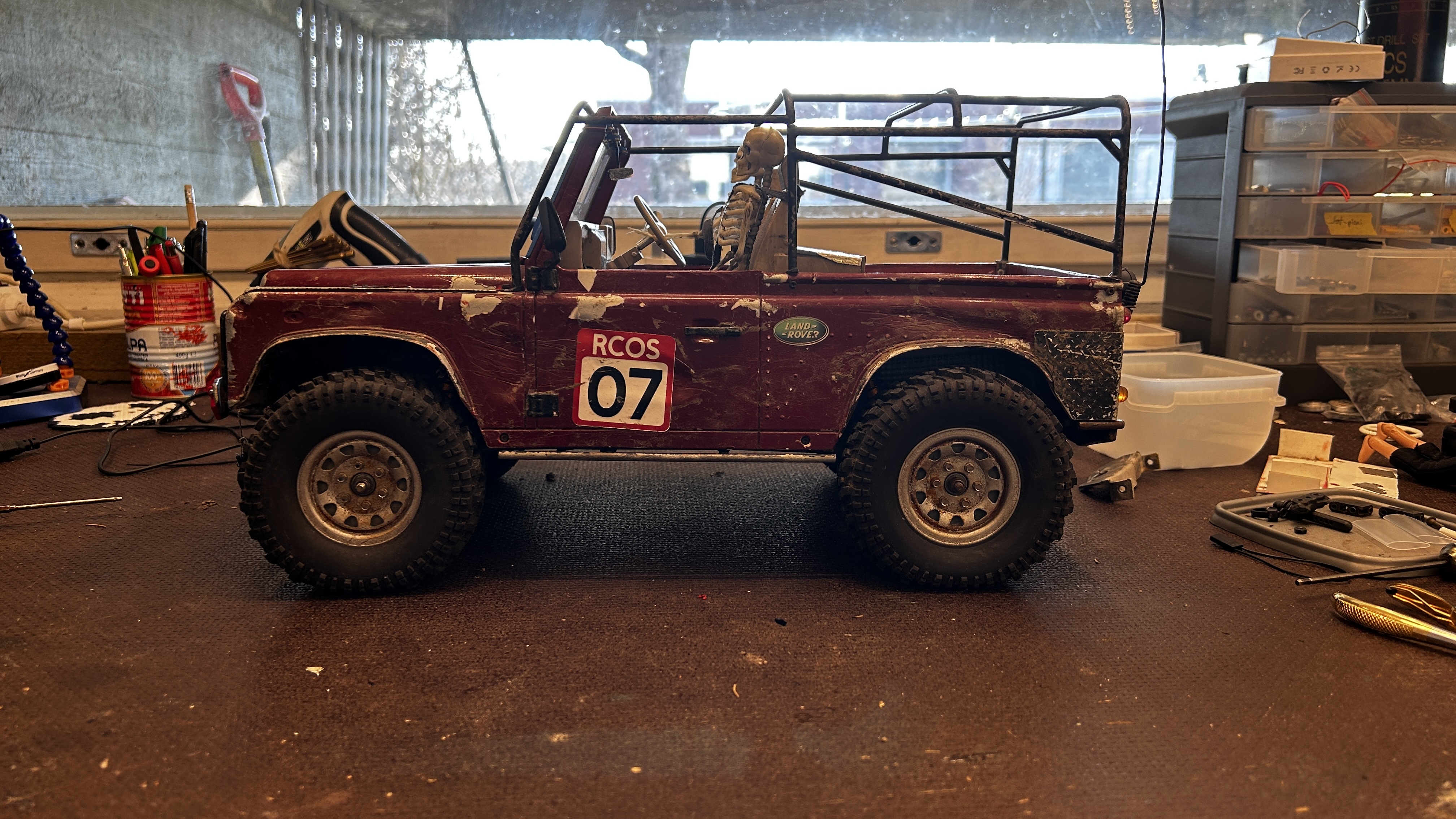

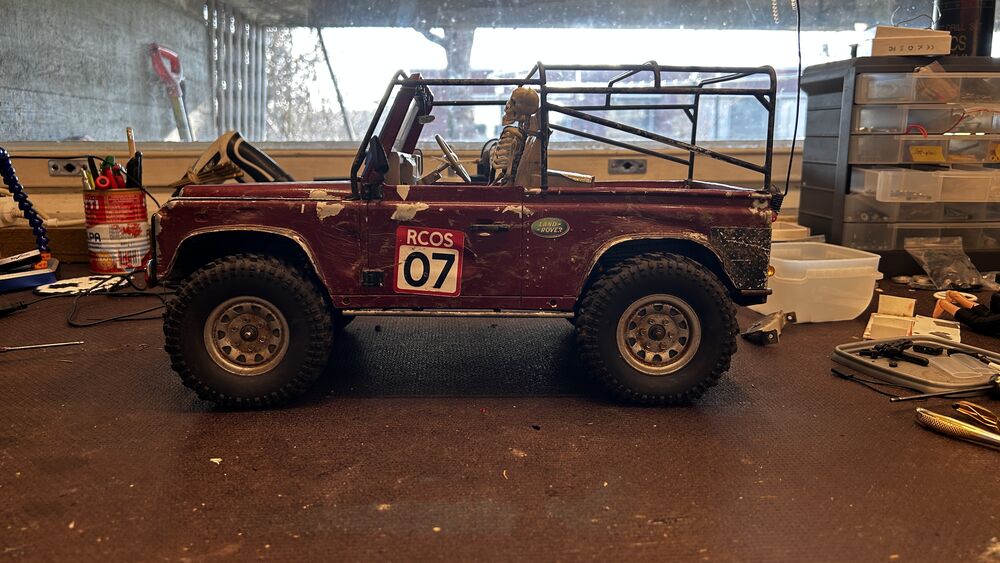

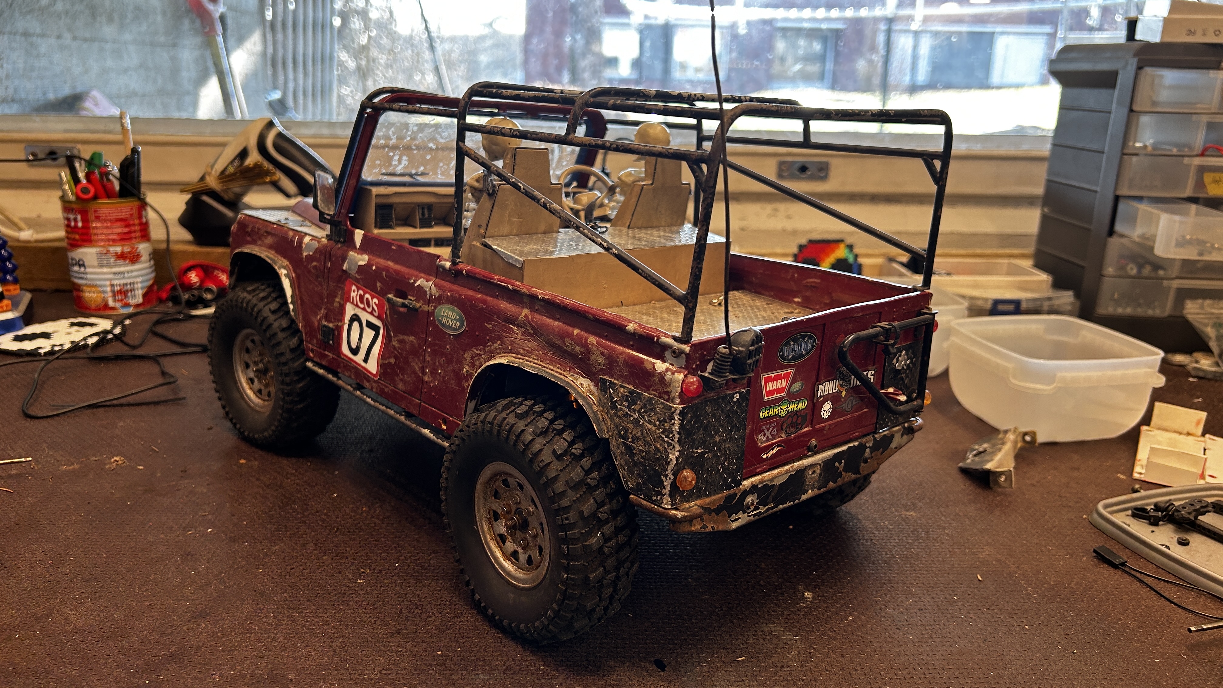

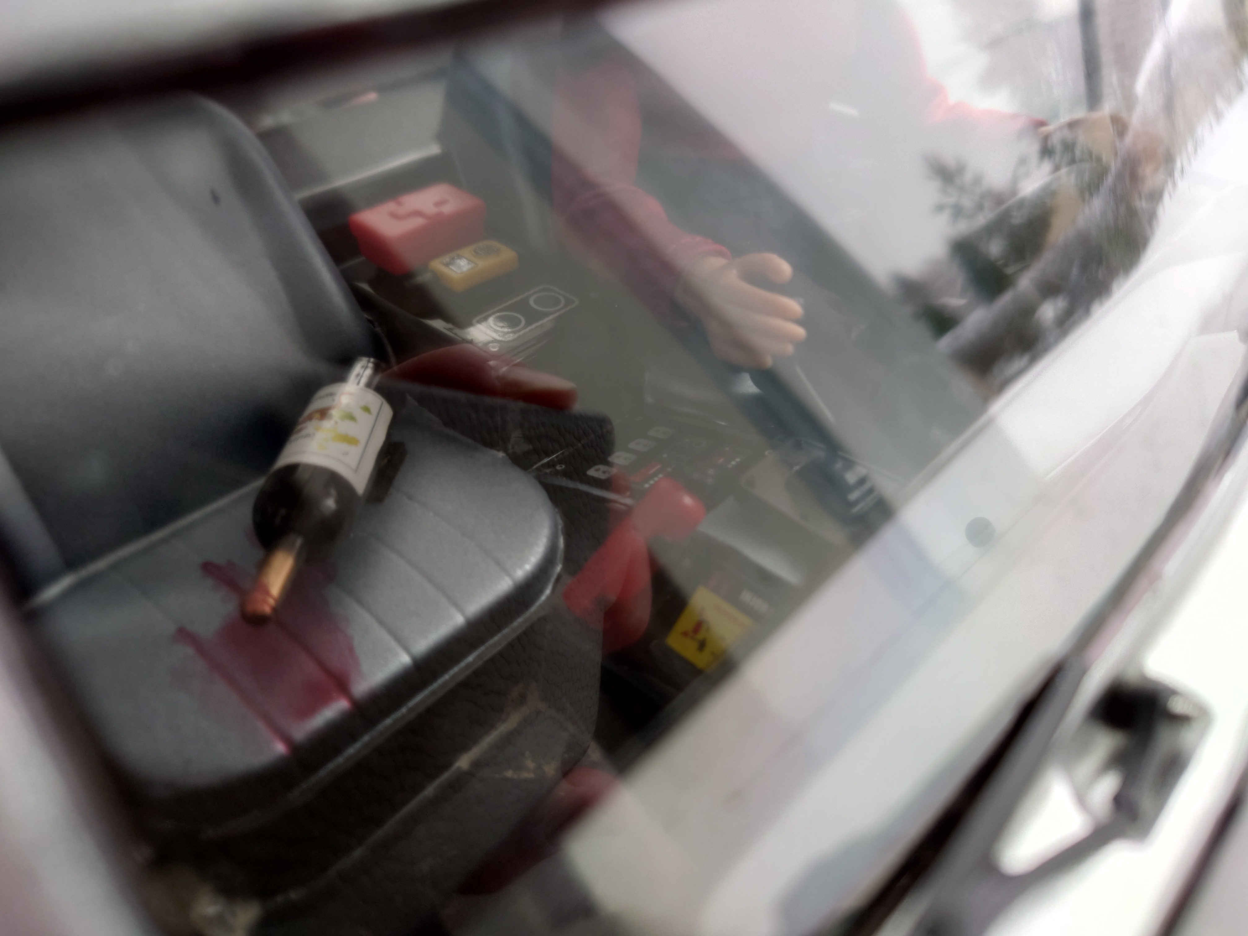

Näyttökuva 2024-6-7 kello 23.40.17.png (84.3 KiB) Katsottu 2477 kertaa

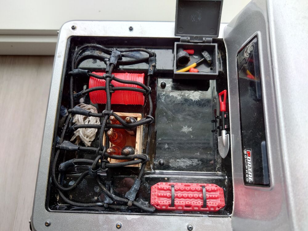

Ei ole parhaat havainnekuvat, mutta näkyy mitä siinä on. Ja kisan katsastus on paikallaan kun itse on tullut vain tirkisteltyä tätä.
Scalepisteet: Pyyhkijät, vinssi, vinssikoukku, maa-ankkuri, pistooli, puukko, työkalupakki, haulikko, maastotunkki, retkipatja, jerrykannu, hinausköysi, sakkeli. Varmasti riittää.
