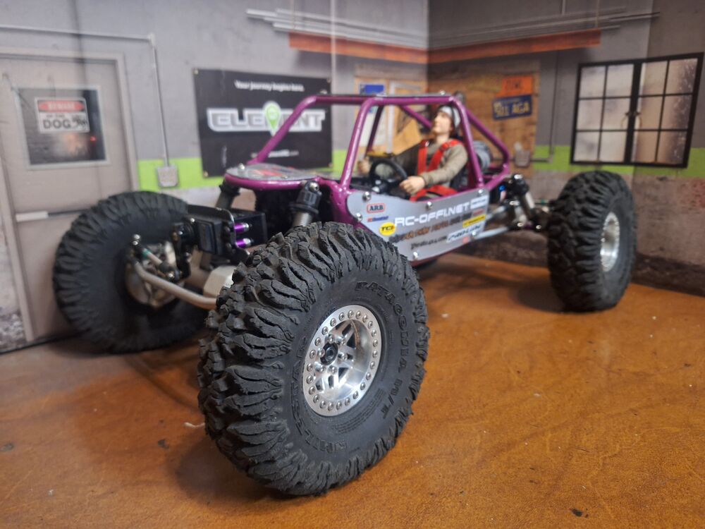

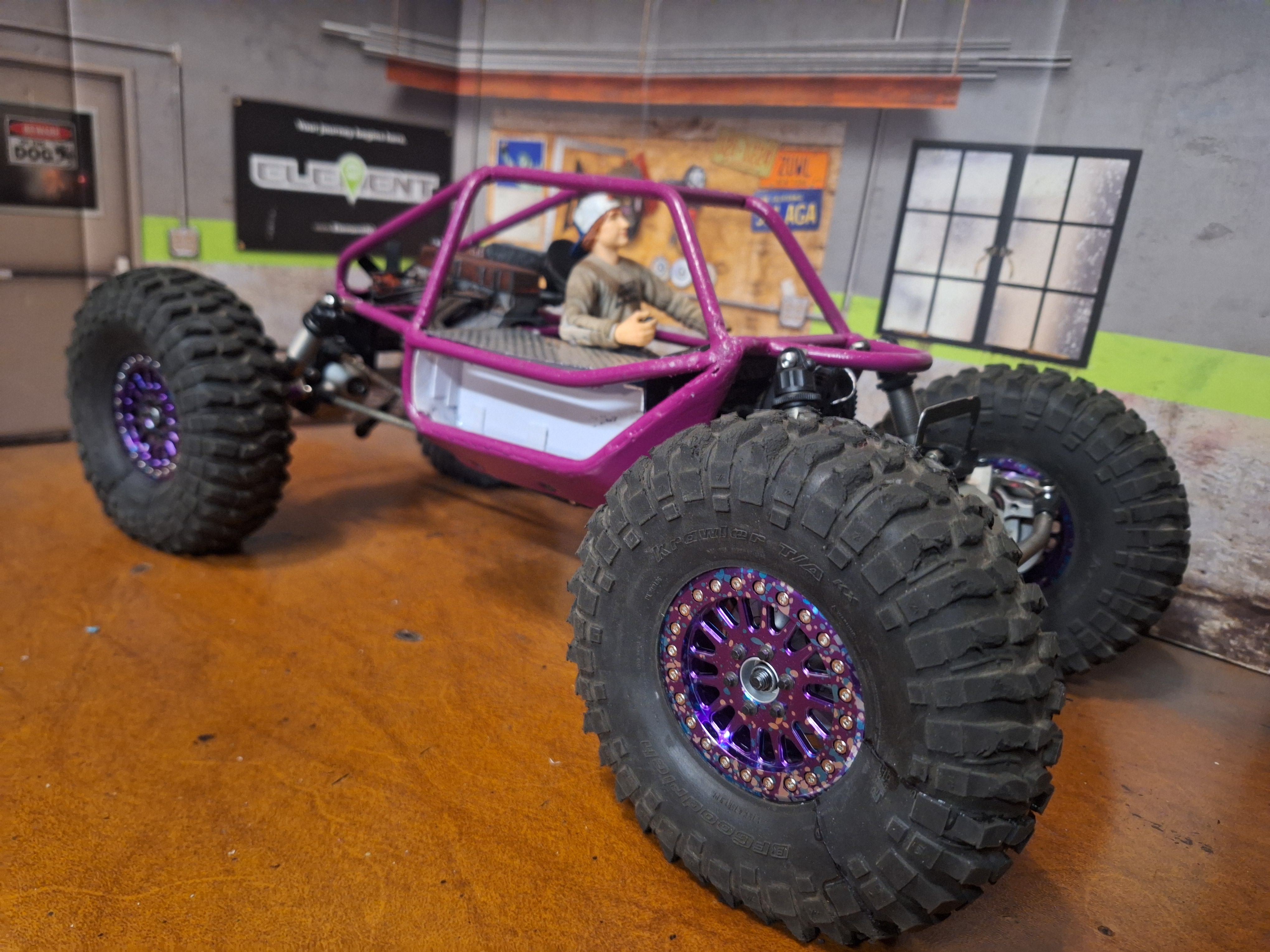

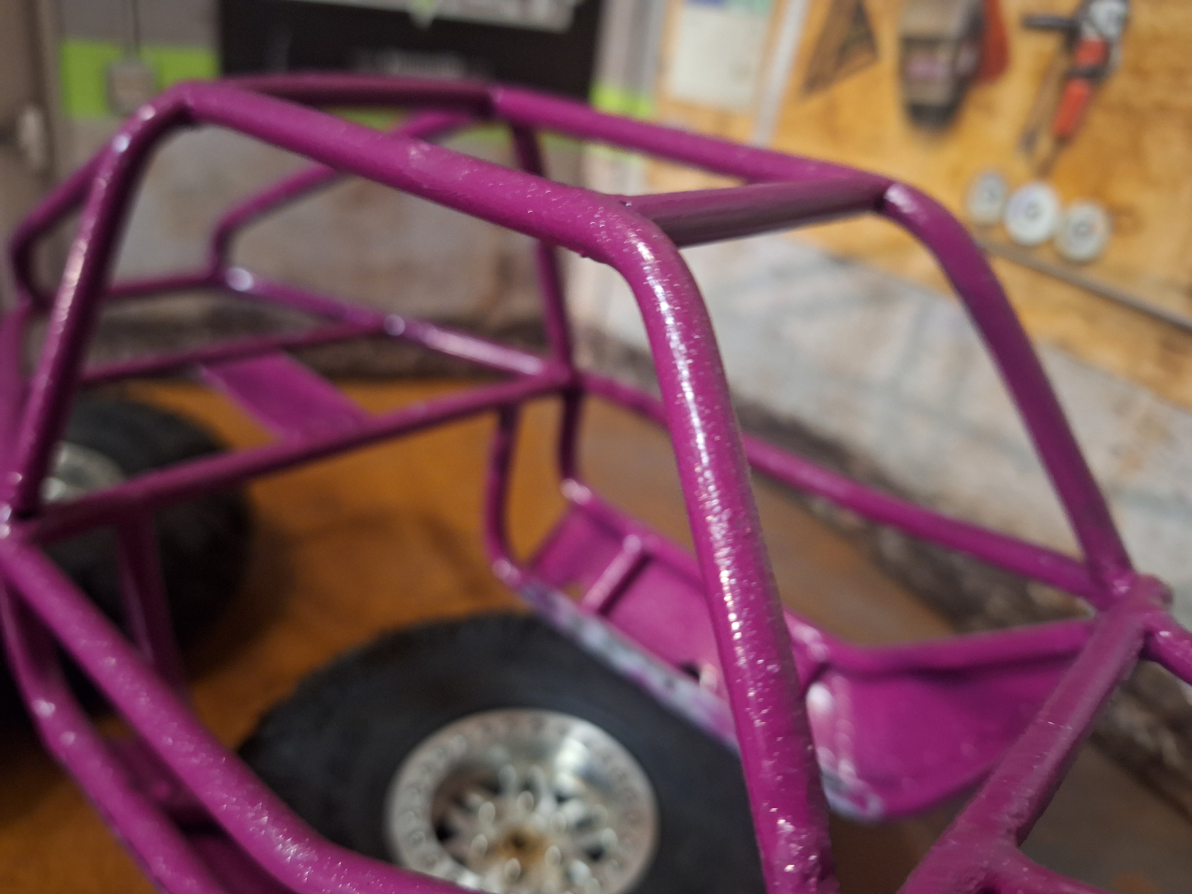

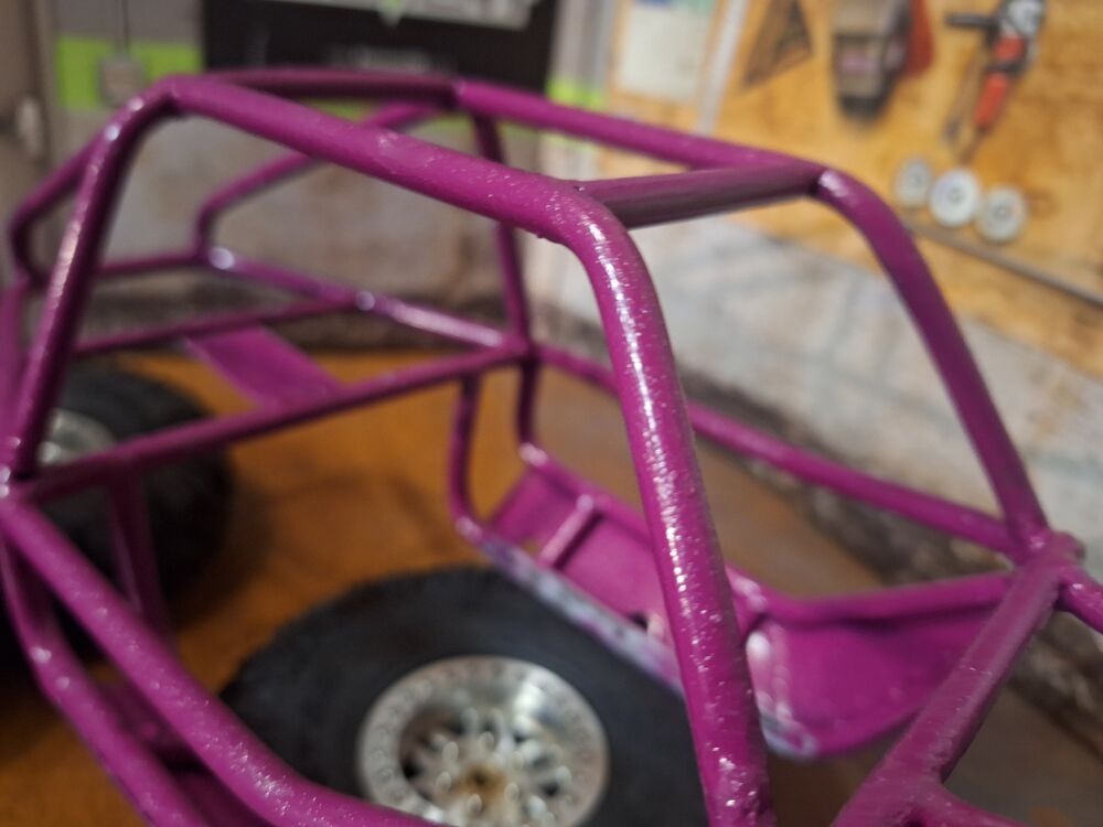

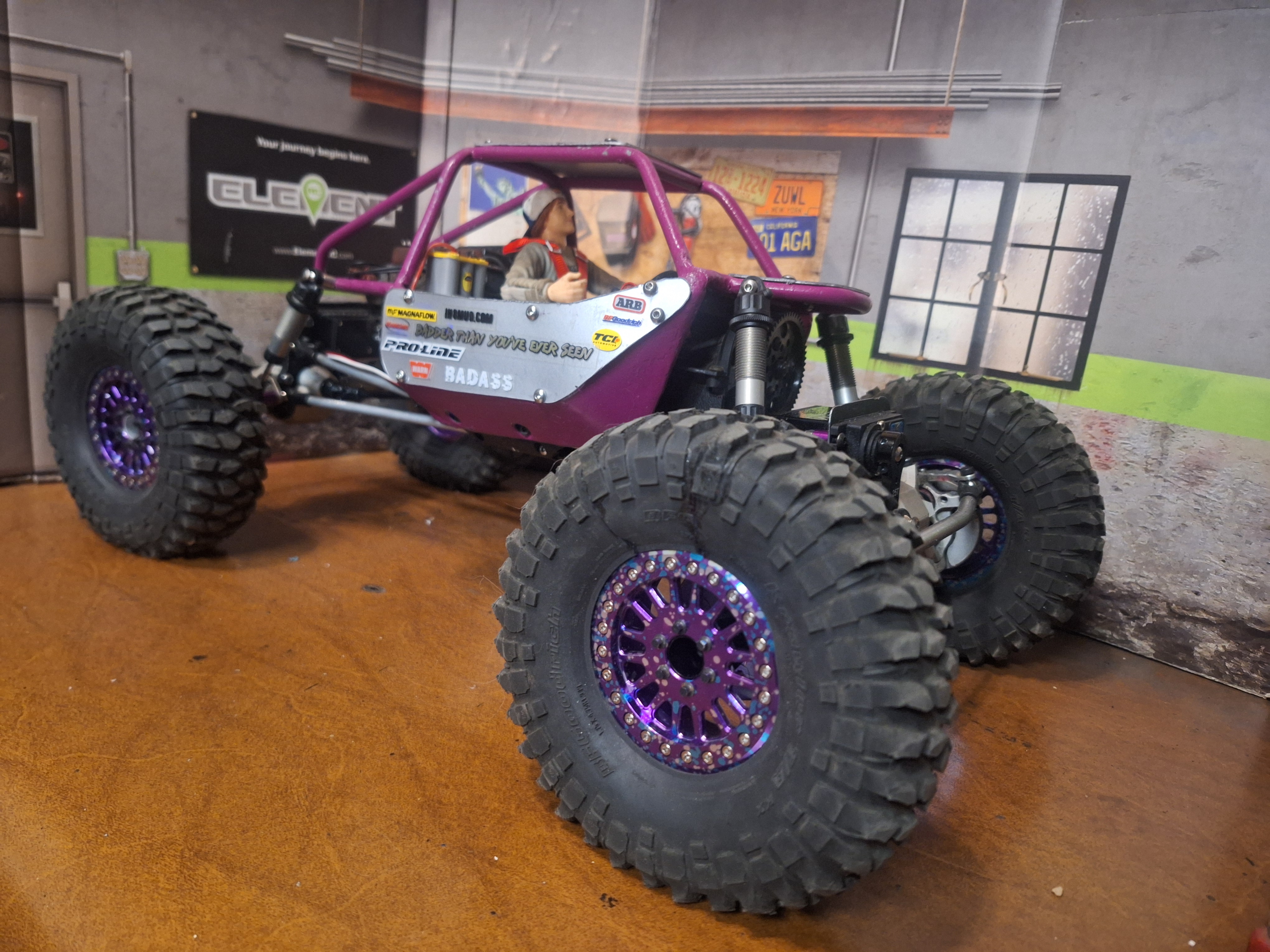

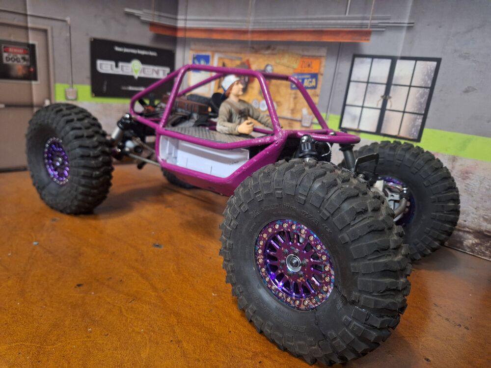

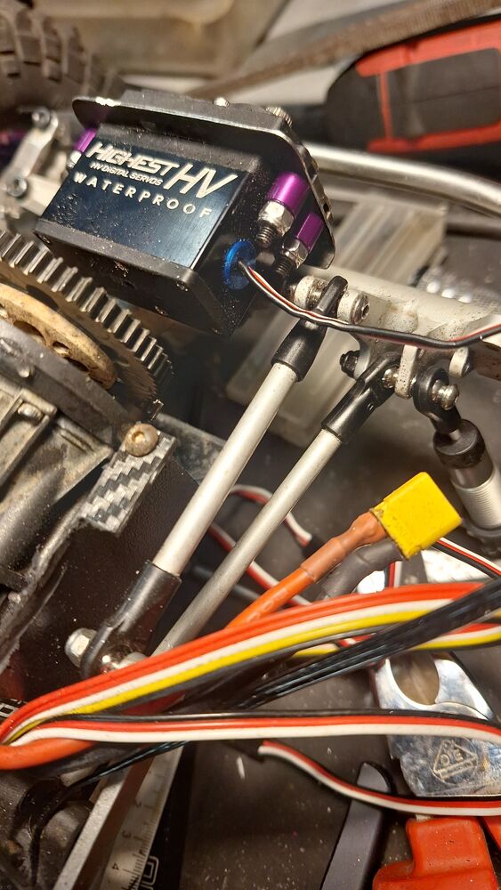

Purplehan siitä tuli. Ei nyt täys colourmatch vanteisiin mutta ehkä juuri sopivasti eri sävy. Digin ja servon sain asennettua. Moottori ( fusion pro 2300kv ) paikallaan 13t pinjonin kanssa ja vastarikin bindattu sekä mikroservo digille säädetty. Sitten alkaiskin se sisustan teko, lexaanipaneeleiden muotoilu ja kaikki pikkujutut jotka ottavat luultavasti ainakin yhtä paljon aikaa kun tähänastinen eteneminen.

Re: #wercrock 2.2 ultimate moon buggy
Väri toimii.

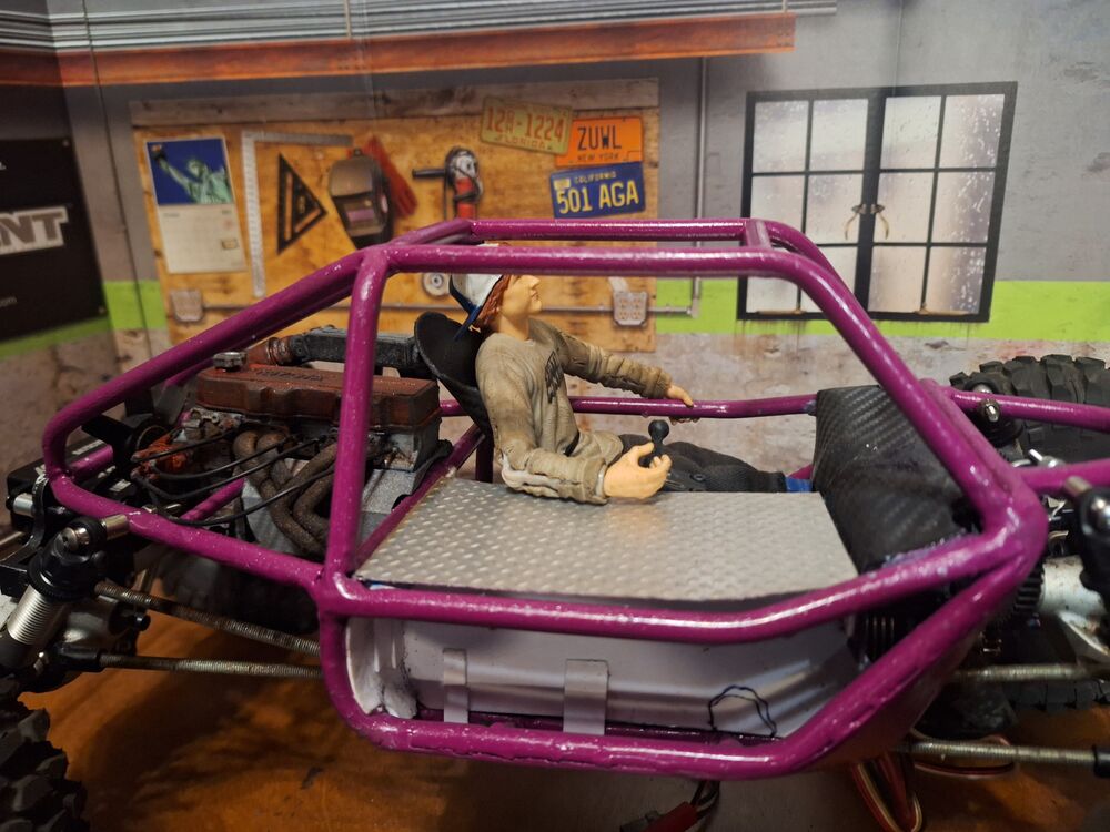

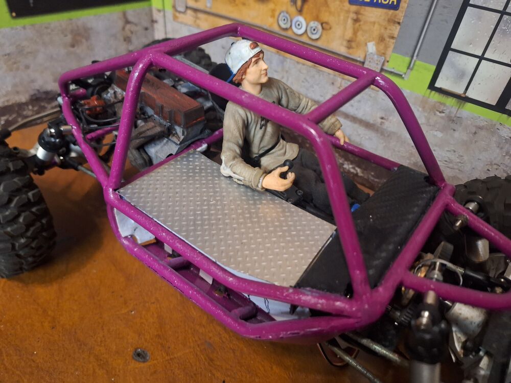

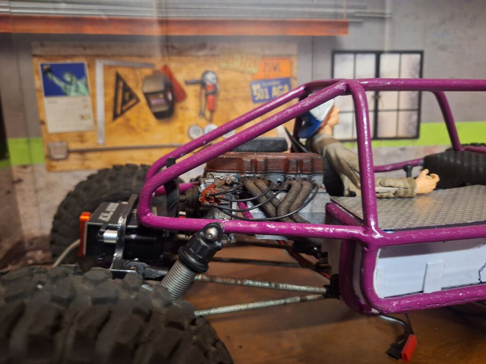

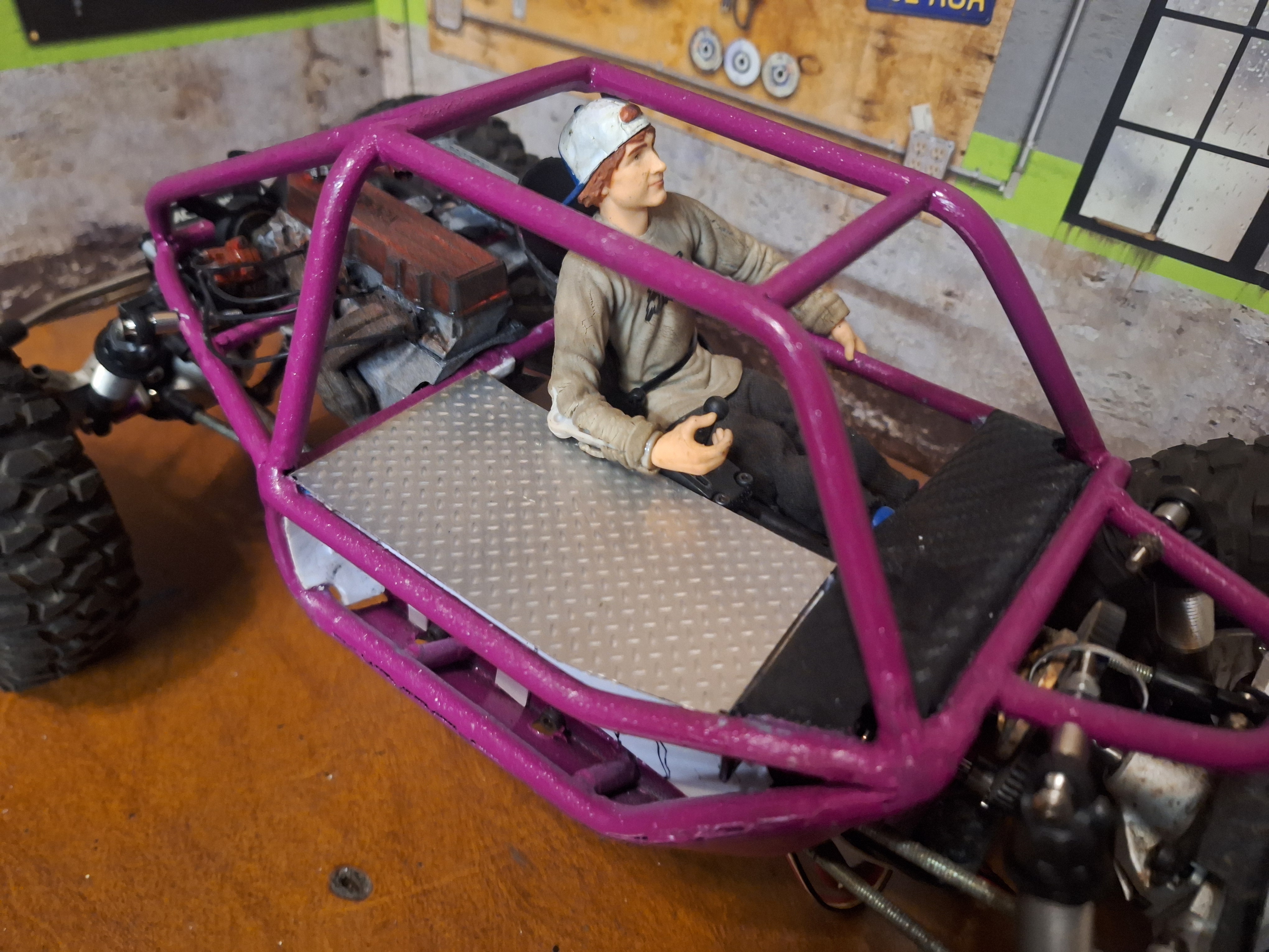

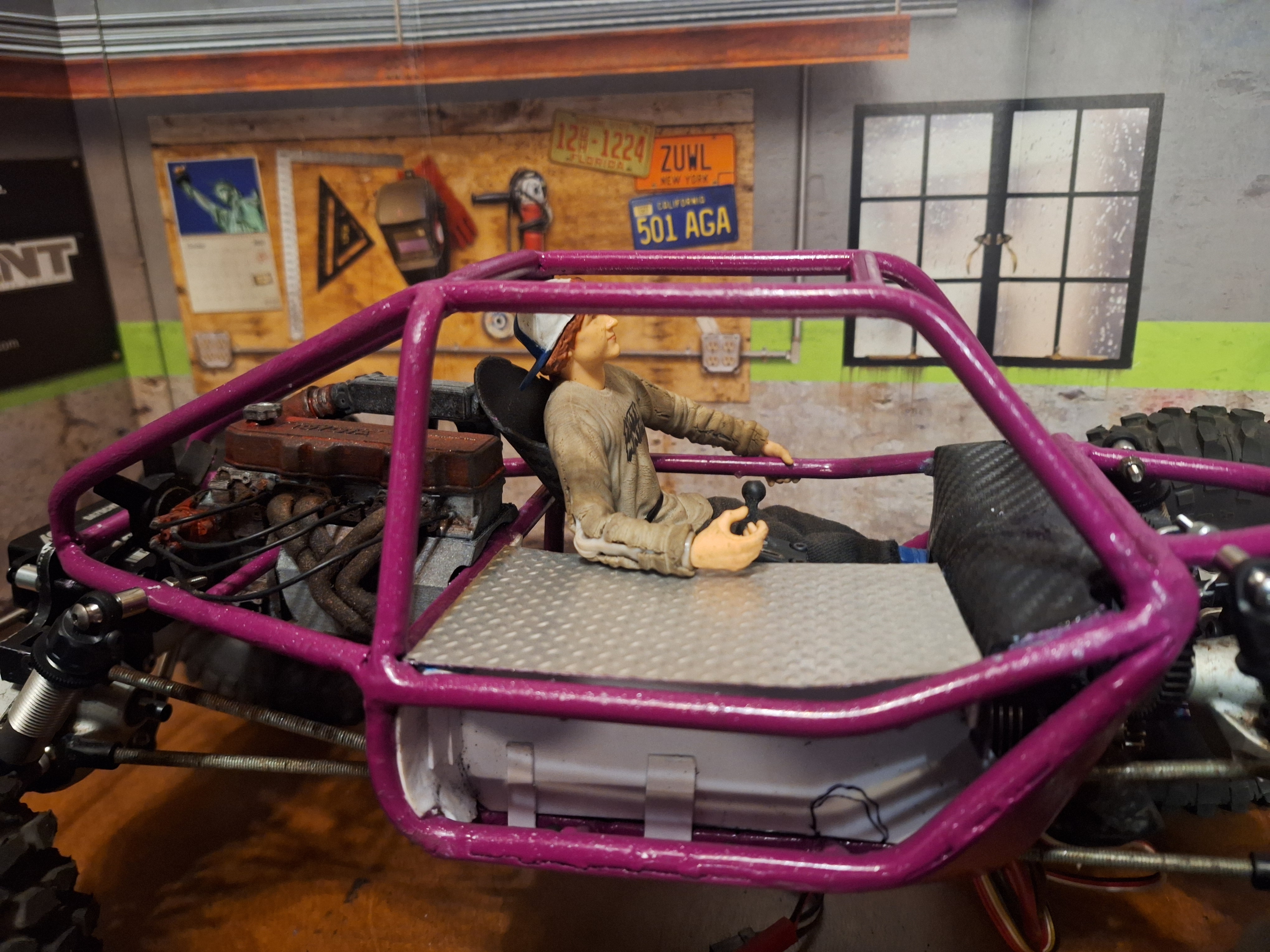

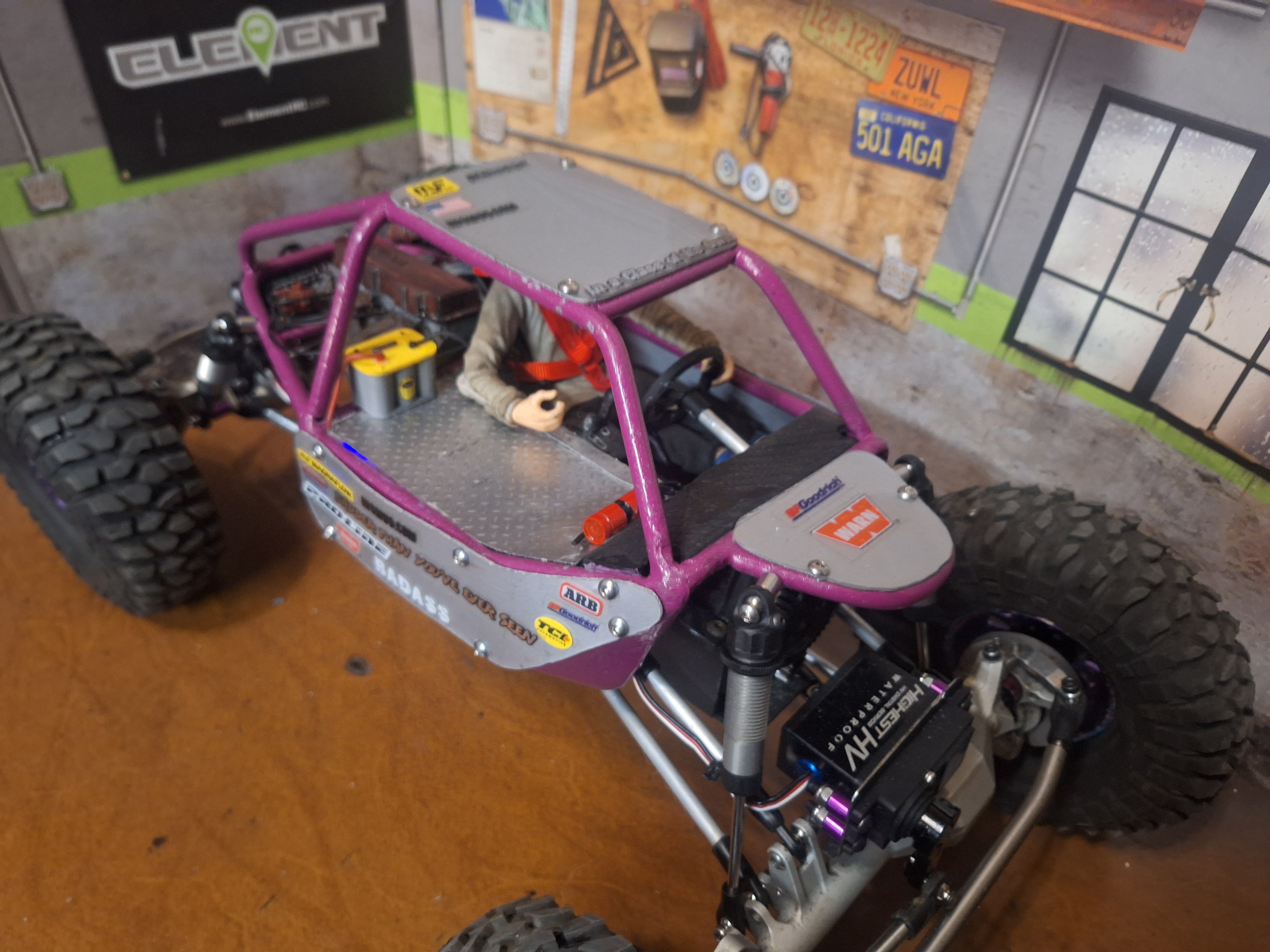

Pikkuhiljaa. Elektroniikka boksin tein styreenistä tohon apparin "oven" kohtaan samaan tyyliin kun Divillä. Sinne pitäis mahtua 450mah akku ja vastari hienosti. Kojelauta feikkihiilaria ja yläpuolen peittää tollanen rv4wd turkkipelti. Ratti, mittaristo, joitain vipuja sekä asiaan kuuluvaa minimalististä scalesälää. Feikkimoottori istuu aika hyvin kokonaisuuteen ja itse ainakin tykkään 2.2" 5.25" renkaiden mittasuhteista. Nuo sisustan styreenikäikäleet maalaan vielä mustaksi jottei hypi silmille. Koripaneelit tulevat todennäköisesti olemaan hopeat. Ehkä hieman tylsä valinta mutta uskon että sopii kokonaisuuteen.

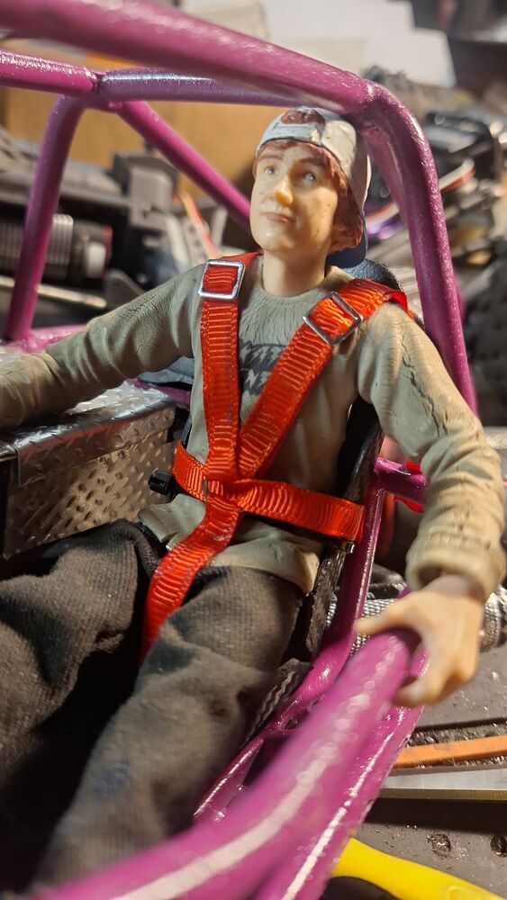

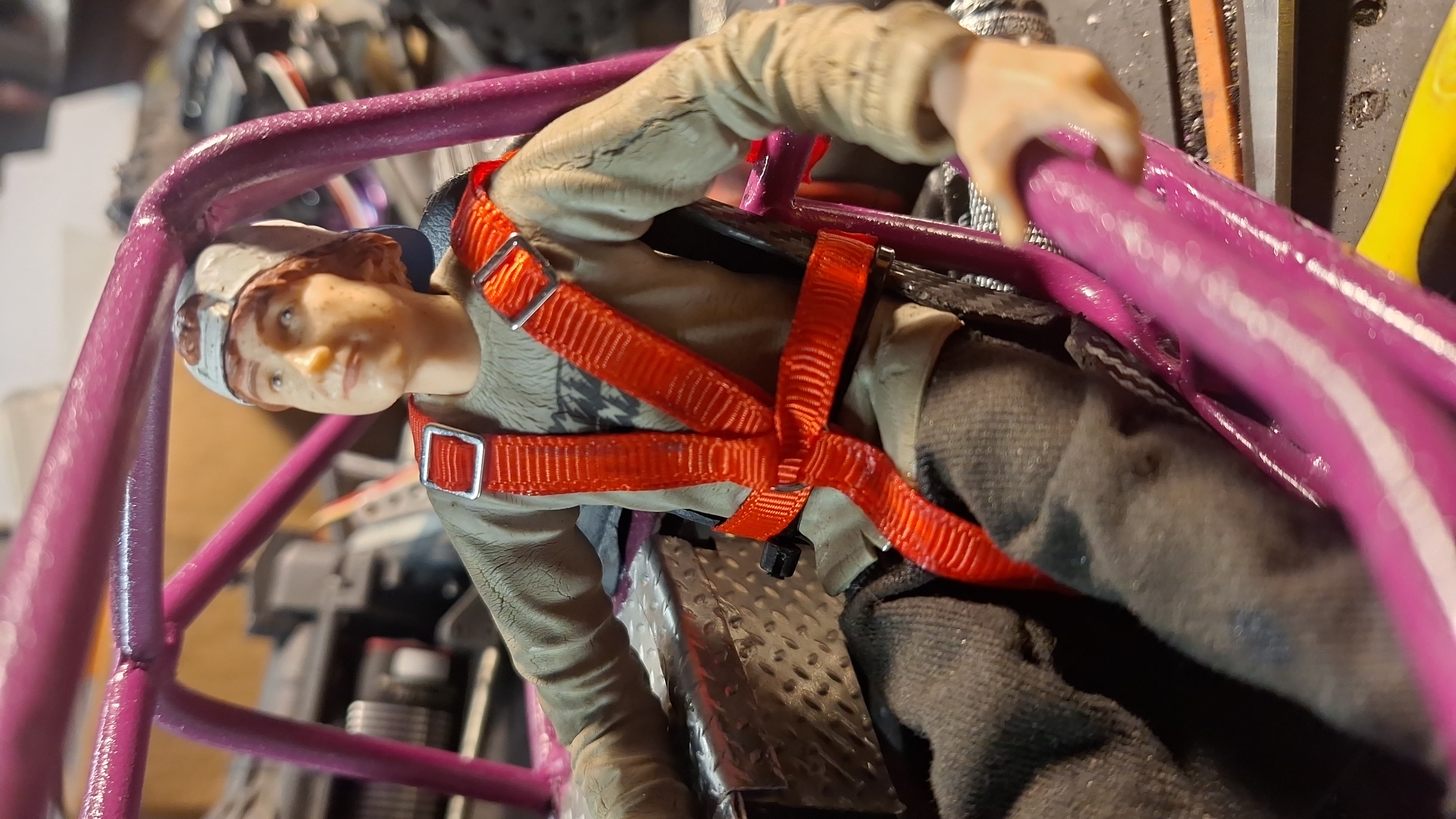

Turvavyöt.

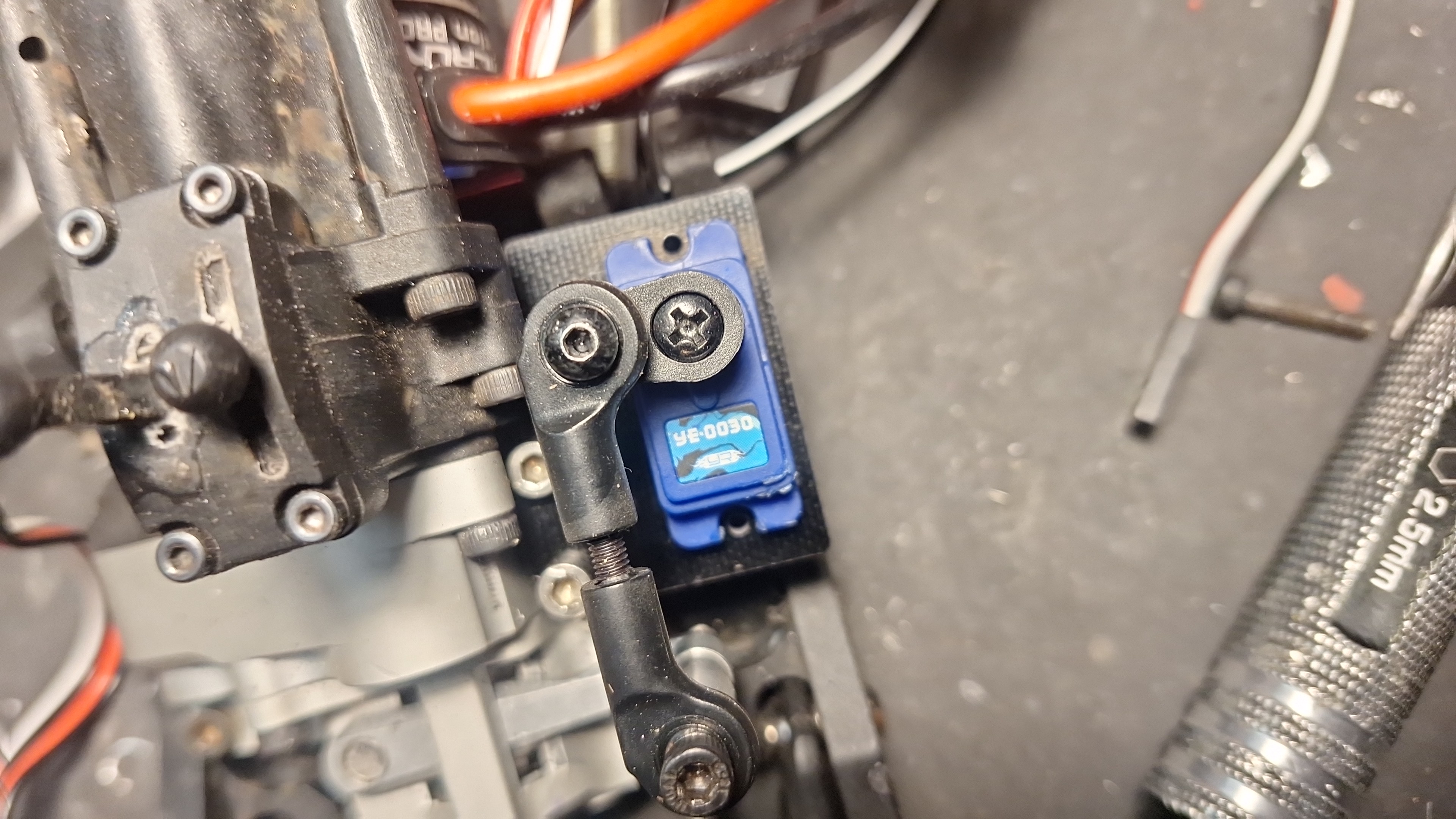

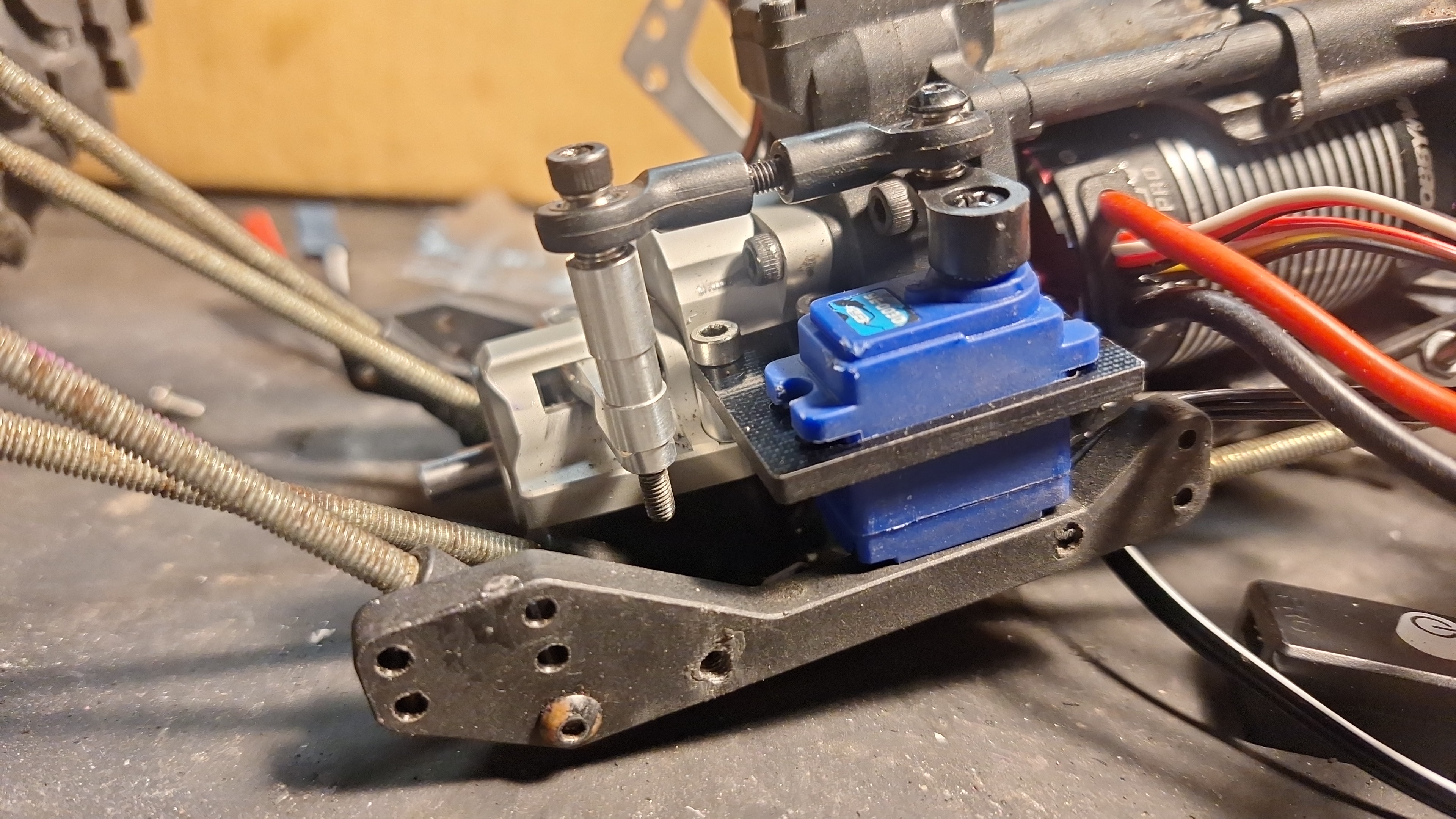

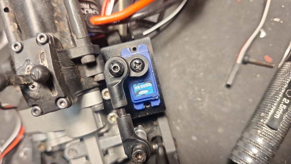

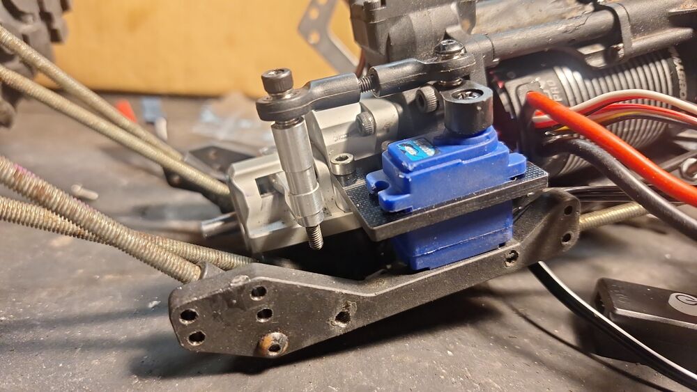

Eräs kanssaharrastaja satsasi vähän skarpinpaan laitteistoon ja tässä tulos. Täydellisyyttä hipova microservomount dig-servolle <3

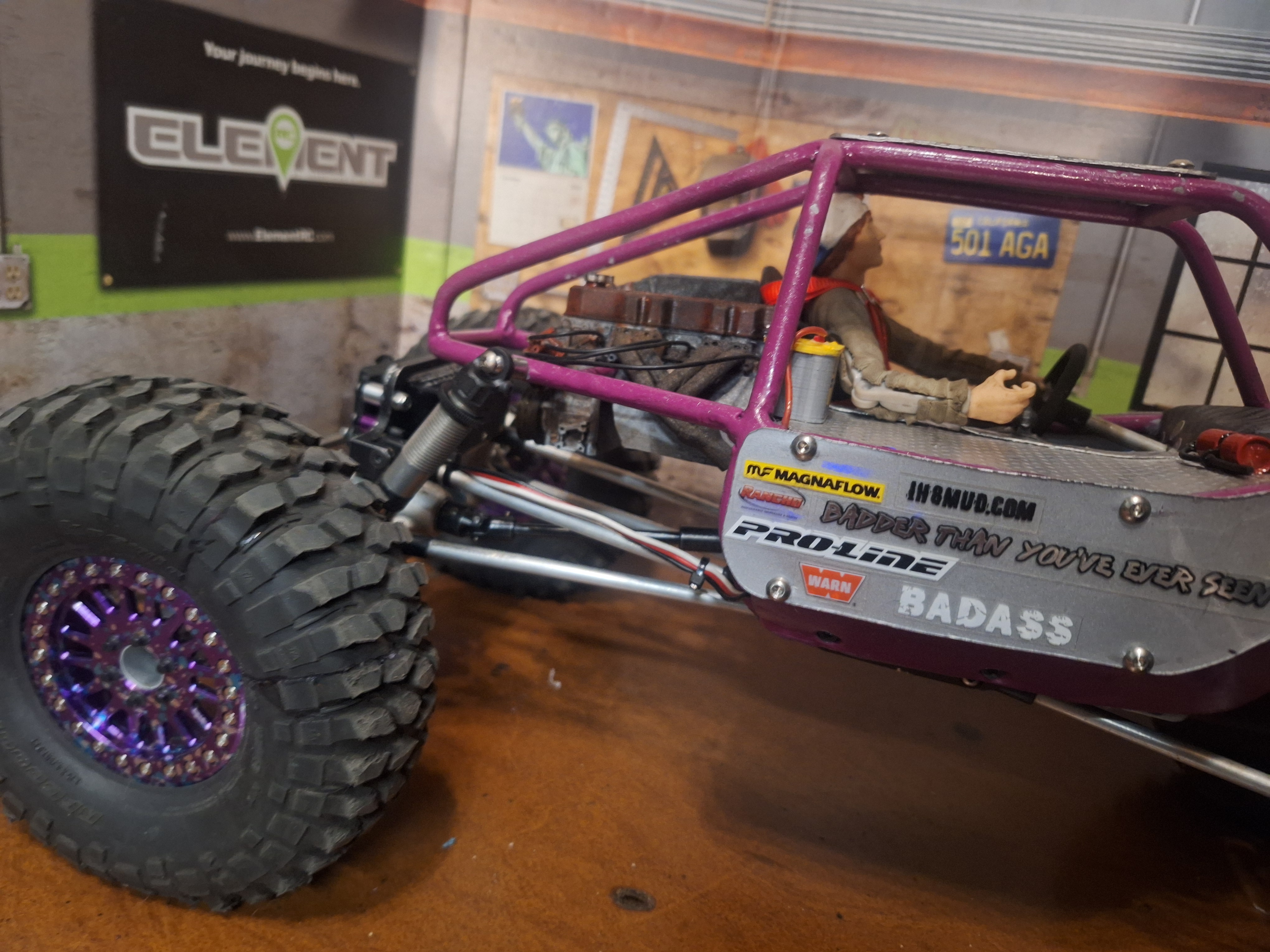

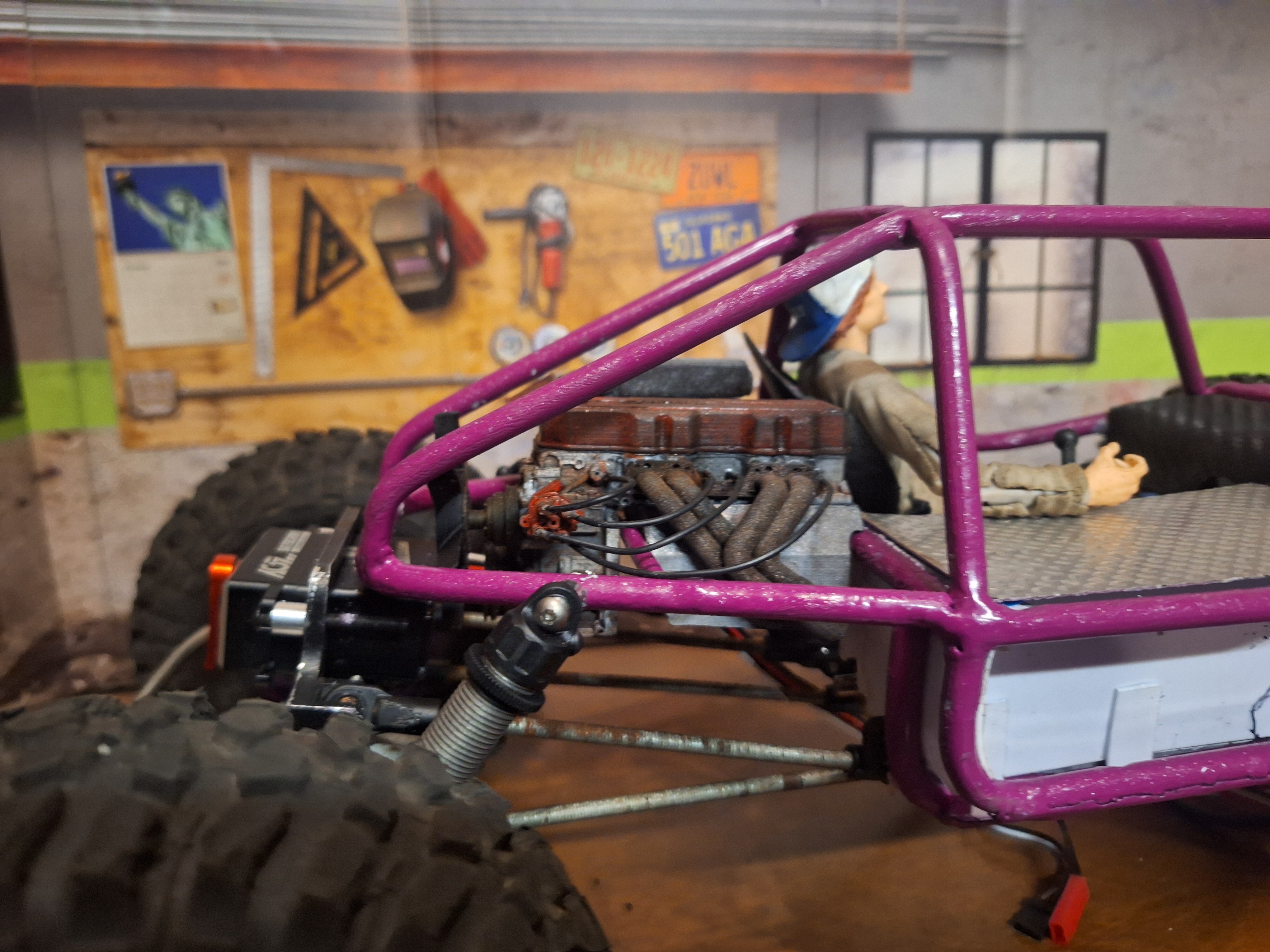

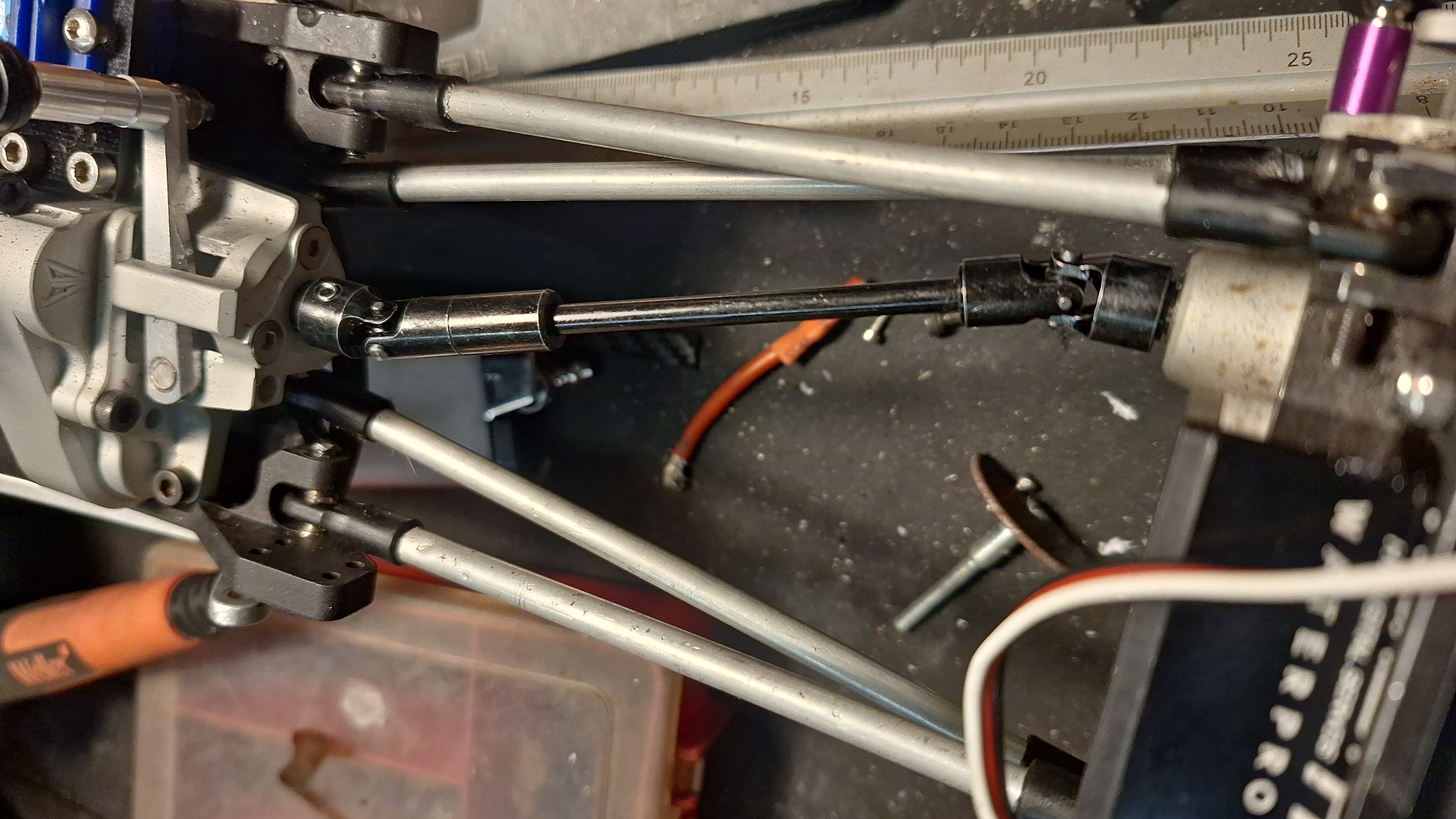

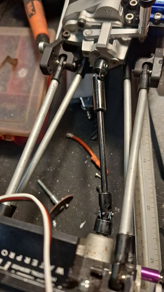

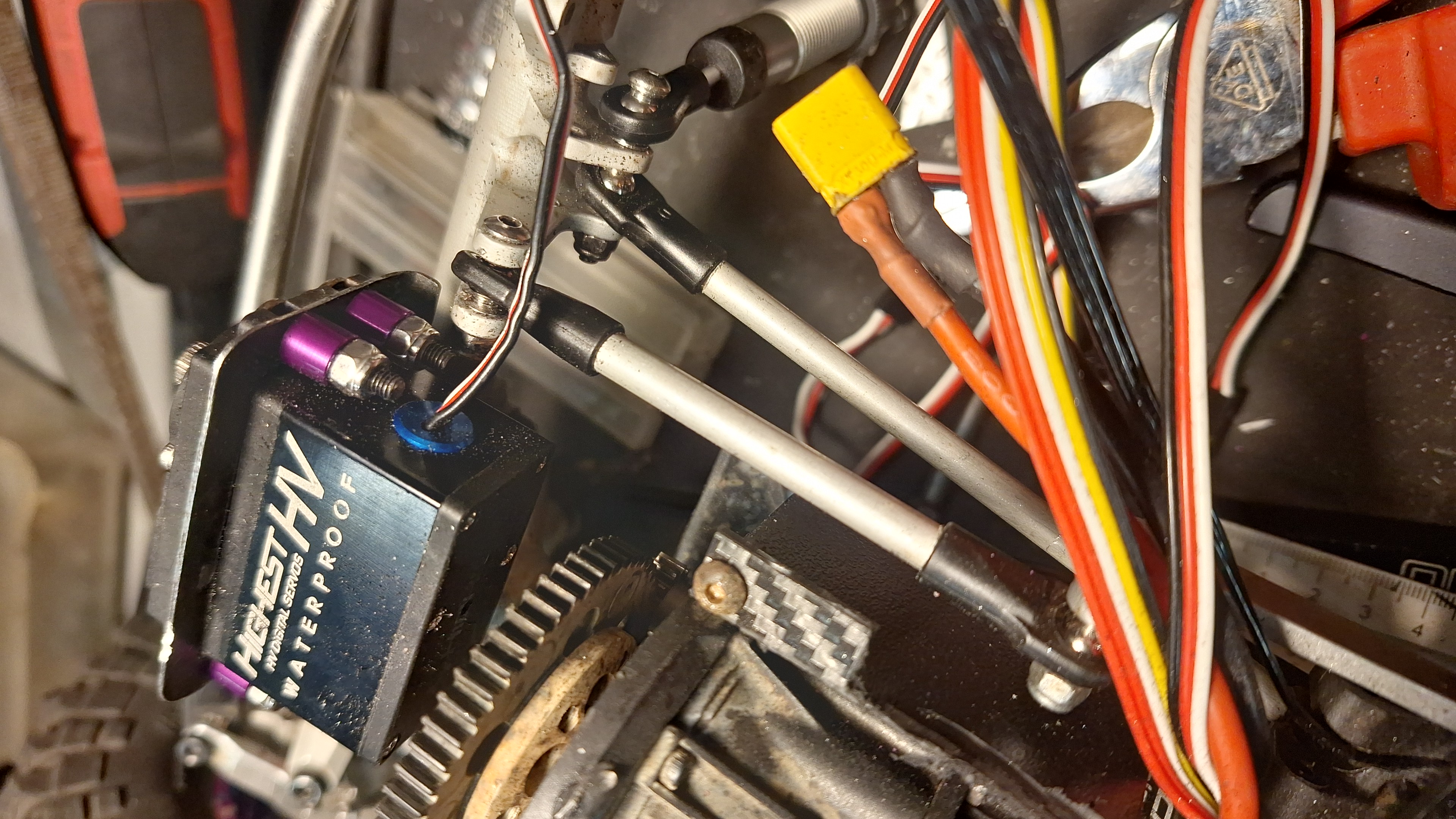

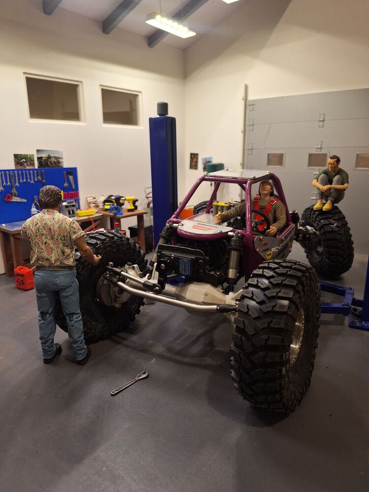

Linkit kuorrutettu putkilla. Pakkohan noi kaikki kierretangot oli putkittaa koska scale. S.D.I kardaanitkin paikalleen. Pakko oli minimoida kardaanin paksuus koska tuolla etupäässä on suht ahdasta. Ei kai se ole enään kuin koripaneelien leikkaus ja maalaus sekä final asennus. Täähän valmistuu ihan käsiin....
PS. Tarkoituksella laitoin tollaset "iisit" servot enkä mitään 60kg direct powereita koska rauhallisempi ohjausliike sopii tähän realistisuutta tavoittelevaan luokkaan.

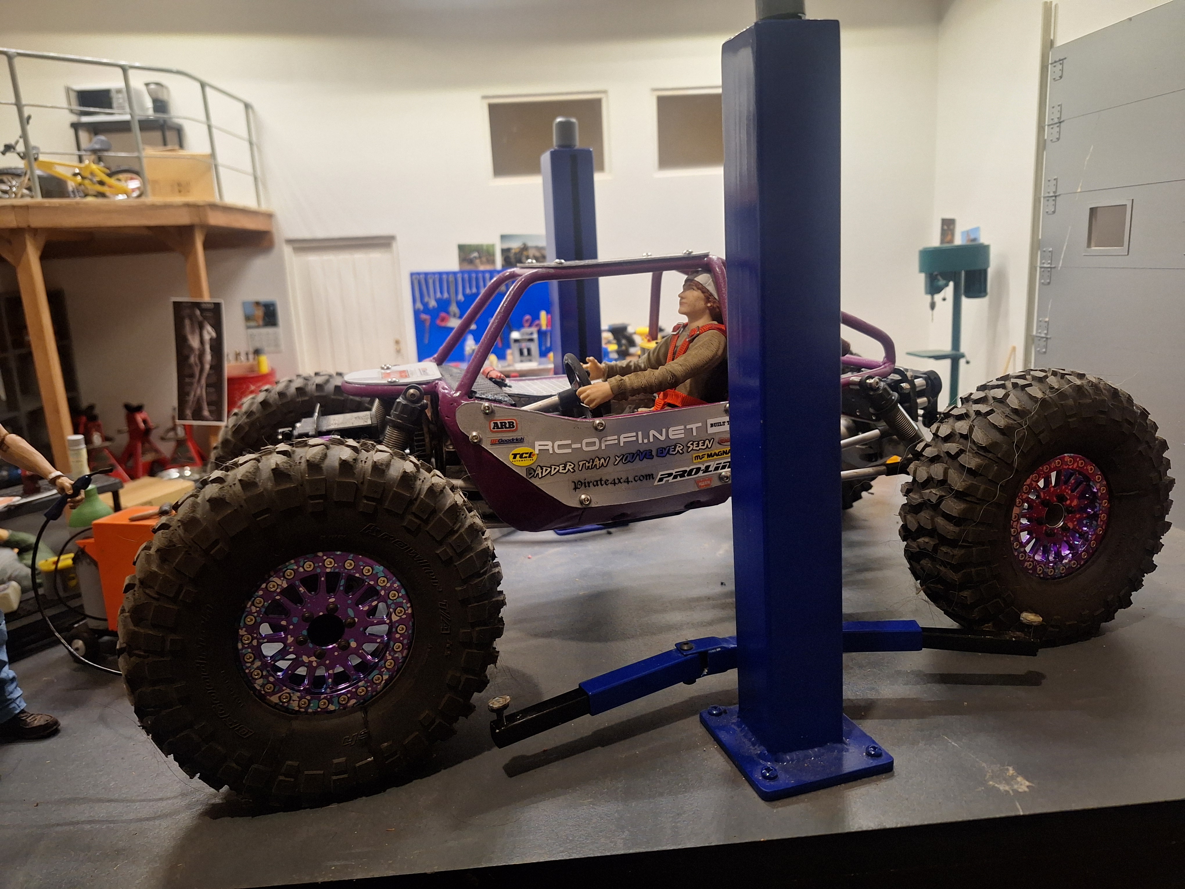

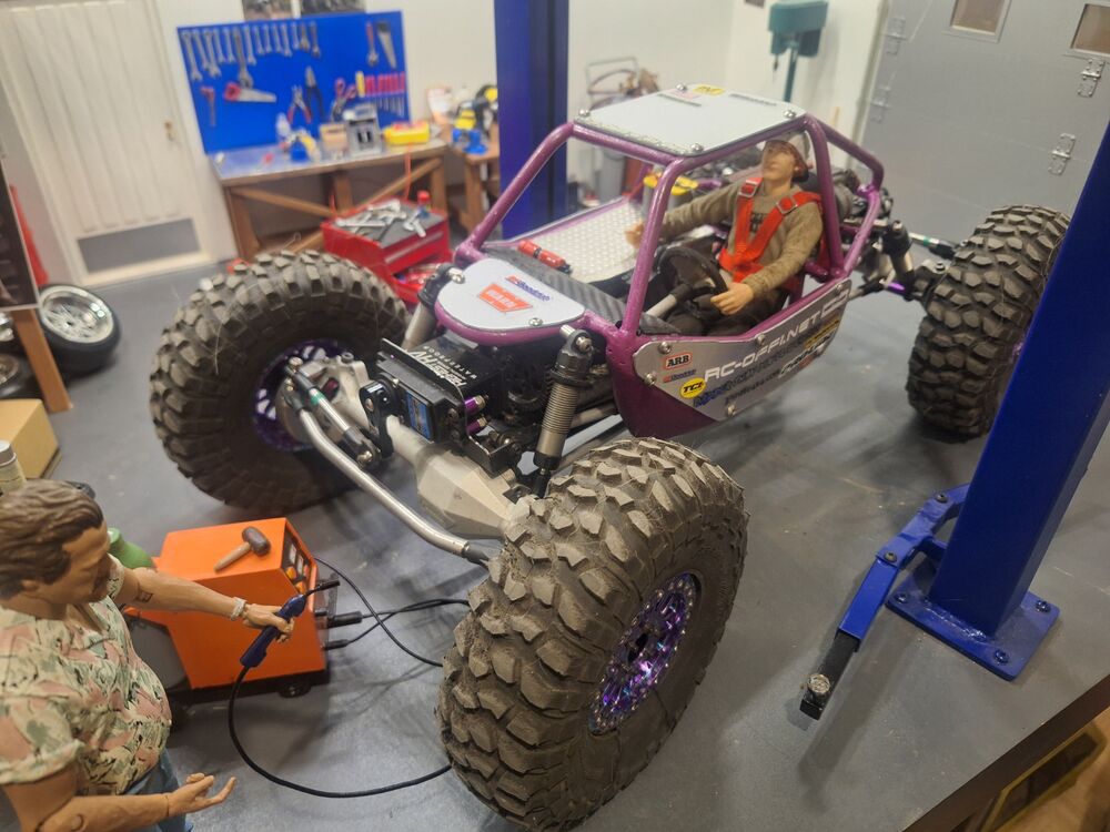

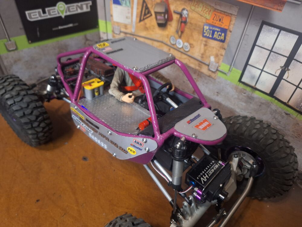

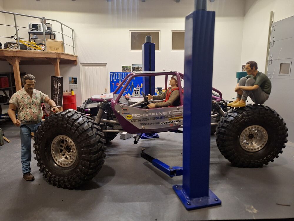

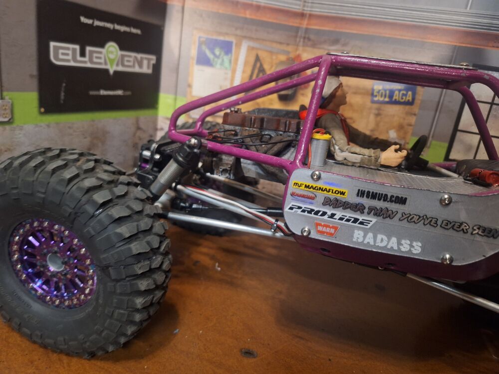

Hep! VALMIS. Olinko eka... Tosiaan nyt on sähköt ja koripaneelit valmiit. Kaikki sähköt on täysin piilossa ja ekalla koeajolla kaikki toimii. Digi aktivoituu ja molemmat päät kääntyy. Täytyy sanoa että tämä on kyllä omista tekemisistäni ehdoton suosikkini. Alkakaahan muutkin duunaamaan jotta saadaan tapahtumia aikaiseksi.

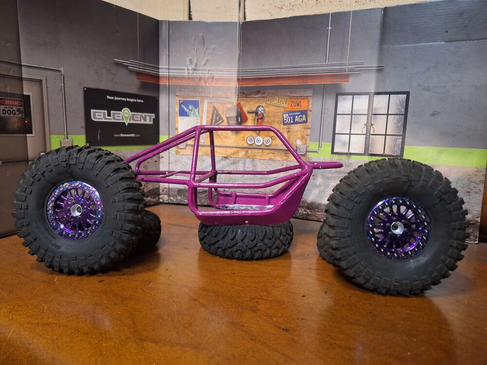

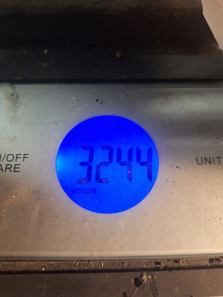

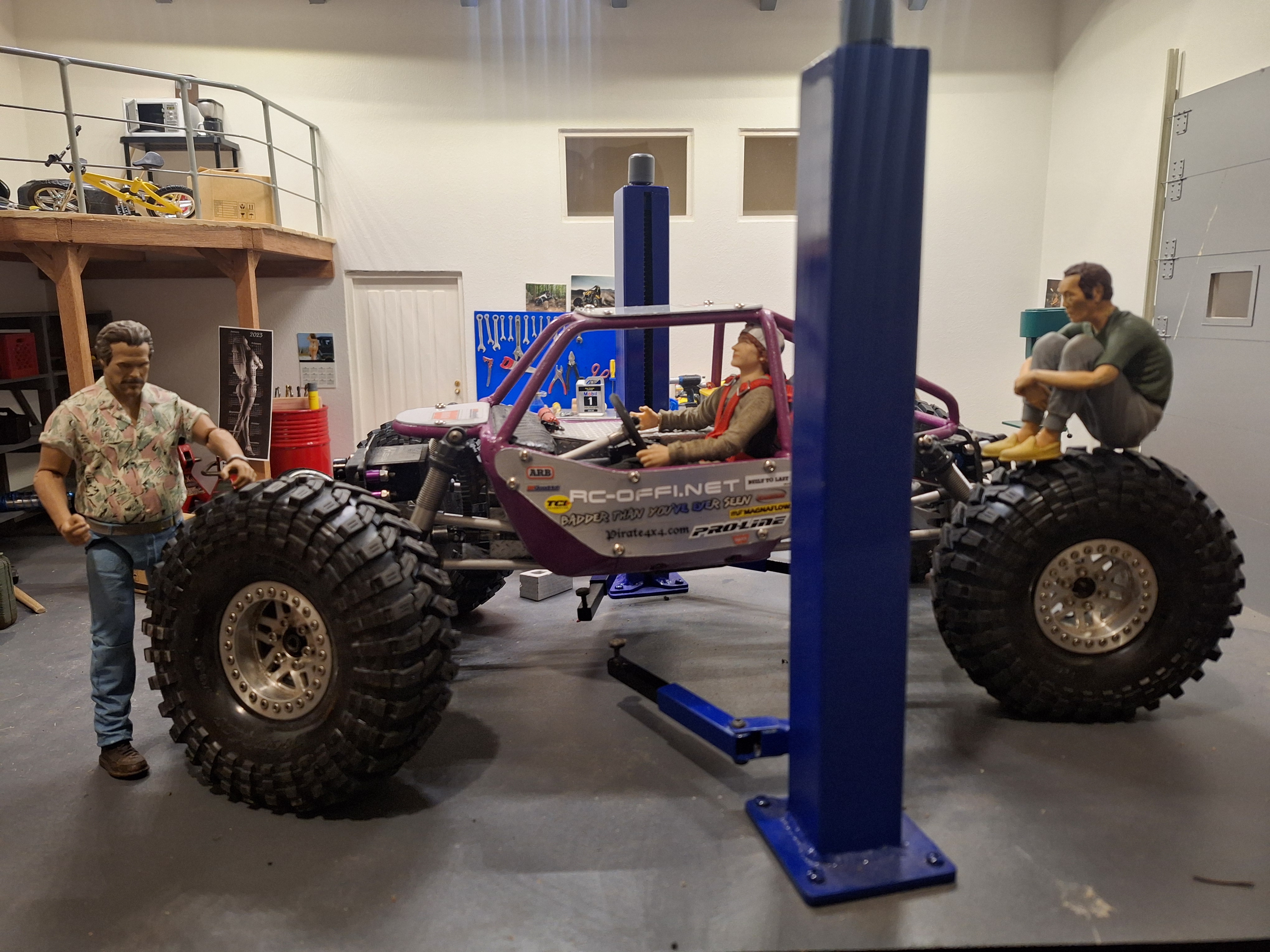

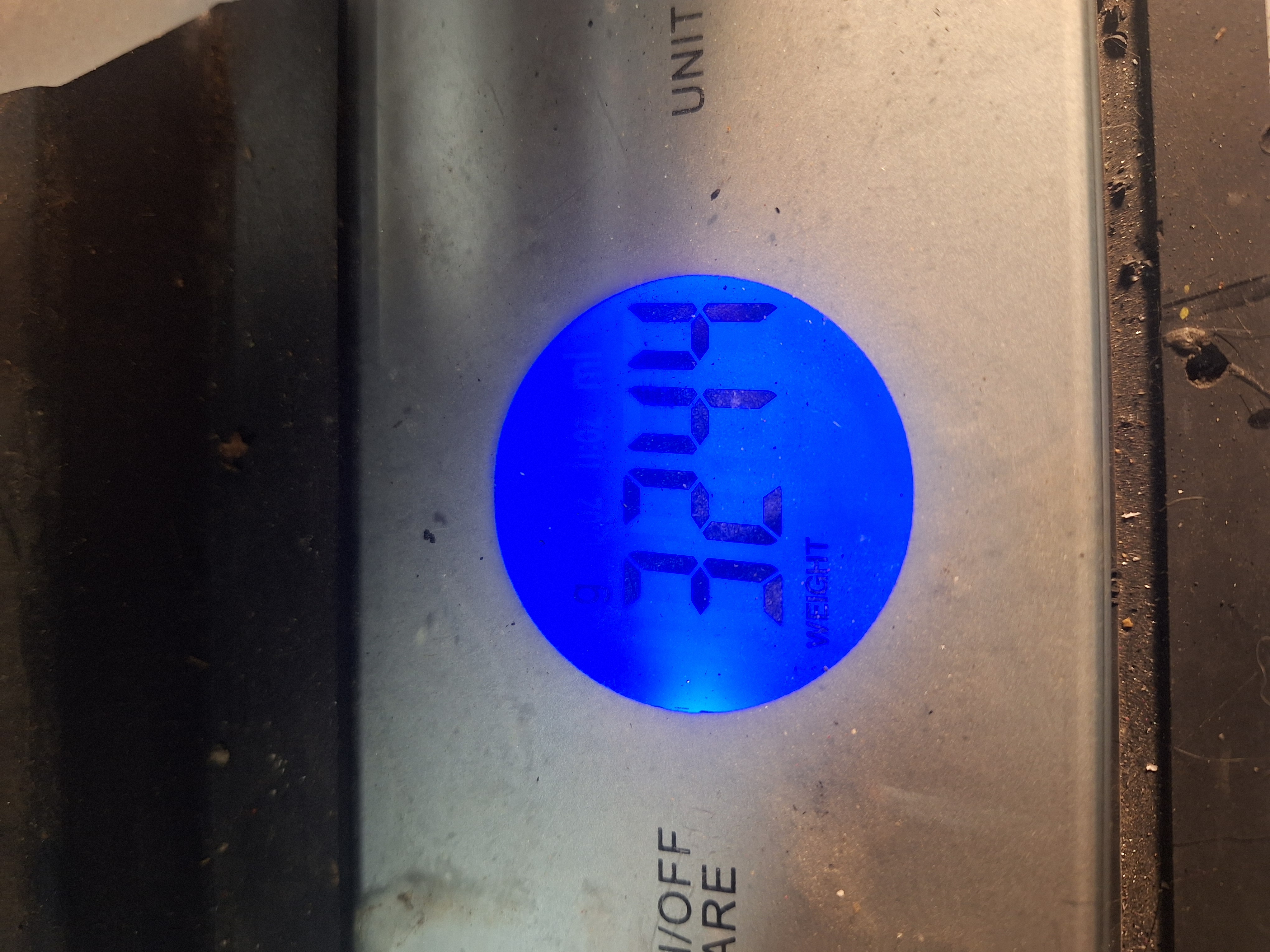

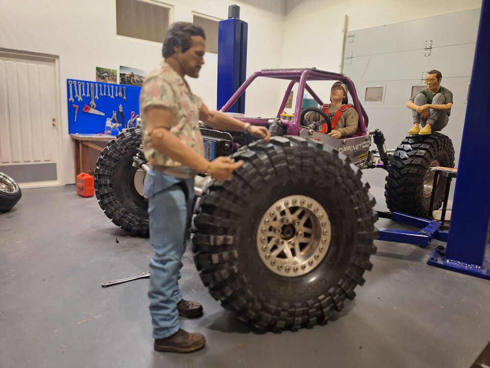

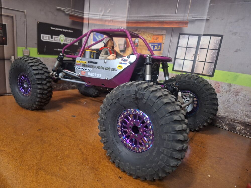

Kiitos Pise ja ZT. Jaksoinpa nyt sit heti ruuvaa alle noi 1.9 vanteet. Ihan siisti noillakin. Ai niin, kuvassa paino 2.2 vanteilla. 1.9 rengastus on painavampi.

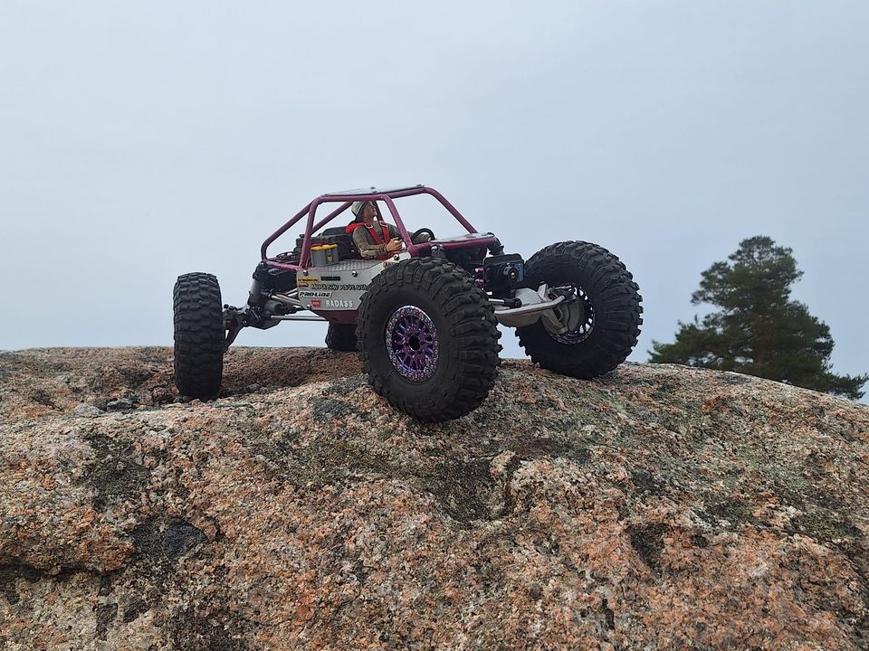

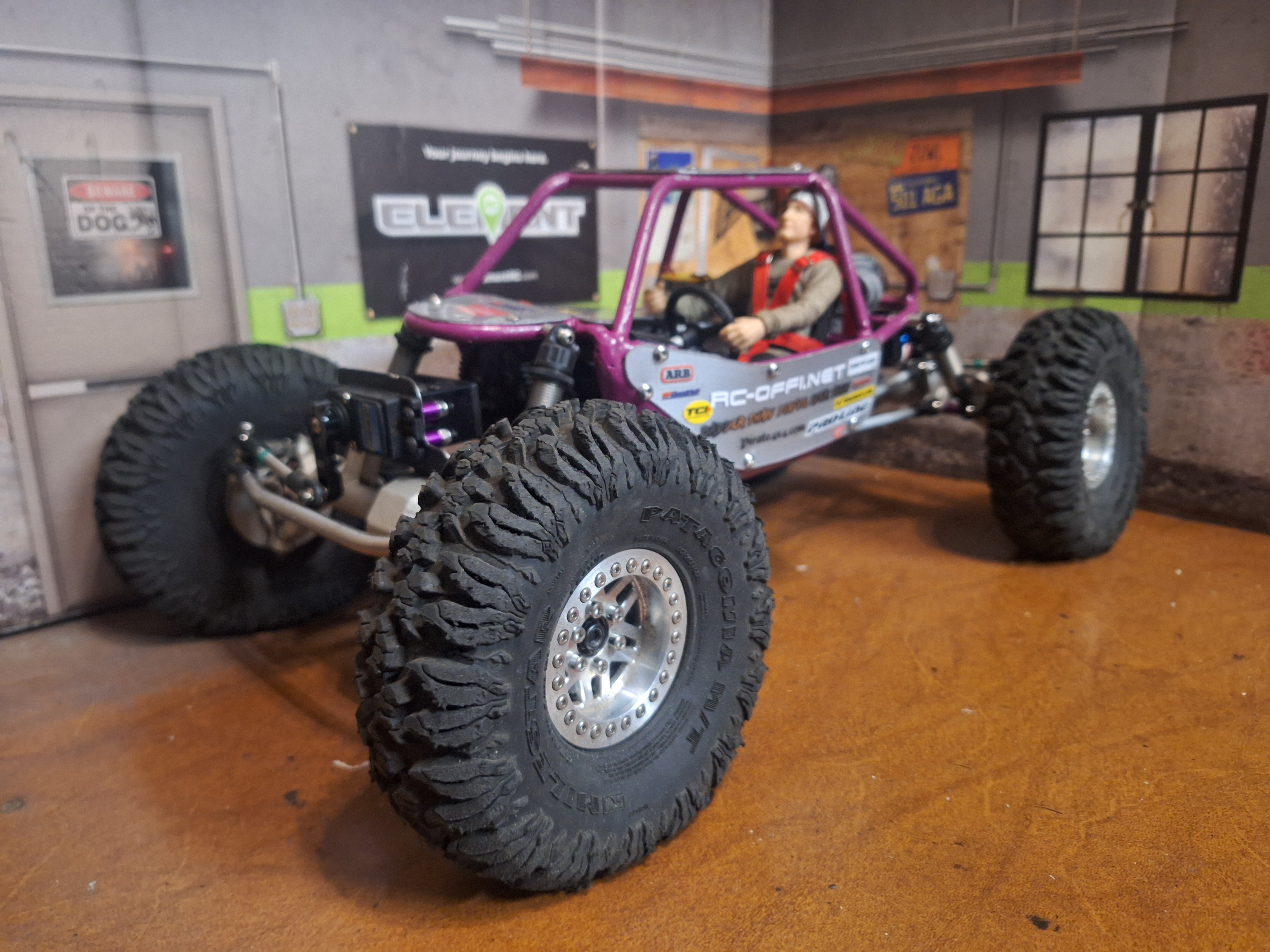

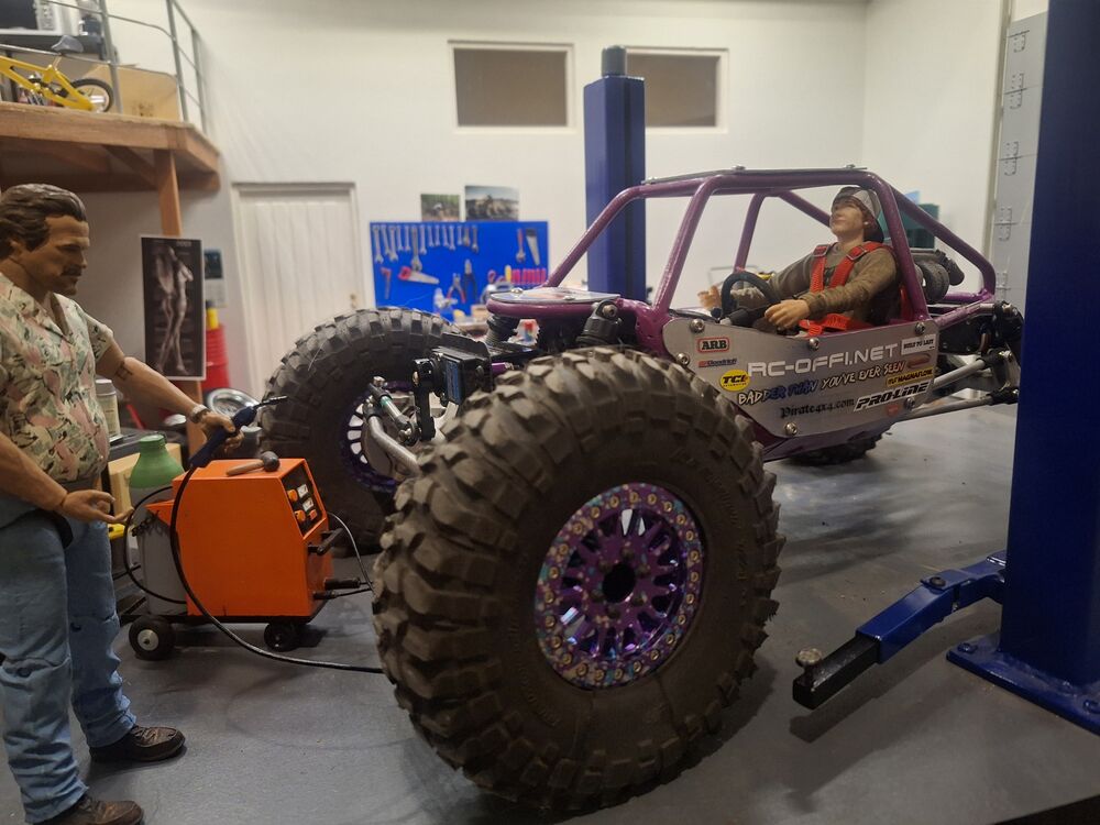

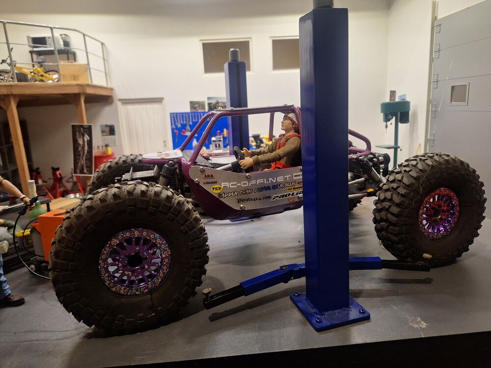

Ai että oli kivaa käydä neitsytajolla tämän kanssa. Toimii paremmin kuin uskalsin toivoa. Tällä ajaminen on totaalisen erilainen kokemus vs. muut autoni. Tätä todella haluaa ajaa scalesti koska kaiken vaivannäön jälkeen ei halua kolistella suolet kerien niskat taittaen mahdollisesti rikkoen jotakin. Digin kanssa leikkiminen jotenkin kuuluu tähän. Ilman sitä puuttuisi se jokin. Toivottavasti saadaan näille ja vaikkapa Caproille tapahtumia. On sitten senverta kivaa että termos!!!

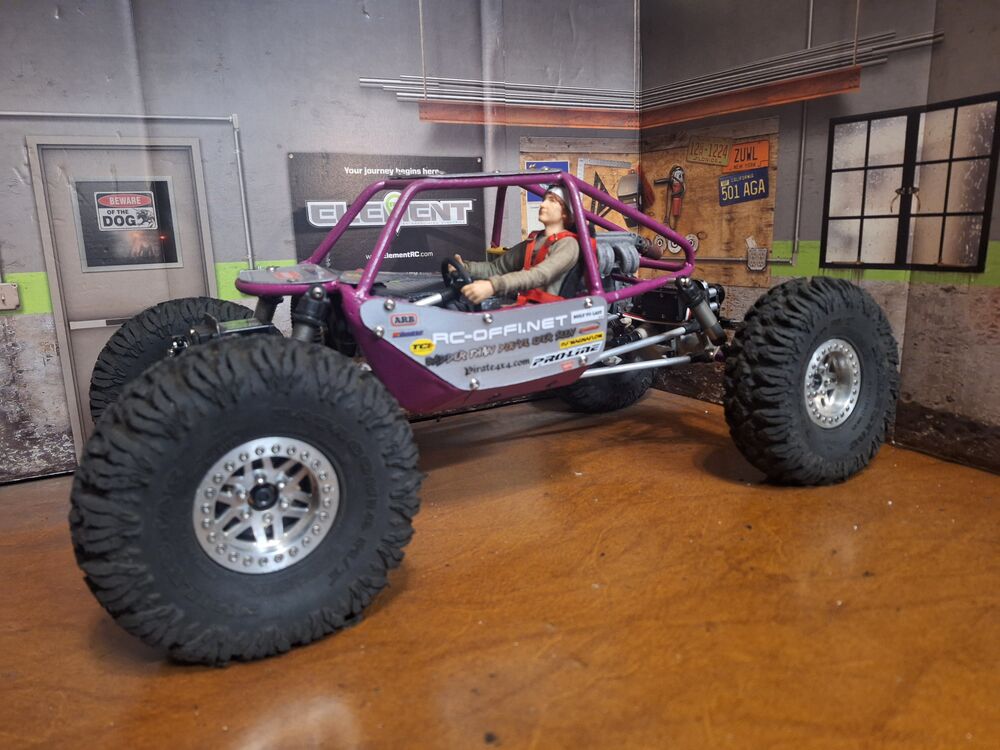

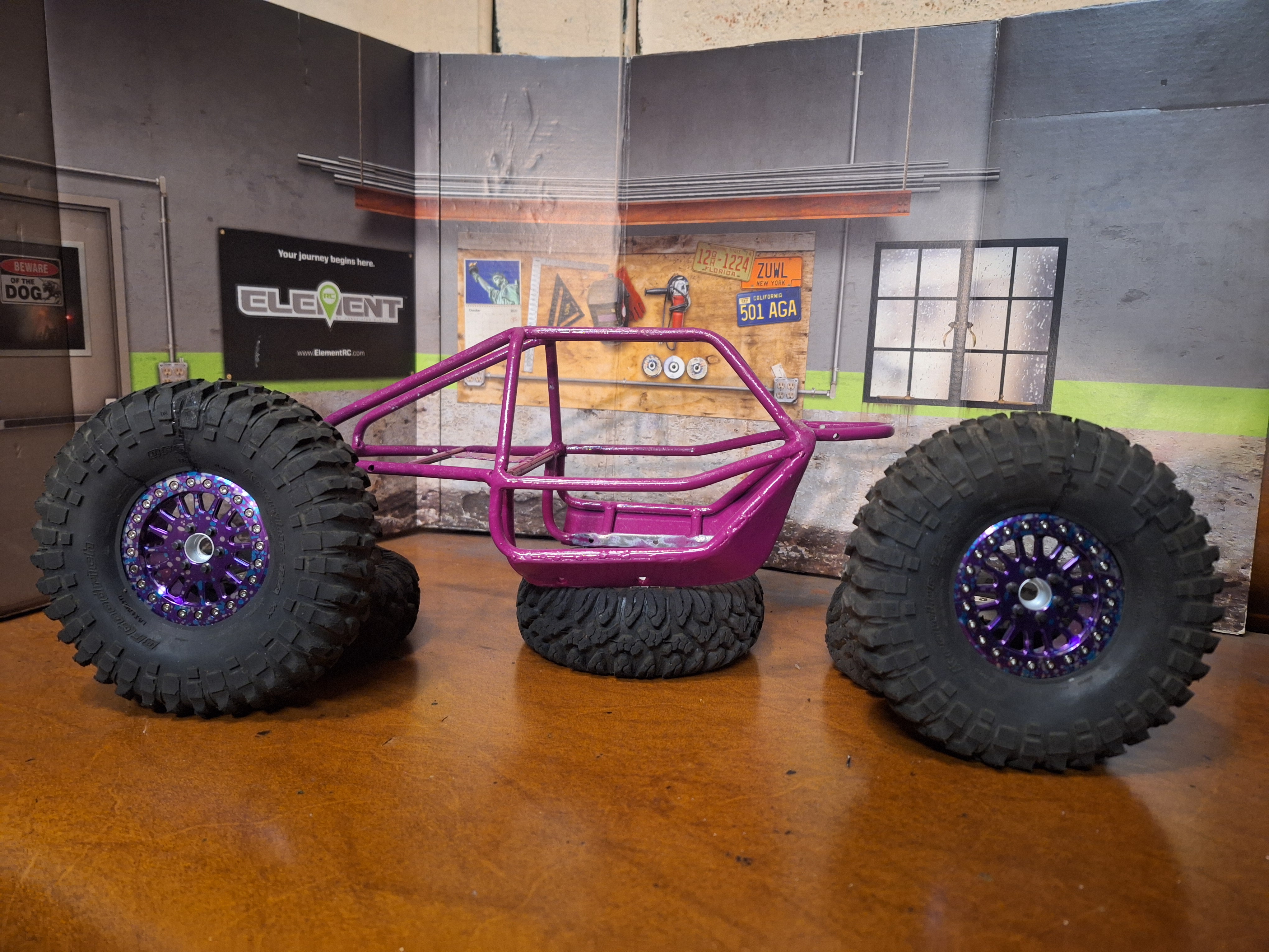

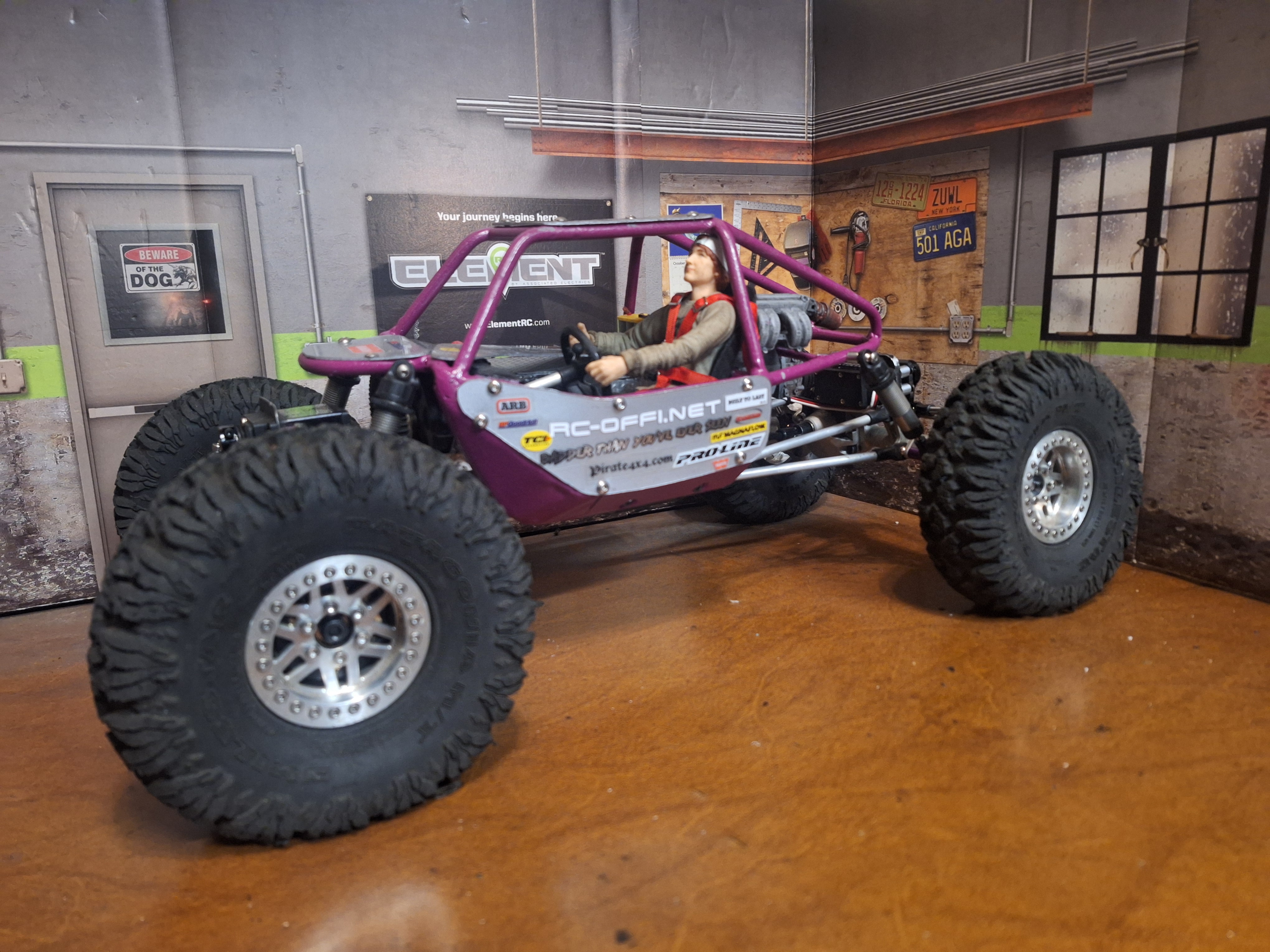

No ei se luonto antanu periks millää Milestareilla ajella 1.9 ultimatea. Eli kunnon rengasta alle. 1.9 Pro-Line Maxxis Trepadorit 4.9" koossa. Näyttää kyllä omaan silmään just eikä melkeen.
Tuohon runkoon sopii joko nuo tai krawlerit.
