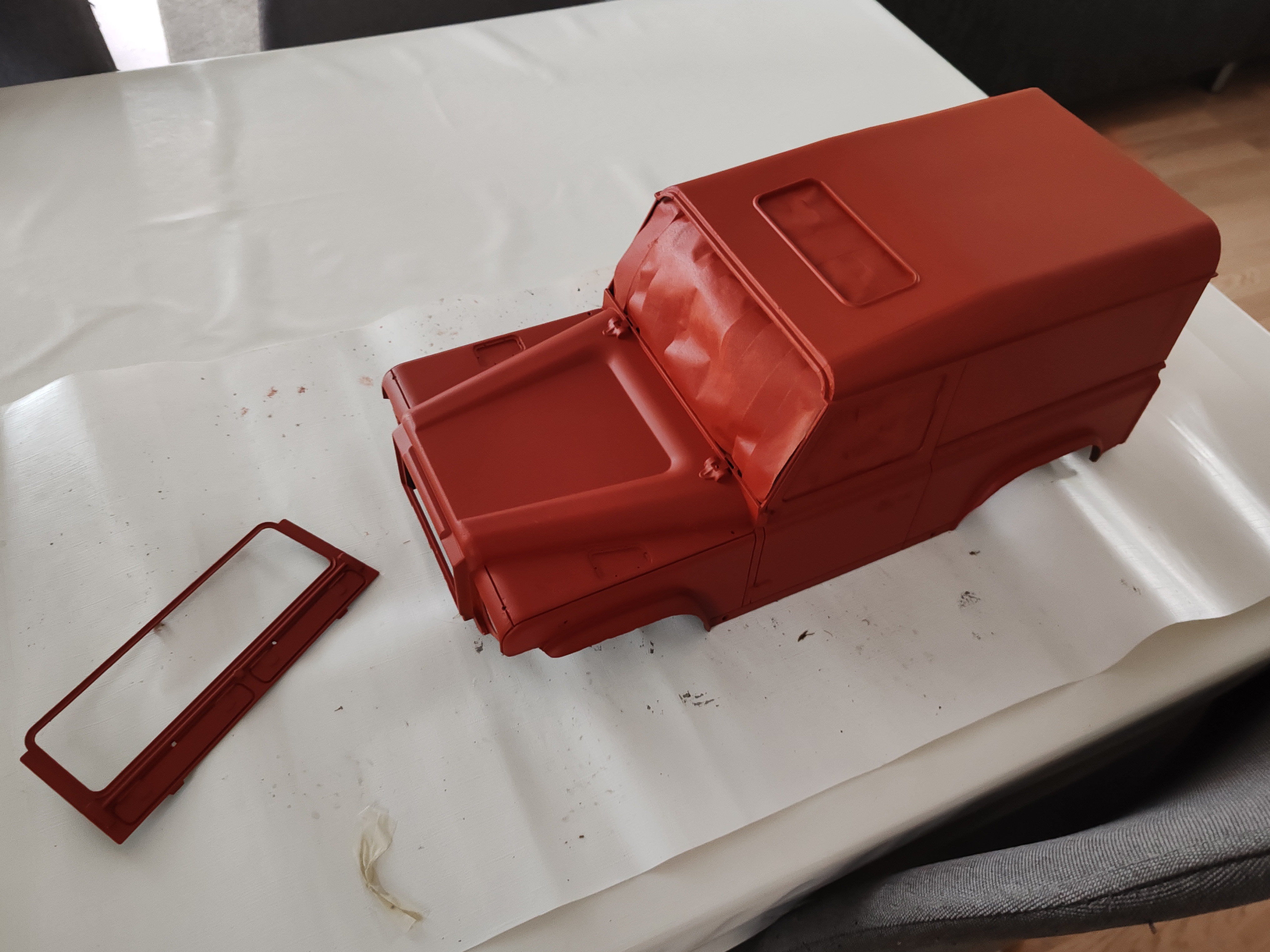

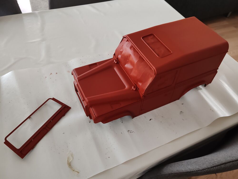

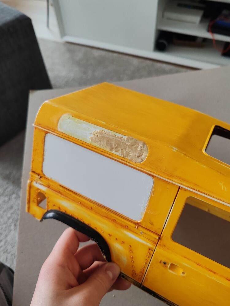

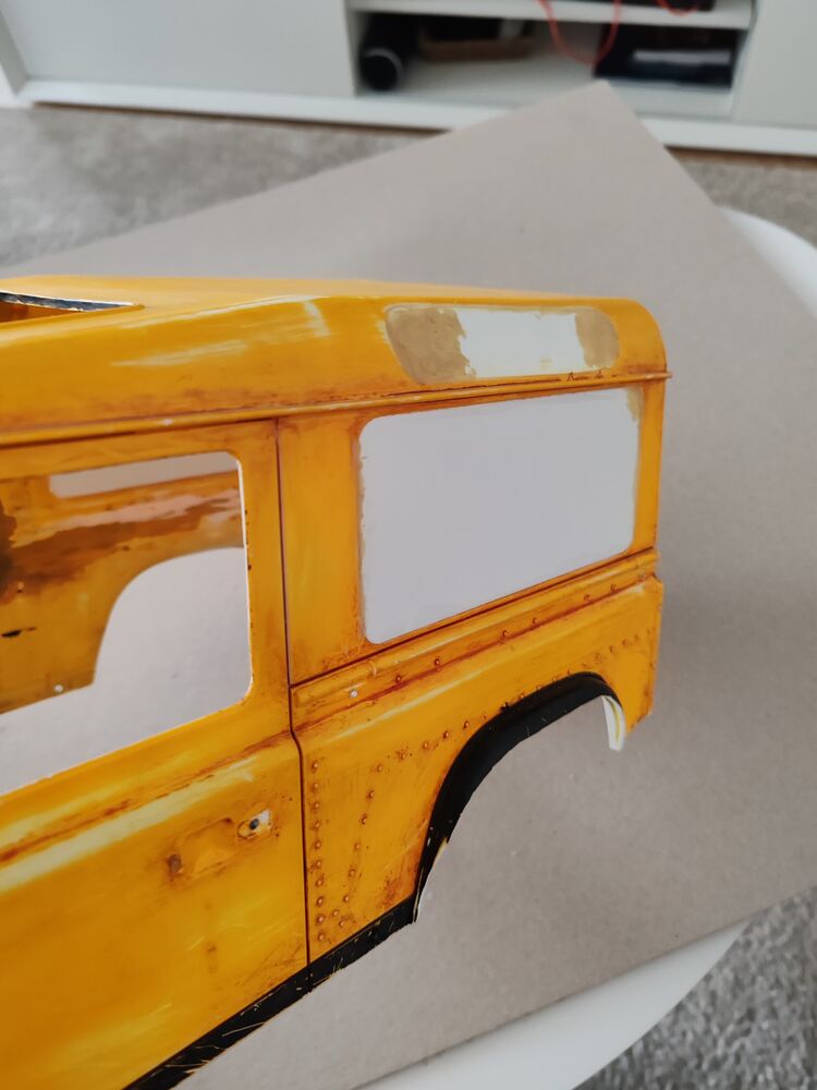

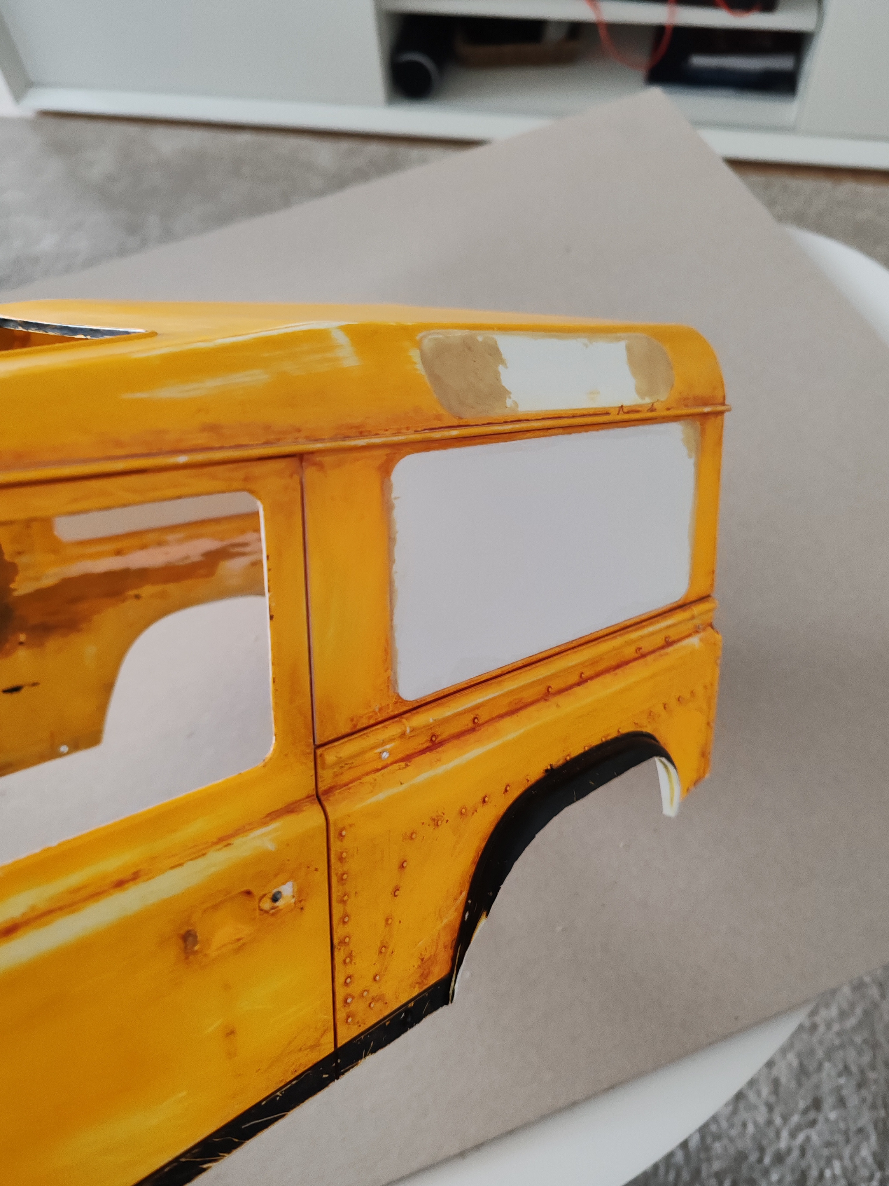

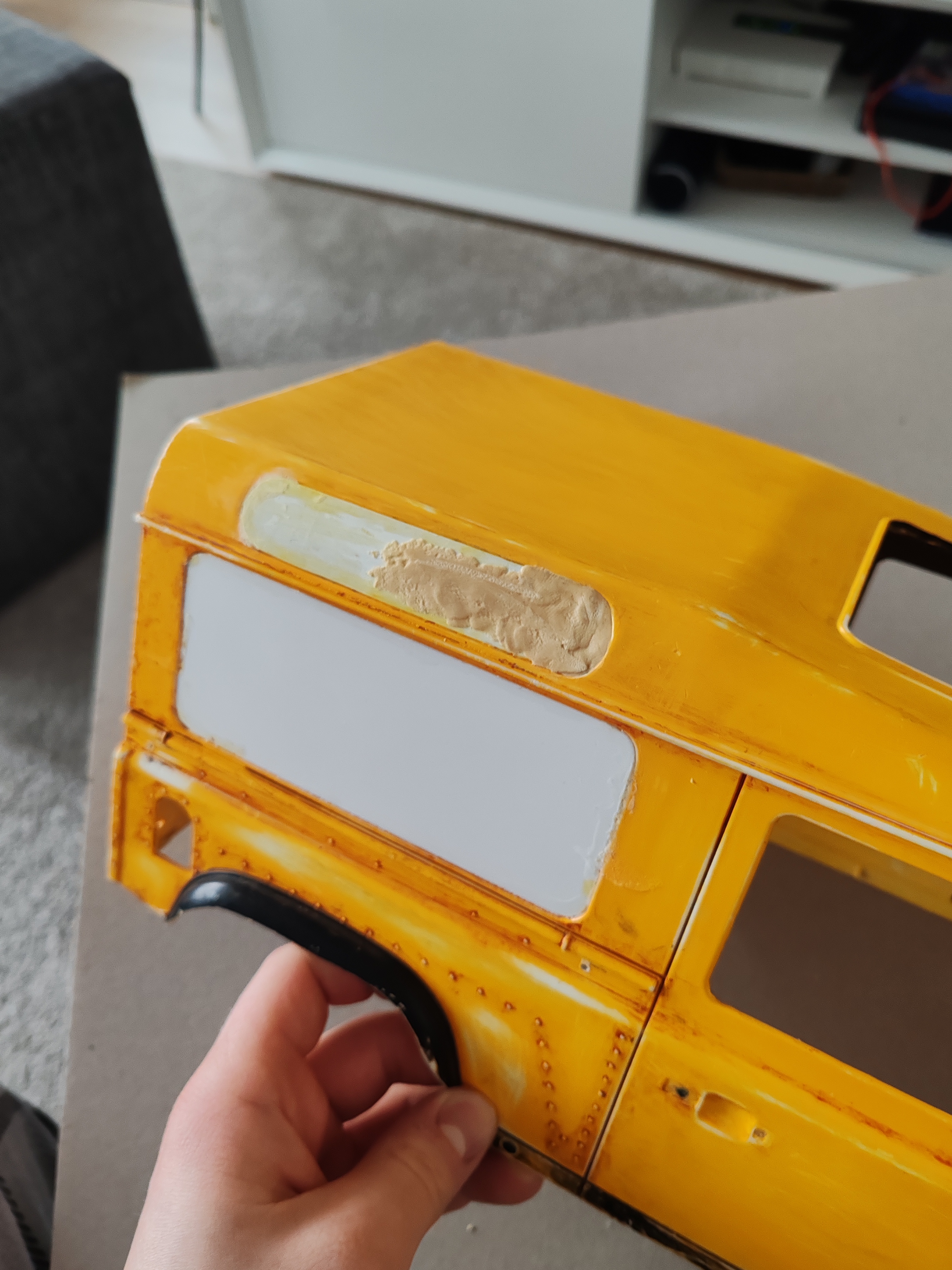

Liimasin styreenistä pätkän ikkunoiden kohdalle. Sitten epoxy puttia laitoin tasoittamiseksi ja hioin lopputuloksen sileämmäksi. Oli tarkoitus tehdä sen näköinen, että näkee sen muokkaus ja saumakohdan. En siis pyrkinyt piilottamaan jälkiä täydellisesti.

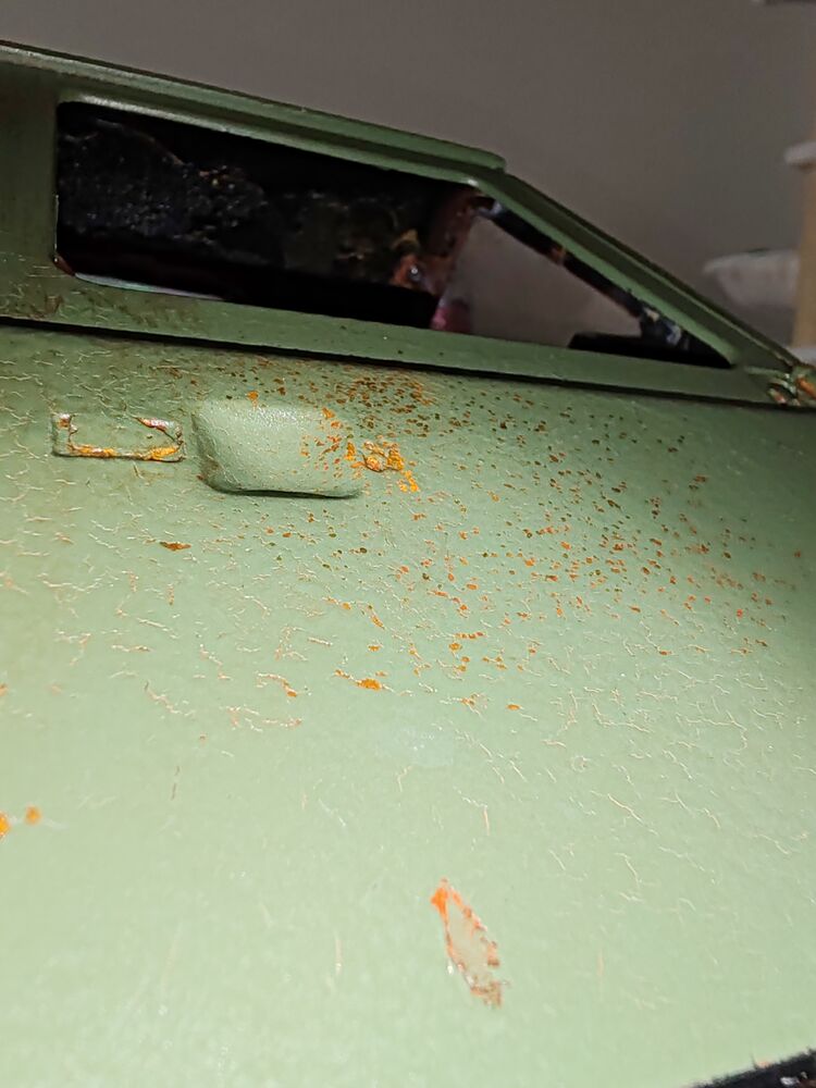

No sitten satuin näkemään "hiuslakka- metoodin" youtubesta, ja tottakai halusin sitten samantien kokeilla sitä tähän koriin. Ja nyt ennen kuin kukaan tulee sanomaan, että lantikan kori ei ruostu, niin kyllä mä sen tiesin, mutta halusin silti kokeilla :D

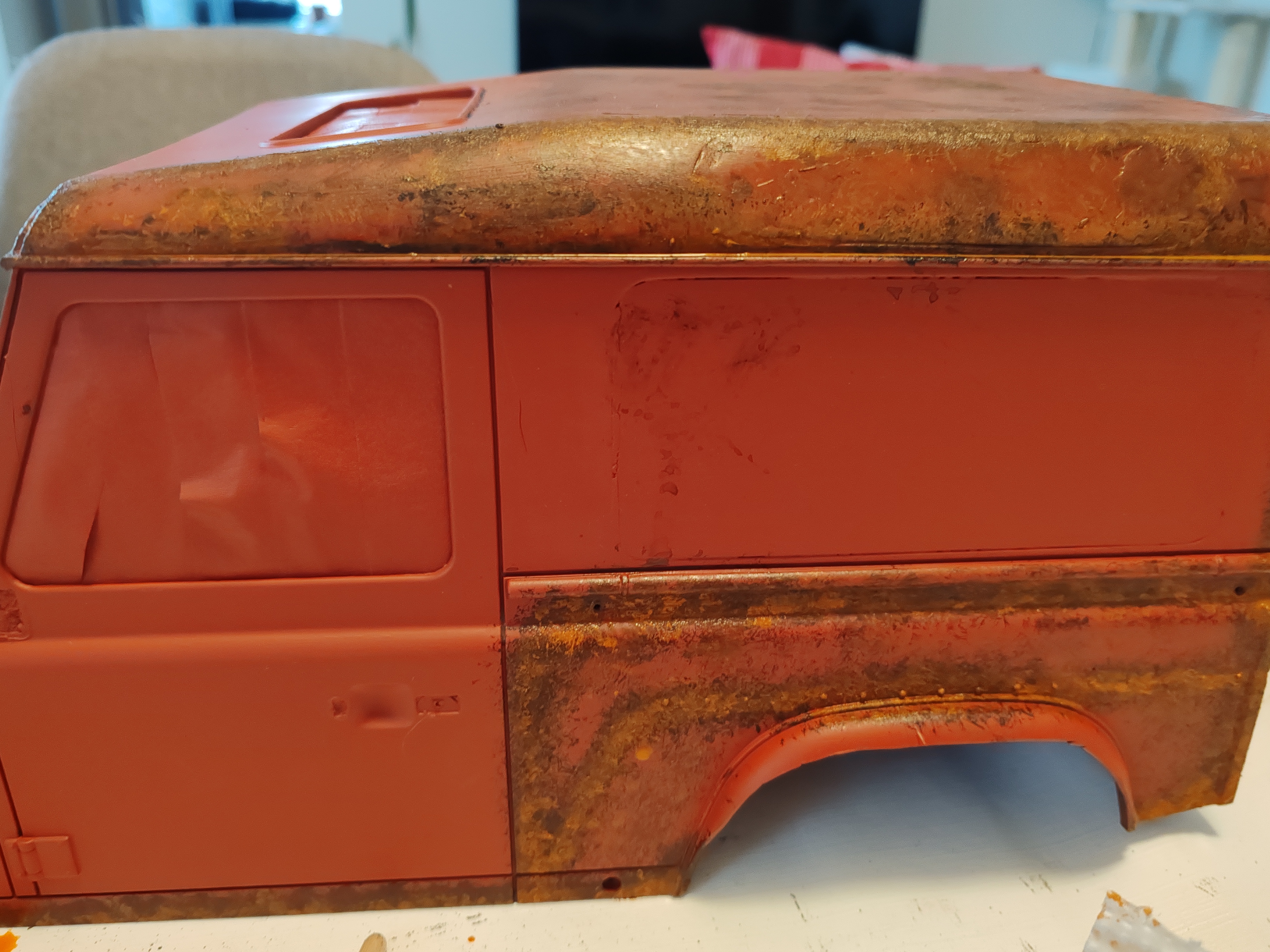

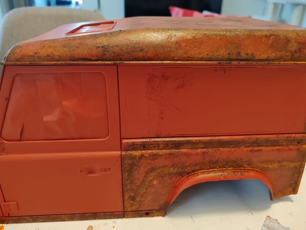

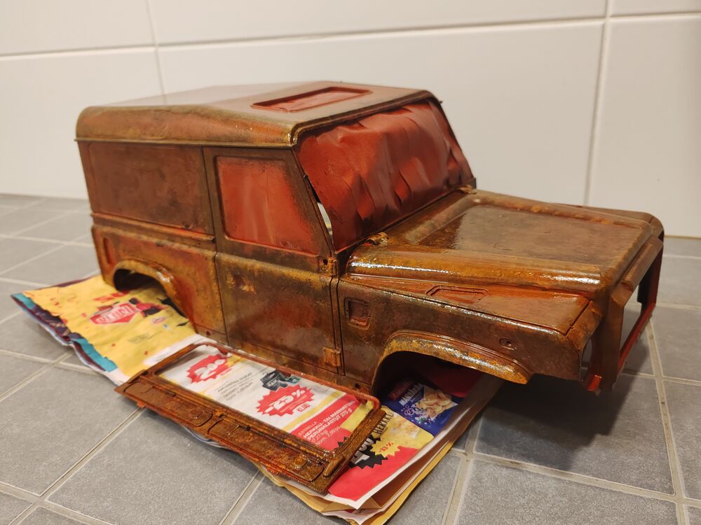

Maalasin ensiksi korin ruosteen väriseksi.

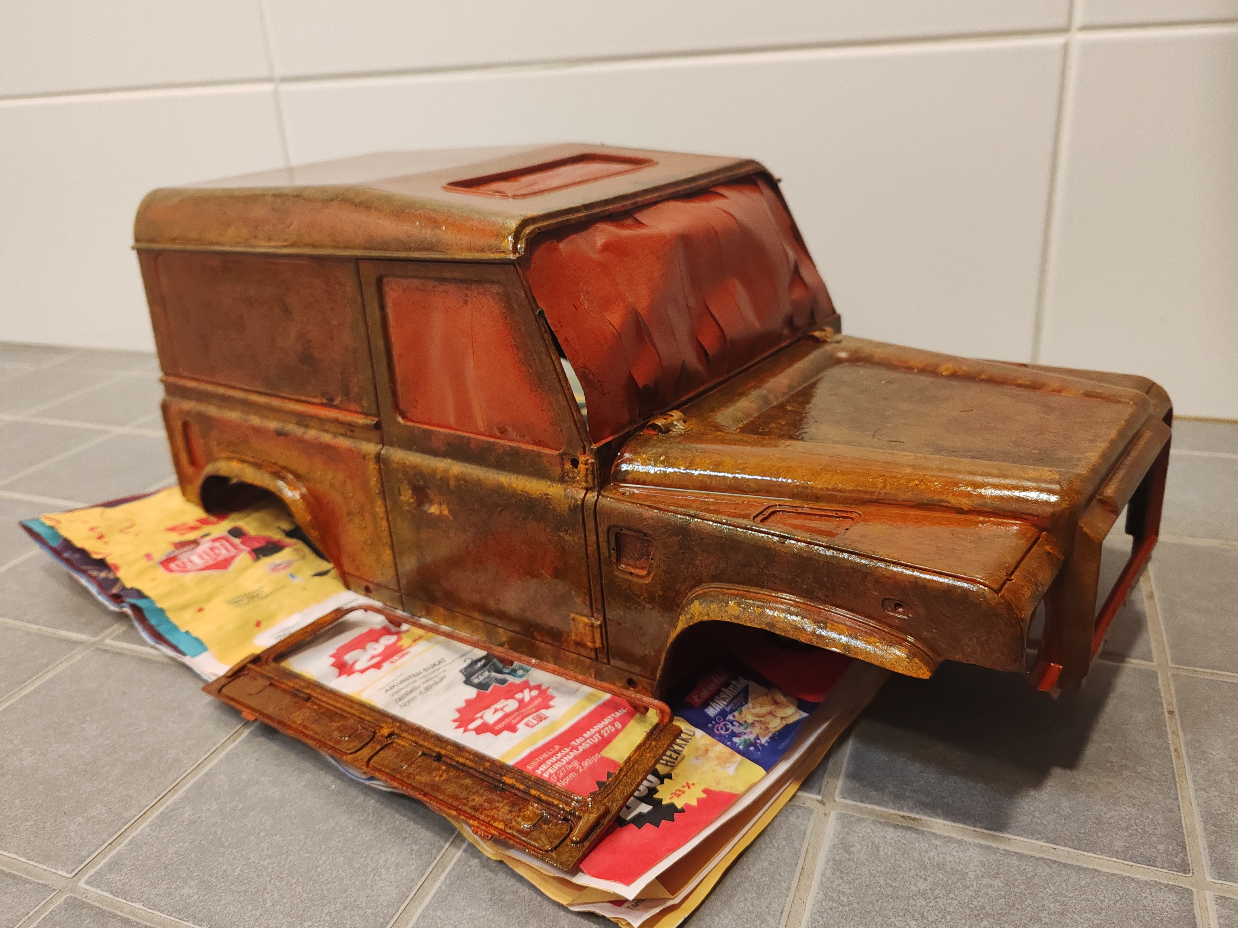

Sitten sen jälkeen akryylimaalilla ja pensselillä ruostetta maalasin. Oli aikamoinen urakka, kun koko kori piti maalailla, mutta oli se sen arvoista.

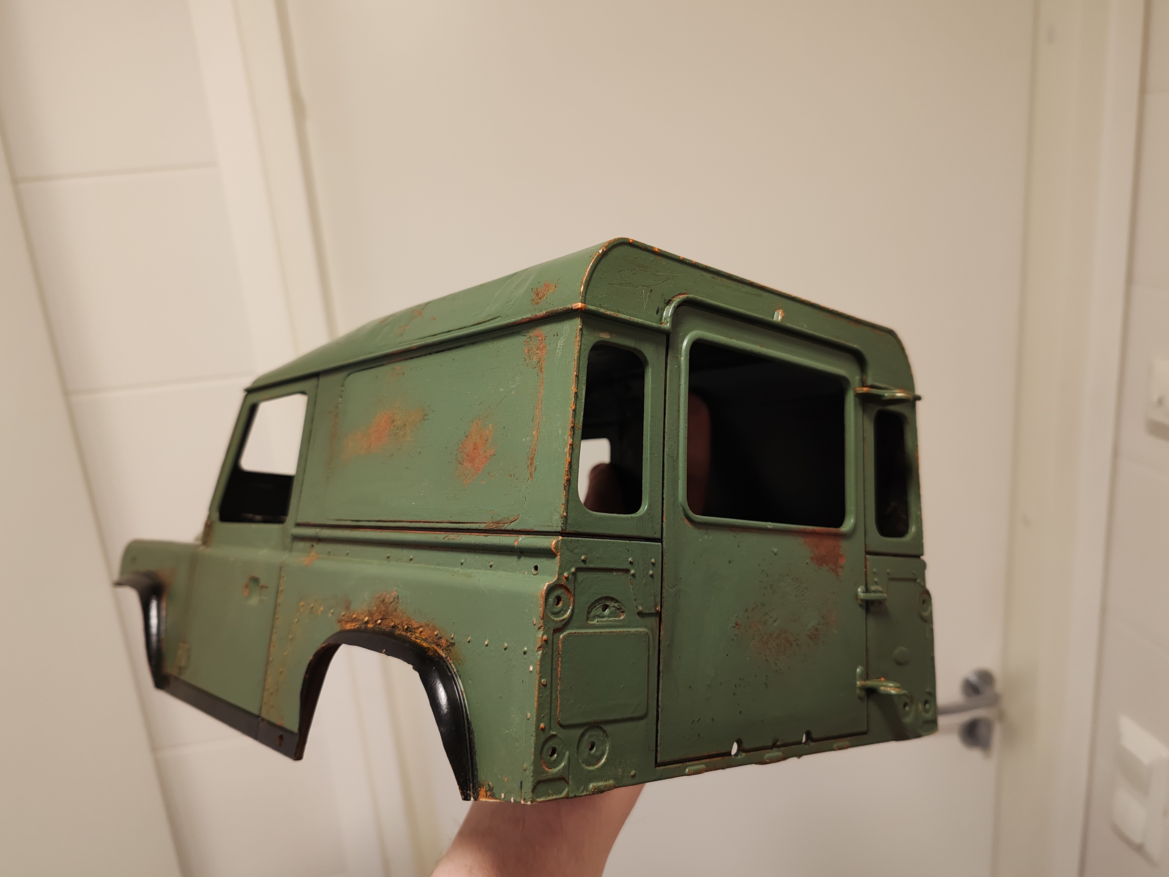

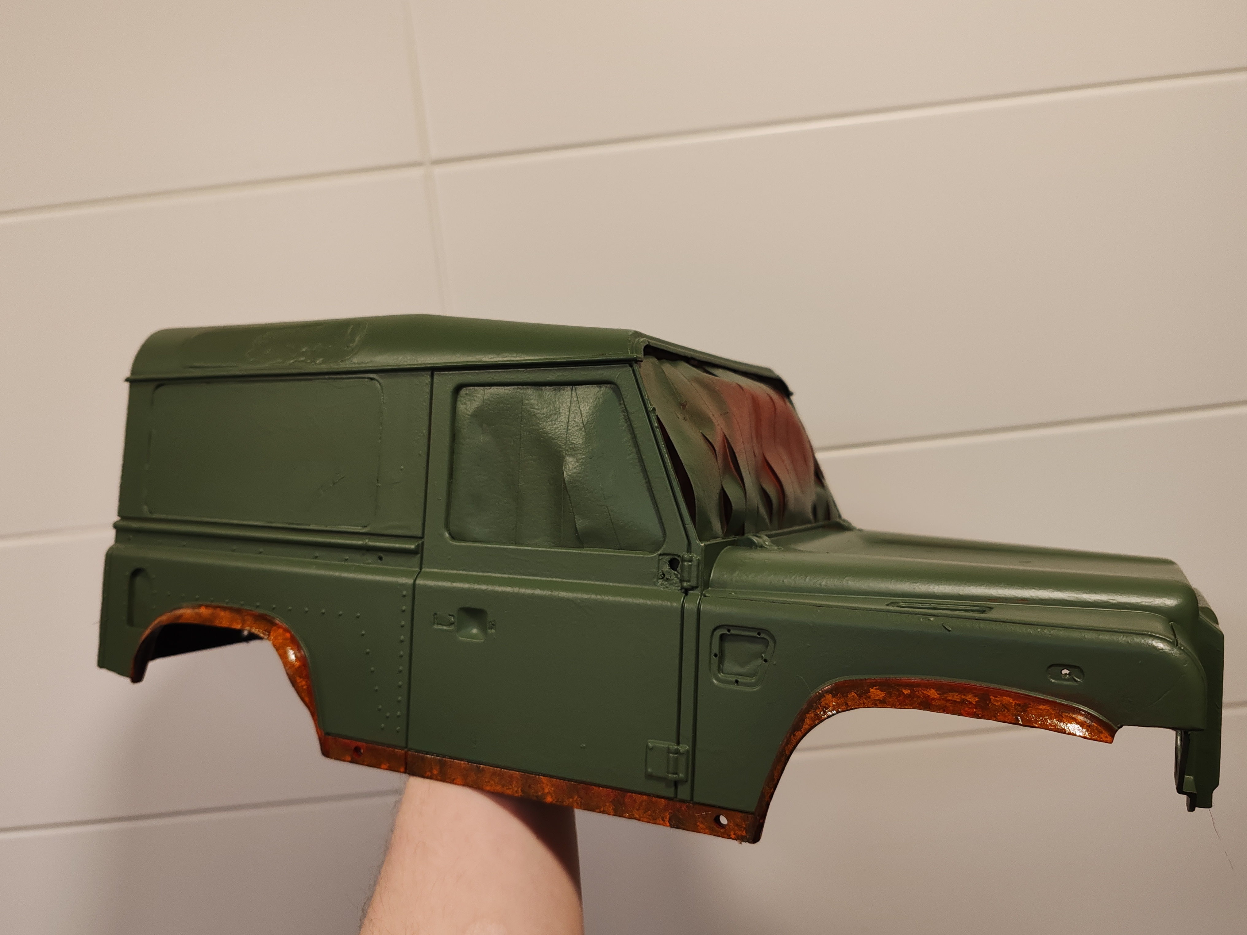

Sitten hiuslakkaa päälle 4 kerrosta, noin 20 min kerrosten välissä annoin kuivua.

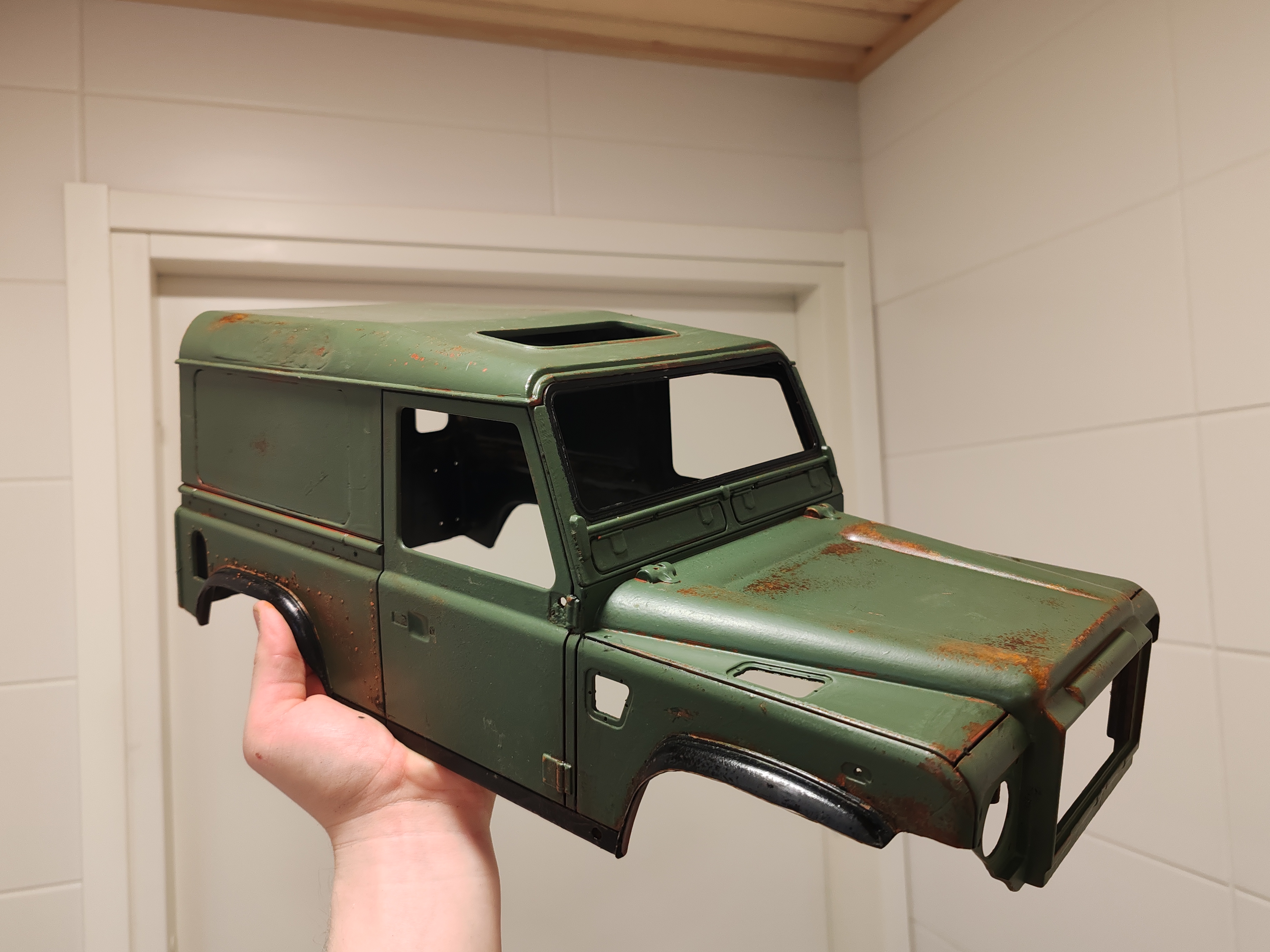

Sitten väriä päälle.

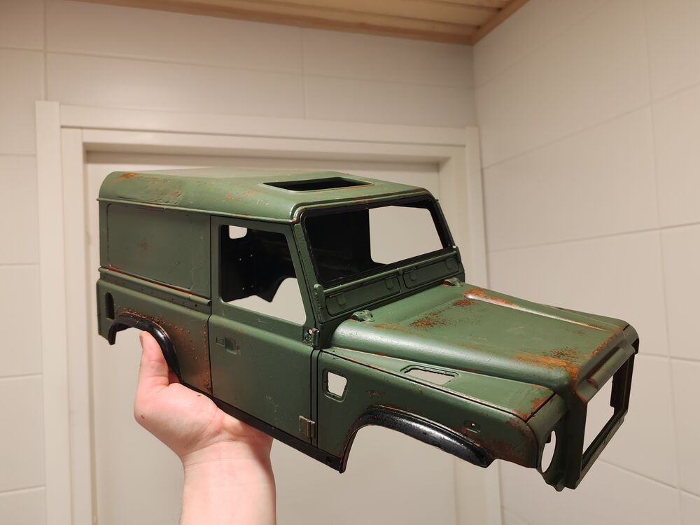

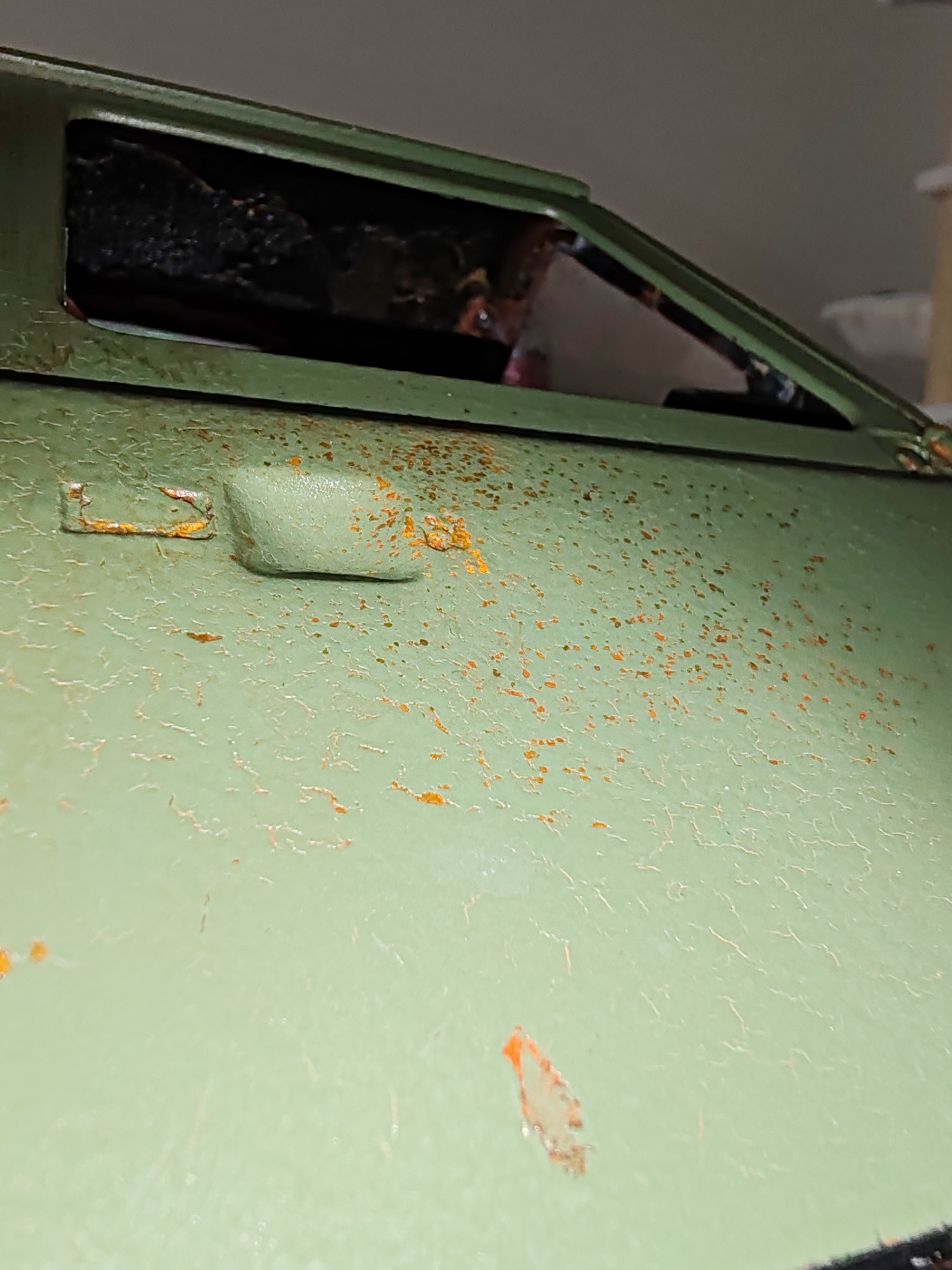

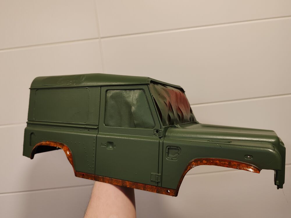

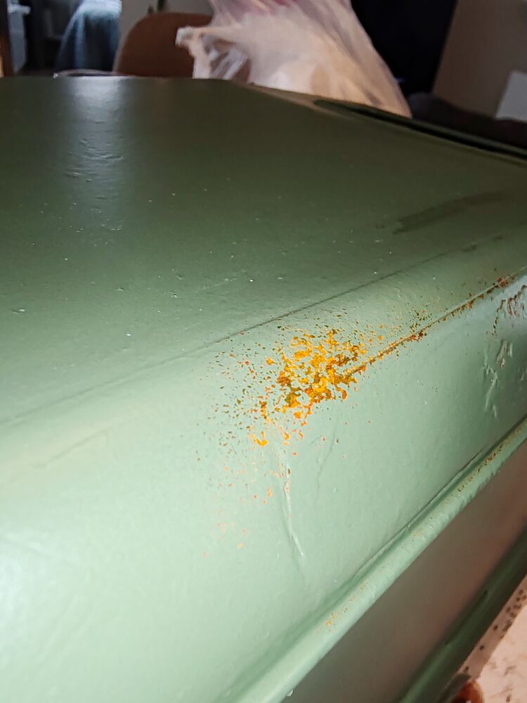

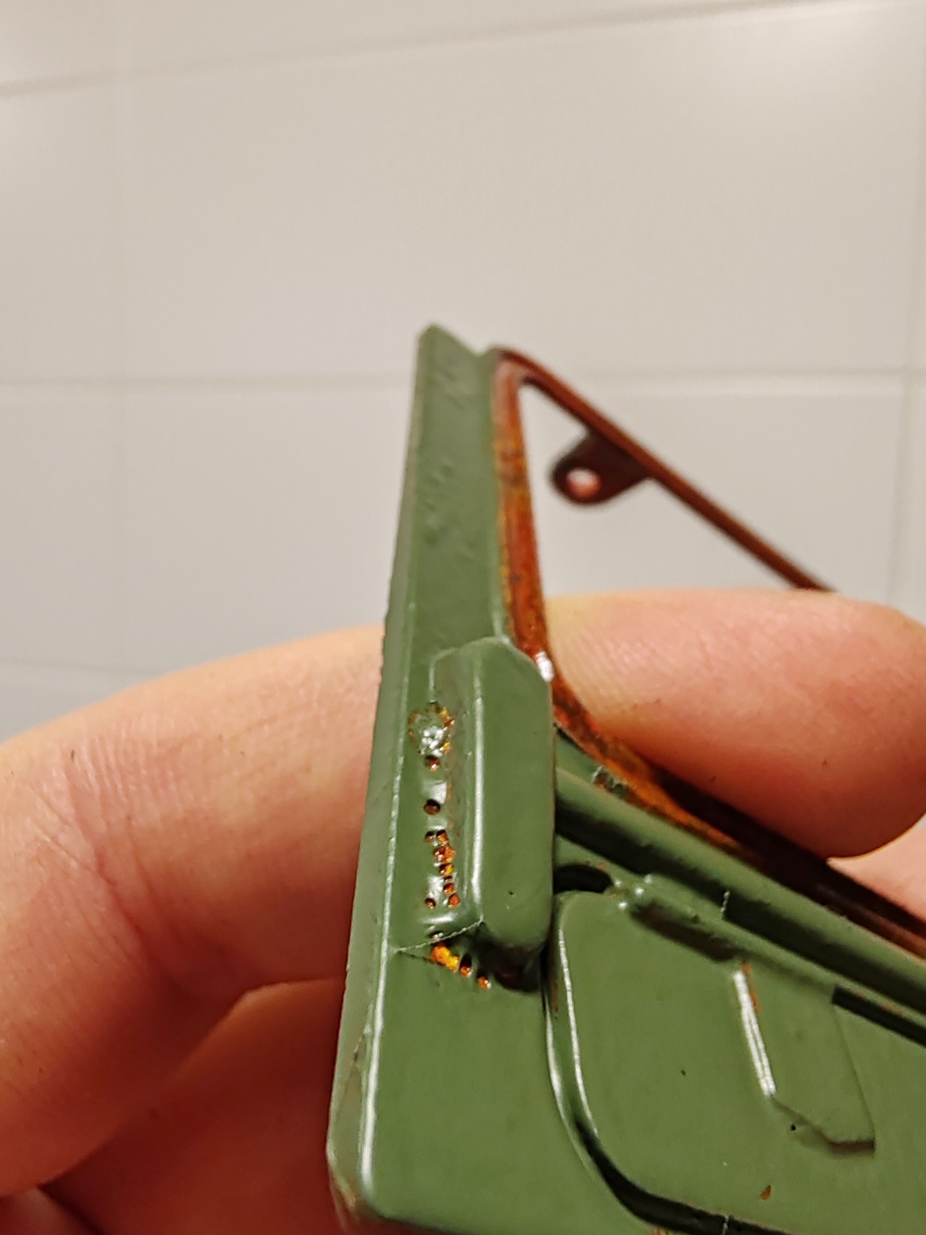

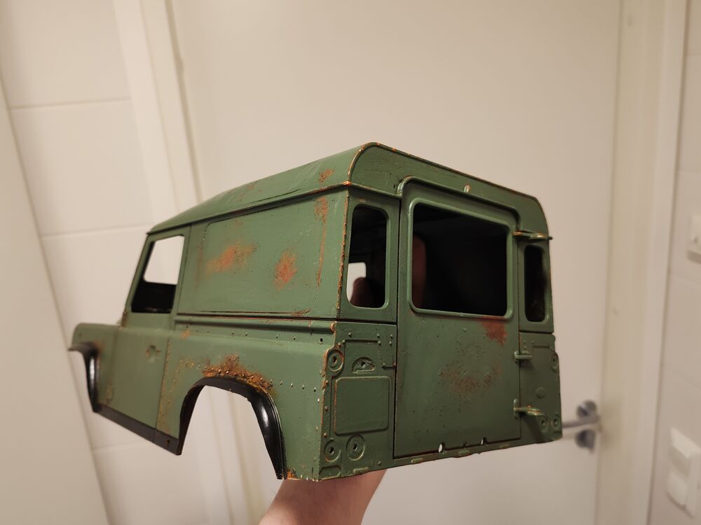

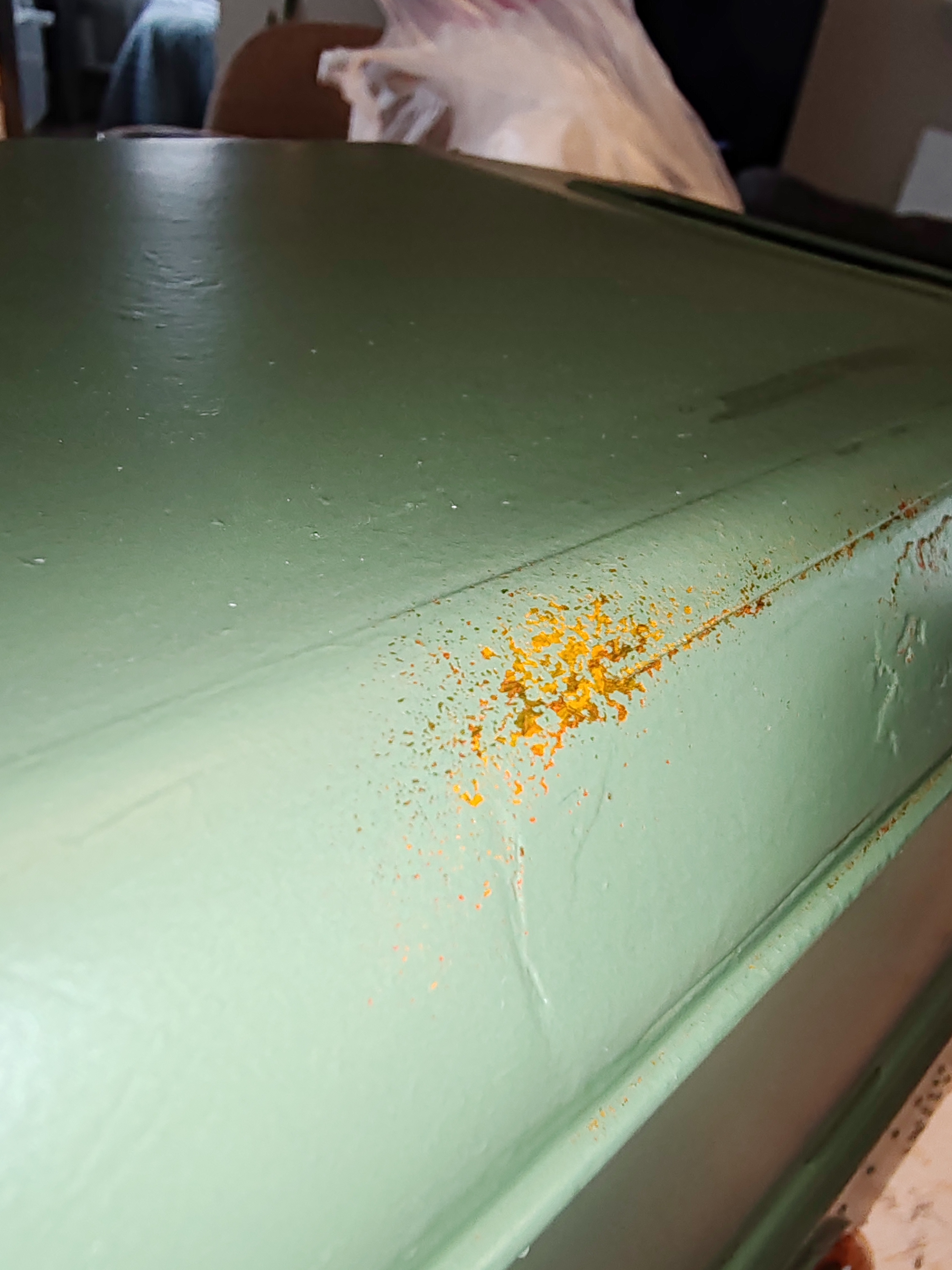

Seuraavaksi hauskin osuus, eli hammasharjalla ja vedellä piti harjata ja kuluttaa maalipintaa pois, jotta vesi pääsee lakkaan kiinni. Sitten veden avulla hiuslakka irrotti maalia pois korista, niin tuli tuollainen hieno efekti. Tässä lopputulos.

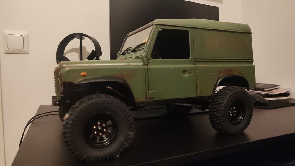

Näyttää aidommalta toi ruosteen pinta, koska tulee myös syvyyttä.

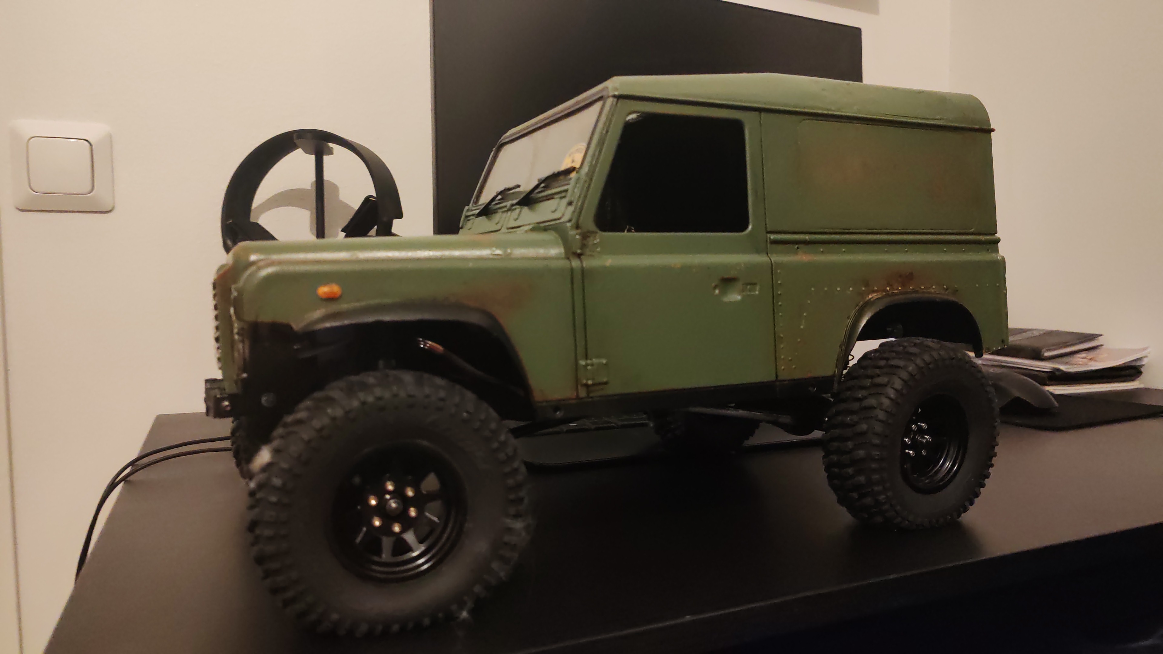

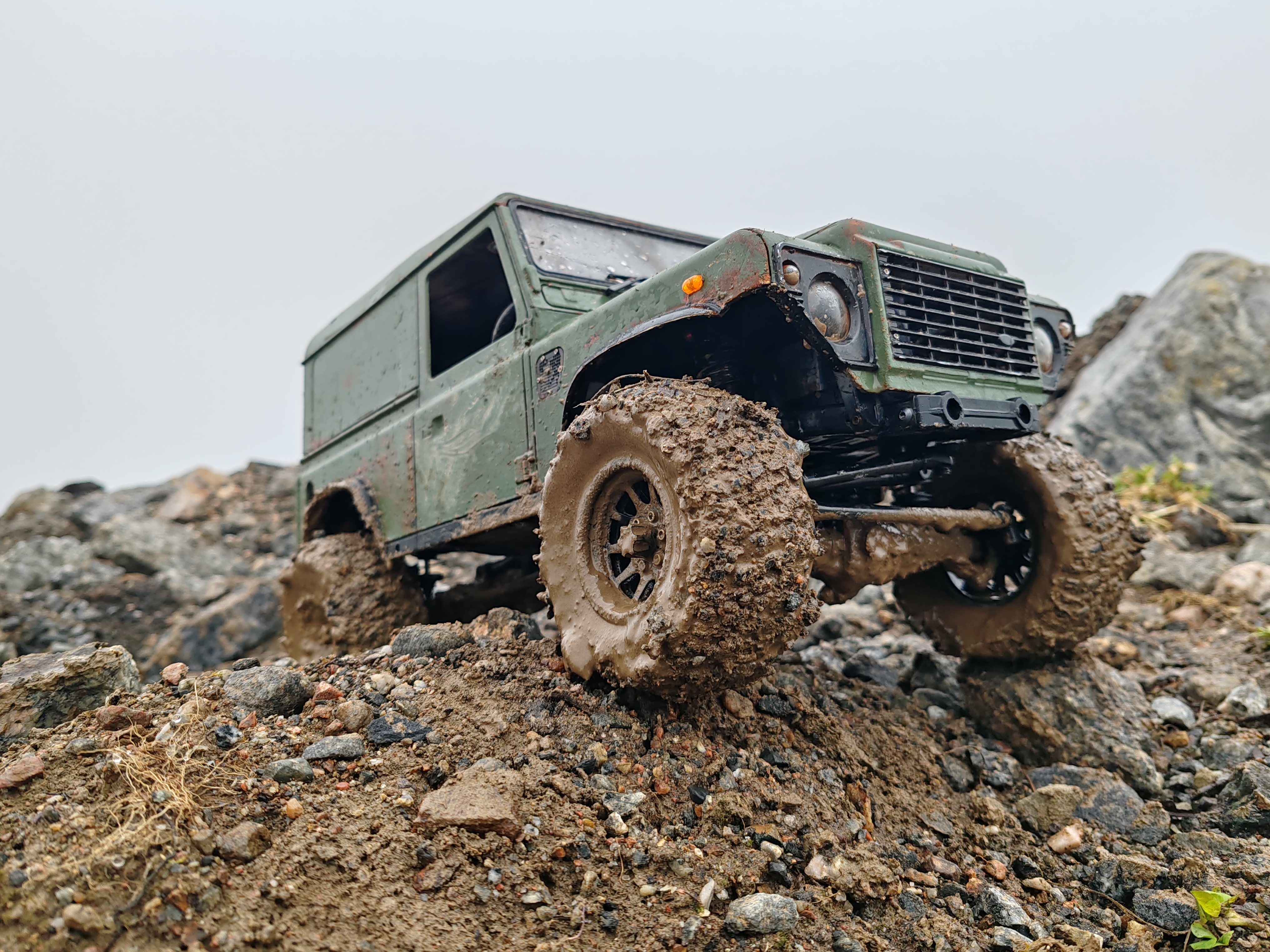

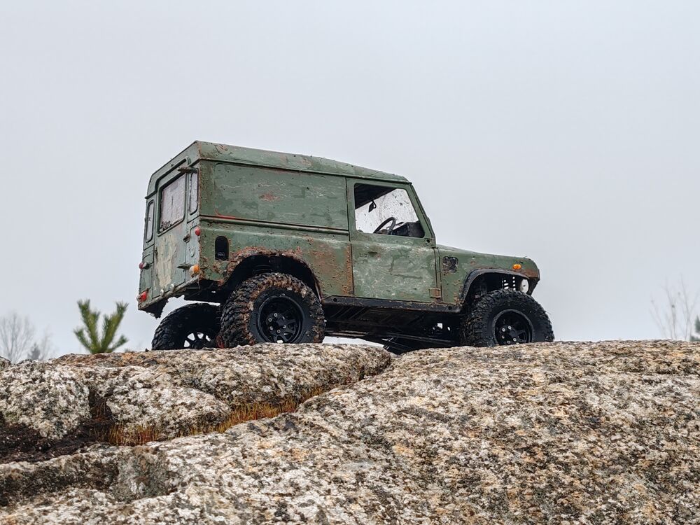

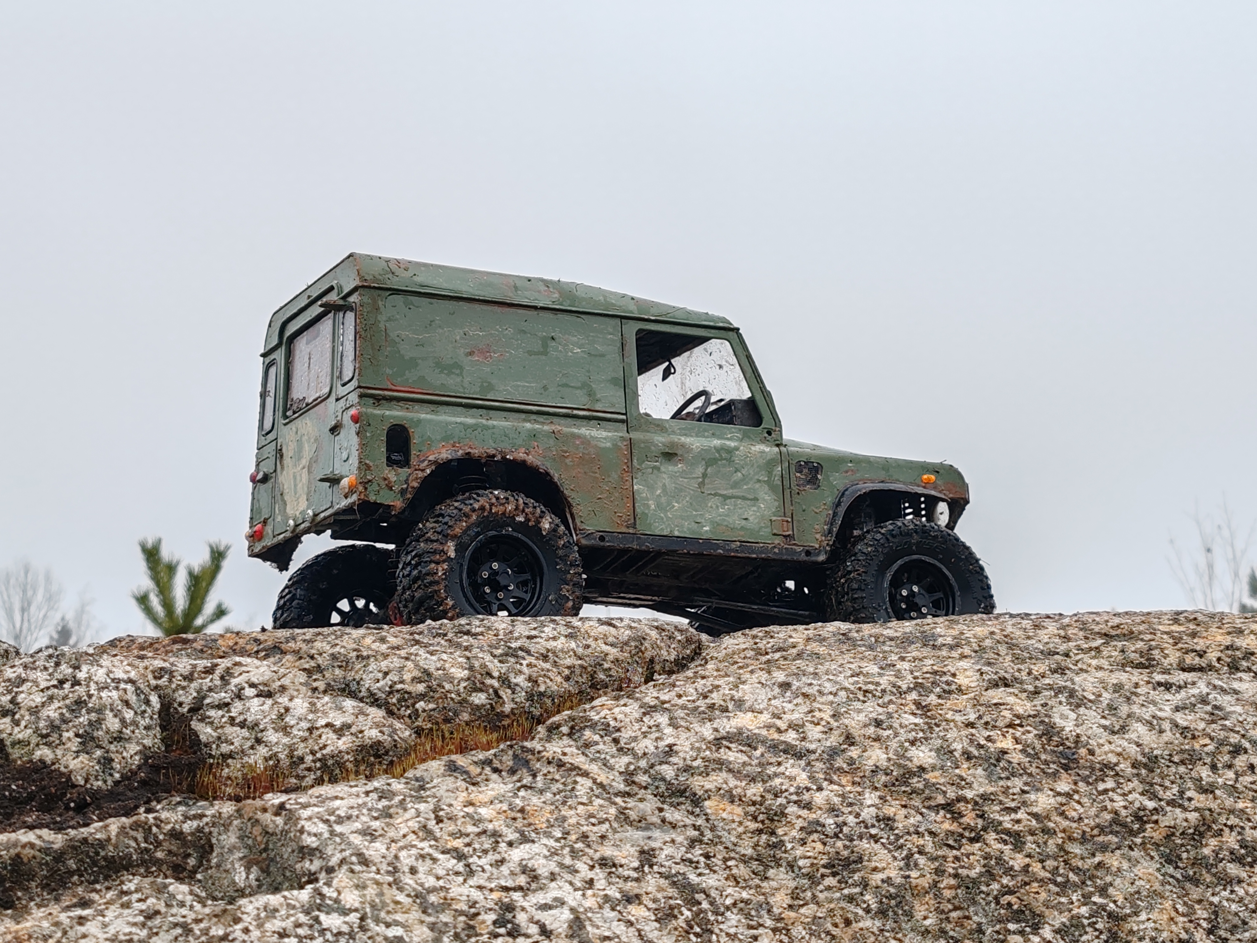

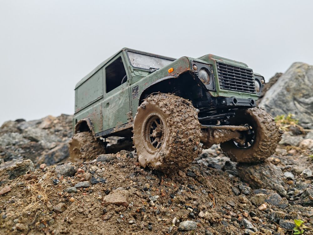

Tässä vielä vähän kuvia maastossa.

On kyllä vaikuttavaa tekemistä tuon maalauksen ja ruosteen kanssa.
Re: Safari Land Rover D90. Axial SCX10 II
Samaa mieltä Pertsan kanssa. Kerran tuota hiuslakkaa kokeilin, mutta erittäin huonolla menestyksellä... mikäs tässä tuo pintaväri on?
TryZepz
Viestit: 146
Viesti Kirjoittaja TryZepz »
nenolanjones kirjoitti: Ma 29.04.2024 15:04 Samaa mieltä Pertsan kanssa. Kerran tuota hiuslakkaa kokeilin, mutta erittäin huonolla menestyksellä... mikäs tässä tuo pintaväri on?
Pertsax kirjoitti: Ma 29.04.2024 12:52 On kyllä vaikuttavaa tekemistä tuon maalauksen ja ruosteen kanssa.
Kiitos! Värinä on Tamiya #86514 AS-14 Olive Green(USAF).
