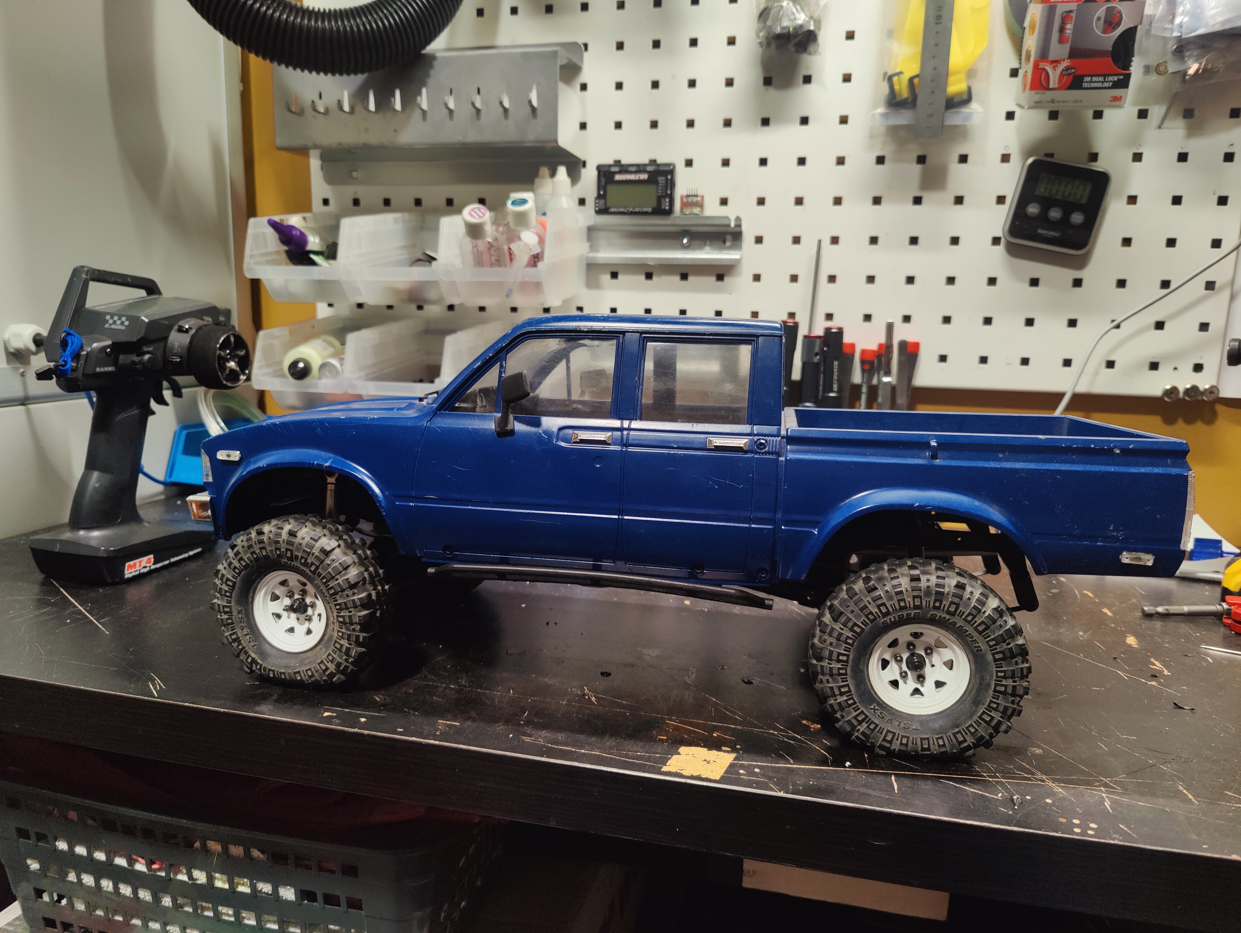

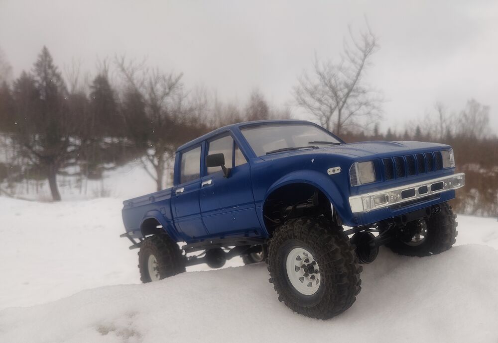

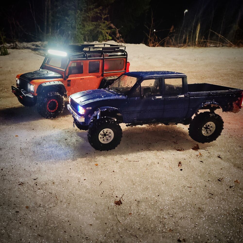

Oma ensikosketus merkkiin RC4WD tapahtui nyt näin käytetyn TF2 auton muodossa. Pahoin pelkään, että ensi vaikutelman vuoksi tämä ei välttämättä jää viimeiseksi ko. merkin autoksi... 🙄
Tämän näköisenä saapui minulle. Väritys ei omaan mieleen,vähän liian tavallinen ja vähän tolleen ämpärissä uitettu, kun koko kori kasattu ja maalattu.

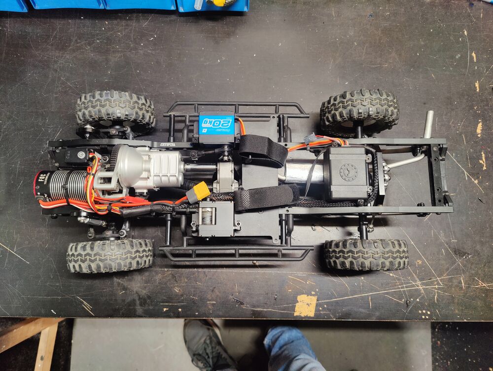

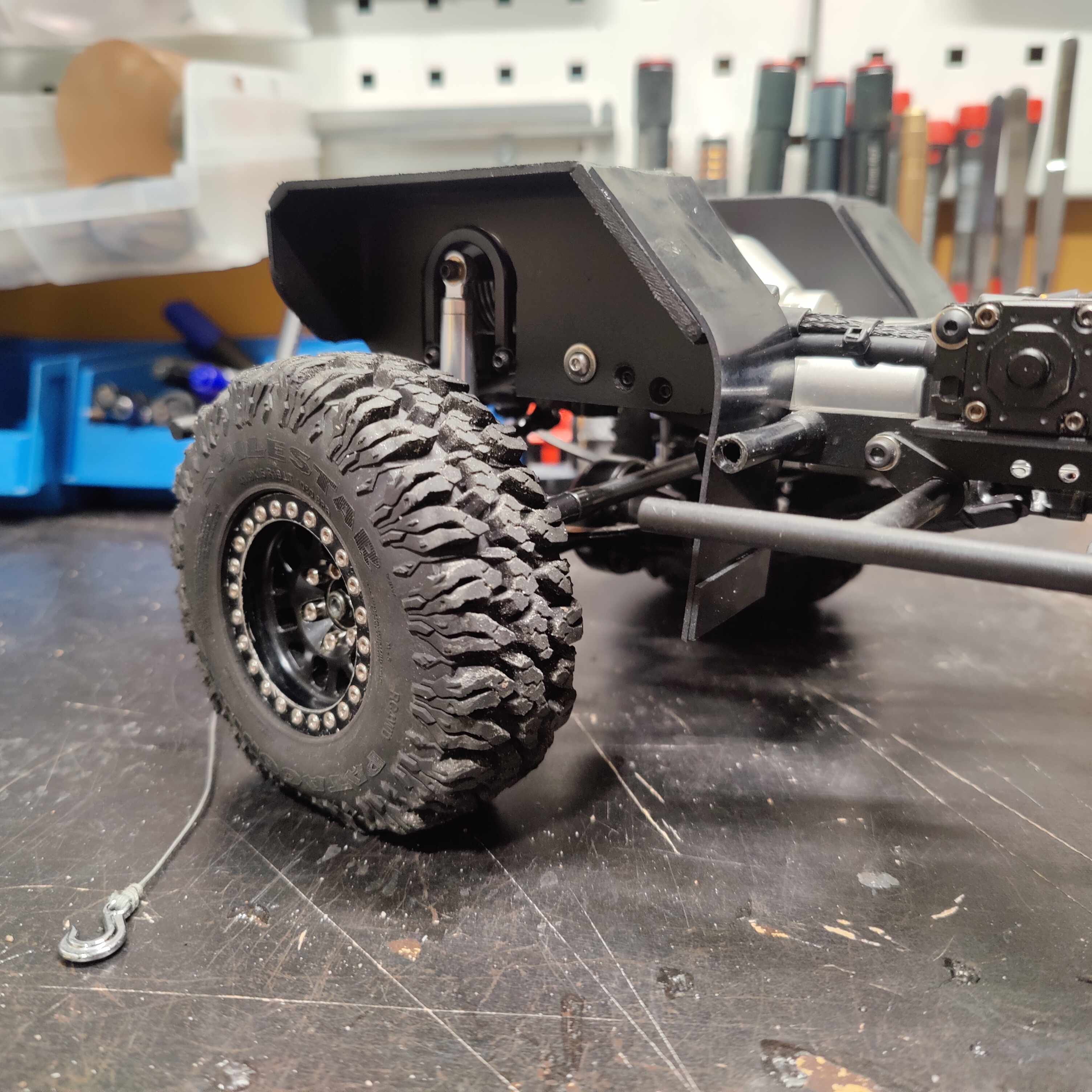

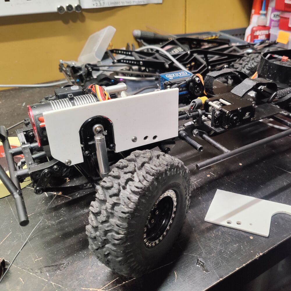

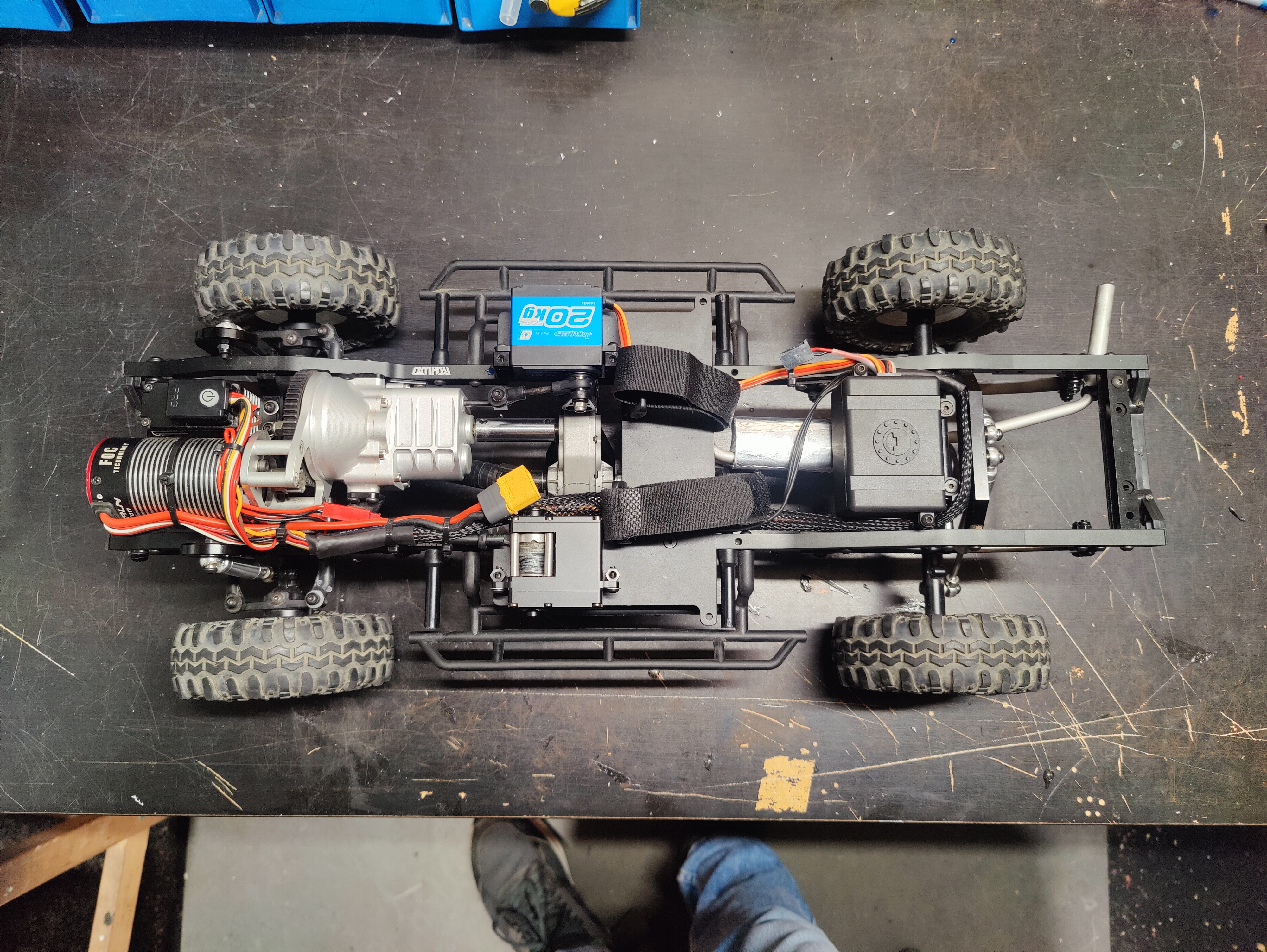

Ensin kuitenkin hyllystä sähköt paikalleen. Tämä kun on kitistä alunperin kasattu, on tässä 2speed vaihteisto, vaihteen vaihtoon ehkä vähän överisti hyllystä 20kg PowerHD digiservo.
Moottoriksi Hobbywing Fusion 1800kv, 11T pinion 64T spurrin kaveriksi. Aavistuksen isompikin pinionin saisi olla, mutta tämähän on scale auto niin ei tarvitse sitä wheelspeediä olla tarpeettomasti.
Servoksi JX-Servo BLS-12V7137 suora virta servo, luulisin riittävän.
Vinssivoimaksi vanha Muscle Winch 36kg.
Kori oli hieman etukenossa, ja takaa kovin jäykkä. Lisälehti pois, ja ulosjouston rajoitus jousella iskarin männän alle, niin saatiin vaakatasoon ja hieman pehmeyttä.
Sitten oli aika laittaa vaan kori päälle ja käydä kaverin kanssa koittamassa.
Oli makia ensimmäinen ajokokemus tällä, ensimmäinen lehtijousilla varustettu auto itsellä, ja aivan mahtava eka kerta. 🤩

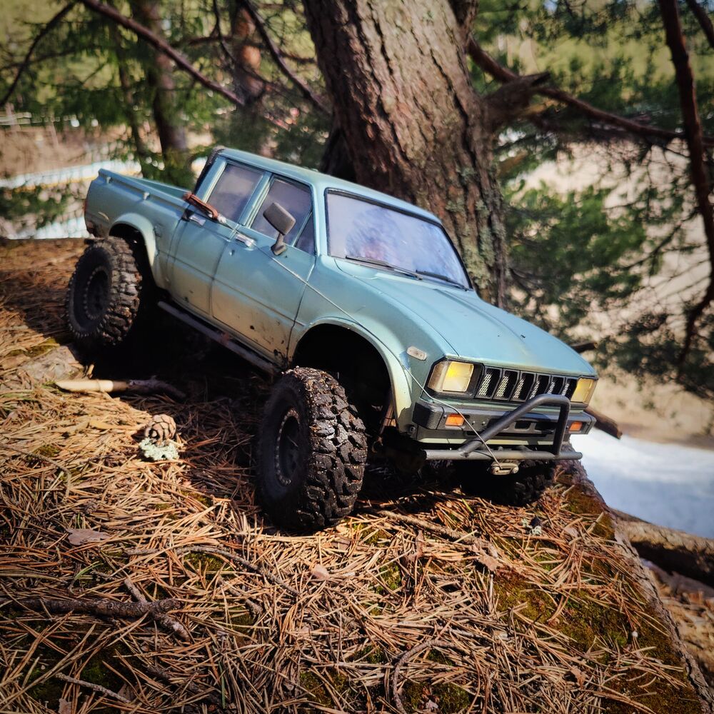

Mutta sitten tuo väri sai lähteä ja tilalle muuta. Aikani pohdin keltaista, oranssia, beigeä, valkoista, mutta hyllyllä päädyin tähän.
Maskista tuli rei'itetty malli, ja taakse scaleverkkoa.
Valoista hieman karsin, koska kolme punaista on takana överi, ja alkuperäisen valosarjan kylmän valkoiset ledit vaihtui lempeän lämpimän sävyisiin ledeihin.
Huomenna jatkuu, ikkunanpokien maalaus ja umpioiden kiinnitys.
Vielä mietin, vetäisikö mattalakan korin päälle. Tarkoitus säistää washilla, ja tehdä nuhjuisemman näköinen.

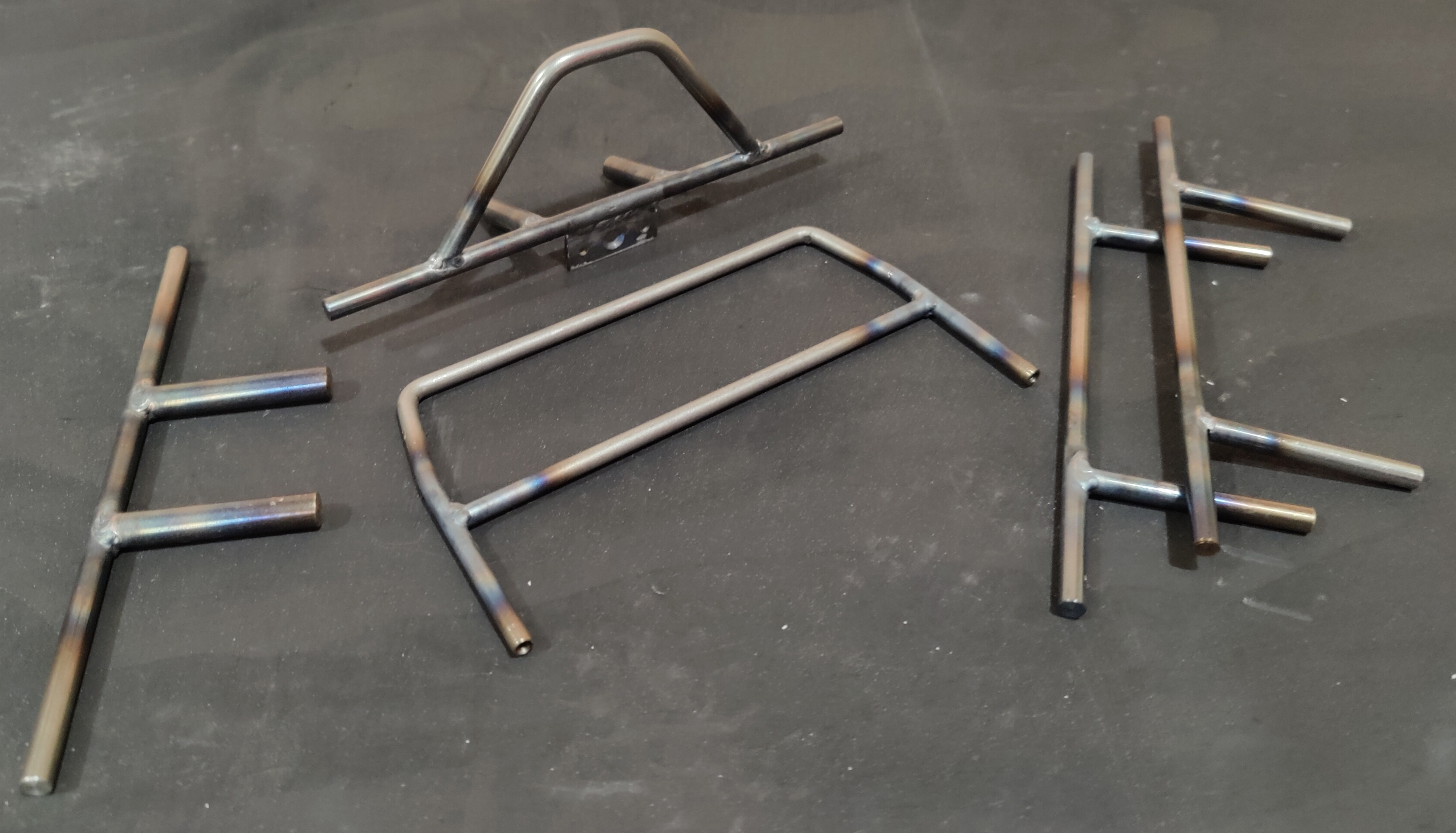

Myös sisusta, teräspuskurit, kylkiputket ja vinssikita on scalepisteiden toiveissa aloitettu. Kyllä tästä - 60p. auto ennen kisoja tehdään.

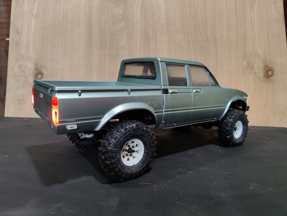

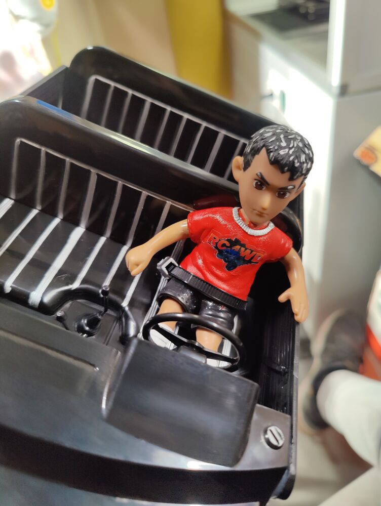

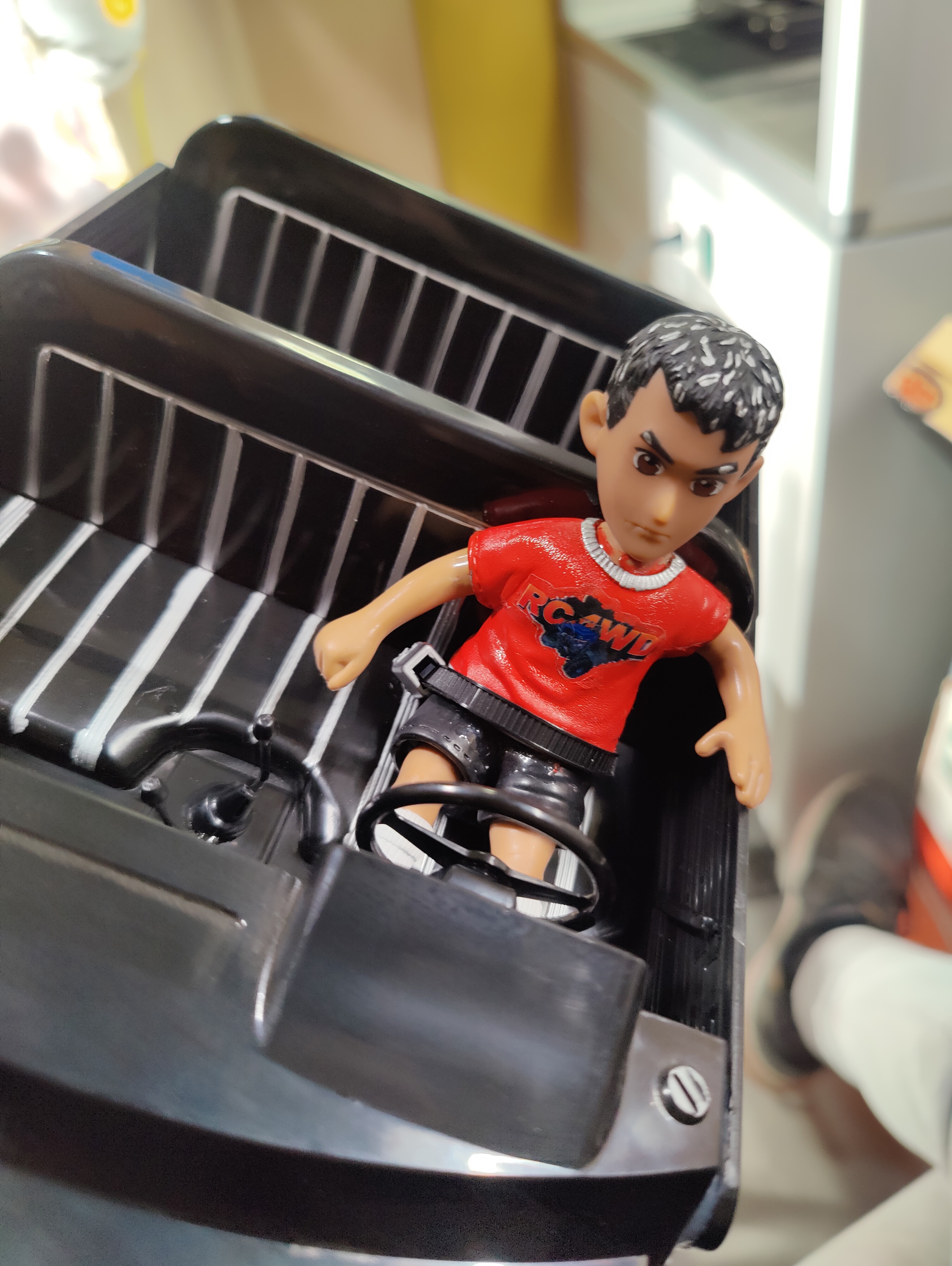

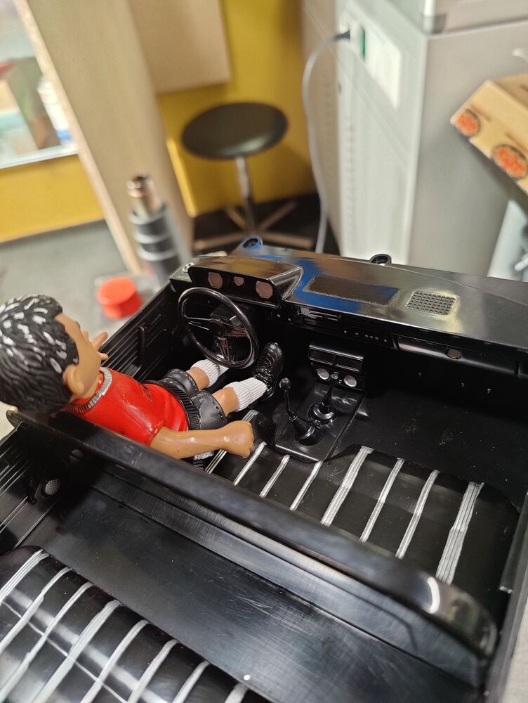

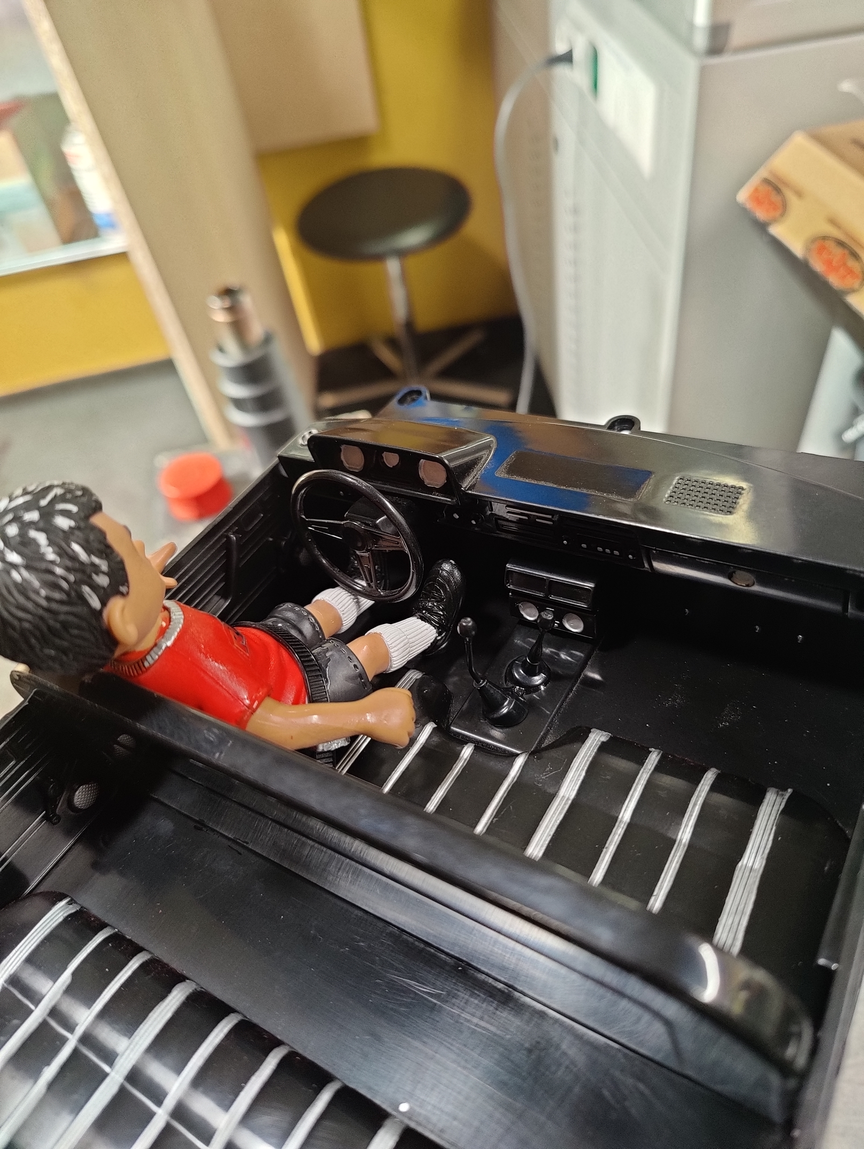

Vähän jatkettu tätäkin jumppaa, kasailin sisustan ja kuljettajalle tuli selkeästi kiukku, kun olisi halunnut jonkun Jeepin kyytiin mielummin. RC4WD puliveri päälle ja vähän liimaa persaukseen, nippusiteestä turvavyö niin suostui lopulta istumaan Toyotan kyytiin.
Sisustan kanssa joutui vähän luovimaan, kun tuo neliovisen sisusta on oikeanpuoleisella ohjauksella, niin piti sovittaa tuo mukana tullut vasemmalta ajettava kojis tähän.
Tuuli- ja takalasin tiivisteet sekä joitain yksityikohtia maalasin käsivaralta mustiksi ja sen jälkeen kori kasaan.
Oli kiva kasailla, vaikka tämä nyt olikin tällänen pelastusoperaatio, ja näyttely kuntoa ei saavuteta tai edes siihen pyritä.

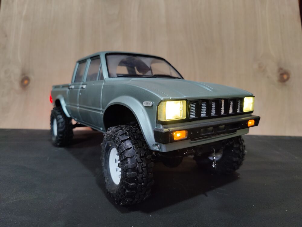

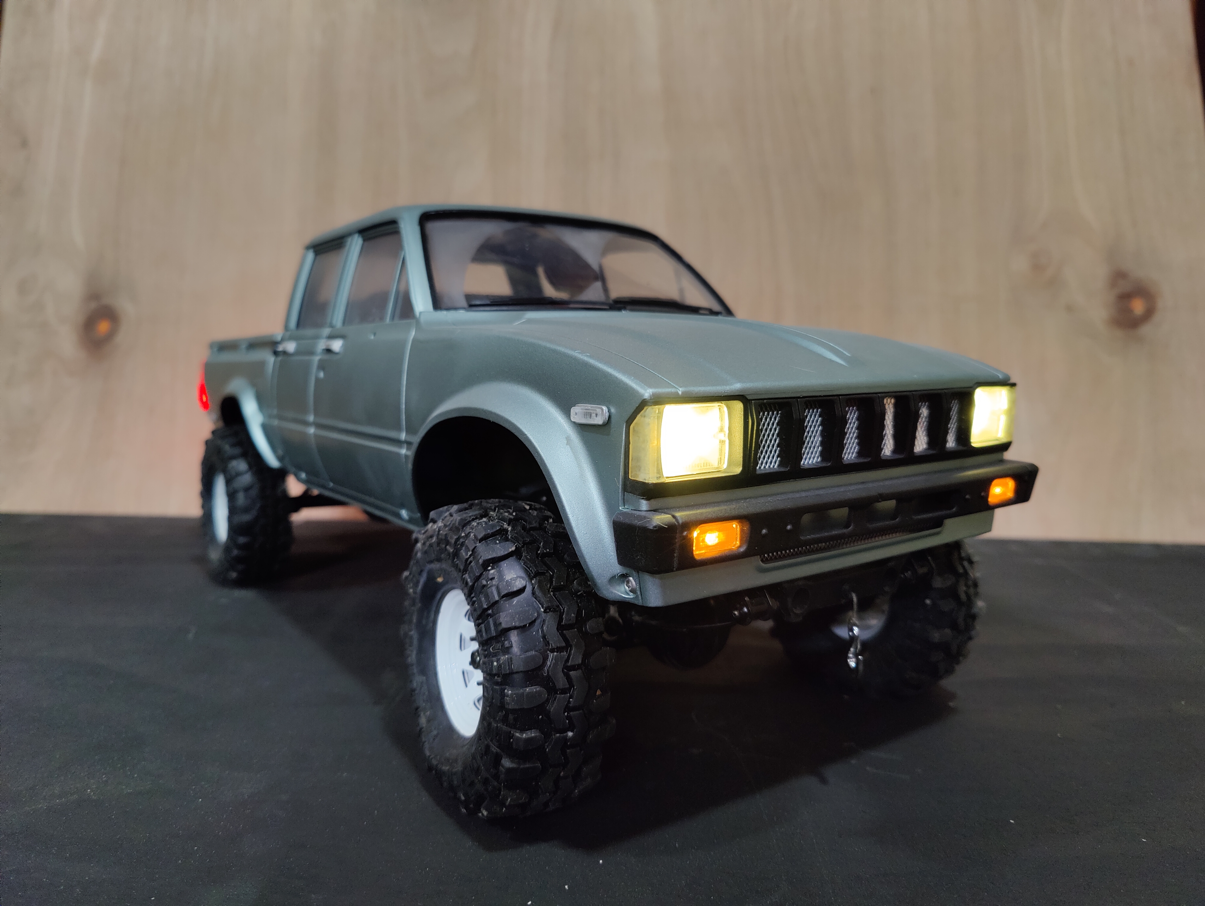

Ikkunaan maskit ja kevyt sipaus matta lakkaa rikkomaan kiiltoa.

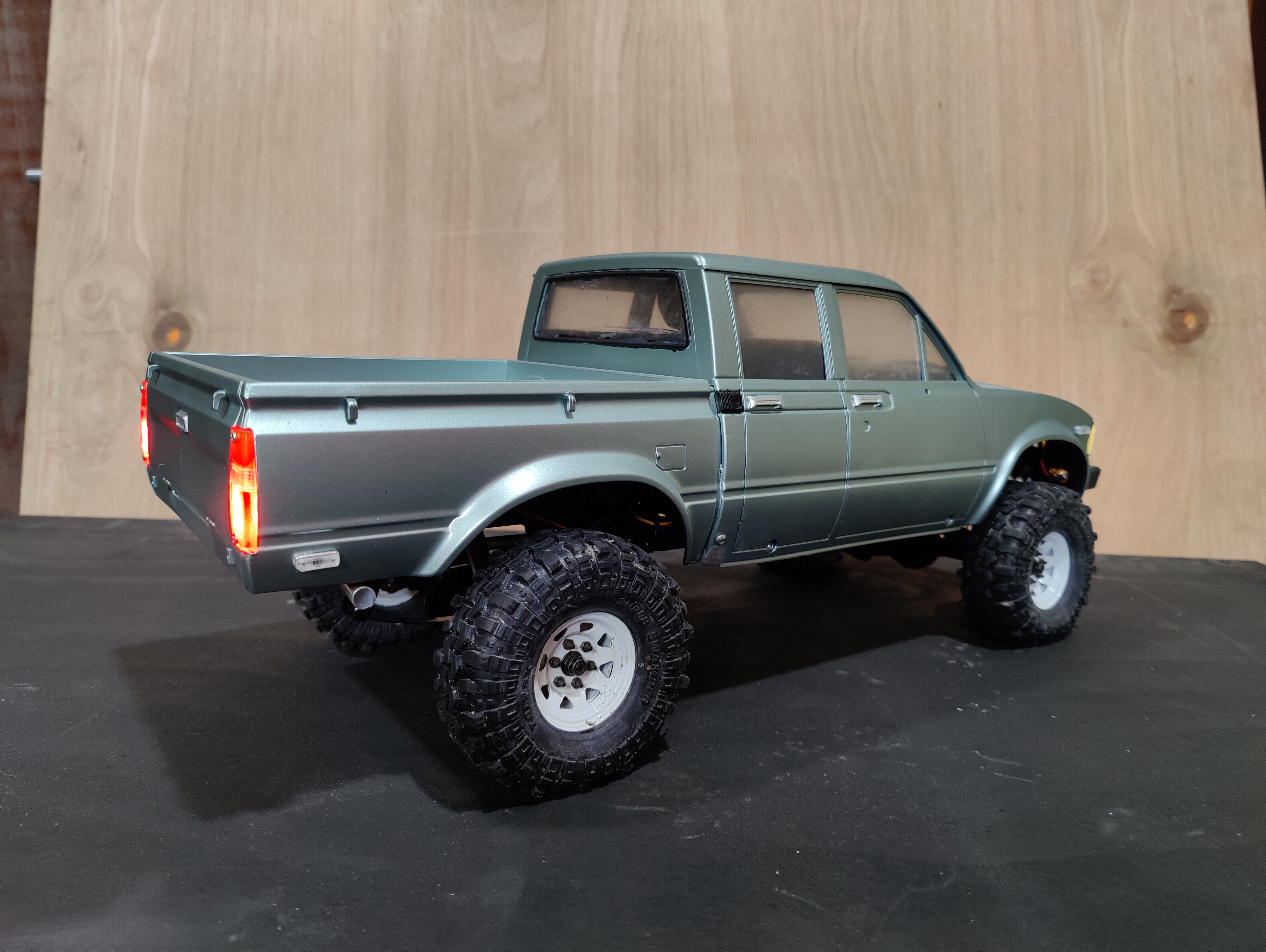

Sitten heitettiin tässä välissä rungolle ja fiilisteltiin, oliko oikeita valintoja. Hento, ja melko scale väri Toyotalle siitä tuli.
Valot onnistui hyvin, etuvalojen sävy on nyt paljon enemmän aikakauden kaltainen.
Nyt sitten jää odottelemaan puskureita ja kylkiputkia. Myös renkaat saapuu tällä viikolla, pääsee katsomaan miten 1.9 sopii alle, tuskin sopii. 🫢
Säistämistä varten tilasin kynäruiskuun Vallejon maaleja ja washeja, saas nähdä mikä toinen auto omista joutuu harjoittelu kohteeksi ennen tämän säistystä.

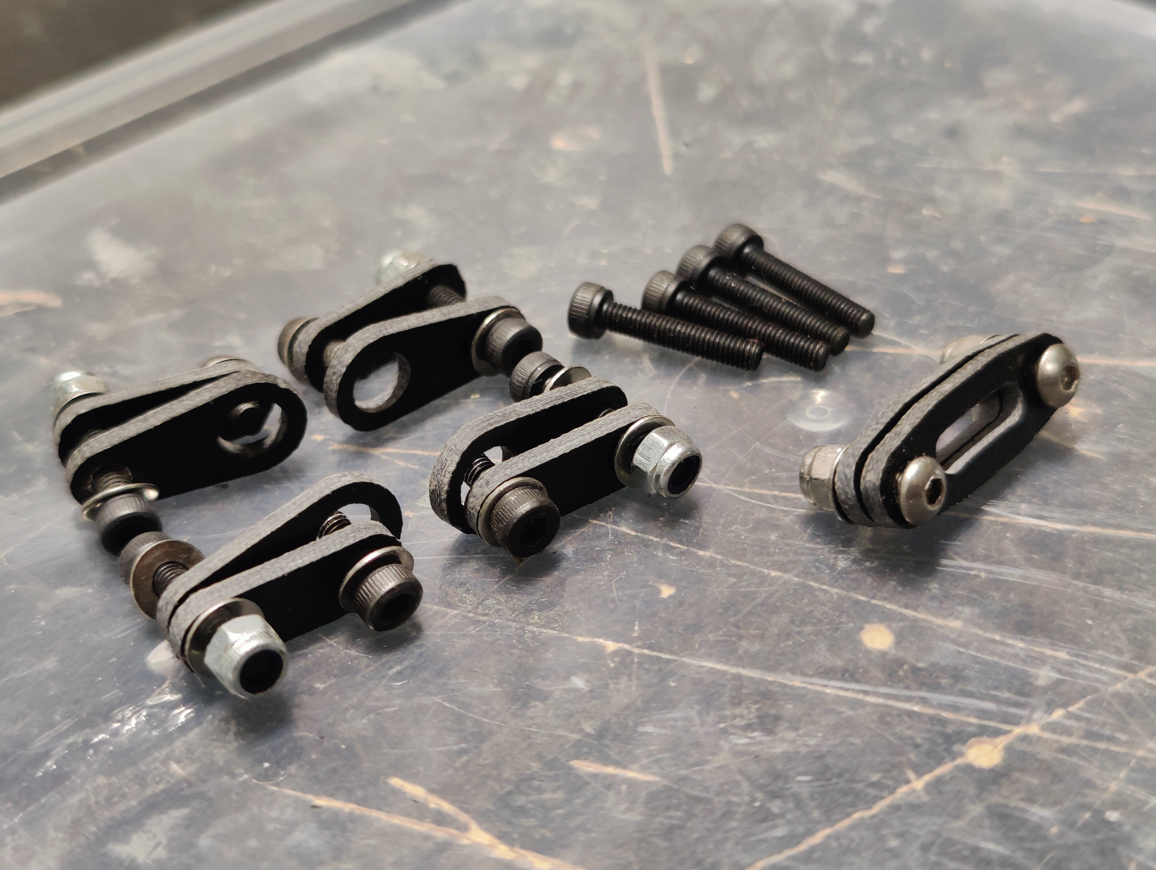

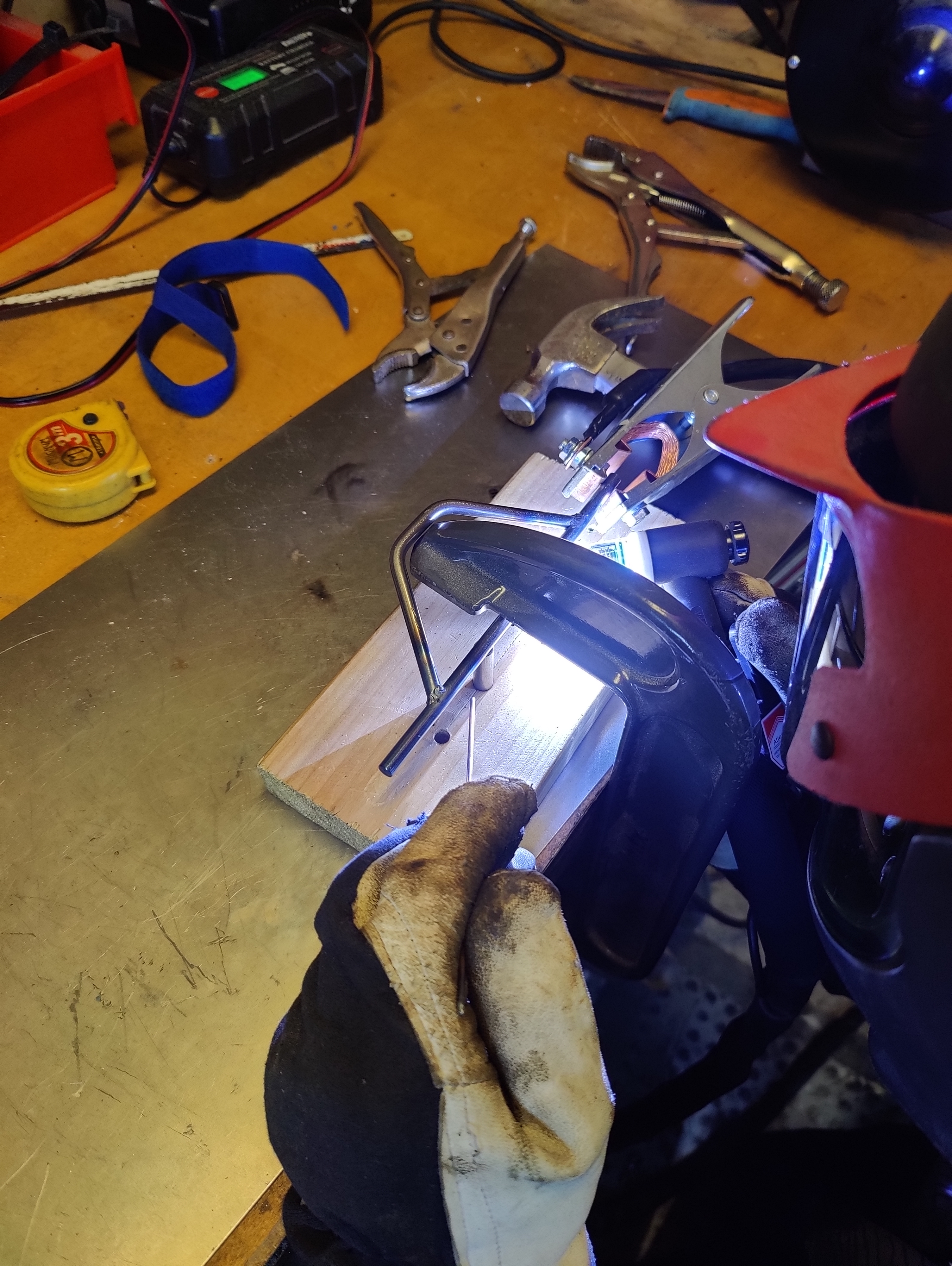

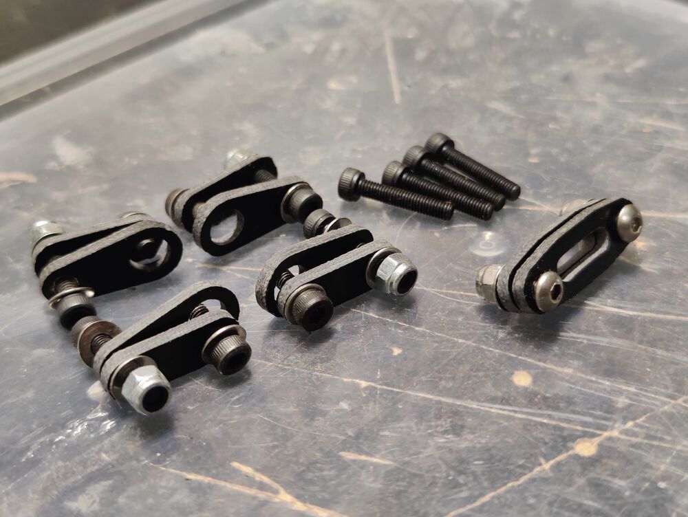

Täällä ei paljon ole nyt tapahtunut, hitsarilla jonoa niin pitänyt tehdä muuta. 😁

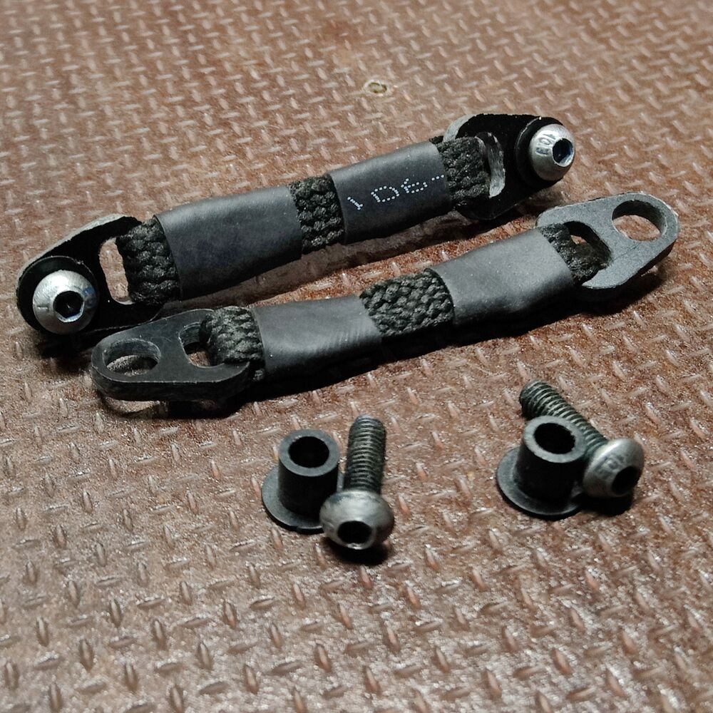

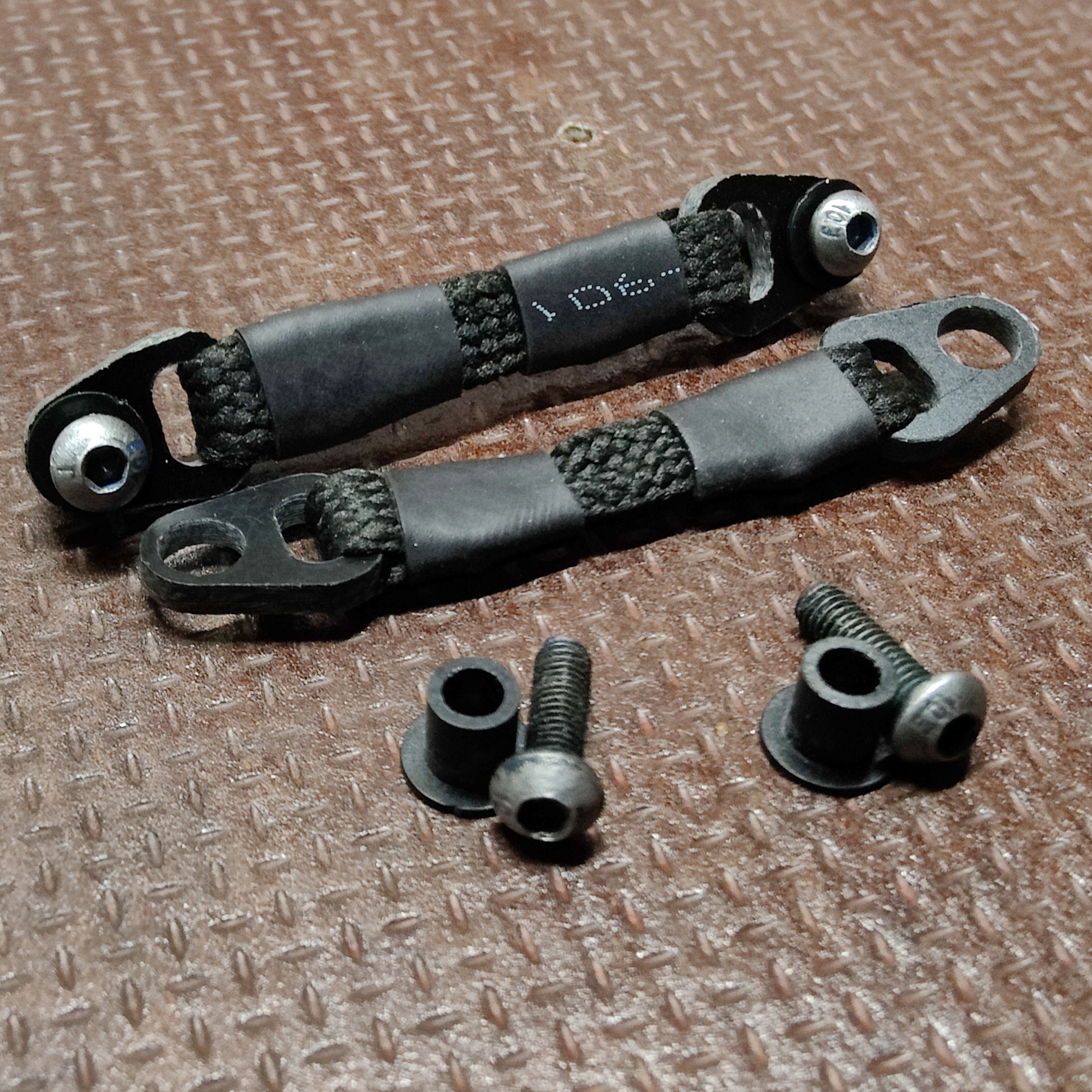

Kuitenkin scale pisteiden toivossa askartelin ulosjouston rajoitus remmit taka-akselille, nää on hyvin kiinni eikä helposti putoa matkasta. Jätin sen verran pitkiksi että ei juuri rajoita mitään.

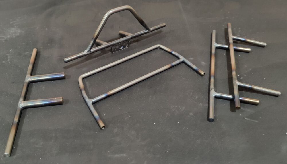

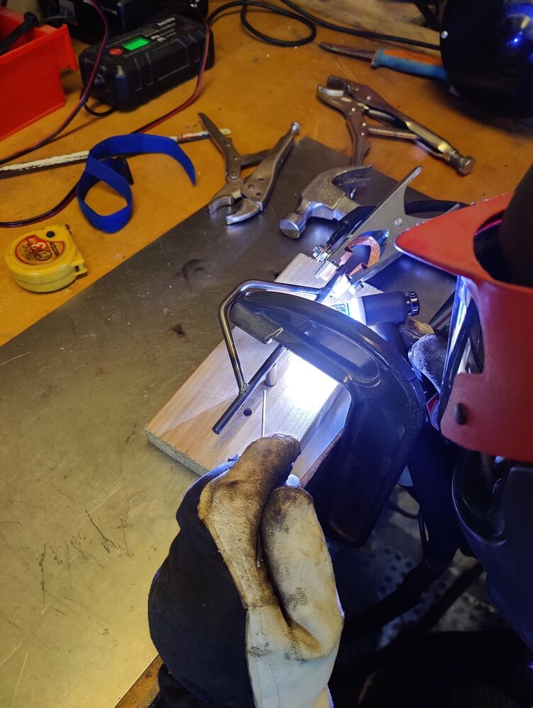

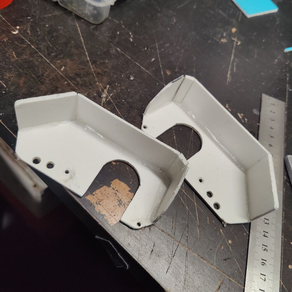

Hitsarilla tuli paikka jonossa näin pyhäksi niin yövuoron jälkeen pari tuntia unta ja sitten liimailemaan.
Kaikki onnistui suunnitellusti.
Alkuun ajattelin että maskin suojasta tuli hieman iso, mutta autossa paikallaan näyttää sopusuhtaiselta.
Huomenna hieman viimeistelyä ja tuotekehitysmustaa muutama kerros. Lavakaareen tulee tiheä silmäinen verkko, jos kiinnitys onnistuu toivotunlaisesti. 😁
Ja tähän vielä lopuksi, paino on voimaa ja ylipaino ylivoimaa. 😀👍

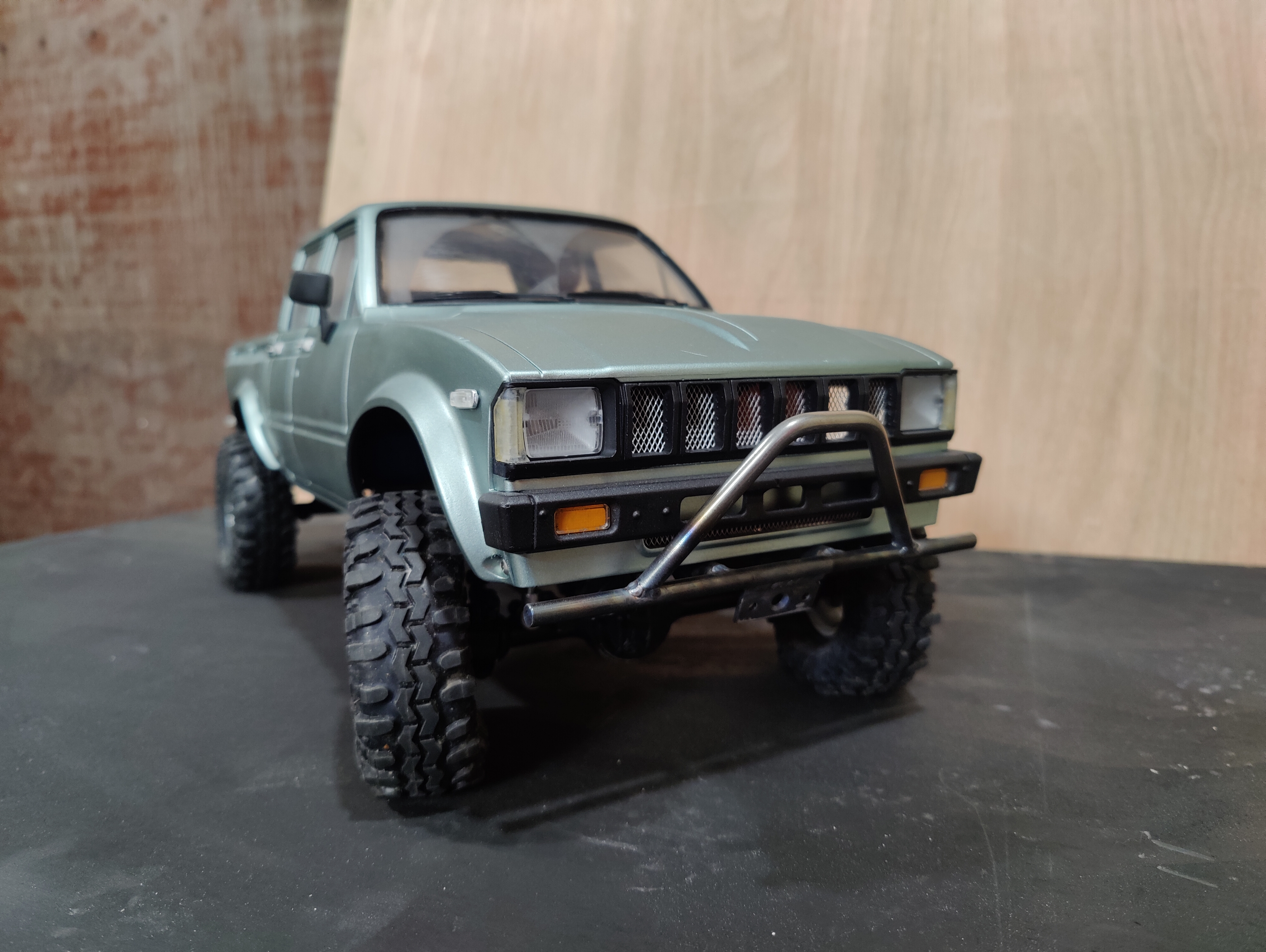

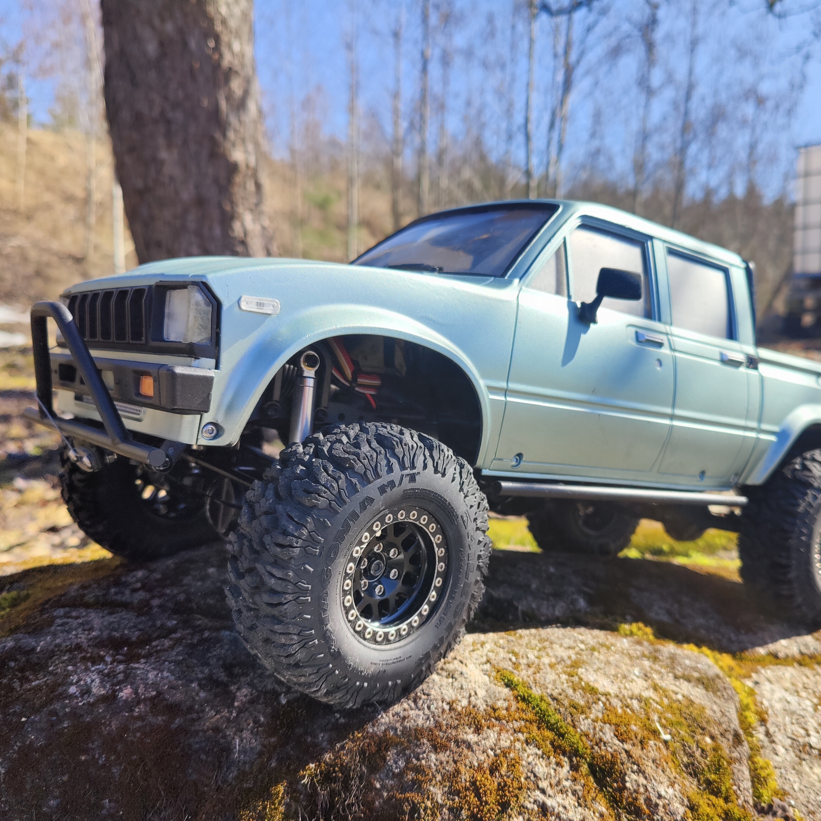

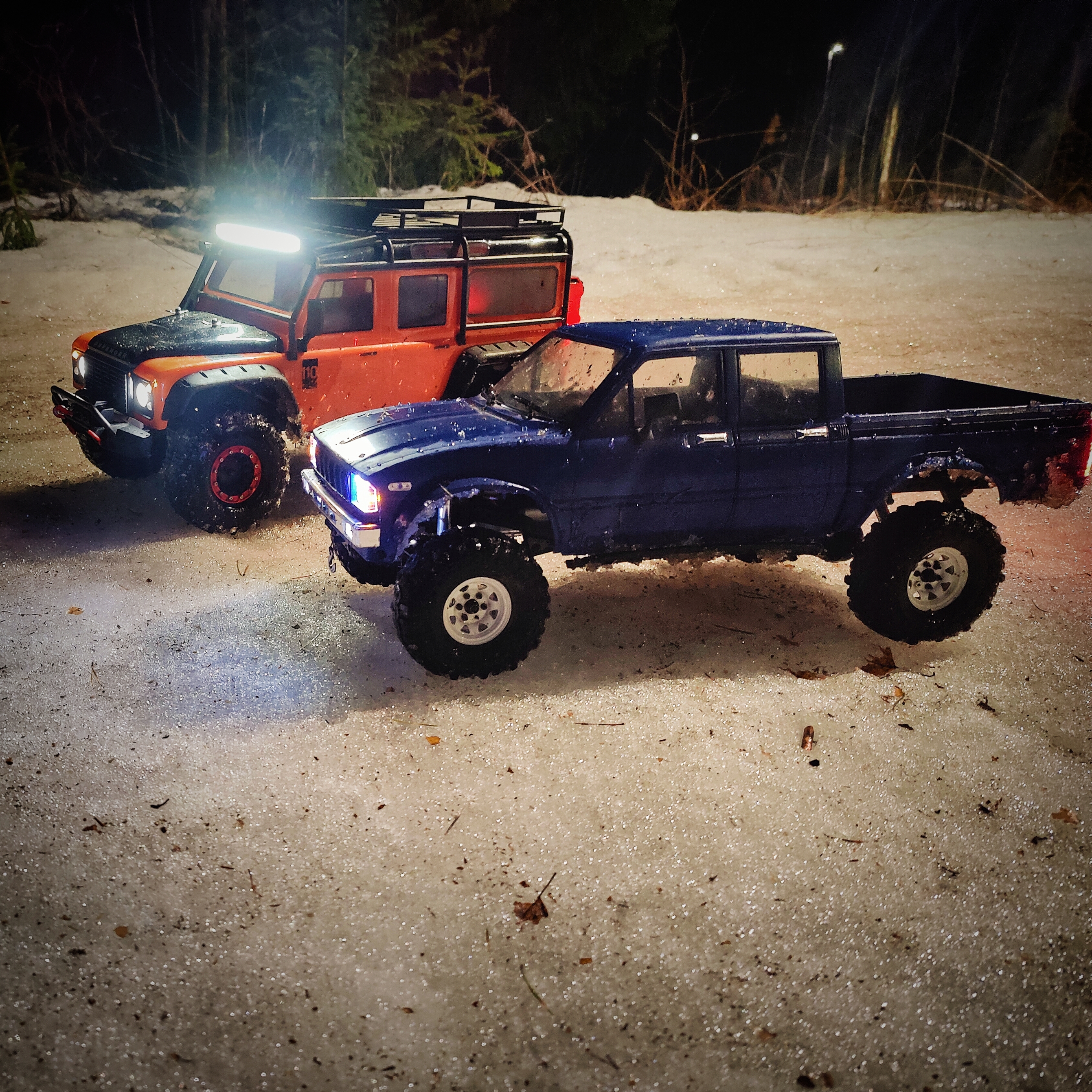

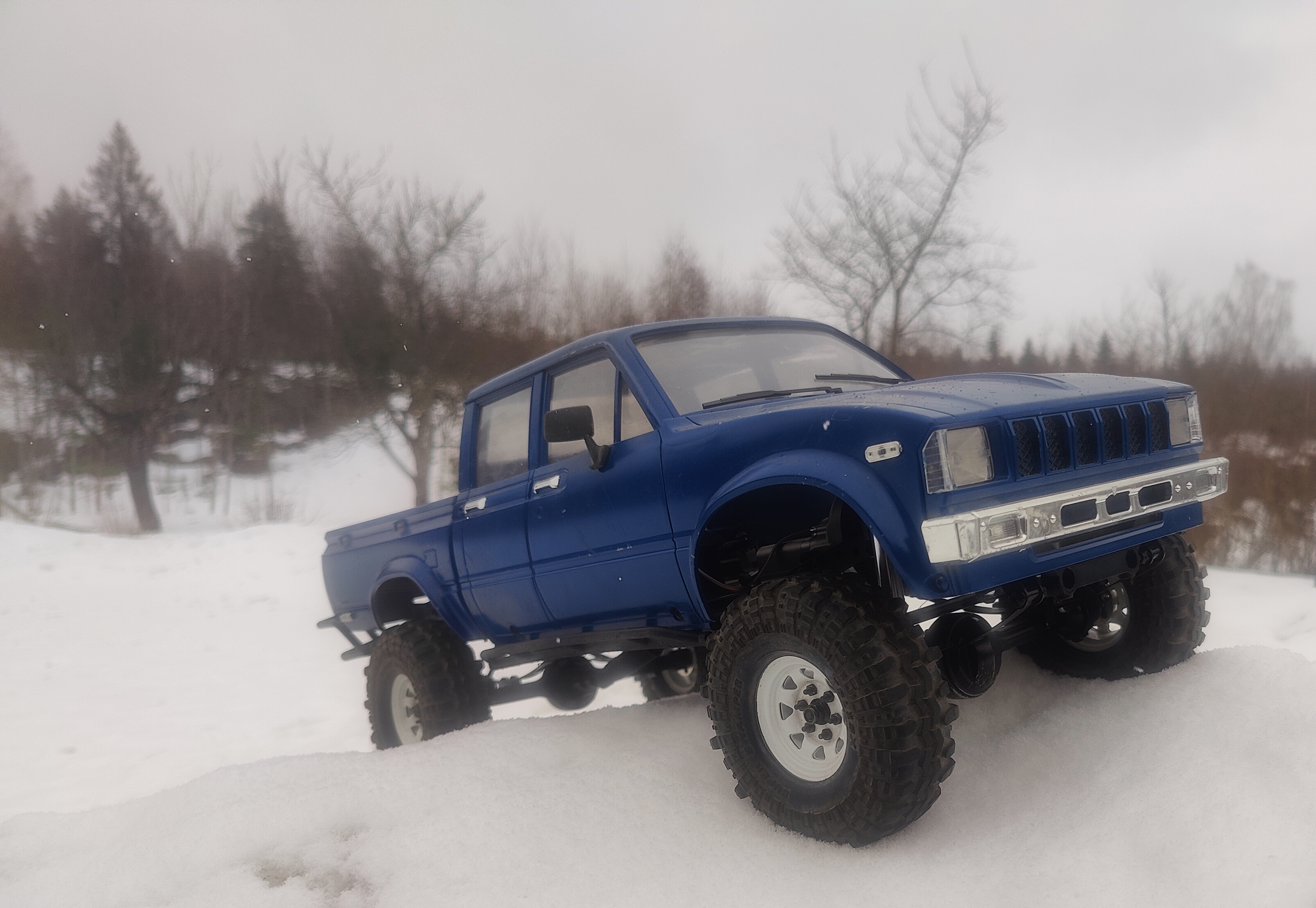

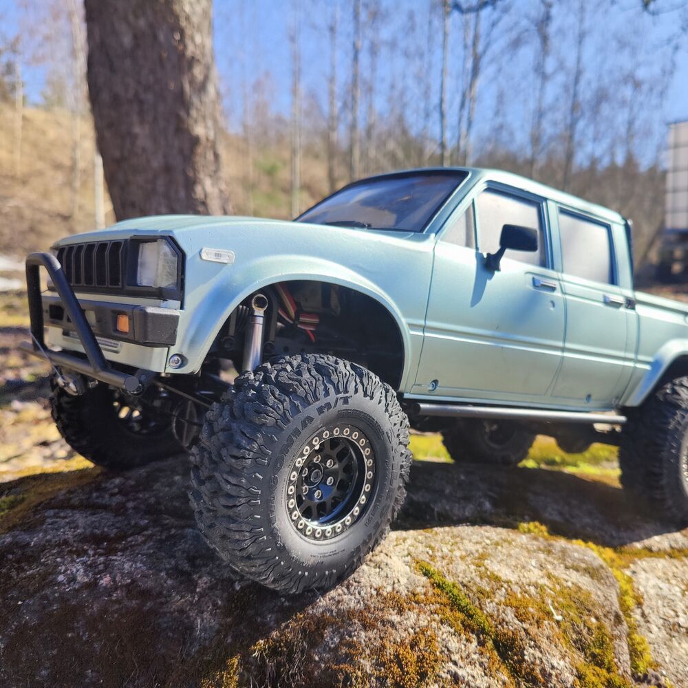

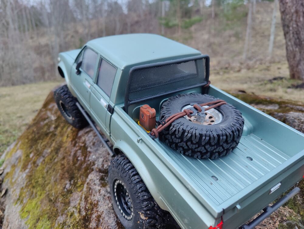

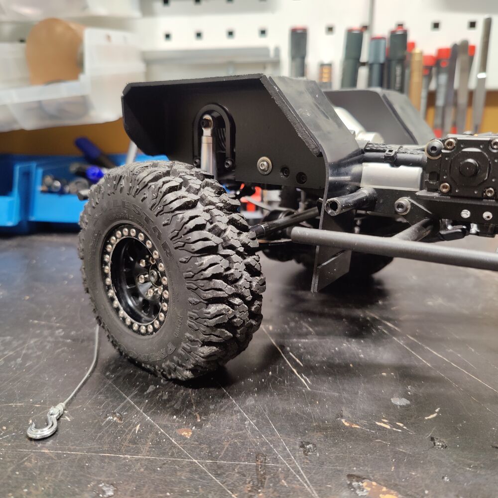

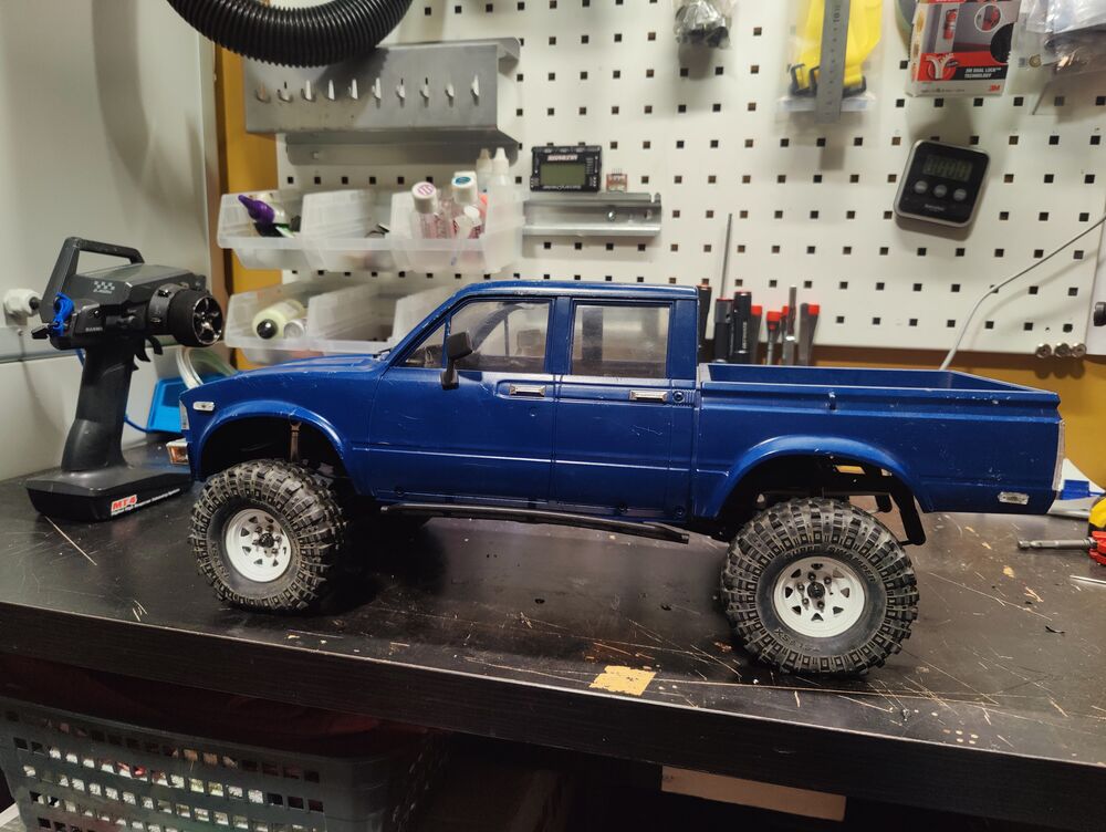

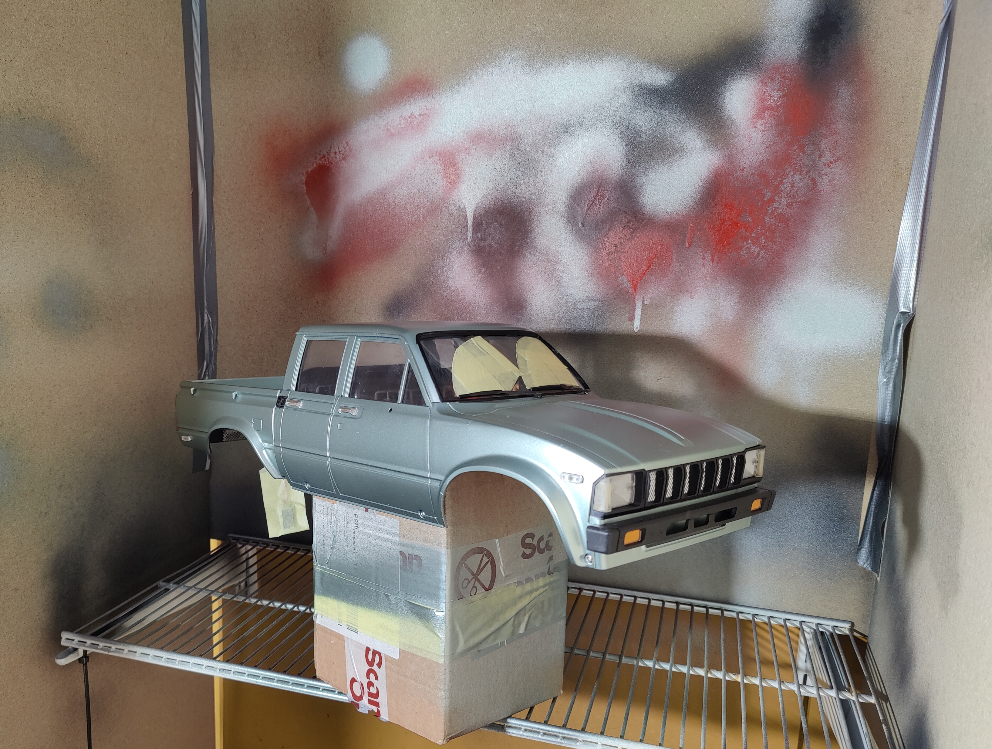

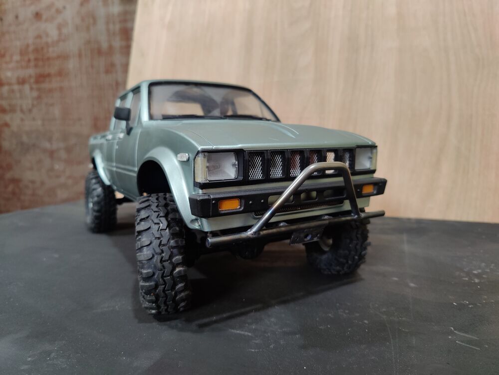

Noniin, tämän perhe Hiluxin muodonmuutos alkaisi olla maalisuoralla ja sitten vaan sitä kovaa ajoa.
Kusti polki viimein paketin renkaita Lappeenrantaan, ja ruuvailtiin alle C1(1,9", 106,4mm) kokoiset Milestar Patagonia MT kumit. On muuten pehmeät ja rouheet.

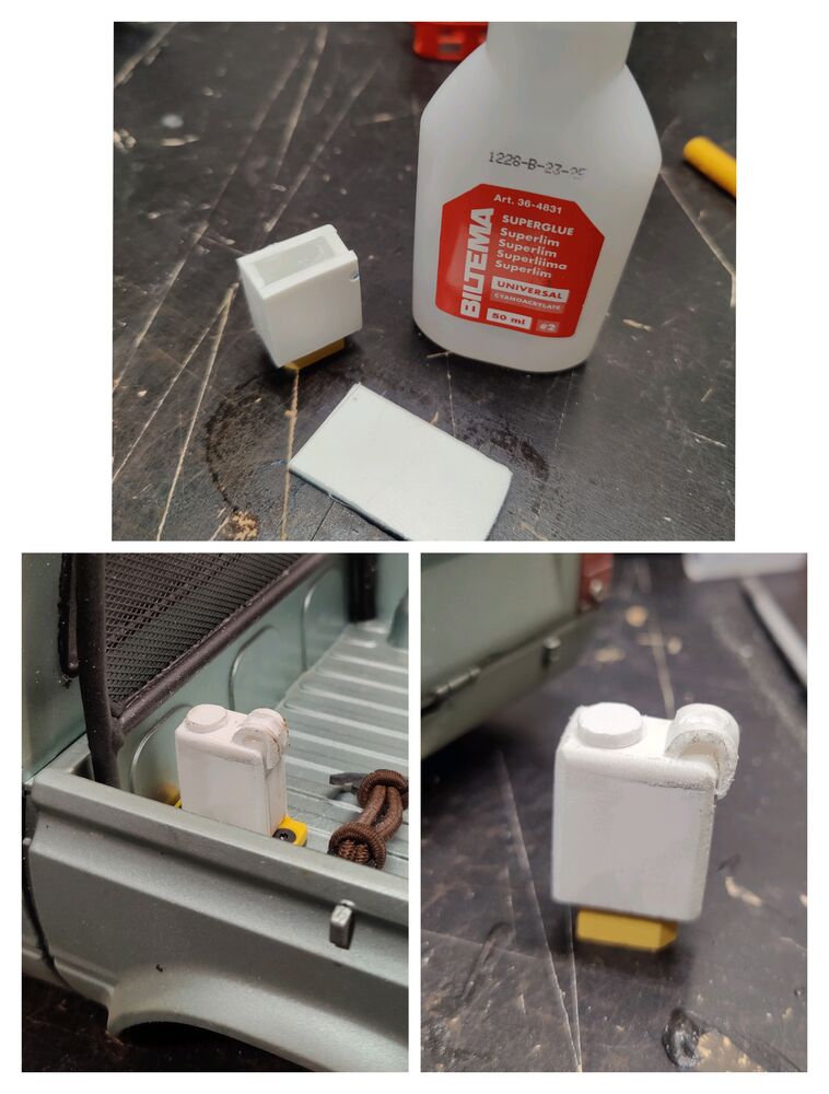

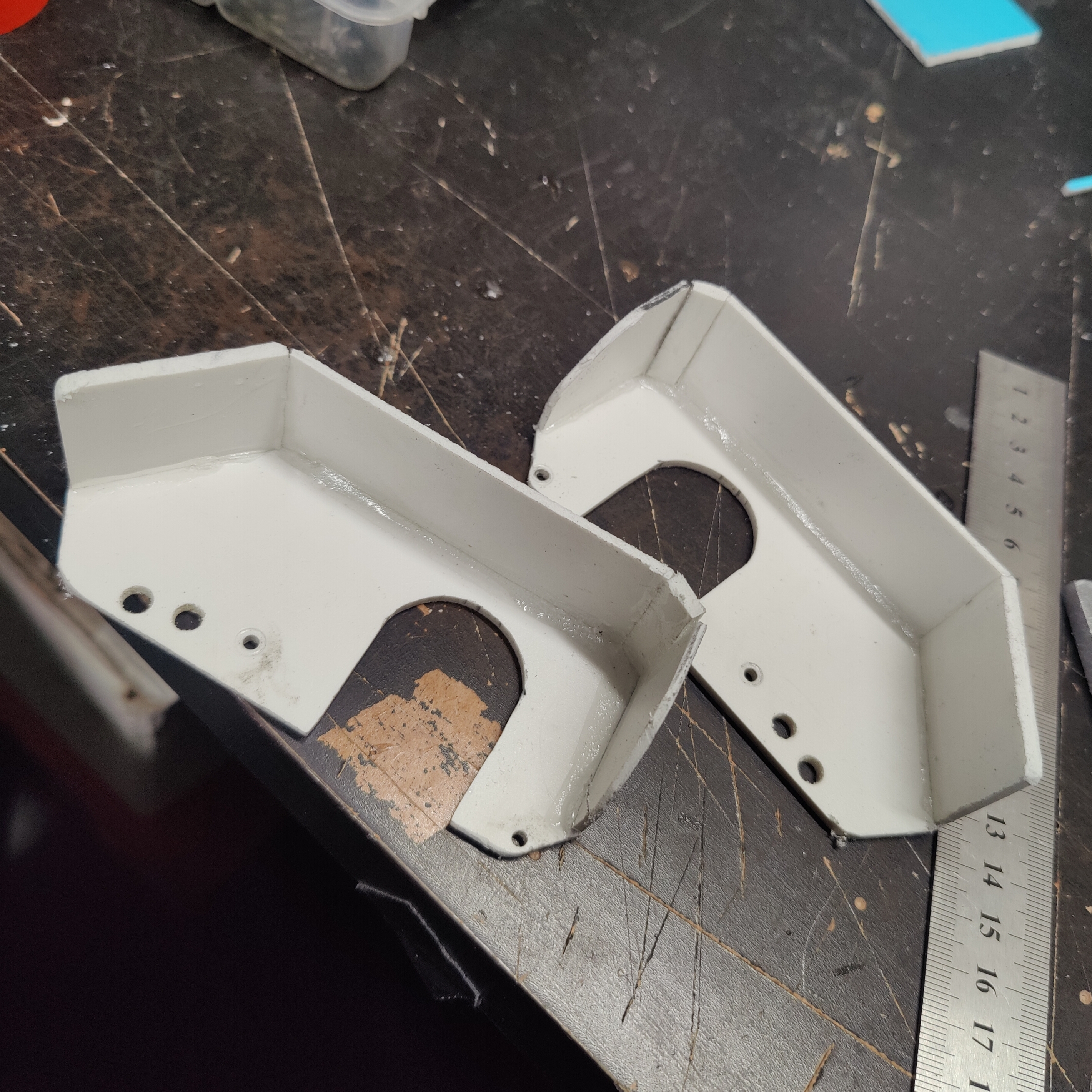

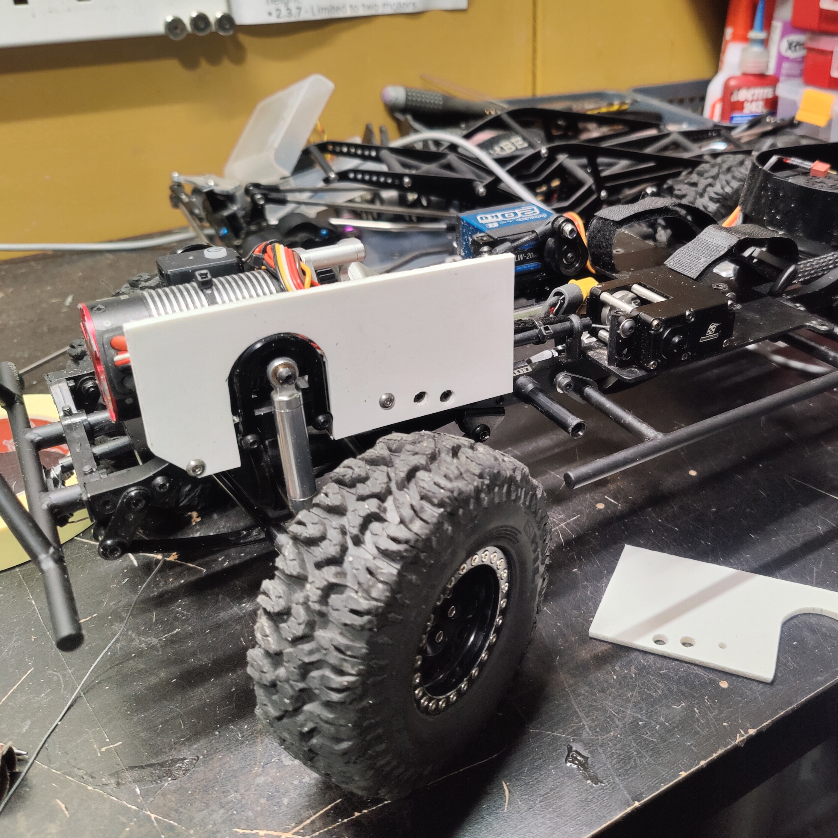

3d tulostinten ja tekoälyn (ja myös veljen perhe kiireiden vuoksi tulostamatta jääneet) aikana päätin sitten rakennella tänään sisälokarit eteen styreenistä.
Pientä suunnittelua ja mittailua, sitten vähän liimaa ja hokkus pokkus..
Tuotekehitys mustaa niskaan ja kumikankaasta vielä roiskeläpät koska scalen autoahan tässä tehdään.

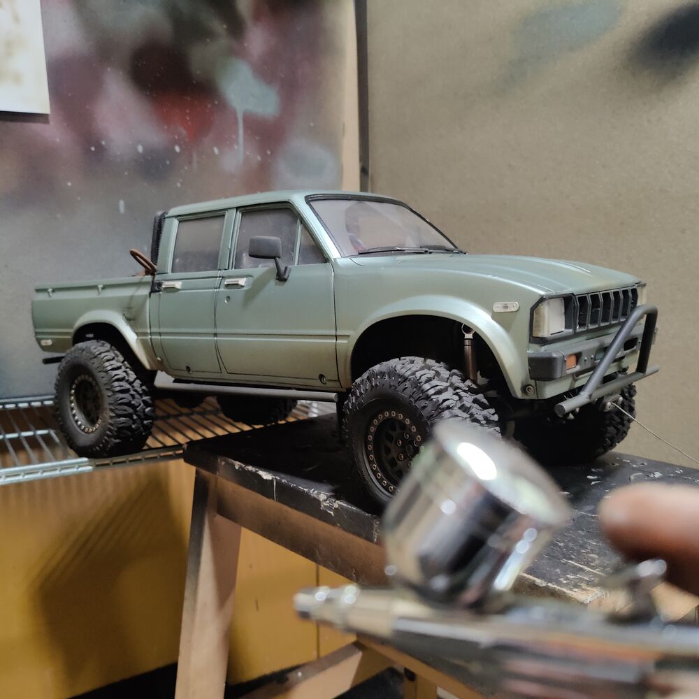

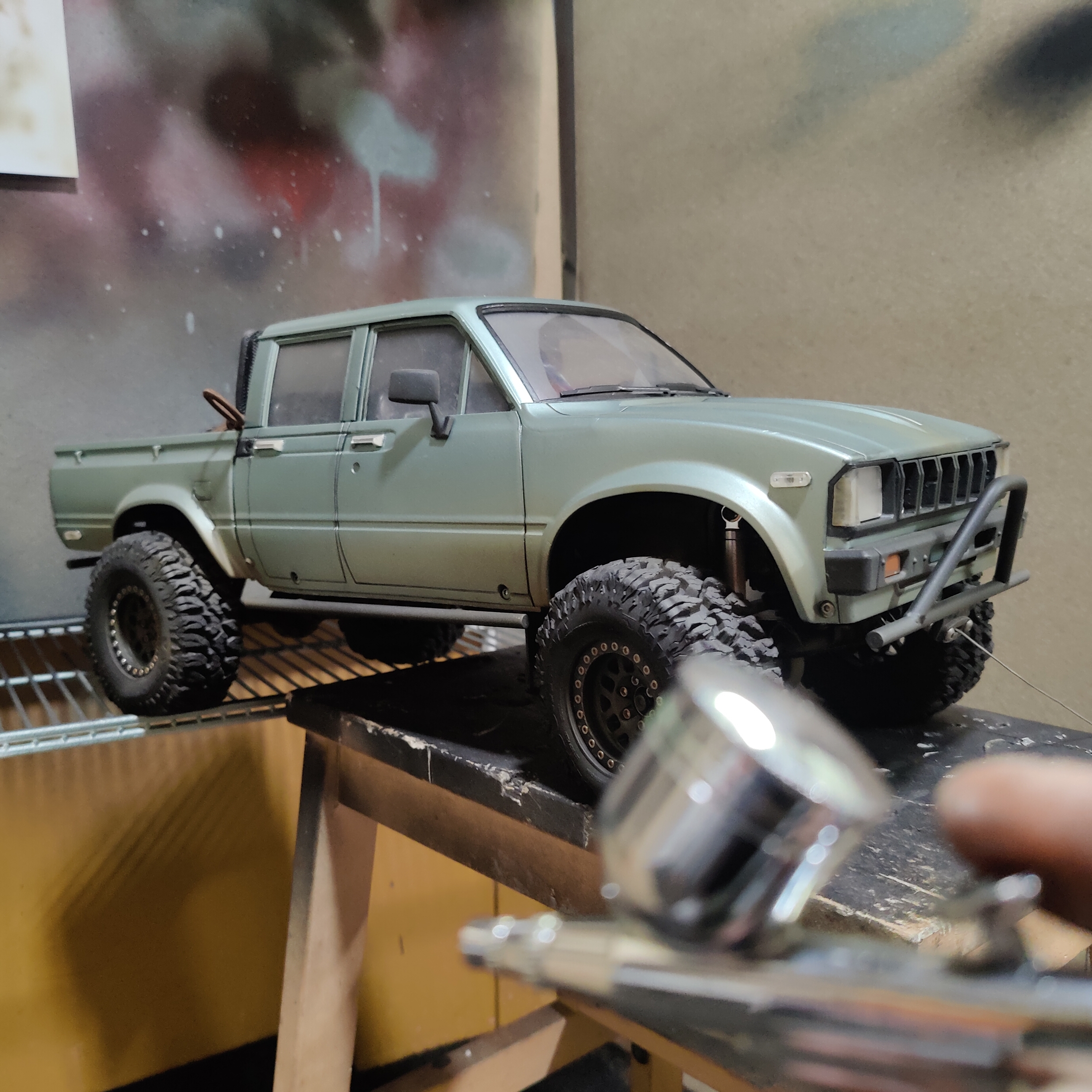

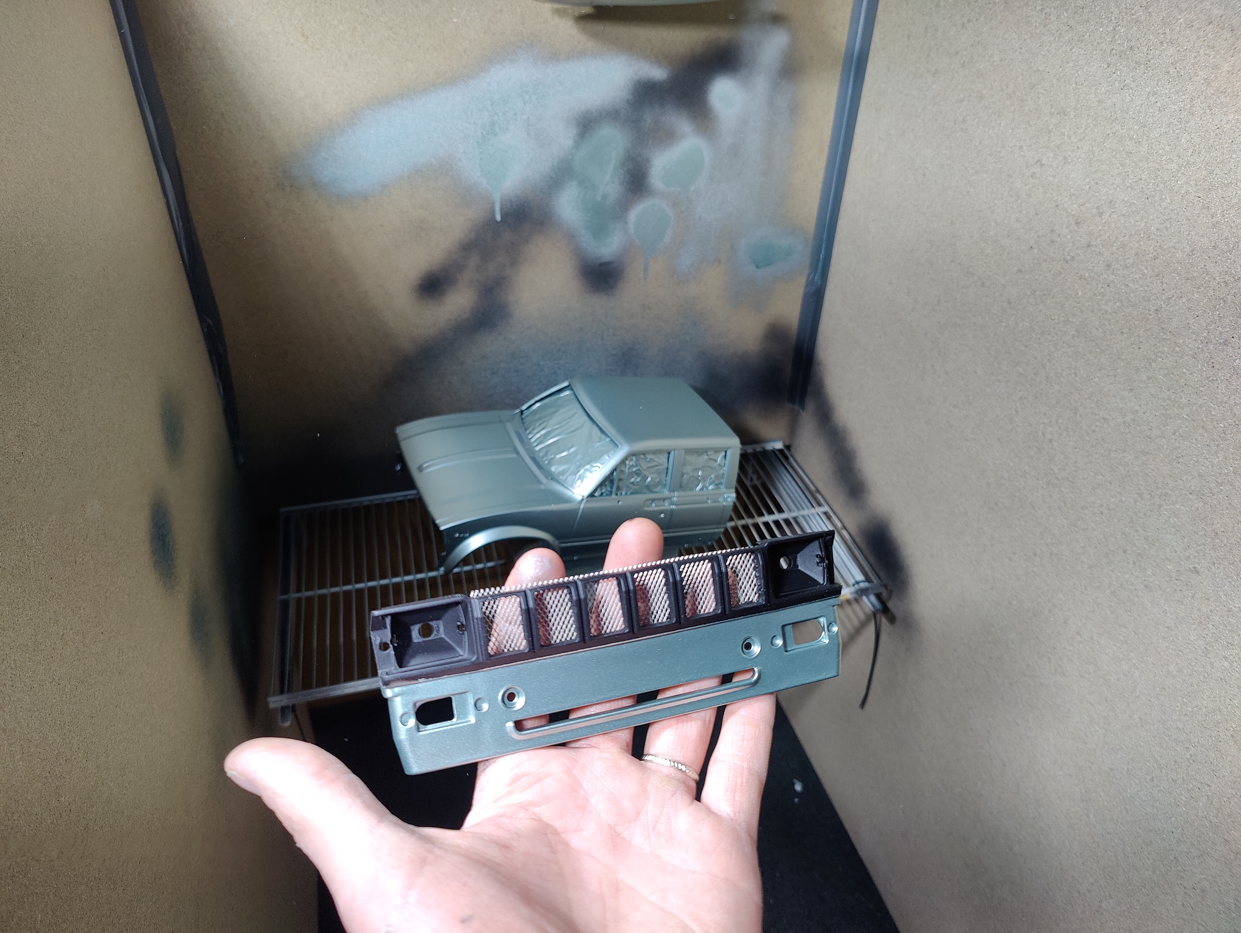

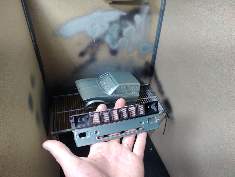

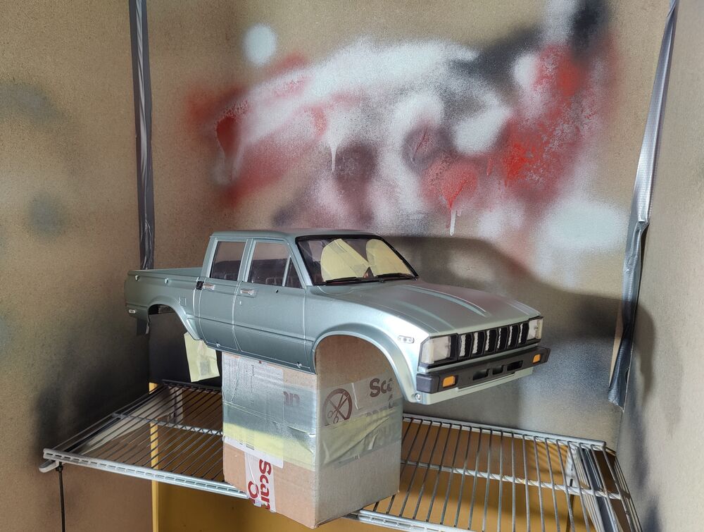

Sitten korin säistys. Vallejon mustalla Washilla kävin saumoja läpi, joitain kohtia esim. konepellin reunaan ja tankin täyttöaukon ympärille jätin nuhkuisemmaksi eli pesin reilummin.
Alkuun vähän jännitti ottaa kynäruisku käteen ja alkaa supsutella auton suuntaan, mutta hyvin nopeasti tuli olo että ei tässä huonosti voi käydä, ja rohkeasti tekemään.
Supsuttelin parilla eri maan sävyiselllä Vallejo Air sarjan maalilla autoa, lähinnä paikkoihin jossa sitä tomua ja hiekkaa kertyy autoon muutenkin. Kesto likaa, etten sanoisi.

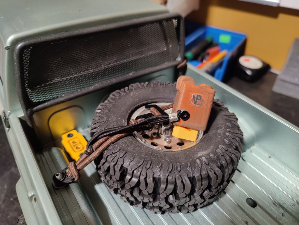

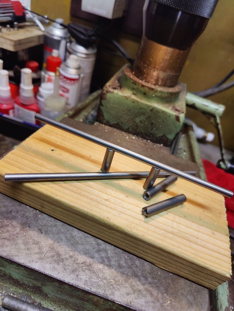

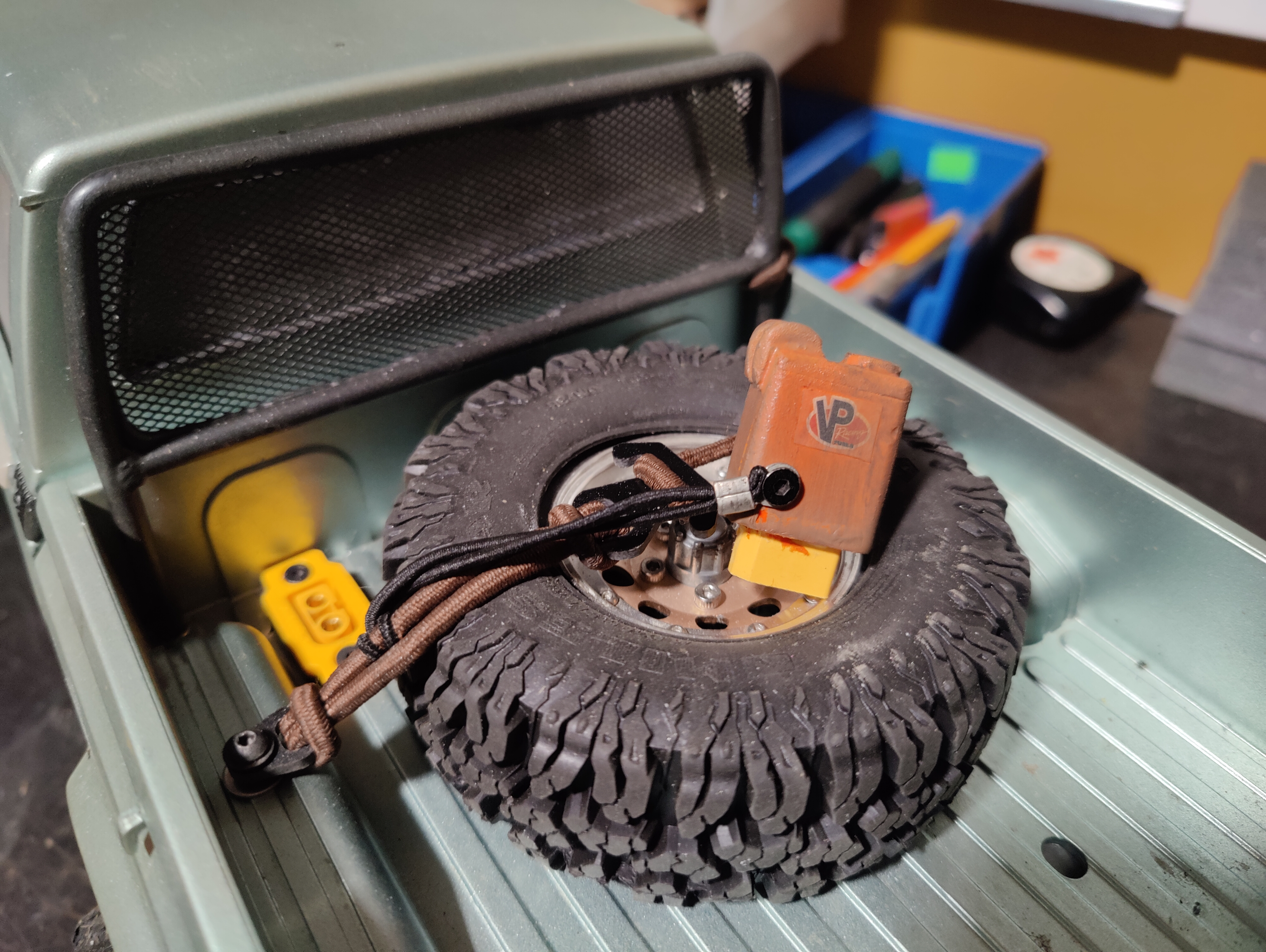

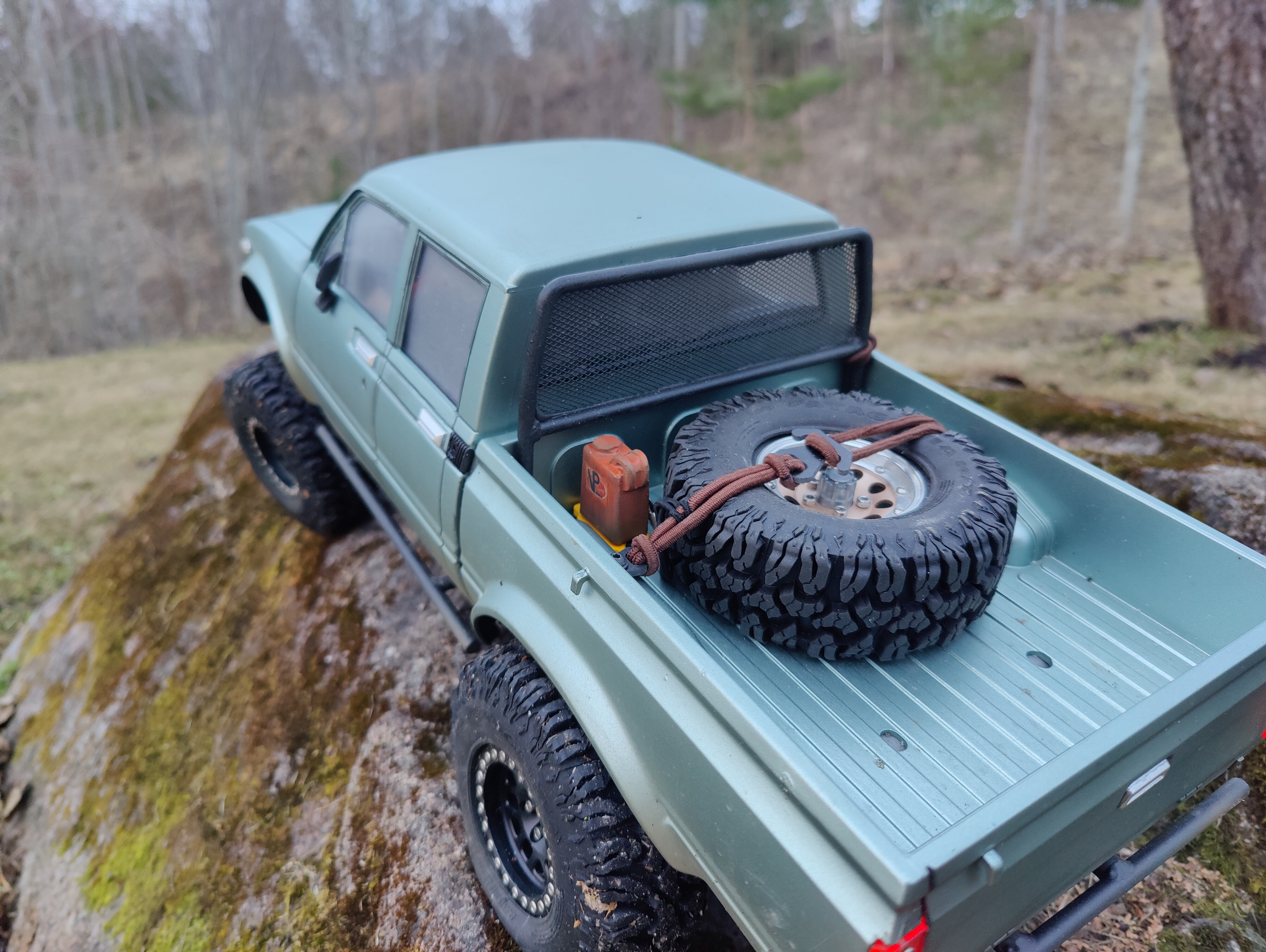

Vararengas meni myös lavalle, remmit hiuslenkeistä ja cnc koneella niille kiinnikkeet ja koukut.

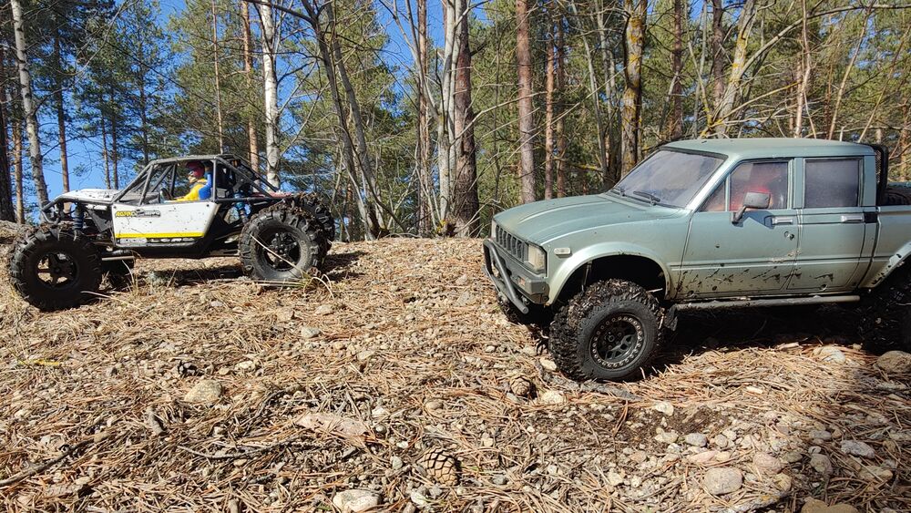

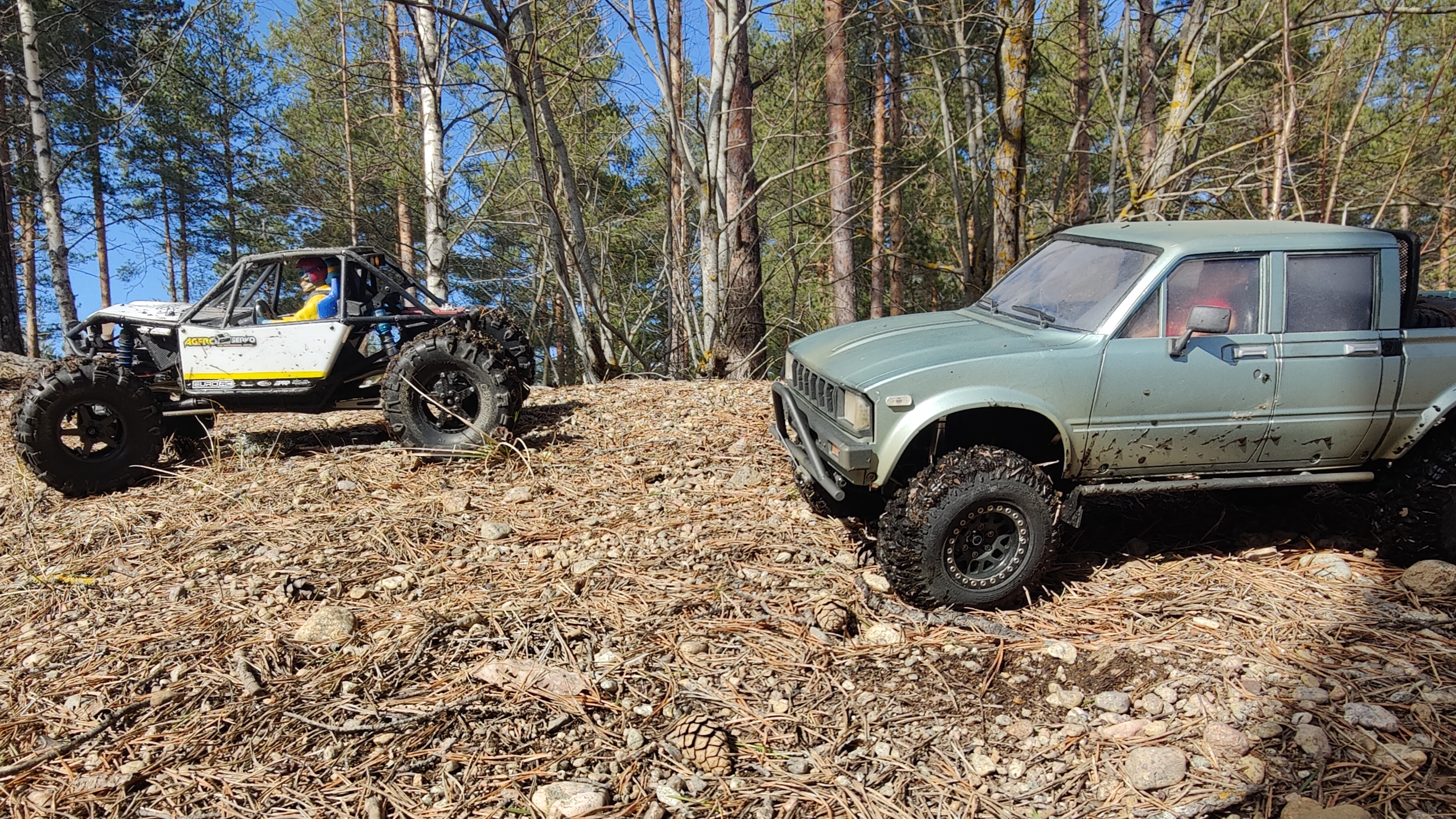

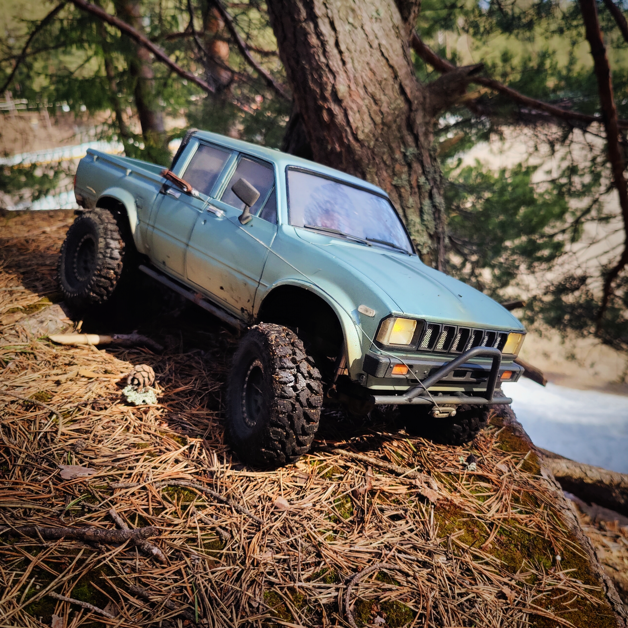

Sitten ei muutakuin testaamaan! Tytär otti Bomberin, sillä on kuulemma kiva pöllytellä tuossa soramontulla. 😀👌
Itse olen aikalailla tyytyväinen muutokseen, tuli paljon persoonallisemman näköinen ja varsinkin nyt tuntuu paljon enemmän omalta, vaikka käytettynä tulikin ostettua.
Toivottavasti nyt joku on näitä lukenut, aina kaikki toivoo että foorumille kirjoteltaisiin enemmän eikä vaan facebookkiin. 😁

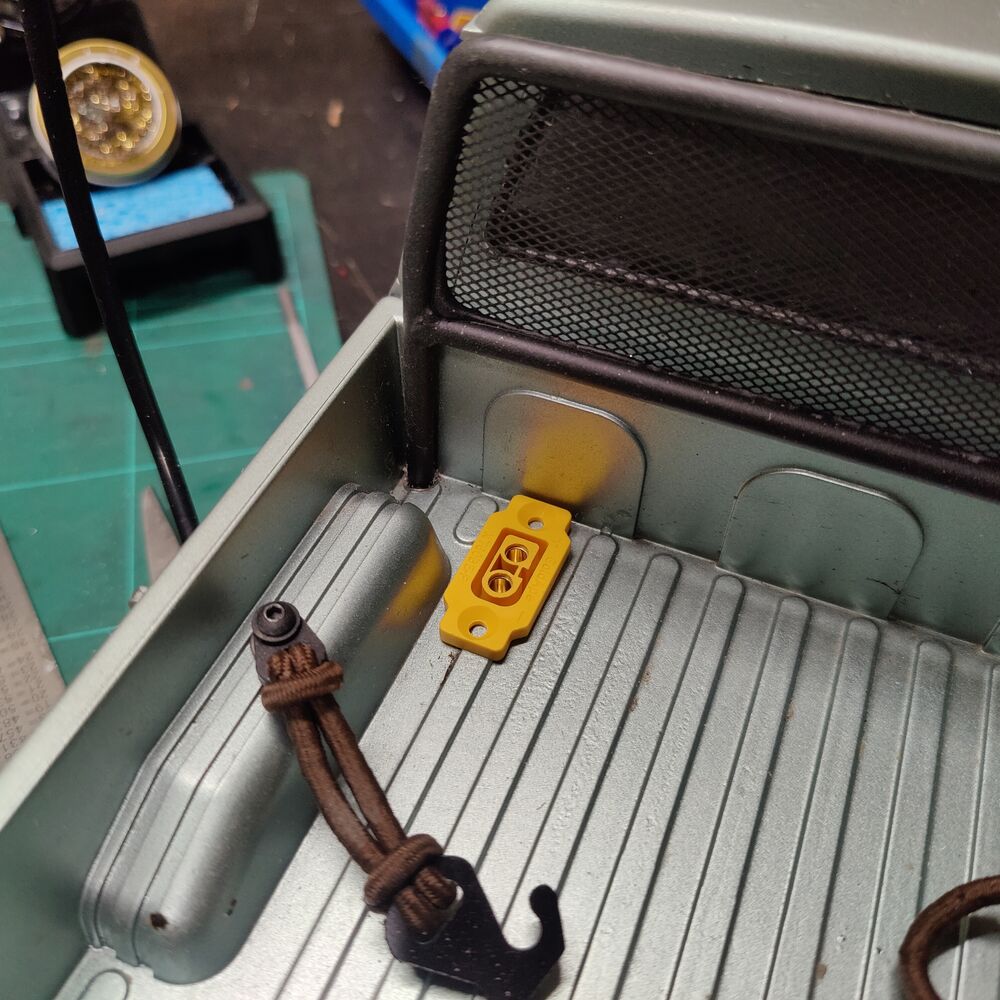

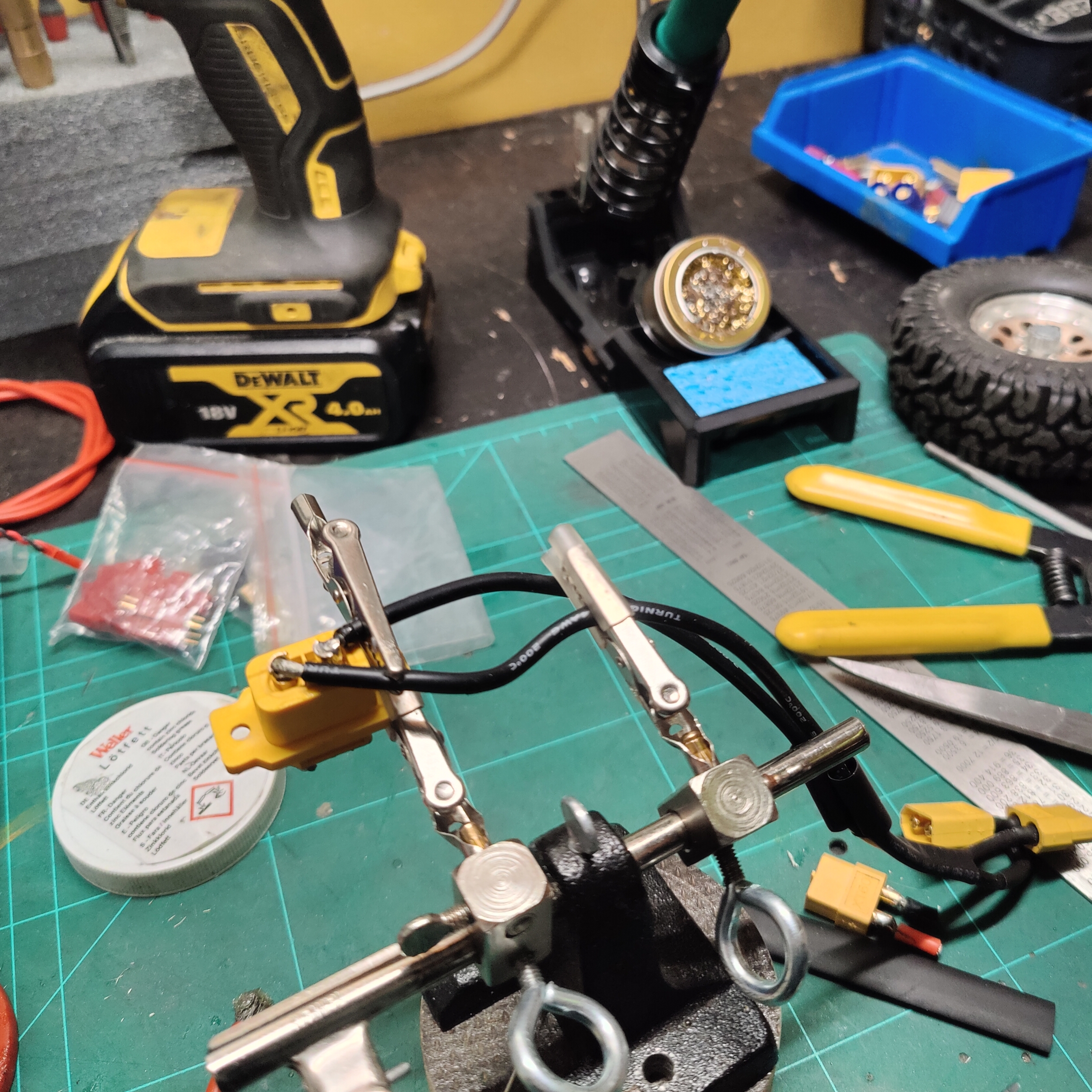

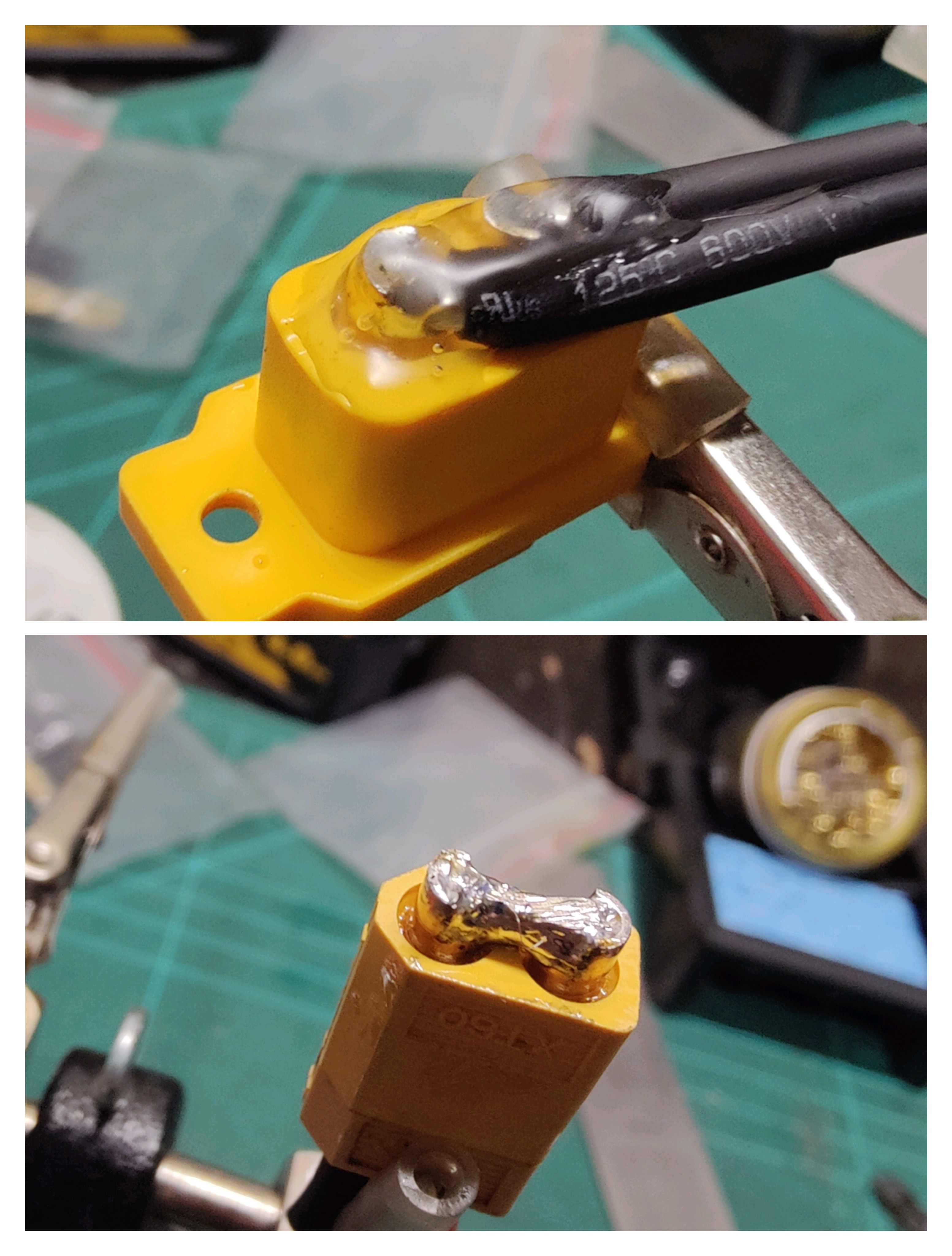

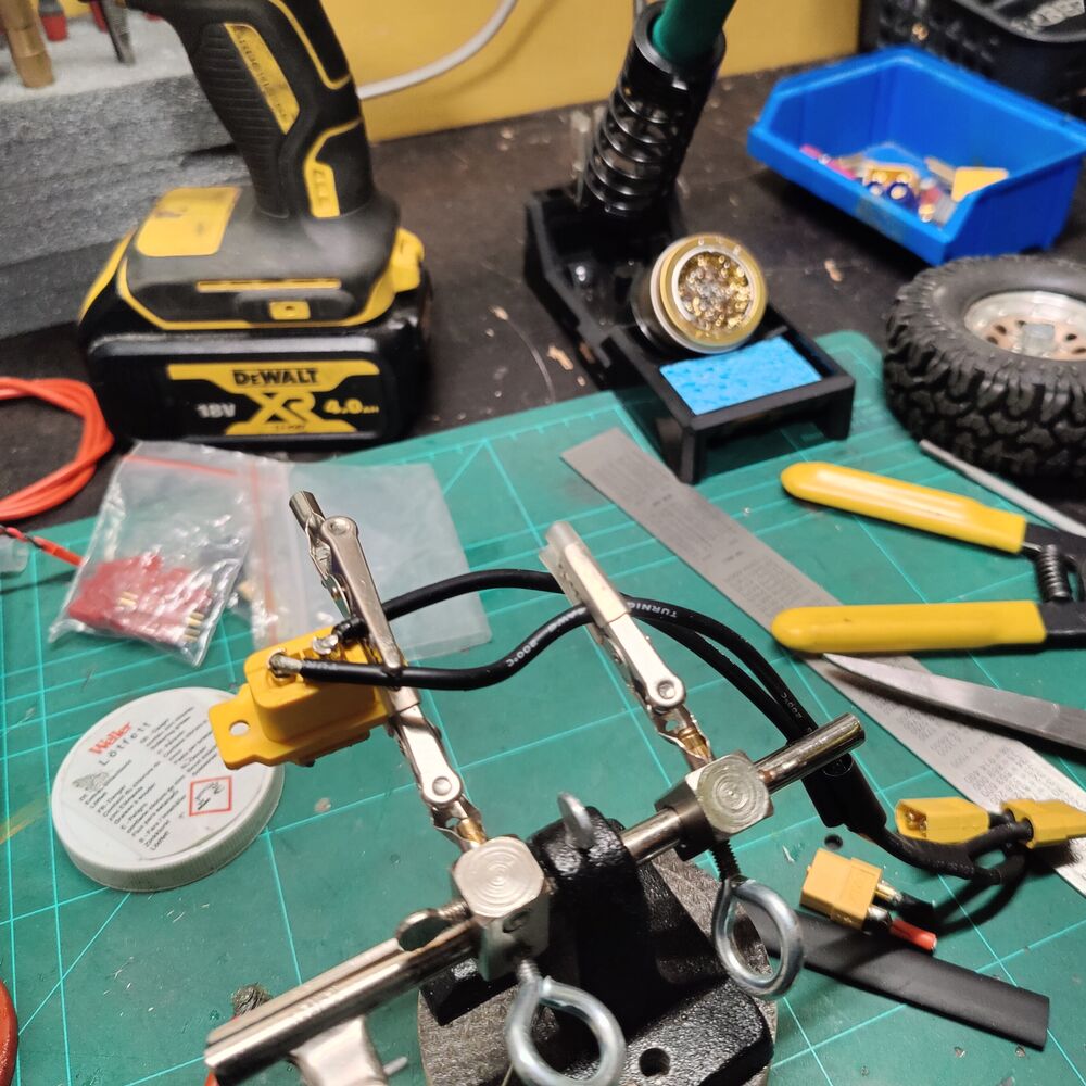

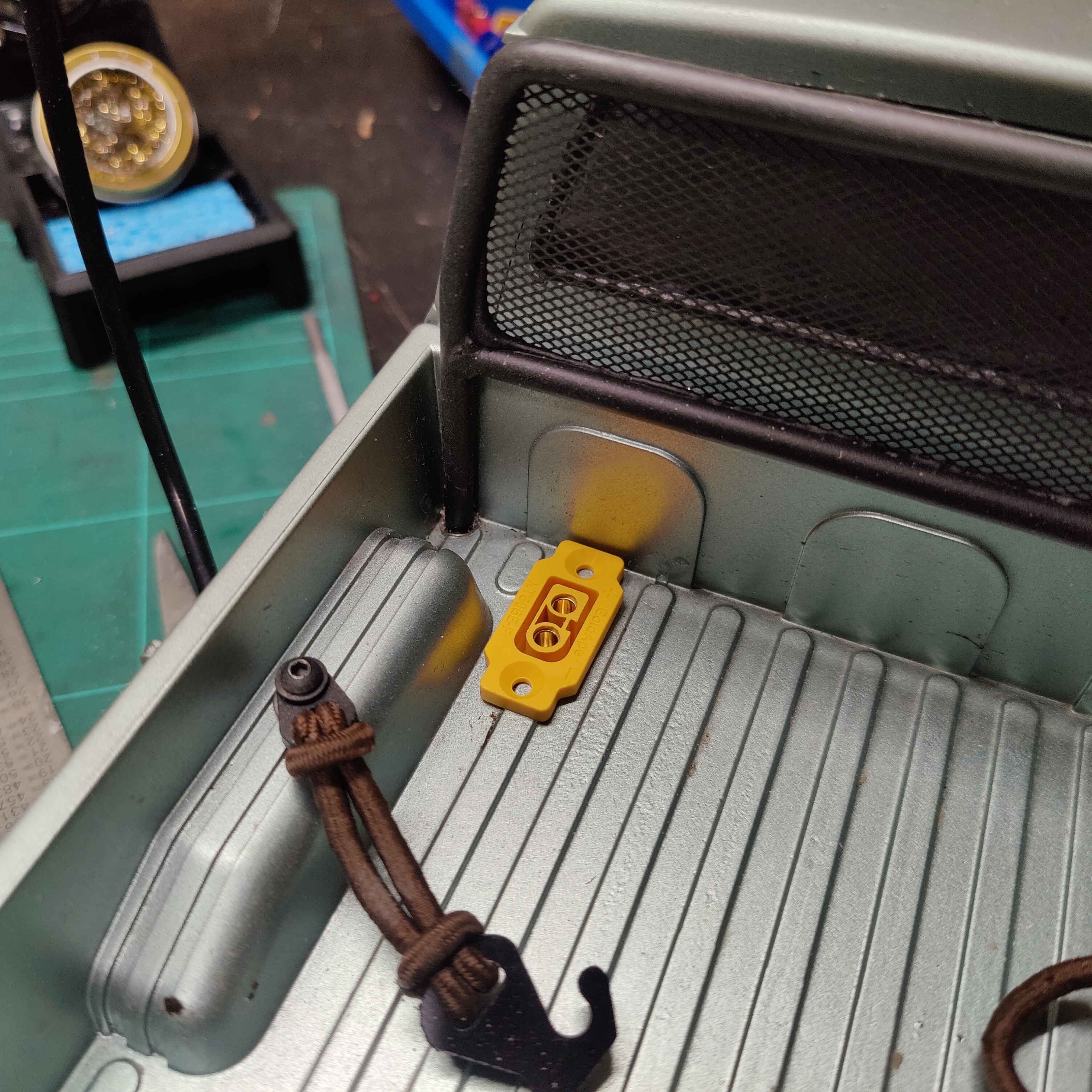

Tuli tänäänkin vielä tämän kanssa jotain rakenneltua;
kun akun irrotus ja kiinnitys on "vaikeaa", ja sen tekisi mielellään jo lähtiessä, eikä auton takakontissa ajopaikan vieressä, ja suoravirta servon takia olisi kuitenkin kiva saada akun liitin irti...
Ongelmaa oli porukka ratkaissut kuolleenmiehen kytkimellä joka naamioitu scale esineeksi. Eli idean varastin surutta
Lavan reikä liittimelle...

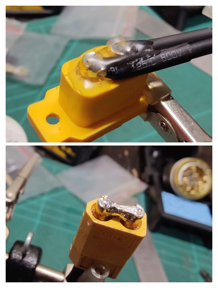

Johdot liittimiin, halusin asennuksen siten että kiinnittyy suoraan noparin alkuperäiseen liittimeen, eli on mahdollista irroittas myös korin mukana, eikä väärin kytkennän vaaraa ole.
Lavan alle liittimeen eristeeksi kutistesukkaa ja kuumaa liimaa

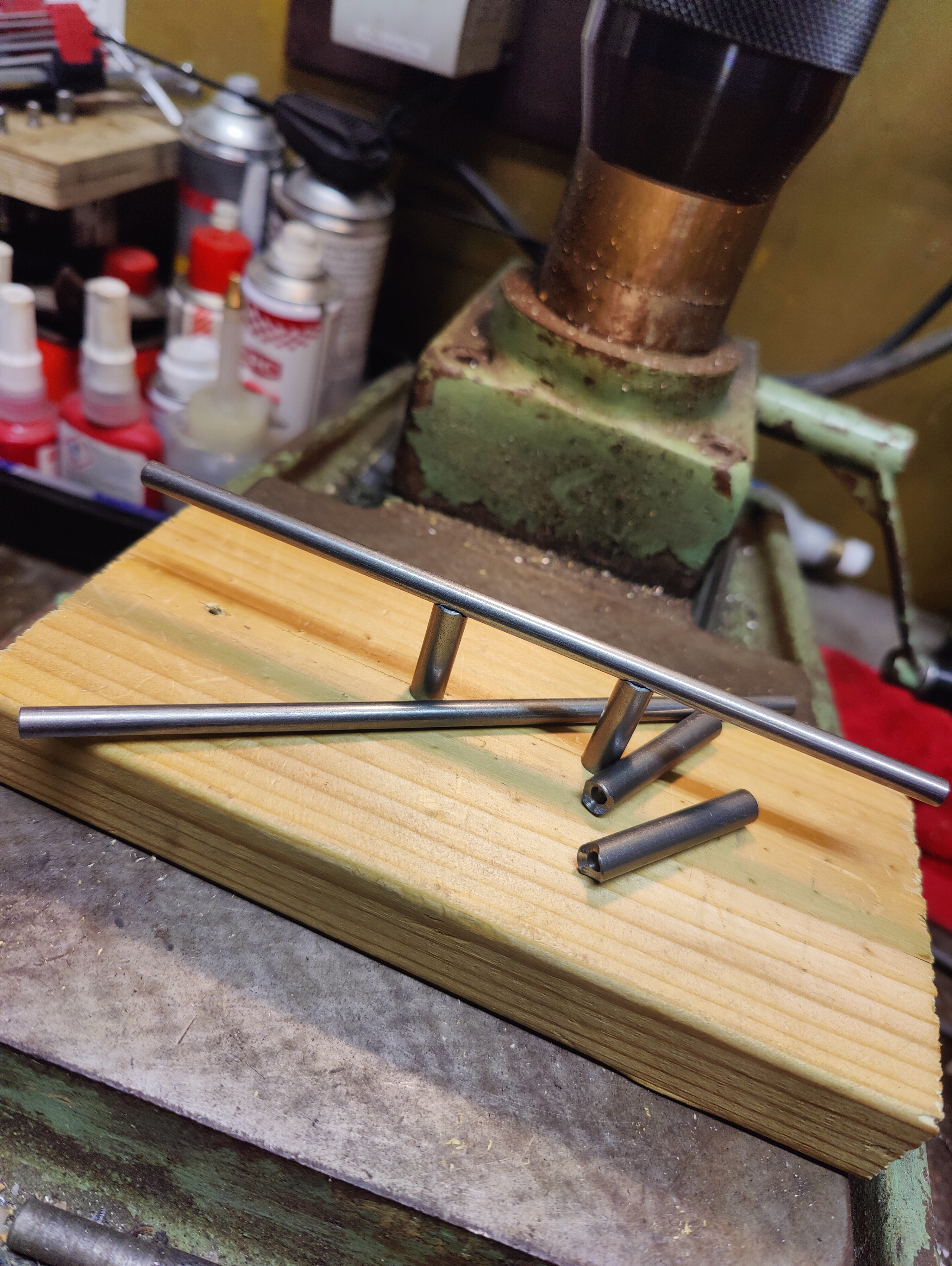

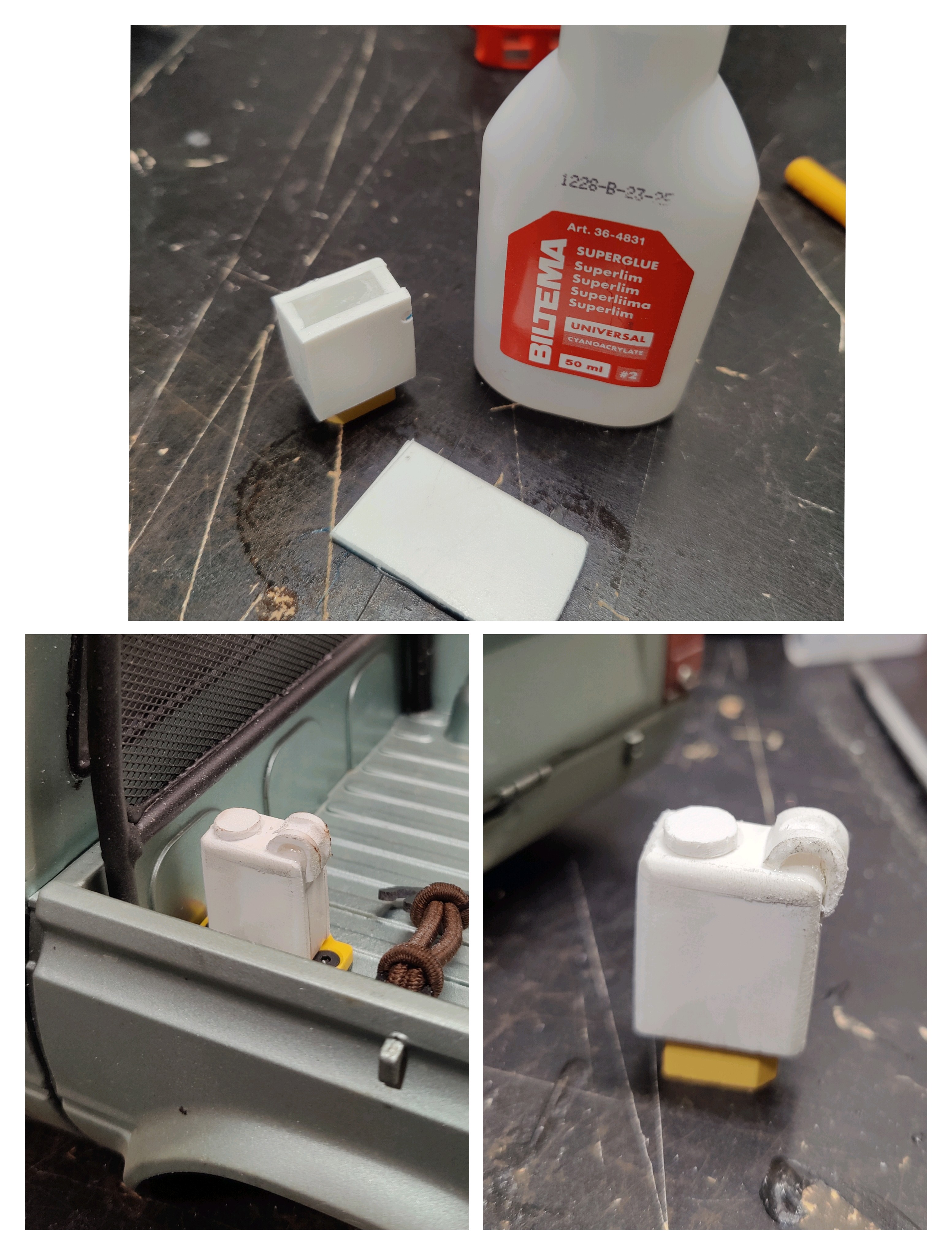

Sitten yksi XT60 sillaksi juotettu... Mutta eihän tota noin voi laittaa, eli 3D tul... Siis askartelen styreenistä siihen bensakannun. 😁
Ja sitten tietysti maalaus ja säistys omien parhaiden taitojen ja jaksamisen mukaan ja valmista, nyt huomion kiinnittää muu kuin lavalla möllöttävä keltainen liitin.👌
Ja vielä remmillä kiinni lavalle niin ei sitten häviä ainakaan niin herkästi. Sinne se jää vararenkaan katveeseen kivasti.
Nyt alkaa palkkatyöt taas ja hieman tiukempi työvuorolista tulossa, joten rakentelu aikaa jää vähemmän. Mutta on se vaan kiva kun vapailla saanut jotain harrastettua. 👌

Toi tappokytkin siis katkaisee akun ja noparin väliltä plussan tai miinuksen? Tosi näppärä idea.
Komea Hilutsista kyllä tullut ja varmaankin tulee vaan komistumaan entisestään!
Re: Tavin RC4WD Trail Finder 2 "LWB" perhe Hiluxi
Aivan niin, katkaisee nopeudensäätimelle menevän miinuksen tällä kytkennällä.Pentt1 kirjoitti: Pe 12.04.2024 21:39 Toi tappokytkin siis katkaisee akun ja noparin väliltä plussan tai miinuksen? Tosi näppärä idea.
