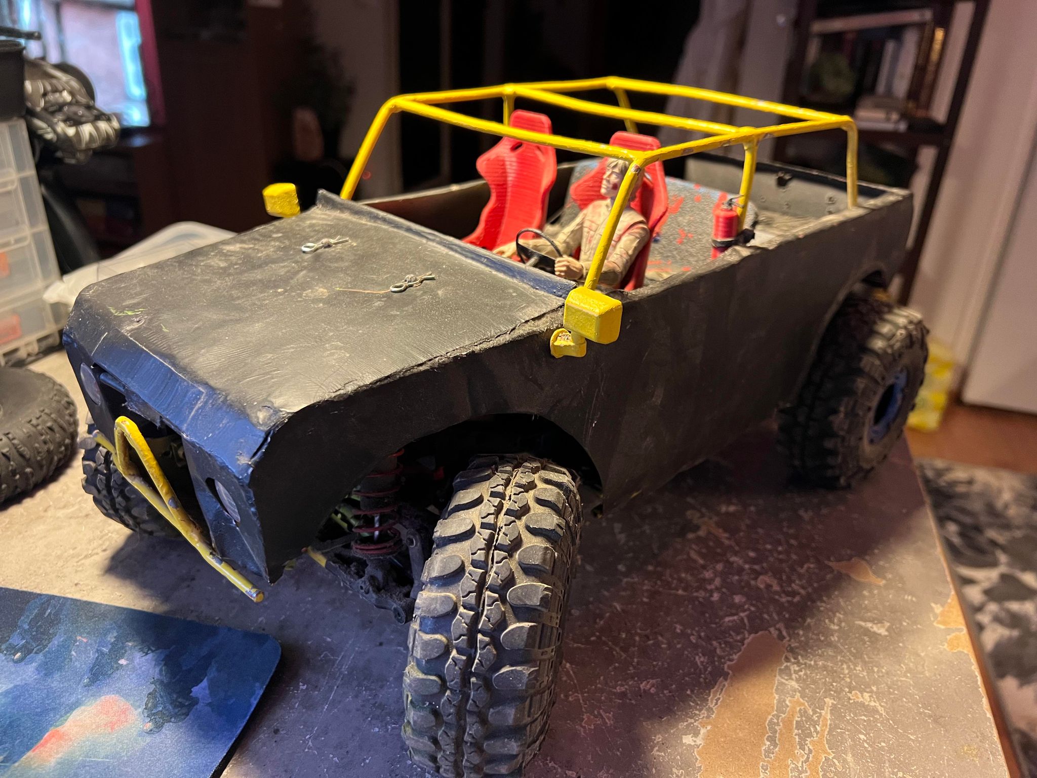

Koekaniiniteos teossa... messinkiputki + 0.2mm pelti.
Jos tämän jälkeen asioita oppineena alkais rakentaa öttikselle kakkoskoria..   ;)

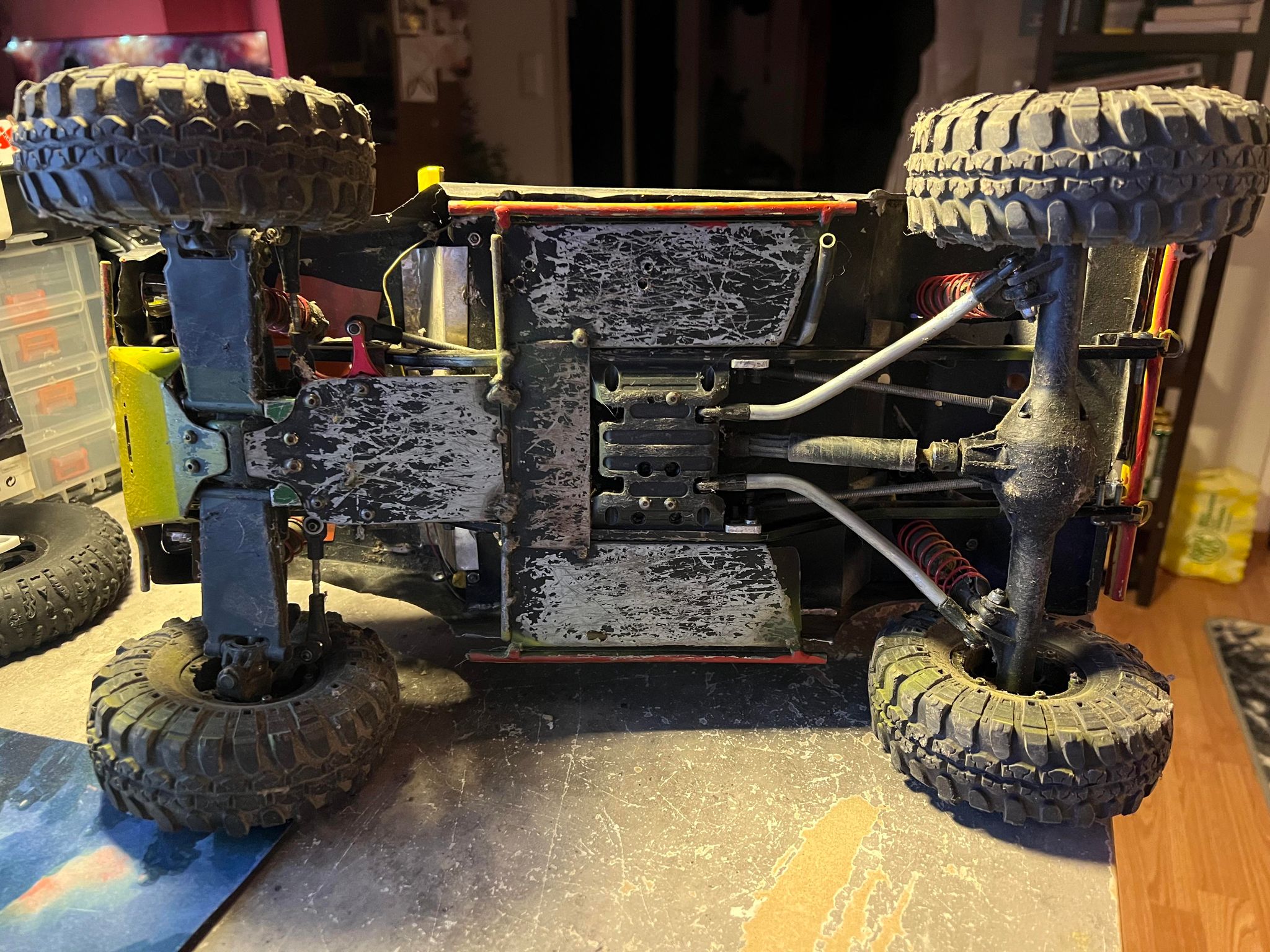

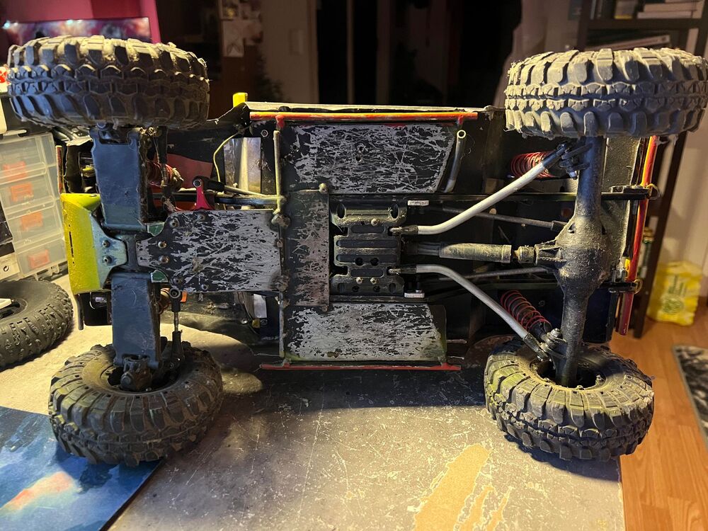

Tämähän piti hirweetä ääntä safareilla ja lupasin kanssa ajajille, että ens safarillä ei ulise niin piruksee, joten eiku auki...
Kuva Kuva
HPIgruussa pinjoni hivenen tiukalla ja kuivalla, joten pieni löysennys ja sisään setit, niin johan alko luistamaan. Muutenhan auto onkin ihan tikissä alkavaa kautta varten.
Kuva Kuva
Hieman sieltä keitaan mutaspoorista on tavaraa juuttunut kyytiin, mutta kyllä ne siitä sitten joskus irtoaa ja ellei, niin maantuu sit   ;D

Riittäneekö pellin paksuus korissa. Pitäs olla min 0,76mm paksua. Muistaakseni Jeepster teki ton 0,5mm kamasta.
Re: Öttiäinen
Scrap kirjoitti: Su 31.03.2024 18:13 Riittäneekö pellin paksuus korissa. Pitäs olla min 0,76mm paksua. Muistaakseni Jeepster teki ton 0,5mm kamasta.
Aa, siinä tapauksessa jääköön safarointiin tämä =)
