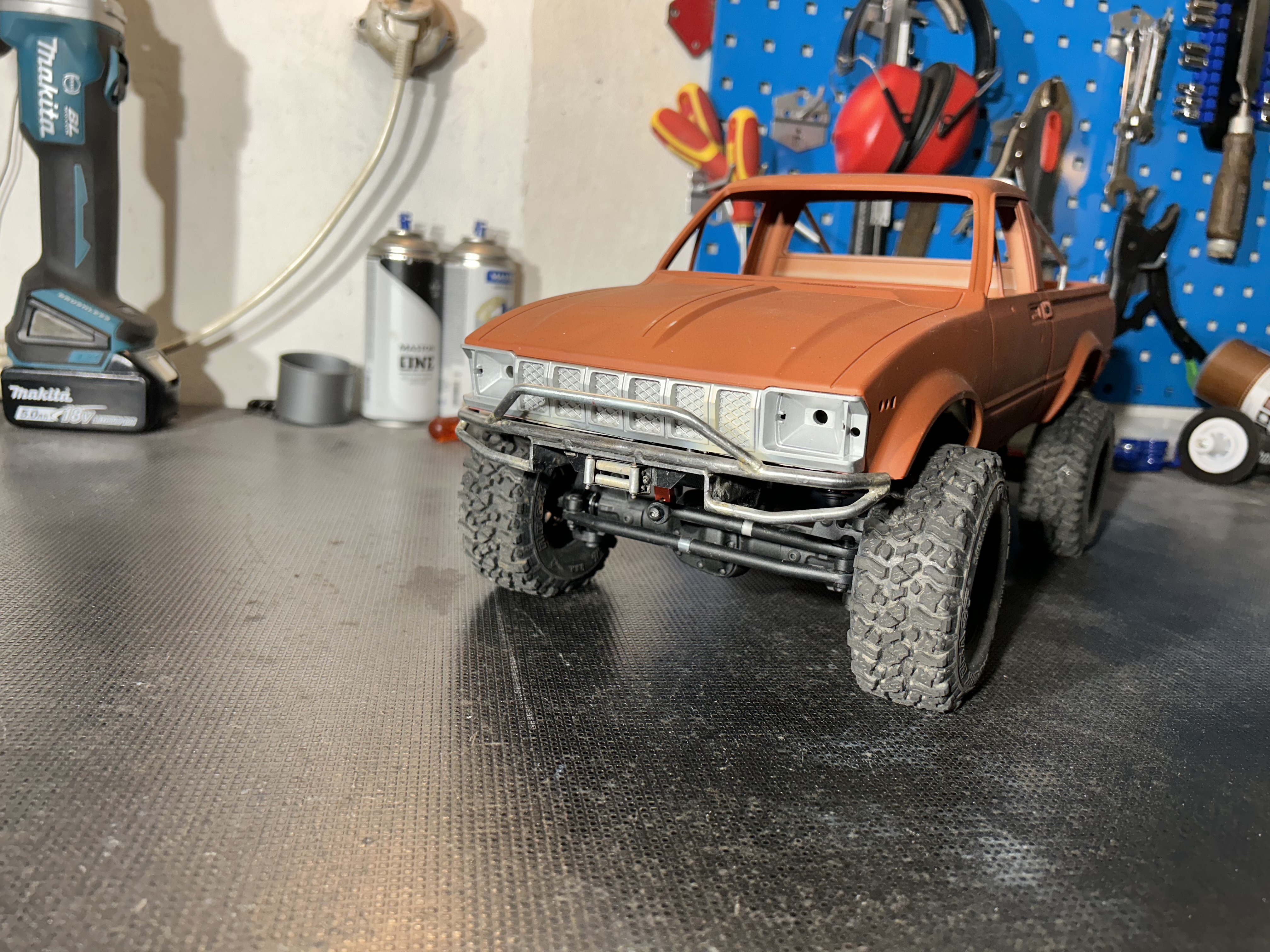

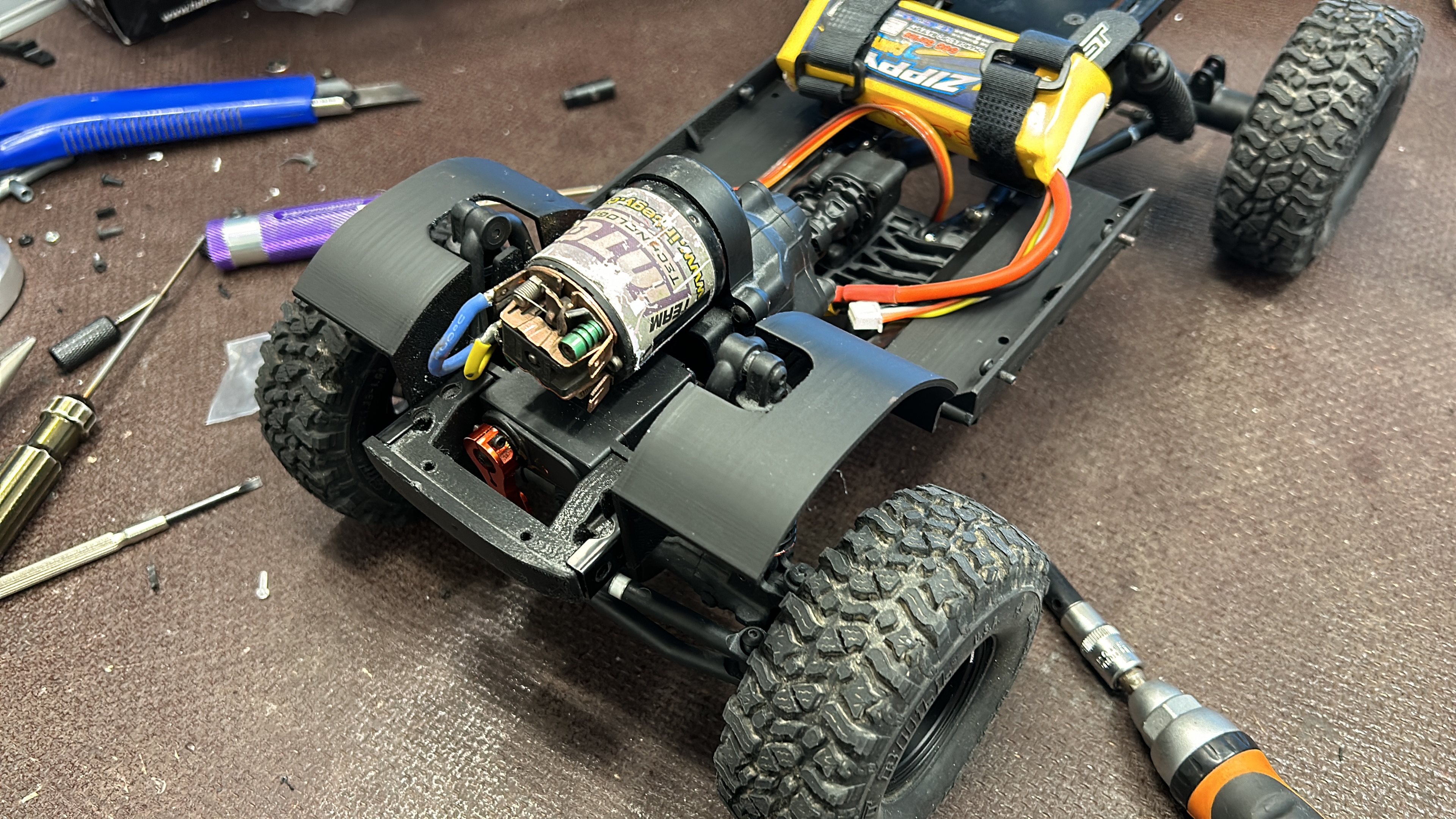

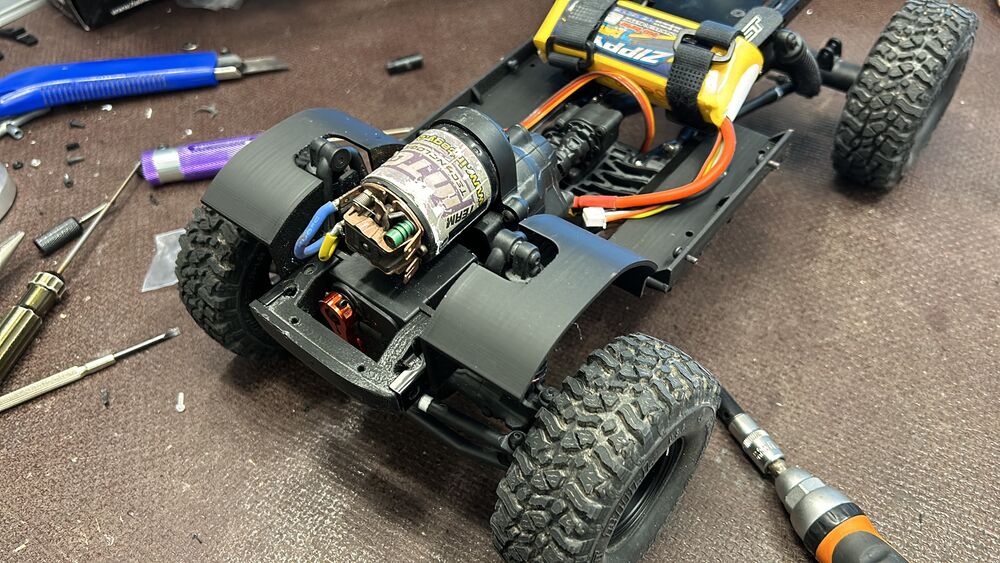

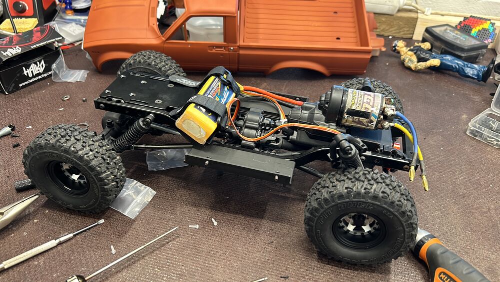

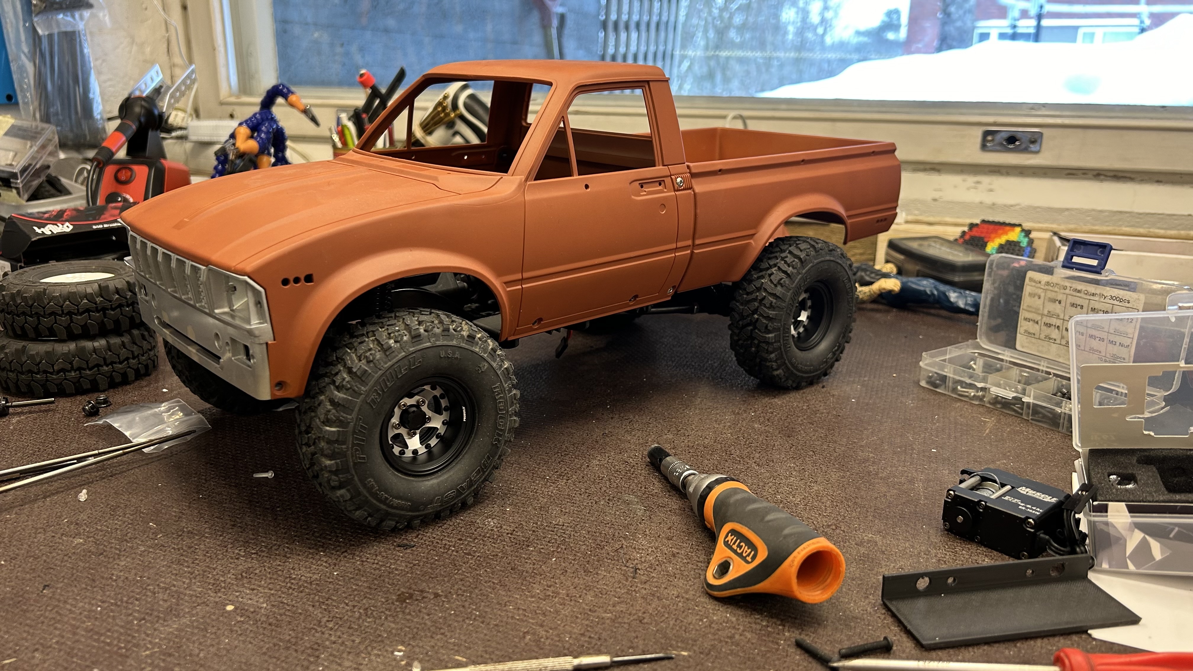

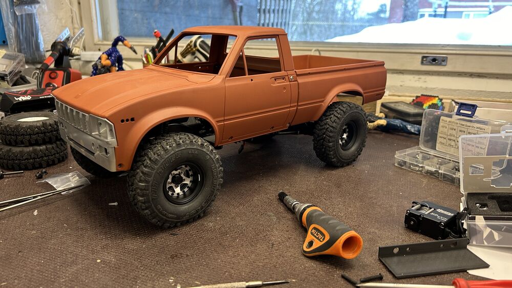

Vihdoinkin sain aikaa ja tilaa tälle projektille mikä on odottanut sitä 😅

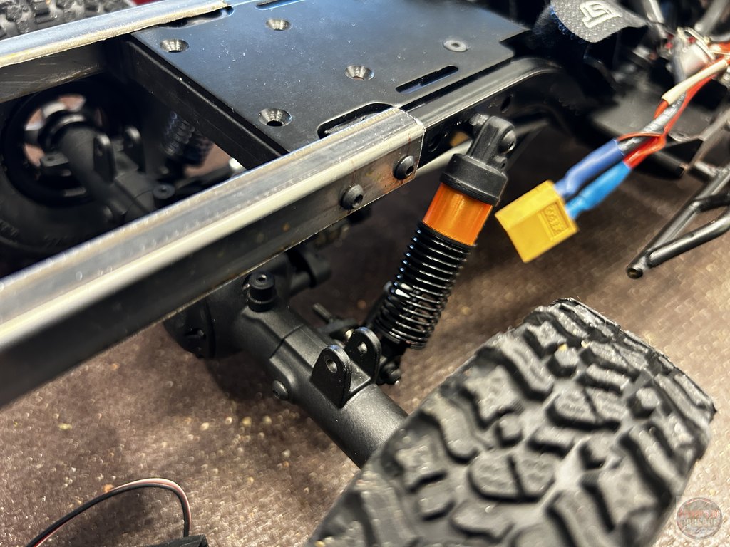

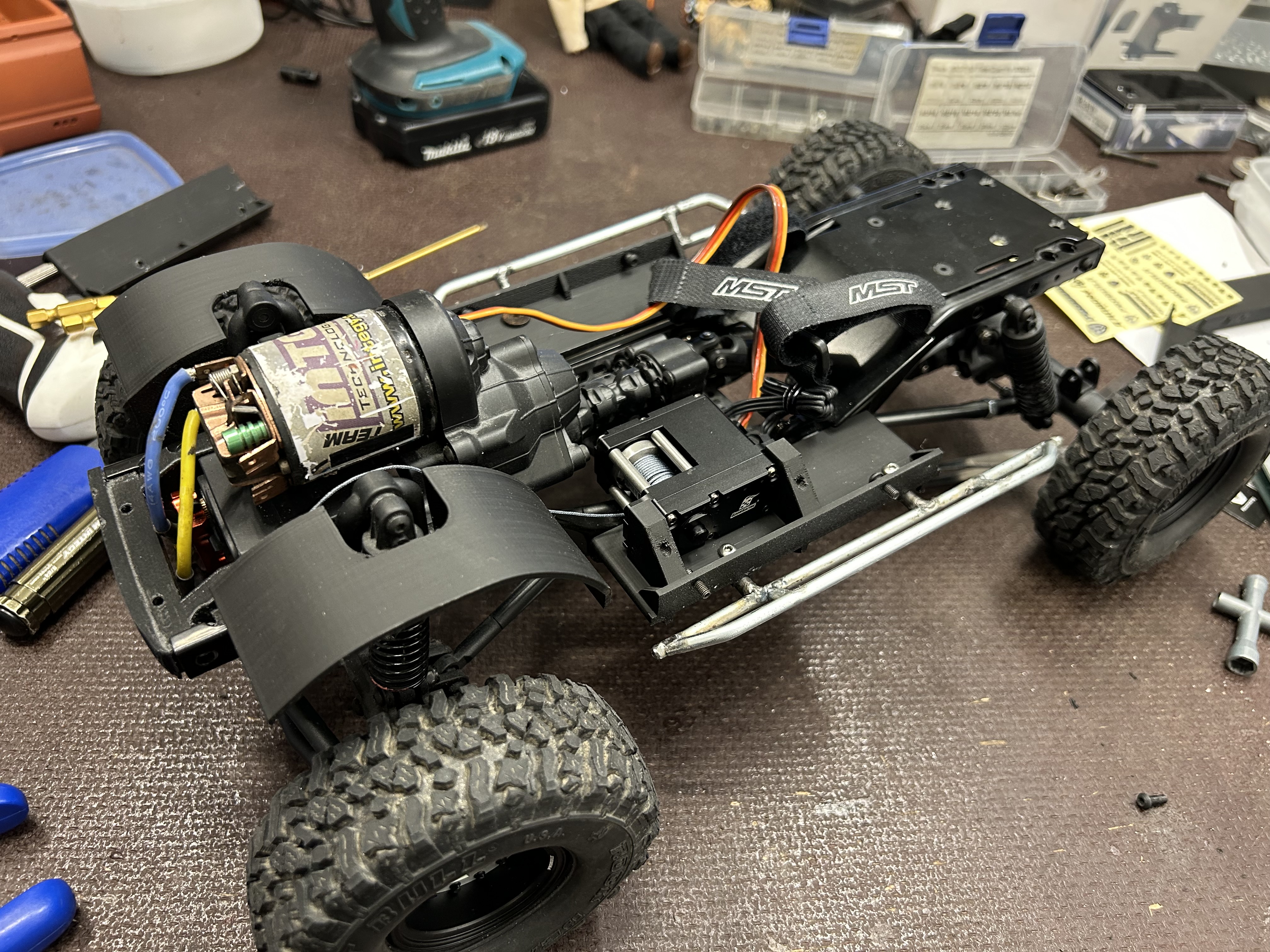

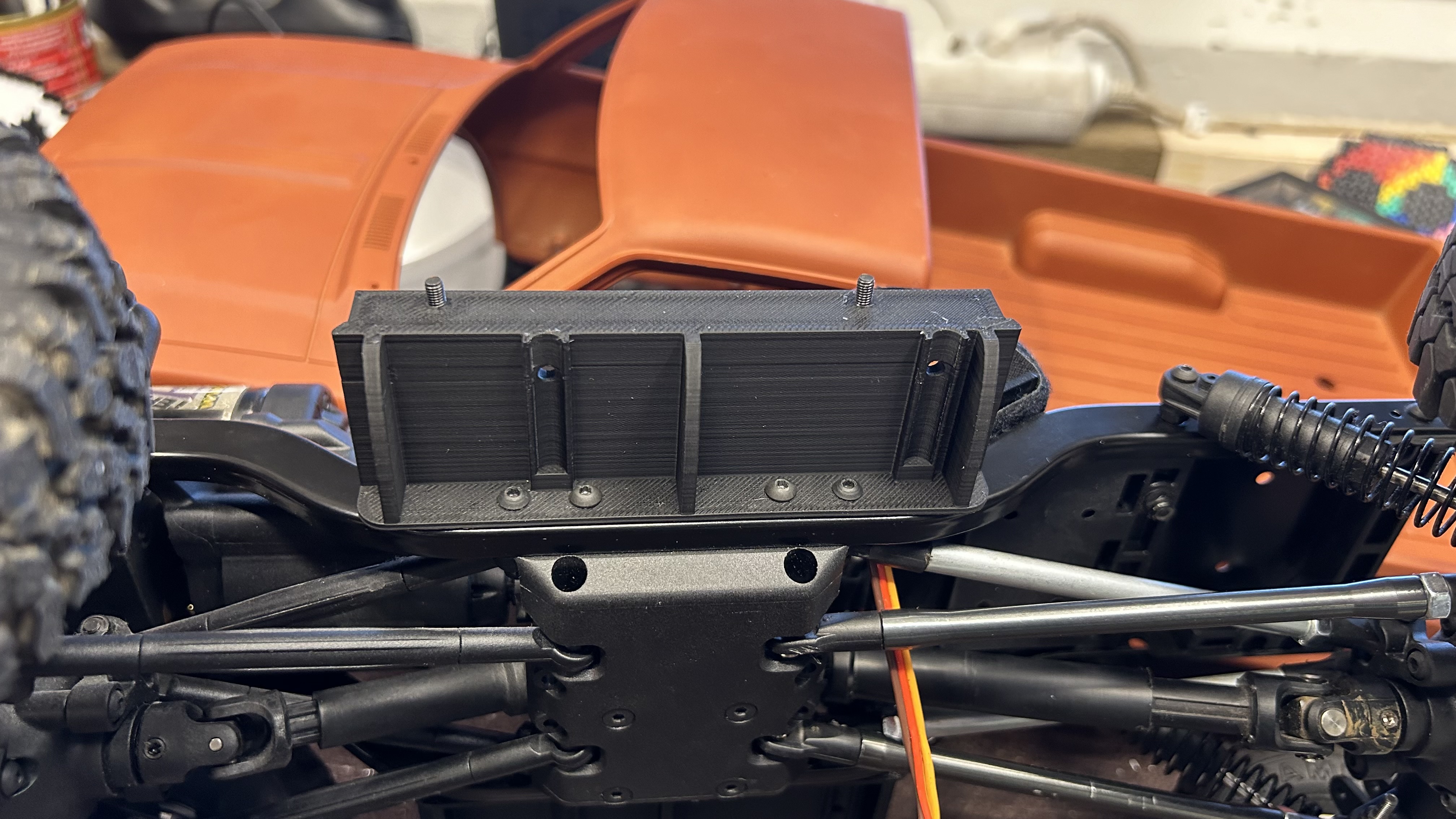

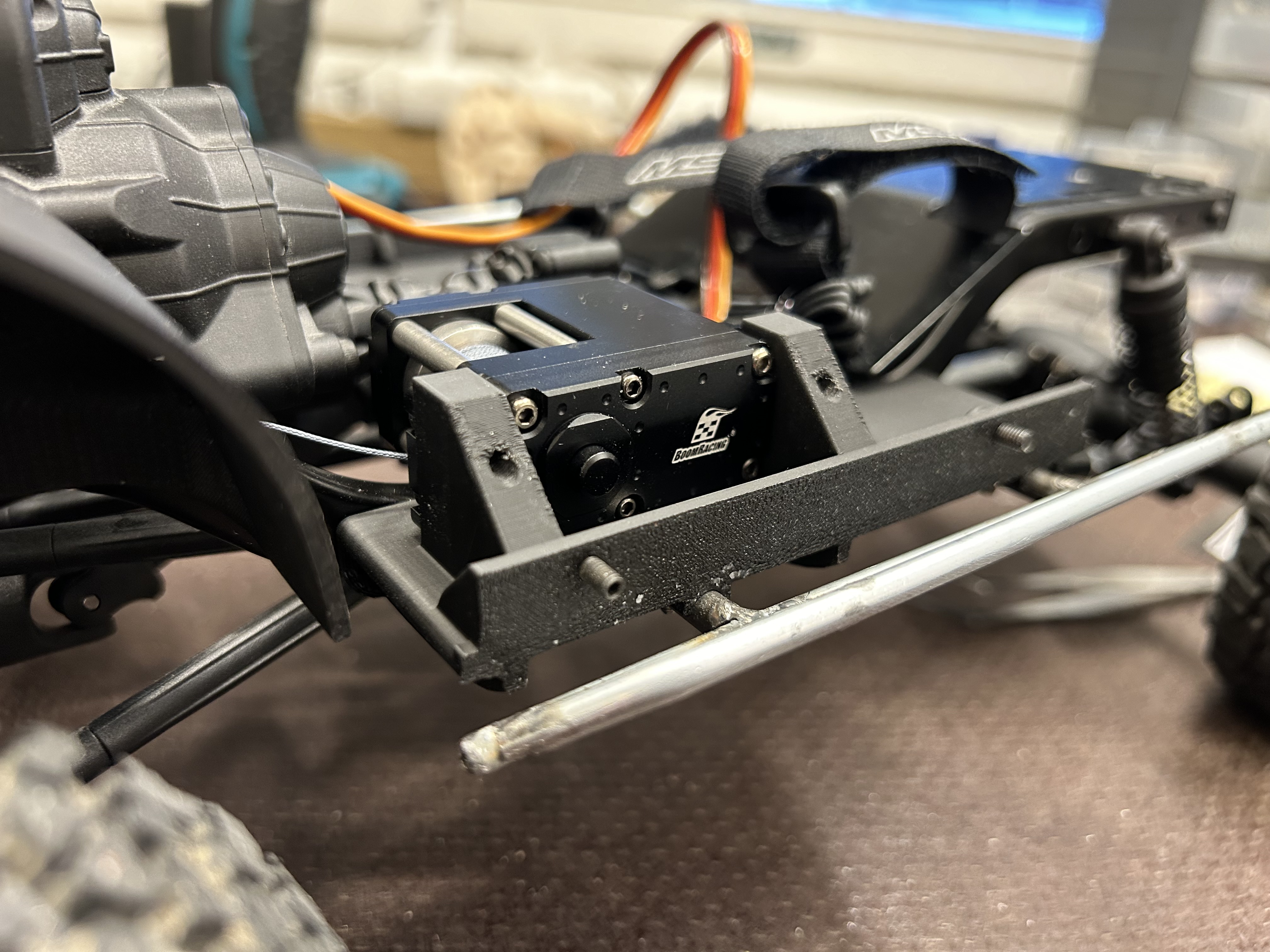

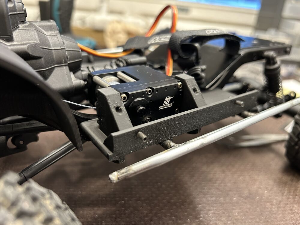

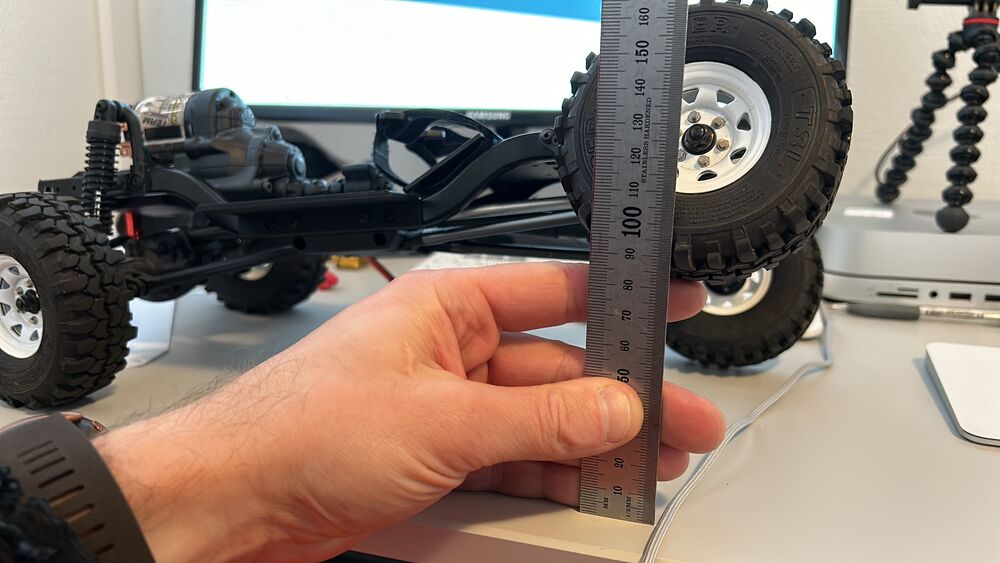

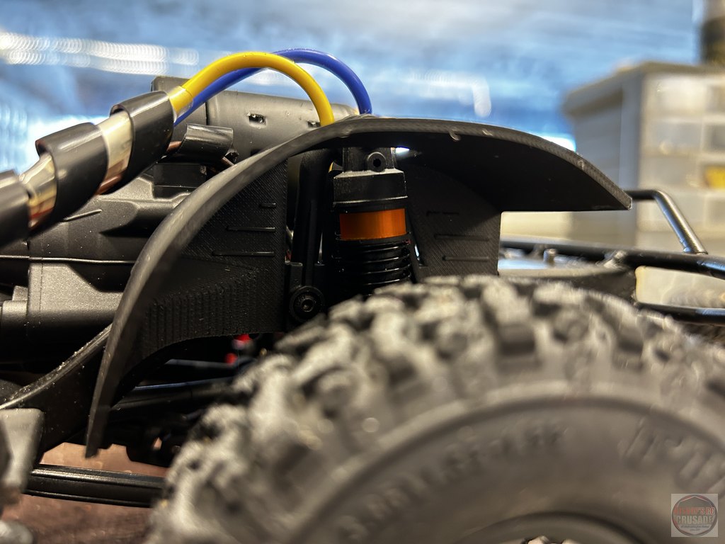

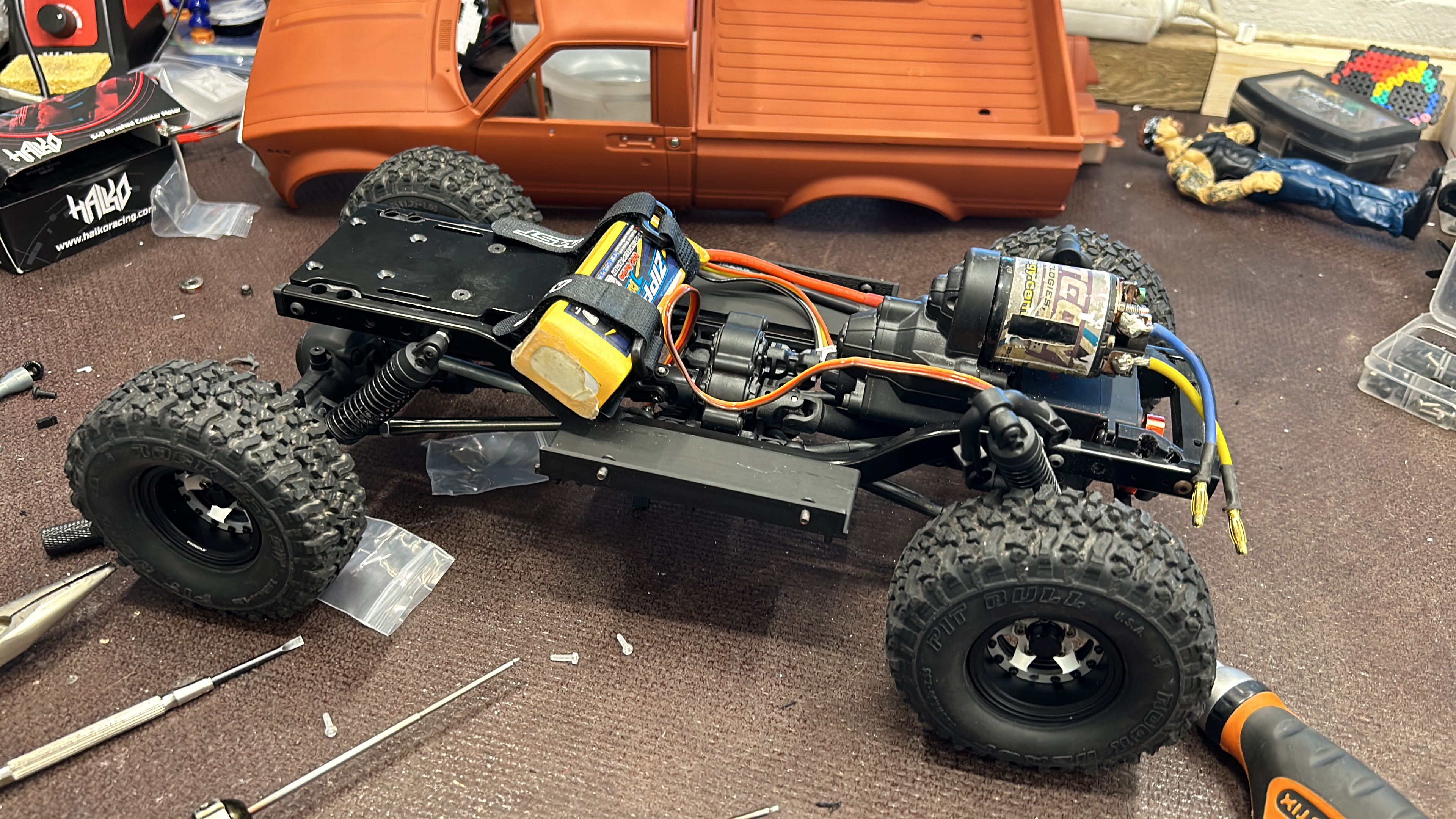

Eli mst cfx joten akseliväliä joutuu aika reippaasti kasvattamaan että ylettää hiluxin lokareihin. Taakse kokonaan uudet linkit. Edessä tulostettu cms teline eli servo rungossa palikka, vakiona akselilla.
Lavaa ei puhkasta, ainakaan vielä 😅, joten iskarit viinoon runkoaisoihin kiinni ja jäykemmät jouset tuomaan jäykkyyttä.
Mutta flexiä löytyy!

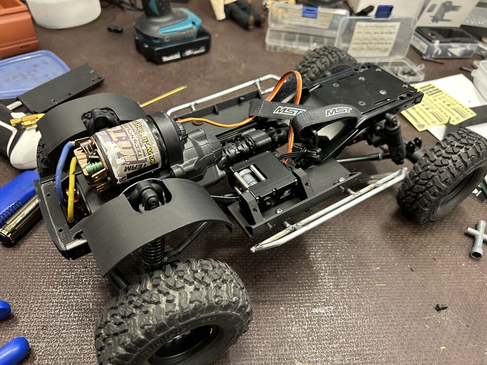

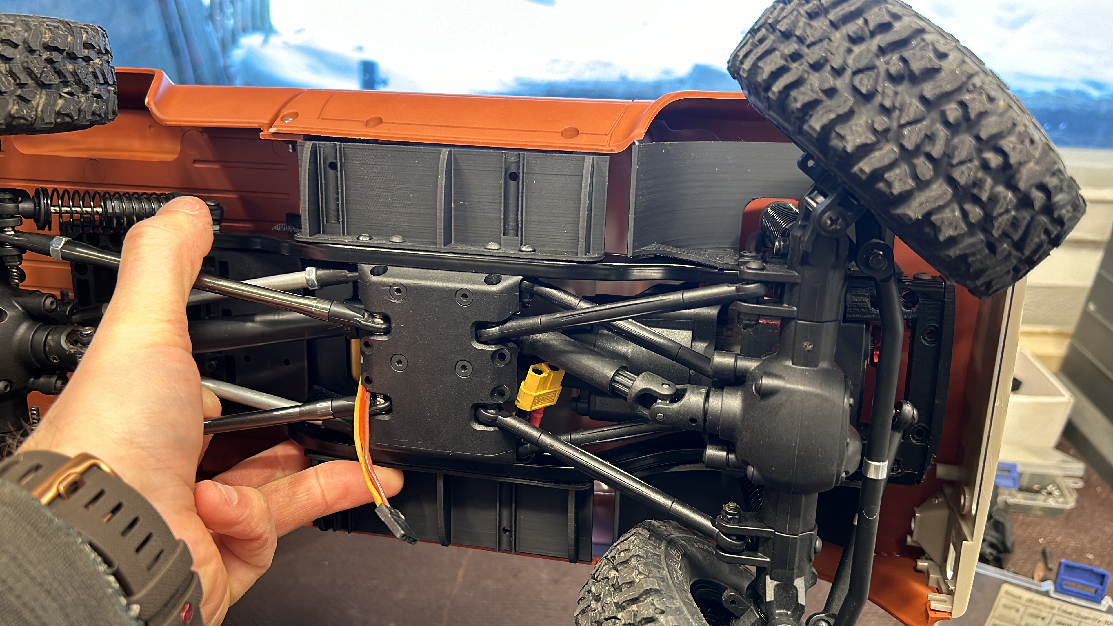

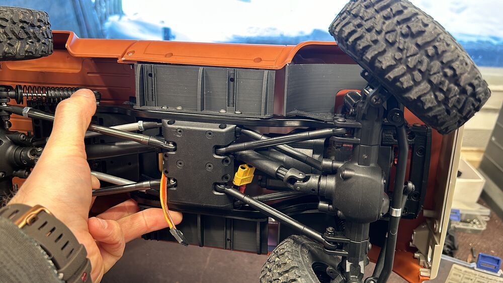

Kori on RC4WD mojave. Kovan korin kiinnitys ratkaistaan tf2 tyyliin, mutta se ratkaistiin mallintamalla body mount slider palikoilla. Eli kylkilevyt missä paikat ruuveille millä saa korin kylki reikiin kiinni. Niin kuin RC4WD tf2 alustassa.
Aah! Niin hyvä tunne kun saa reijät kerralla kohdalleen eikä ne mene vinoon eikä robotille satu mittavirheitä.
Laitan jakoon tuon kun saan viimeisen ja varmasti hyväksi todetun version valmiiksi. Sisälokaritkin löytyi cults3d sivustolta.
Pahapylly tyyliin sitten piti laittaa Boomracing 1.55 probuild vanteet jotta auto levittyy. Kumeina 1.55 pittbull rockbeast renkaat.
Kylkilevyihin suunnittelin slidereille paikat. Akkukin mahtuu vakiopaikkaan ohjaamon kanssa hyvin. Aloitin myös metallityöt samalla.

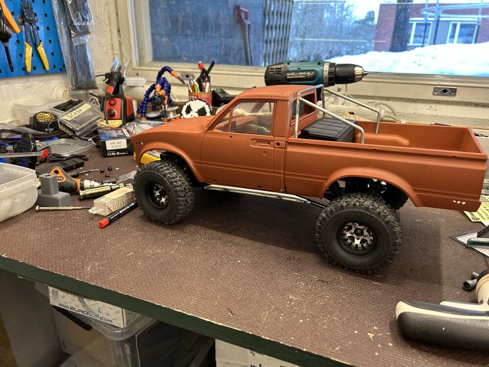

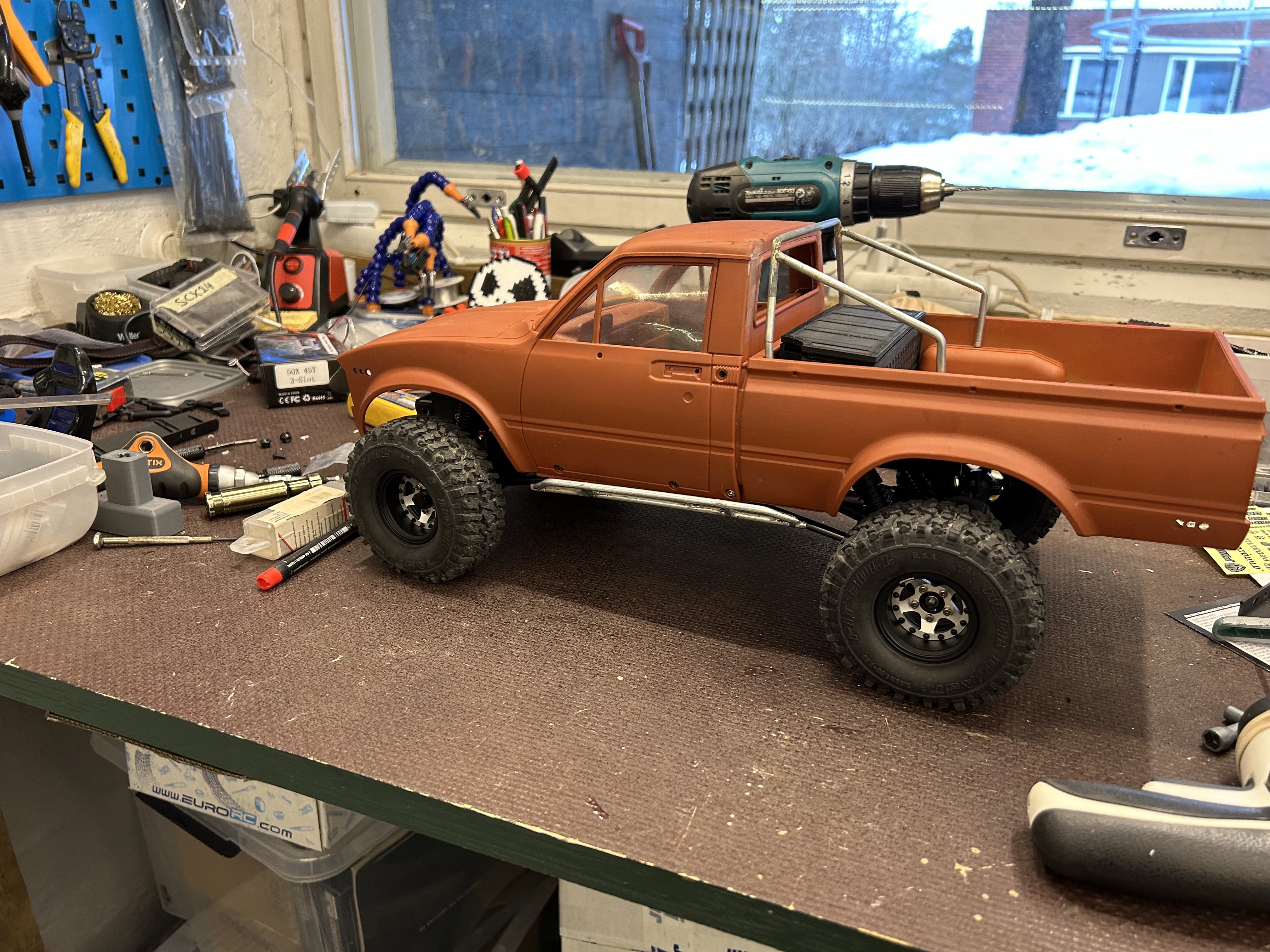

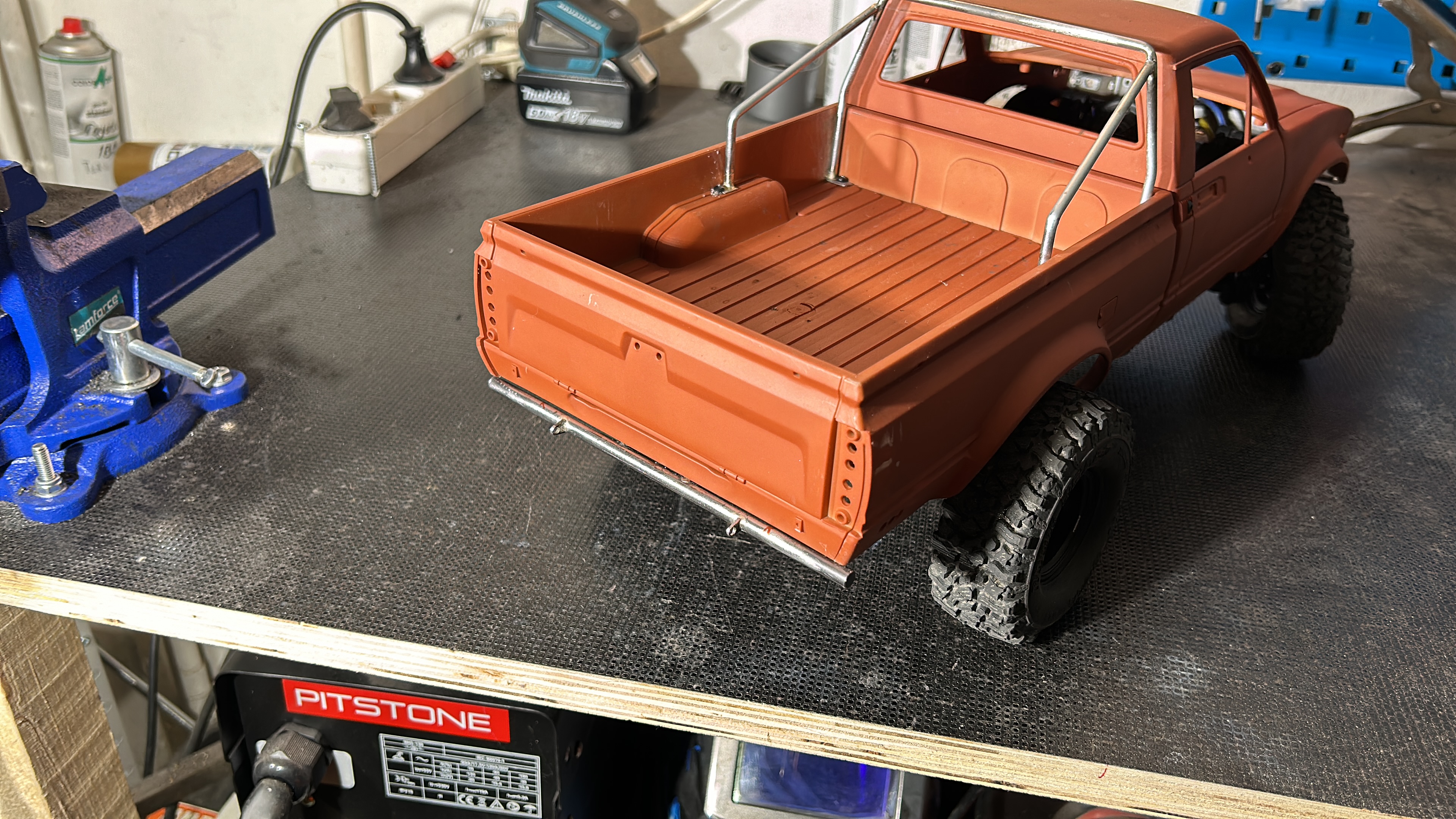

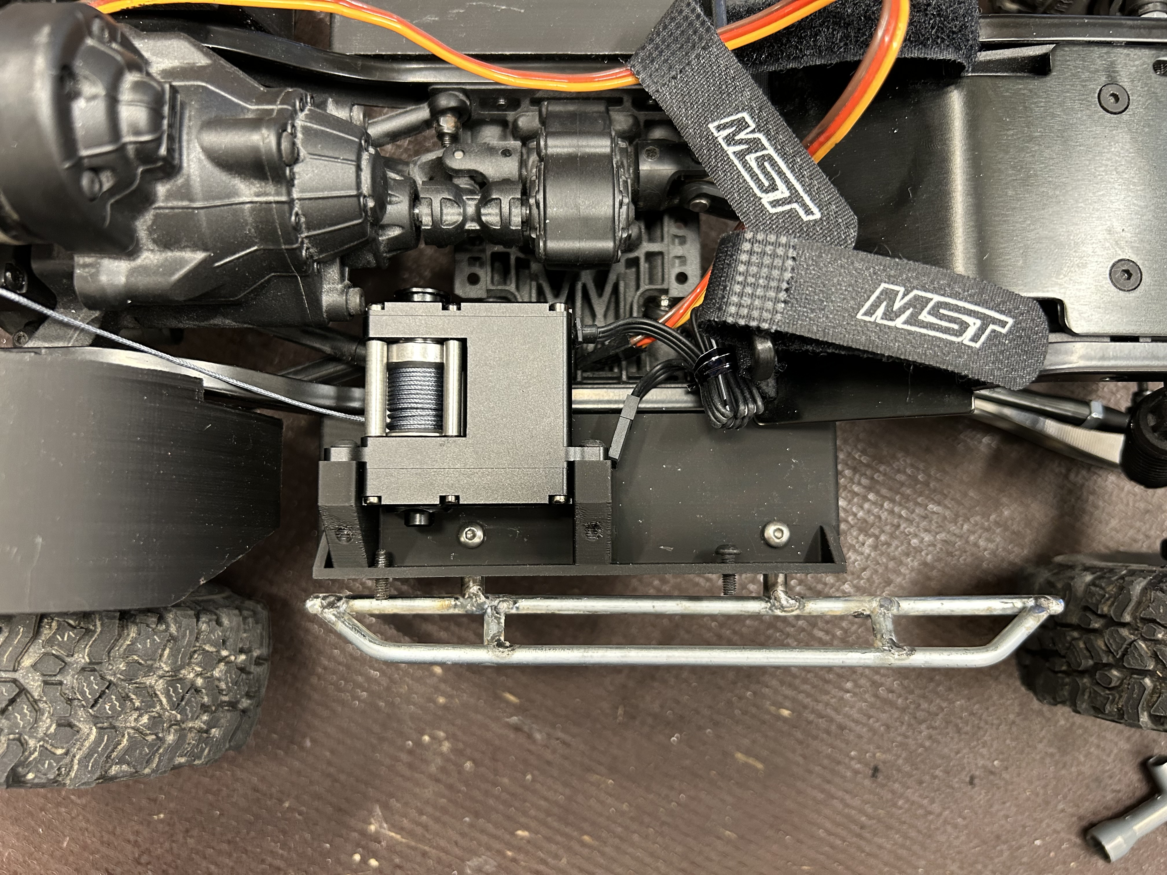

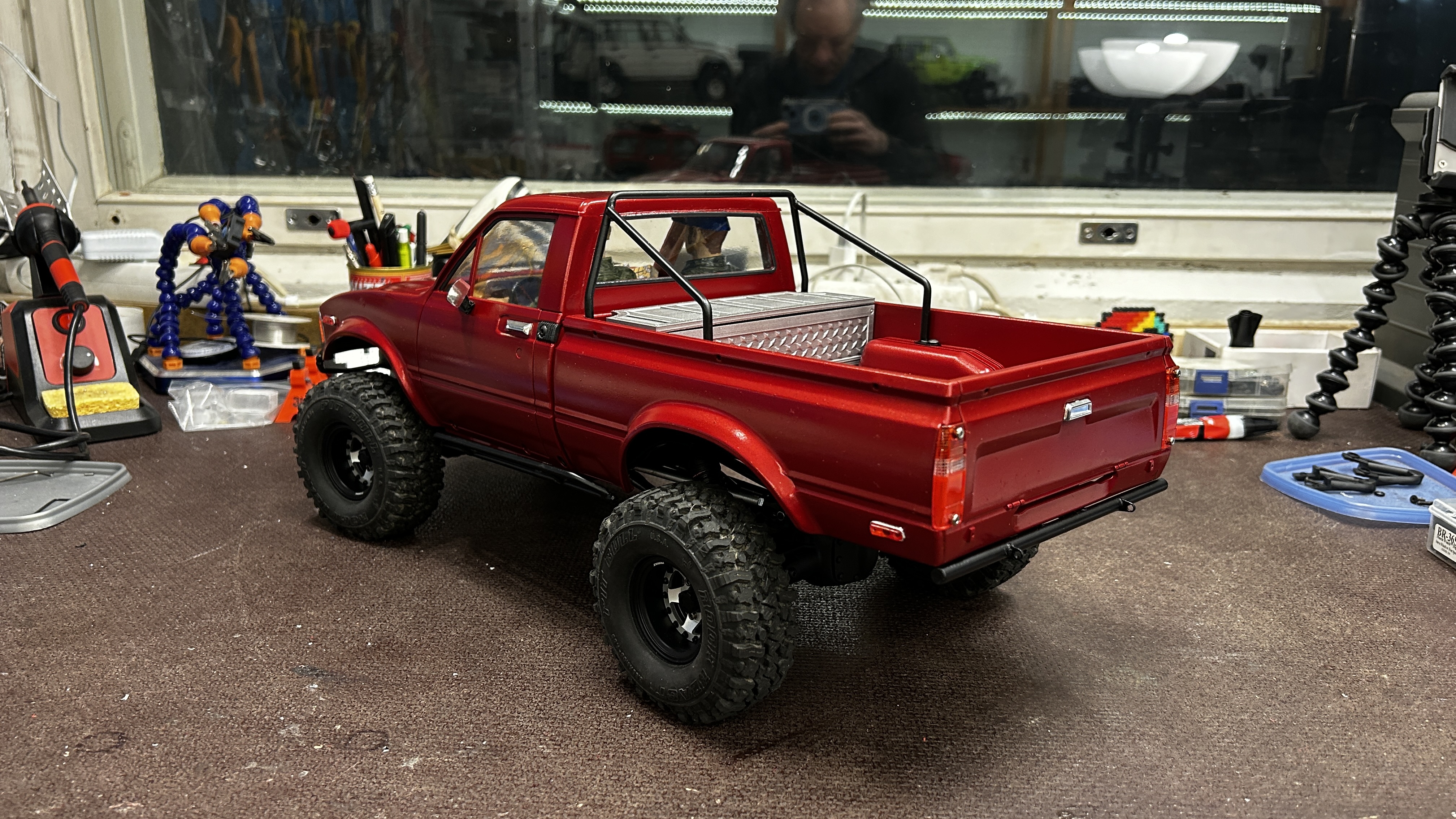

Jotta tämä olisi nimensä veroinen, niin laatikosta kaivettiin badass vinssi. (8,4V Muscle winch)

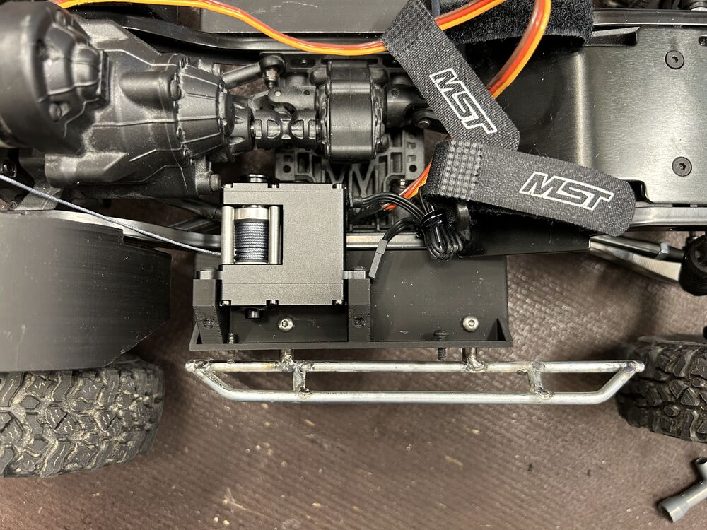

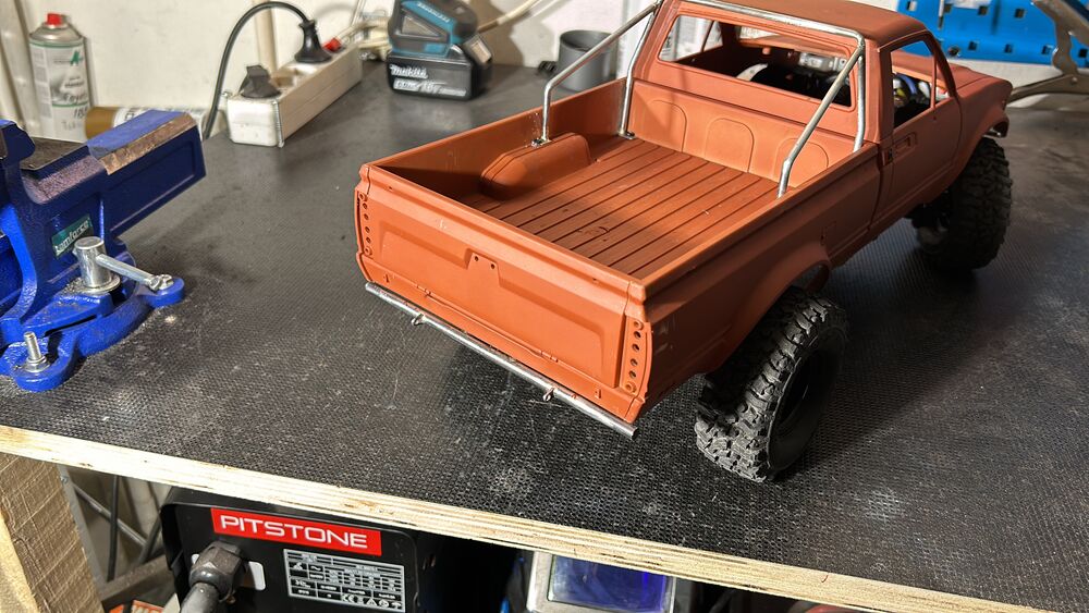

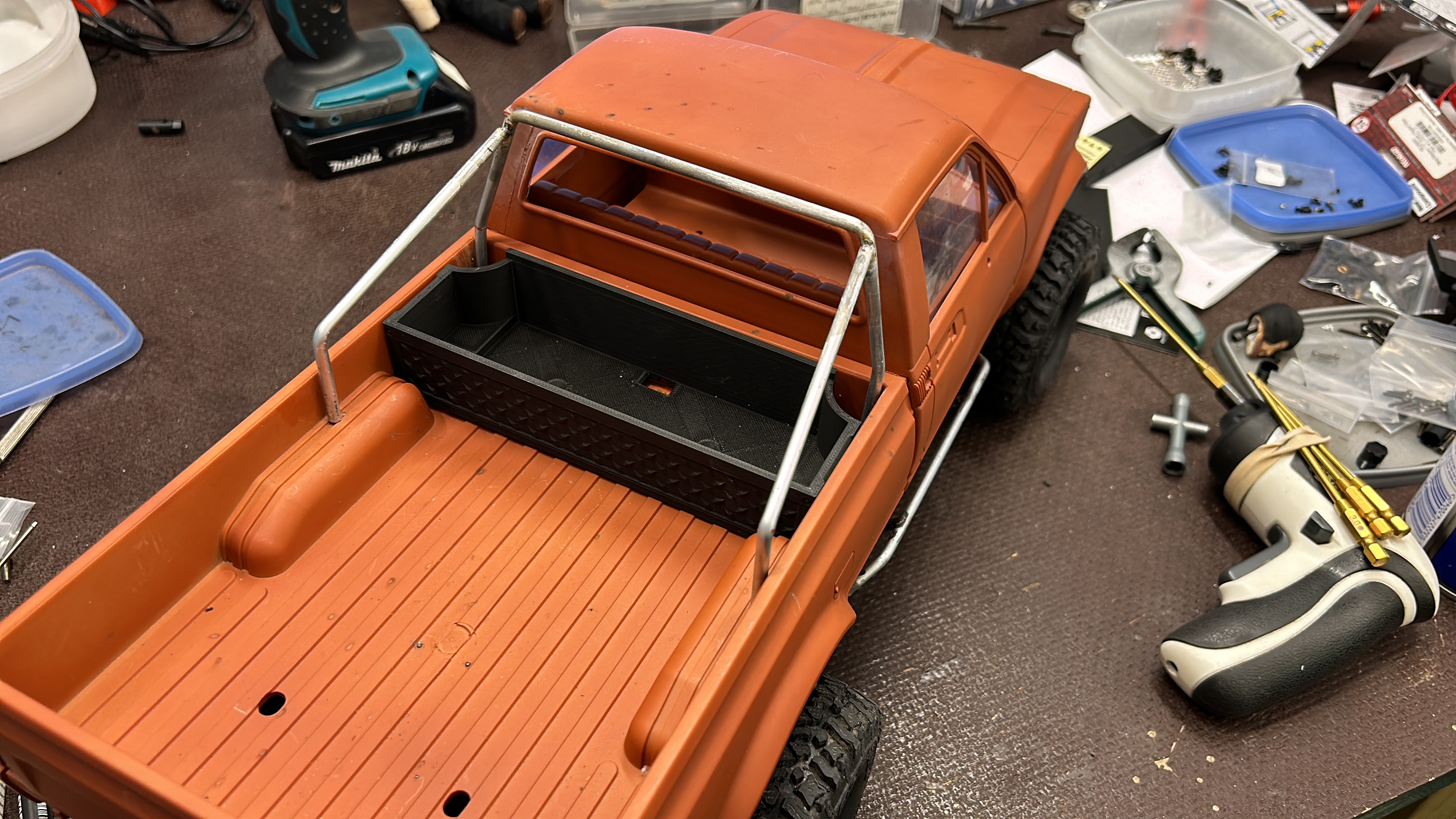

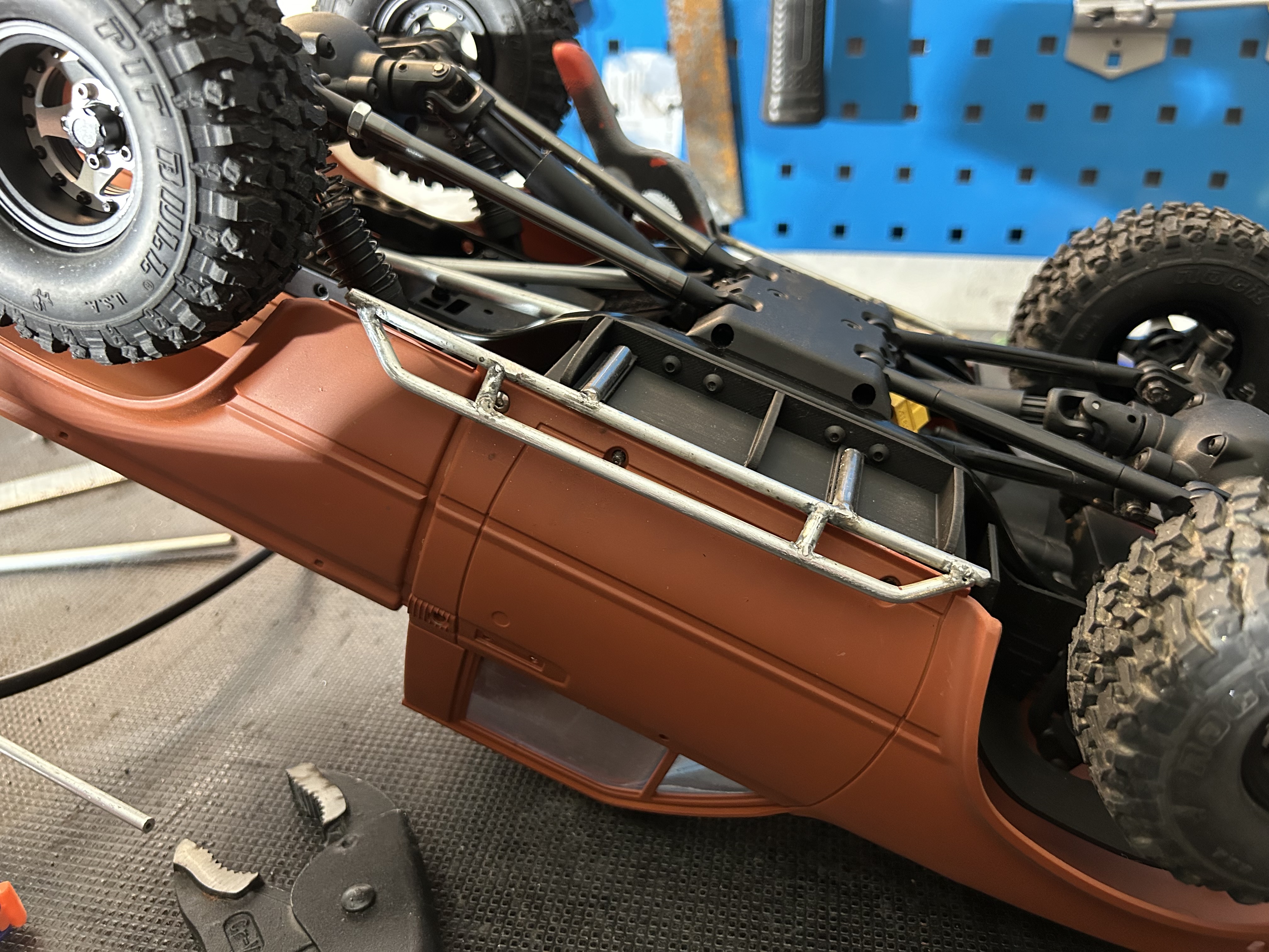

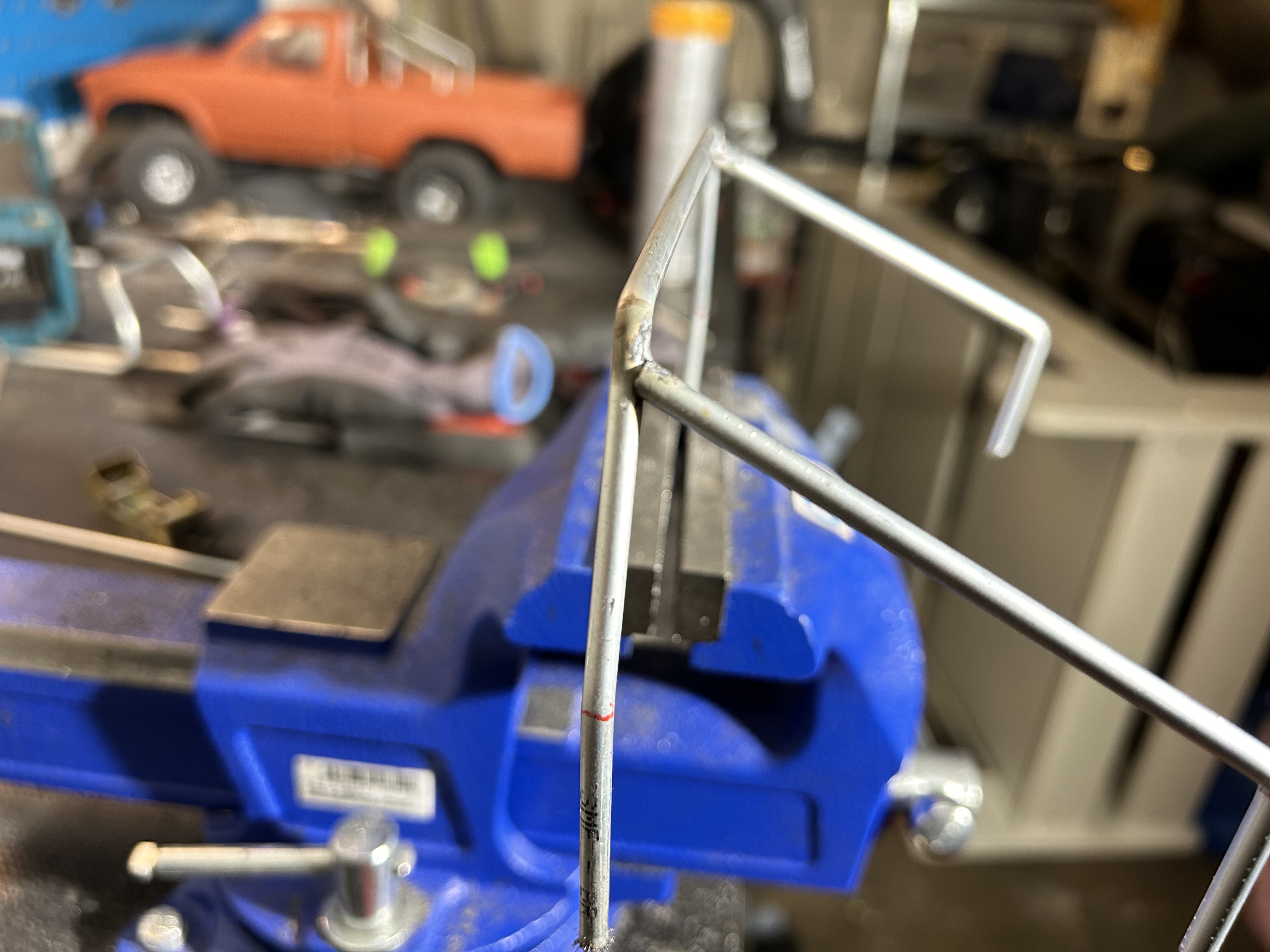

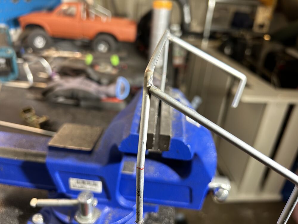

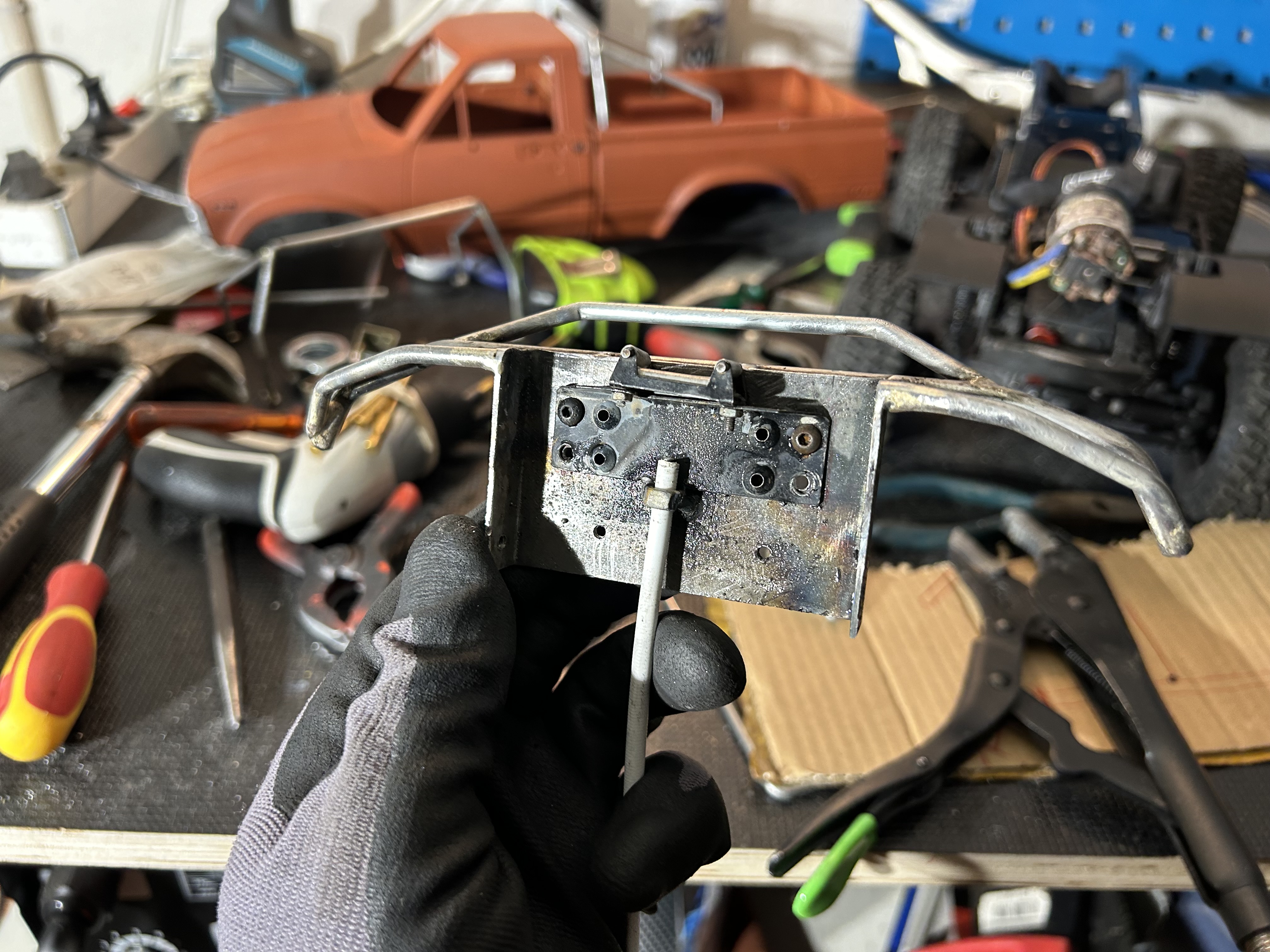

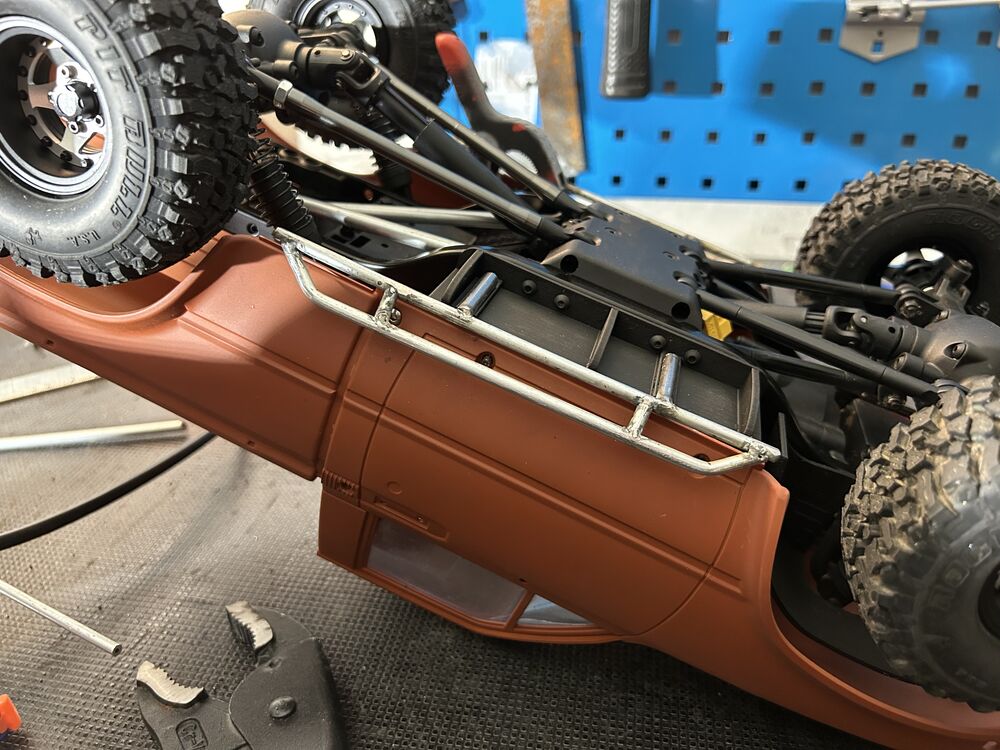

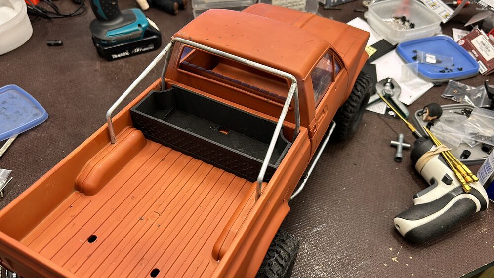

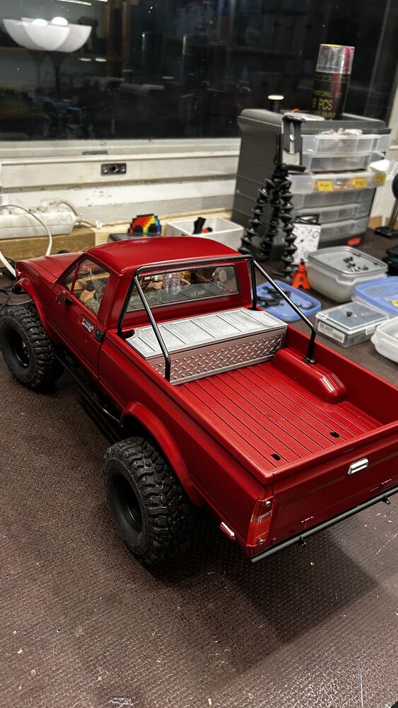

Sit sliderit ja hyvin perus lavakaari 4mm hyde putkesta. Migillä kiinni pikku hepillä, ja sit pienet hienosäädöt ja hopealla sauma siistiksi. RC4wd sivuilla on aika kasa eriläisia malleja missä on mitat kuvissa. Niitä matkimalla on helppo tehdä. Jos tarvitset puskuri, lavakaari, slideri ideoita niin sieltä.
Helppoa akun vaihtoa haluttiin… siltä varalta thingverse työkalulaatikko mojaveen. Vaihtoehto olisi akku piiloittaa tuonne, mutta tf2 tyylisen korikiinnityksen ansiosta helpommin ottaa korin kokonaan pois kuin pikkulootaan survoo akkua ja liittimiä.

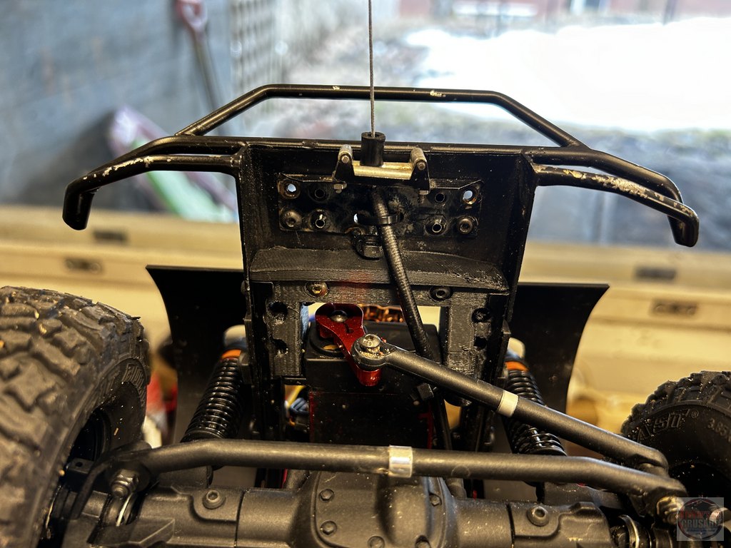

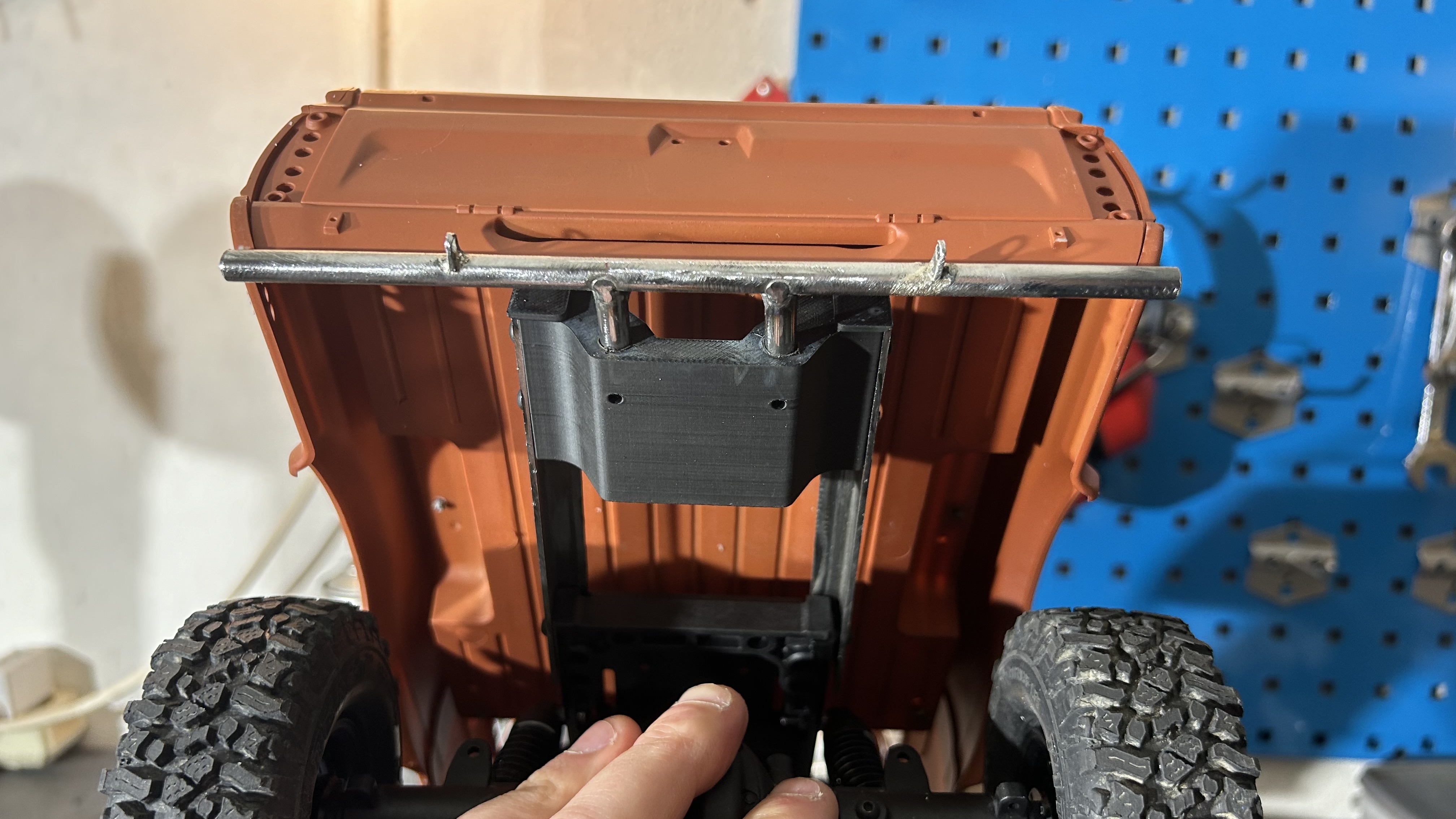

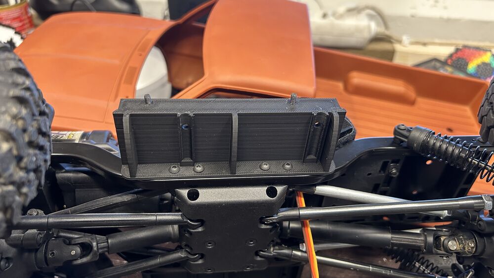

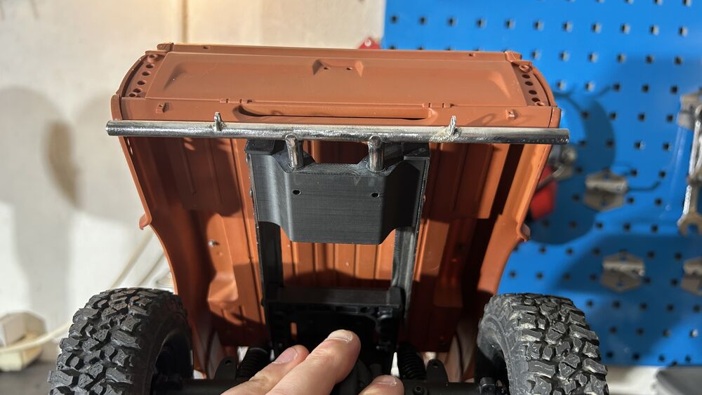

Tämä projekti on hyvä harjoitus mallintamiseen toimivien osien suhteen. Lisärungon takatuki, missä puskurikiinnikkeet.

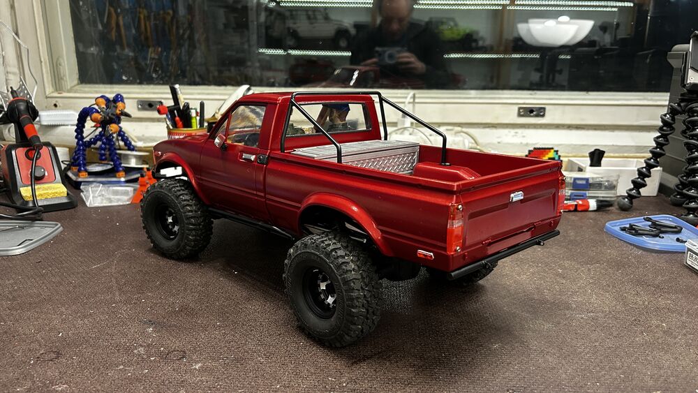

Takapuskuri simppeli 5mm umpitanko sakkelin paikoilla. Samassa näkyy lavakaaren kiinnitykset.

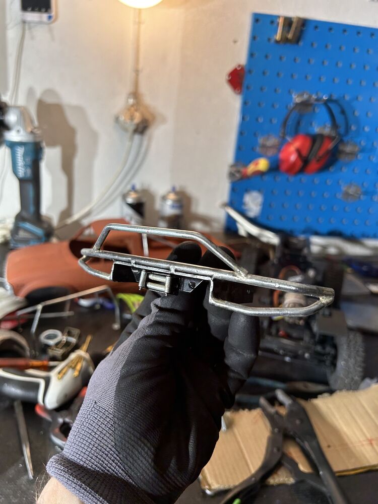

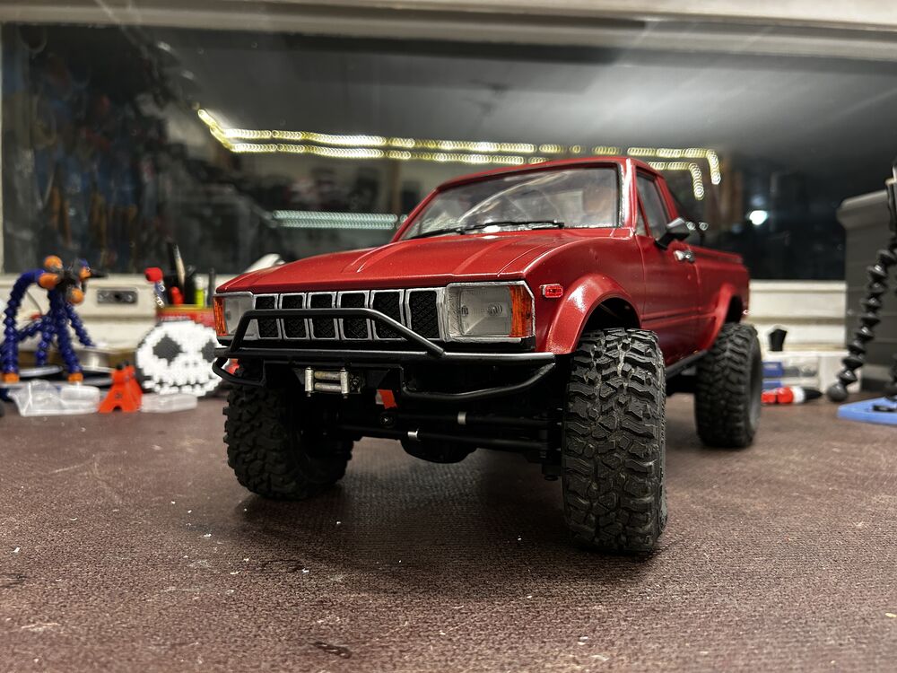

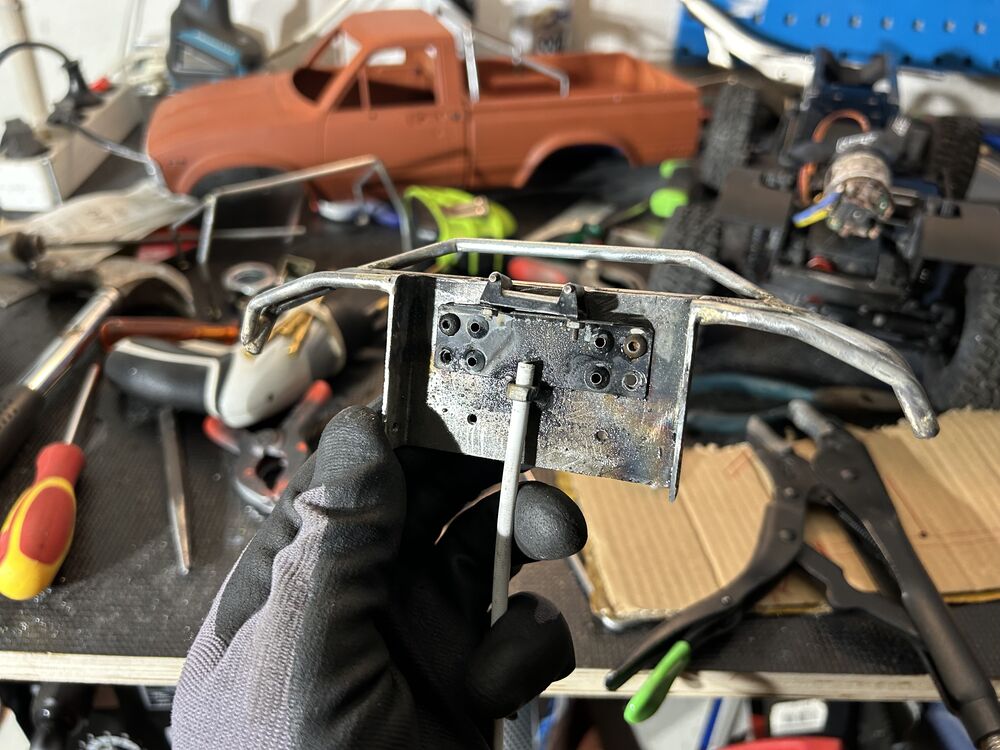

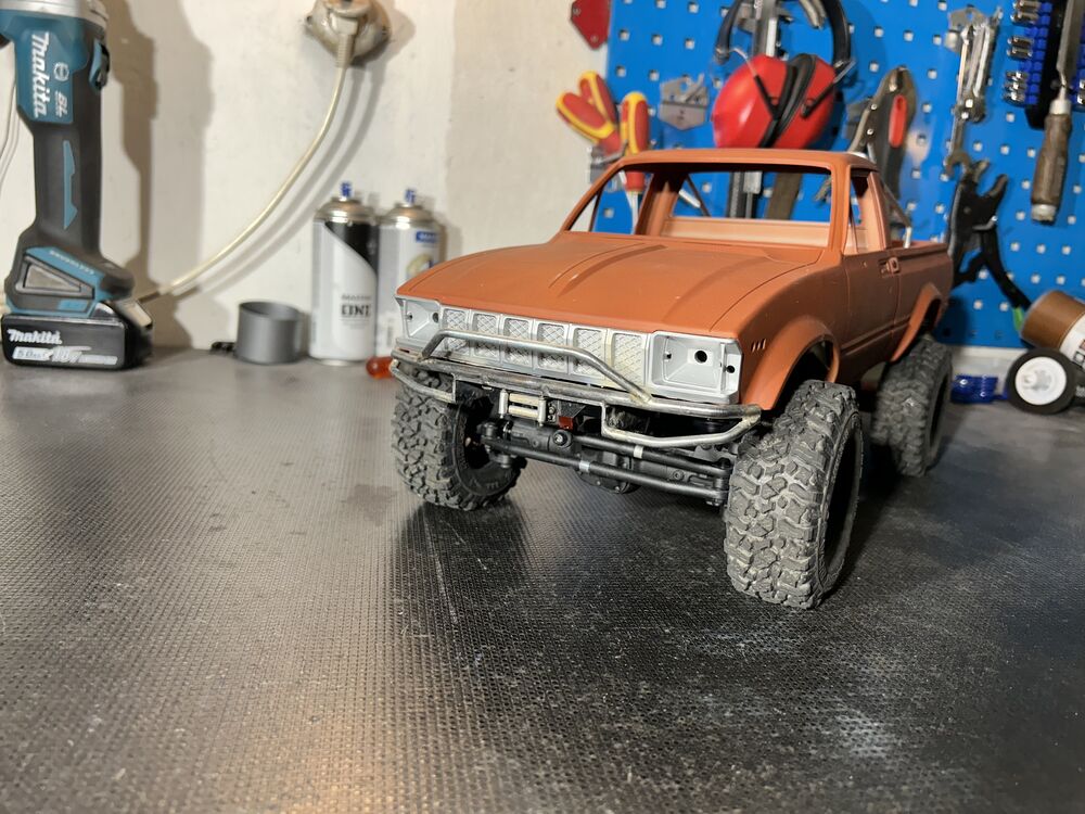

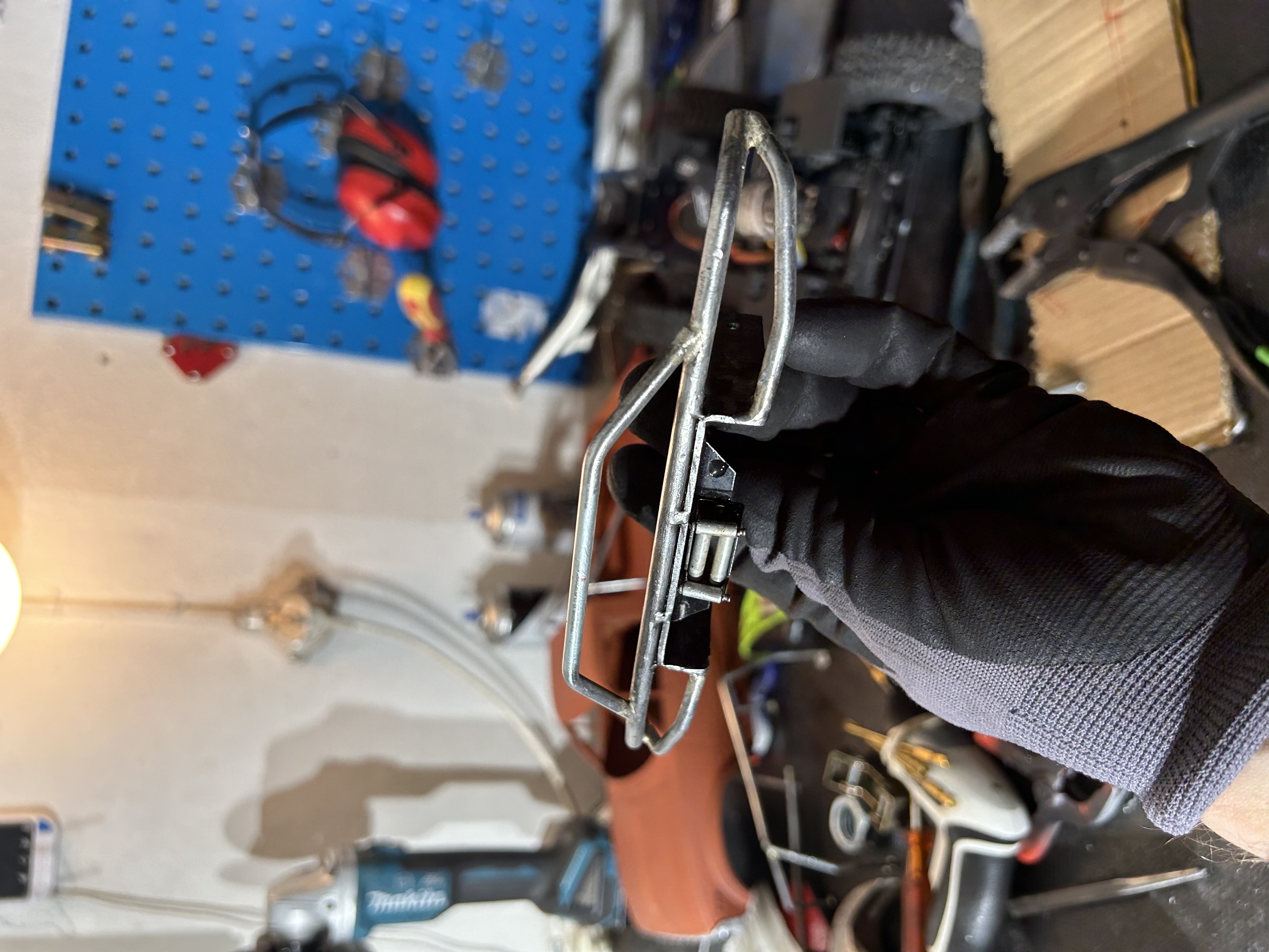

Etupuskurista otettiin mallia rc4wd sivuilta yhdestä cc-hand puskurista. 5mm tankoa alaputket 4mm hydeputkea.
Vinssikita jostain scalevinssistä. Putkella vaan ohjataan vinssilinja kidalle.
Siltä se nyt näyttää. Nyt ei muuta kuin maalia ja vaan ne loppu viimeistelyt ja kasaukset.

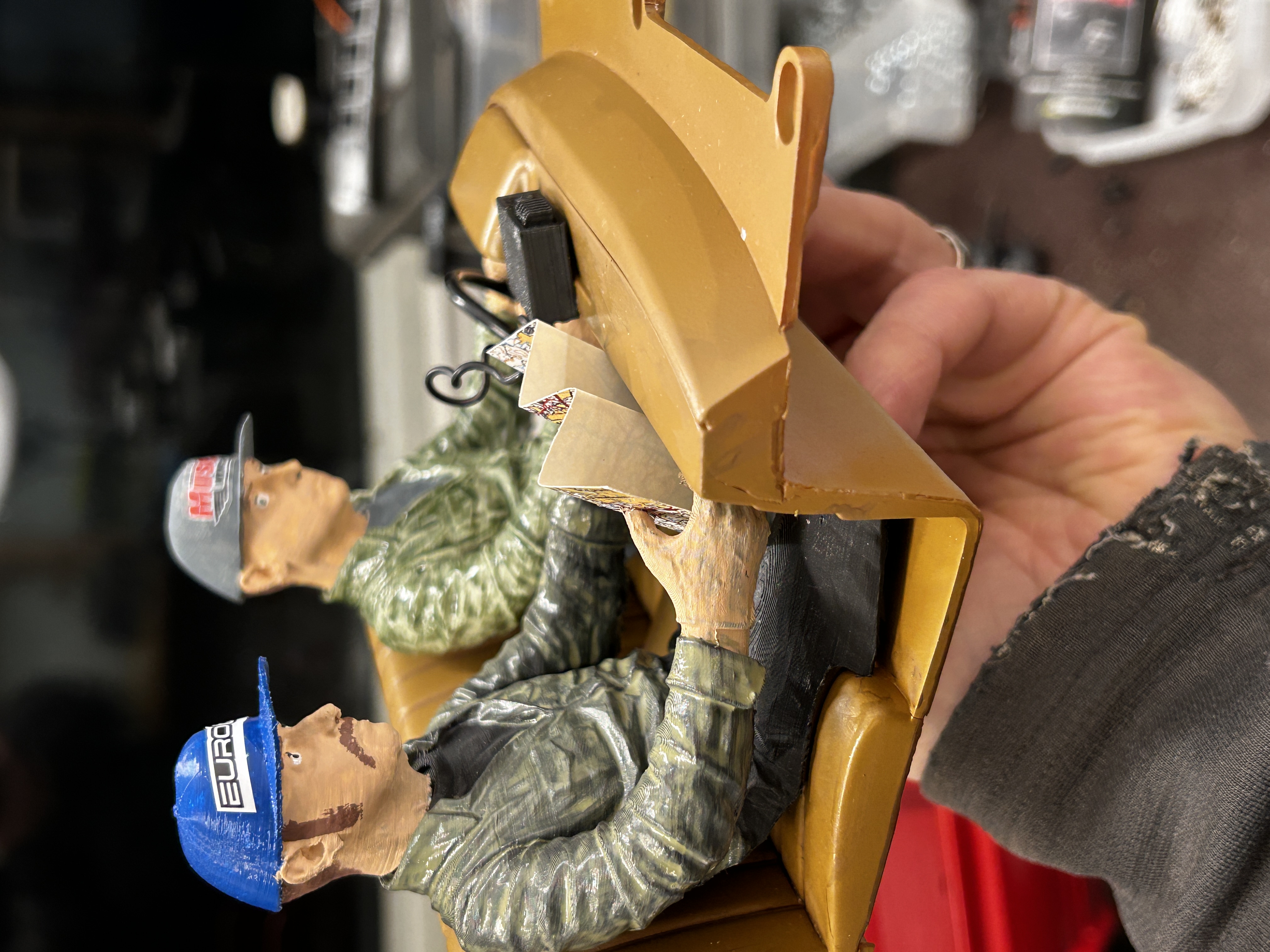

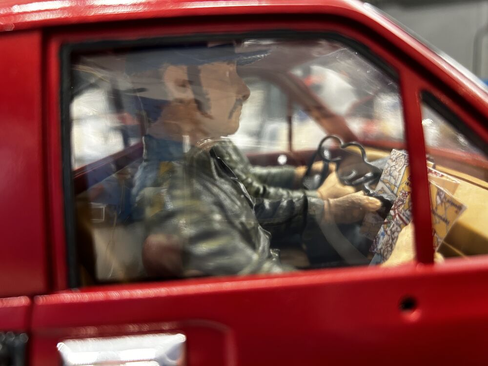

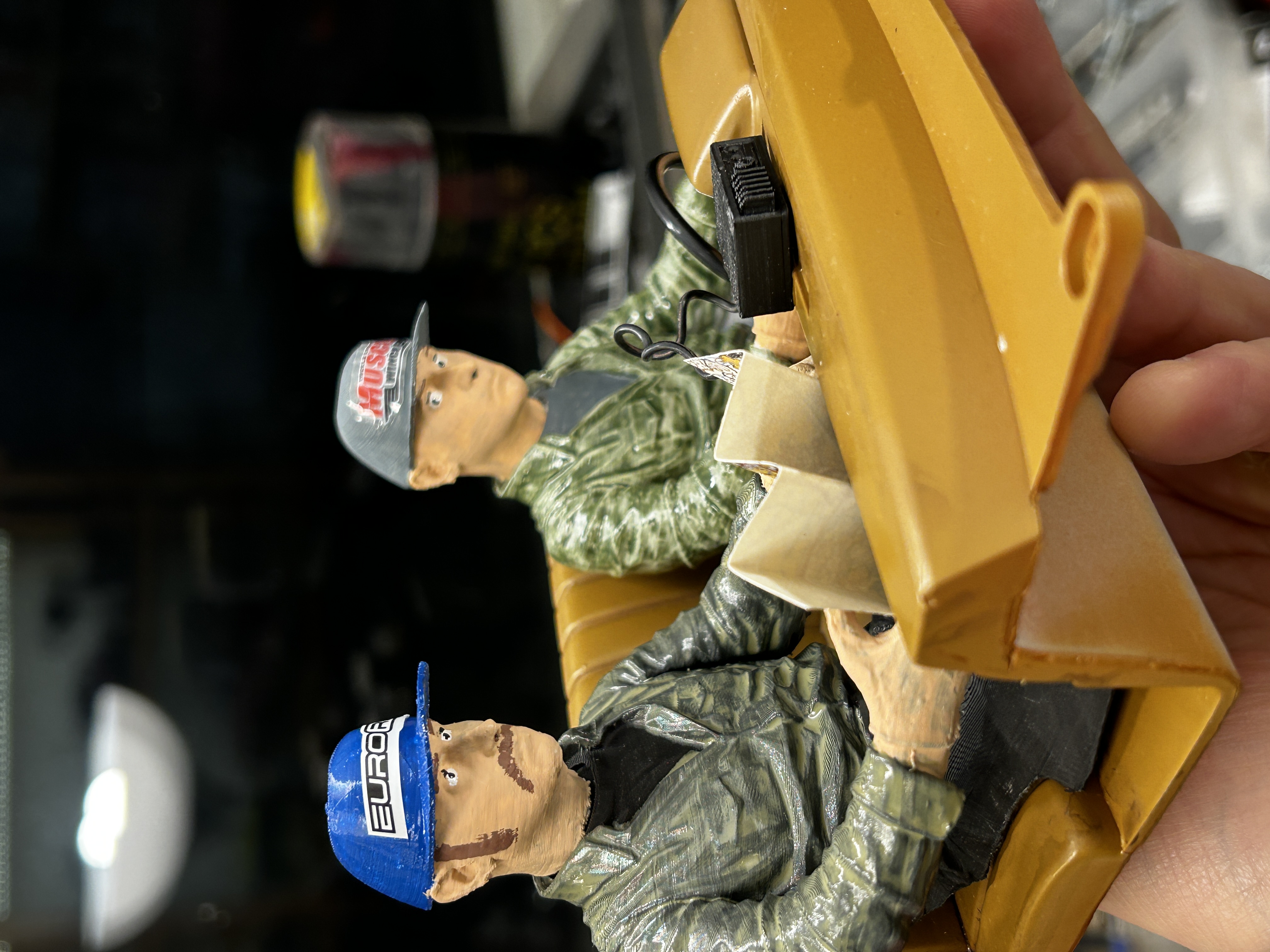

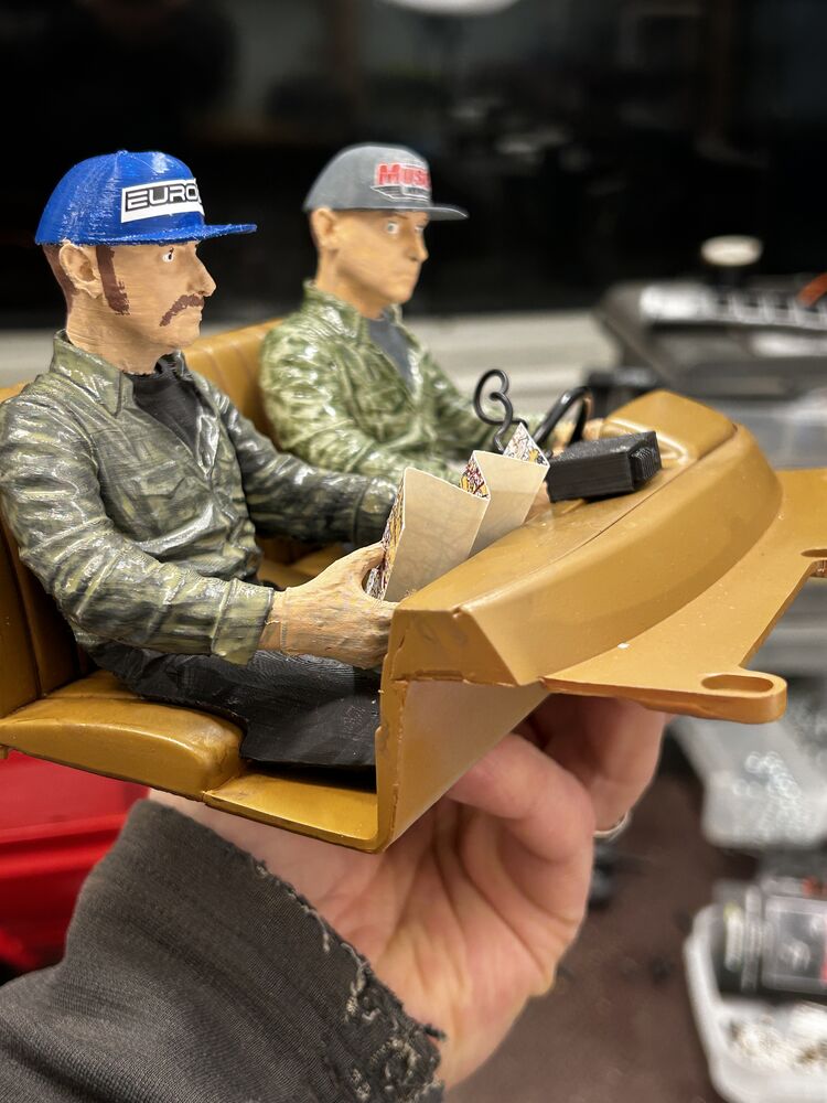

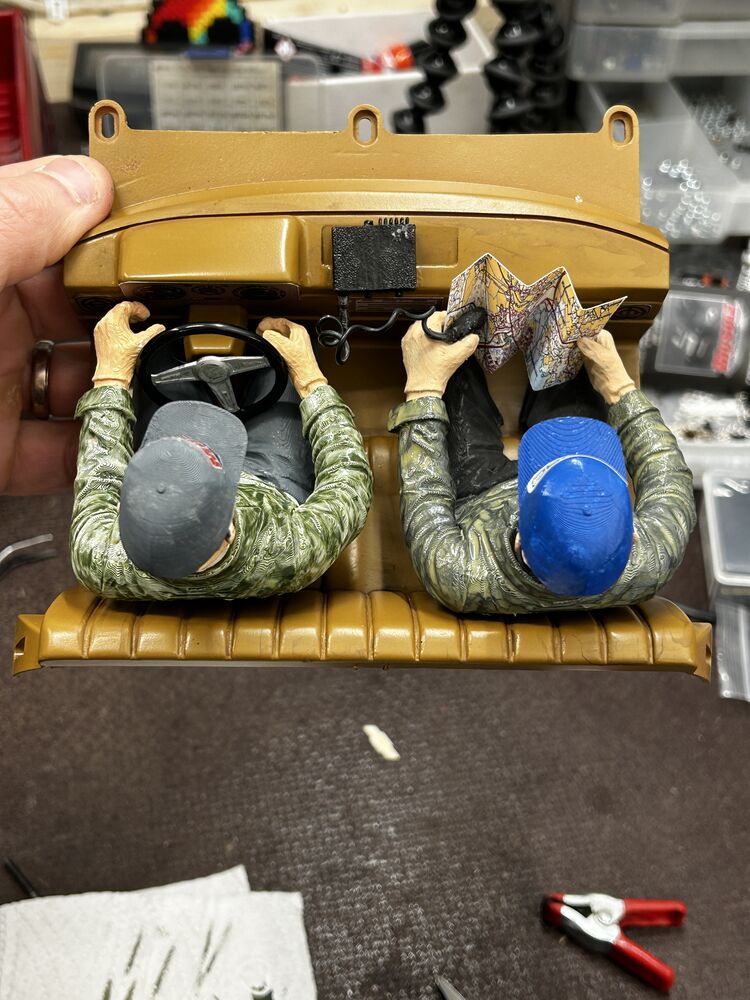

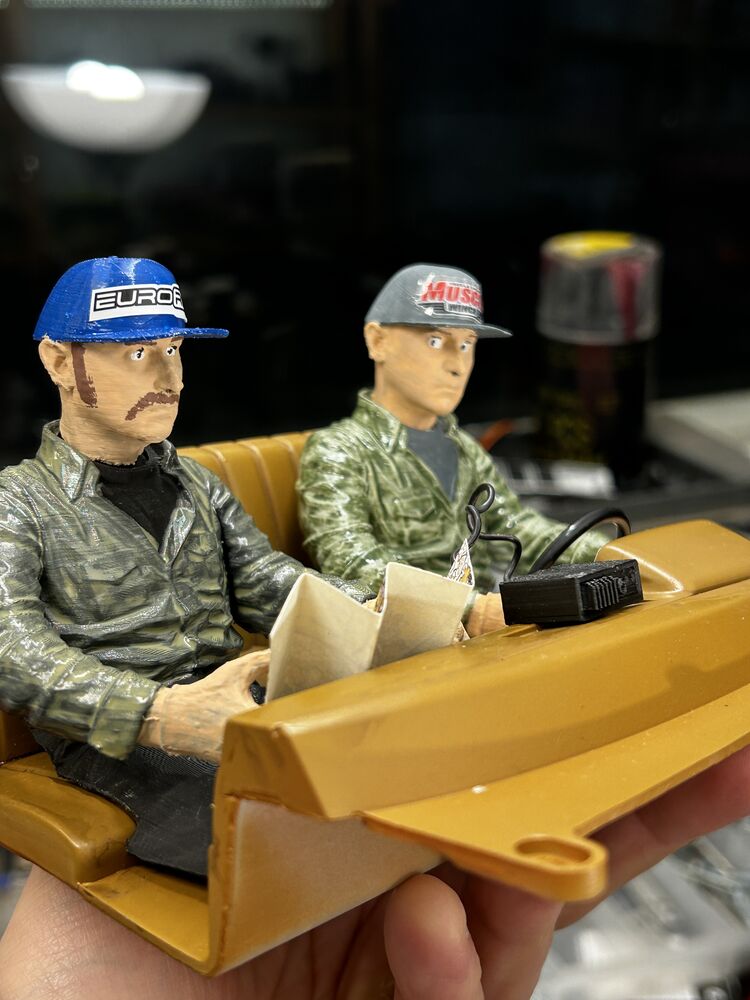

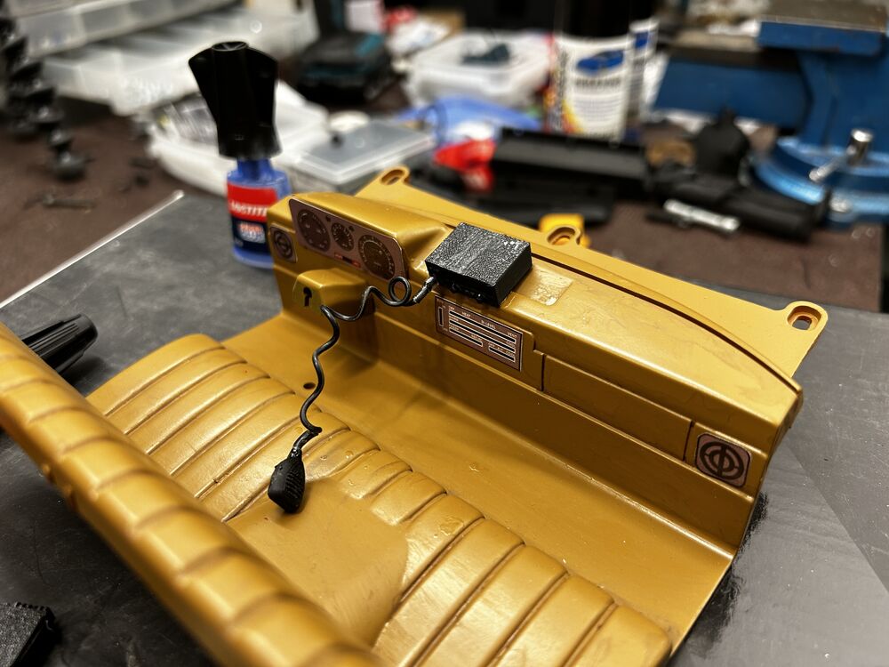

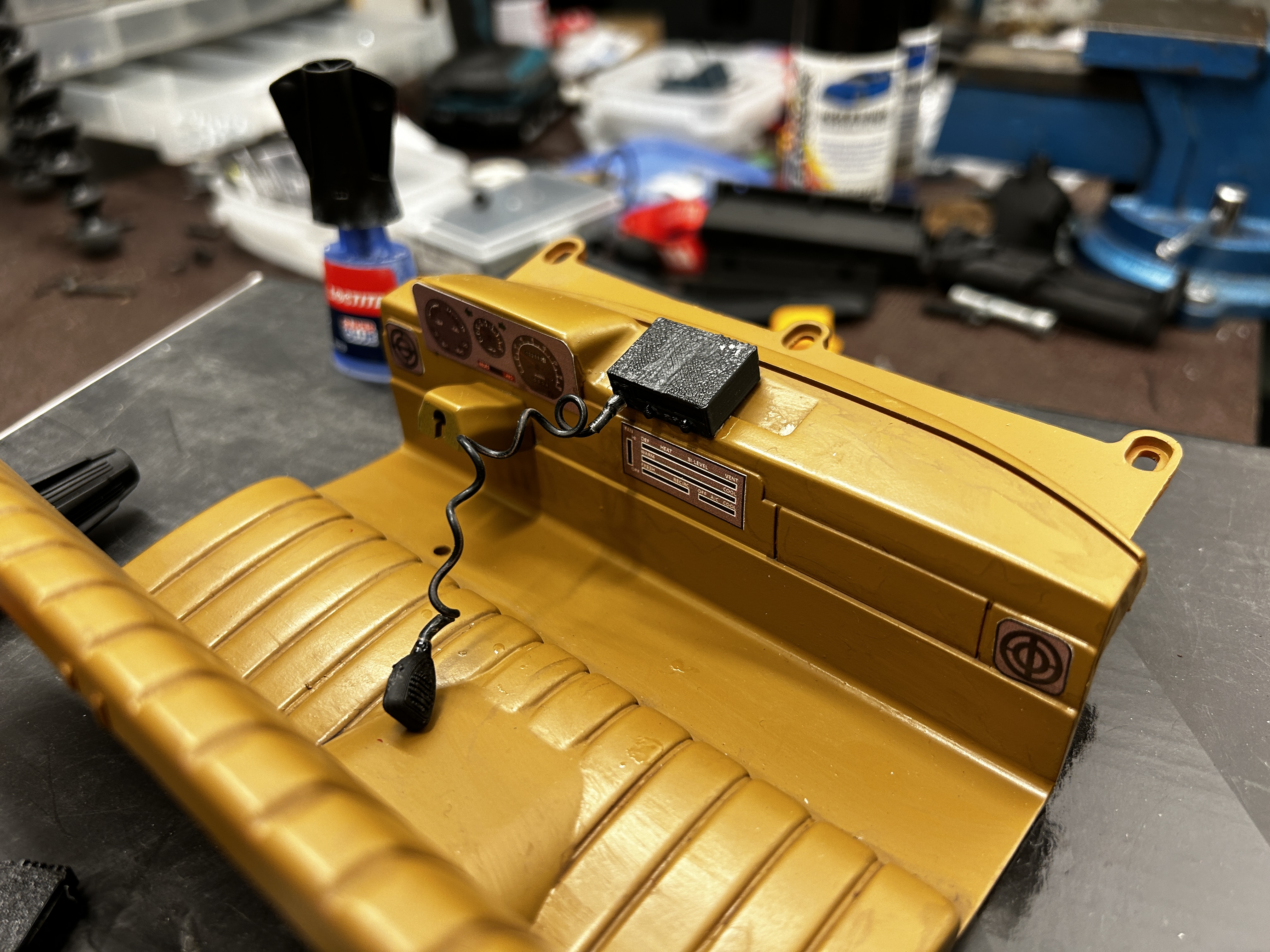

Loppu "tupsailuaja" Maalaamista ja viimeistelyä riittää. Aloitetaan sisustasta. Mojave sisusta, beige maston kilikoli maali. Vähän sohvapenkin säistystä, ja tarroja. Ja haluttiin lälläri. cultsista löytyi. Radion ja mikin väliin musta servojohto jonka pyörittelin ruuvimeisselin ympärille. Kutistesukalla ja pika liimalla johto kiinni. Vaalea sisustan teen aika usein omiin autoihin niin se ponnahtaa paremmin esiin ja sitten syvyyttä saa säistämällä tummuutta.

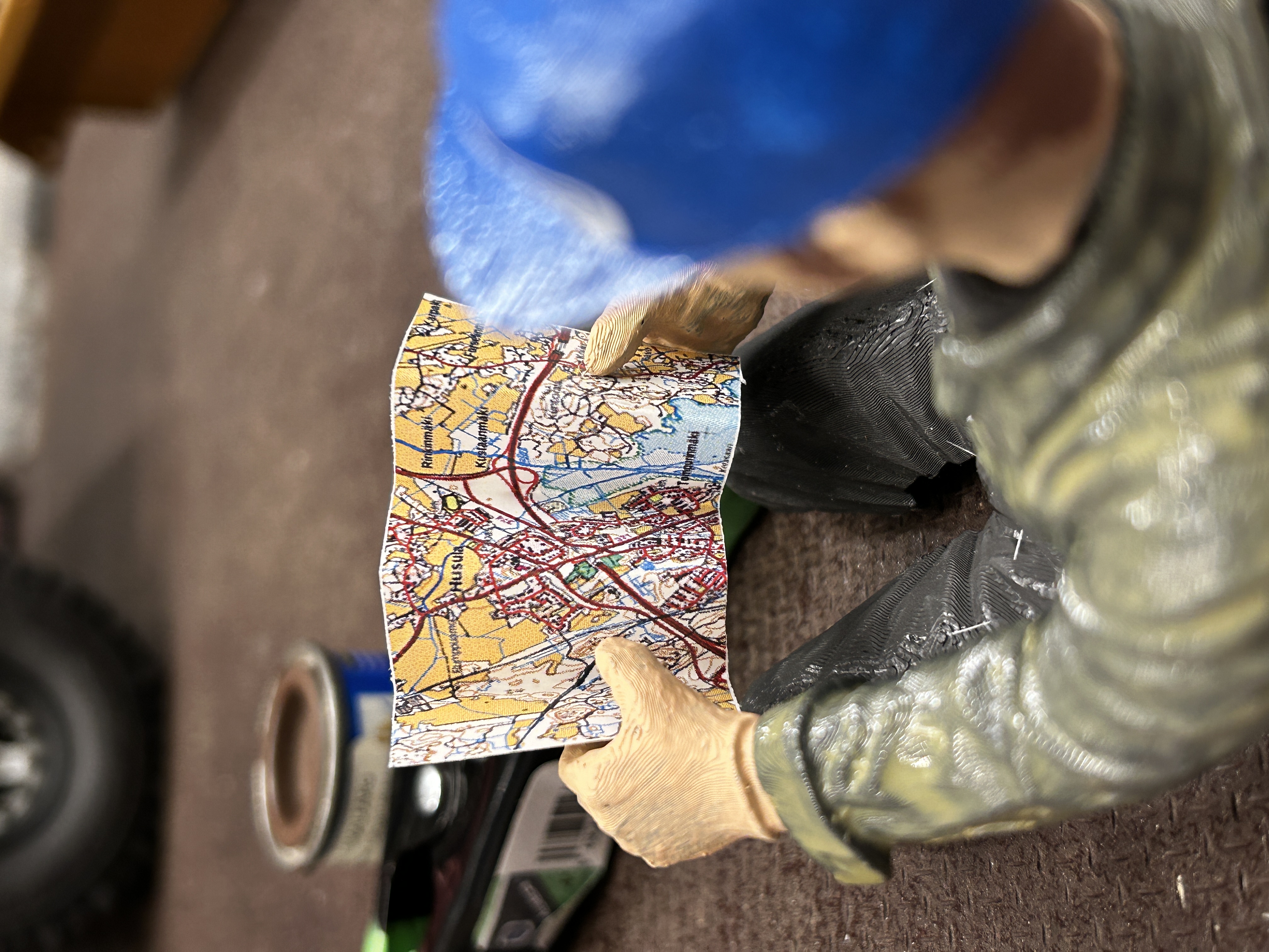

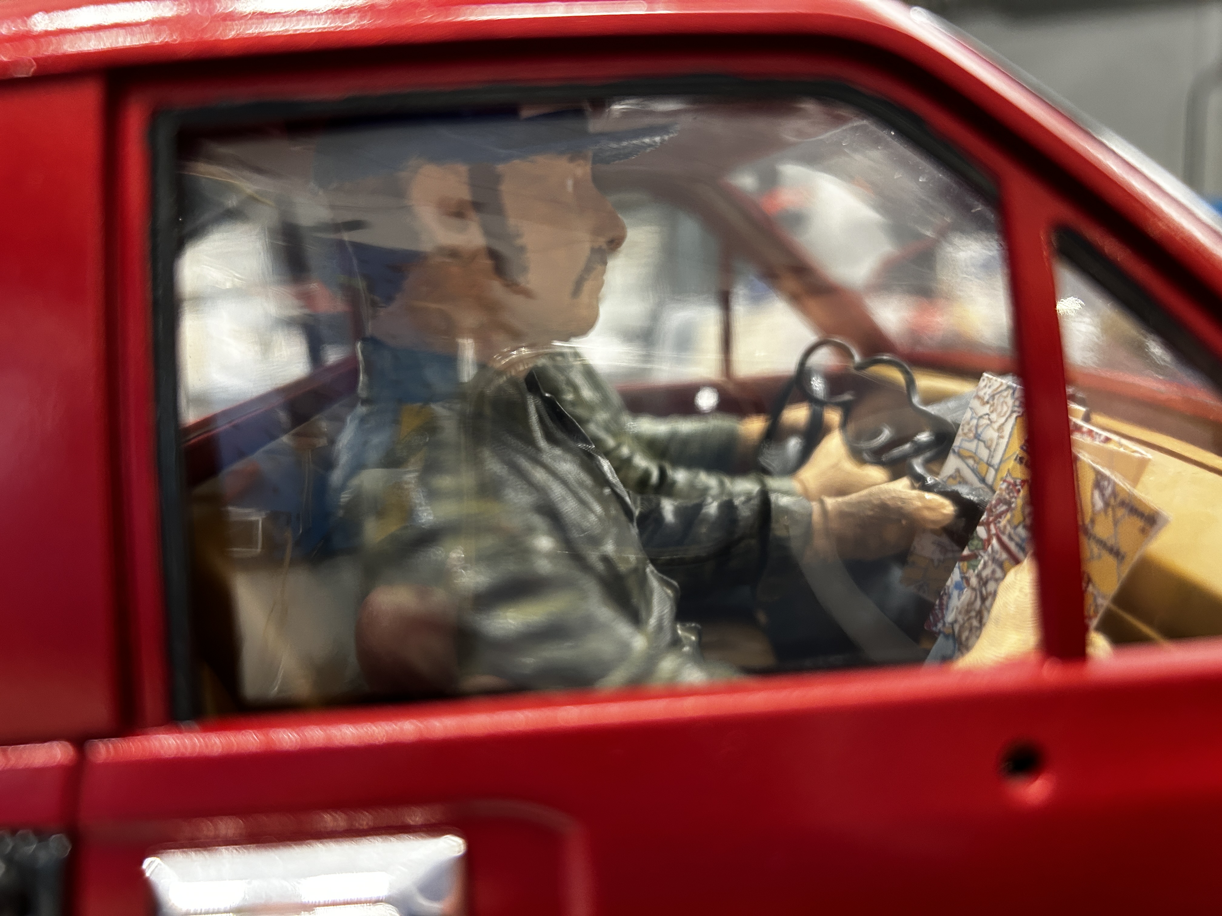

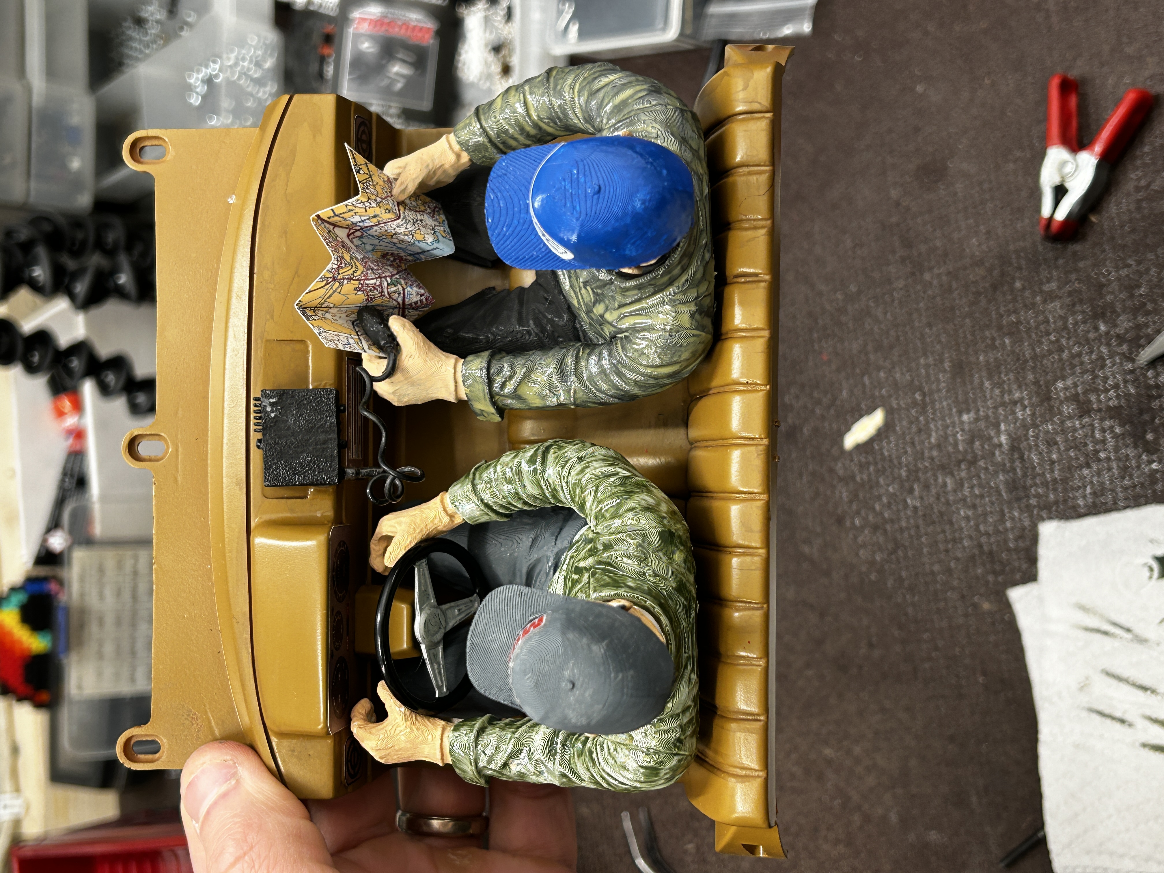

Ukkelit on Myminifactorystä Knights Customin Imthatguy joka identtinen Tamiya bruiser kuski poislukien pää. Nyt tulostimen omistajana tämä ostos maksaa kyllä itsensä takaisin, kun nyt aina kuskeja saatavilla, jos vaan lankaa löytyy.

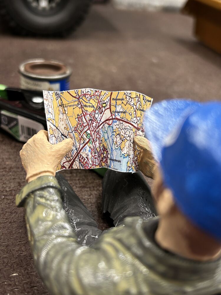

Ajattelin vähän personoida ukkeleita maalauksilla ja lippalakin tarroilla. Kartanlukija on imthatMUSTACHEguy ja kuski on imthatEURORCguy.
Pojathan on eksynyt Haminaan Husulaan ja kyselee LAA-neidiltä neuvoja. Eli nyt mä hokasin... Voi että, tämähän on Haminan Team Ahma :D
Kivaa hommaa. Vanhentuneet revelin emali maalit ei meinaa oikein tarttua eikä peittää printattuja ukkoja. Mutta siitä tuli pientä säistettä kun väri vähän laikukas. Ja ajaa asian kun ikkunan takaa näitä kuitenkin katellaan.

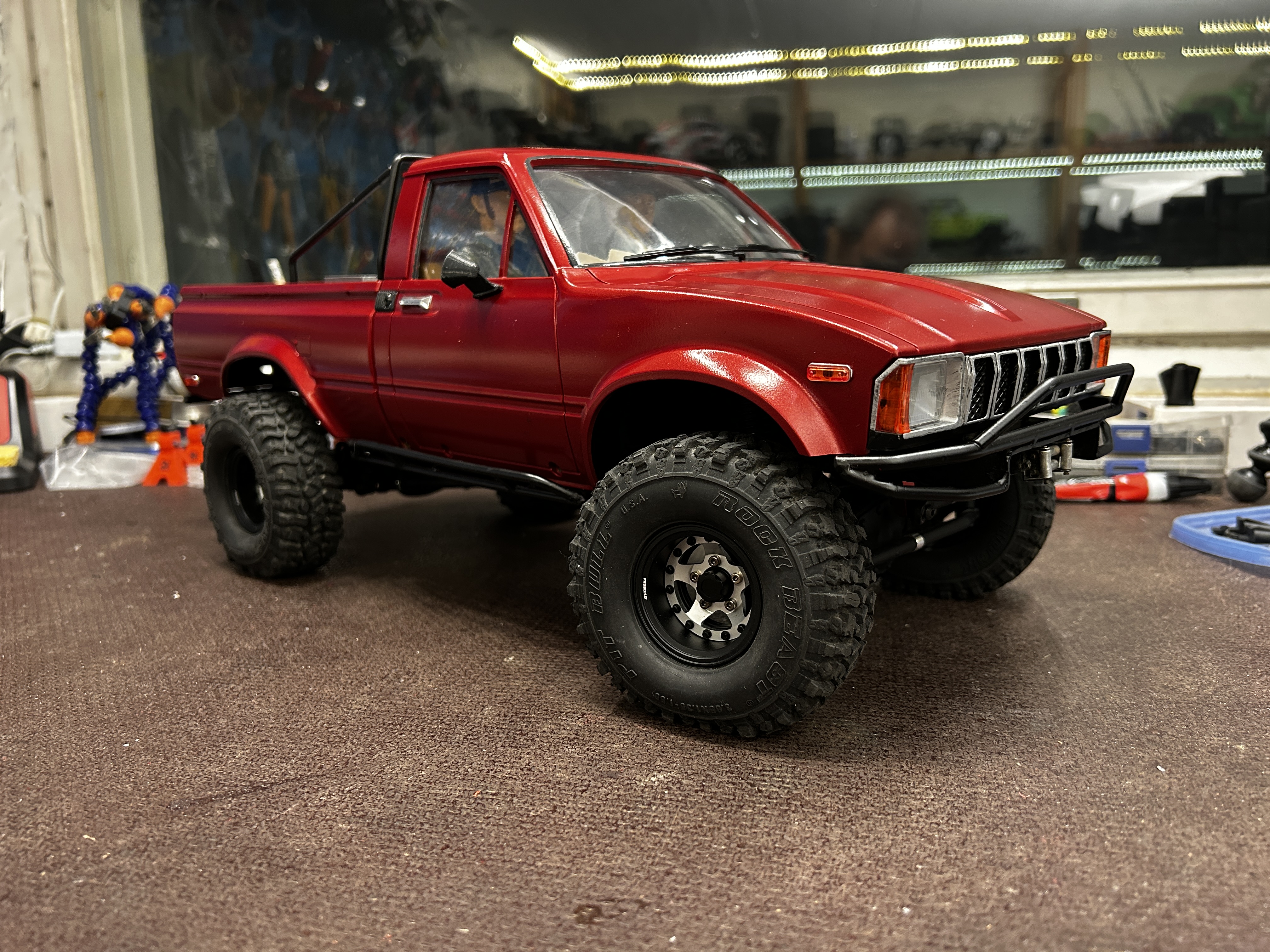

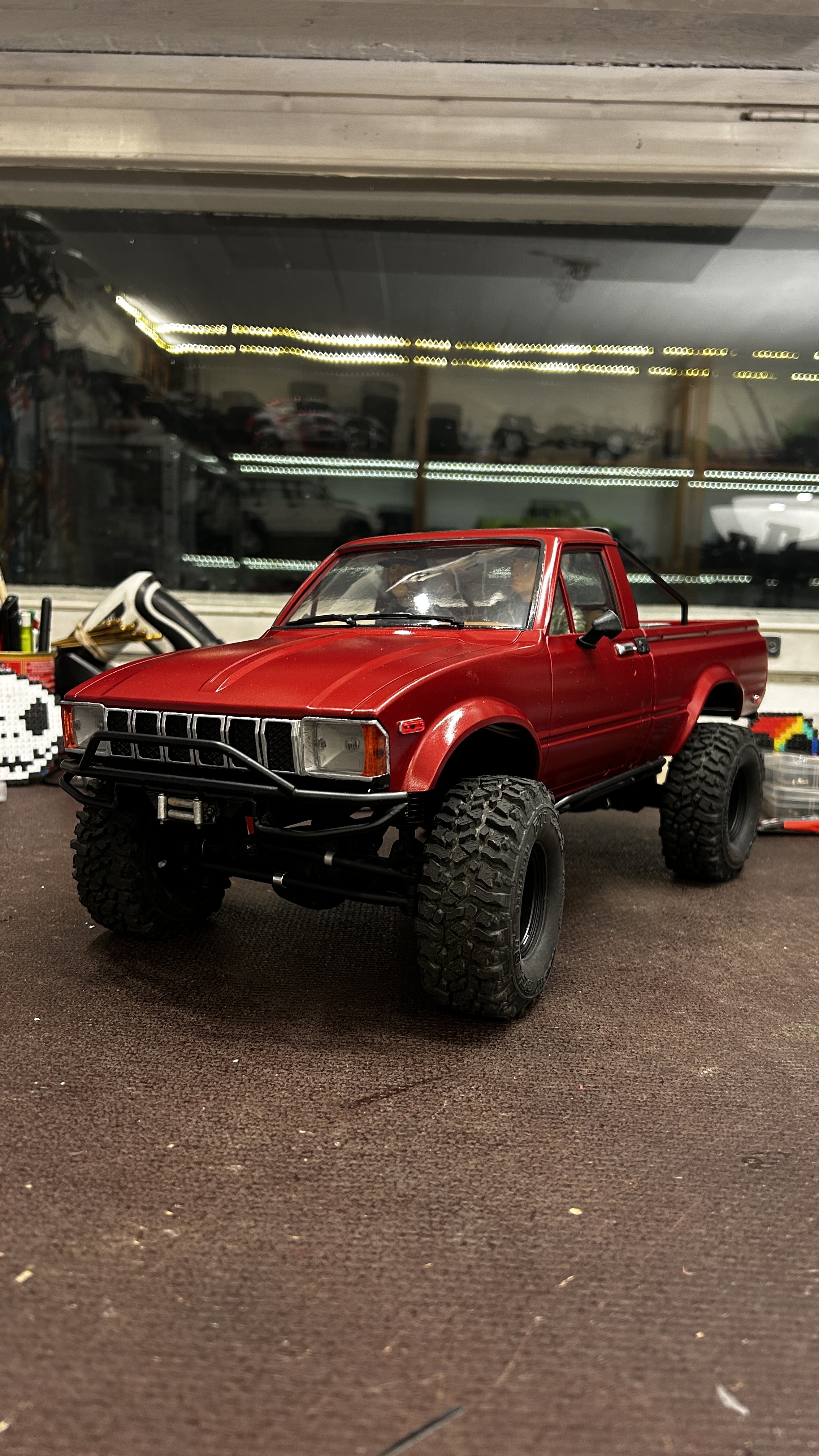

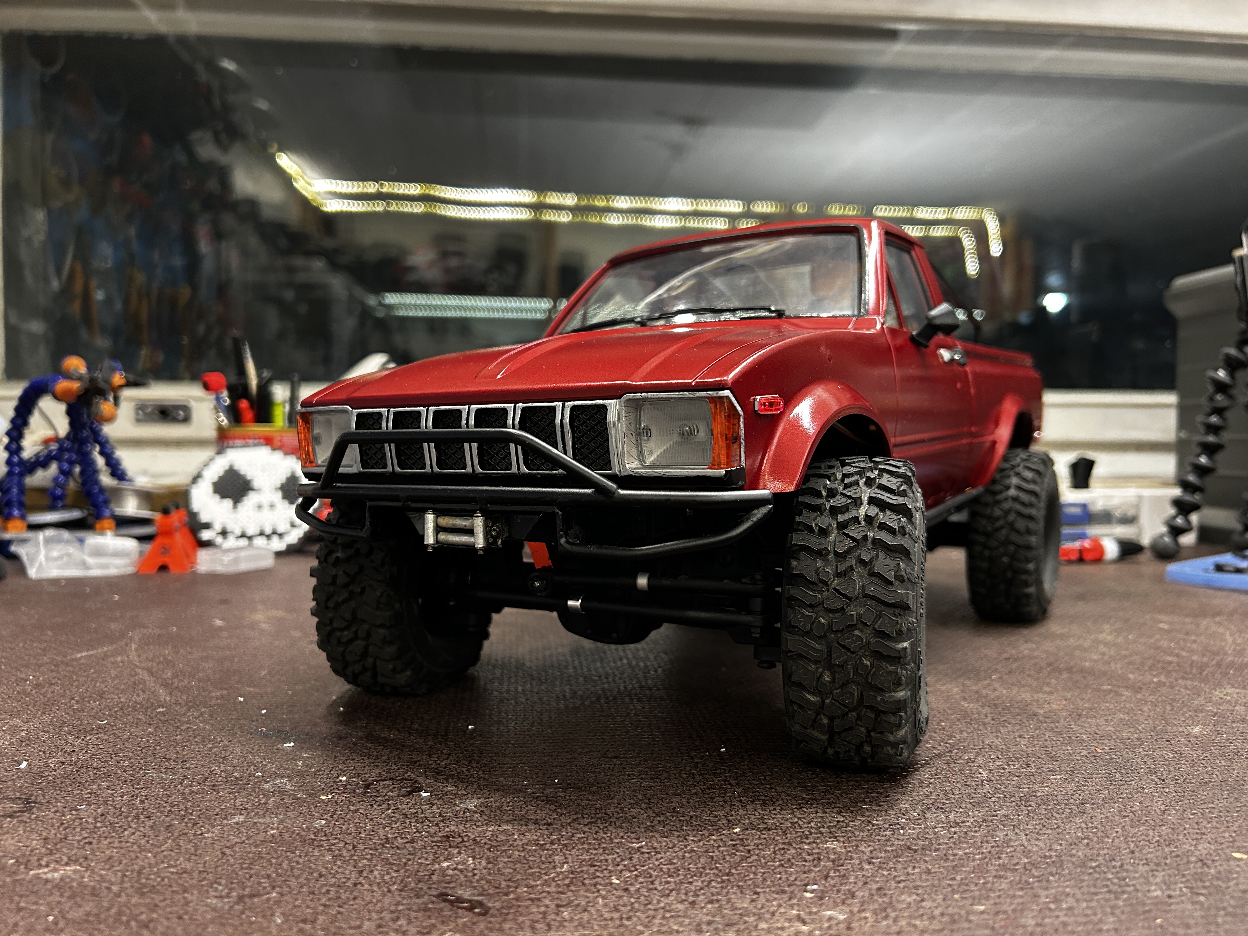

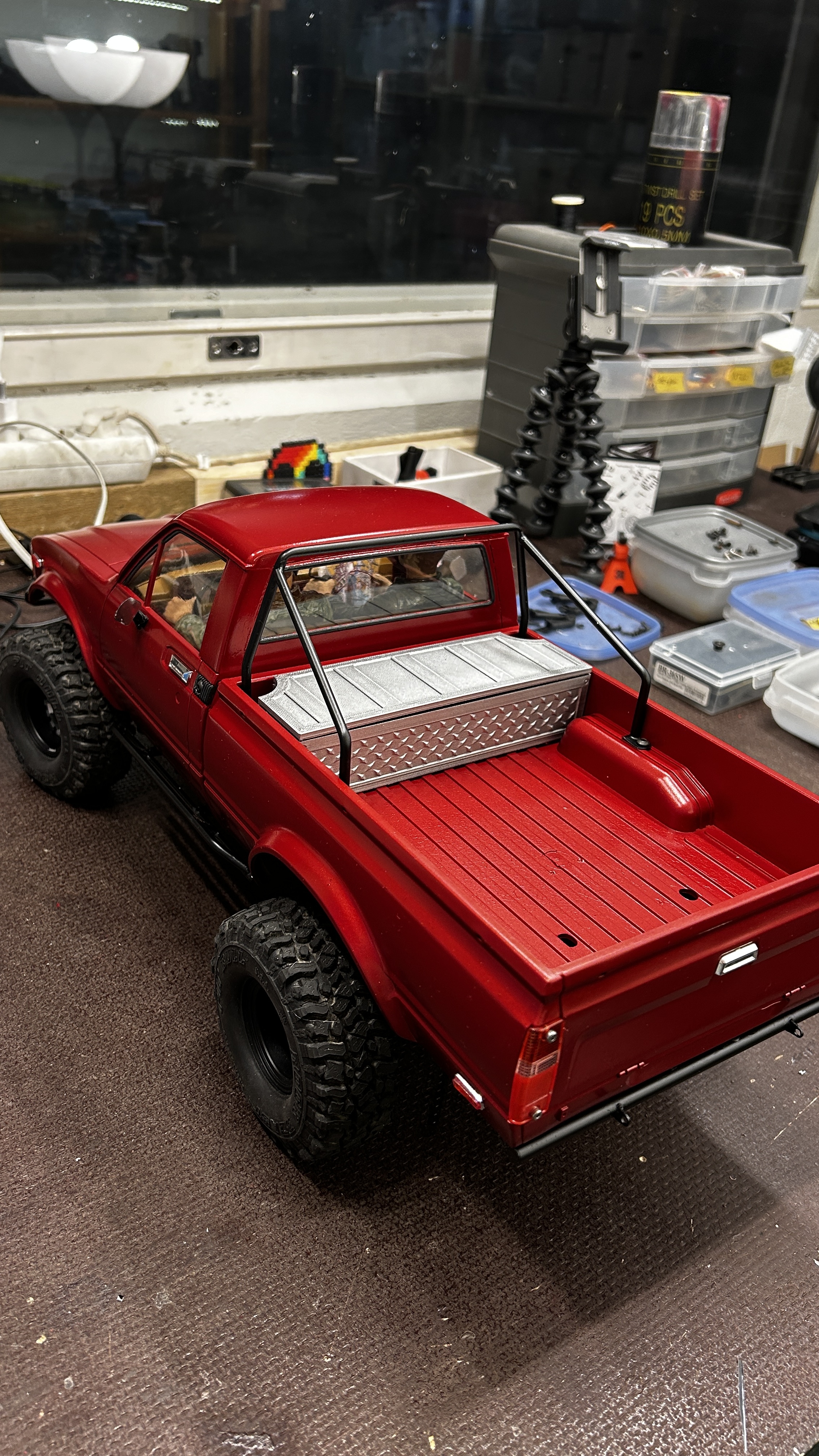

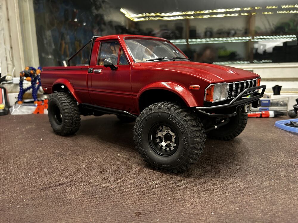

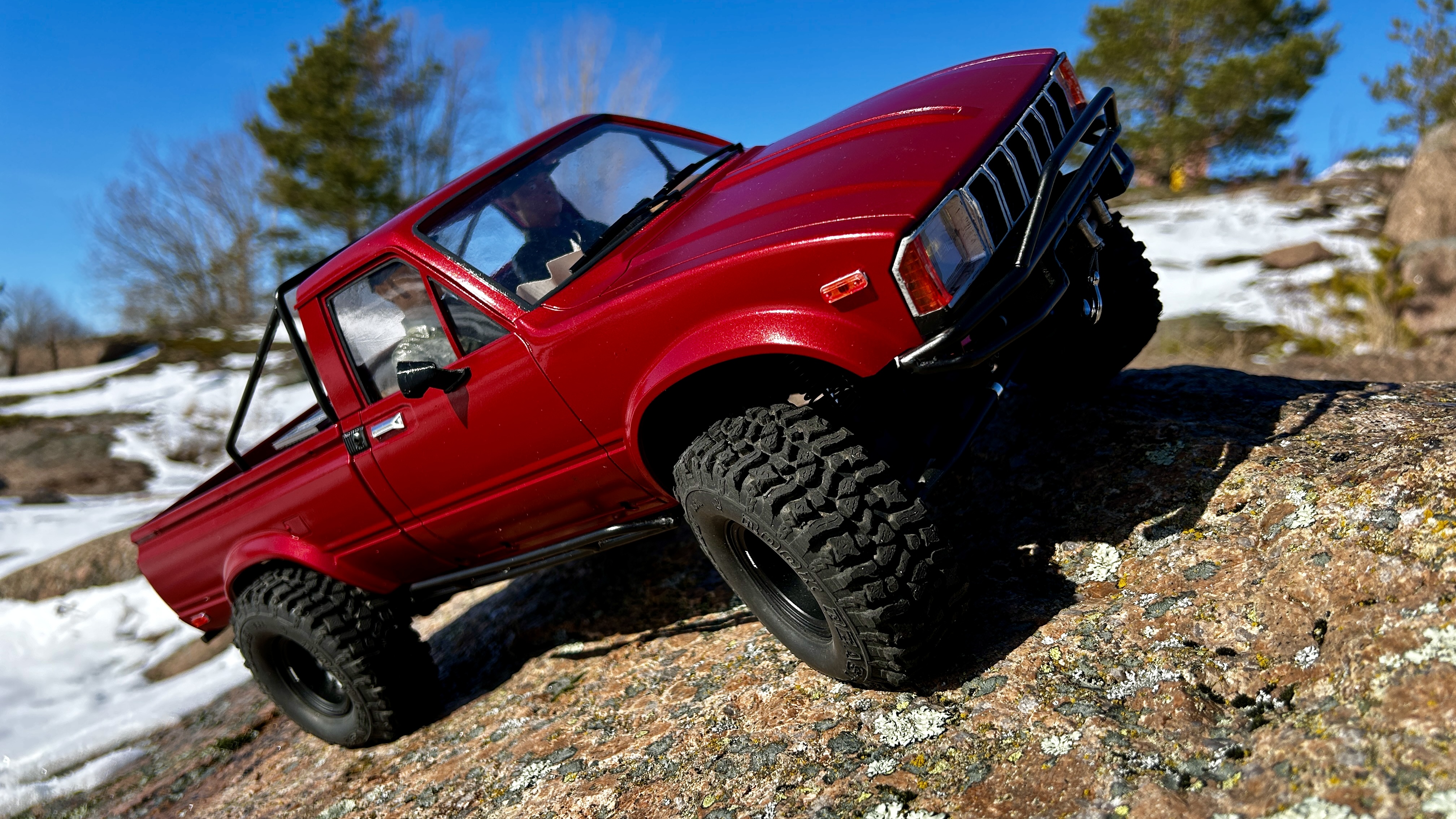

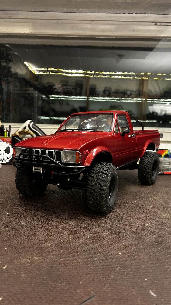

Sitten olisi kori hommat saatu tehtyä. Vielä yksi julkaisu ennen kuin on kokonaan valmista. Mielestäni tuosta tuli aika herkullinen. Aluksi vierastin probuild vanteiden tuomaa leveyttä… mutta nyt valmiina kori päällä niin minun makuun tuosta tuli badass. Jopa tuli sellainen tunne että vanhoilla ”suomi sorrca säännöillä” tällähän voisi päräyttää c1:stä helposti. Mutta tällä nyt näillä renkailla kun vaan kaventaa ne pääsee C0 kinkereihin jos haluaa, vaikka -80p scalepistepotti ei täyttyisi.
Kumitarzan valitsi hienon värin ja varmaan luonnon valossa on vähän vaaleampi. Otetaan sitten ulkokuvat luonnossa kun ensitestit.
Ajovaloledit on paikoillaan, vielä niiden juottaminen ja vinssilinjaputken rakennus. Sitten olisi lähellä valmista.

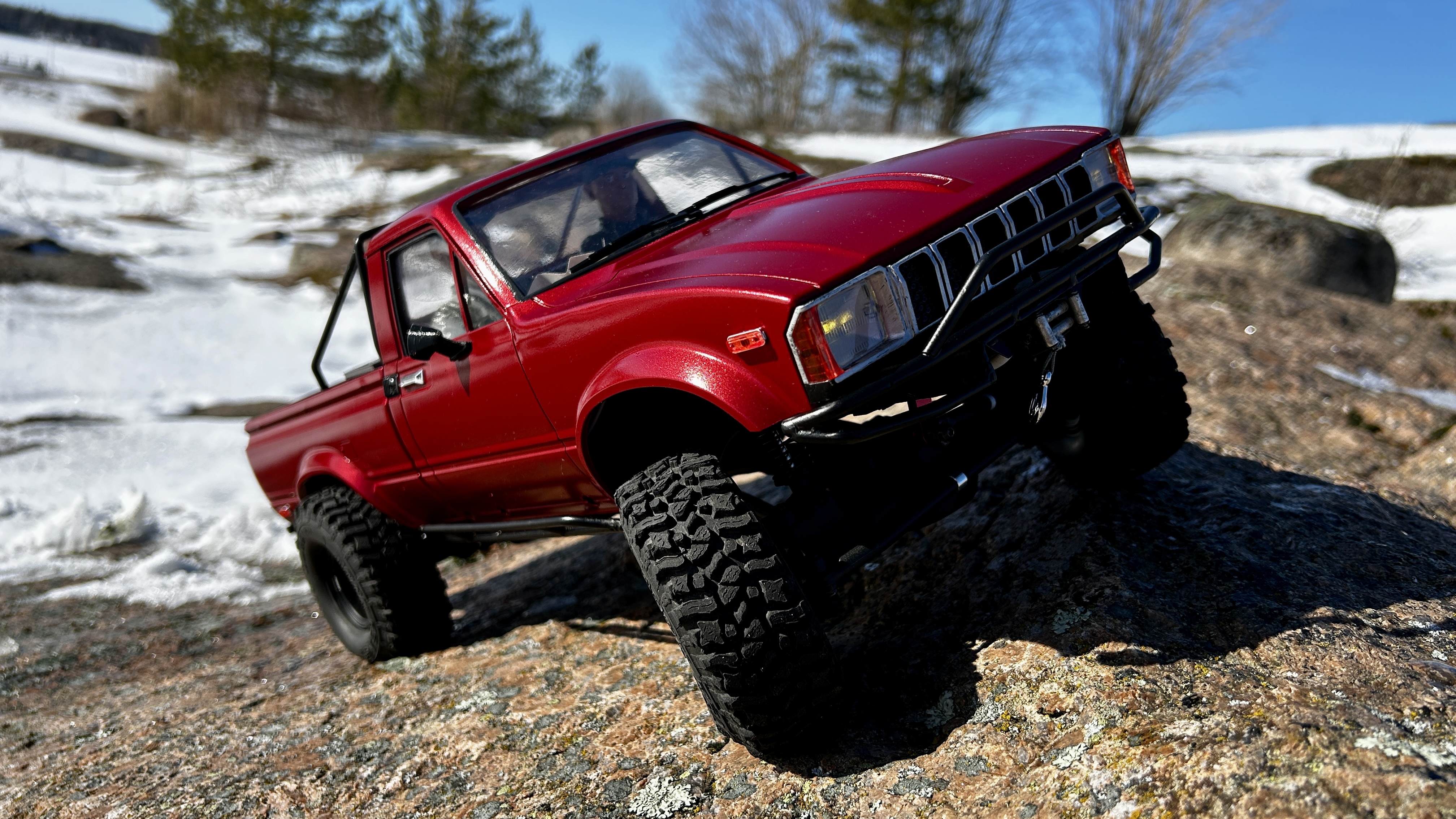

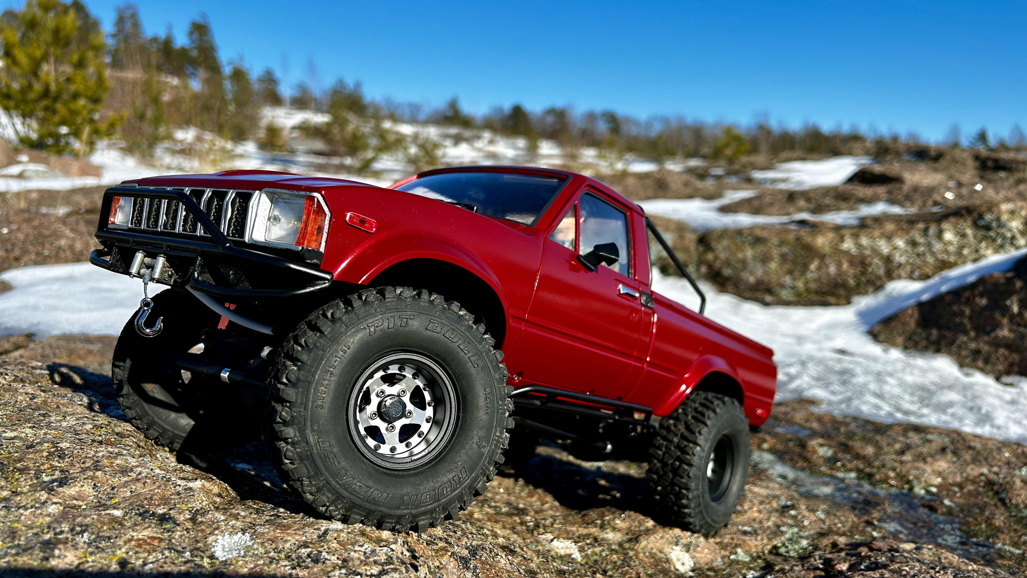

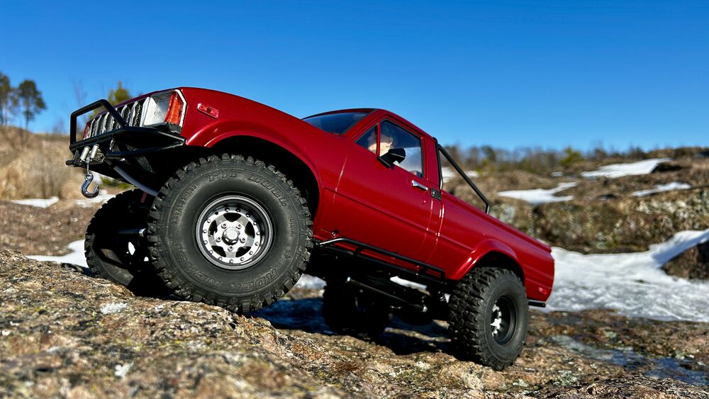

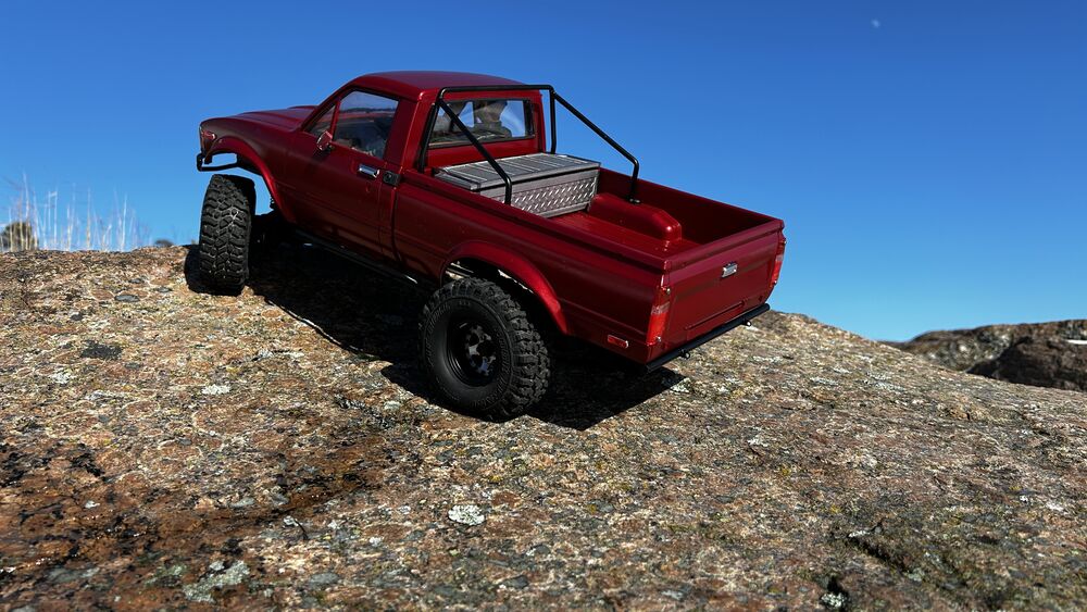

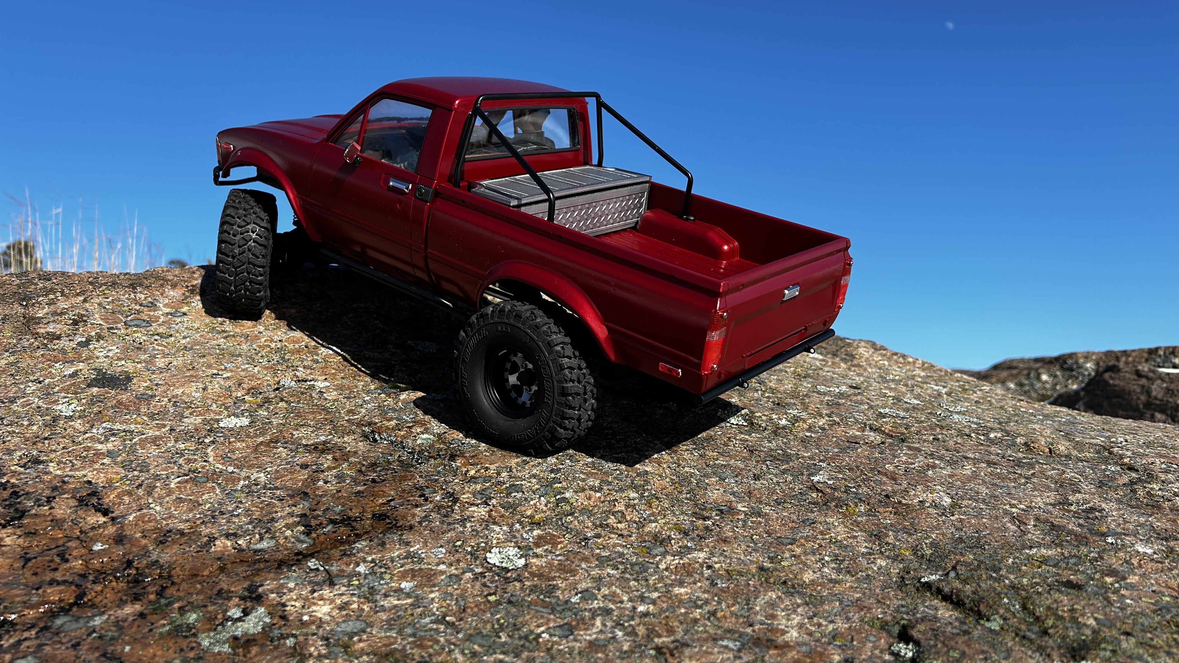

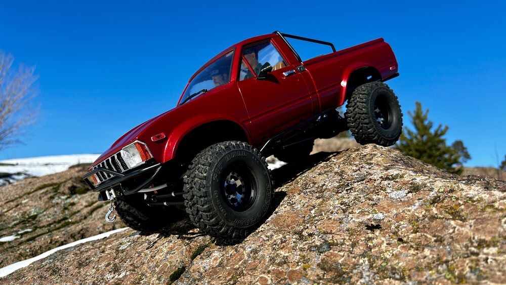

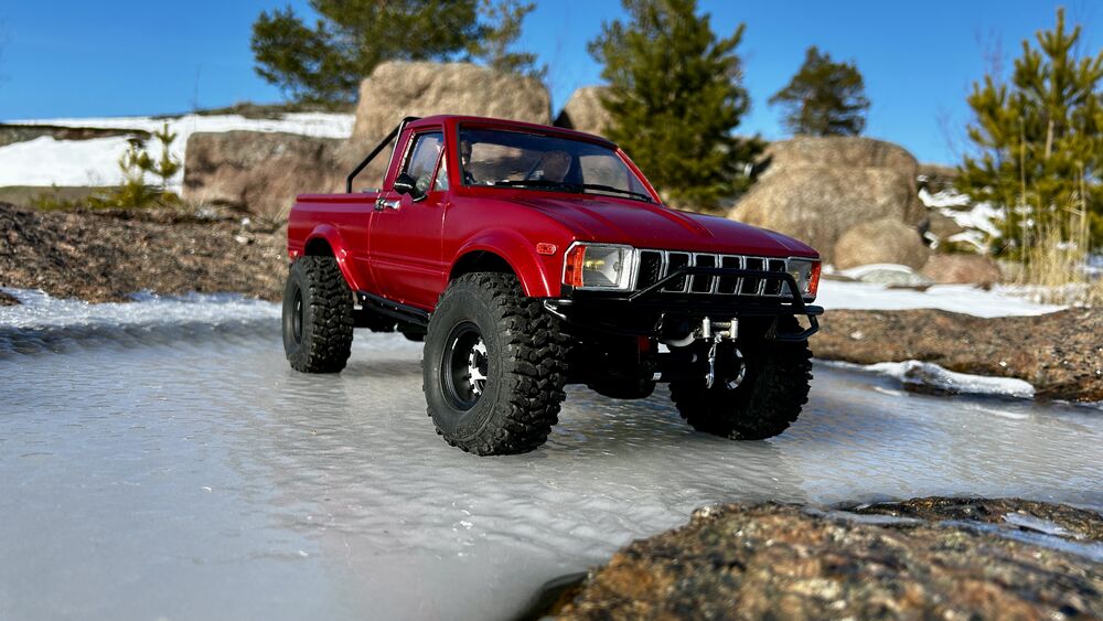

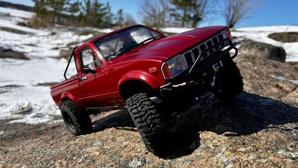

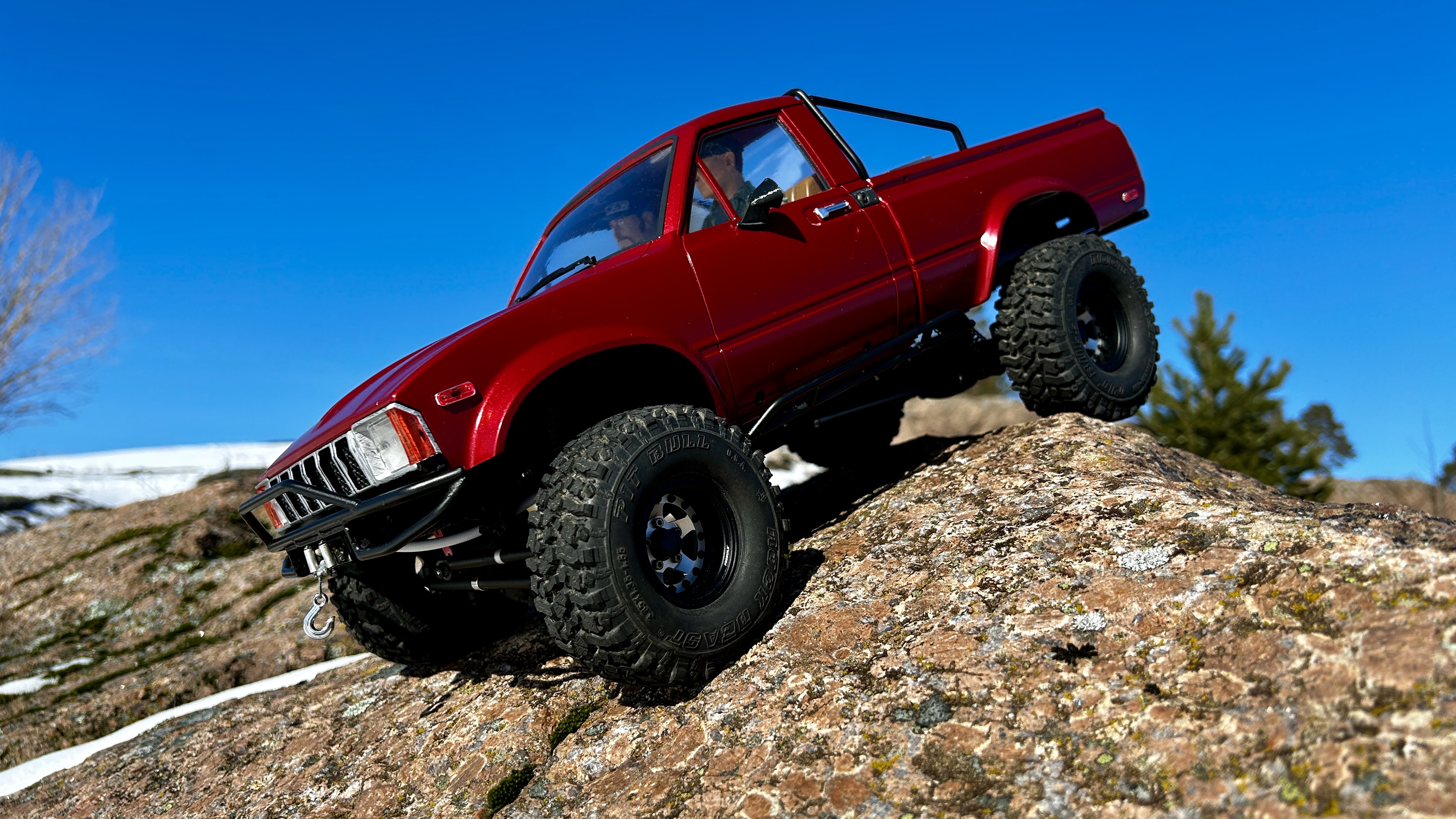

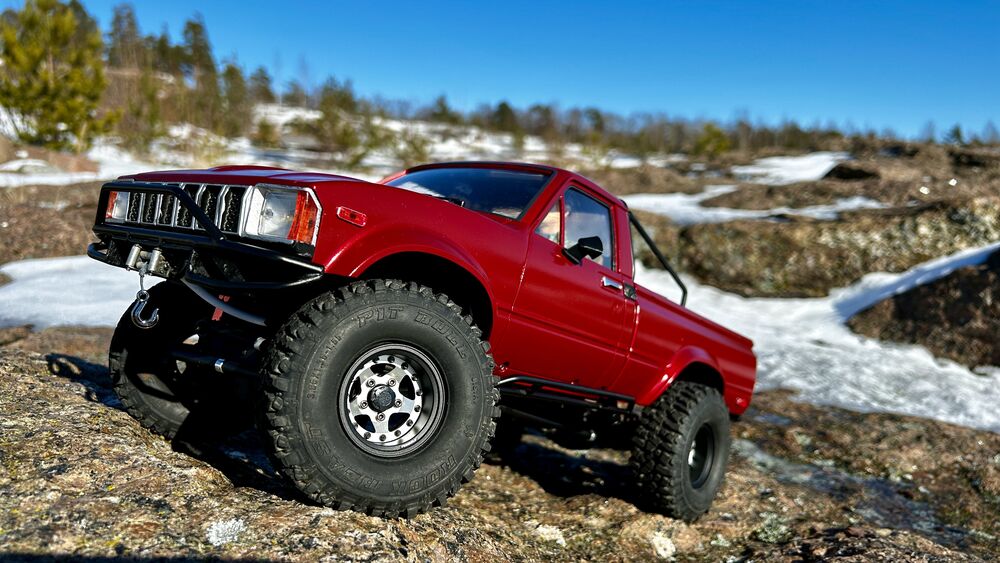

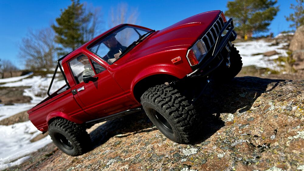

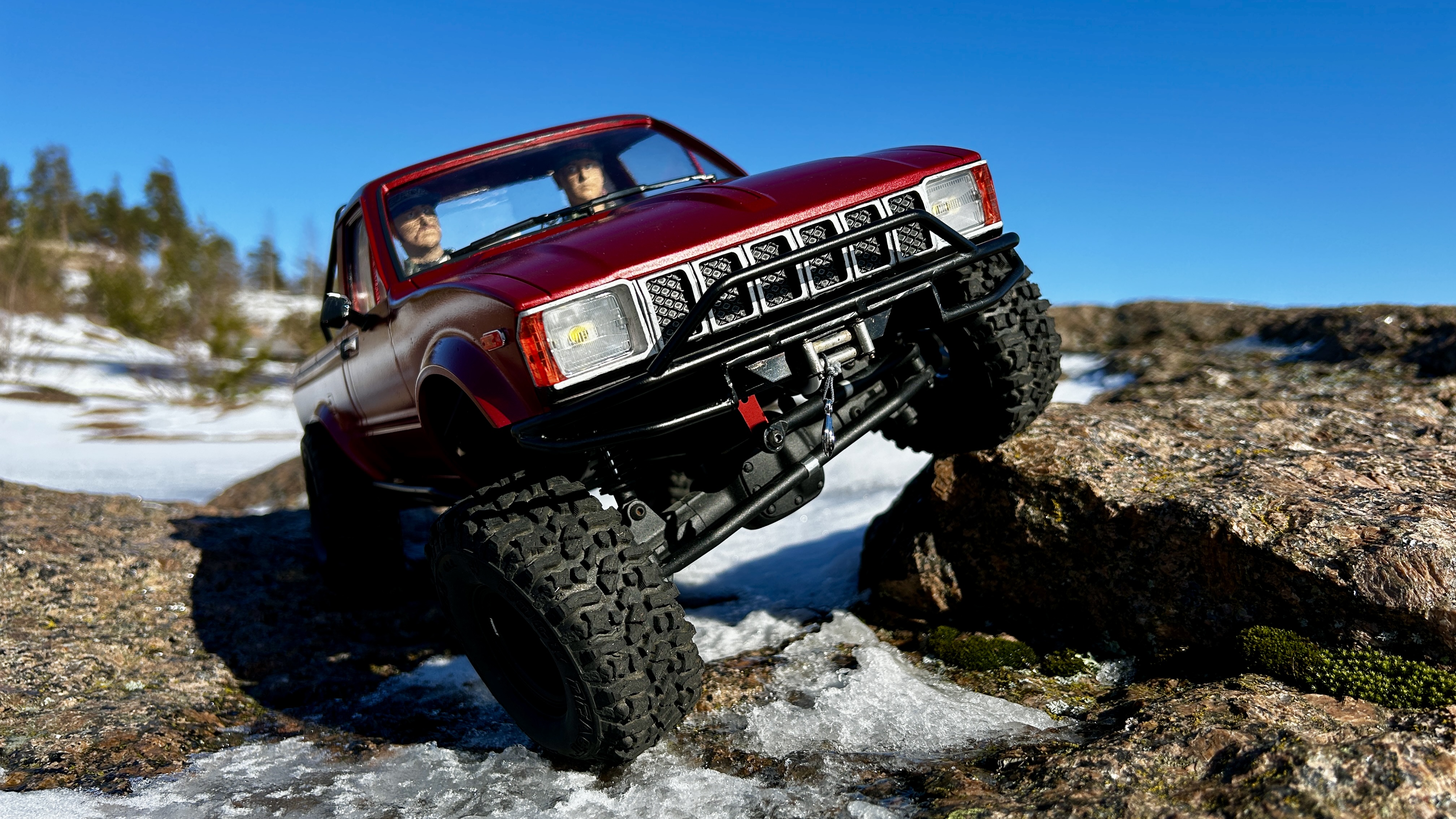

Eilen oli ensitestit tällä ja kuvauspäivä..
Omistaja laittoi auton takaisin tehtaalle virheiden ja puutteiden takia. Bec asennus ja korin kiinnitys pidätinruuvit
Pitää olla enemmän ulkona. Jossain asennoissa kori pääsi pomppaamaan irti.

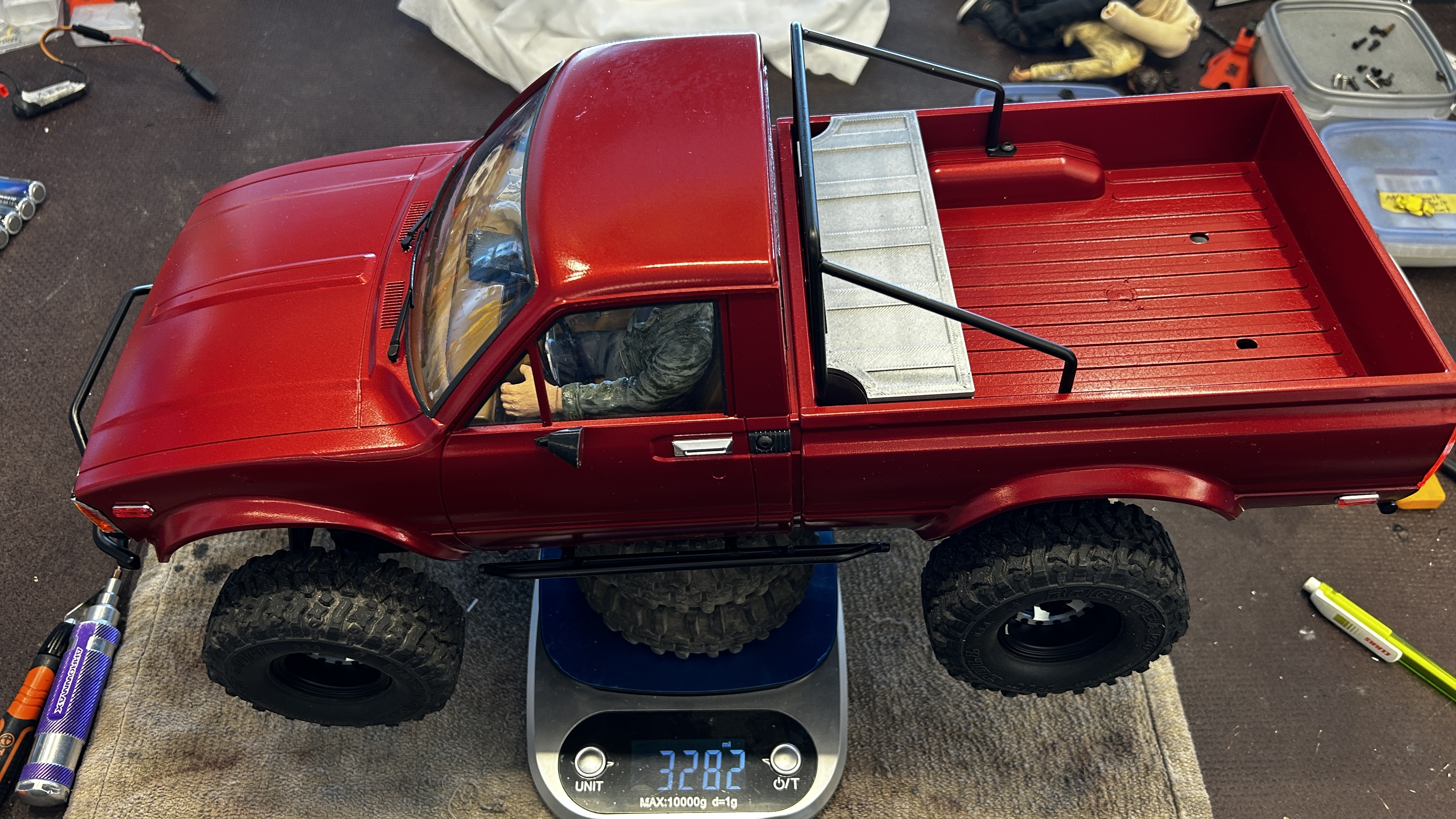

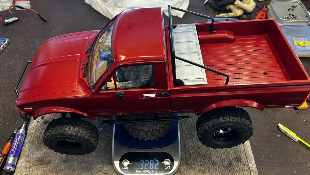

Auton paino on ilman akkua n.3kg ja 2200mah lipolla 3,2kg
Mutta sitä kuva satoa:
Pisen rc-maasturit esitteli auton työpöydällä. Ja ensitestit kommenteilla ja tietysti puhdas ajovideo tulee myöhemmin.

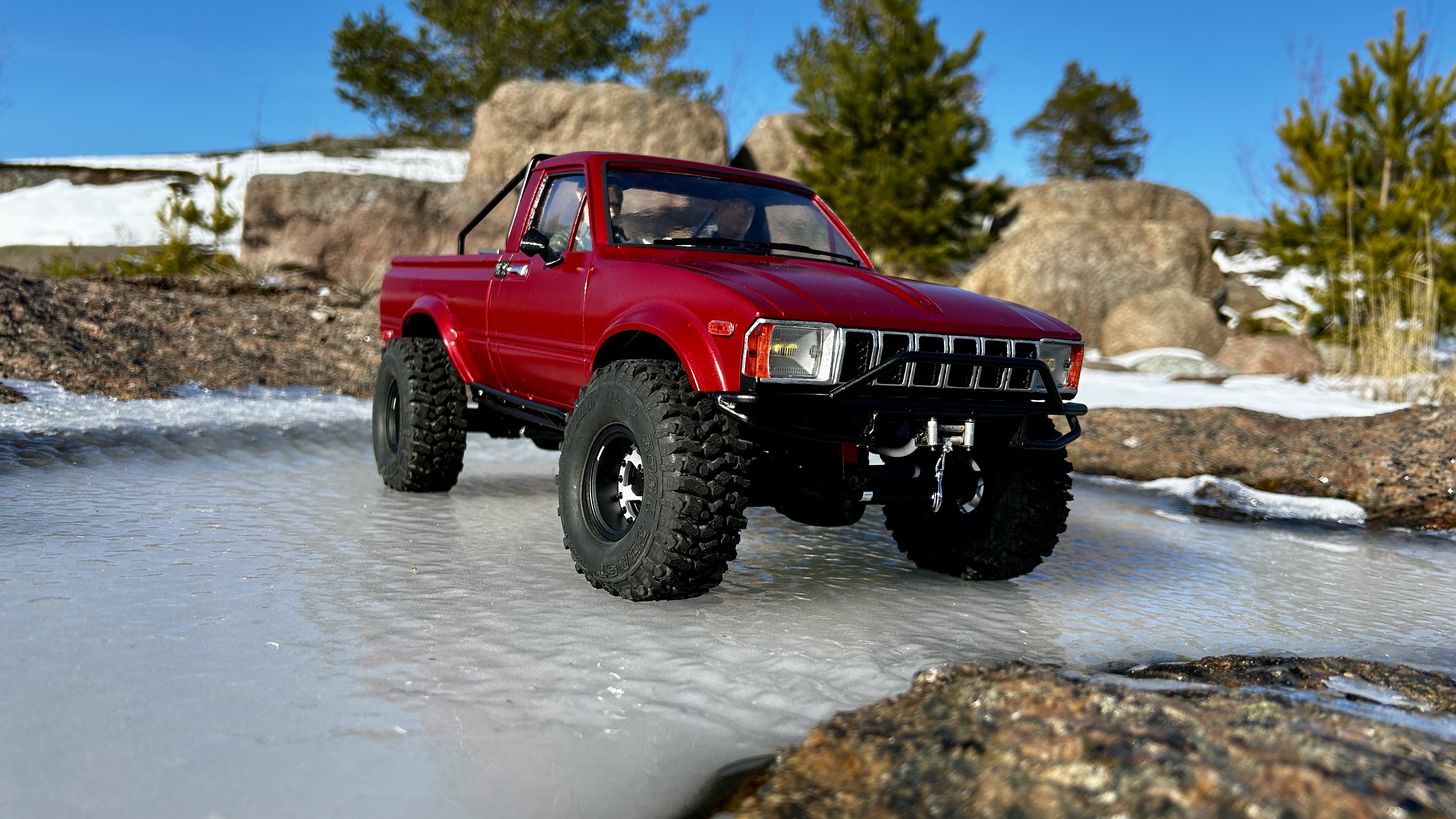

Re: Kumitarzanin MST CFX ”pahapylly” Hilux

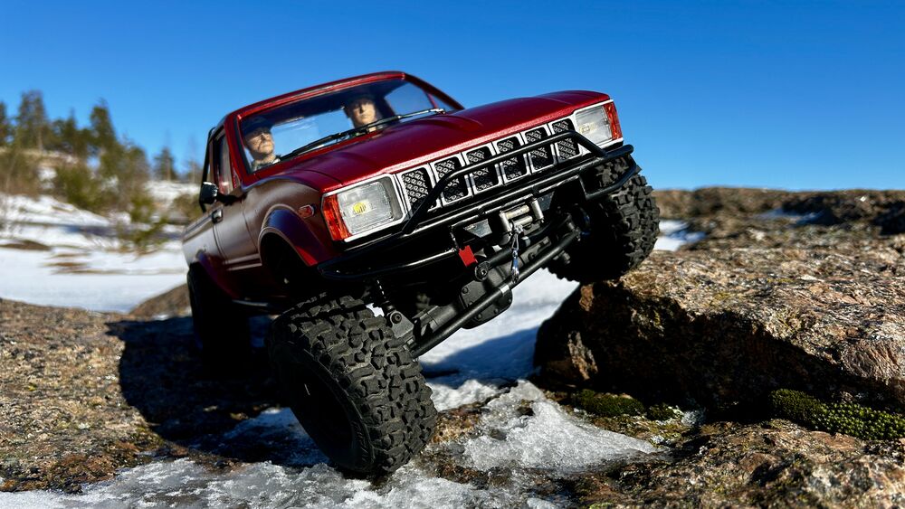

Sitten eka ajovideo ja Pisen rc-maastureiden testiajo kommentti raidalla.

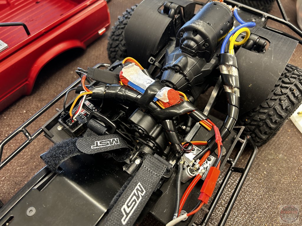

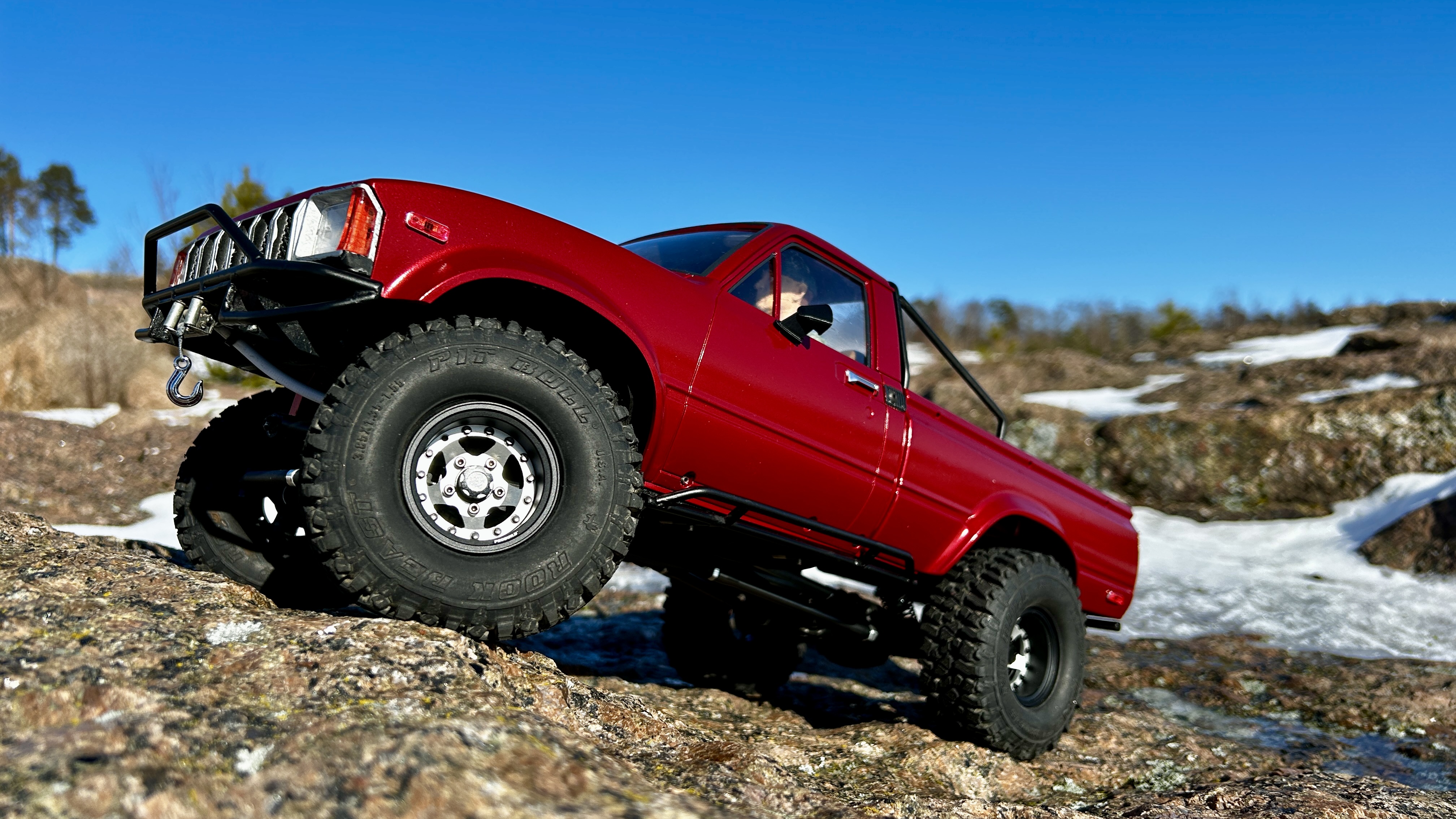

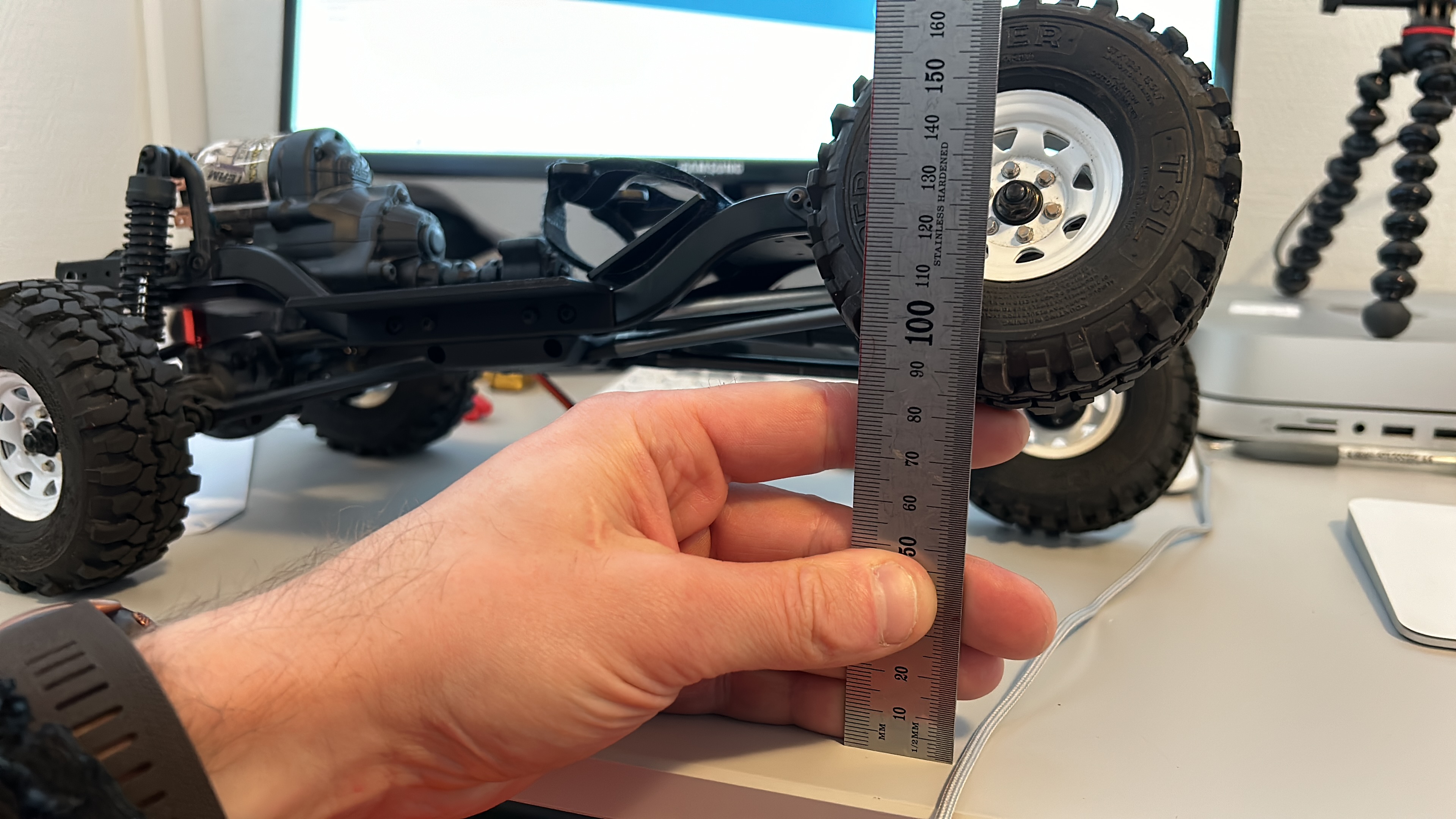

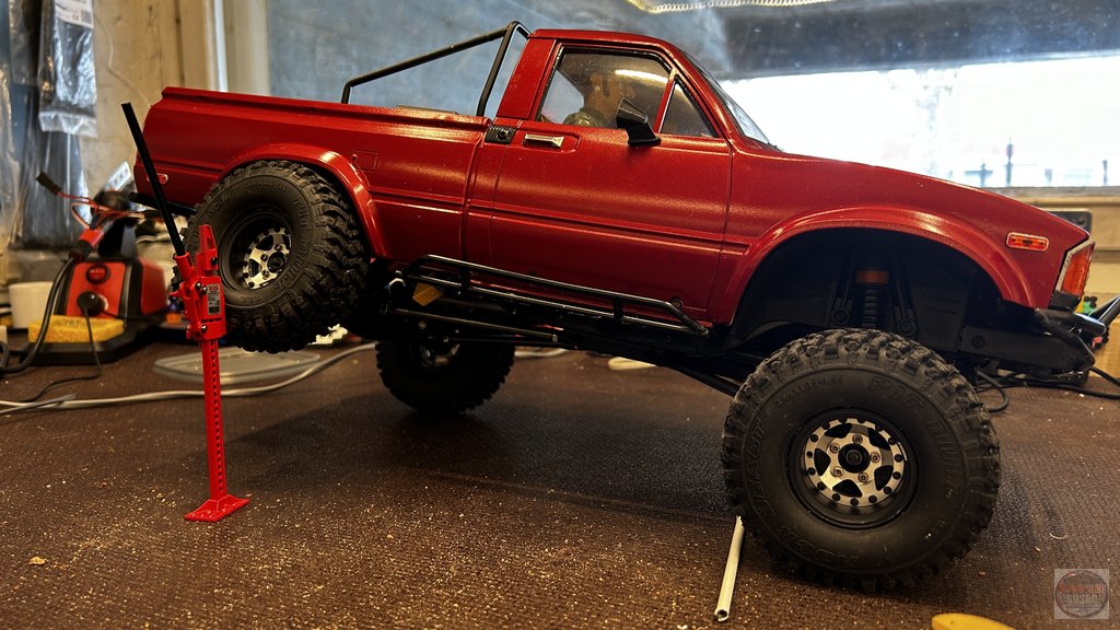

Myös takuuhuolto on toiminut korin kiinnityksen osalta. Ei pääse enää kori pomppaamaan irti. Lisäksi jousitusta säädettiin, takana kun iskarit on kulmassa ja rugossa kiinni, niin rajoitin ulosjoustoa noin 5mm. Sekä tulostin preload holkit että jousi olisi jännittyneempi. Laitoin myös iskareihin öljyä sisälle :) Johan muuttui smoothimmaksi. Ja takana perä ei jää makaamaan pohjaan. Ride height scale stance on nyt kohdallaan :D (En ole varma mihin saa käyttää stance-sanaa)
Castle bec tuo nyt virtaa Muscle vinssille ja ohjausservolle 7.2Voltilla, ja servoyskä pitäisi olla mennyttä elämää.
Myös häiritsevä vinssilinjan valkoinen putki on naamioitu mustaksi nyt.
Kyllähän sitä joustoa löytyy aivan riittävästi, vaikka ulosjoustoa rajoitettiin.
Kyllä kai tuota voimansiirron melua pitää yrittää taltuttaa. Varmaan vaihteisto ja akselit auki ja täyteen rasvaa.
