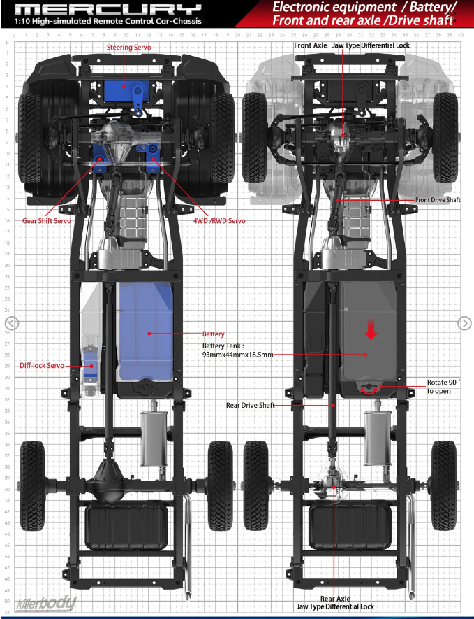

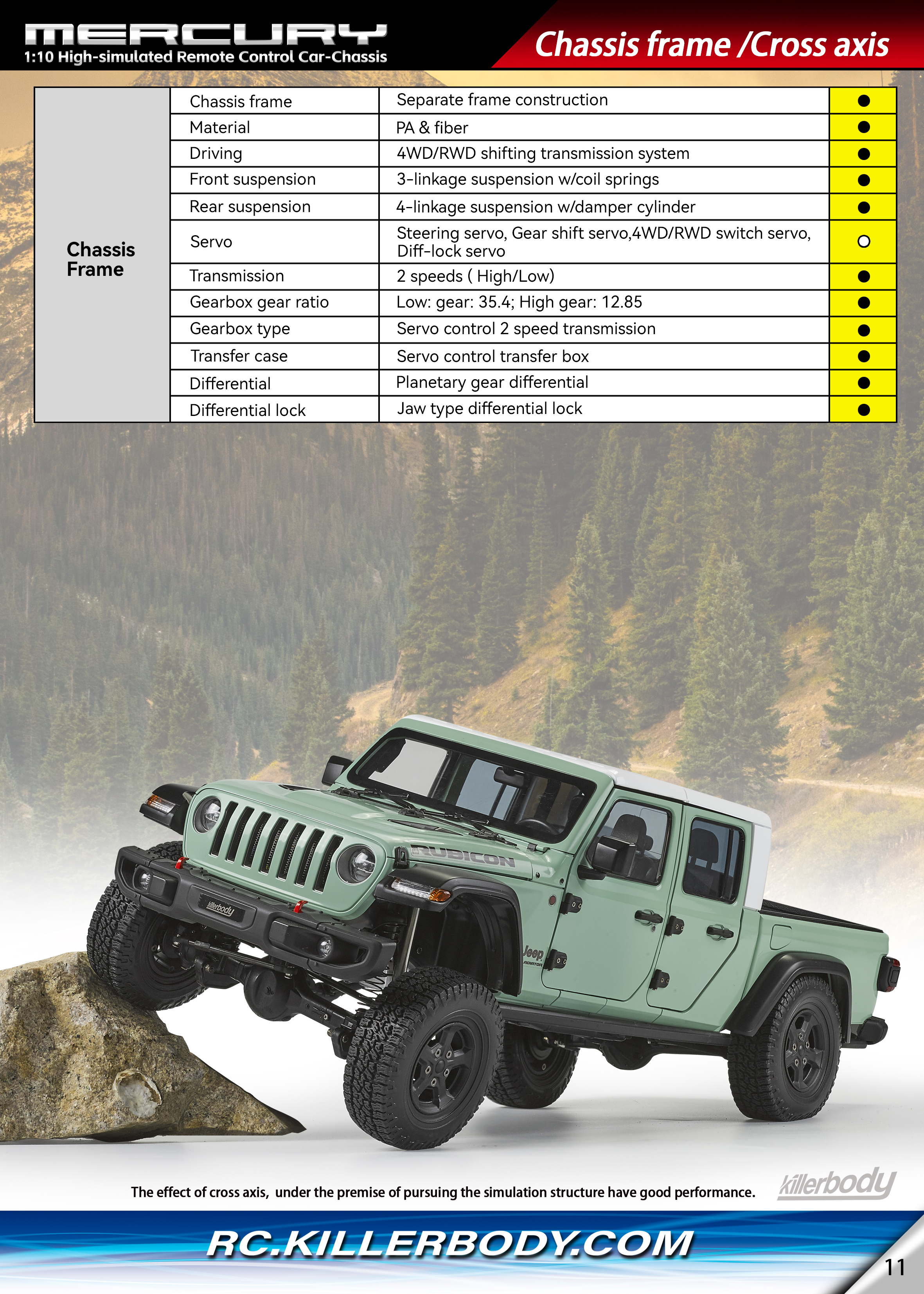

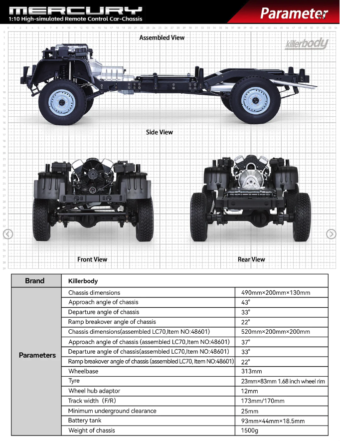

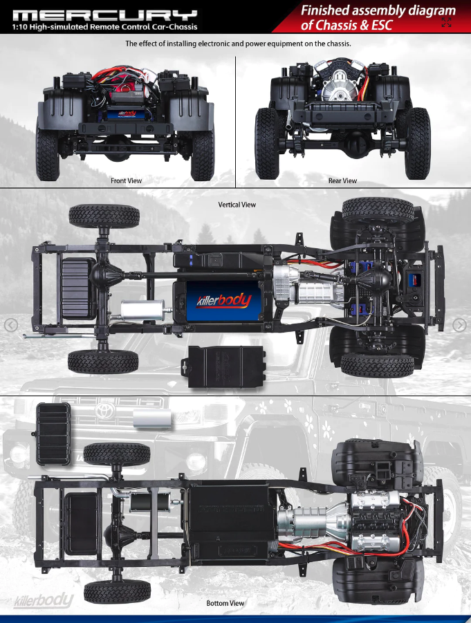

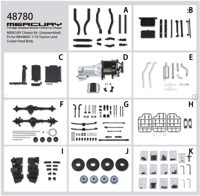

Johan päräytti Killerbody. Herättää vahvaa omistus halua tälläinen. Mitenköhän laatu, akku vaihdetaan pohjan kautta, ja kolmella pikku servolla ohjataan lukkoja, valittava etu/takaveto ja iso ja pieni vaihde.
Killerbodyn sivuilla näitti olevan hintana 302€ Kuvat puhukoon puolestaan.

Mitäs mieltä, onko laatu parantunut sitte RCRUNin? Miten akselit ja loota?

Lisäksi tuo aika pieni akun paikka mietityttää. Pohjasta käsin mennään akulle, ja akkukotelon korkeus on vain 18,5mm. Multa ei ainakaan löydy sellaisia 3s akkuja.

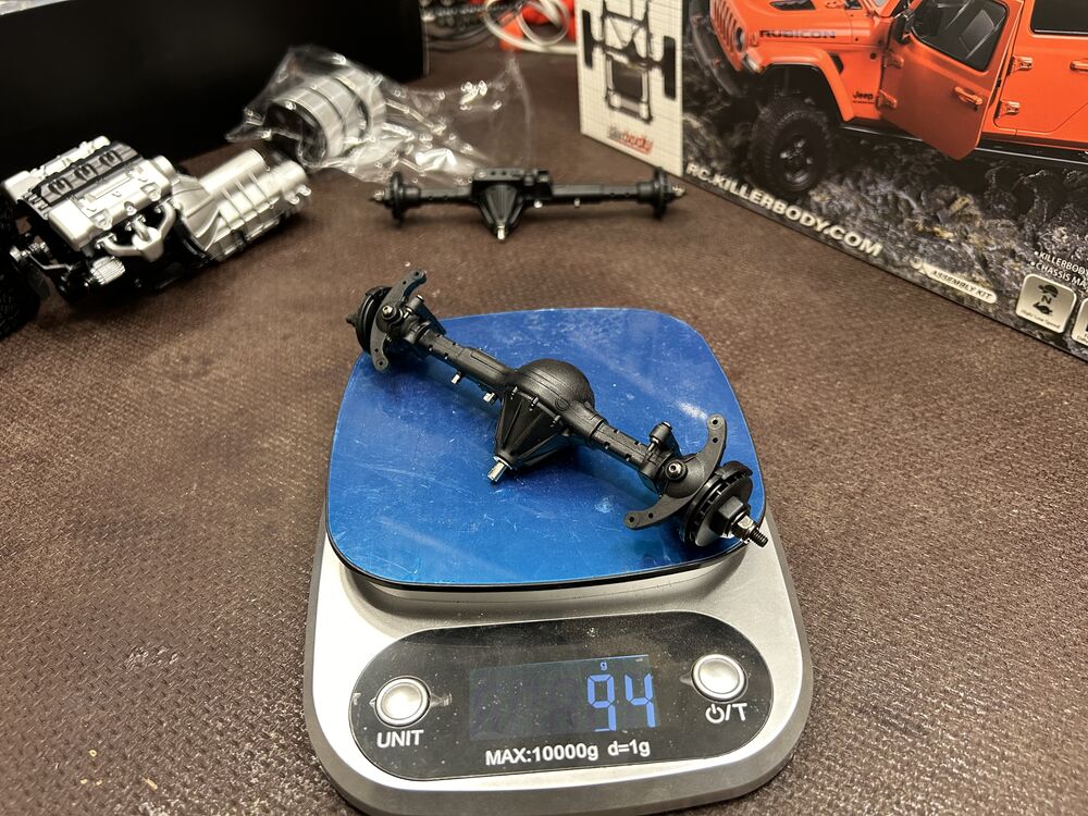

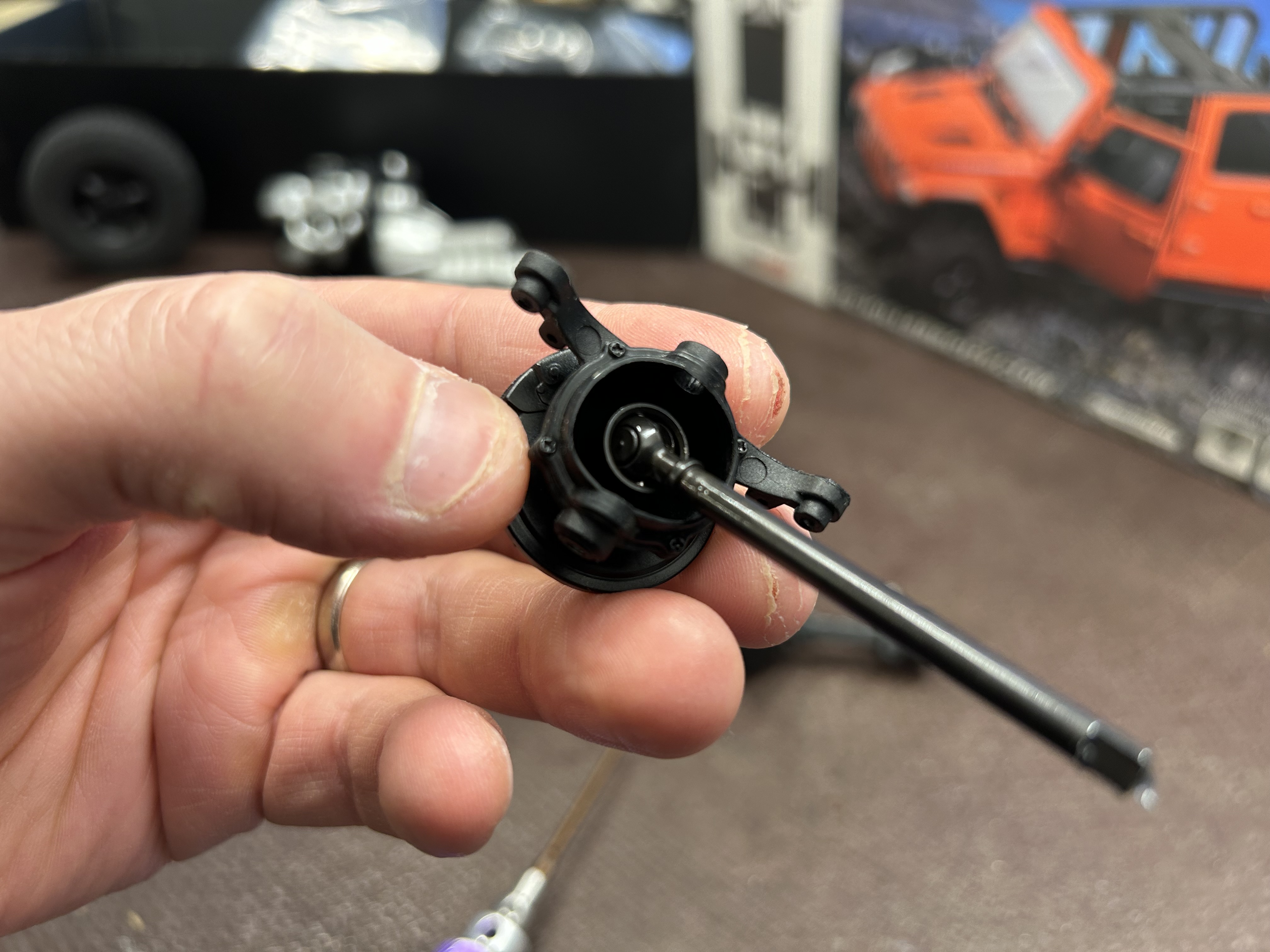

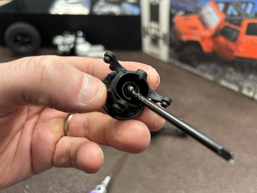

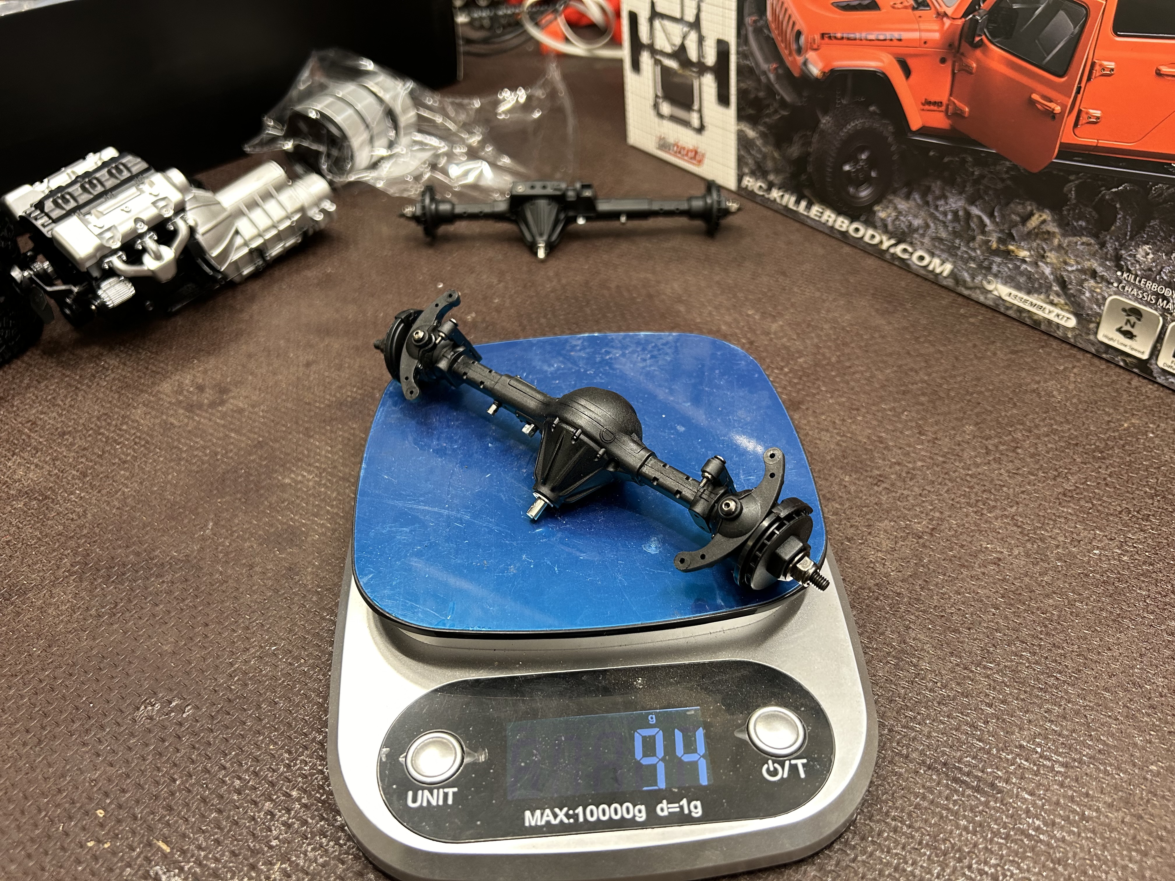

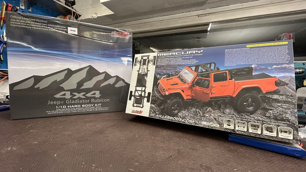

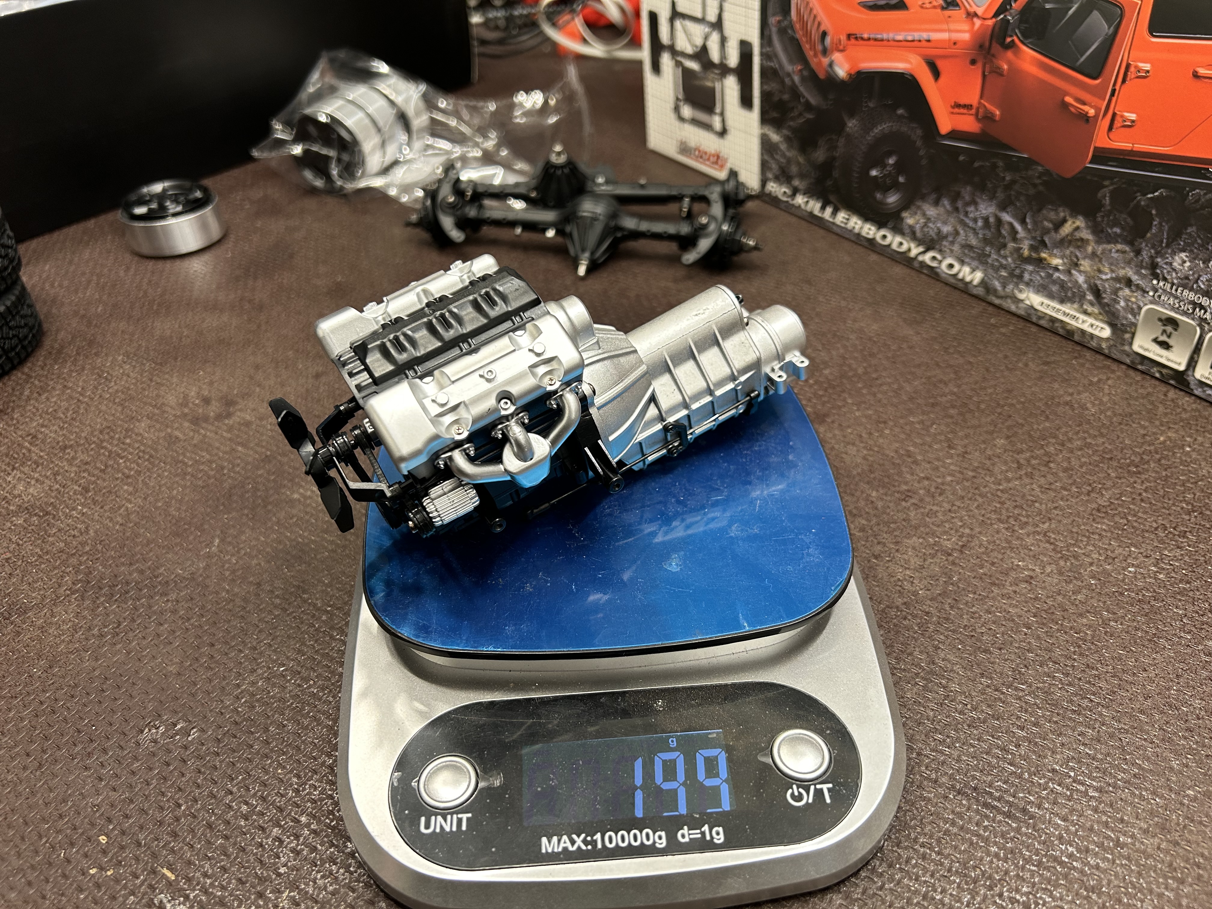

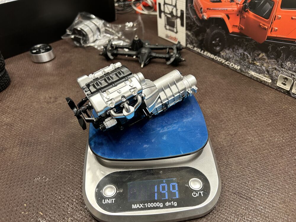

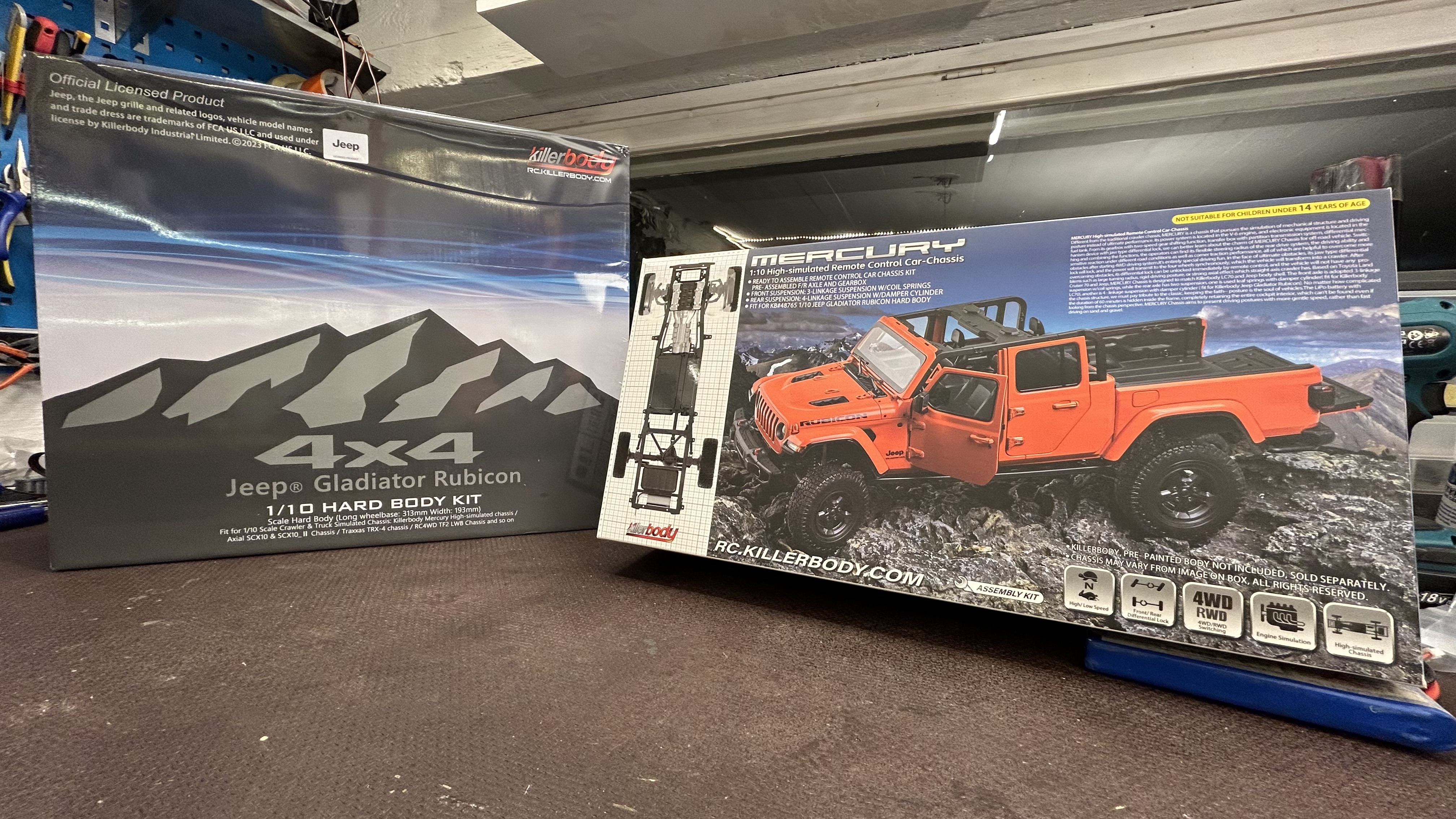

Tässähän kävi niin että Killerbody otti marraskuun puolella yhteyttä ja kysyi että kiinnostaako tälläinen mercury alusta. ”No tottakai!” Ja niin eilen ups-lähetti kiikutti minulle pre-production mallin Mercury Jeep Gladiatorista, ja minulle ullatuksena tuli myös kori mukana 😁

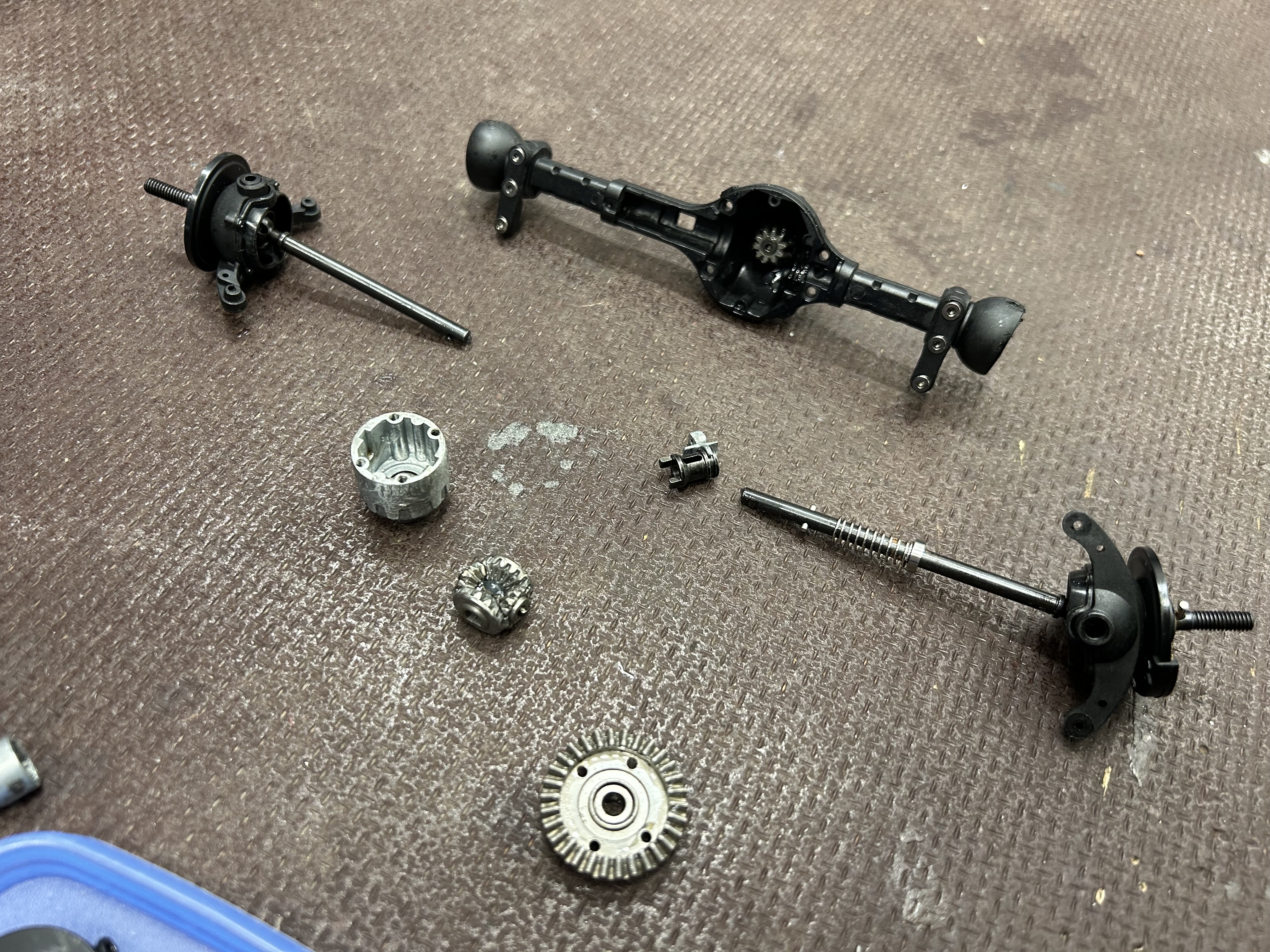

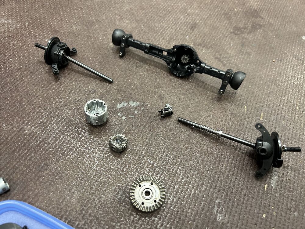

Ei muuta kuin paketit heti auki ja akselit revin auki mitä kaikkea mukana on.
Killerbody Mercury chassis kit jeep Gladiator unboxing & axle tear up
Sit olisi käytävä kitin kimppuun.

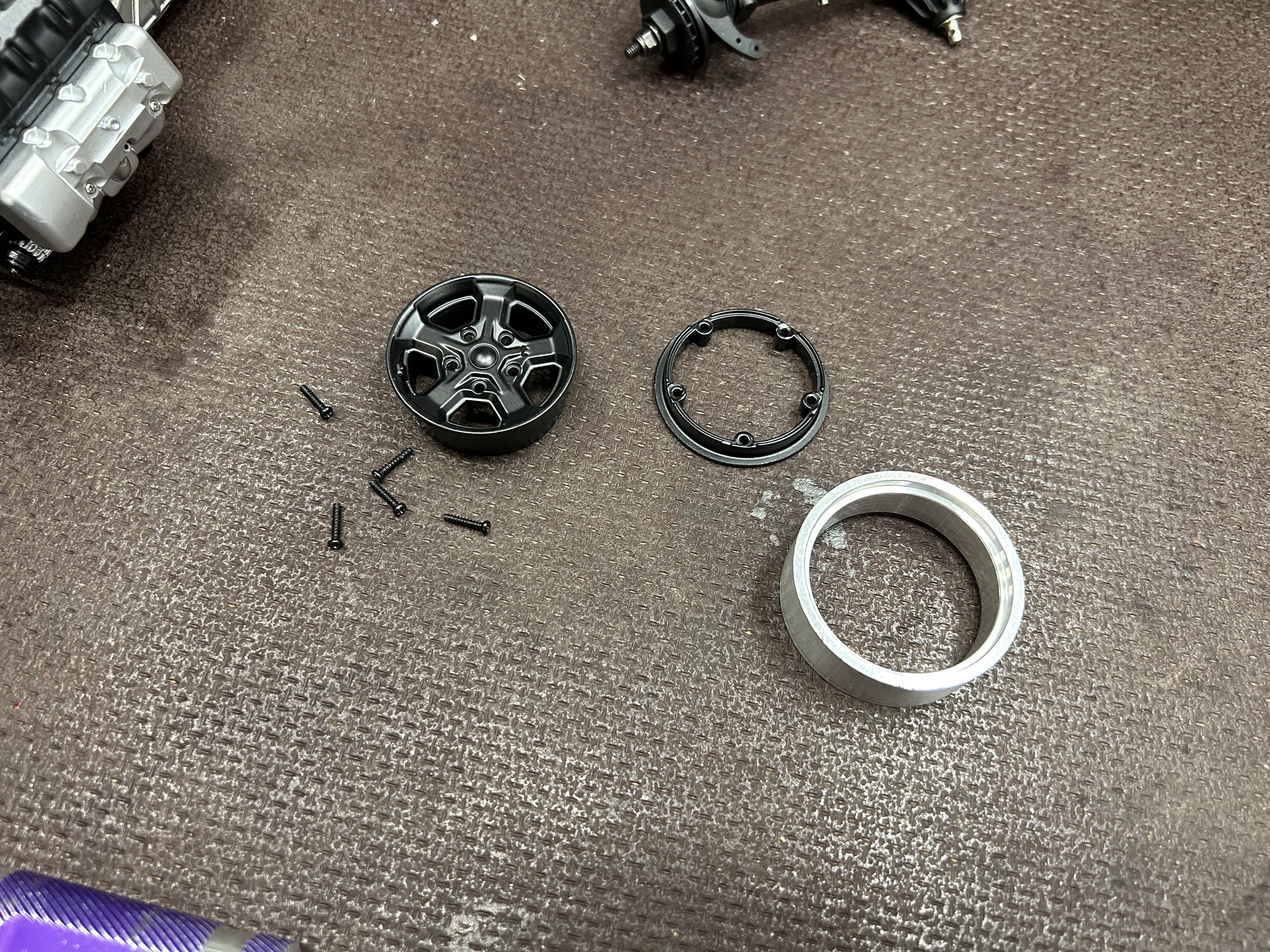

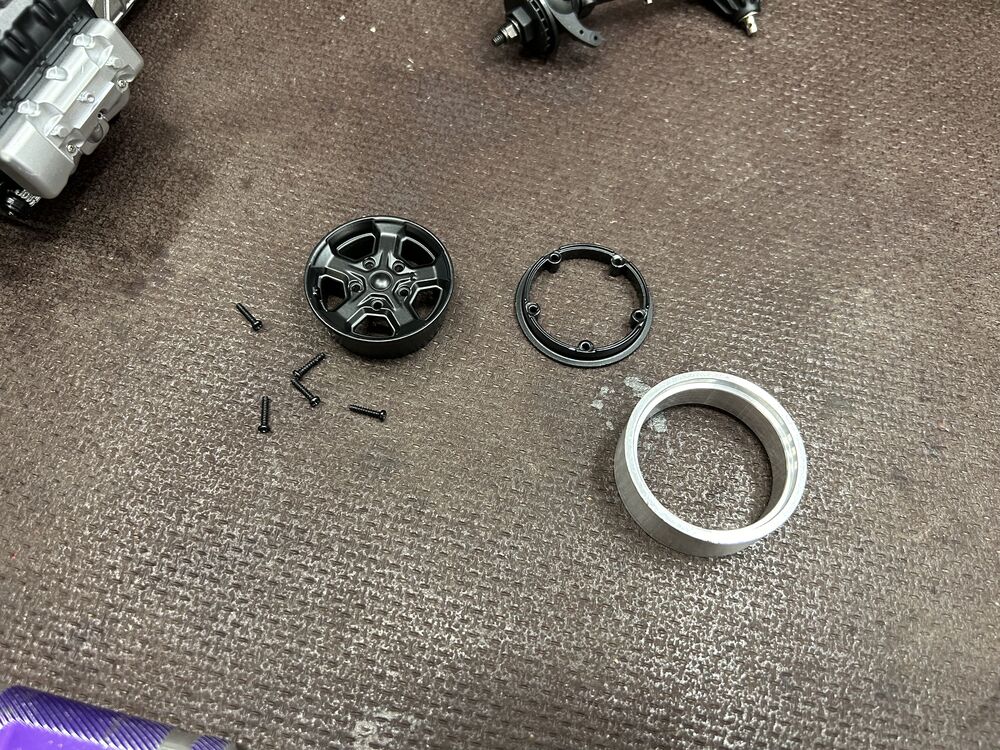

Tässä vielä kuvina akselien rakenteesta, moottori-vaihteistosta ja vanteista. Annan tarkempaa raporttia myöhemmin.

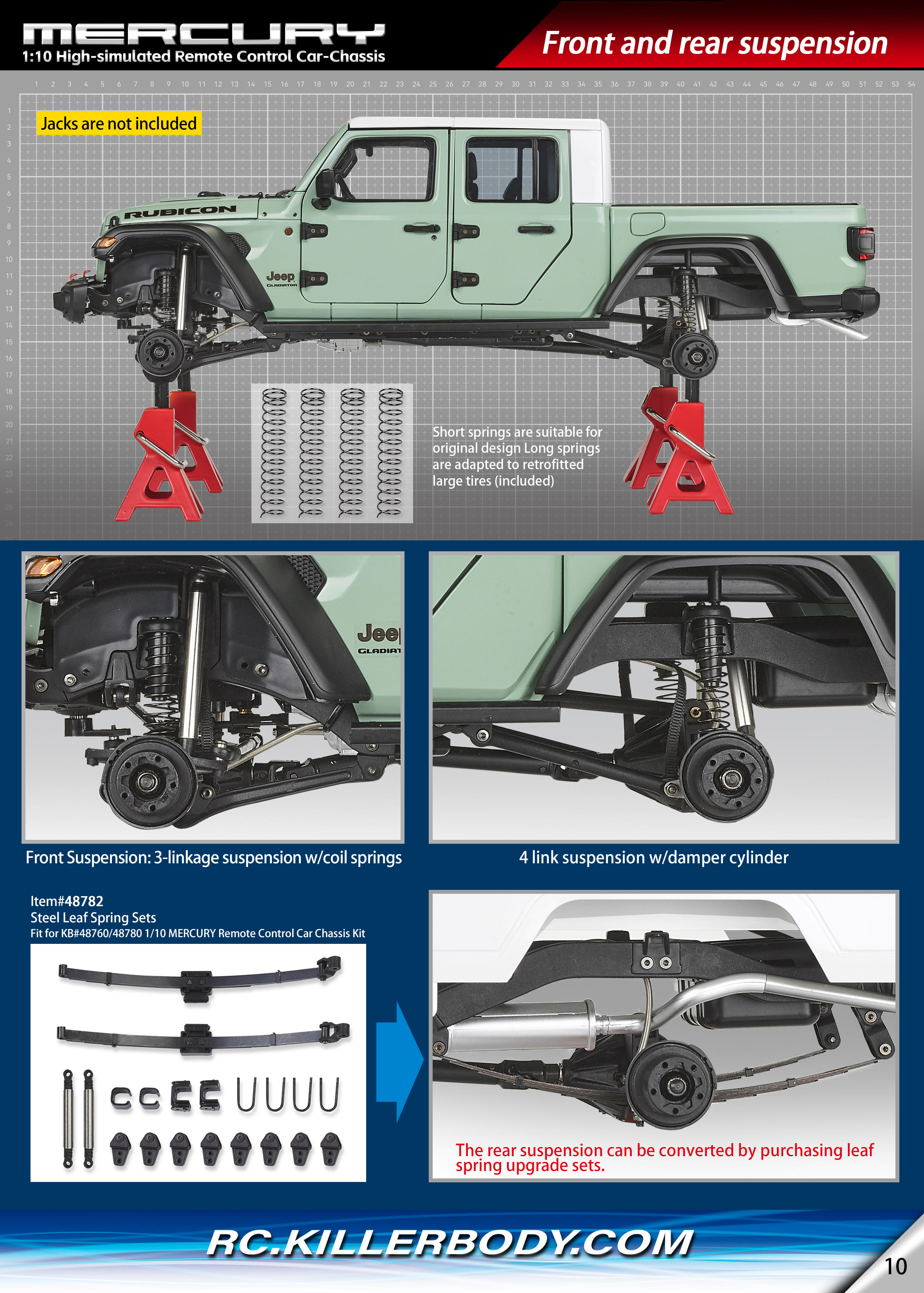

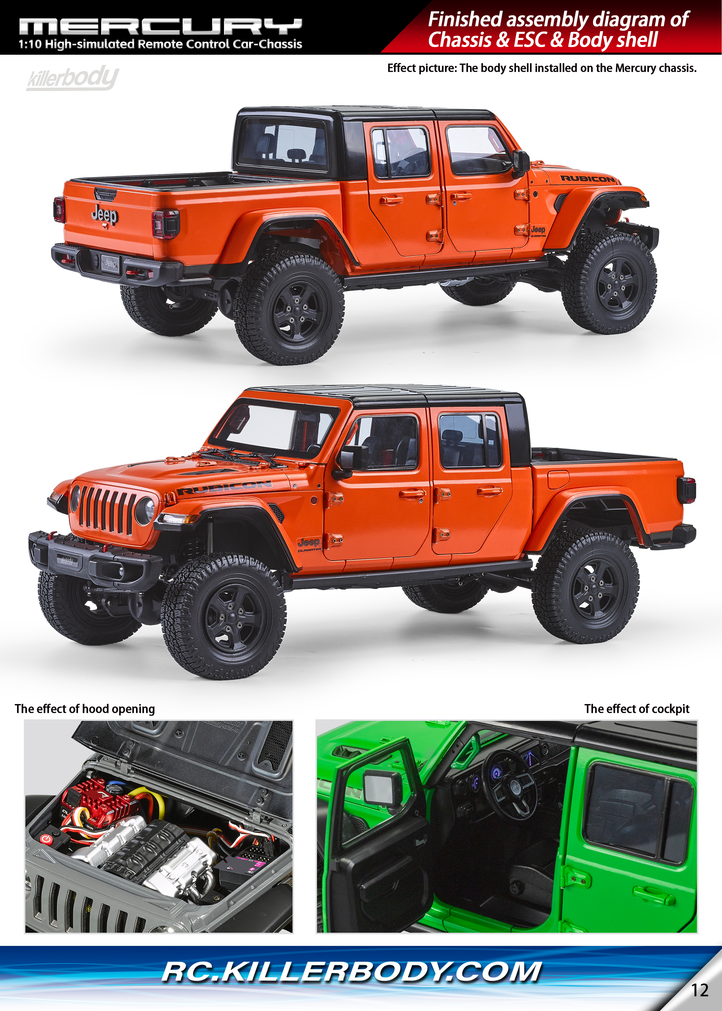

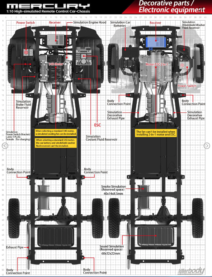

Sain Killerbodyltä promo kuvia ja videoita joista yhden videon latasin youtubeen.

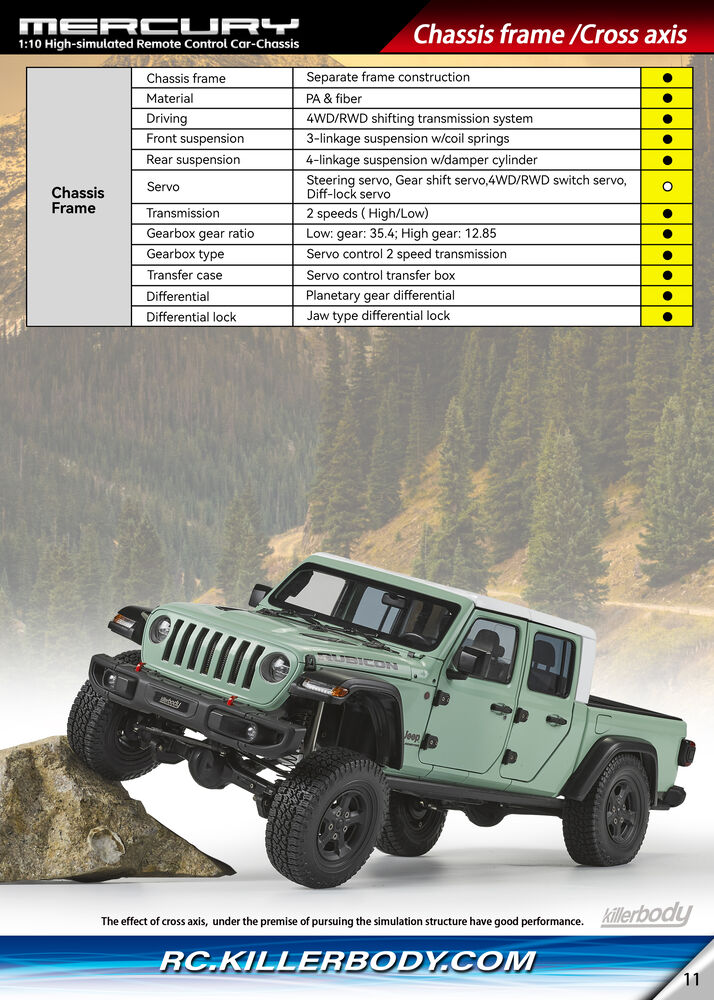

Hyvältähän tuo näyttää tuolla sirolla scale alustan kanssa. Tässä lisää Killerbodyn kuvia esitteitä.

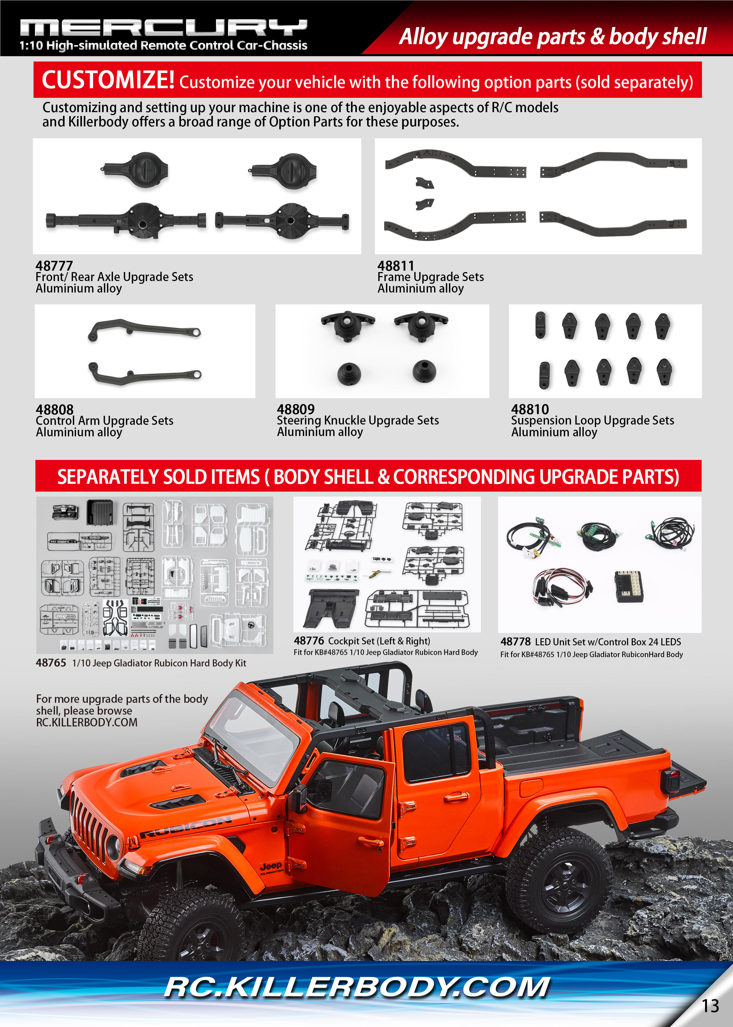

Sitten mukava yllätys että päivityksenä saa alumiinista osaa, akseleista lähtien. Sekä runko palat alumiinina jos mielisi C0 ajoihin tällä..?

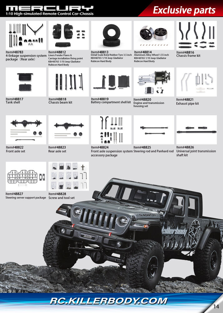

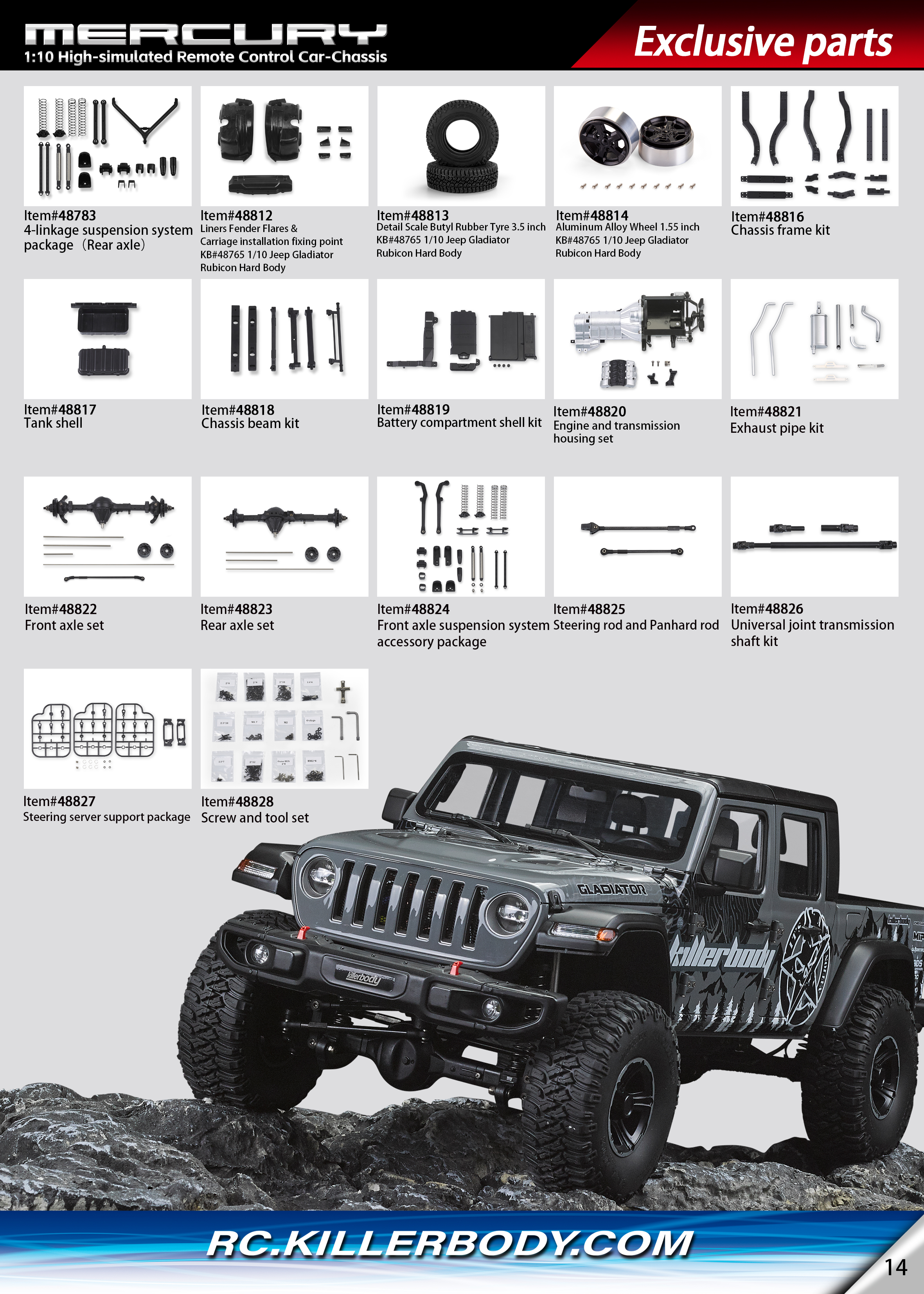

Ja toivottavasti näitä löytyy sitten irrallisena jos haluaa scalemoottori vaihteiston tai sirot lukolliset akselit pelkästään johonkin omaan scaleprojektiin.

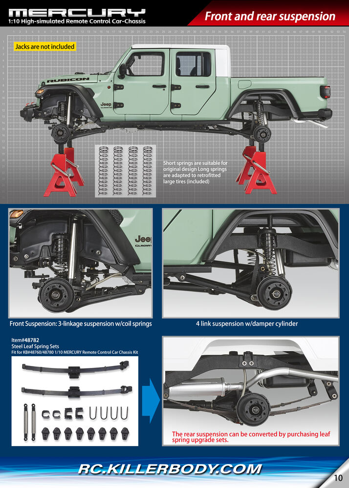

Koko alusta on aika siro ja Scalemainen. Lähes kaikki ruuvit on 2,5mm tai 2mm 1,6mm ruuveja 1,5mm kuusiokololla tai ristipäällä. Runko on vankka vaikka muovinen onkin. Linkit on muovia ja jousitus on aika "pomppukeppi" Iskarit on vain koristeet ja ainoastaan niiden kulma määrittää liikeradan laajuuden. Varmaan kivan näköisesti toimii painavalla korilla. Mukana tuli optio jouset jotka ovat hivenen pidemmät ja jäykemmät.
Vaihteisto-moottorin kuoret on muovia ja sisällä metallirattaat. Moottorin pinionia ei ole mahdollista vaihtaa, ellei tee modauksia itse.
Selkeästi Killerbody on alustassa pitänyt lähtökohtana realistisuutta niin kuin noissa korien yksityiskohdissa. Joten se on sitten pois siitä kestävyydestä. Ei tätä oikein voi verrata perus 1/10 autoihin kuten scx10 tai trx-4 tai enduroon. Vaan taas kerran verrokki löytyy ennemmin RCRUNista tai RC4WD:stä. Hinta on saatu edulliseksi kun muovia. Sitten upgreidella saa myyntiä ja kestävyyttä.
