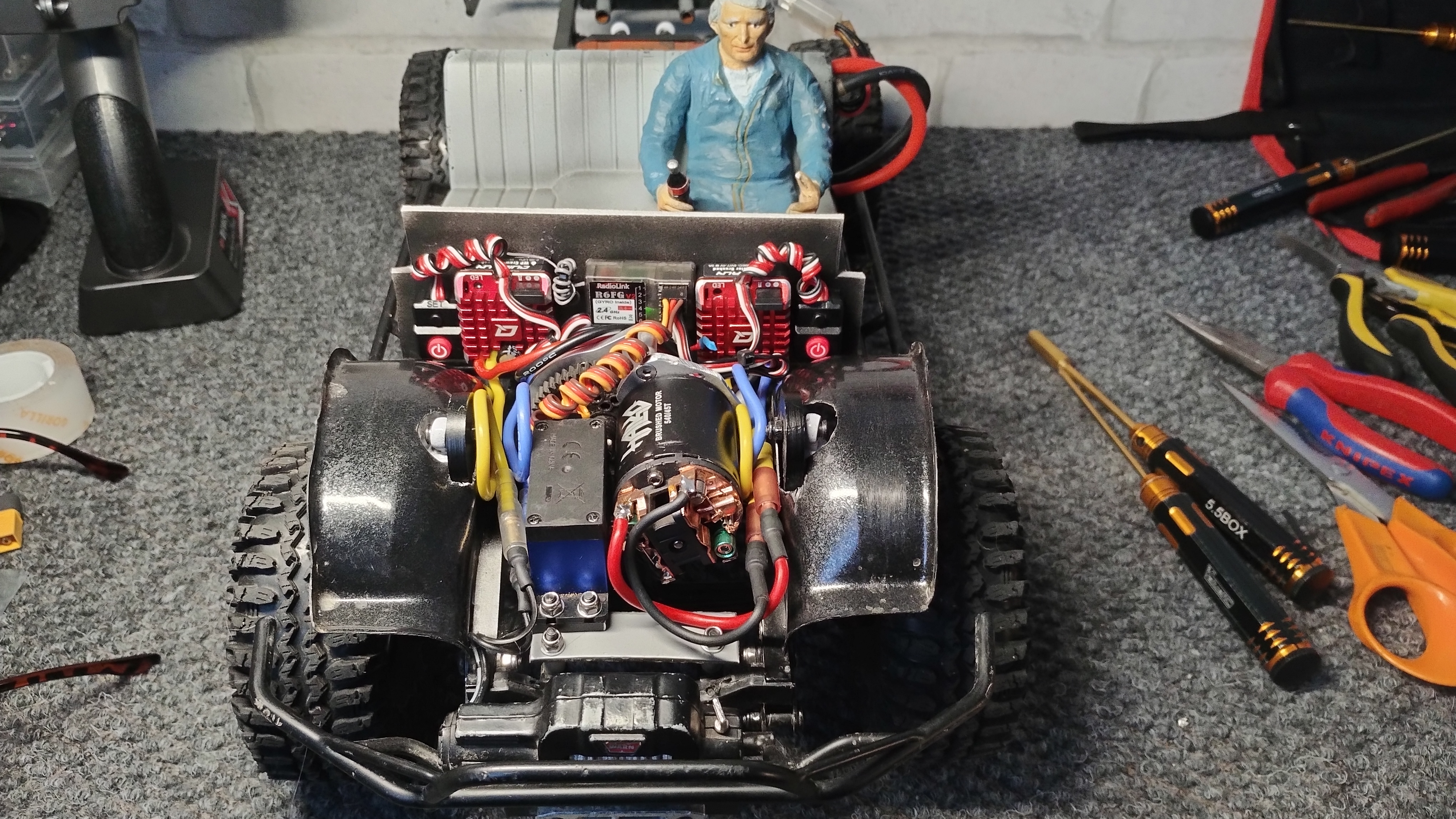

Viesti Kirjoittaja jph-74 »

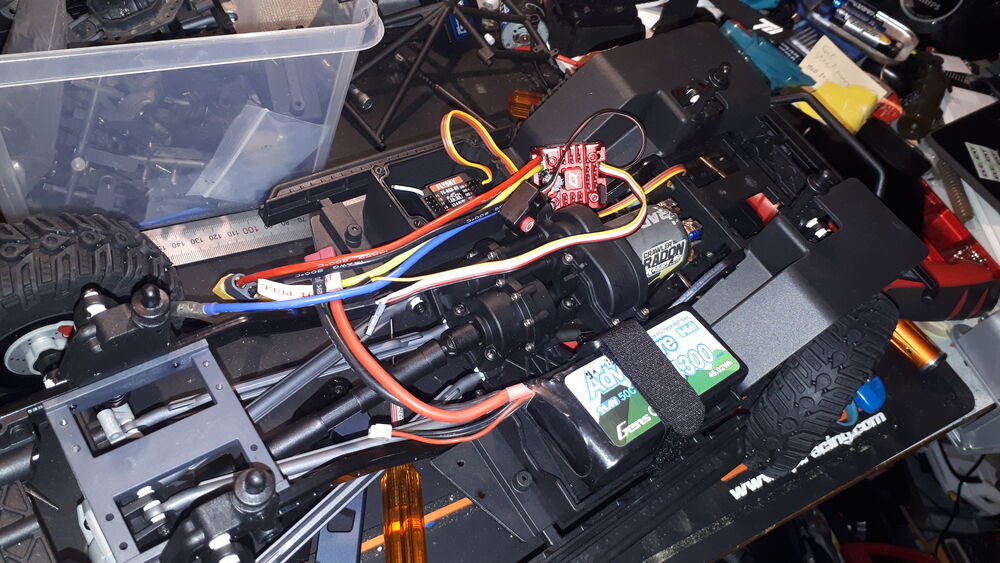

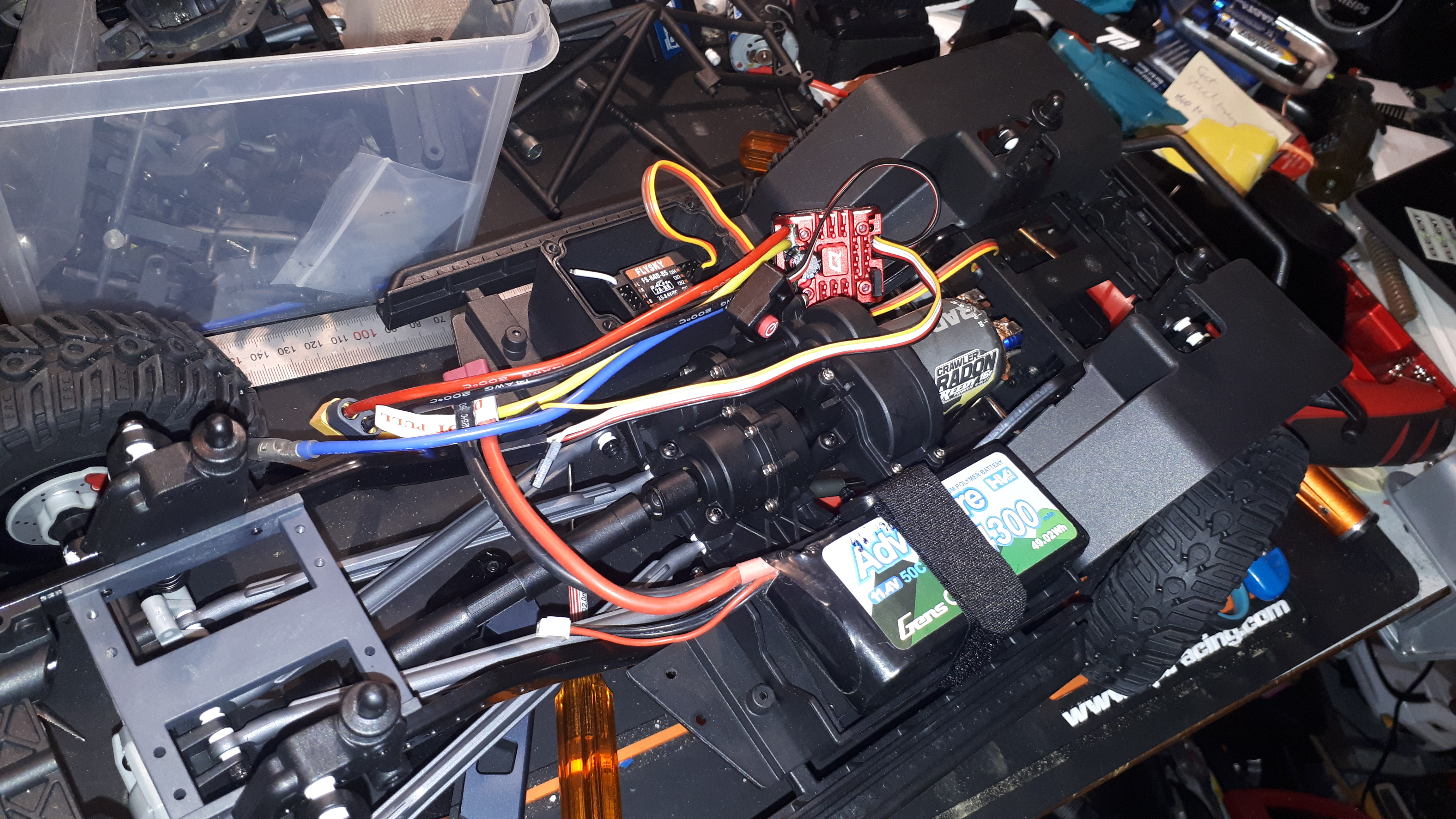

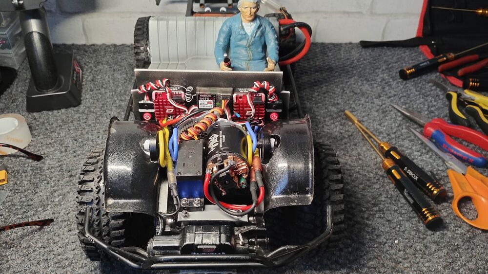

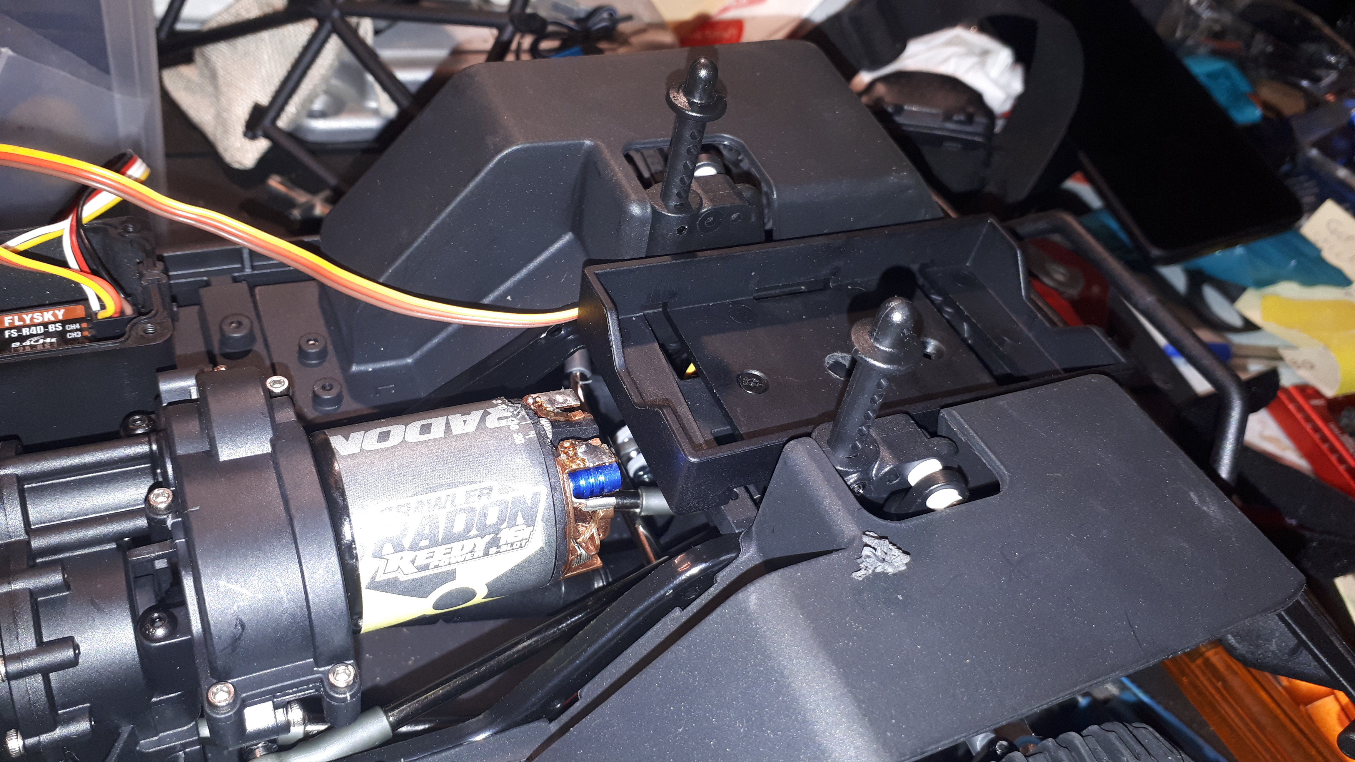

Sähköjen asennointia, aika täys on Toyotan konehuone
Viestit: 748
jph-74 kirjoitti: La 10.02.2024 13:46 Sähköjen asennointia, aika täys on Toyotan konehuone
Kaksi 1080? yks vinssille vai mitä siel menos?
jph-74
Viestit: 455
Paikkakunta: Ii-City
Orkekum kirjoitti: La 10.02.2024 16:19
Kyllä, Halkolle ja toinen Warnille
Viestit: 748
jph-74 kirjoitti: La 10.02.2024 17:21
Kivan overkillia :-)

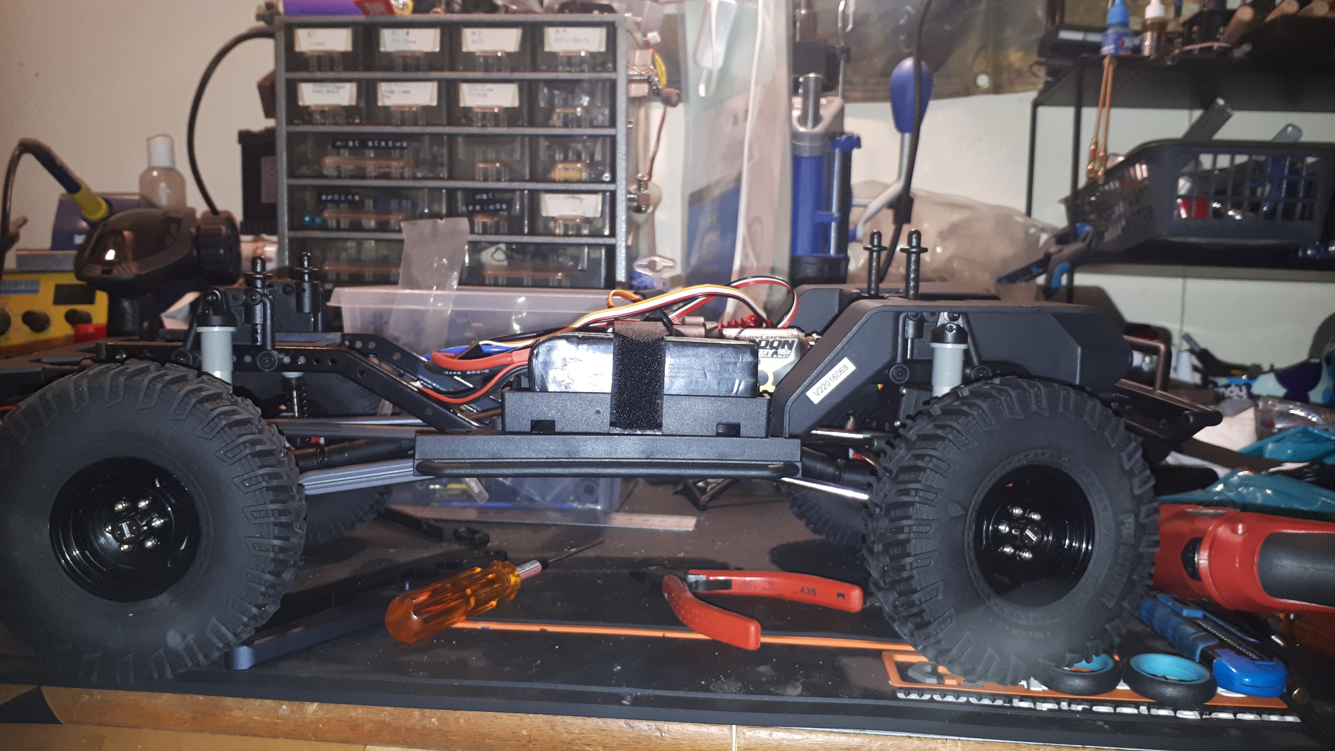

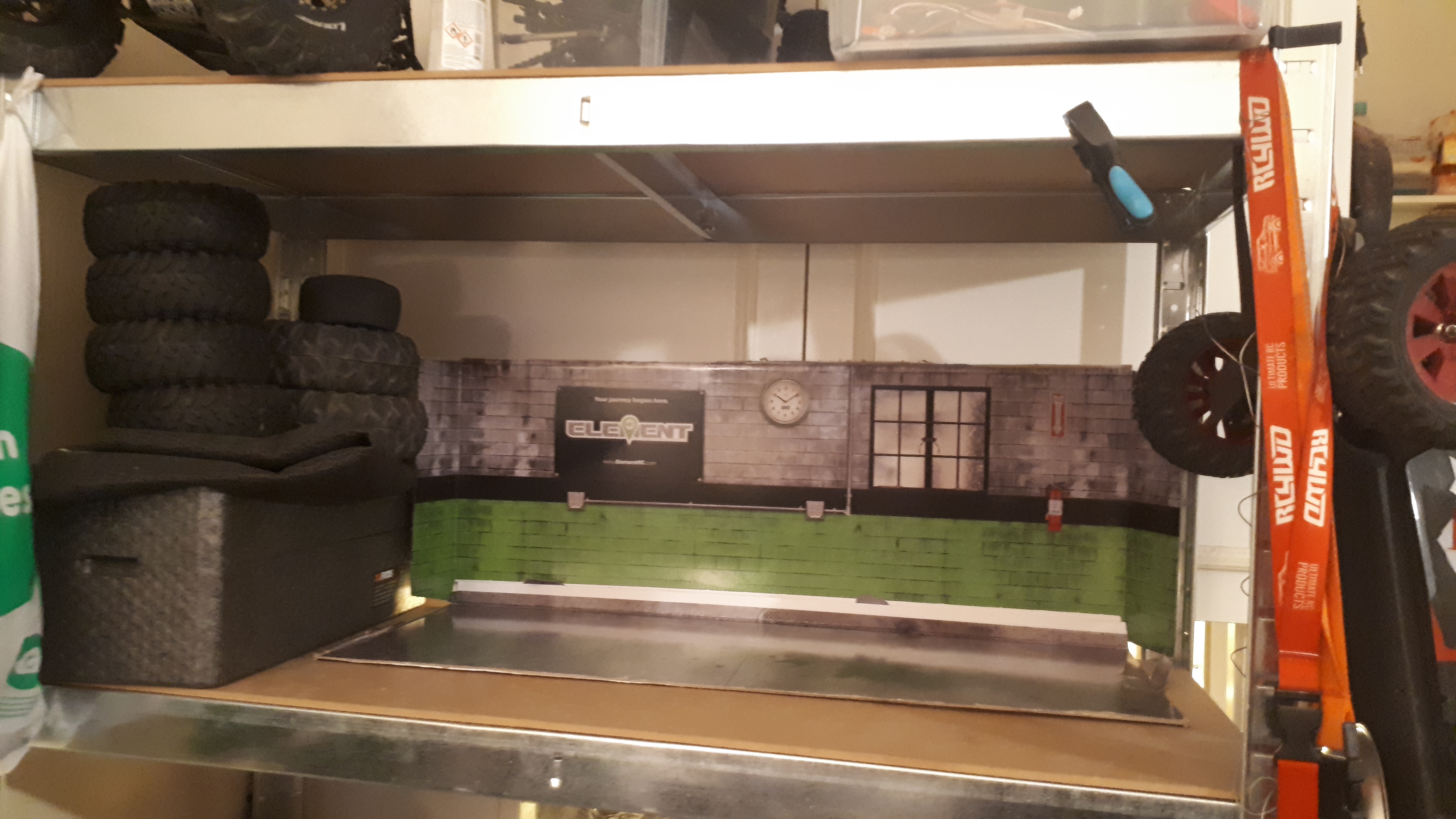

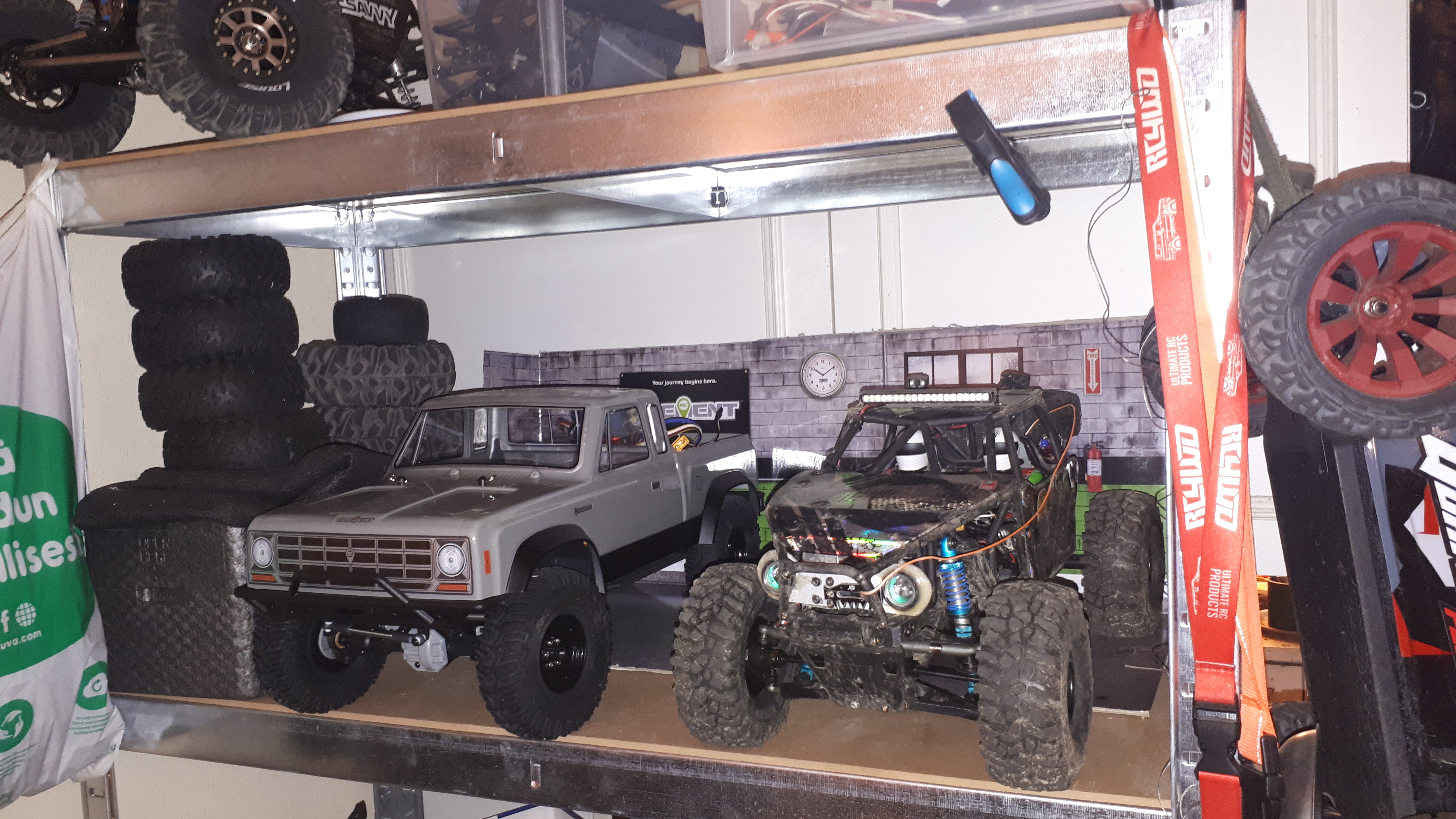

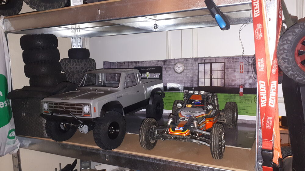

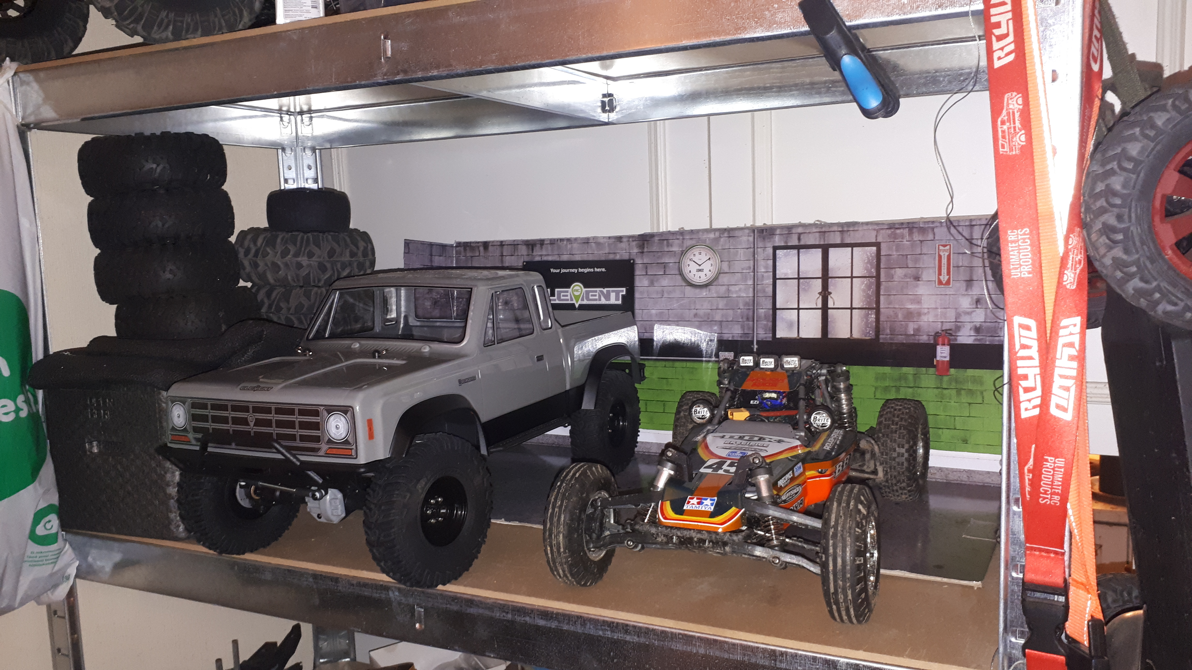

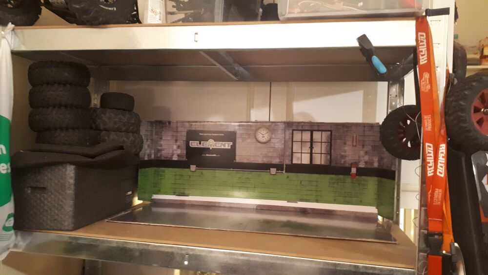

Hain matkahuollosta auton ja siivosin hyllyä.
Sille tulee 1080g2, radonin 5slot 16t ja powerhd 30kg servo.

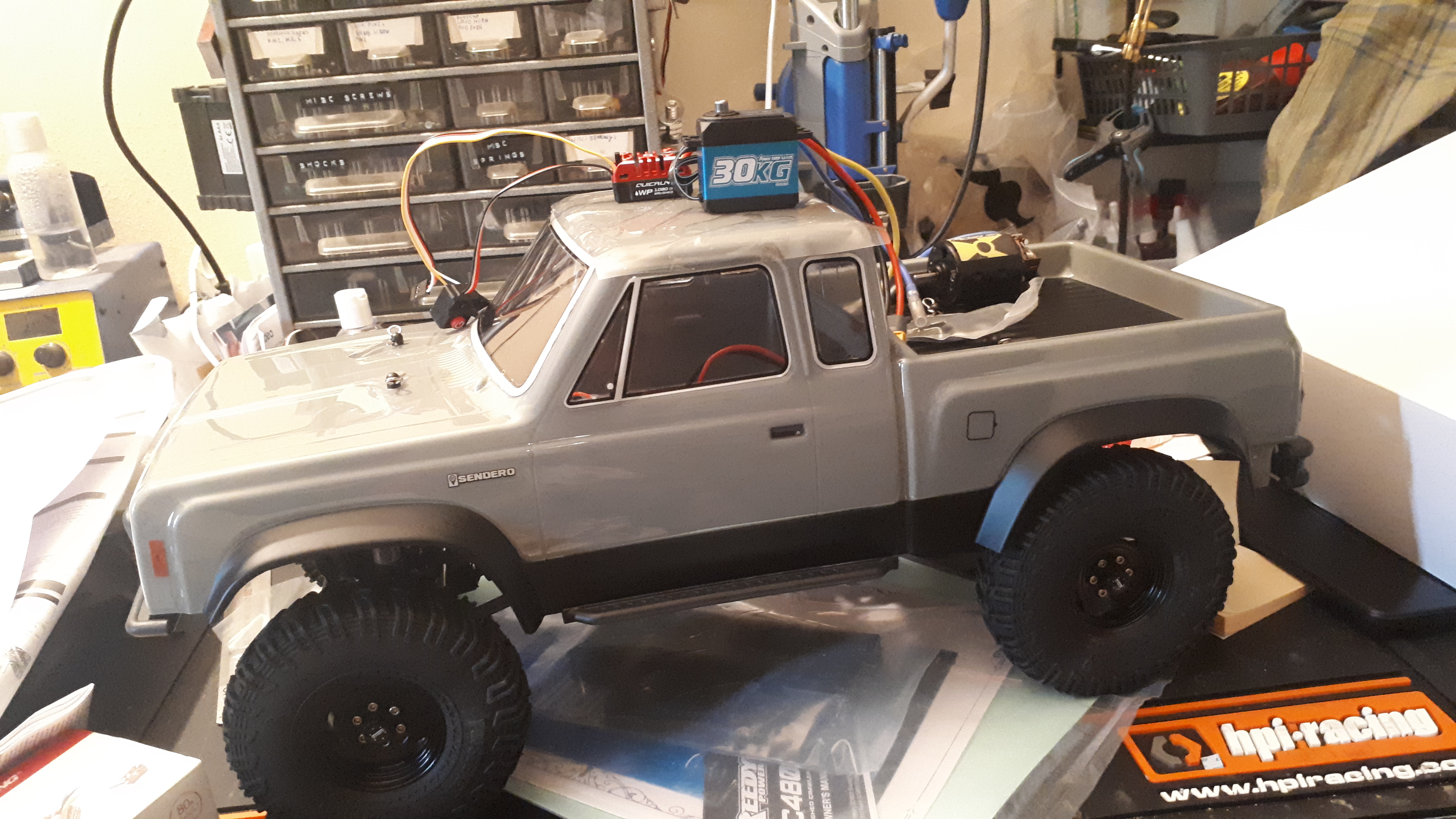

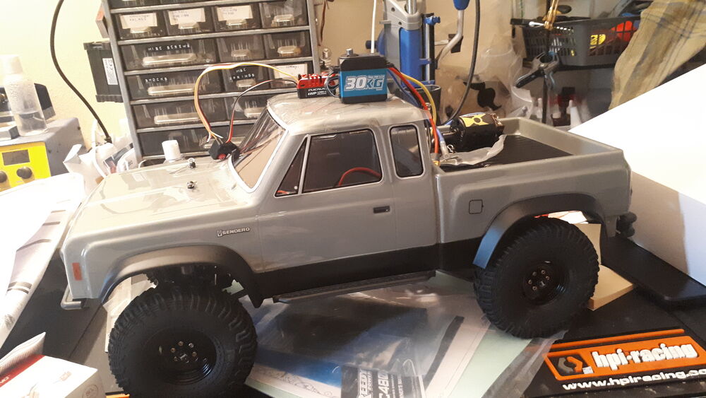

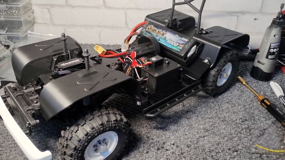

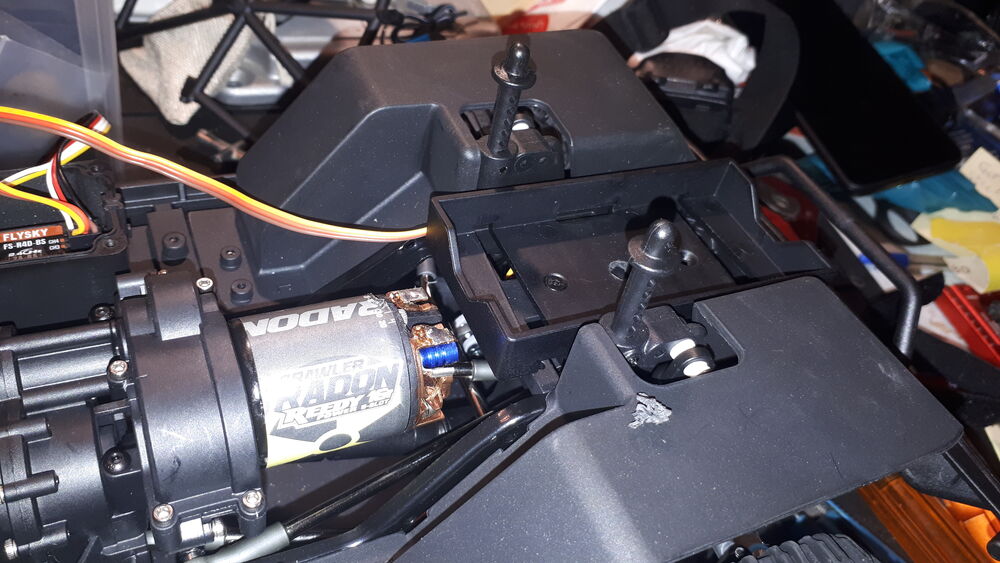

Sain Elementin kopan maalaamolta, asennointia paikoilleen, sisälokarit vielä ruuvata
Viestit: 748

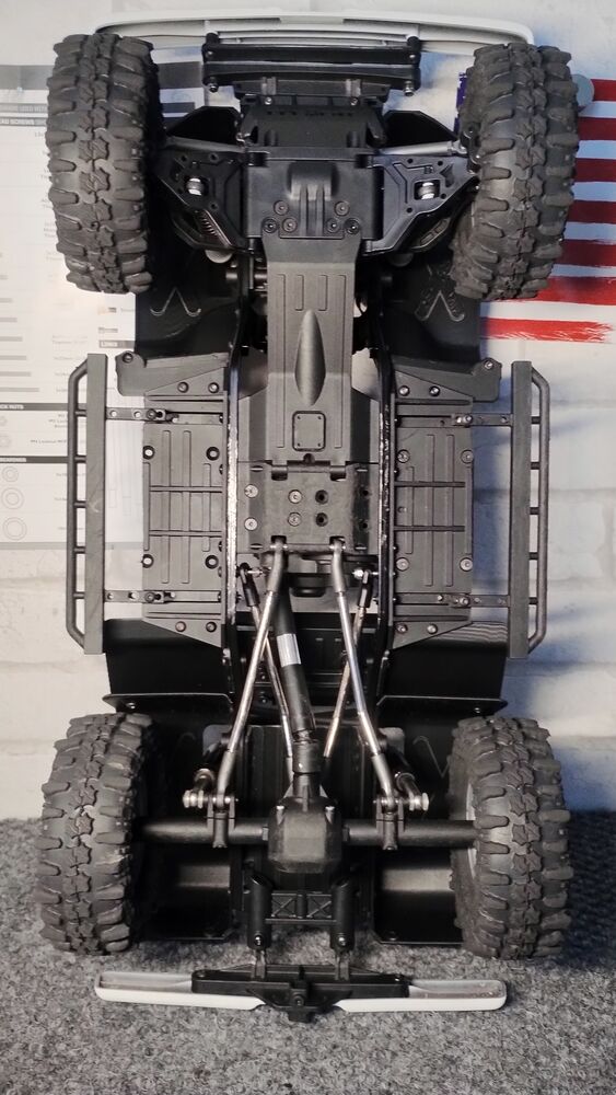

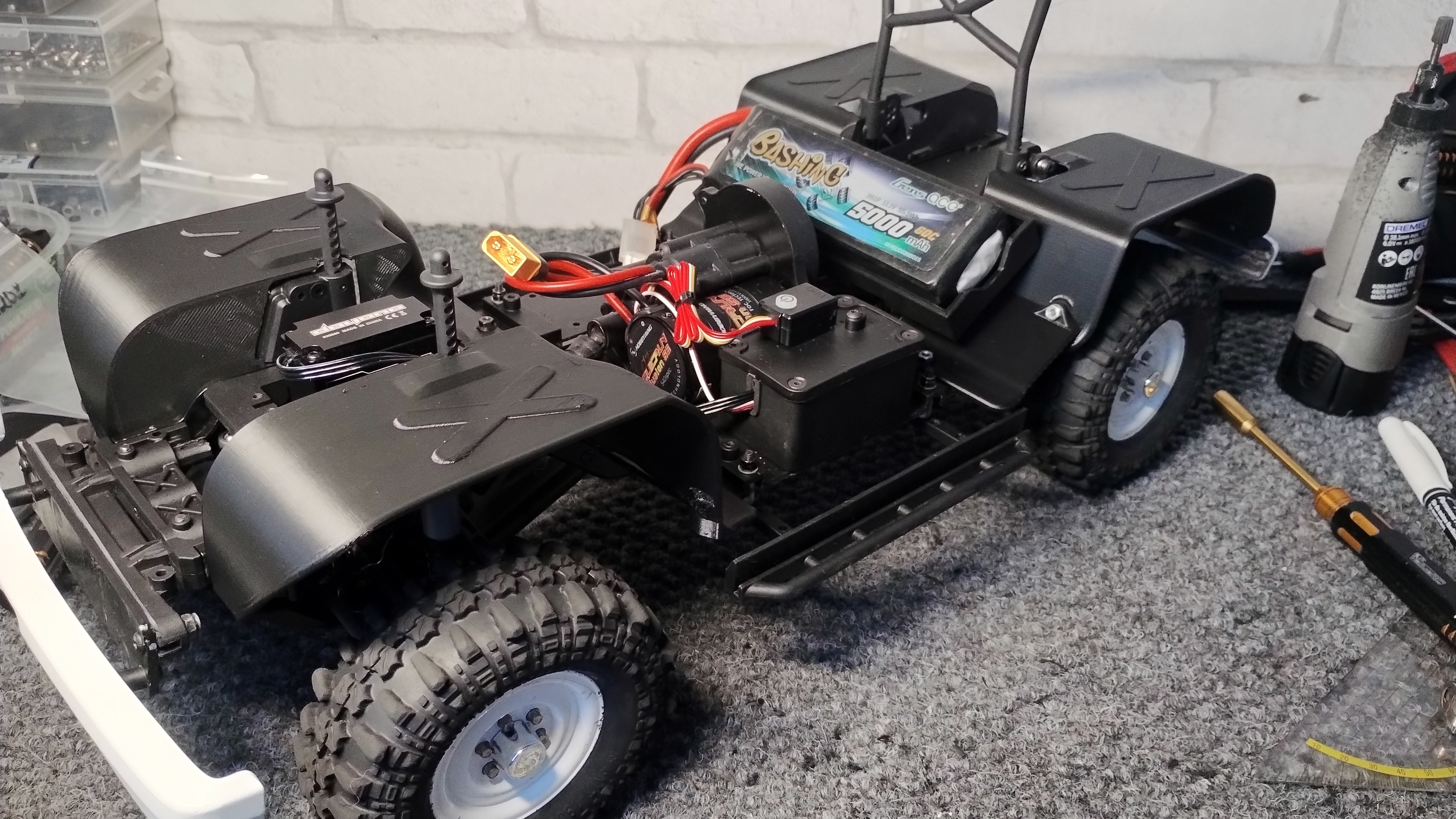

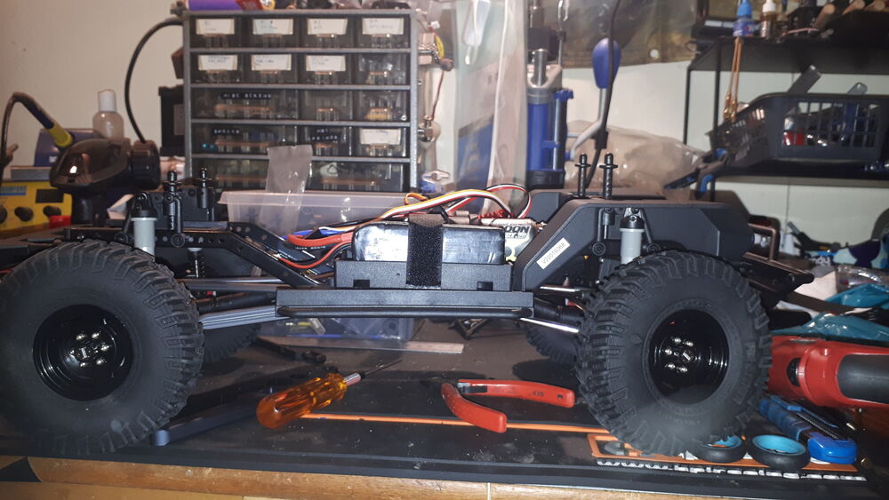

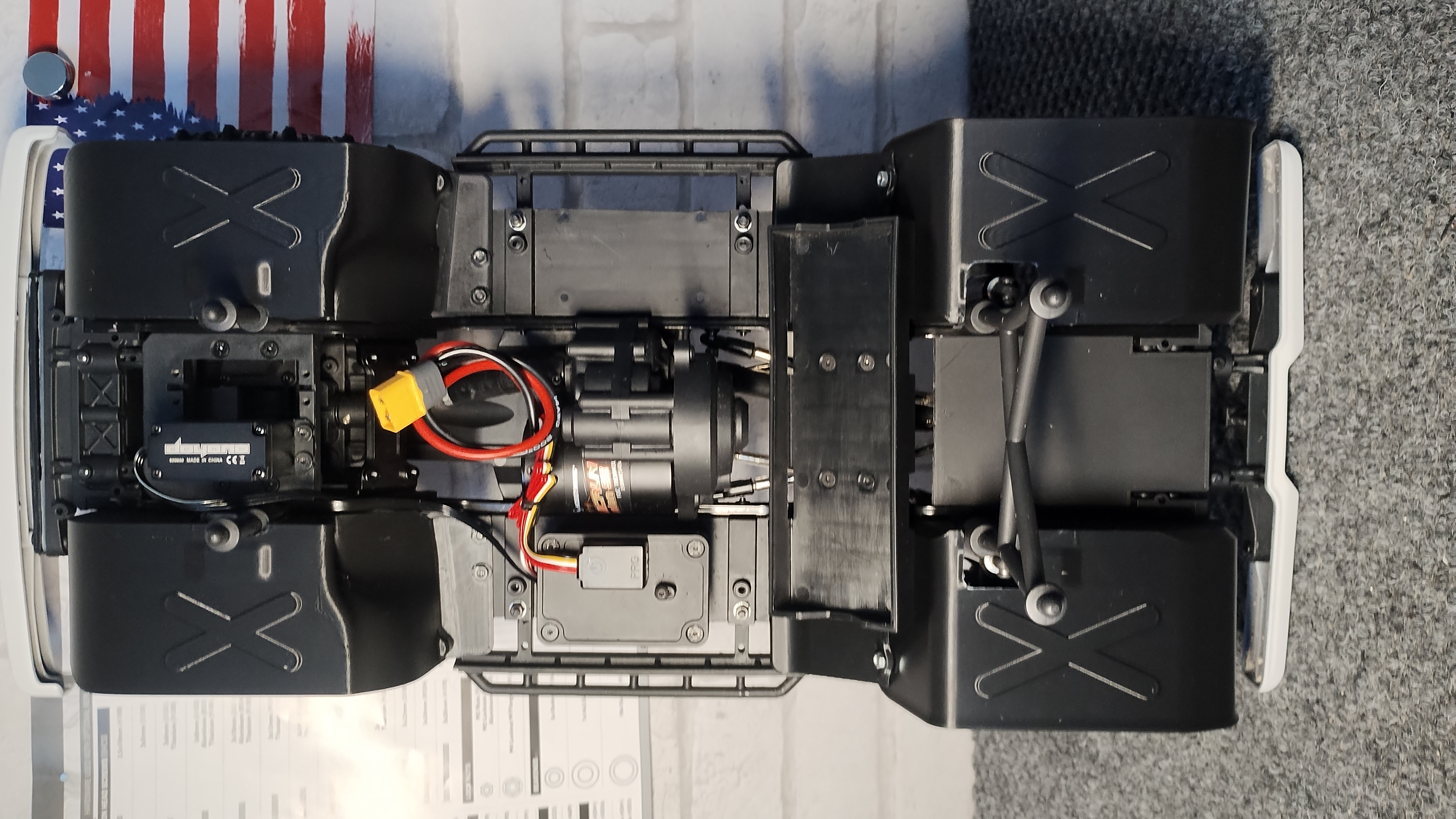

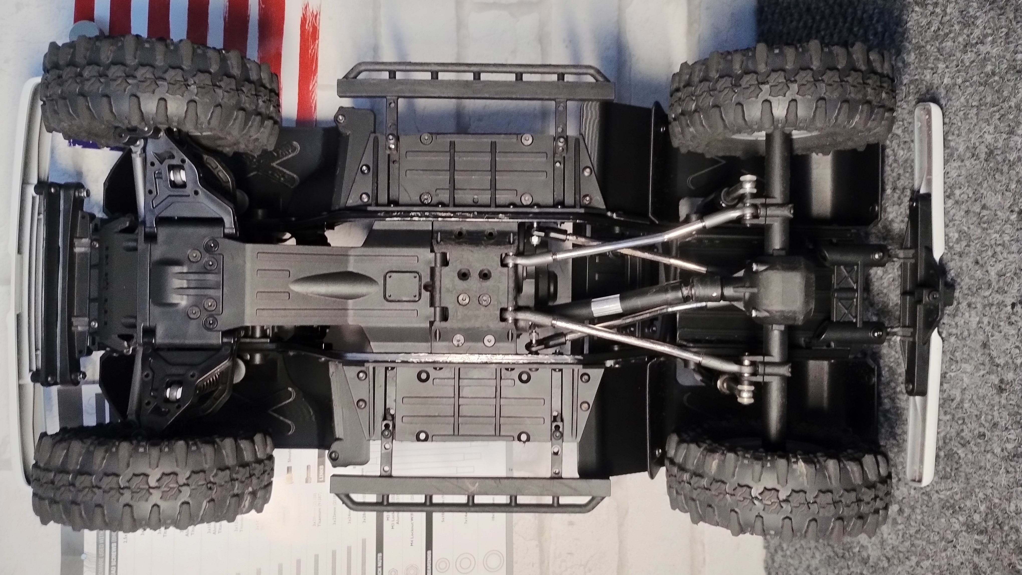

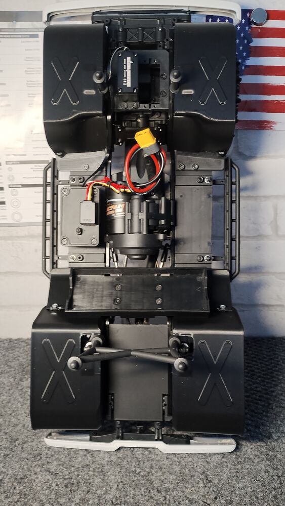

No ei se eilen kauaa pysyny vakiona 🤔
Metalliset linkit eteen, samoin pientä fundeerausta akun paikan suhteen, servon päälle keulalle tai lattialle, päätin laittaa alas ettei ole niin korkealla.

Asentiin sisälokarit

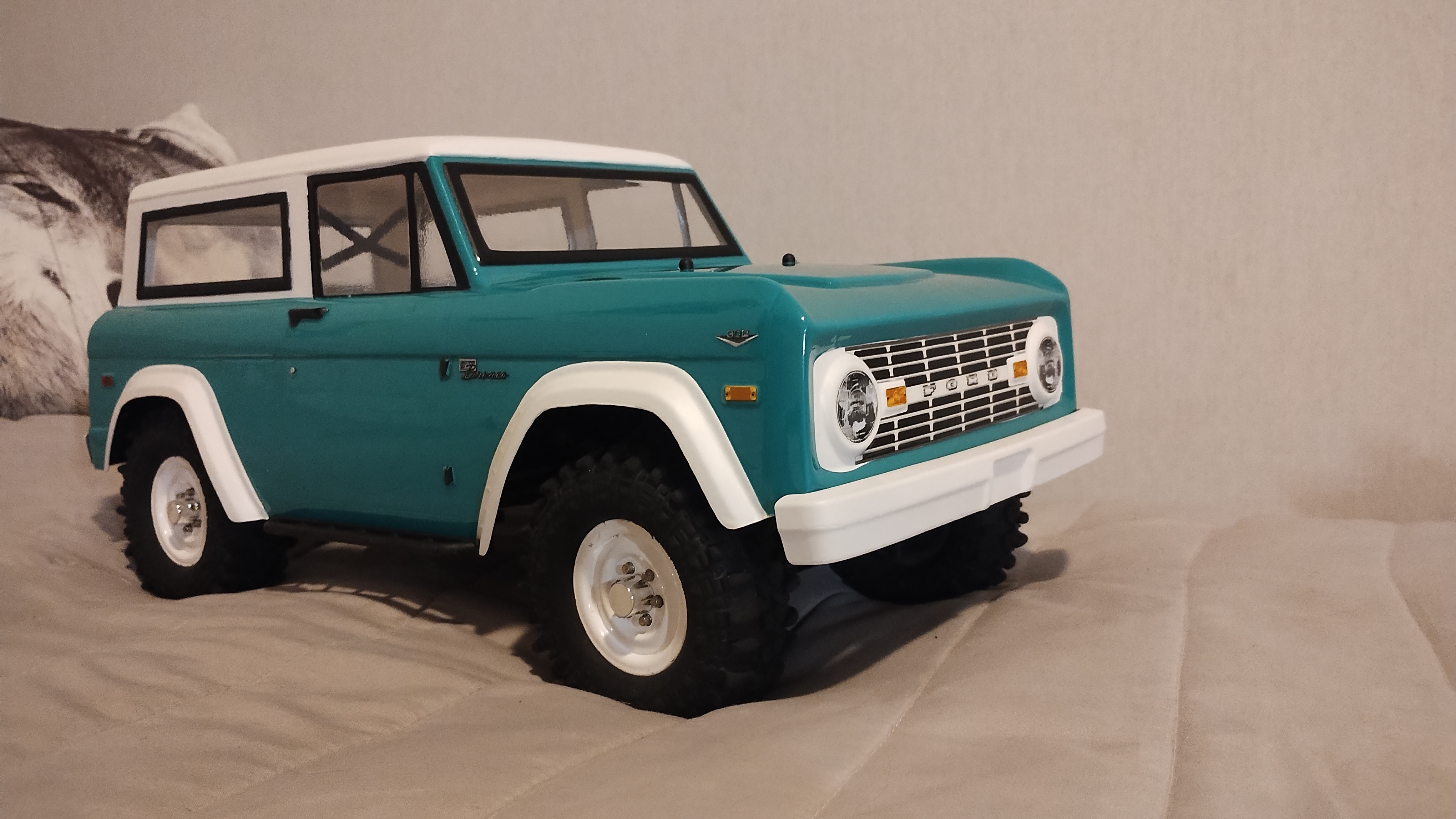

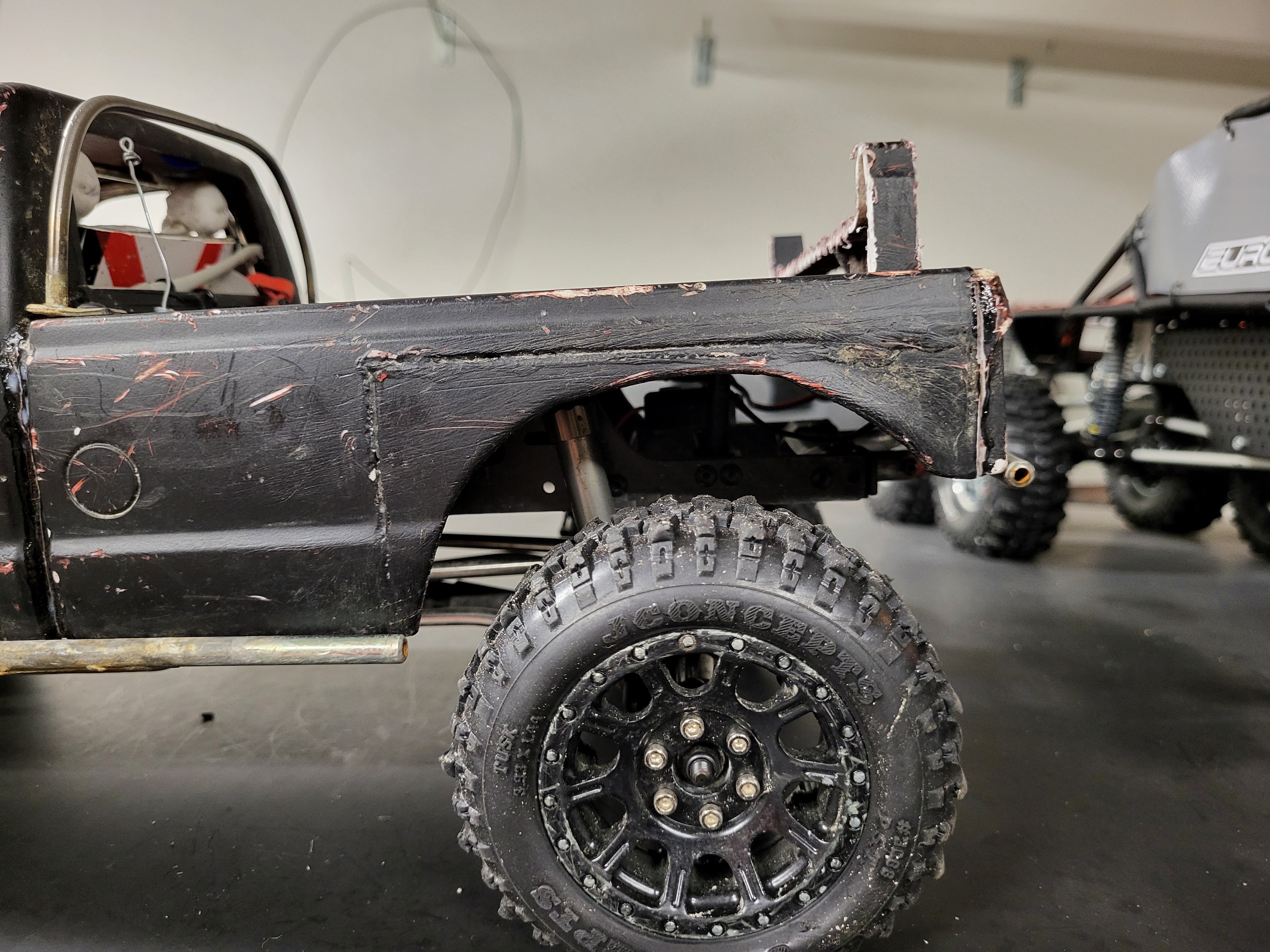

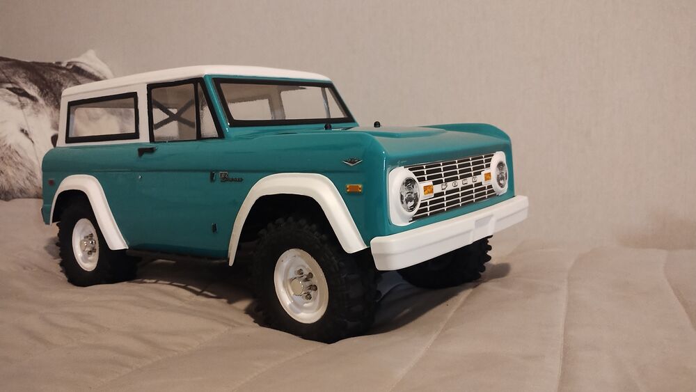

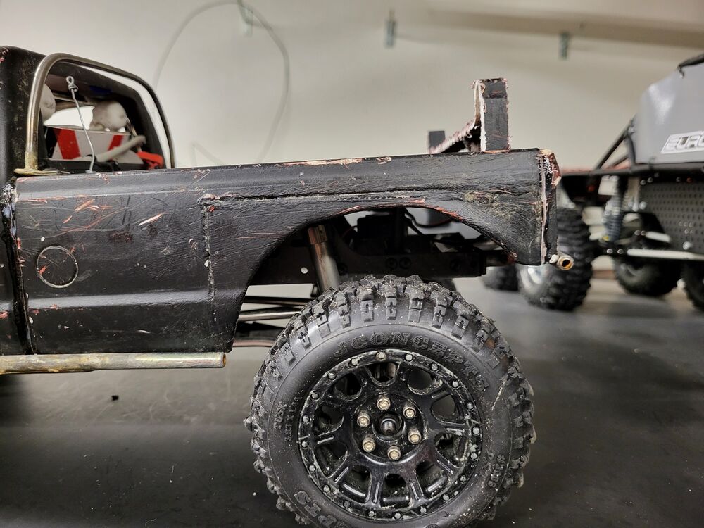

Lyhensin c1 Fordin lavaa sentin verran.

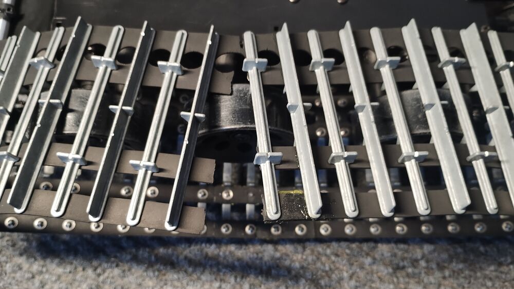

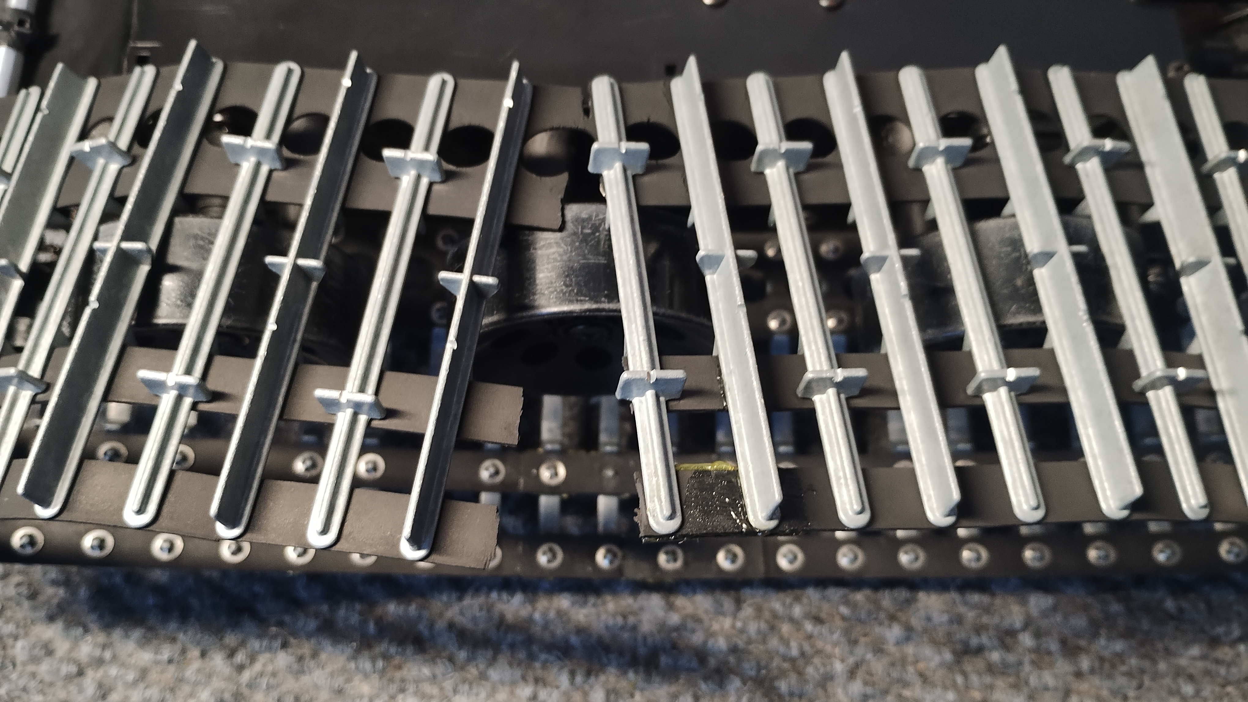

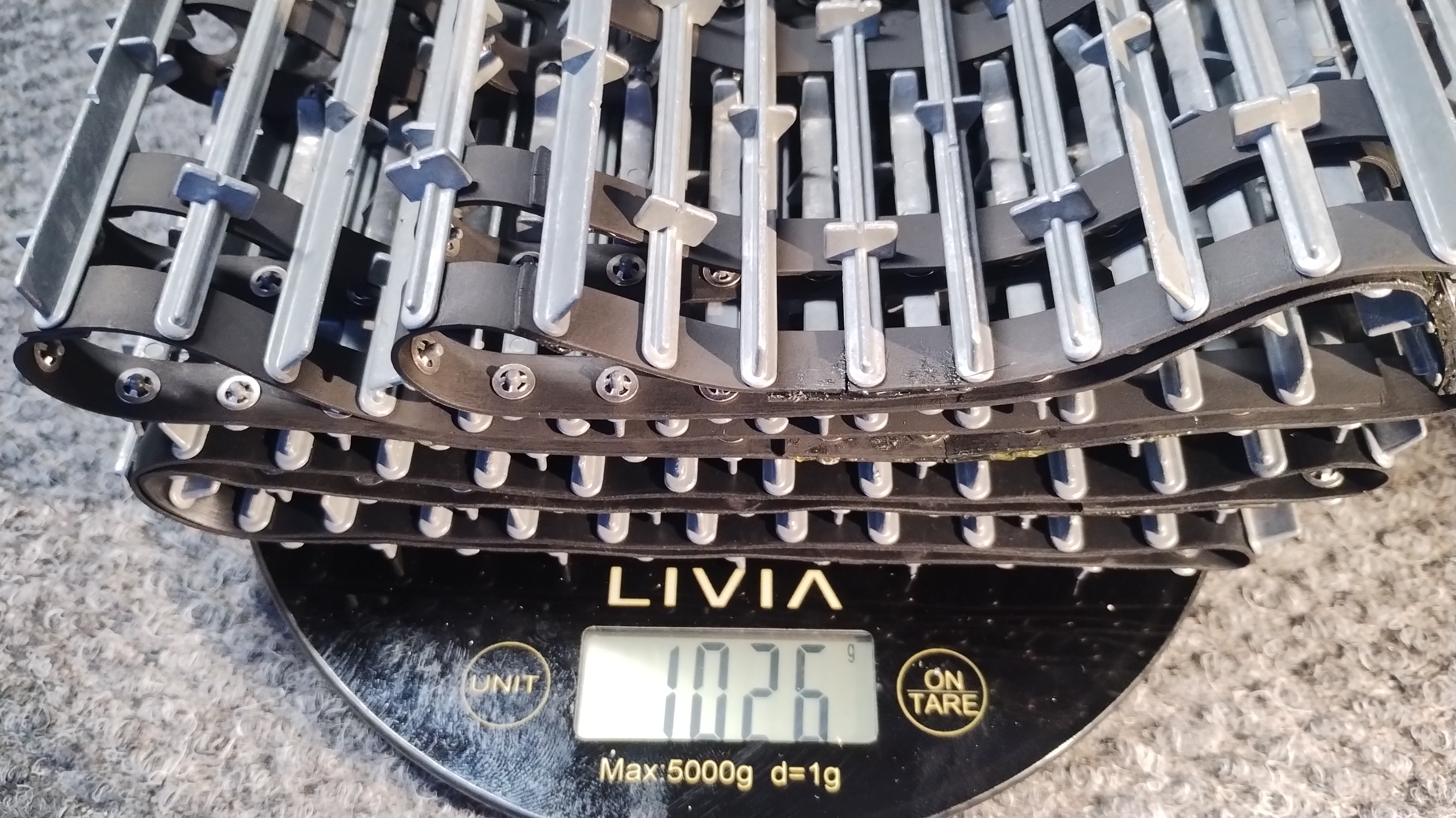

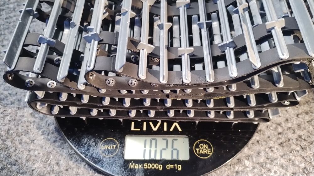

Tamppariin telojen vaihto, onhan nuo metallilappuset komiat, mutta kumi hapristunut ja painavat hitosti, sattu HF oleen hyllyssä pari normi mattoa niin het tilaus sisään.
Vakio talat 240g/pari

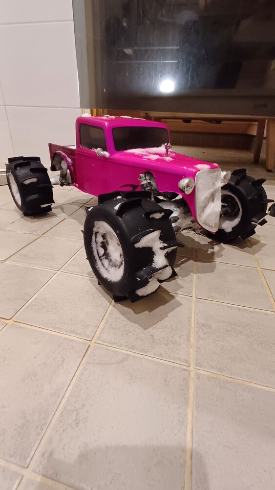

Oon jossain kohtaa tehnyt oikeiden autojen kanssa turaamiseen tämmösen työkalun kilpareikien tekoon. +1hp tulee joka reijästä joten on hyvä kalu!
Tää 25mm alkureijälle tarkotettu värkki on kuitenkin rc-autojen kanssa vähän "karkea".
Joten miksei tämmöstä voi tehdä pienempääkin.

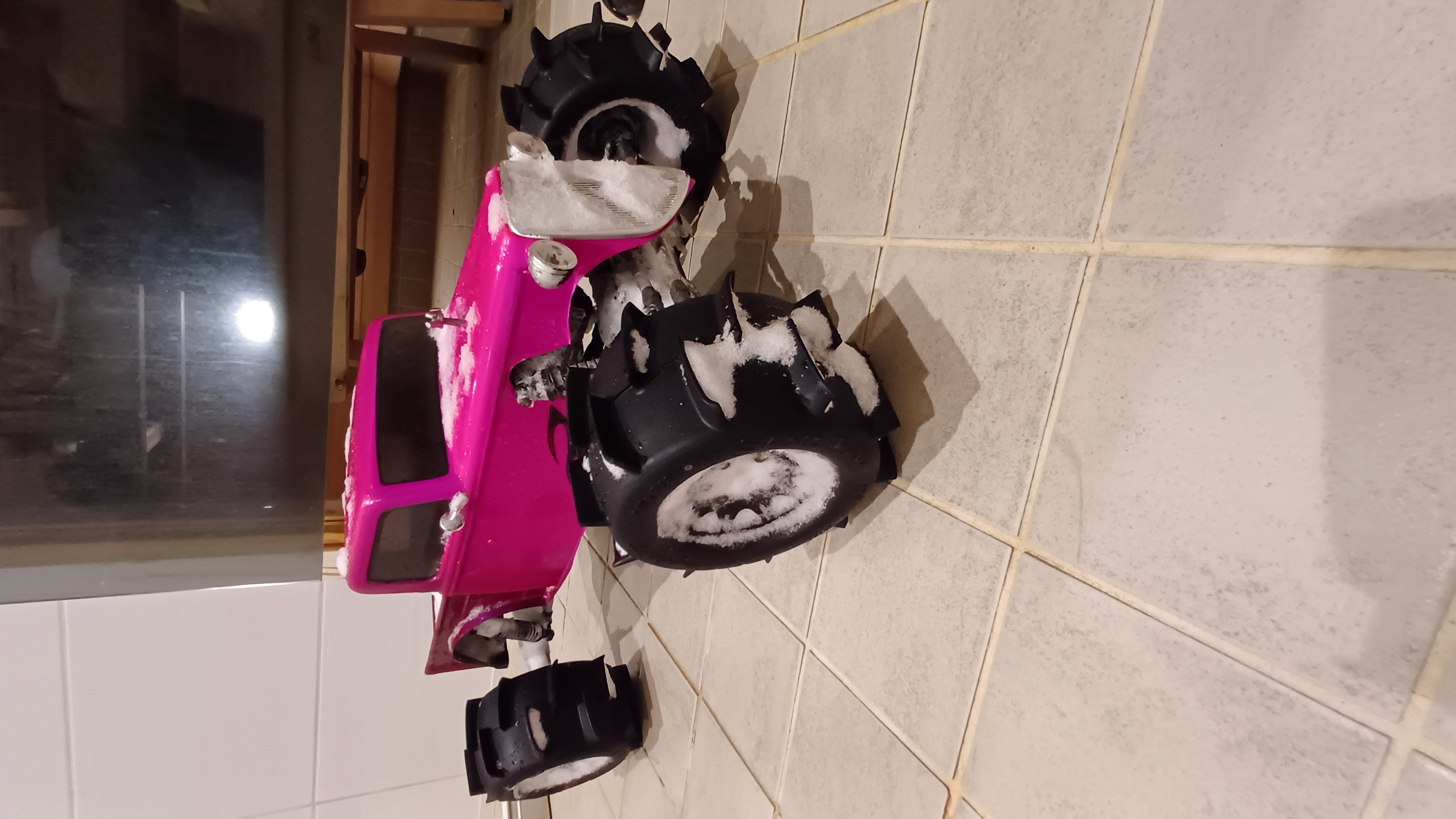

Otin 6mm tankoa ja hitsasin siihen ympärille epämääräisen möykyn lisää tavaraa. Sitte tanko porakoneeseen pyörimään ja rälläkällä koneistin siitä ylimääräsestä möykystä 12mm sylinterin, ja sitte rälläkällä siihen kylkeen viiste vielä. Sitte suoraksi osuudeksi lattarauta johon 12mm reikä, sylinteri sisään ja hitsaten kiinni. Toiseen lattaurautaan 6mm keskireikä ohjuriksi ja 12mm syvennys.
Ja mitä sillä sitten saa aikaan? No kilpareikiä, paitsi vähän pienempiä.
Testiksi tein tuommosen sandboardin vai mikä lie nimeltään. Unstuckmakinithappener.

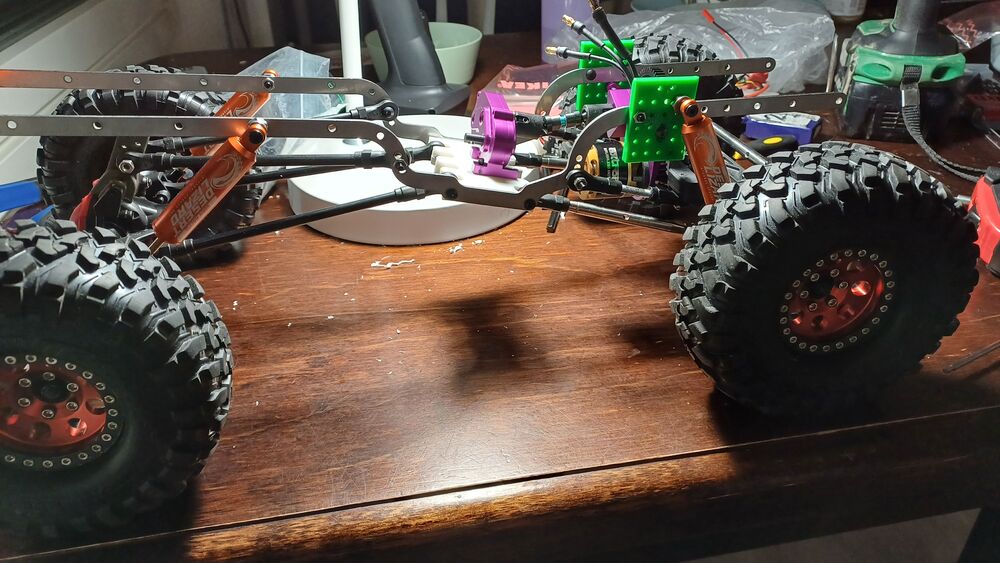

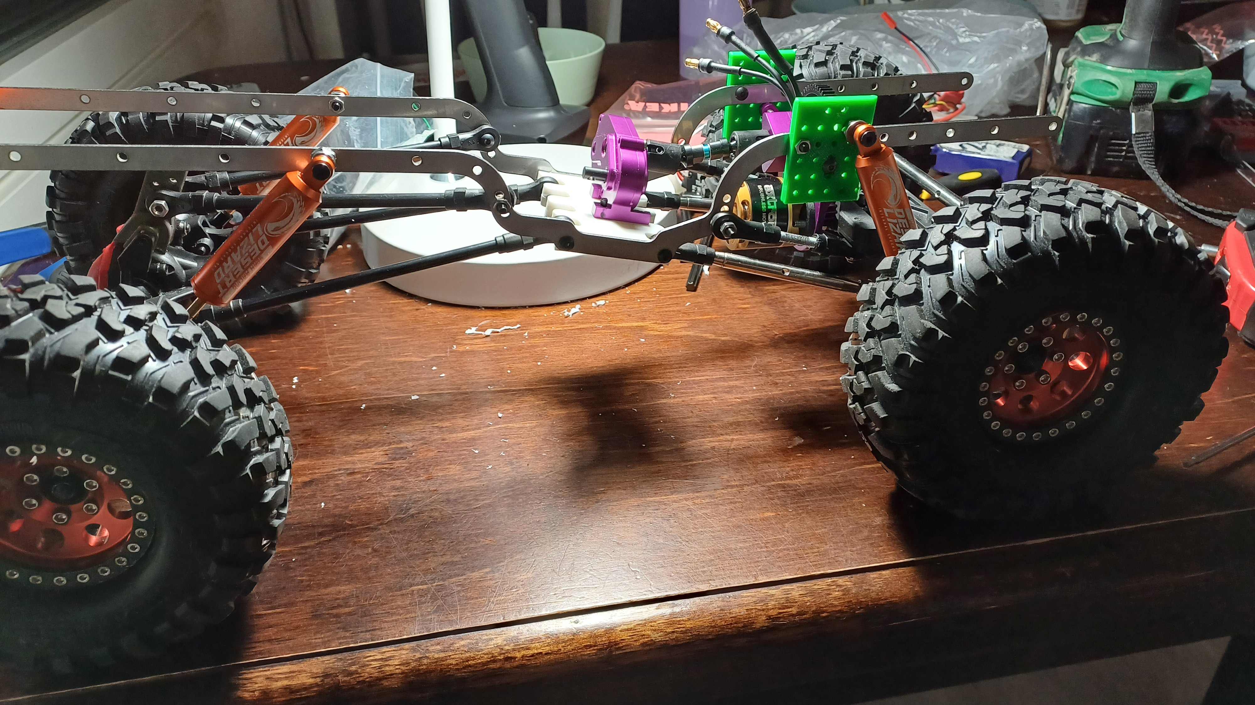

Joskus tuntuu ku näitä palikoita koittaa sovitella yhteen että olisiko pitänyt vain ostaa se vänkyn vrd kitti. No tässä tänää koittanut tätä puoliportaali projektia saada eteenpäin. Osien sommittelua jotta pääsis tekemää oikeat tulostus mallit. En tiiä pitäskö näille jo joku rakentelu topikki laittaa pystyyn, niin pysys vähä muistissa itelläki ja tulisko näitä tehtyä aktiivisemmin

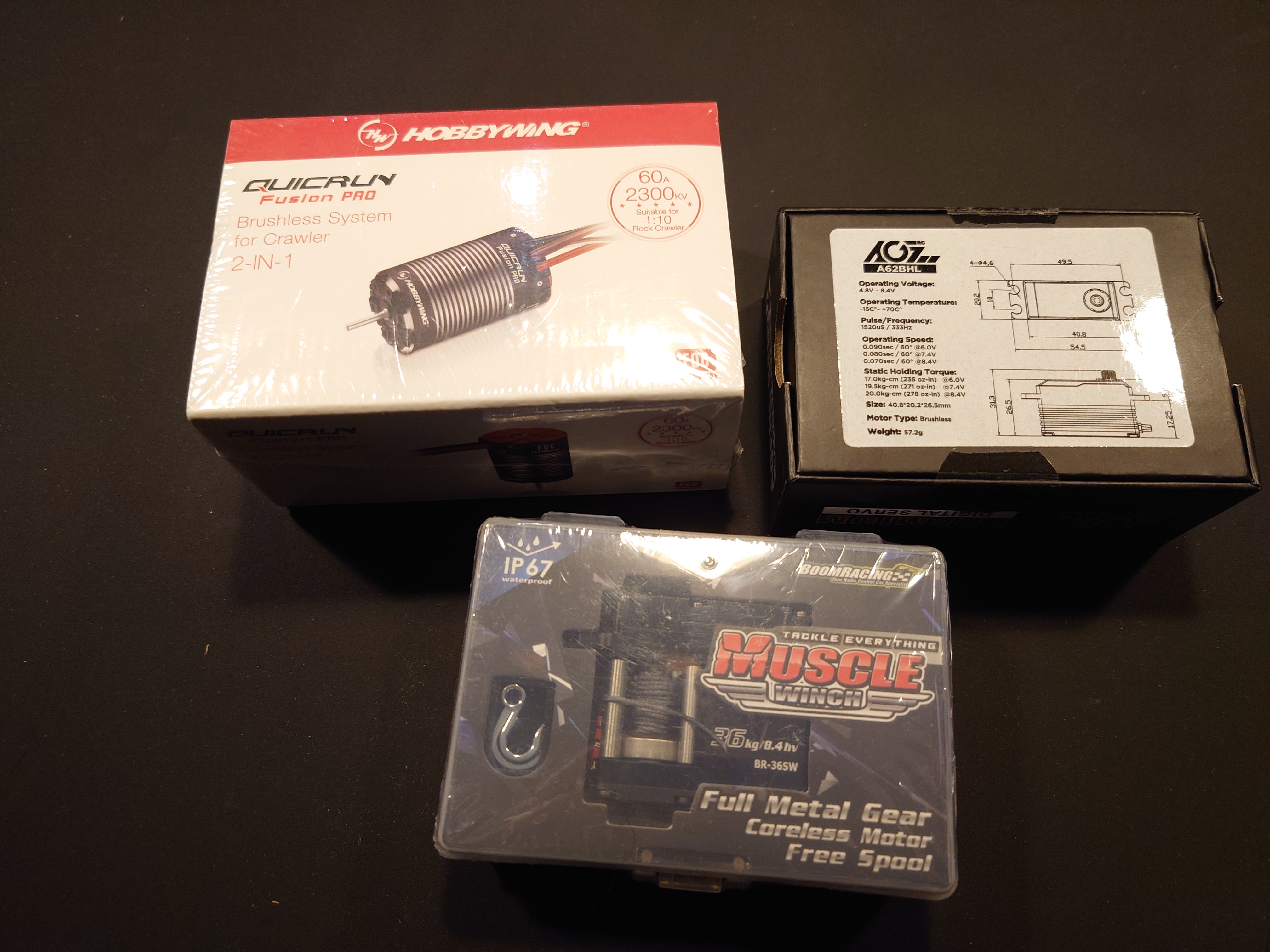

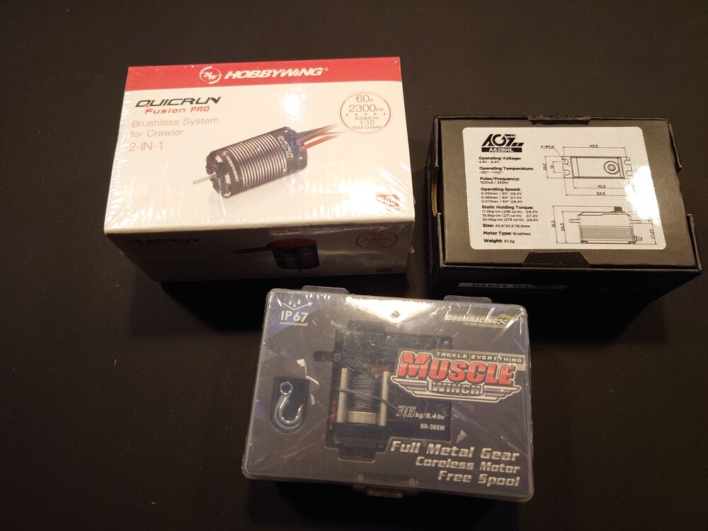

Kävin hakemassa vähän osia tulevaan projektiin. Vinssiä en suomesta löytänyt, muut Hobbyfactorysta.

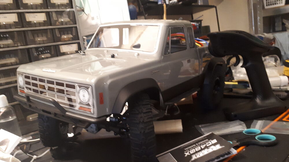

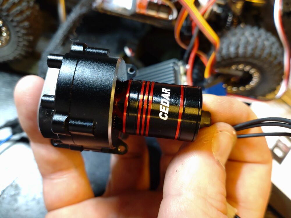

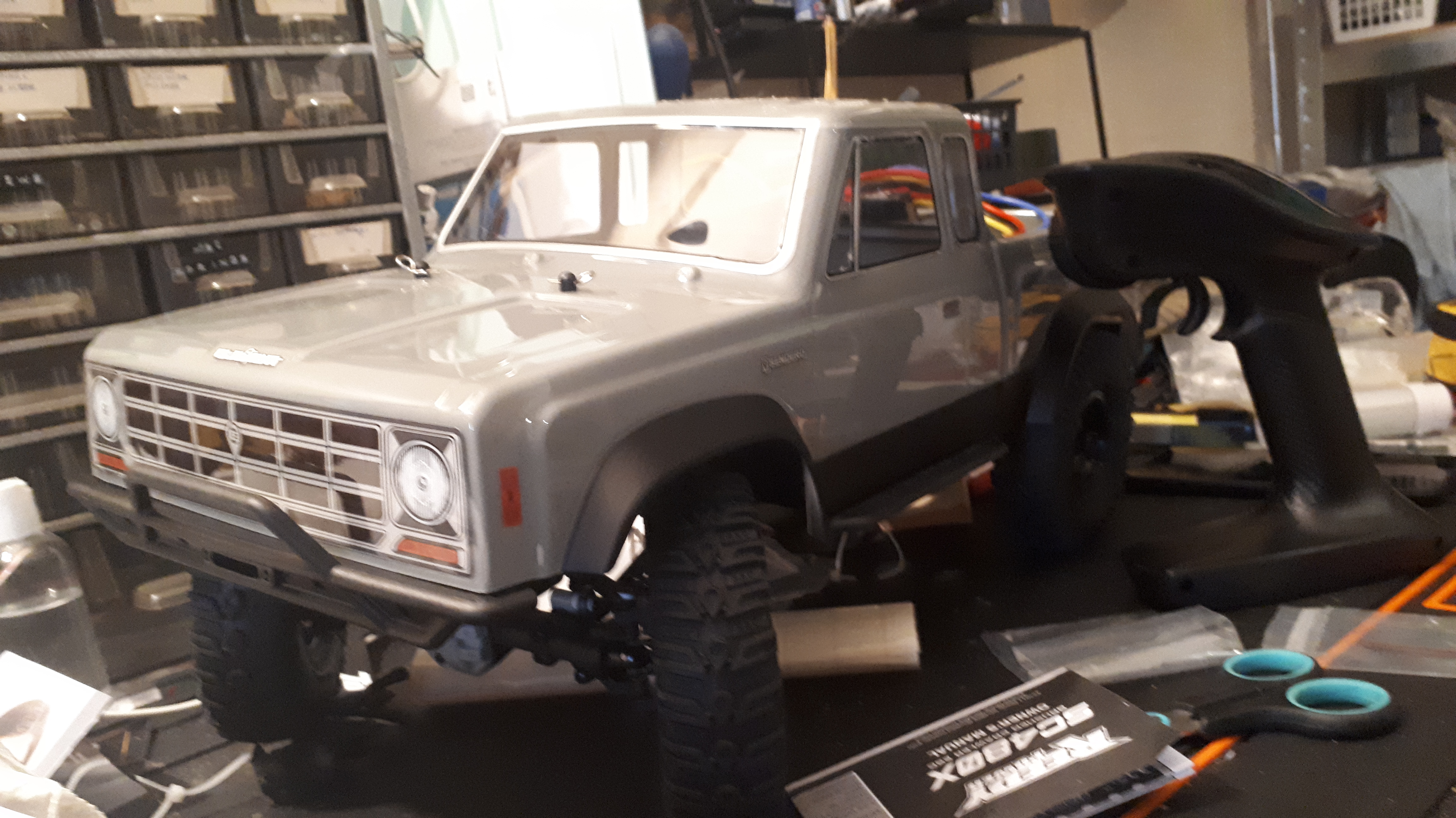

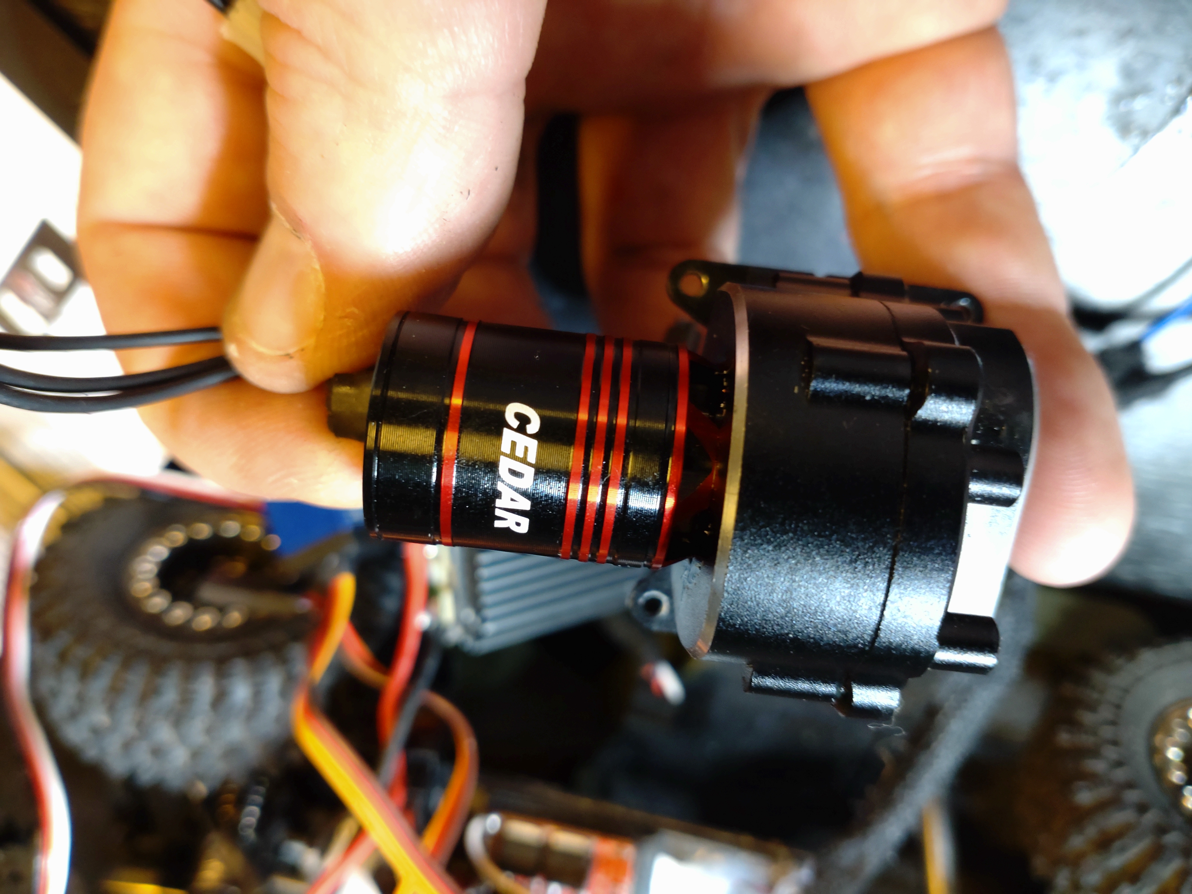

Askartelin Furitekin Cedarin ja Python Pro ESCin paikalleen. Meus Racingin 2-vaihteisen laatikon kasaan saaminen oikein otti hetken aikaa mutta aivan mainiosti pyörii nyt ja vaihtaa nätisti. Täytyy sanoa että kyllä tuo moottori ja nopari ovat aivan älyttömän hyvät! Vääntöä on ja smoothia etenemistä vaikka 2.vaihteella. Äppi on myös oikein hyvä ja toimiva. Ihan hinnoissahan tuo Torpedoksi nimetty combo on, mutta on kyllä hyväkin. Kiitos vaan @Mumakil kun esittelit tämän moottorin ja noparin! En olisi varmaankaan sokkona ostanut!
Seuraavaksi sitten taas kerran valosarjaa ja koria kiinni...ahdasta on mutta laitetaan mahtumaan!

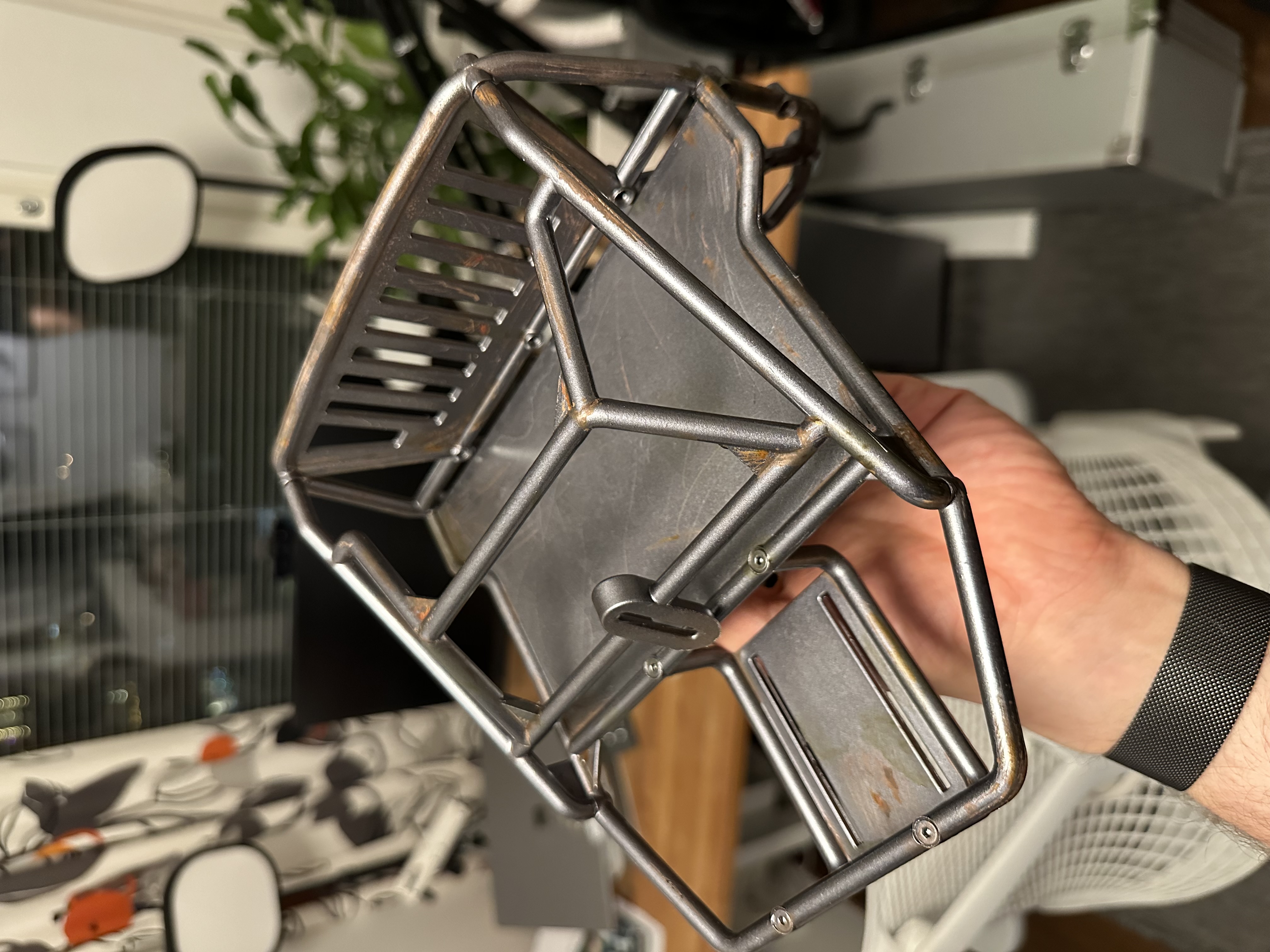

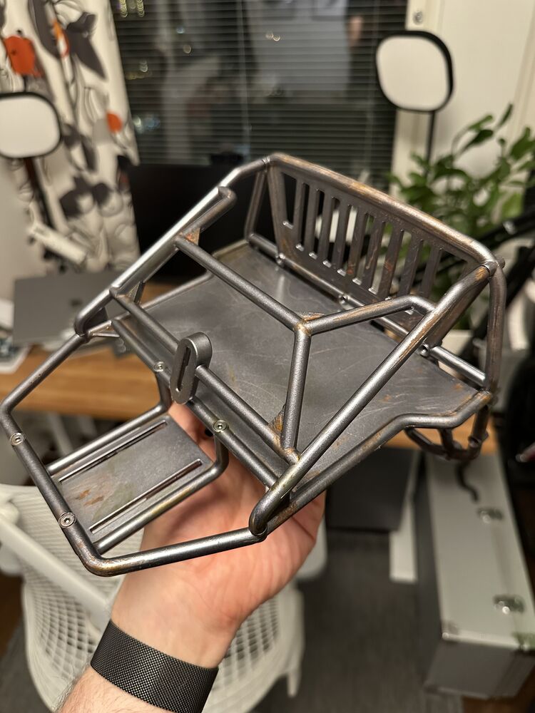

Säistin Jeepin takahäkkiä.
