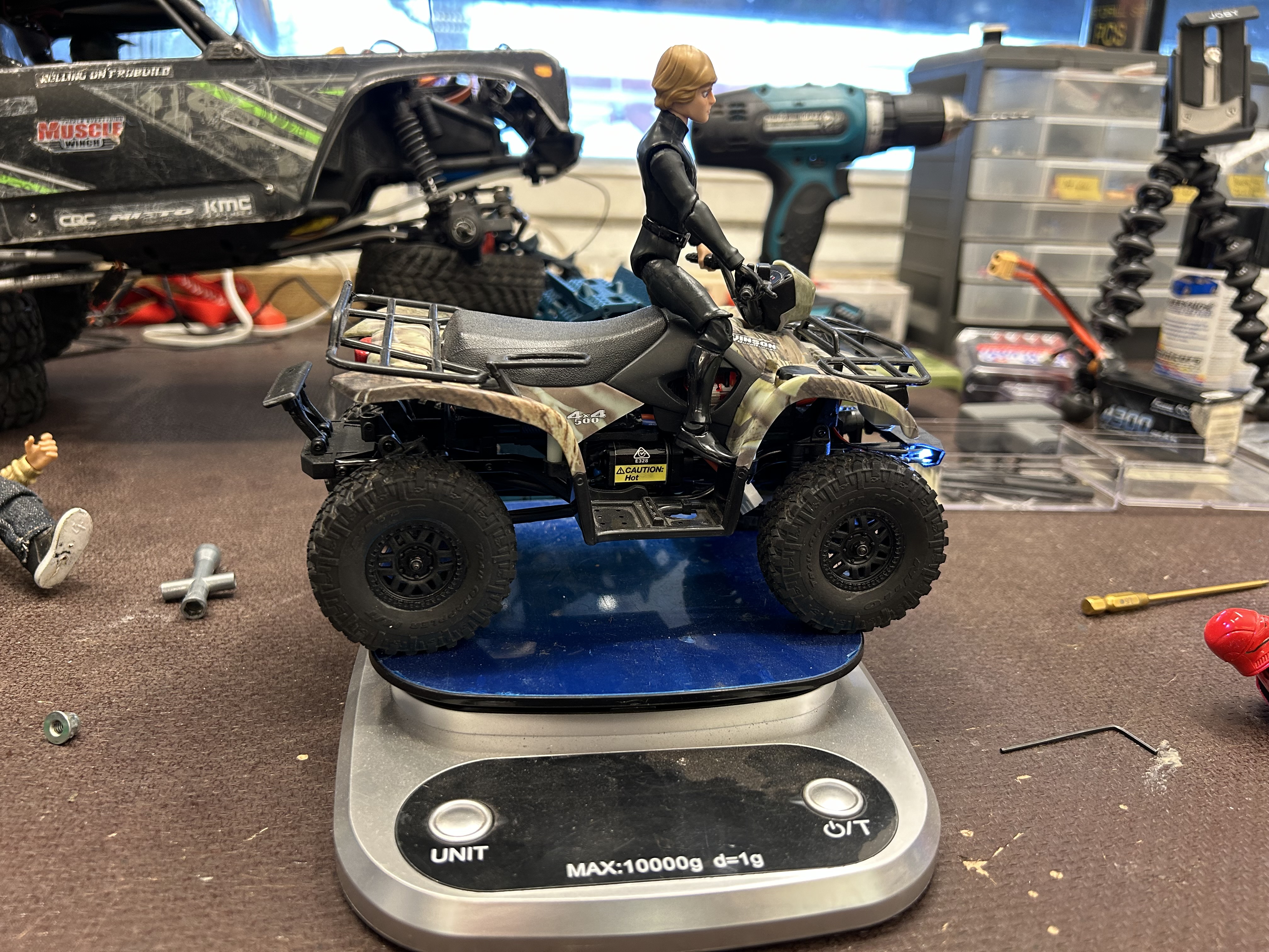

Nähnyt jo pitkään kun micro crawlereista on tehty 1:10 mönkijöitä. Jotkut on toteutettu tosi siististi, ja jotkut vähän sinne päin.
Ja en ole saanut motivaatiota koskea tähän. Nyt radiomaster mt12 pystyi parittaa tähän autoon niin kipinä syttyi. Sekä muillakin näytti olevan samanlaisia ideoita.

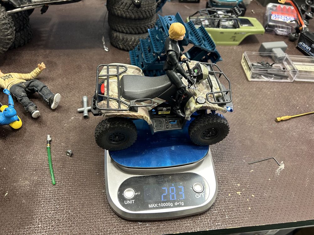

Jo reilu vuosi sitten ebaystä 50-60€ hintainen rullaava lelu mönkijä, josta ruuvataan kori pois.
Scx24 mukana tulleet lyhyemmät linkit kiinni. Runkoa pitää lyhentää ja kiinnitys kehitellä.
Ftx outback mini olisi valmiiksi sopiva akseliväli, mutta valitsin scx24:sen kun siihen saa paremmin osia ja 2s tekniikka 1s sijaan.

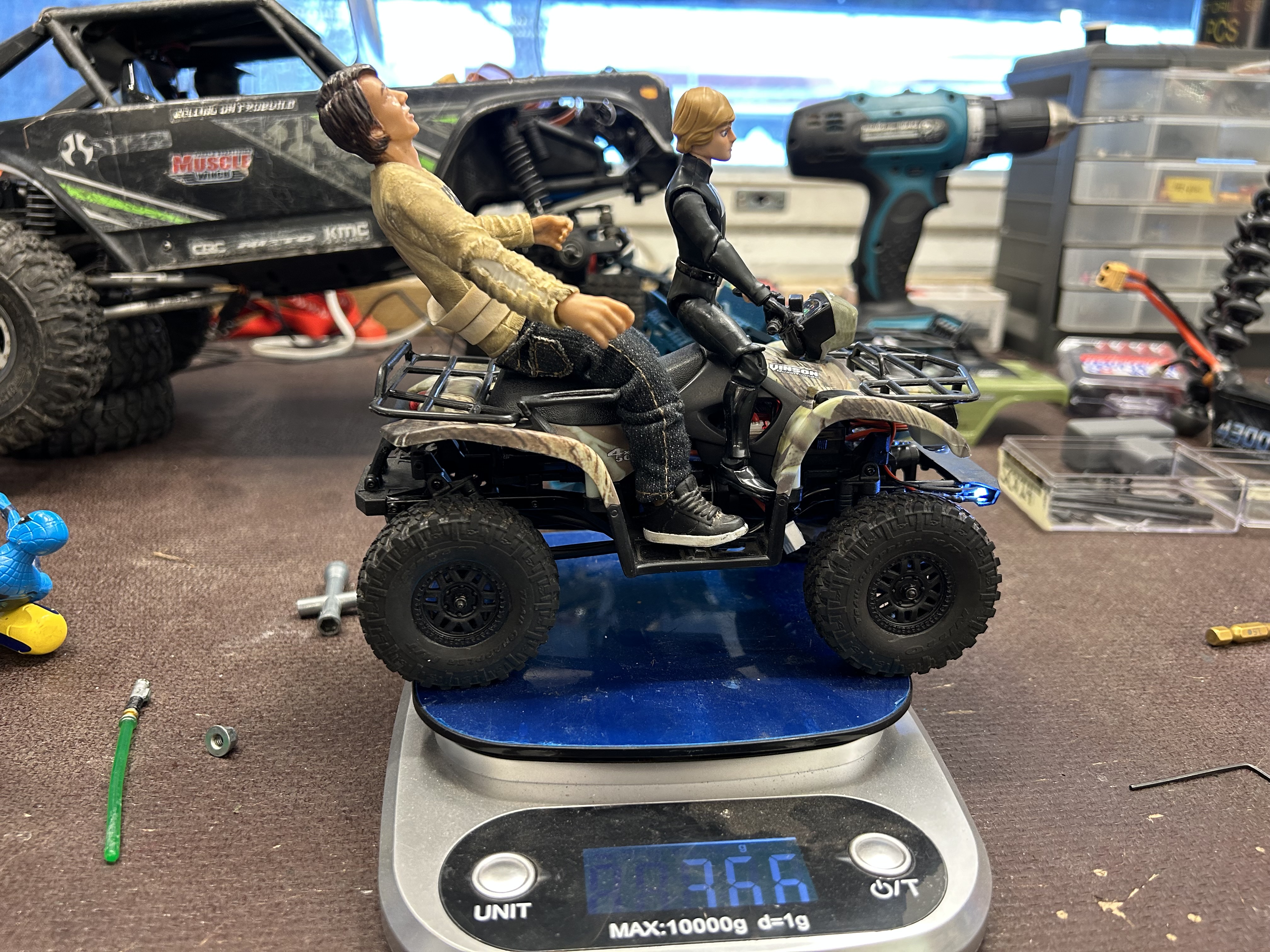

Takana istuva kuski olisi sopiva mutta korin kanssa vakio scx24 deadbolt on tosi surkea menemään. Painoa tulee niin paljon ylös että kaatuu todella helposti.
Tulossa kunnon mönkijä renkaat ja vanteet, jos niillä saisi painoa ja raideleveyttä pikkasen lisää.
Jos ei se riitä niin sitten alumiini akselit.

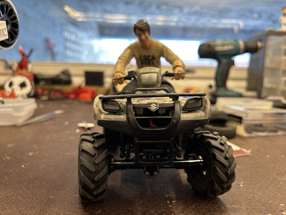

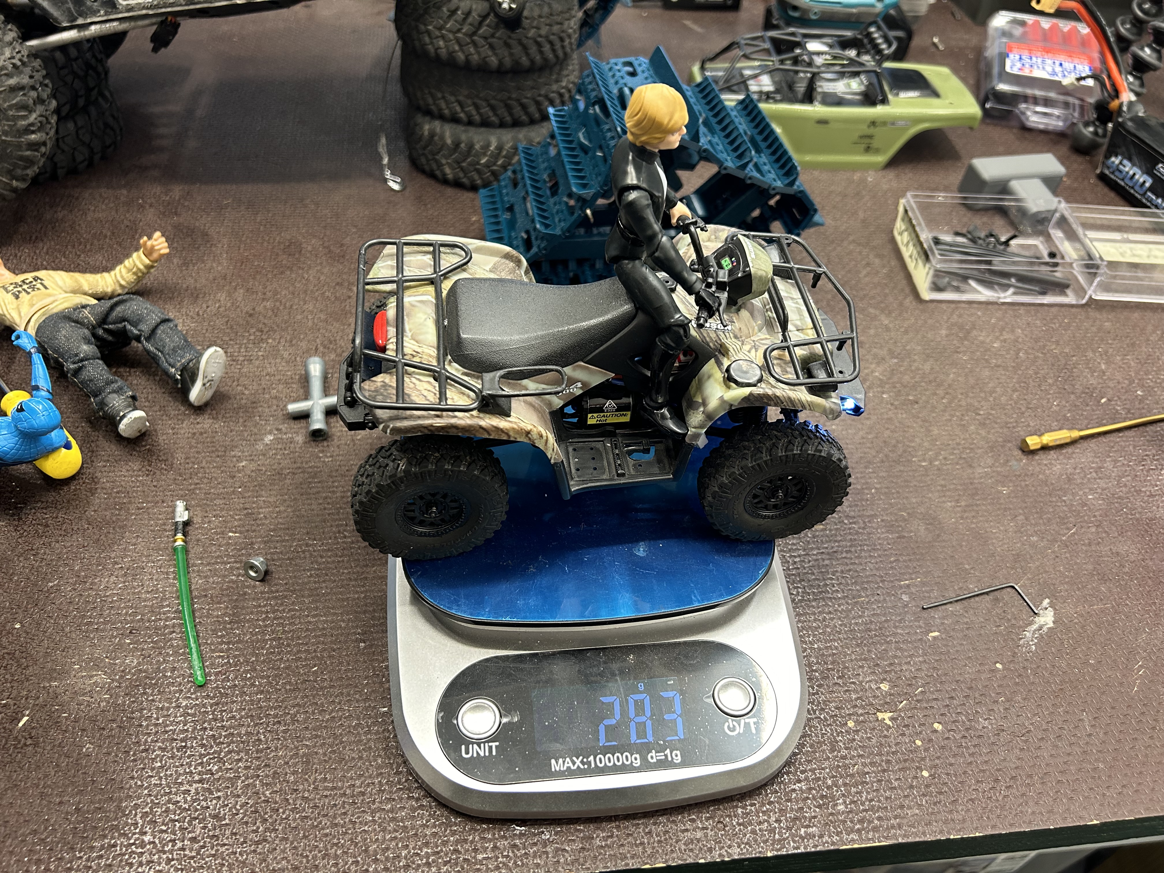

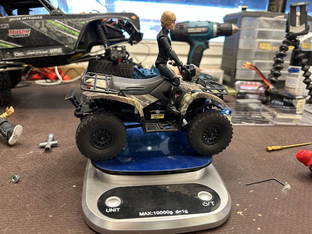

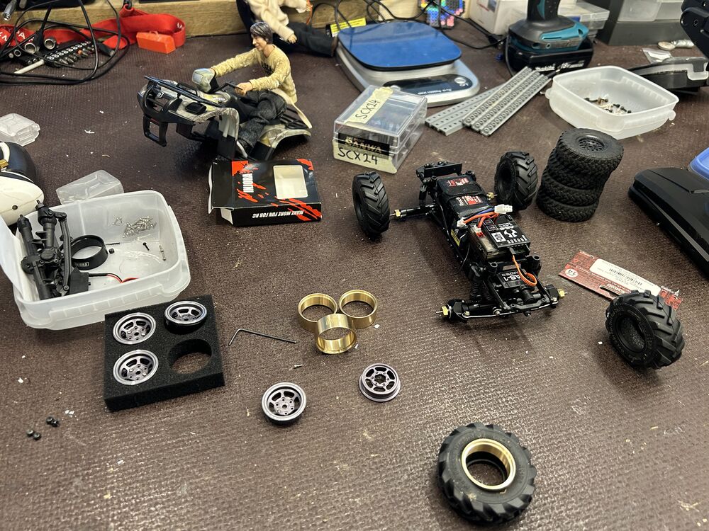

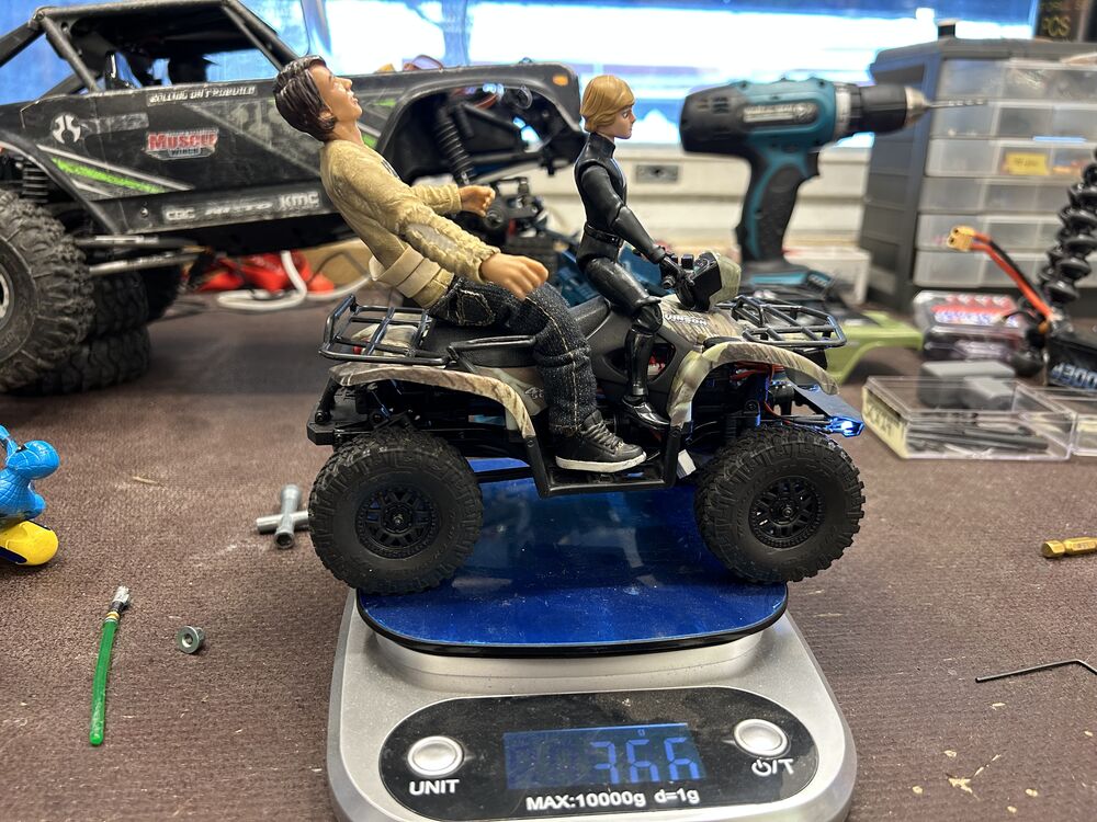

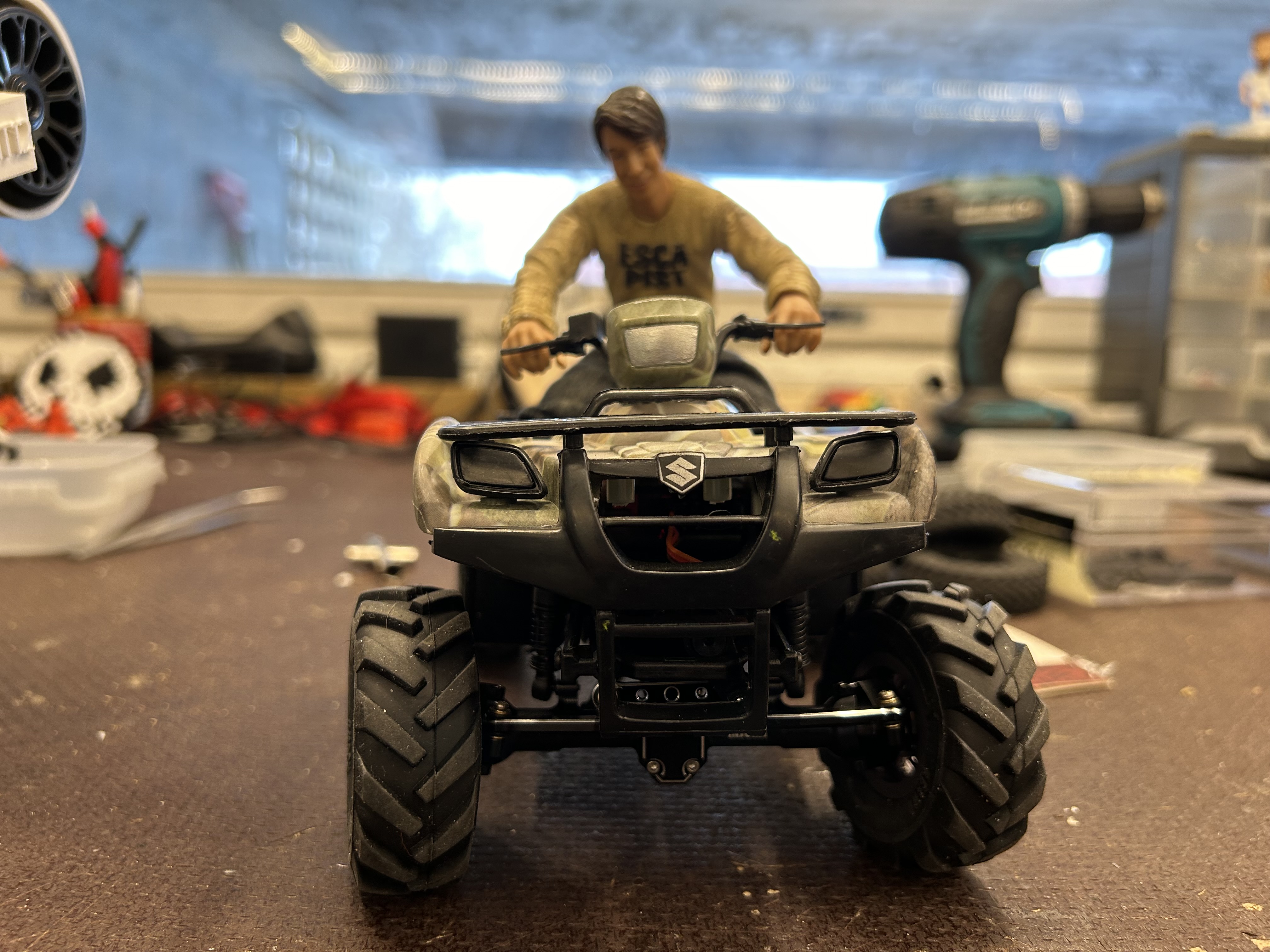

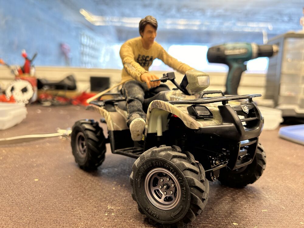

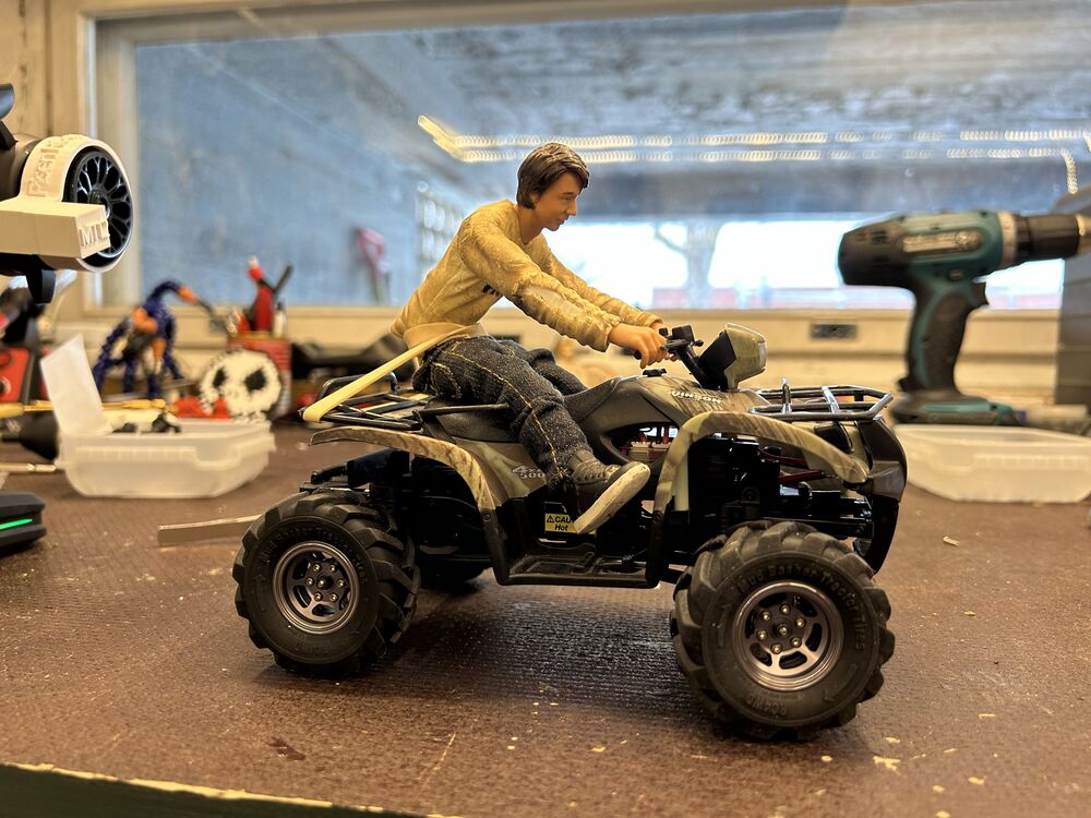

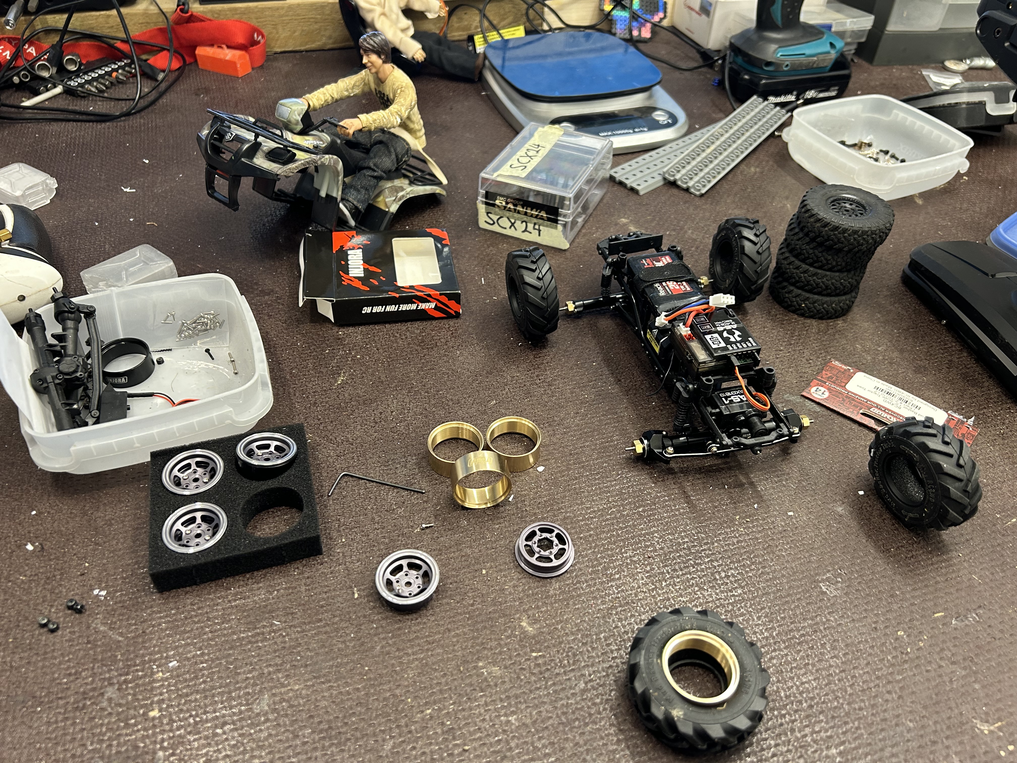

Noniin, tilasin injoralta alumiini akselit, vanteet ja messinkirinkulat lääkkeeksi kaatumataudille..

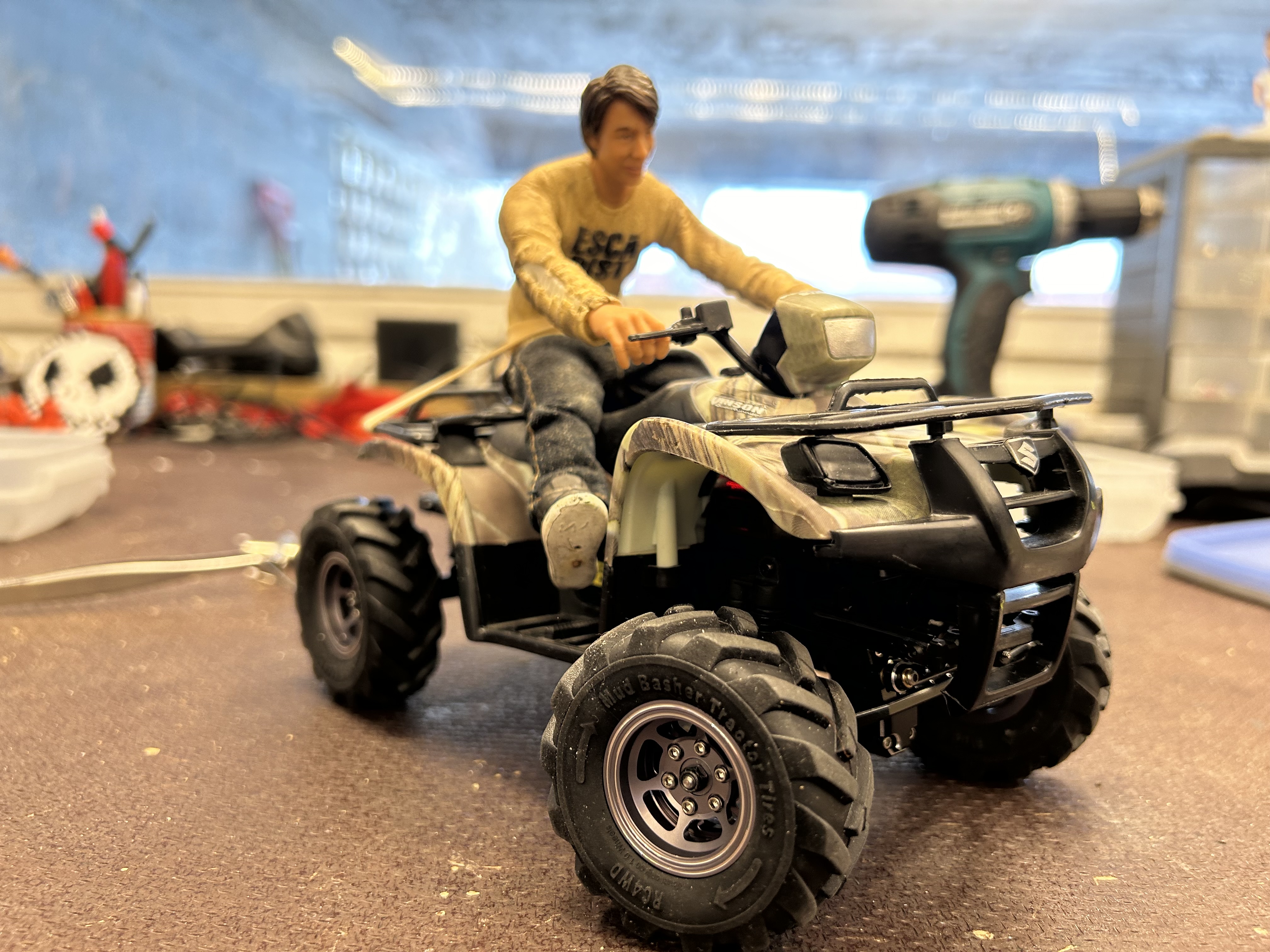

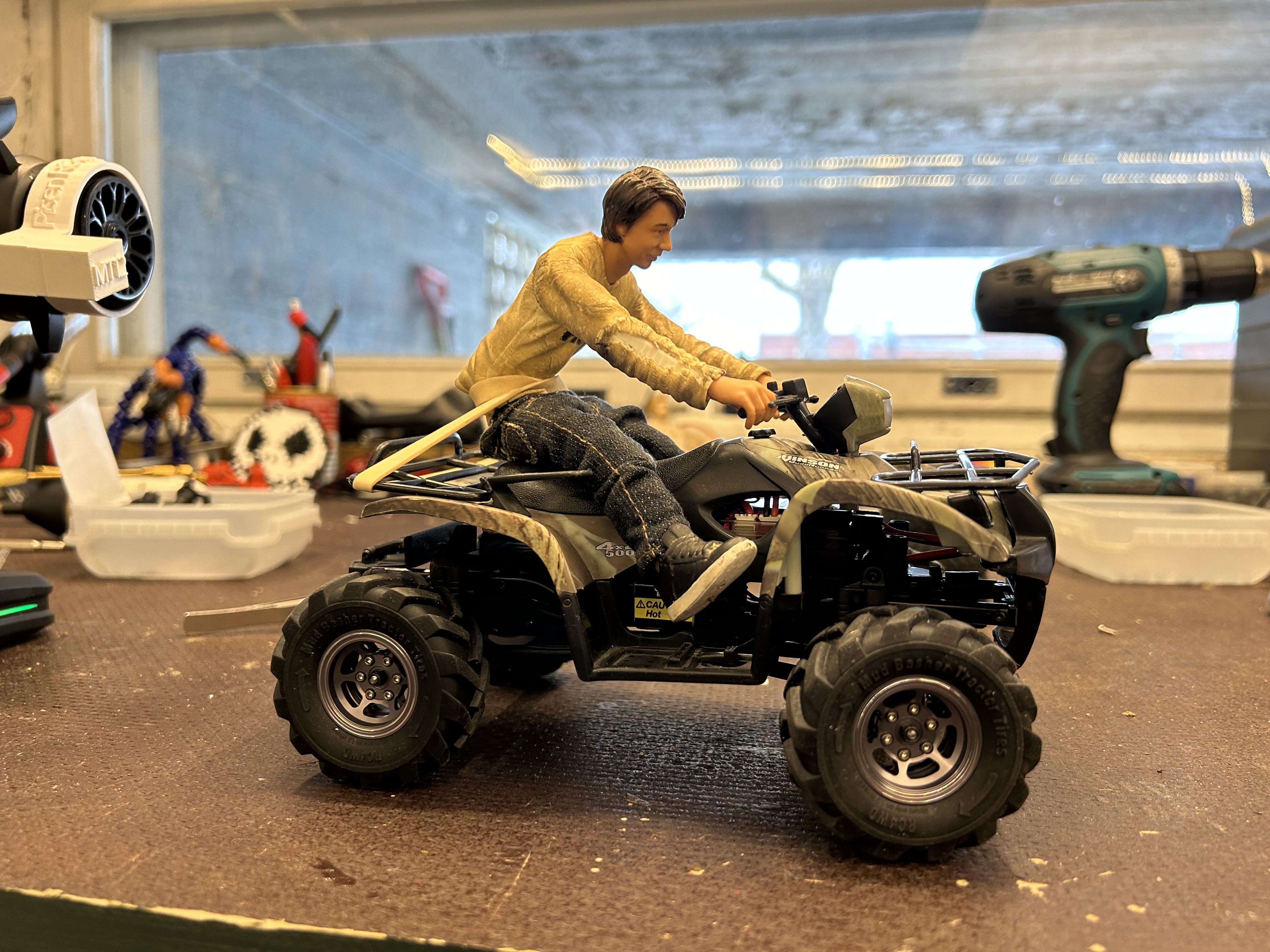

Heti ne piti ruuvata kiinni. Akseleista ei tullut kuin 24g lisäpainoa, mutta vanteet ja messingit sitten toi enemmän. Renkaat on rc4wd 1” mud basher tracktor tires. Olen nähnyt että kunnon offimönkkäreissä on tälläiset 😎
Leveyttäkin saatiin akseleiden myötä lisää.
Koria pitää saada hivenen taaksepäin. Akseliväli pitäisi olla hivenen lyhyempi, mutta mennään tällä ja hierotaan kori vielä jotenkin kunnolla kiinni, ehkä magneeteilla. Myös runko pitää katkaista molemmista päistä. Tulee siistimpi.
Scx24 Deadboltin etupuskurin valot voisi väkertää mönkkäriin vielä.
Kori menee kivan alas ilman modaamista, ja pysyy yllättävän hyvin paikoillaan.

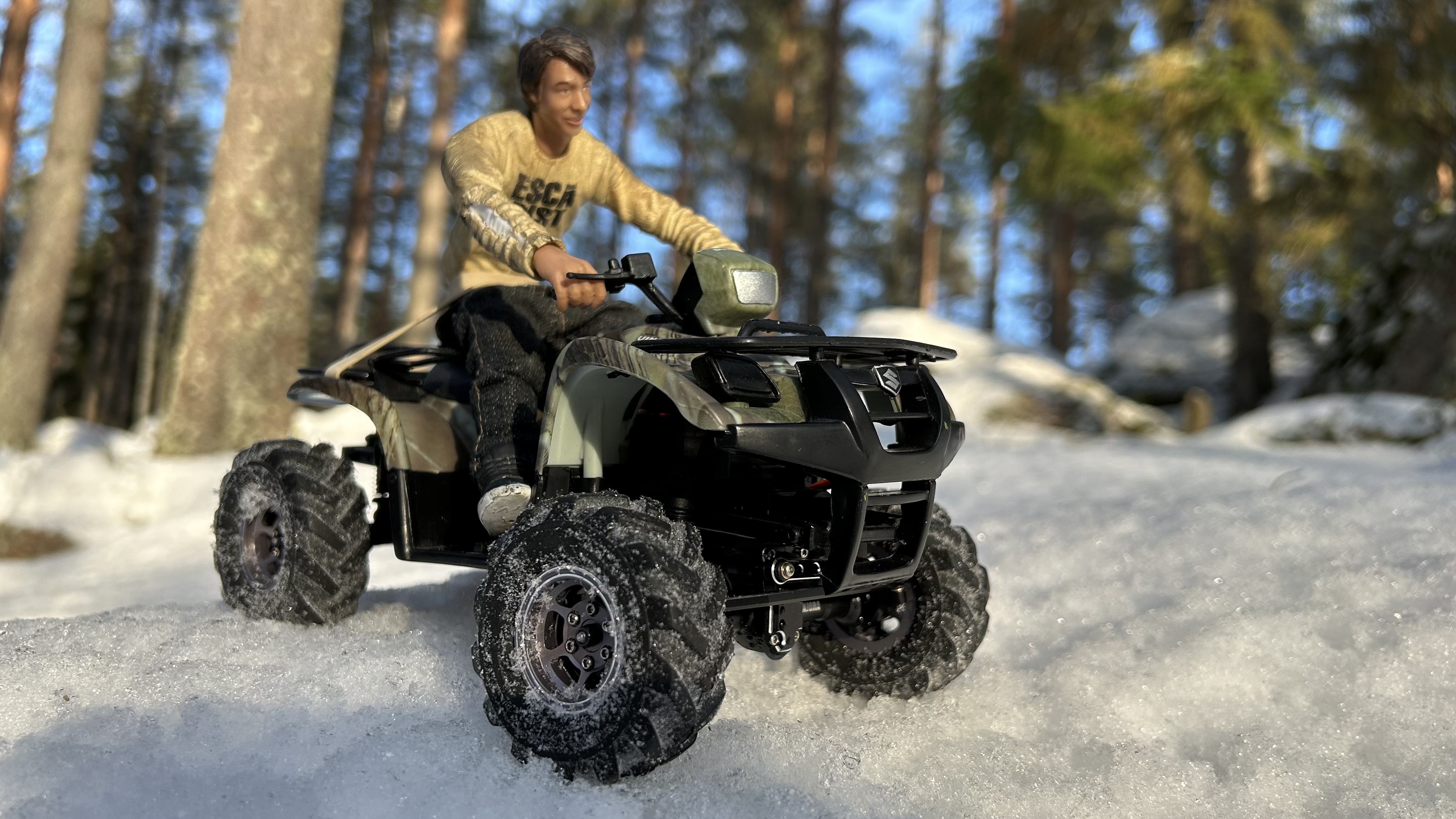

Toinen asia scx24 vakio motti, onko se nyt liian kovilla kun tuli painoa ja uudet akselit? Ajoin ulkona pihalla -7c sellaisen 5min täydellä akulla. Tarviiko tähän vielä sähköjä päivittää? 😅

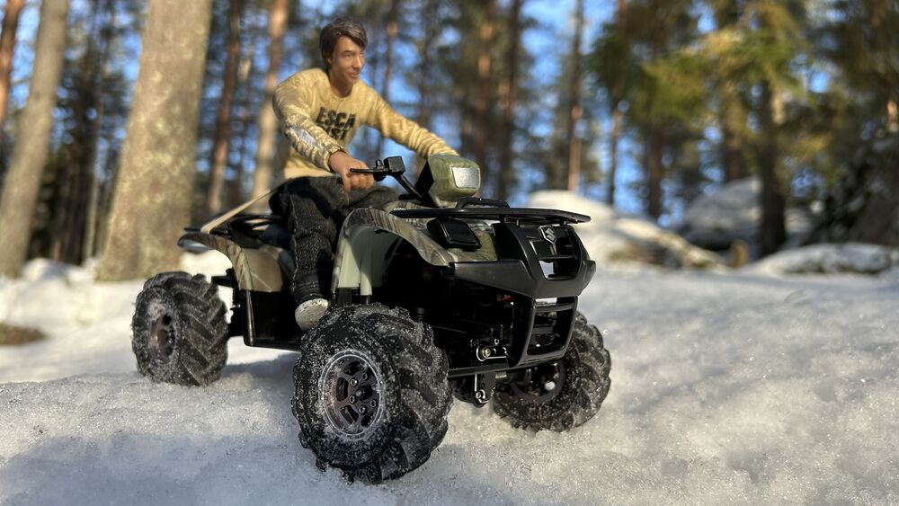

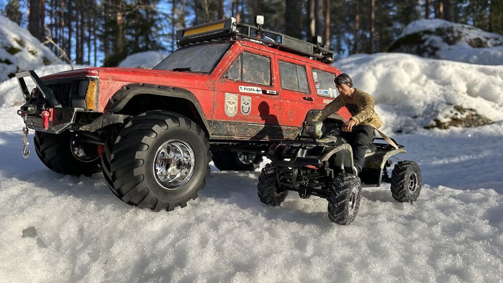

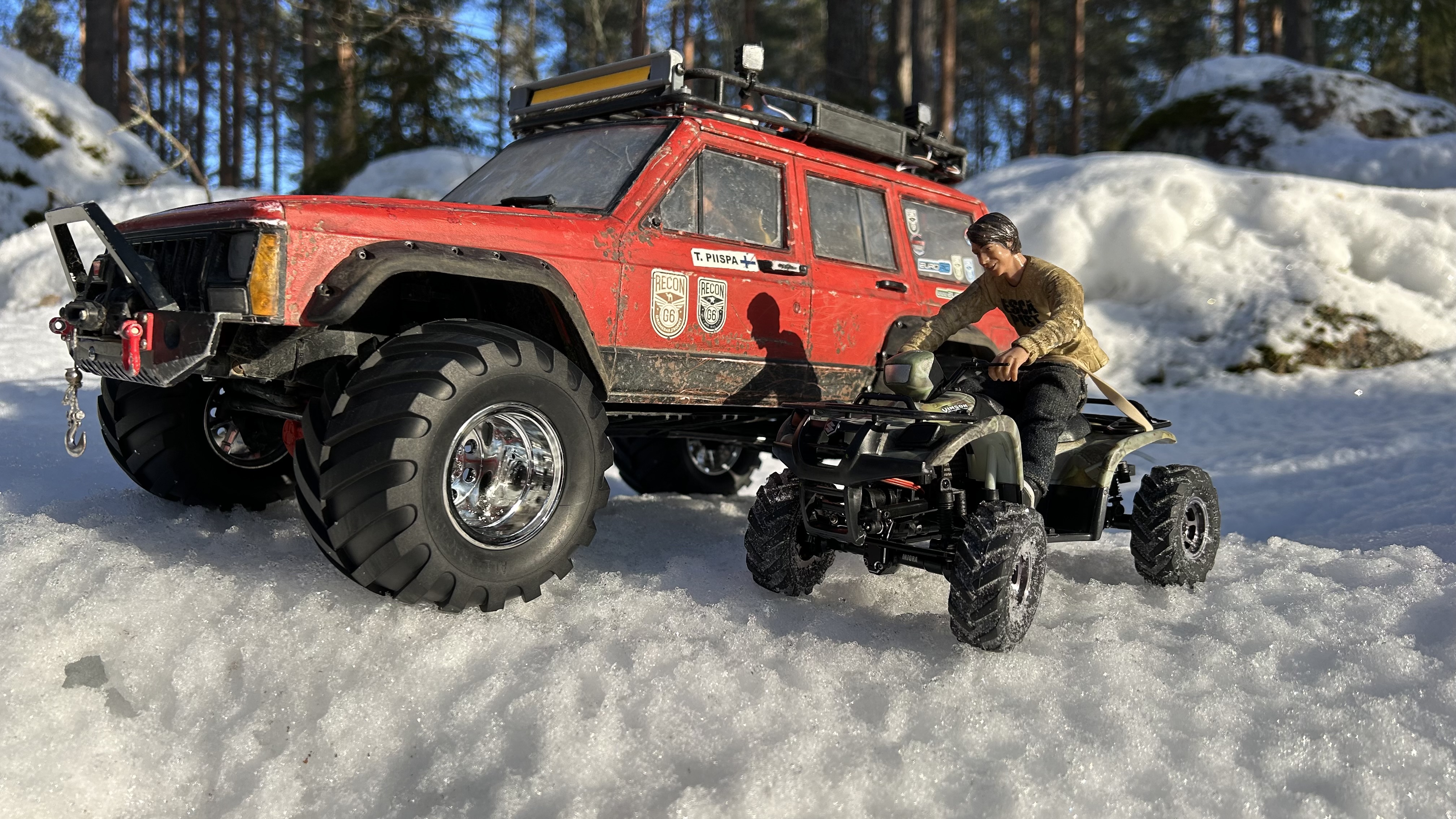

Sitten ulkokuvat, saattaa tulla lyhyt ajovideo pian.
