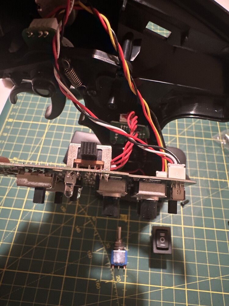

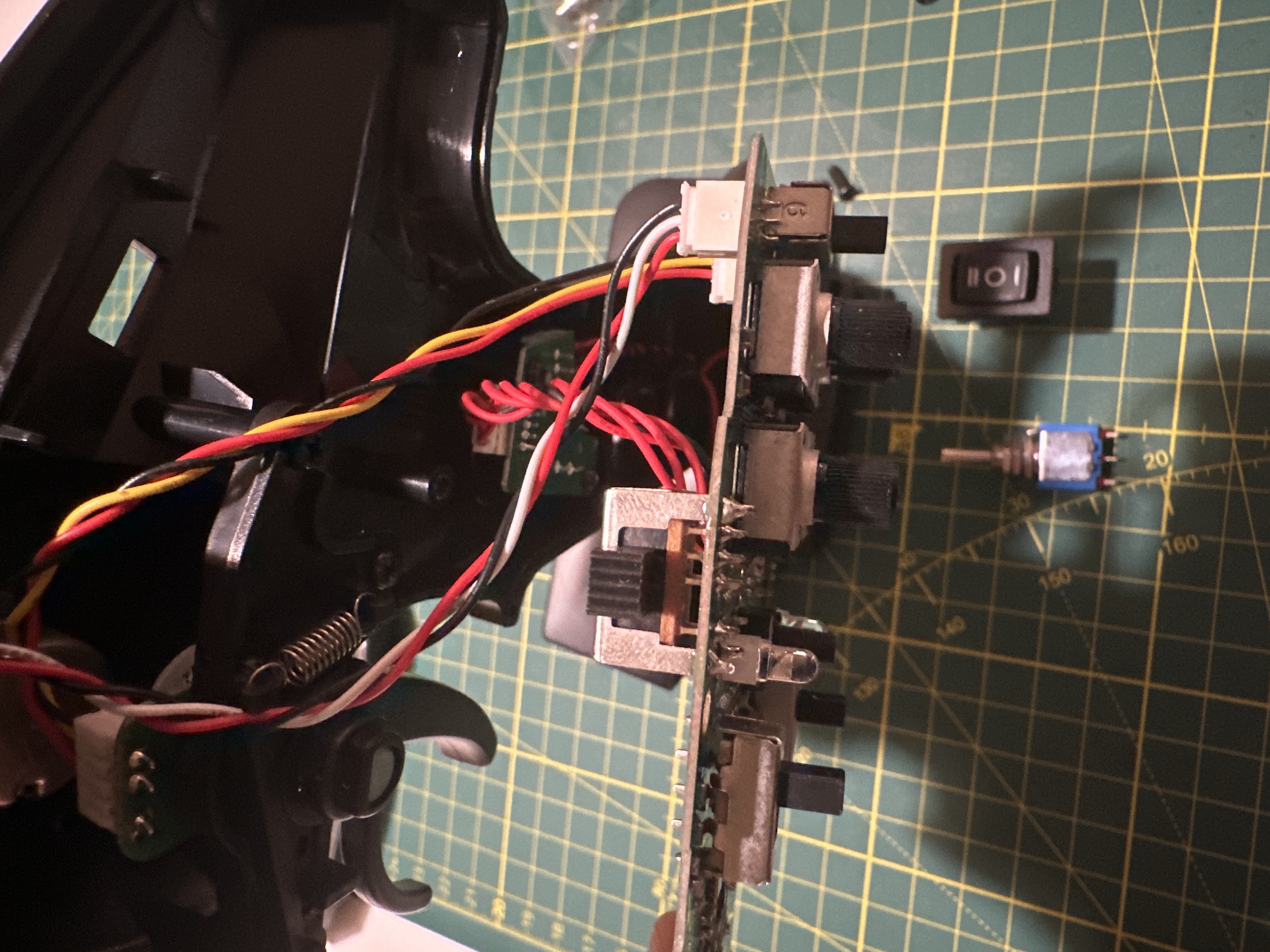

Meinasin ruveta modaamaan lähettimeen palauttavaa kytkintä kolmeasentoisen vakioliukukytkimen tilalle että vinssin käyttö olis mukavampaa, mutta tuli taas pettymys vastaan. Absima oli järjestänyt jekun ja kytkin onkin piirilevylle juotettu 3-asentoinen liuku, jota ei noin vaan korvatakaan (on)-off-(on) -vipukytkimellä. Vakiokytkimessä siis kytketään 2x4 jalan välillä on-on-on -meiningillä. Takaisin piirustuspöydälle sitten miettimään. Absima CR4S mankkana.

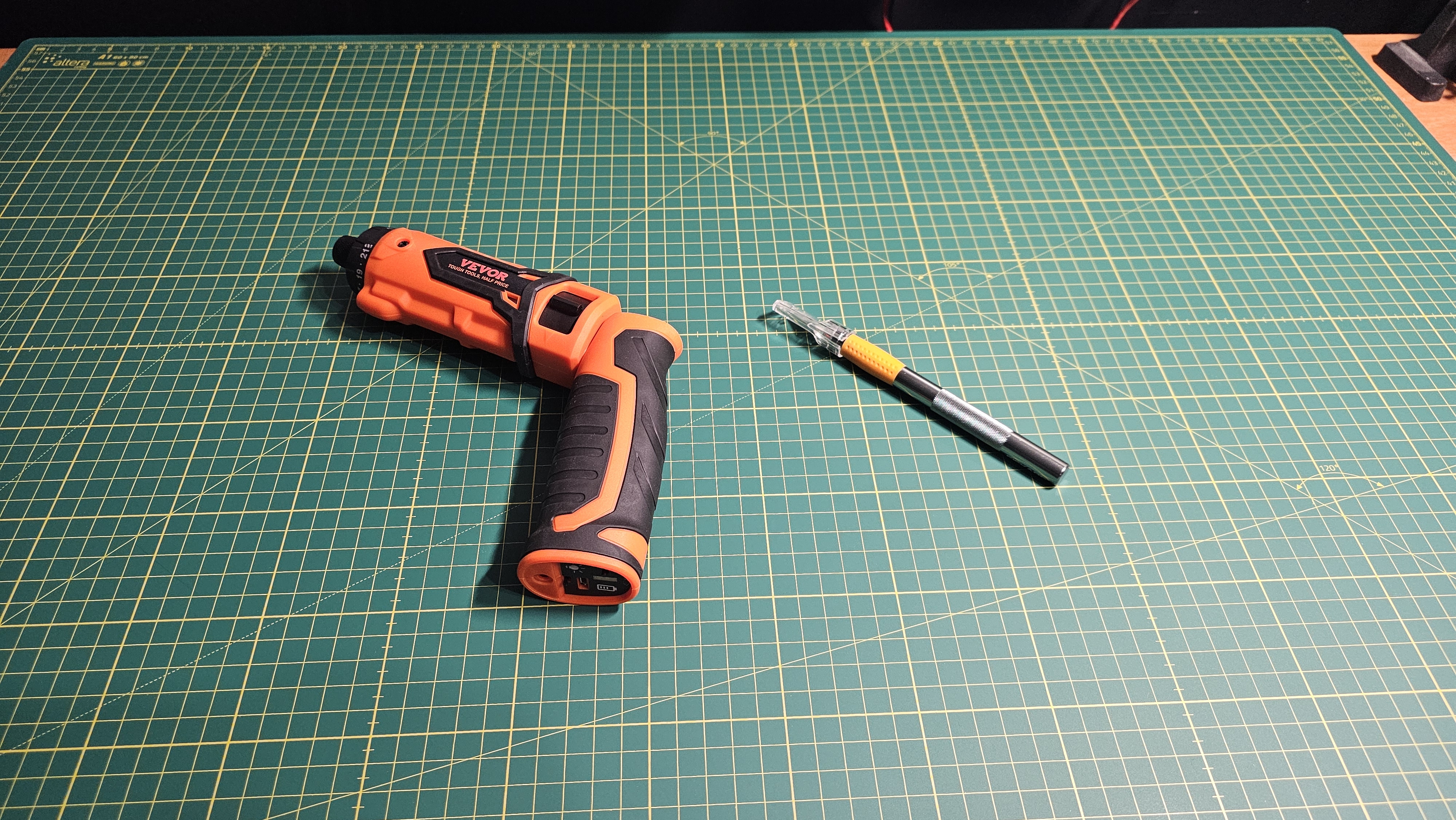

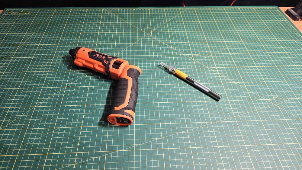

Tarvikehankintoja kotiutui tällä viikolla.
Lidlin Parkside ruuvinväännin alkoi näyttää hyytymisen merkkejä joten piti etsiä seuraaja. En vieläkään saanu perusteltua itselleni sen gyro Dewaltin hankintaa, joten halpiksella jatketaan 😅 joku Vevor tuo on merkiltään maksoin n. 30€. Tuntuu erittäin kiinalaiselta kuten onkin, mutta toimii. Voimaa ainakin näihin hommiin riittää ja momentinsäätökin tuntuu toimivan.
http://tinyurl.com/yzajuray
Sit muistin vihdoin hommata reilunkokoisen leikkausmaton pöydälle. Vaikka tuota pöytää nyt ei paljoa tarvii säästää, niin tuo ei ainakaan niin liukas ole kuin pelkkä pöydän pinta. Näitä löytyy monessa koossa täältä:
http://tinyurl.com/4v22jztn
Samasta puljusta tilasin vielä Fiskarsin askarteluveitsen. Tähän mennessä ollu joku kiinanihme, joka kyllä ajanut asiansa, mutta kyllä tässä ihan eri tuntuma on ja paljon parempi käsitellä.

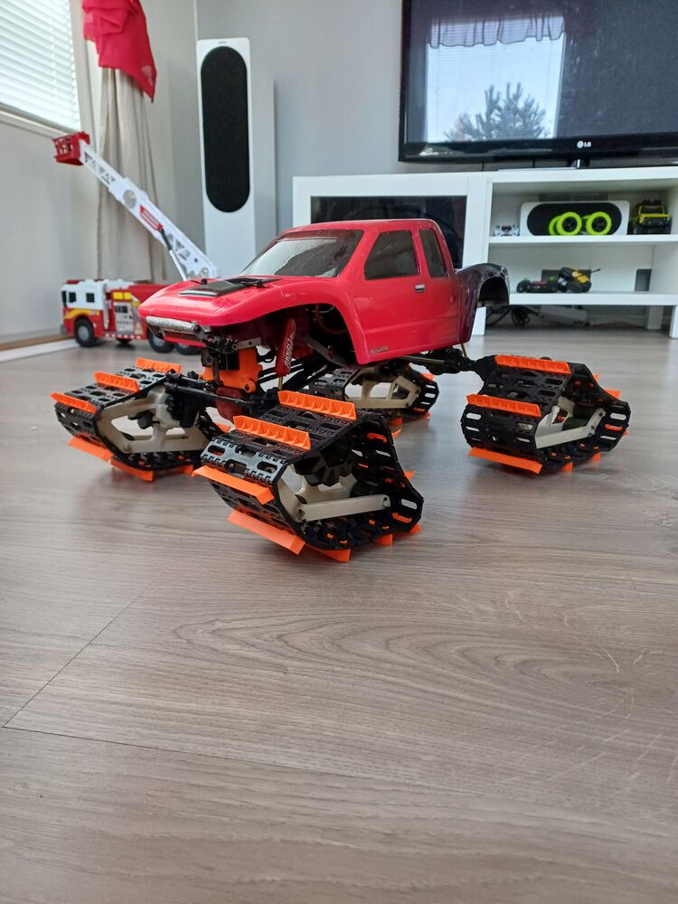

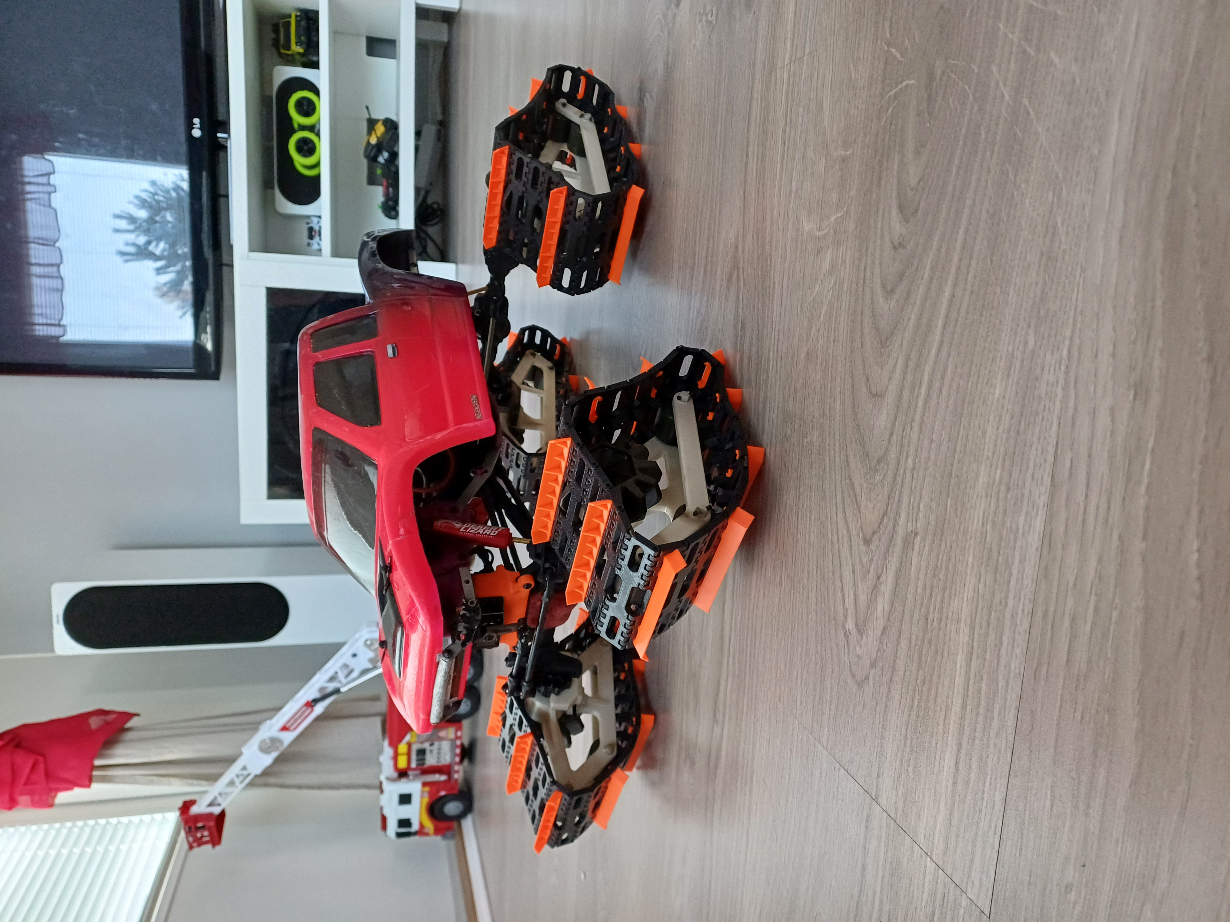

Pisen innoittaman kaivoin telat kaapista ja tulostelin varaosat ja viime kauden rouvan perskan alle suorat välit ja testiä. Tulin kuitenkin siihen tulokseen että vetoratas ja ohjainrullat pitäs melkeen laakeroida ja tehä telankiristysrulla.

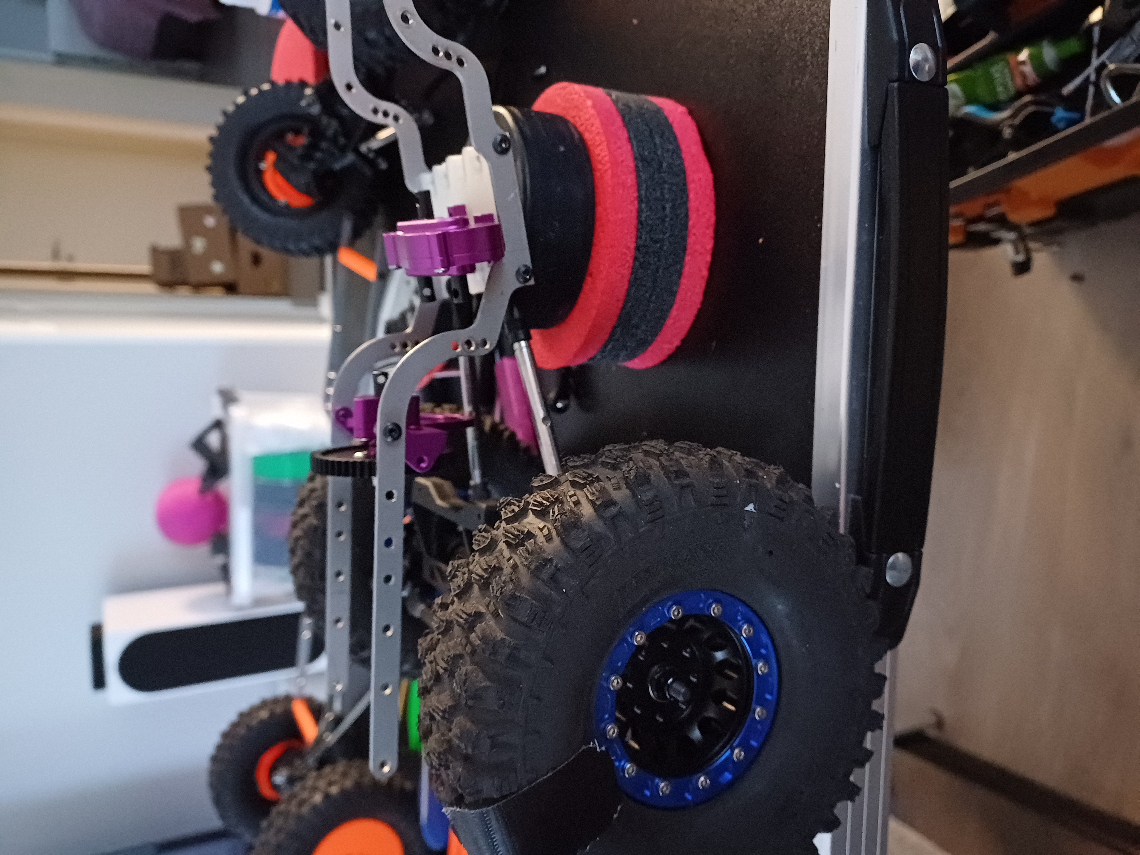

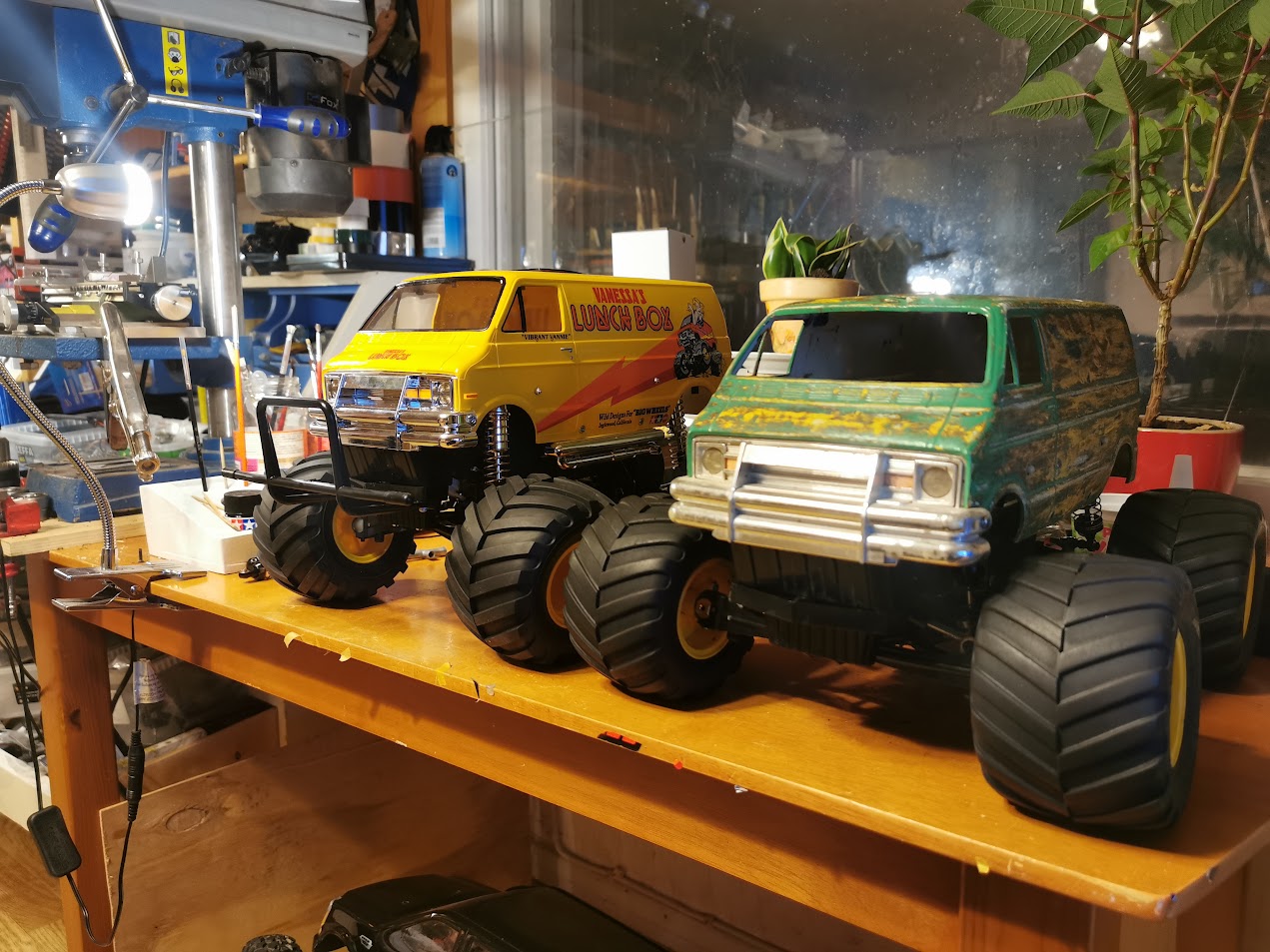

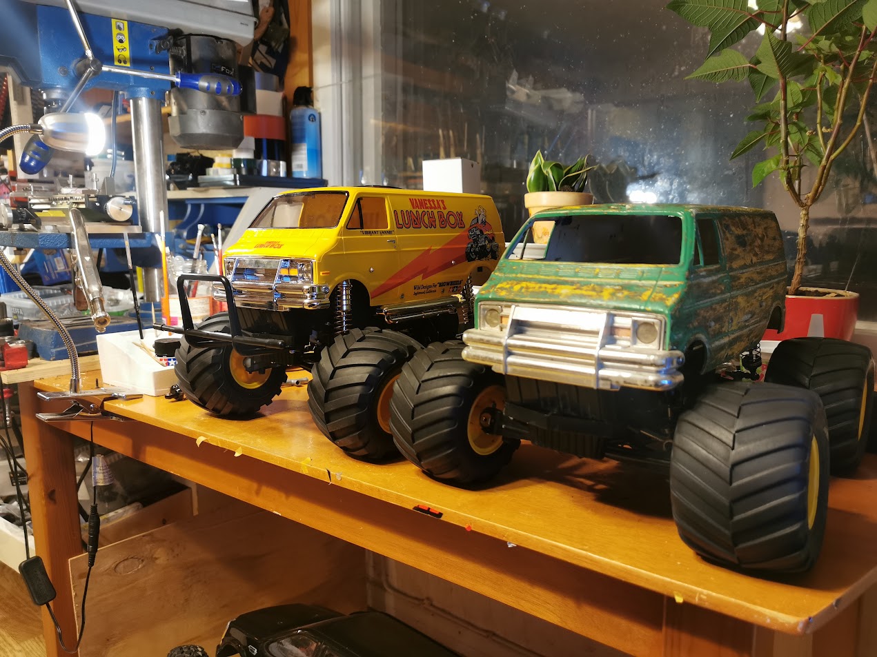

Laittelin Eväslaatikkoo pikkasen eteenpäin, siis orginaalia tällä kertaa. Alustaan tuli koko ohjaus uusiks Ali-tädin tavaroilla, ohjauslinkit tutulla kaavalla, m4 kierretankoo ja sopivat linkin päät, järeet ovat mutta niistä tehdään mitä sattuu löytyyn.
Alustaan WLtoys iskarit taakse ja eteen löyty jotkut tuplajousilla olevat crawleri pötköt, vähän sai jumpata että sopiva korkeus löytyy alustalle. Moottori saa olla vakio toistaseks ja nopariks löysin hyllystä ISDT70. Servona 20kg kiinaihme.
Renkaat oli jokseenkin haperoo tavaraa suoraan 90-luvun puolesta välistä mutta liimalla nämä vielä kasassa pysyy, foamit taiteilin jostain putkieristeestä, näppärää tavaraa.

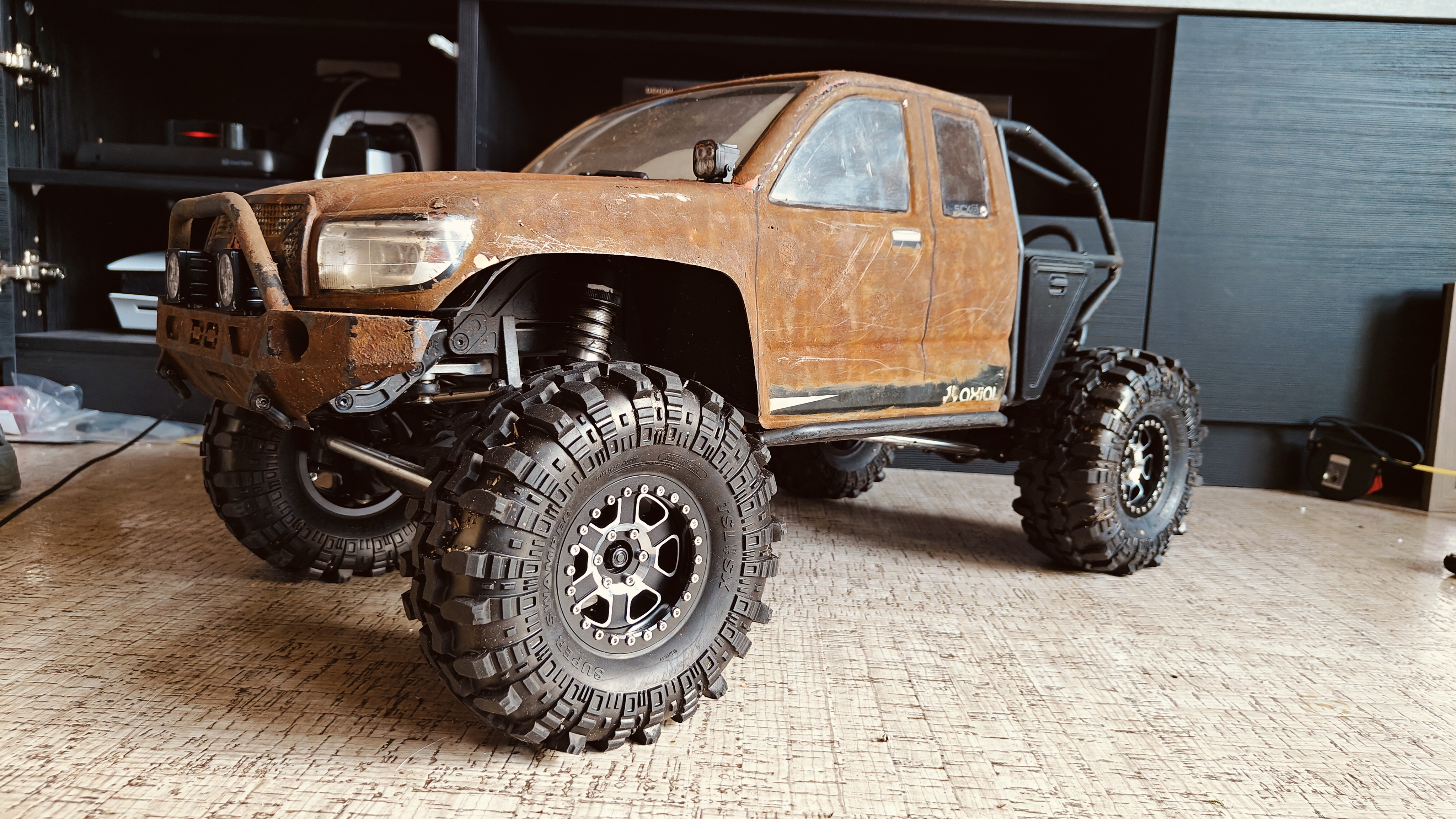

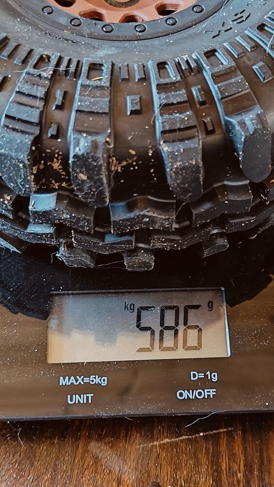

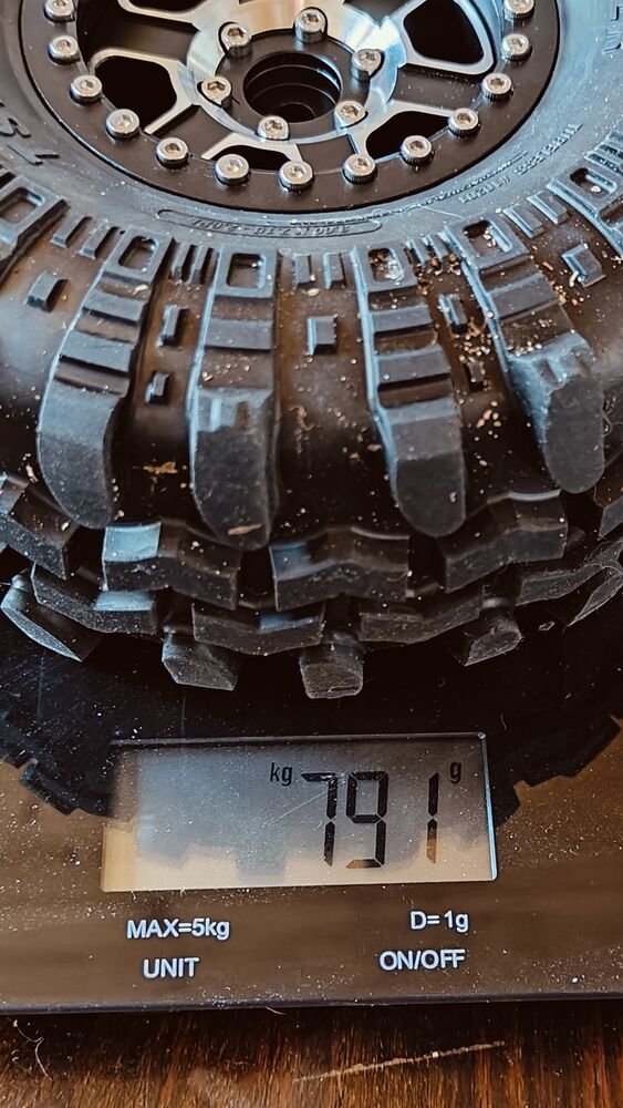

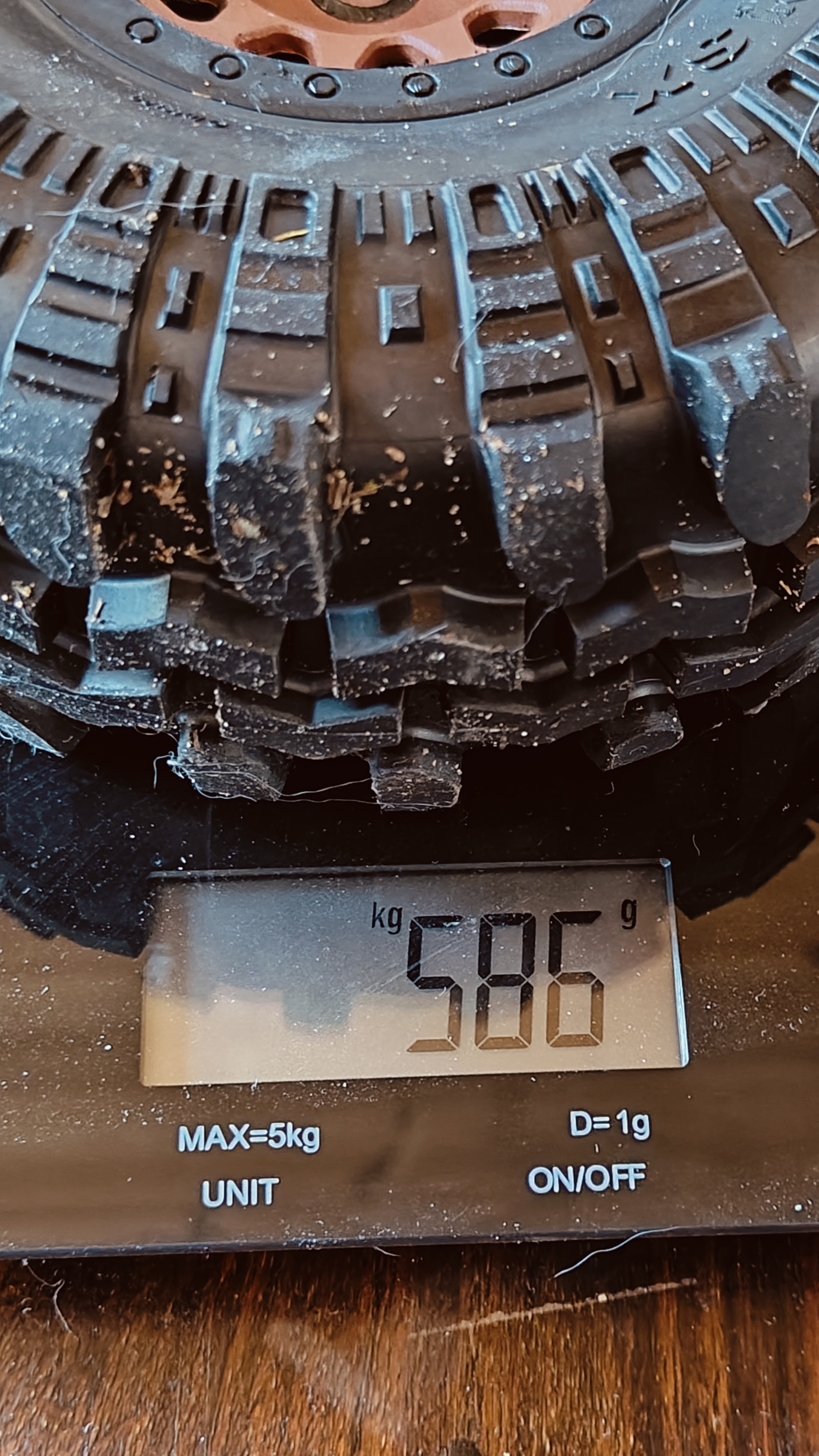

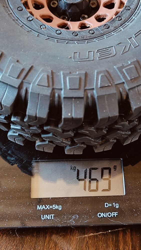

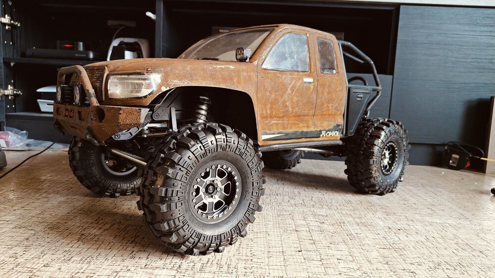

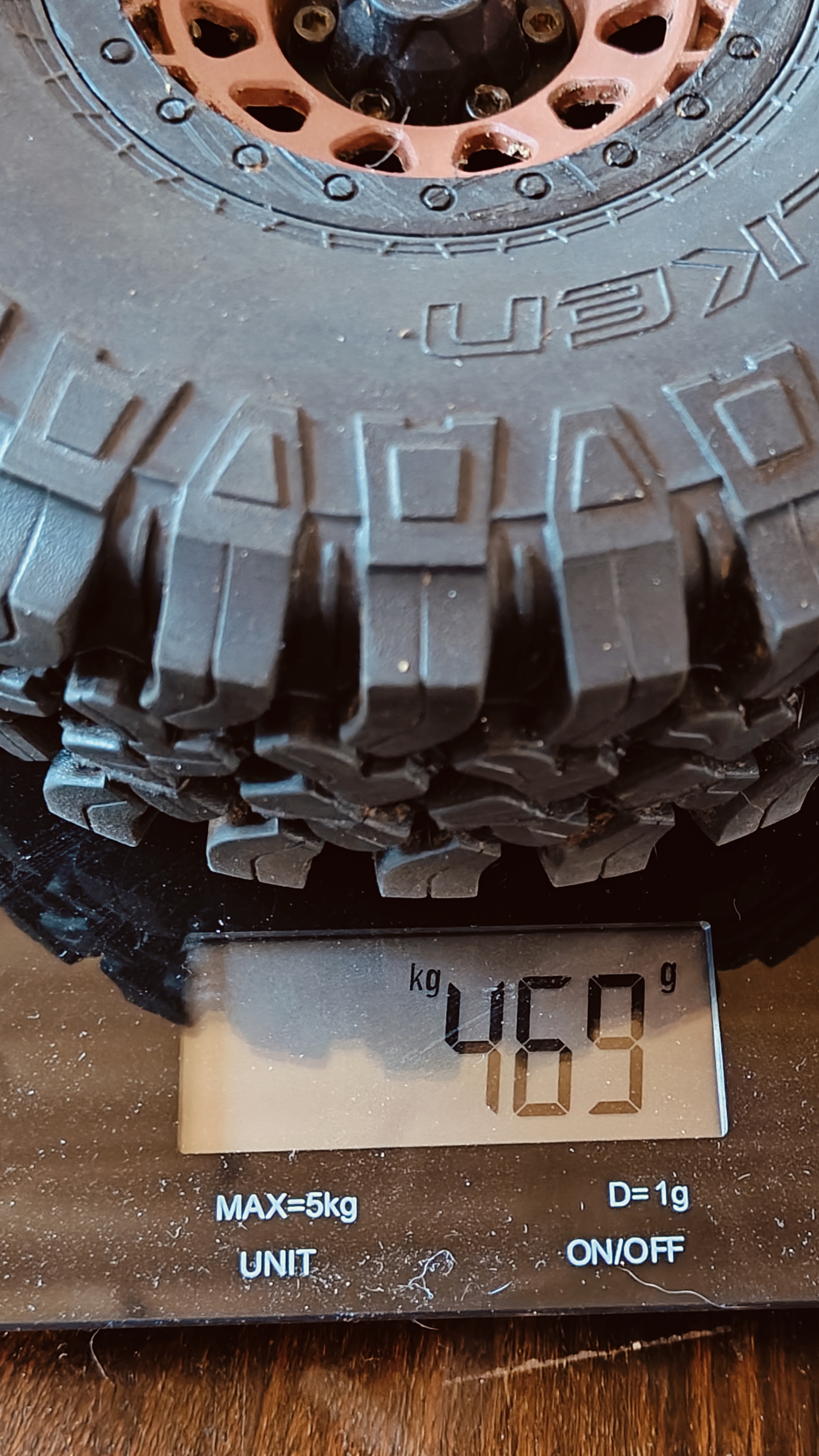

Ruuvasin KutosHonchoon aluvanteet alle ja samalla vertailin eri vanteiden/renkaiden/inserttien painoja.
Vakio rengas vakiovanteella ja Injoran dual stage foamilla
Proline Super Swamper vakiovanteella ja tulostetulla insertillä

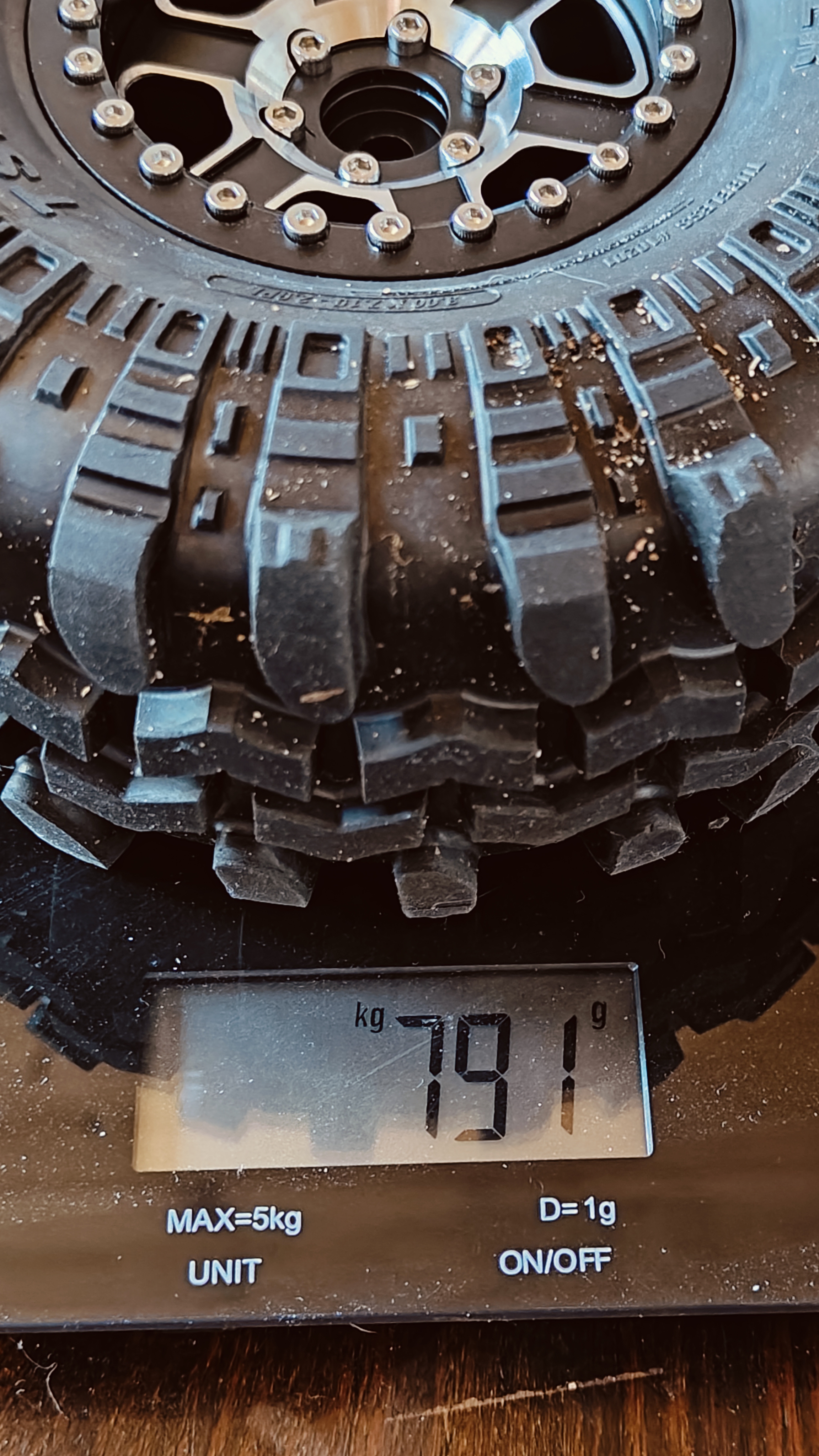

Super Swamper aluvanteella ja tulostetulla insertillä
Nyt siis pelkistä alla olevista renkaista&vanteista tulee painoa 1/10 auton verran, ~3160g 🫣

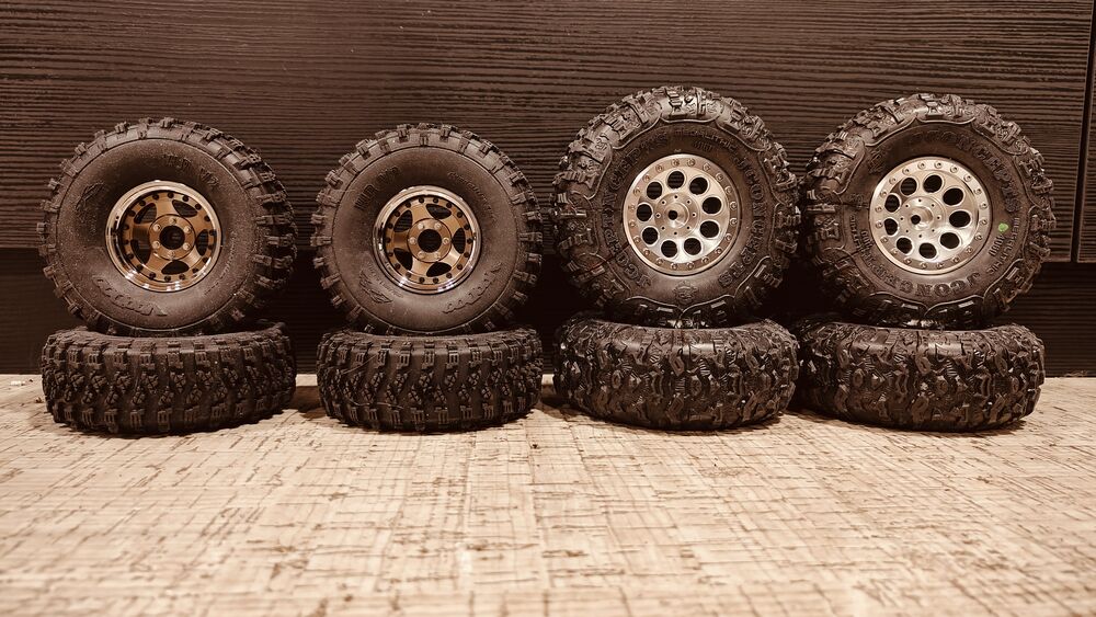

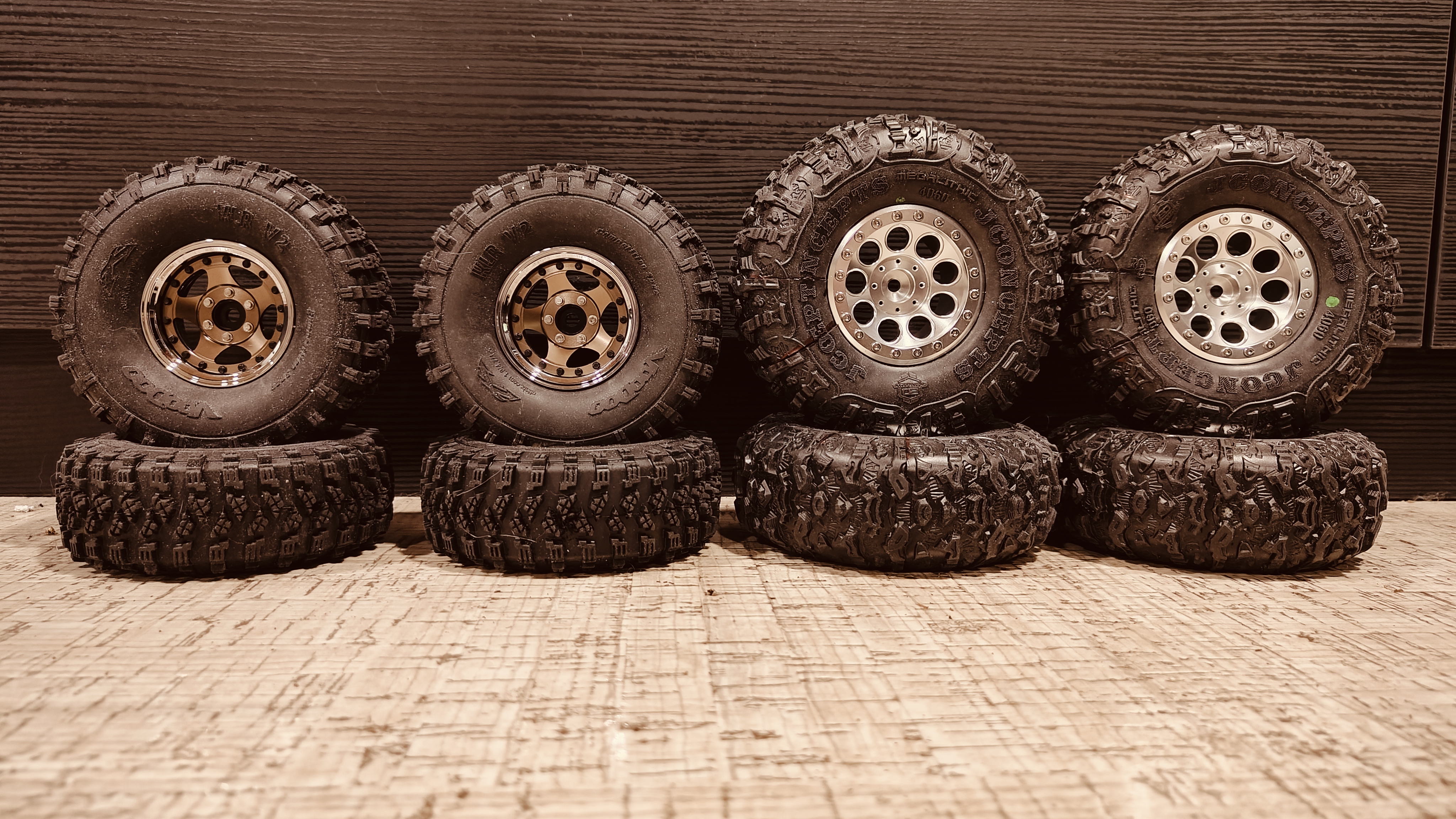

Tänään saapuikin 3 vannesarjaa ja kun uni ei näköjään ole herkässä, piti kaikki ruuvata renkailleen. Aiemmin SCX6 Honcho sai aluvanteet alleen ja nyt yöllä 1.9" Probuildit sai päälleen Team Ottsix Voodoo KLR V2-renkaat ja 2.2" Kiinanihmeisiin tuli niskaan cut&shut Jconcepts Megalithic-kumit.

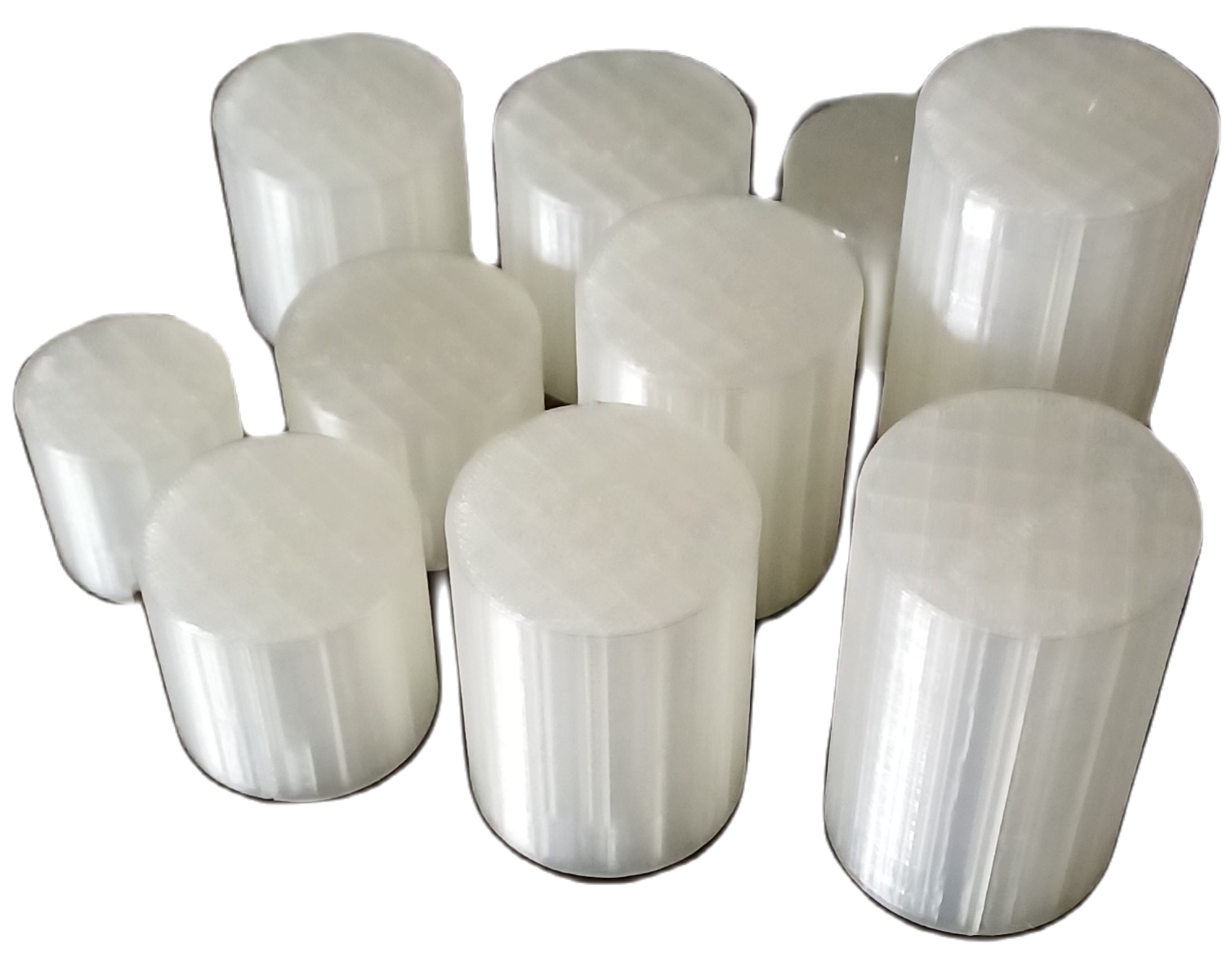

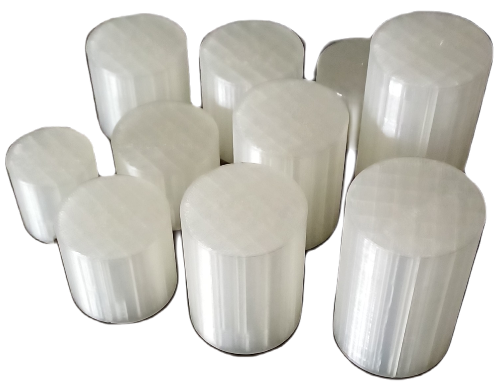

Tulostelin kannuja nuihin crawler projekteihin. Pääsee sovittamaan minkä koneen sinne saa mahtumaa.
Puolituinen
Viestit: 185
krajok kirjoitti: La 13.01.2024 08:25 Tulostelin kannuja nuihin crawler projekteihin. Pääsee sovittamaan minkä koneen sinne saa mahtumaa.
Mitä näillä käytännössä tehdään, miksi tällaisia on? Ei ole siis kettuilukysymys!
krajok
Viestit: 226
Viesti Kirjoittaja krajok »
En omista kuin muutaman kokoisen harjattoman moottorin, niin tässä kun rakentelee perskaan autoa voi sovittaa mikä moottori sopisi parhaiten tuohon omaan kokoonpanoon ja millä saisi optimoitua tilan parhaiten. Inrunnereita ja outrunnereitakin on monen kokoisia. Sitten myös on mukavampi laitella osia ns heppiin kun ei ole 100-200g moottori kiinni vaan tommonen ontto muoviputkilo. En toki ole mikää ammattirakentelija kolmatta perska autoa vasta tekemässä ja kun tämäkin auto on tämmönen ei mikään valmis setti. Nii ku tähän mulletti projektiin on nyt mukava kokeilla eri moottoria ja haeskella paikkaa tuolle moottoripukille.

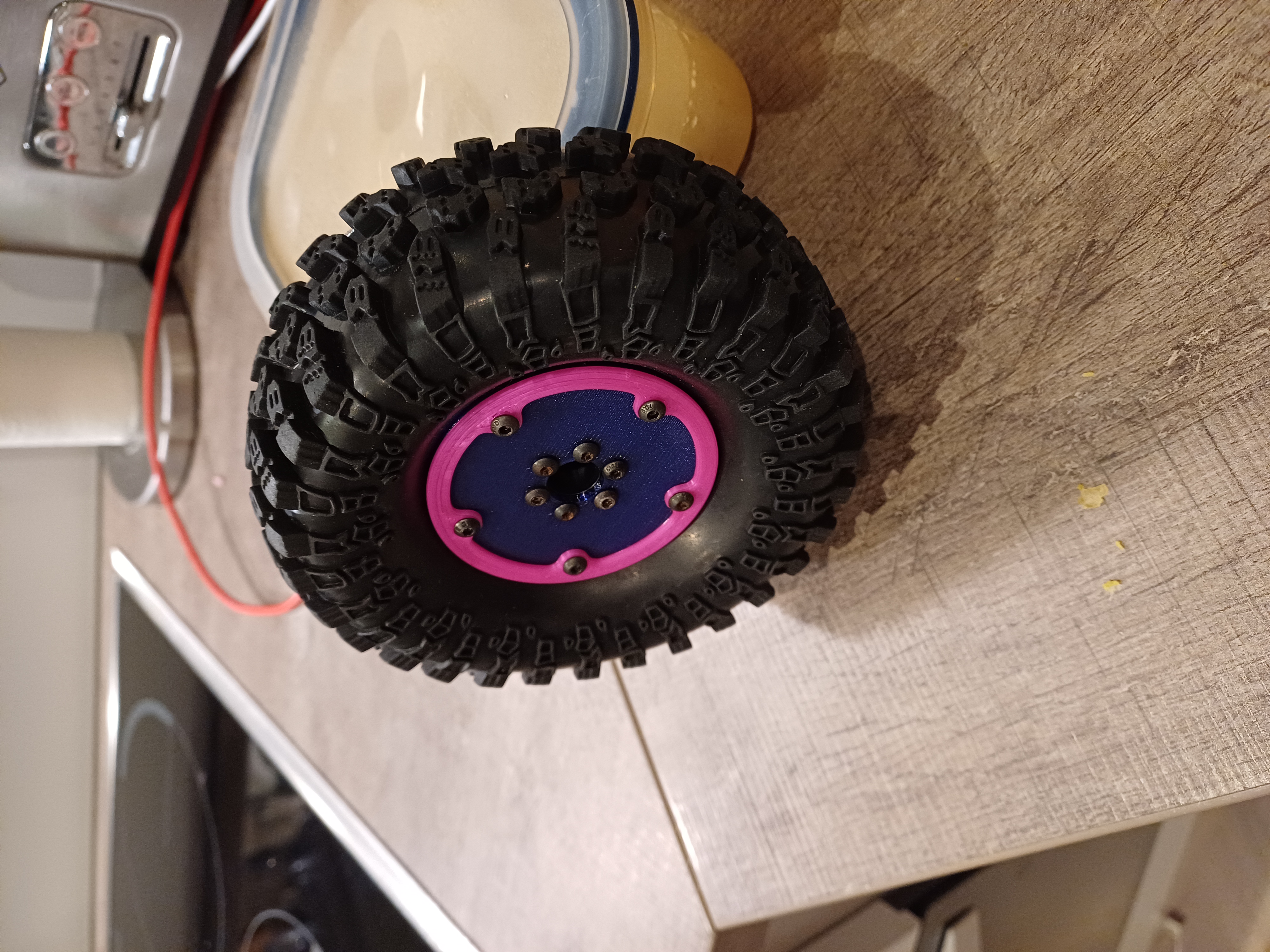

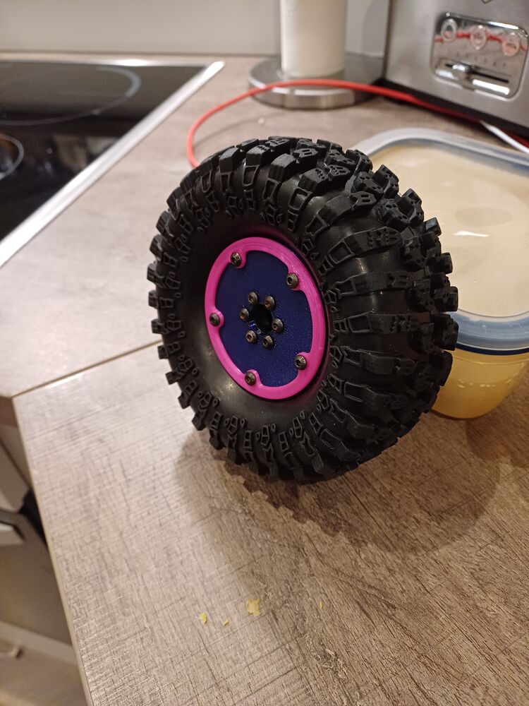

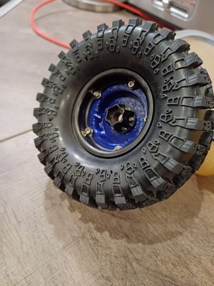

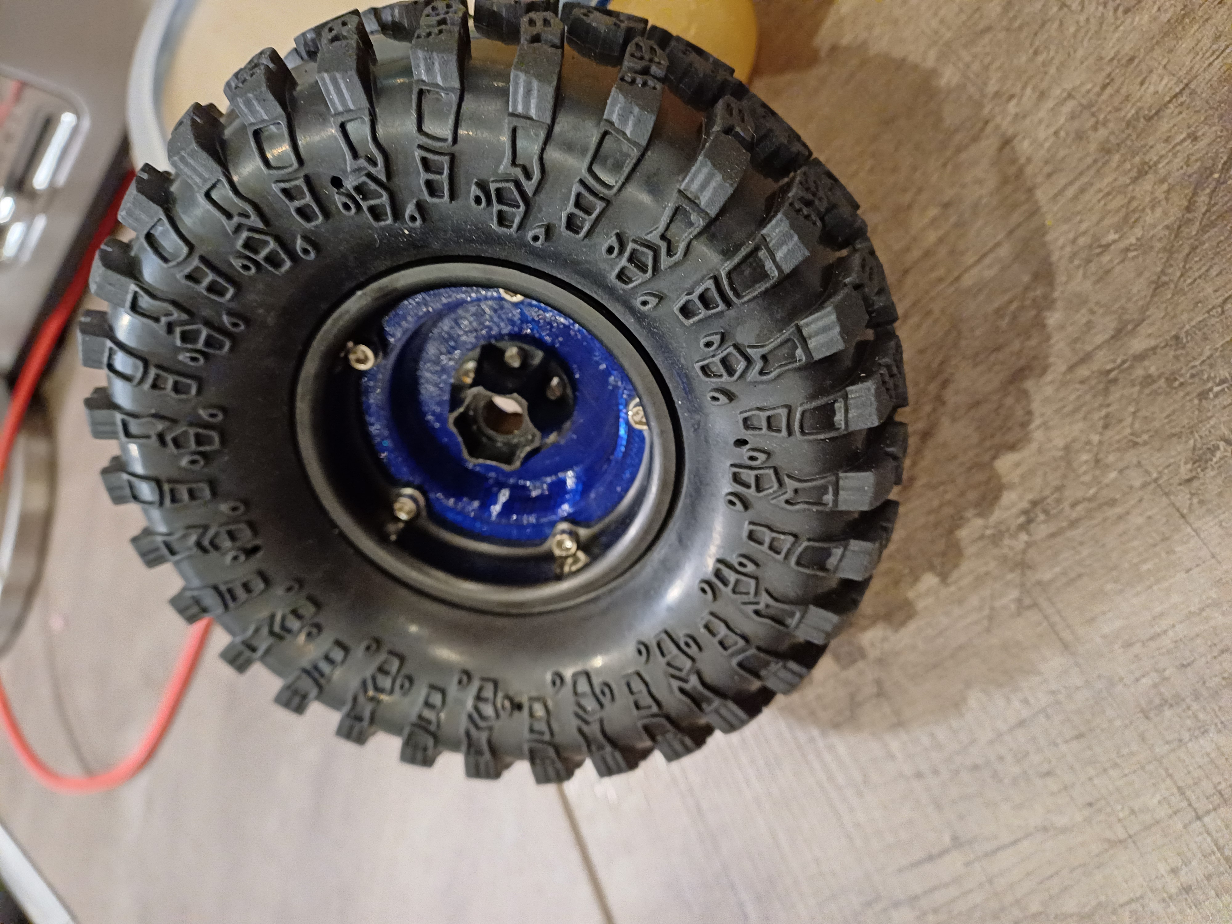

Winterbeateriin custom kiinabeadlockkia testiin.

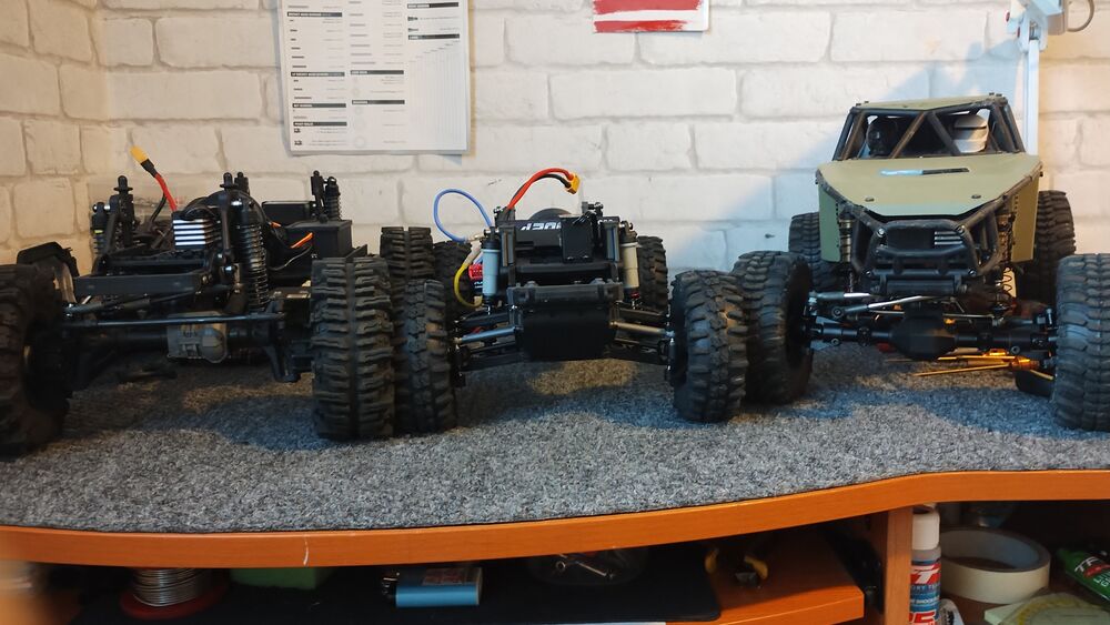

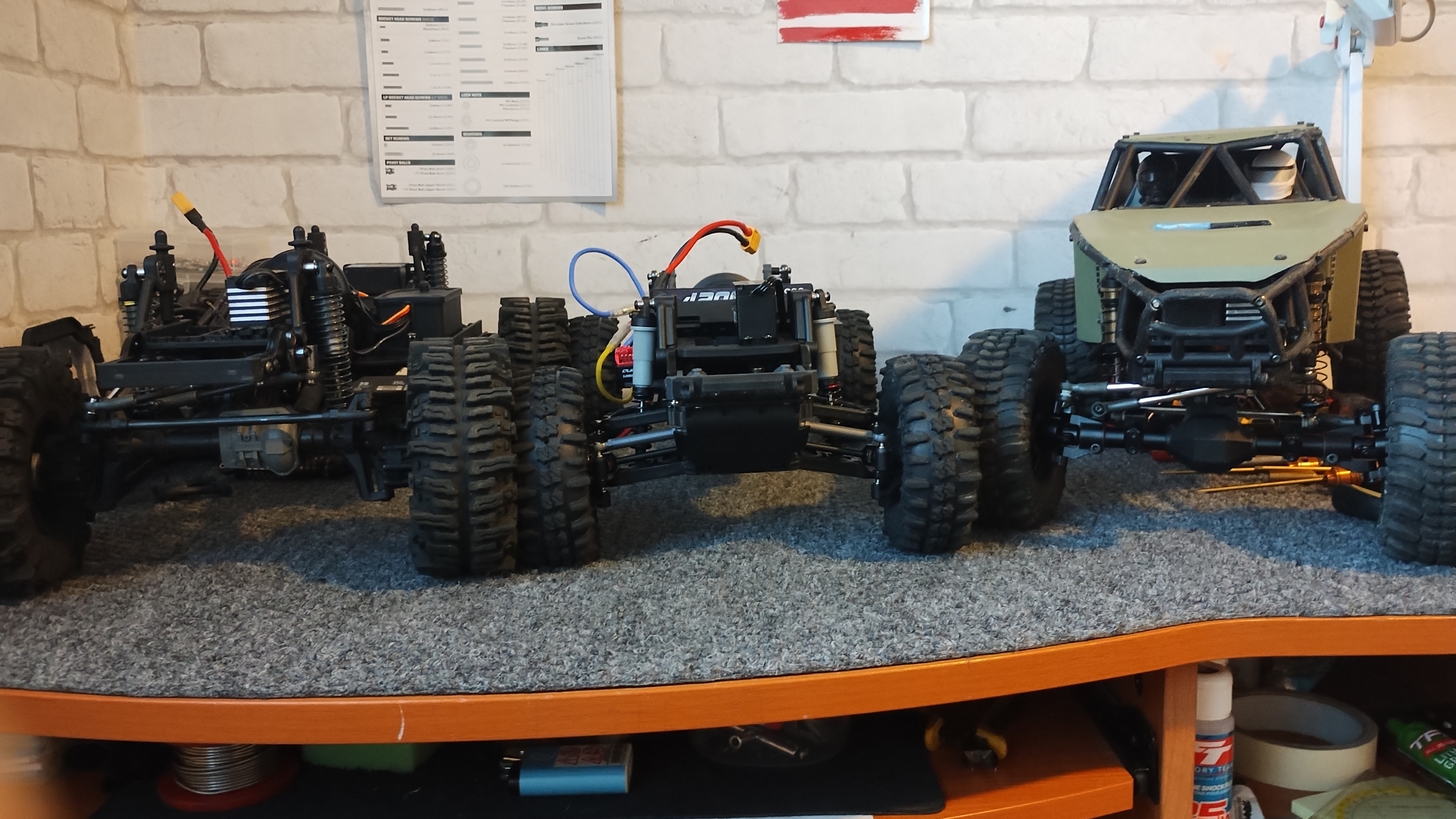

Elementtejä ihmetellyt
Portaali 4ws, ifs2/gatekeeper ja suora-akseli gatekeeperi
Tuorenpana ifs2, ensi testit
Aika kivasti toimii ifs2 tai ainakin vaikuttaa että ifs 1 puutteet on korjattu. Ja maavarakin on kiva.
