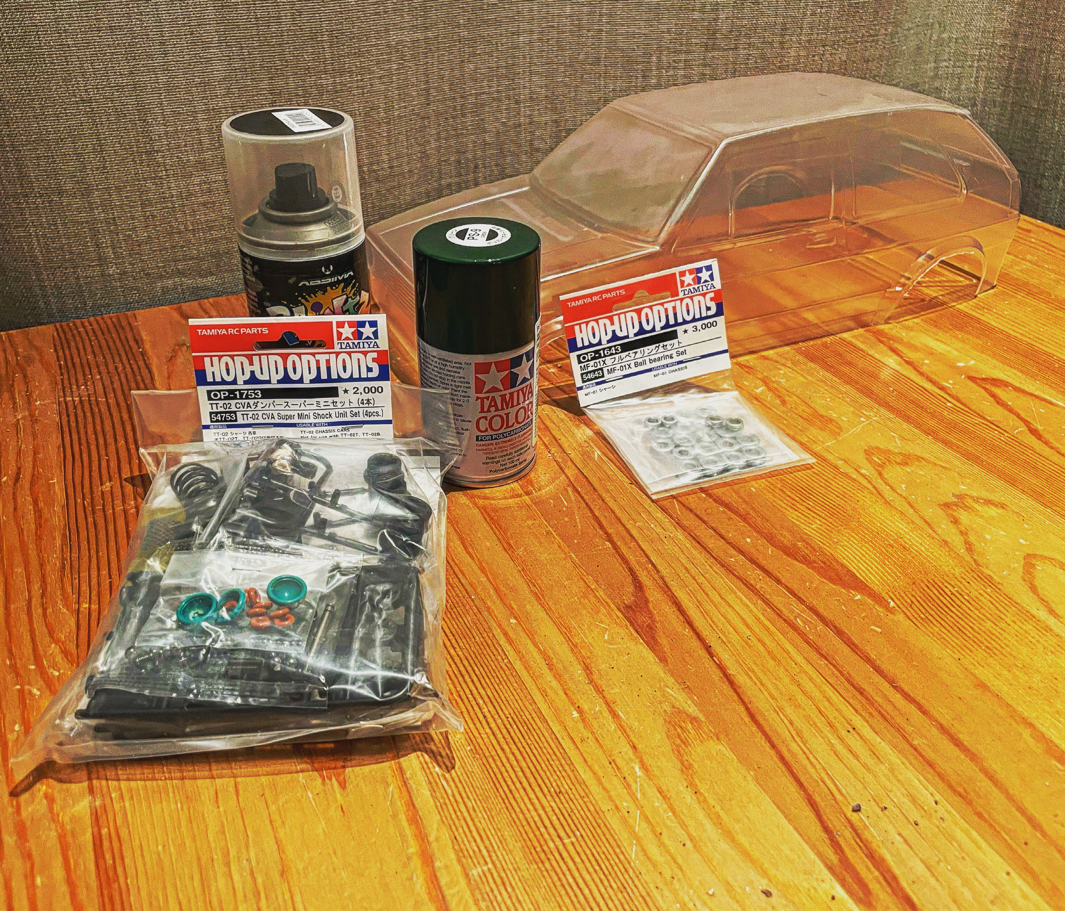

Valmiina projektia varten on jo odottamassa asennusta muutama päivitysosa ja osa maaleista. Korin pääväriksi tulee näillä näkymin Tamiyan PS-9 Vihreä. Takaikkunoihin vedän PS-31. Viimeiseksi ajattelin vetää korin sisäpinnan vielä mustaksi niin tulee paremman näköinen.
Odottelen tällä hetkellä alustan osia ulkomailta. Otan projektin varmaankin työn alle ensi tai sitä seuraavalla viikolla.
Autoon on tulossa seuraavat Tamiya:n Hop Up-osat:
Tamiya TT02 Super Mini Shock Set (4) (54753)
https://www.eurorc.fi/product/23539/tam ... hock-set-4
Tamiya MF-01X Kuulalaakerisarja (54643)
https://www.eurorc.fi/product/33539/tam ... akerisarja

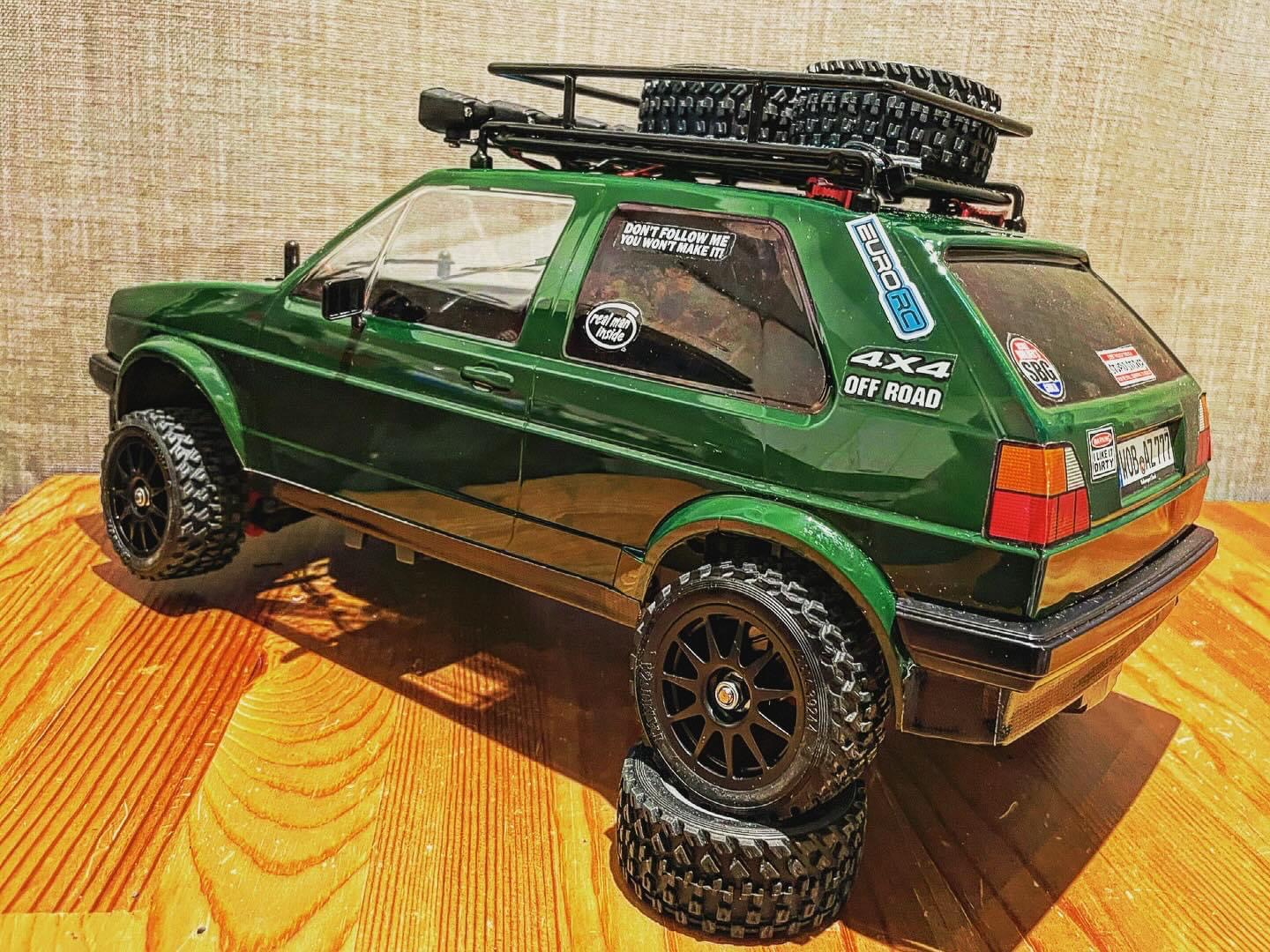

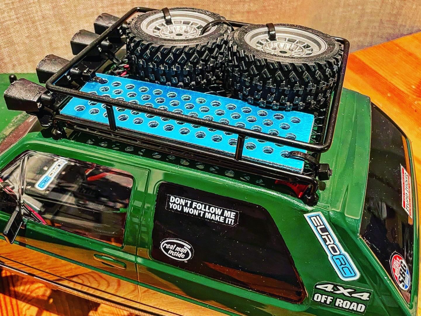

Viimeistelin MF-01X:n koria teippaamalla korin helmojen vahvistukset loppuun ja kiinnitin kattotelineeseen kaksi varapyörää nippusiteillä. Jossain vaiheessa varmaankin koitan löytää sopivan kuormaverkon ja scale sidontaliinat. Tarkoitus on myös hommata josaain vaiheessa sisustan suoja ja sisälokasuojat.
Shimmsin samalla takaiskunvaimentimia hieman suorempaan. Koitin myös samalla vaihtaa taakse jäykempiä öljyjä, jotta saisin perän turhan pompotusta vähennettyä. Etupään olen jo saanut melko hyväksi.
Vaihdan kyllä varmaankin jossain välissä paremmat iskarit. Tamiyan muoviset päivitys Iskarit eivät jotenkin vain vakuuta.

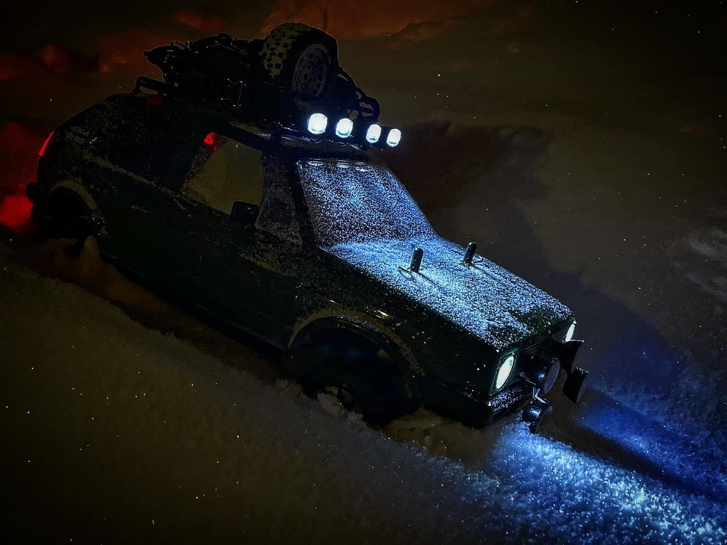

Kokeilin viikonloppuna vähän ajella pimeässä Tamiyan Golffilla. Pitäis vielä keksiä, että millä noi keulan rallivalot sais toimimaan. Ledien reikiin ei käy normi 5mm:t (vai mikä niiden koko on?) ja 3mm:t on liian pienet. Pitää varmaan alkaa porailemaan reikiä isommiksi.
Kokeilin myös välikoppa Escortin koppaa ja sillä on oikeastaan ihan kiva rällästää. Matalamman painopisteen takia auto ei kipannut mutkissa yhtä helposti kuin Golf:i
