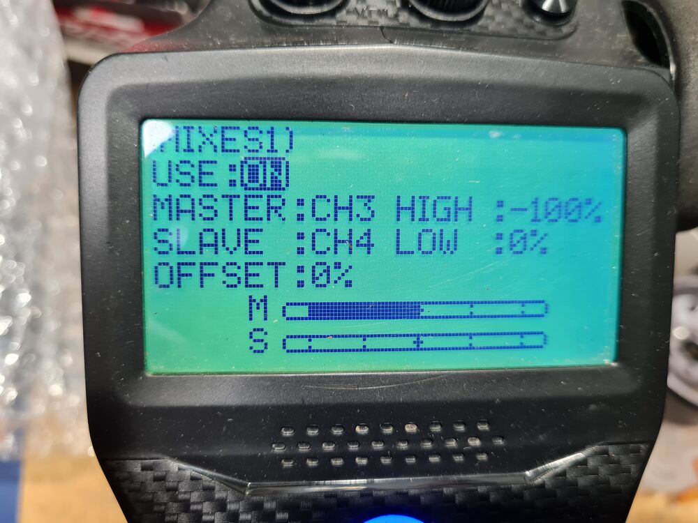

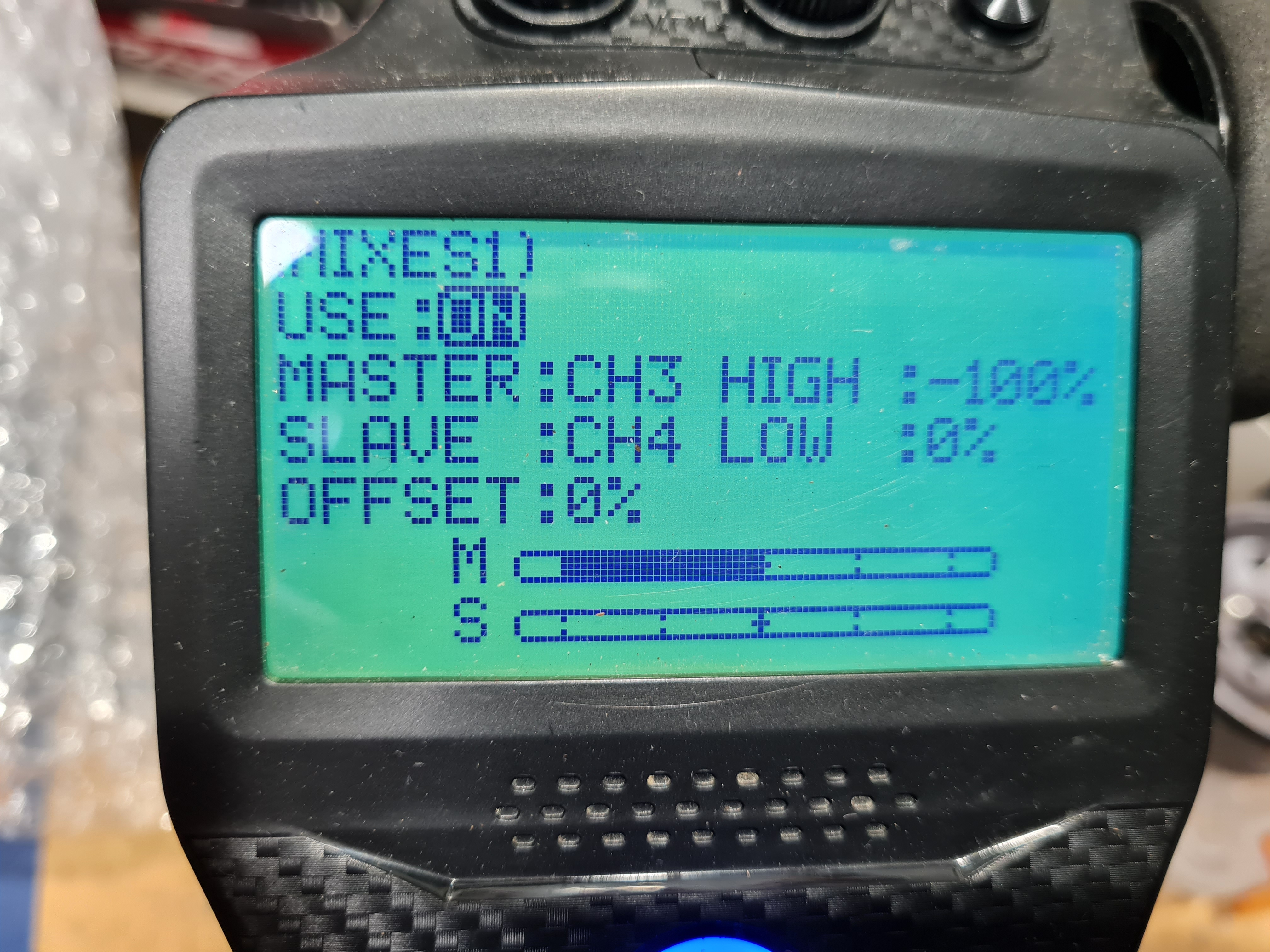

Tuota Flyskyta harkinnut kisamankaksi. Kertokaas pystyykö sen ohjelmoimaan seuraavasti vinssiä varten:
Master / slave toiminto. Slave kanavaksi potikka tai on-off-on kytkin ja master kanavaksi peukalon alla oleva kytkinnappi. Eli vinssiä aktivoitaisiin aina peukalolla painamalla ja suunnan/nopeuden saisi valittua toisesta kytkimestä.
Jostain tubepätkistä olin tulkitsevinani, että Radiolinkillä moinen onnistuu.

En ole ihan varma, onnistuuko tuo kuvailemasi toiminto, mutta ainakin seuraavanlainen toiminto onnistuu:teppisch kirjoitti: Ke 27.12.2023 14:54 Tuota Flyskyta harkinnut kisamankaksi. Kertokaas pystyykö sen ohjelmoimaan seuraavasti vinssiä varten:

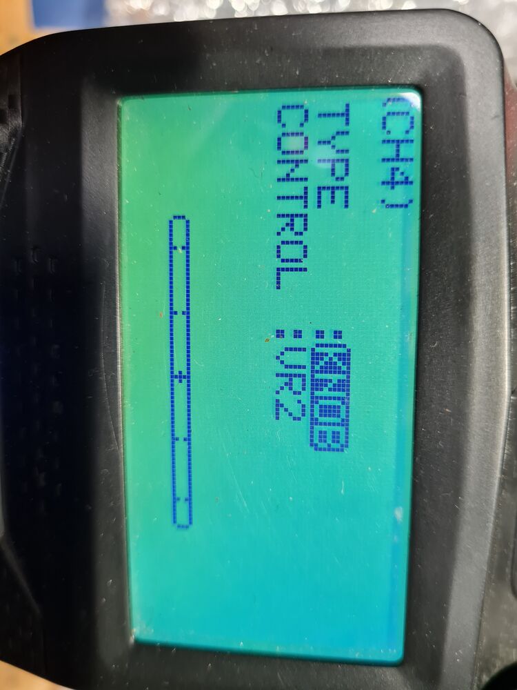

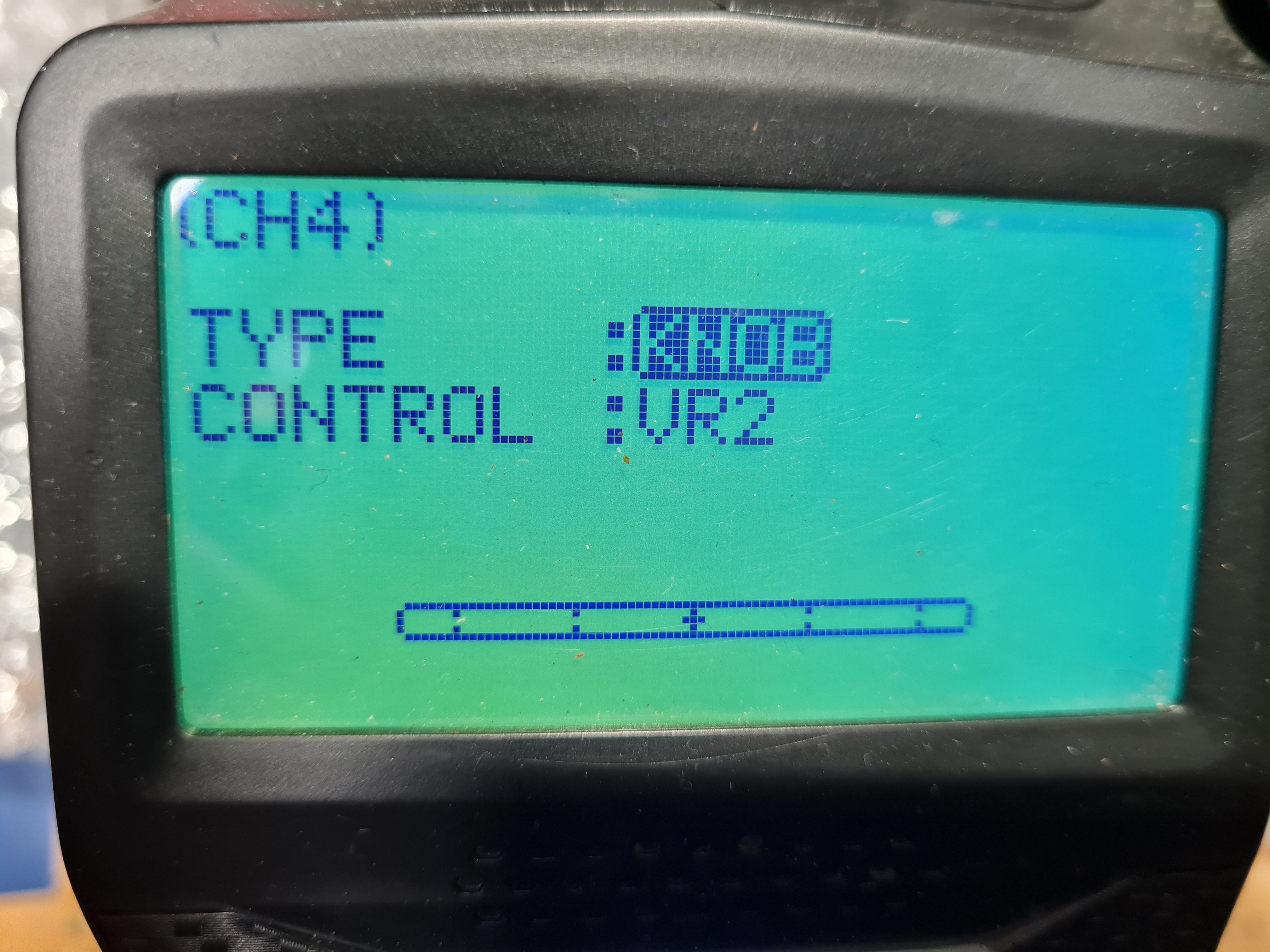

Ratin alapuolella olevalla potikalla pystyy ajamaan vinssiä molempiin suuntiin halutulla nopeudella. Uloskelaukseen tämä on ainoa tapa. Sisäänkelaus onnistuu joko tuolla potikalla, tai sitten keskisormen alla olevalla napilla, joka kelaa vinssiä sisään täydellä nopeudella, jos potikka on keskiasennossaan.
Näin kaasukäden keskisormella pystyy vinssaamaan samaan aikaan kun etusormi painaa kaasua ja toinen käsi ohjaa ratilla.
En nyt millään muista, kumpi näistä oli master ja kumpi slave, mutta voin myöhemmin tarkastaa asetukset, jos haluat.

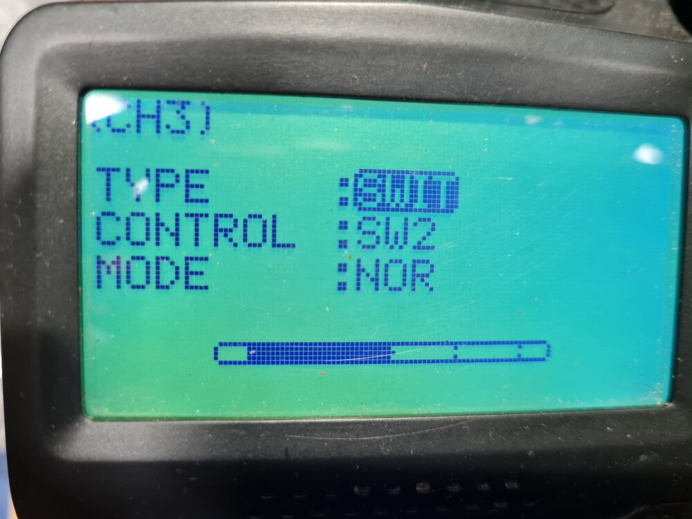

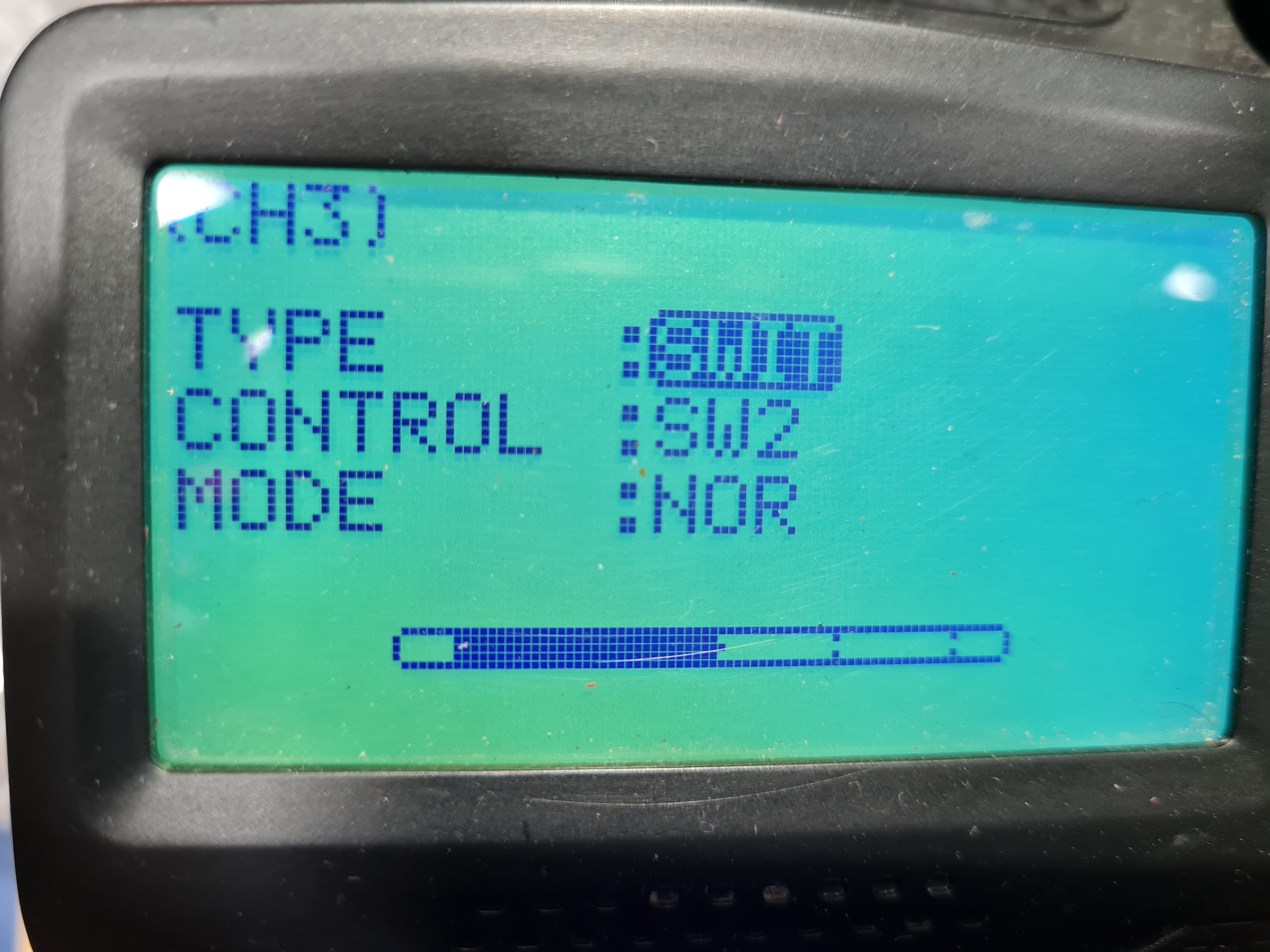

Juurikin tätä tarkoitin. Ohjataanko sitten peukalolla vai keskisormella lienee makuasia, mutta tarkoittanet tuota SW2 kytkintä, jota voi ohjata kummalla tahansa sormella? Asetukset kiinnostaa toki, jos tähän mankkaan päädyn. Laita tähän ketjuun tai privana jos koet sen fiksummaksi.Verskis kirjoitti: Ke 27.12.2023 15:07 En ole ihan varma, onnistuuko tuo kuvailemasi toiminto, mutta ainakin seuraavanlainen toiminto onnistuu:

Tässä asetukseni: Vinssi siis kytketty tuohon neloskanavaan.teppisch kirjoitti: Ke 27.12.2023 20:06Juurikin tätä tarkoitin. Ohjataanko sitten peukalolla vai keskisormella lienee makuasia, mutta tarkoittanet tuota SW2 kytkintä, jota voi ohjata kummalla tahansa sormella? Asetukset kiinnostaa toki, jos tähän mankkaan päädyn. Laita tähän ketjuun tai privana jos koet sen fiksummaksi.Verskis kirjoitti: Ke 27.12.2023 15:07 En ole ihan varma, onnistuuko tuo kuvailemasi toiminto, mutta ainakin seuraavanlainen toiminto onnistuu:

Kiitos johonkin tällaiseen lopputulokseen pääsin tubettamalla lisää aiheesta ja laitoin mankan tilaukseen. Eiköjän tällä ainakin paremmin ohjata vinssiä kuin tämän hetken manuaalipotikalla 😁

Kiitos, tuota pitää kokeilla. On tässä mankassa kaikkia jippoja mitä ei ainakaan tuo käyttöohje valaise kaksisesti.
