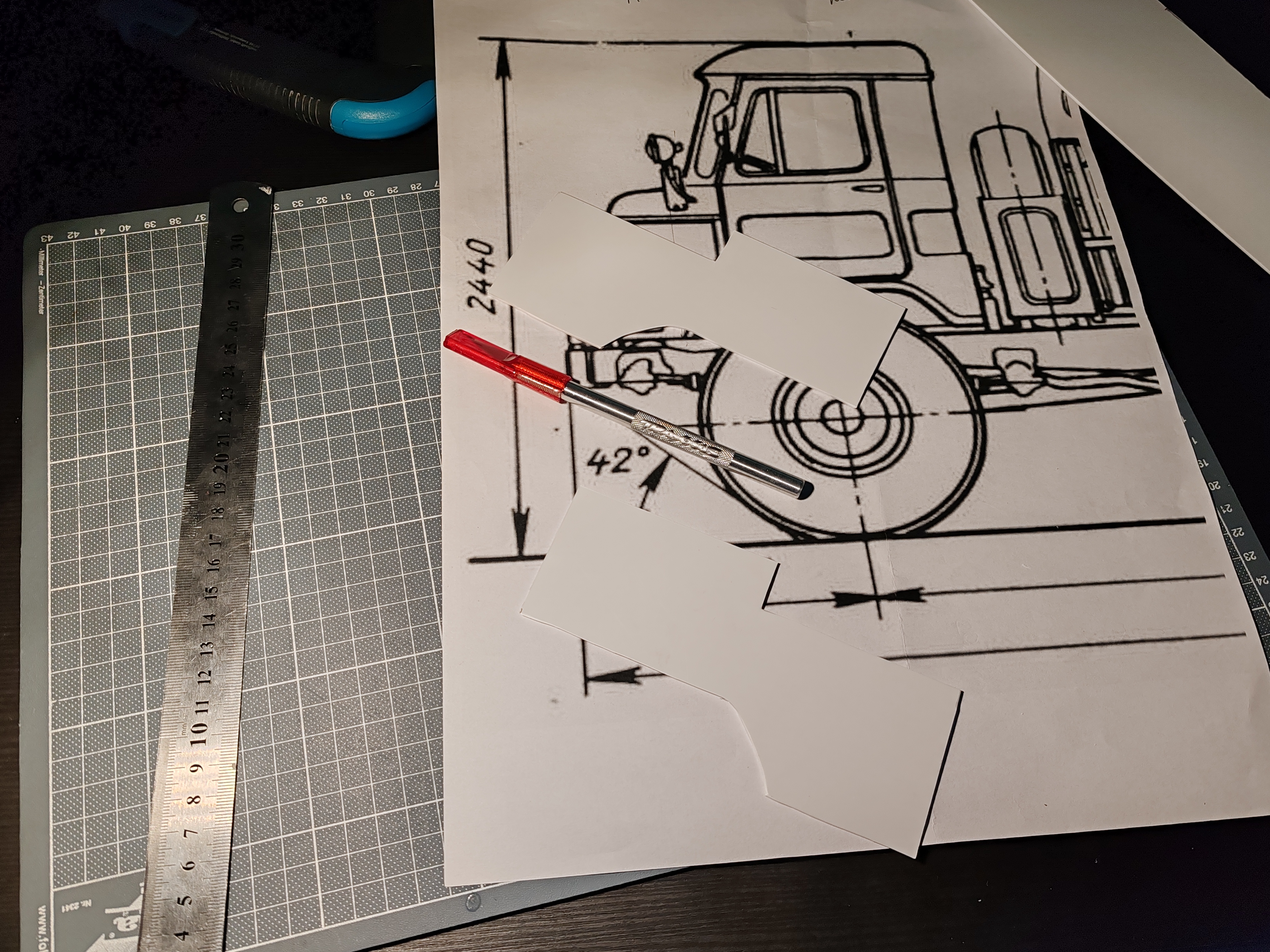

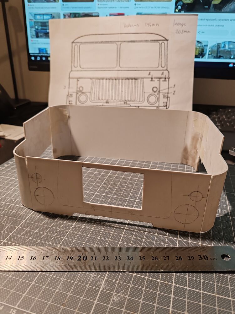

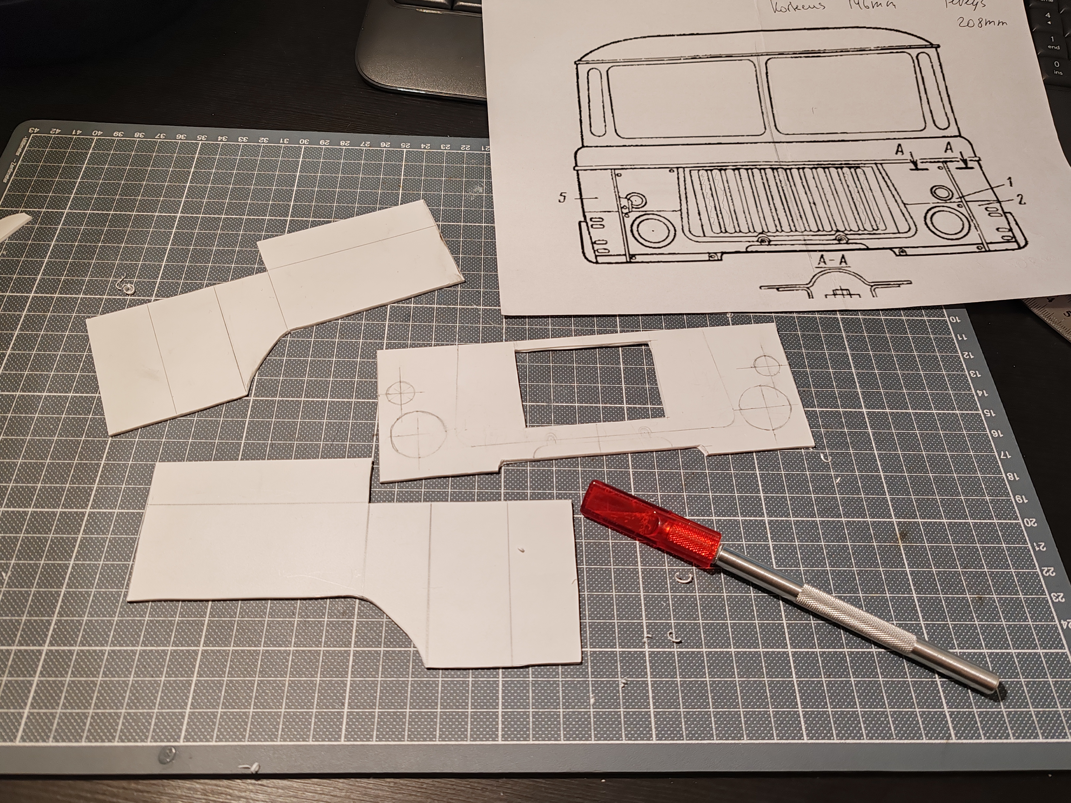

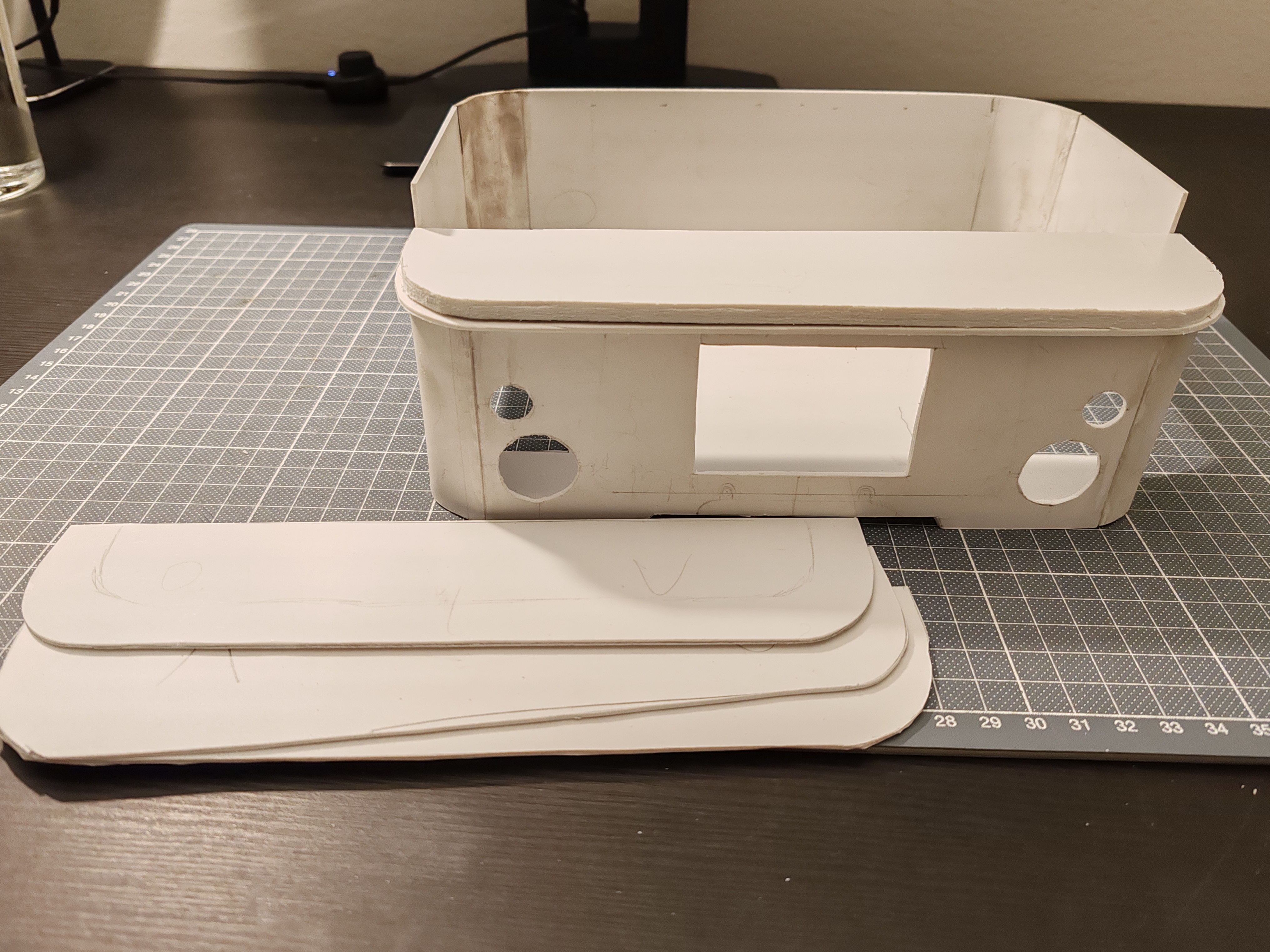

Tästä nyt alkaa minun ensimmäinen rakennusprojekti styreenistä. En ole siis ennen rakentanut styreenistä mitään. Saa nähdä miten onnistuu...
Autoksi valitsin neuvostoliittolaisen legendaarisen kuorma-auton GAZ-66. Muodoltaan suhteellisen helppo tai ei ainakaan liian vaikea rakennettavaksi.

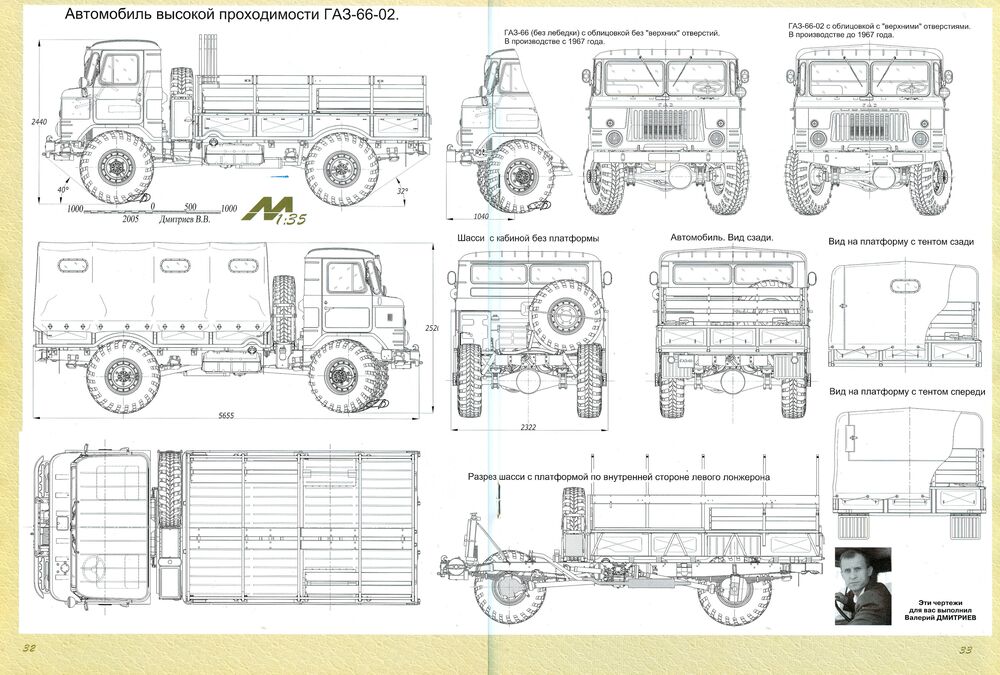

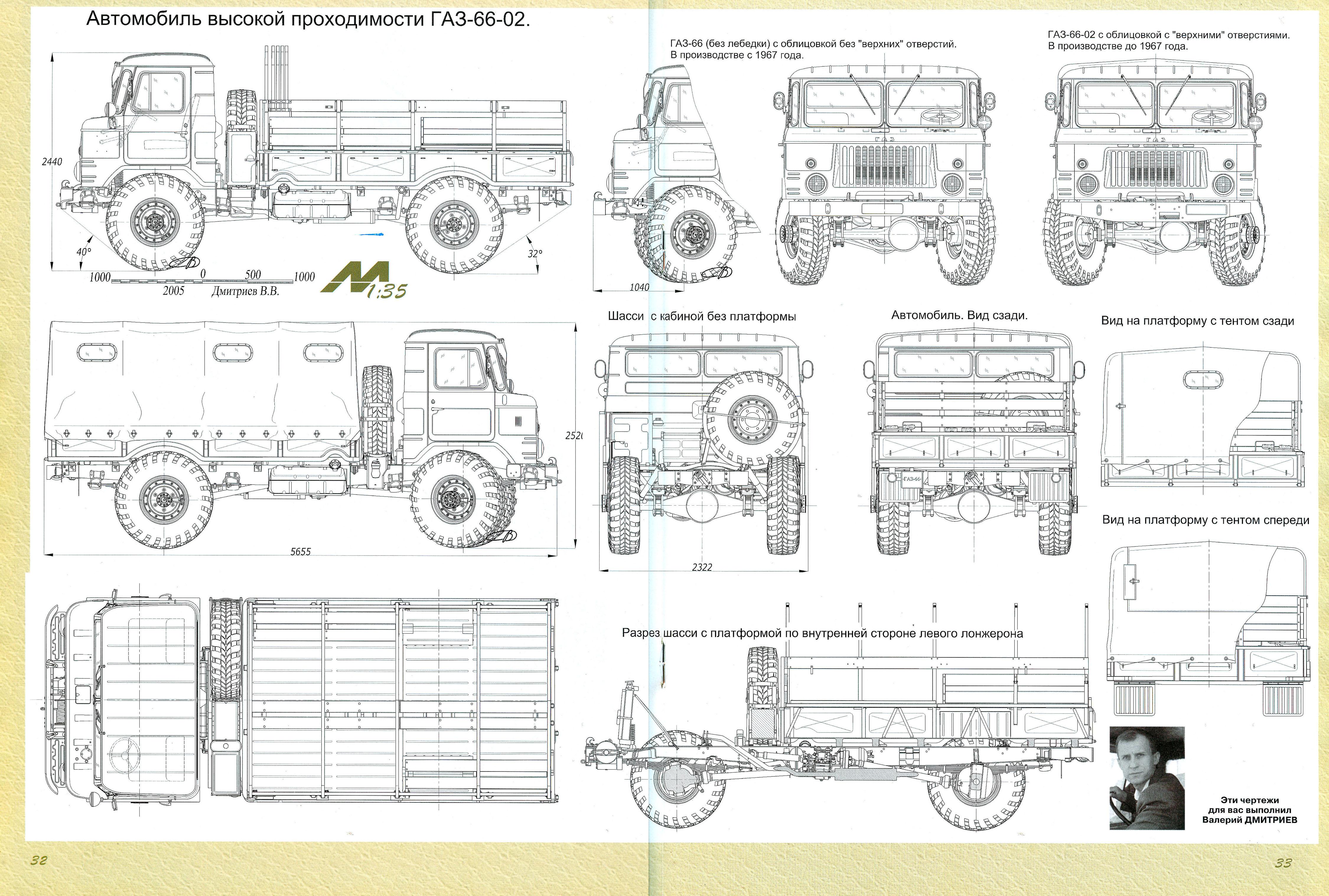

Jos joku kaipaa Blueprinttiä 1:10 koossa, niin laittakaa yv.
Runko täytyy itse rakentaa kun siihen asti pääsee. Akseleina tulevat olemaan Yotan akselit ja lehtijouset tietysti..

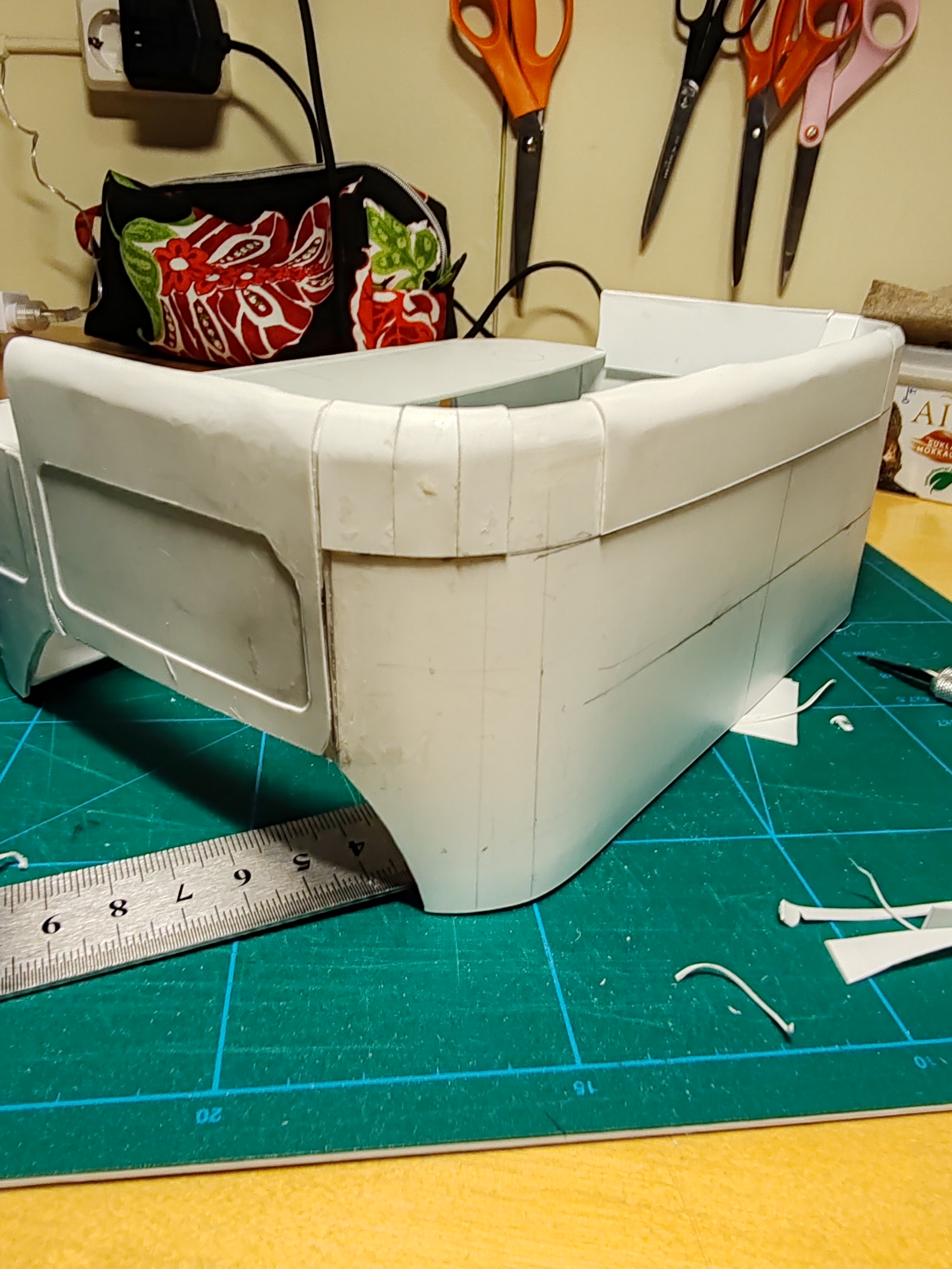

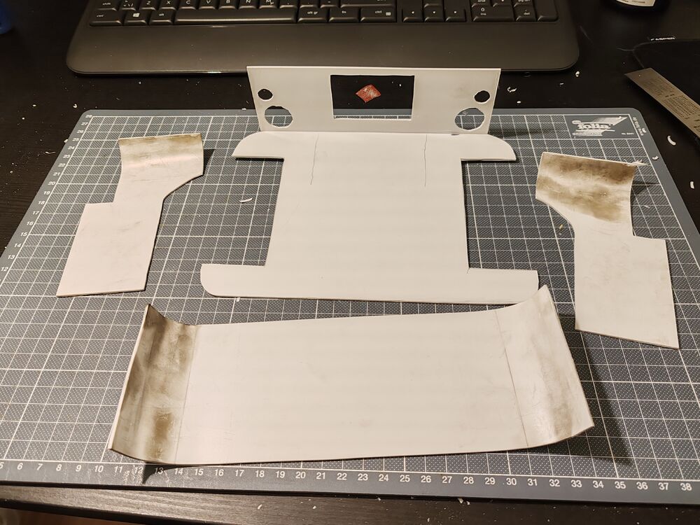

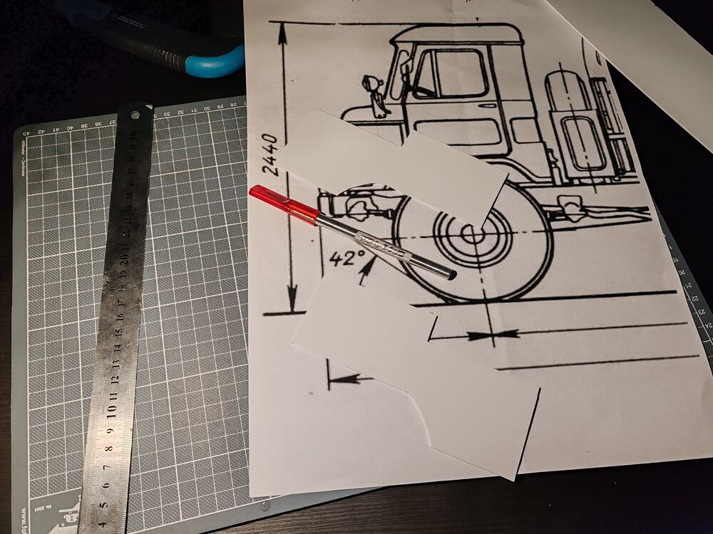

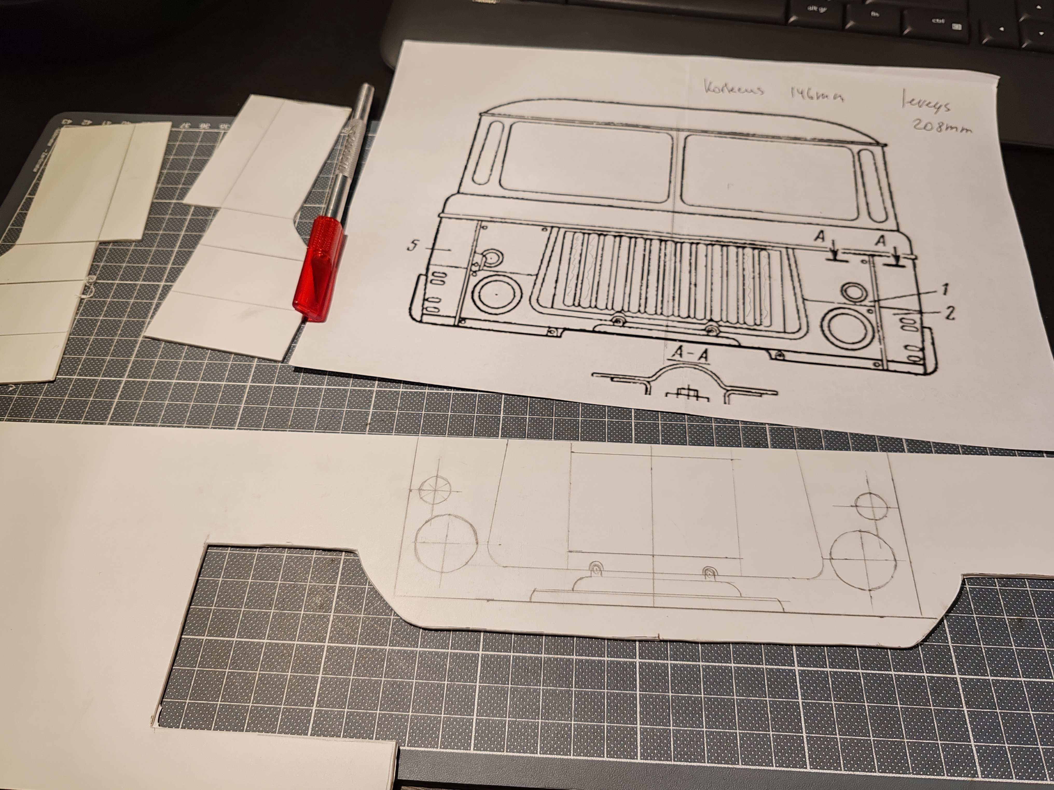

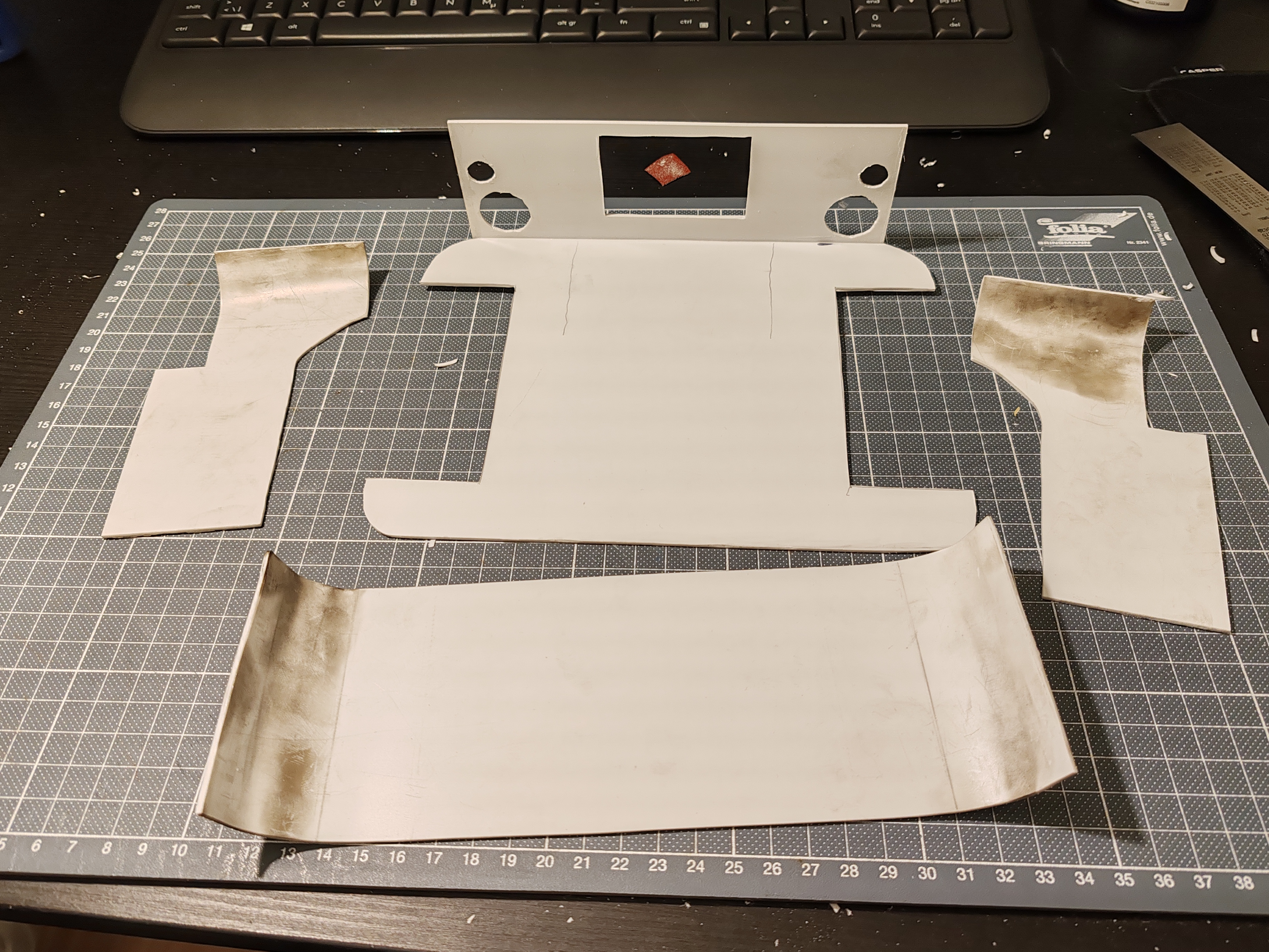

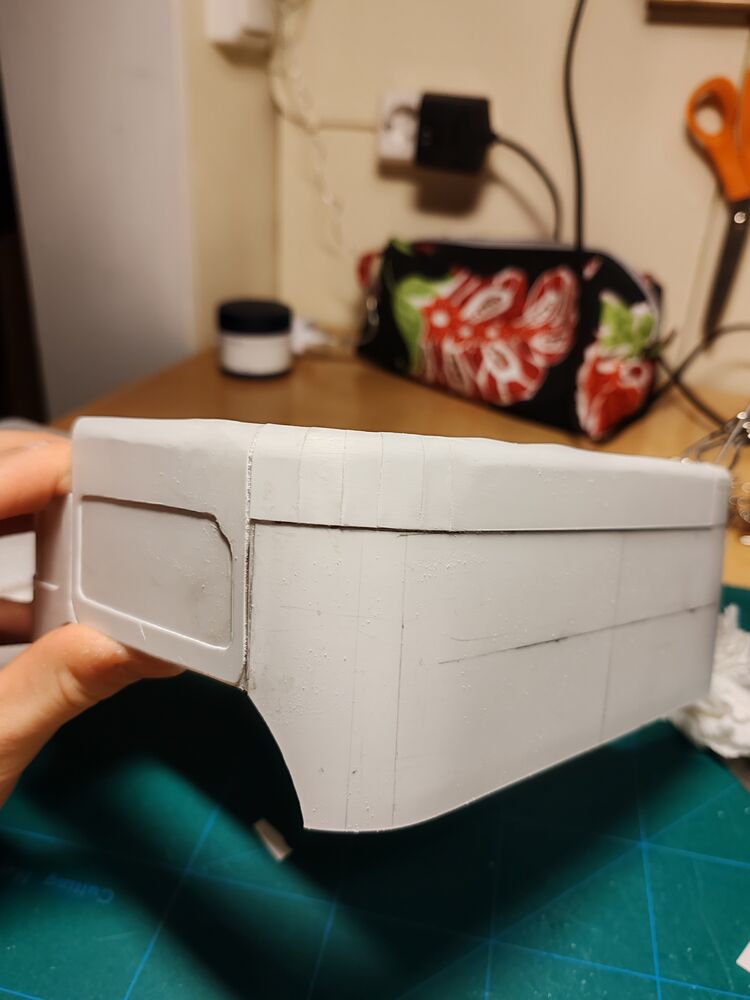

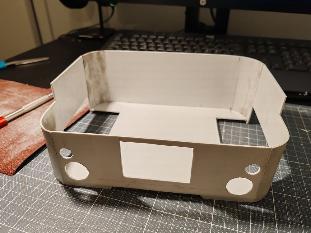

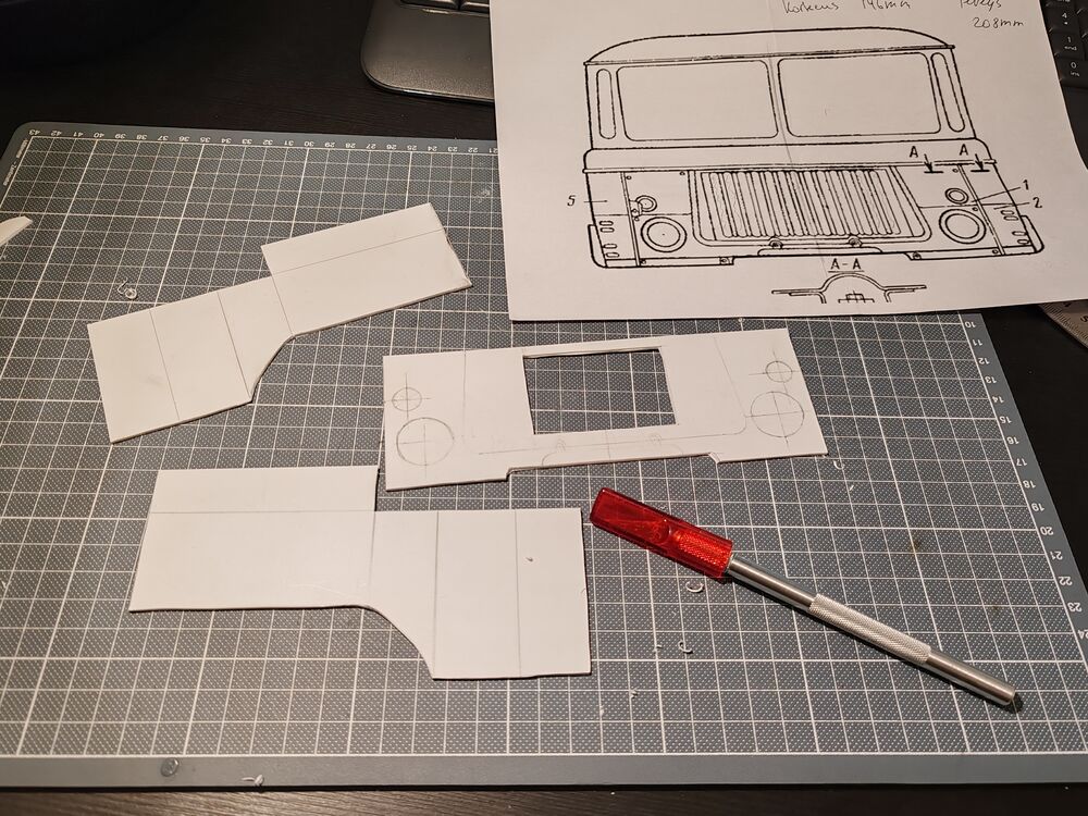

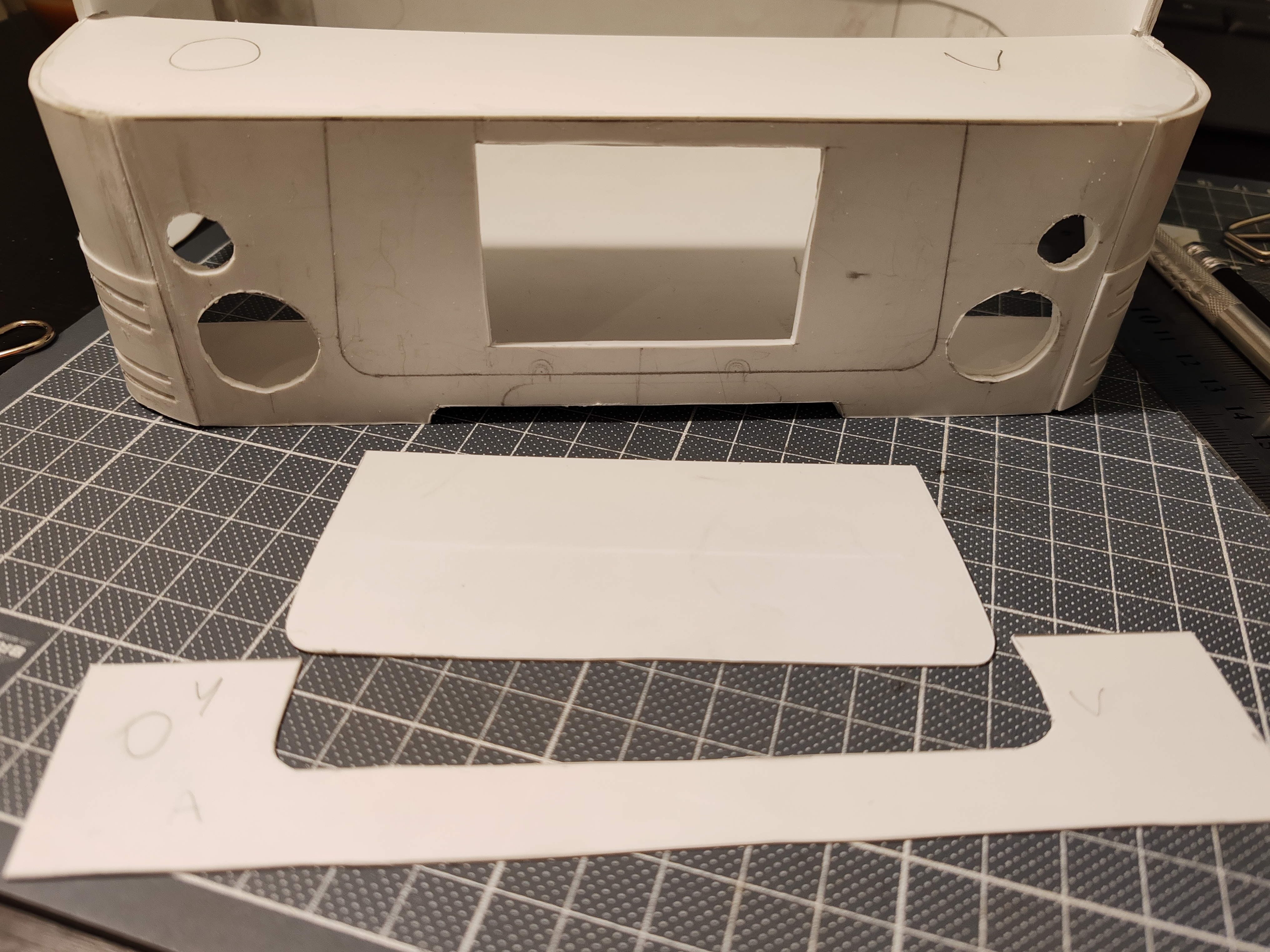

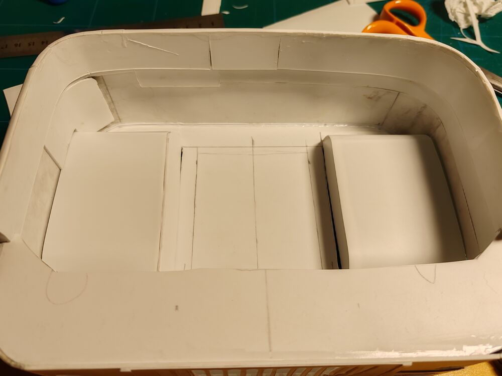

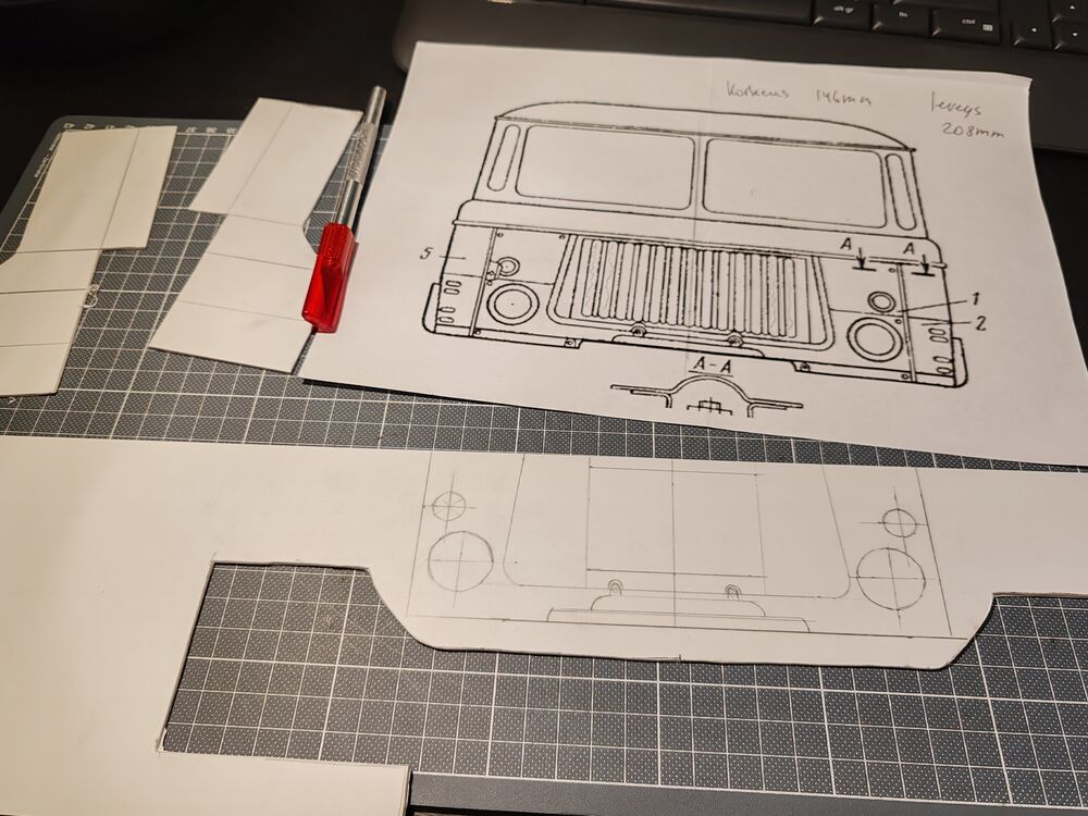

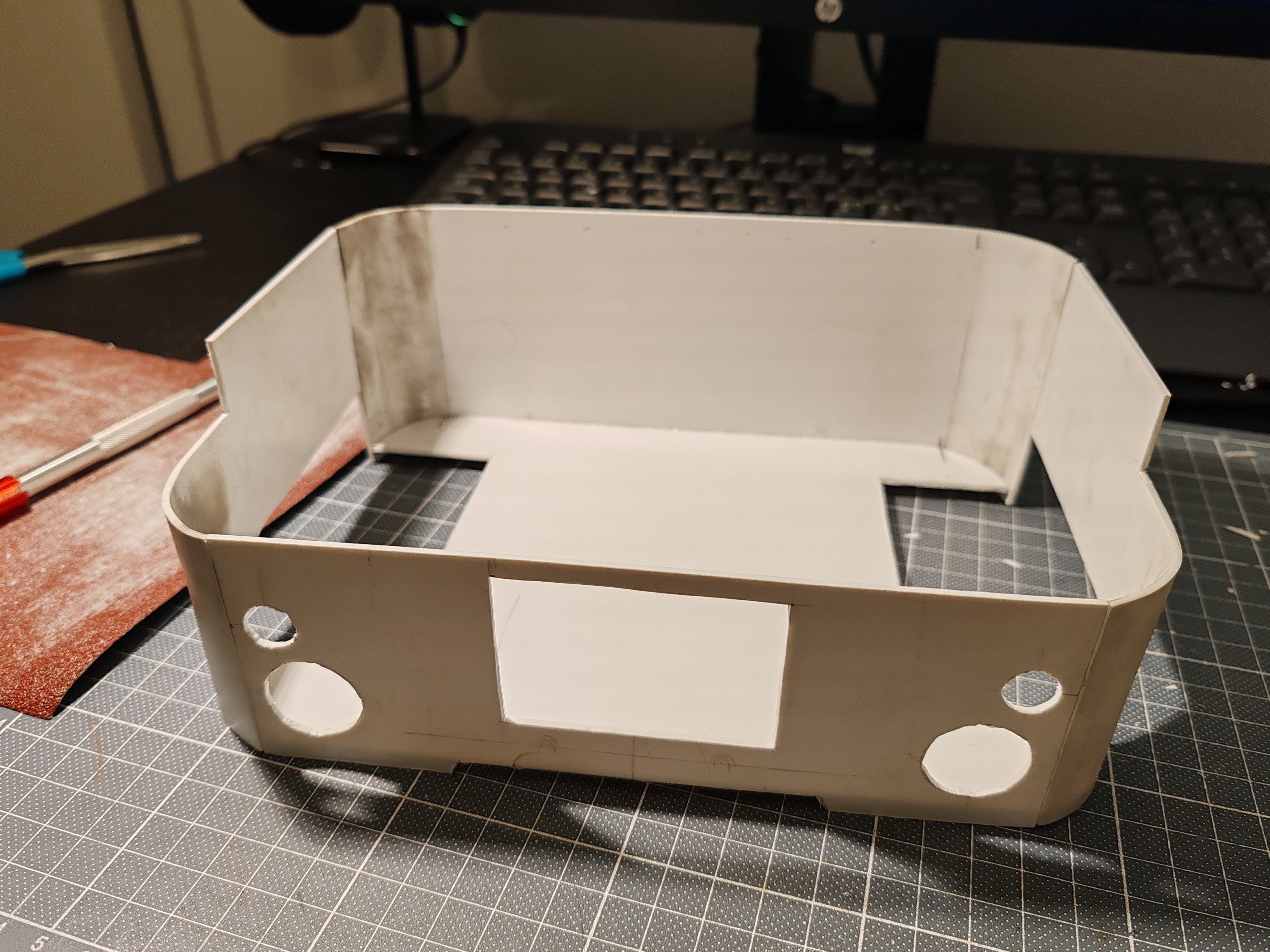

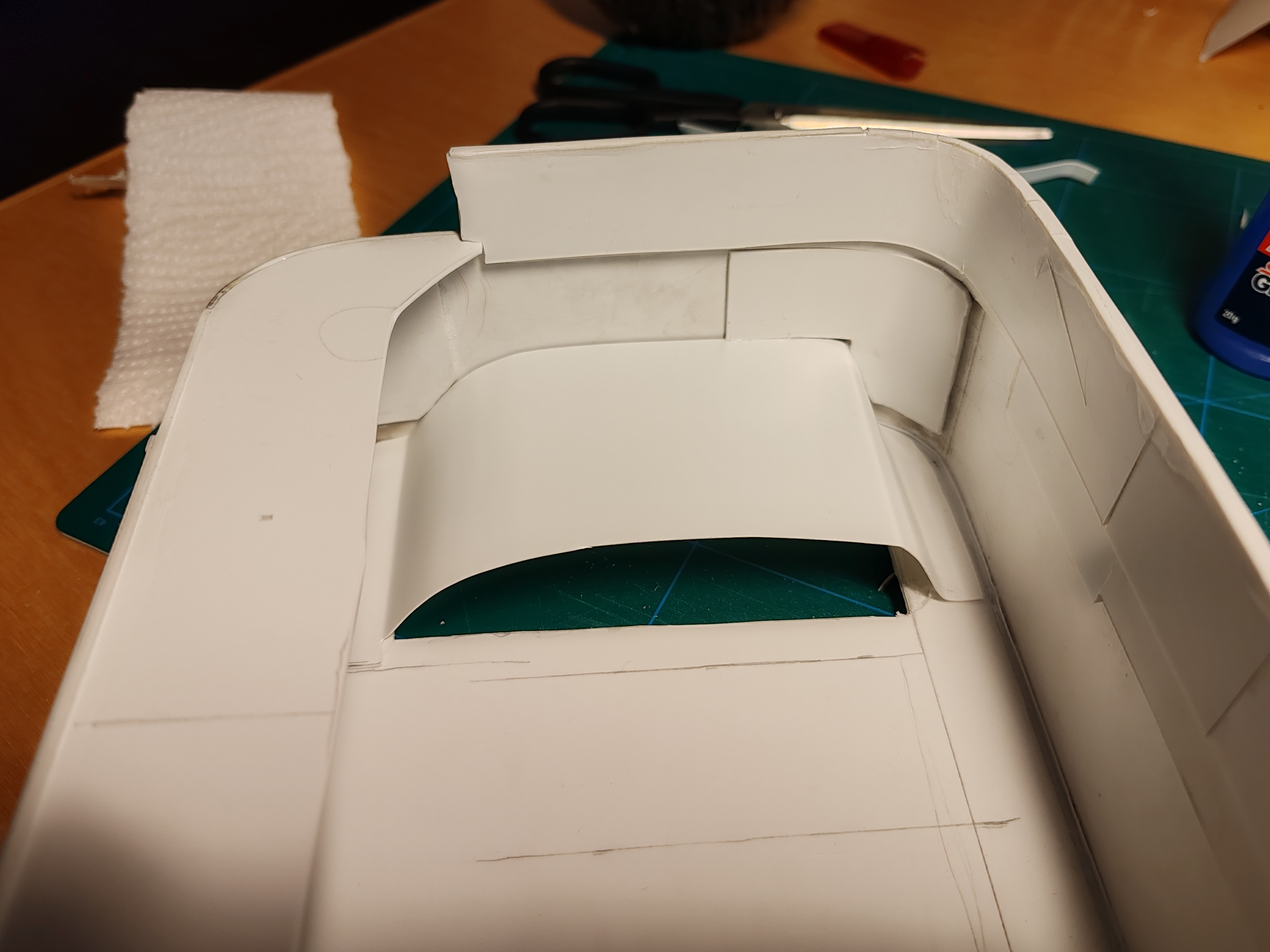

Hytistä aloitin. 1.5 mm paksu styreenilevy. Tuolla tavalla leikkasin blueprintin mukaan. Mun mielestä onnistui ihan hyvin. Vähän hidasta vielä tekeminen, mutta pitää malttaa niin hyvä tulee...
Sytkärillä jouduin lämmittämään taivutettavat kohdat, kun ei muuta välinettä nyt löytynyt :D Pitää hommata joku parempi väline tilalle.. Mitä muut on käyttänyt styreenin lämmittämiseen?

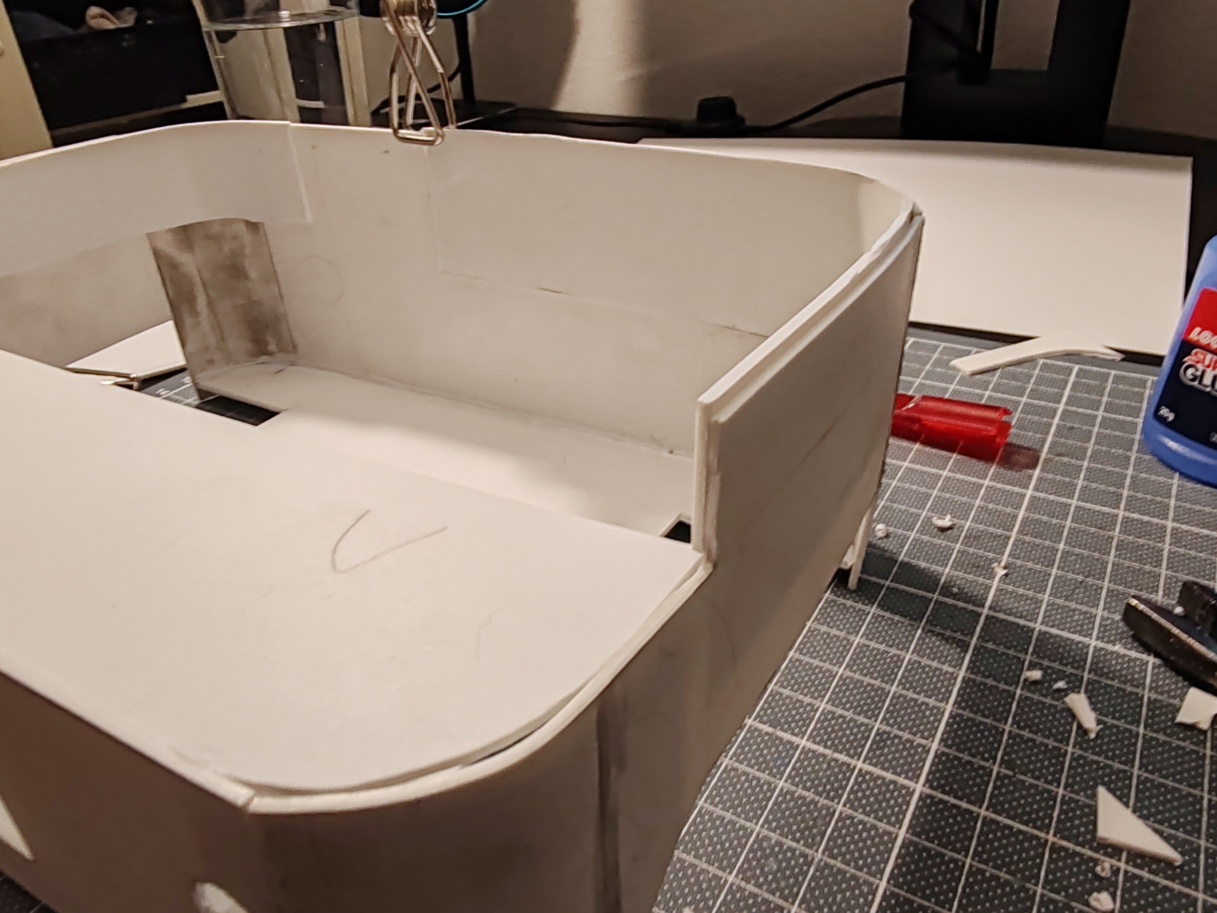

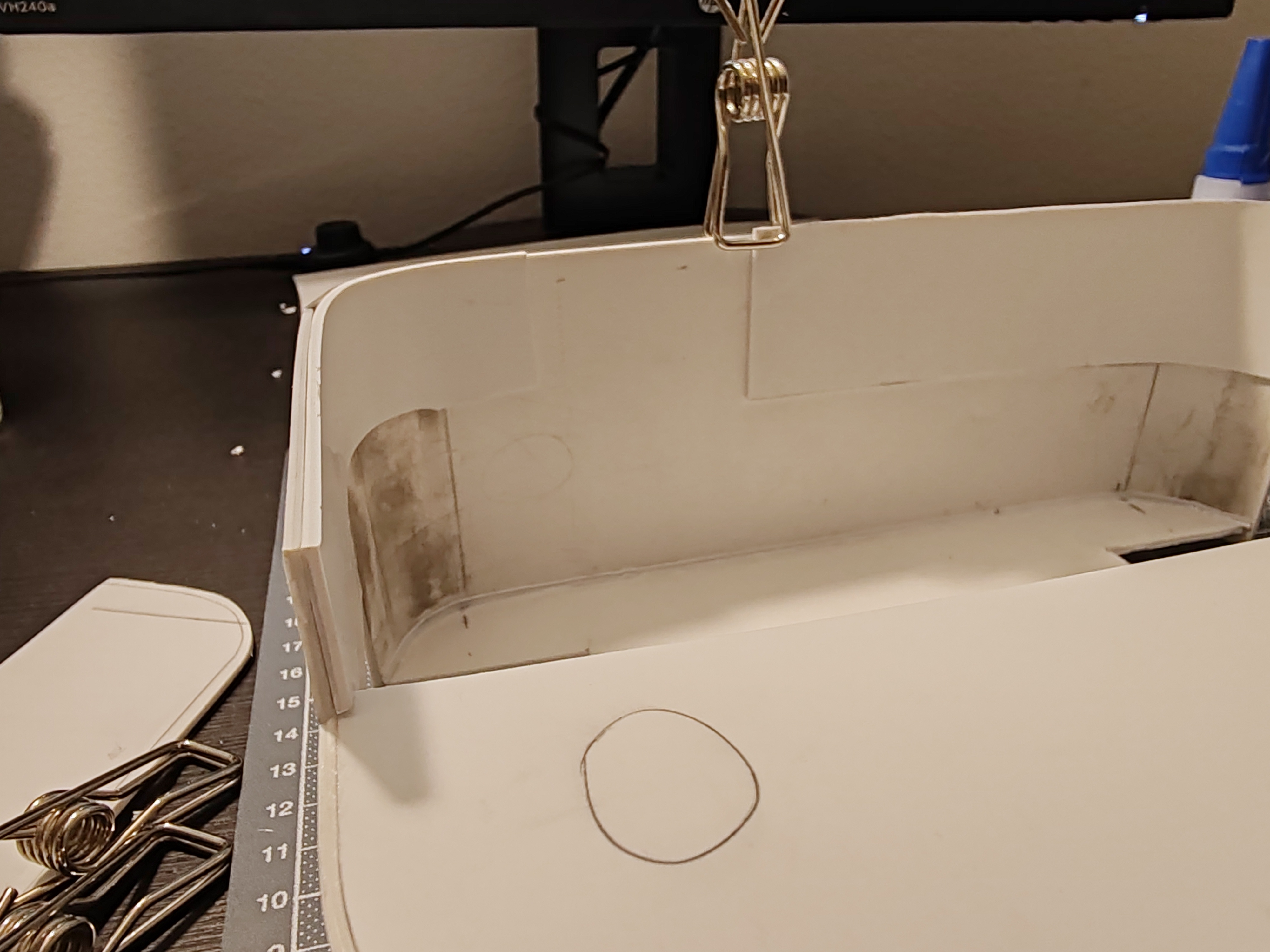

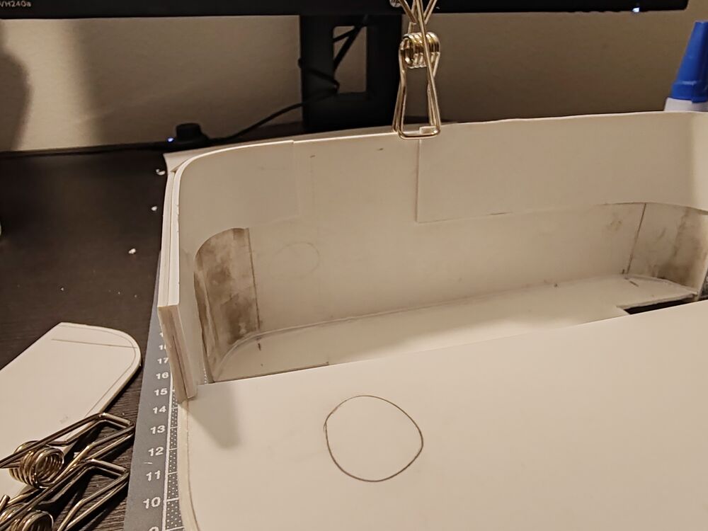

Tuommosiin kaareviin kulmiin suosittelen jäykistettä sisäpuolelle. Helpottaa jopa rakentamista kun on muutama kaari sisällä joihin voi ulkokuoren liimata kiinni. Kaikenlaisia tukia ja muita voi surutta laittaa pikaliimalla kiinni koska aina voi alottaa alusta, poistaa, lisätä, muuttaa.
Jos ajattelee rakentamisen vain ulkokuorena niin ei välttämättä kaikki onnistu heti, suurin osa tavarasta on kuitenkin ns.peltien sisäpuolella tukemassa ulkokuorta. Esimerkiksi reikien poraaminen vetelään jukurttipurkkiin on hankalaa, mutta kun kuori on tuettu, onnistuu paljon helpommin. Toki voi käyttää kaikenlaisia puupalikoita vasteena, puristimella keittiön pöytään kiinni jne.

Hyvä alku! Yhdyn lassiin kommenttiin tuista, helpottaa joissakin kohdissa selkeesti. Itse en ole juuri lämmitellyt, se kyllä muotoutuu kun vähän aikaa vääntelee ja tosiaan jos saa vielä johonkin tukeen kiinni. 👍👍

lassii kirjoitti: Ke 29.11.2023 22:20 Tuommosiin kaareviin kulmiin suosittelen jäykistettä sisäpuolelle. Helpottaa jopa rakentamista kun on muutama kaari sisällä joihin voi ulkokuoren liimata kiinni. Kaikenlaisia tukia ja muita voi surutta laittaa pikaliimalla kiinni koska aina voi alottaa alusta, poistaa, lisätä, muuttaa.
Kiitos vinkkeistä, otan käyttöön! Meinasin sisätilat rakentaa tueksi sisäpuolelle, eli ei tuu pelkästään ulkokuorena.

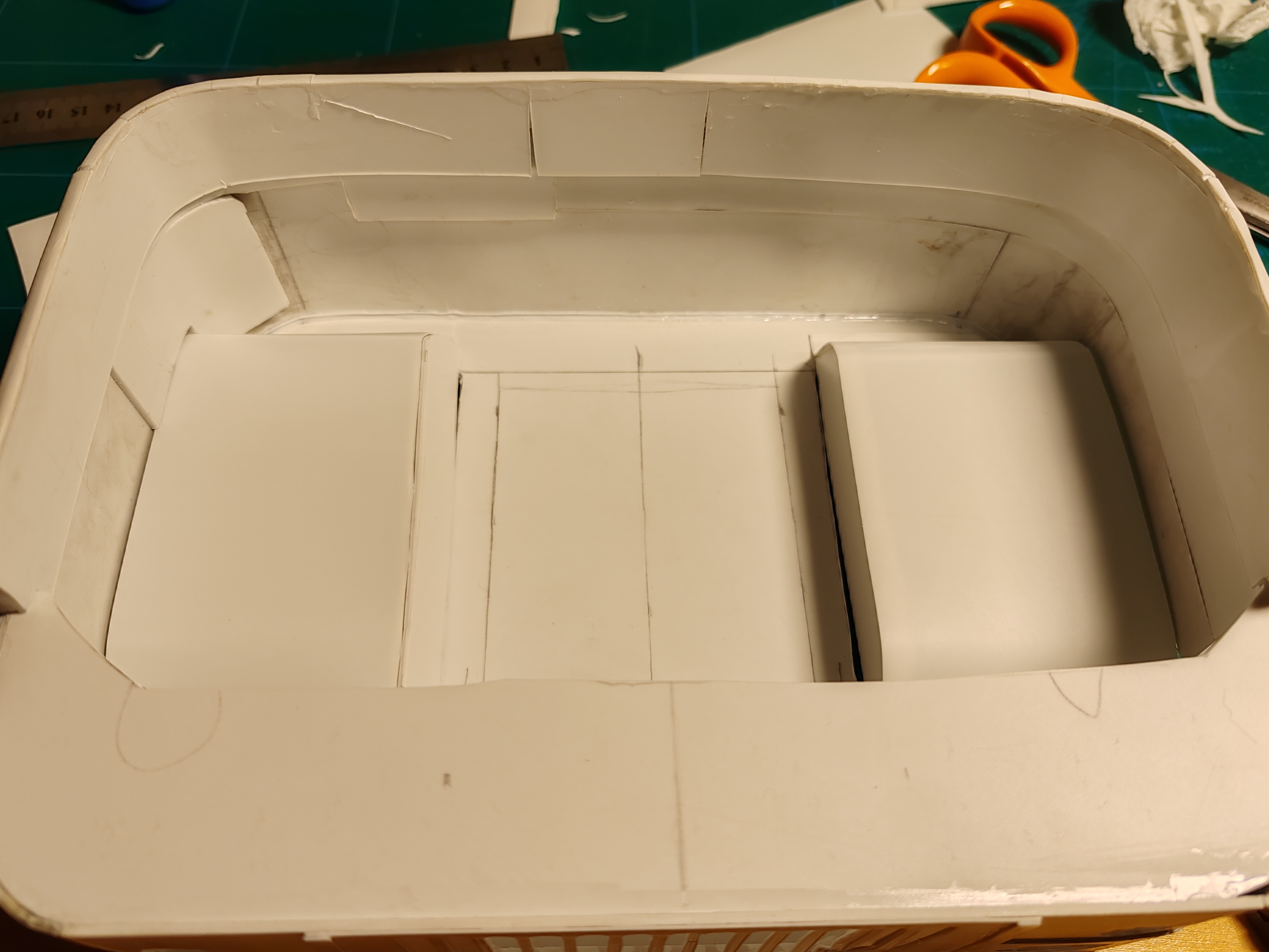

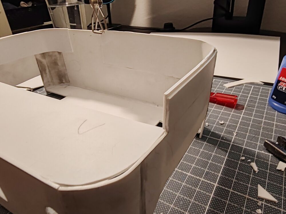

Tänään lisäsin tuon väliaikaisen pohjalevyn tueksi. Tuun luultavasti poistamaan sen jossain vaiheessa, kun runko on tarpeeksi tukeva.

LoopOne kirjoitti: To 30.11.2023 15:22 Hyvä alku! Yhdyn lassiin kommenttiin tuista, helpottaa joissakin kohdissa selkeesti. Itse en ole juuri lämmitellyt, se kyllä muotoutuu kun vähän aikaa vääntelee ja tosiaan jos saa vielä johonkin tukeen kiinni. 👍👍
Kiitos! Enpä juuri yrittänyt taivuttaa ilman lämmittämistä. Pitää kokeilla.

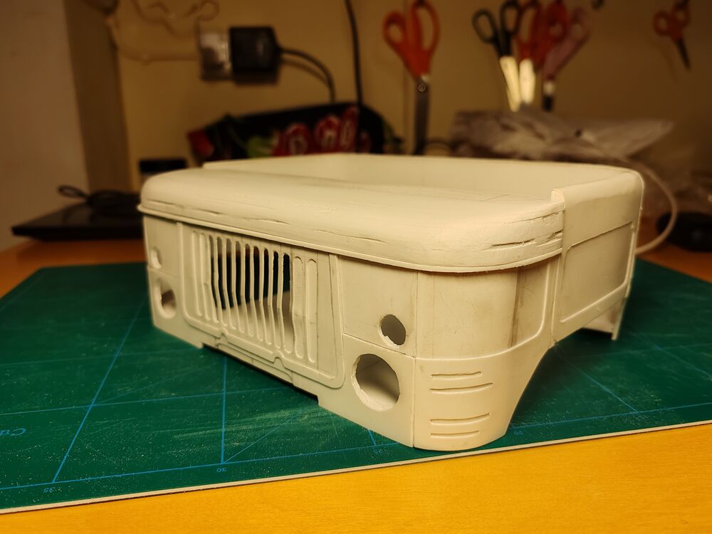

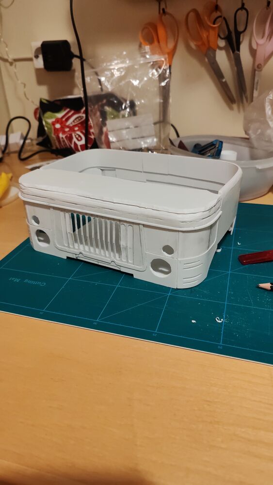

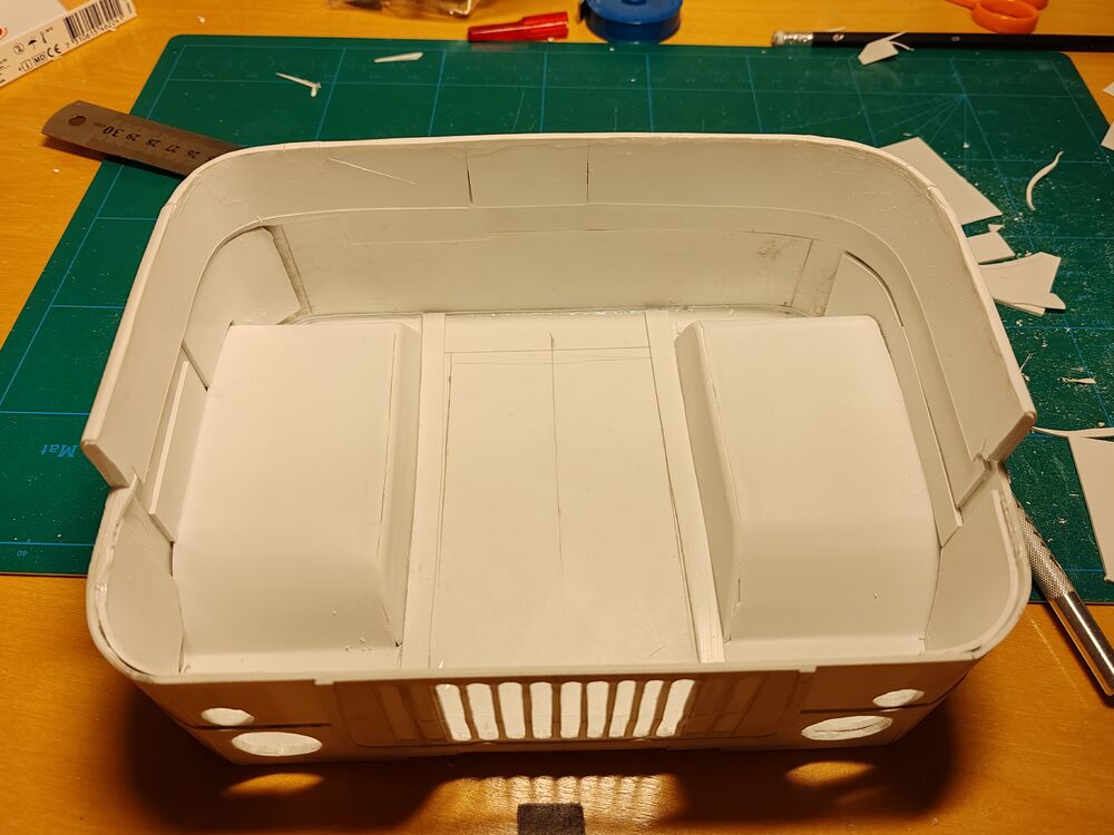

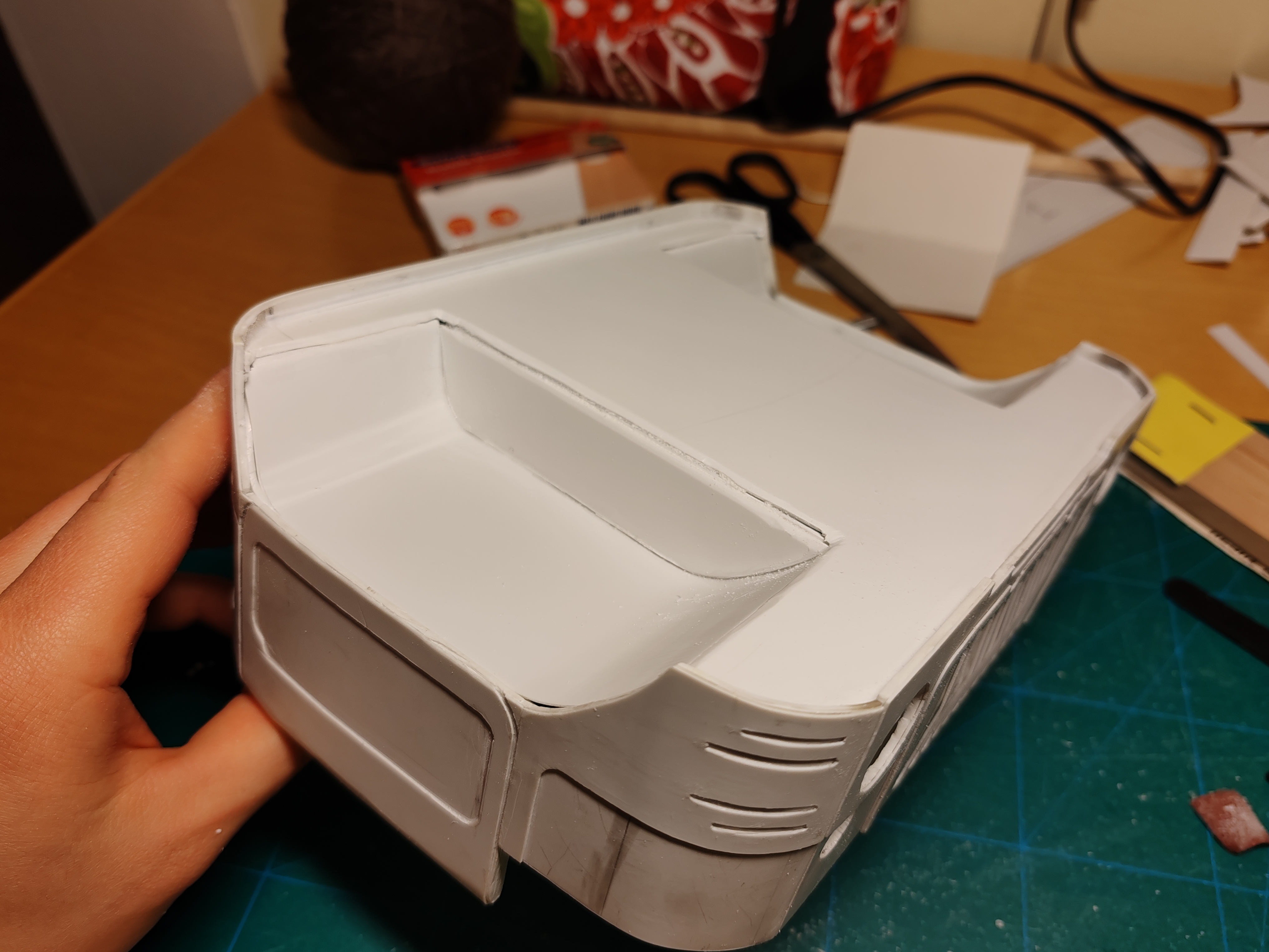

Vähän päivitystä...

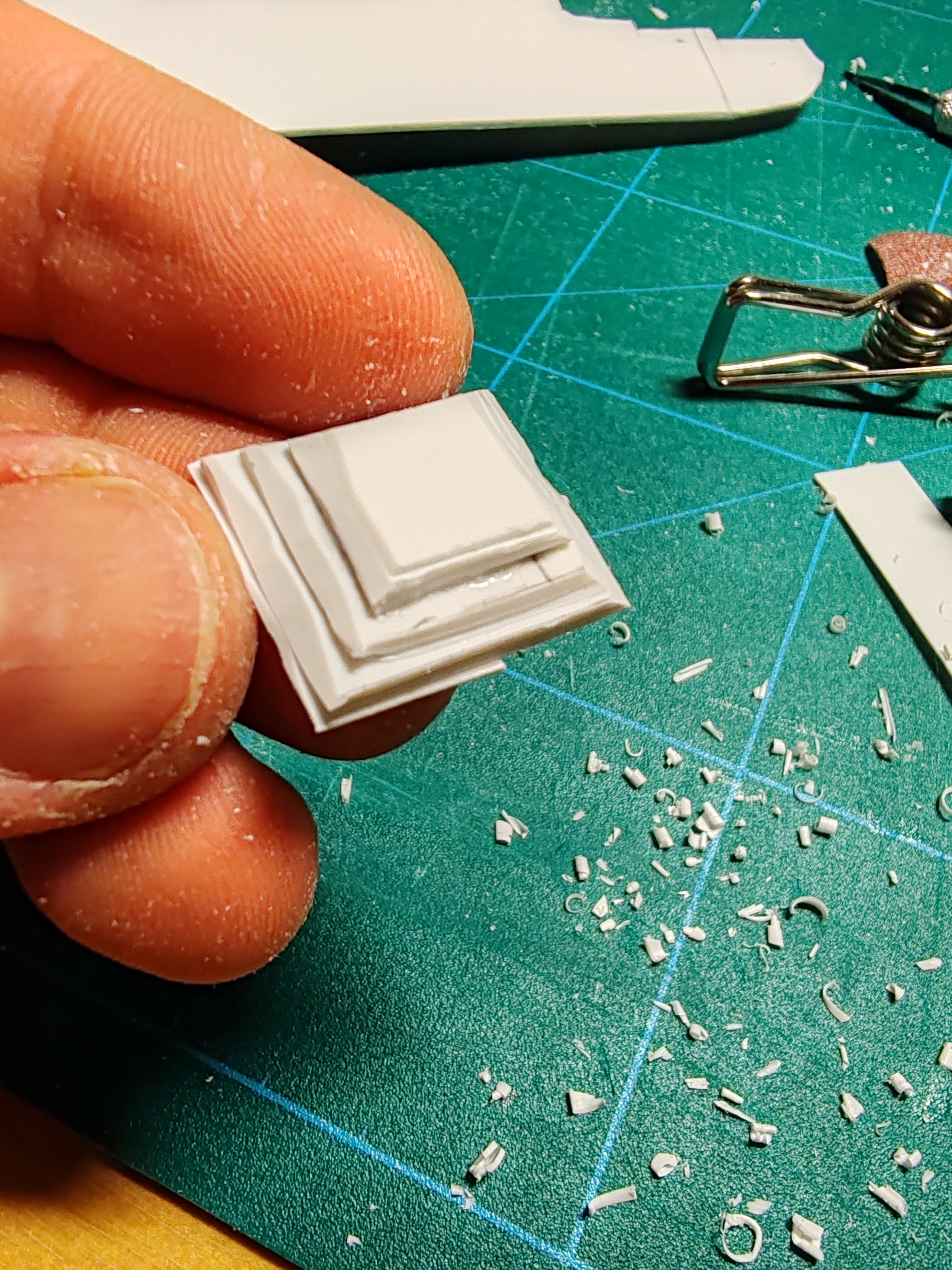

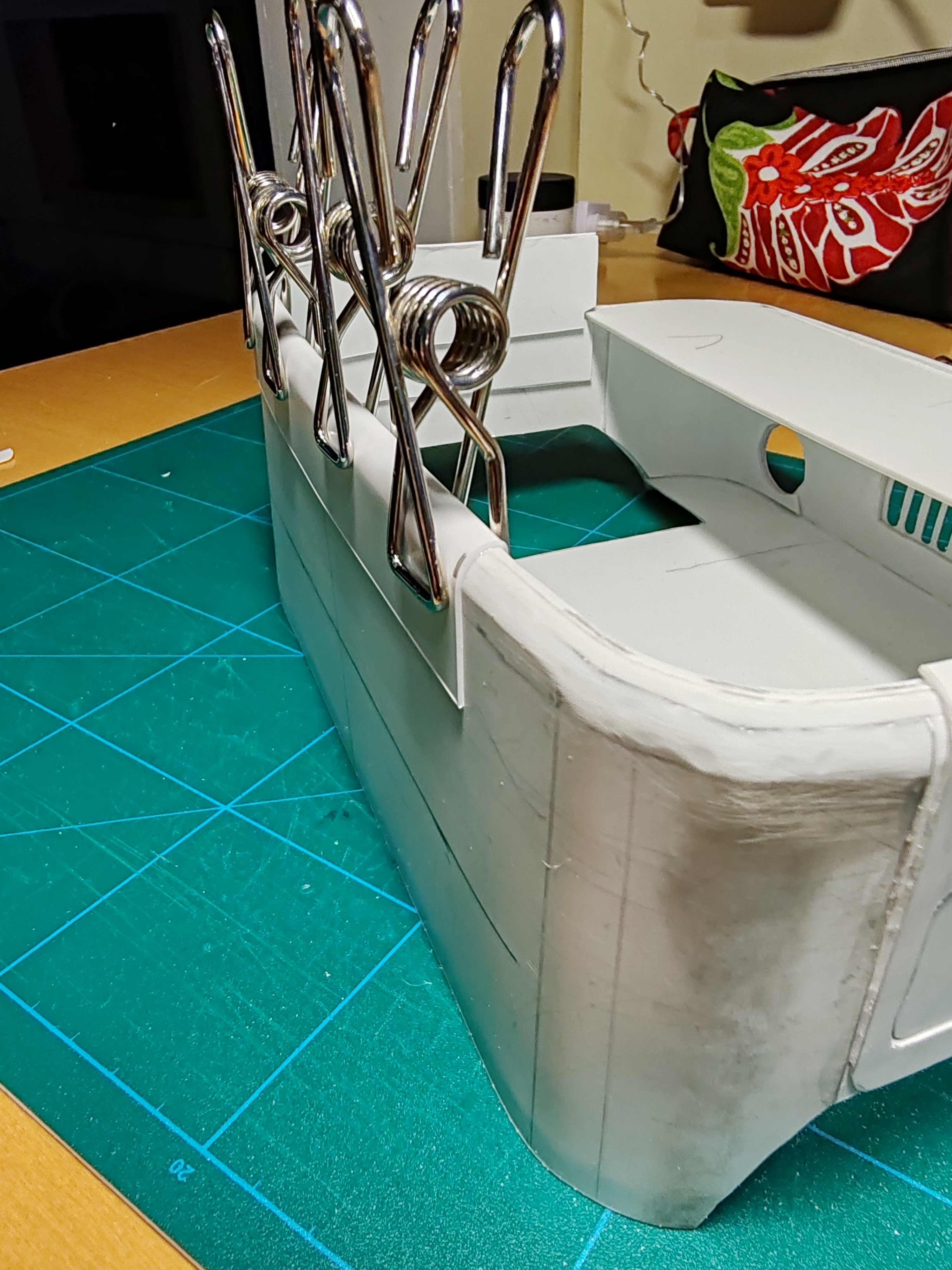

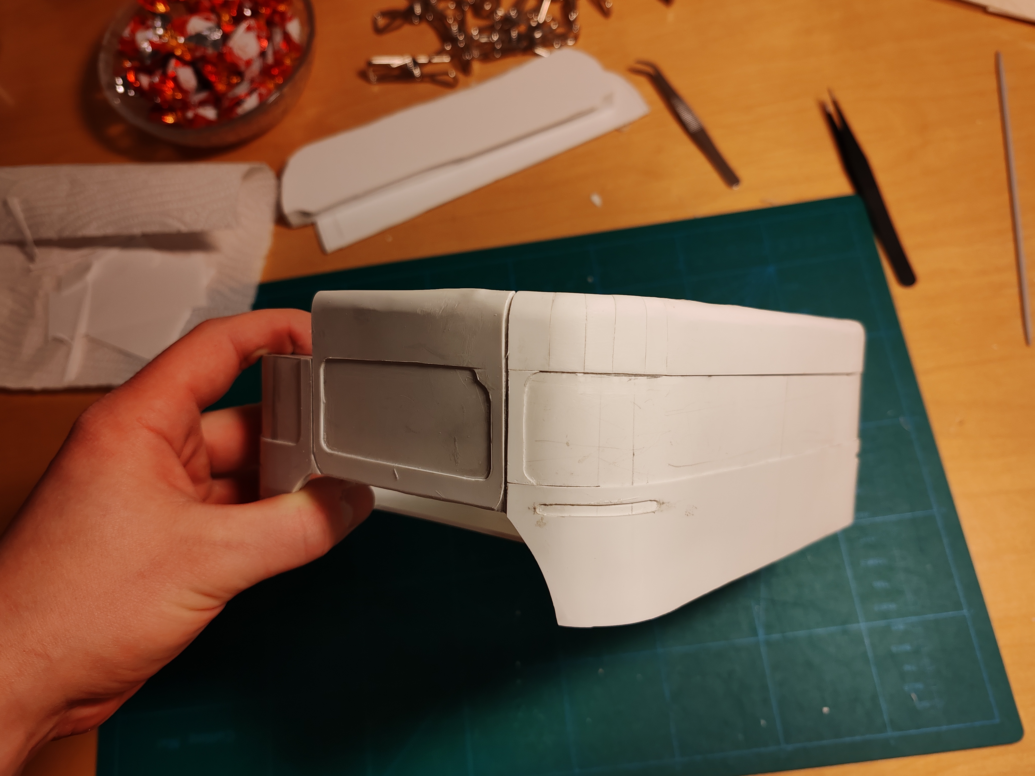

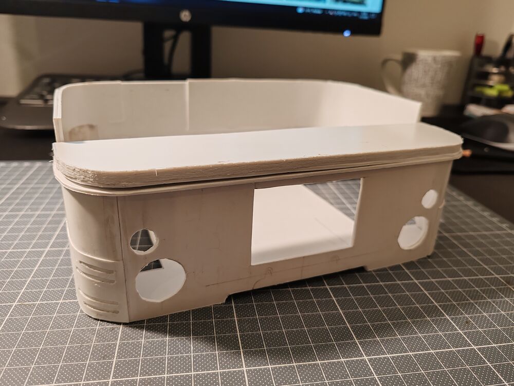

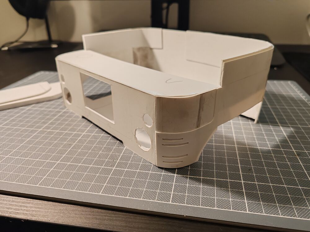

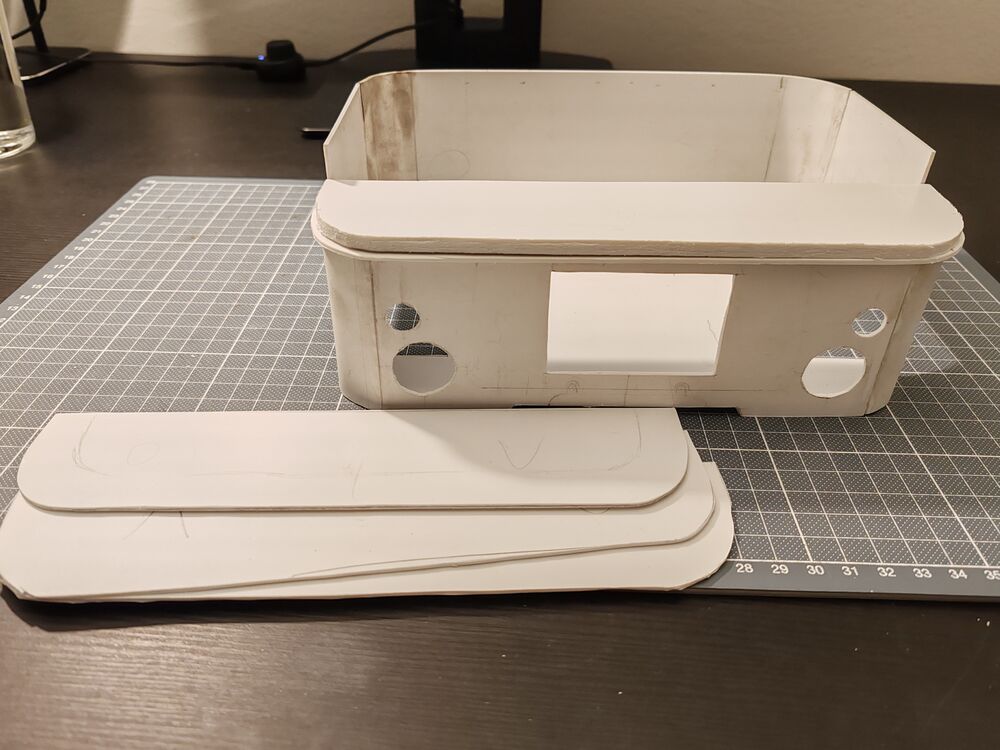

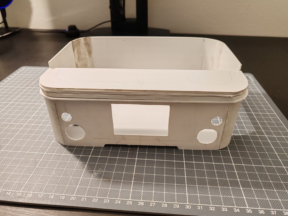

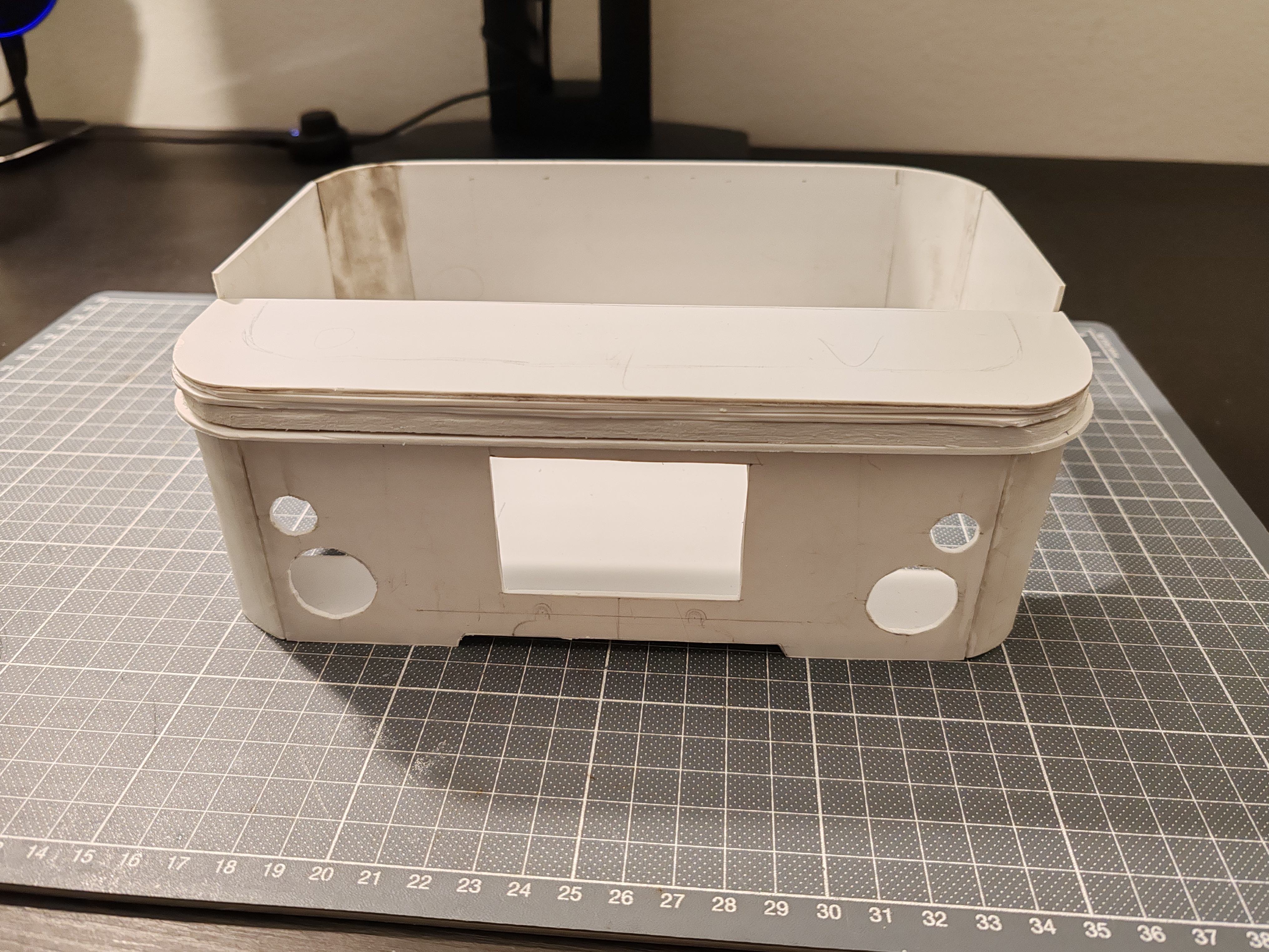

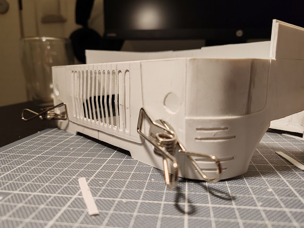

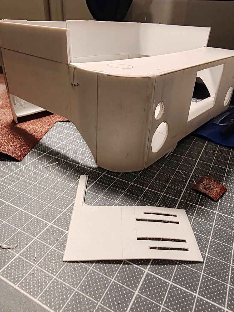

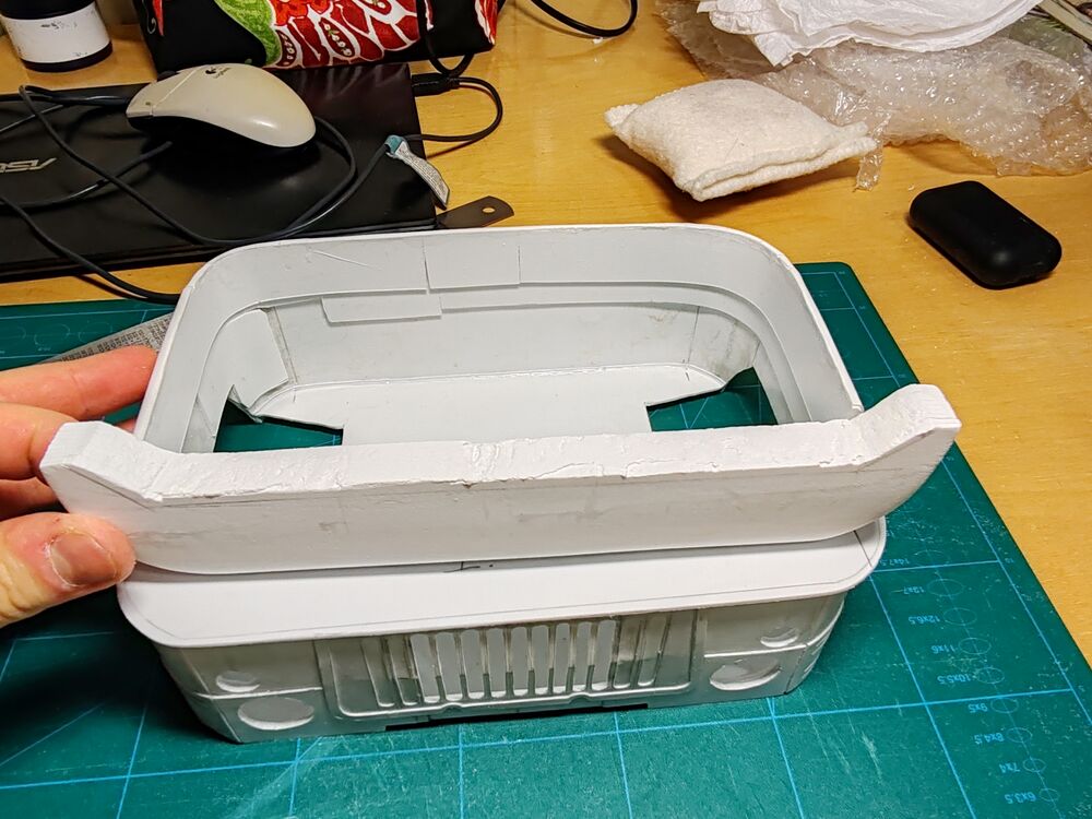

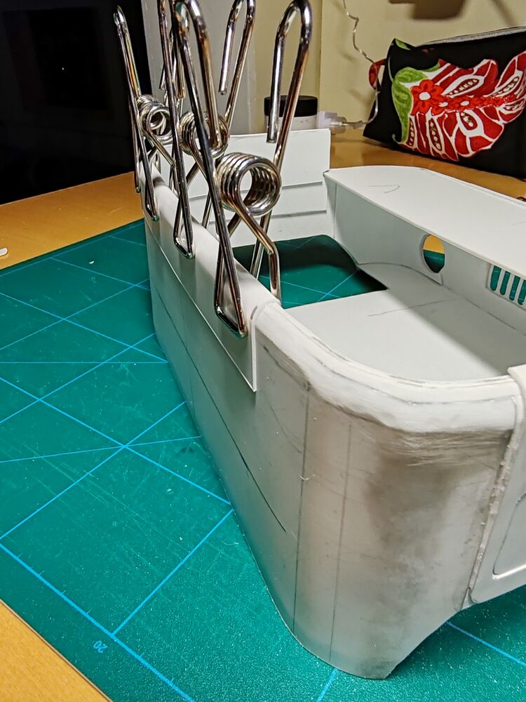

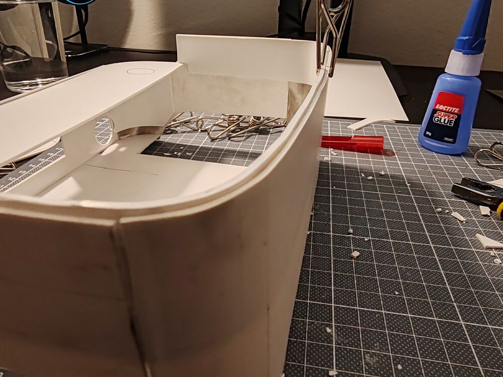

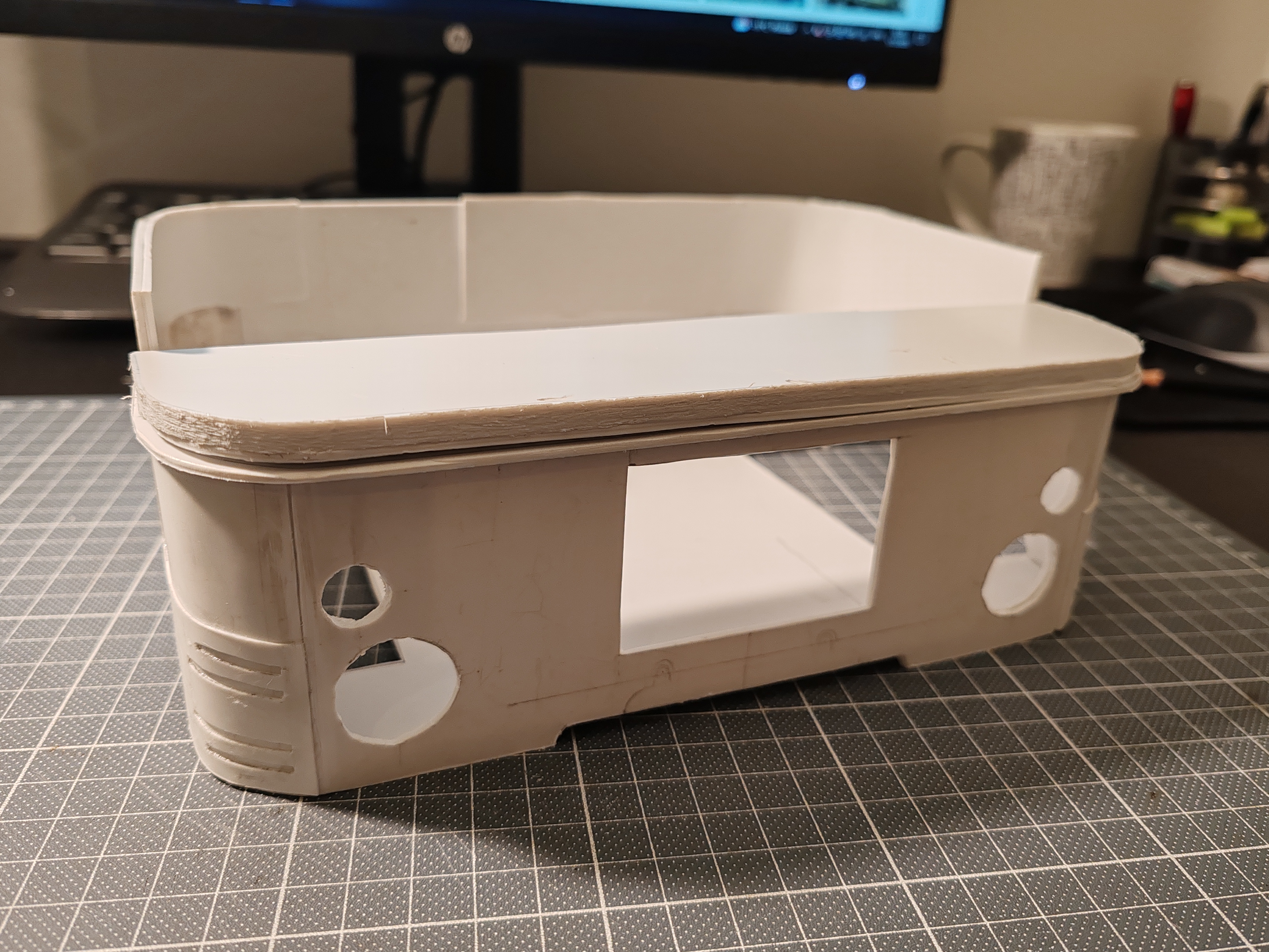

Keulan päätin tehdä liimaamalla kerroksittain styreeniä ja sitten hion lopuksi pyöreiksi kulmat. Vähän painavampi tulee keulasta, mutta ei haittaa mitään. Sahaan sisäpuolelta ylimääräisen irti lopussa, kunhan saan hiottua.

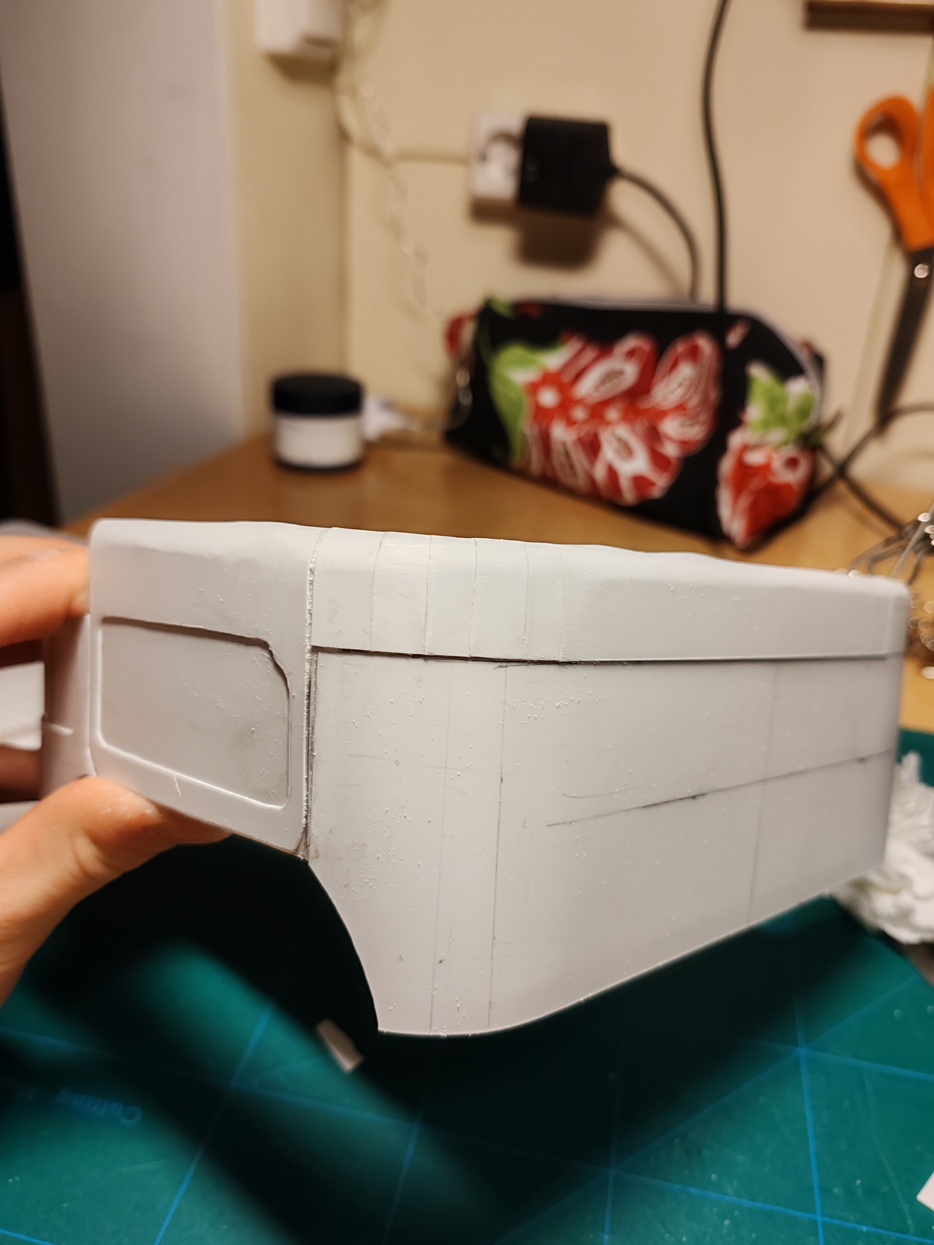

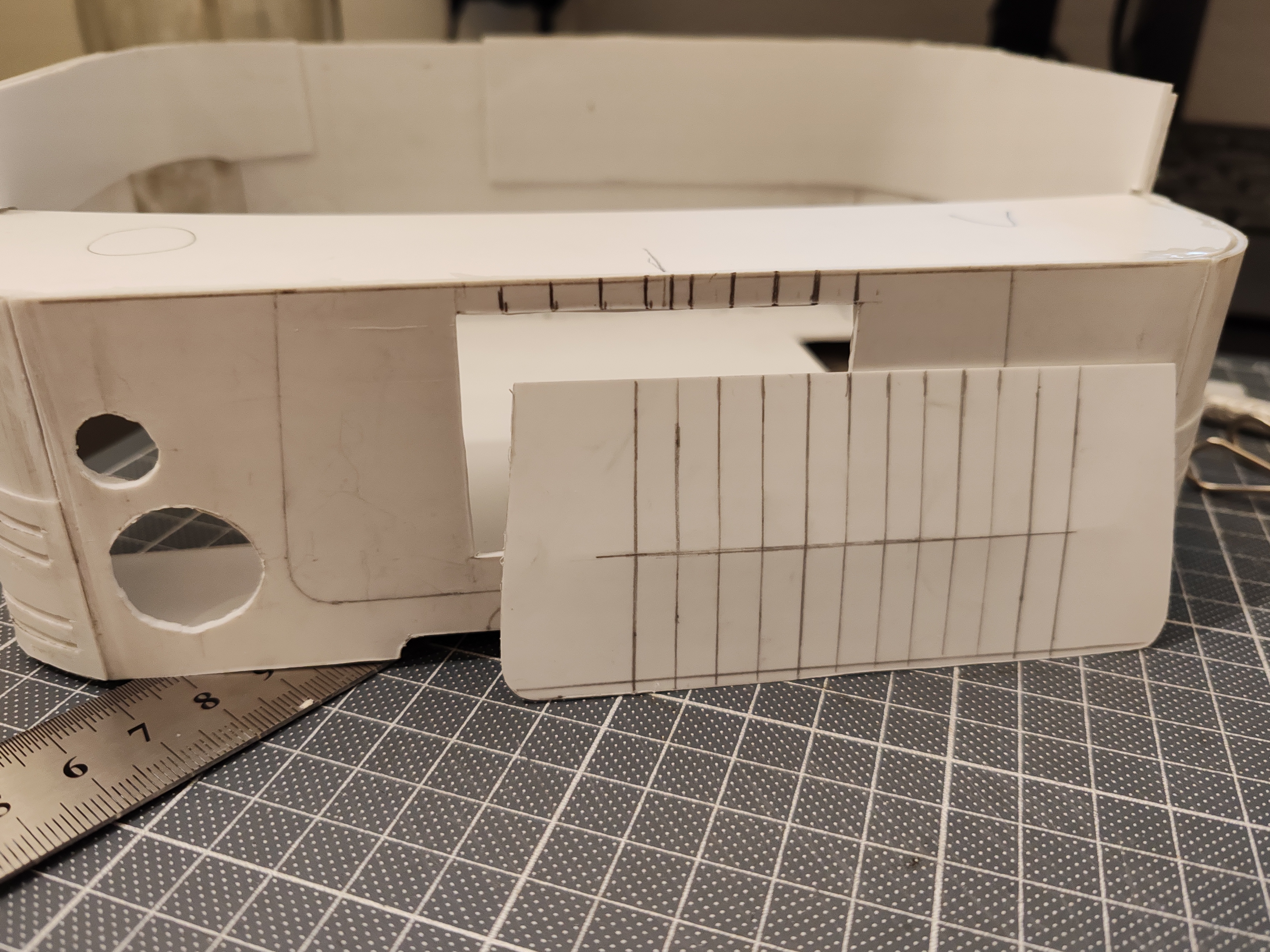

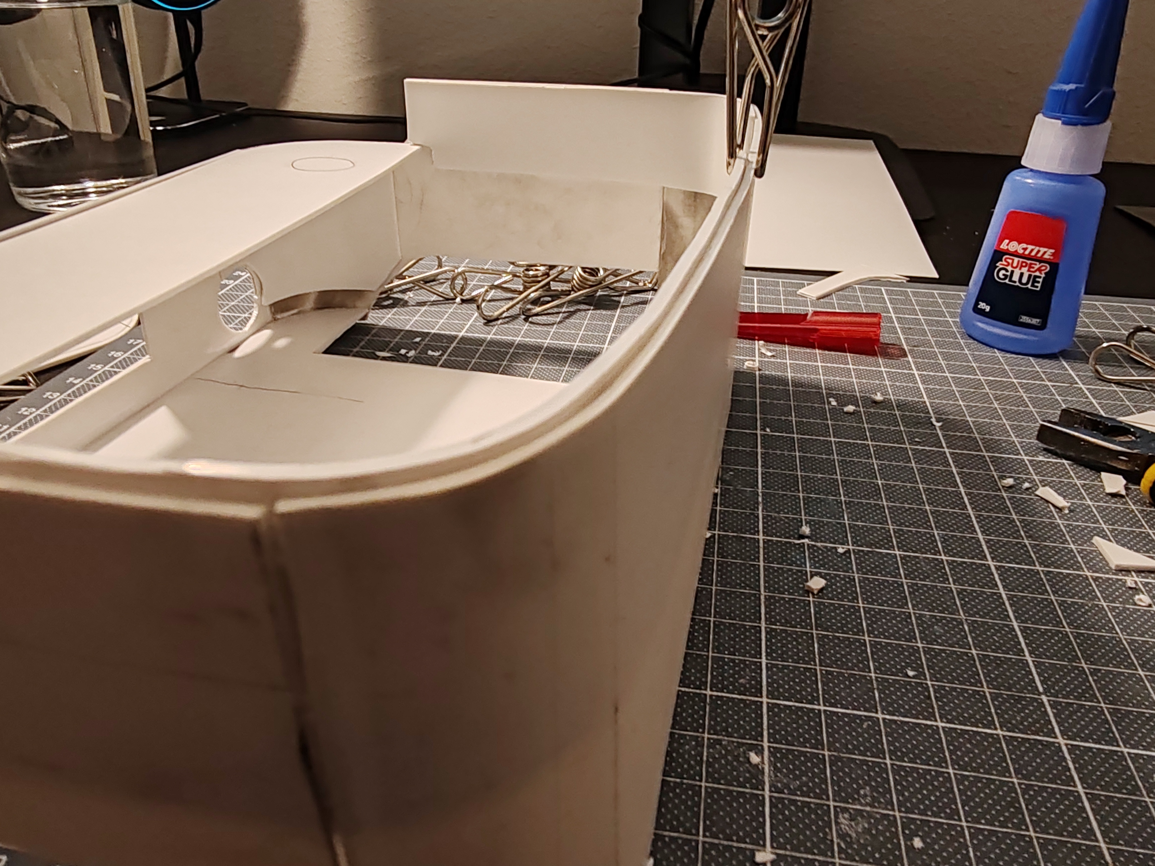

Sivulle ja taakse liimasin 1.5mm levyä kylkeen, hion kohta sitten reunat pyöreiksi. Samalla tasaan korkeuden mittausvirheet, kun jätin varaa... Toimii hyvin tukena sisäpuolella myös nämä levyt.
Keulan saumakohtaan sisäpuolelle liimasin myös tukilevyt. Nyt pitäis kai kestää ...
Sitten 0.5mm levystä alan tekemään listaa päälle, joka nyt sitten jää päällimäiseksi. Tuolla tavalla päätin palasista koota... Seuraavaksi keulaan leikkelen levyä ja sitten oviin. Tosi scalen näköinen tämä 0.5mm levy ja helppo käsitellä.
Tuonnäköinen tuli. Vielä pitää hioa varovasti epätasaisuudet pois, loput maali korjaa...

Aivan loistavaa työtä! Hienosti taipuu levy ja jos jää vähän pinta kuhmuille niin sehän vaan sopii entistä paremmin tälläiseen militariavehkeeseen. Mutta onpahan hienoa nähdä perinteistä käsityötä tällä kolmedeetulostamisen kultakaudella (vaikka eihän sekään liian helppoa tietenkään ole). Isoa peukkua pystyyn tälle!

Kiitos, Halme! Sepä se, epätasainen pinta ei haittaa yhtään.. Teen varmaan jossain vaiheessa jotain "osumajälkeä" sinne tänne kuitenkin..

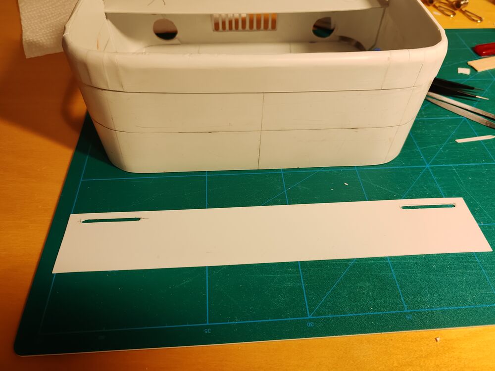

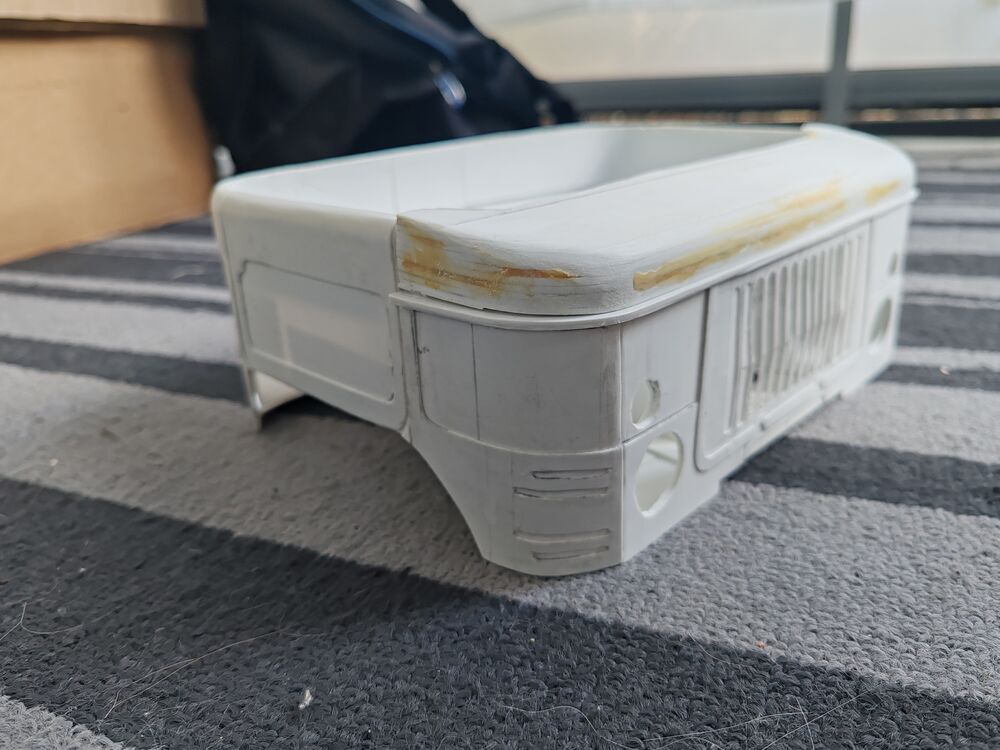

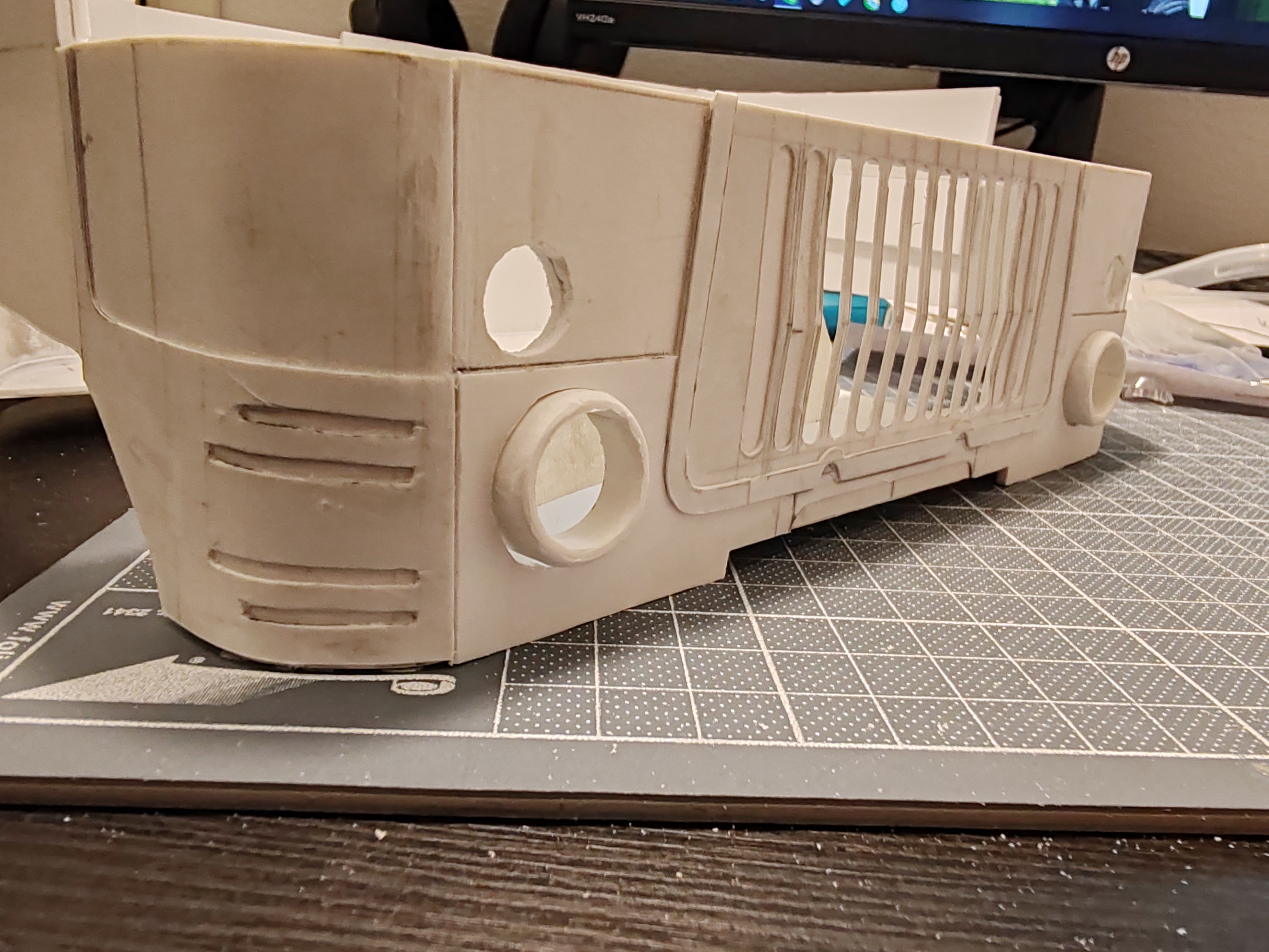

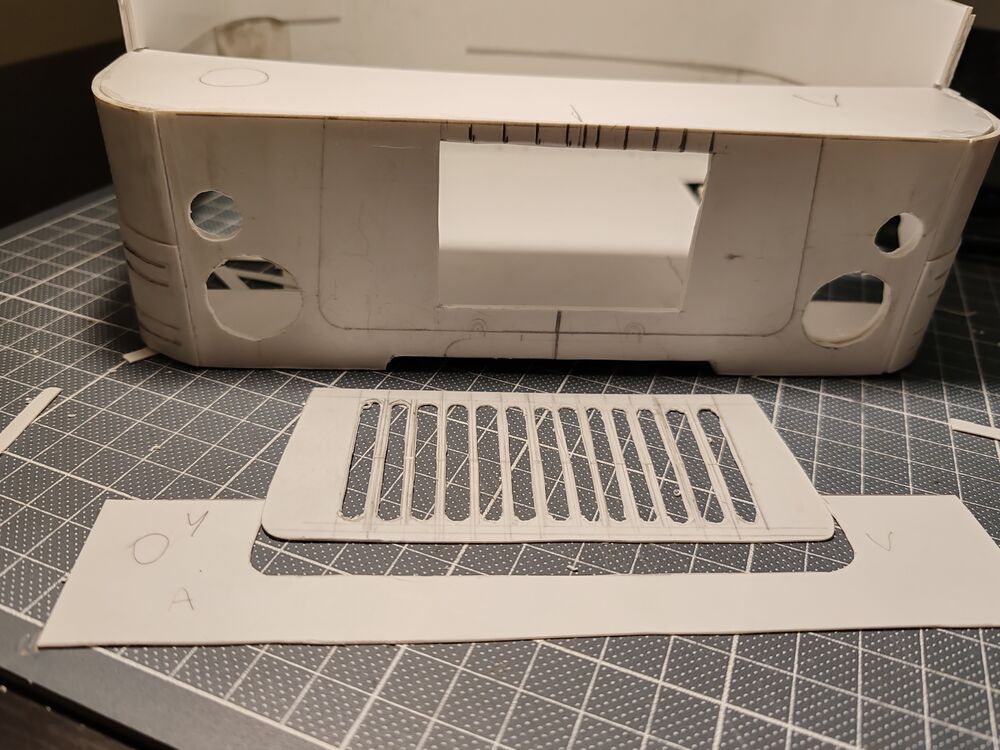

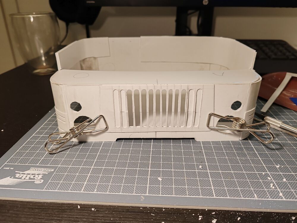

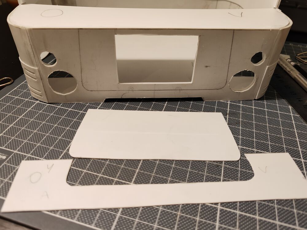

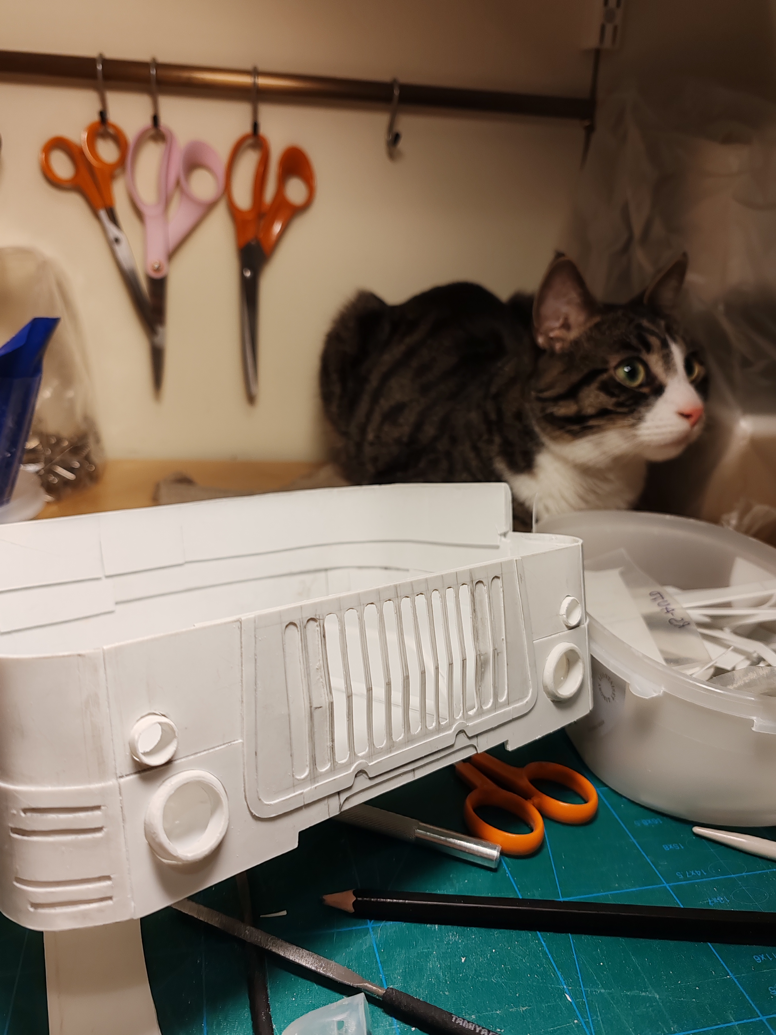

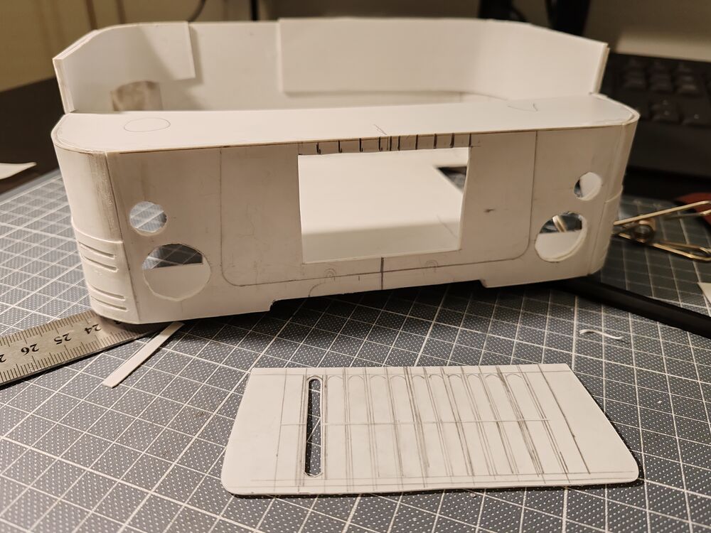

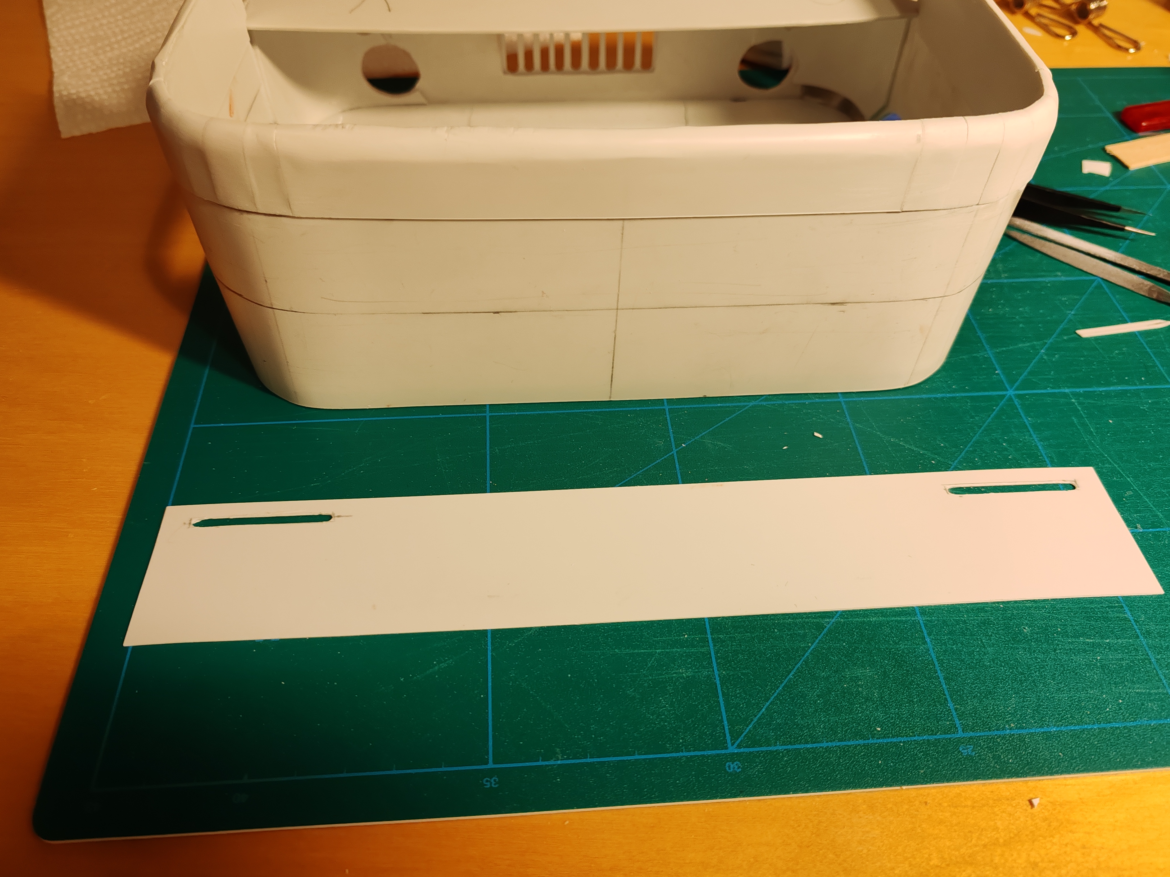

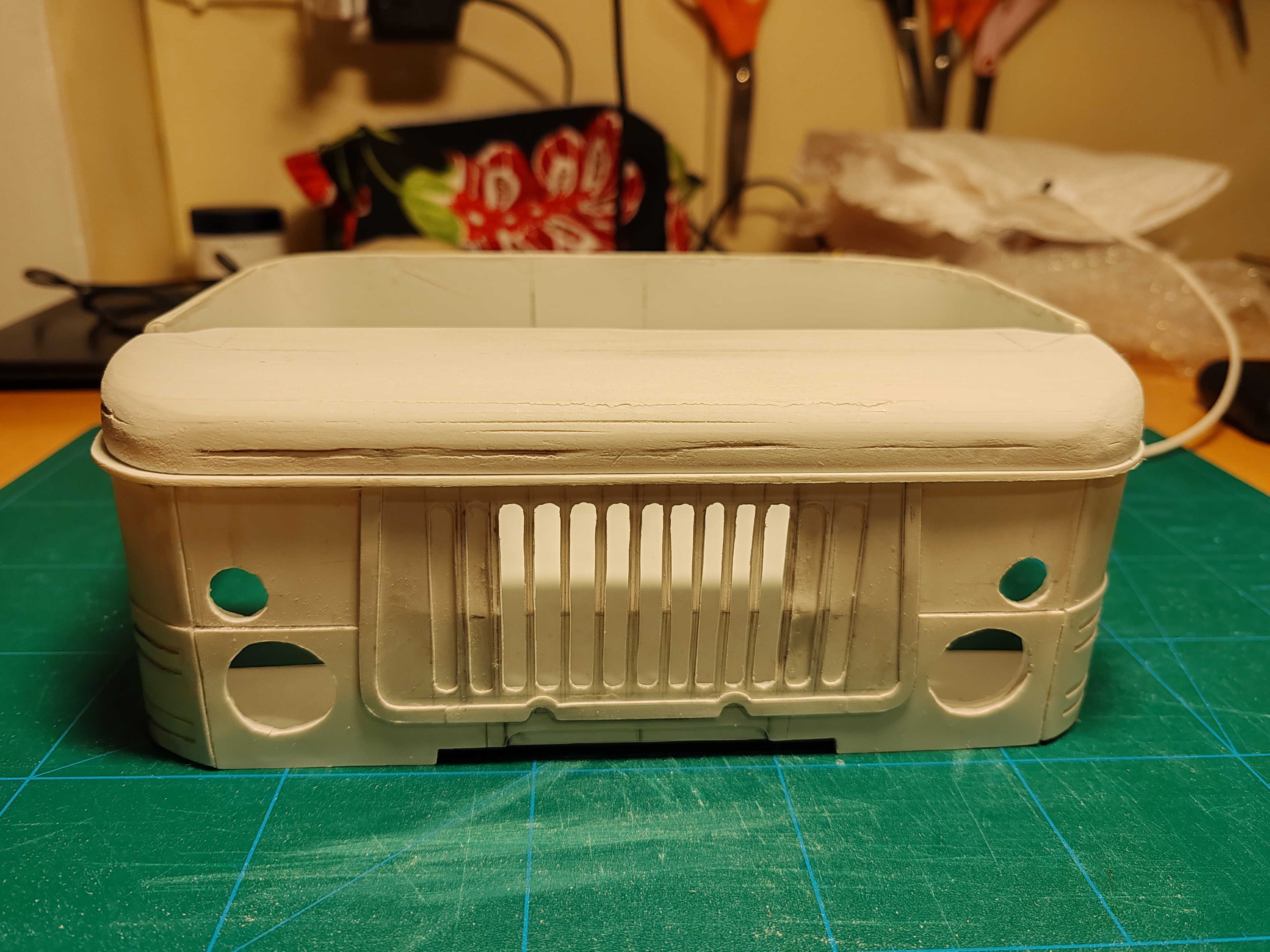

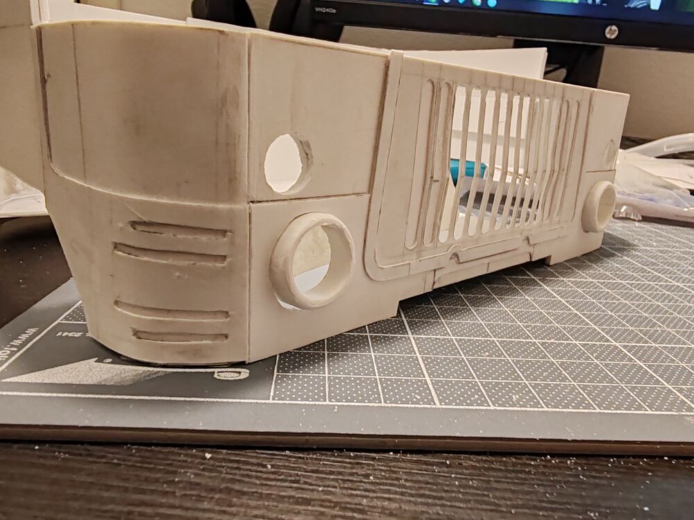

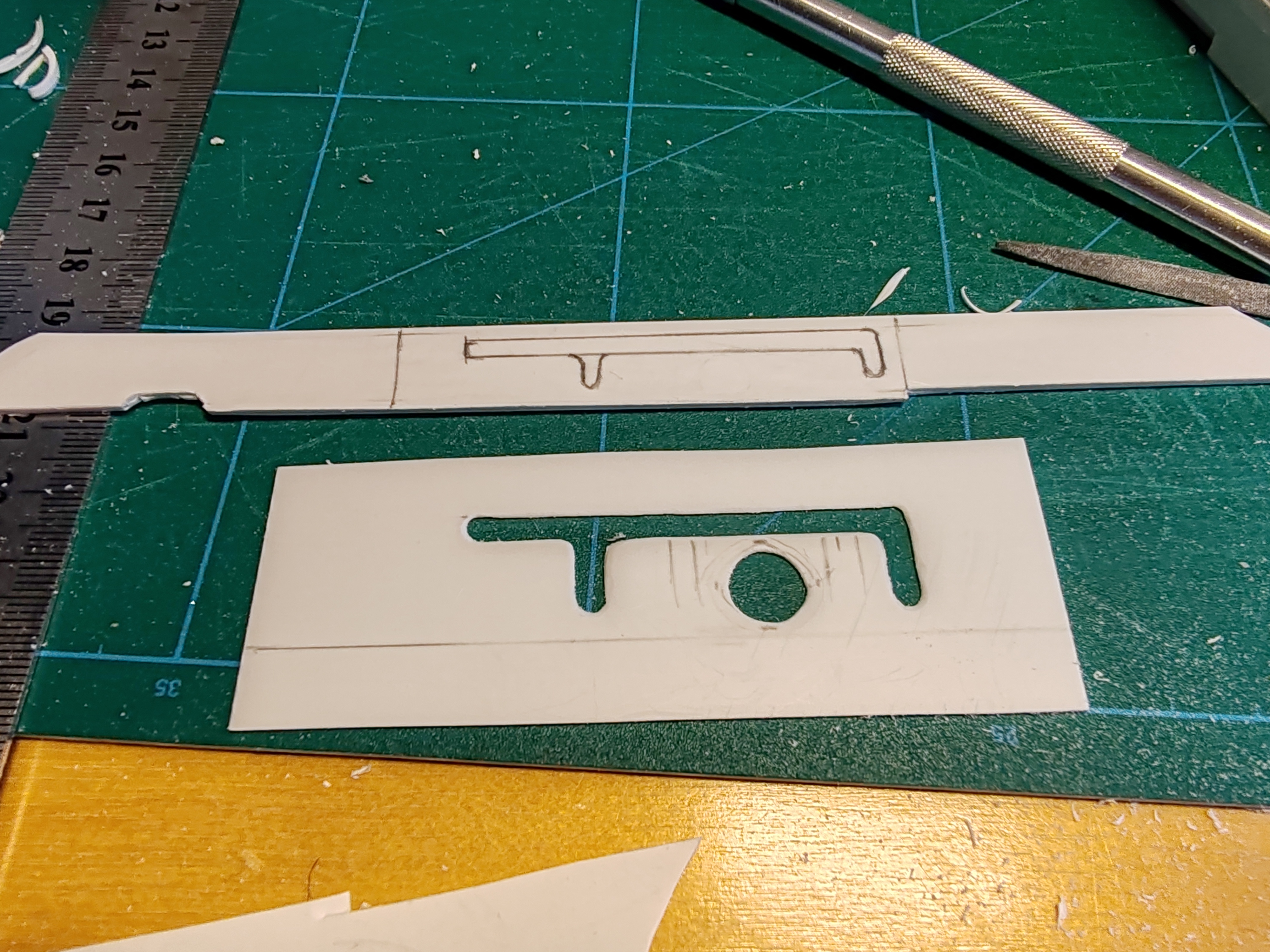

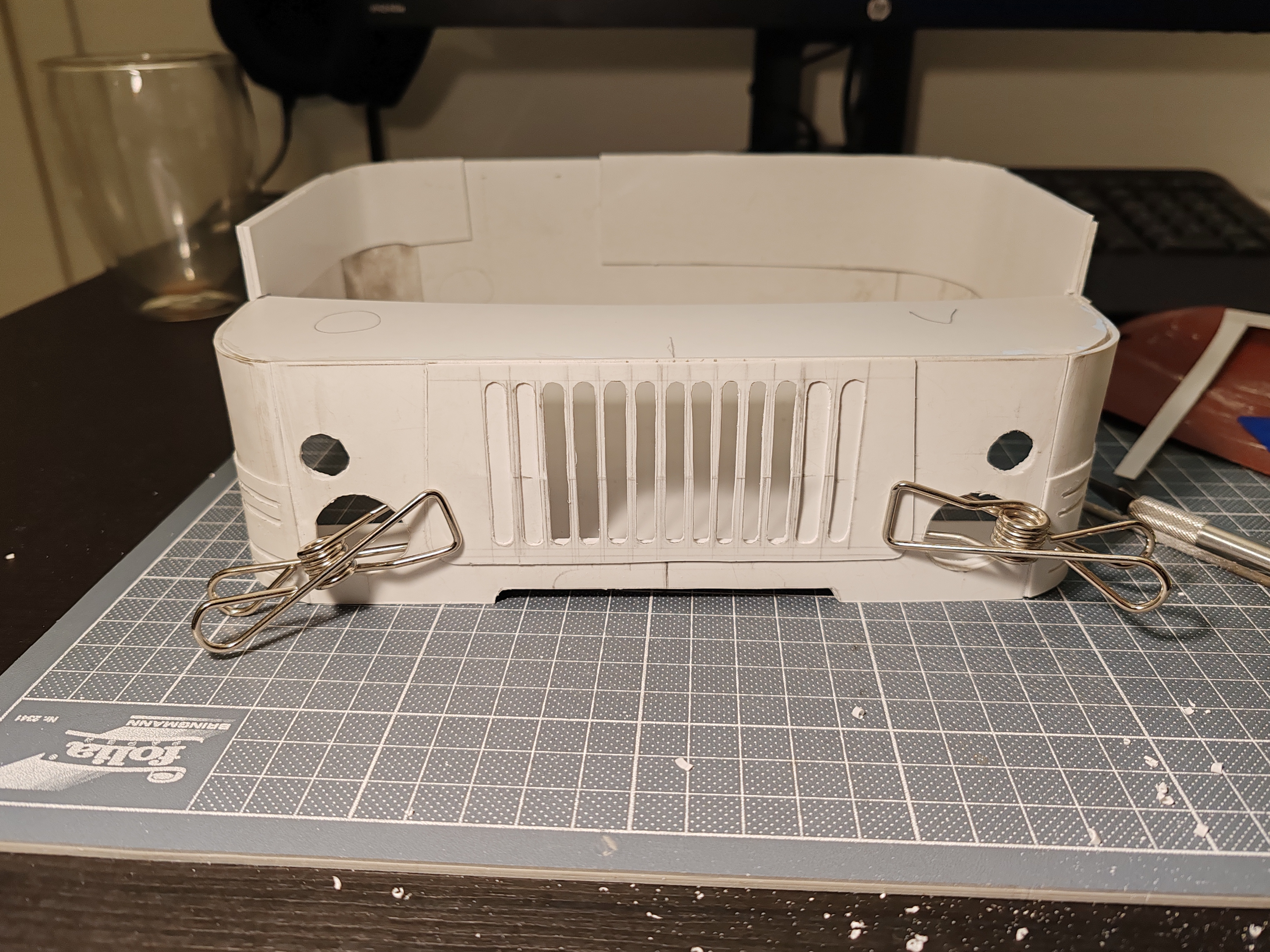

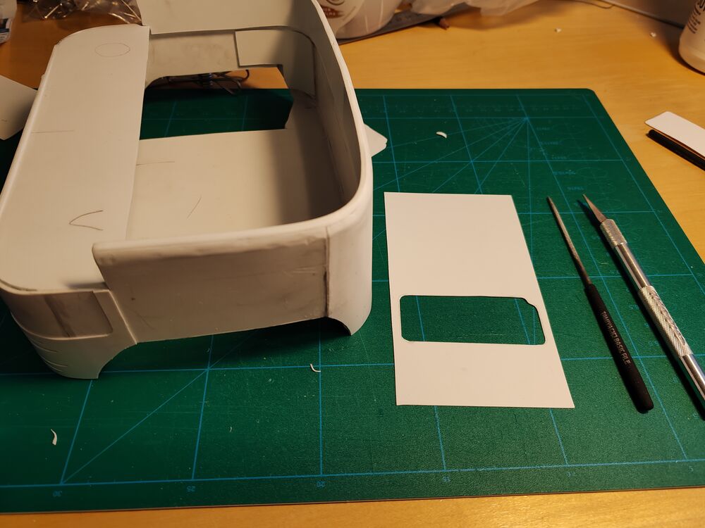

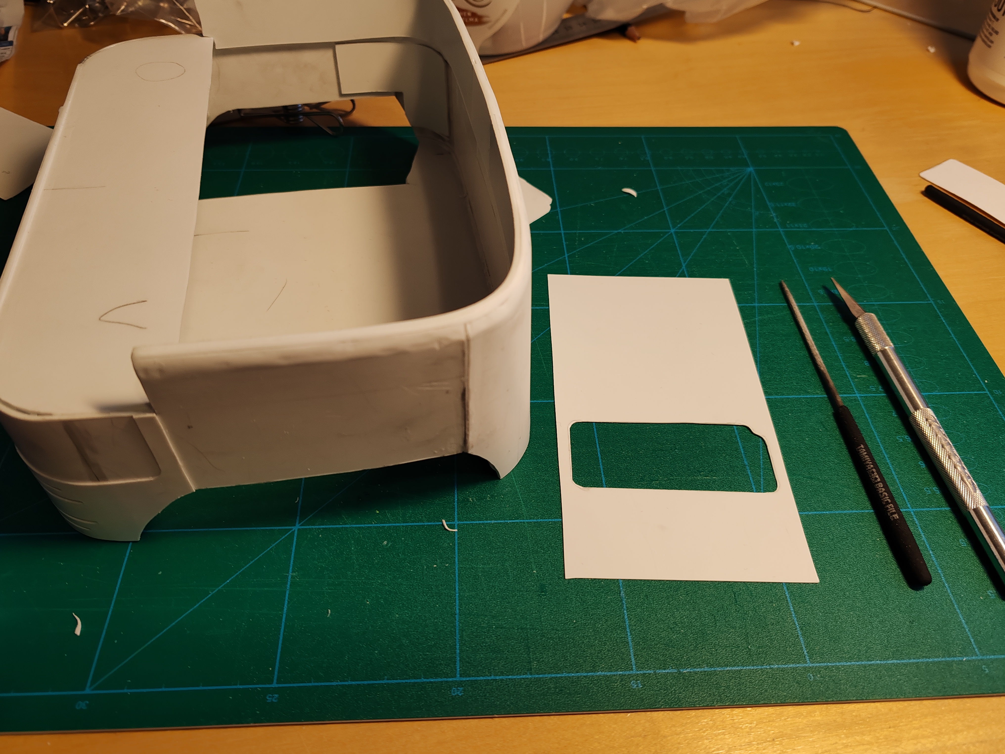

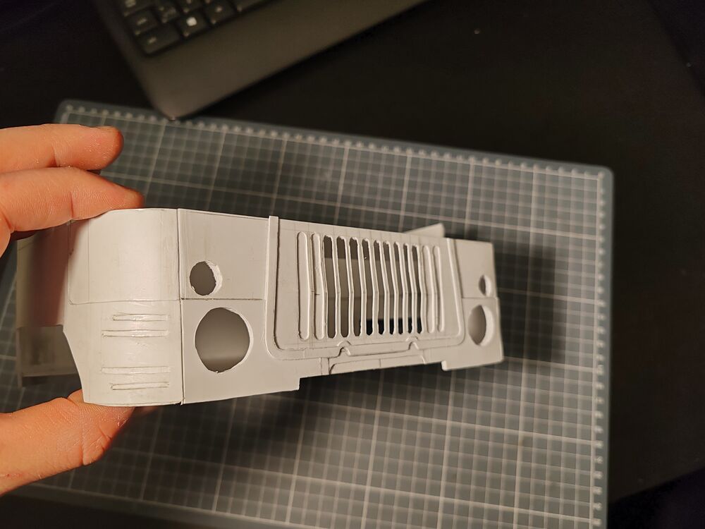

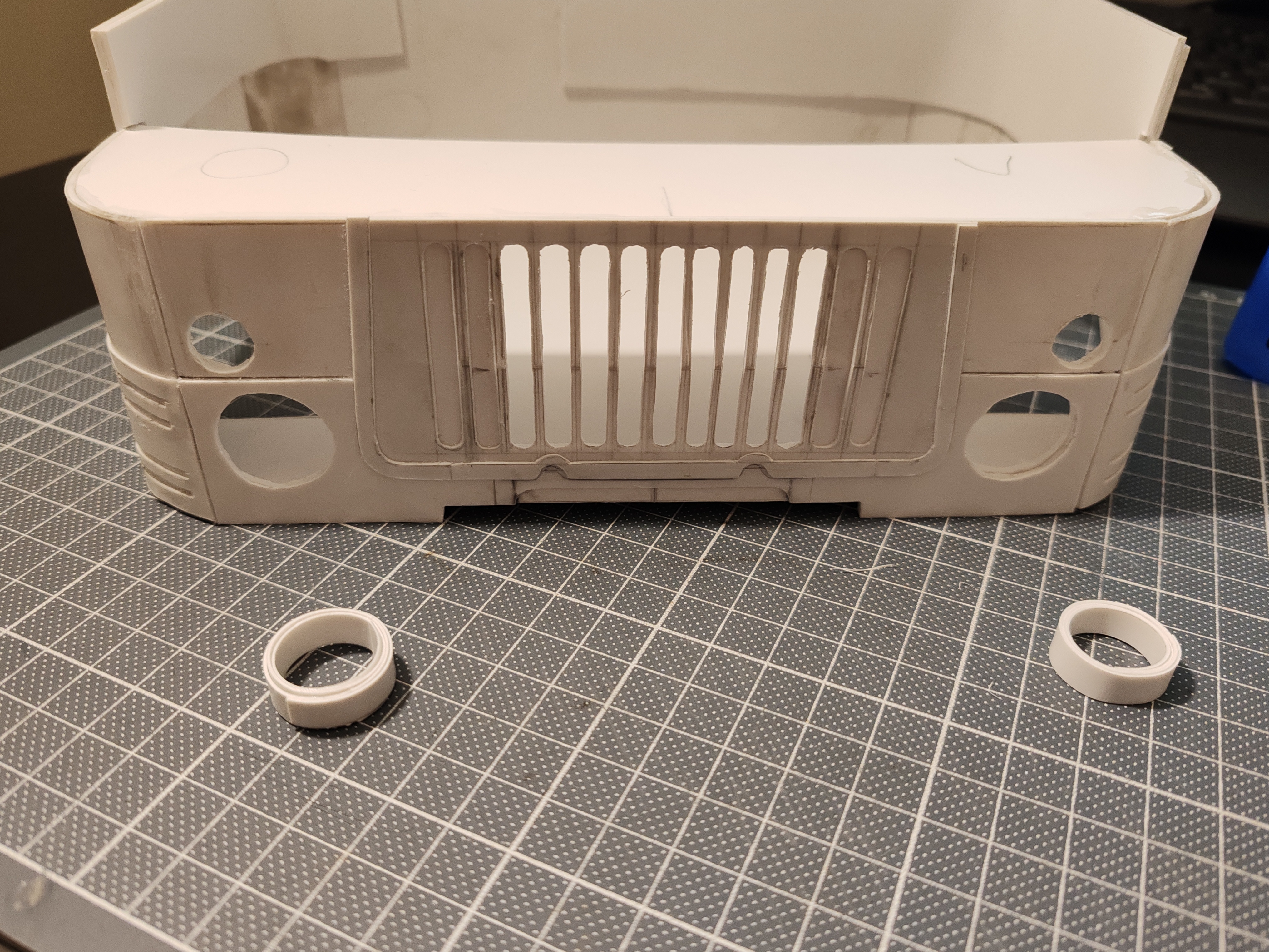

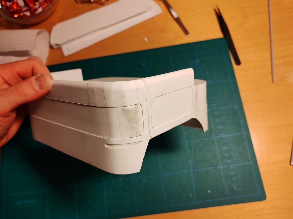

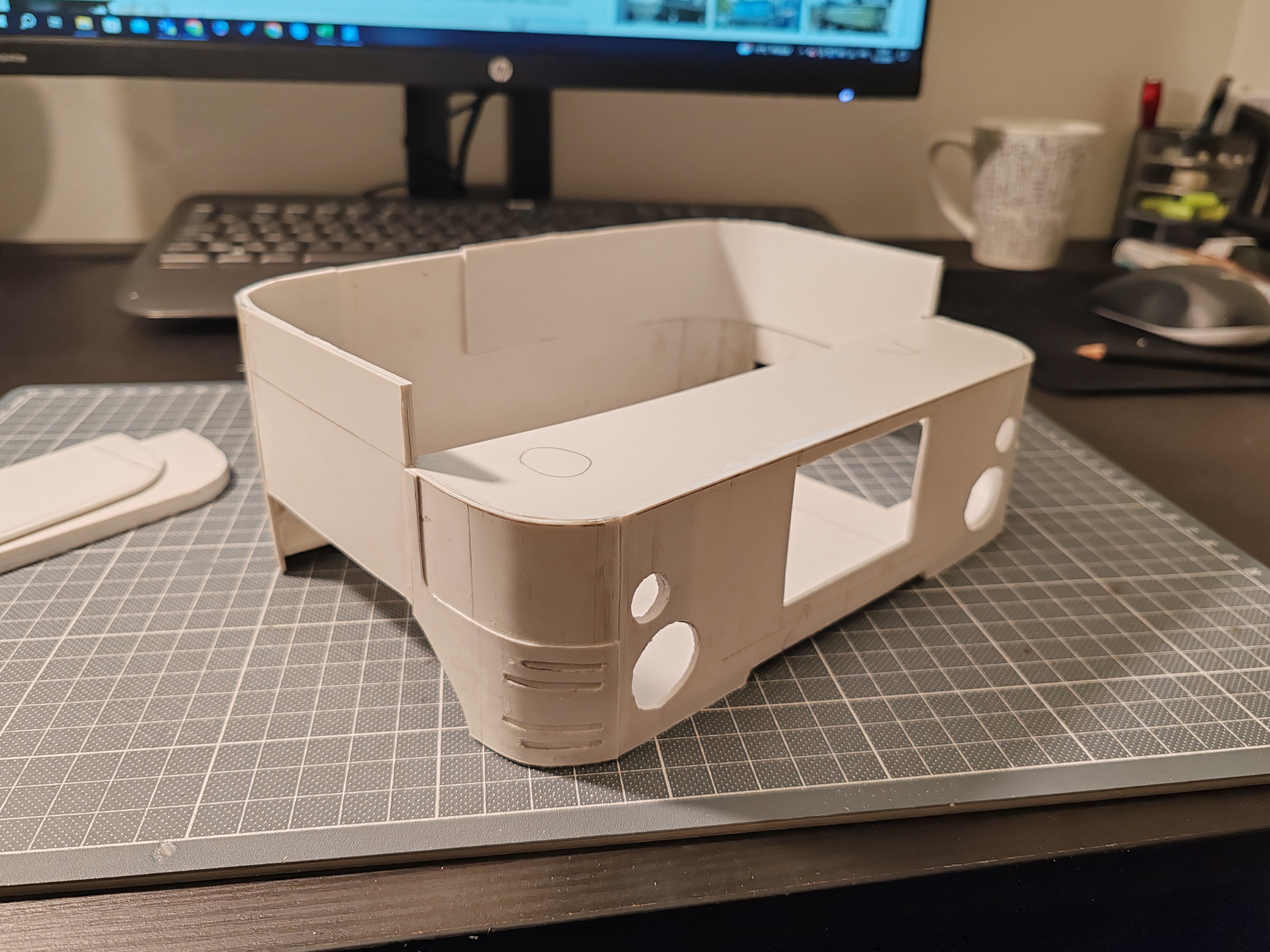

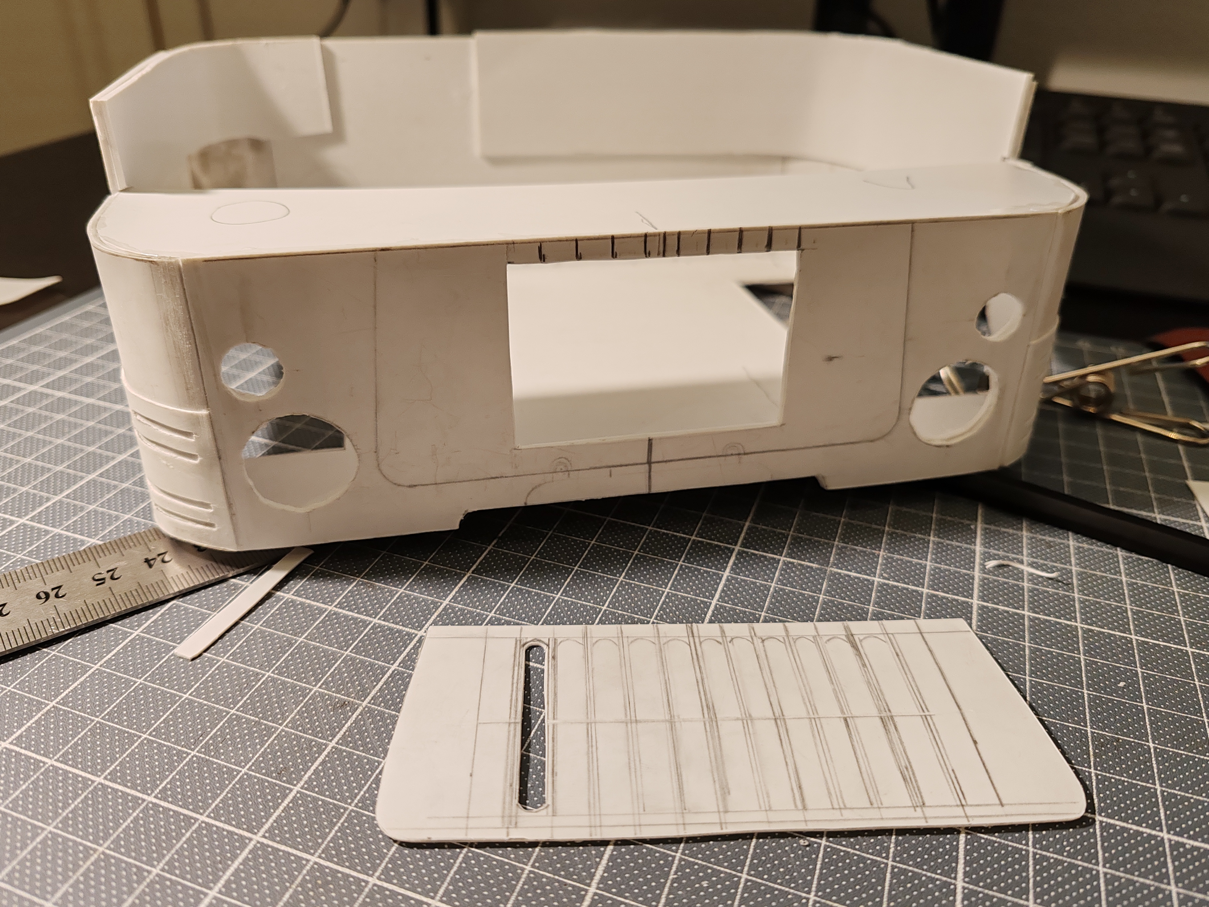

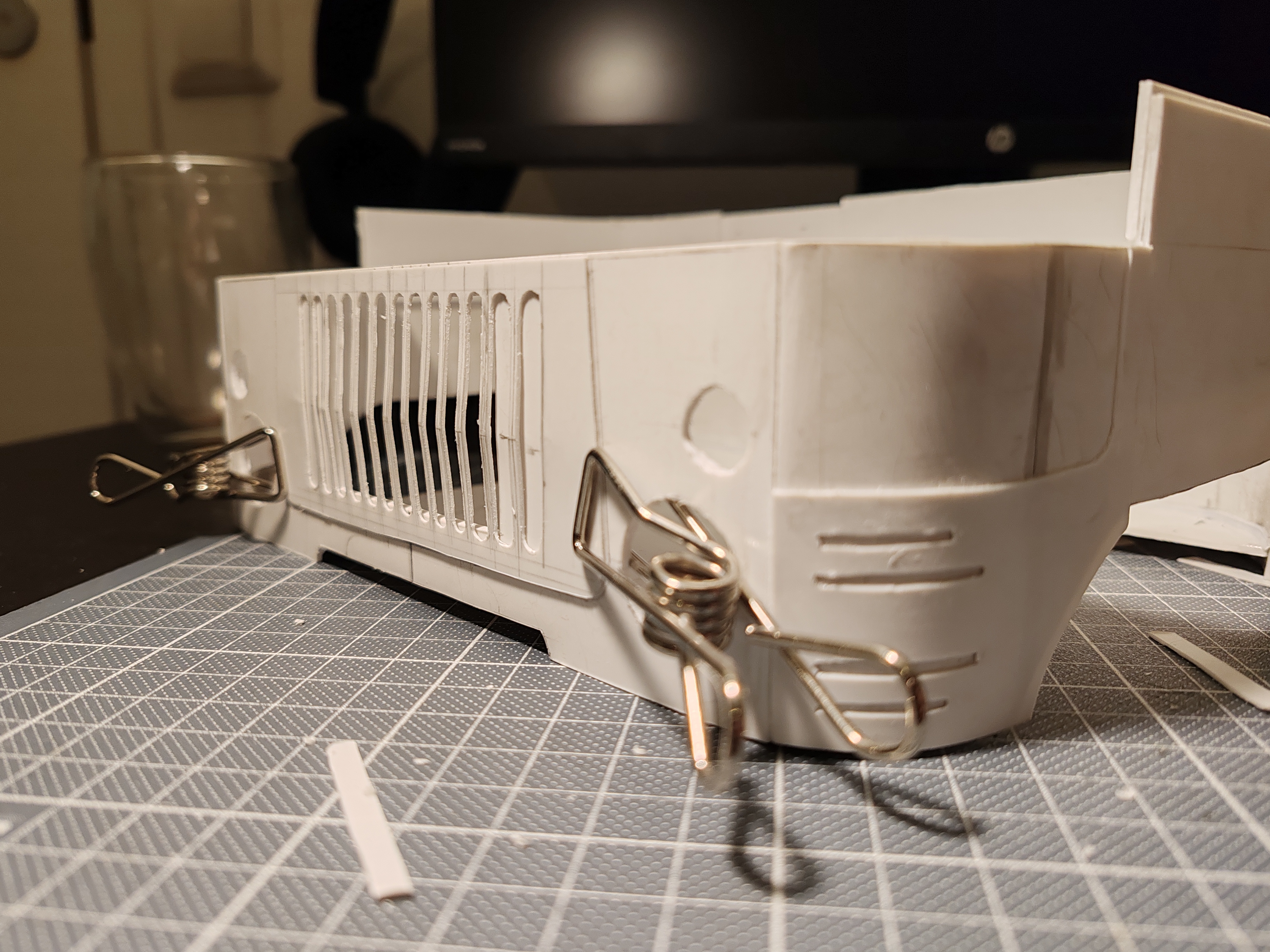

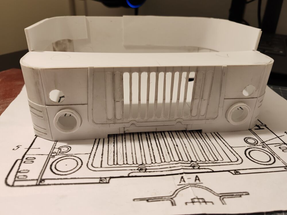

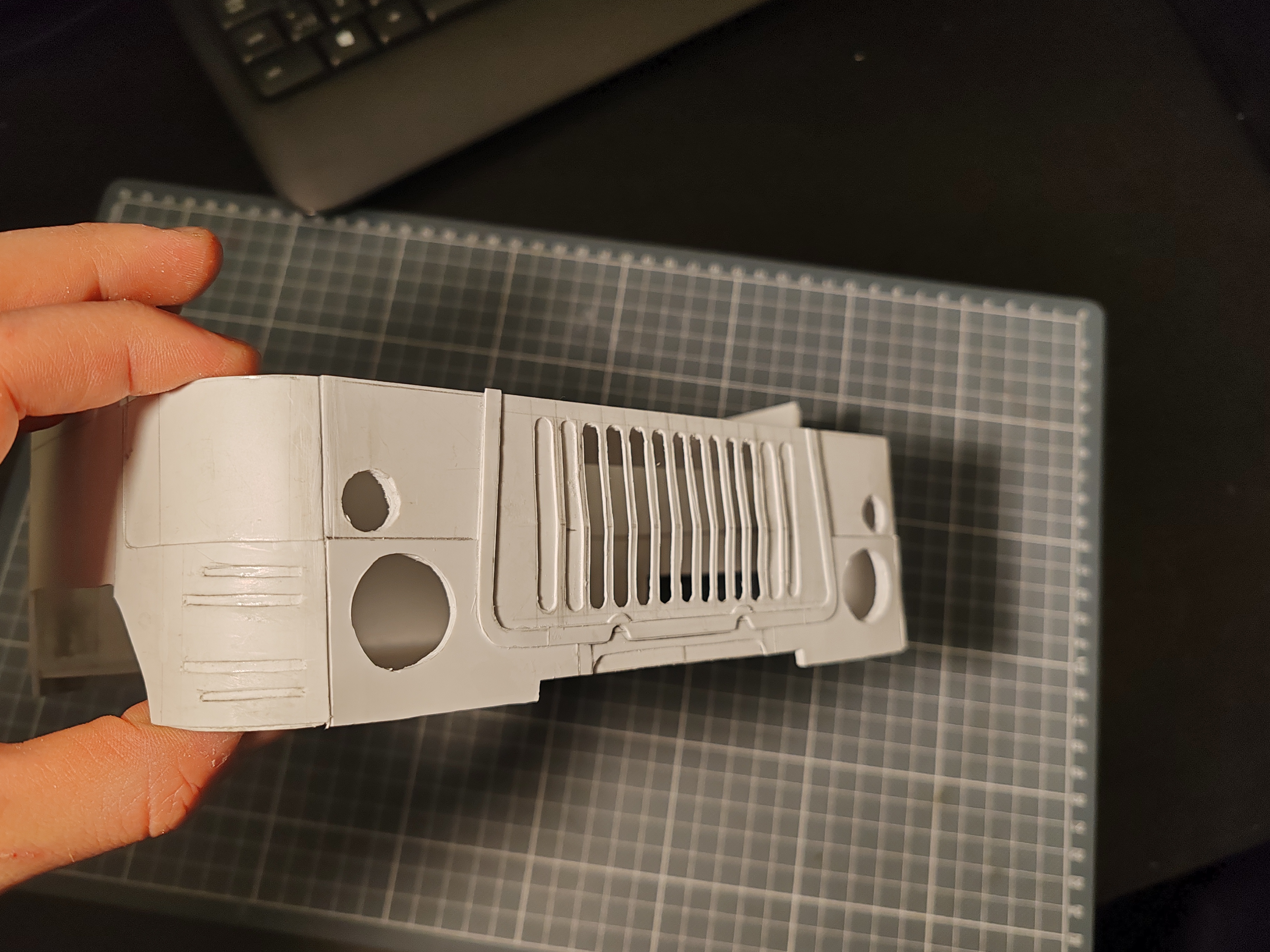

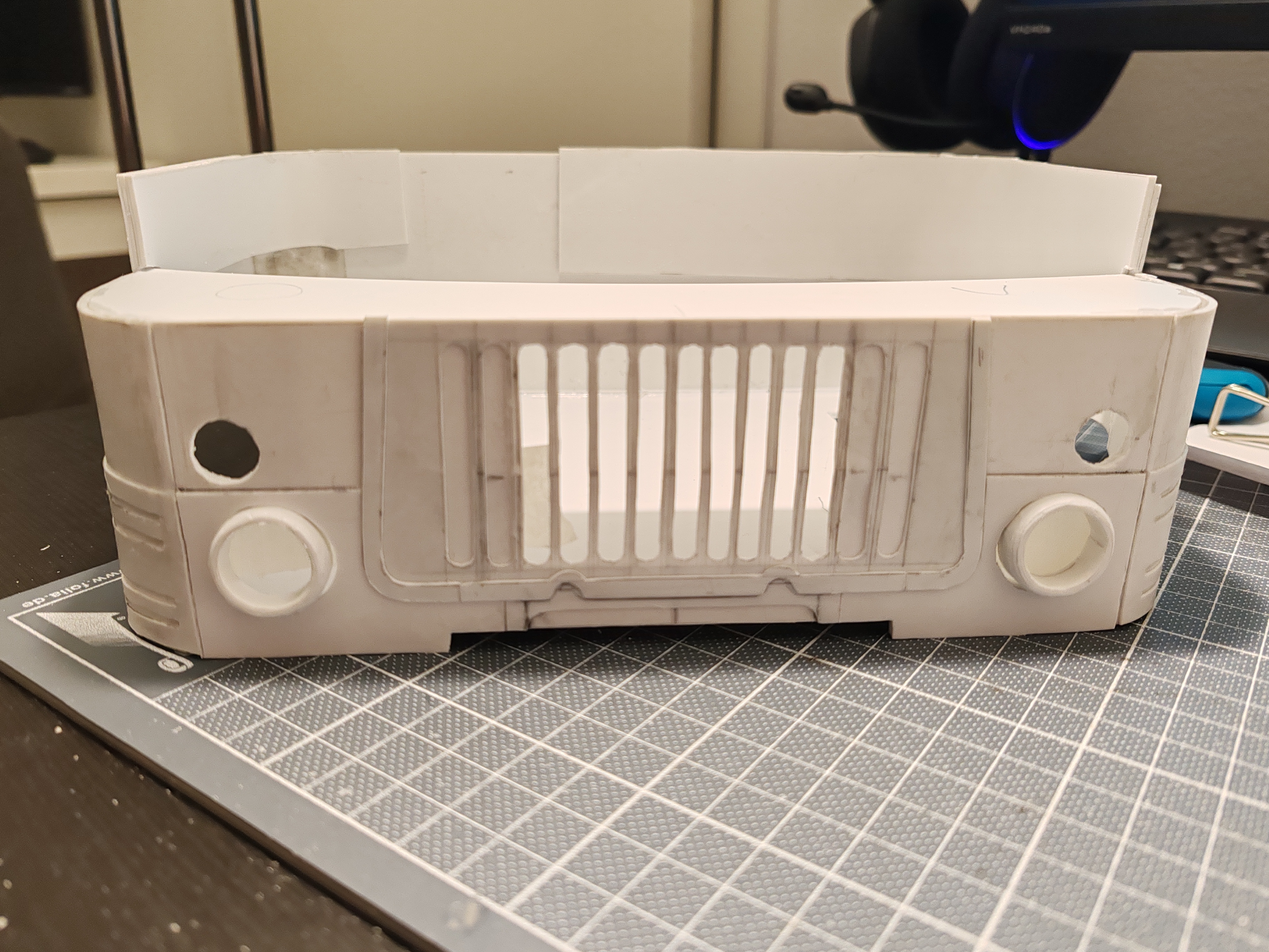

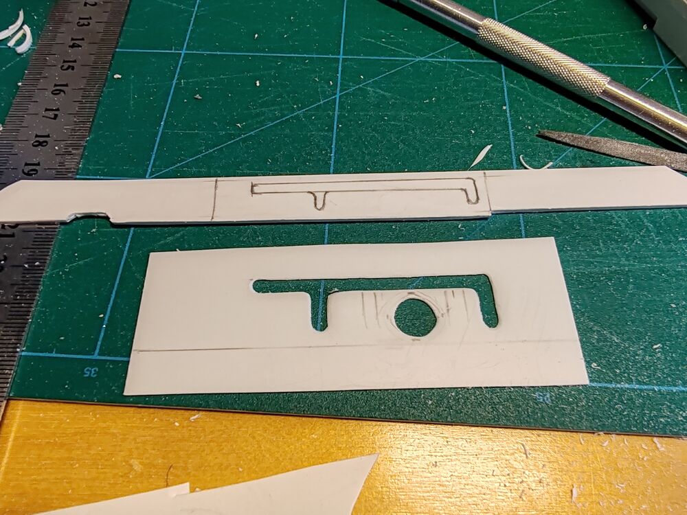

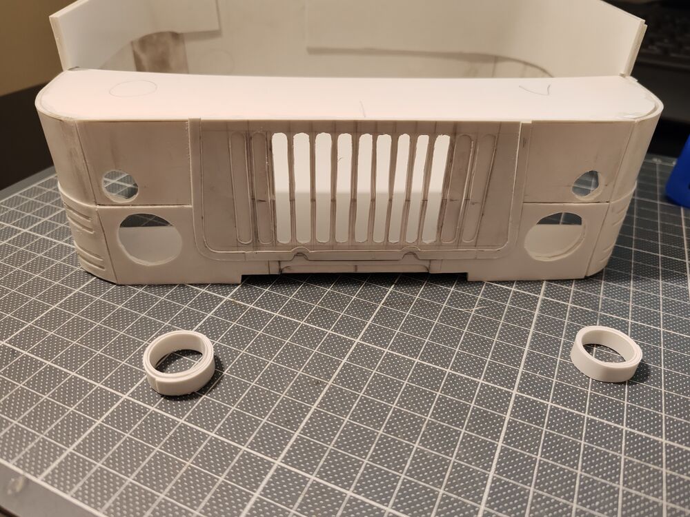

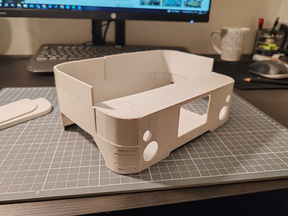

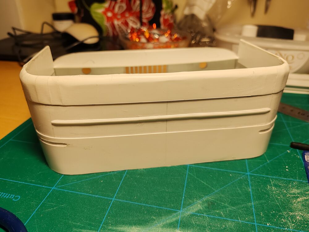

Tänään tein keulaan listaa.. Aika näperrys oli leikata 0.5mm levystä nuo reiät, mutta onneksi maltoin niin ei tarvinnut aloittaa alusta.
Meinasin saumakohdan päälle tehdä erillisen listan sitten muutaman millin leveän. Tulee hyvin syvyyttä, kun tekee kerroksittain ohuesta levystä.
Taivutin hieman, niin näyttää niin kuin oikeassa autossakin on. Ajovalojen päälle seuraavaksi listaa nii keula alkaa olemaan melko hyvällä mallilla..

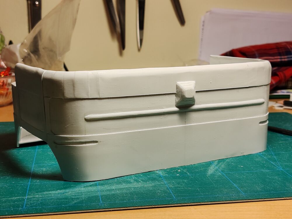

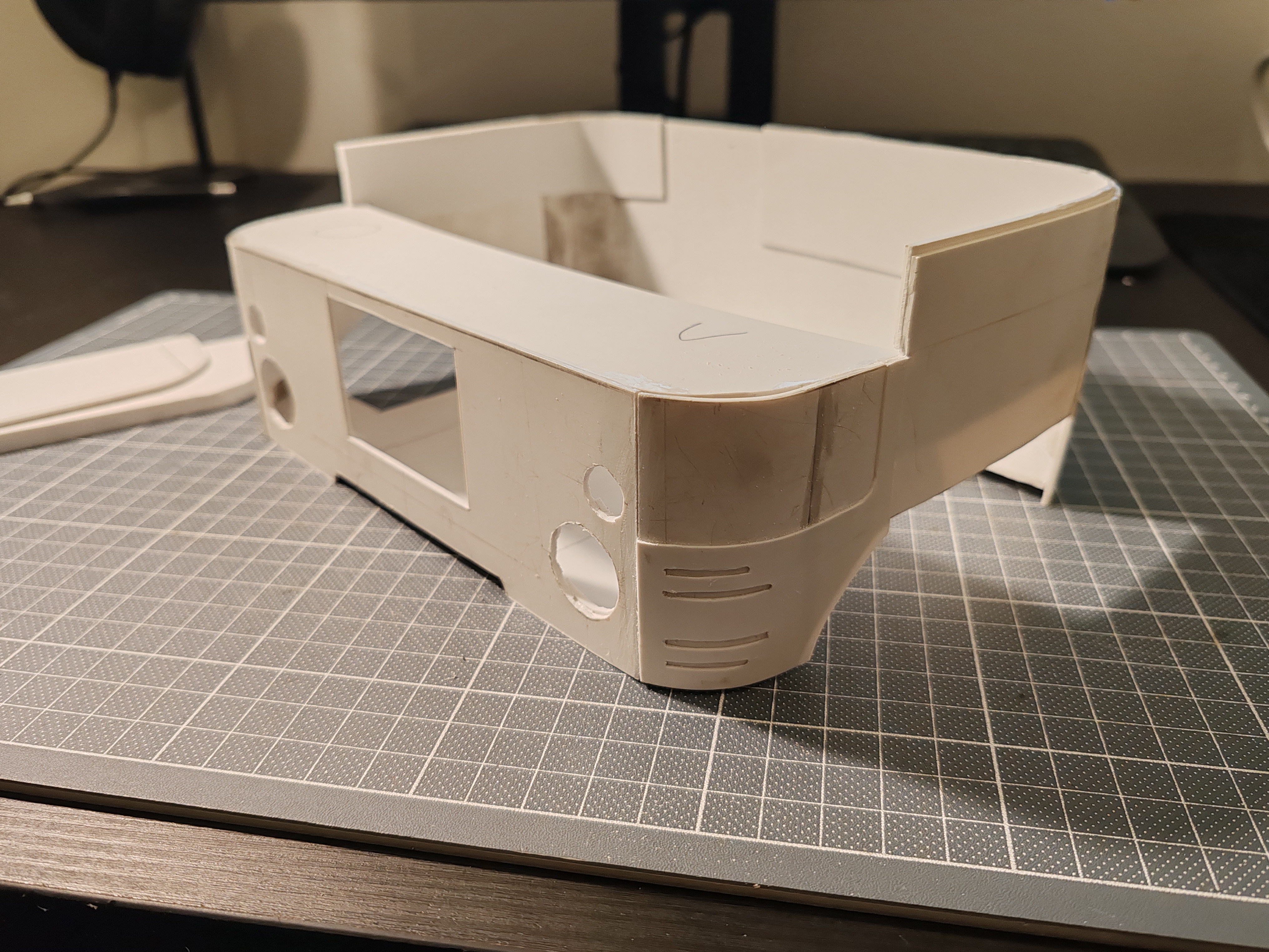

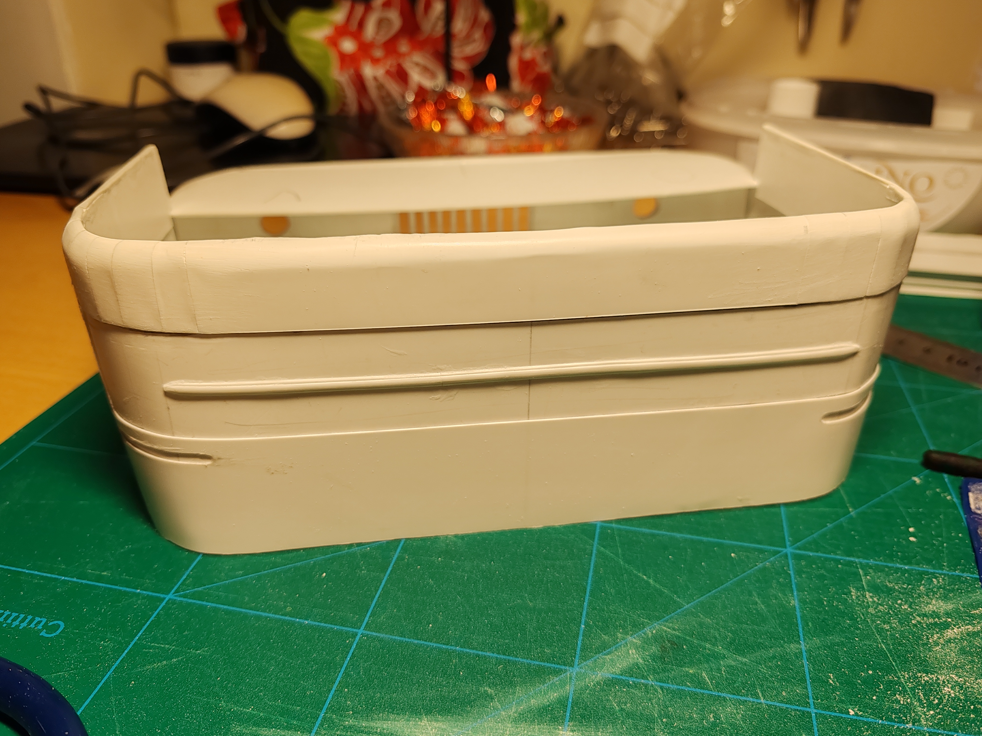

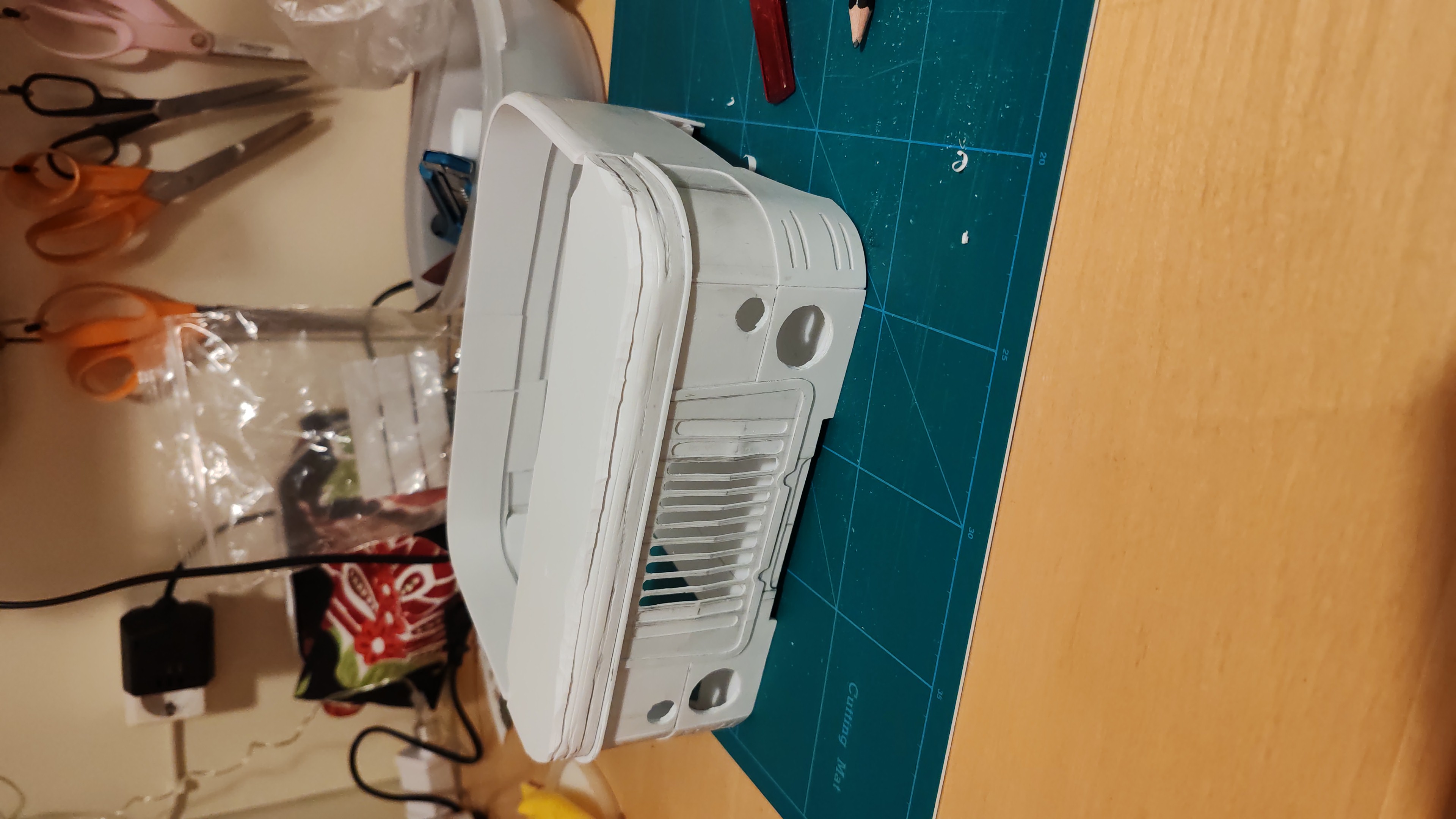

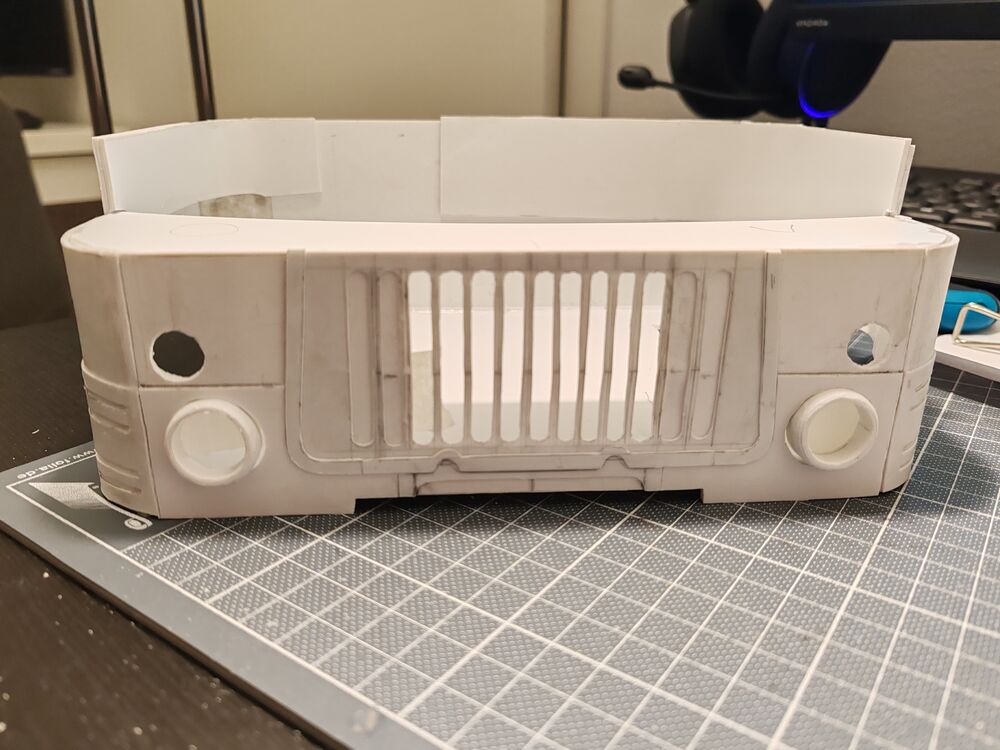

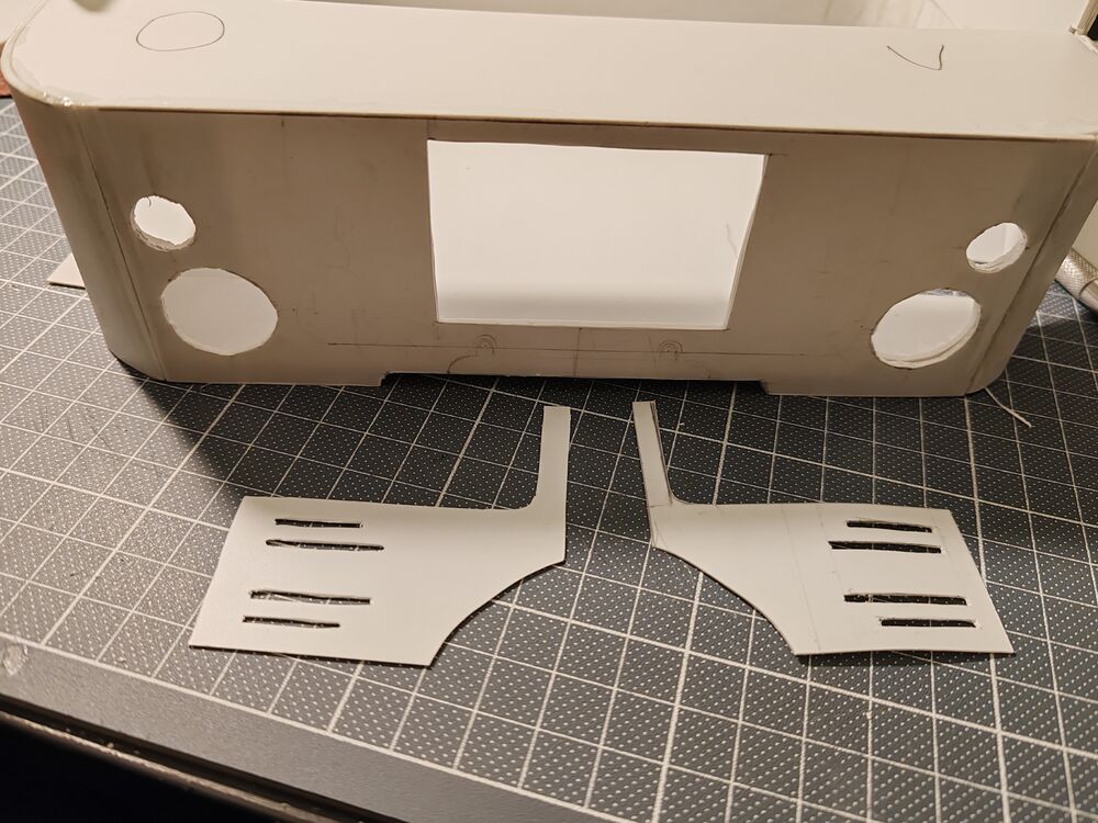

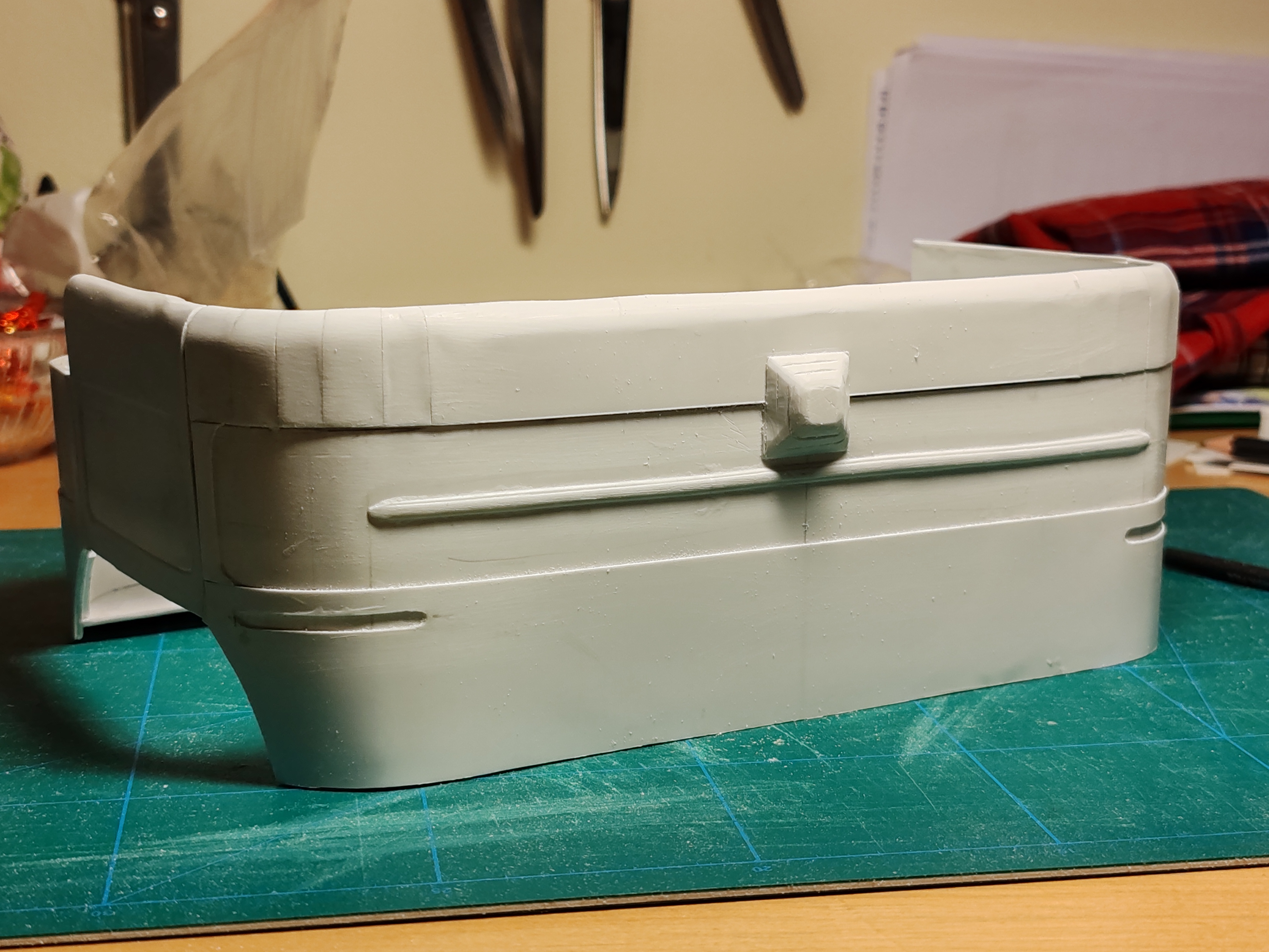

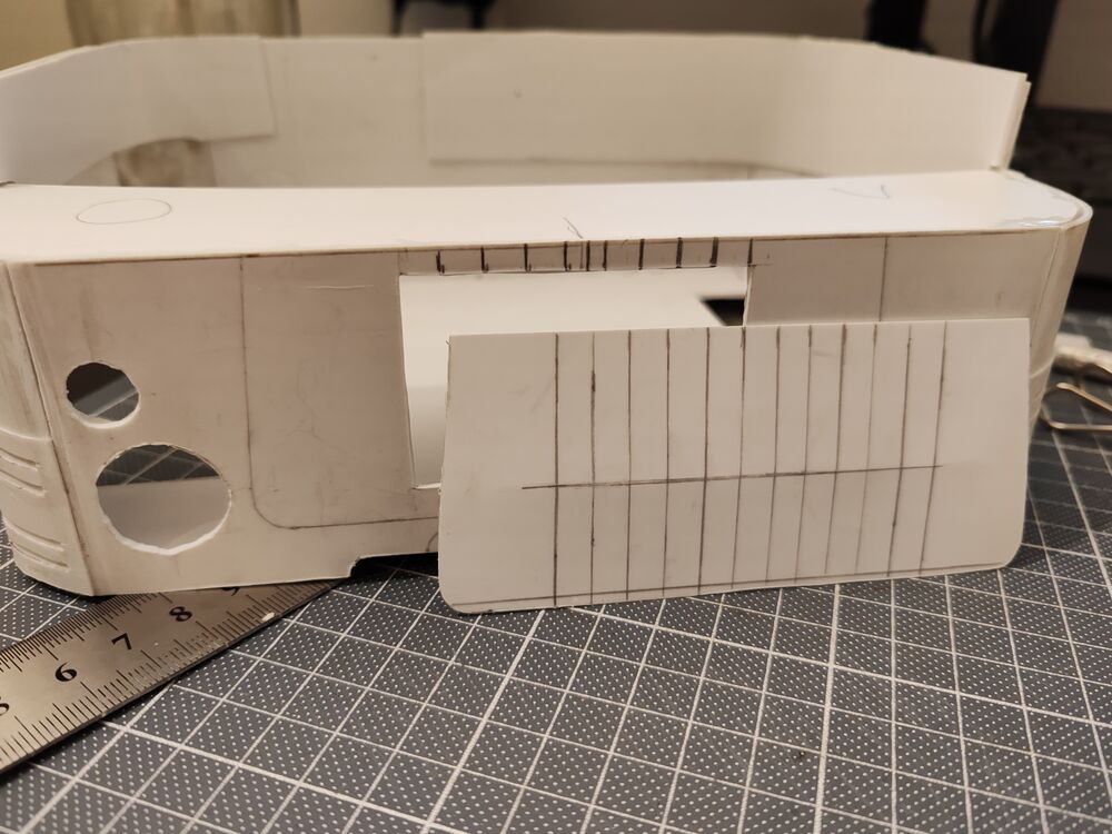

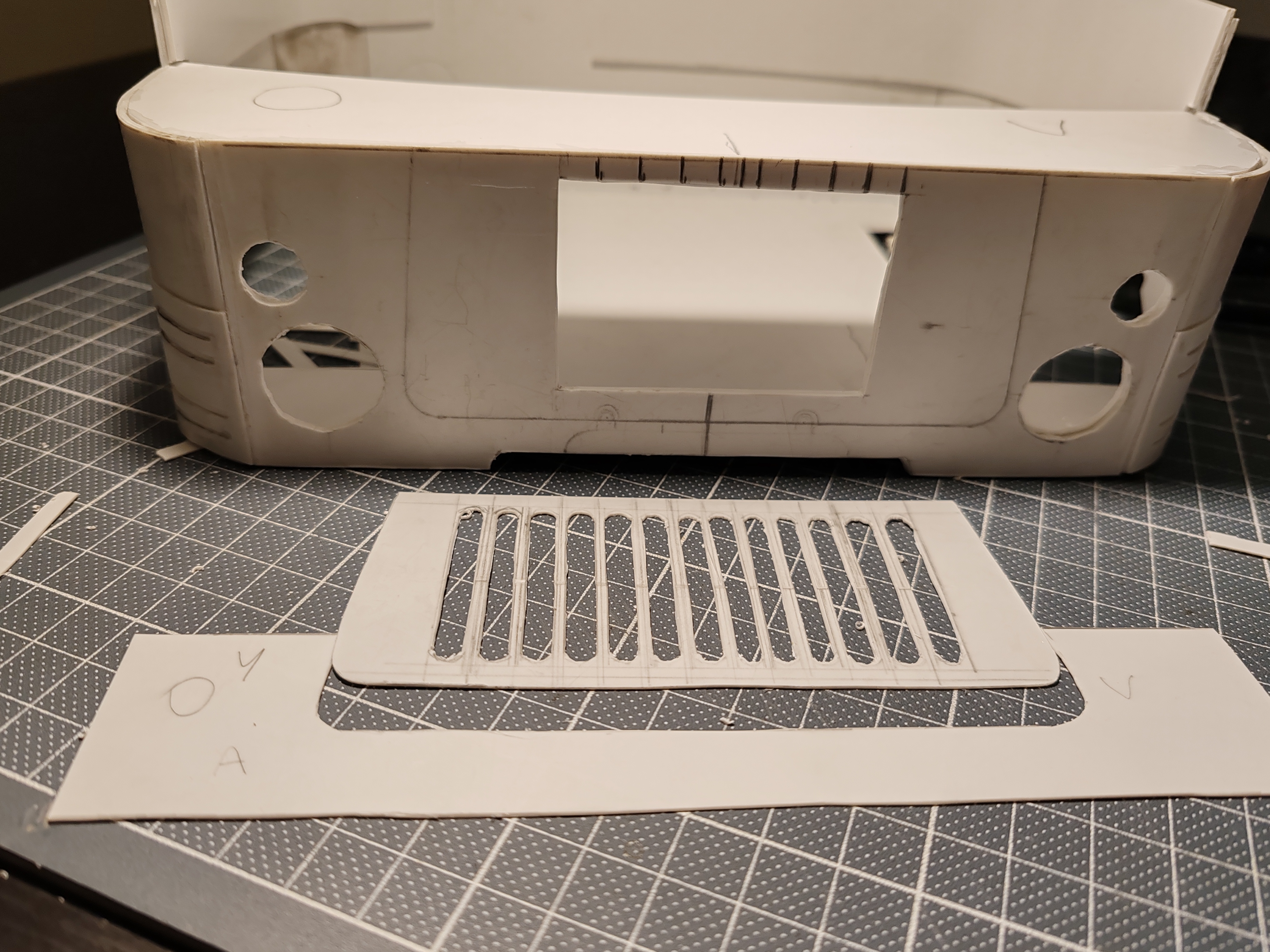

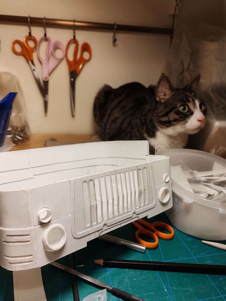

Vähän päivitystä tilanteeseen.. Projekti etenee lähes päivittäin. Liimasin keulan listat. Toivottavasti on riittävästi syvyyttä, ettei maali tasoita sitten liikaa...

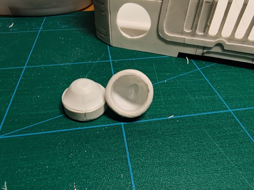

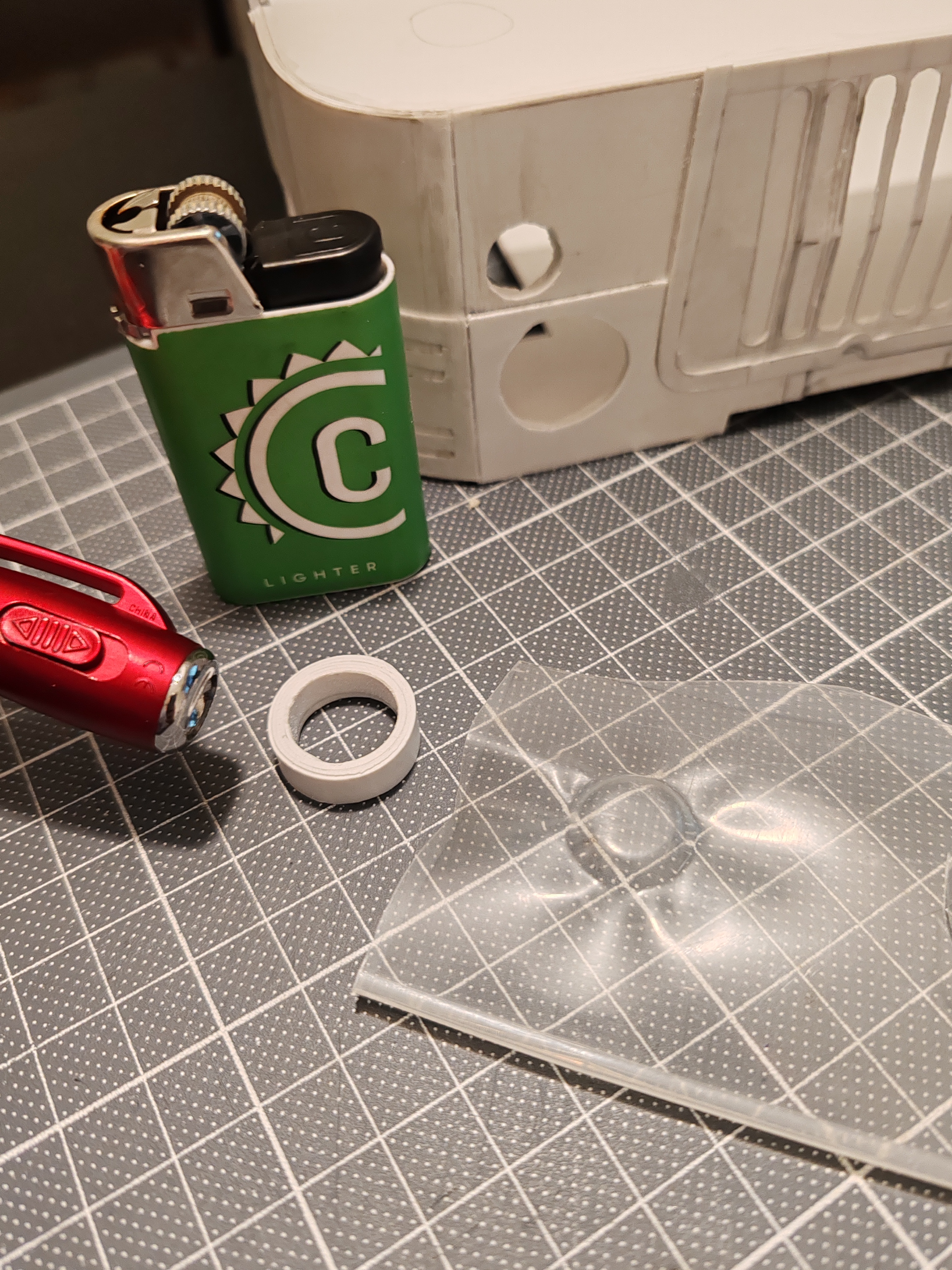

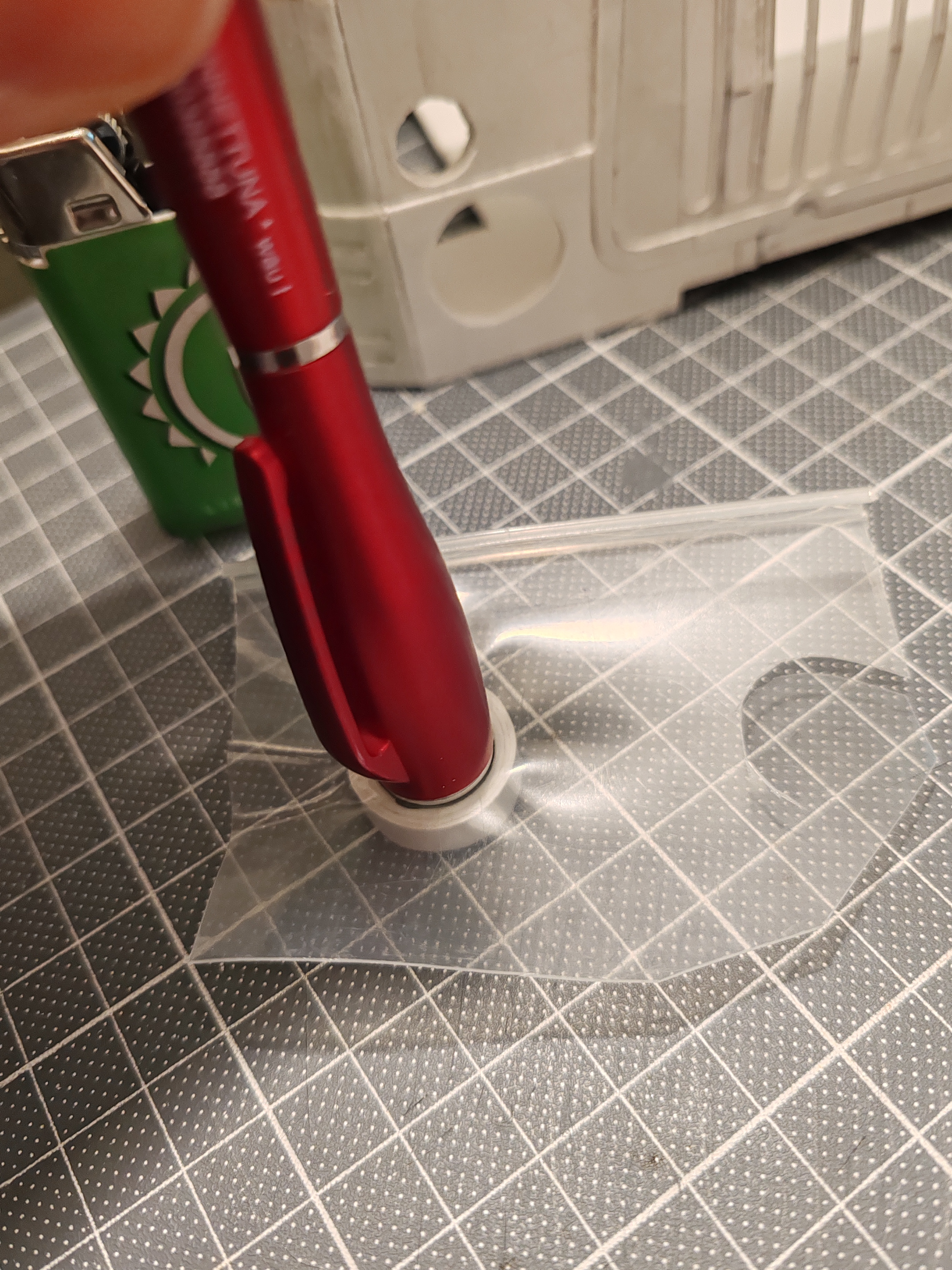

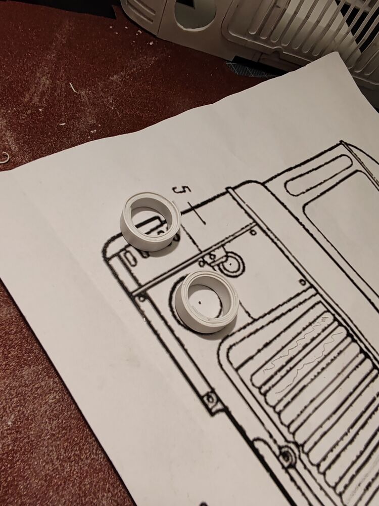

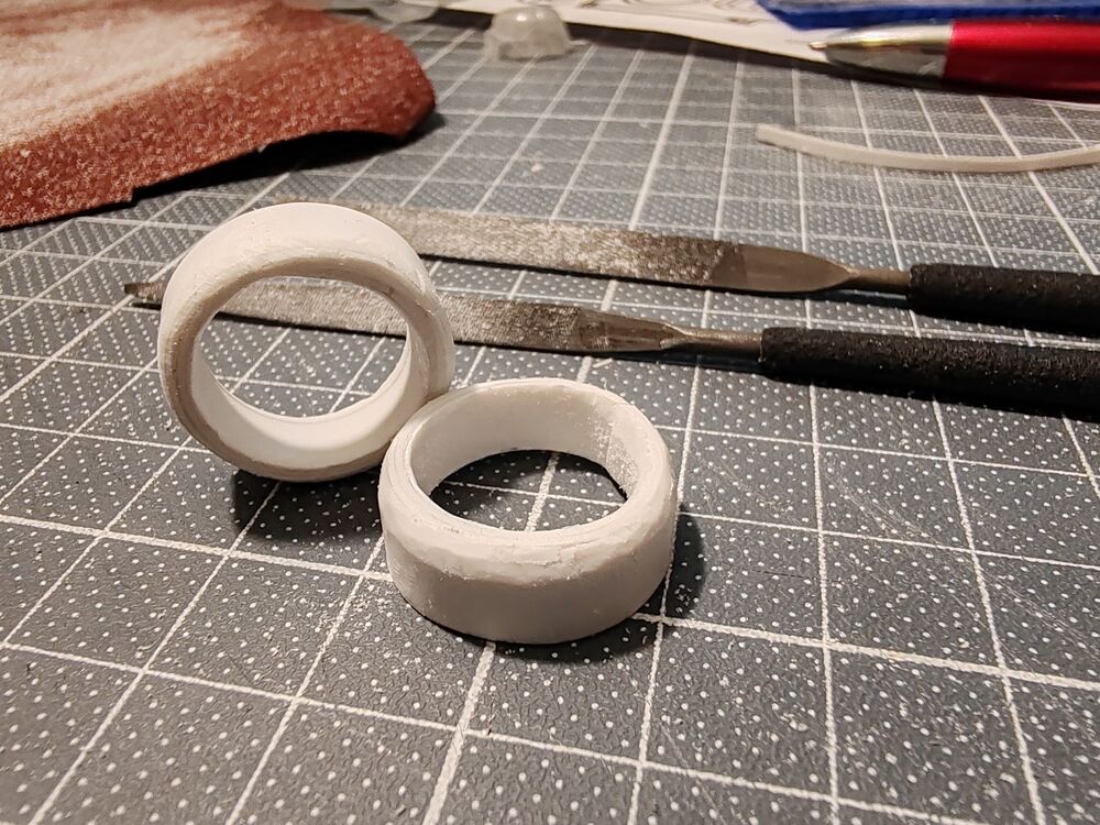

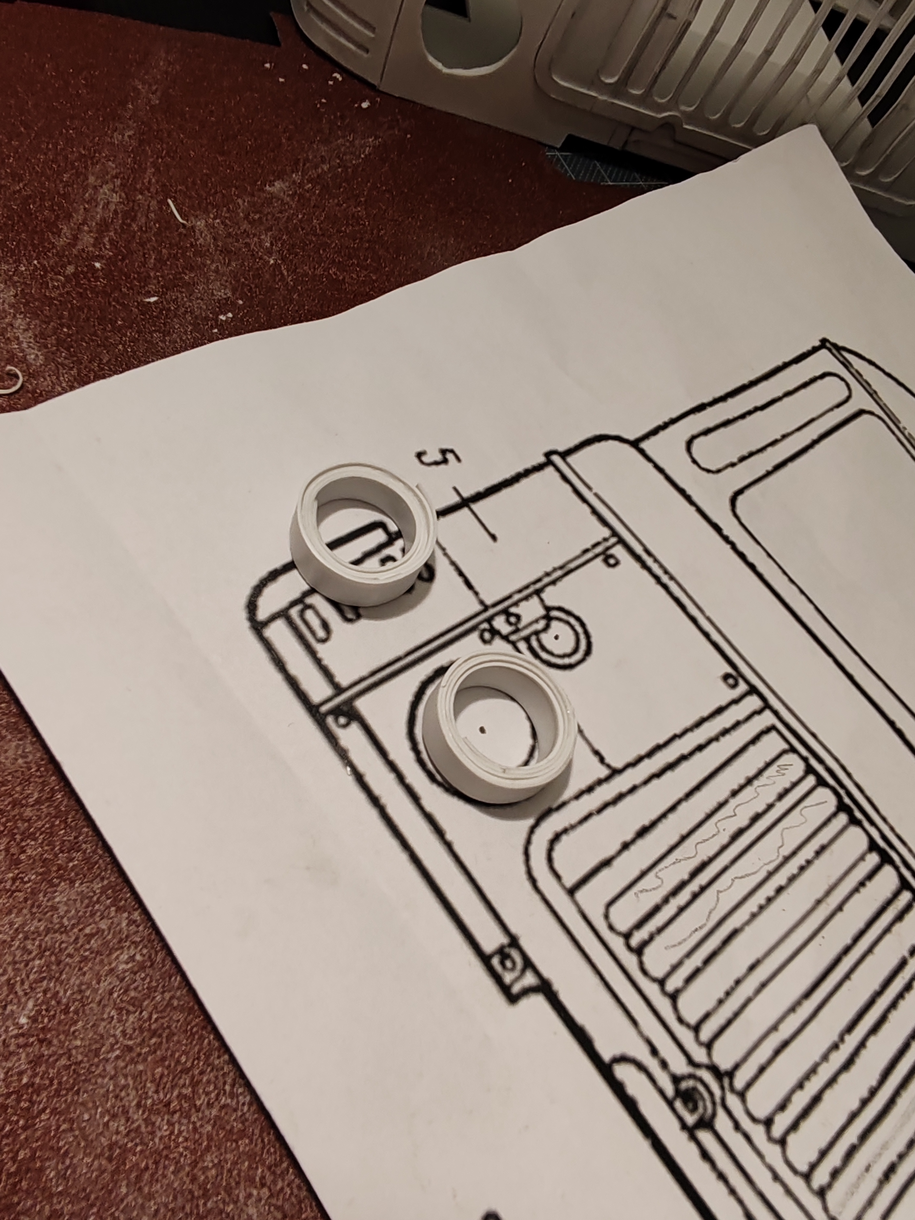

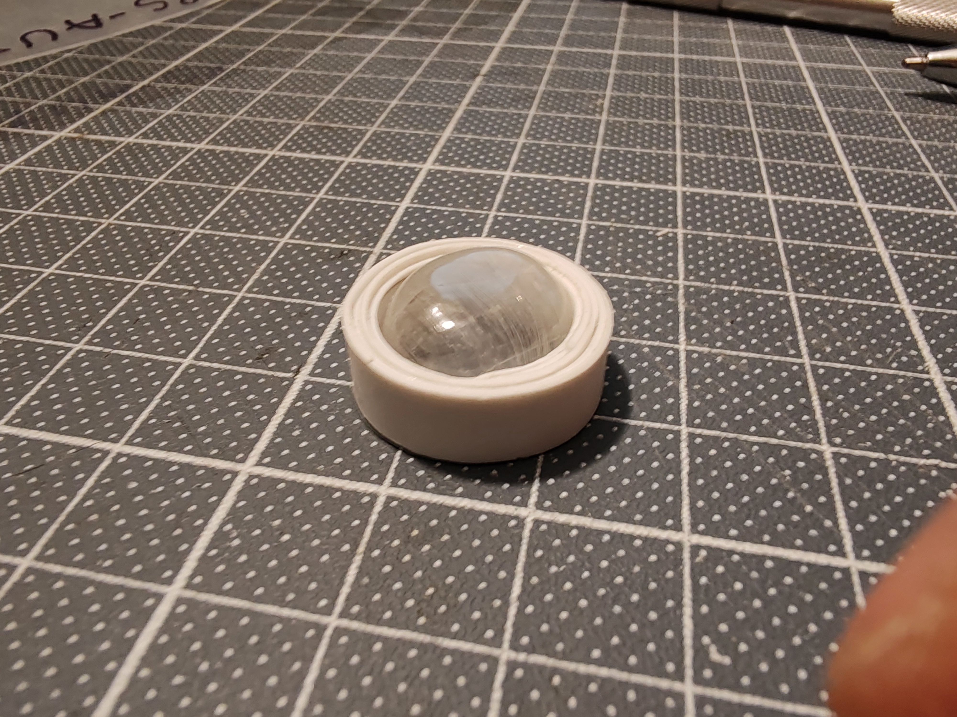

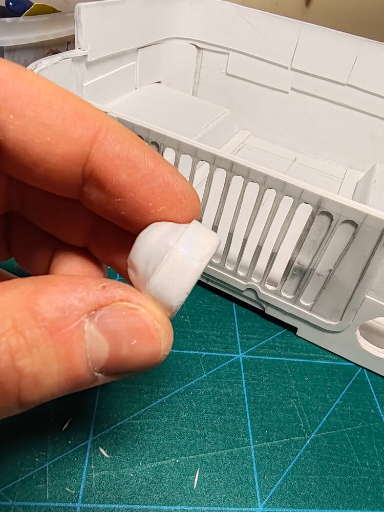

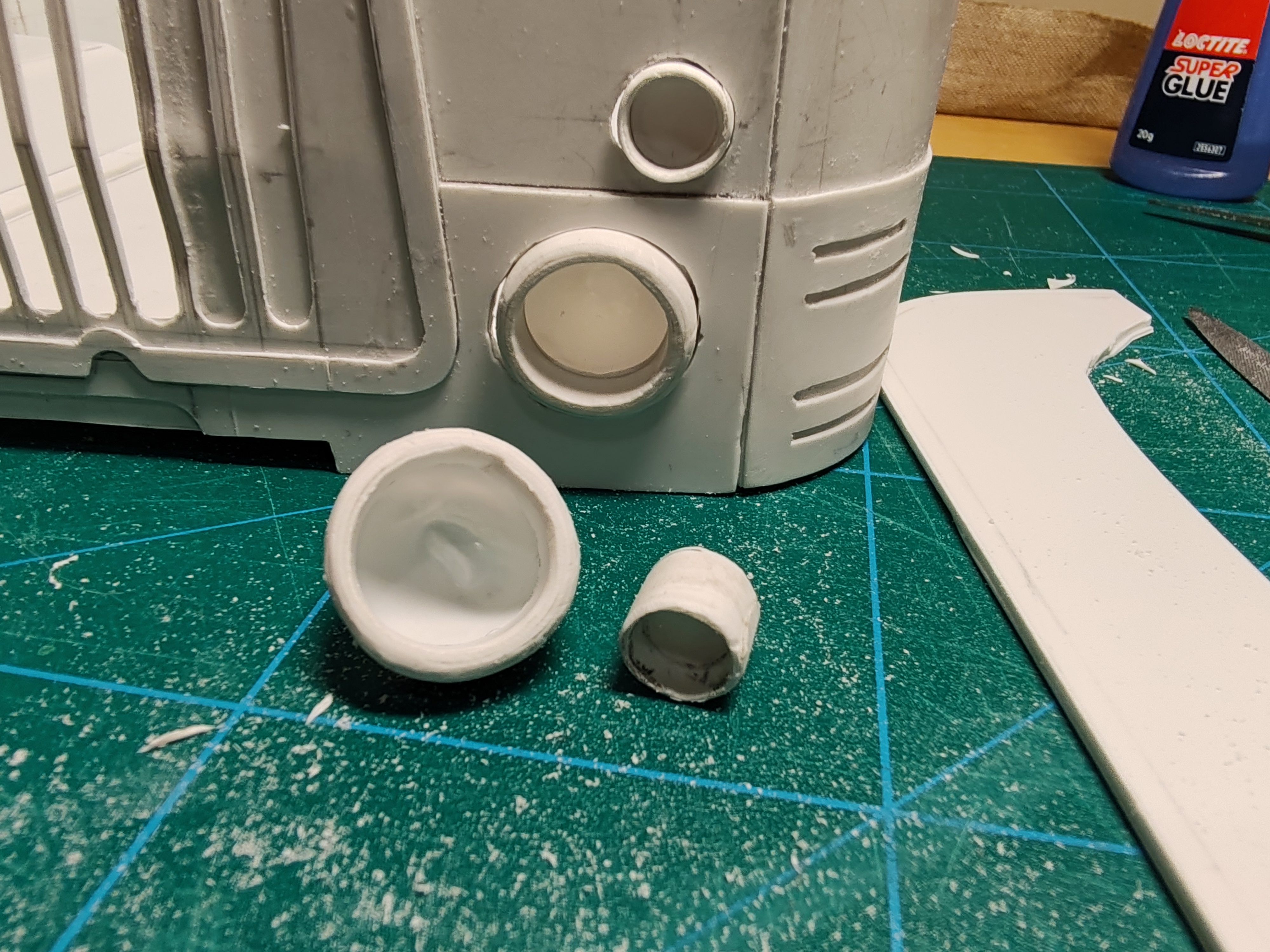

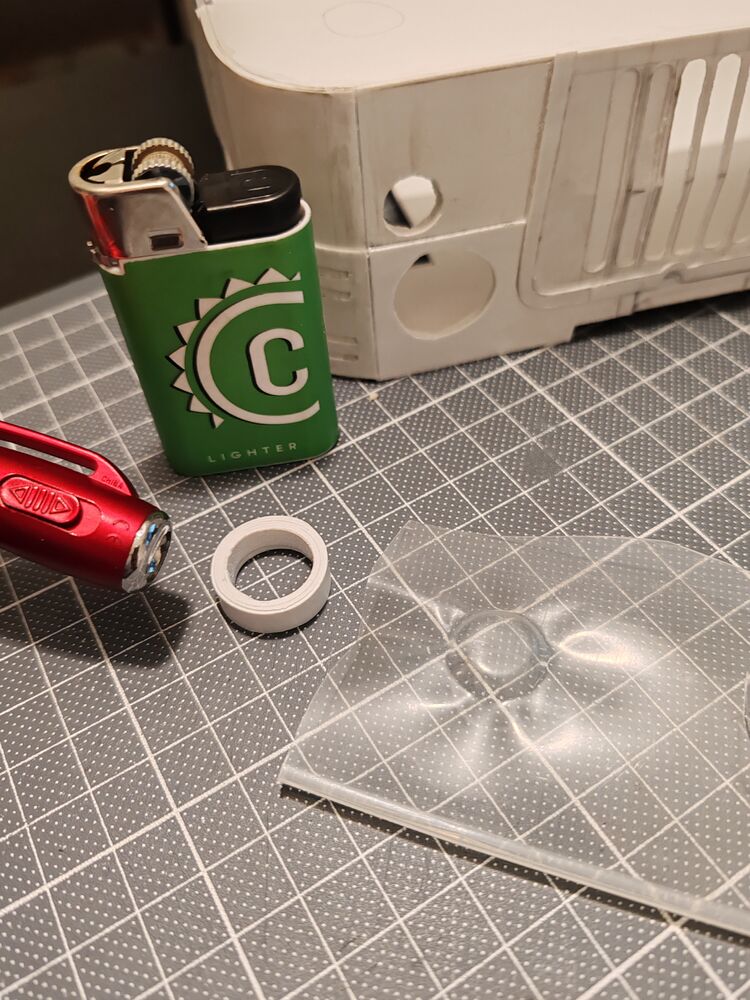

Päätin suunnitella vähän valoja valmiiksi. Tuolla tavalla liimasin ohuesta listasta ympyrän.

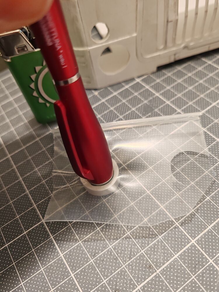

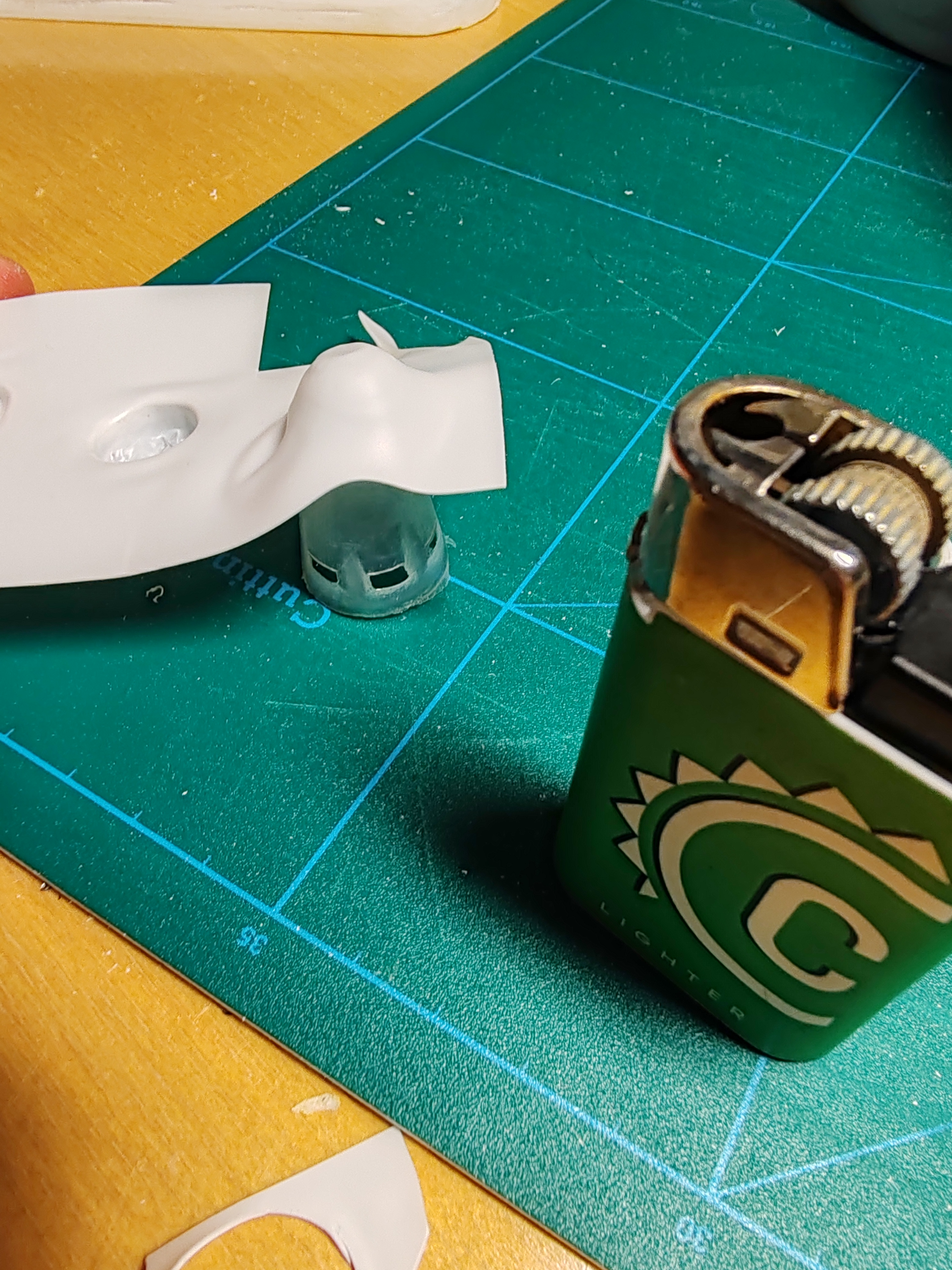

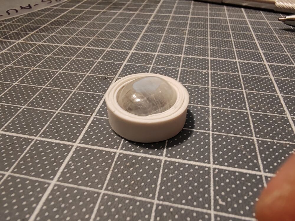

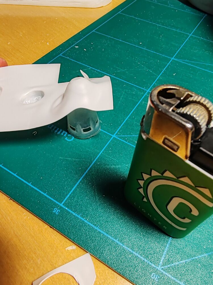

Muovirasiasta leikkasin palan, lämmitin sytkärillä ja kynällä painoin niin tuli ihan ok näköinen. Jotain tämäntyyppistä teen varmaan sitten myöhemmin.

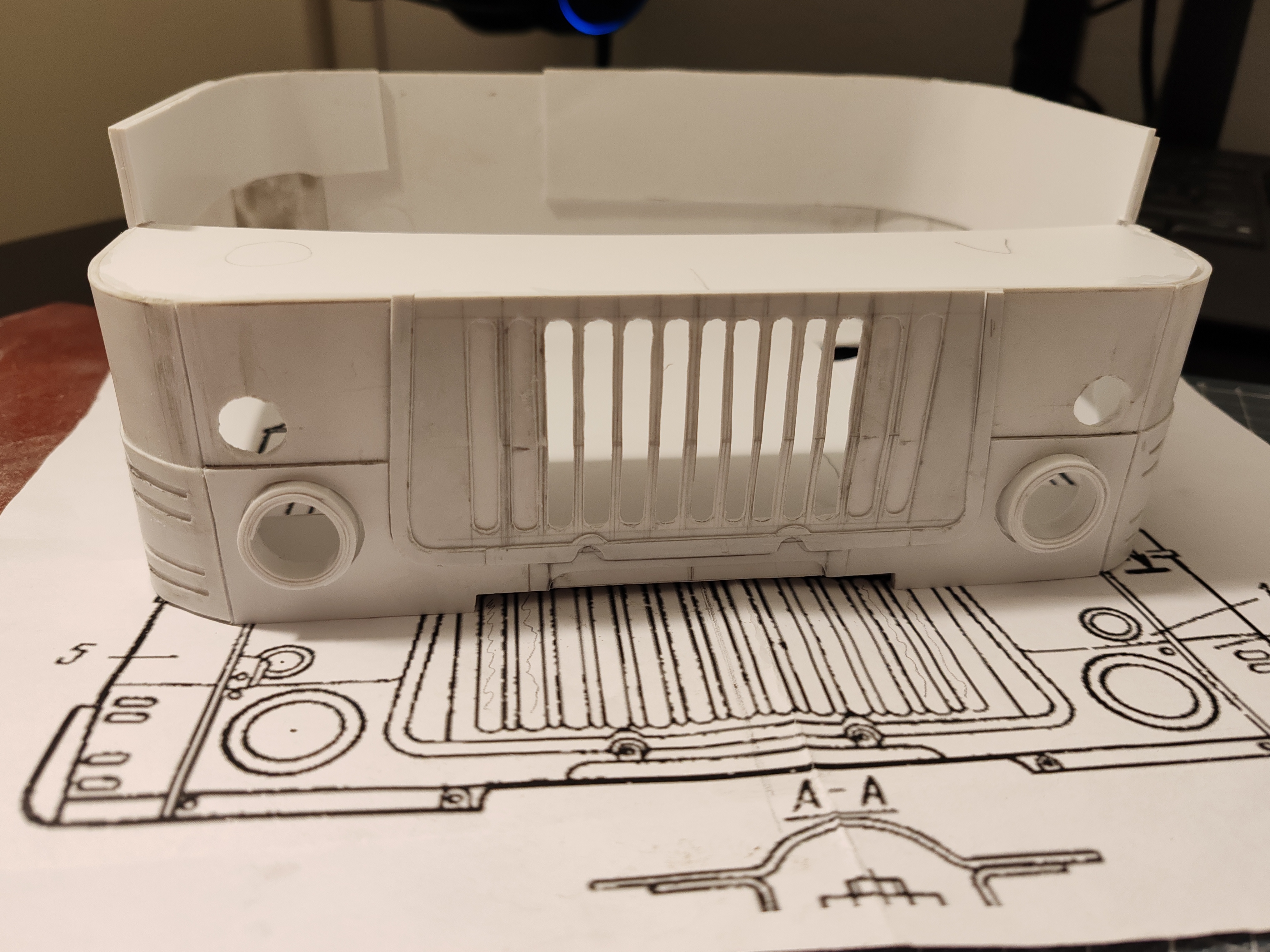

Hioin reunat.. Ja sovitus. Tätä jatkan joskus myöhemmin.

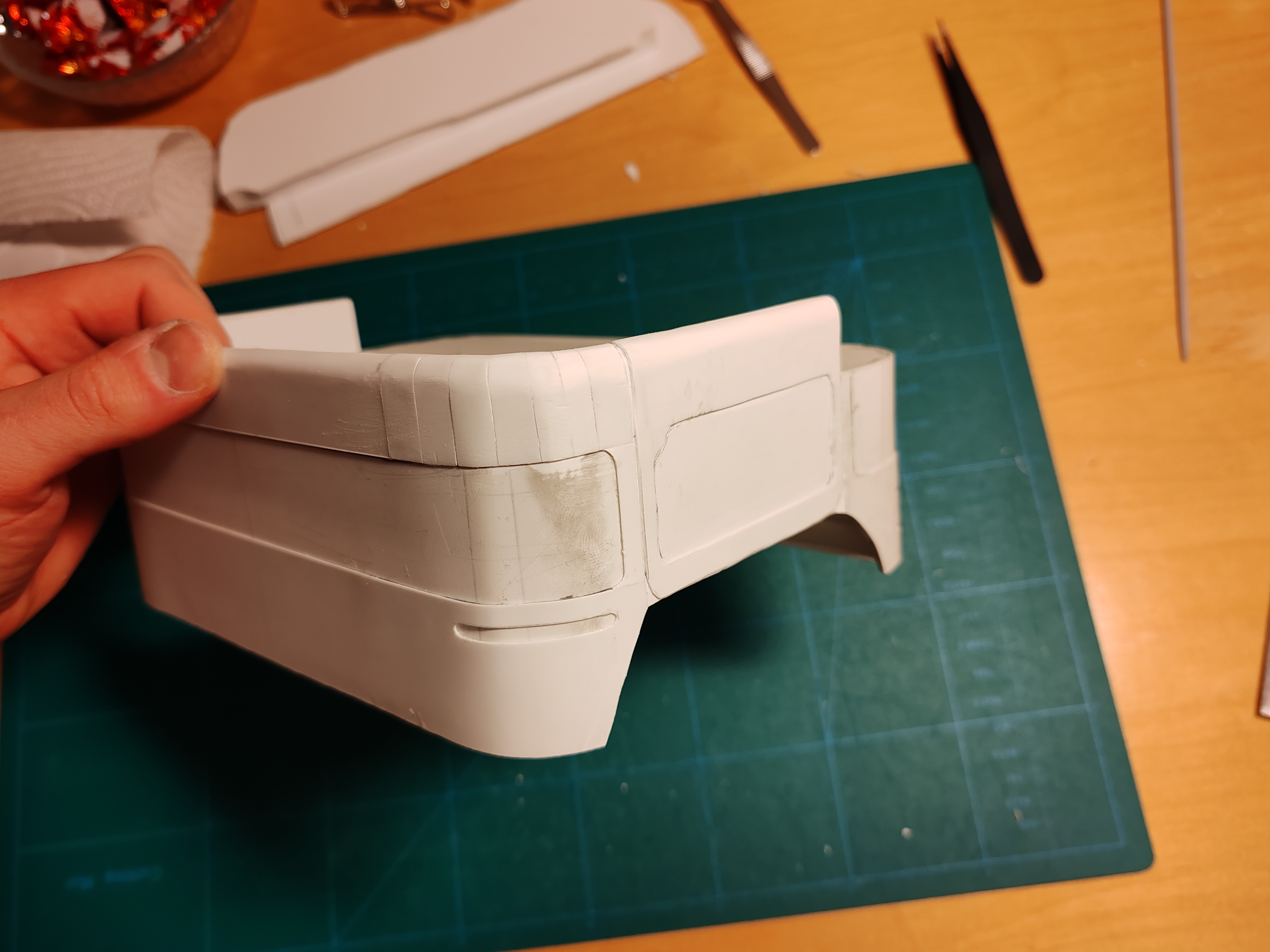

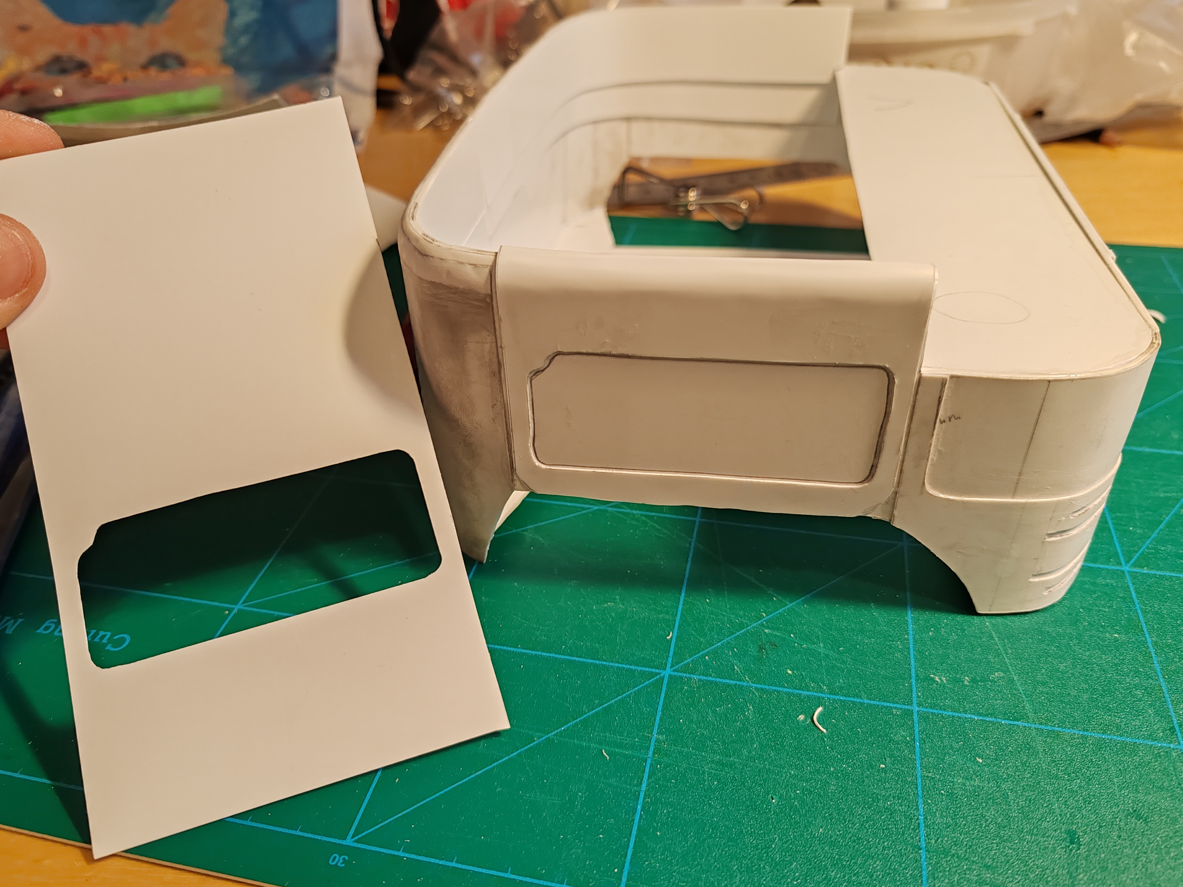

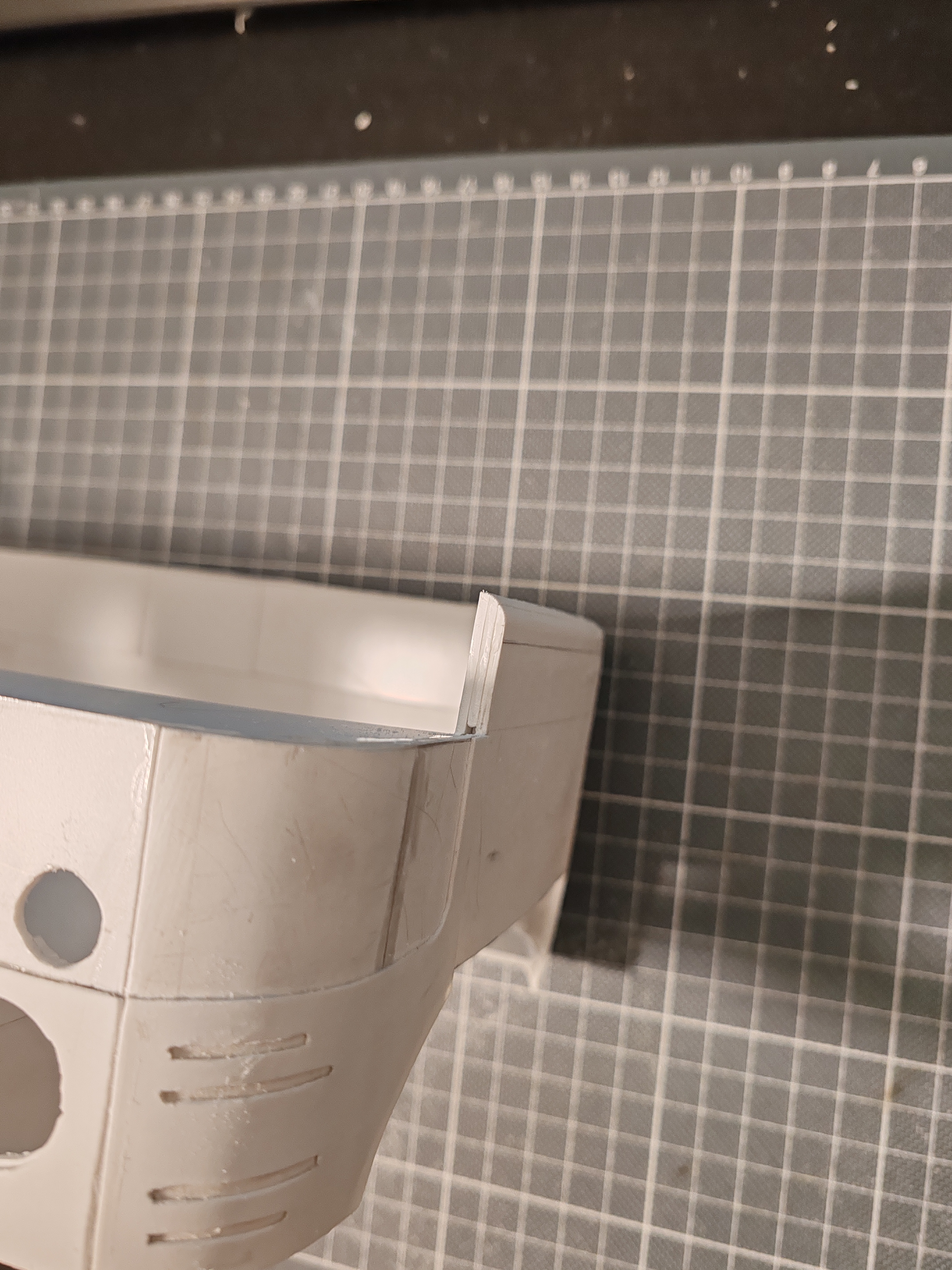

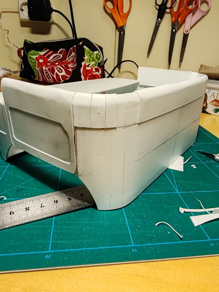

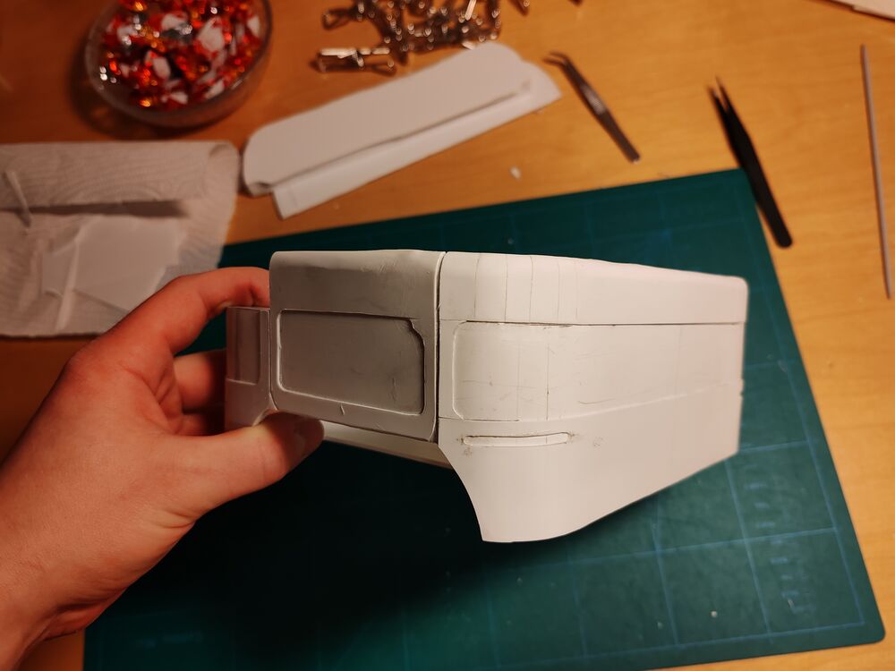

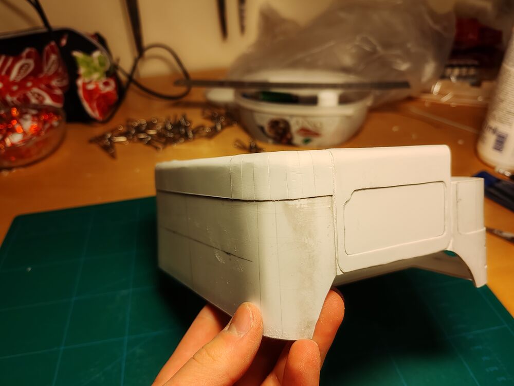

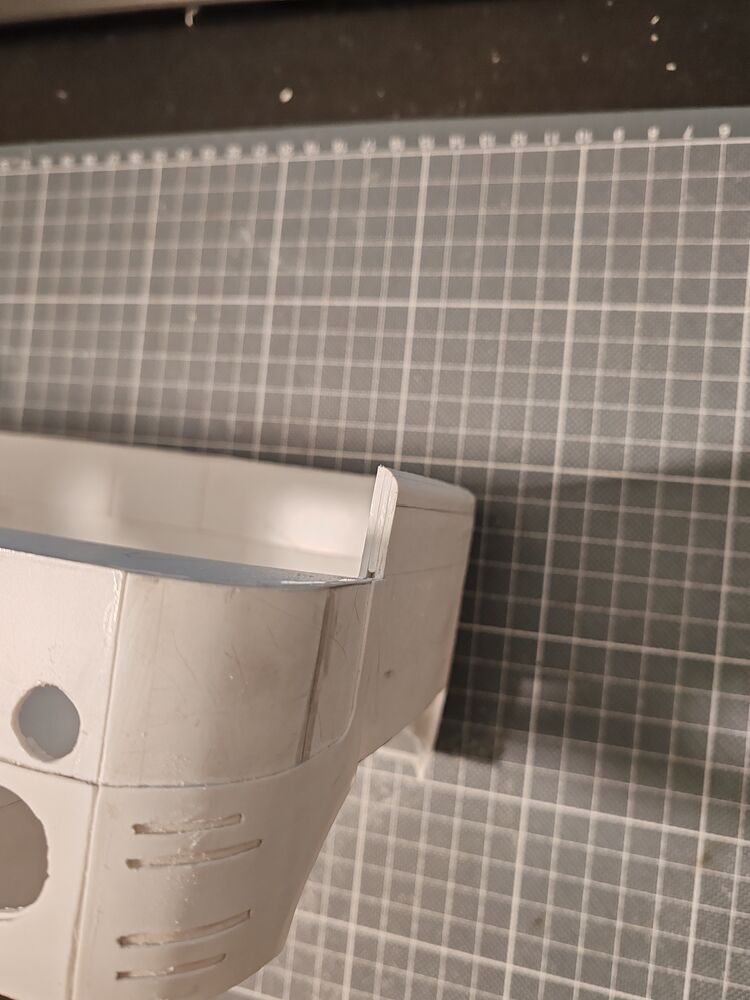

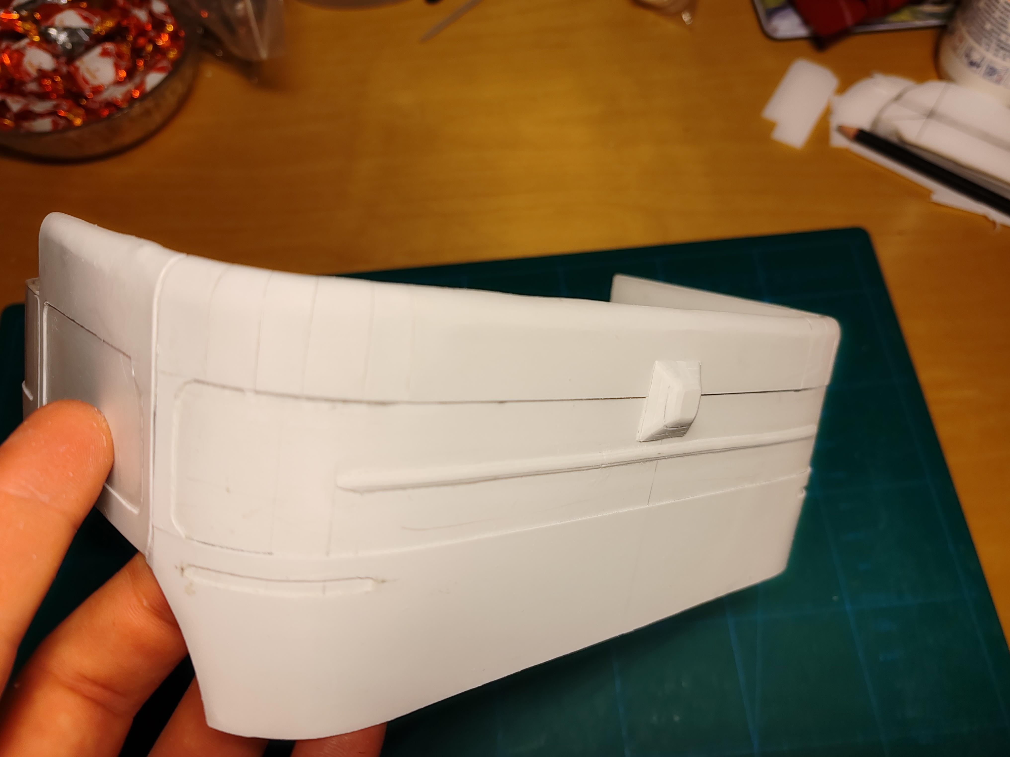

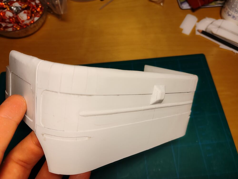

Kolmannen listan laitoin kylkeen, kun ei paksuutta riittänyt. Nyt näyttää paremmalta. Seuraavaksi sitten reunojen hiomista ja sitten konepeltin kimppuun.

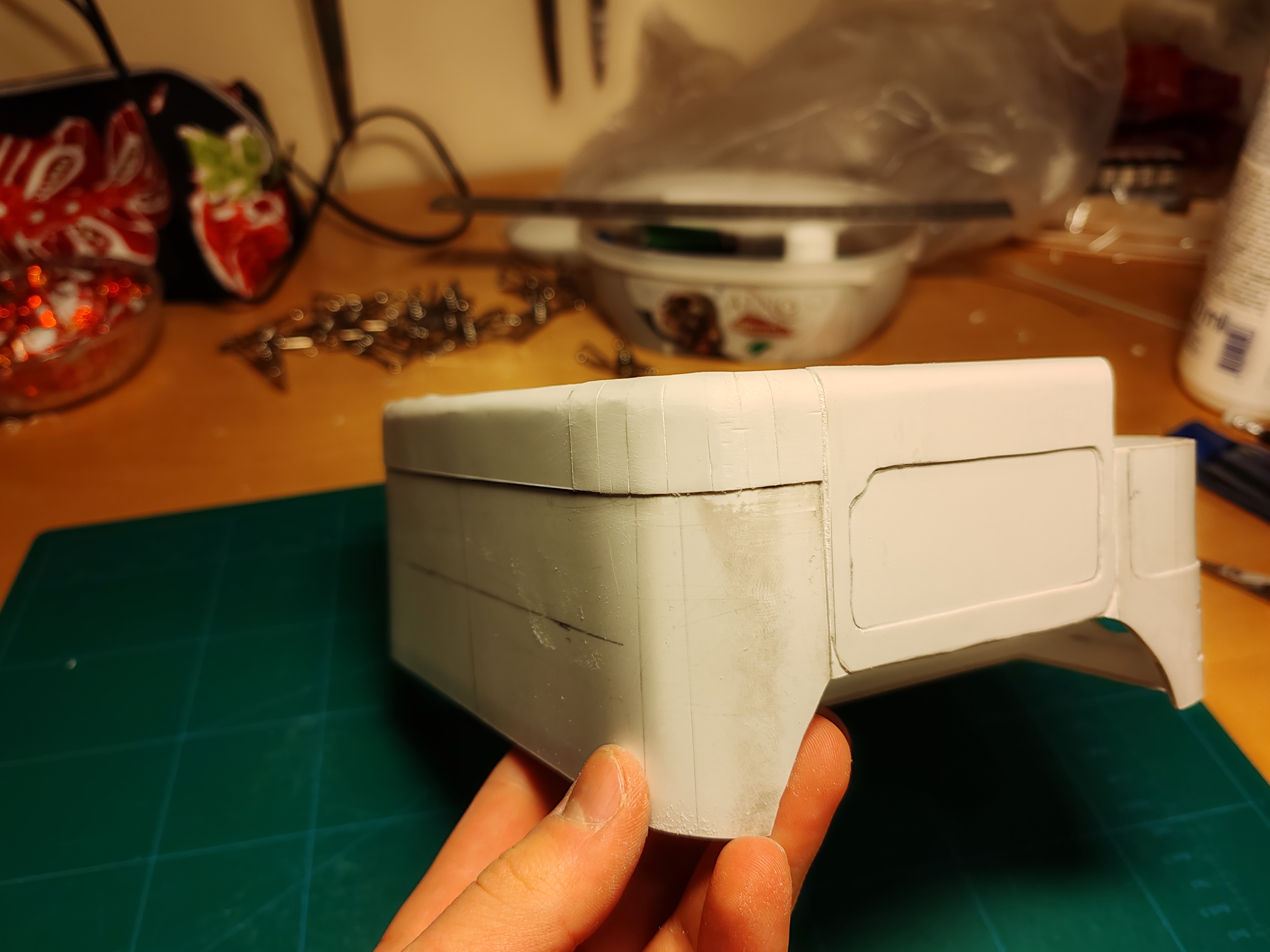

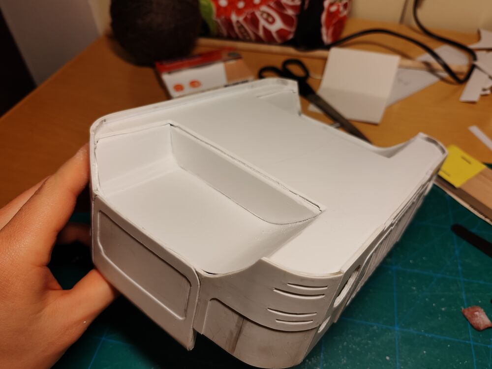

Pikkuhiljaa projekti taas alkoi etenemään joululomalla. Hioin reunat. Sitten ovet ja takapuoli vuorossa.
Mukavasti styreeni tottelee ja kokoajan onnistuu paremmin. Välillä ei malta mittailla kunnolla ja olla pikkutarkka noissa leikkauksissa...
Seuraavaksi ois sitten konepellin vuoro. Pitää löytää joku kunnon väline, ettei tarvitse käsin hioa. Kohta jo pääse myös sisätilat tekemään :D Siellä vasta riittääkin pikkutarkkaa hommaa.

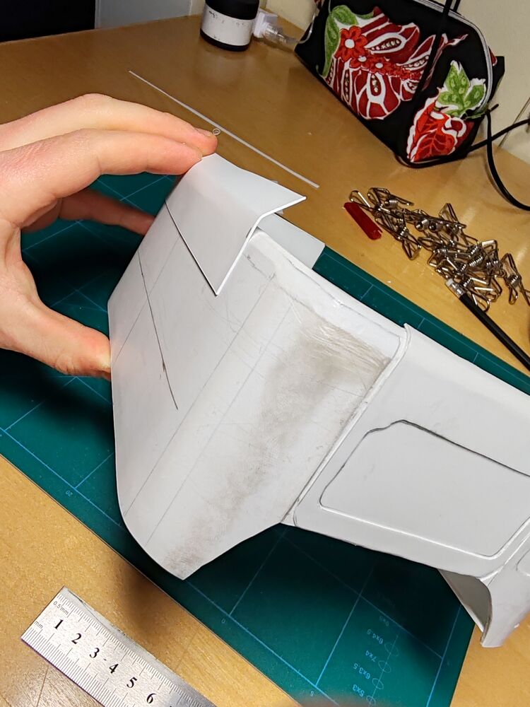

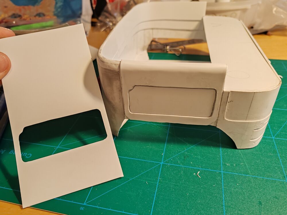

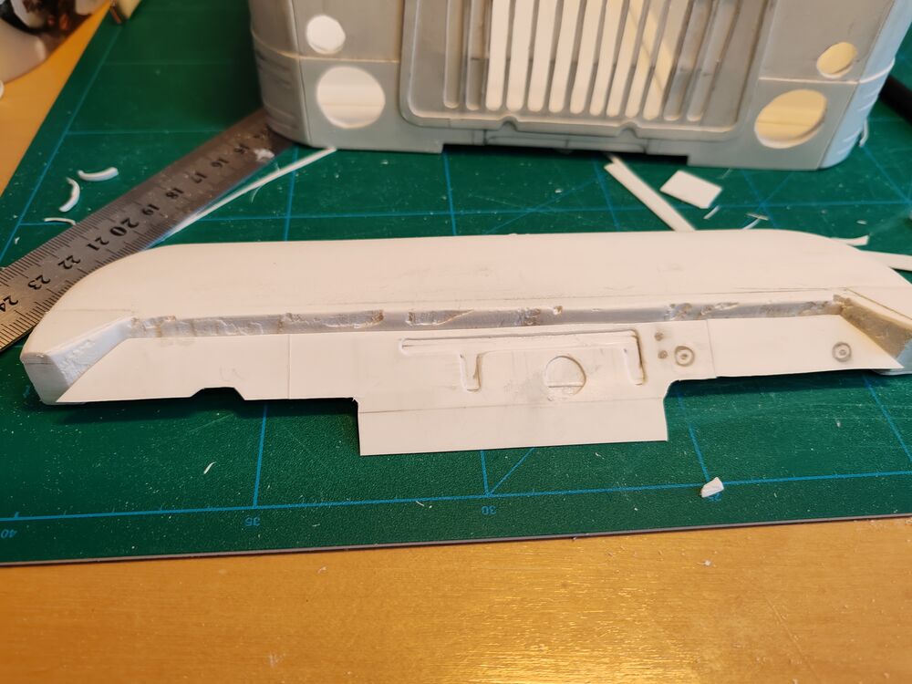

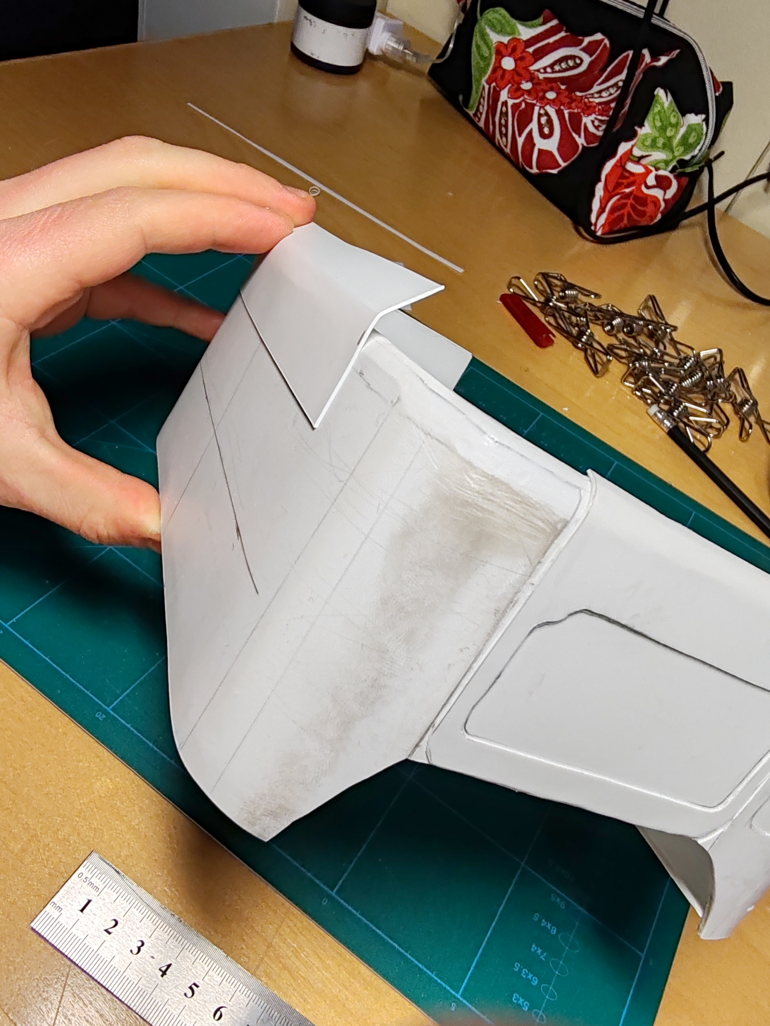

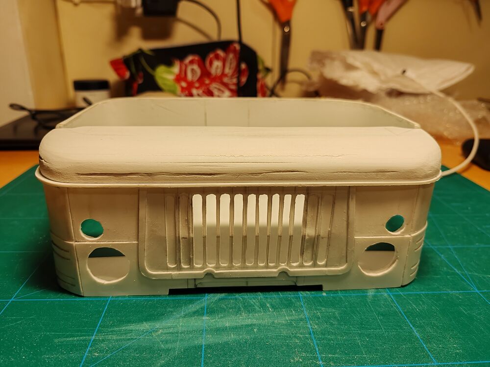

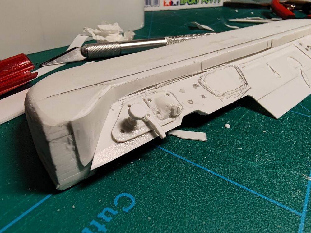

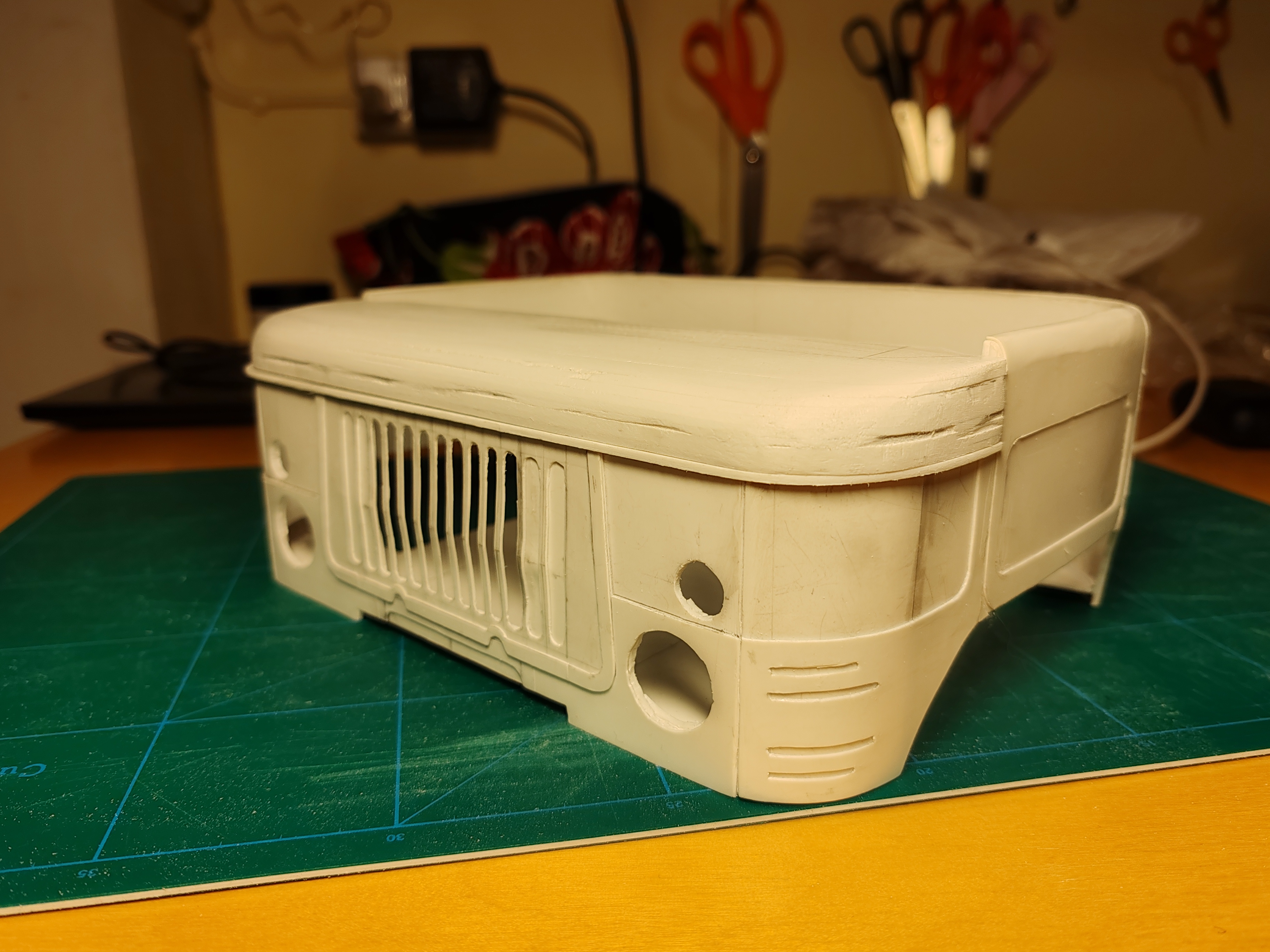

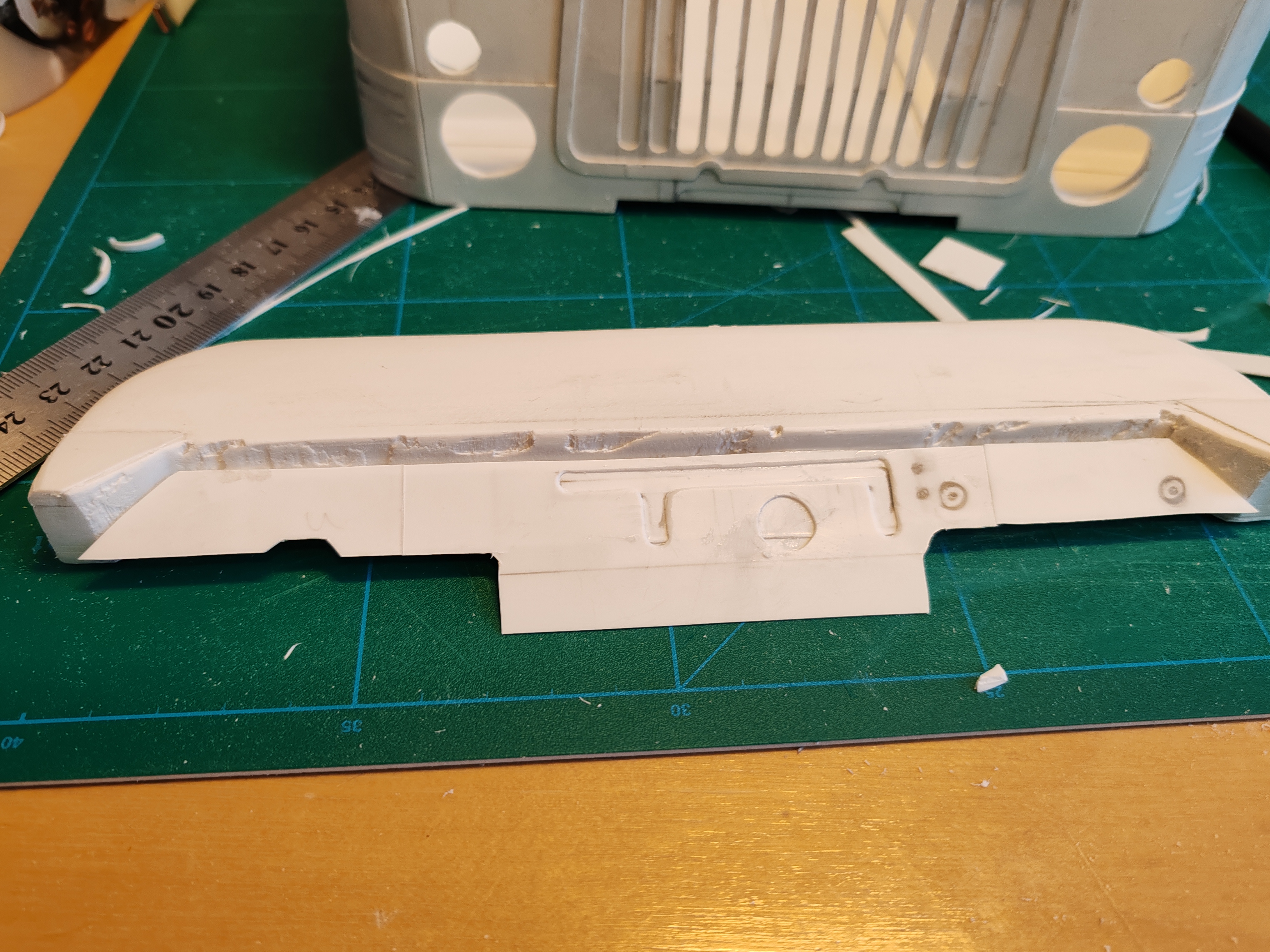

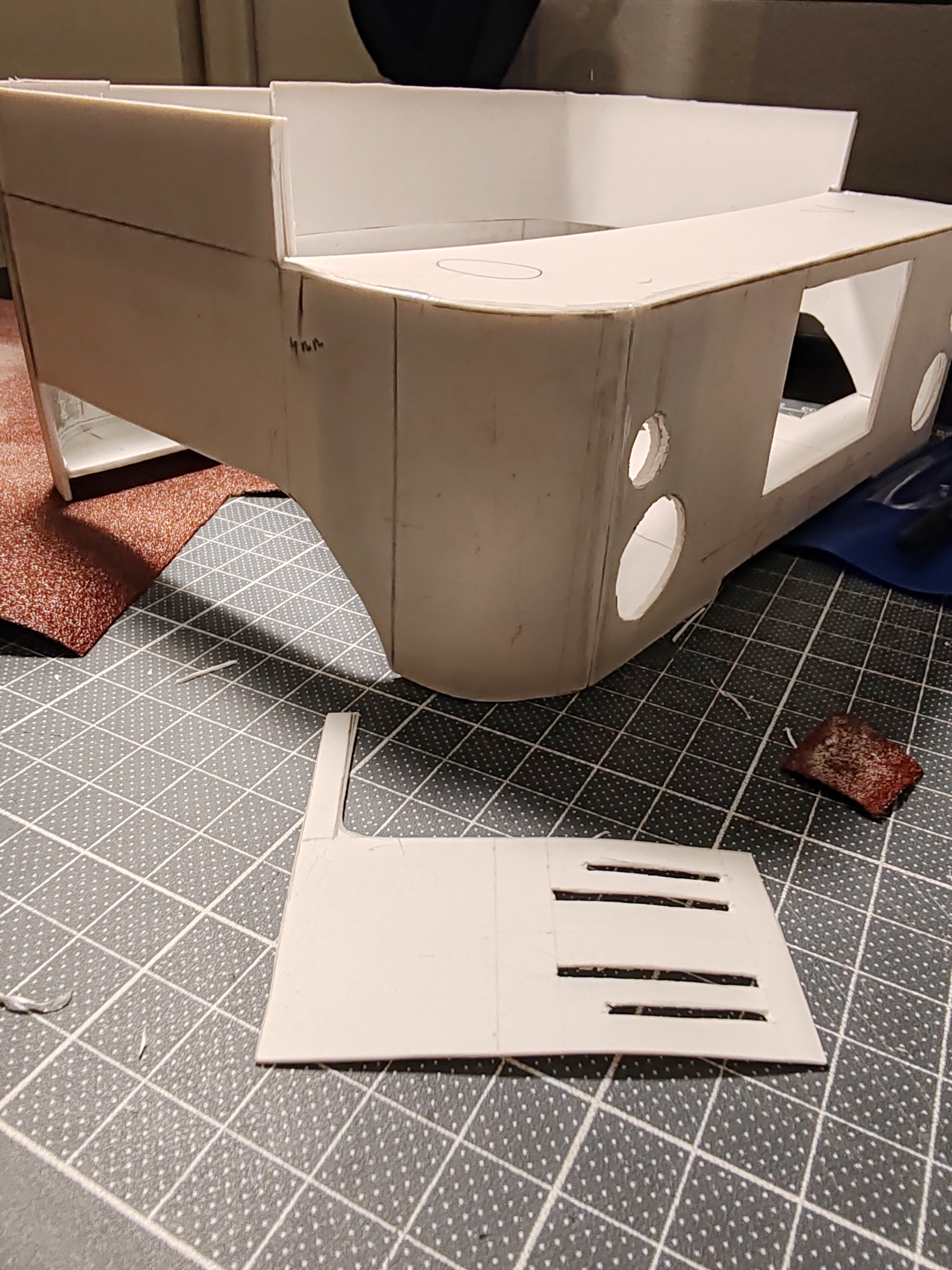

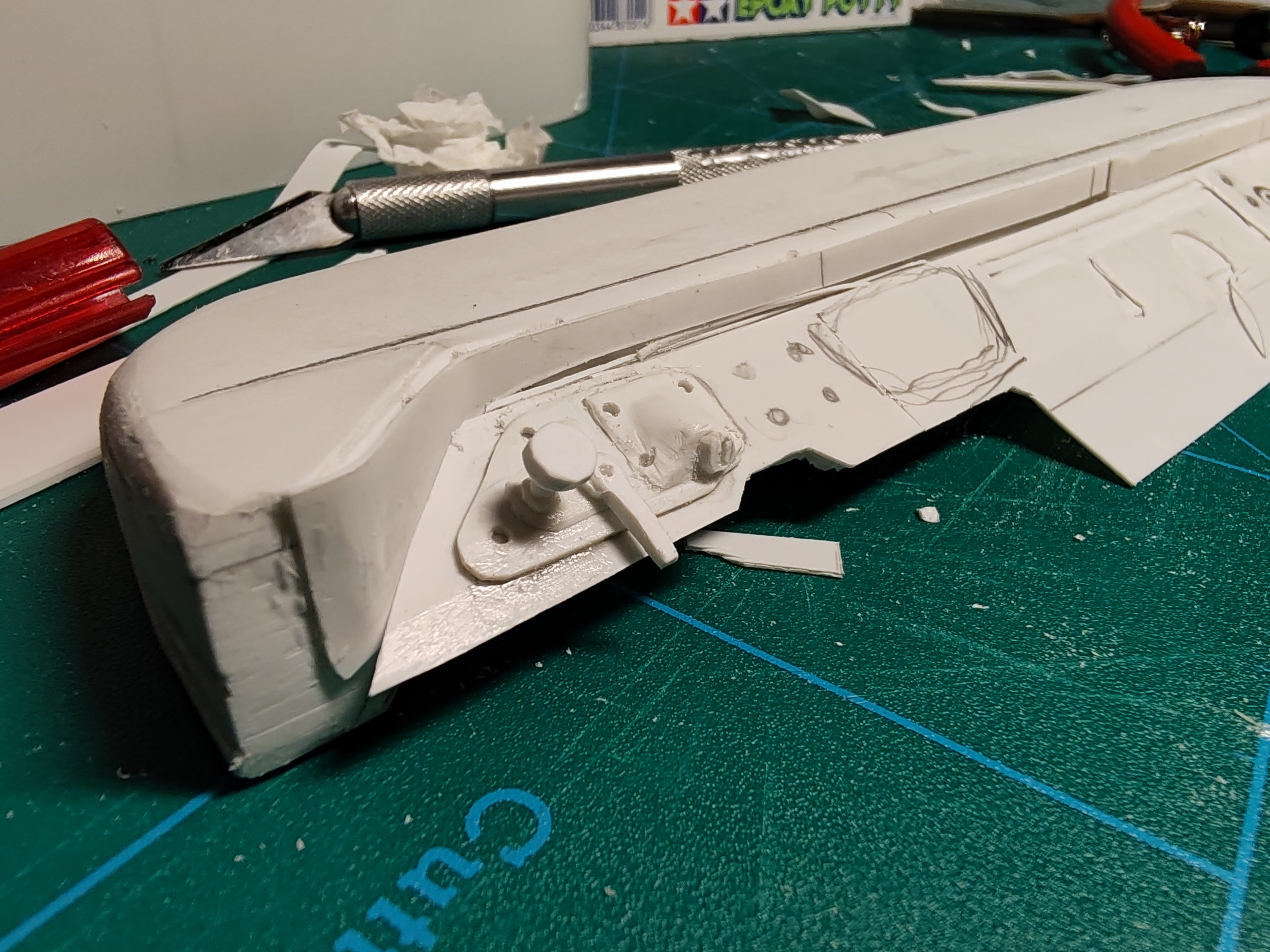

Tänään tosiaan jatkui työskentely projektin parissa. Tein vähän yksityiskohtaa peräpuolelle.

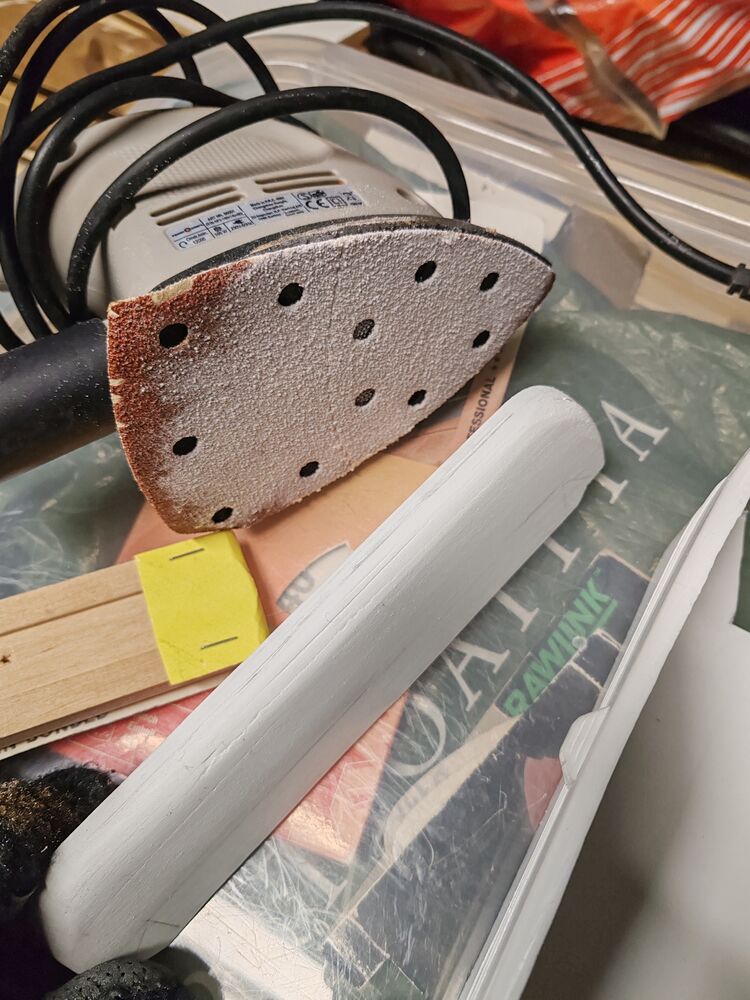

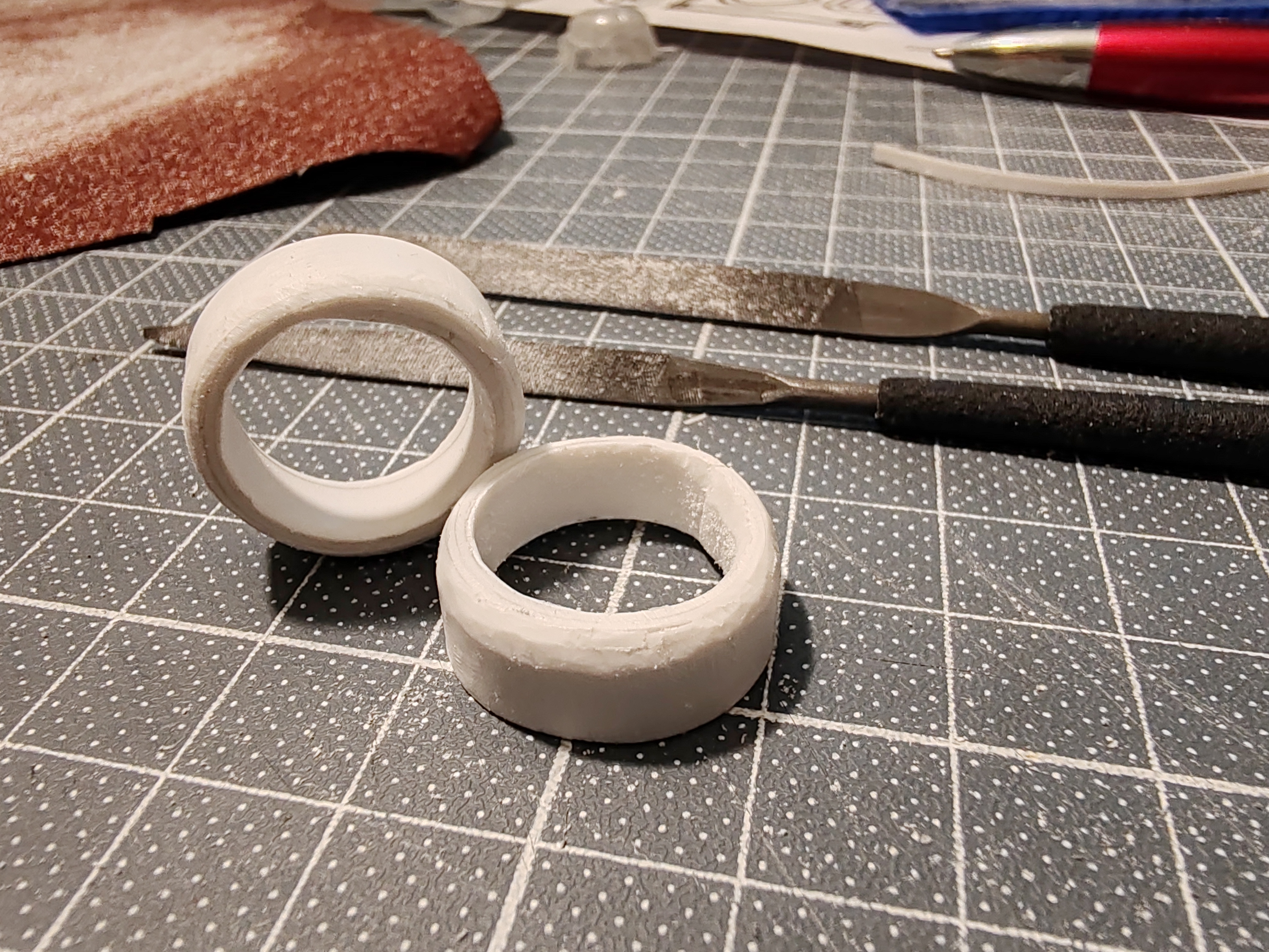

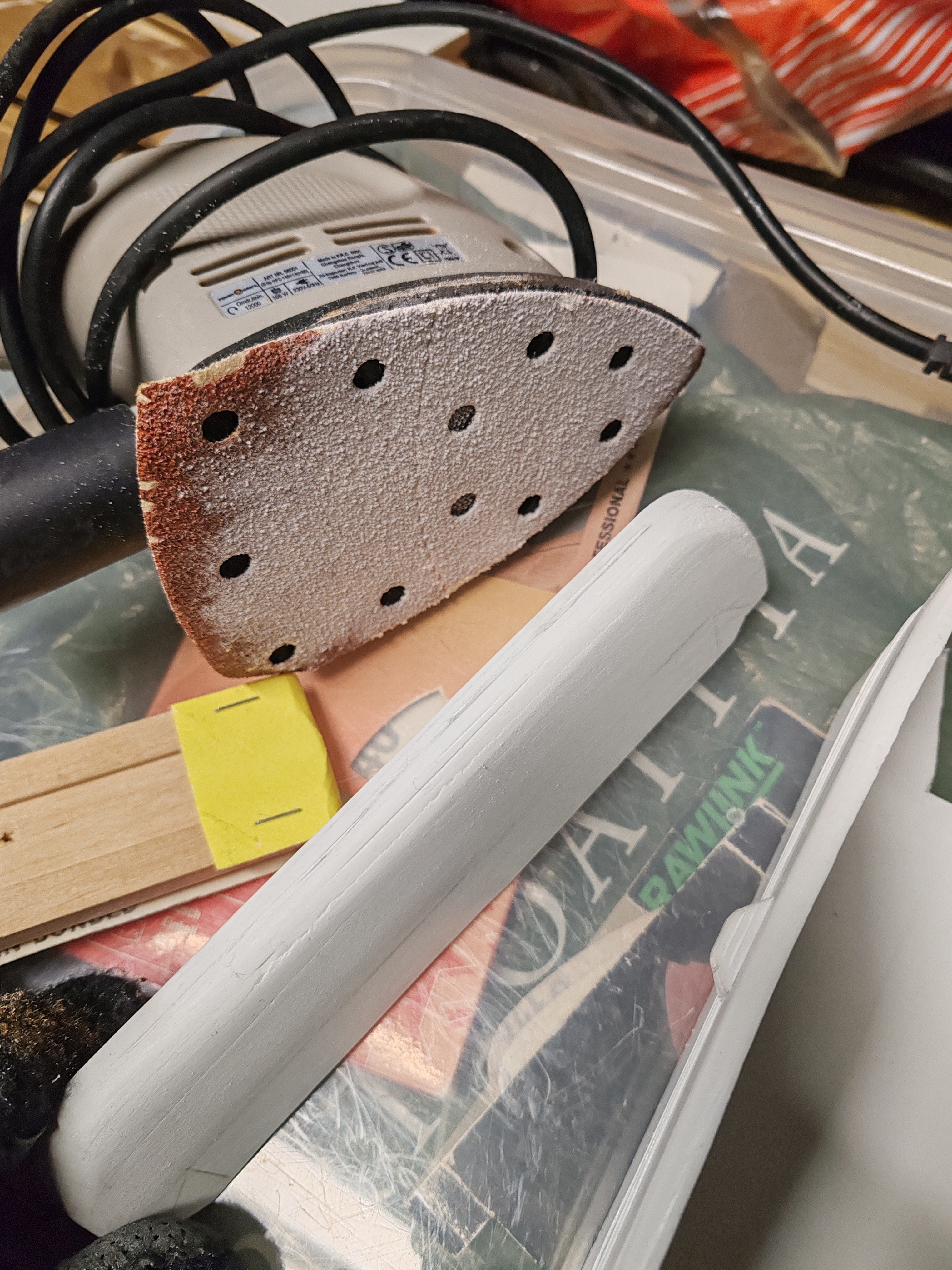

Sitten keulan pariin. Käytin tuollaista tärisevää hiomakonetta, mikä oli aika hyvä juuri tähän hommaan. Styreeni ei lämmennyt liikaa ja totteli aika hyvin. Tuonnäköinen oli ennen hiomista.
Kaikki kolot ja epätasaisuudet tulen hoitamaan Tamiyan epoxy putilla.
Leikkasin vielä ylimääräistä palaa pois. Luultavasti tuun ottamaan myös alapuolelta ylimääräiset pois, ettei liikaa painoa kerry yläpuolelle.

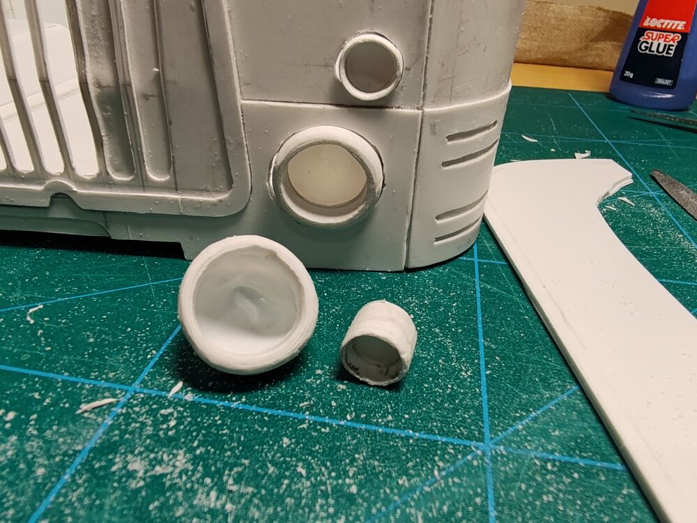

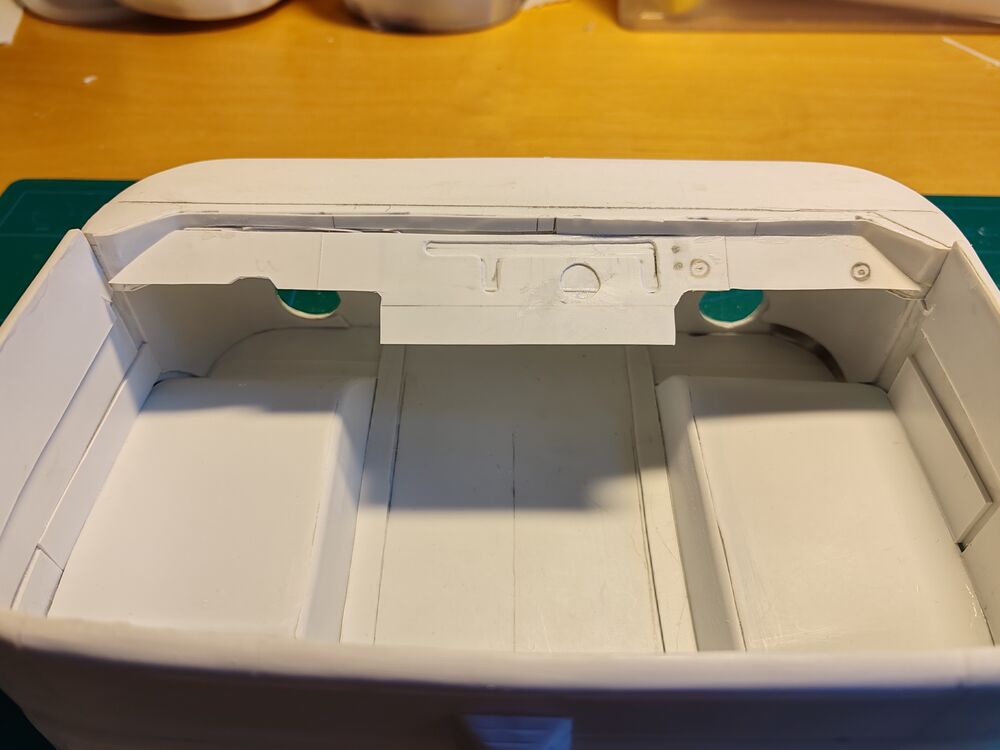

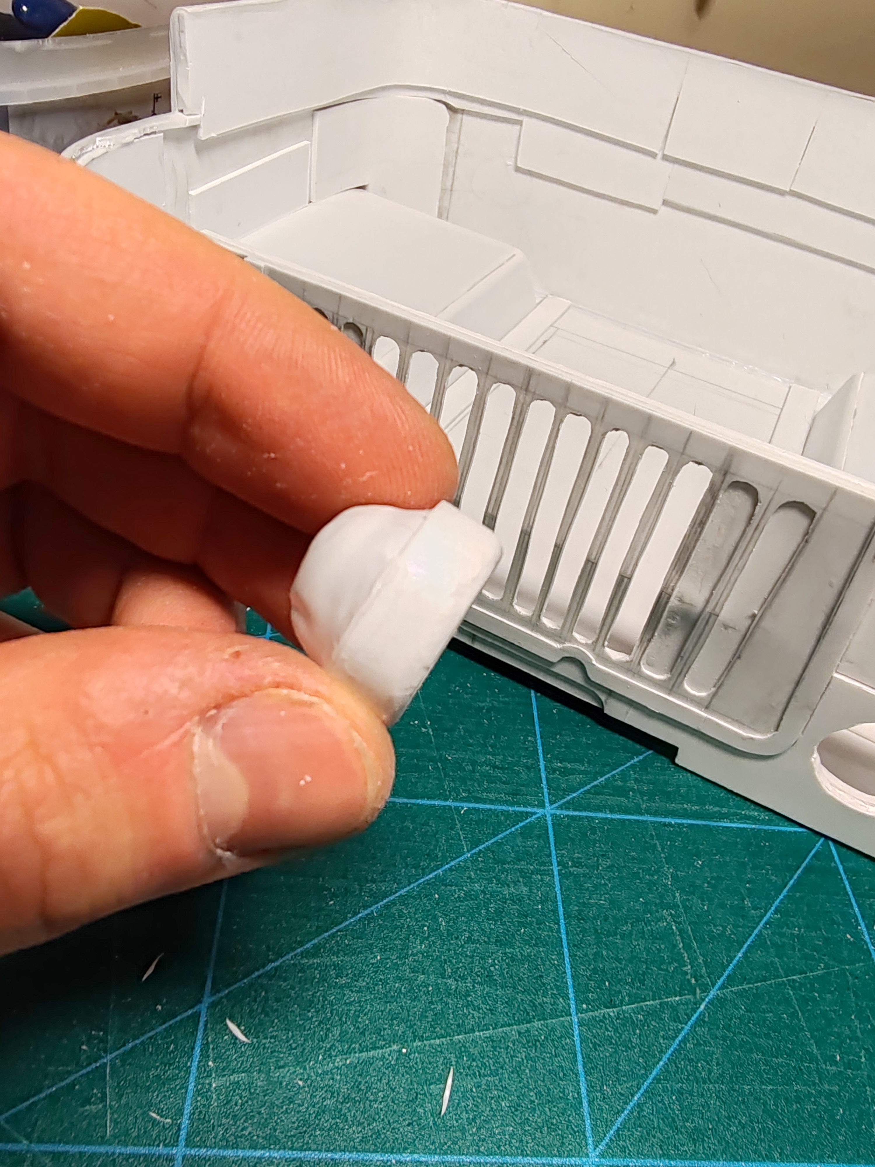

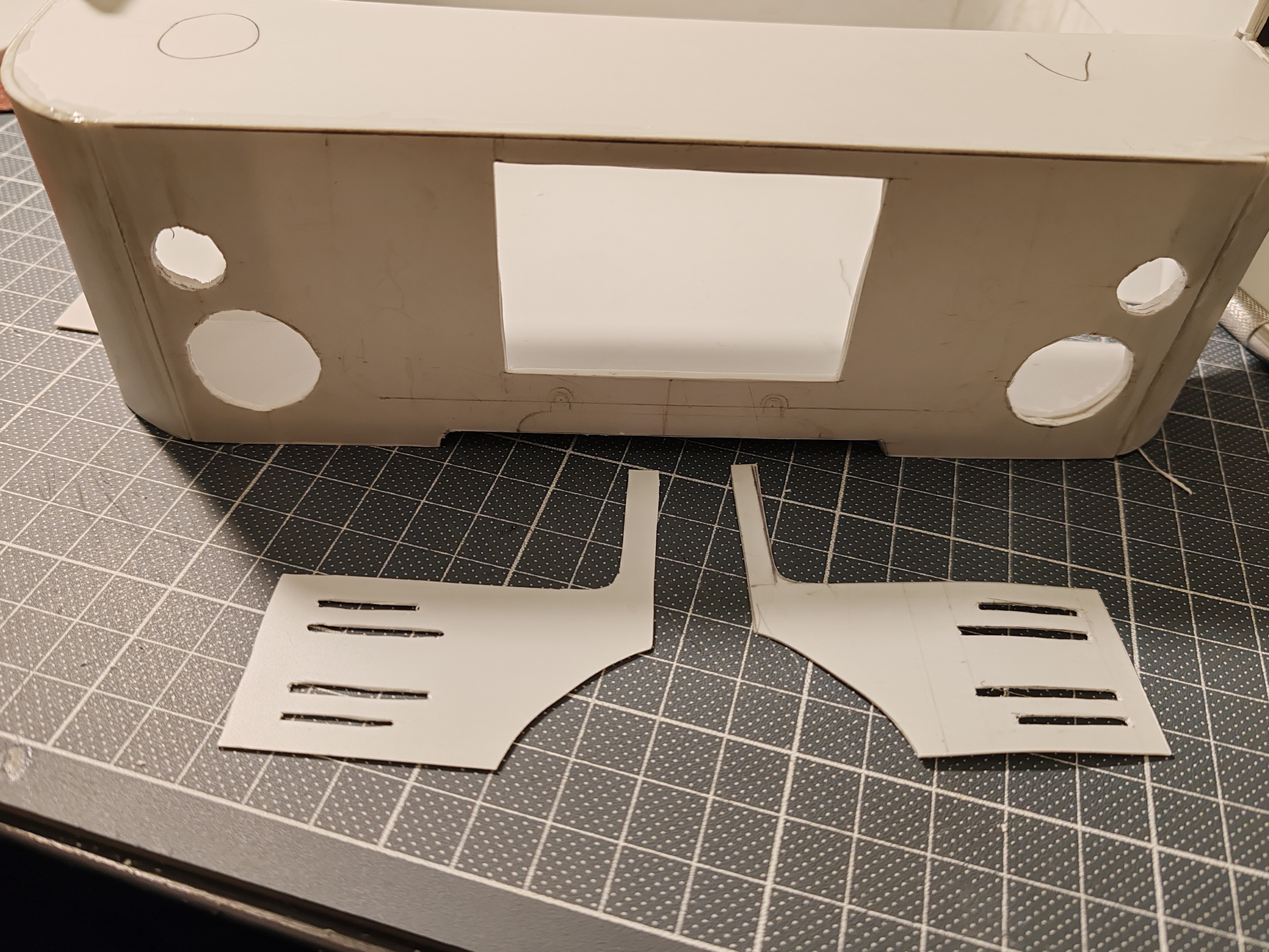

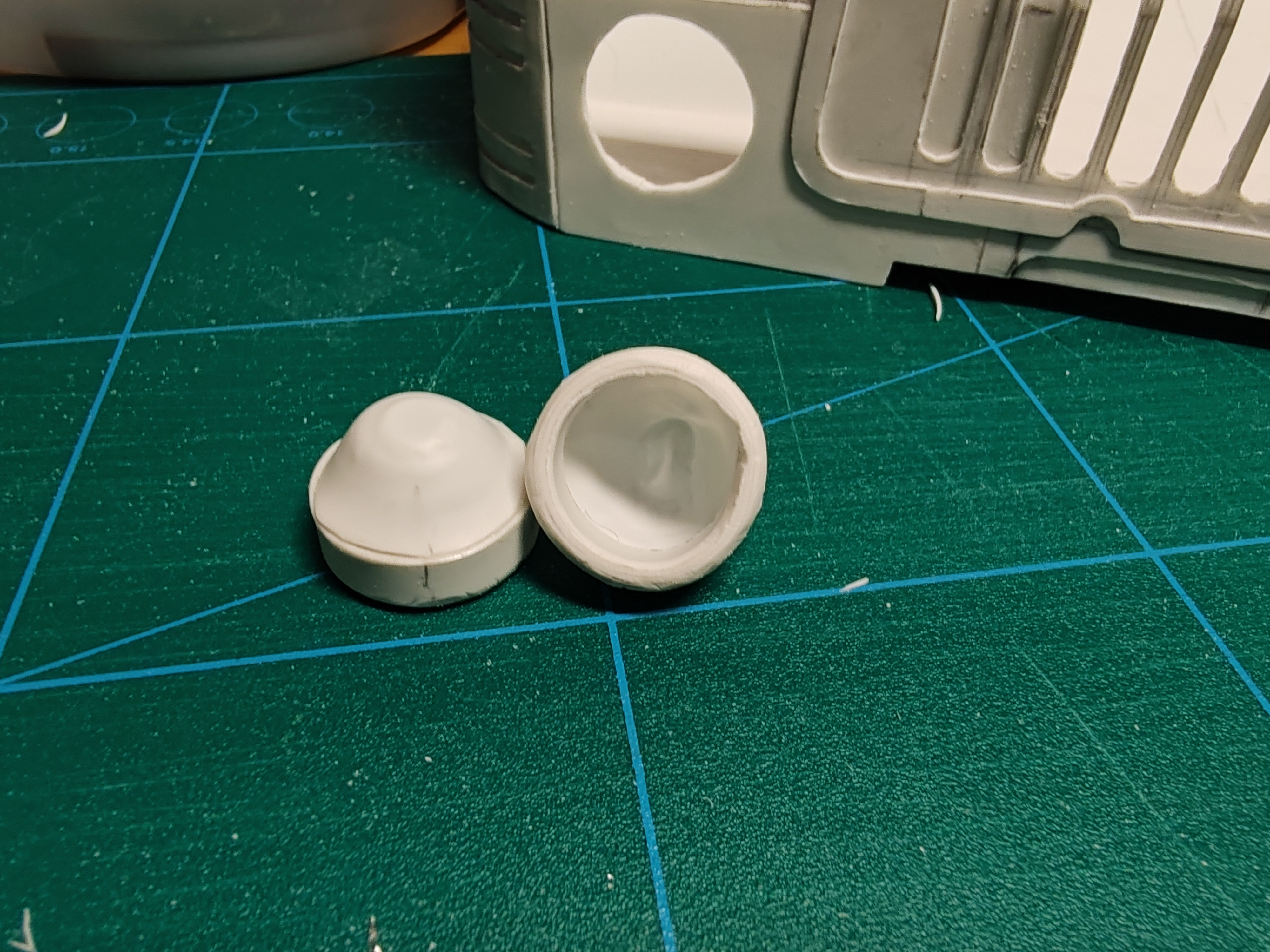

Sit valojen kimppuun. En uskaltanut vielä liimata kiinni.

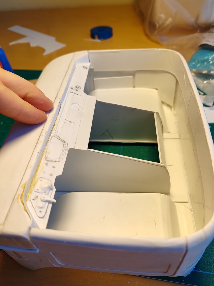

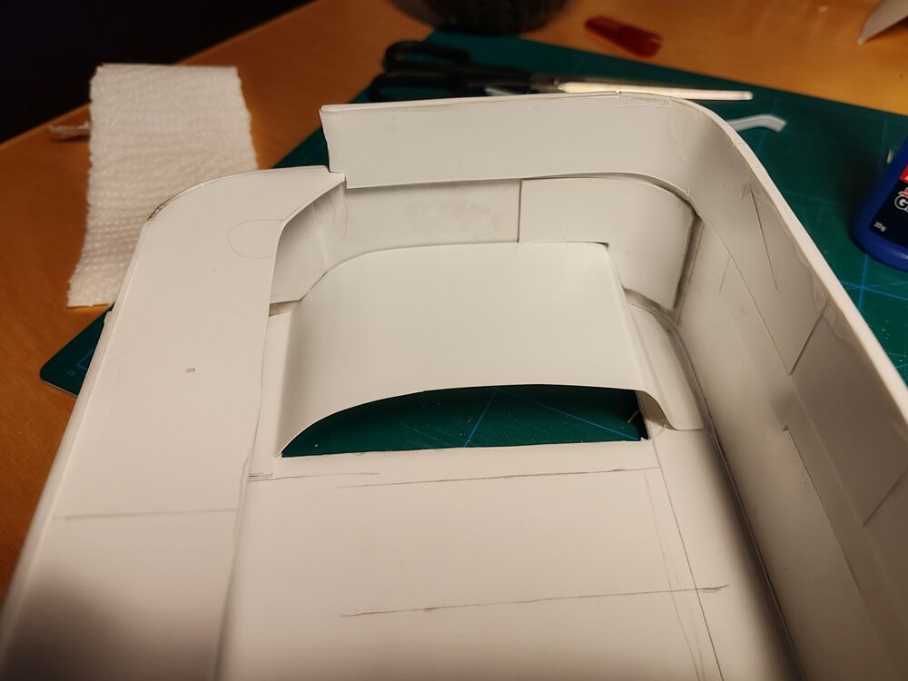

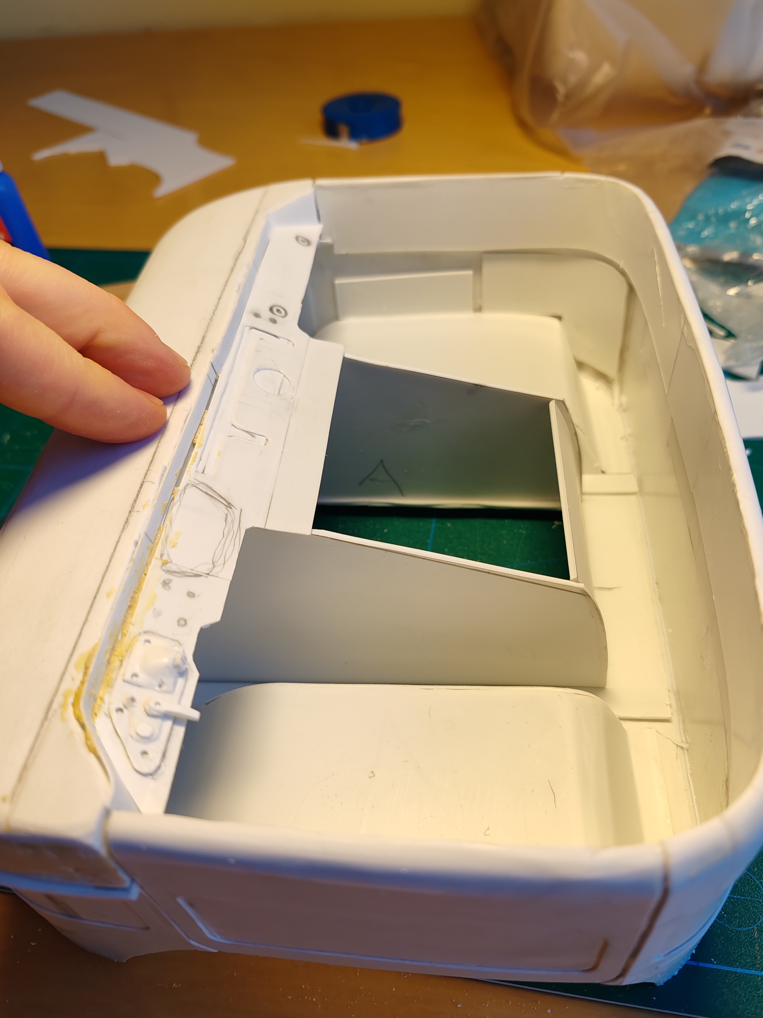

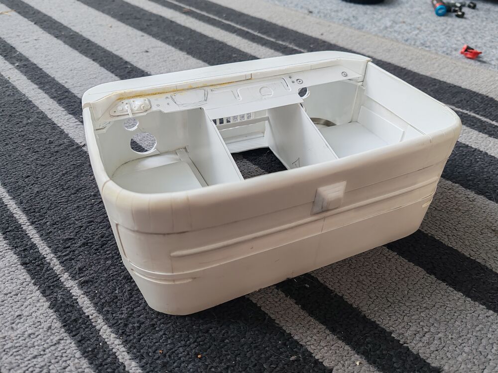

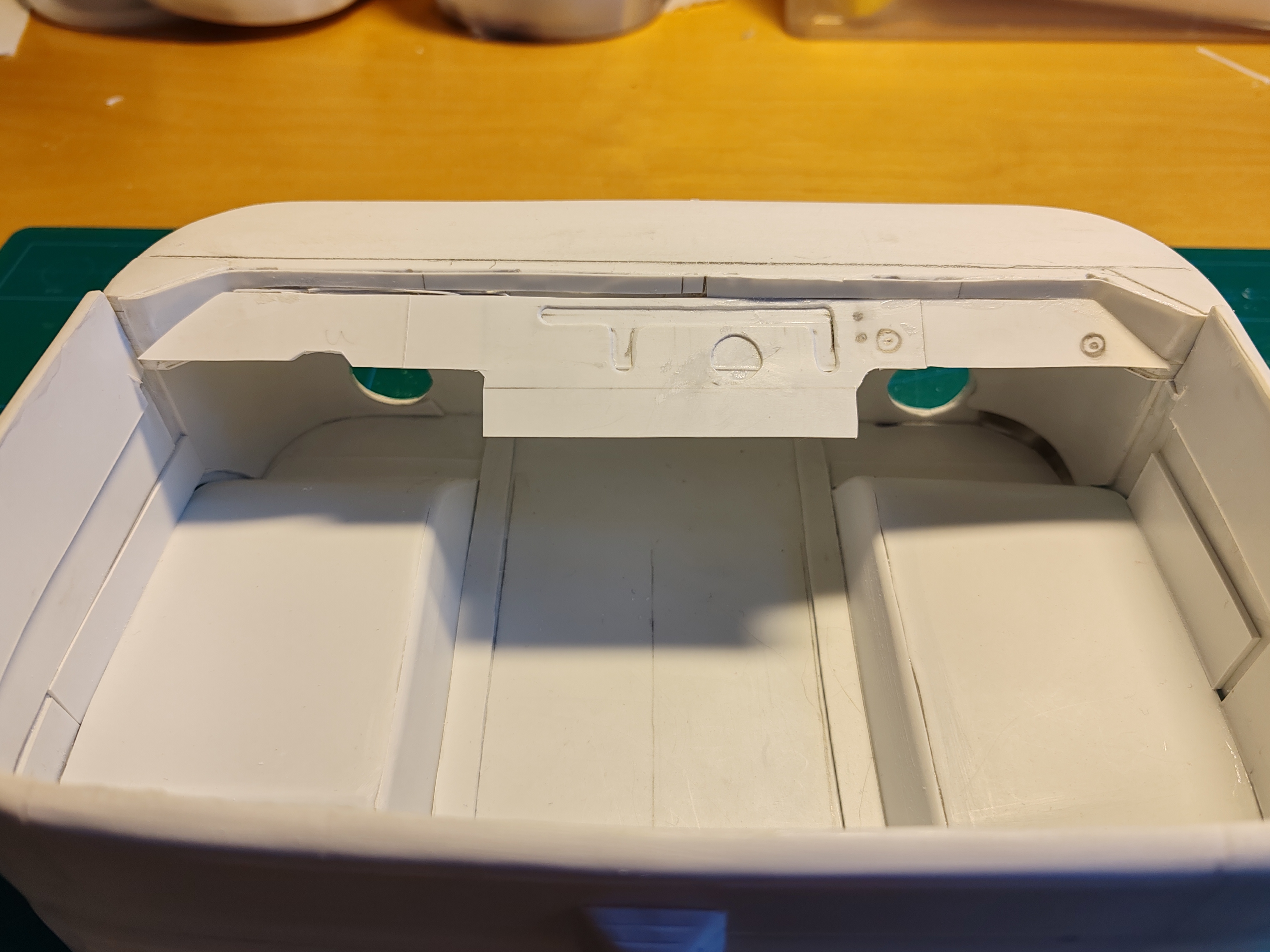

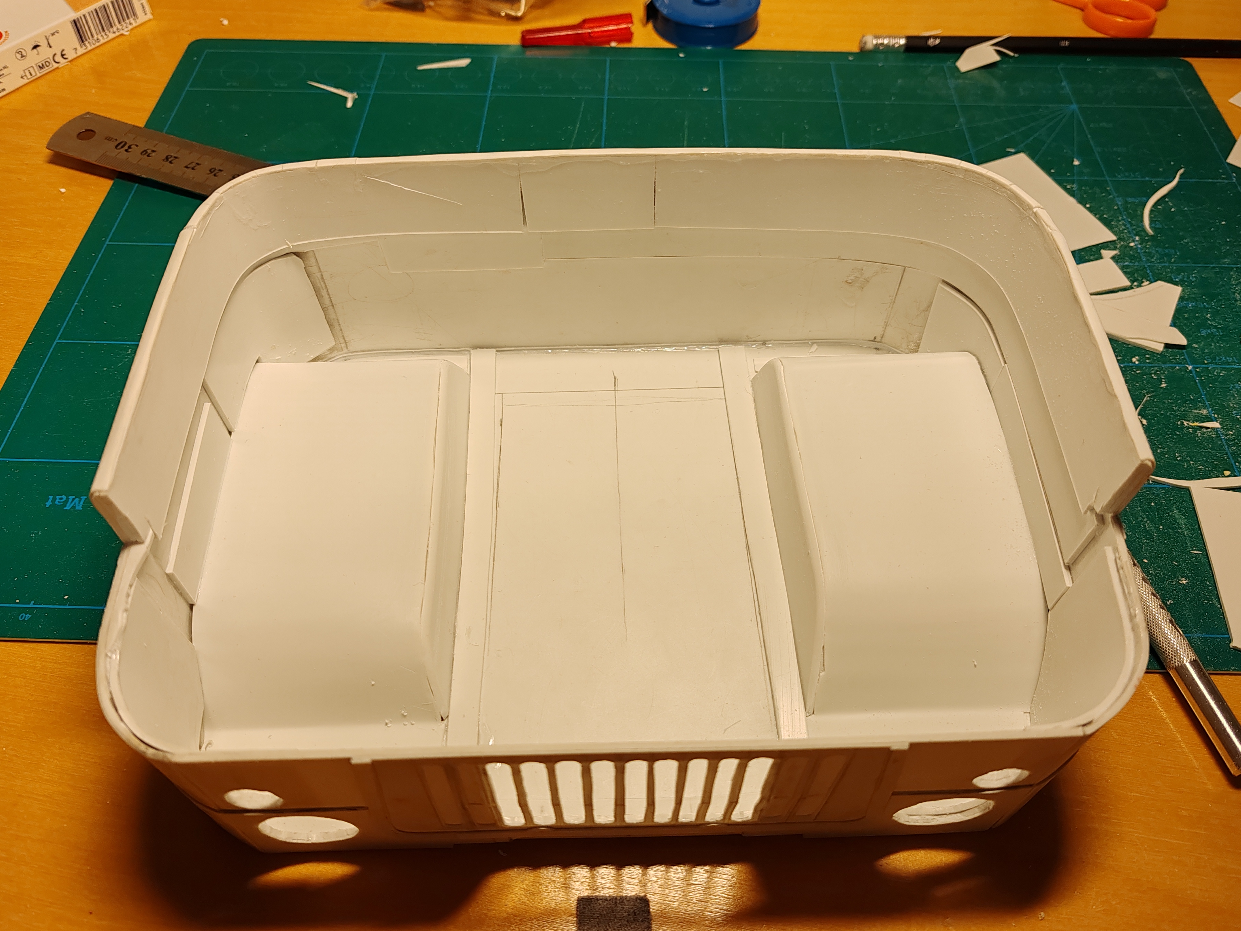

Vihdoin pääsi sisätiloja tekemään. Aloitin jo vähän yksityiskohtia tekemään.
Pienempien yksityiskohtien tekemiseen kuuluu enemmän aikaa kuin isompiin :D
Sitten moottorikotelo. Sisäpuolelle tulee sähköt. Suunnittelen myös äänimoduulia tuohon keulaan, niin moottoriääni kuuluu oikeasta paikkaa.

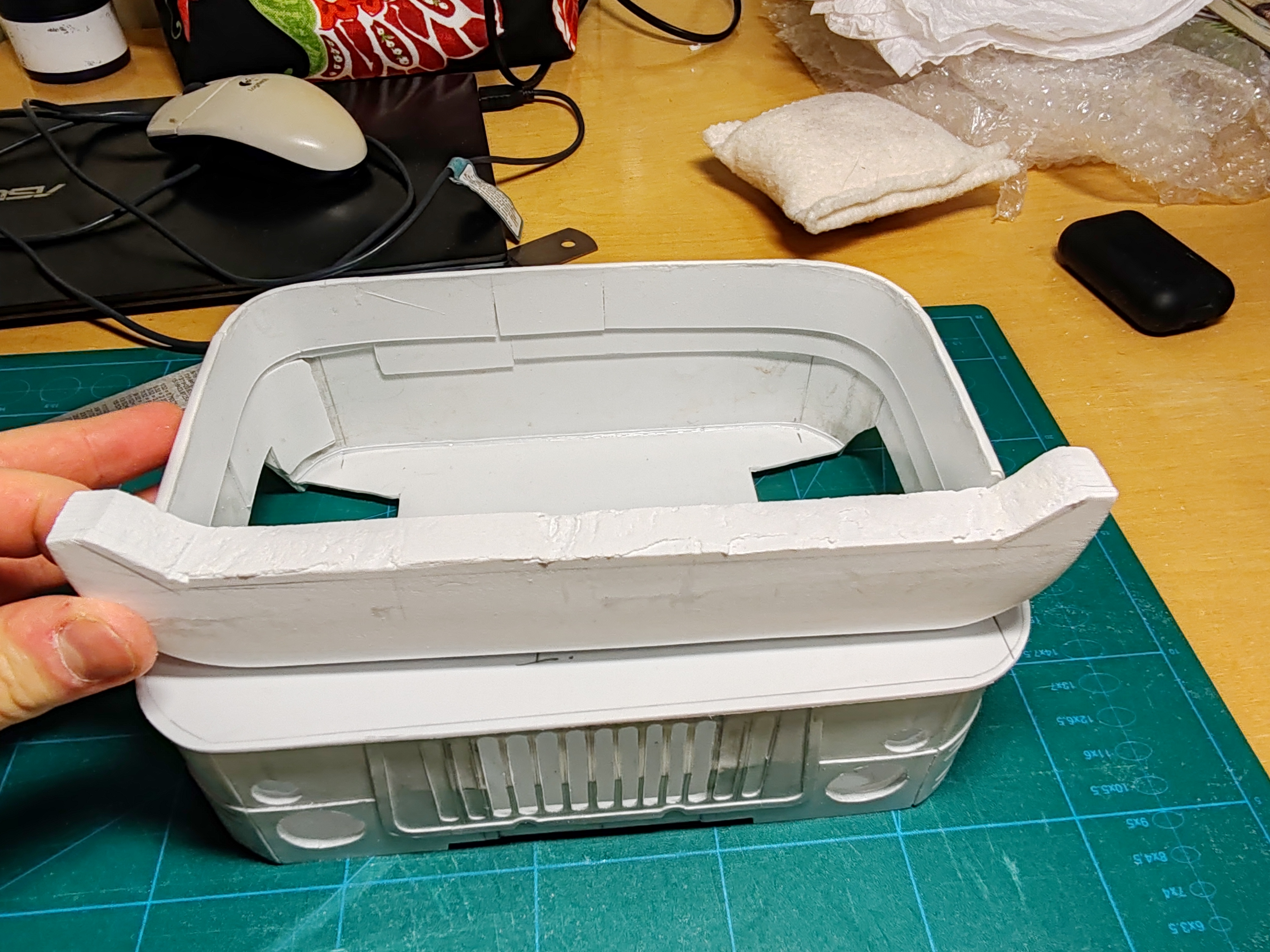

Ja sisälokasuojat. Irrotin myös tuo tukilevy, kun ei enää ole tarvetta.

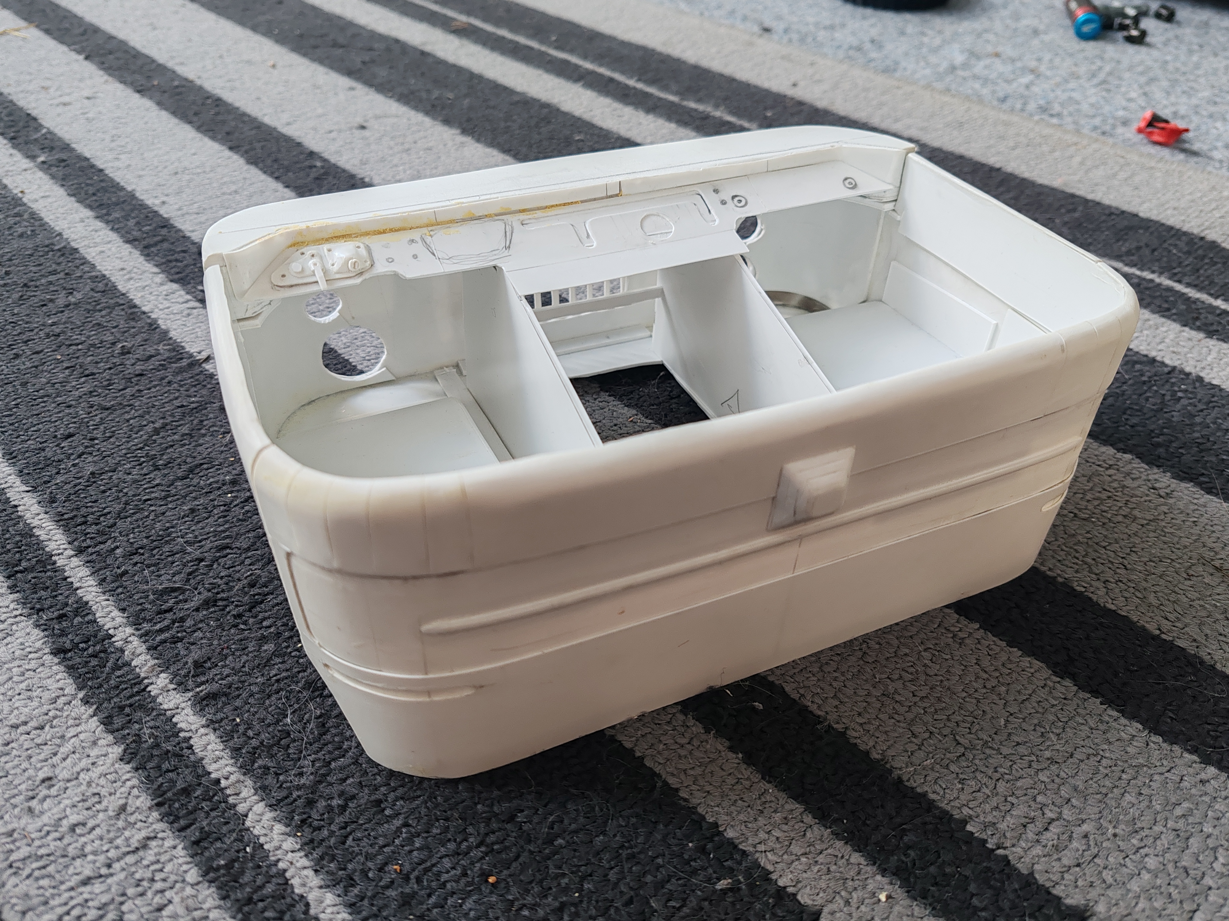

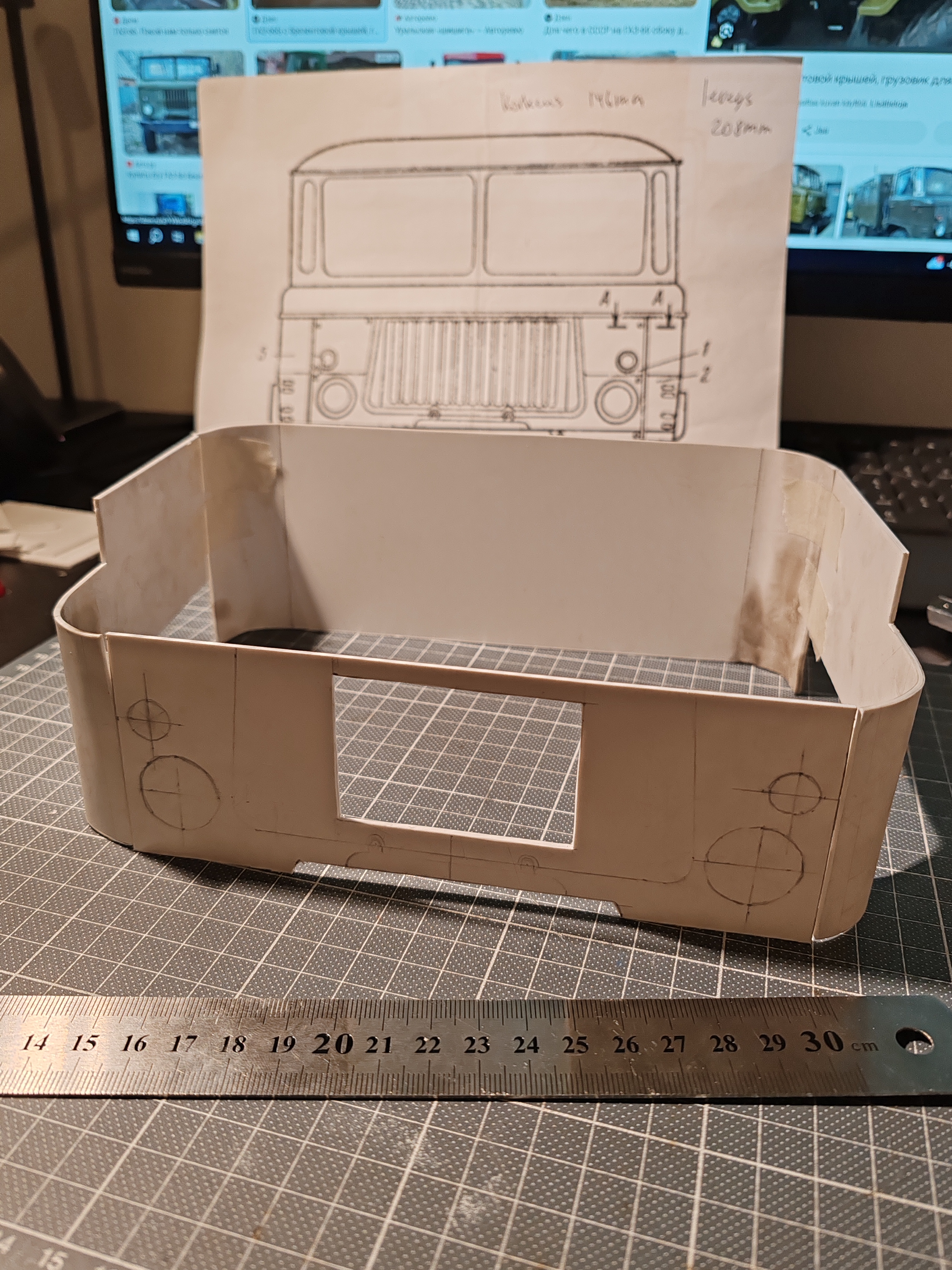

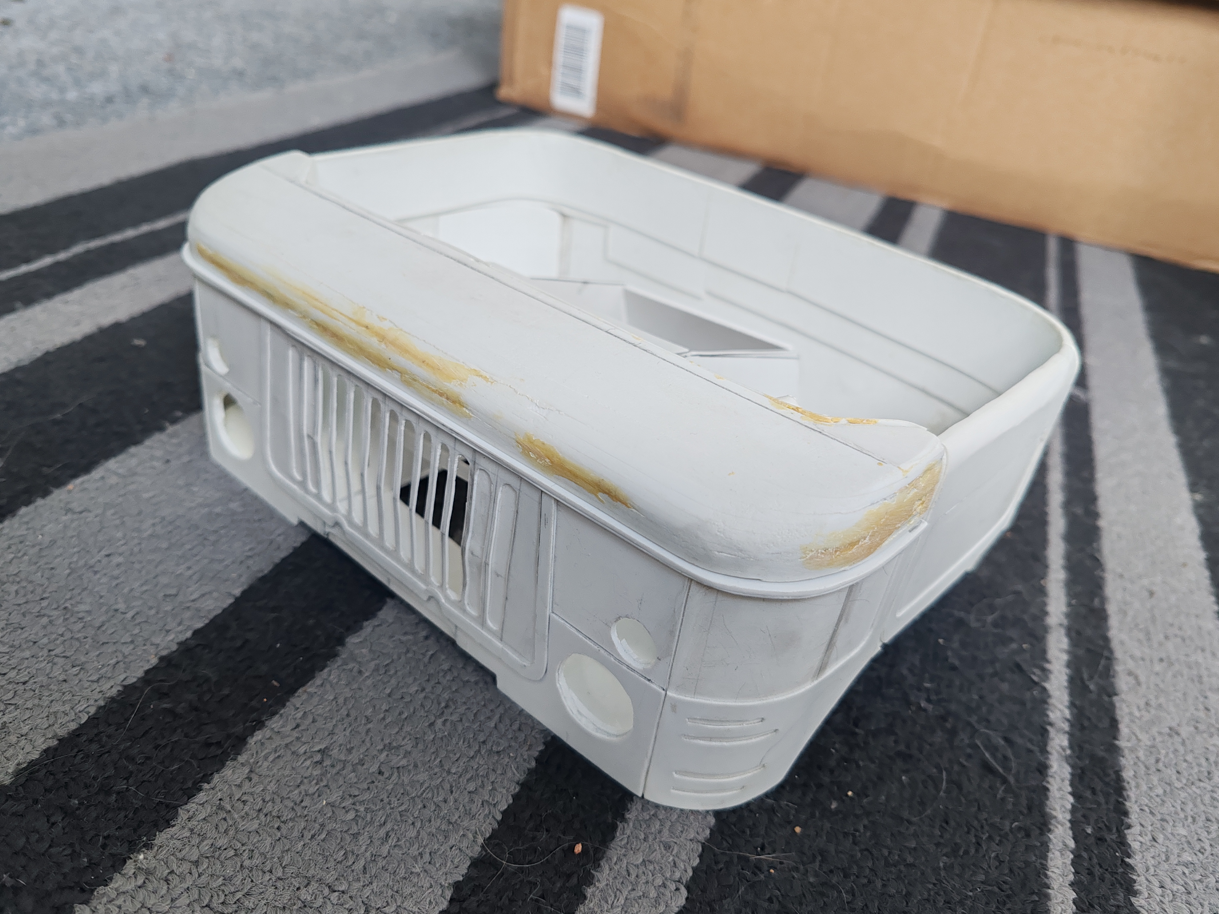

Pitkästä aikaa herätellään tämä henkiin. Projektin suurin kompastuskivi tähän asti on ollut työskentelytilan puute, siksi en ole jaksanut tätä edistää juuri lainkaan. Joka kerta joutuu ottamaan kaiken laatikoista esiin ja sitten laittamaan takaisin. Jos olisi juuri tätä varten työskentelytila ja pöytä niin voisin edistää tätä vaikka joka päivää pikkuhiljaa... Noh..
Helpompi hoitaa kaikki sähköt projektin alkuvaiheessa kun hytti on vielä auki. Joten nyt siis äänimoduuli ja valosarja tilaukseen! Suunnittelin, että purkaisin ja laittaisin äänimoduulin suoraan tuohon oikealle moottorinpaikalle, jolloin äänet tulisivat luonnollisesti tuosta keulasta. Tarkoitus laittaa kaikki (6) vilkkuvalot (sivu, eteen ja taakse) sekä pitkät ja lyhyet ajovalot.

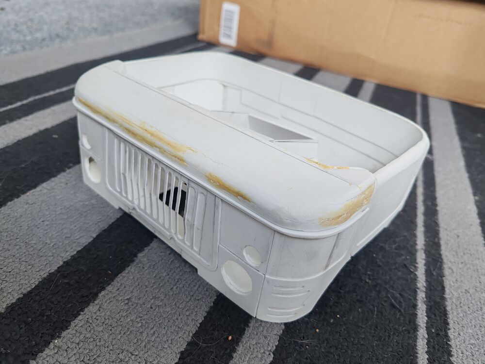

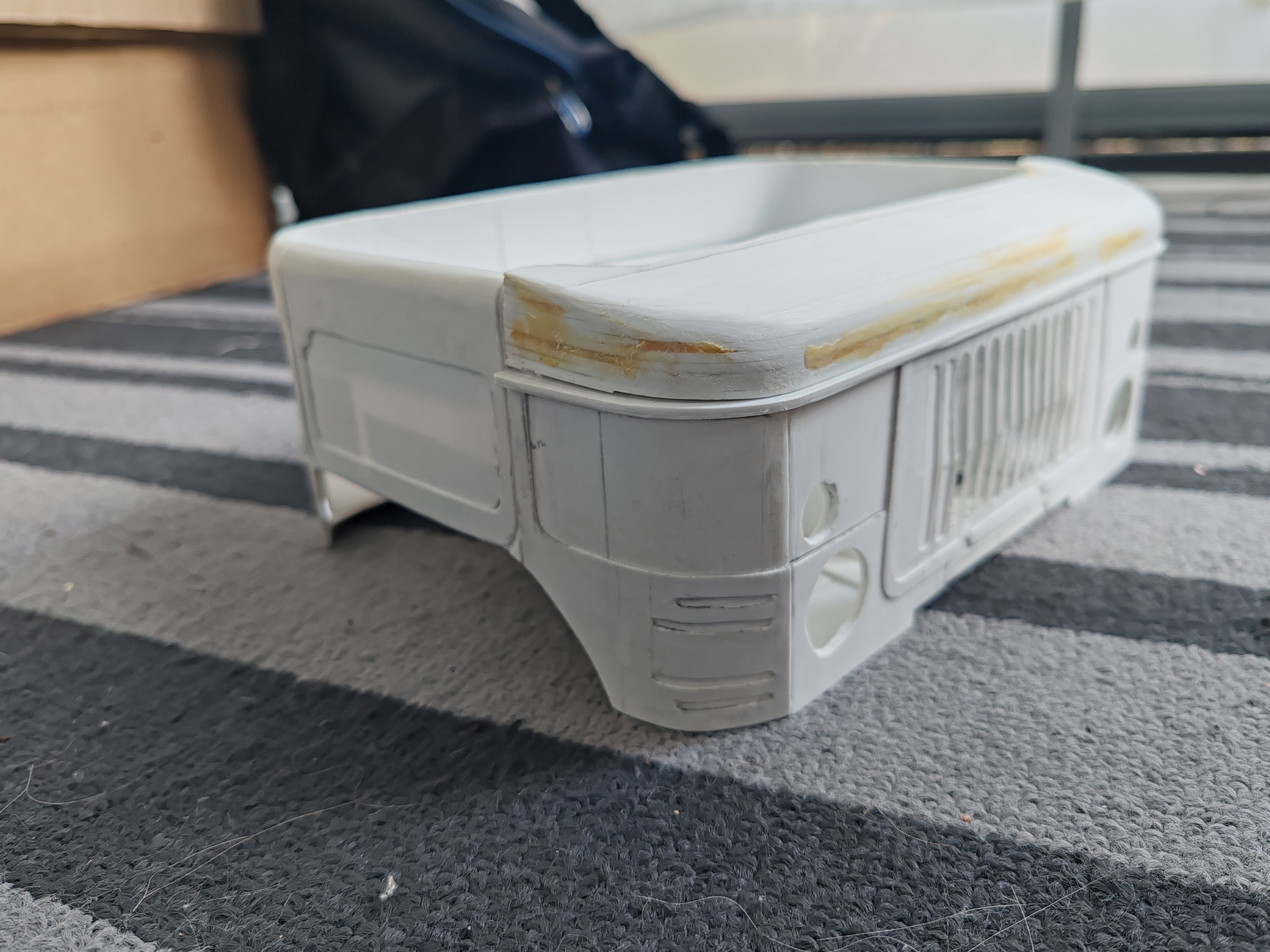

Epätasaisuudet sain hoidettua epoxy putilla ja hioin sitten tasaiseksi. En ole liimannut vielä yhteen... Tässä nykytilanne:

Kutakuinkin tämän kuvan mukaisesti:
