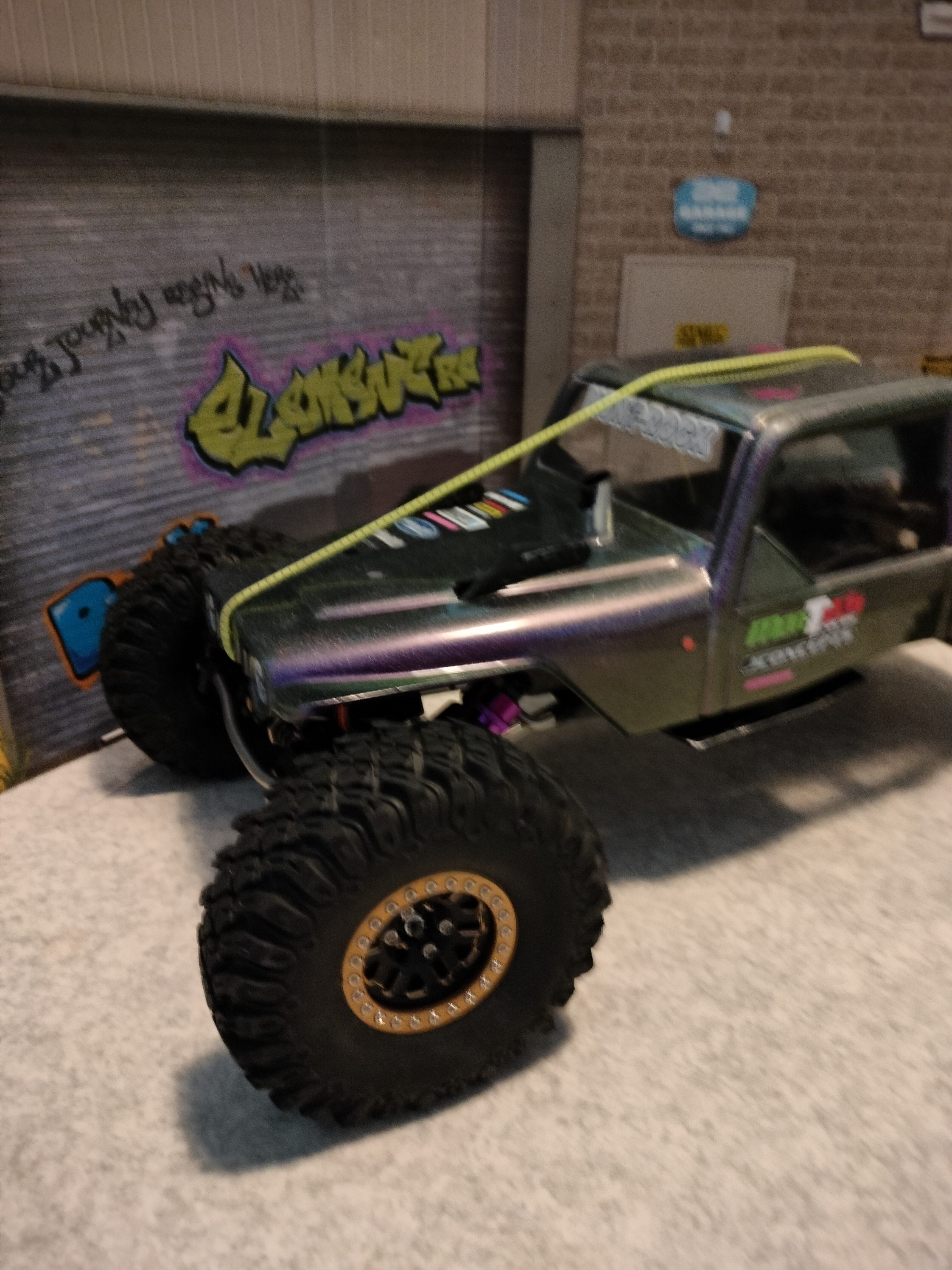

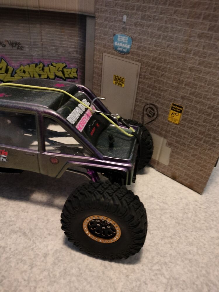

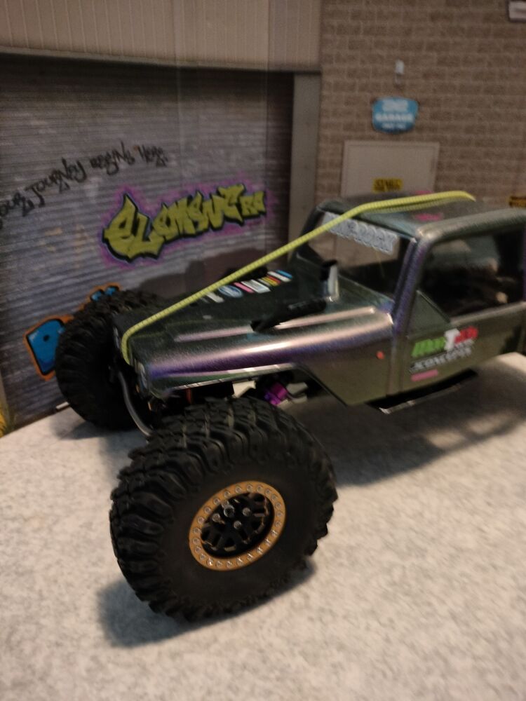

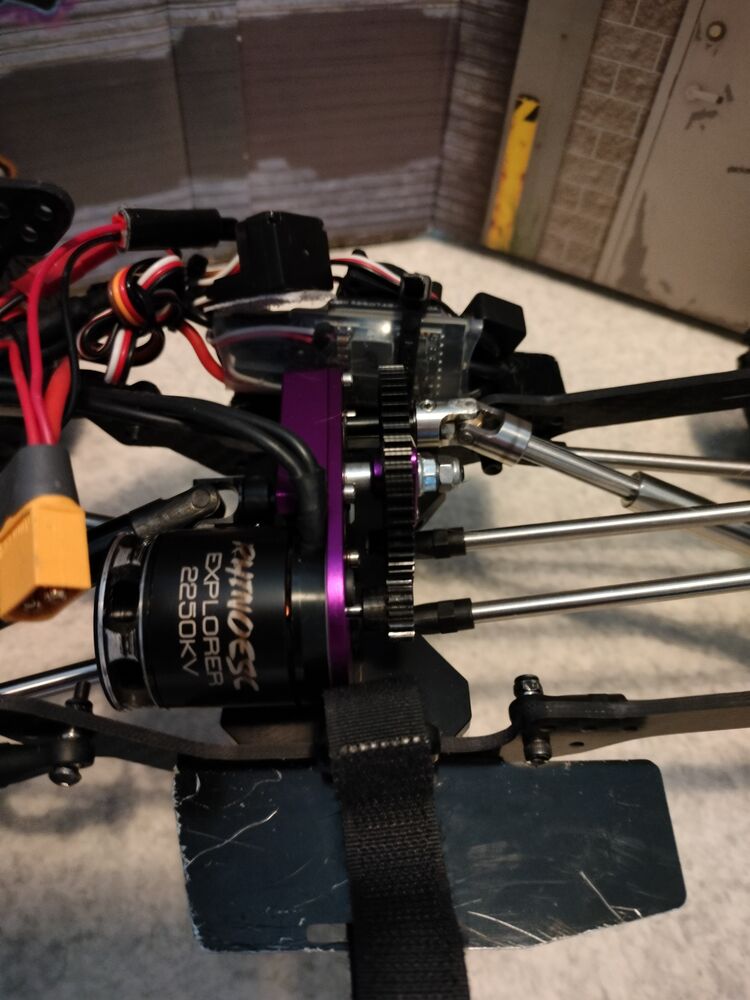

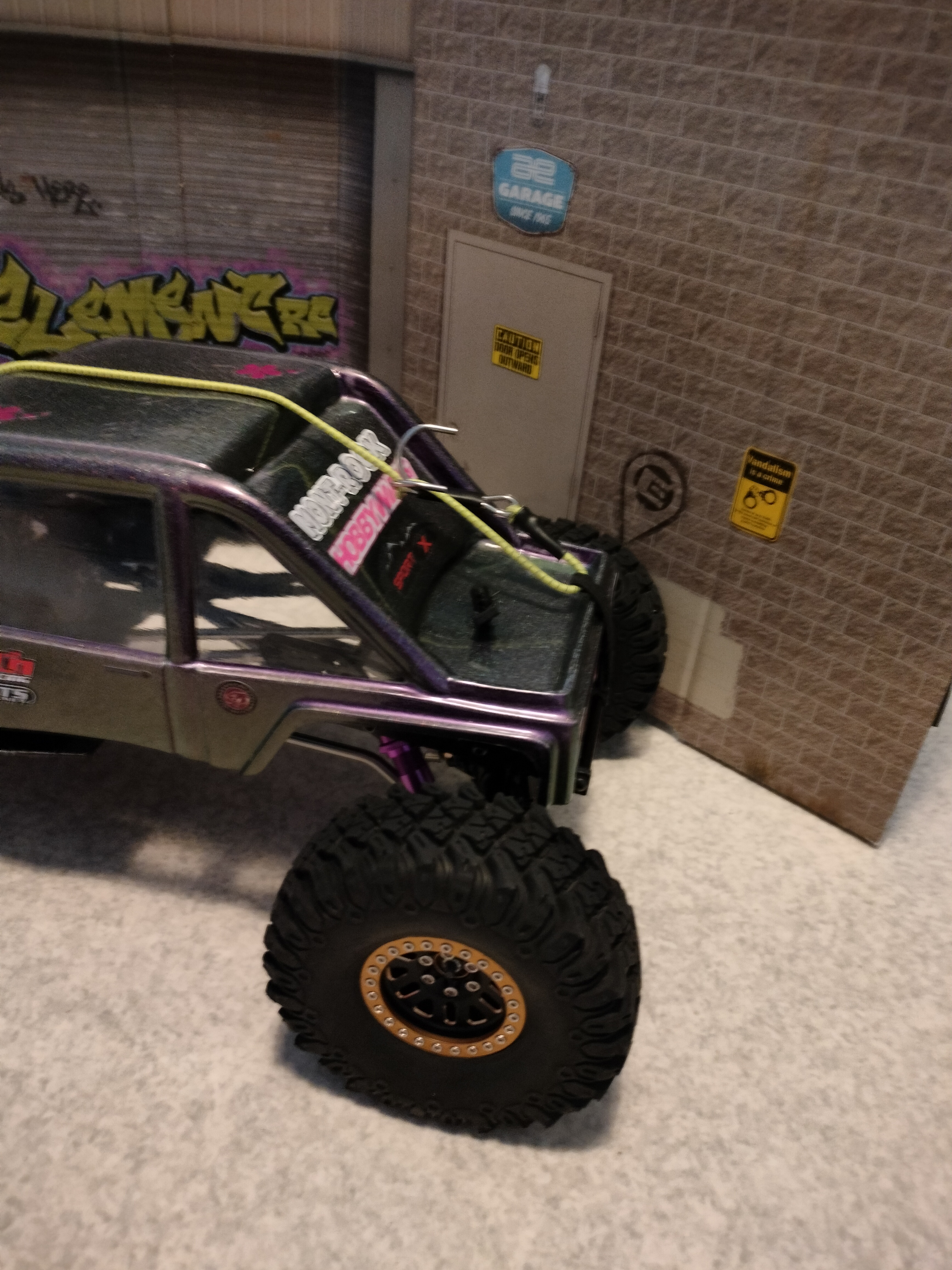

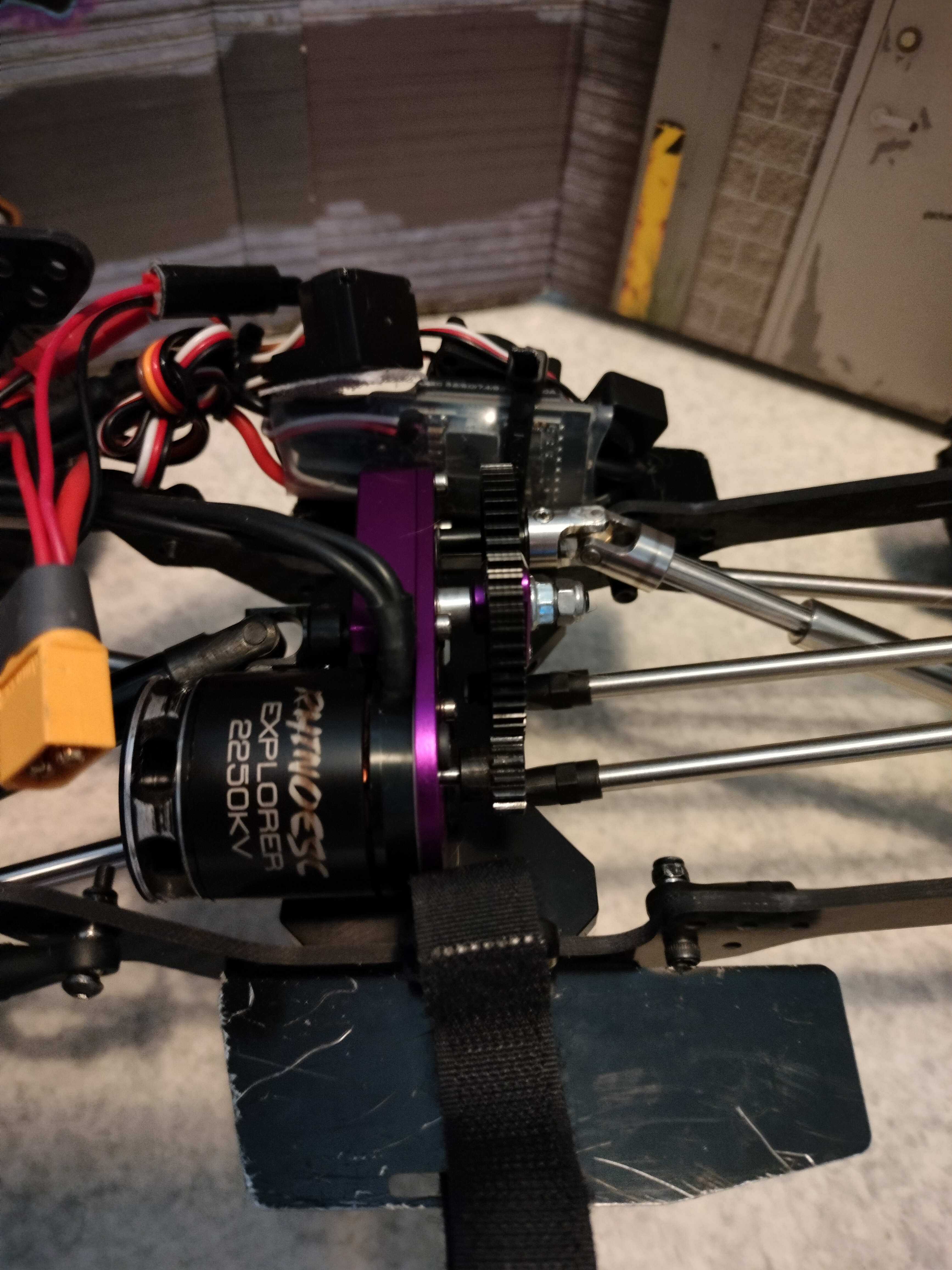

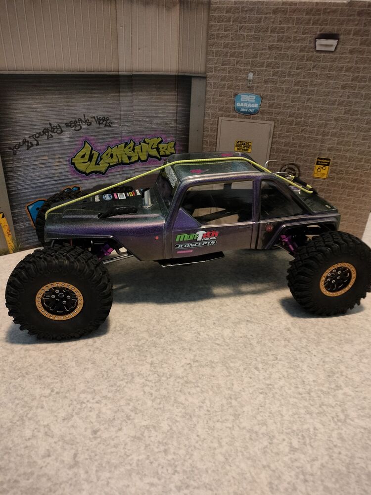

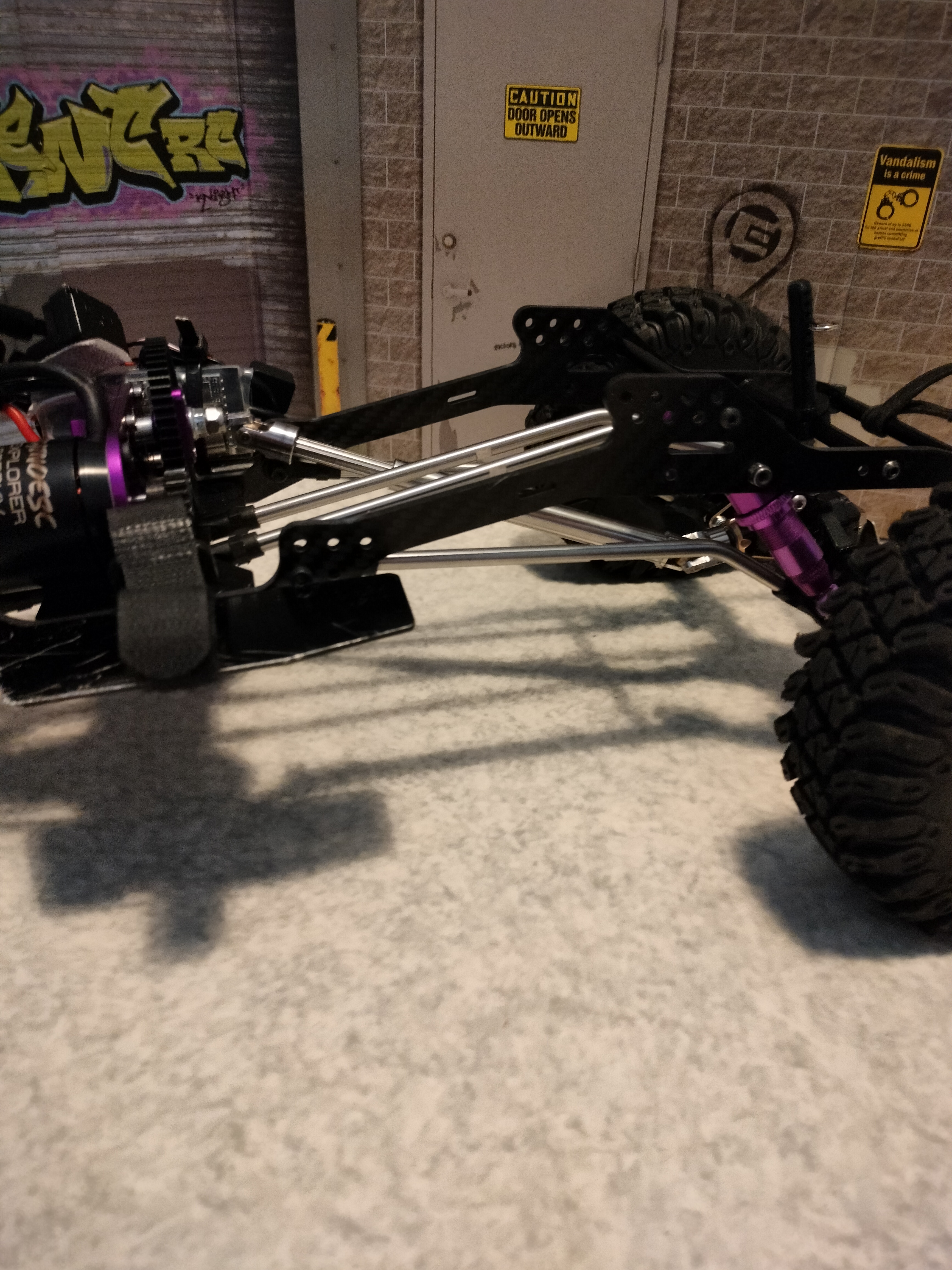

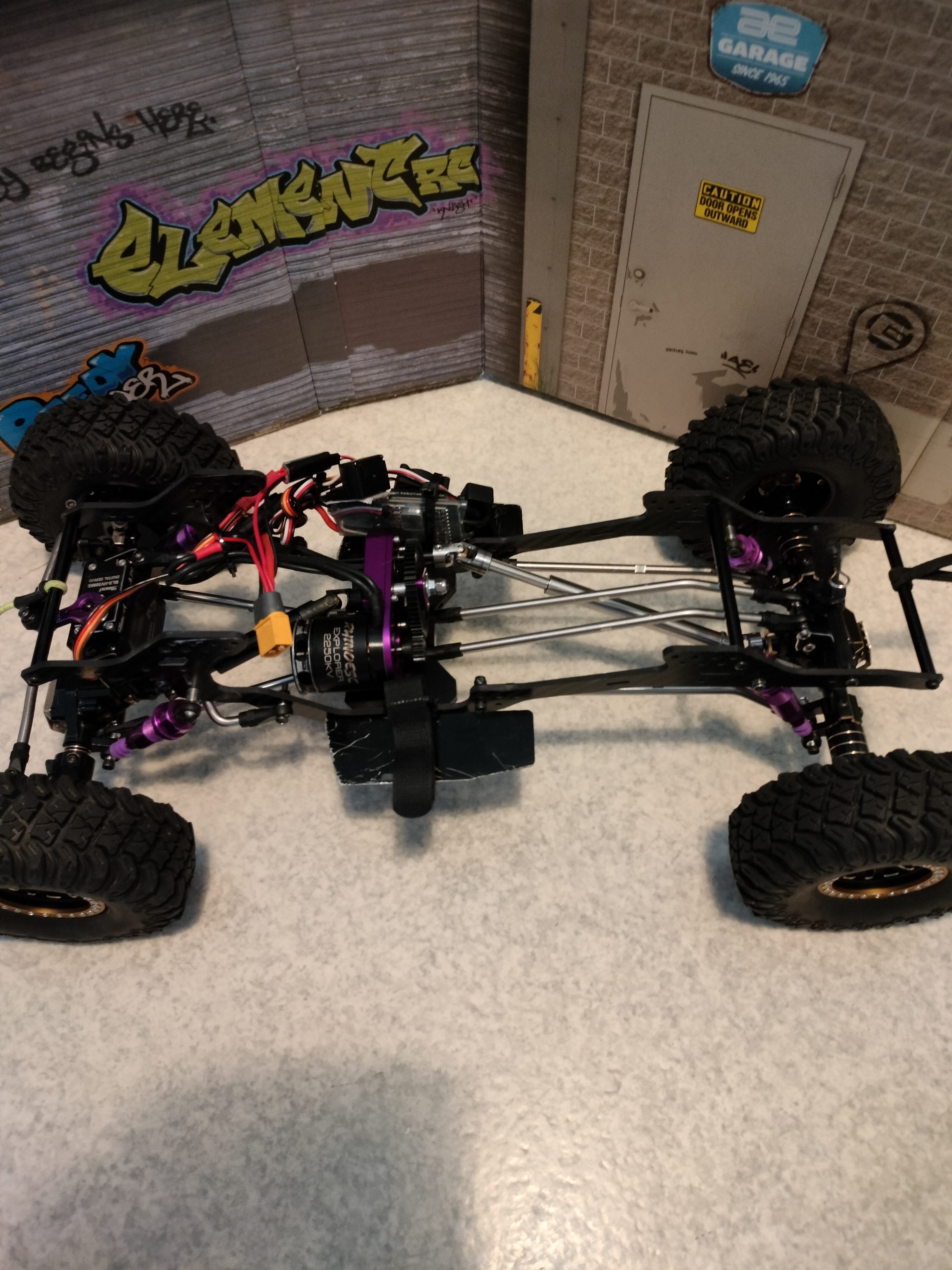

Tämäkin valmistui käsiin vaikka piti talven aikana tehdä, niin kuin muutkin autot jotka kaudelle 2024👌 muutamia speksejä voin laittaa, hiilikuitu runko, 30% overdrive vaihdelaatikko, täys brass messinki akselit axial Pro etu ja taka ja edessä lisäksi overdrive rattaat, ja Rhino 80amp ESC ja Rhino 2250kv motti ja akselin ylitykset on kohdallaan 👌 ja paljon yms. Ja uudet jconcept tusk renkaat odottaa ensi vuotta hyllyssä 👌

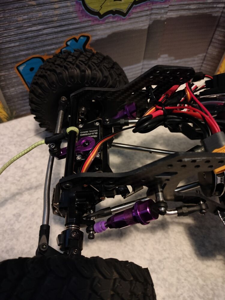

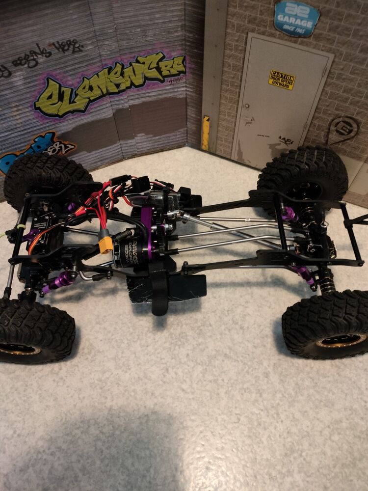

Sehän näyttää asialliselta!
Pari juttua mitä itselle pisti silmään:
-Etupuskuri taitaa vielä puuttua, se on pakollinen perskassa

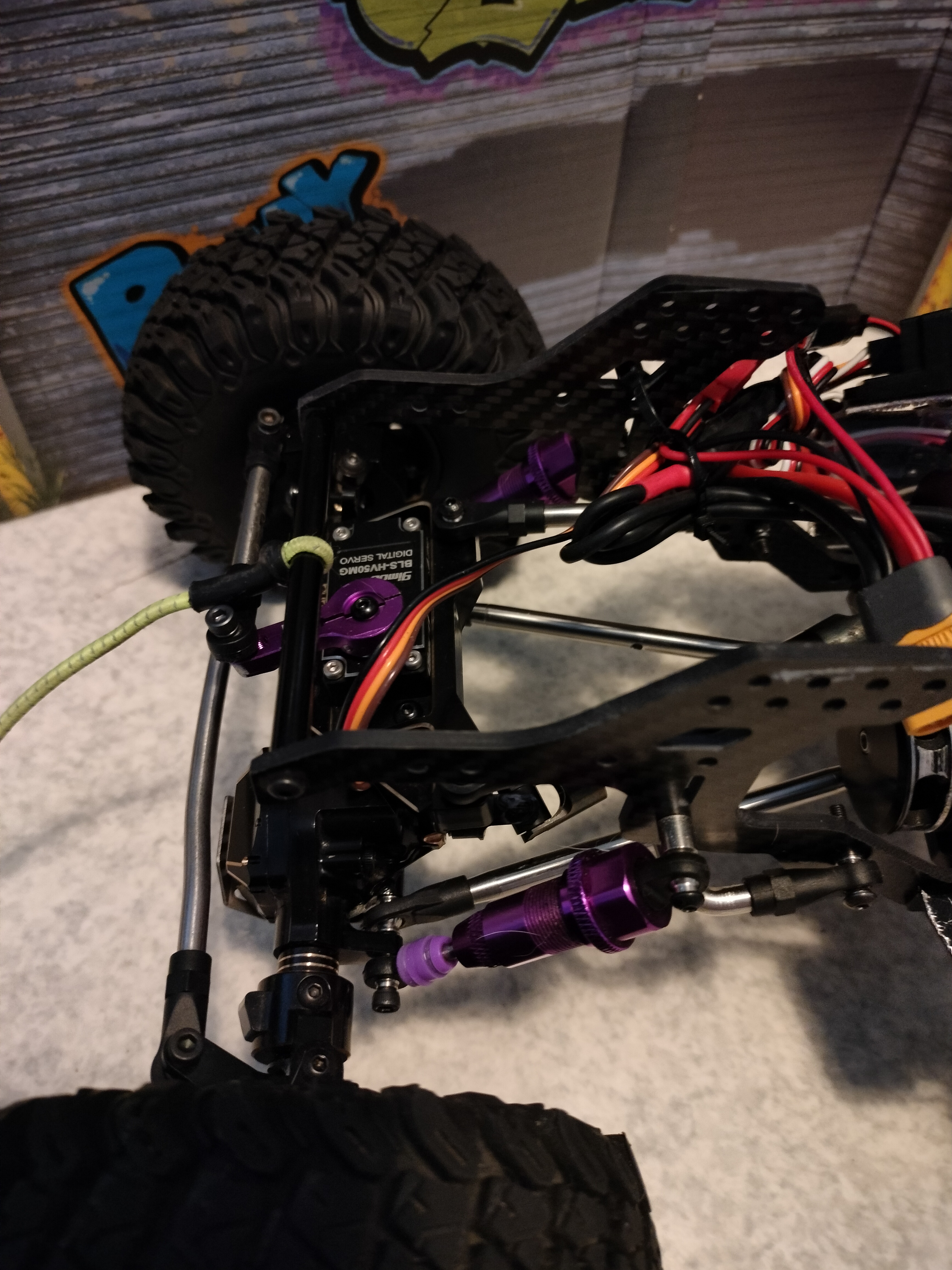

-Noita akselien metallisuojia kannattaa testailla. Ainakin takana jää aika ottava kulma tuon kanssa, ehkä parempi ilman?
-Takakardaanin nivel on aika jännässä kulmassa. Toimii kyllä noinkin mutta itse kääntäisin akselia niin että ulostulo jäisi vähintään vaakatasoon tai jopa vähän ylöspäin. Nostaa maavaraa kardaanin kohdalta huomattavasti.

Juu puskurit tulossa ja auton hieno säätöä ja muokkausta vaille 👌

En oo ajanut kisoja ja me ajellaan hyvällä kaveri porukalla ajoja 👌

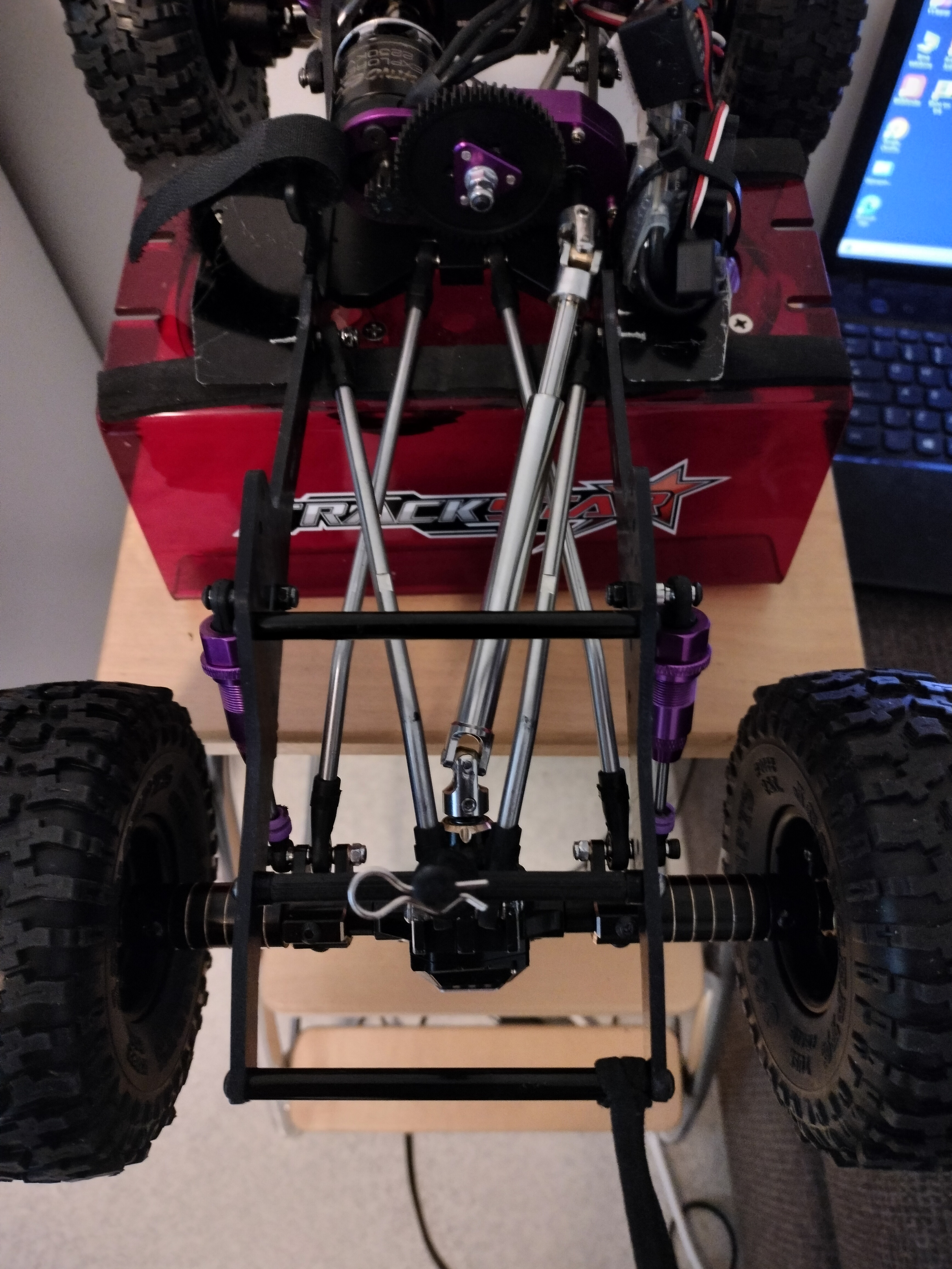

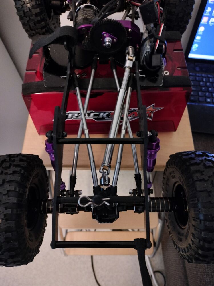

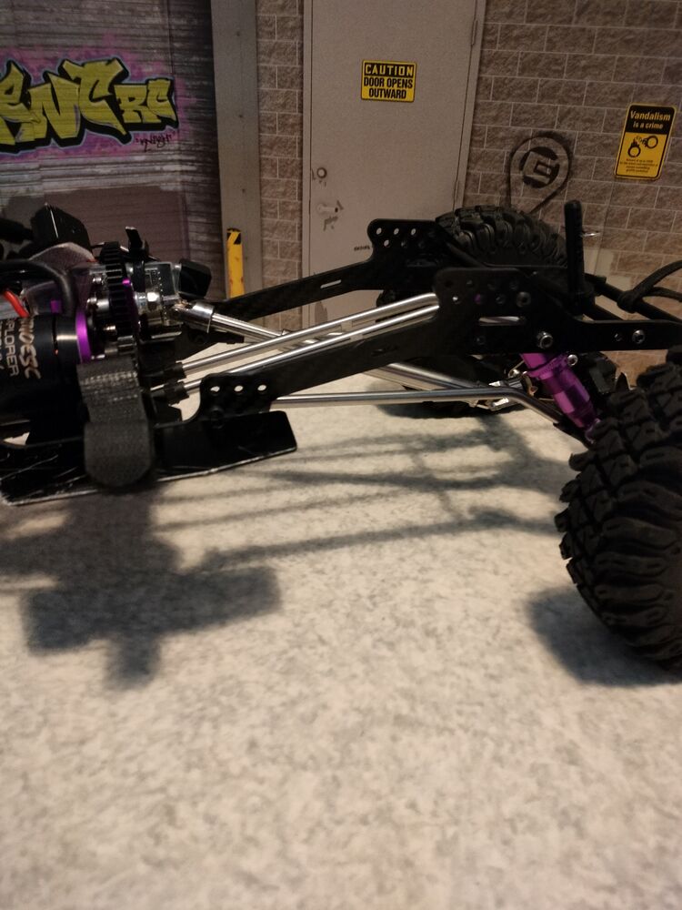

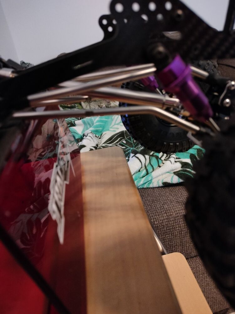

Itselle pisti silmään takalinkit. Kaikki linkit linjassa keskenään. Ei kokemusta miten alusta toimii noin. Yleensä ylä-/alalinkit menevät ristiin keskenään

Eikös tuossa ole takalinkit väärin, eli skid platesta linkit taka-akselille iskarin viereen ja rungosta takalinkit puolestaan ylös diffin päälle akselille.

Mul on paljon aikaa testailla autoja ja eri setup, oli tarkoituskin olla noin ja testata 😀 nyt on linkki setup ja akselin kulmat muutettu ja saapui uudet kardaanit niin tarvii mennä jälleen ajamaan testiä 👍😀
