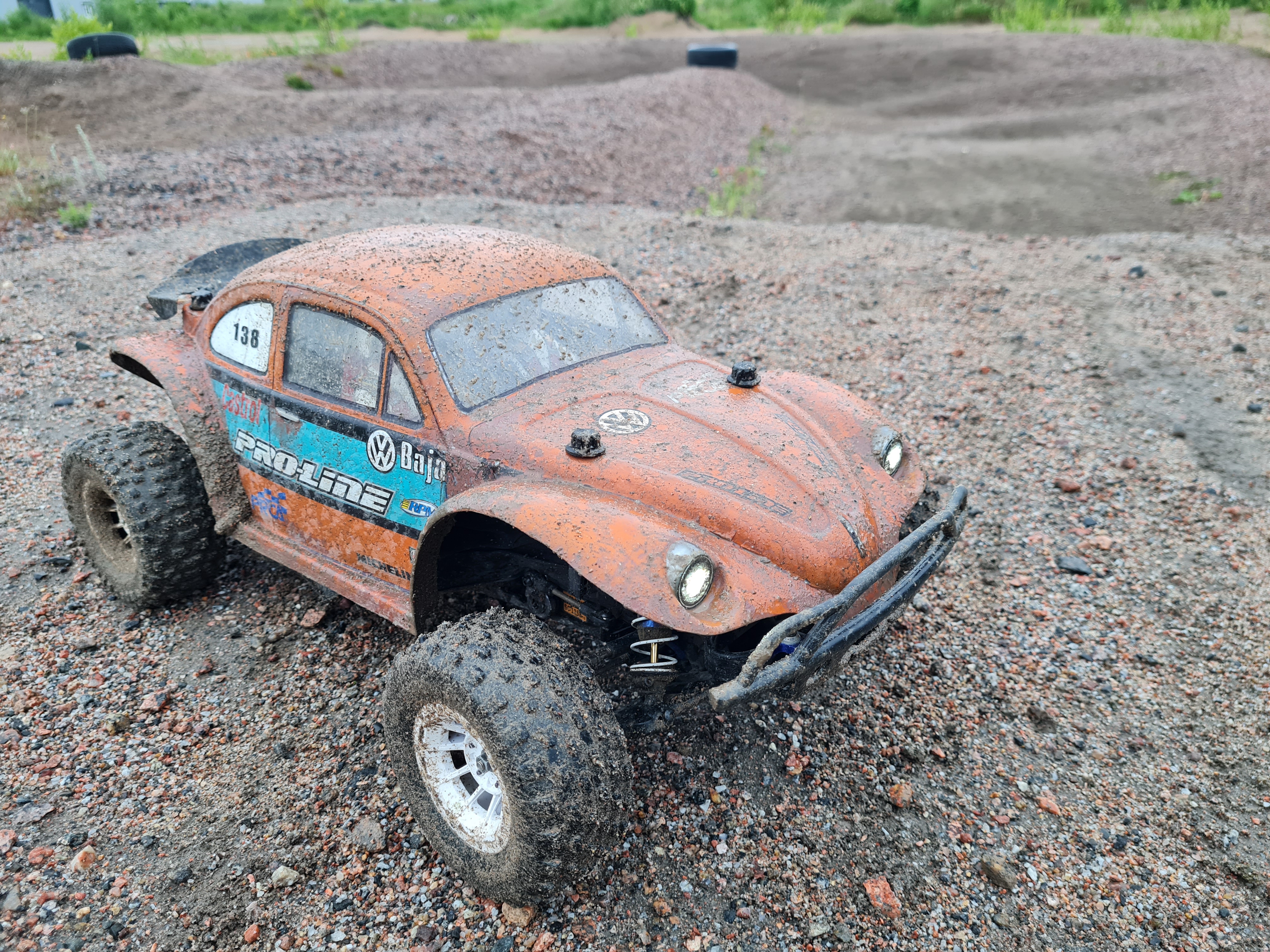

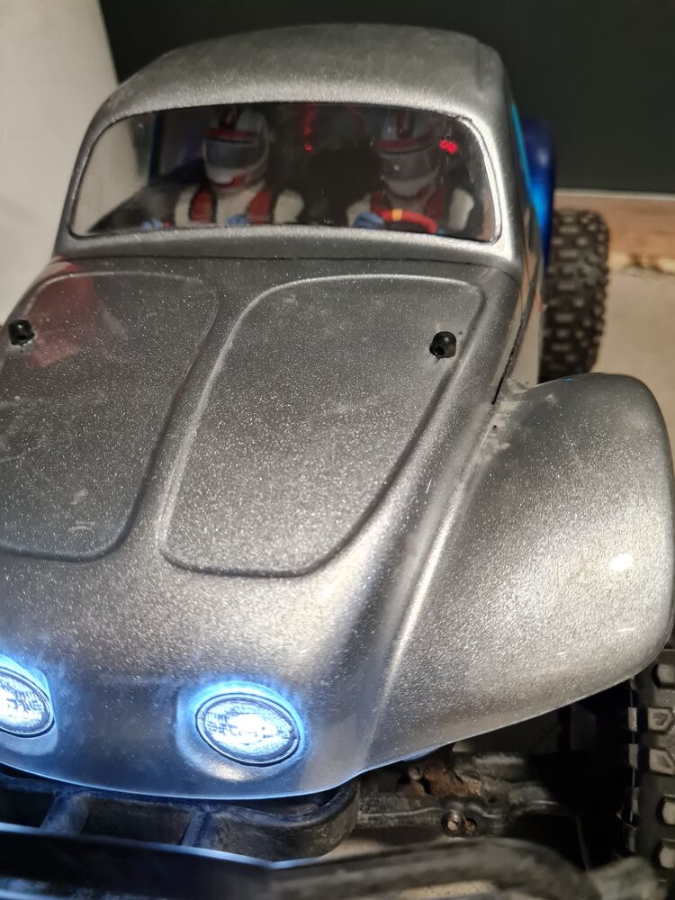

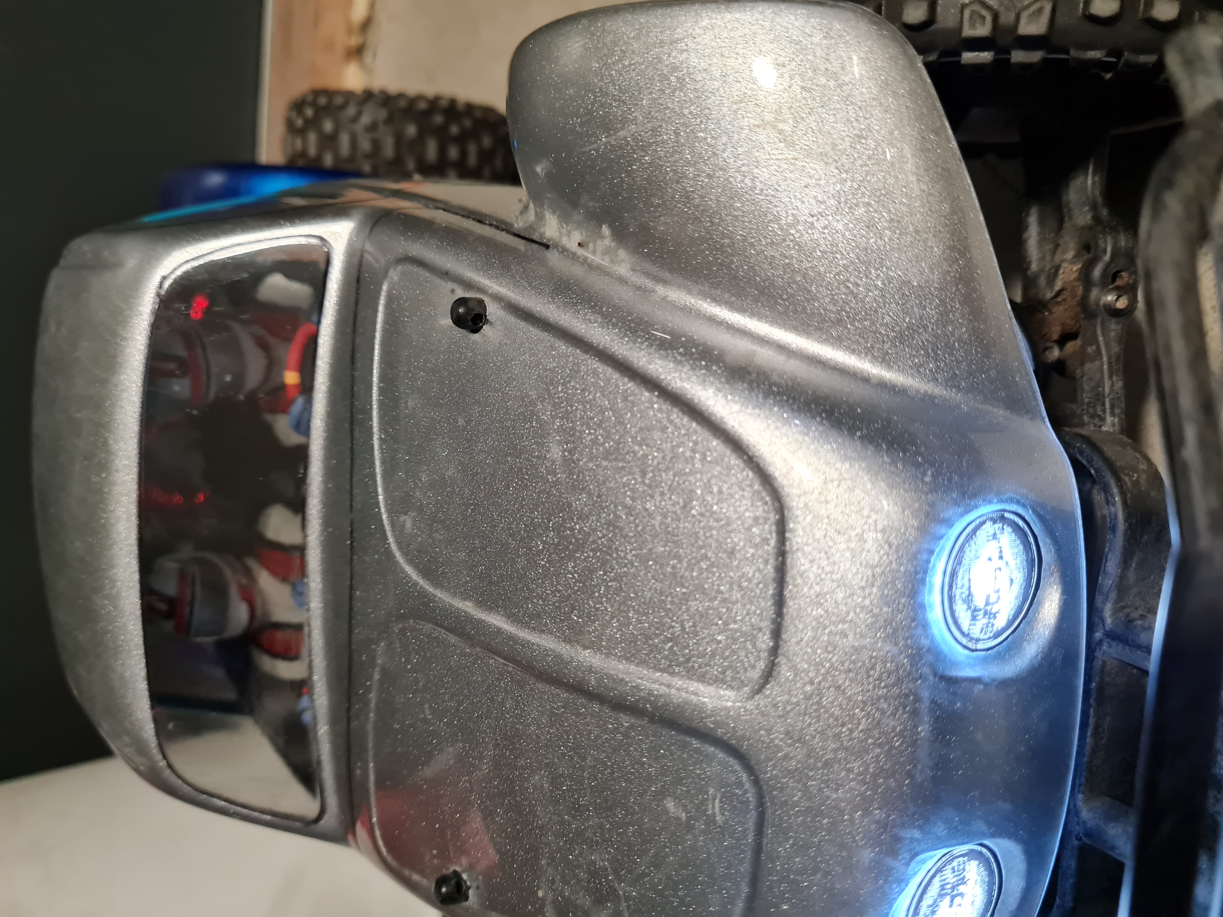

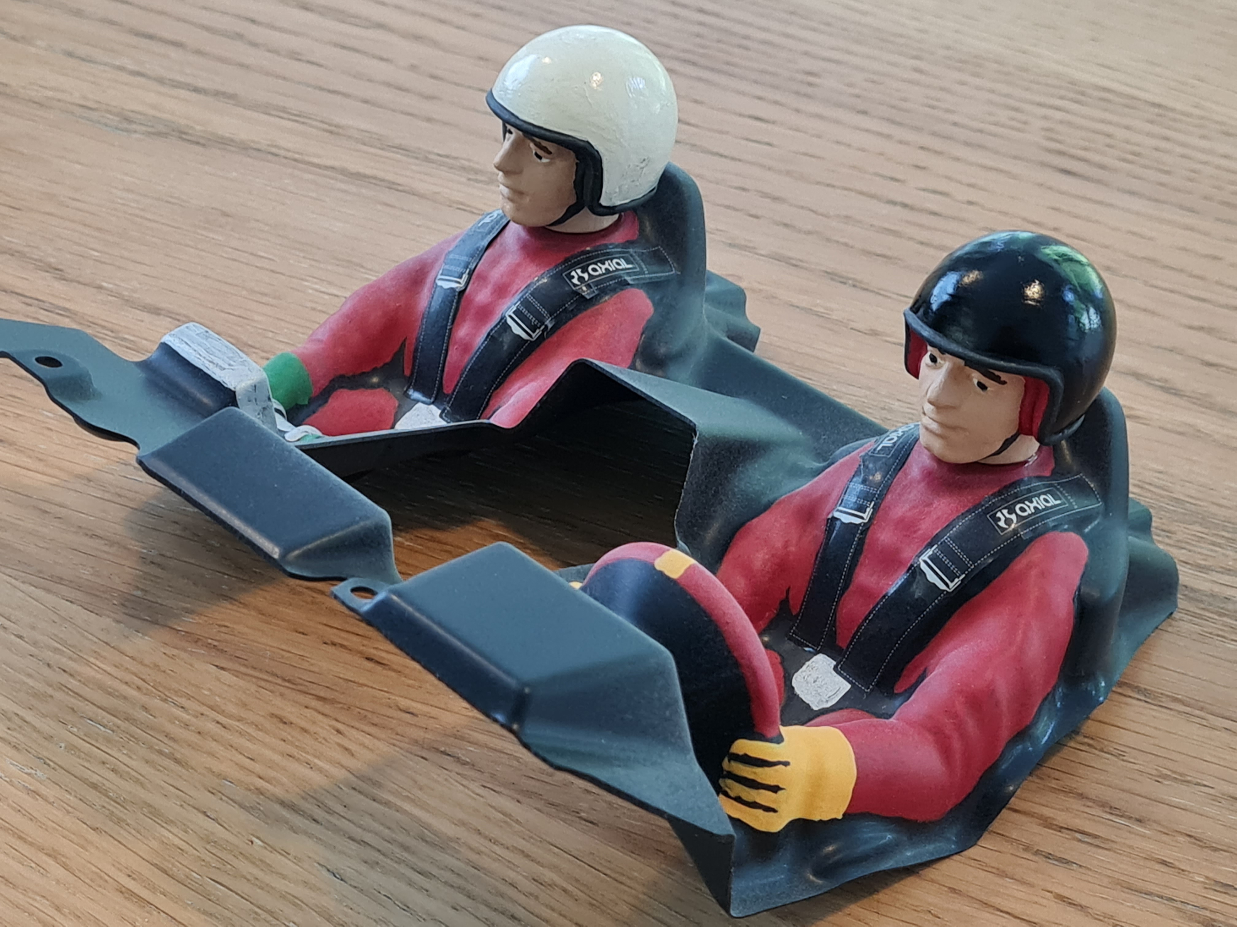

Ajattelin, että jotakuta voisi kiinnostaa tai innostaa tällaiset semi-scalerealistisuuteen pyrkivät short course-korit, joita olen väkästellyt takavetoslashiini.

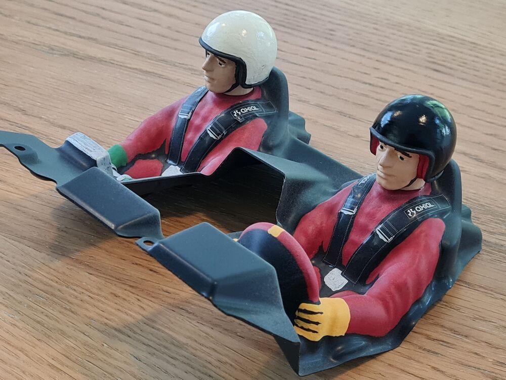

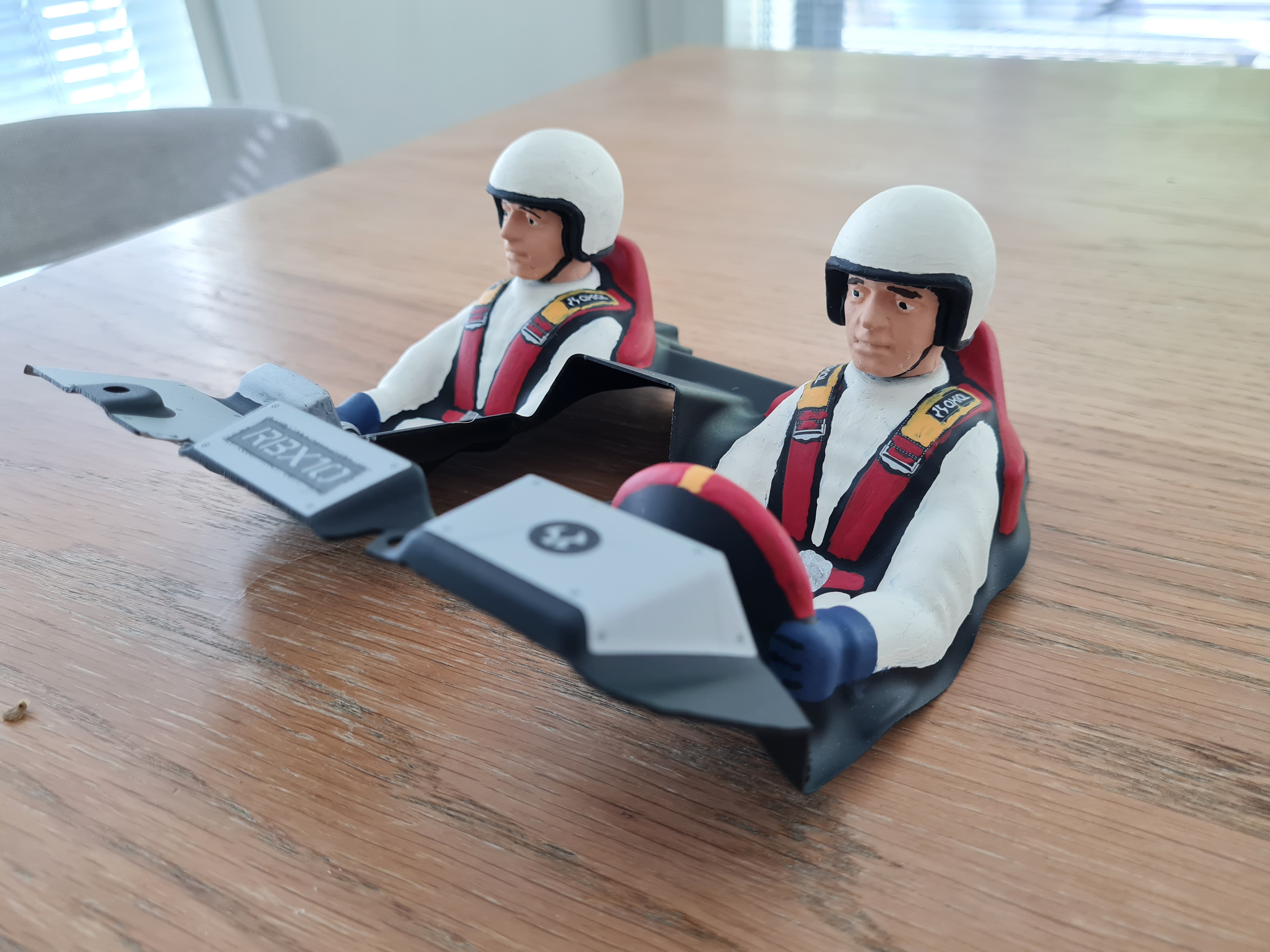

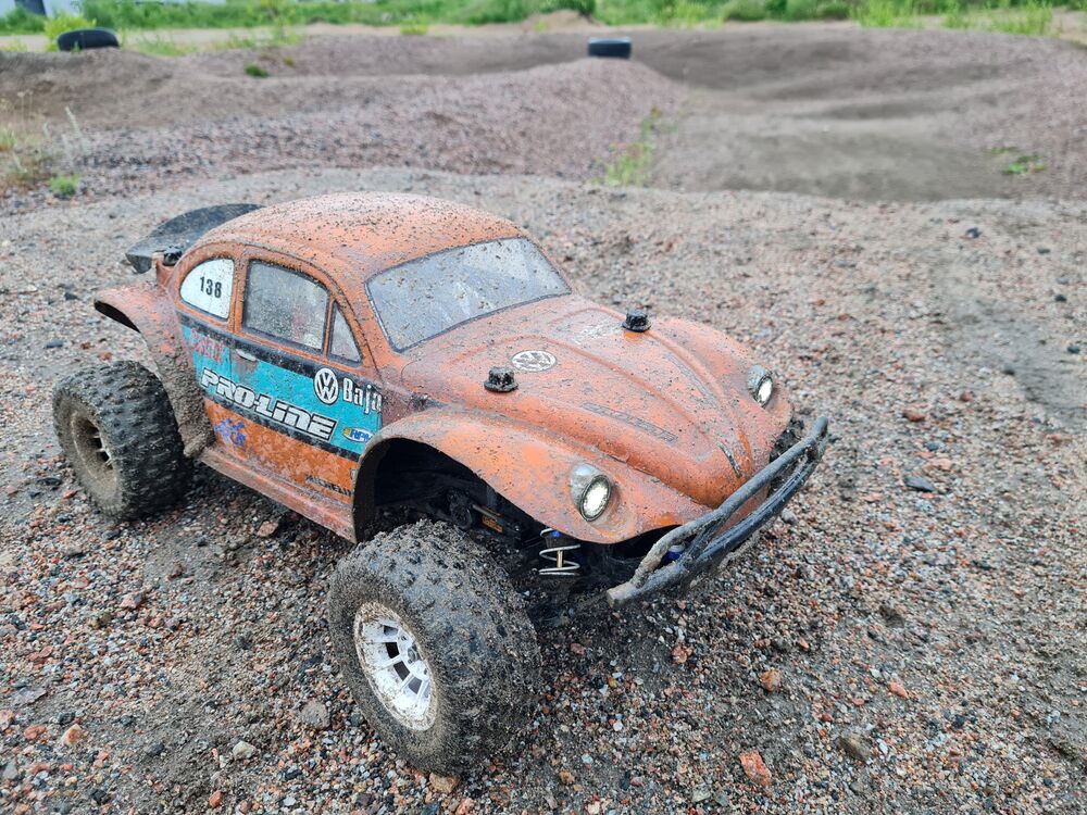

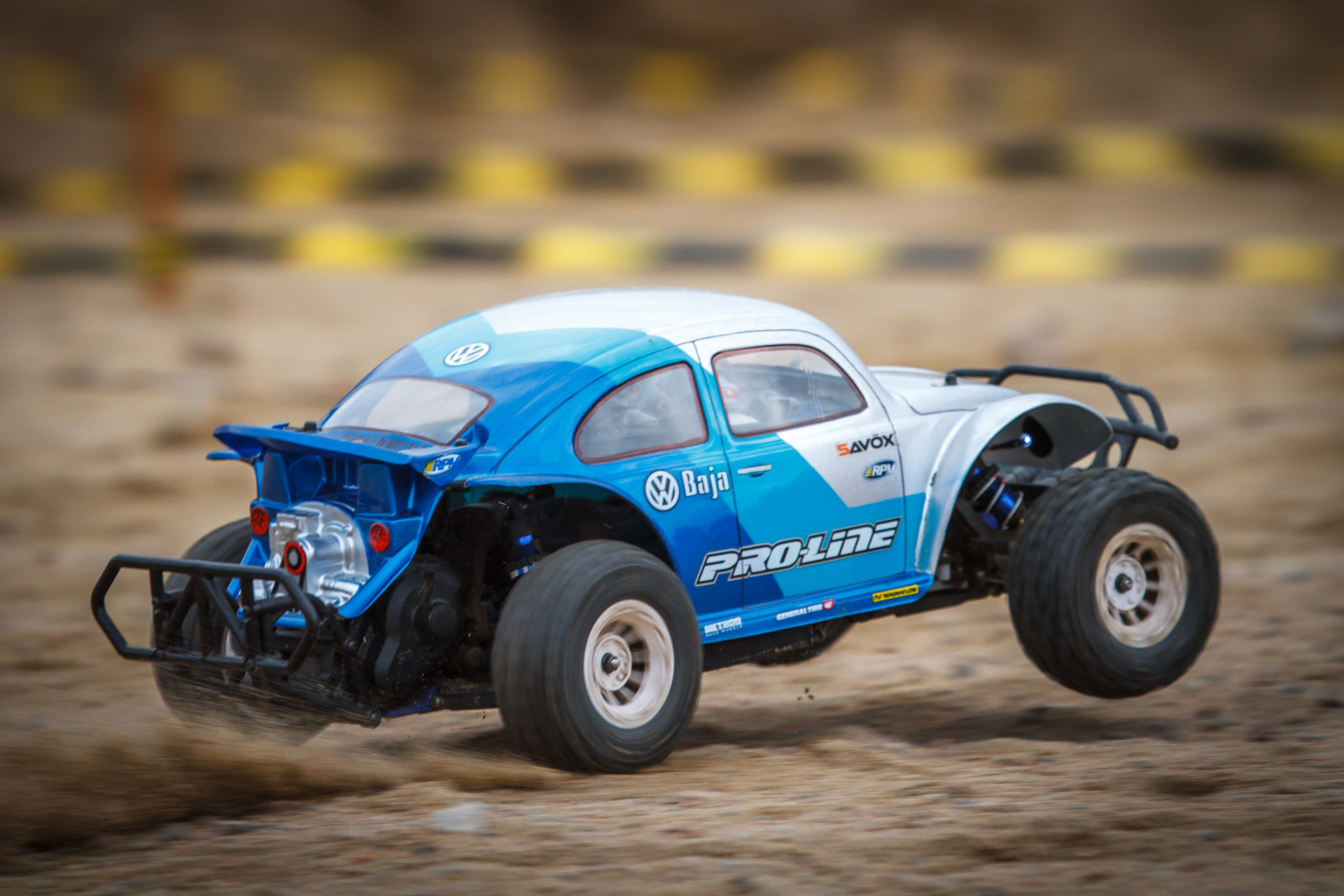

Ensimmäisenä oli Prolinen Baja Bug, jonka maalasin perinteiseen tapaan sisäpuolelta. Sisustana toimii FTX Maulerin ohjaamo, joka on kuitenkin vähän liian pieni, näyttää niinkuin olisi lapsia ajamassa.

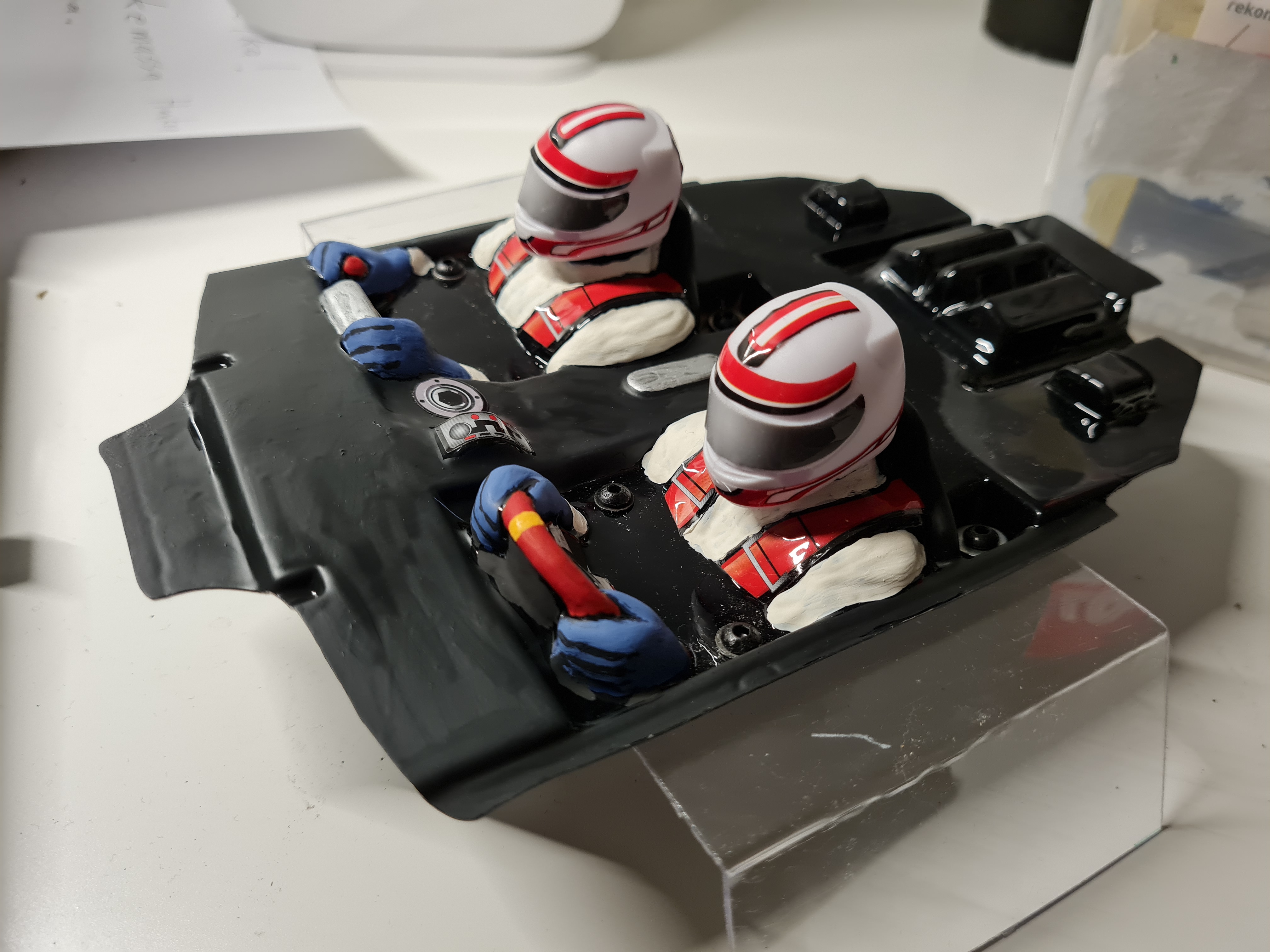

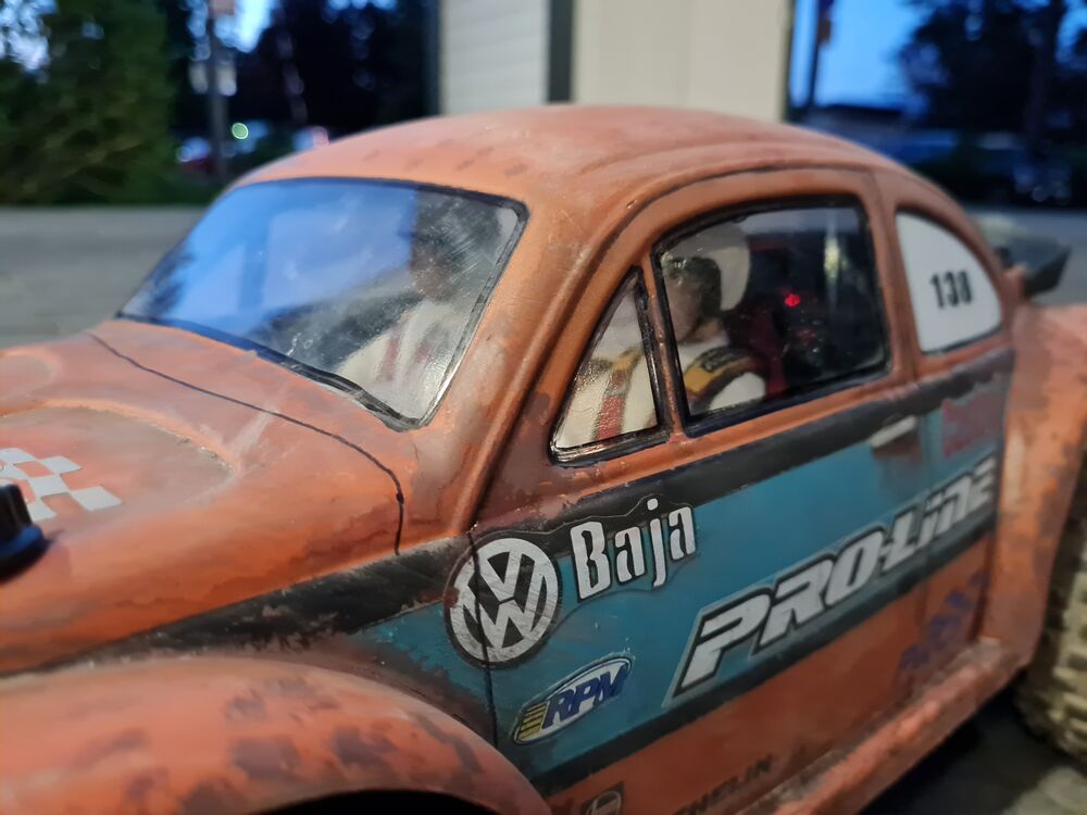

Lasten auto tarvitsi koria, joten tuo ensimmäinen kuplan kori siirtyi siihen, ja päätin kokeilla Prolinen Full Fender Baja Bugin maalaamista sisäpuolelta metallivärillä ja ulkopuolelta pintavärillä, jotta naarmujen myötä tulisi "peltiä" esiin. Tässä ohjaamona toimii Axial Ryftin sisusta ryyditettynä Tamiya Bruiserikuskien päällä.

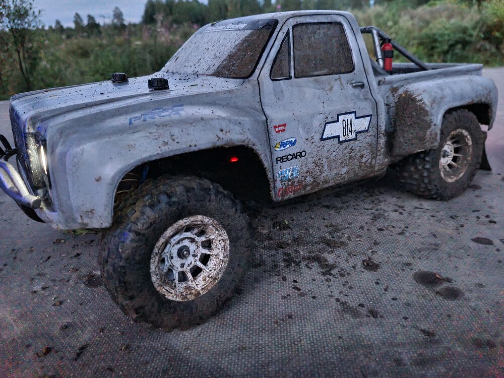

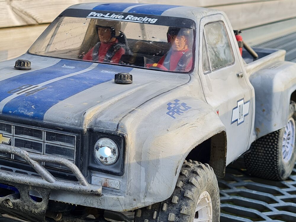

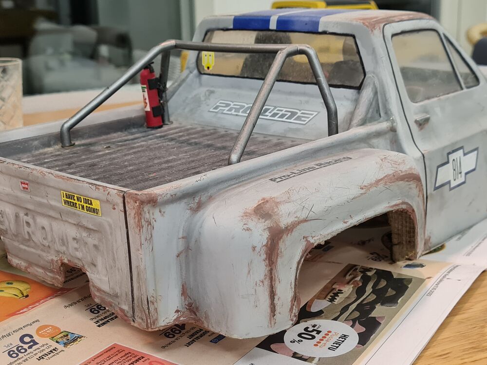

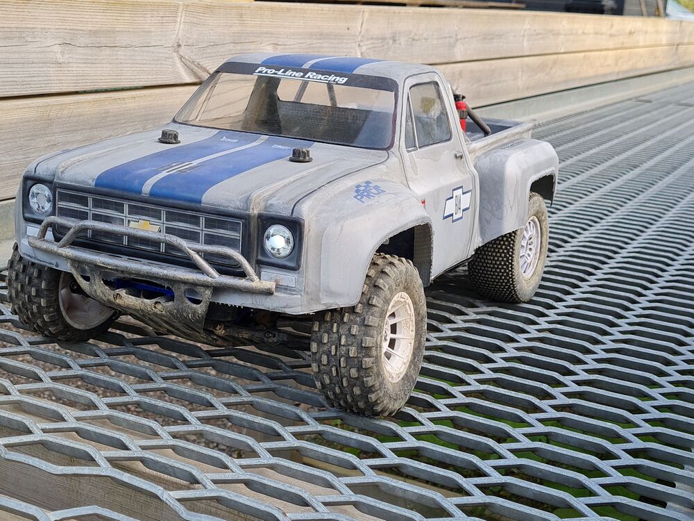

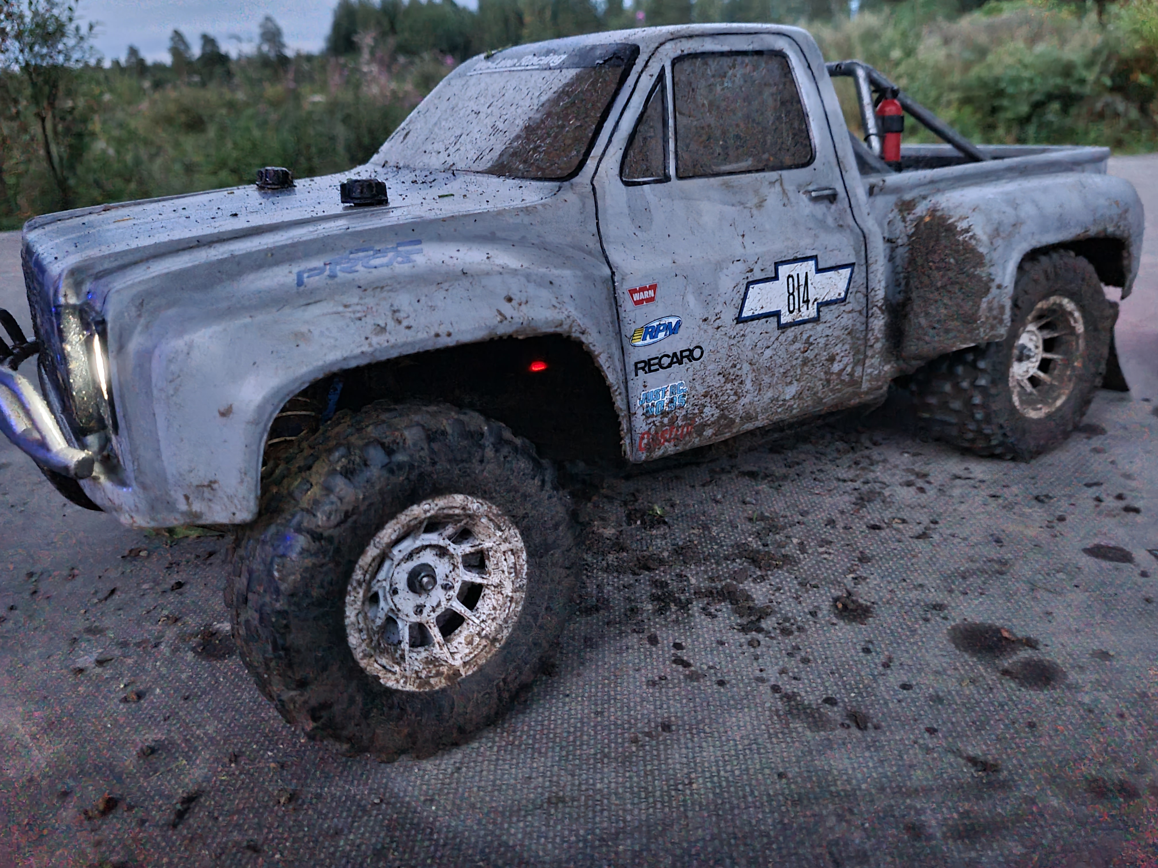

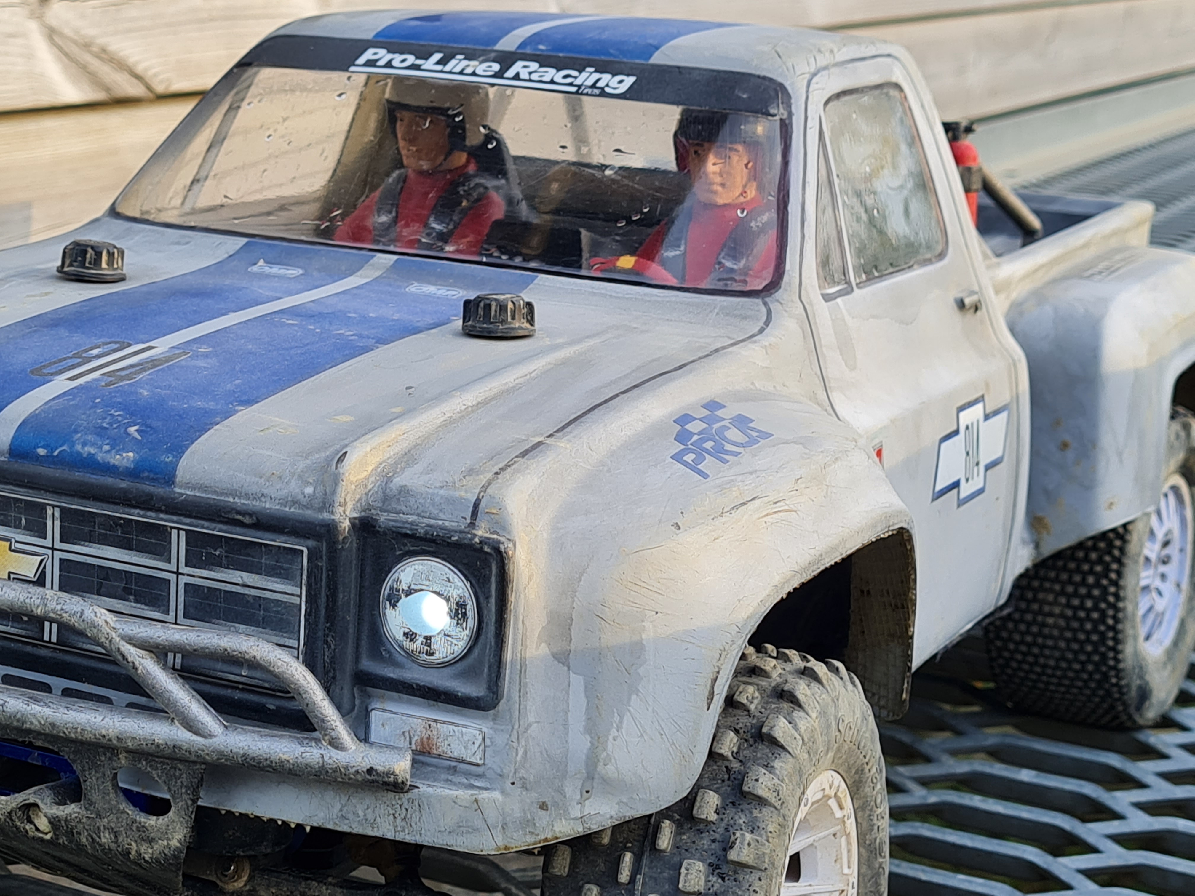

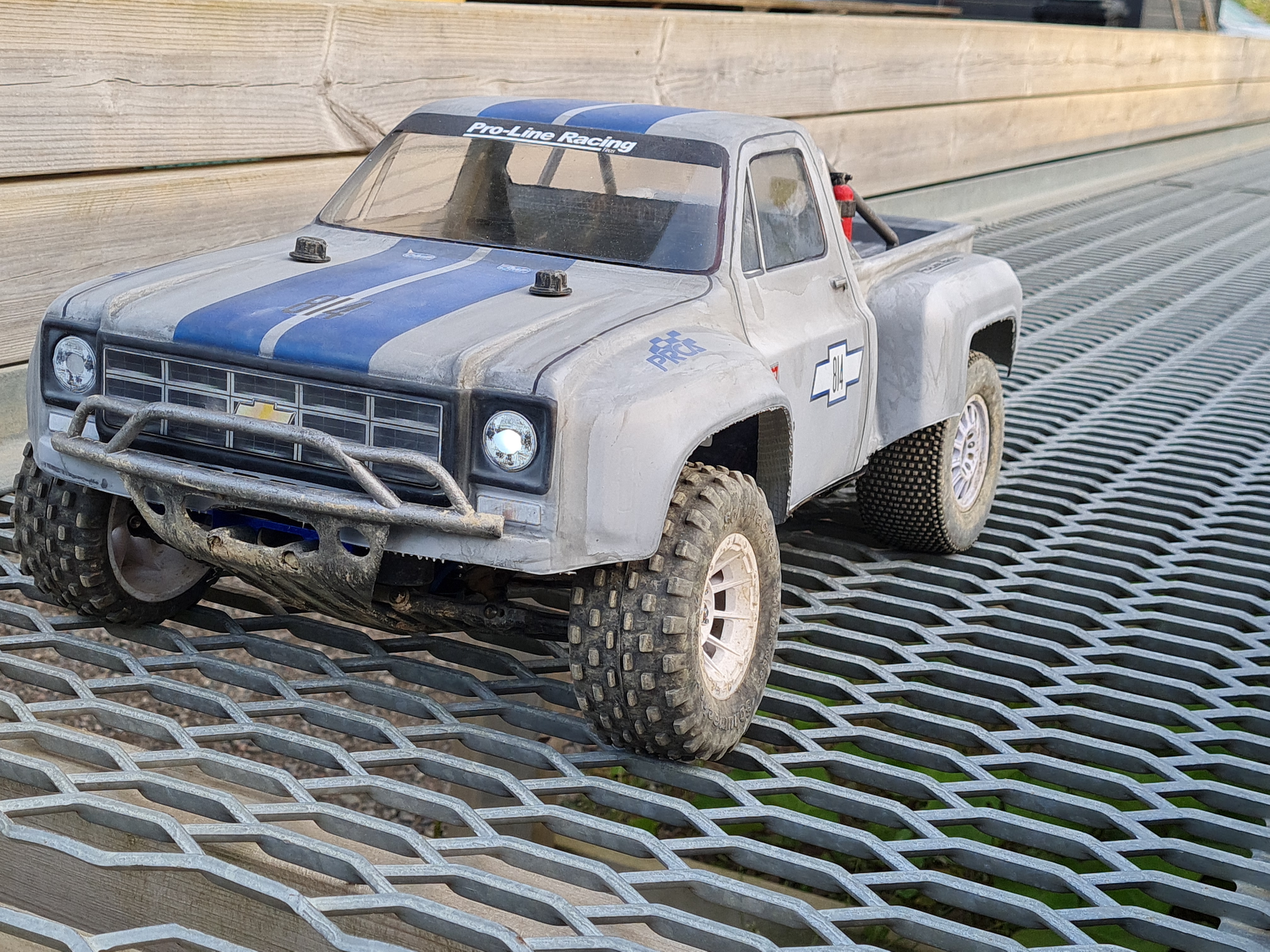

Ja nyt viimeisimpänä tuli pakottava sisäinen tarve tehdä tuosta Slashista kisalaillinen SC2-10-luokan auto, vaikka en ole (vielä) yhteenkään kisaan osallistunut. Kuplan kori ei käy, koska korin tulee peittää renkaat kokonaan, joten ruostekupla siirtyi nelivetoslashiini, ja takavetoiseen tuli tilalle Chevrolet C10. Tämä on myös maalattu metallivärillä sisältä ja pintamaalit ovat ulkopuolella. Tässä myös sama Ryftin ohjaamo Tamiyapäillä.

Ihan päättömän komea kori, päineen, sota-arpineen ym, on luonnetta.
Joskus kyselin saman korin leveyksiä ja pituuksia ym, kun mietin ar60 akselien kera käyttäväni.

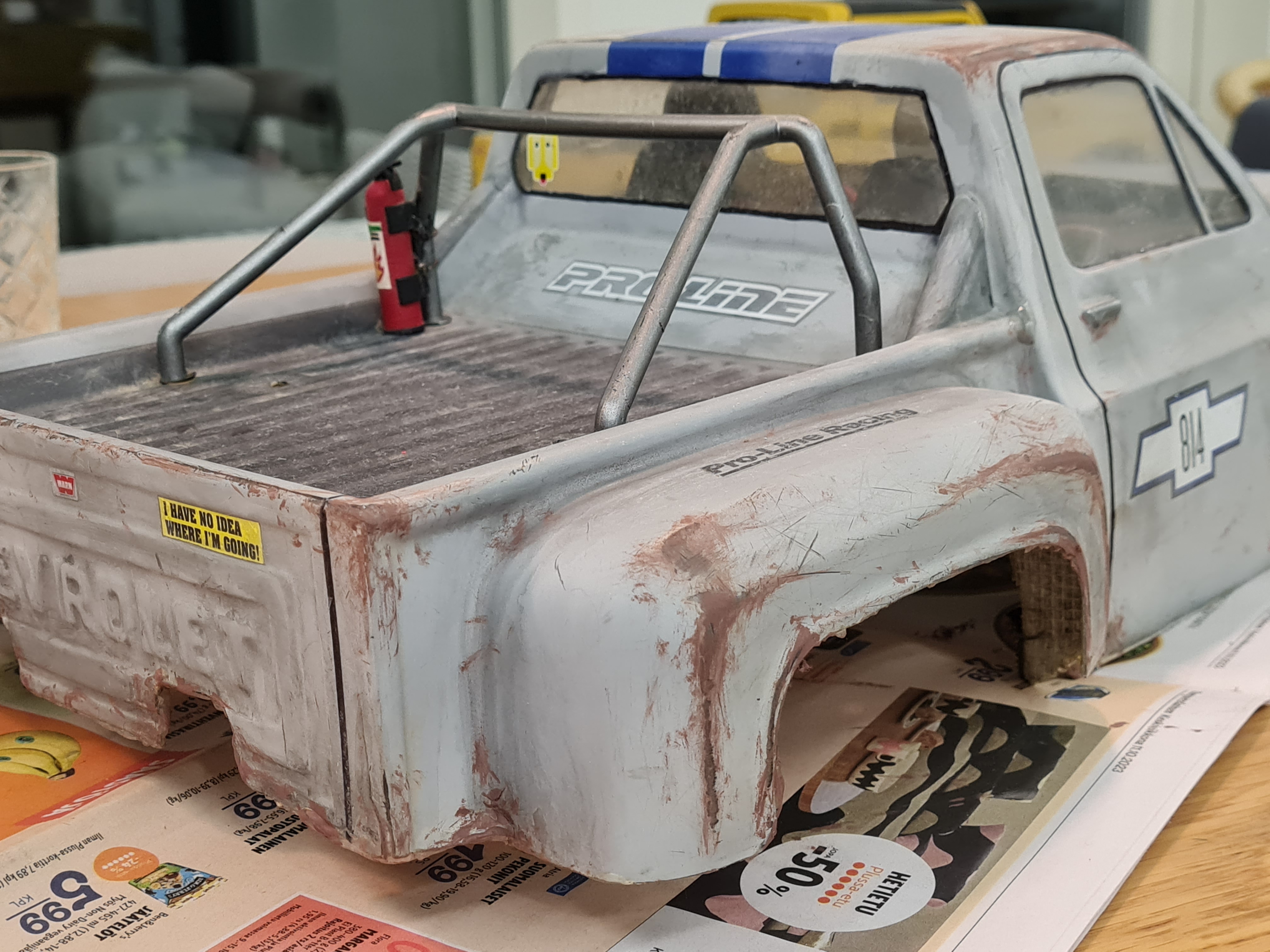

On tuo omasta mielestänikin hienoin markkinoilla oleva short course-pickuppikori, sen takia sen hankinkin :)
Nyt se on saanut jo vähän lisää sota-arpia ja sitä peltiä esiin, täytynee alkaa ruostuttamaan sitä maalin kanssa, mutta aion tehdä sen maltilla. Tuossa kuplassa on alkanut mennä ehkä jo vähän överiksi.
Voin mittailla koria, jos edelleen mitat kiinnostaa?

Mittaa vaan jos ei vaivaa ole. Kiinnostelisi leveys lokarien kohdilta, leveys ovien kohilta, sekä keulan pituus etulokarin keskeltä nokalle.
Re: Puoli-scalekoreja Slashin päällä
Etulokarien leveys n. 29cm, takalokarien leveys n. 30cm, ovien kohdalta noin 24cm, etupyöränaukon keskeltä etupuskuriin n. 10cm.
Chervrolettikin alkoi hieman ruostumaan.

Verskis kirjoitti: To 19.10.2023 13:58 Chervrolettikin alkoi hieman ruostumaan.
On kyl nättiä patinaa!
