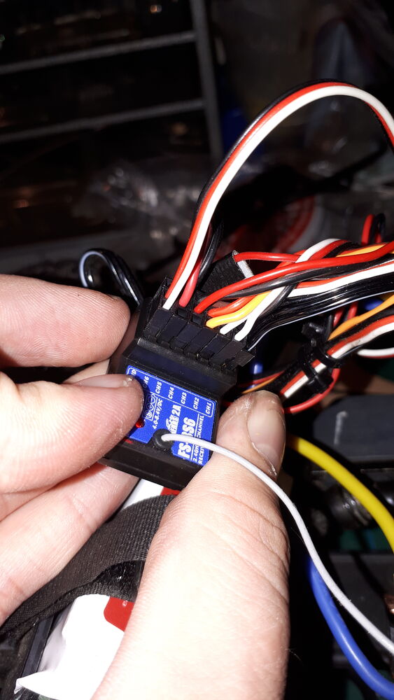

Gatekeeper sai takavalot ja hw 10A becin ku odottelen sille hivenen paremman ohjausservon.

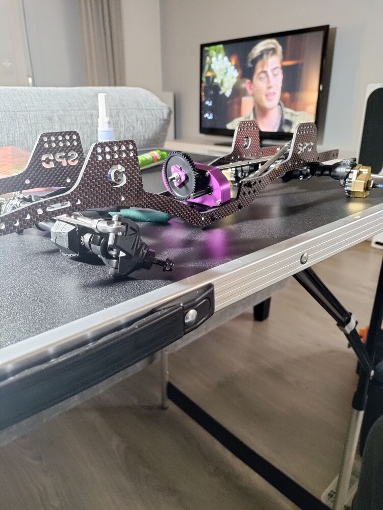

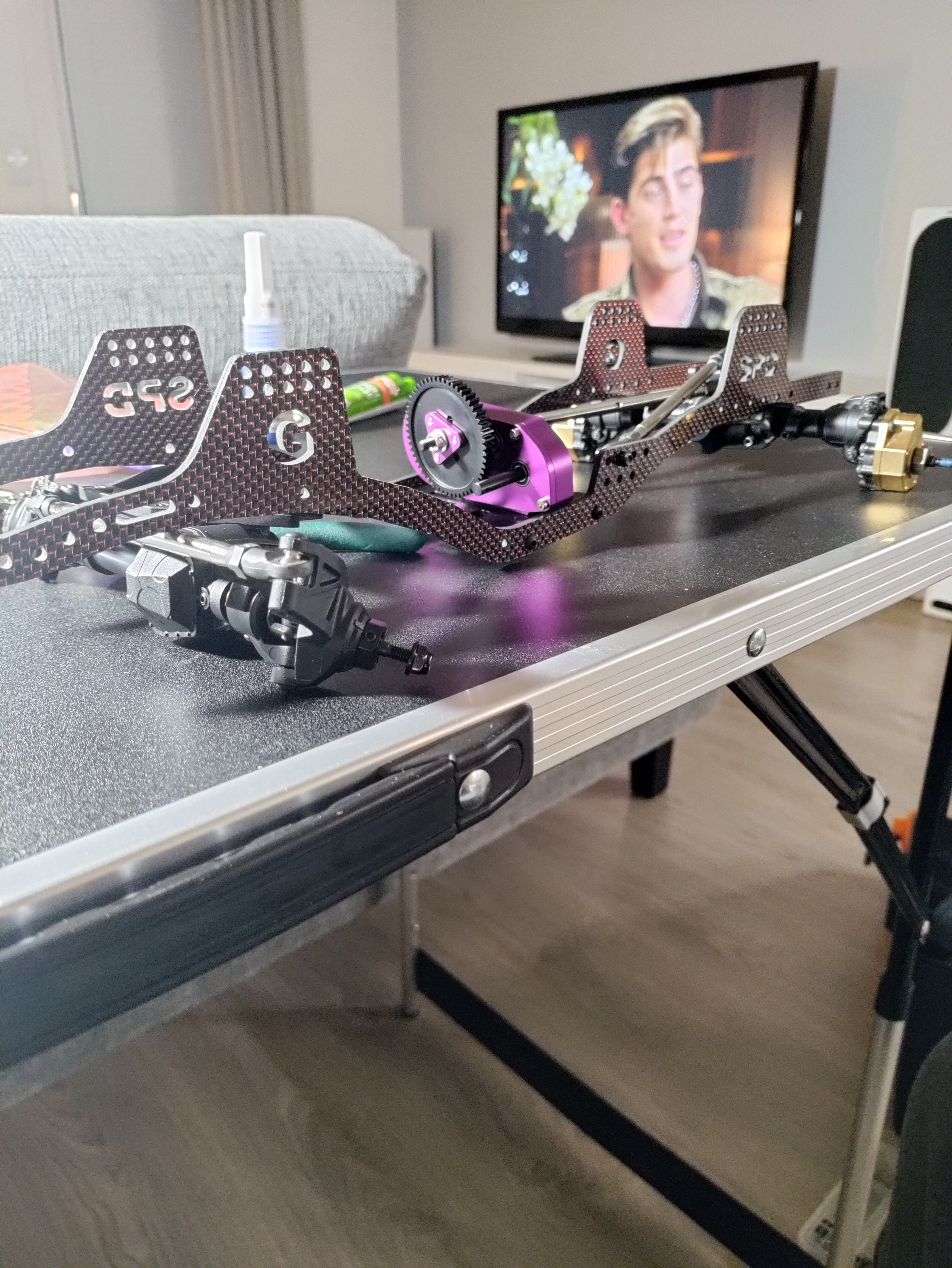

Työnalla on gspeed traxial pro

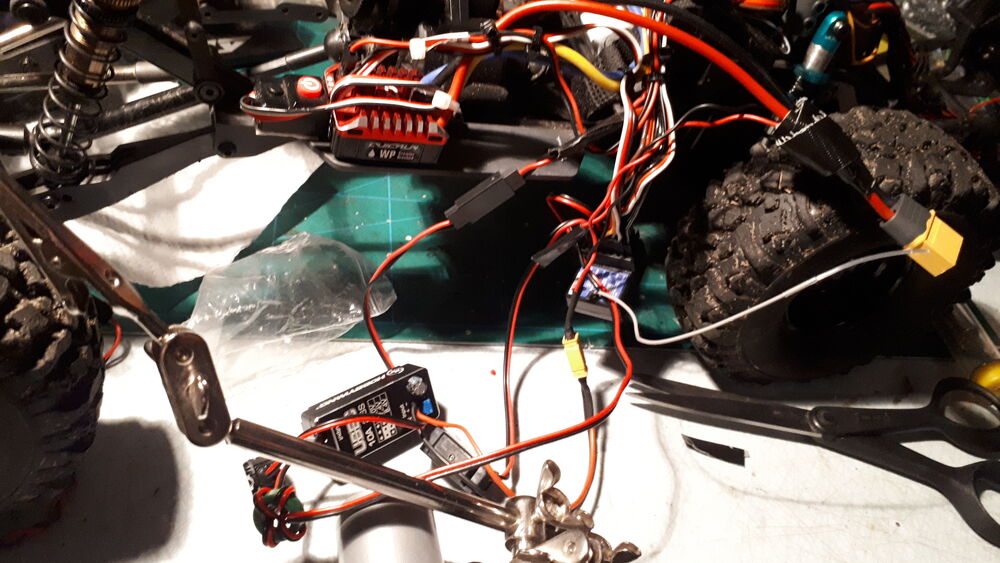

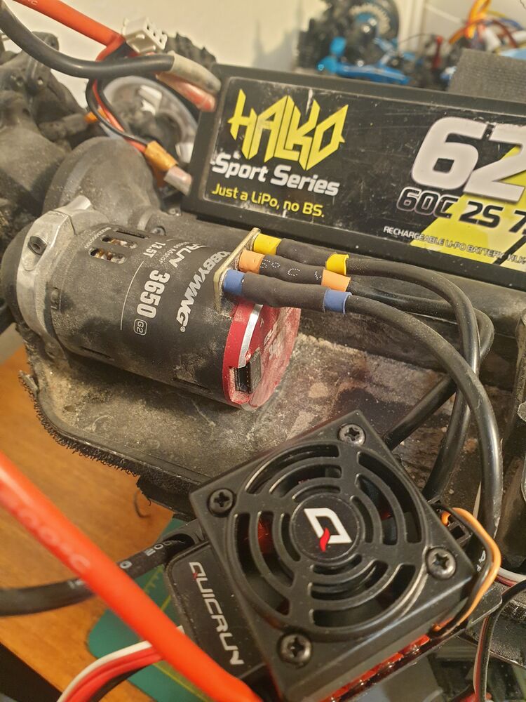

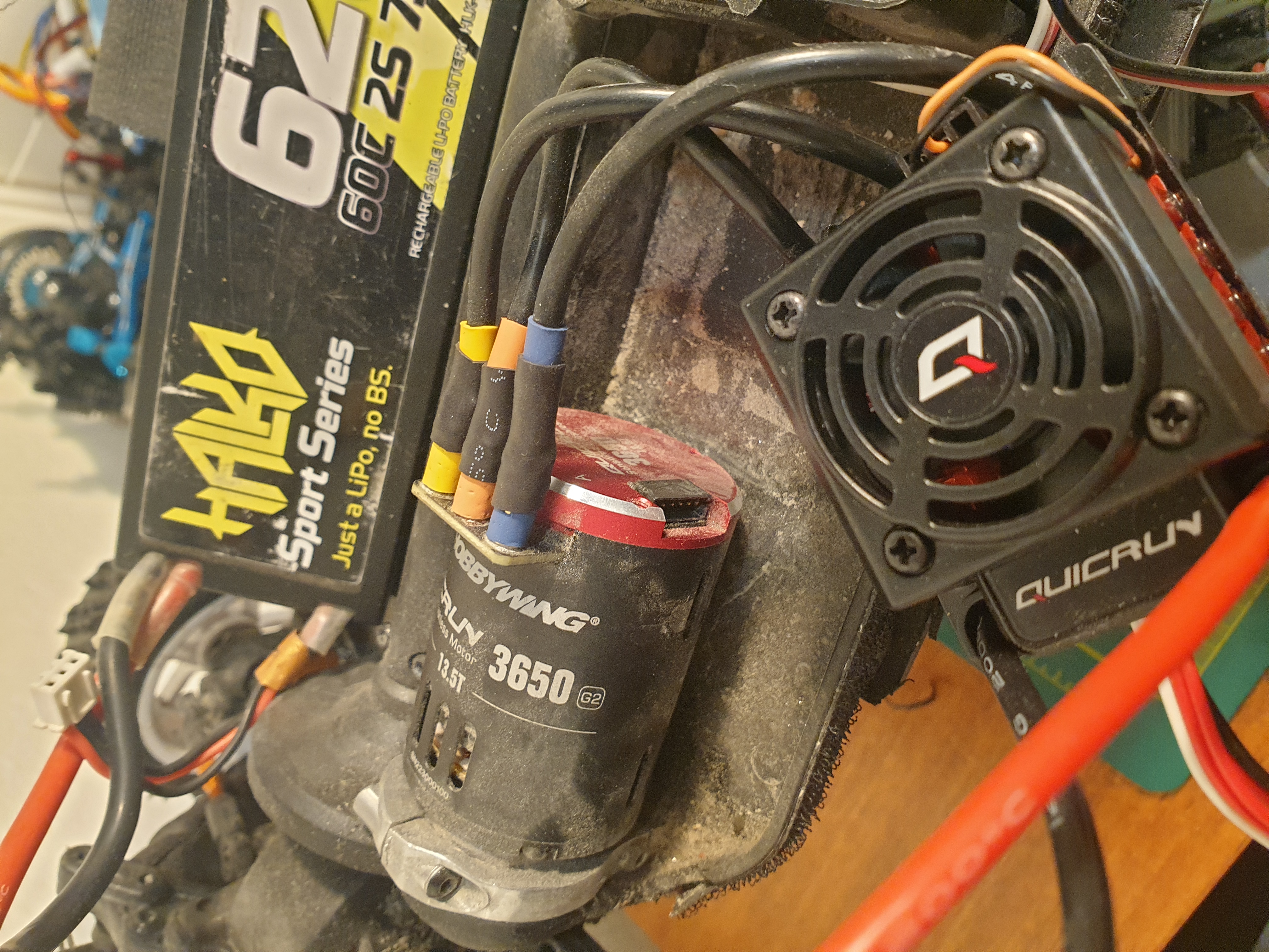

HPIn nopariin kolvailin liittimet kiinni.

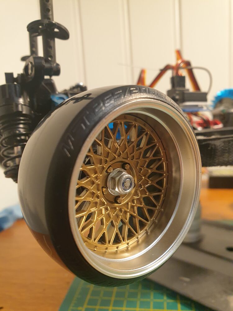

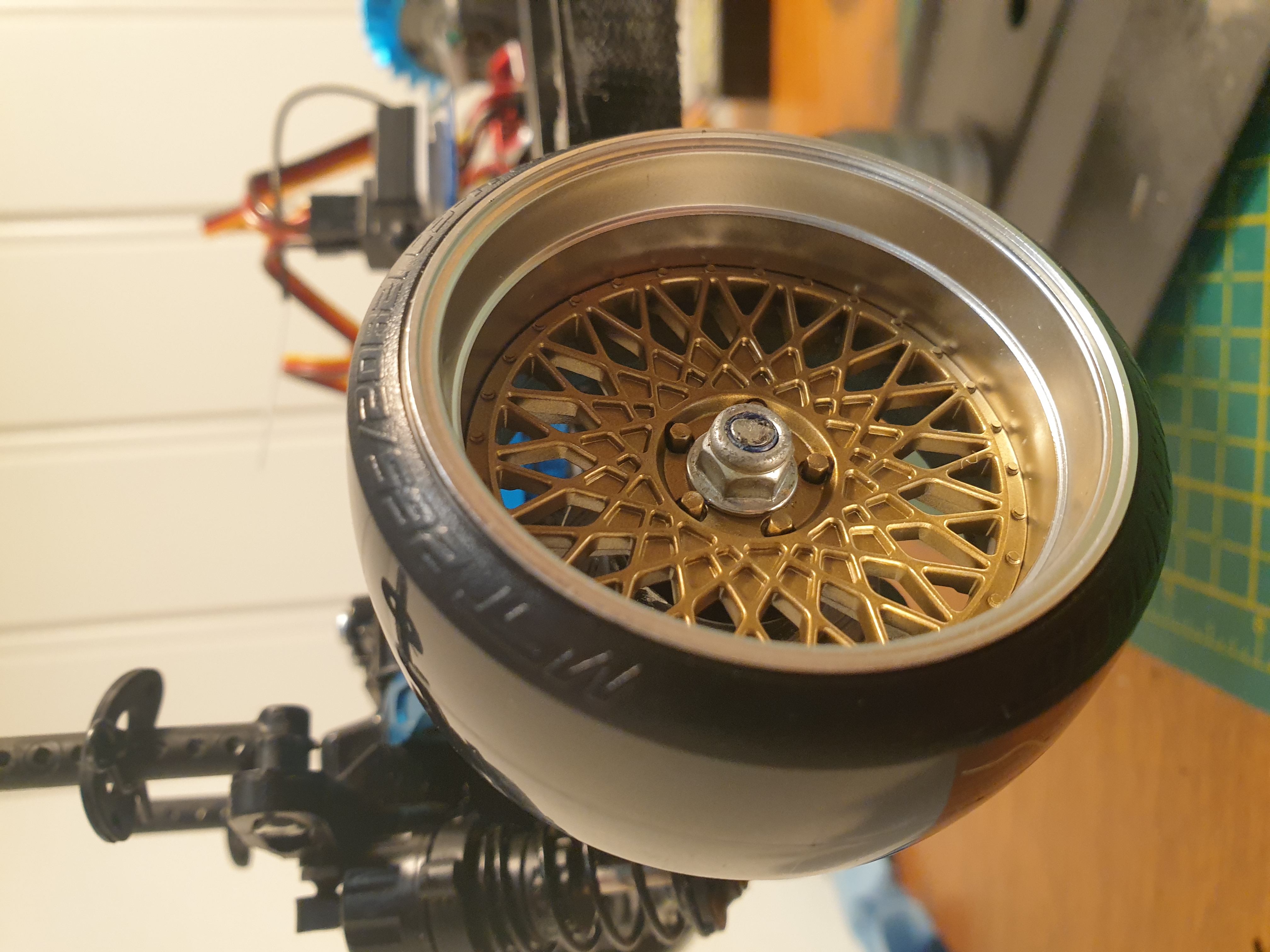

Kasasin myös drifteriprojektiin MST:n säädettävät vanteet.

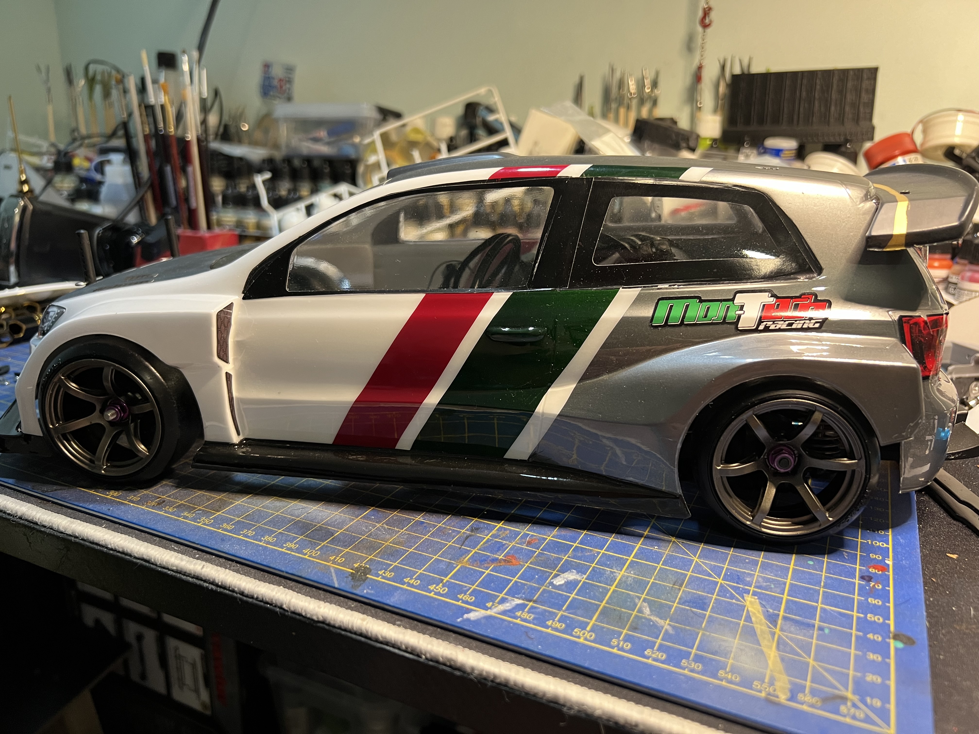

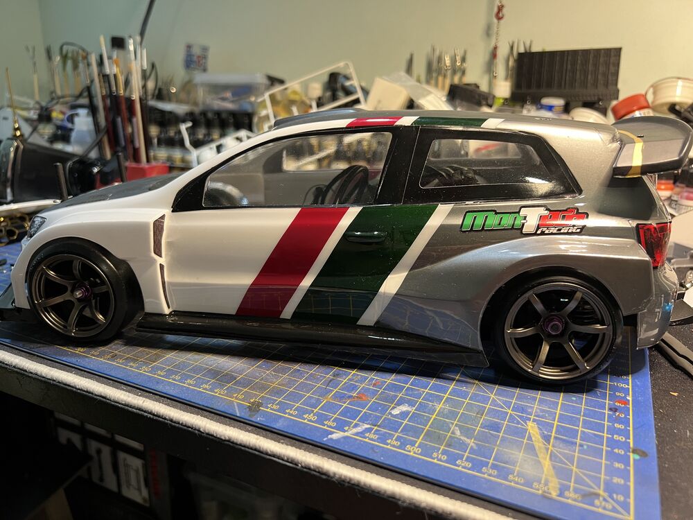

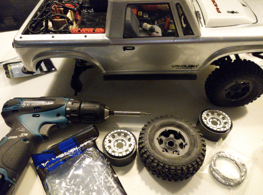

Hieman siistimmät vanteet alle. Enemmän painoa myös, vaikka en edes sitä hae.

Noihin VP:n vanteisiin pieni vinkki. Jos tulee tarve muuttaa vanteen offsettiä, et välttämättä tarvitse Vanquishin omia hubeja. Niihin sopii myös BoomRacingin hubit suoraan ilman mitään muutoksia. Jos oot niitä jostain hankkimassa, varmista että BR:n hubit on 6 pulttiset eikä 5 :)
VP:n vanteille on ainakin tosi nopeaa vaihtaa renkaat/insertit, kun ei tarvitse irroittaa kun 4 ruuvia. Ainoa ihmetys itselle noista vanteista oli se, että kaikki ruuvit oli tuumakokoisia. Tuo on hieman erikoinen ratkaisu, koska autoissa kuitenkin käytetään metrisiä ruuveja.

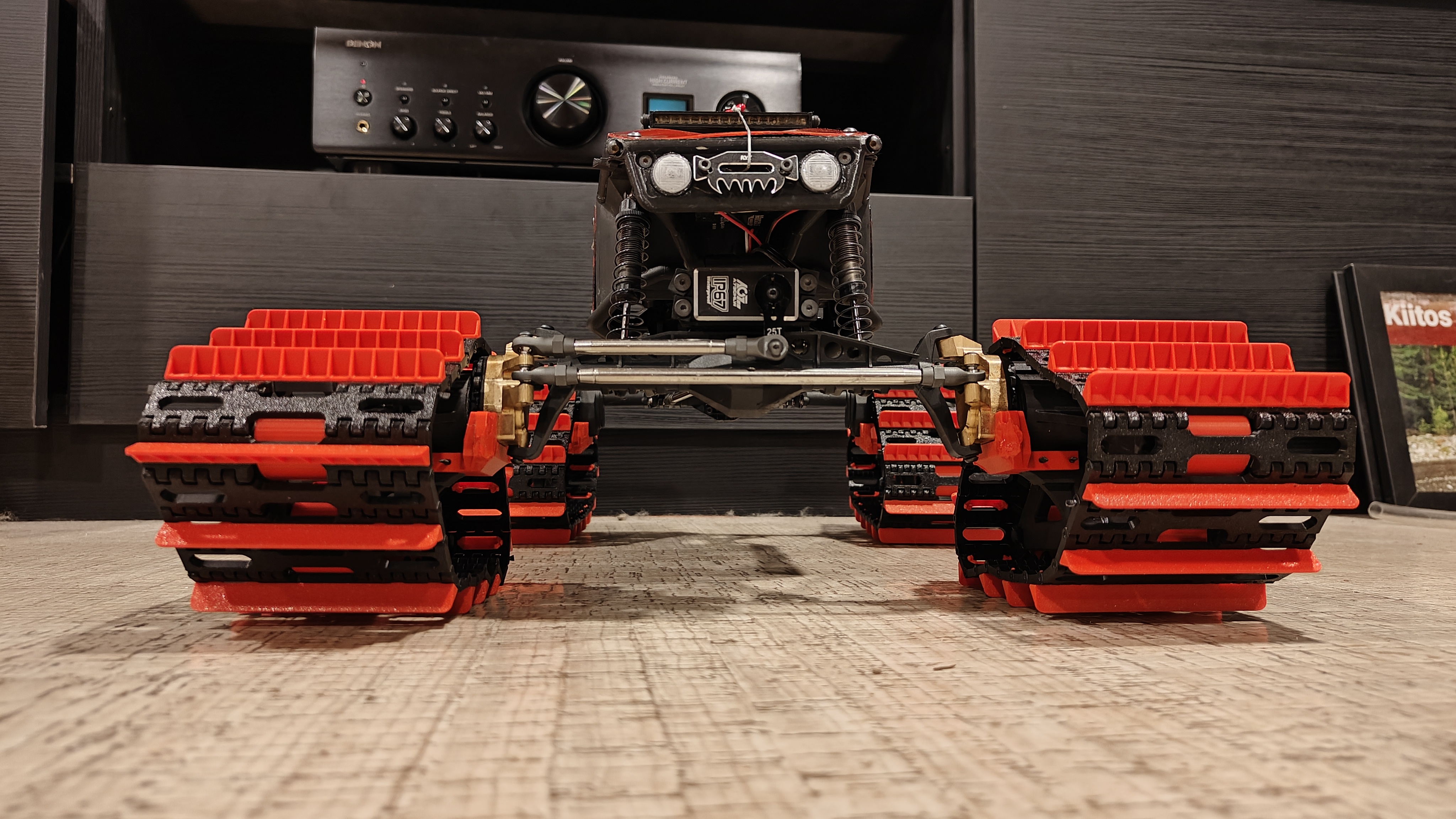

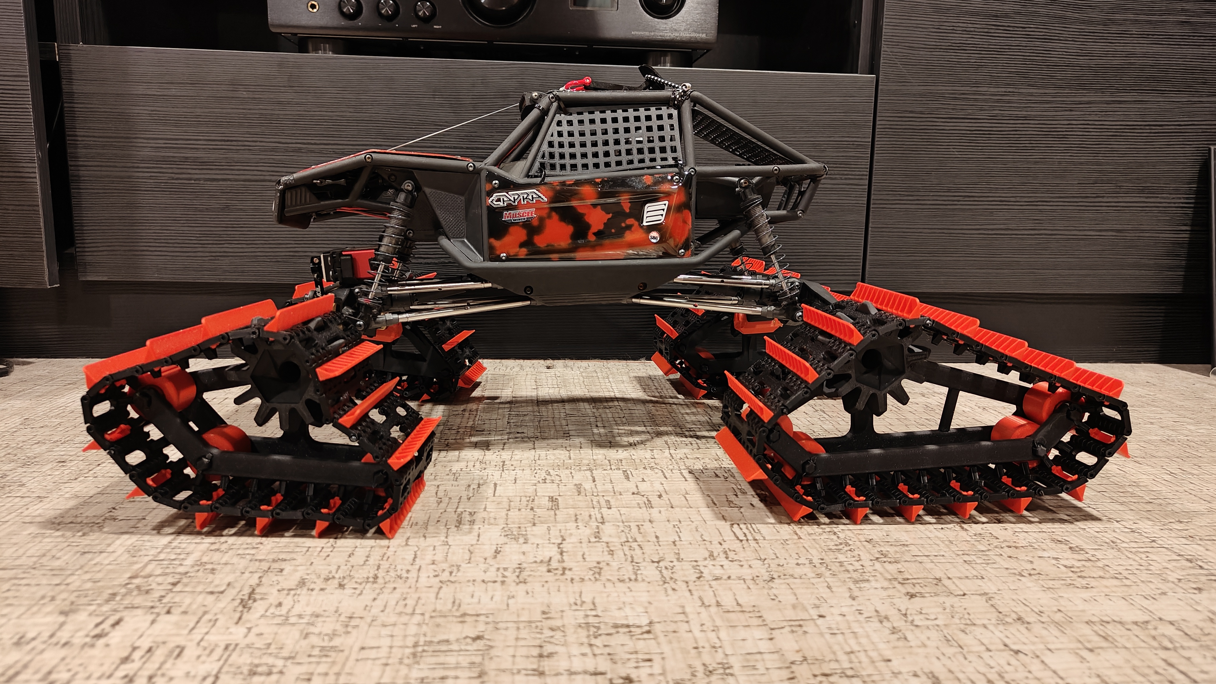

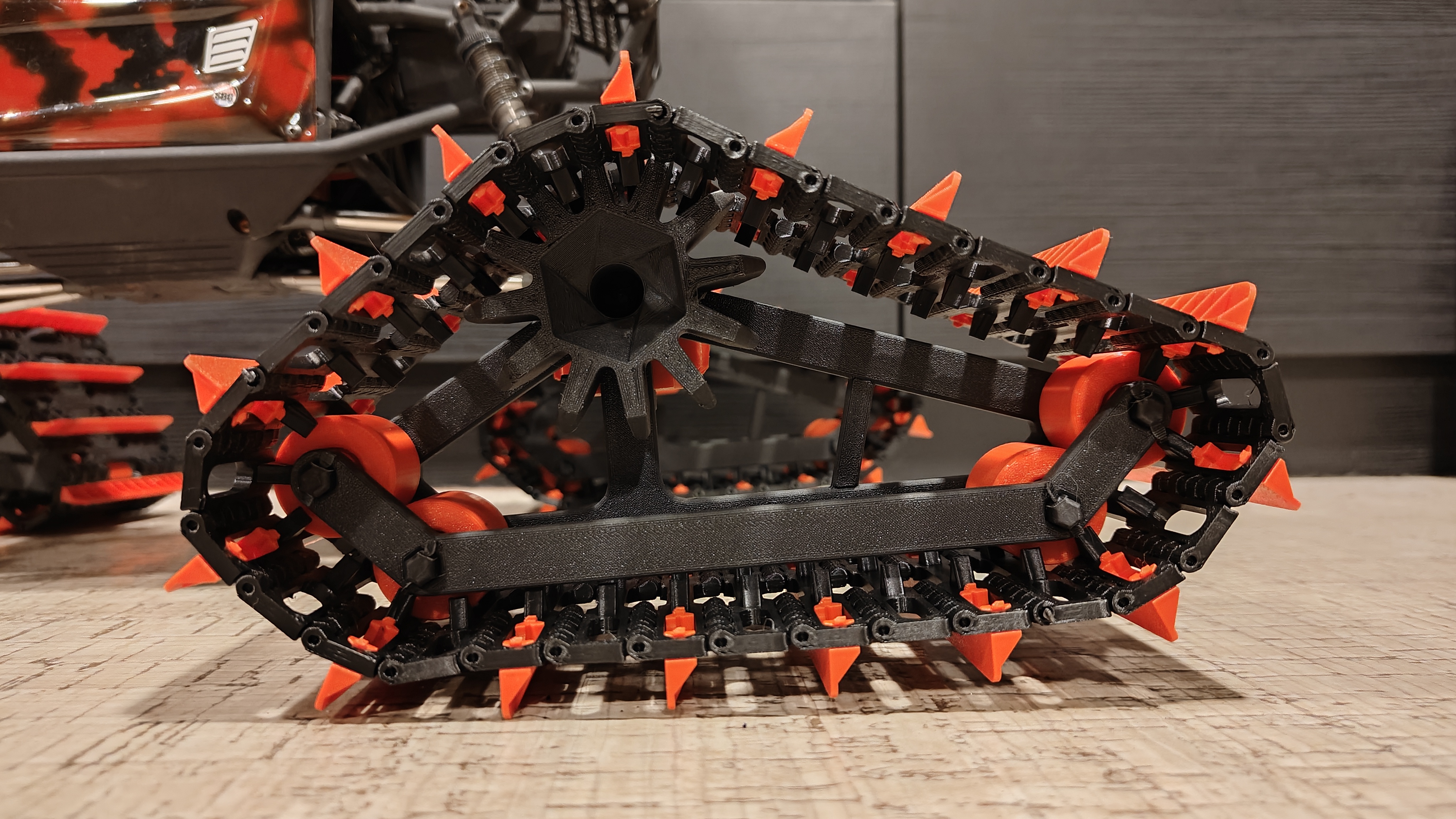

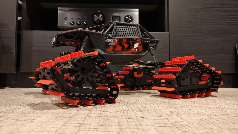

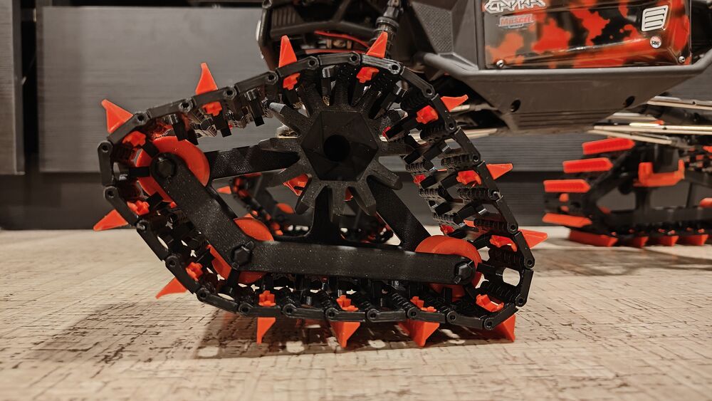

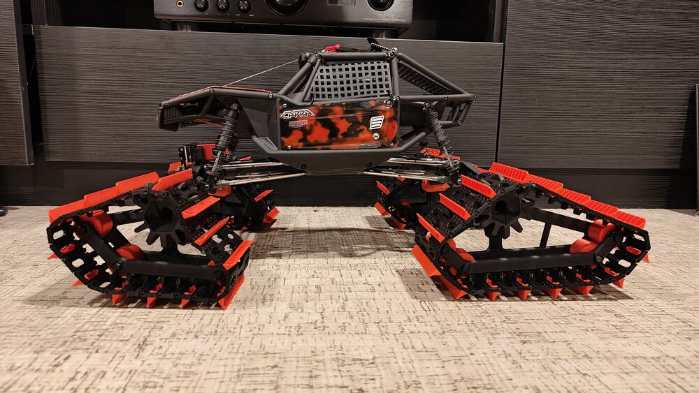

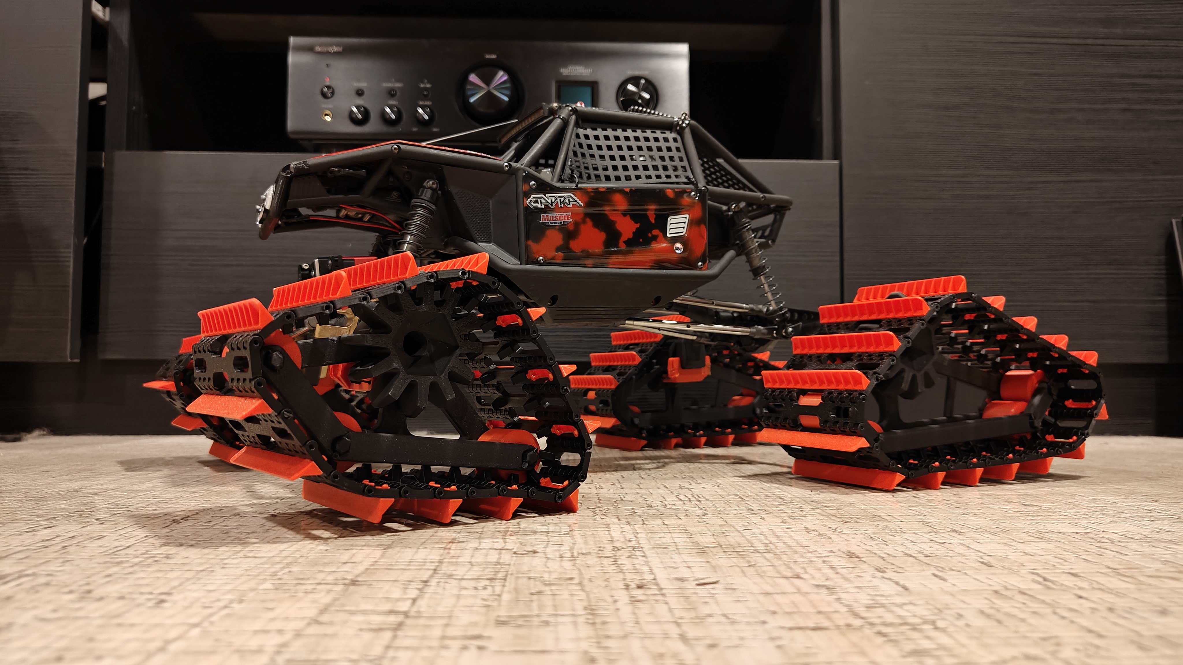

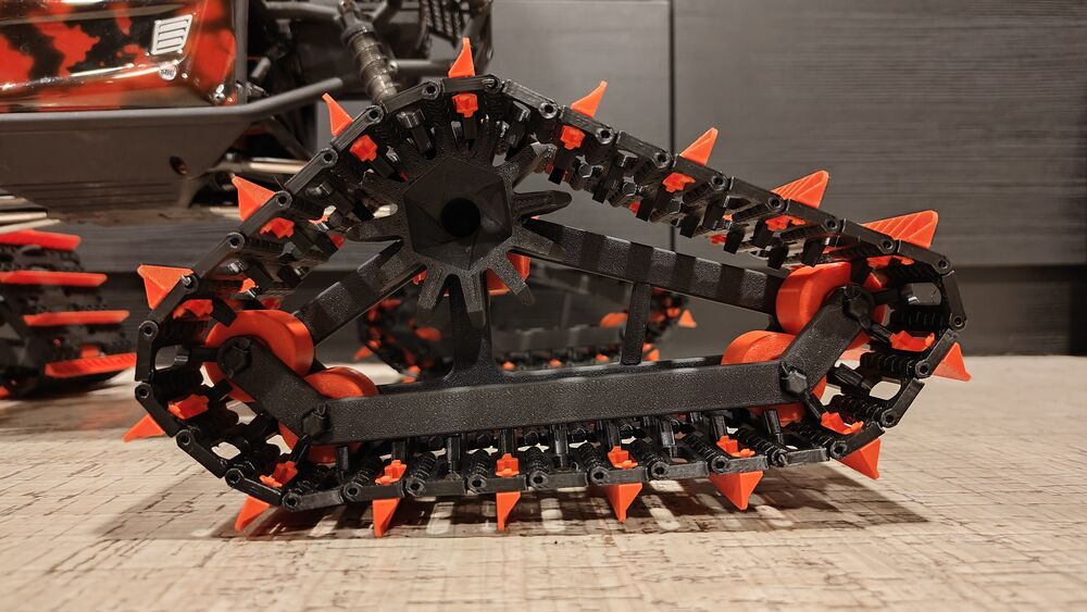

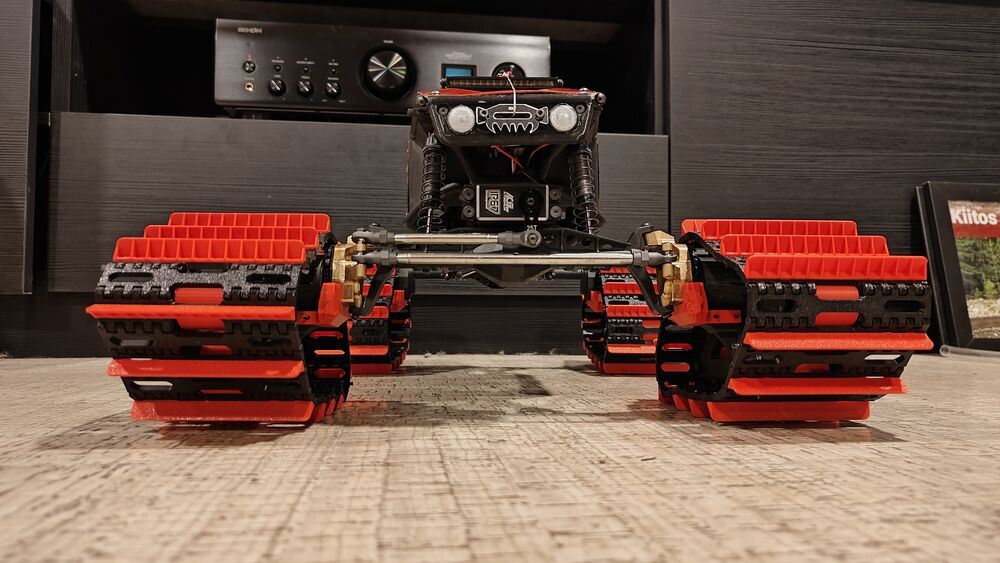

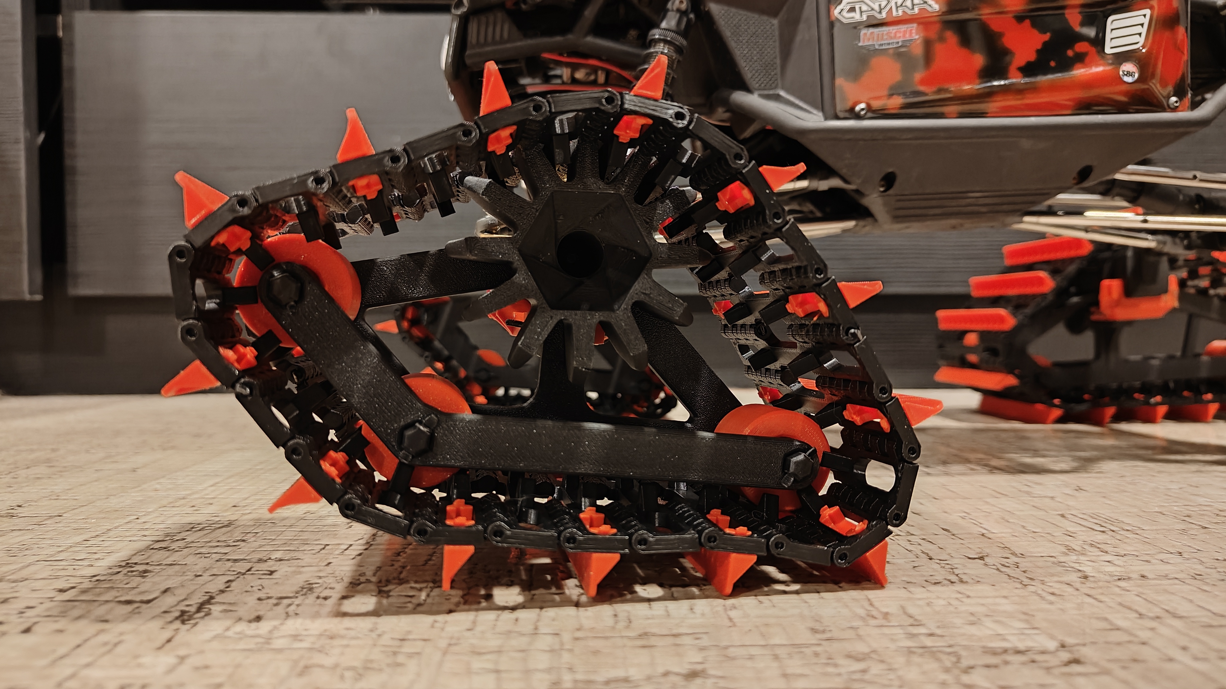

Sain valmiiksi tulostetun Capran telasarjan. Aika mielenkiintoisesti suunniteltu, koska kaikki osat on tulostettu, edes yhtään ruuvia ei kasaamiseen tarvinnut. Kestävyys hieman epäilyttää, lumella se sitten selviää 😆

Kiitti vinkistä. Joo huomasin tuon tuumakoon, ehdin jo avautumaan asiasta täällä, että enpäs asennakkaan mitään, mutta sitten löysin tuumakoon avaimet...pitää tuo keskellä oleva vakio muovinen hubin "kiinnike" päivittää toisiin vielä. Muutoin asentui kivasti ja ongelmitta.

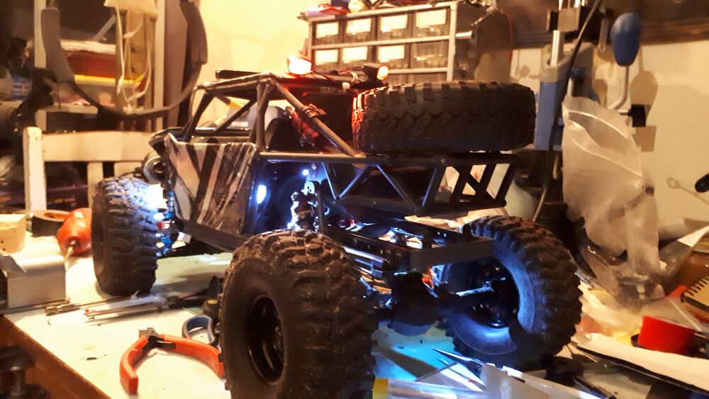

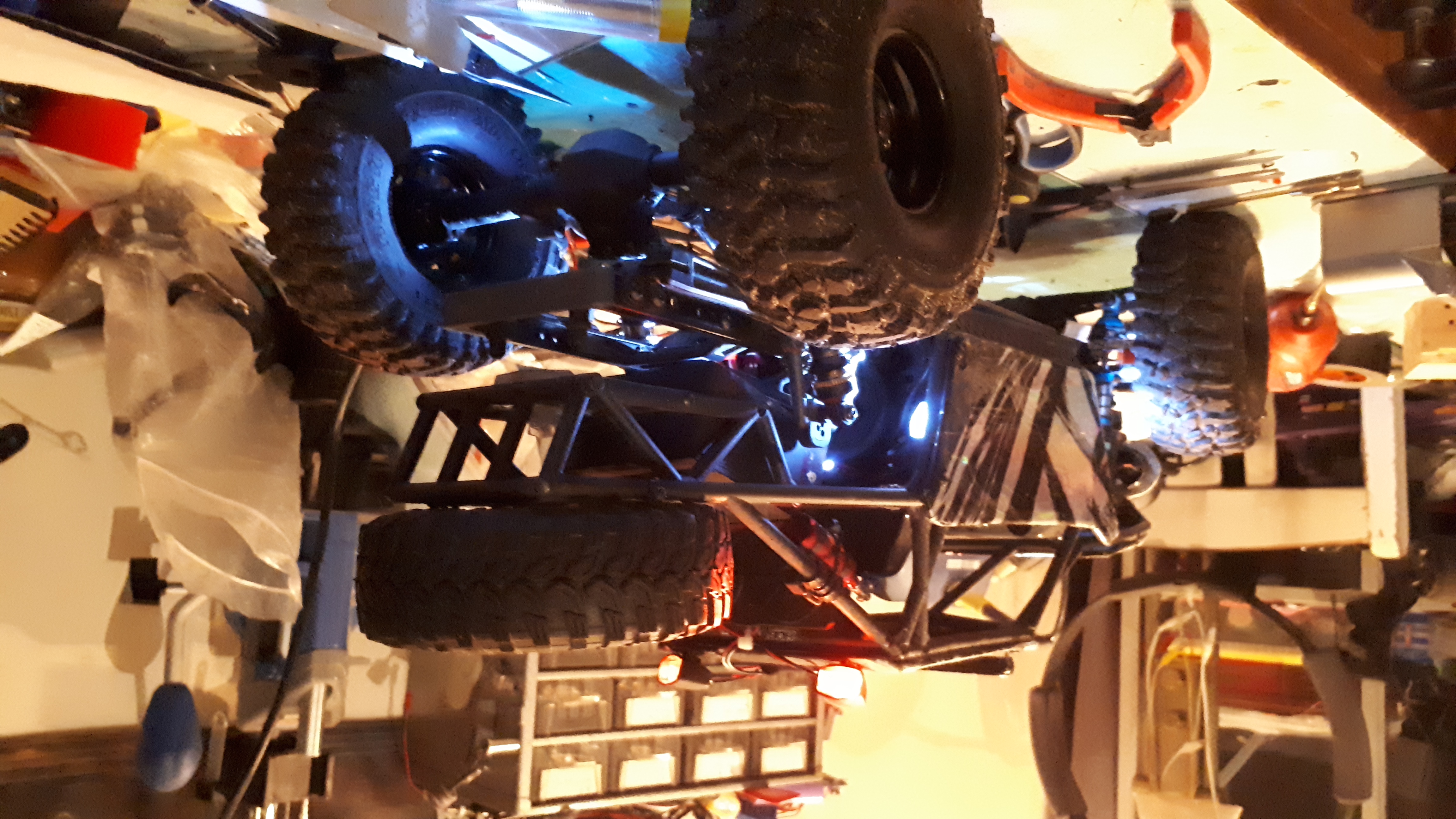

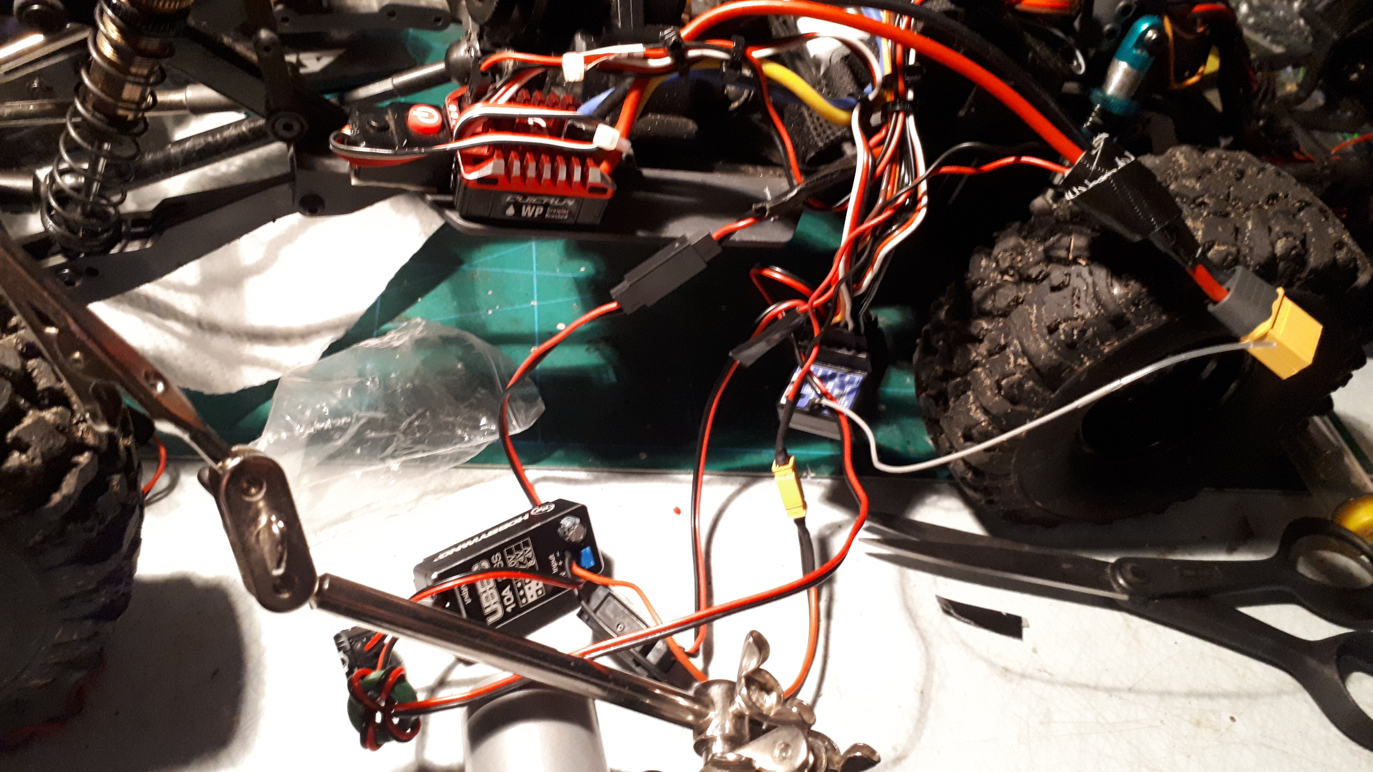

Säädin gatekeeperiin valoja :-)

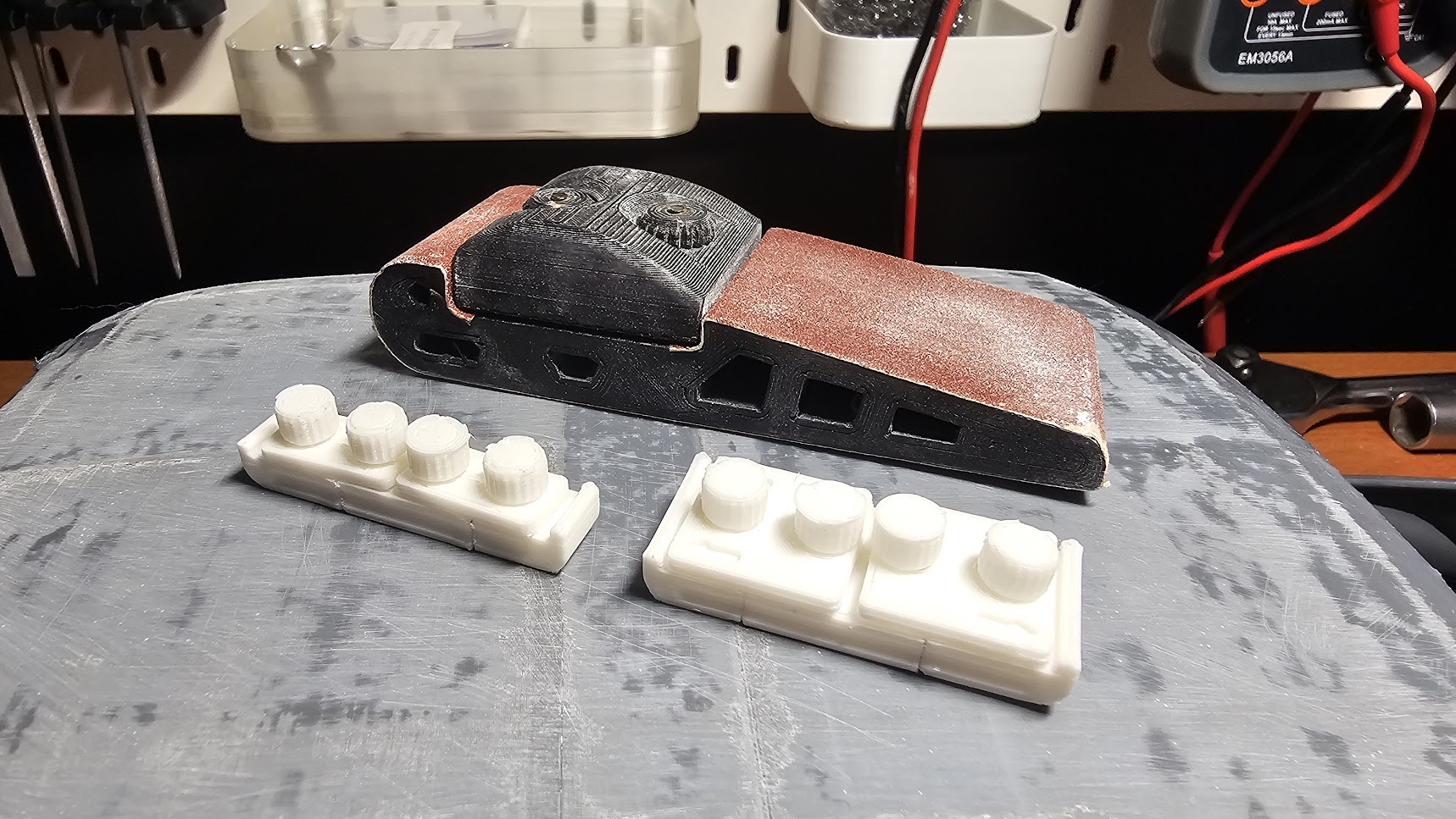

Pohjatöitä Nivaan tehny, niin meinaa välillä käydä isoksi tuokin mini hiomatuki. Löytyi sitten ihan näppärä muunneltava hiomatuki kahdessa eri koossa, niin pitihän ne tulostaa testiin. Noista saa tehtyä vieläkin pienemmät kun jättää nuo välipalat pois, tai vaihtoehtoisesti pidemmät lisäämällä välipaloja.
Mini hiomatuki
https://www.thingiverse.com/thing:4633924
Muunneltava hiomatuki
https://www.thingiverse.com/thing:4912790

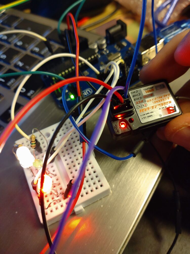

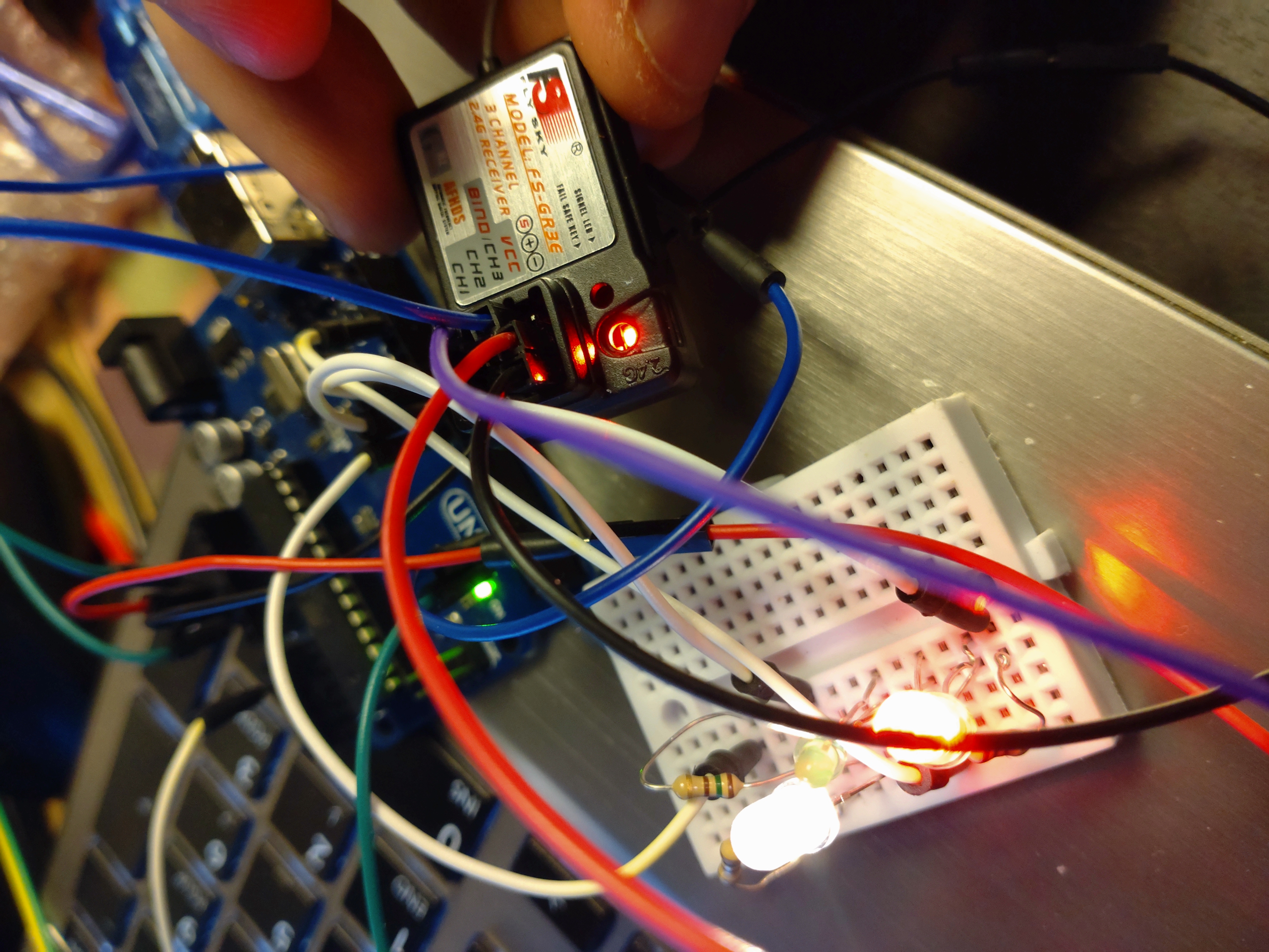

Puuhastelin Arduinon kanssa valojen ohjainta. Toki lobotomoidun servon ohjainkin varmaan toimisi tähän jollakin tavalla, mutta näin saa monipuolisemman ja saa sen onnistumisen ilon jos homma alkaa toimimaan..ja alkaahan se kun laittaa ja kiitos internetille josta löytää ohjetta ja mallia.
Seuraavaksi ProMicrolla, kun tällä Unolla kerran toimii.
Ajo- ja jarruvalot on sama LED, etuvalon pitkät ja lyhyet on sama LED, pakkivaloa kuvaa vihreä LED.
Lyhyet palaa aina, pitkät syttyy ohjaimesta CH3lla. Jarruvalo himmenee ajovaloksi kun ajetaan eteenpäin tai jos peruutetaan. Pakkivalo syttyy kun peruutetaan, tietenkin.
Seuraavaksi varmaan tosiaan ProMicrolla sama, ja pinnejä vois varata myös kivi- ja muille valoille jos sellaisille tulee tarvetta.
Tietenkin koodin siistiminen myös...
Ekat kokeilut myös USB-ohjaimen osalta tein eilen, X- ja Y-akselit liikkuu mutta napit ei skulaa. Täytyy sitäkin kokeilla tehdä vielä.
