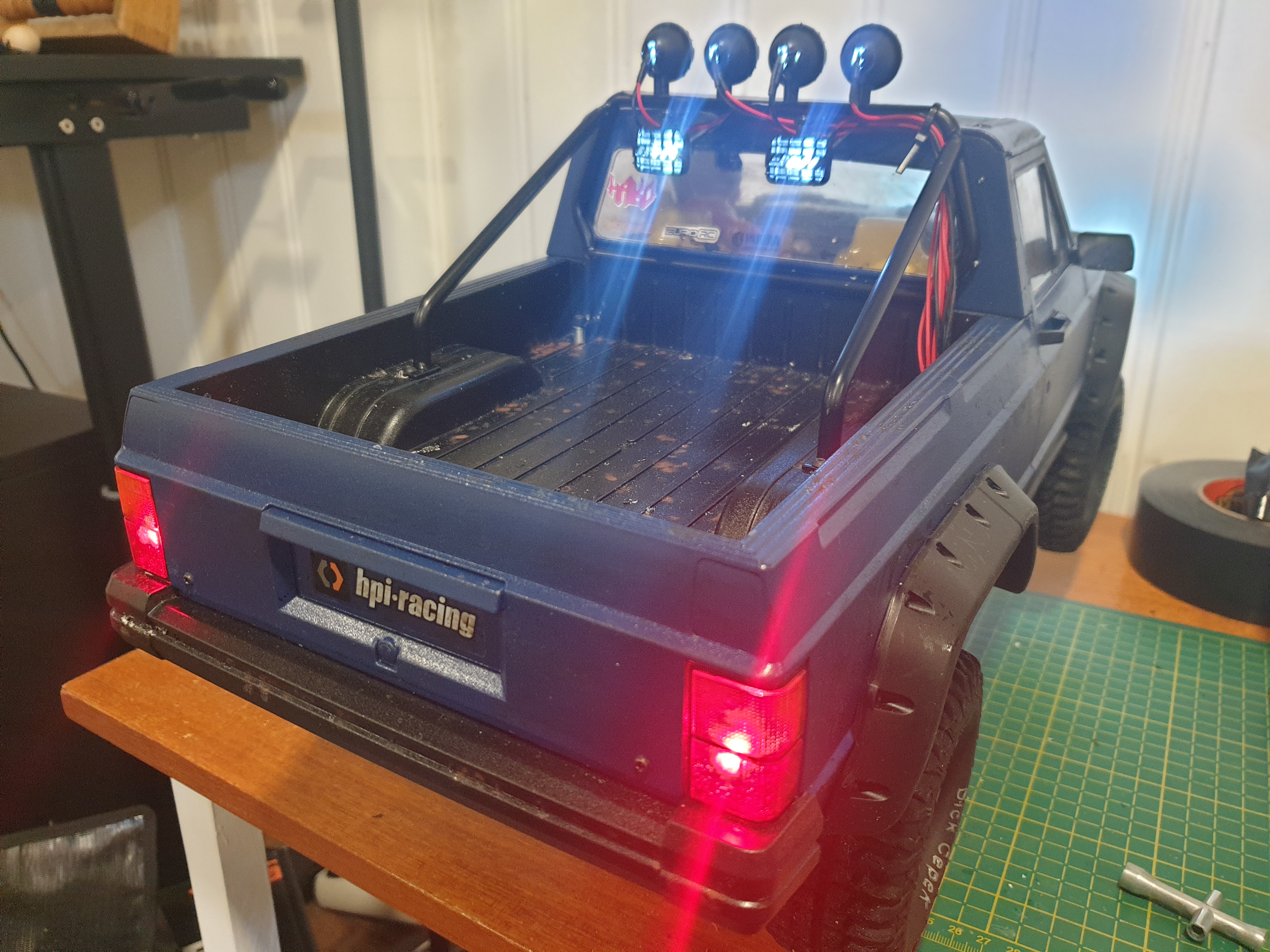

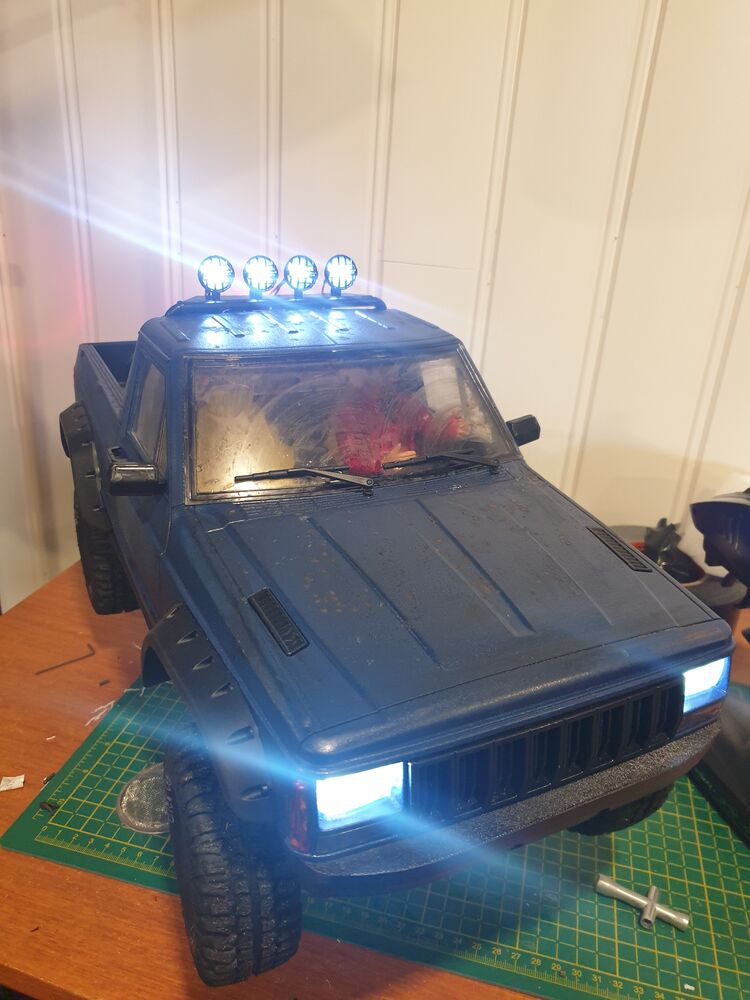

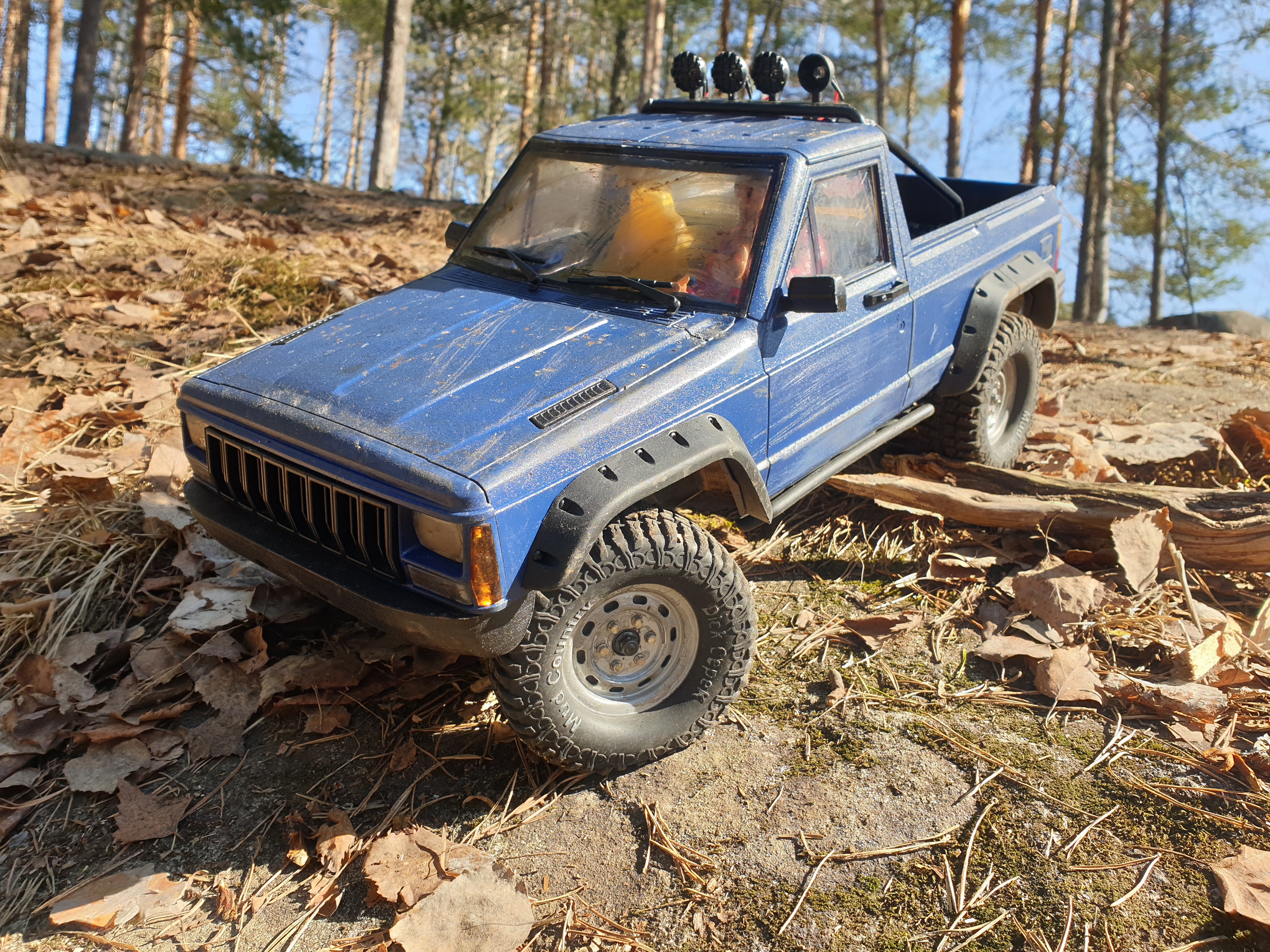

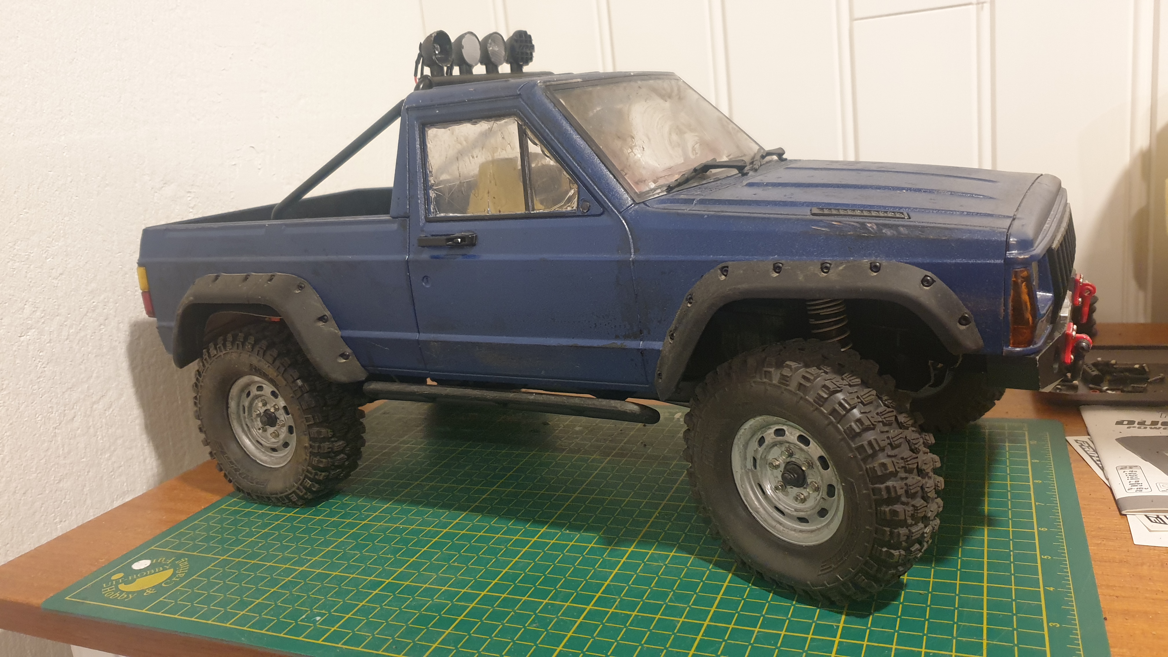

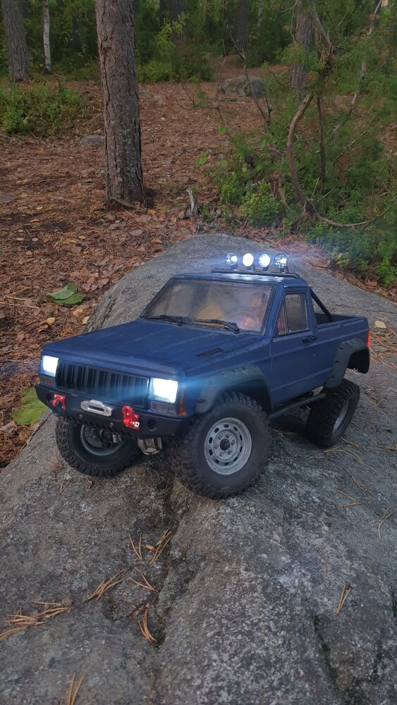

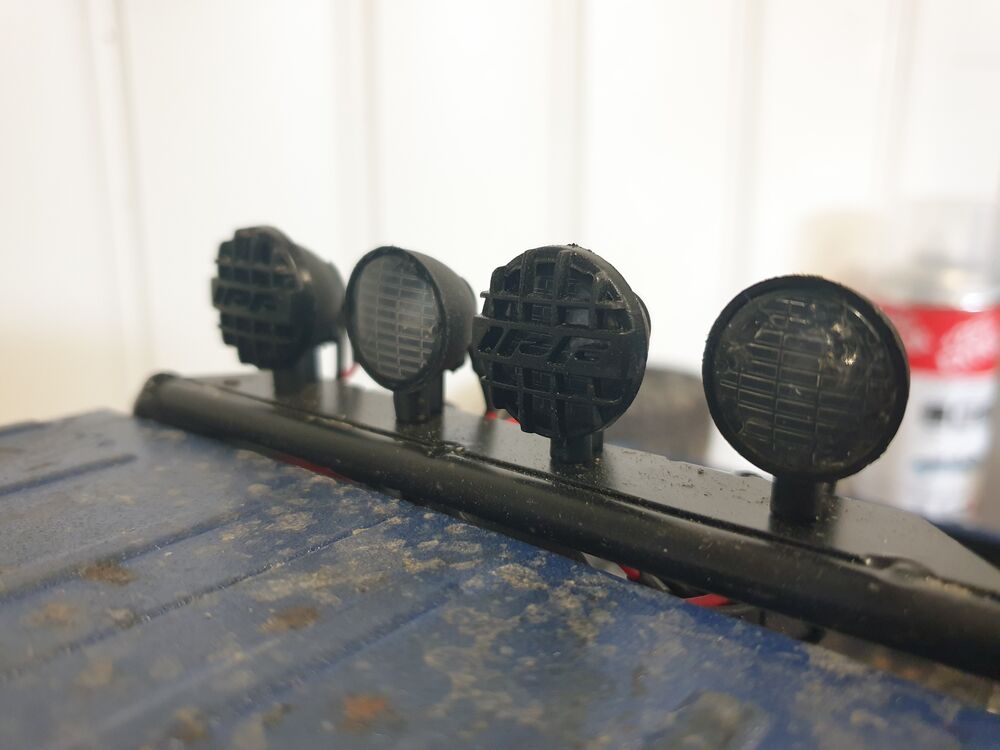

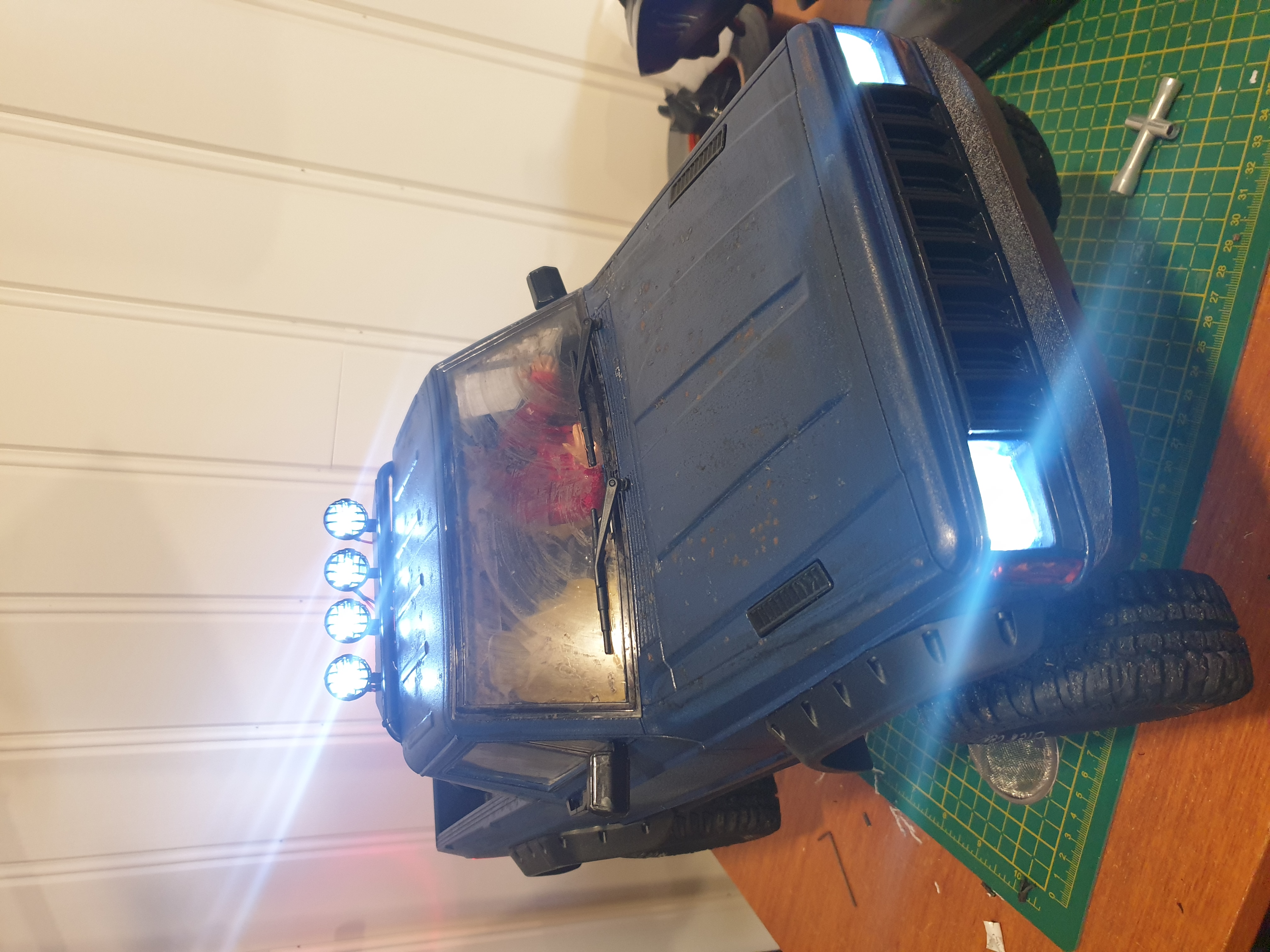

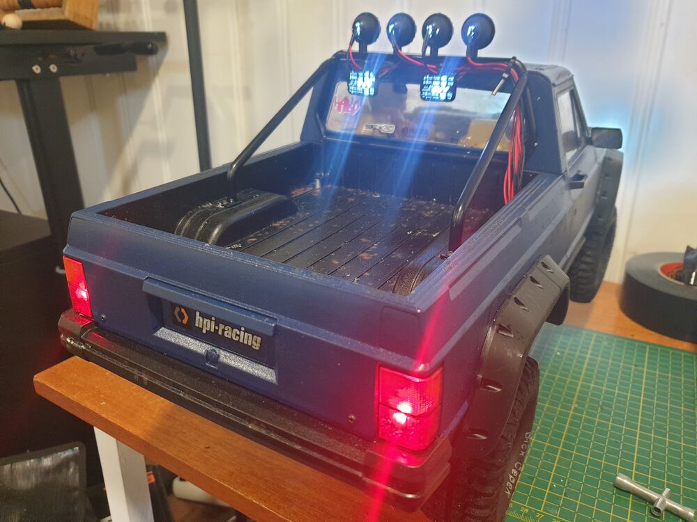

No nyt on valotkin, tulevat samasta kytkimestä korin valojen kanssa. Jossain vaiheessa vois mankan päivittää niin saisi ne omille kytkimilleen.
Lavan kulmassa on reikä, josta johdot menevät. Laitan ehkä esim kuumaliimaa tilkkeeksi ja maalia päälle, jos koen tarpeelliseksi. Johdot vielä pyöräytän mustan spiraalin sisään niin eivät näy niin pahasti.
Seuraavaksi vois tilata Injoralta puskurin, ja vinssikin kiinnostais. 😅

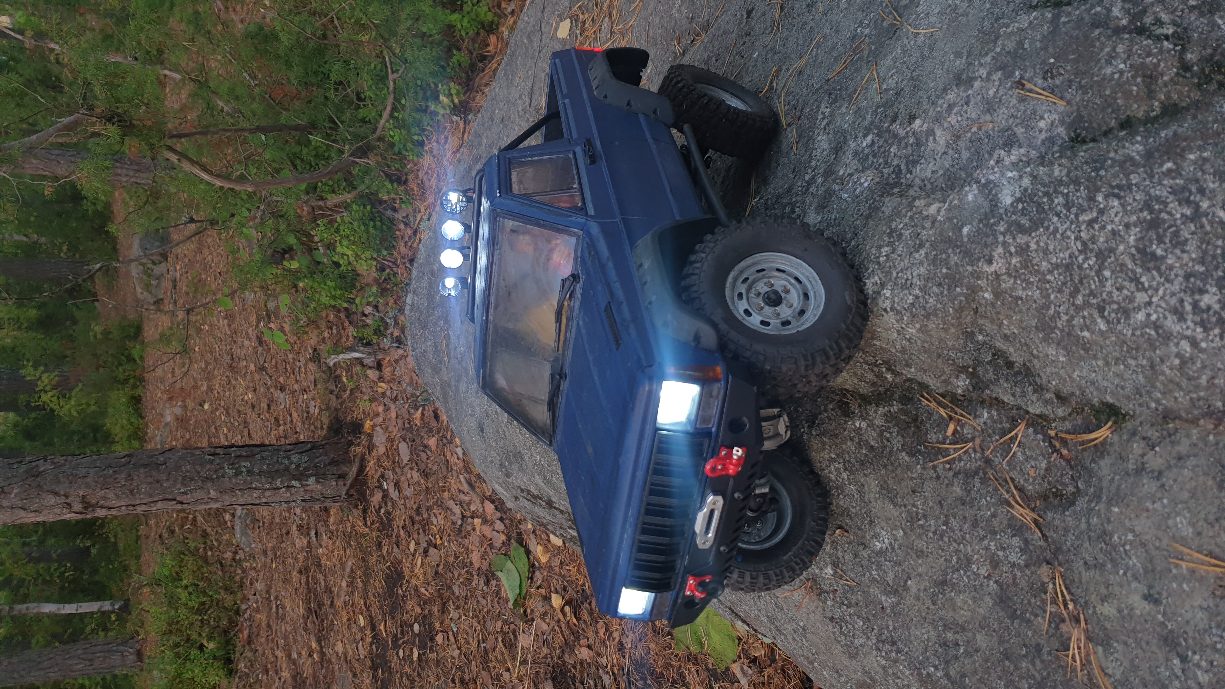

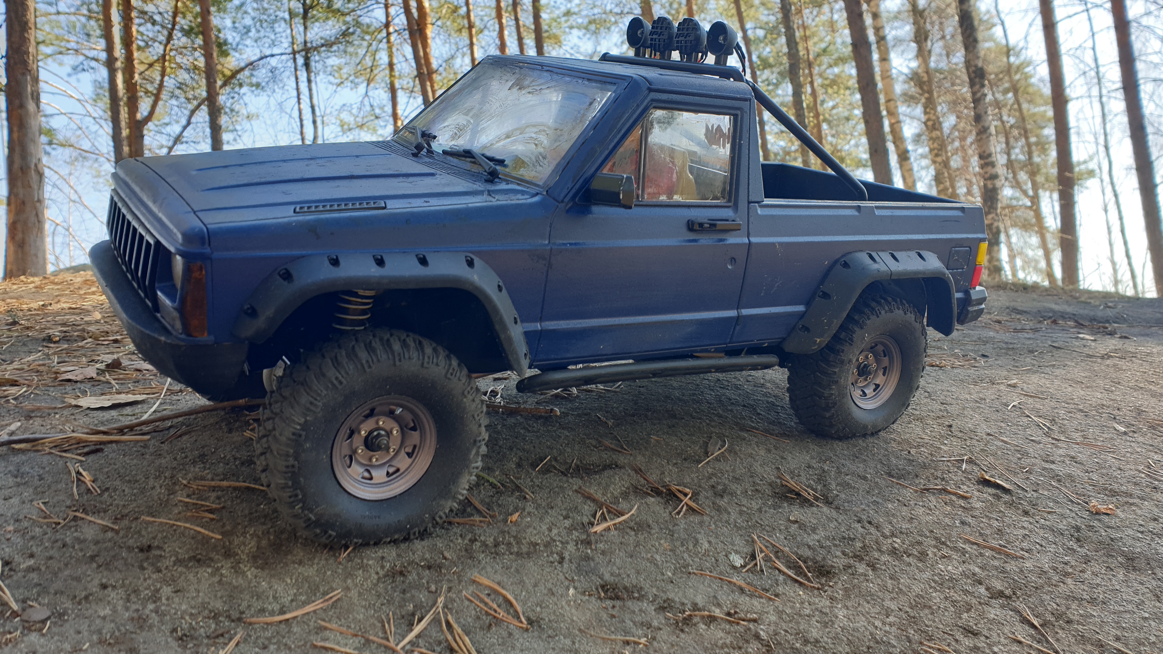

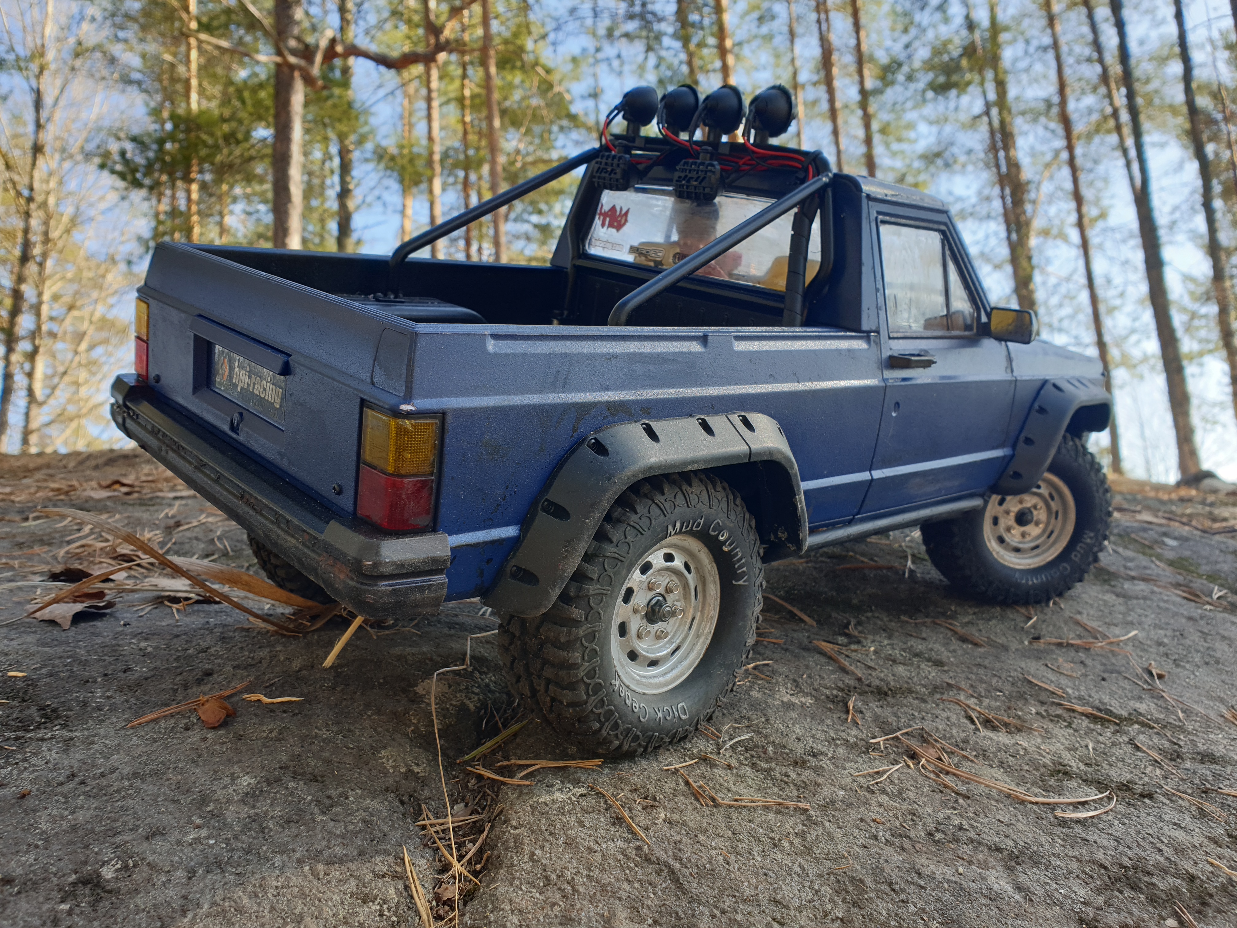

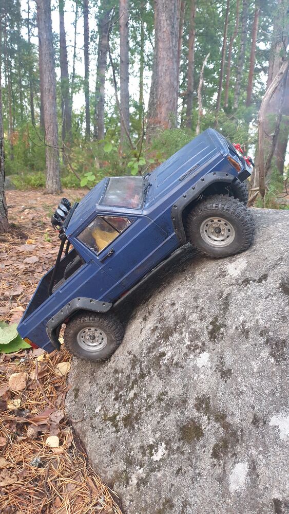

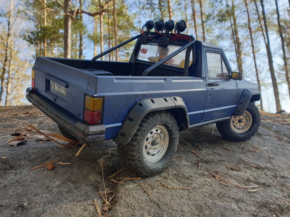

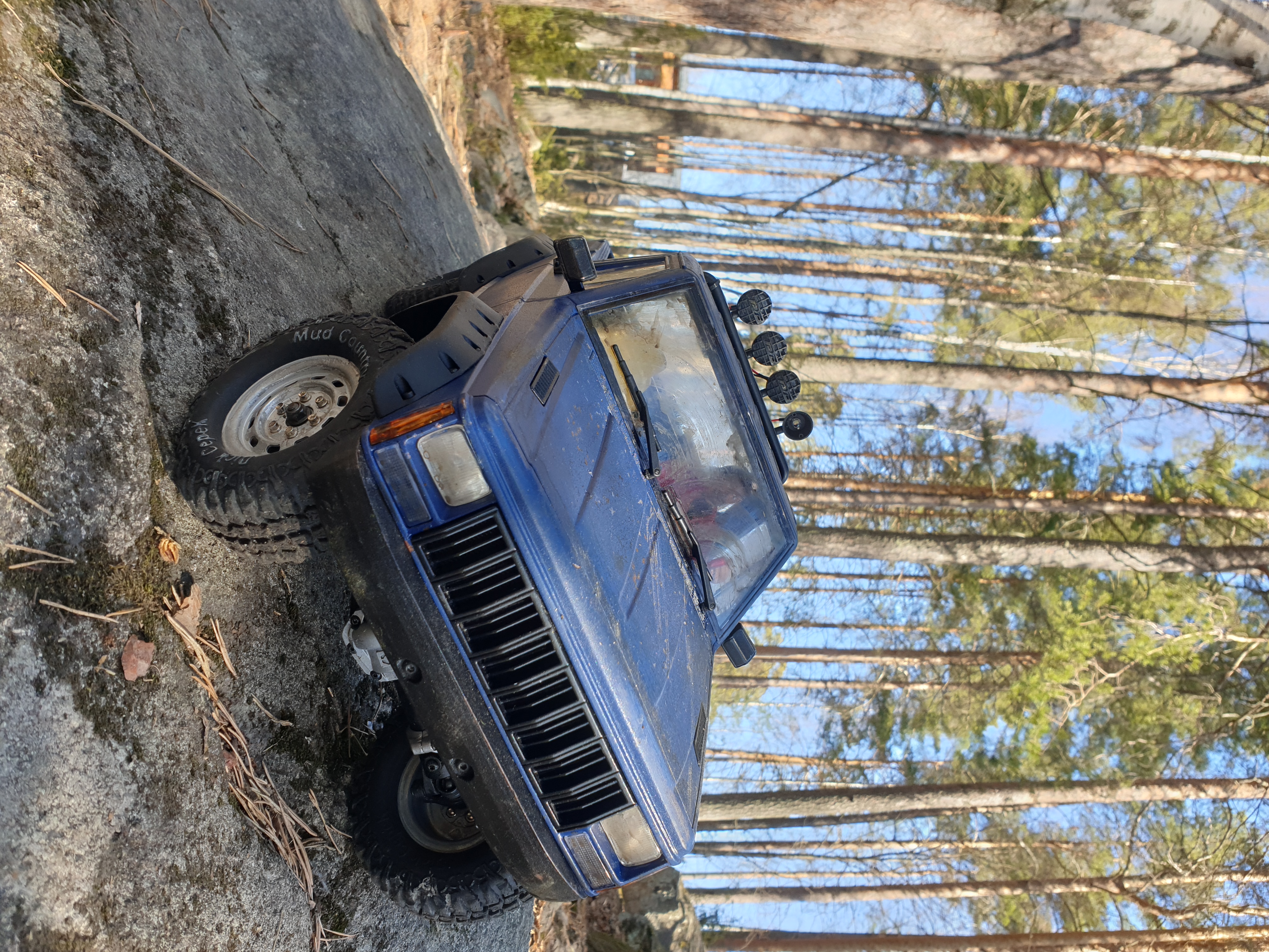

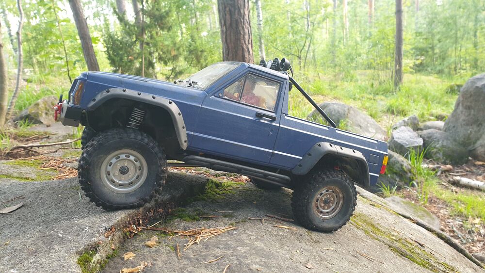

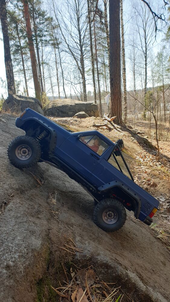

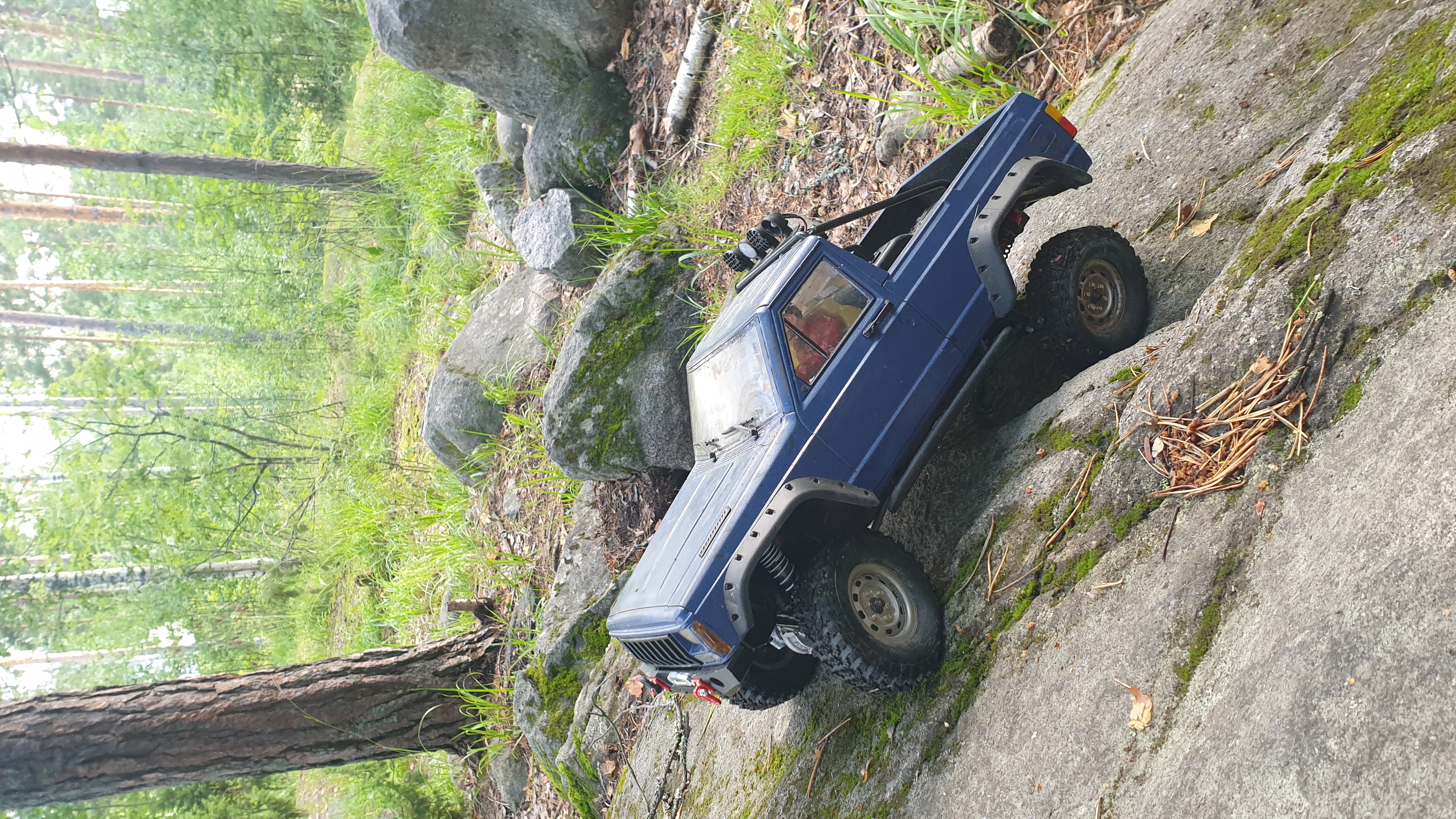

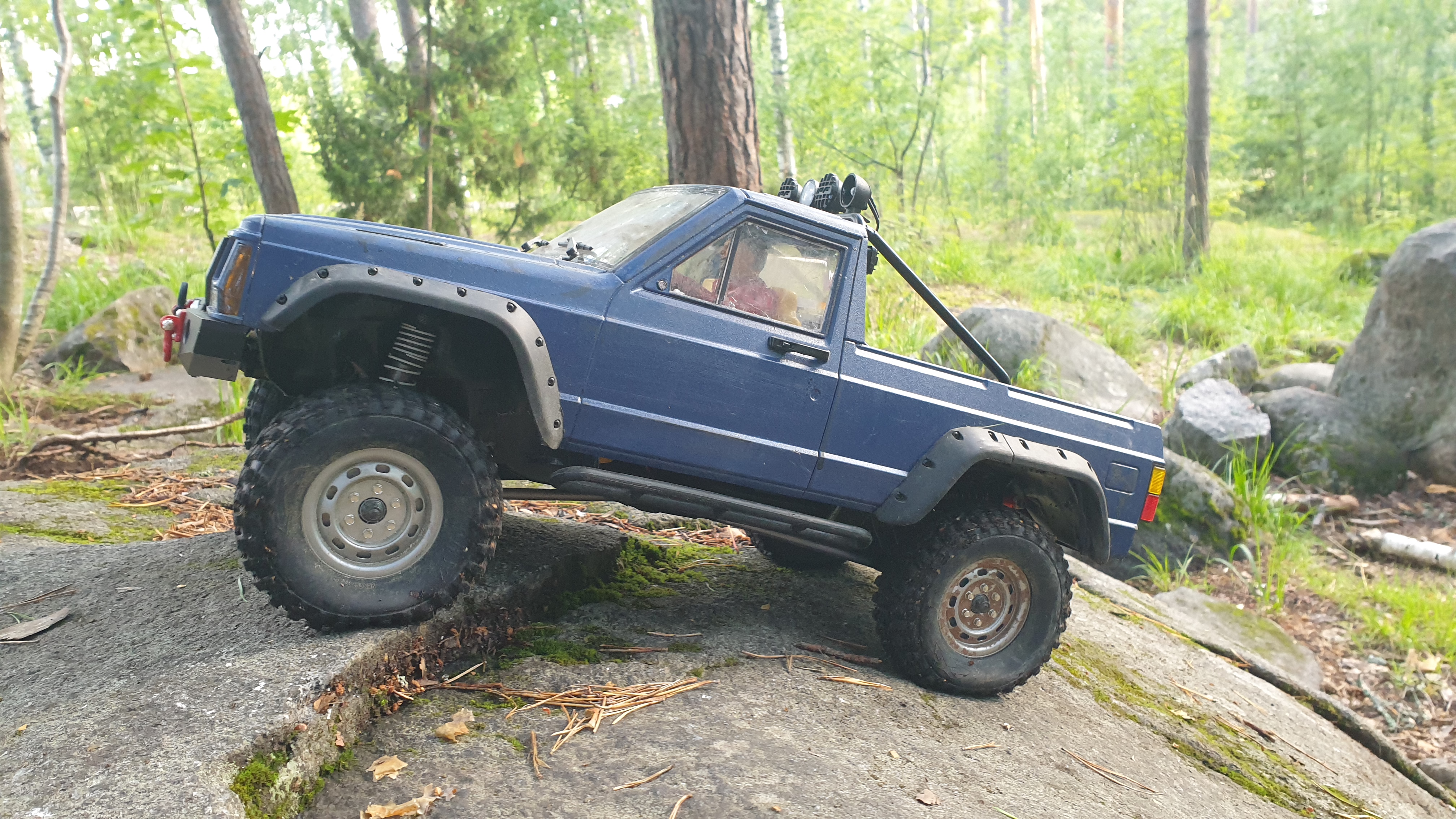

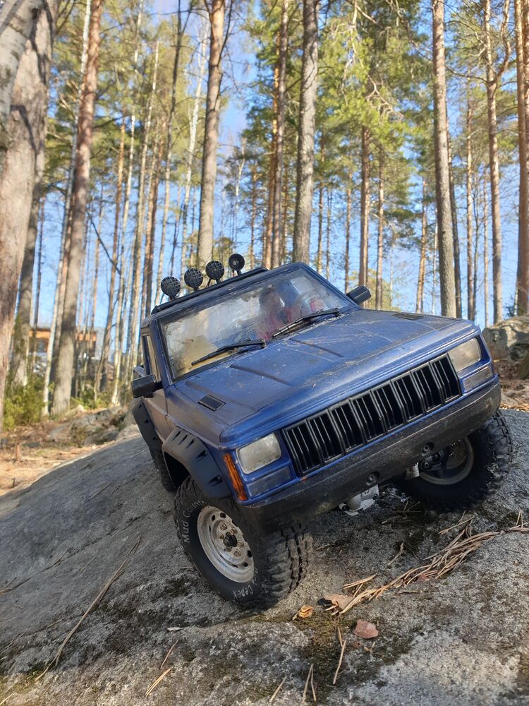

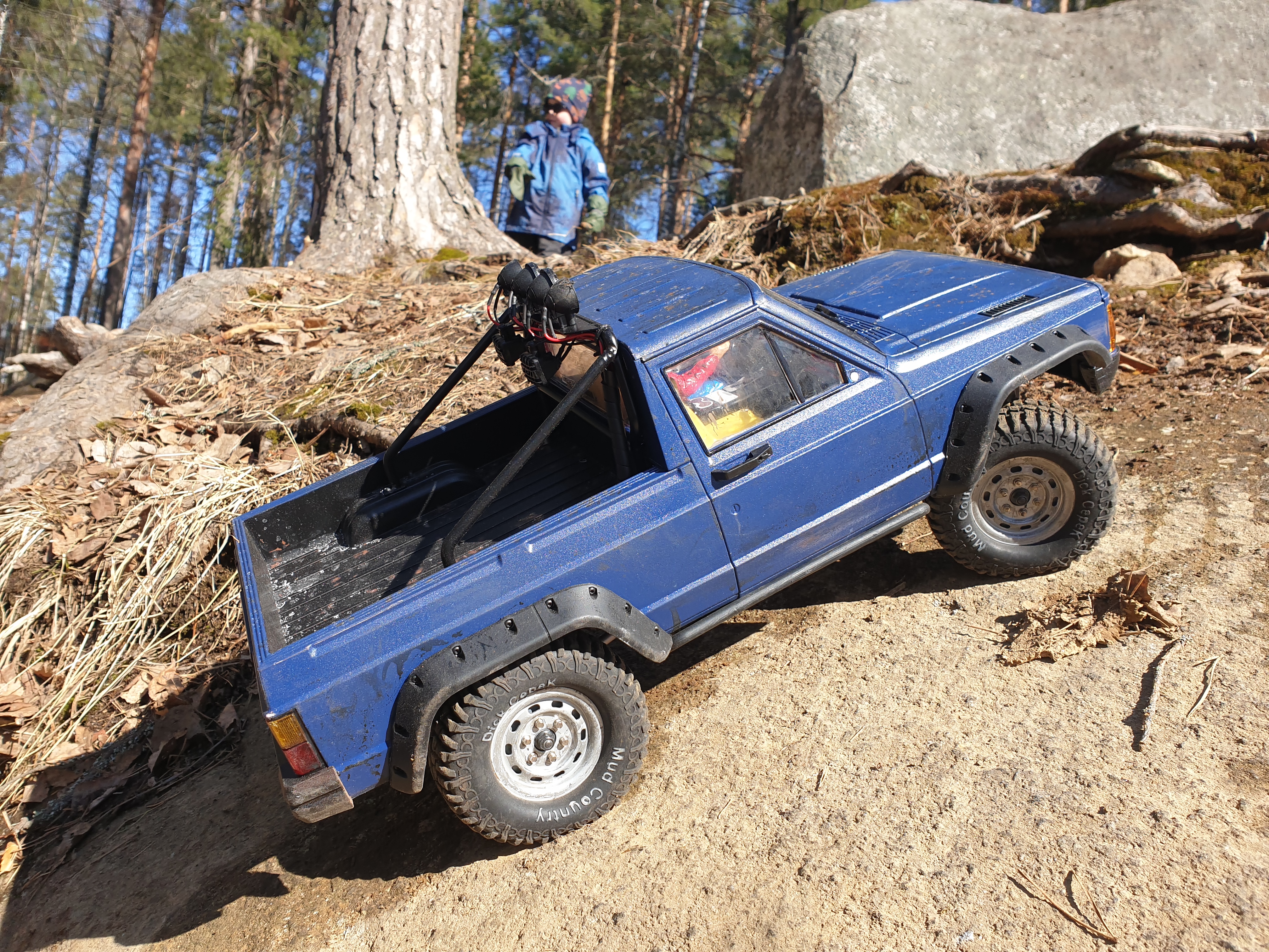

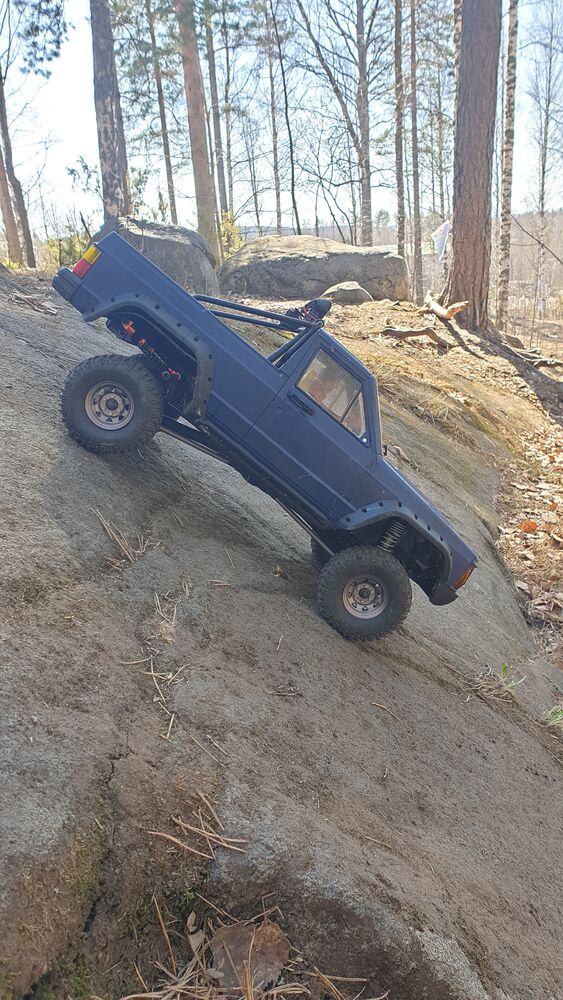

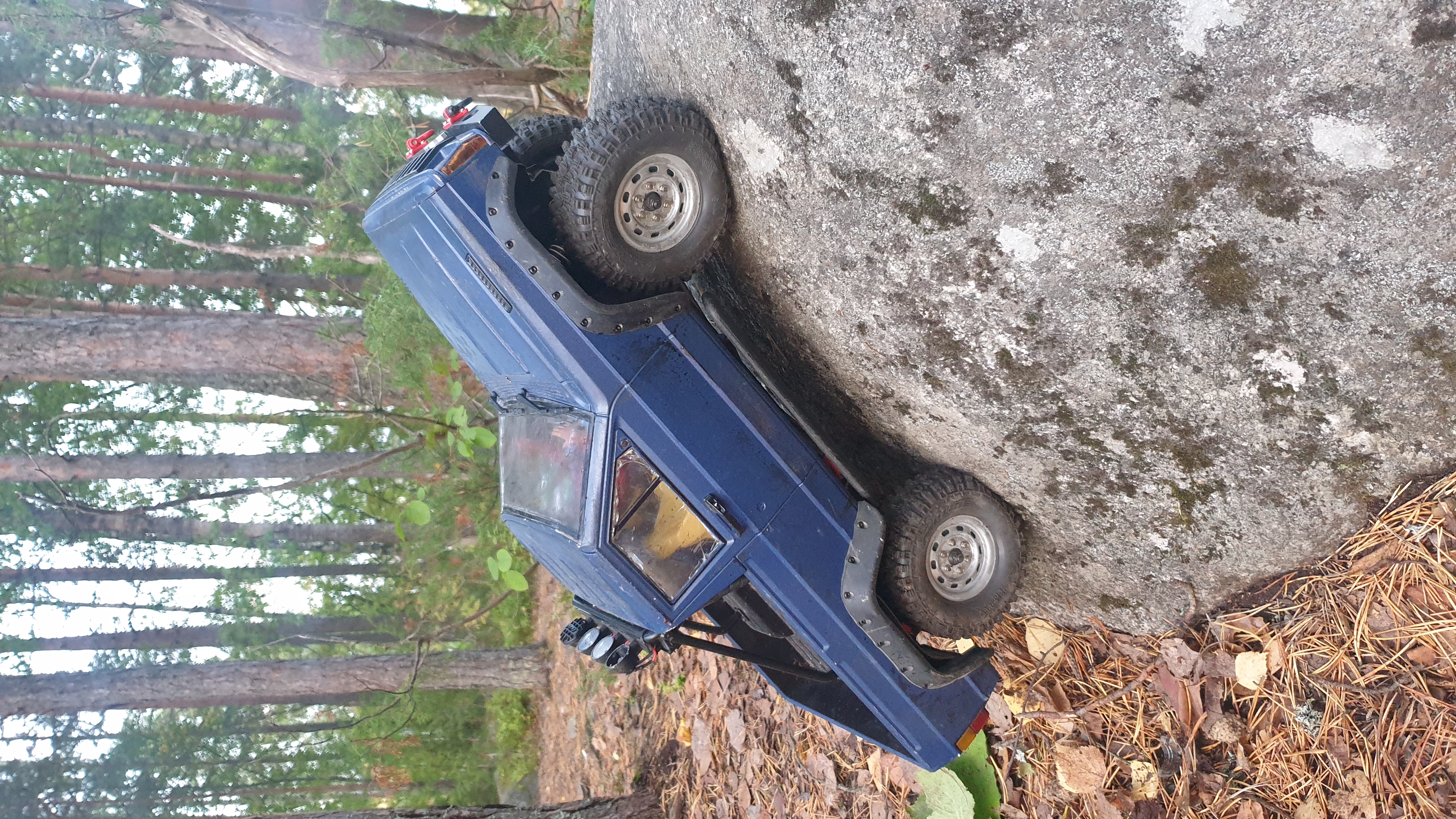

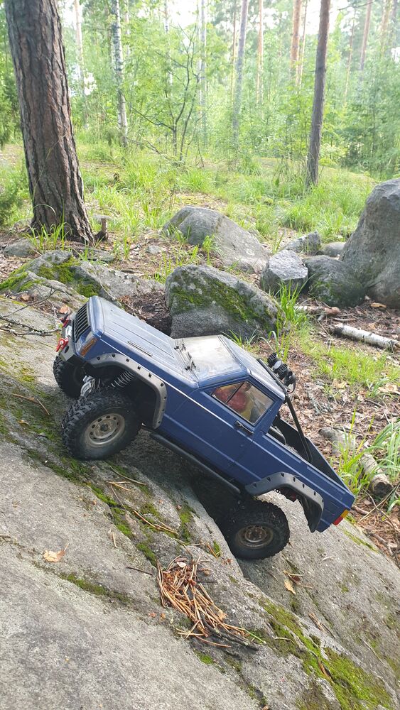

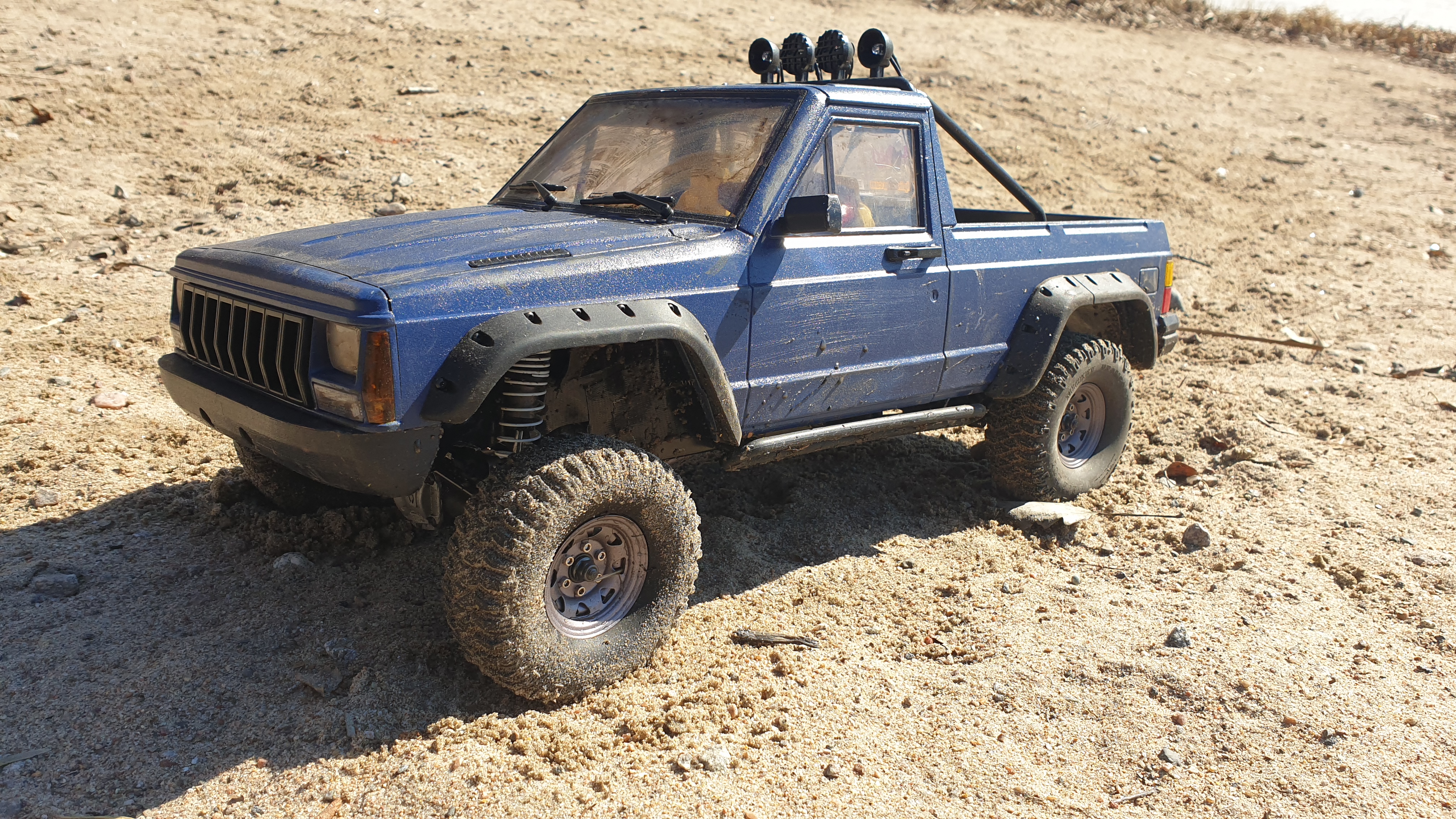

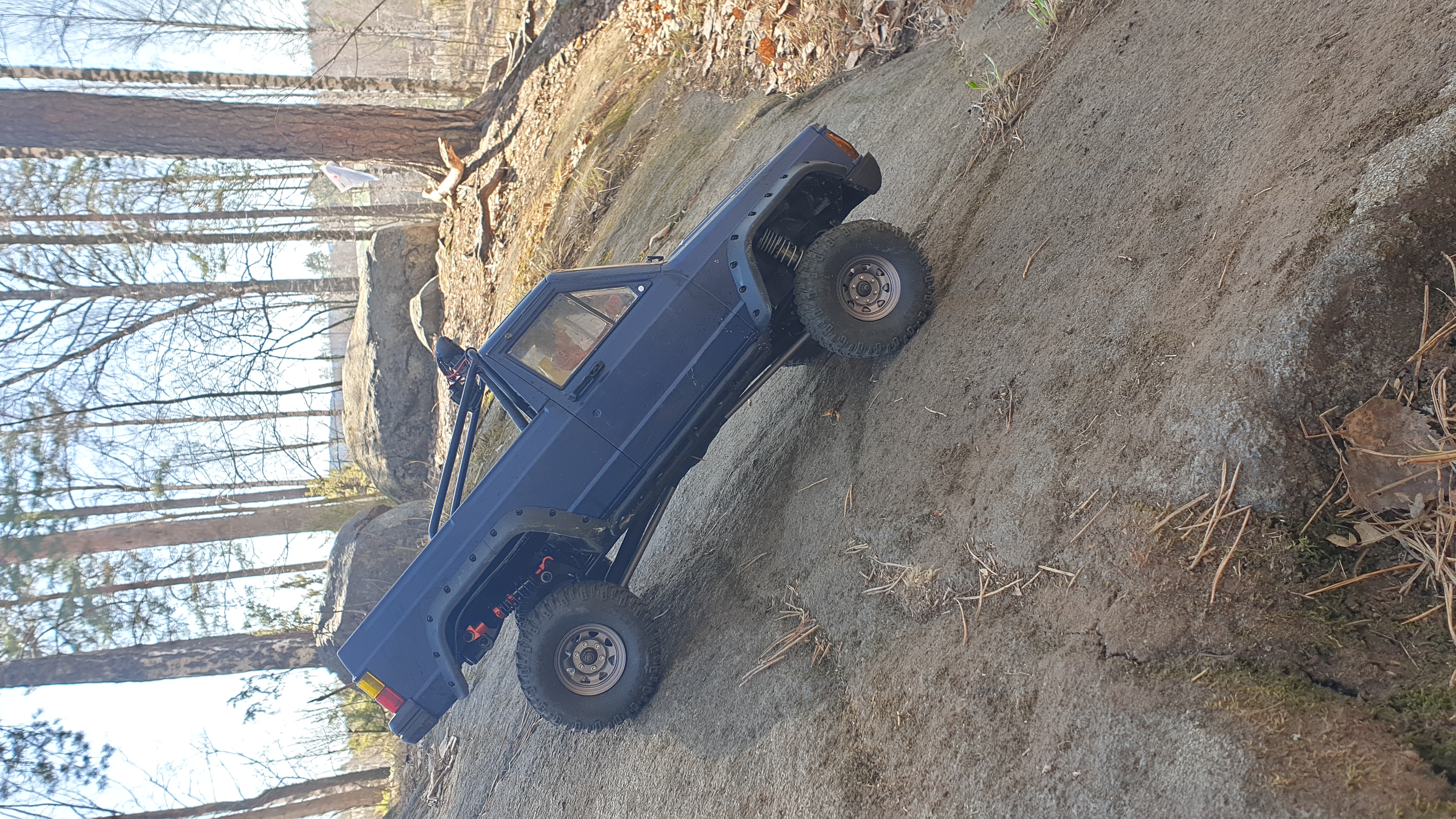

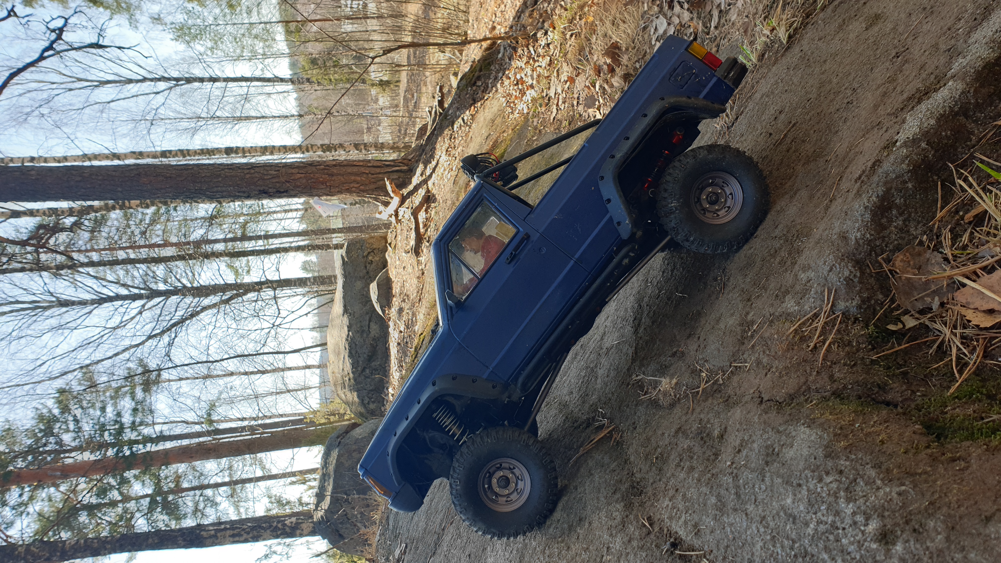

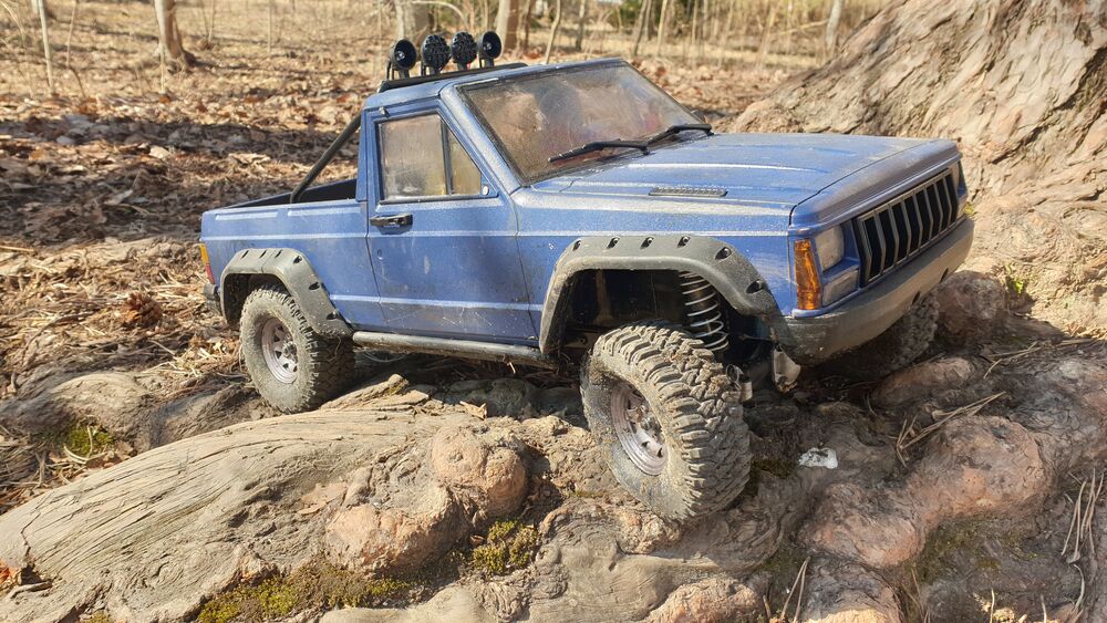

Ekat ajelut kalliolla. Lopputuloksena toinen sivupeili ja valoja katolta rikki. Great success siis! 🥲
Auto kuitenkin kulki ihan hyvin ja 3D-printatut insertit toimi hyvin. Kiina-dickien pito ei kyllä päätä huimaa tosin.
Alla muutama ajokuva.

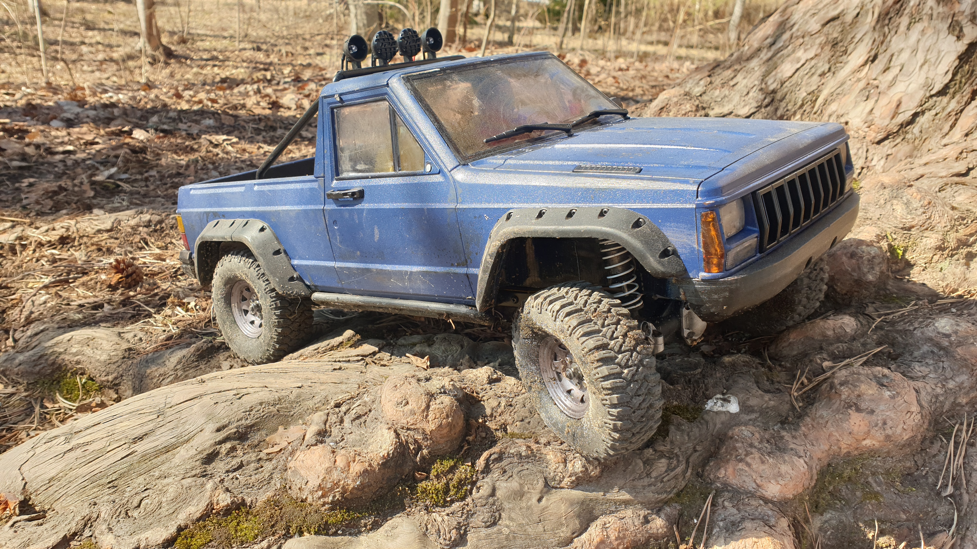

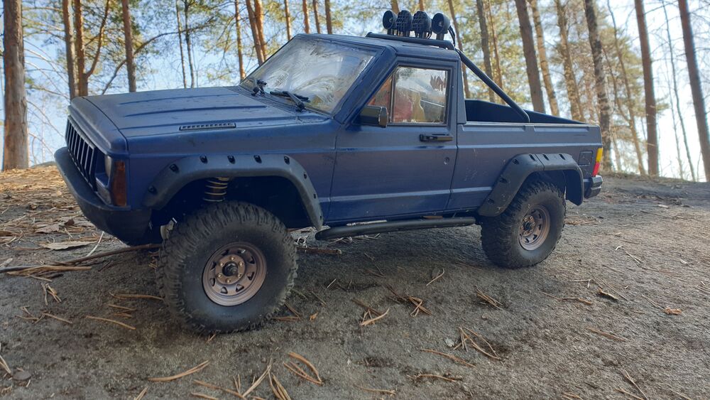

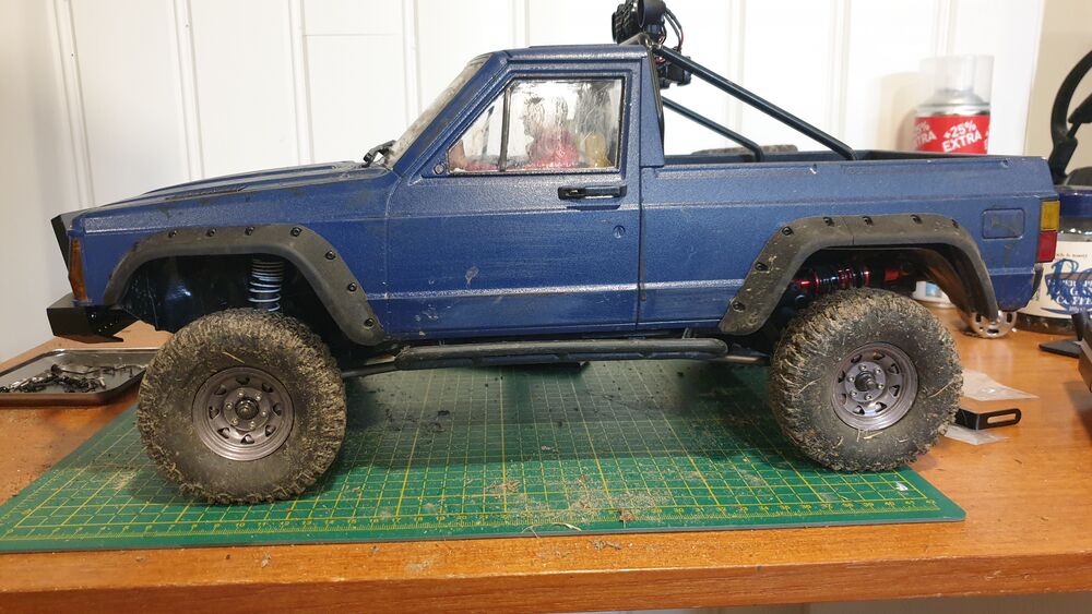

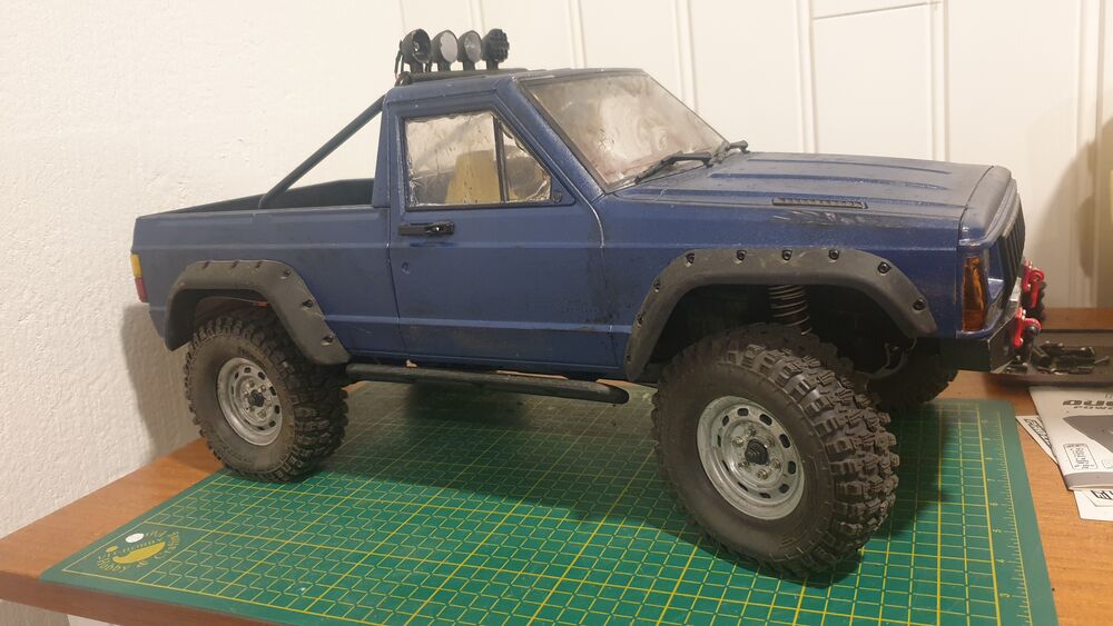

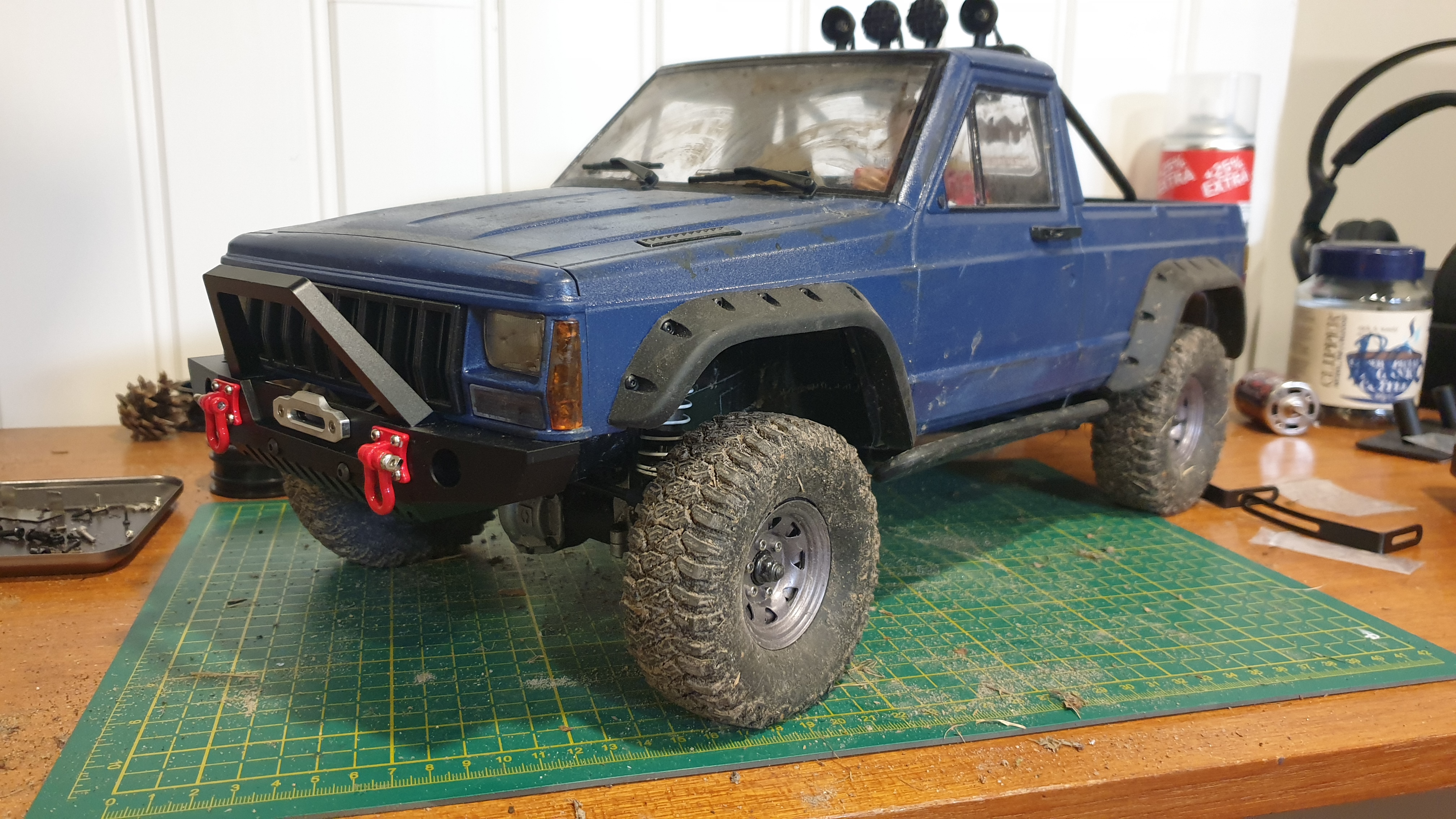

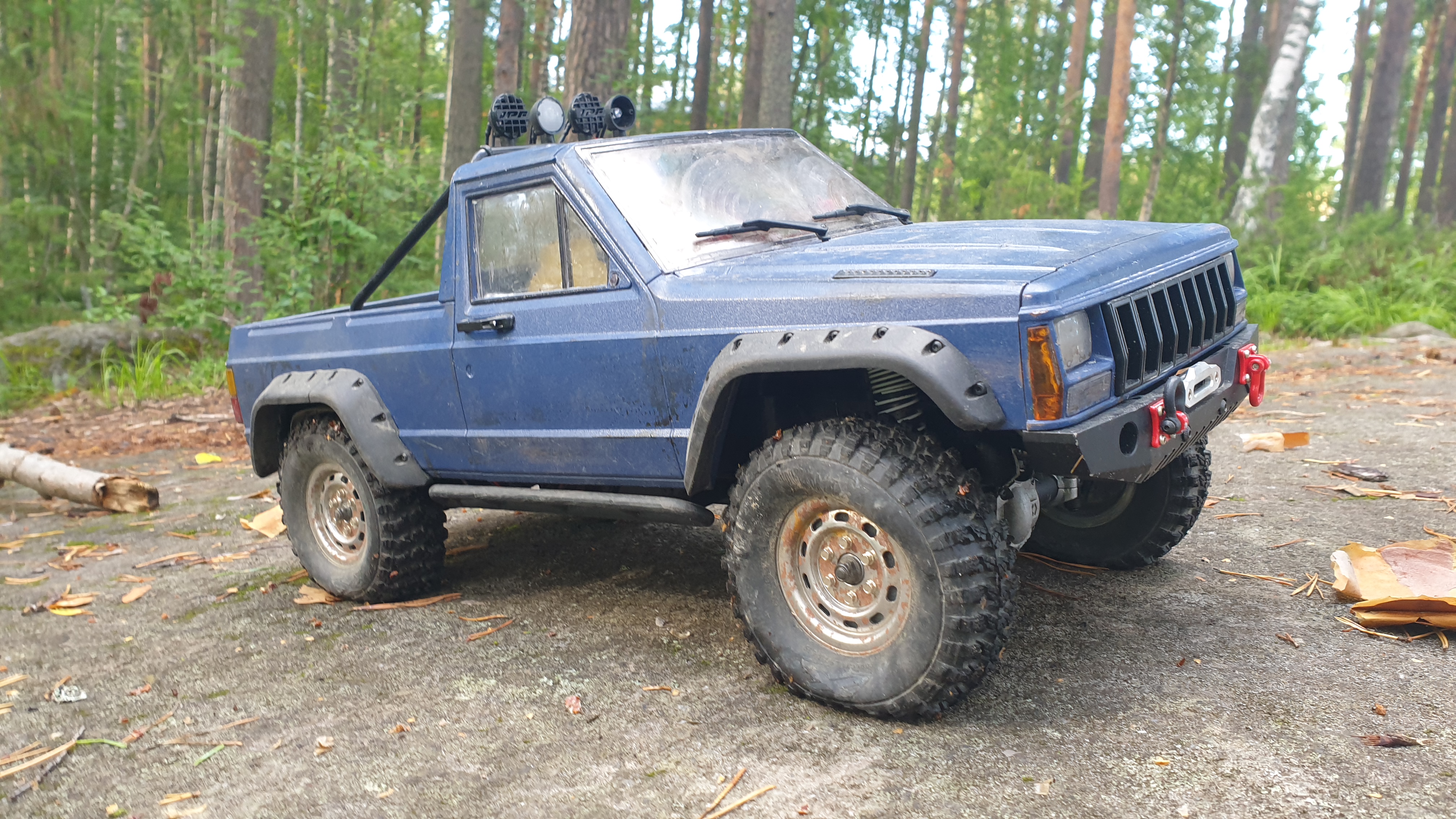

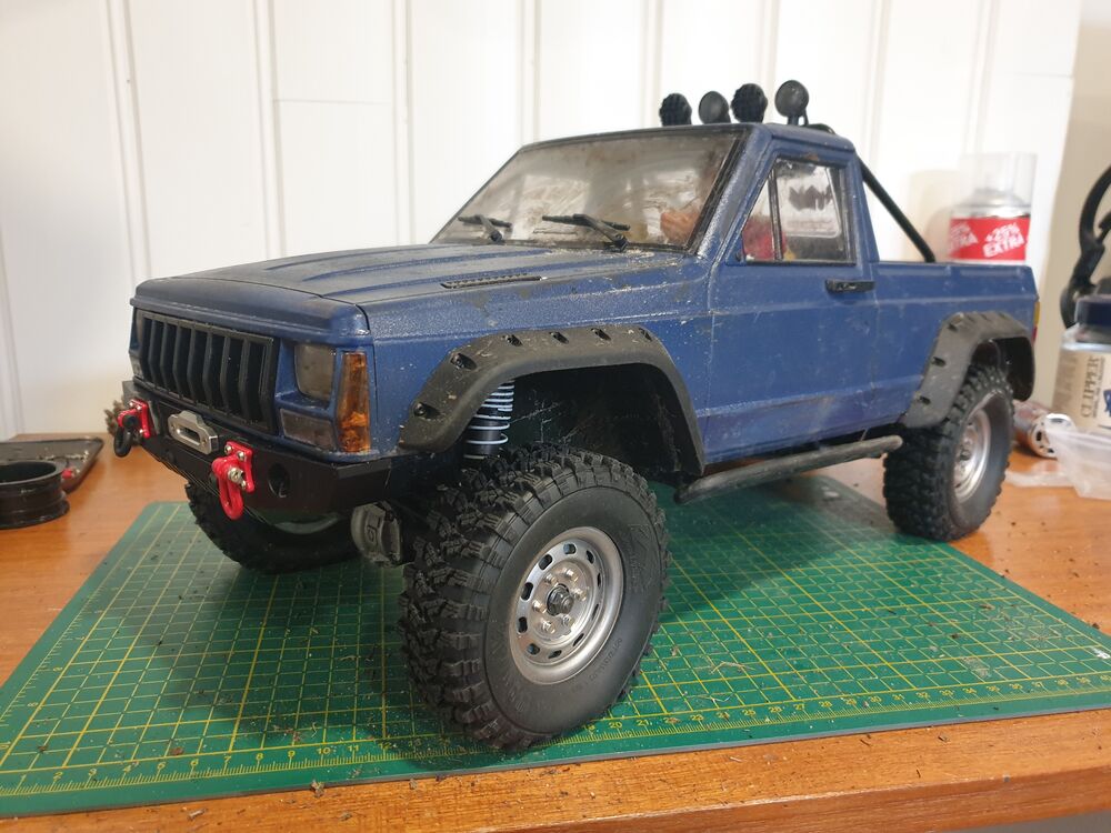

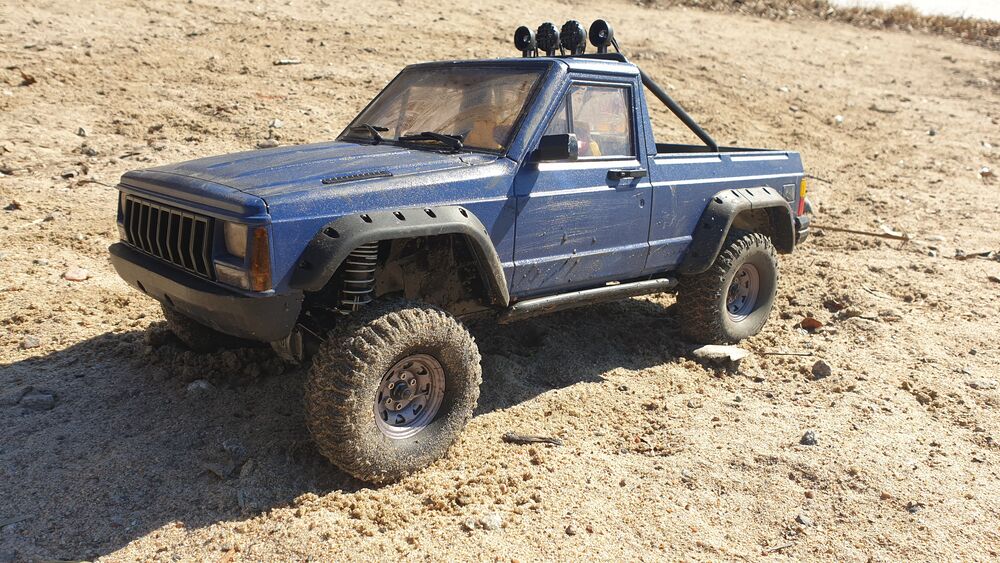

Tänään on ruuvattu, sit ajettu, ja taas ruuvattu lisää. Jos huomenna taas ajais.

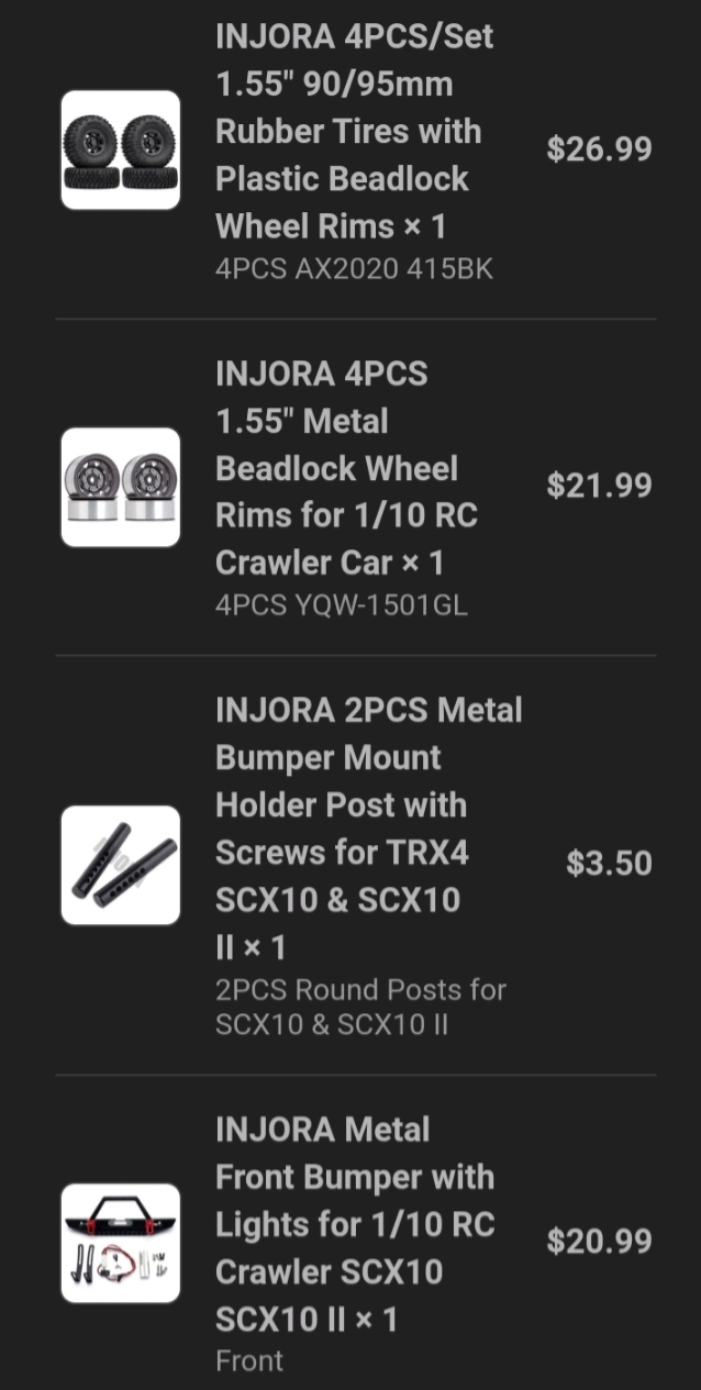

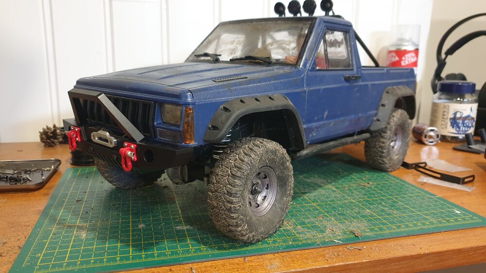

Injoran 1.55" metallibeadlockit ja Mickey Thompson kopiot alle, C0 kelpoiset kooltaan. Painoahan näillä on vähemmän kuin Gmadeilla, mutta ihan kivasti silti. Mitään lisäpainoa en vielä laittanu, ja foamit on renkaiden mukana tulleet. Tuntuivat just sopivan pehmeiltä ajaessa, eivätkä sortaneet alta missään kohtaa. Toki pienempi rengas, niin on tukevampi. Ulkonäöllisesti ei nyt mitään ihan kamalaa muutosta tullut, mutta ajaessa oli pitoa ihan tautisesti! Miinuspuolena taas maavara kärsi hieman. Toinenkin sivupeili napsahti myös poikki, en laita takaisin ainakaan heti kumpaakaan.

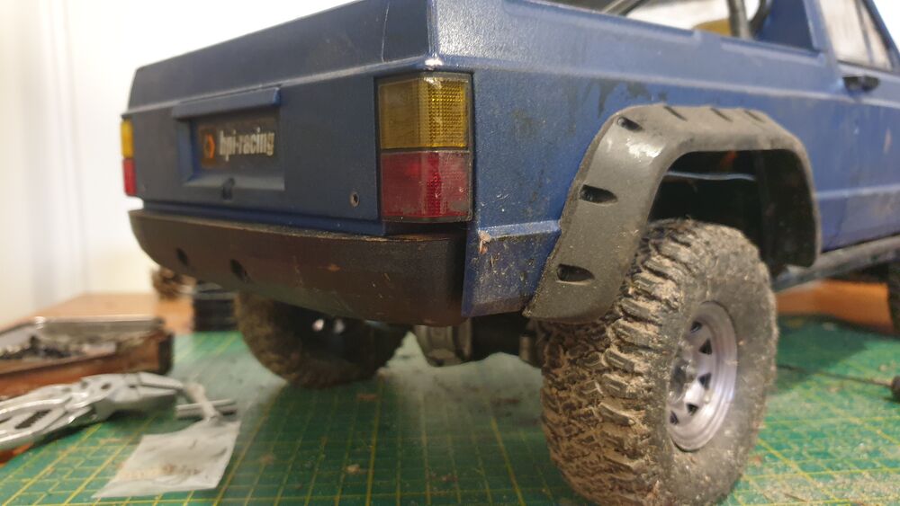

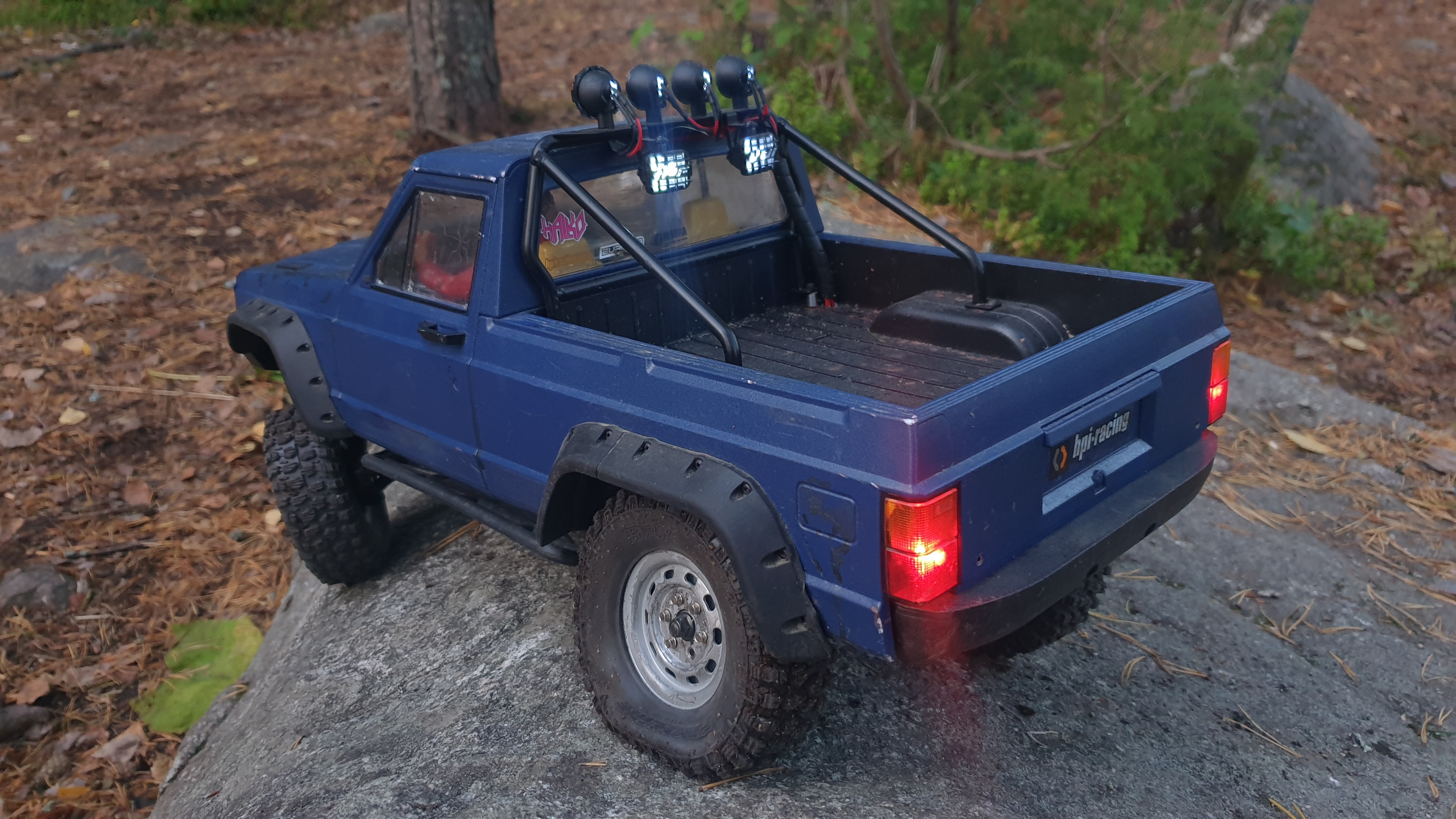

Sitten vielä sitä ruuvaamista. Yllä olevissa kuvissa käytössä on etupuskurina 3D-printattu takapuskuri. Nyt tilalle tuli Injoran painavahko metallipuskuri, jossa olisi vinssille paikka myös. Sekin vähän kiinnostaisi, mutta katotaan. Valotkin on kiinni, pitäisi kyllä mankkaa vaihtaa että saisi lisää kanavia eri valoille. Tosin nuo kaaren valot saattaa kyllä lähteä kun hajoavat niin herkästi.

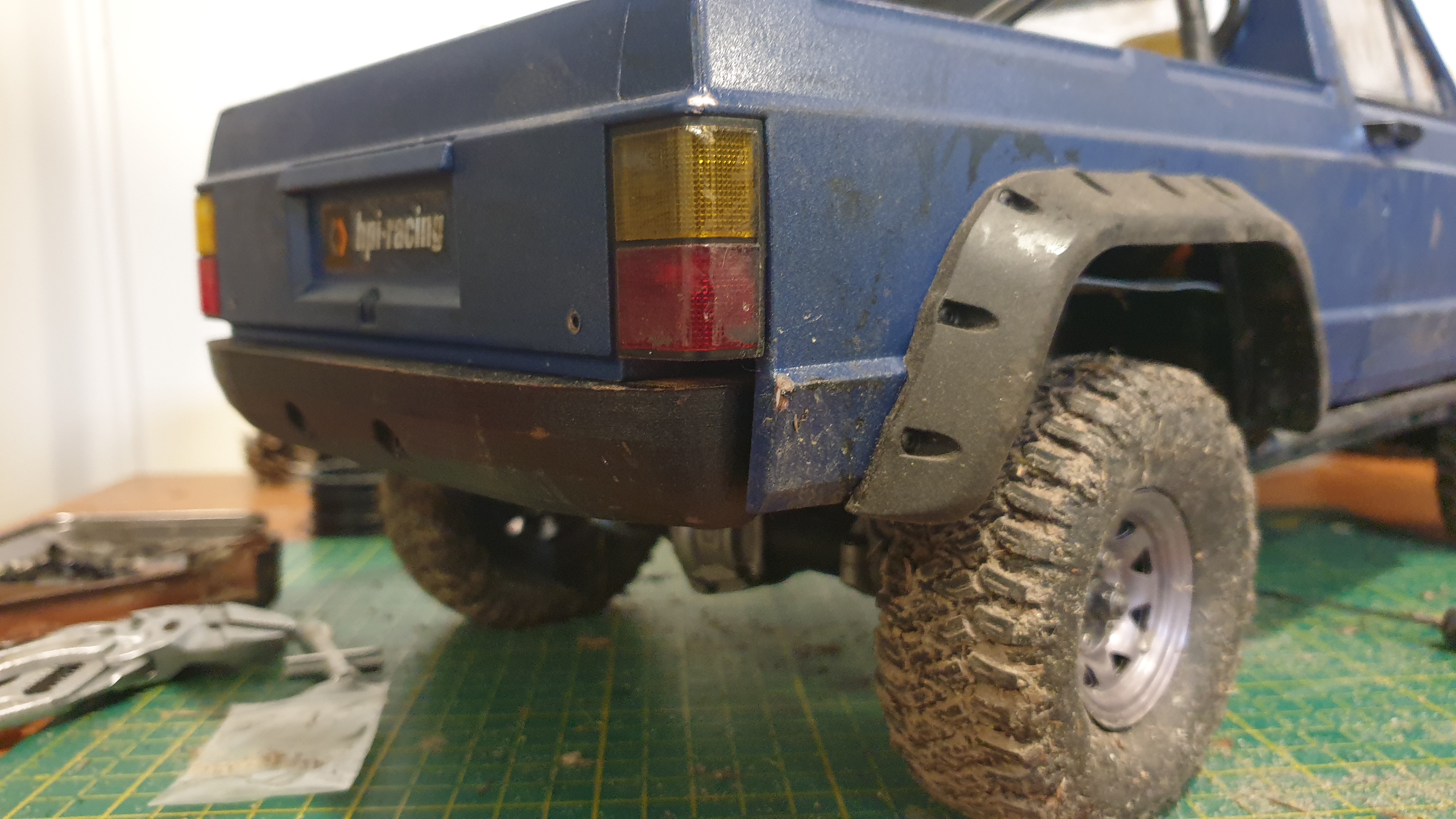

Halusin korin oman puskurin irti, koska pitkän lavan takia tuppasi jäämään kiinni helposti ja kampesi koria irti välillä. Nyt tuo printattu puskuri pääsi taakse Injoran alumiinisten puskurikiinnikkeiden kanssa, joiden pituus riitti just ja just. Ihan ok näköinen, eikä nappaa kiinni niin herkästi muutenkaan. Tätä voisi itse muokata vähän leveämmäksi niin olisi paremman näköinen, ja pyytää kaverin printtaamaan uus. Tai tilata metallinen jostain. 😅

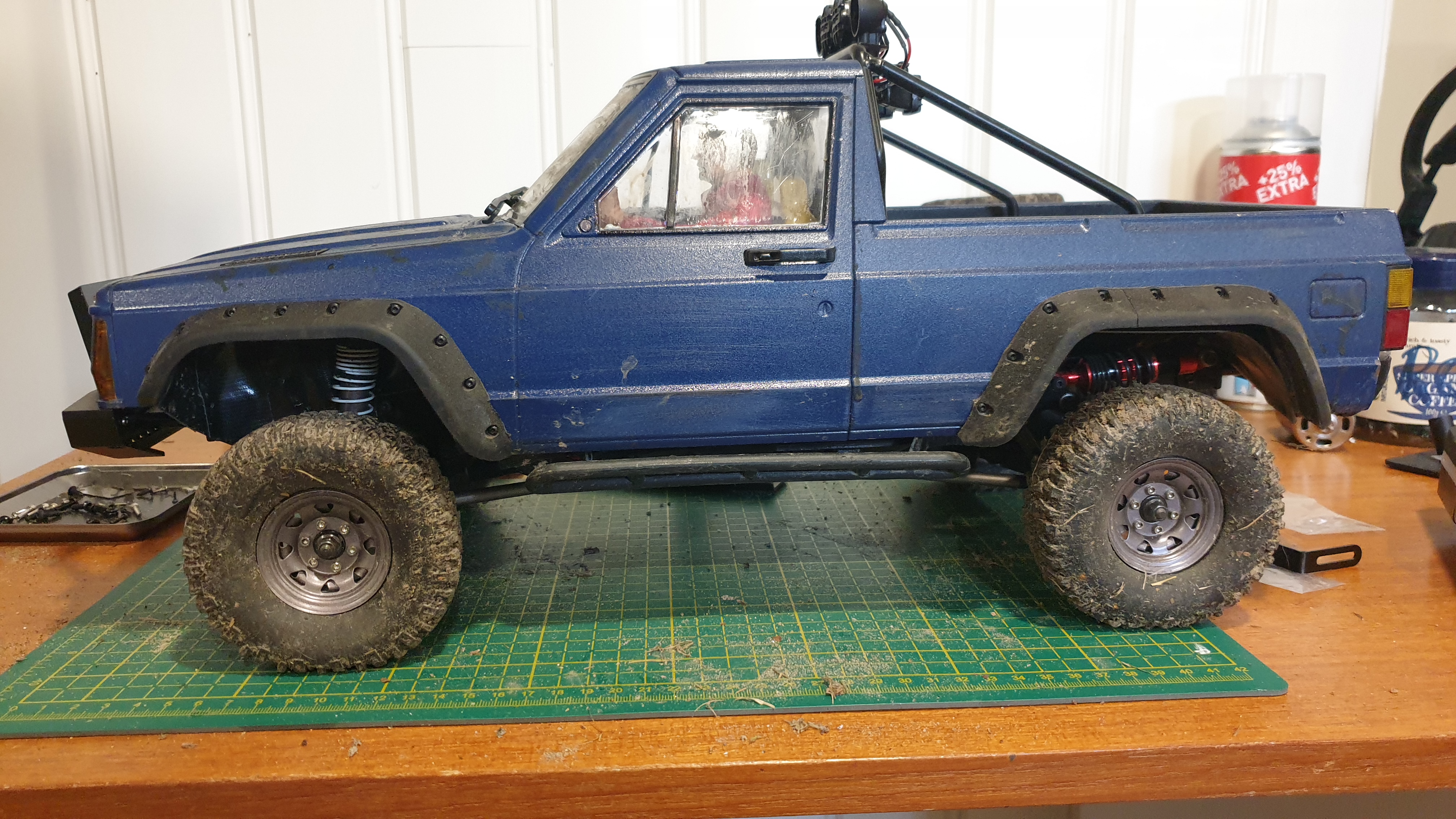

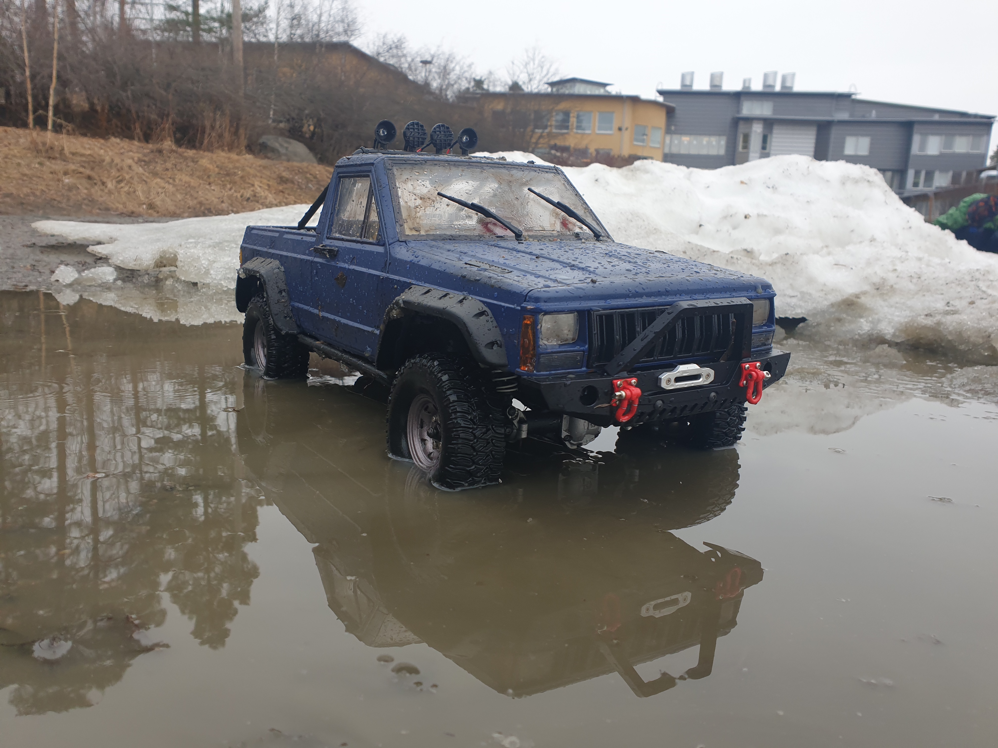

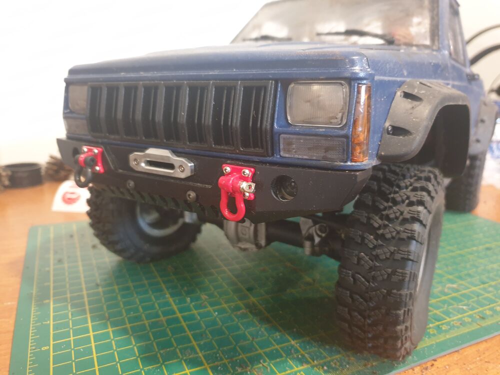

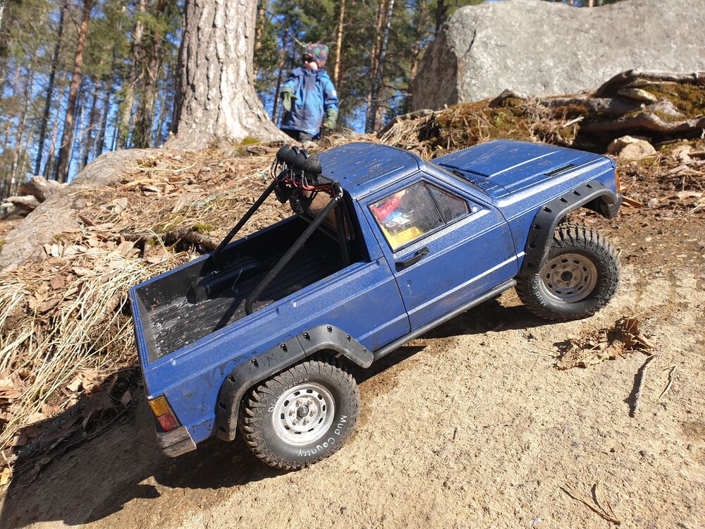

Ajettiin. En tiiä tosta stingeristä, tekis mieli leikata pois ja siirtää puskuria vähän sisemmäs. Ei oikein miellytä silmää nyt.
Vinssi mietityttää, lähinnä se että mihin sen saisi kiinni. Pitää tutkia onko jotain 3d-malleja olemassa.

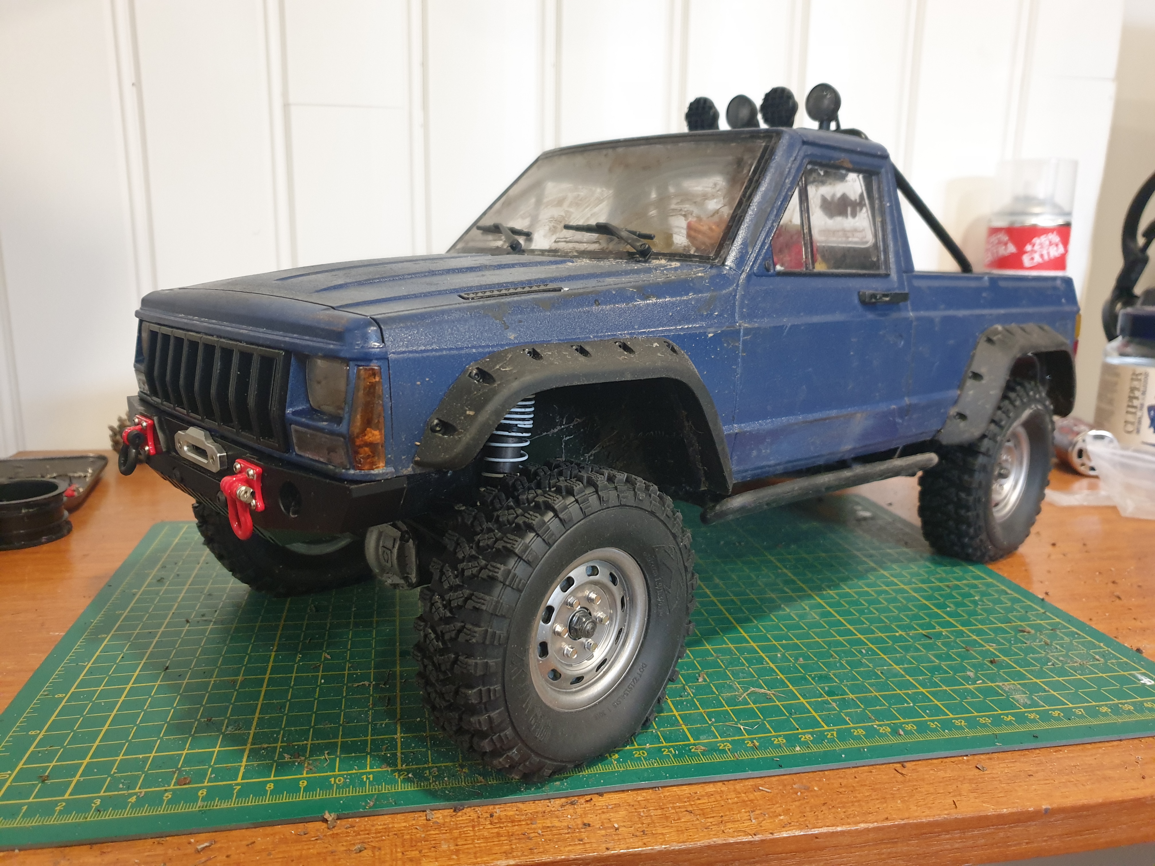

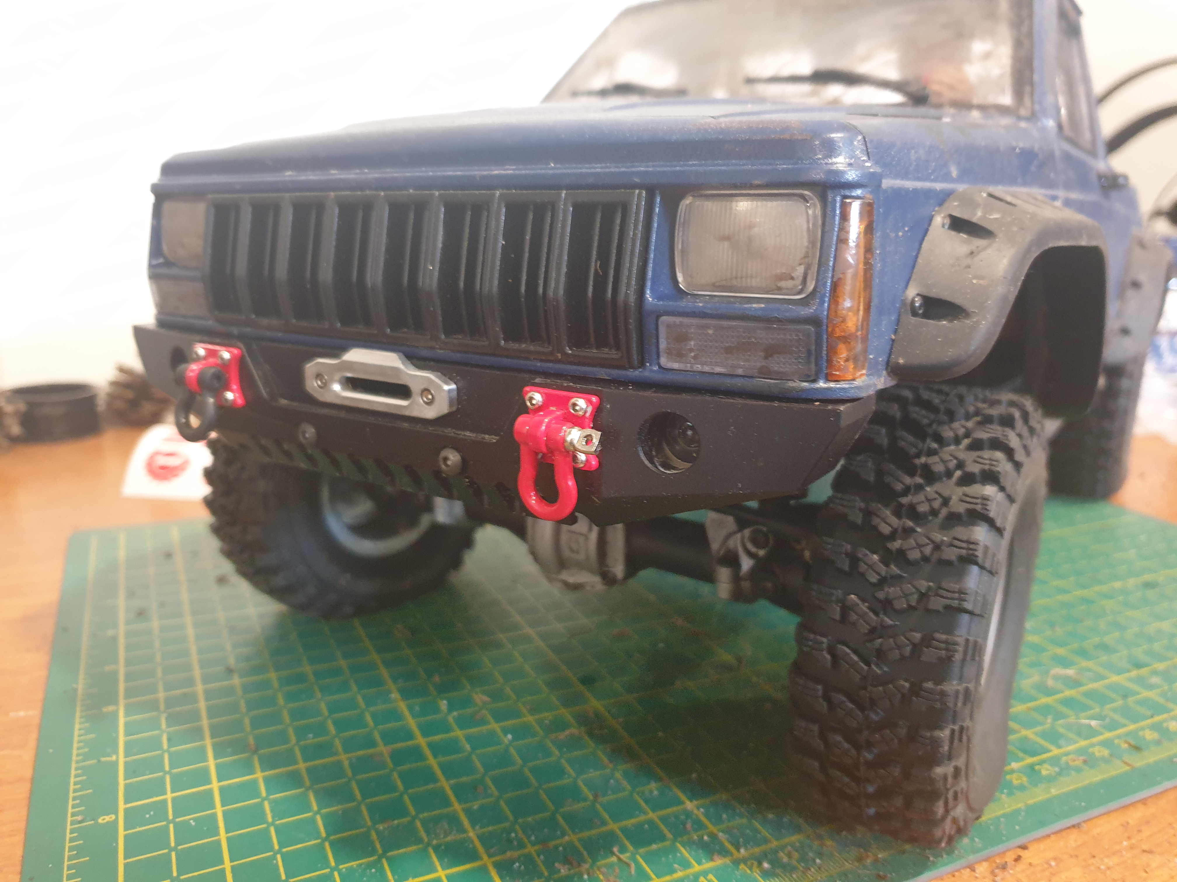

Puskurista stingeri pois ja sisäänpäin koko paskaa, kattovaloja korjailtu pikaliiman kanssa. Pari suojaa hukkunut ja yhdessä lampussa ei oo linssiä, mutta väliäpä tuolla. Toinen D-lenkki myös puskurista hajonnut, muovinen HPIn oma tilalle. Isommat renkaat taas vaihteeksi alle, jos sitä nyt ehtisi joskus ajeleen. Takapuskuri on vielä työn alla, oli stl-filut kadonneet Thingiversestä mutta saattavat olla printtaajalla vielä tallessa.

Vanteet saaneet kivasti patinaa. Takapuskurin STI on muokattu, mutta tulostamatta vielä. Muuten kaikki toimikin näin n. 3kk tauon jälkeen hyvin.

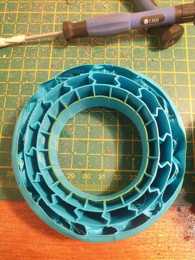

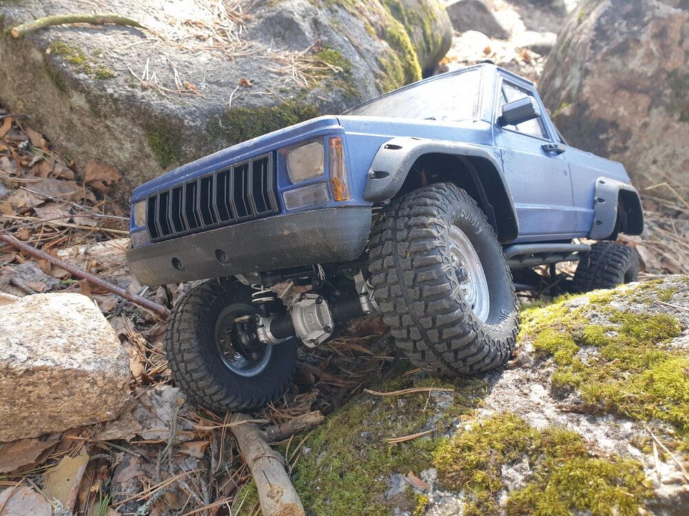

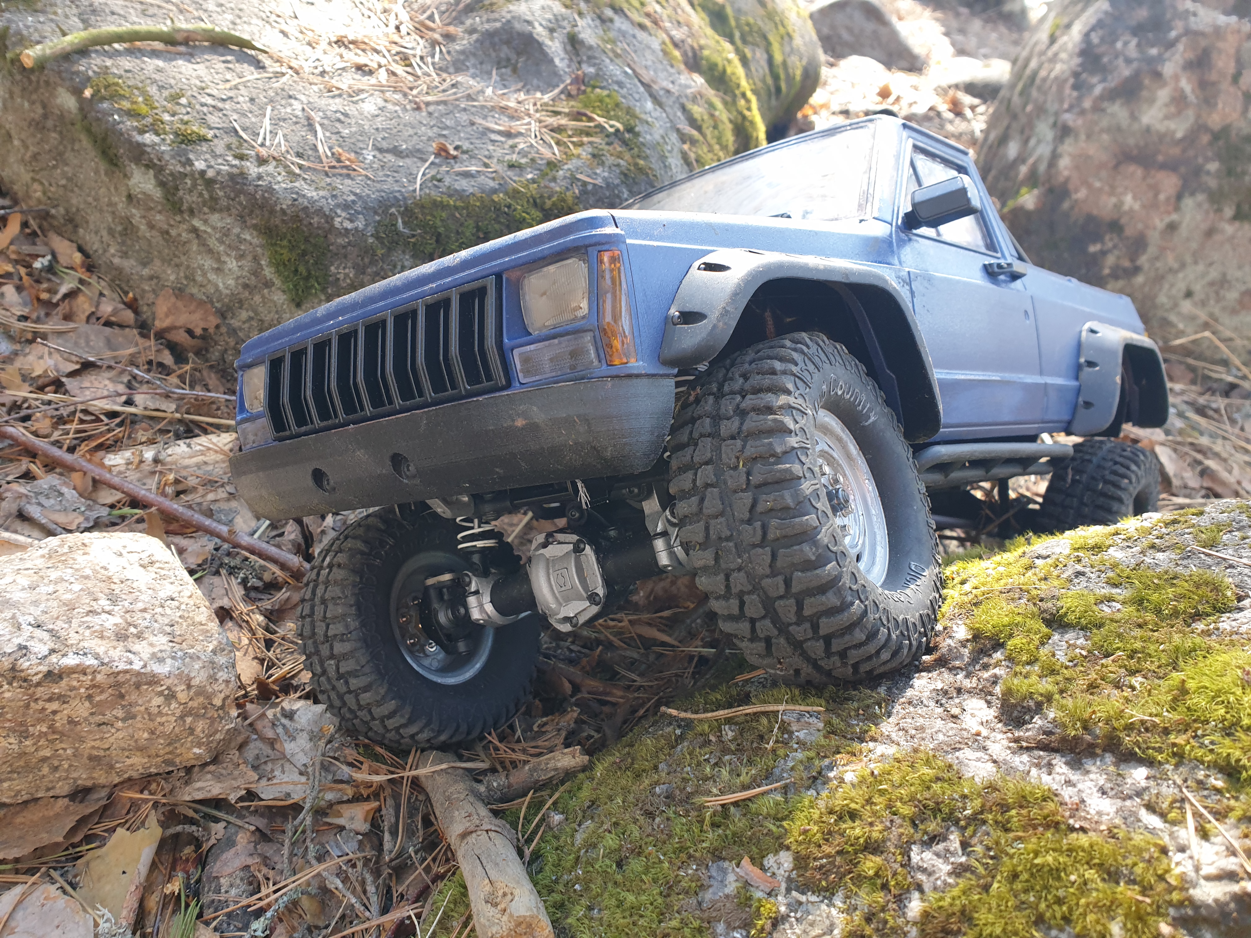

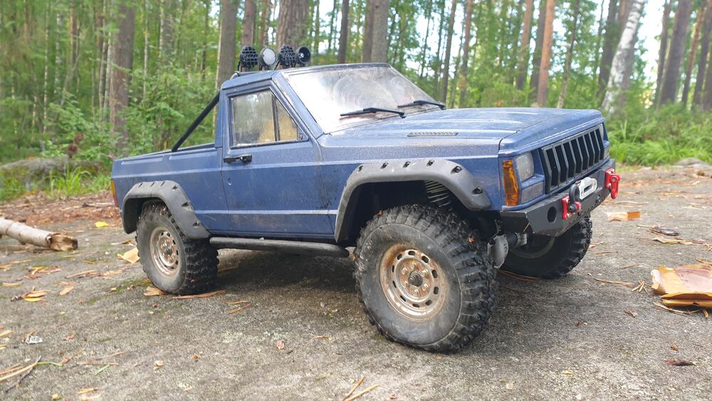

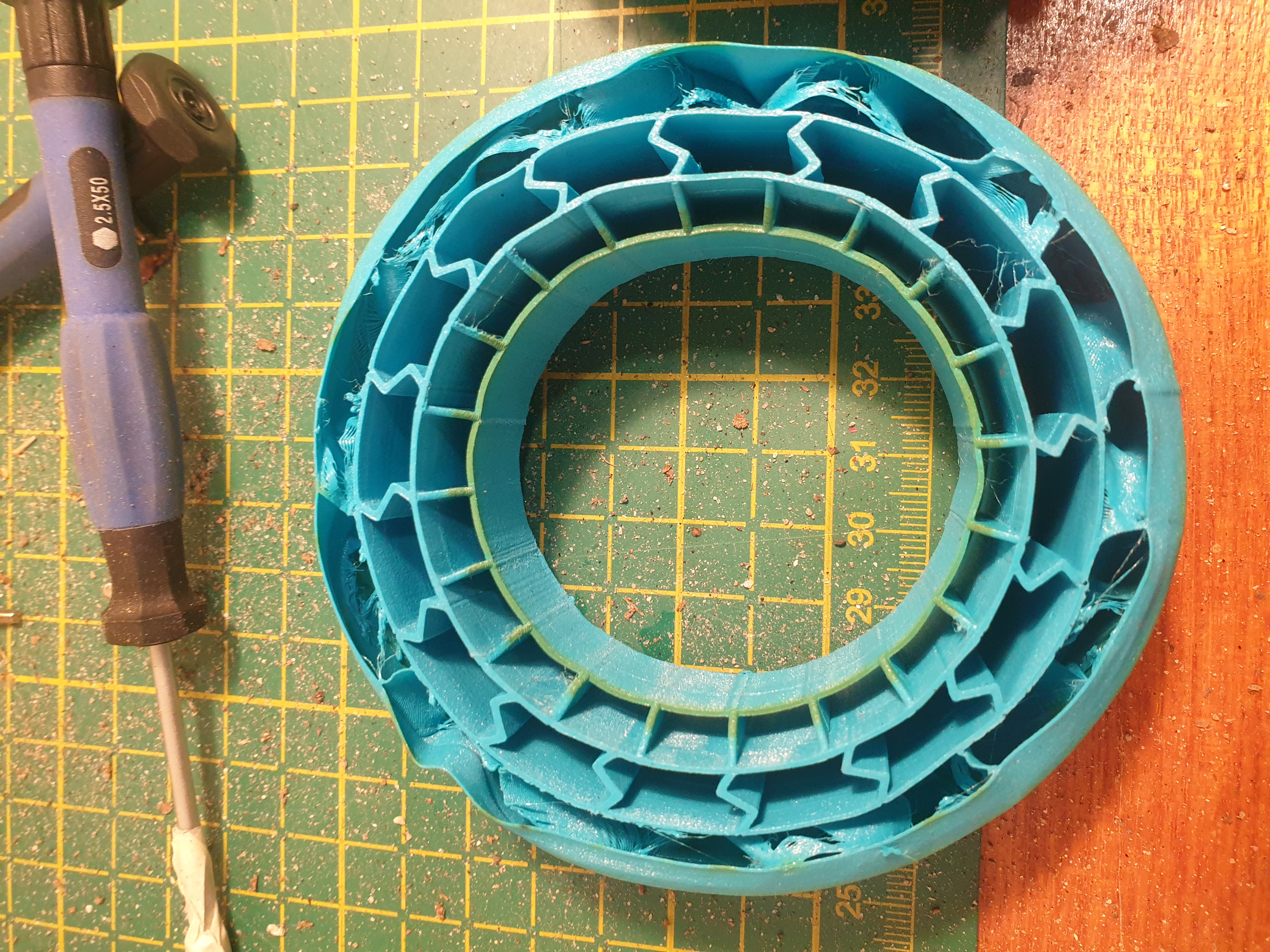

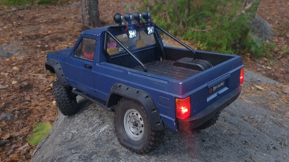

Kiina-dickien aika tuli nyt päätökseen, ei oo oikeen pitoja enää. Samoilla 3D-inserteillä mennään, pieniä repeämiä havaittavissa mutta toimii. Proline Hyraxit 4.19" koossa alle, samat insertit täyttää tuon 106mm renkaan vielä kivasti. Nää on vähän leveämmät kuin nuo muut renkaat, ja nyt tää auto näyttää omaan silmään oikein kivalta.
Se takapuskuri pitäis joskus saada vielä, ja vinssikin on haaveissa. Tosin sit menis radio vaihtoon kans.
Insertti
Insertti
