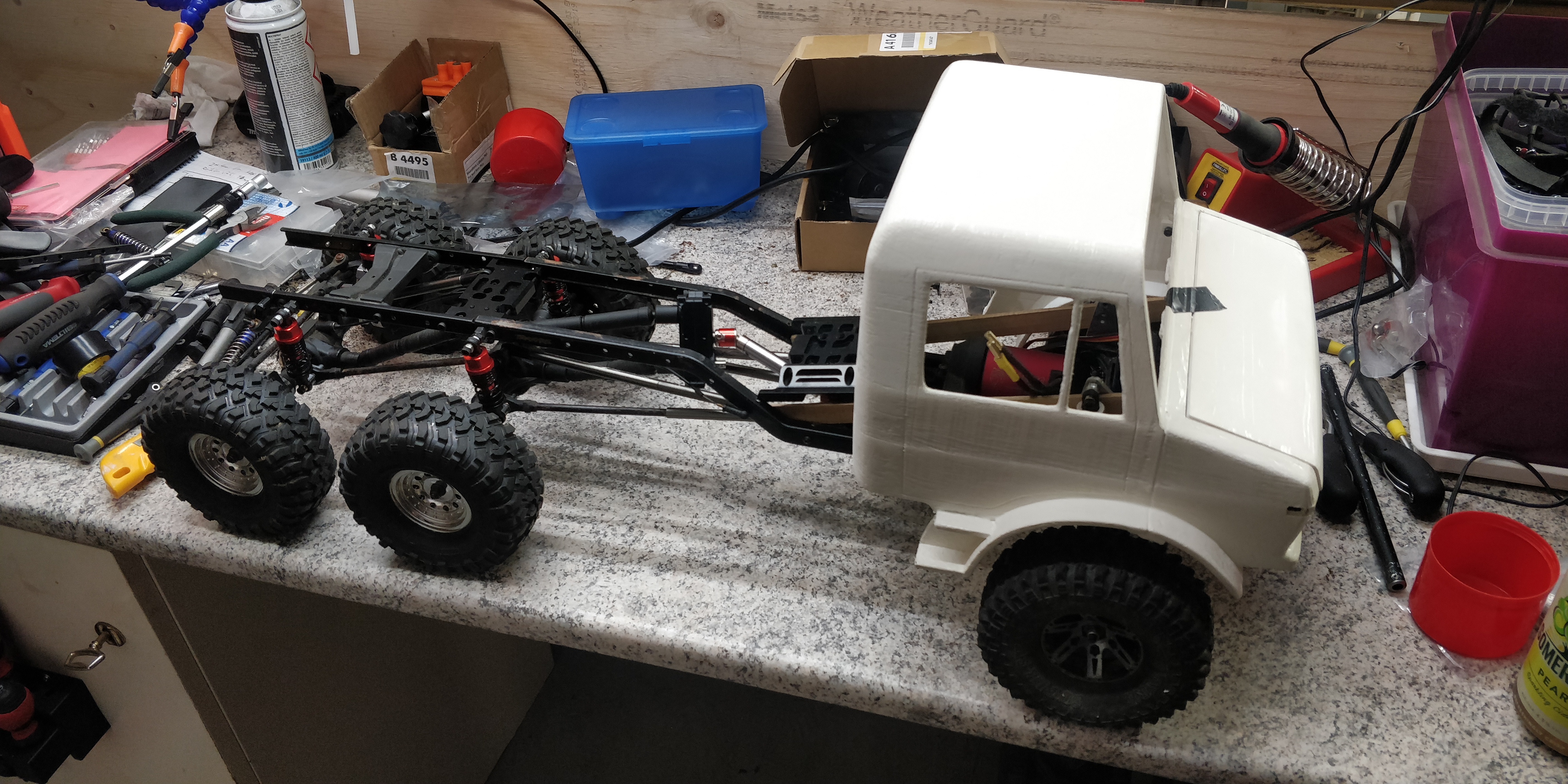

Ohjaamon sovittelua
Ohjaamon sovittelua

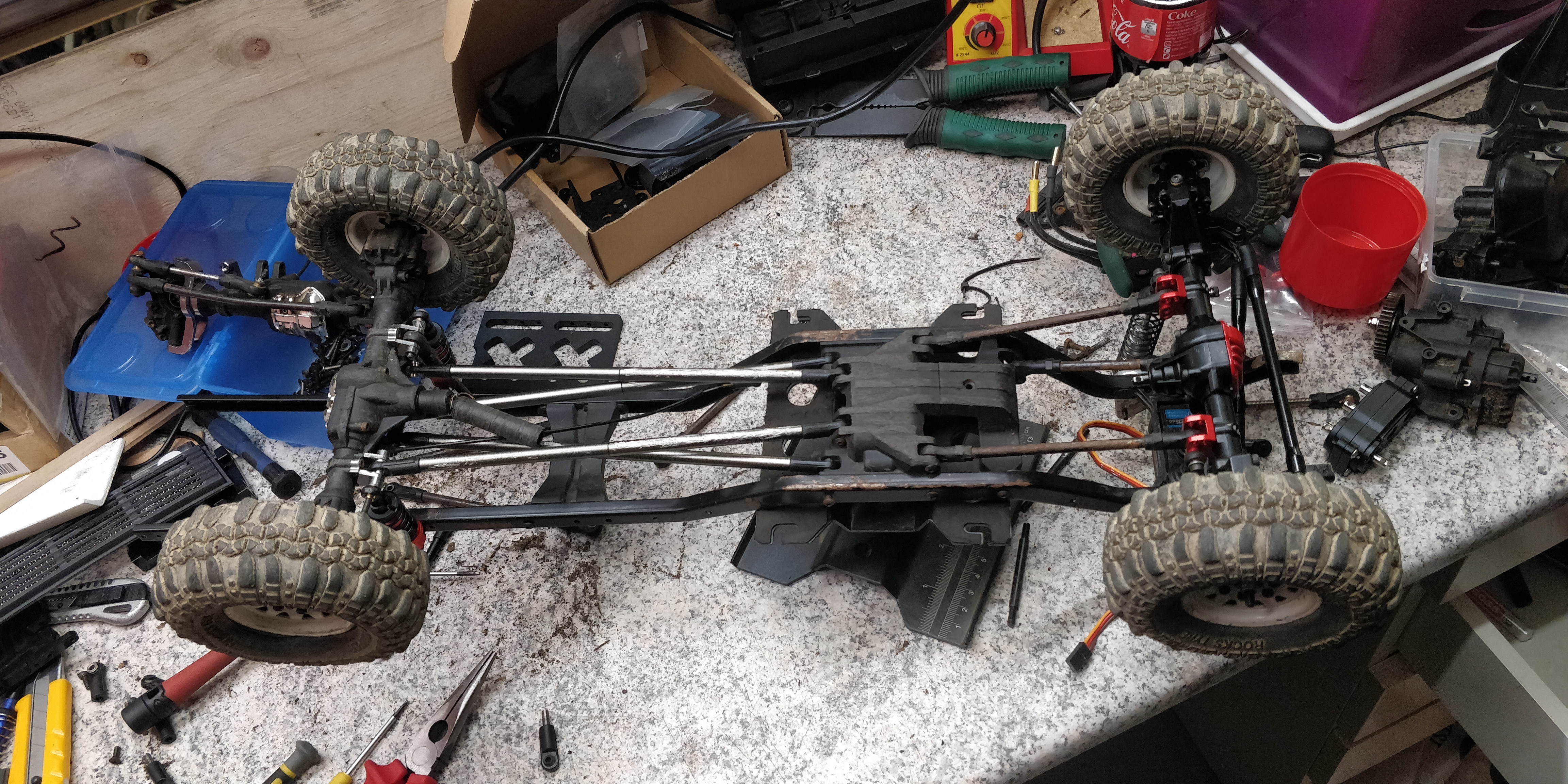

Olin pikku hiljaa tilaillut Kiinasta kaikkea tarviketta, runko jatkopaloilla, jakolaatikon, kardaaneja, kardaanijatkon, skidplateja, iskarit yms... jotain osia tietty kertynyt hyllyynkin, kun rakennellut pari muutakin autoa.
Eli eka Broncosta piti purkaa oikeastaan kaikki, jäljelle jäi vain runko, vaihteisto moottoreineen ja ohjausservo. Eteen vaihdoin metallisen Kiina portaali akselin ilman avattavaa lukkoa ja alkuperäinen akseli menee takimmaiseksi jotta saadaan takaohjaus ja molempiin taka-akseleihin avattavat lukot, lisäksi kiina akseli on vähän leveämpi.

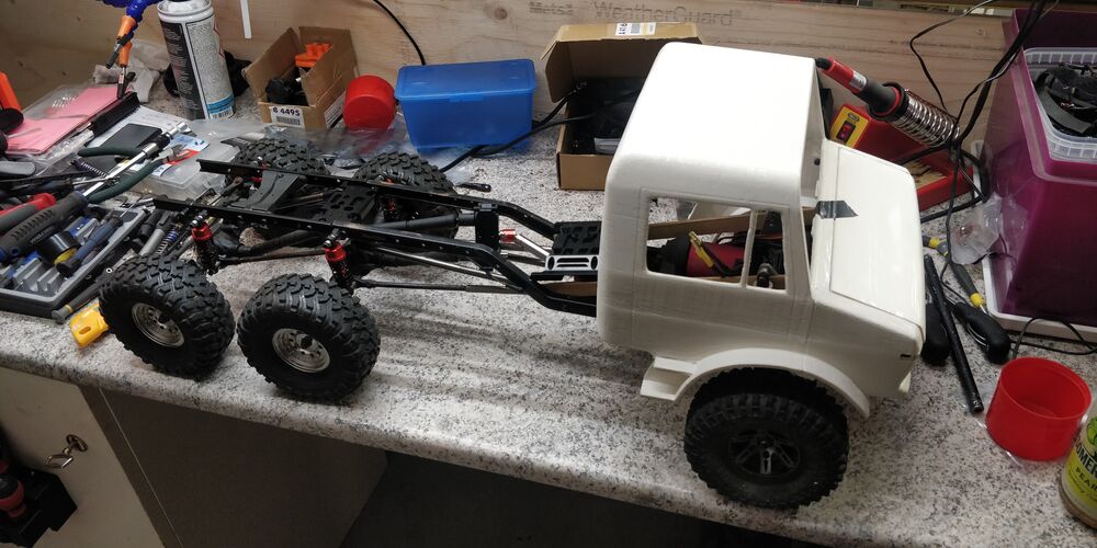

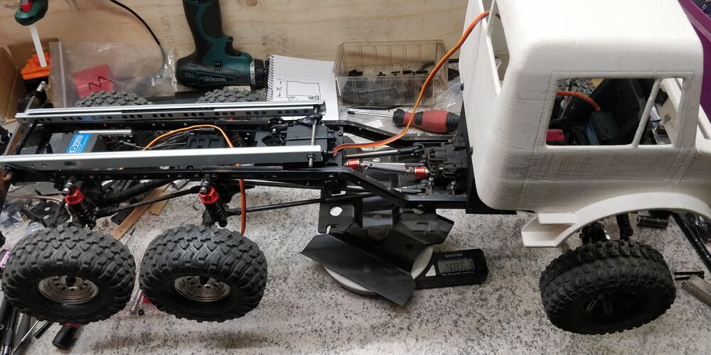

Taka-akselia piti tietty siirtää taaksepäin, akseliväli muuttui 313mm => 390mm ja toinen taka-akseli vielä 140mm. Pitemmät linkit sai hyllyssä olevista osista (joskus sitten teen kierretangosta ja alumiiniputkesta siistimmät versiot).

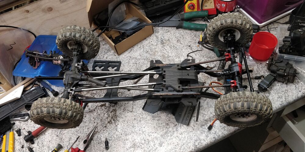

Linkkien sovittelua
Linkkien sovittelua
Akselit ja ohjaamo
Akselit ja ohjaamo

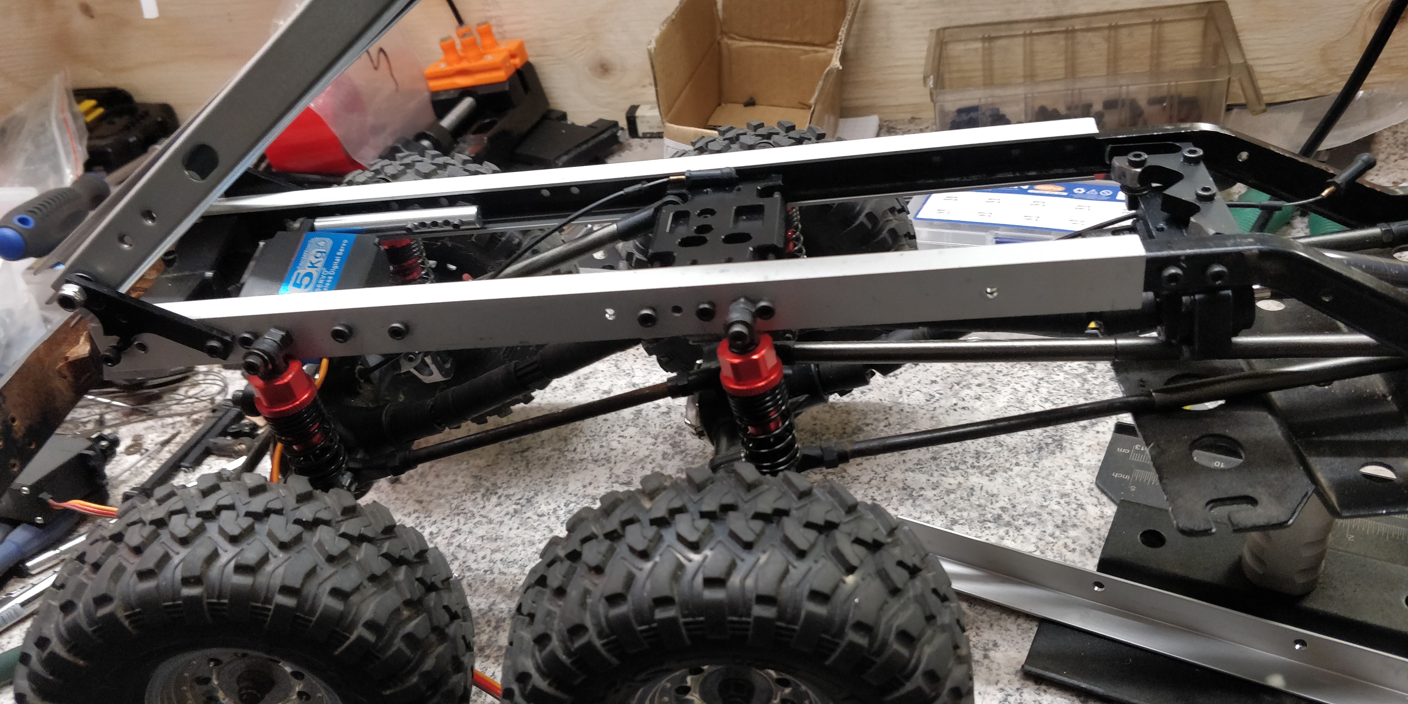

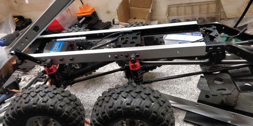

Runkoa piti jatkaa melko paljon, eikä pelkät jatkopalat riittäneet, joten otin toisesta rungosta vielä pätkät. Jossain vaiheessa totesin että jatkopalat ei ole kovin tukevat joten vahvistin koko takarungon alumiini profiililla.
Vahvistamaton runko
Vahvistamaton runko
Vahvistettu runko
Vahvistettu runko

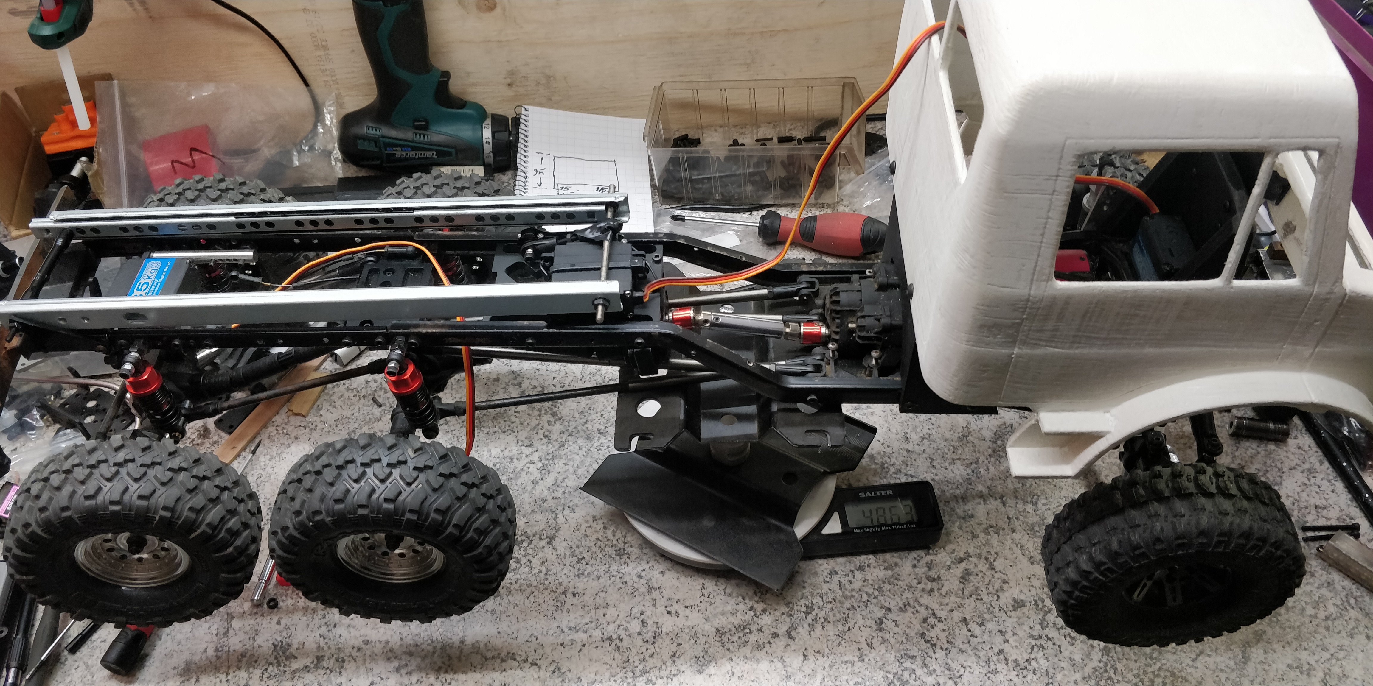

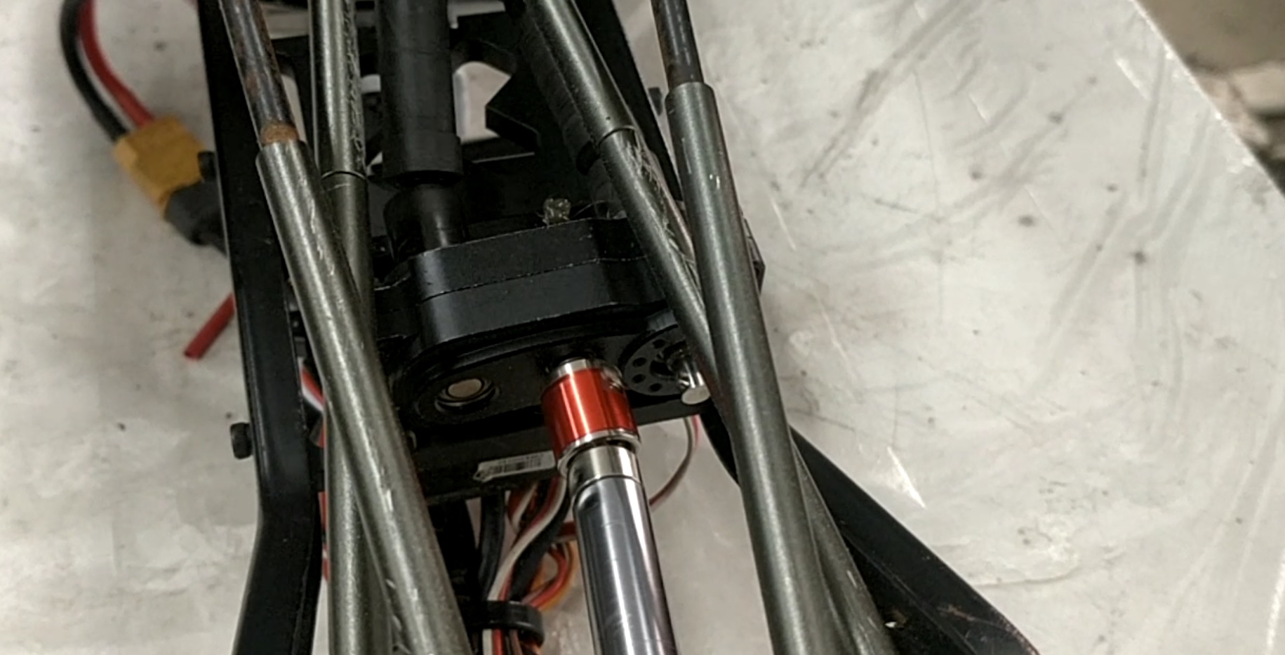

Vaihteistolta piti saada veto molemmille taka-akseleille, sitä varten tuli jakolaatikko kahdella ulostulolla ja samalla suunta vaihtuu koska kiina etuakseli pyörii eripäin kuin alkuperäinen. Takimmaiselle akselille tulee siis oma kardaani edestä asti ja sille tuli välille tukilaakeri ennenkuin laskeutuu akselille.
Jakolaatikko
Jakolaatikko
Tukilaakeri
Tukilaakeri

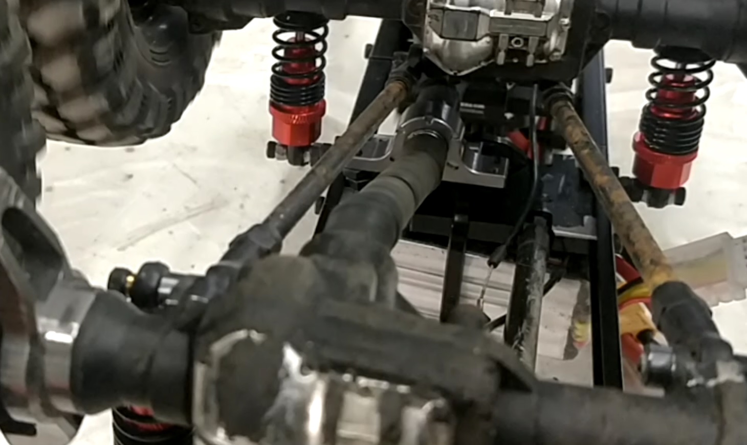

Iskaritolppia en halunnut taakse että lavan saa mahdollisimman alas, joten 68mm iskarit suoraan runkoon kiinni. Takana todella jäykät jouset pienellä joustolla ja edessä onkin sitten 110mm iskarit, joten joustoa riittää.
Molempiin kääntyviin akseleihin tuli panhard, koska ne oli valmiina ja oli siten helpoin toteuttaa. Ja tuntuu toimivankin erittäin hyvin.

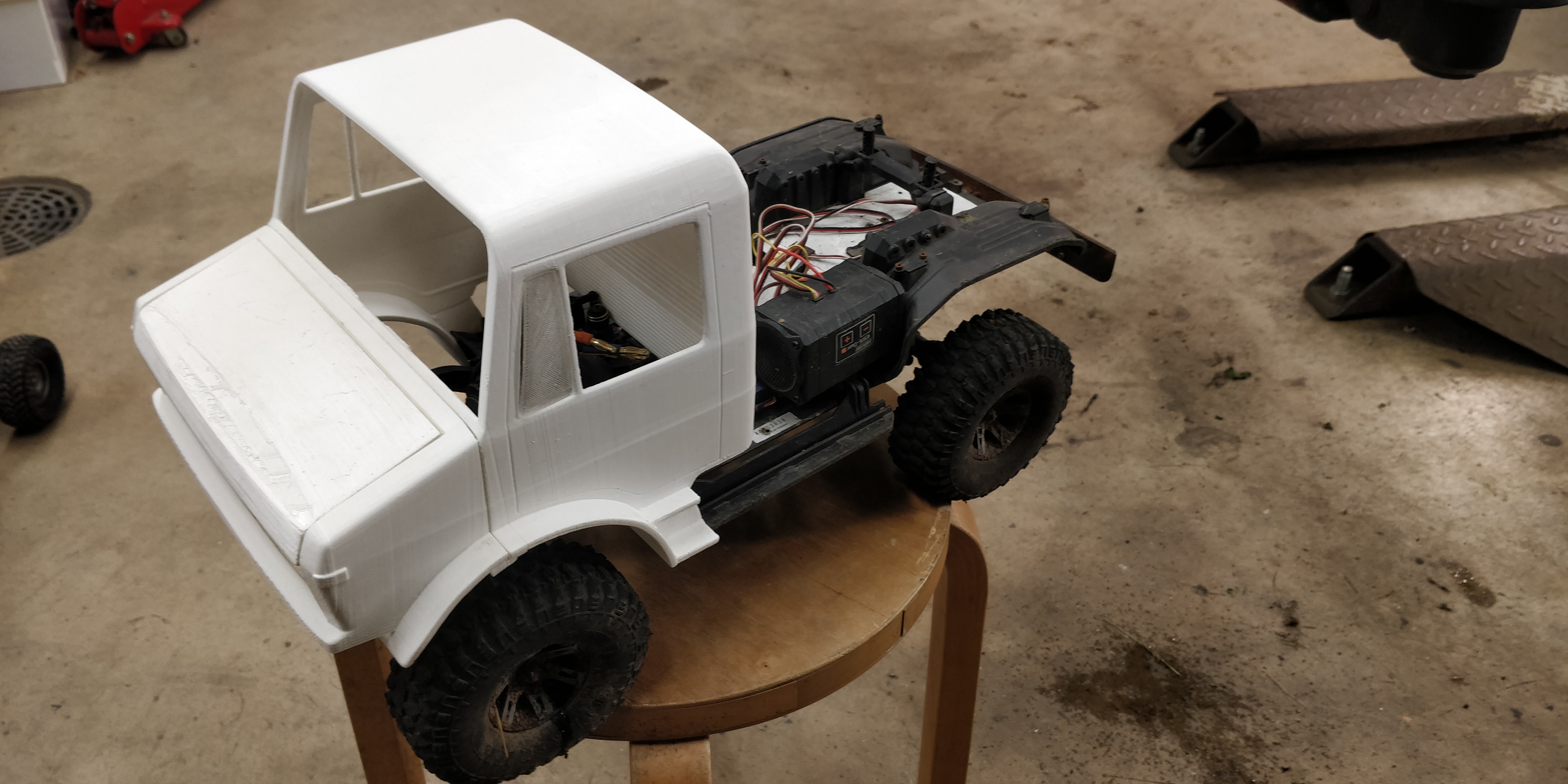

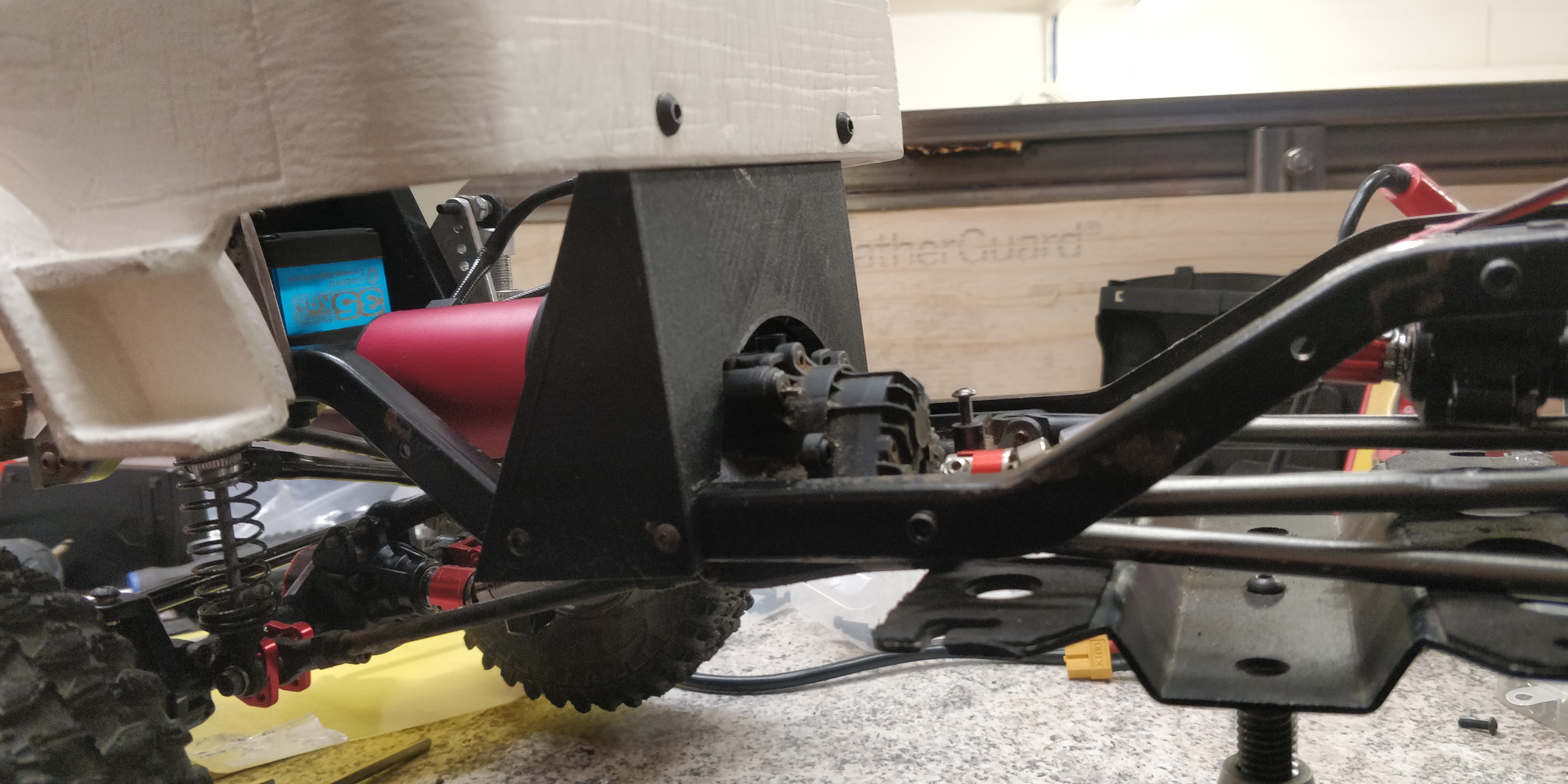

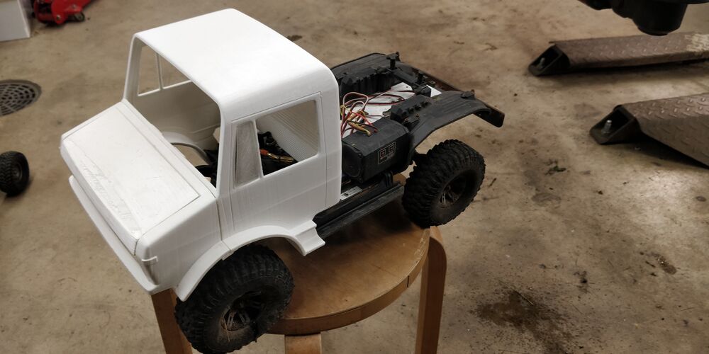

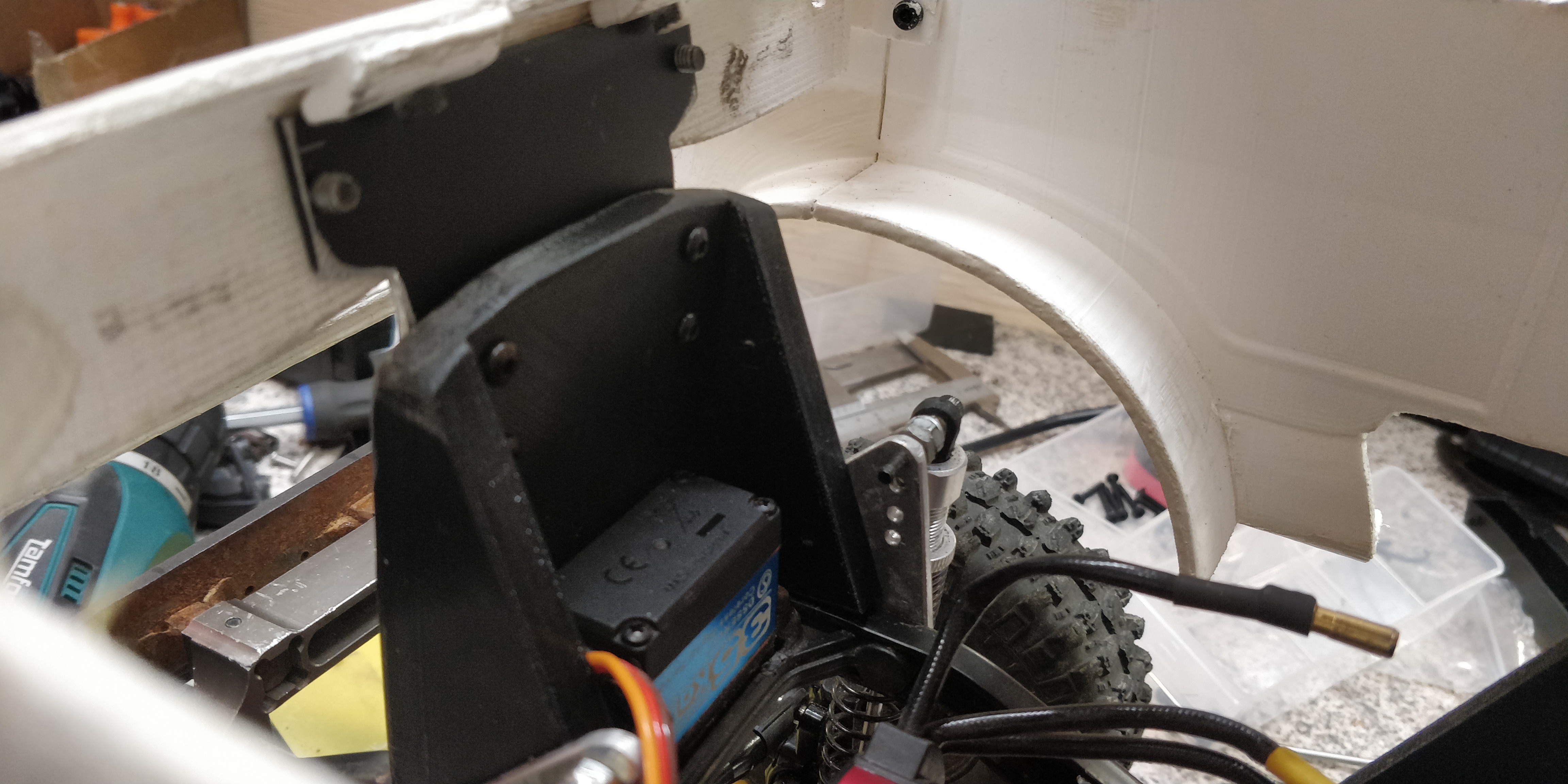

Ohjaamoa tuli soviteltua ja mittailua useampi tunti ennekuin keksin miten sen saa tukevasti kiinni. 3D-tulostimella etu ja taka kiinnikkeet (PETG).
Hytin etukiinnike
Hytin etukiinnike
Hytin takakiinnike
Hytin takakiinnike

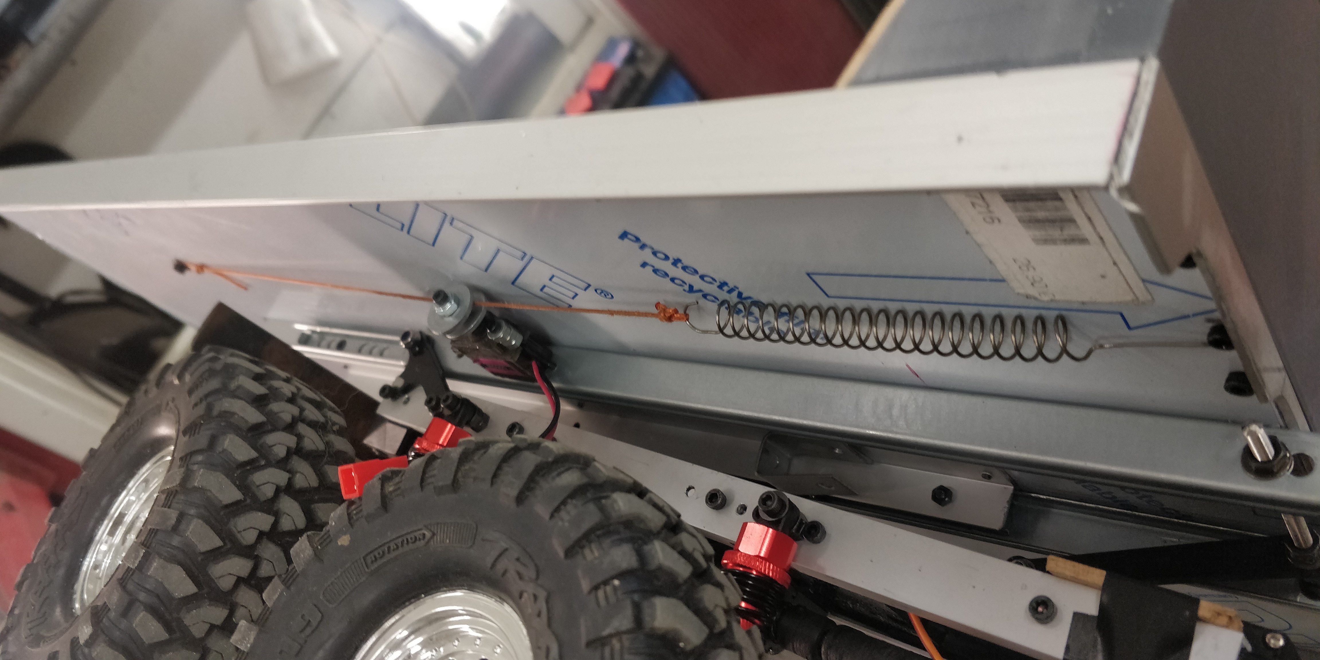

Halusin ehdottomasti kippaavan ja liukuvan lavan kuten oikeissakin hinausautoissa. Liukukiskot löytyikin ihan sattumalta Puuilon hyllystä 4,2€ hintaan :)
Kippi systeemi olikin aika haastava saada toimimaan ja tilaakaan servolle ei paljoa ollut. Samaten liuku toiminto aiheutti paljon päänvaivaa, siihenkin löytyi lopulta aika simppeli ja toimiva ratkaisu. Kippiin tulee vielä voimakkaampi servo ja liukuun tulee toisellekin puolelle moottori.
Lavan pohja on 2mm alukomposiittilevyä, reunat alumiinprofiilia ja kaiteet tulee 6mm alumiini tangosta ja putkesta. Pääty 3D-tulostettu. Vinssi tulee vielä päätyyn. Lava on kiinni liukukiskossa 6 ruuvilla joten se on aika helppo ottaa pois tai vaihtaa toiseen, lisäksi pitää liu-un köydet irrottaa, 2 ruuvia per puoli)

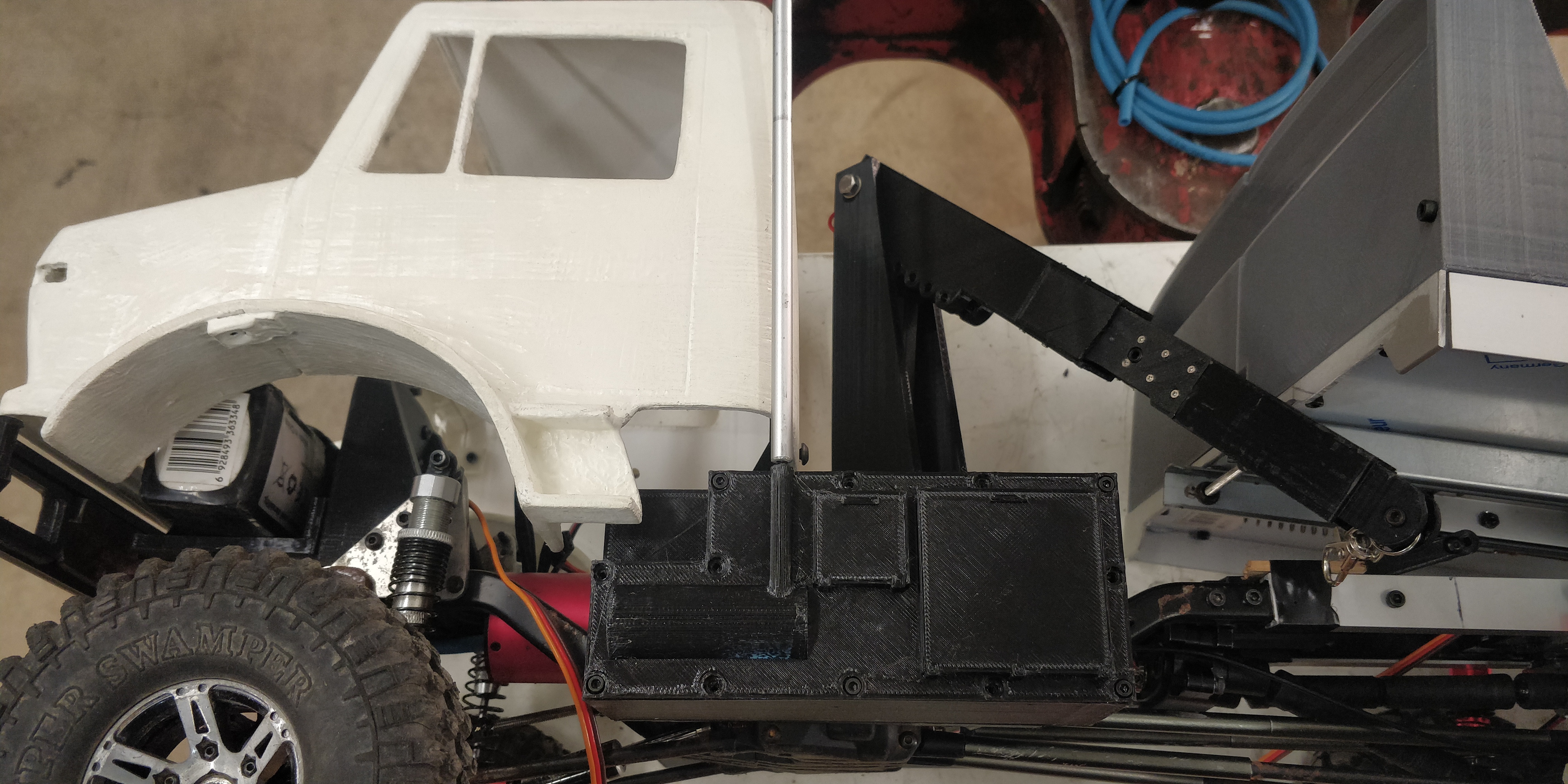

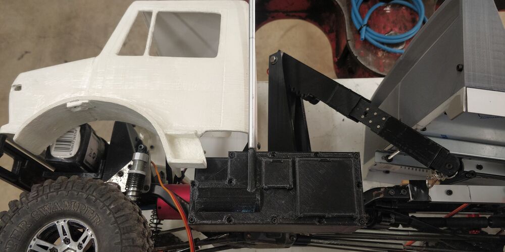

Ja pitäähän sitä lava unimogissa Hiab olla!! Sehän piti tehdä. Kiinasta löytyi setti jossa tupla ESC ja 2x moottoroitu sylinteri. Kääntö 270 asteen servolla mutta sehän ei käänny tarpeeksi kun ei saa tarpeeksi ohjetta vastarilta, kääntyy kuitenkin n.120 astetta joten tällä pärjää toistaiseki.
Hiabin runko ja varret on itse piirretty ja tulostettu (PETG).

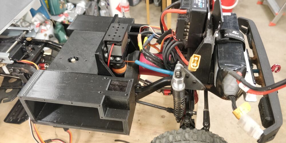

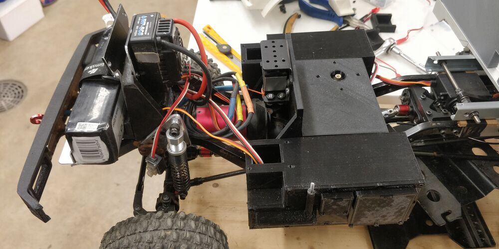

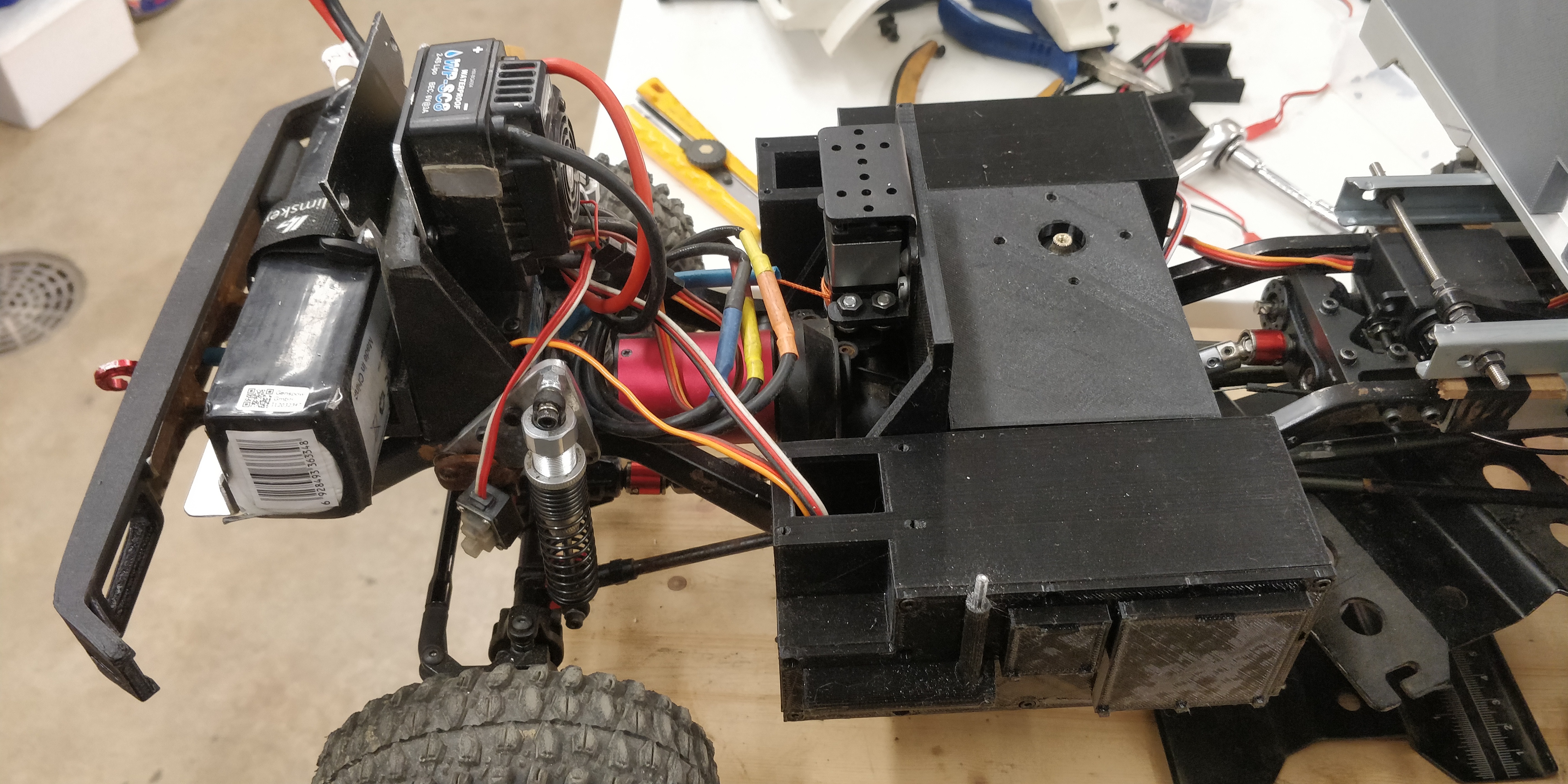

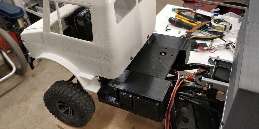

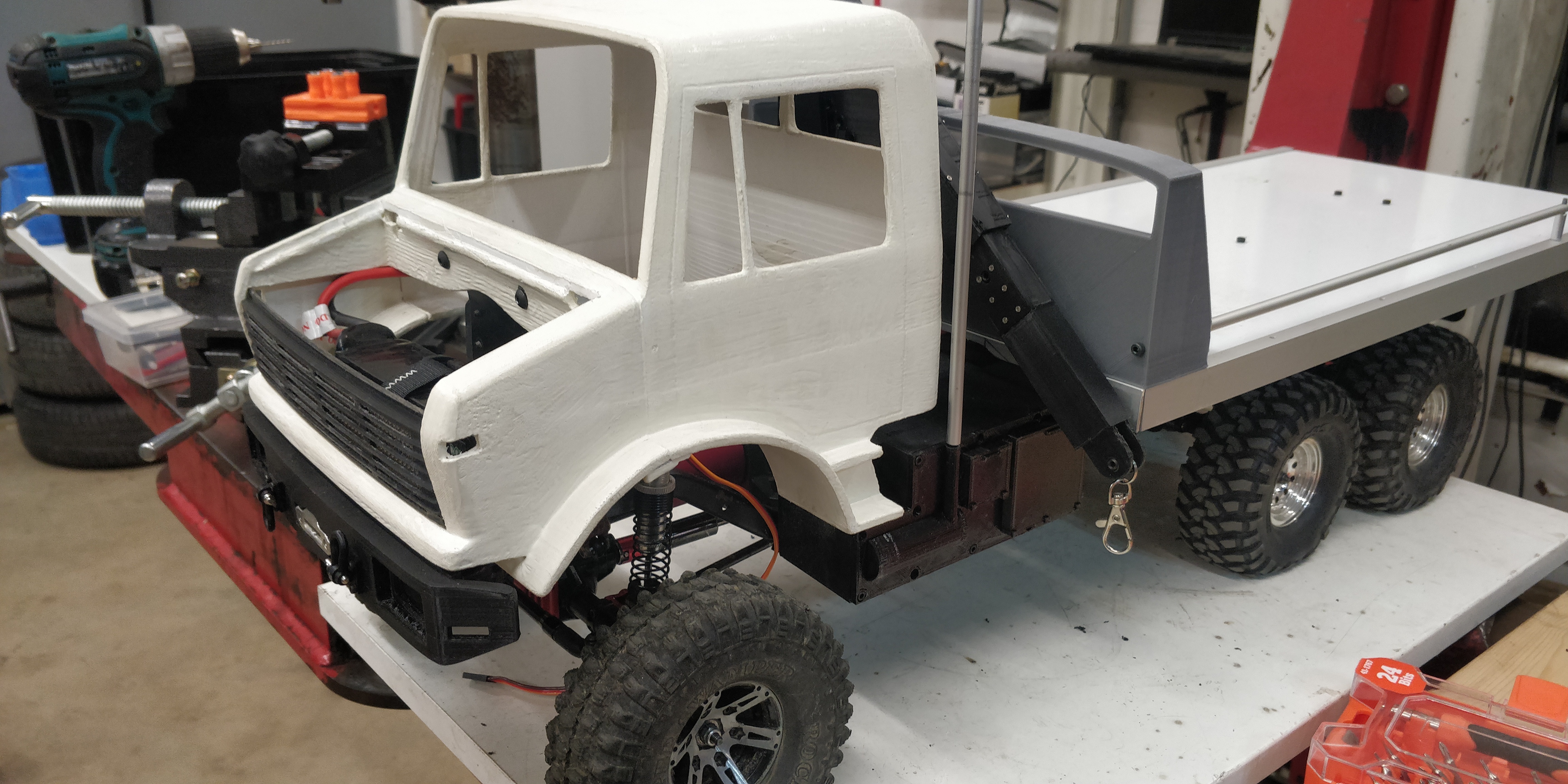

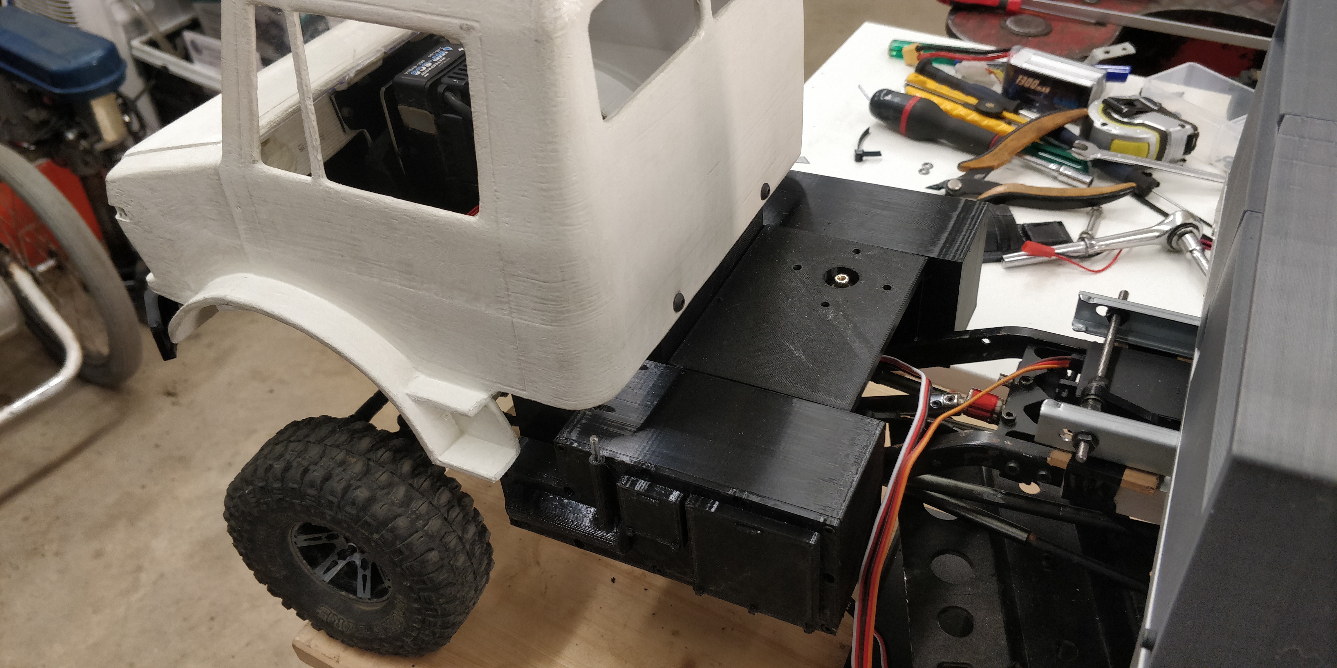

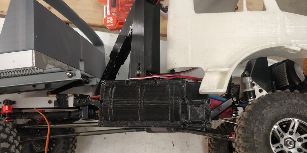

Vähän "scale" osaa tuli tulostimesta ja akkuteline. Tuohon kuskin puolen kanteen tuli tappi johon saa alumiini tangosta pakoputken katon yläpintaan asti.
Kannet täytyy vielä maalata että erottuu nuo osat.

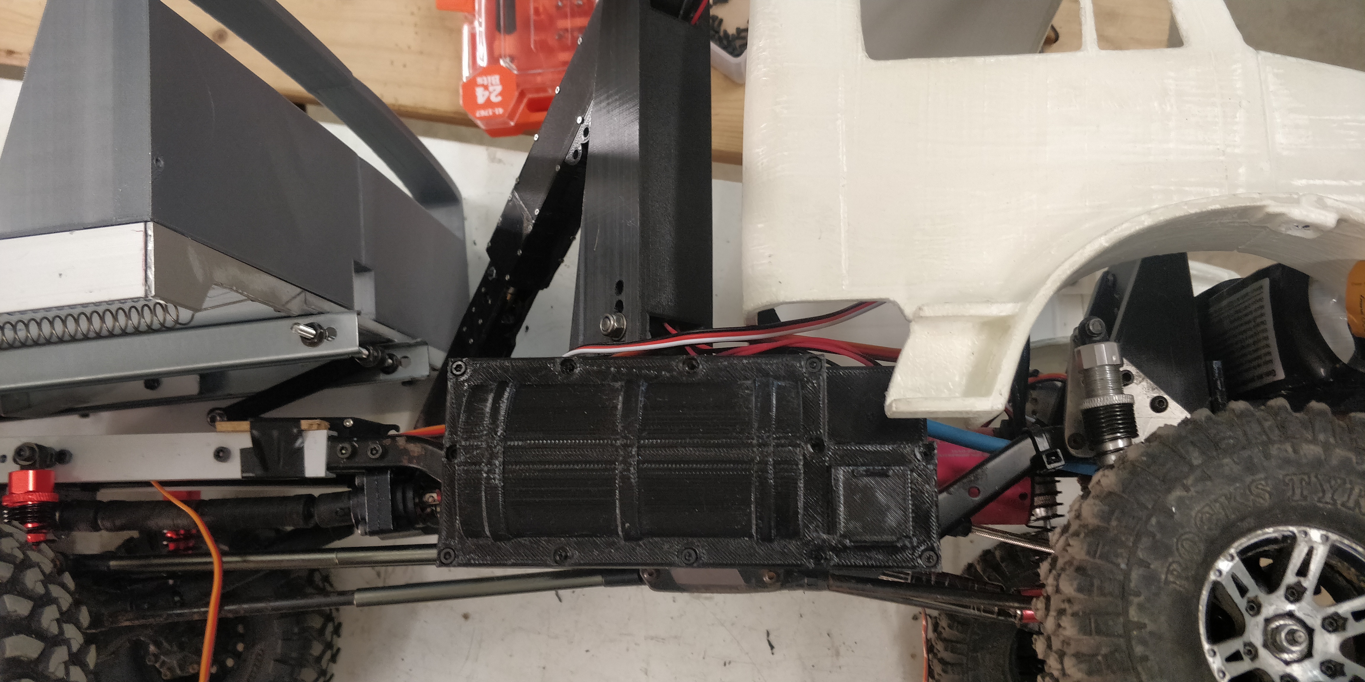

Vasen sähkökotelo ja scale kansi
Oikea sähkökotelo ja scale kansi

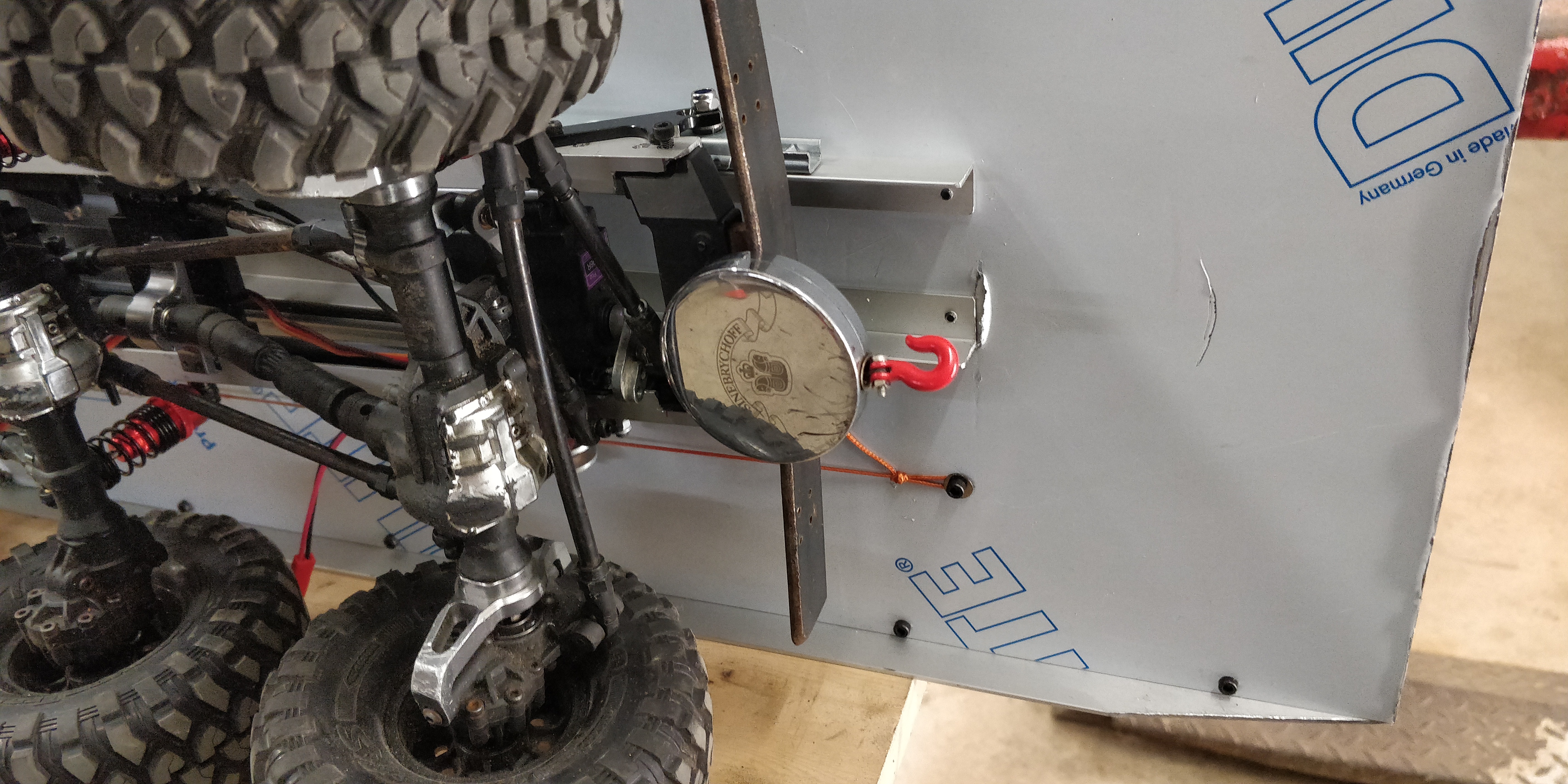

Sähkökoteloiden johtoaukot ja vinssin sovittelua

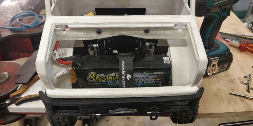

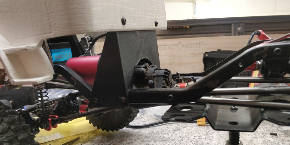

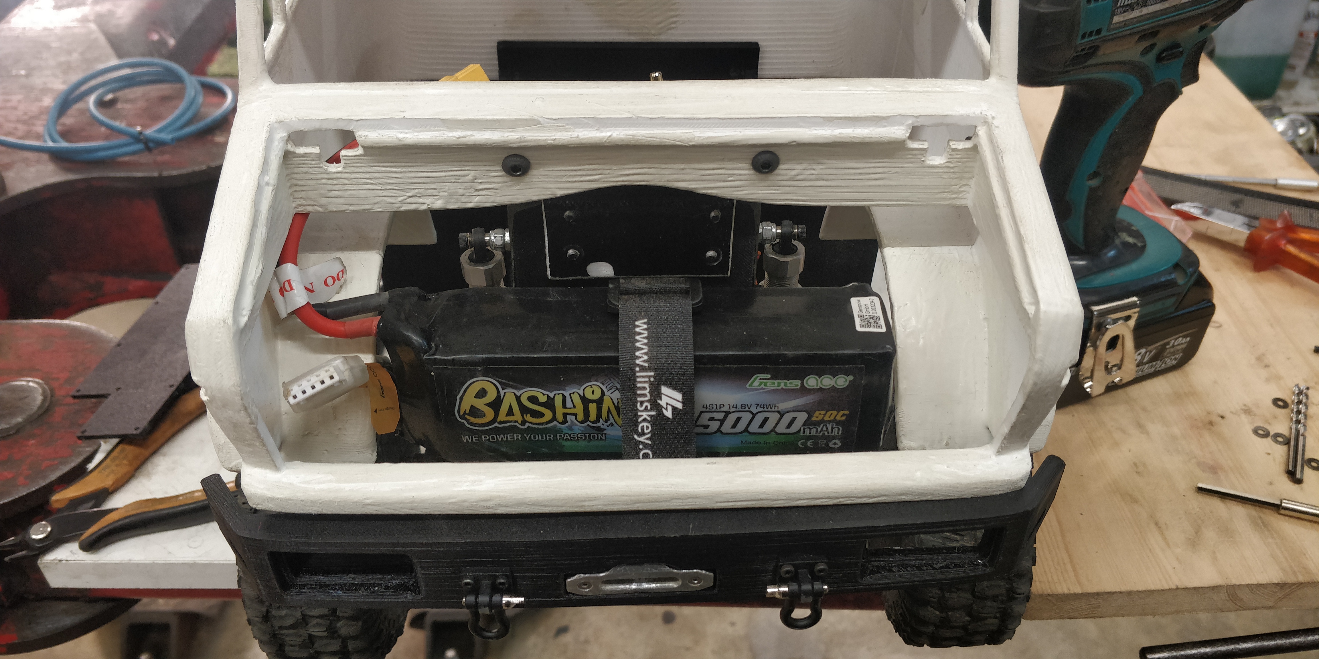

Akkuteline
Akkuteline
Akkuteline ja iso akku

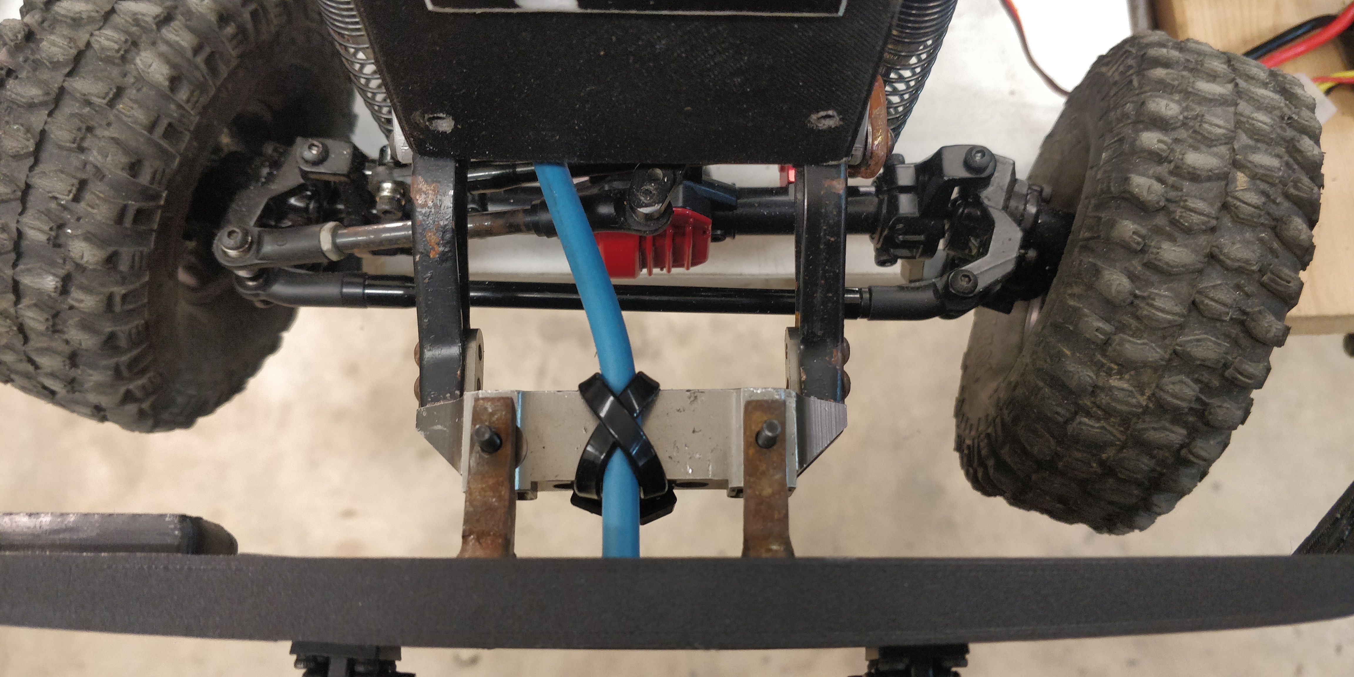

Samalla tuli laitettua vinssin köydelle ohjuriputki.
Vinssi köyden ohjausputki

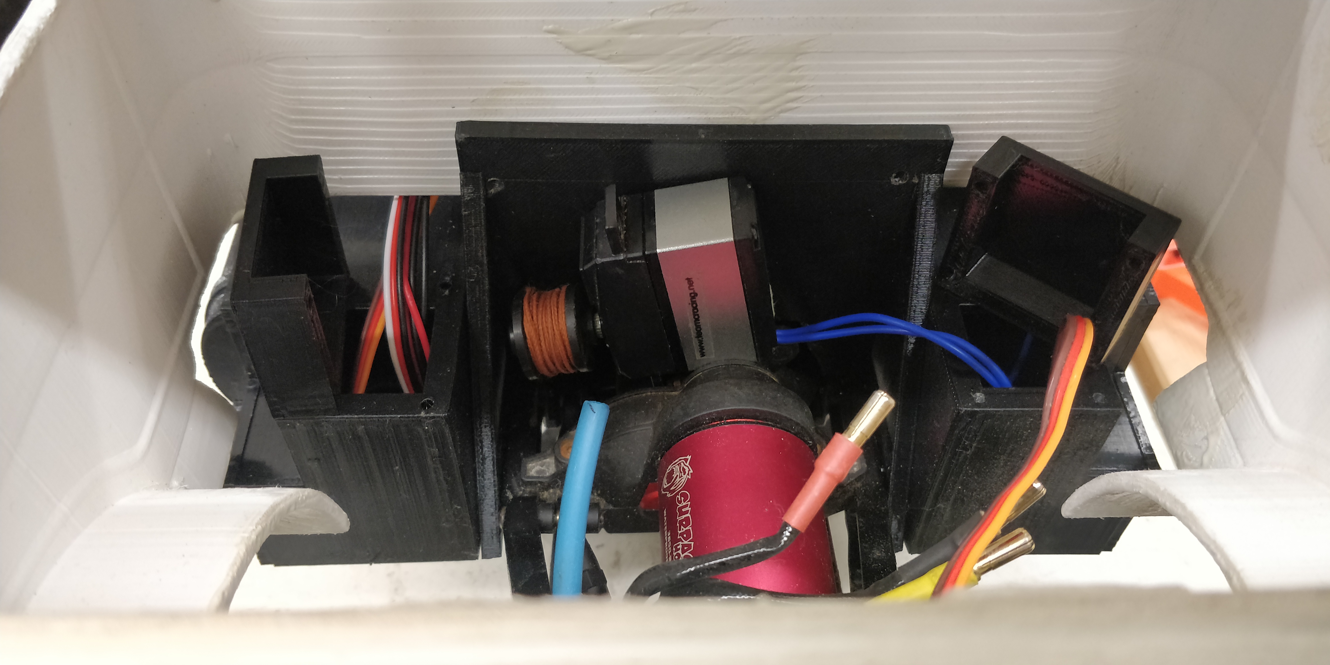

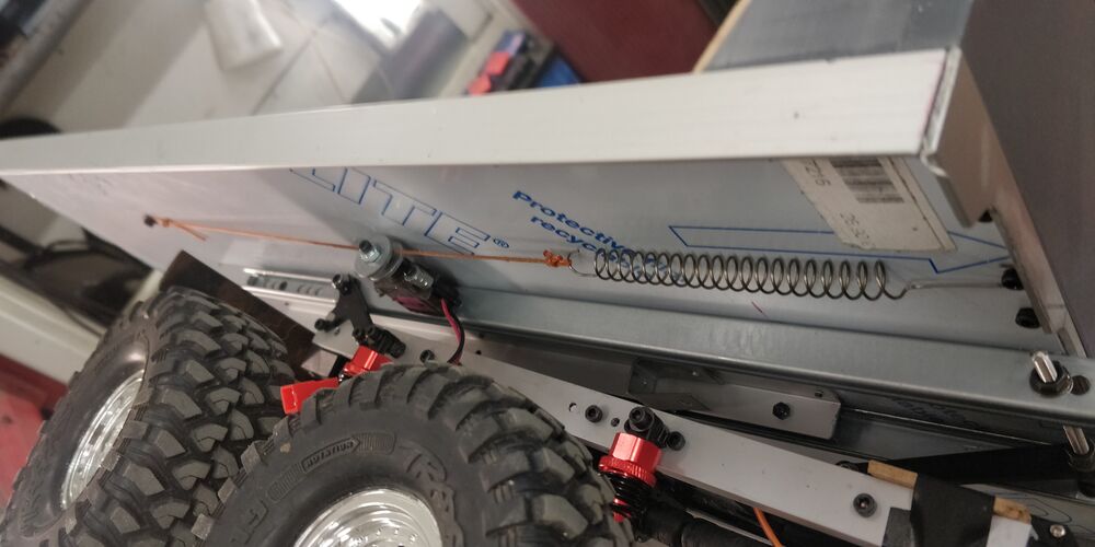

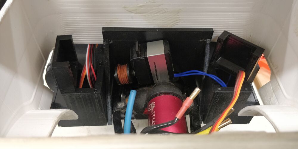

Muistin myös ottaa kuvan lavansiirto moottorista.
Tuollainen mini servo jaksaa ihmeen hyvin liikuttaa lavaa, täytyy vain saada karheammanksi akseli ettei luista. Ja tosiaan toiselle puolelle samanlainen moottori, niin jaksaa vetää lavan ylös, vaikka olis vähän painavampi auto tulossa kyytiin.
Lavan siirtomoottori

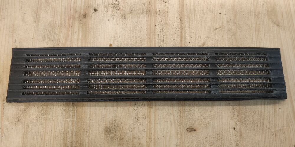

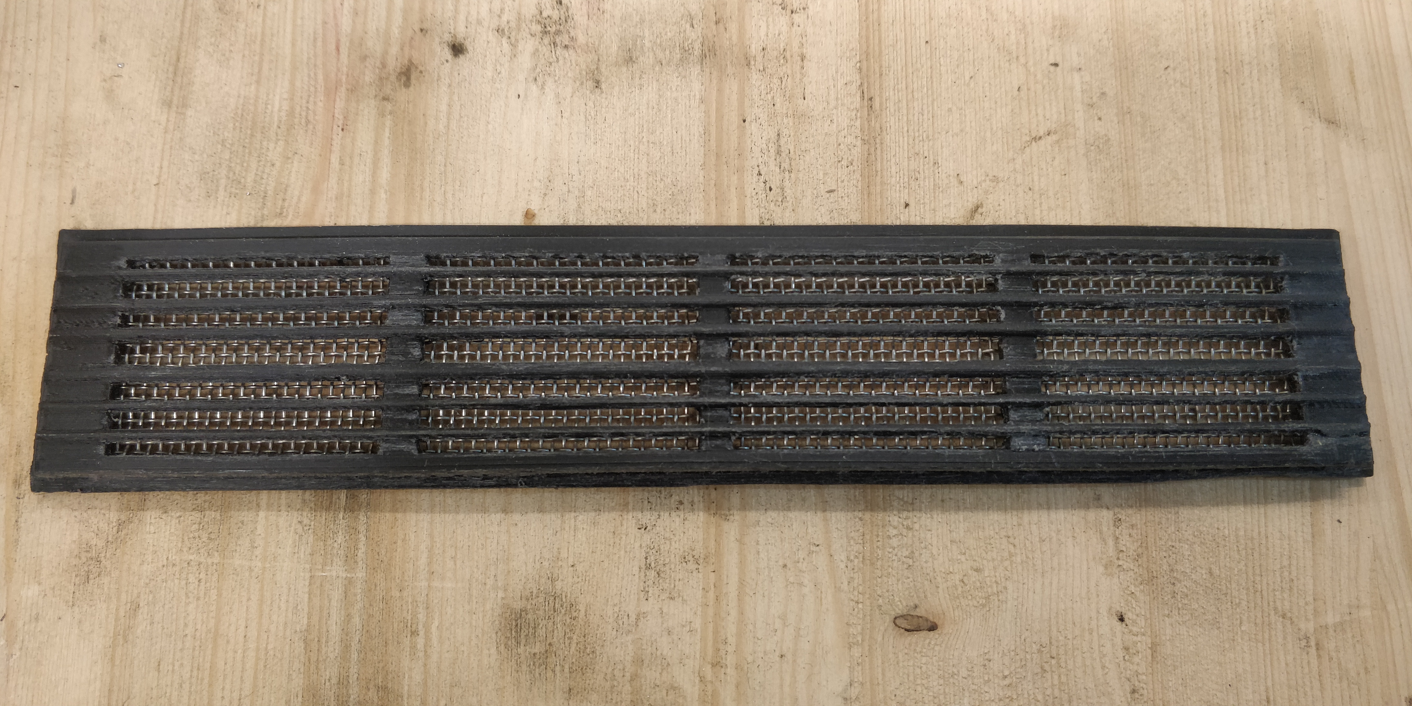

Keula maskiin metalliverkko sisäpintaan.
Keula maski
Keula maski
Keula vasen
Keula vasen
Keula oikea
Keula oikea
Seuraavaksi koittaa leikata ikkunat ja asentaa konepelti. Sekä viimeistellä lavaa....

Hiabbia ohjataan samaan tapaan kuin vinssiäkin, keskelle palautuvalla vipukytkimellä (toki vois käyttää myös rattia ja kaasua mutta jos niissä trimmiä ja vaihtaa vastaria niin....) ja kääntö on potikalla ohjatussa kanavassa, siinäkin pitää miettiä että potikka on oikeassa asennossa kun vaihtaa vastaria.
Hiabin esc https://www.aliexpress.com/item/4000485 ... 4c4dBdcAMi
Tässähän voi käyttää ihan mitä ESCiä vaan kuten vinsseissäkin...
Työntövarret https://www.aliexpress.com/item/4001016 ... 4c4dBdcAMi
Tässä 45mm nostamassa puomia ja 90mm pidentämässä puomia.
Jaksaa nostaa maasta puomi täysin ulkona, täyden 0,33 tölkin kyytiin :)

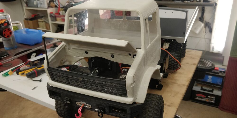

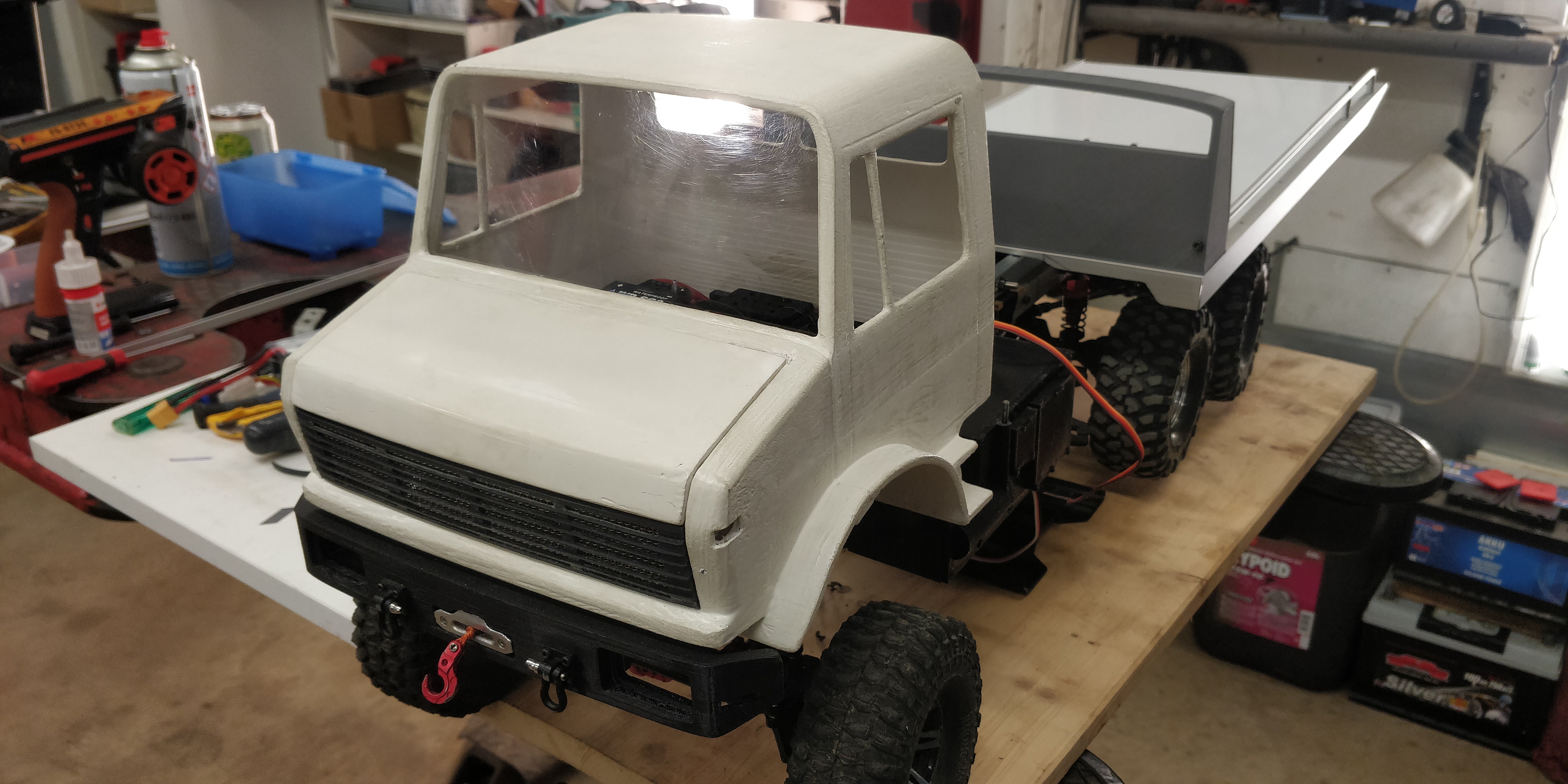

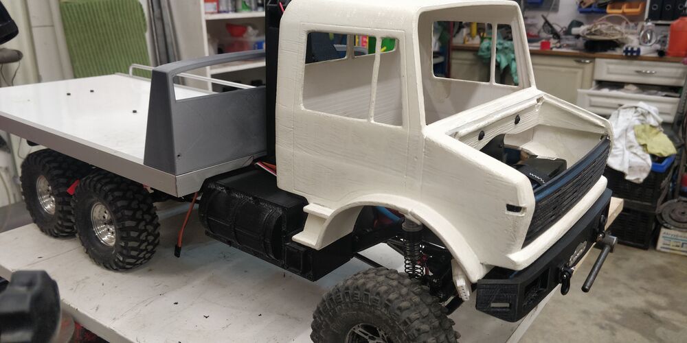

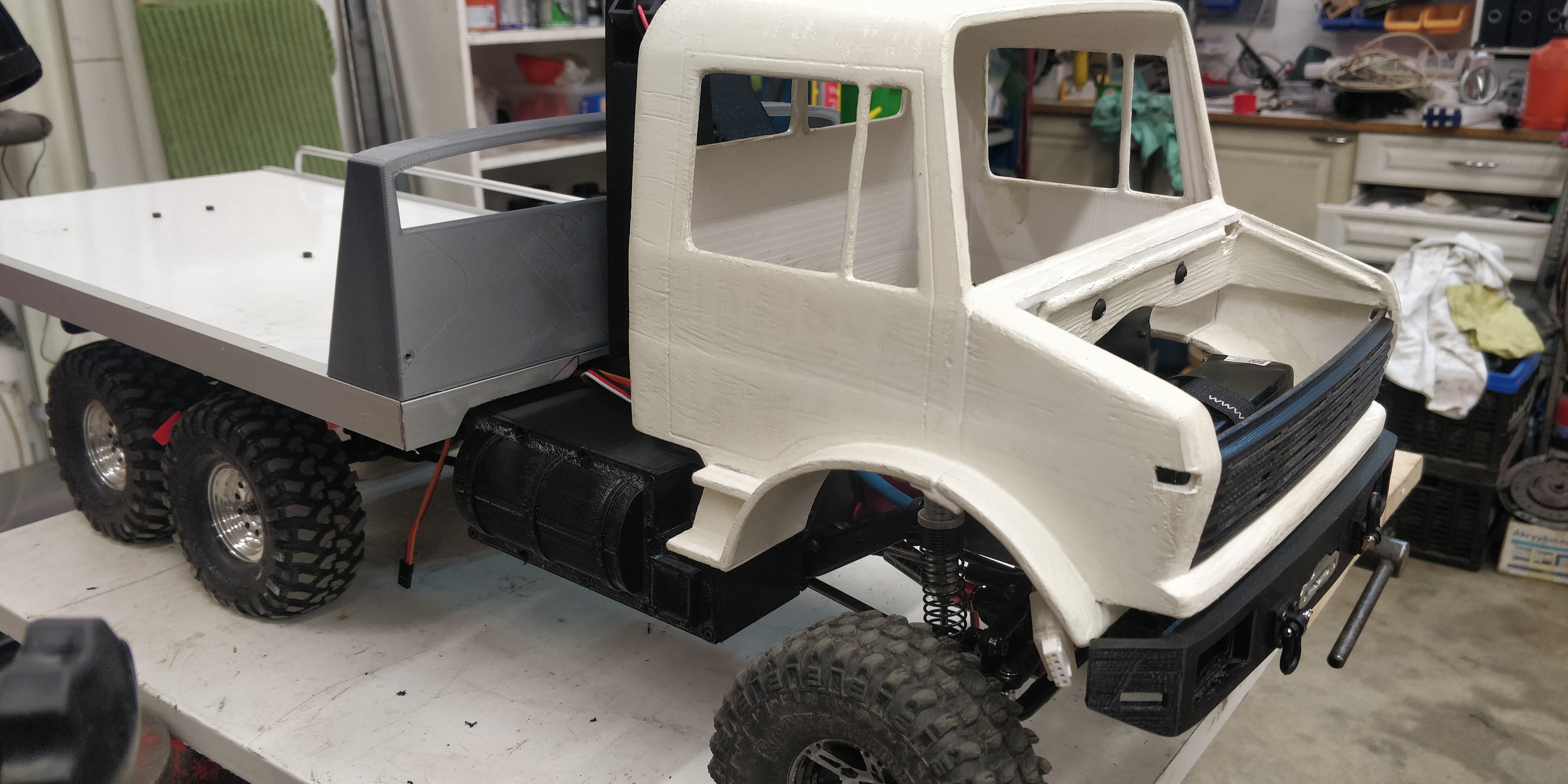

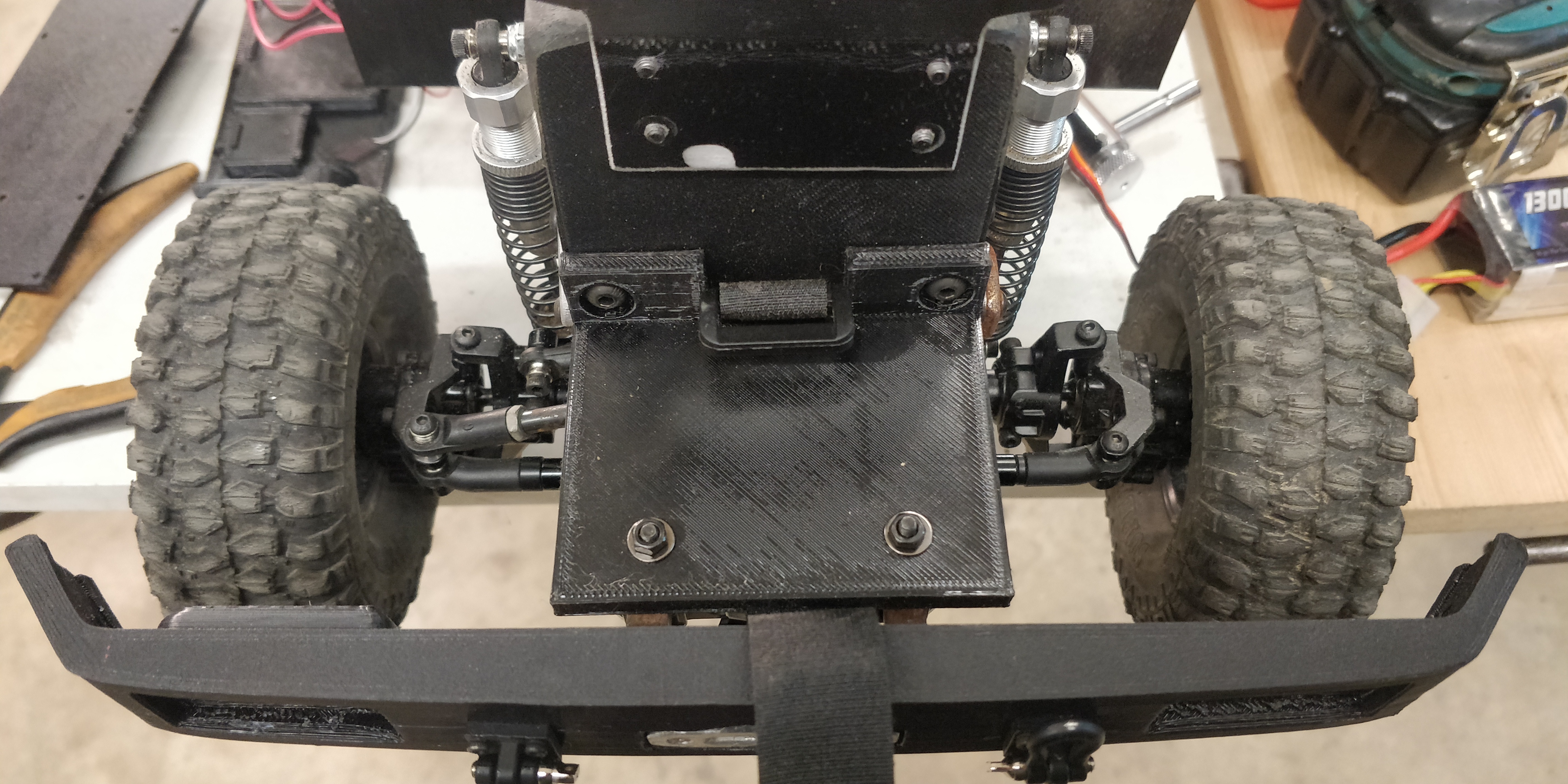

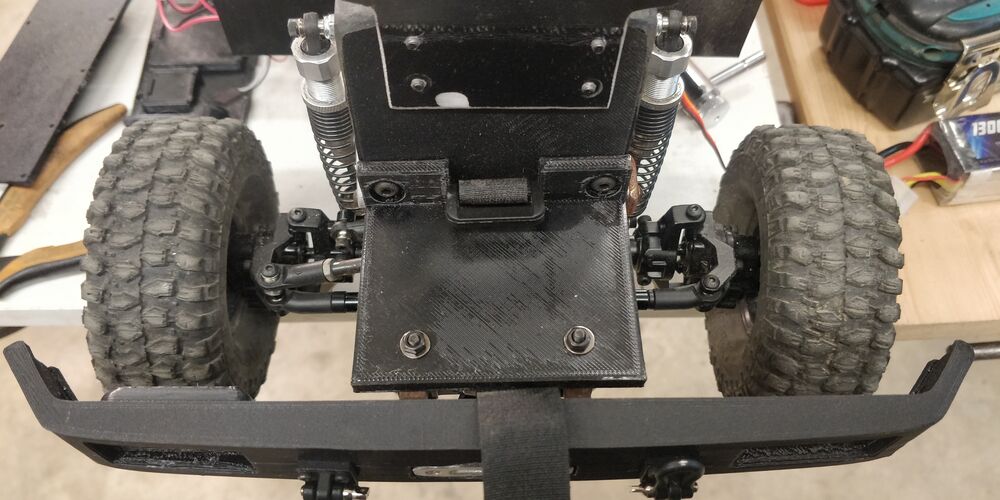

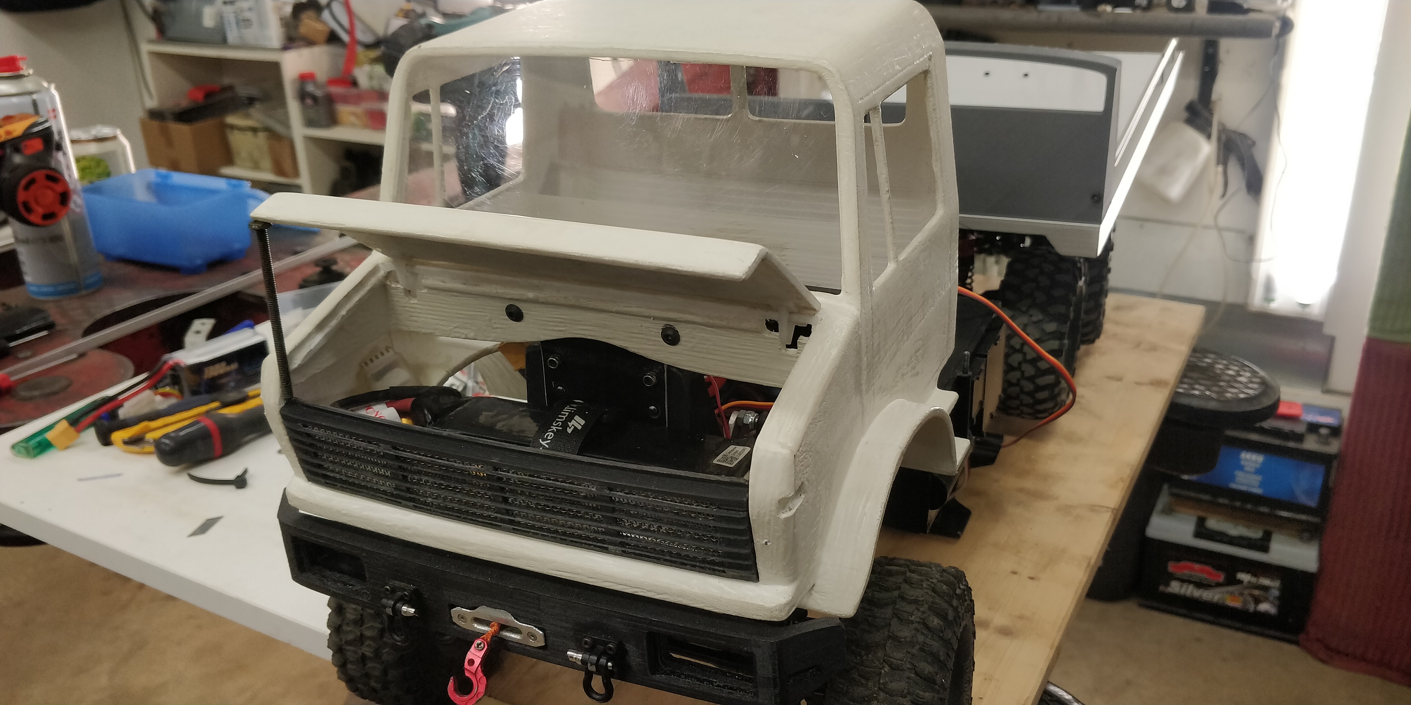

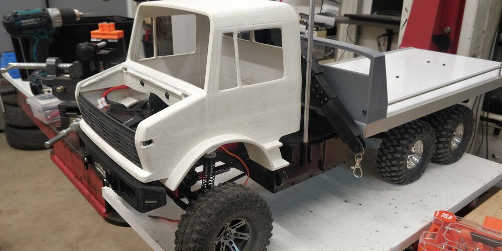

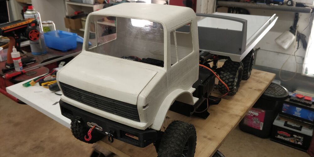

Konepelti ja maski kiinnitetty. Maski halkesi reikiä poratessa, pitää tulostaa uus paremmilla asetuksilla ja paremmasta materiaalista.
Konepellin saranat vasta liimalla kiinni, niihin pitää vielä reiät porata laittaa ruuvit.
Eka versio ikkunasta tehty.
Konepelti auki
Konepelti auki
Konepelti kiinni
Konepelti kiinni

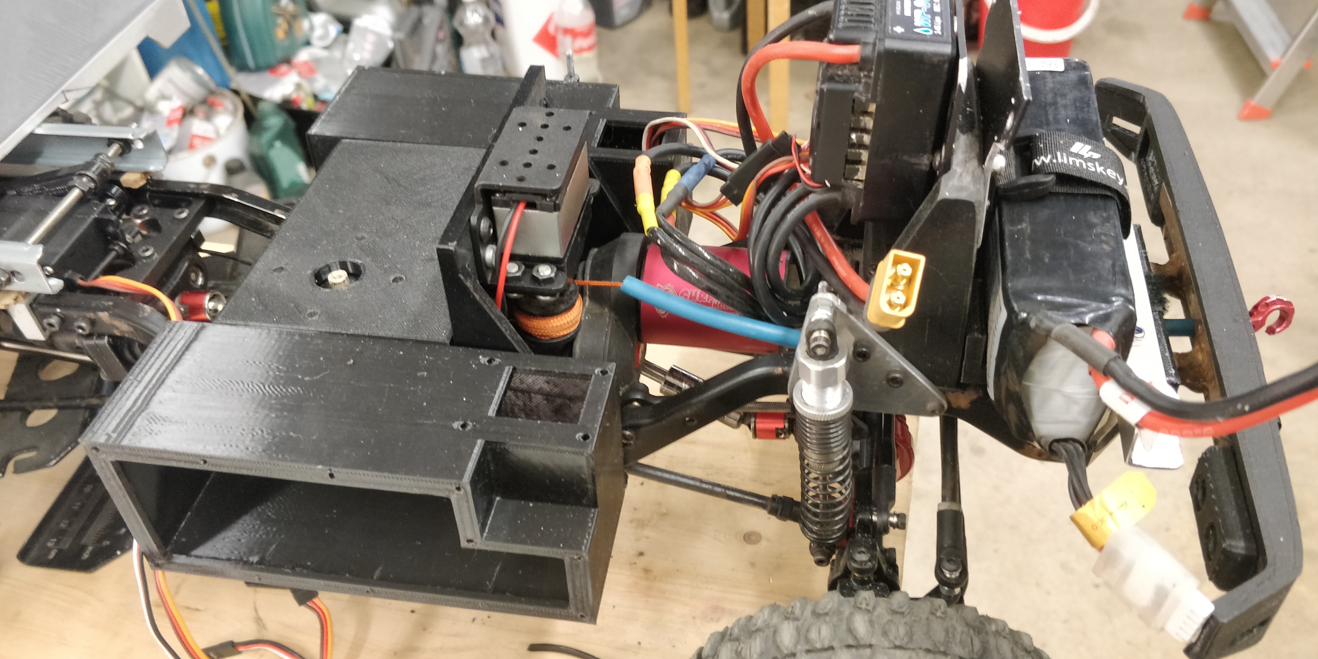

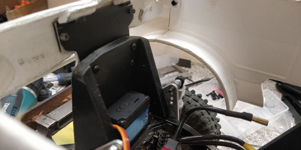

Otin Hiabin pois parantelua varten, tohon pitänee kehitellä jotain scale osaa...
Hiabin alusta
Hiabin alusta

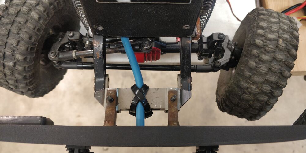

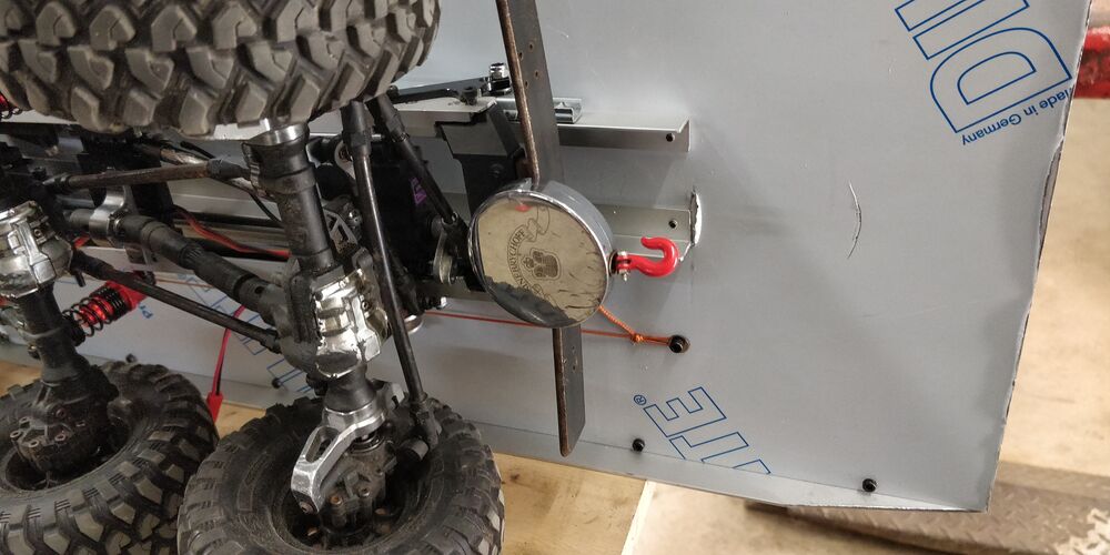

Sainpa vielä automaattisesti kelautuvan hinausköudenkin asennettua.
Hinausköysi
Hinausköysi

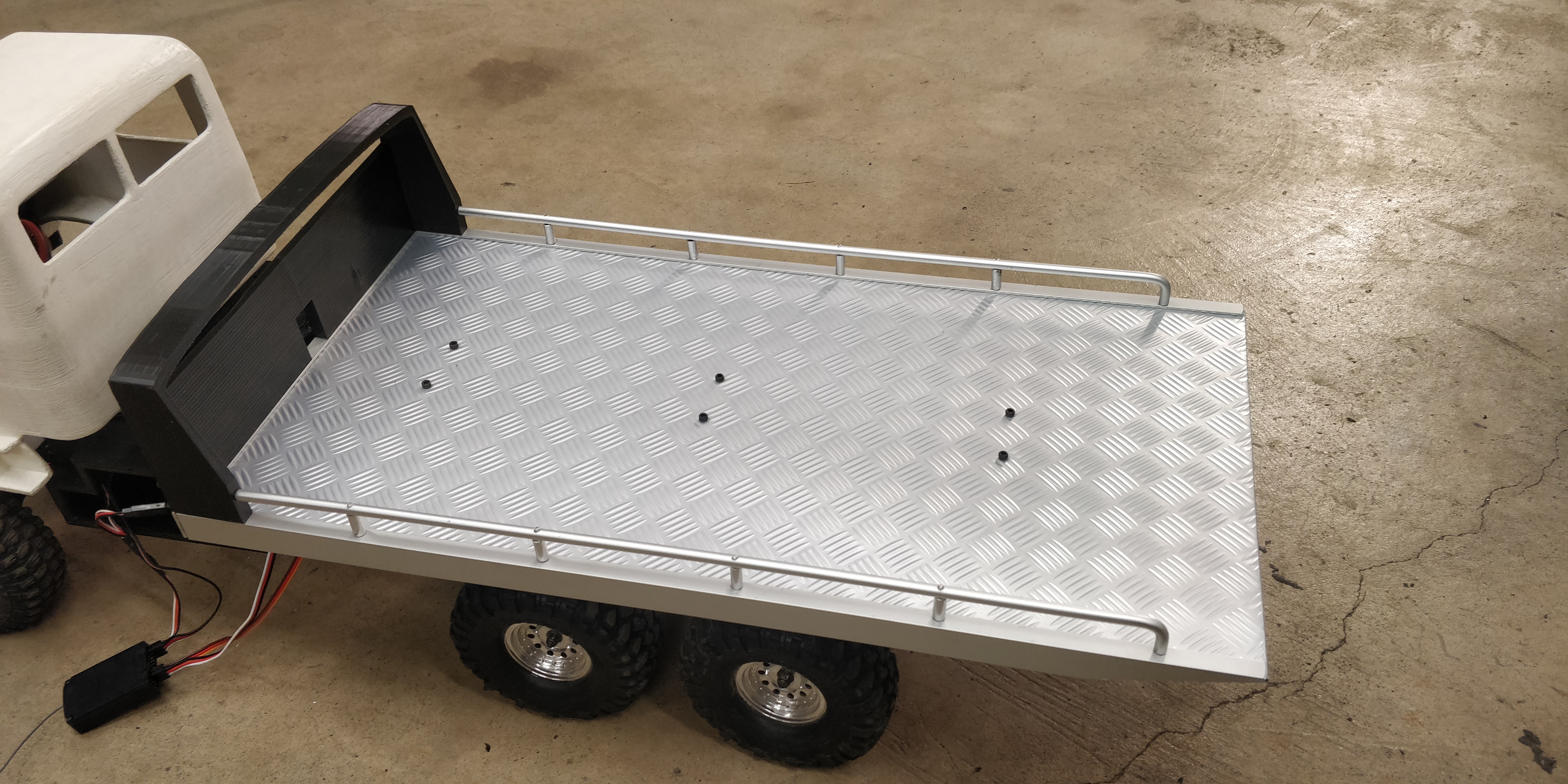

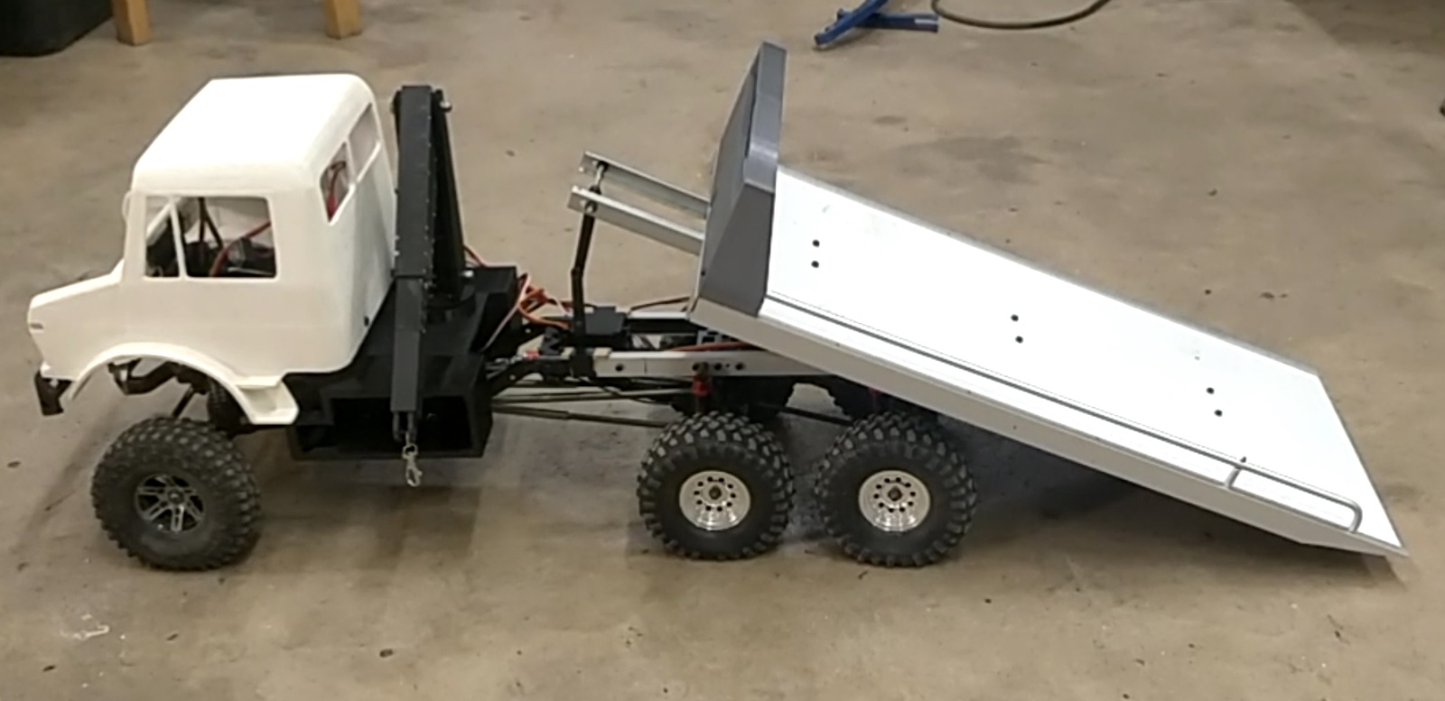

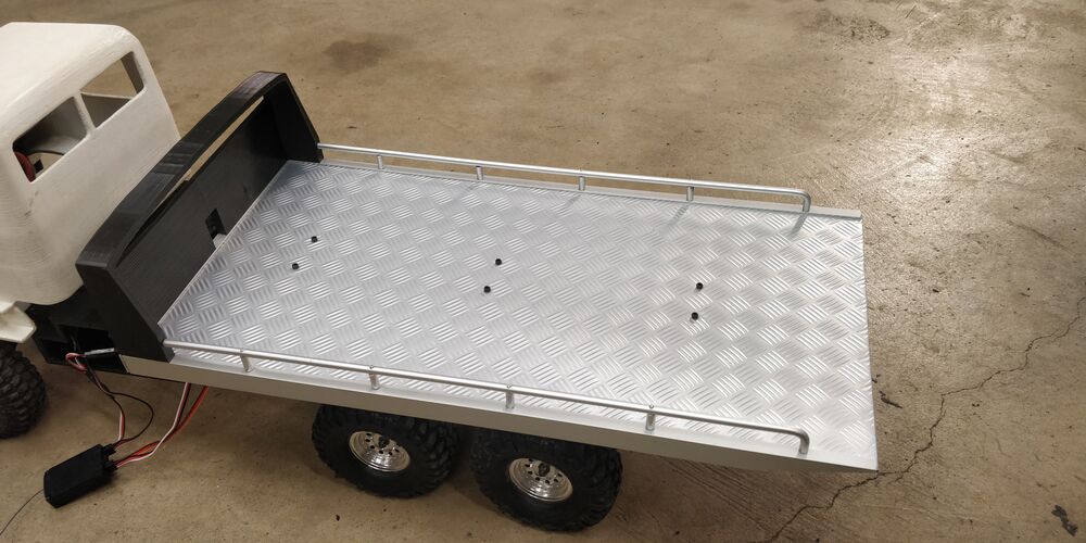

Lava alkaisi olemaan valmis... Ainahan jotain pientä hienosäätöä on, mutta käyttövalmis kuitenkin.
Valmis lava
Valmis lava

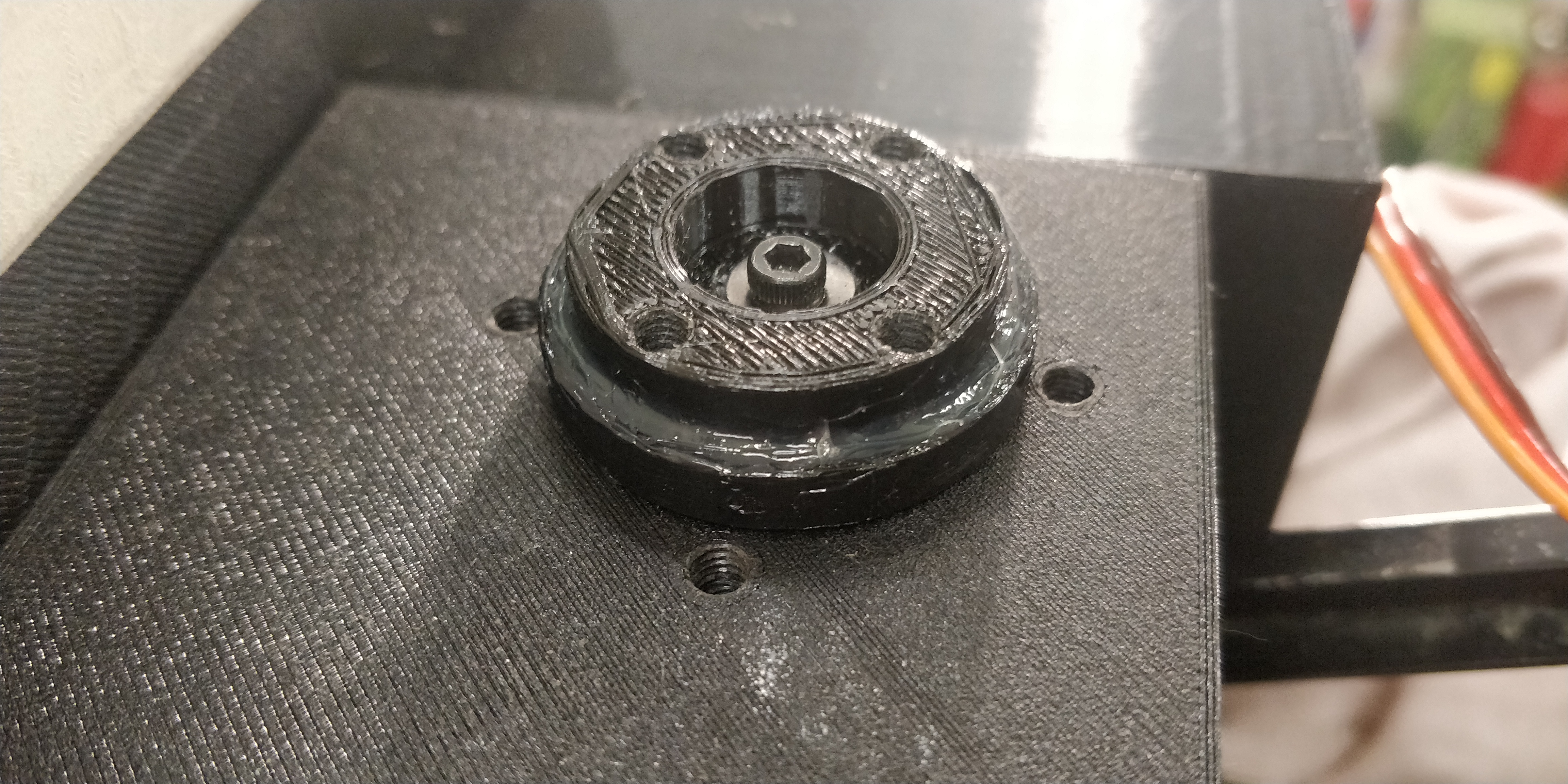

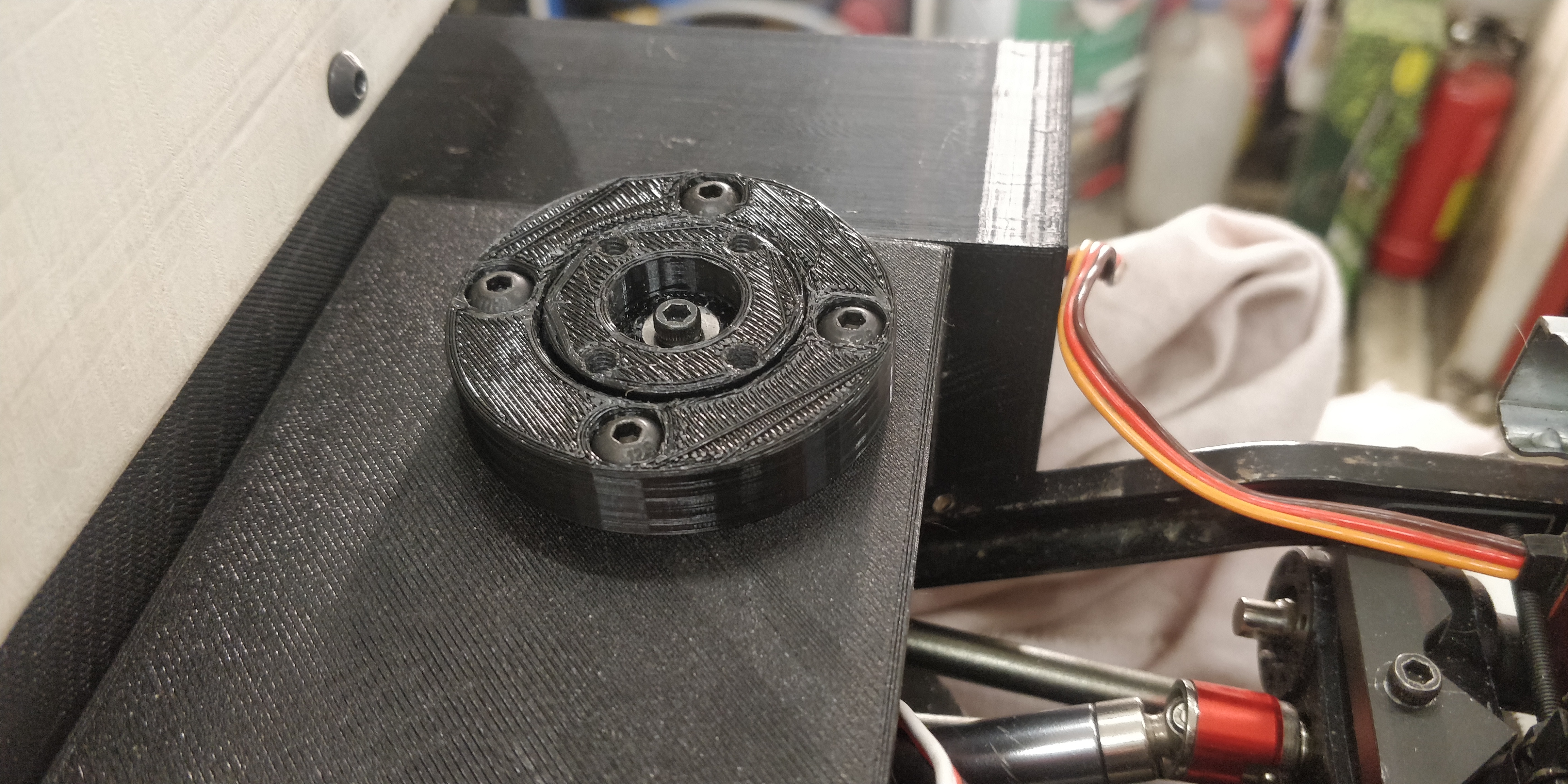

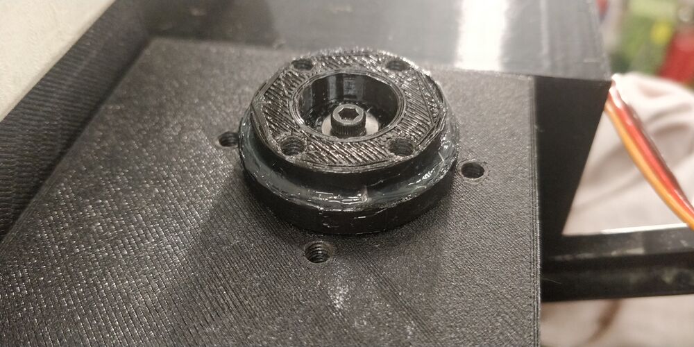

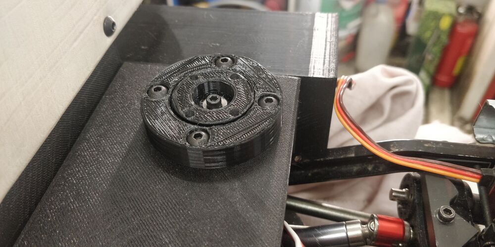

Hiabin kääntöosat tulostettu uudet ja laitettu rasvat väliin.
Kääntöosa
Kääntöosa
Tukiosa
Tukiosa

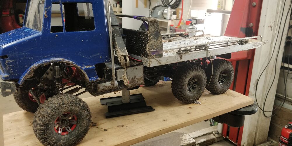

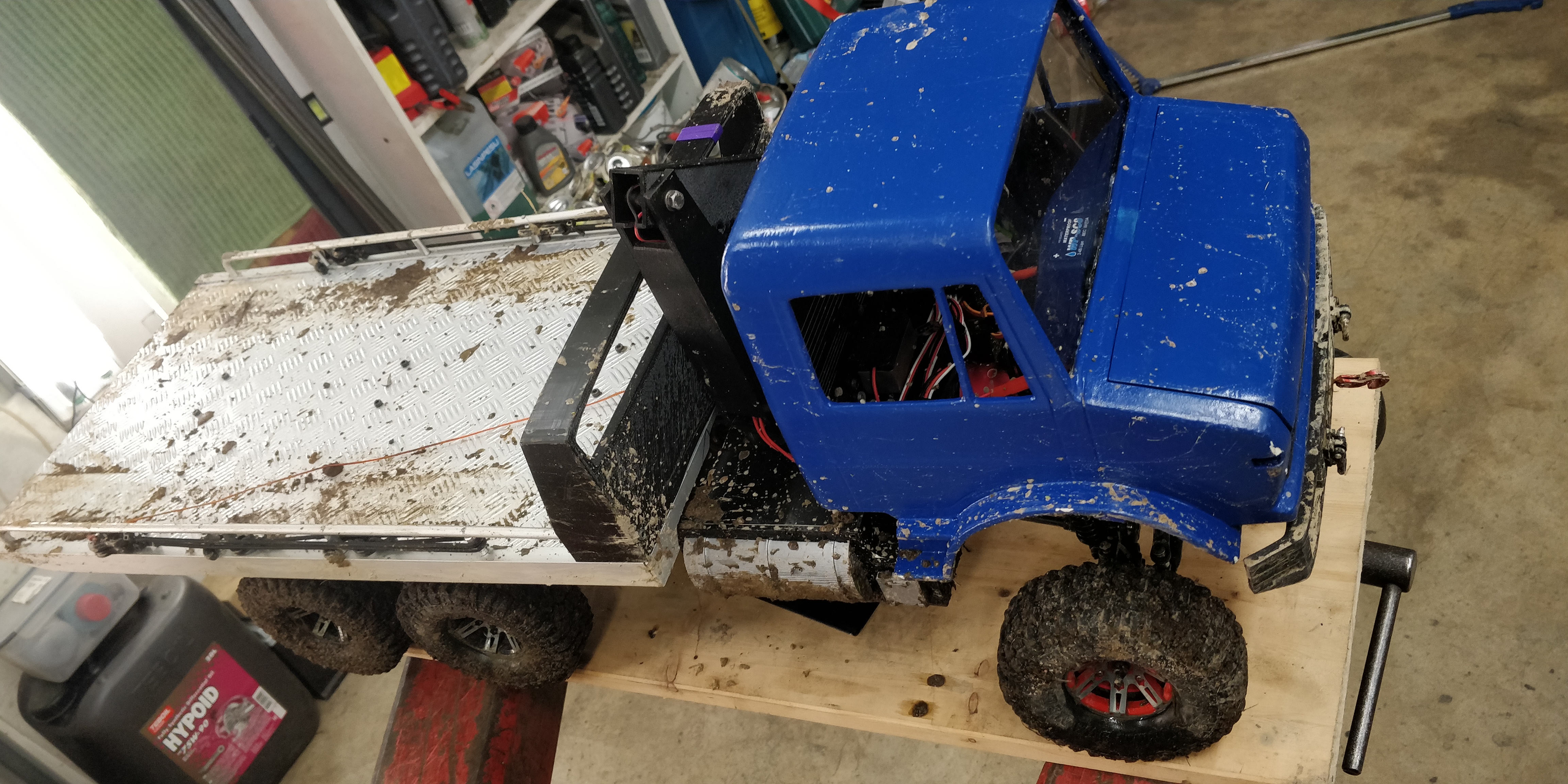

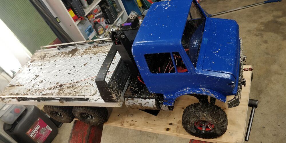

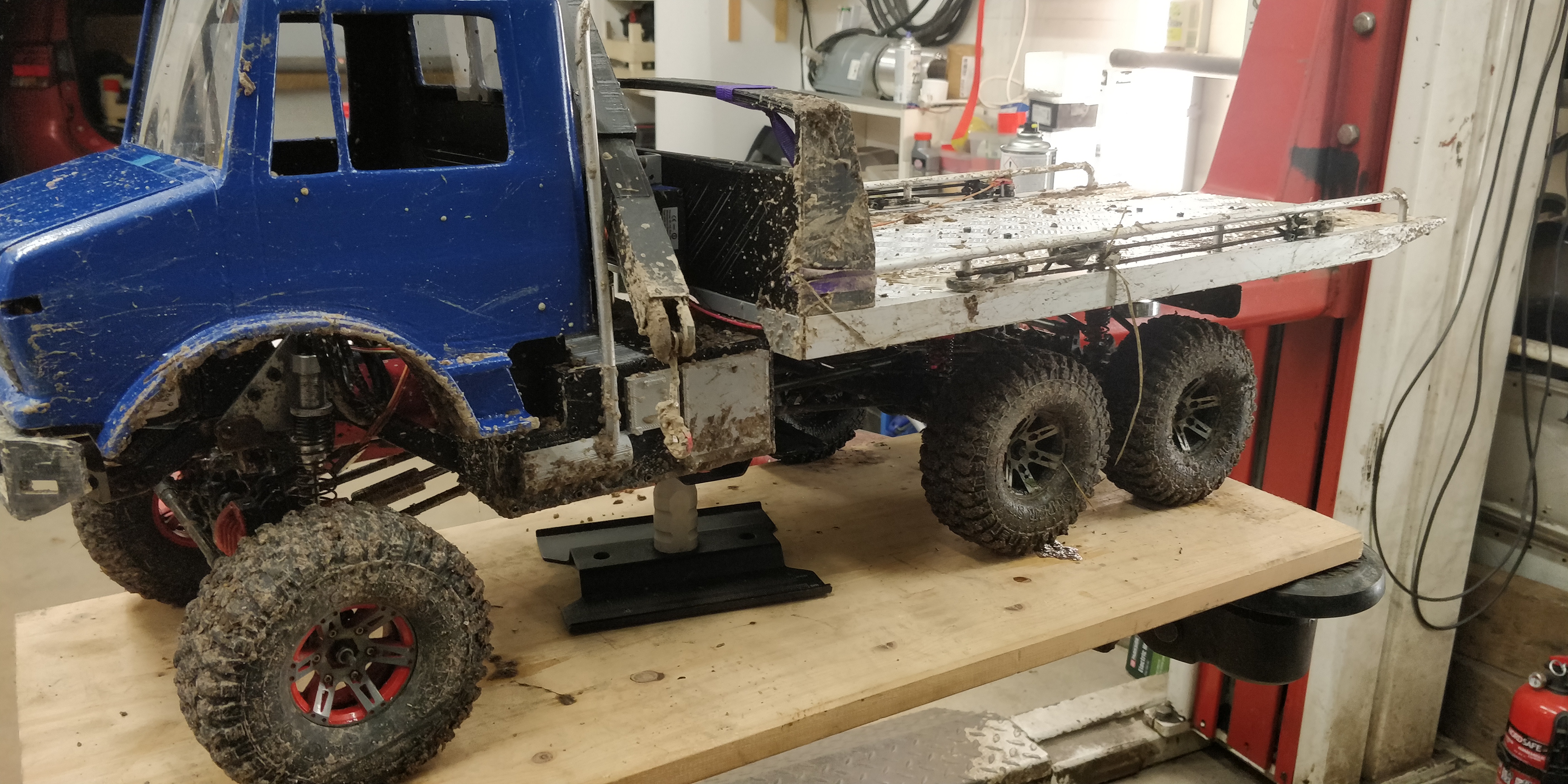

Ensi testi suoritettu Nurmijärvellä, Nummenpää Scale Challenge tapahtumassa. Yks kardaani poikki jo ennenkuin pääsi edes ajopaikalle. Onneks oli muita autoja mukana joista sai osia. Auto toimi todella hienosti ja yllättävän ketterä, toki lava tuo paljon takaylitystä, mutta kaiken kaikkiaan positiivinen yllätys. Toinen auto kyydissäkin tuntui alusta olevan riittävän jäykkä ja edessä suuri joustovara toimi hyvin.
Lavan liuku meni hiekasta ja mudasta ihan jumiin, siihen pitää kehitellä jotain toimivampaa. Ja pitää kehittää joku lukko jolla saa lavan kipin ja siirron pysymään ajon aikana paikoillaan. Ja hiiabbiin lisää voimaa...
