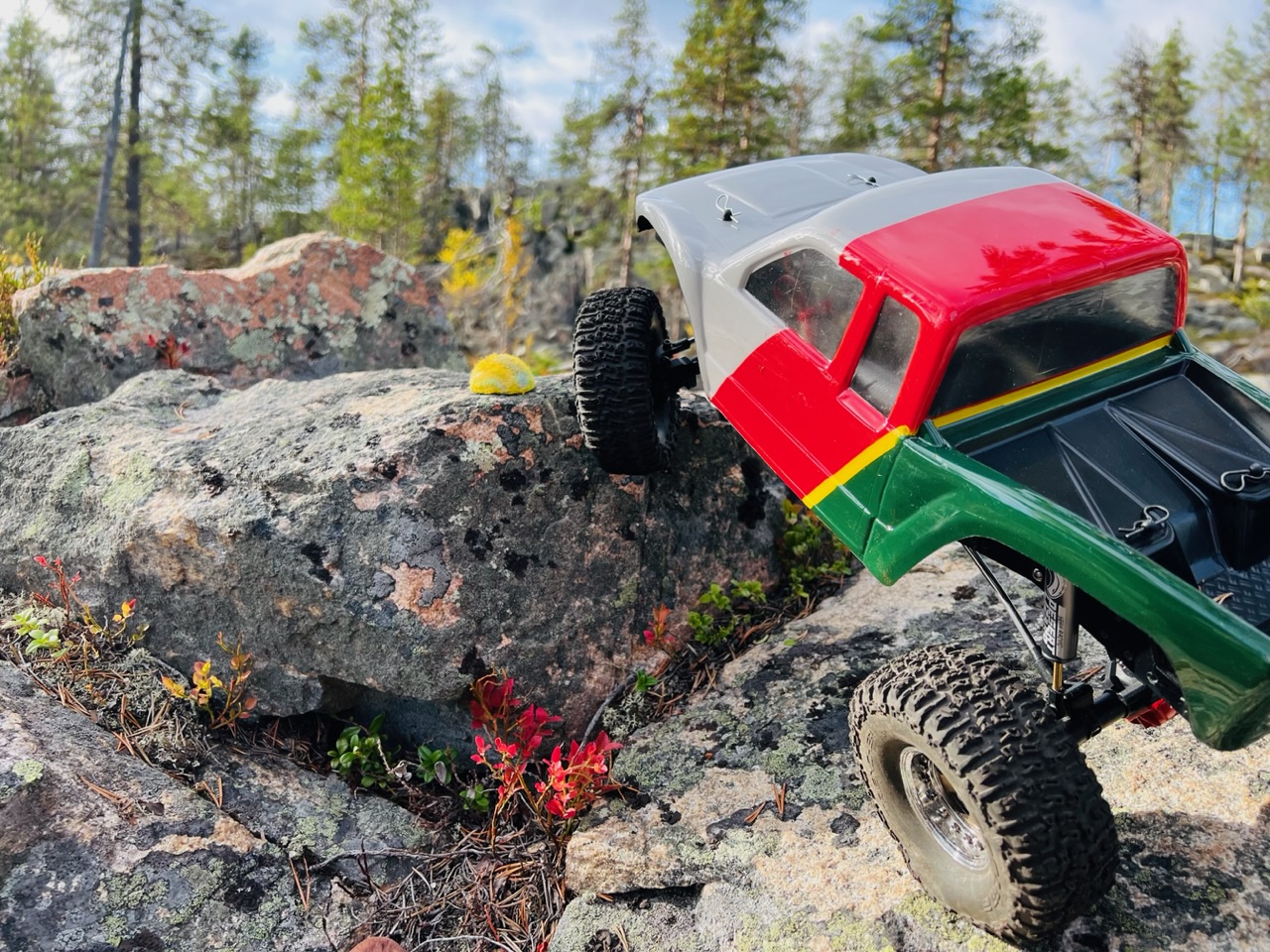

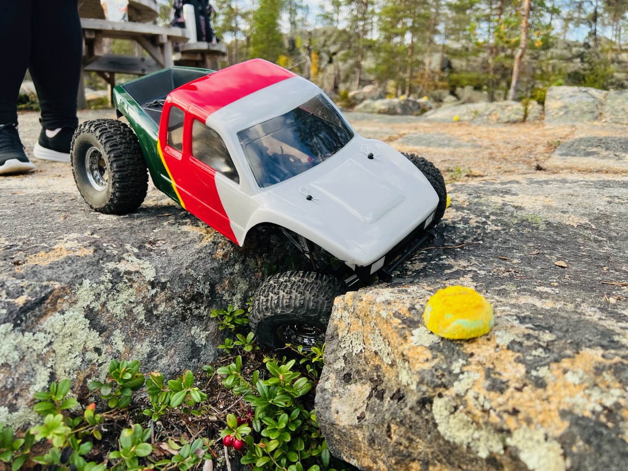

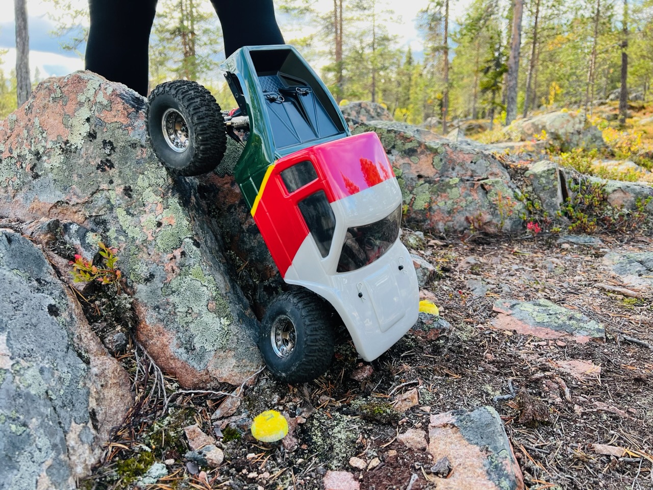

Tällä tuli käytyä ruoppakönkäällä ajalemassa ja hakemassa vähän ensimmäisiä kokemuksia. Käydään kuvien kera läpi fiilikset!

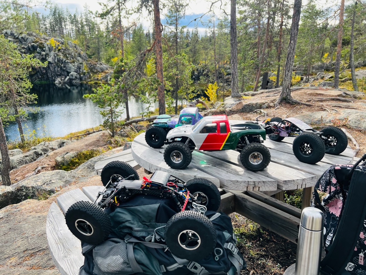

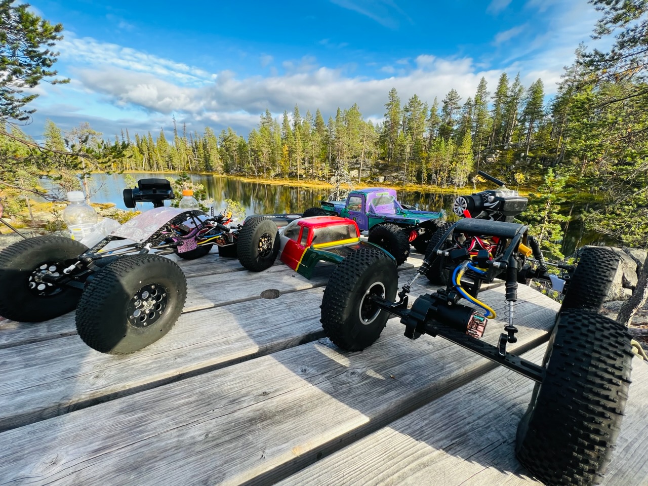

Ruoppaköngäs tarjosi optimaalisen ruskahtavan sään. Paikka on upea ja mukava päivä viettää aikaa ja ulkoilla. Mukana oli perskat sekä proot, joskin vain perskoilla ajettiin 😅

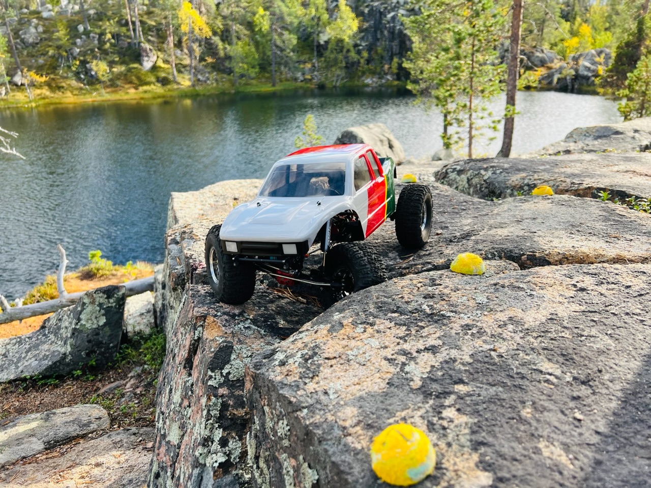

Tein radan, johon sisällytin kaikkia erilaisia ajo-ominaisuuksia mittaavia elementtejä. Heti alussa kävi selväksi, että nykyinen puskuri ottaa liikaa kiinni, kun reunoissa vielä ns. ”Sarvet” paikallaan. Siirsin hieman kiinnityspaikkaa, mutta se ei paljoa auttanut ja puskuri asettui hieman alemmaskin. Lopuksi kokeilua oman perskani puskimella ja vaikutus oli radikaali, suorituskyky parani merkittävästi! Auton oma puskuri lähti edittipöydälle ajopäivän jälkeen.

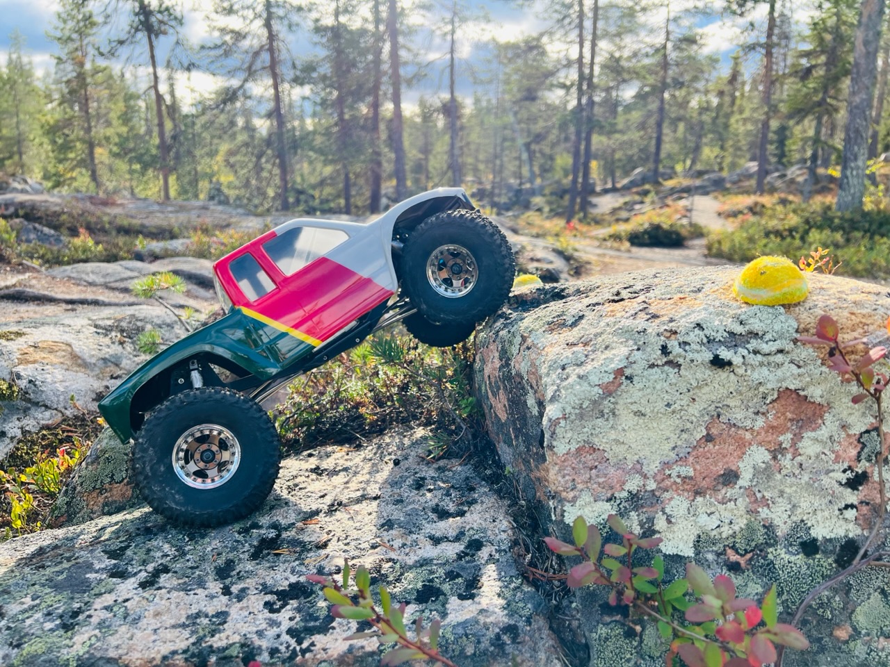

Kääntyvyyttä löytyy kiitettävästi.
Alamäet ovat kerrassaan nautinnollisia ajettavia, kun fusion ja probuild vanteet, joissa painoa. Auton painon ”tuntee” ajossa ja se käyttäytyy rauhallisen mukavasti!
Maavaraa hiotaan vielä hitusen säätämällä lisää, sitten on ok.
Lizard droop jousituksests oli ennakkoluuloja, mutta tämä toimi todella makiasti ja saa olla juurikin näin!

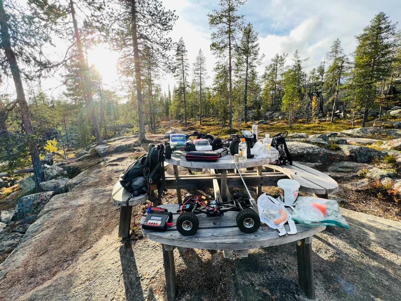

Eväskaffien kera oli hyvä päättää testipäivä!
- puskurin muokkausta luvassa (teossa jo)
- maavaran säätöä
- korin maalaus ja teippaus kuskin makuun sopivaksi
