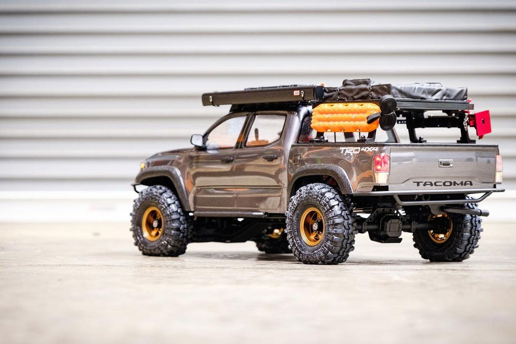

-Elementin Knightrunner korisatsi. Ymmärtääkseni tämä on Tacoma. Ei sinällään oikein yhtään semmonen kori kuin mistä yleensä oon tykännyt, mutta pikkuhiljaa oon näemmä ihastunu. Mukavasti inan pidempi akselivälikin, taitaa olla 324mm. Koriin kaipailisin valoumpioita ja ehkä Toyota / Trd / Yota tekstillistä maskia,sekä syvää lavaakin voisi harkita.
