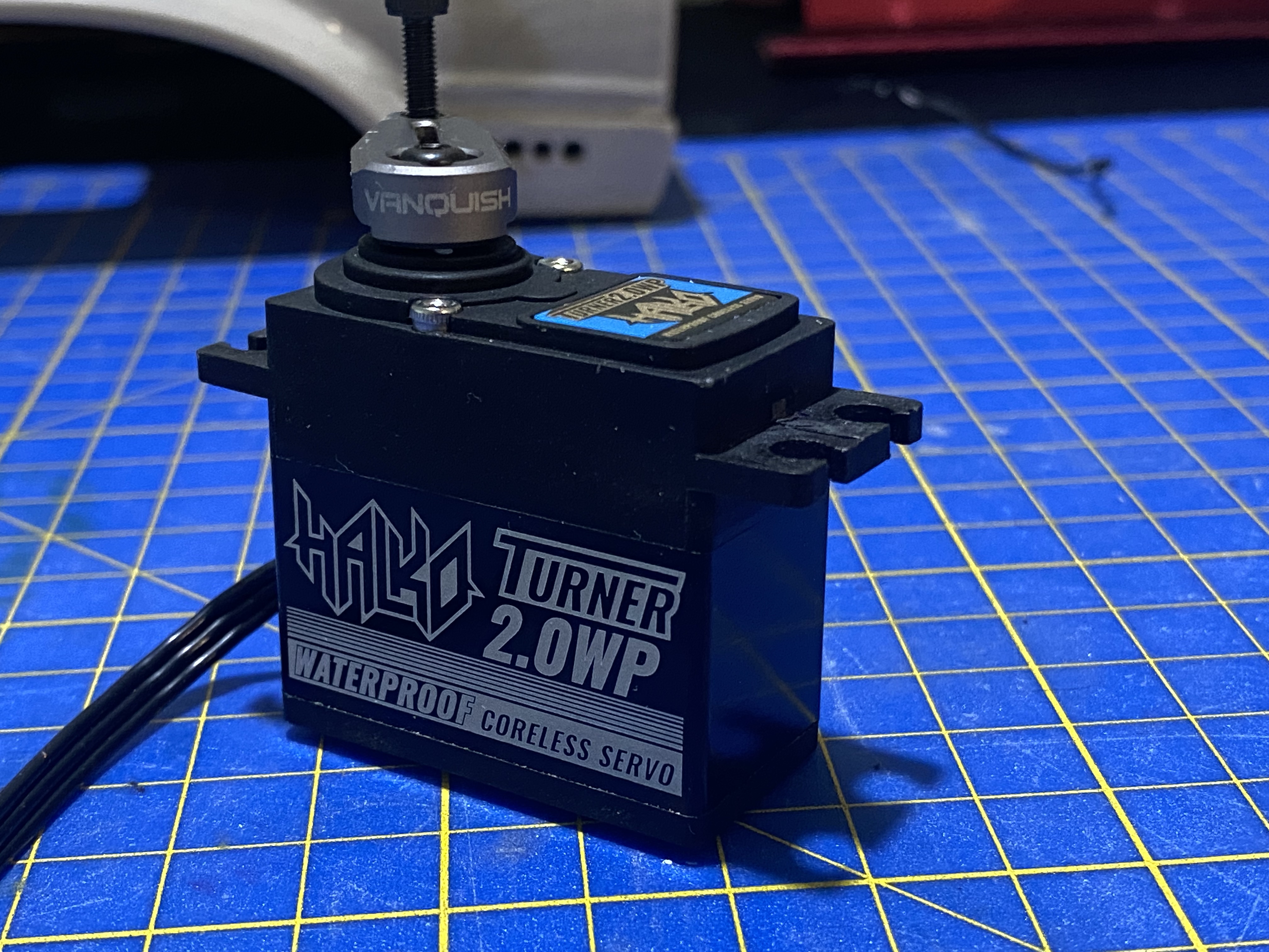

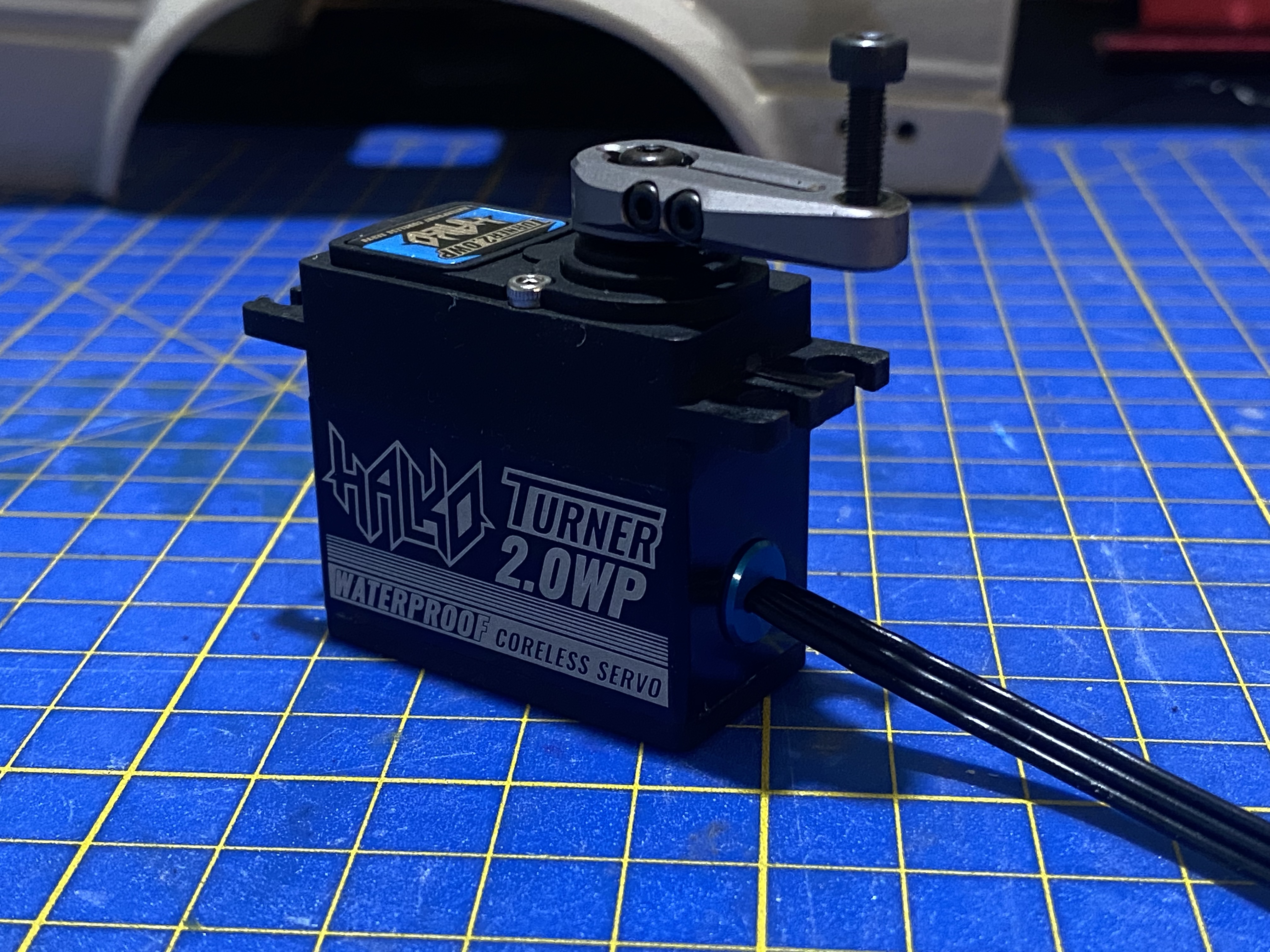

No niin tänään saapui Eurorcn oman merkin servo jolle luvataan paperilla aika kovat specsit:
https://www.eurorc.fi/product/32233/hal ... 2kg---009s
Runko: Alumiinia (kansi ja pohja muovia)
Rattaat: Täysin metalliset rattaat
Laakerit: Kuulalaakerit (2)
Käyttöjännite : 4.8~6.0V (Max 7.4V)
Käyttölämpötila: -10 – +60 Celsiusta
Nopeus : (6.0V) : 0.12sec (7.4V) : 0.09sec
Dynaaminen vääntö: (4.8V) : 31.4kg-cm / (7.4V) : 40.2kg-cm
Moottorityyppi: Coreless
Koko: 39.5 x 20.0 x 38.8 mm
Paino :71.4 g
Johto: 350mm + JR-liitin
Servovarsi: 25T (F)
Valmistettu Etelä-Koreassa

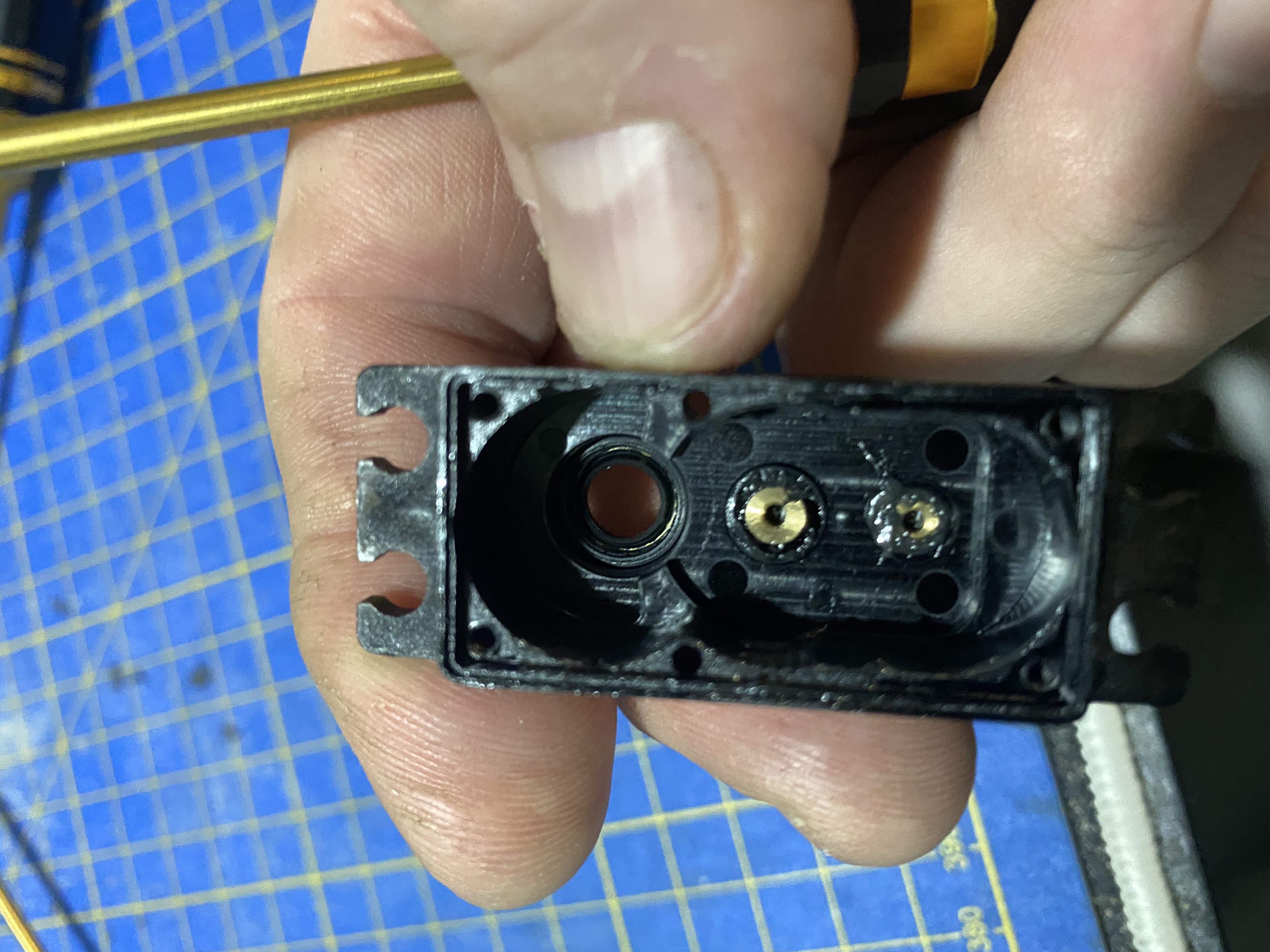

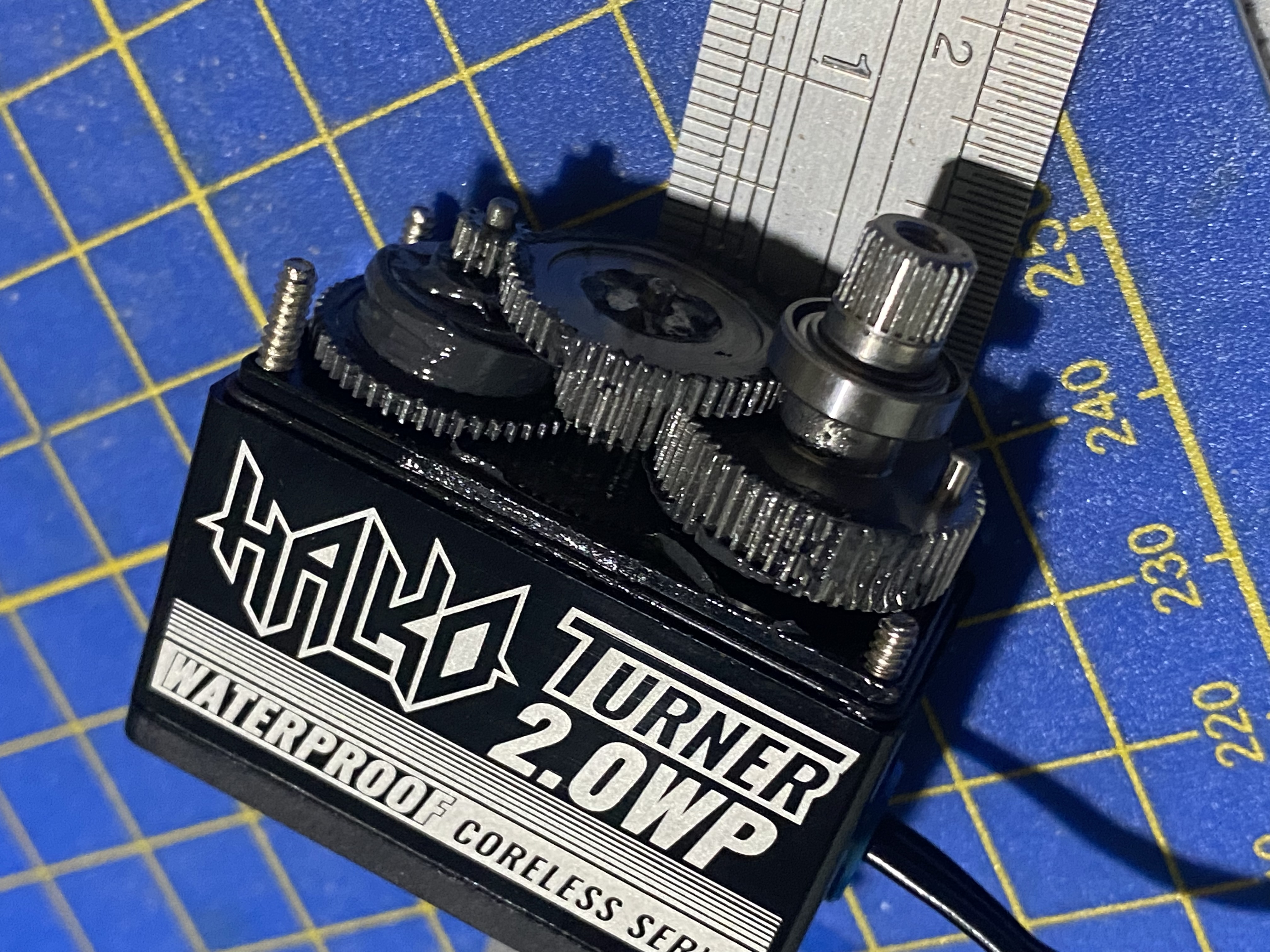

Paketti auki ja samantien servo myös, kovasti itseäni kiinnosti miten rattaiston laakerointi oli toteutettu, ja harvoin näkee kahta kappaletta puslis kannessa. alumiini kansissa en ole kertaakaan nähnyt puslia, mutta monesta keskimmäisen pinnin reikä on kulunut väljäksi ja tästä johtuen on joitain hampaita mennyt rikkin. Tässä oli

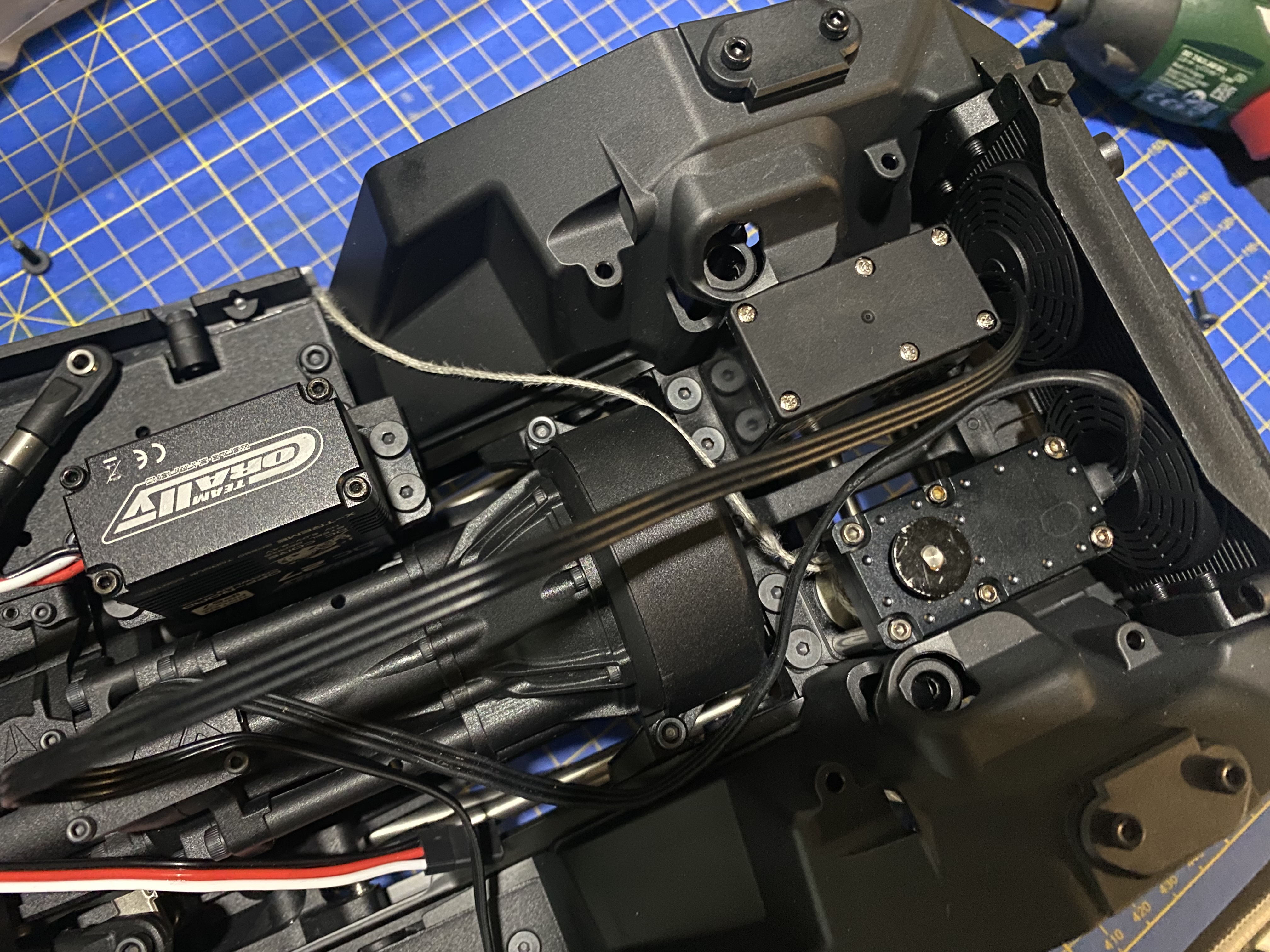

Ensimmäinen huomio kun servoon virrat kytkin, oli servon hiljaisuus. Ei juurikaan ääntä kuule kun laidasta laitaan kääntelin. Pöydällä vakuutti ja nopeassa koe ajossa olohuoneessa. Huomenna jos ei ole kovaa sadetta, pitää servoa käydä viereisellä testikalliolla kokeilemassa miten servo autoa liikkuttelee.
