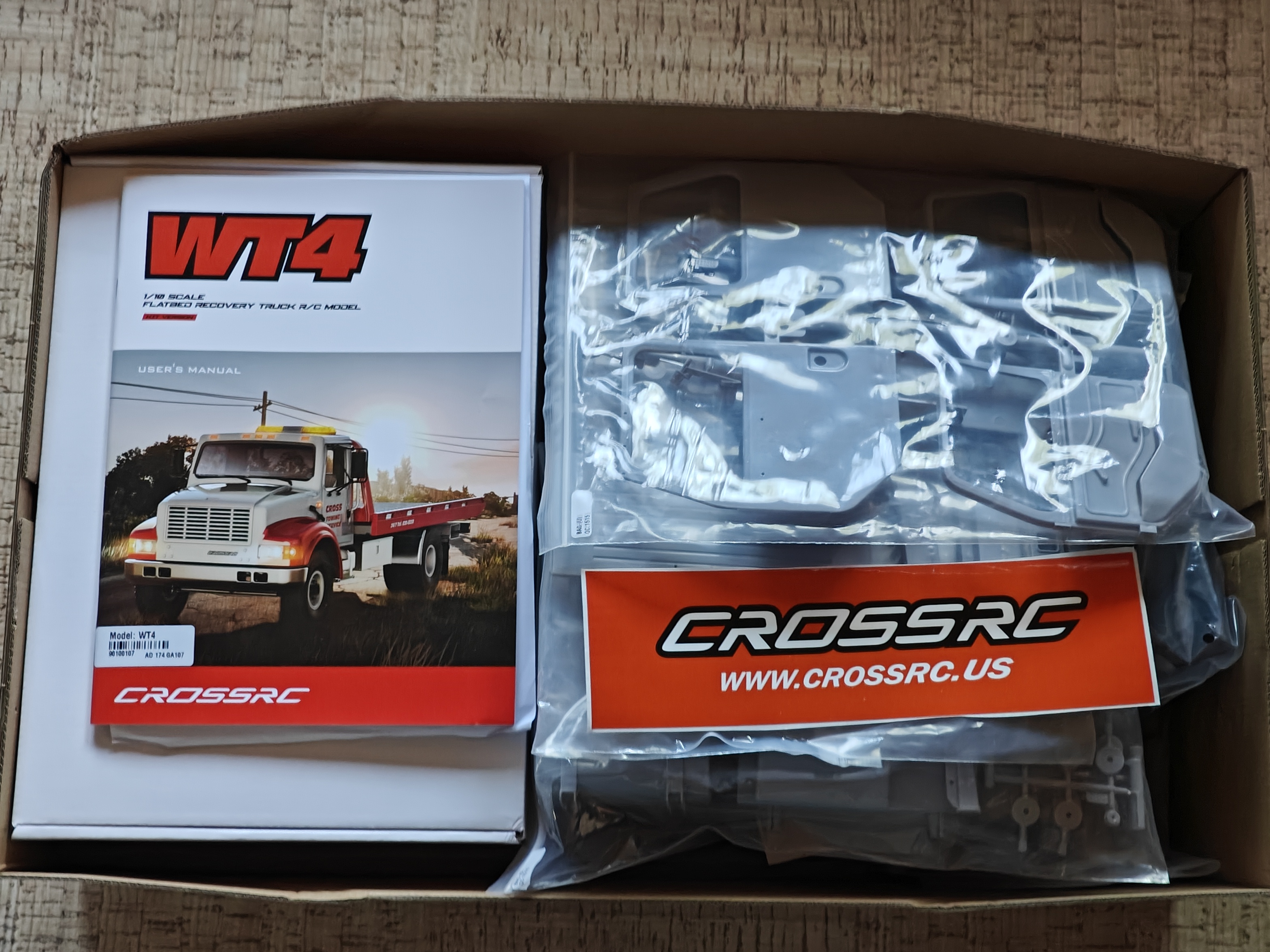

Juuri sopivasti kun SG4C valmistui, saapui Jenkeistä ennakkotilattu WT4 lavahinuri. Kun myin hinausyritykseni pois ja hinurit lähti pihasta, oli tilalle saatava sentään yksi raskas 🤣
Tähän autoon tulee taas uutta maalaustekniikkaa käyttöön, kun auto olisi tarkoitus maalata saman ketjun väreihin, johon yritykseni kuului. Pohjavärin maalaus on simppeli, mutta logojen sapluunat pitää tehdä kokonaan itse. Maalausvaiheista lisää projektin edetessä 👌

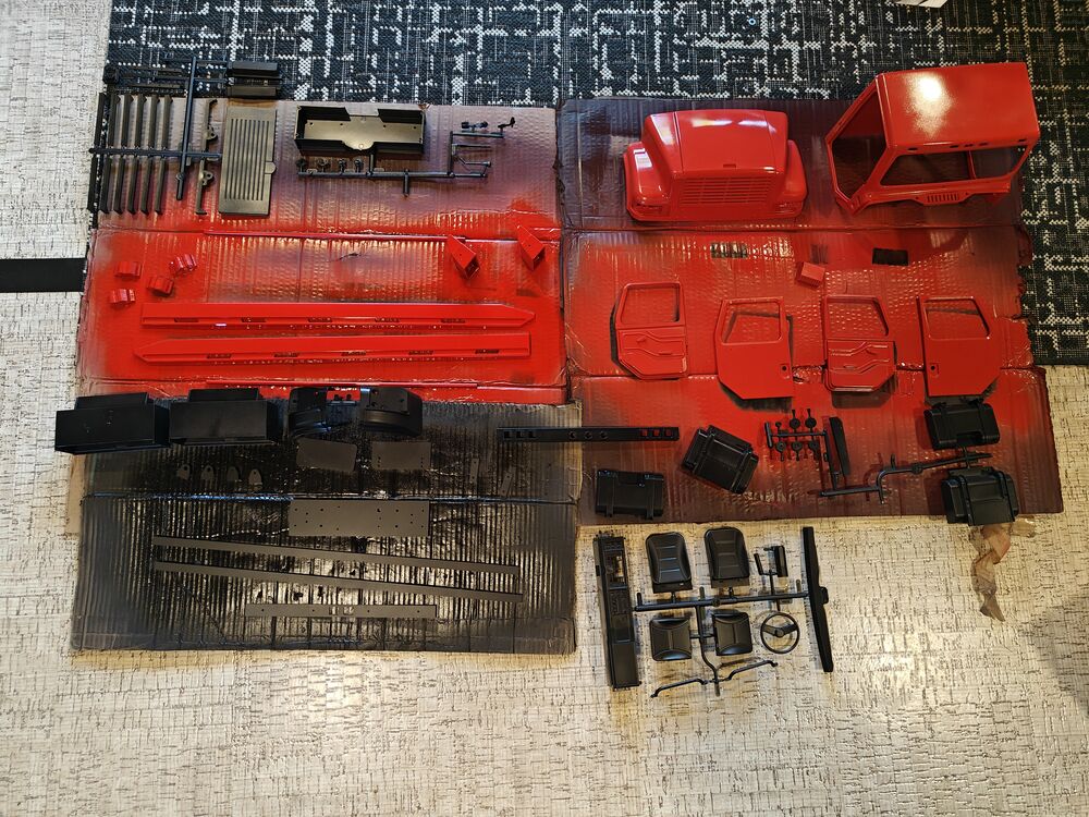

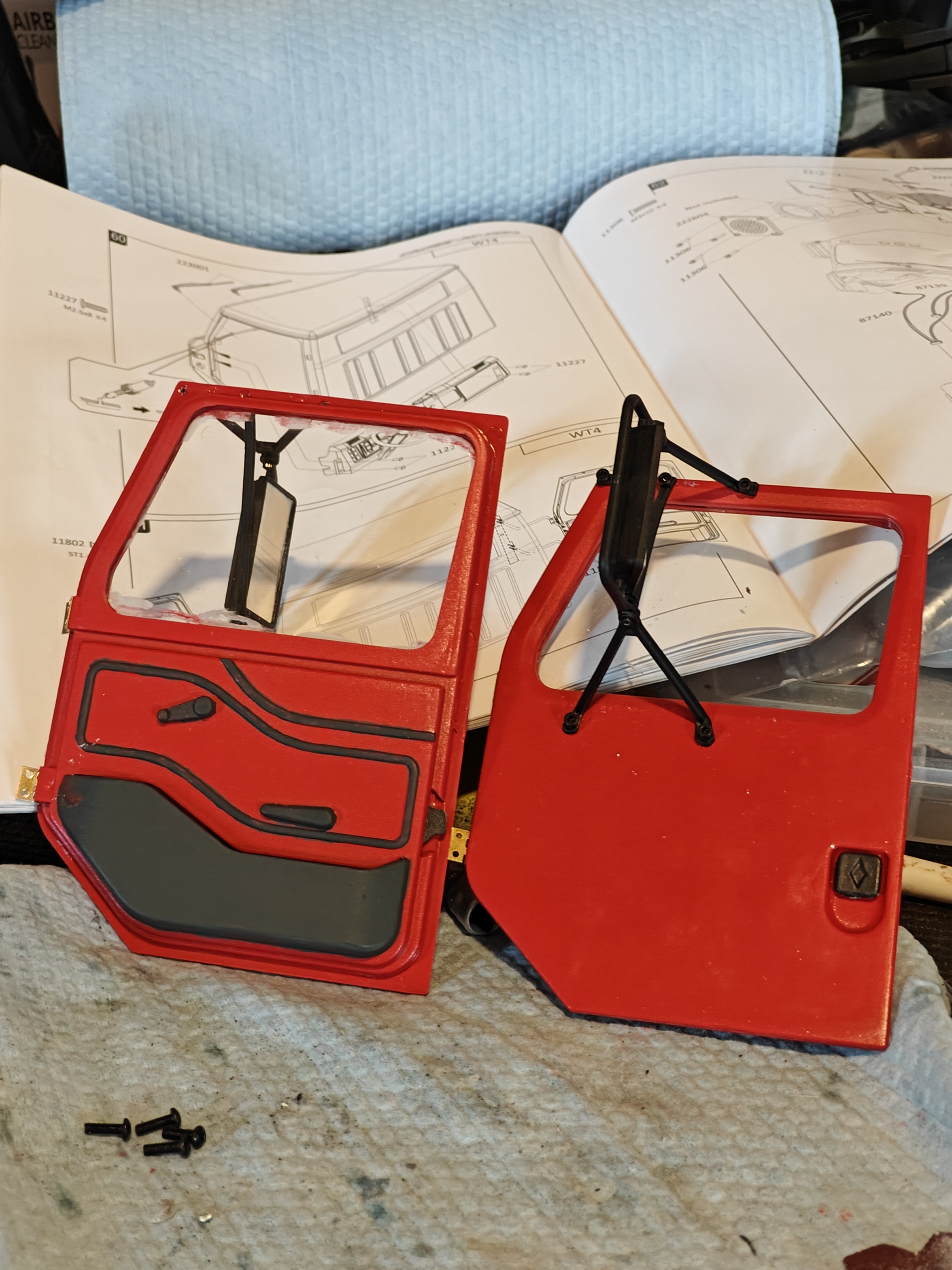

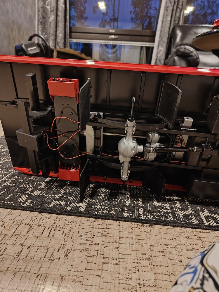

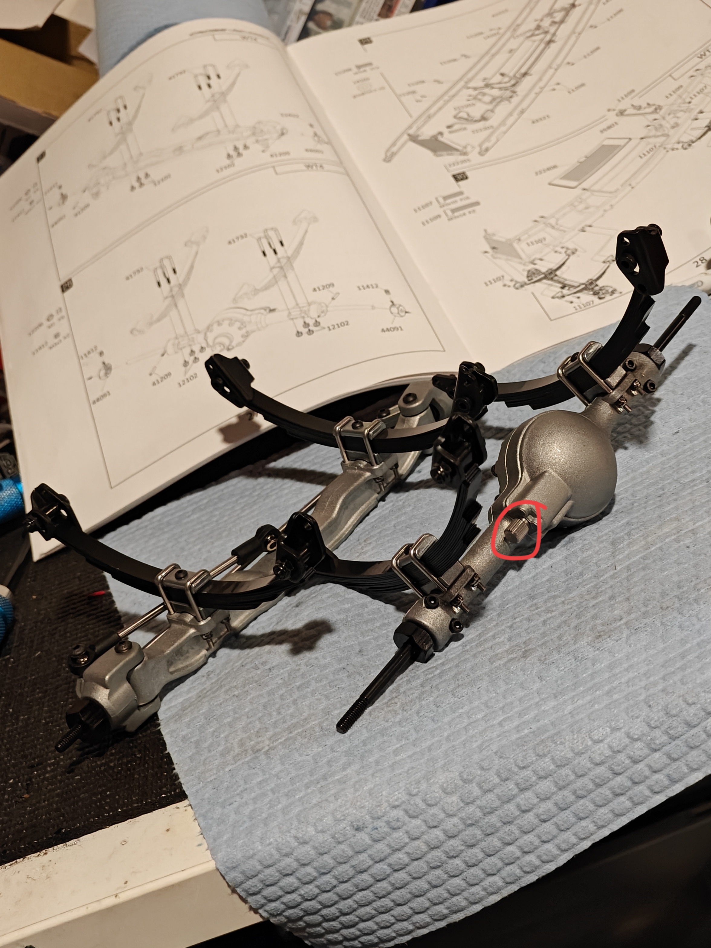

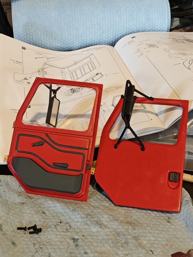

Verrattuna aiempaan kittiin, on tässä sentään ruuvit todella hyvässä järjestyksessä ja osatkin löytyy huomattavasti helpommin. Maalattavia osia vaan on TODELLA paljon ja tämä päivä on mennyt niiden valmistelussa lähes kokonaan. Ohjeissa sanotaan, että kasaamisesta kestää vähintään 40 tuntia, joten hätäistä touhua tämän kokoaminen ei ole, mutta uskon lopputuloksen olevan vaivan arvoinen 👌

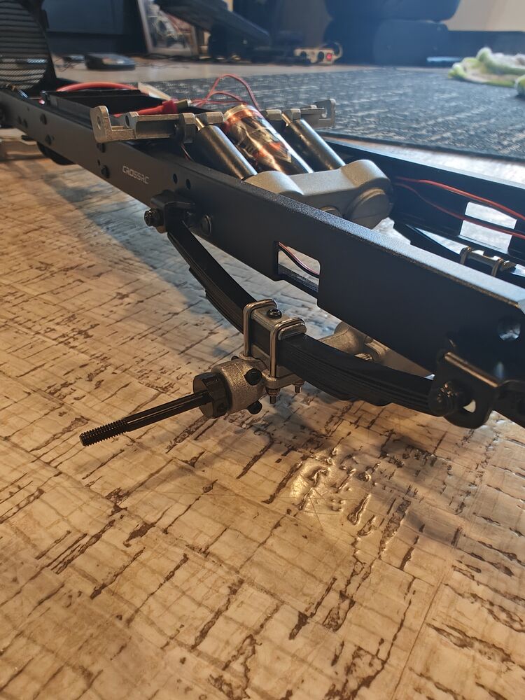

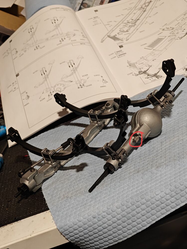

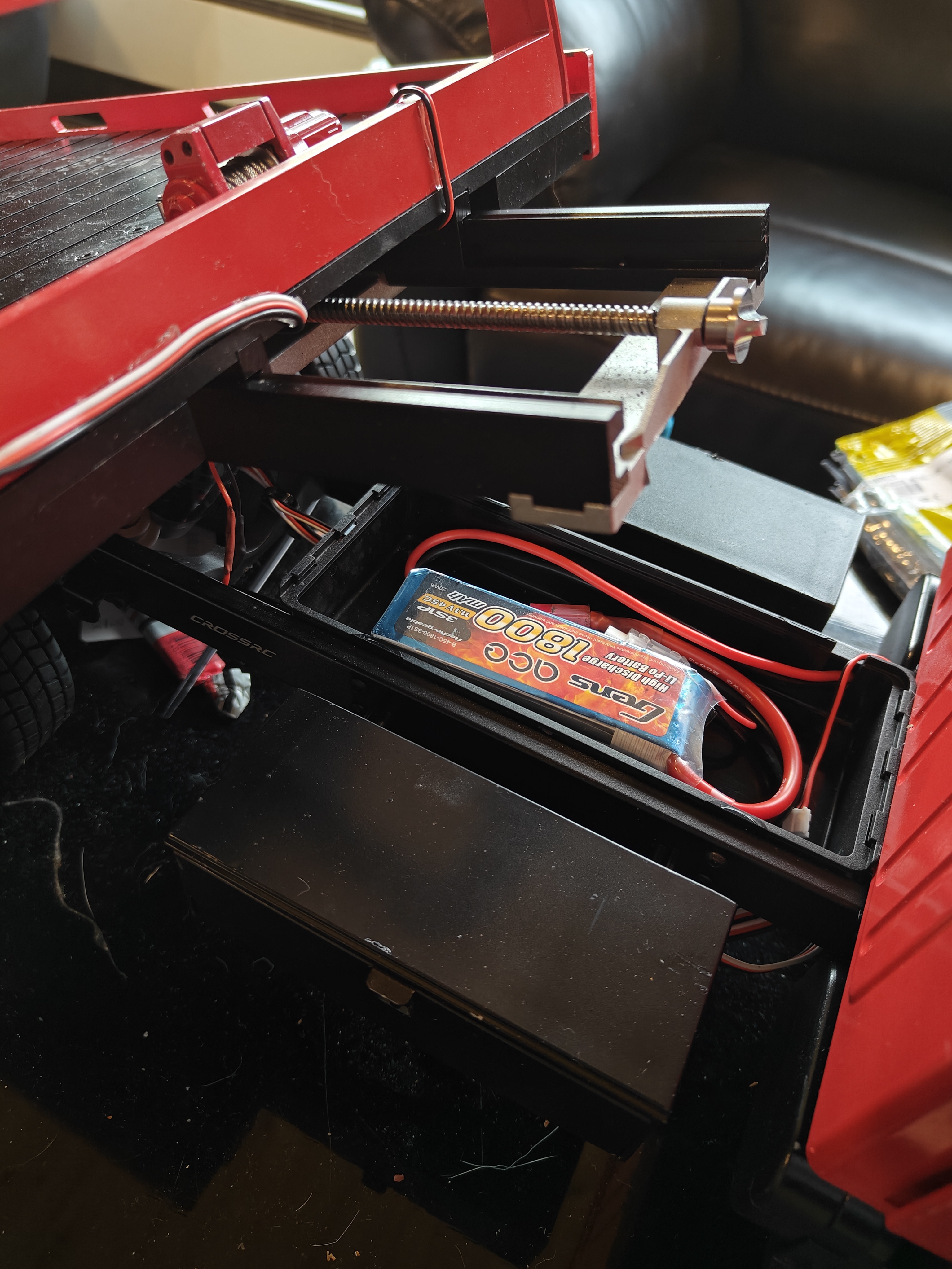

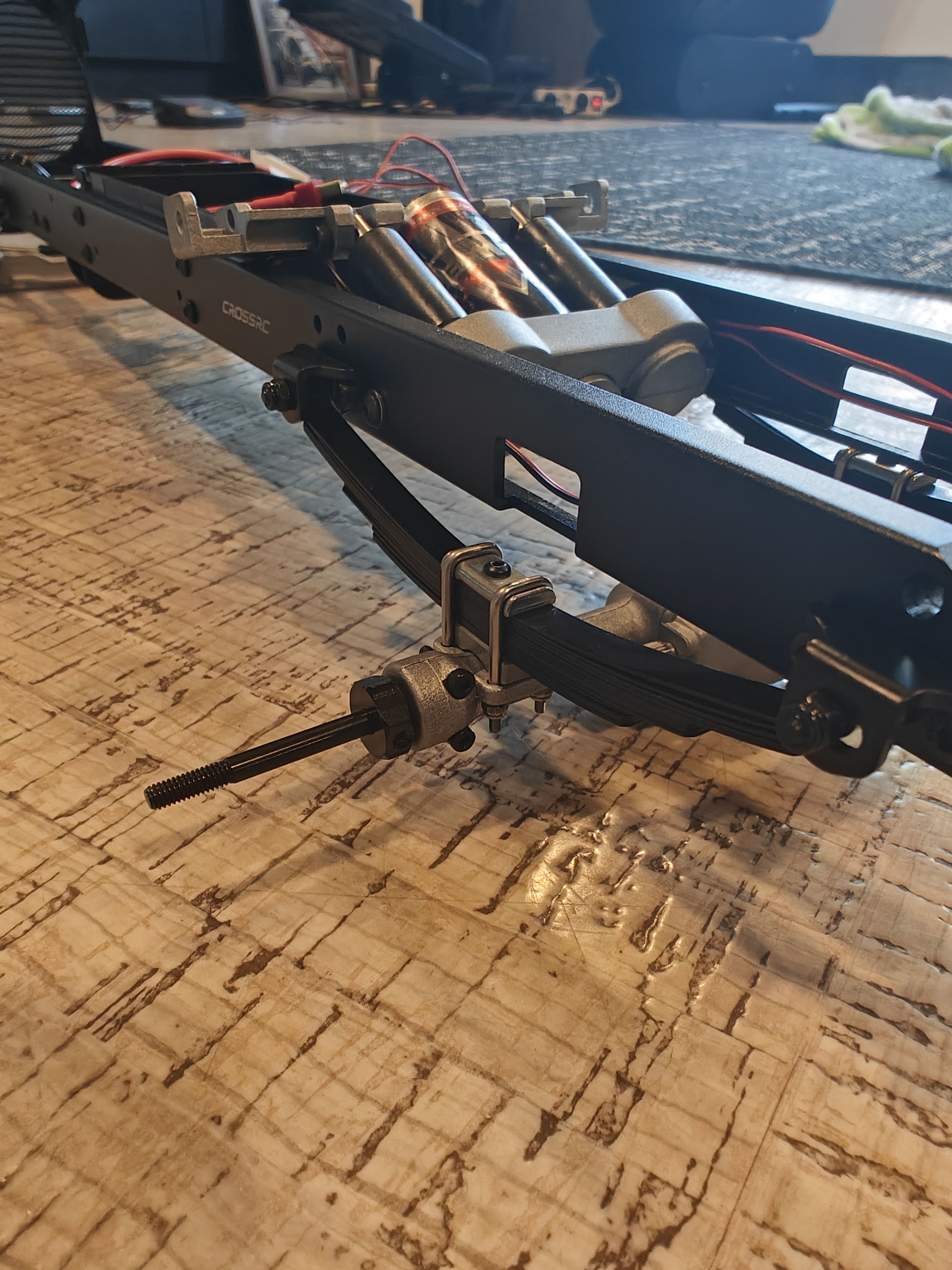

Vetoakselilla tasauspyörästön lukko on toteutettu mielestäni aika halvasti. Akselilla on pyöritettävä ruuvi, jolla saa lukon päälle. Tässä on varmaan haettu sitä, että jos olisi servolla ohjattu, pitäisi olla vähintään 7-kanavainen radio, nyt riittää 6 kanavaa.
Vaikka kyse on painavasta autosta, epäilyttää jousituksen kovuus. Edessä on 10 lehteä ja takana 13 😁

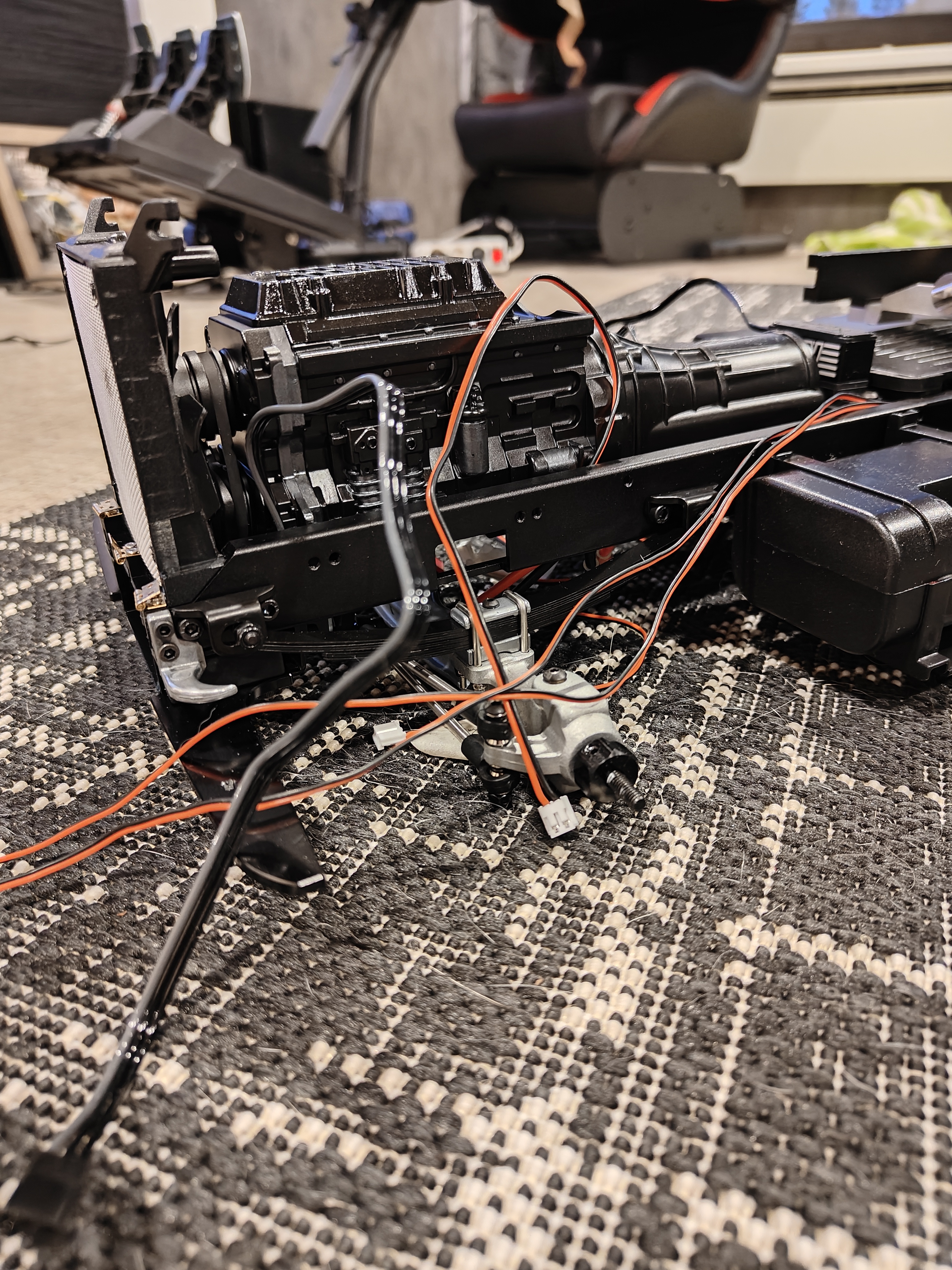

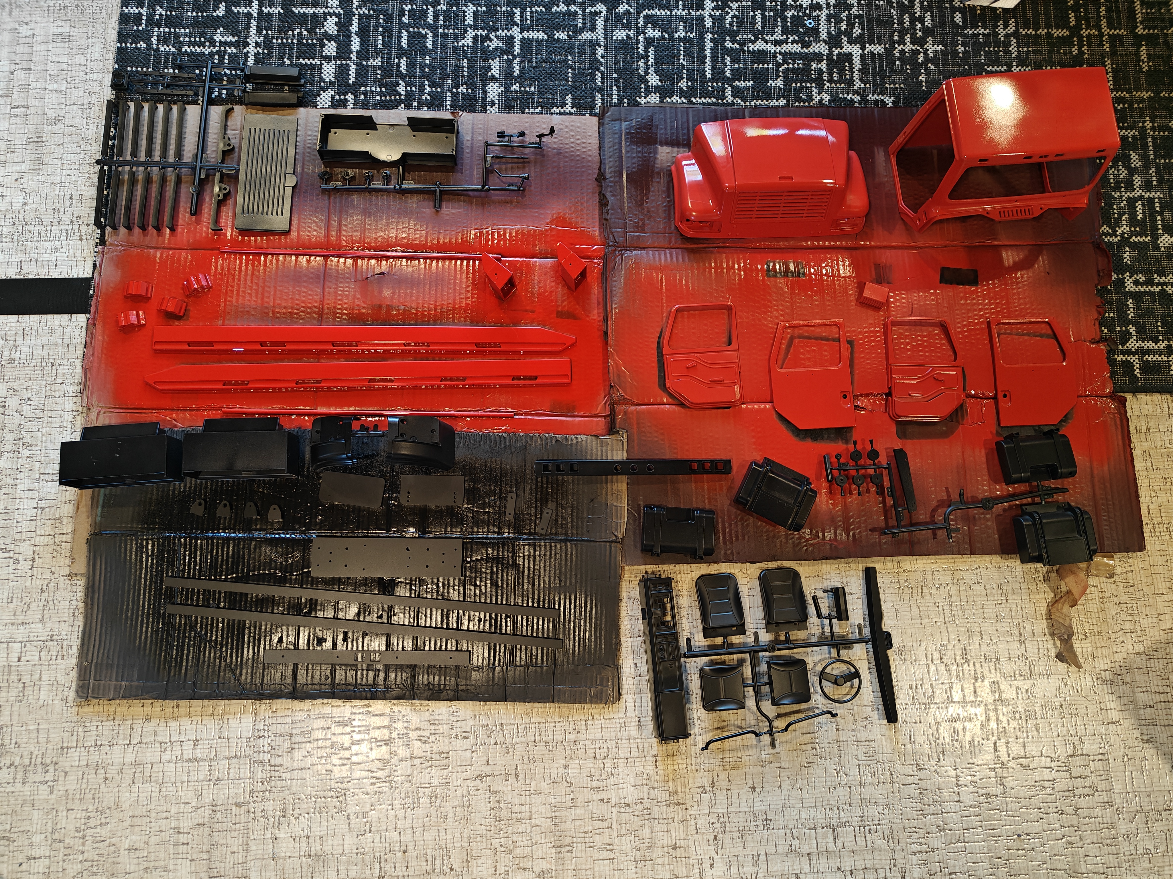

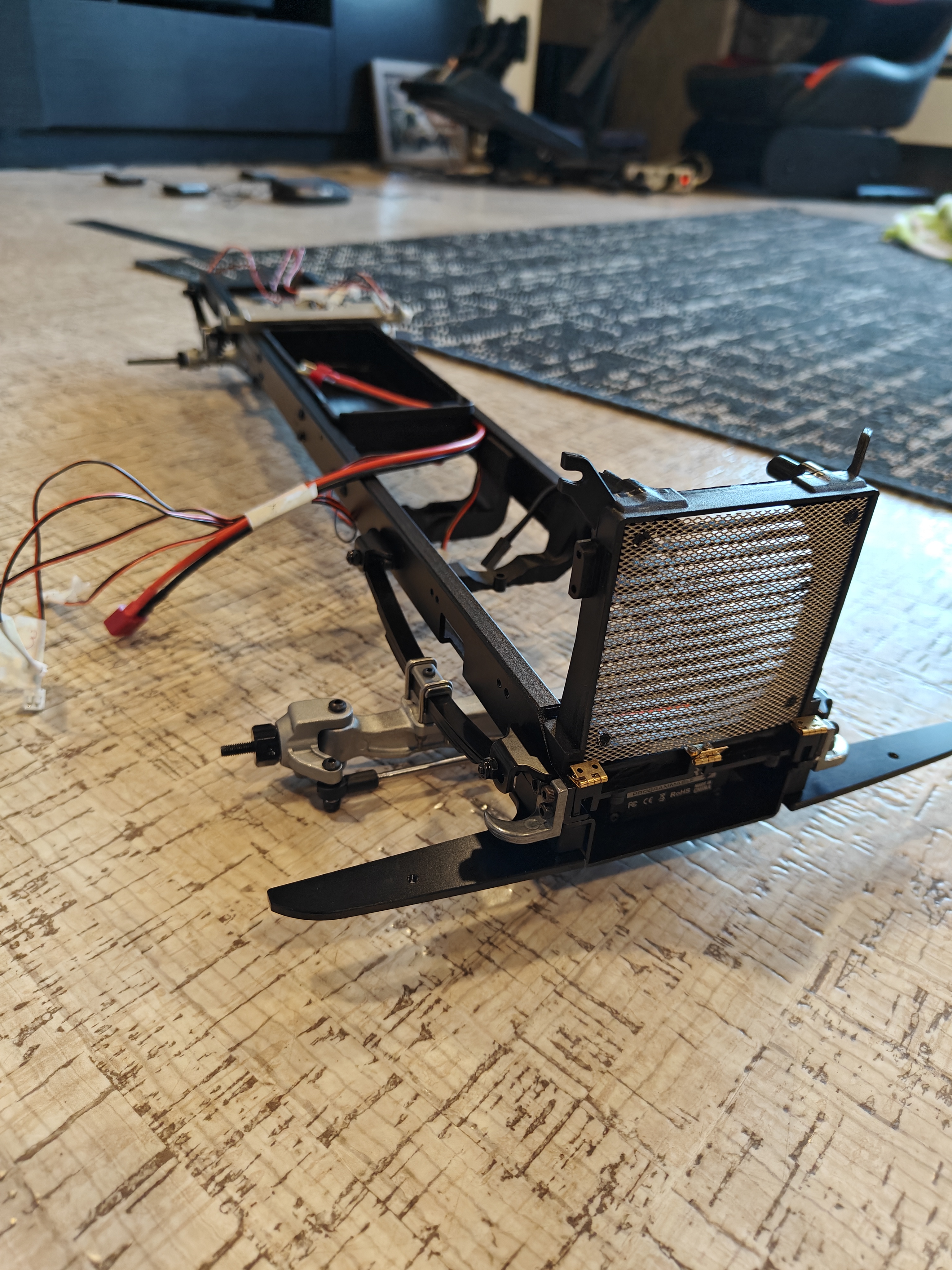

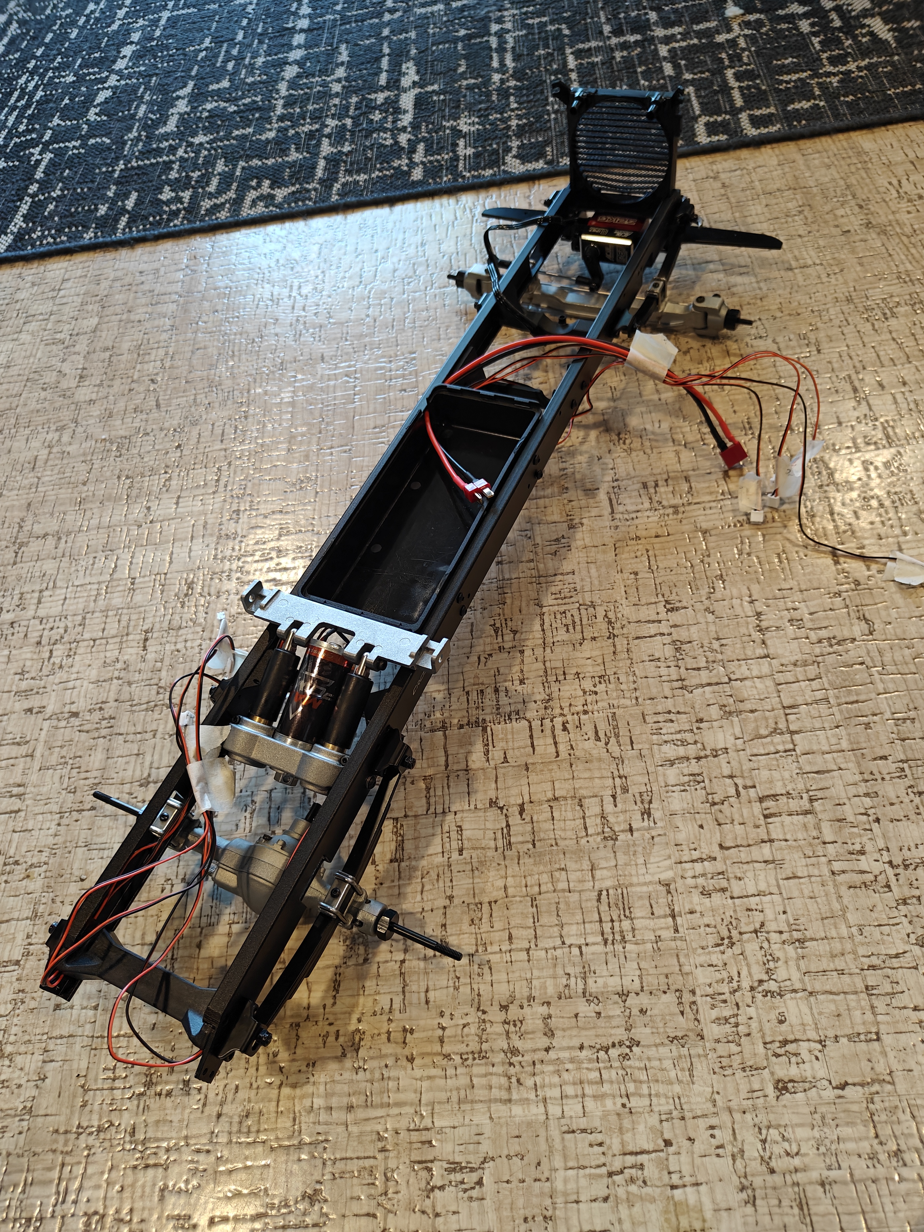

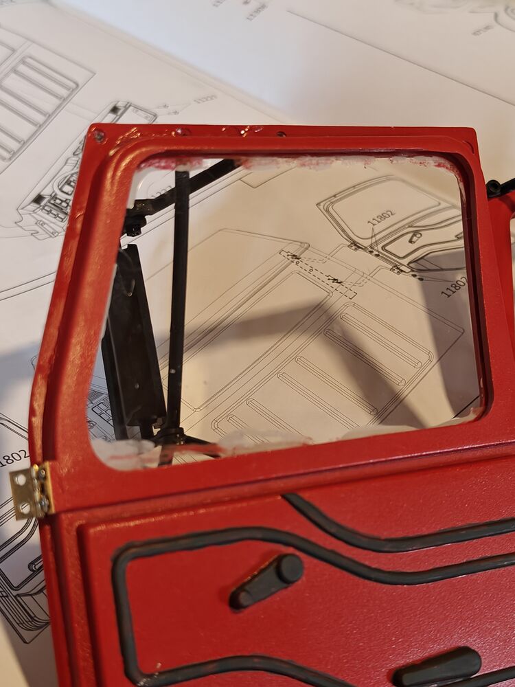

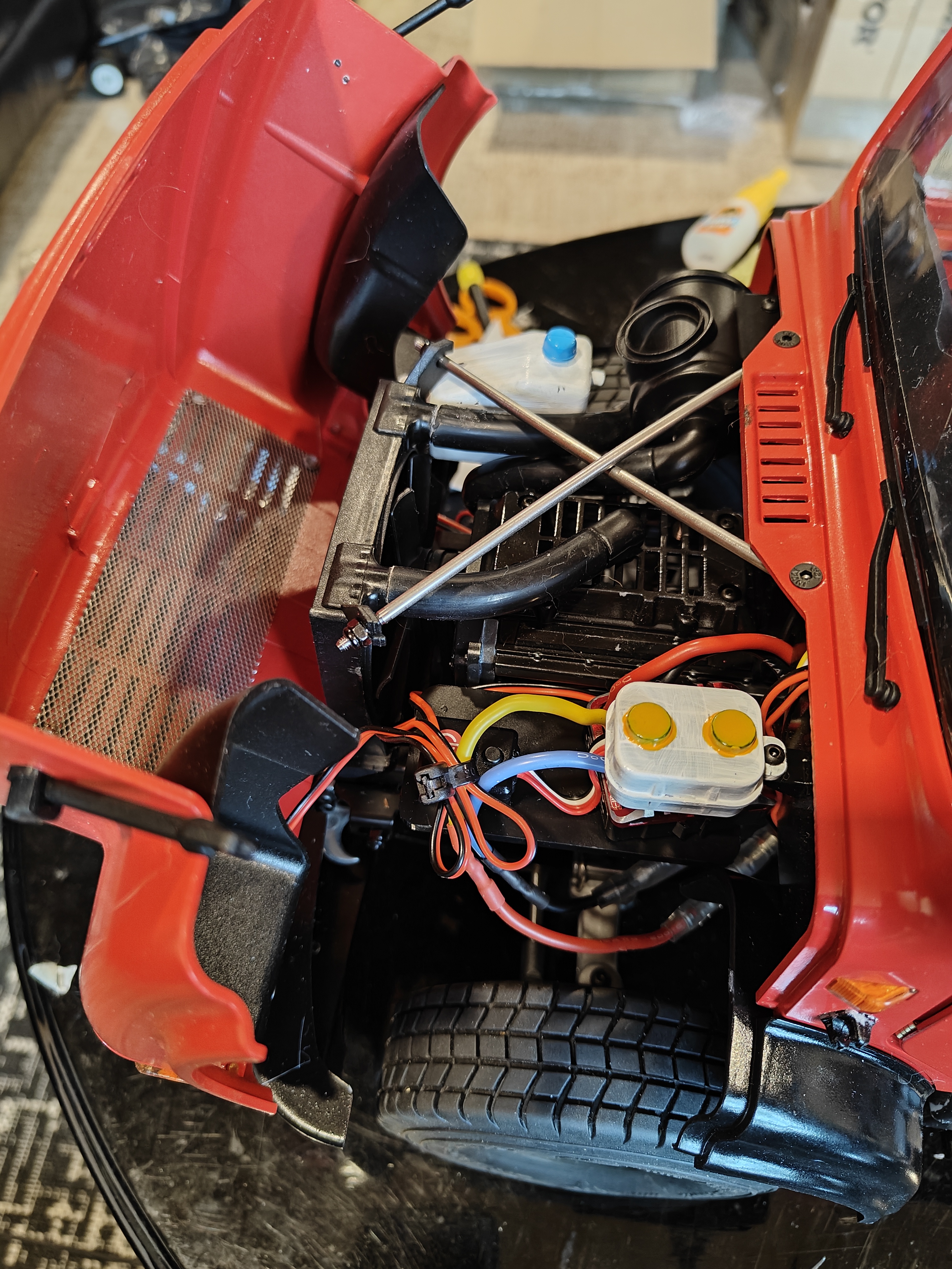

Huhhuh, eipä arvannutkaan millaiseen urakkaan rupeaa tämän auton kanssa. Tätä kittiä en todellakaan suosittele aloittelijalle tai heikkohermoiselle (ihan kun itsellä olisi hermoja ollenkaan). Jotkin osat on valmiiksi mustaa muovia, mutta maalattavia osia on aivan järkyttävä määrä! Osa harmaita, mutta esim. lava on kellertävää muovia, tämä tietysti mahdollistaa sen, että jokainen saa maalata ja kustomoida auton haluamallaan tavalla.
Osien hiominen maalauskuntoon oli niin iso homma, että tuskinpa haluan karhunkieltä ihan heti nähdä 🤣

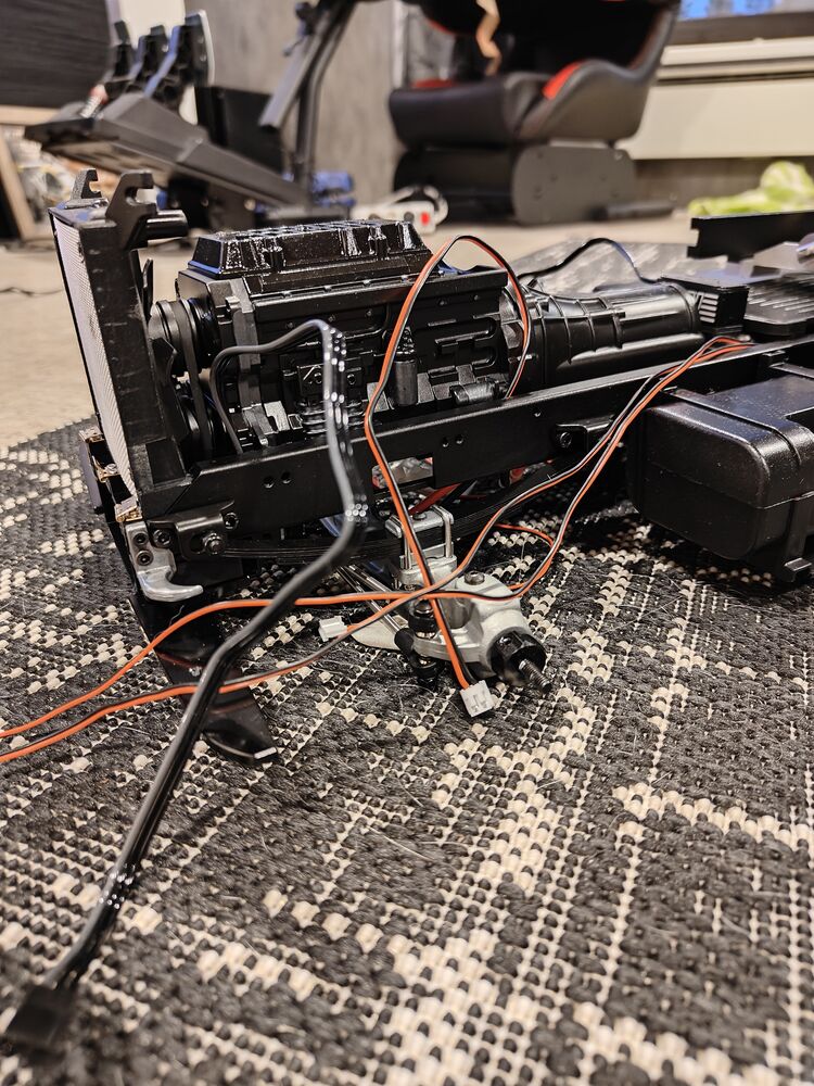

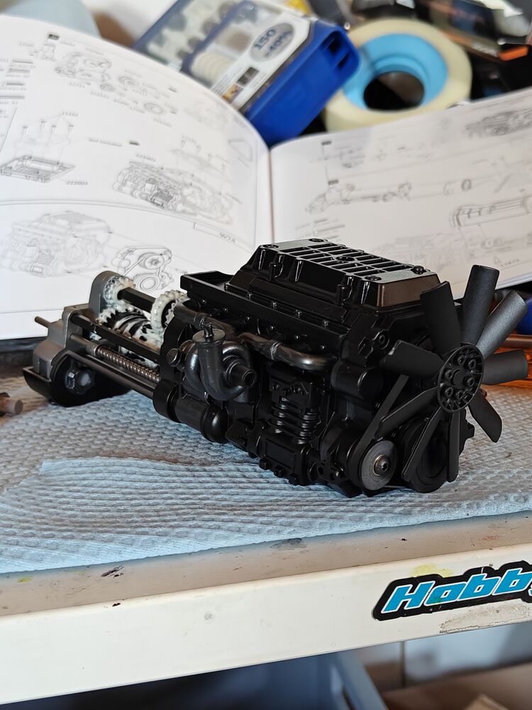

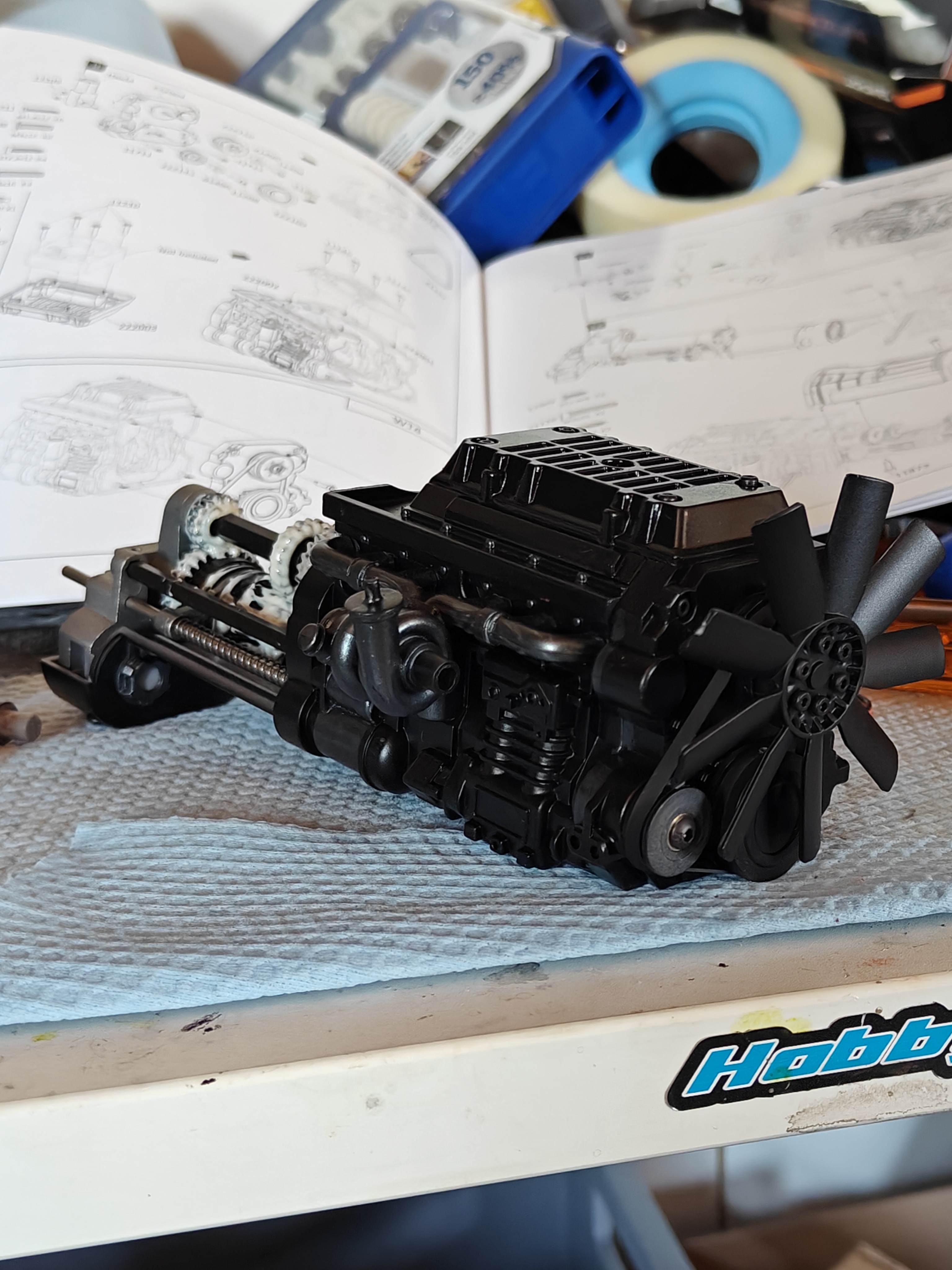

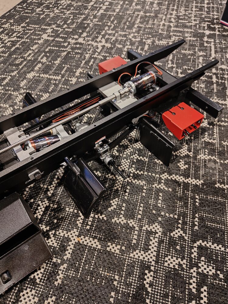

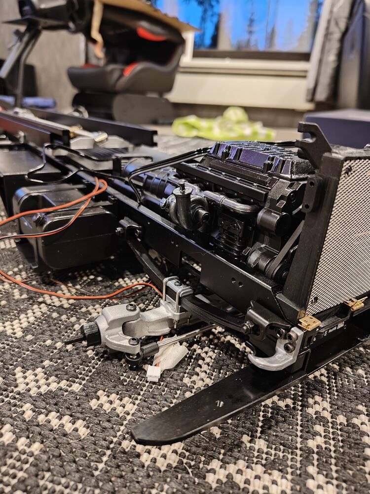

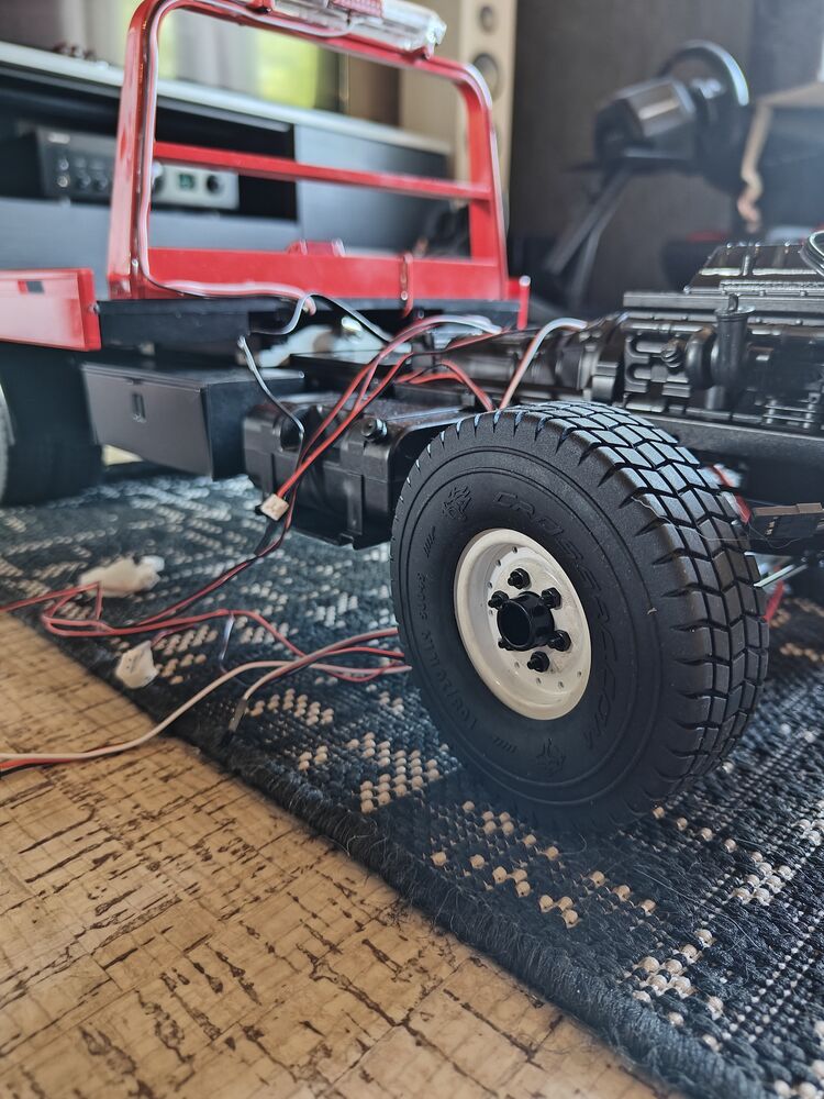

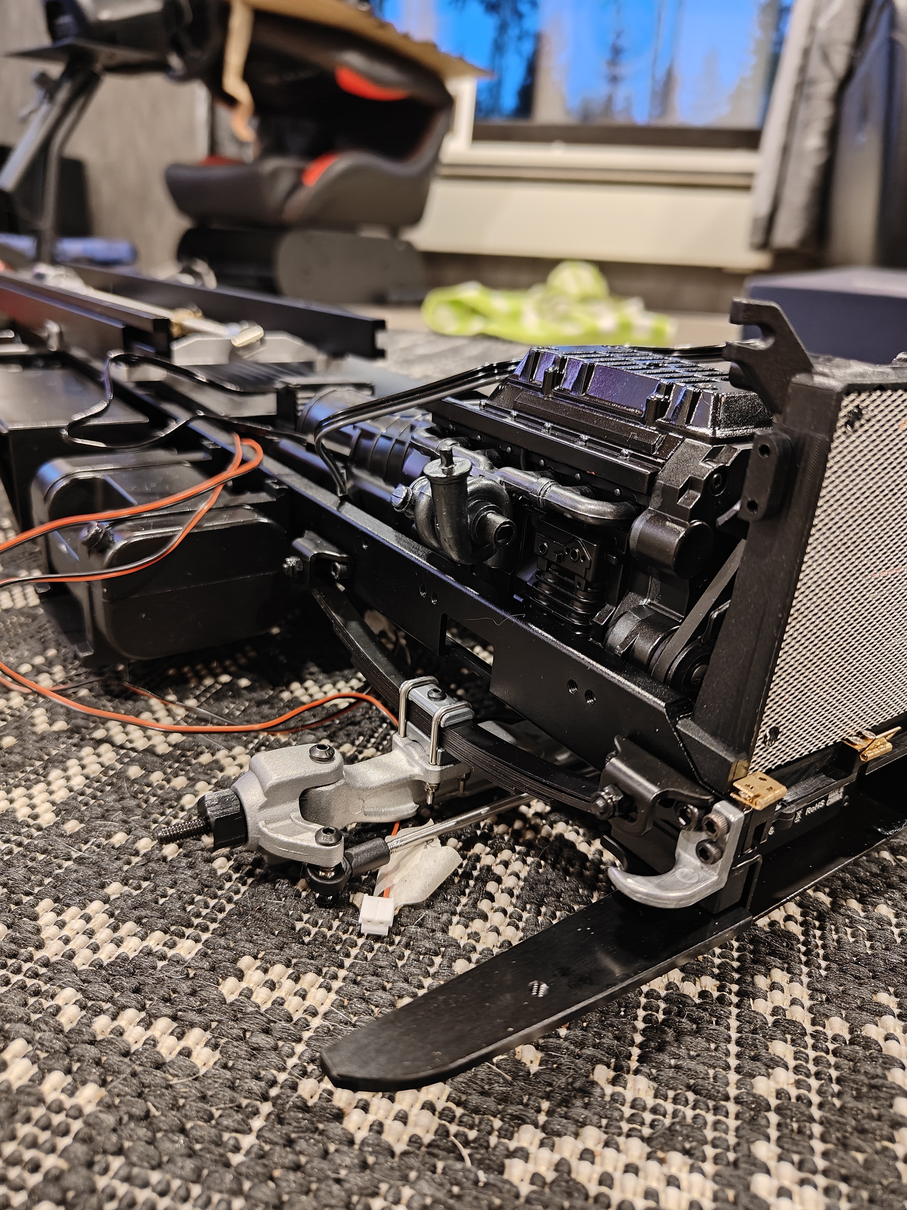

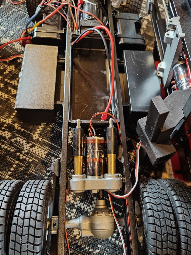

Projektin edetessä tulee Crossin hienoja yksityiskohtia pikkuhiljaa esiin. Esim. flektille/laturin hihnalle on oma erillinen moottori ja hihna pyörittää kolmea hihnapyörää. Lehtijousissa on todella scalet henkselit, aivan kuten oikeassakin kuorma-autossa 👌

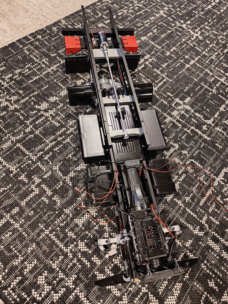

Runko on nyt osittain kasattu ja siinäkin hieno yksityiskohta, kun sähköjohdot saa vedettyä runkoaisojen ja kiinnitetettävien osien välissä kulkevaan uraan. Elektroniikan kasaus voikin olla mielenkiintoista, piuhaa, valoa ja moottoreita nimittäin riittää 🫣
Crossin olisi vaan ihan suotavaa kertoa jo auton tiedoissa millaisia servoja siinä käytetään. Ohjausservoksi käy ihan normaalikokoinen servo, mutta vaihteenvaihtoservo pitääkin olla esim. 1/12 kokoisissa autoissa käytettävä 35x15.1x29.5 kokoinen servo. Onneksi HF:llä näytti olevan sopivaa Power HD:n 6.5kg servoa hyllyssä, joten huomenna paketin saapuessa saa laittaa vaihteiston kiinni ja istuttaa koko paketin autoon.

Asiaa! Vähän kateellinen olen, vain vähän 😁 Kai tuo perän lukko on myös osa ulkonäköä, jos mekanismi pitäisi saada siroon realistiseen akselin kuoreen…? 🤷🏻♂️

Kiitoksia! Mukava tehdä välillä sellaisia autoja, joita ei tule ihan joka nurkan takana vastaan 😁 Ihan totta, eihän se kovinkaan scalen näköinen olisi, jos perämurikkaan tulisi suhteellisen paksu vaijeri. Tuskinpa tuota lukkoa hirveästi tarvitsee, tämä auto ei tule kallioilla liikkumaan 🤣Pisepise kirjoitti: To 25.05.2023 13:22 Asiaa! Vähän kateellinen olen, vain vähän 😁 Kai tuo perän lukko on myös osa ulkonäköä, jos mekanismi pitäisi saada siroon realistiseen akselin kuoreen…? 🤷🏻♂️

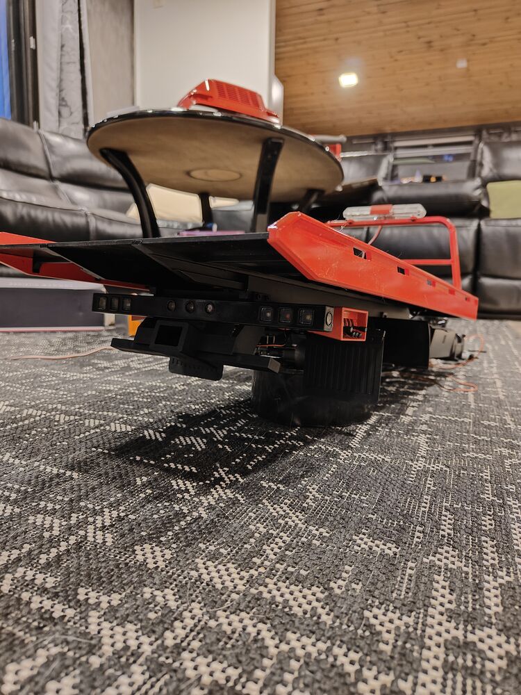

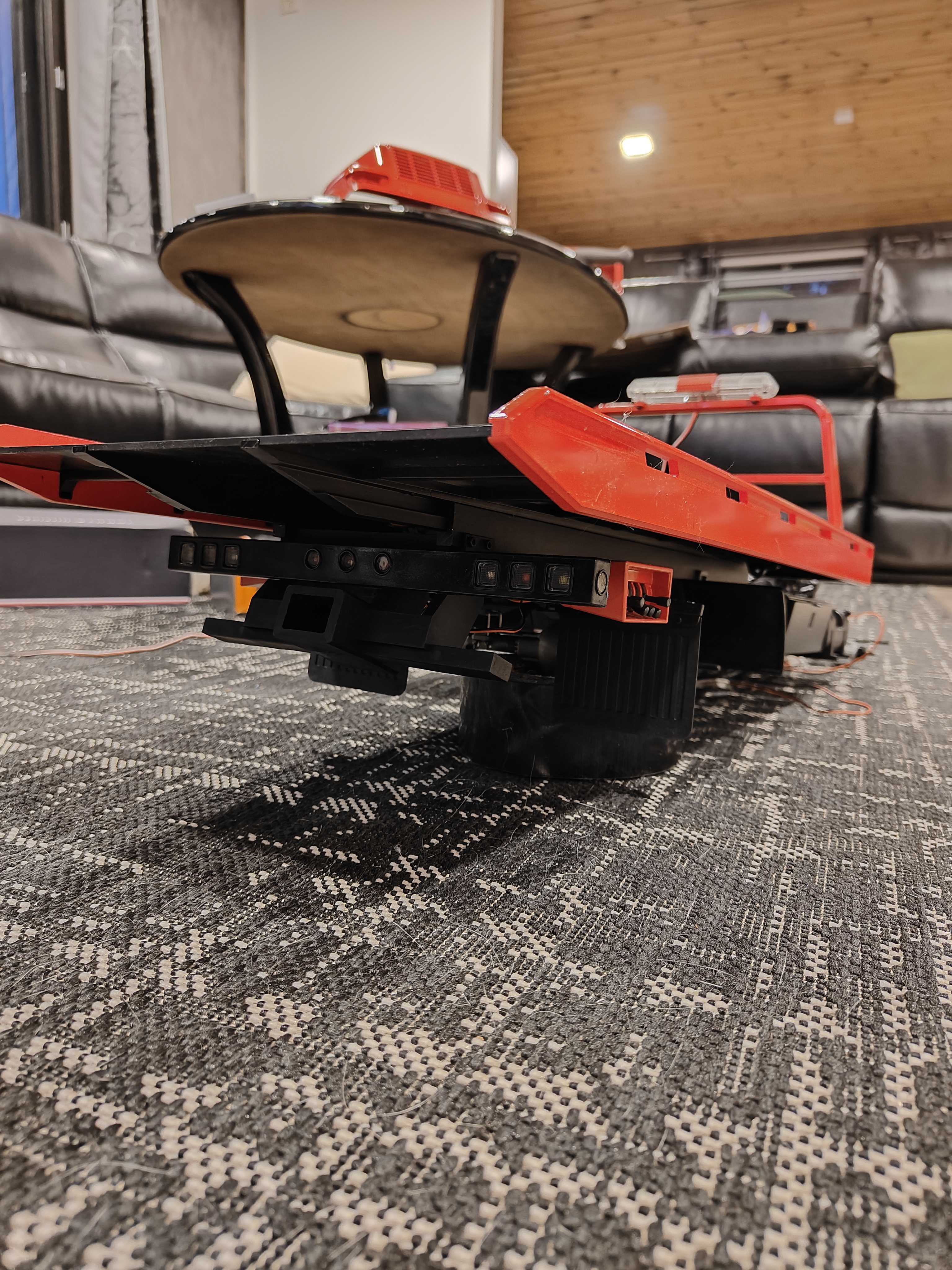

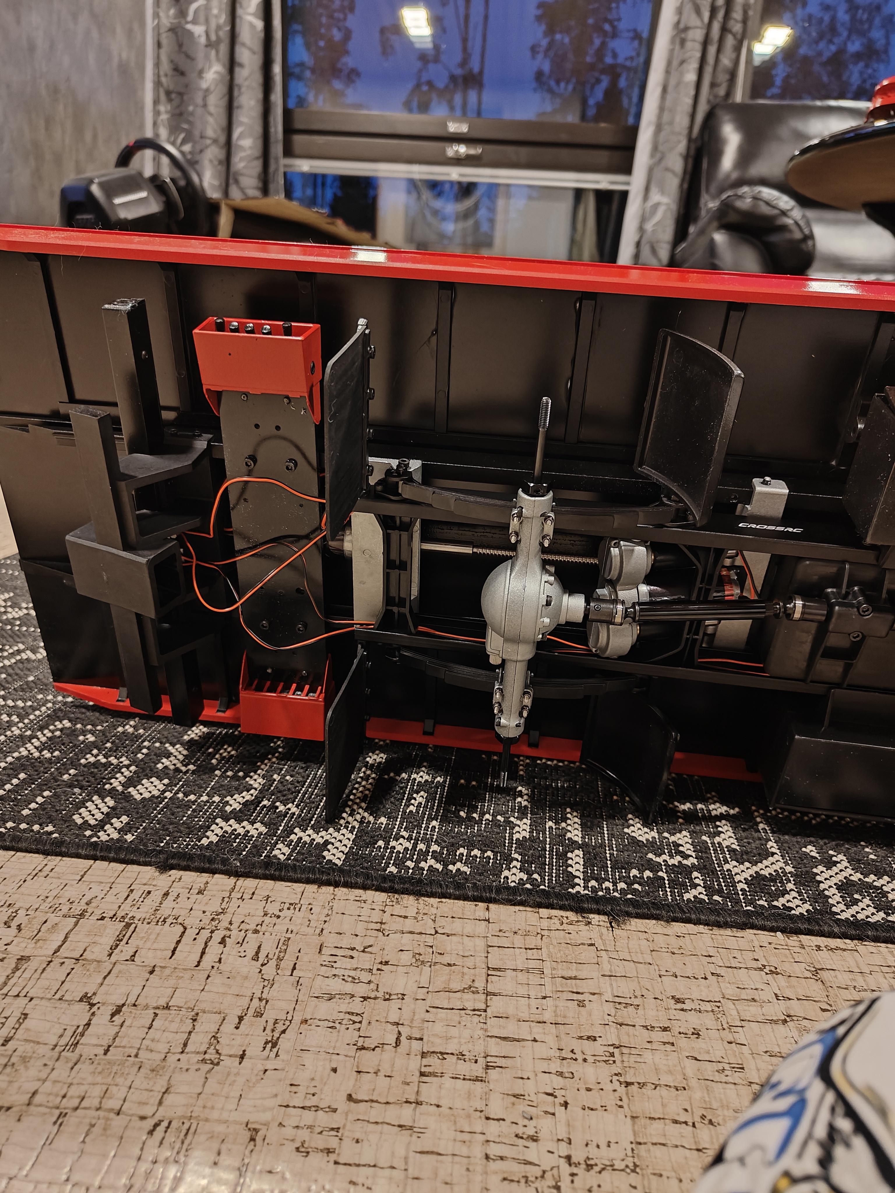

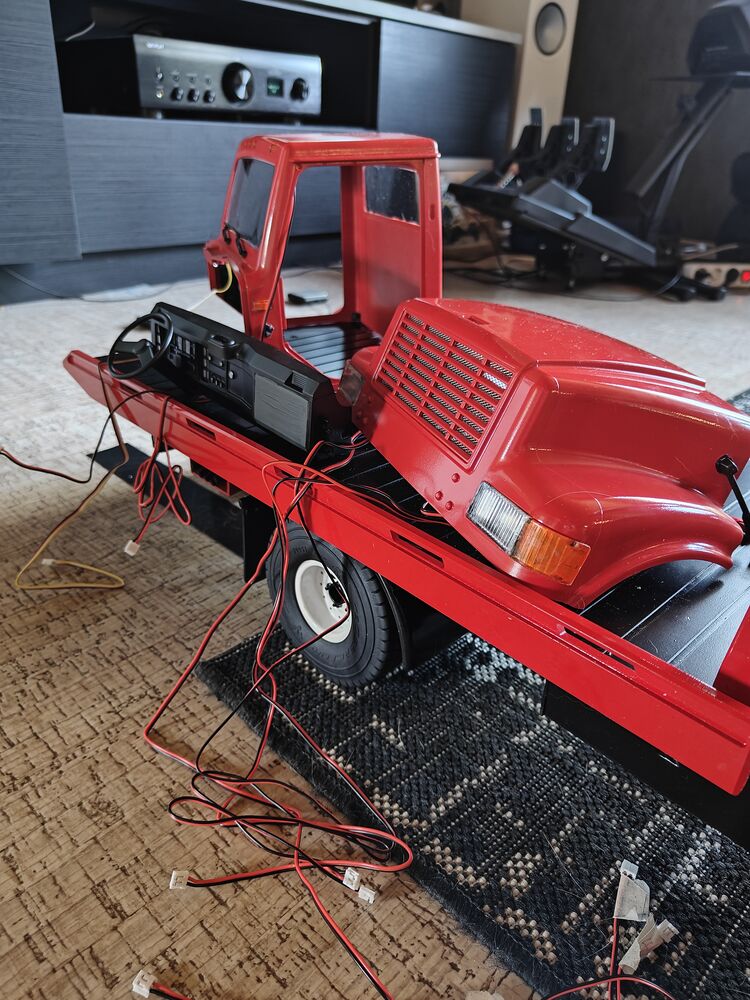

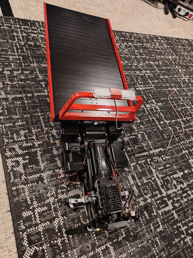

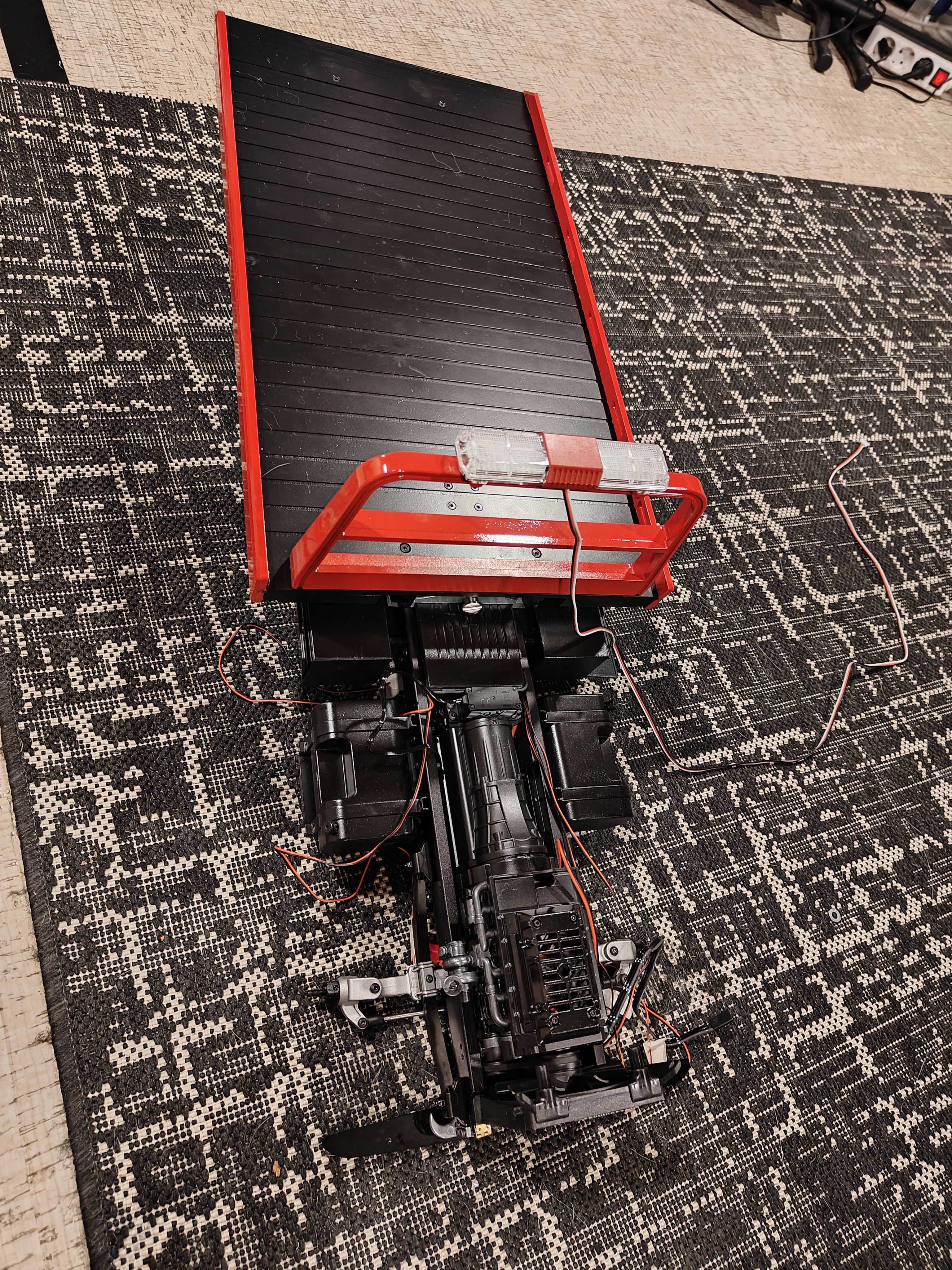

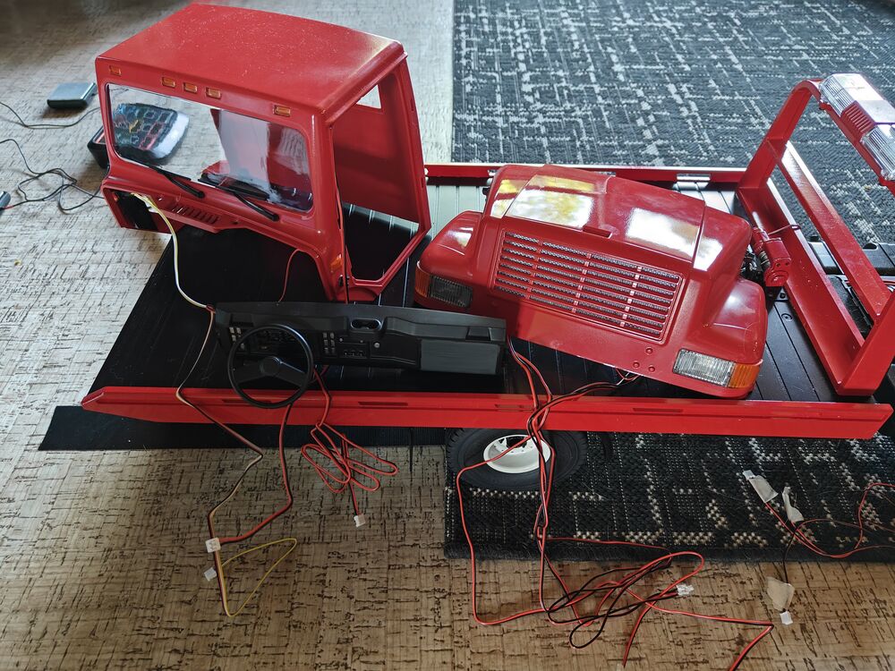

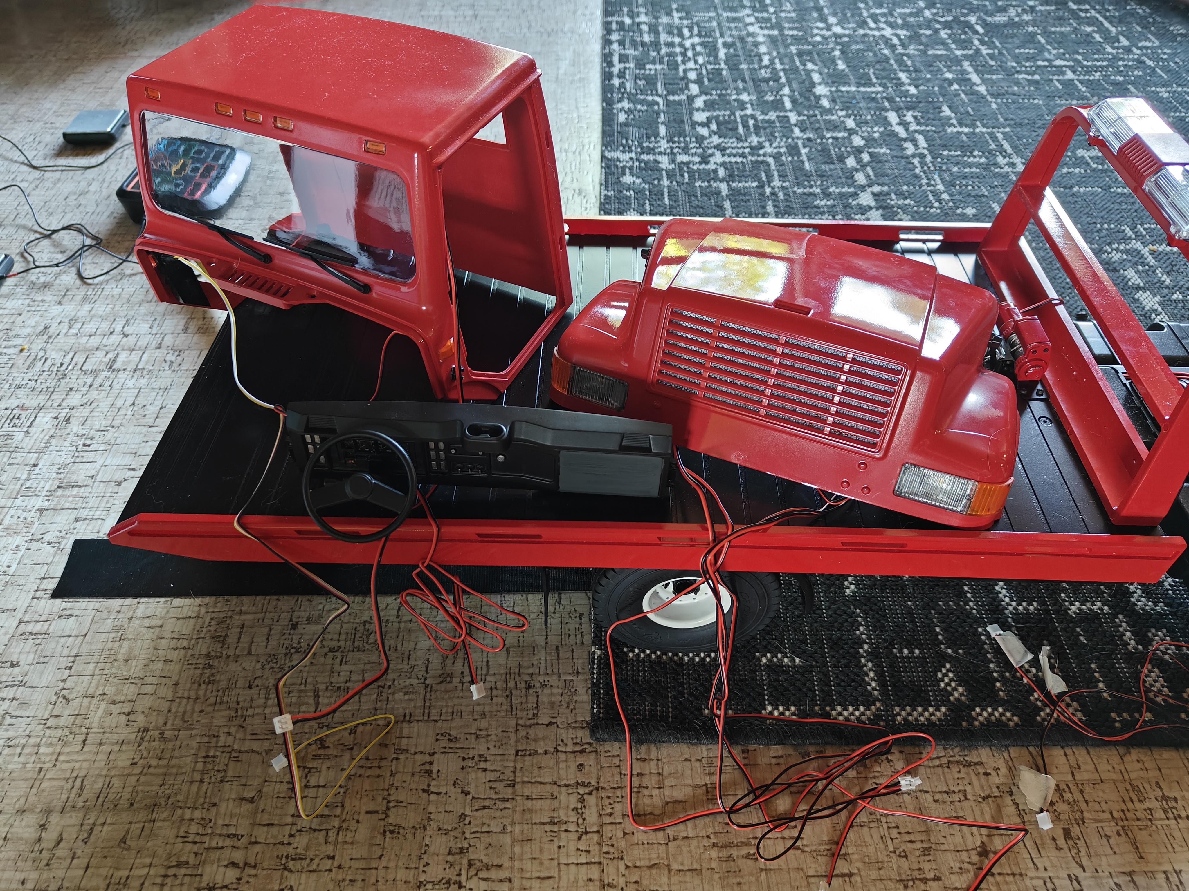

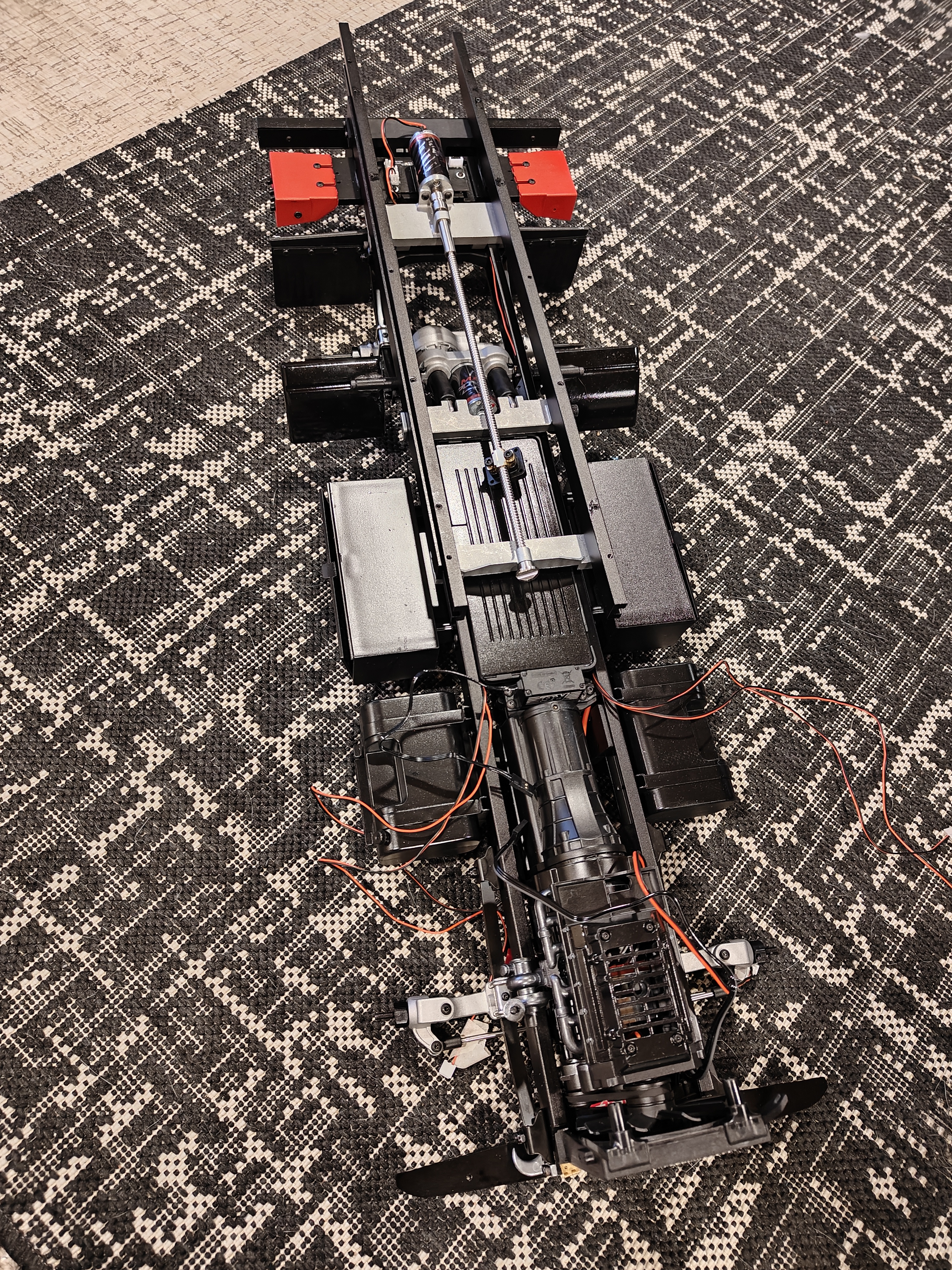

Tänään tuli tehtyä pitkä päivä ja auto alkaa pikkuhiljaa muistuttamaan hinuria. Ohjekirja on useassa kohdassa aika tulkinnanvarainen ja joutuu oikeasti miettimään mitä tekee. Yksi iso moka tuli, kun kuvissa ei näkynyt kumpaan päähän autoa lavan nostosylinterin piuha pitäisi vetää. Tottakai se tuli vedettyä juuri väärään suuntaan. Olisi ollut järkyttävä homma purkaa toinen puoli rungosta auki, että sen olisi saanut kulkemaan muiden piuhojen joukossa, joten eikun piuha poikki ja kolvi tulille.
Lavarakenteen suunnittelijalta pitäisi kysyä että mitä on mielessä liikkunut 🤬 Kaikki osat, mukaanlukien lavasermi on liimattava paikalleen, ainoat ruuvit tulee kun lava kiinnitetään liukurunkoon. Ei kovinkaan luotettava rakenne, varsinkin kun ruuvit olisi saanut helposti sellaisiin paikkoihin joista ne ei näy ollenkaan.
Kasaaminen jatkuu maanantaina, viikonloppuna suuntana Kouvola ja RallyX Suomen osakilpailu 🤟

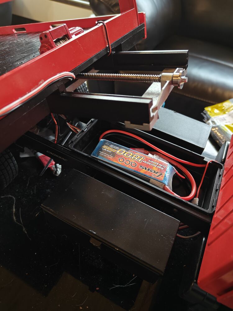

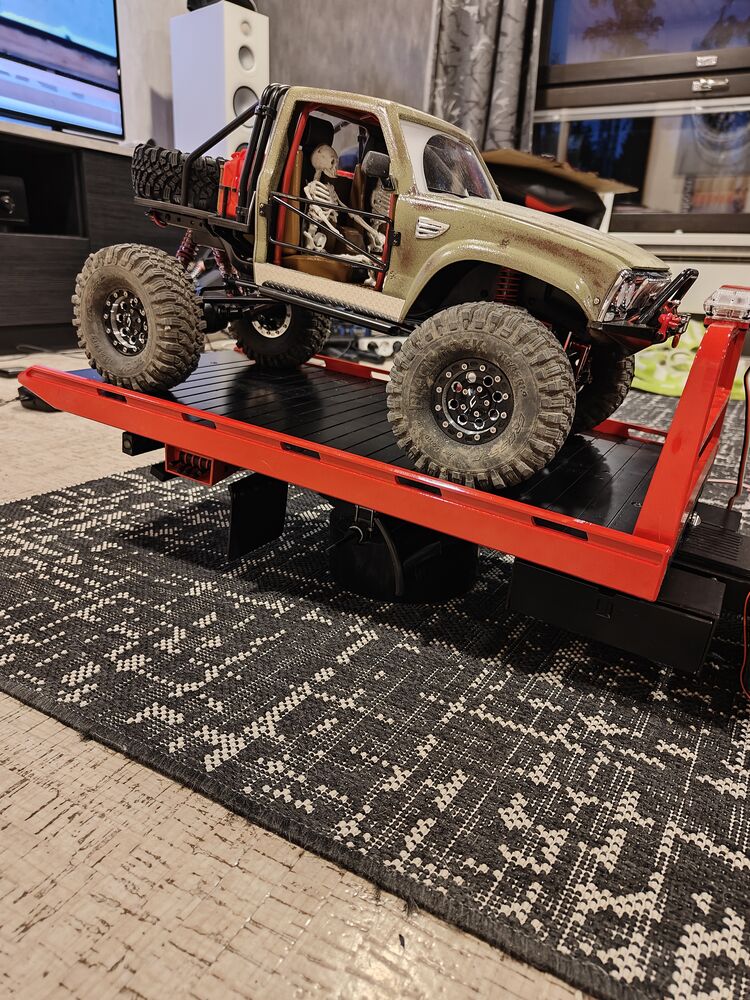

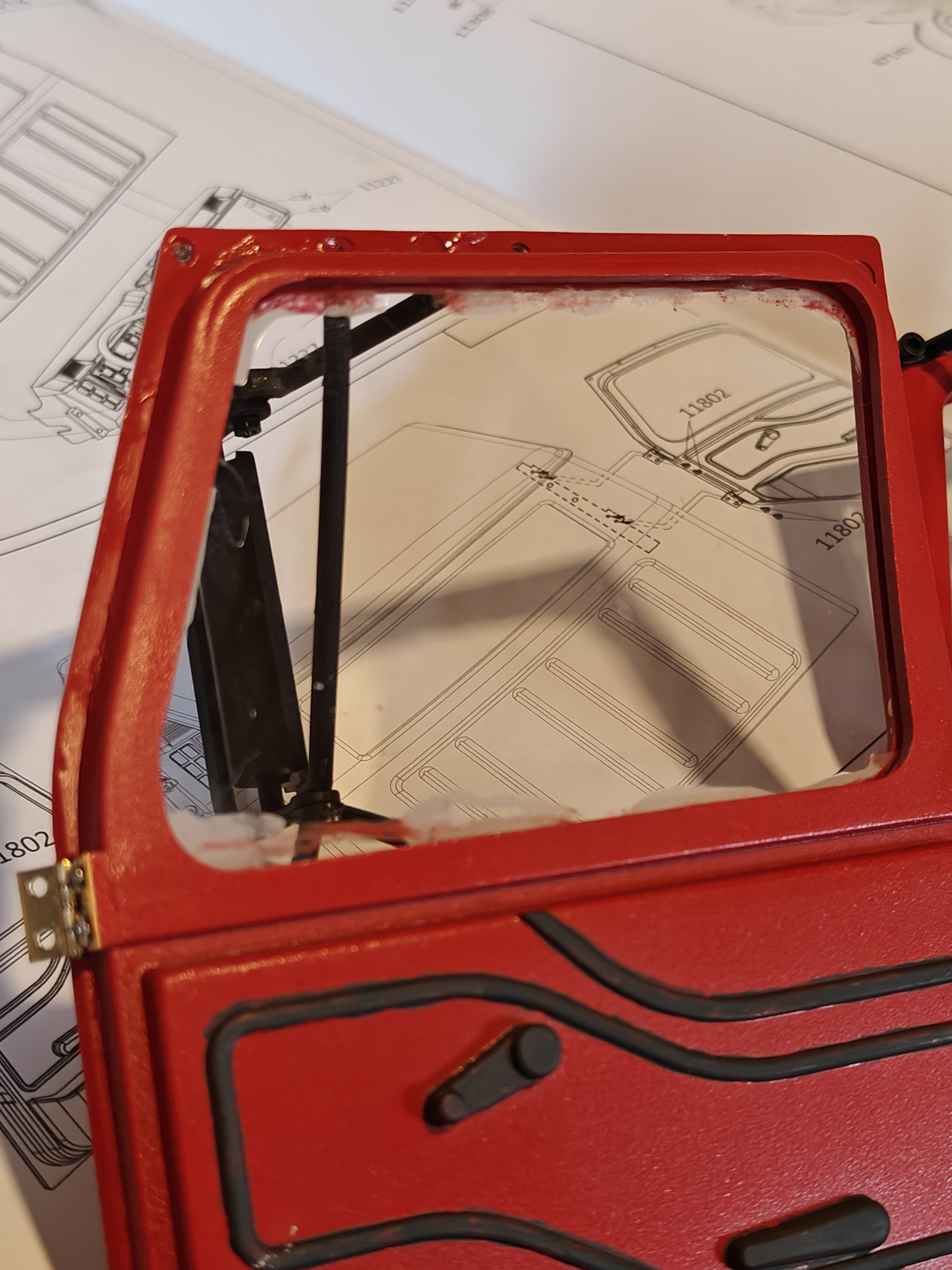

Viikonlopusta selvitty ja kasaaminen jatkuu. Vastoinkäymisiltä ei voi tämänkään kanssa välttyä. Yksi iso ongelma ilmeni lukuisien liimattavien osien kanssa. Käyttämäni liima liuottaa maalatuista osista maalin irti ja välillä syntyy melkoista sotkua. En vaan edelleenkään ymmärrä miksi Cross on suunnitellut noin monen osan liimattavaksi, toki joissain osissa on ollut pakko näin toimia, mutta moni osa olisi ollut niin paljon loogisempaa ruuvata paikalleen.
Tämän osalta huomaa myös sen, että kyseessä on mallin ensimmäinen kitti. Ohjeet on joissain paikoissa aika puutteellisia, mutta onneksi projektin edetessä oppi "vakoilemaan" myöhempiä kasausvaiheita, ettei taas joudu purkamaan puolta autoa saadakseen jokin osan paikalleen.

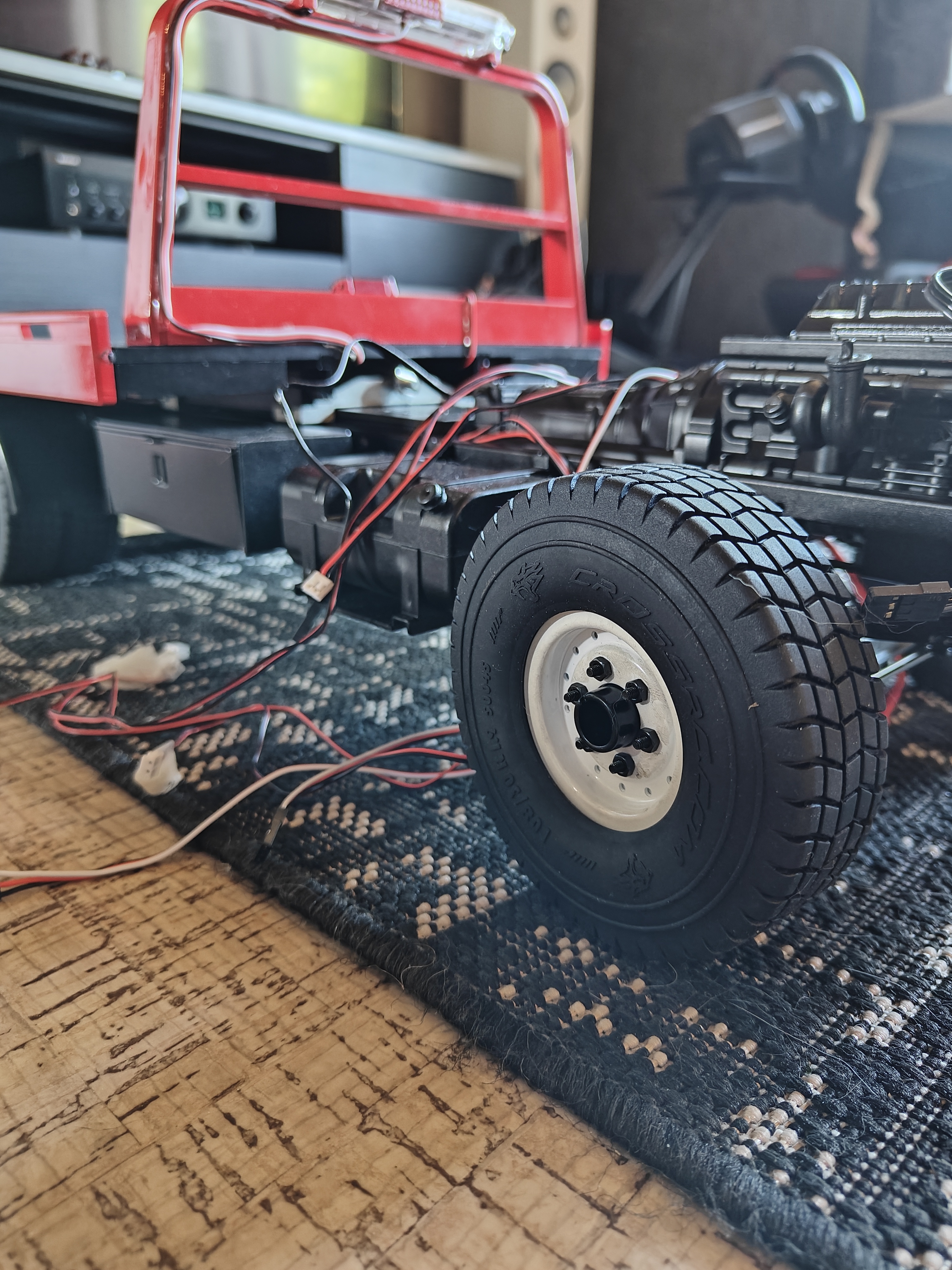

Vanteiden kasaaminen oli myös osaltaan aikamoinen urakka. Tuntui ettei niitä saa mitenkään asennettua suoraan renkaalle, vaan alla pyöriessä ne vispaa laidasta toiseen. Pitänee jossain vaiheessa purkaa ja tehdä uudelleen.

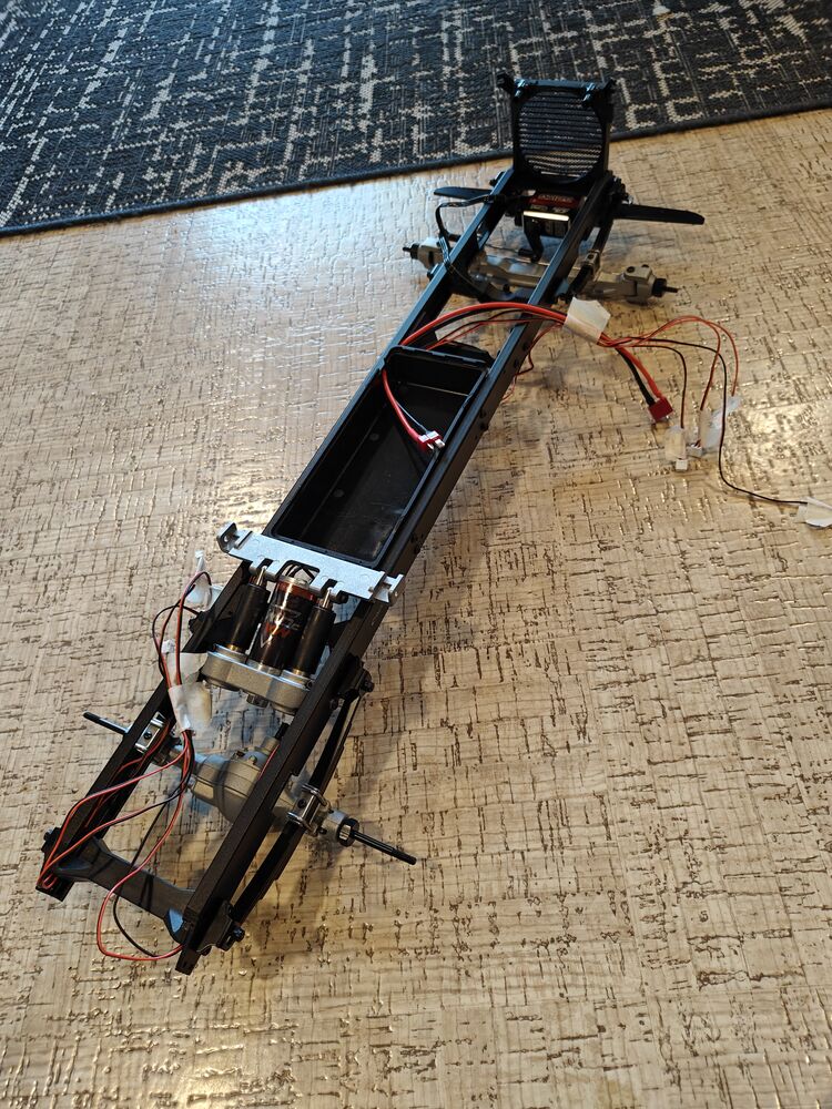

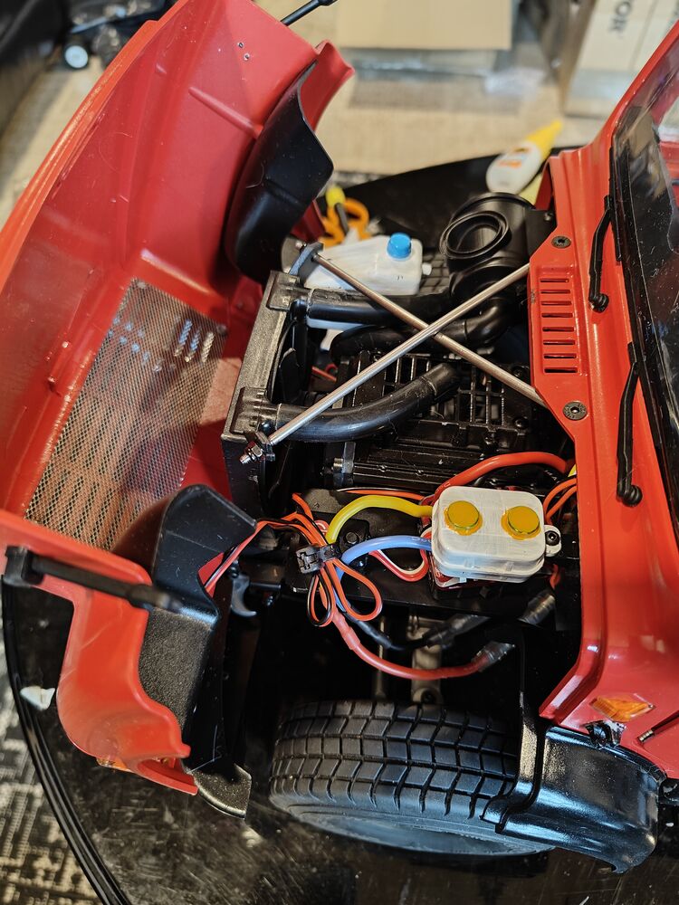

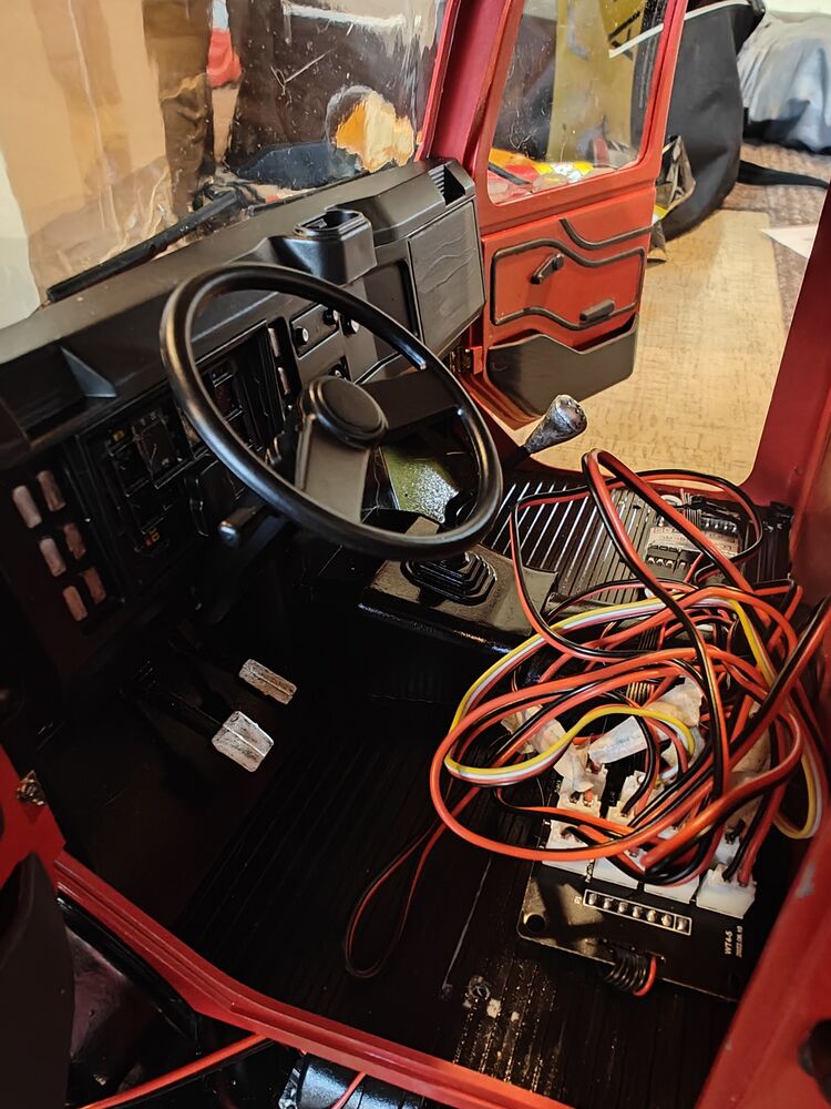

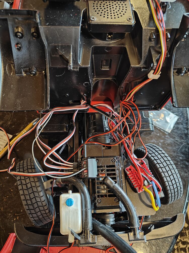

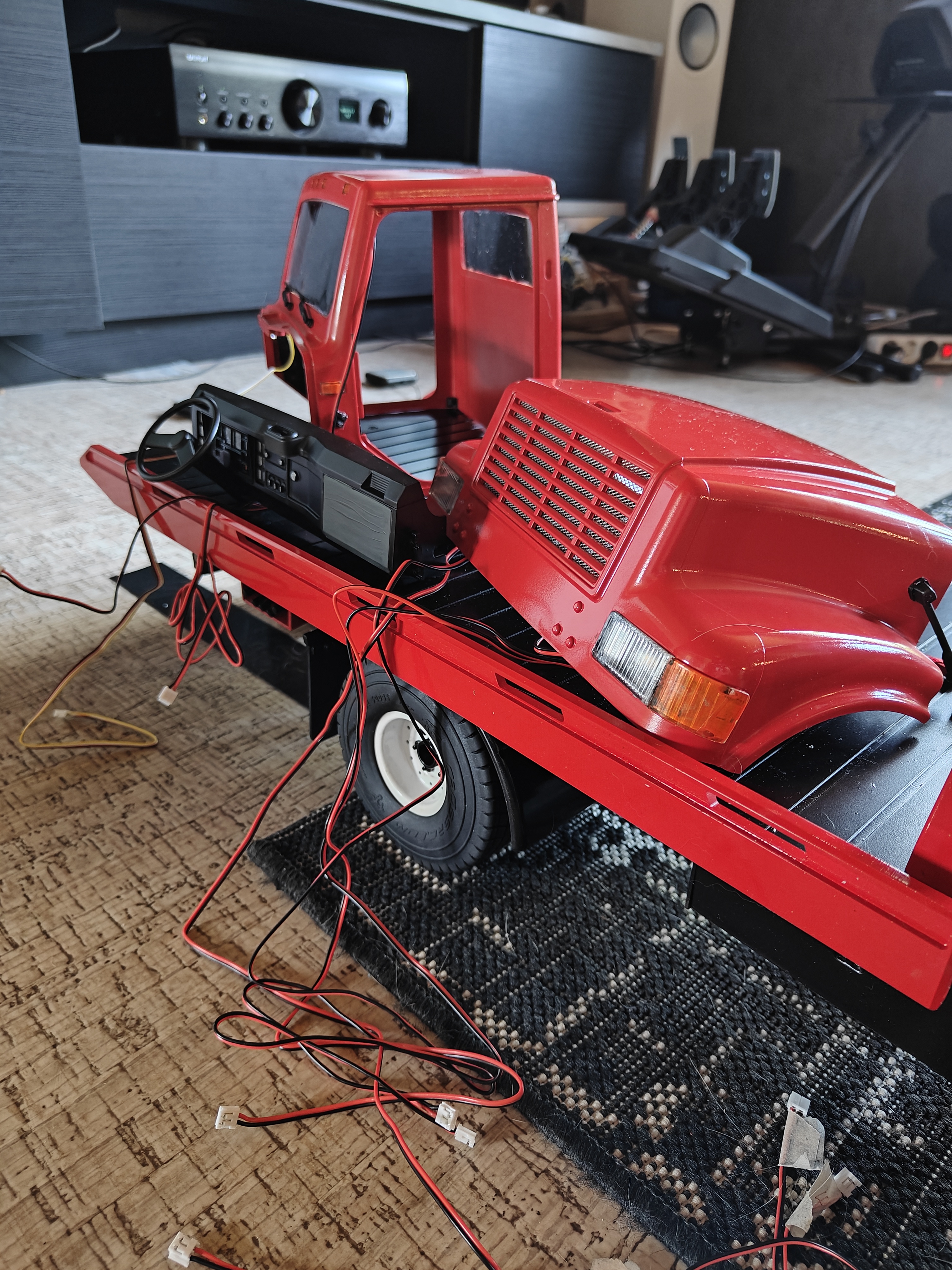

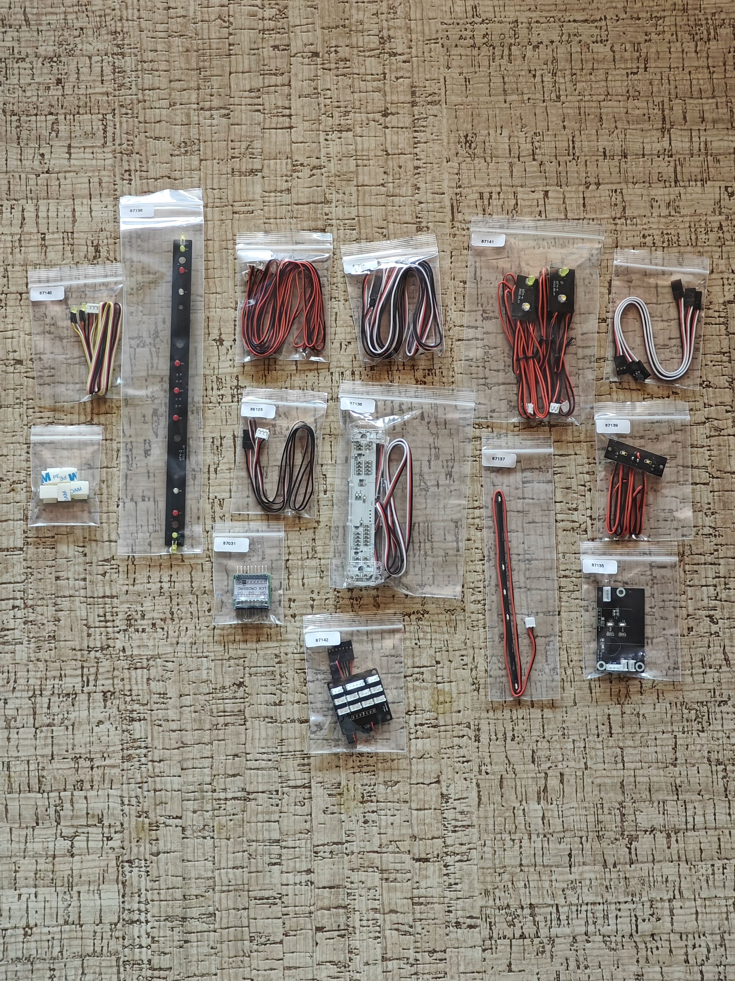

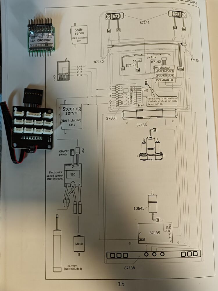

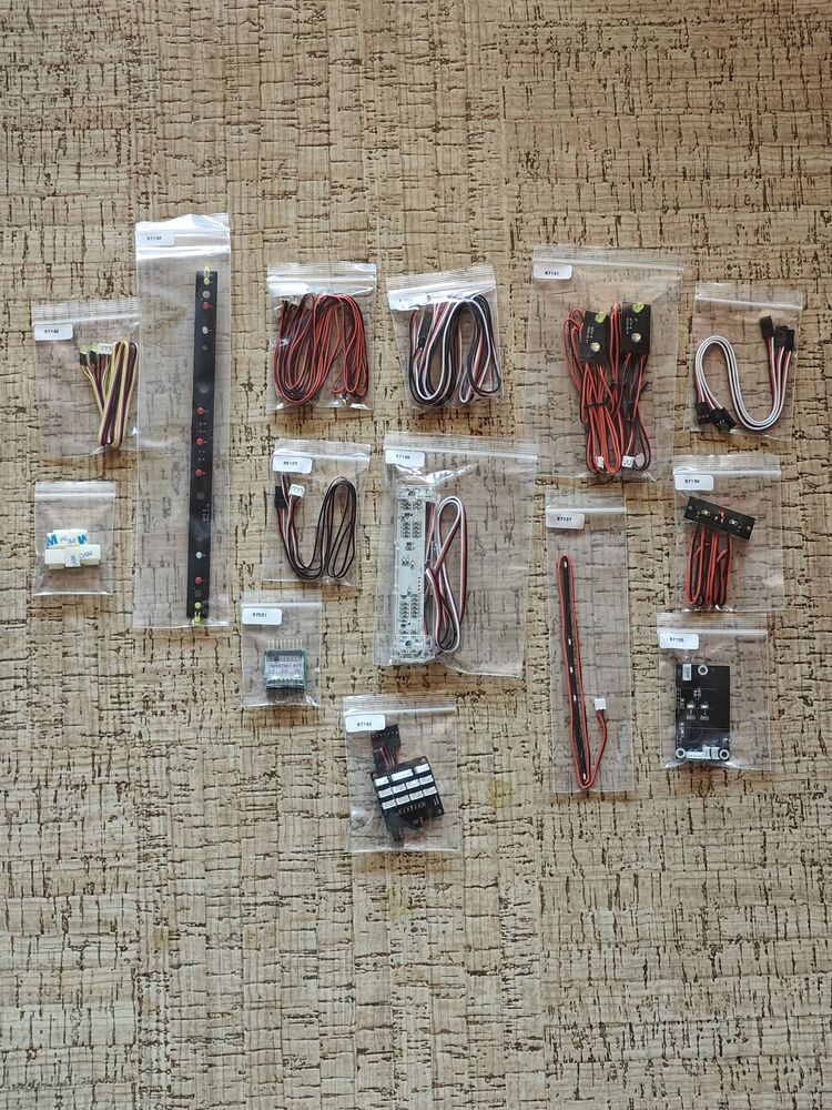

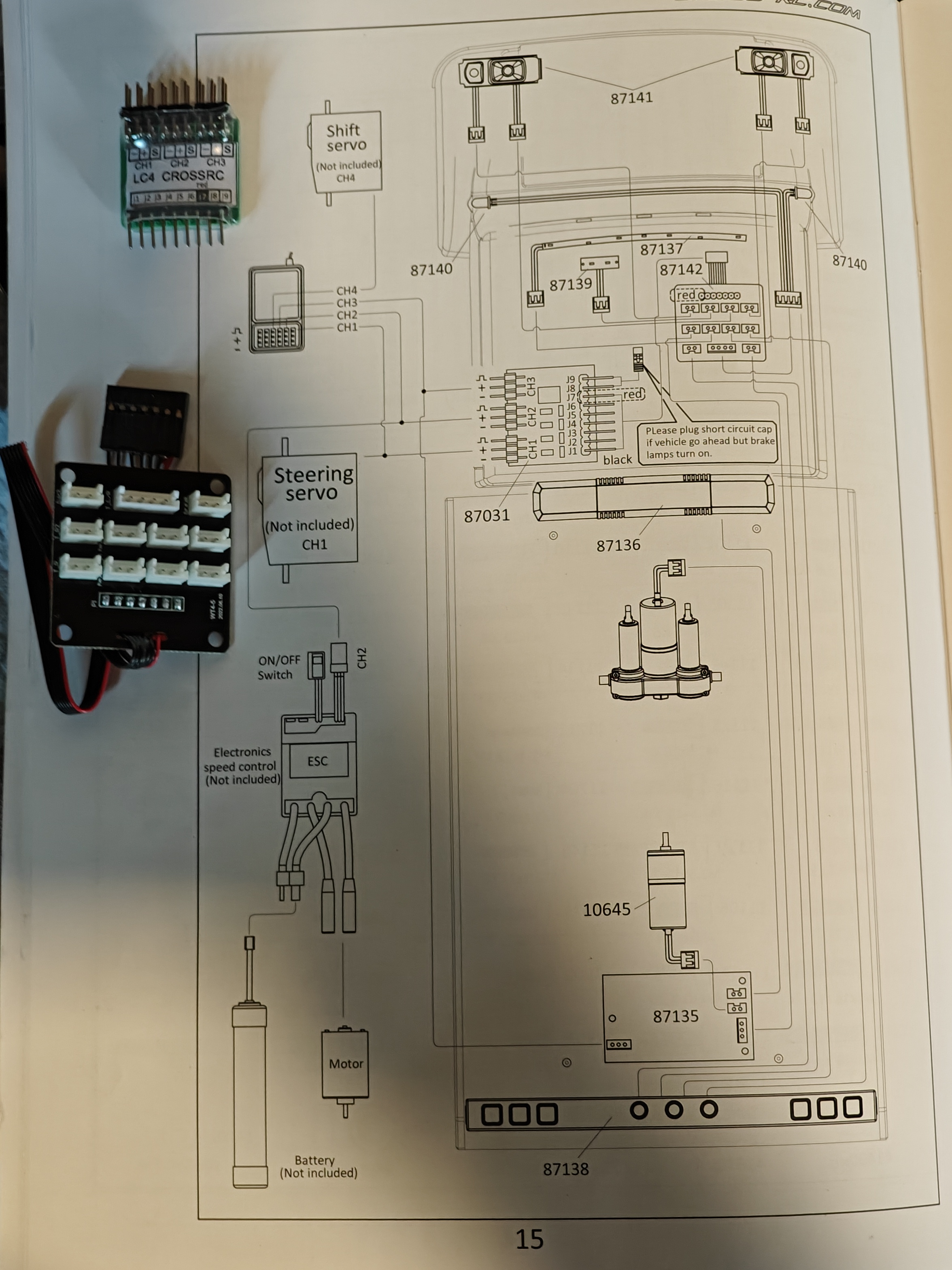

Tässähän on valoja ja sähköisiä osia enemmän mitä missään muussa autossa. Kytkentäkaavio on aika selkeä, mutta johtojen vetämisessä saattaa vielä muutama kirosana kuulua 😁

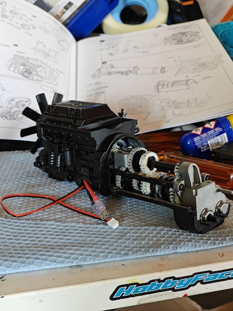

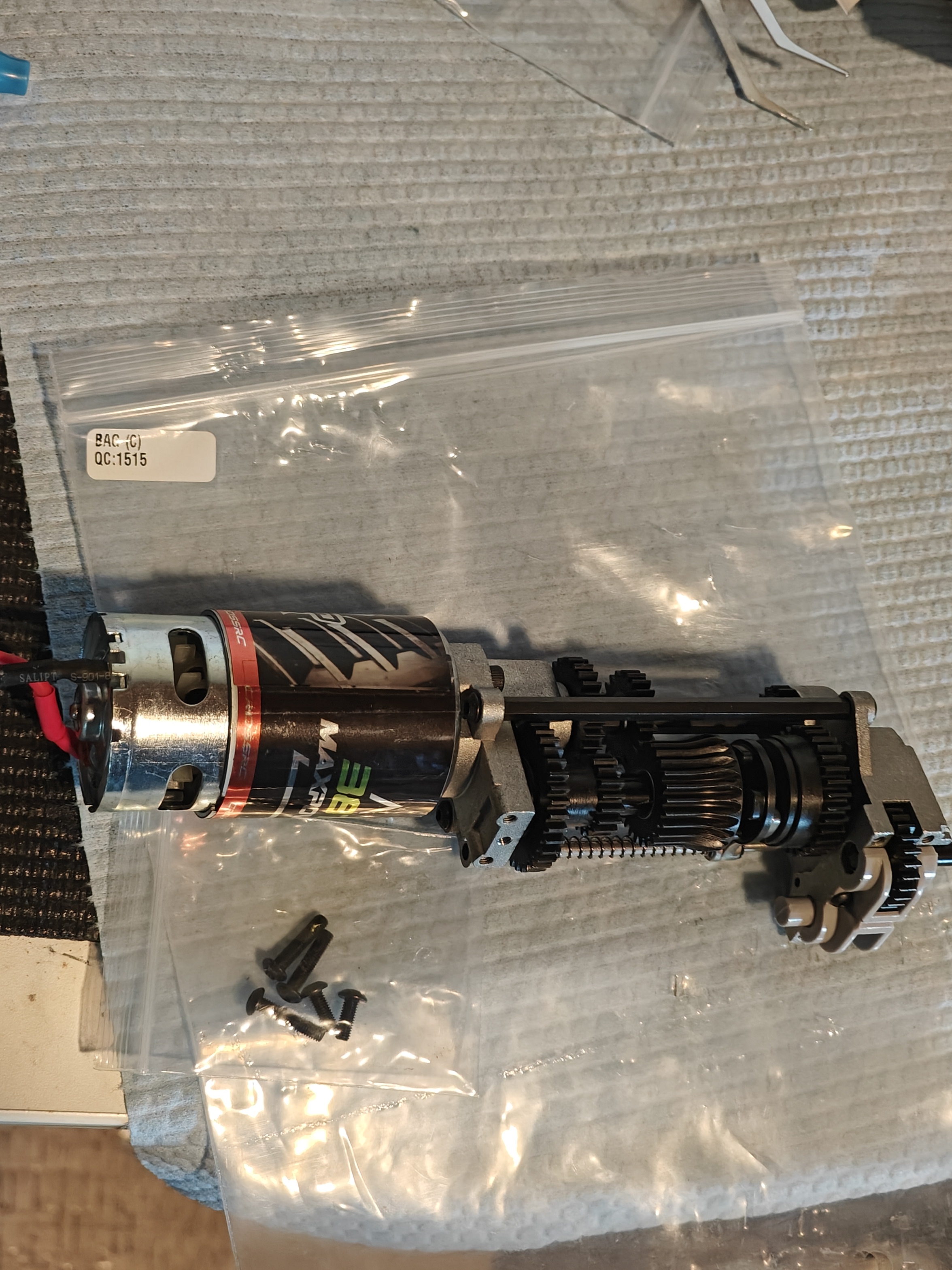

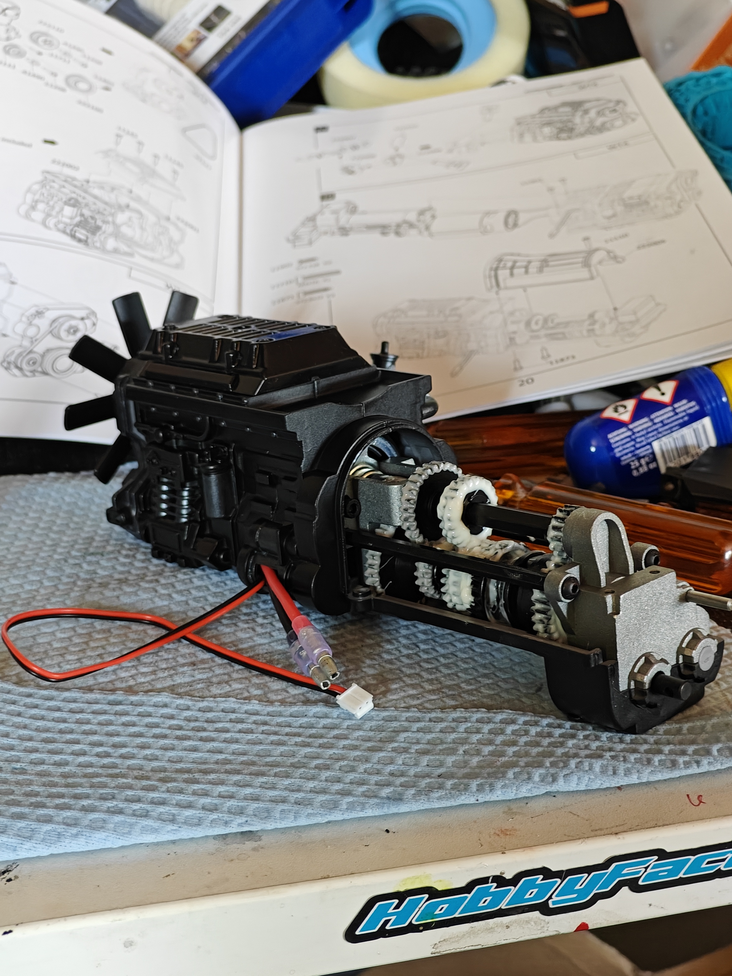

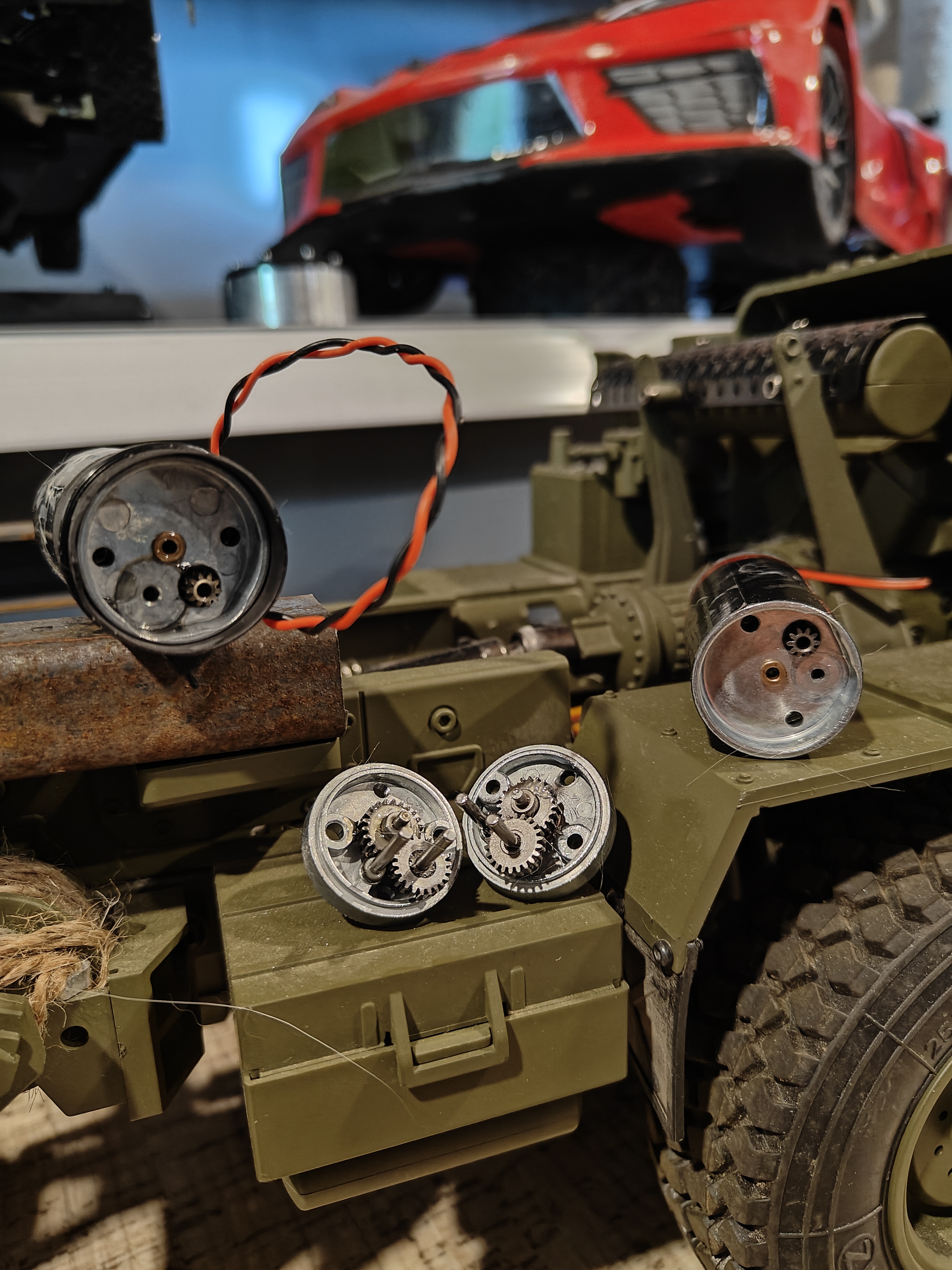

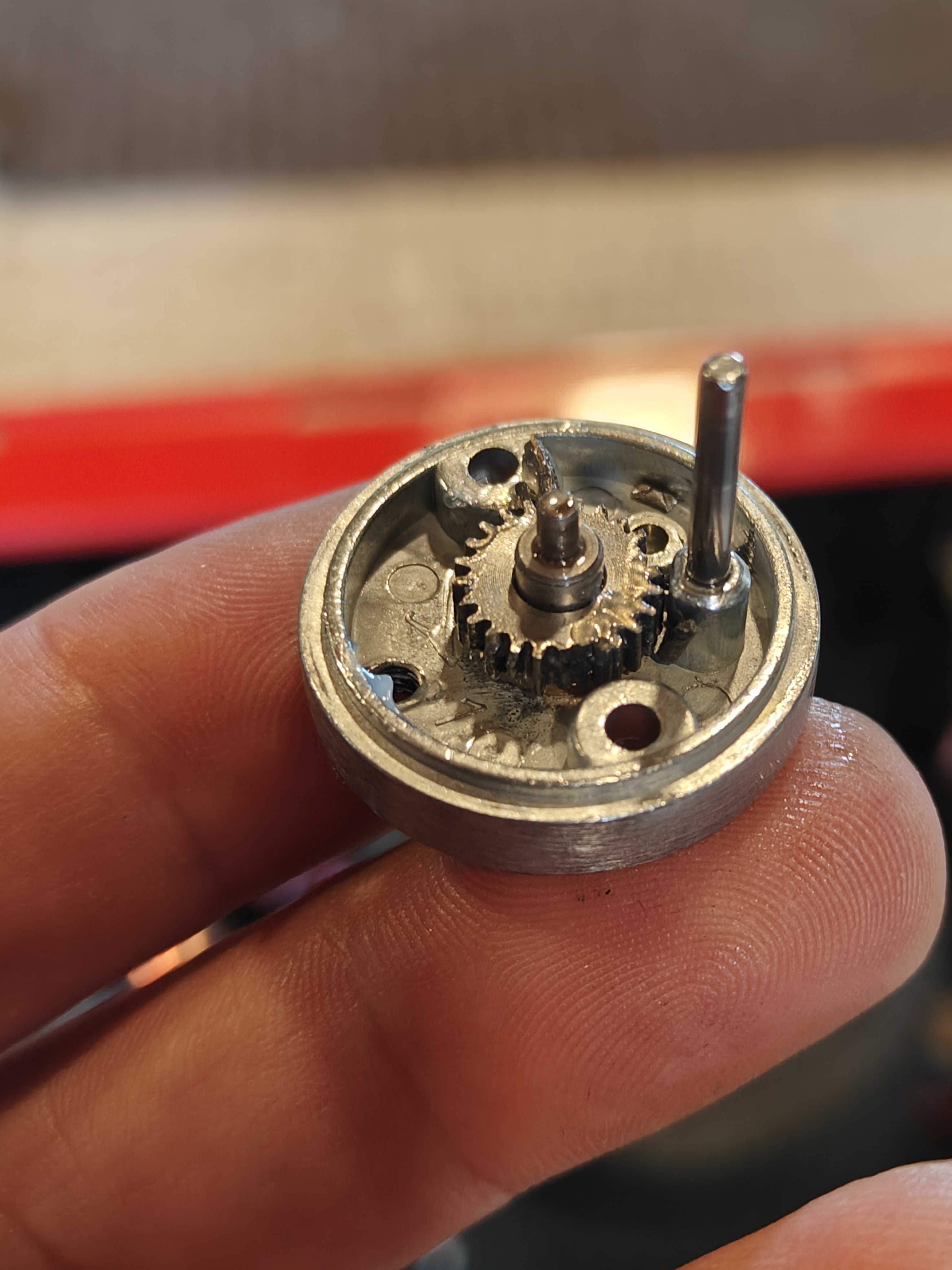

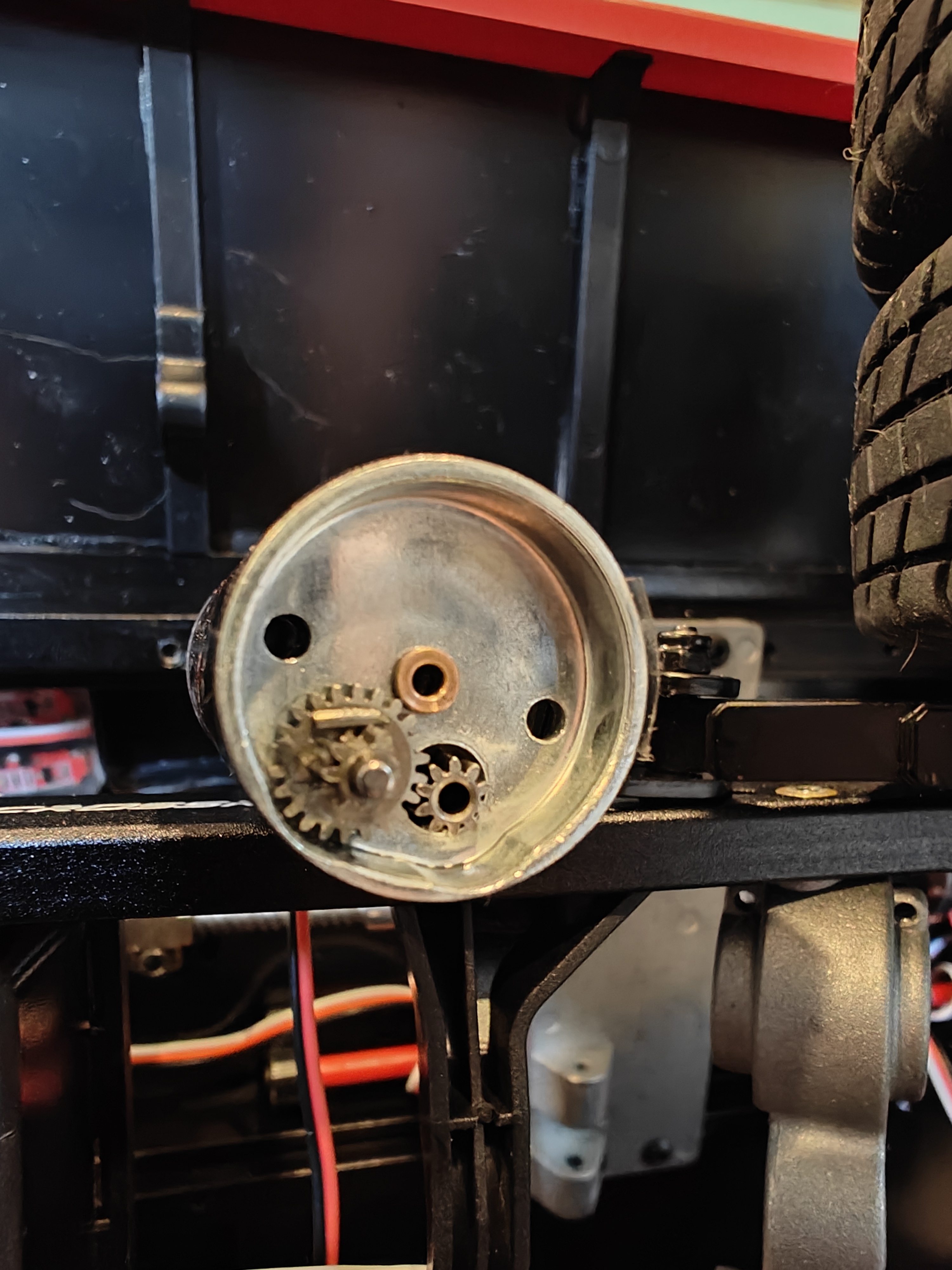

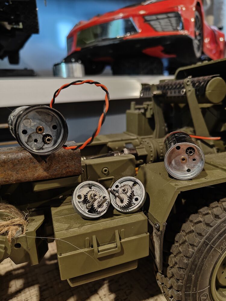

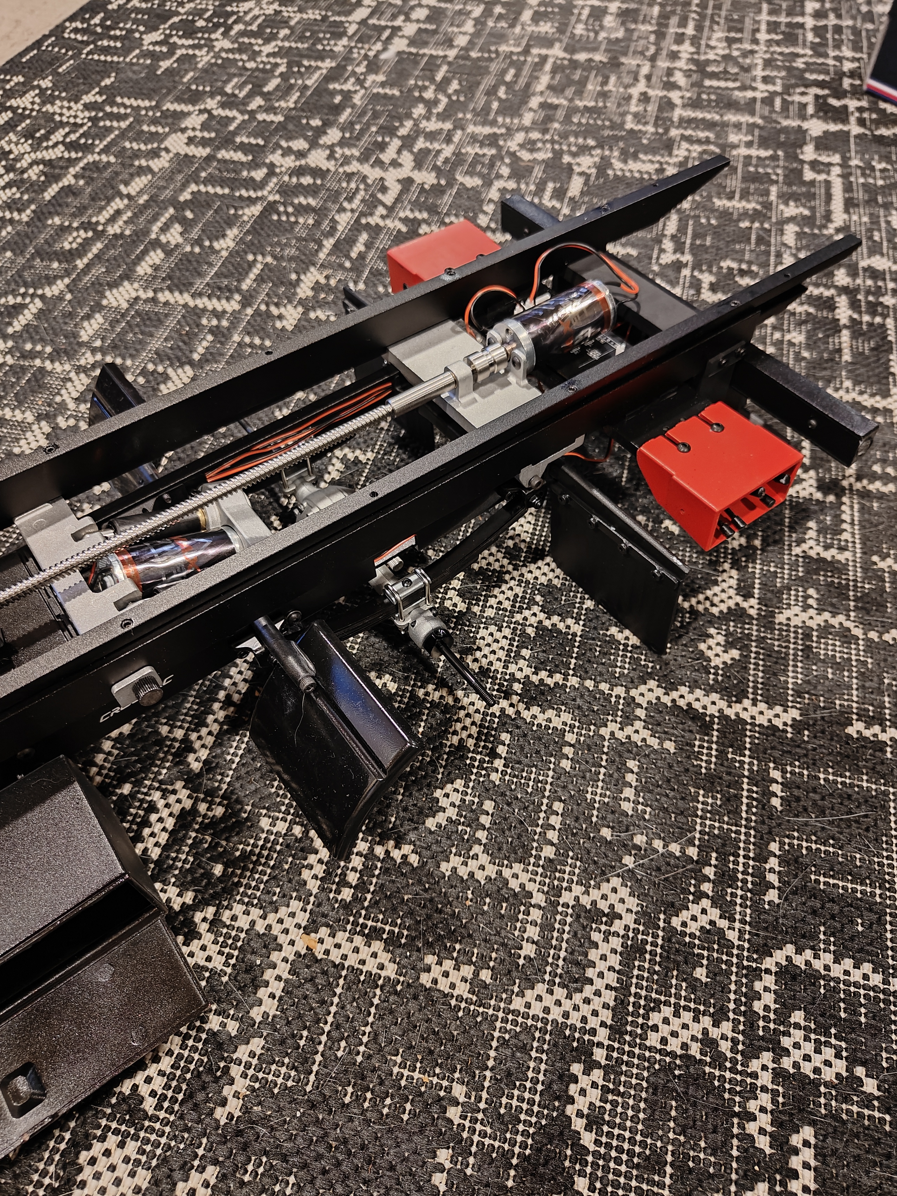

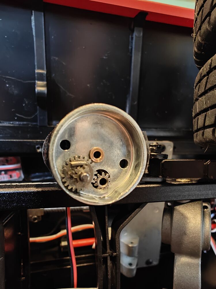

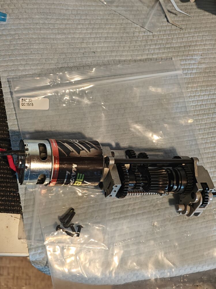

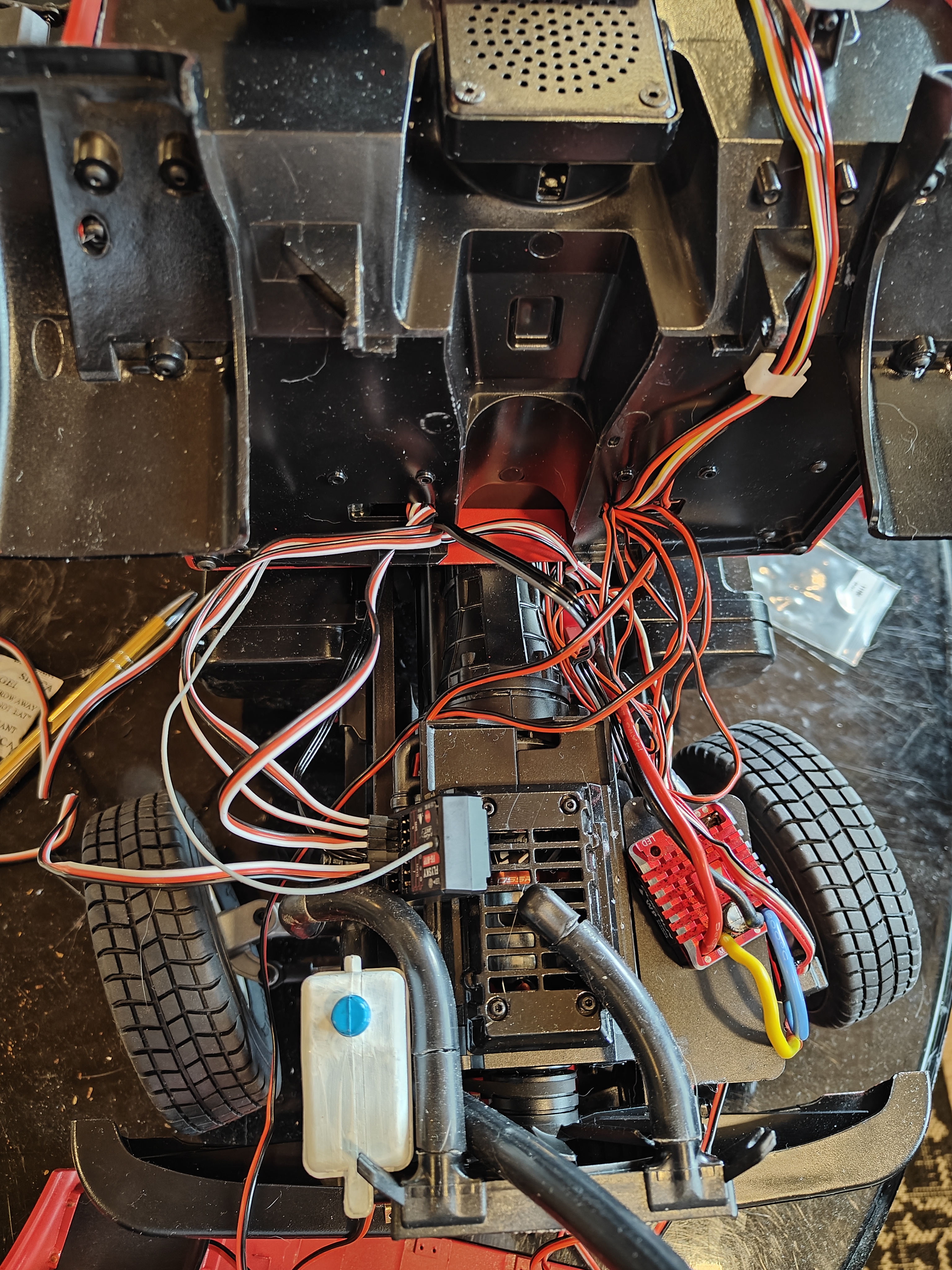

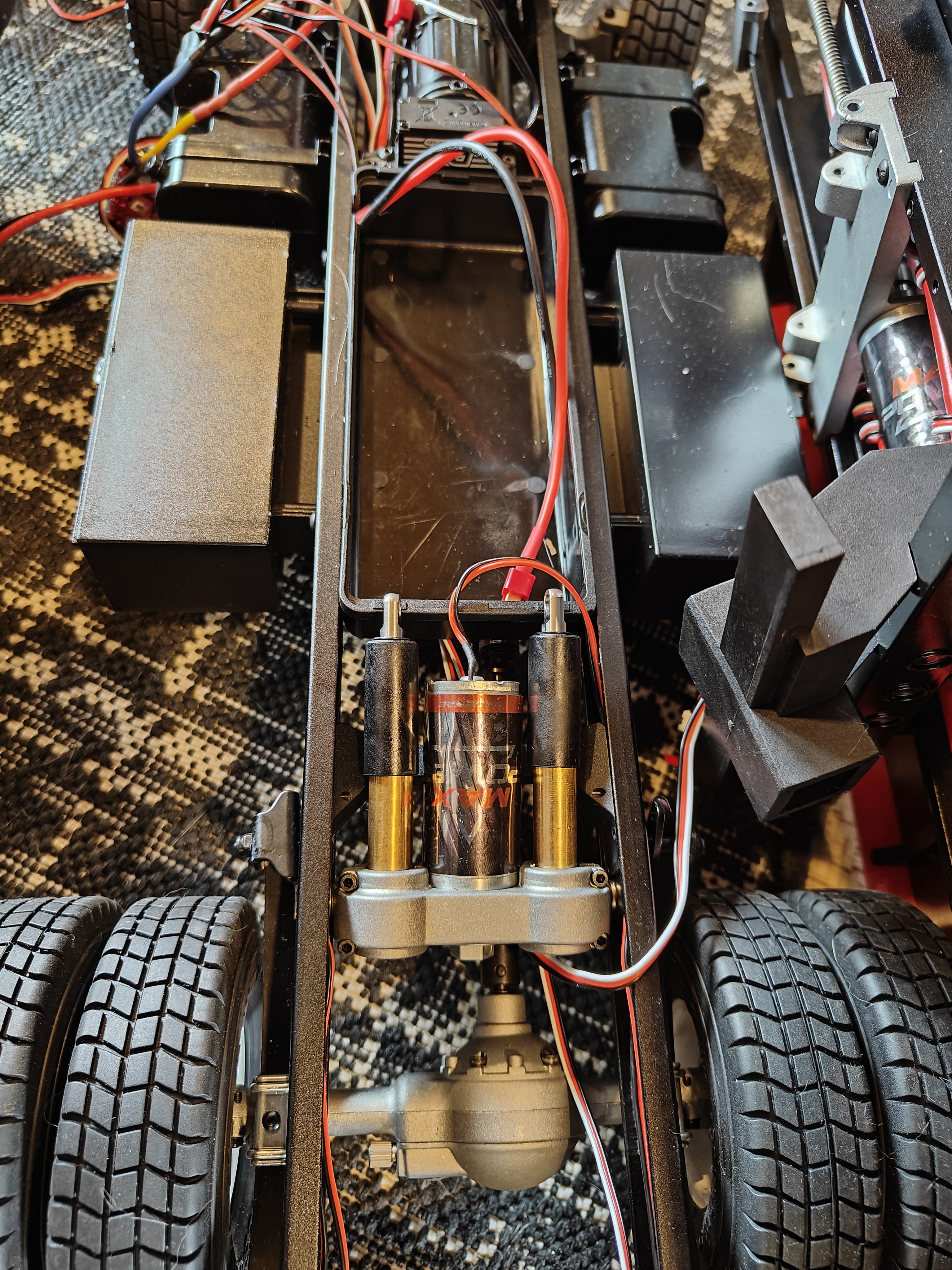

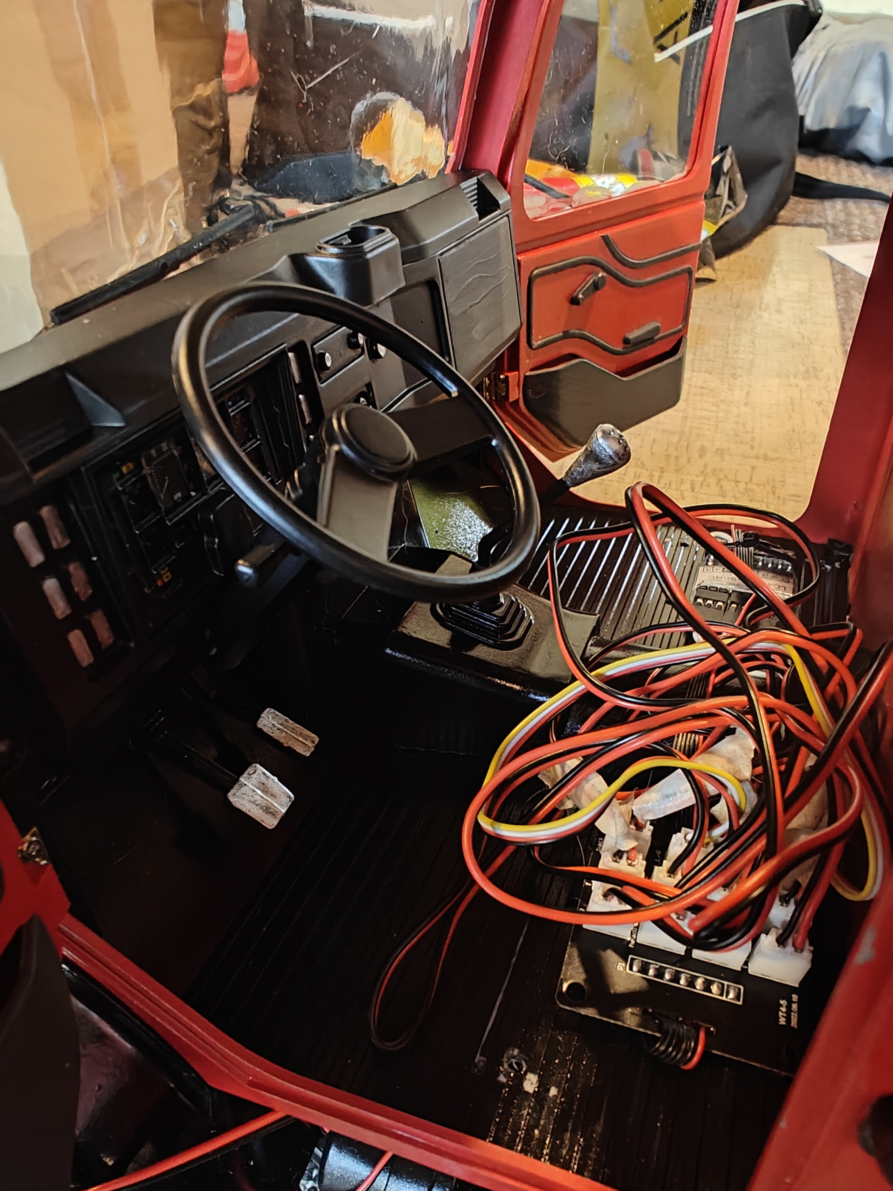

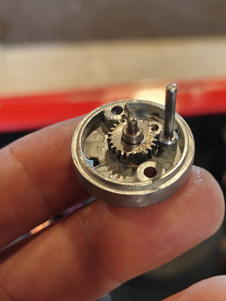

Nyt alkaa hieman olla hermo tiukalla Cross RC:n kanssa. Hinta-/laatusuhde ei todellakaan kohtaa, eikä kovin vahvaa suositusta heidän tuotteilleen tule. Sain kaikki sähköt kykettyä ja kävin testaamaan toimivuutta. Lava liikkui joka suuntaan täydellisesti 2 kertaa, jonka jälkeen lavan nostosylinteri jumittui kertalaakista. Sylinterien rattaat oli täysin ehjät, mutta moottorin päässä olevasta planeettapyörästöstä ei voinut sanoa samaa, hammaspeikko oli puraissut pahemman kerran.
Rattaat on todella onnettoman kokoiset tämän painoiseen ja kokoiseen autoon, eihän tuollaiset voi kestää mitekään sitä rasitusta, joka niihin kohdistuu esim. silloin kun kyydissä on 1/10 auto ja lähdet nostamaan lavaa ylös.
Puoli autoa sai purkaa ihan jo sen takia että sai moottorin näkyviin. Samalla useampi liimattu osa irtosi, kuten arvattavissa olikin. Nyt taitaa olla parempi unohtaa tämä projekti hetkeksi, ettei sitä vaan tule heitettyä verkonpainoksi.
Re: Eren Cross RC WT4 hinuri
Eipä heitetä vielä kuitenkaan kirvestä kaivoon tämän osalta. Tuli mieleen että inspiraatiota odottavassa HGP803A projektissa saattaisi olla vastaava moottori. Ja kappas, kerrankin sattui tuuri kohdalleen! Siinähän oli täysin identtinen moottori/planeettapyörästö, joten projekti jatkuu nyt kuitenkin 😁

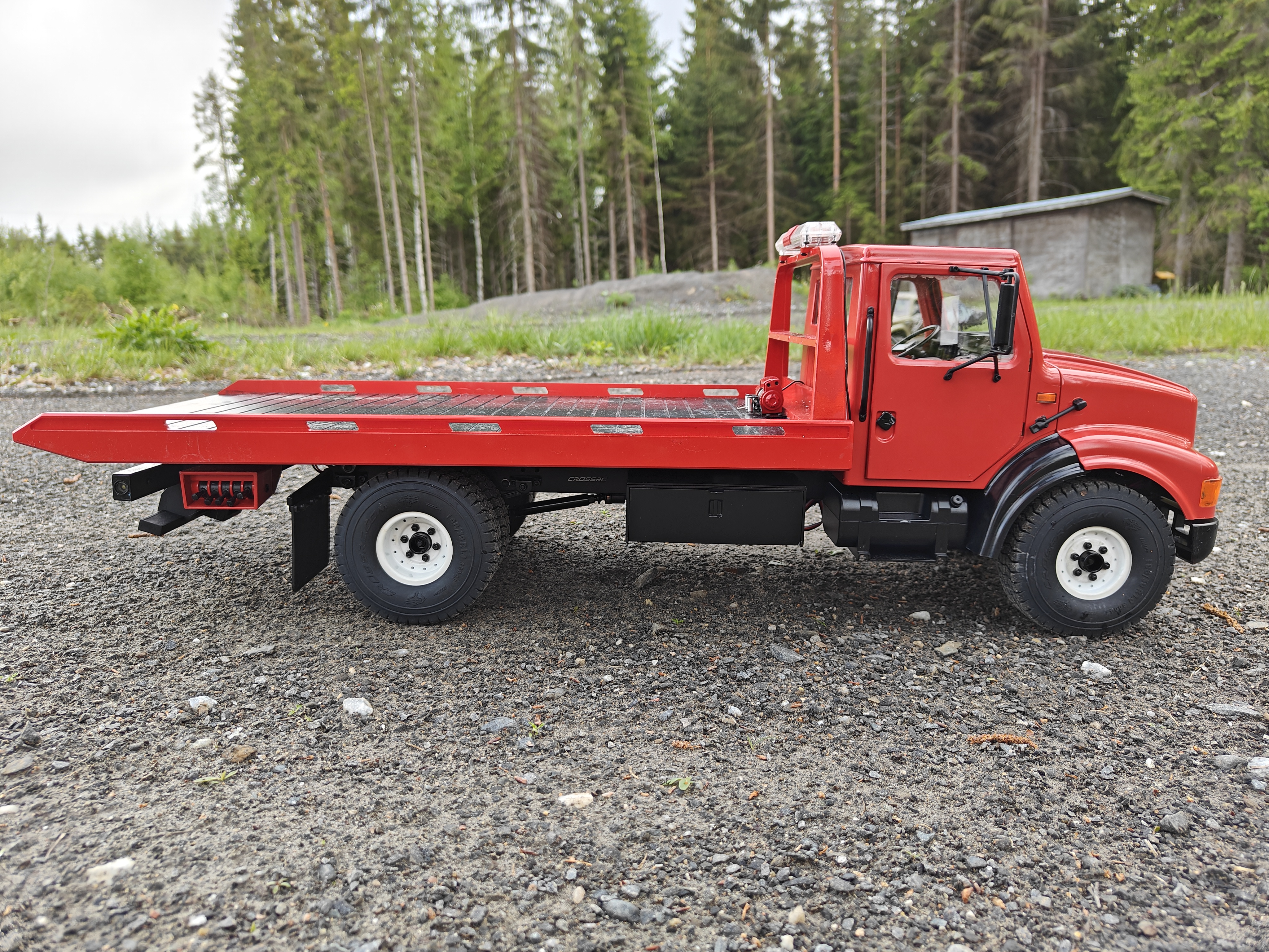

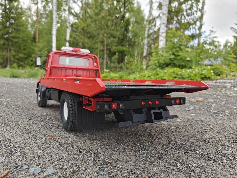

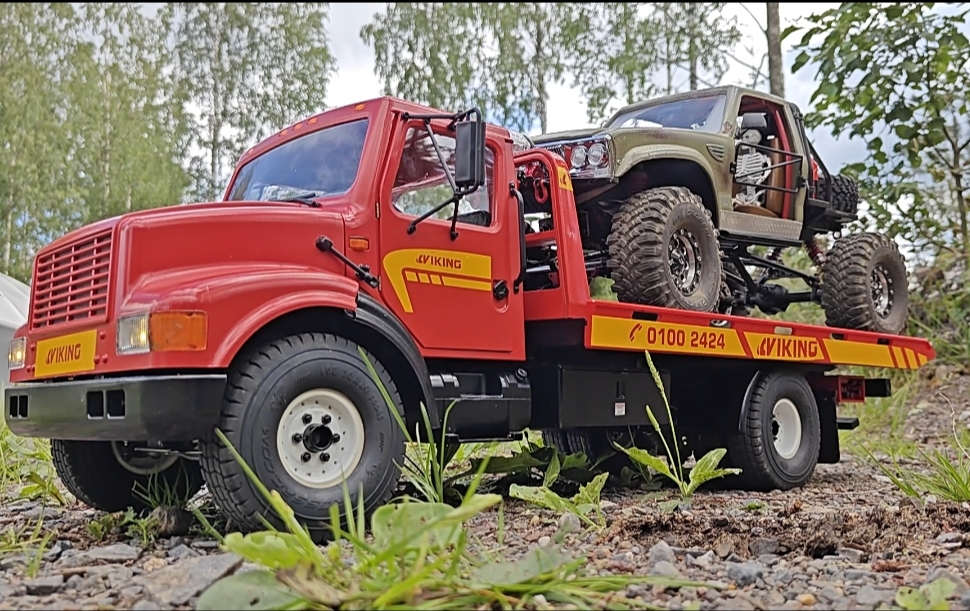

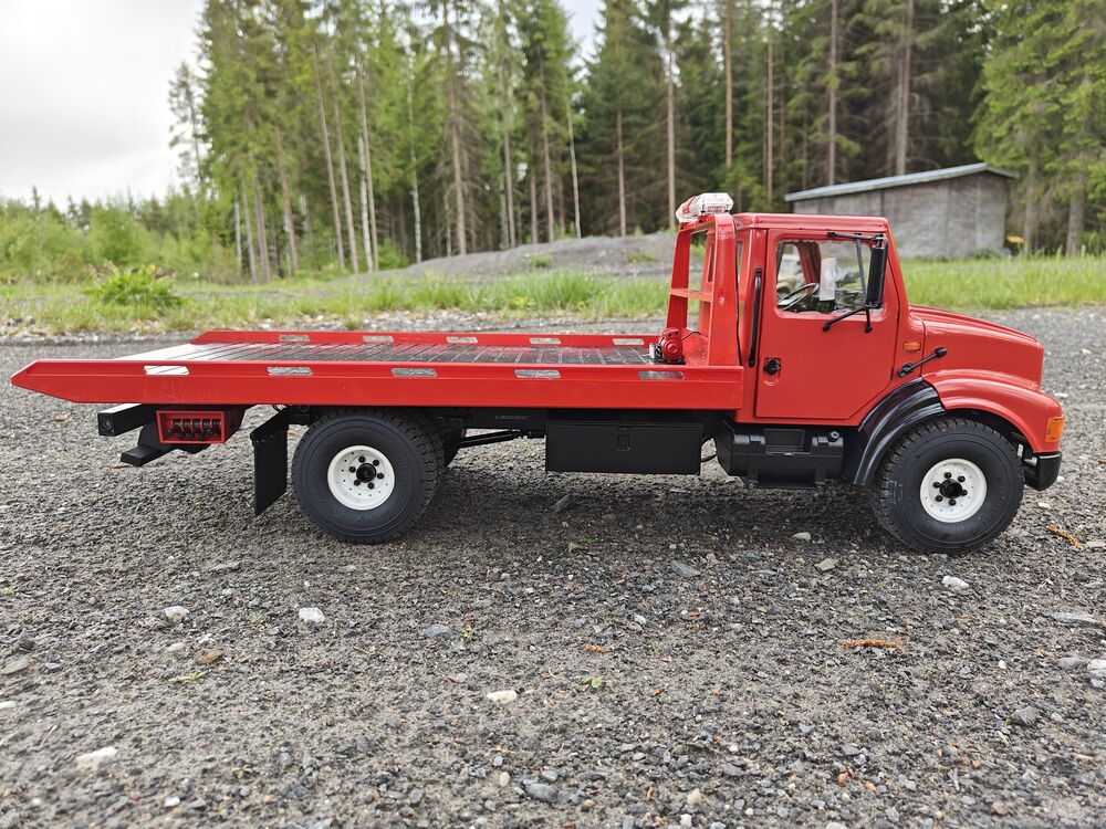

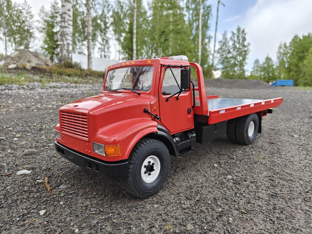

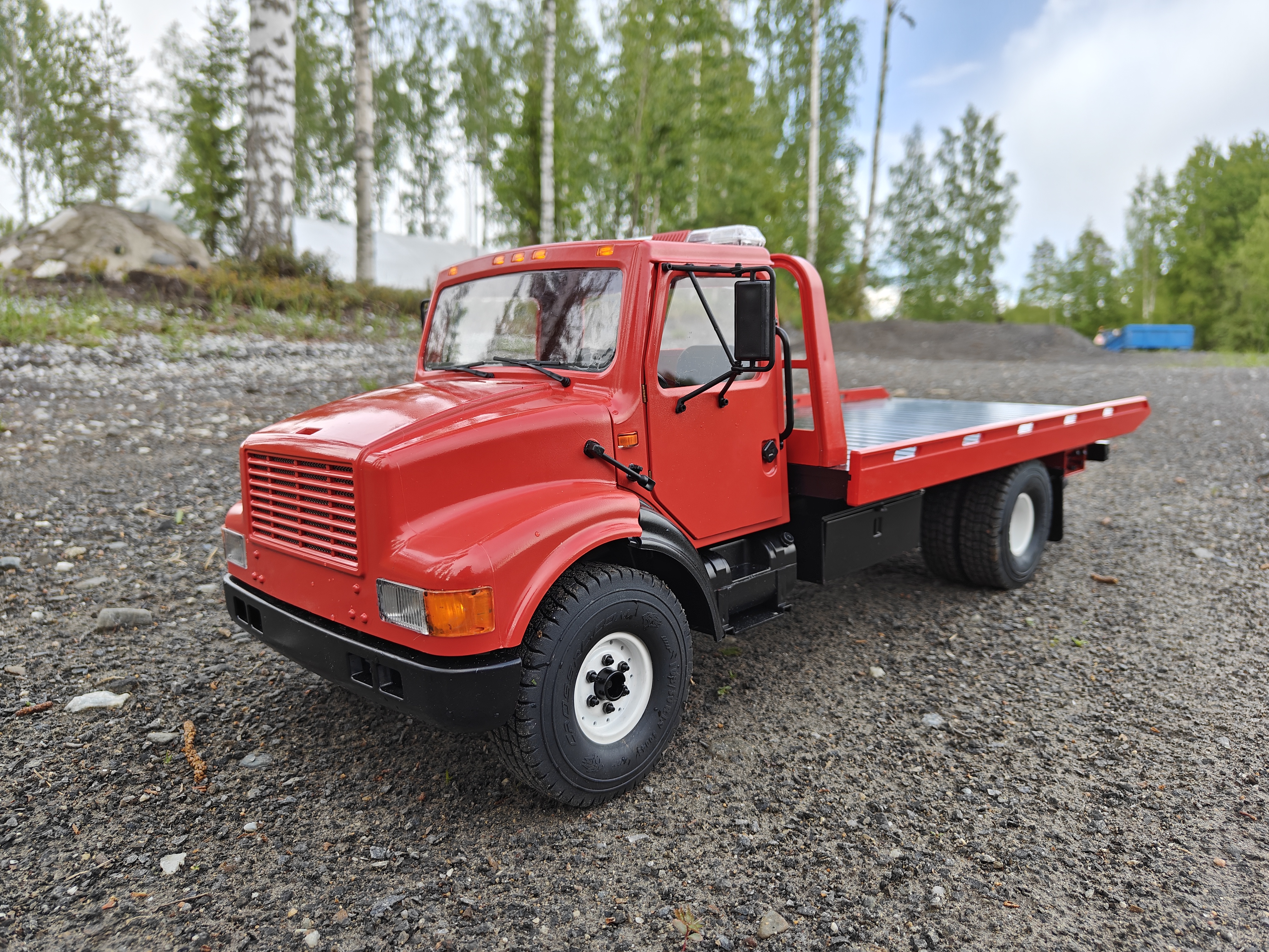

Huhhuh, noin 1,5 viikkoa mennyt ja 8 tehokasta työpäivää takana, nyt se on lopultakin kasassa! Pari päivää mennyt lähes kokonaan sähköjen järjestelyyn, eikä ne vieläkään ole kuten haluaisin, mutta kaikki kuitenkin mahtui nykyisellä tavalla paikalleen. Piuhoja kulkee niin jumalattoman paljon, että oli todellakin survominen että ohjaamon sai paikalleen.
Maalauksen suhteen oli tarkoitus maalata keltaisella Viking Assistancen logot, mutta totesin helpommaksi ja tyylikkäämmäksi ratkaisuksi teetättää teipit paikallisella mainostoimistolla. Ne valmistuu aikanaan ja sitten saa ihastella lopputulosta 👌 Jostain pitäisi vielä löytää tyylikäs kuski, nuo action figuurit ei oikein tämän auton kanssa sytytä 🤣
Testiajot suoritettu ja kaikki toimii kuten pitääkin. Paitsi yksi paha moka 🙈 Kytkin vahingossa etuvalojen ja -vilkkujen piuhat ristiin, joten nyt ajovalot vilkkuu kääntäessä. On kauhea homma purkaa ohjaamo ja penkki irti, että piuhat saisi käännettyä, joten voi olla helpoin yrittää kaivaa piuhat esiin valojen luota ja kolvata ne ristiin.
Koskaan ei pitäisi sanoa ei koskaan, mutta ainakaan hetkeen en toista yhtä isoa projektia tee 😁

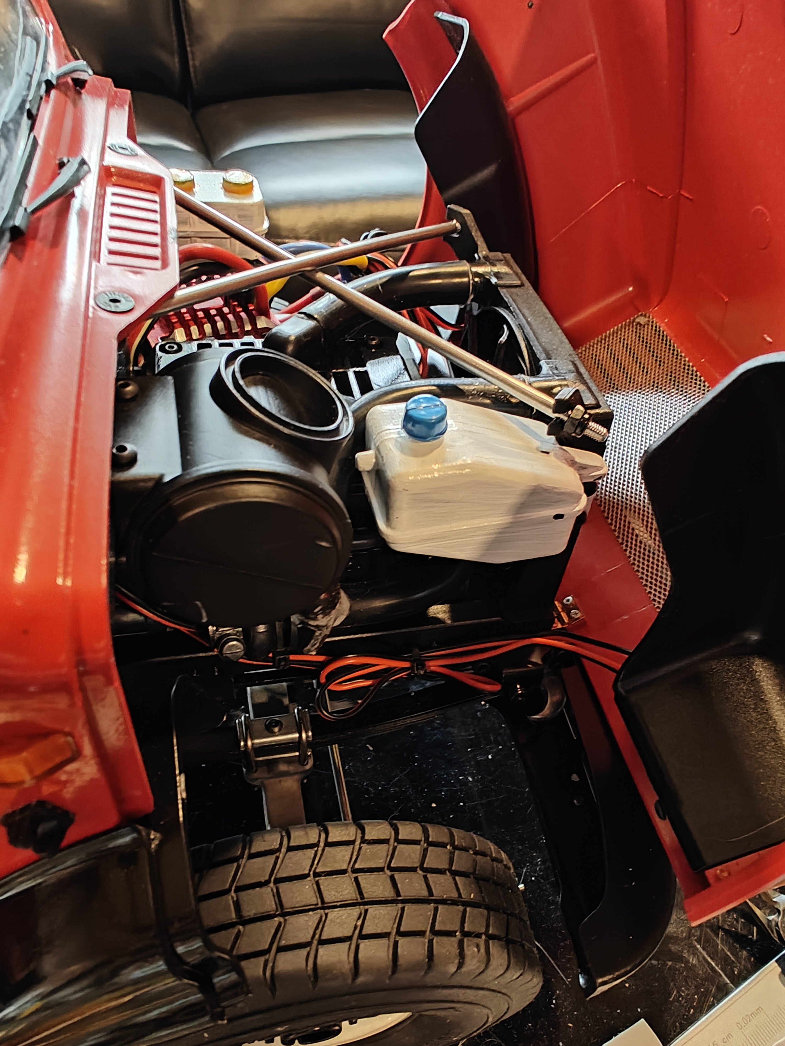

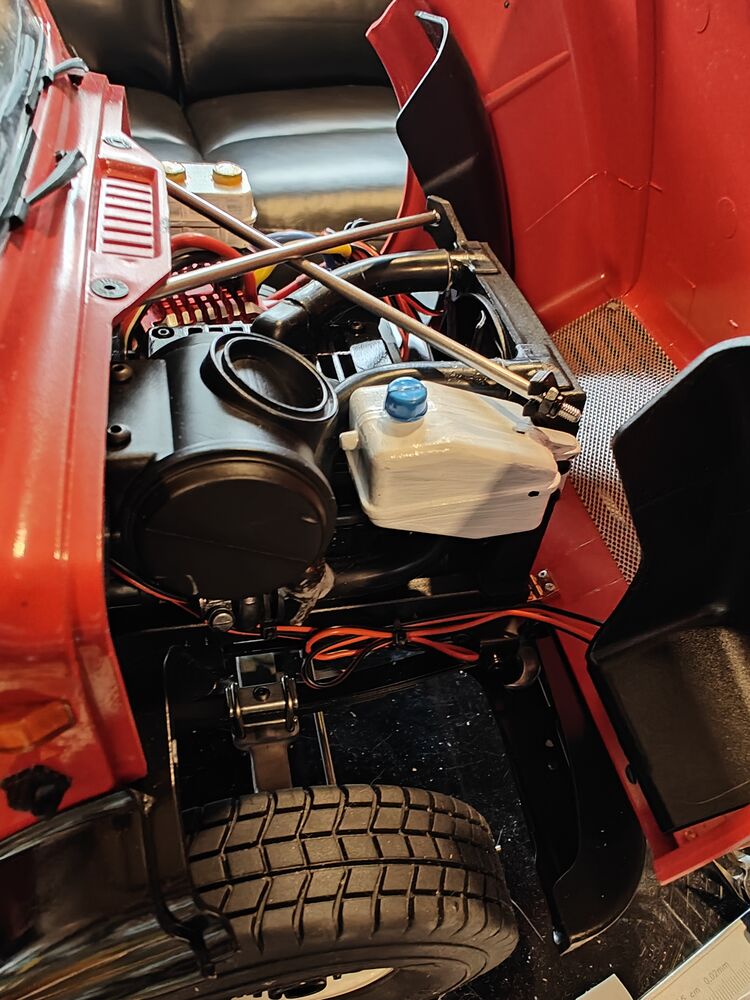

Kiitos! 🙏 Nyt jos alkaisin kasaamaan, tulisi tehtyä monta asiaa toisin. Esim. moottorin olisin maalannut Caterpillarin keltaisella, musta moottori vaan häviää nyt tuonne kaiken muun joukkoon. Kyllä tämä pitää Näkkimäkeen mukaan ottaa, mutta saattaa eteneminen soramontulla olla aika onnetonta 🤣Pisepise kirjoitti: Pe 02.06.2023 19:27 On se kyllä hieno laitos. Uskon tuon vaivan. Nyt sitten vaan Näkkimäkeen hinaamaan raatoja ja tekemään bisnestä ;D Hyvä video! Eiköhän tuo löydä ajan kanssa katsojia paljon kun noita ei vielä juuri ole, ja vielä ensimmäisiä videoita kyseisestä laitoksesta.

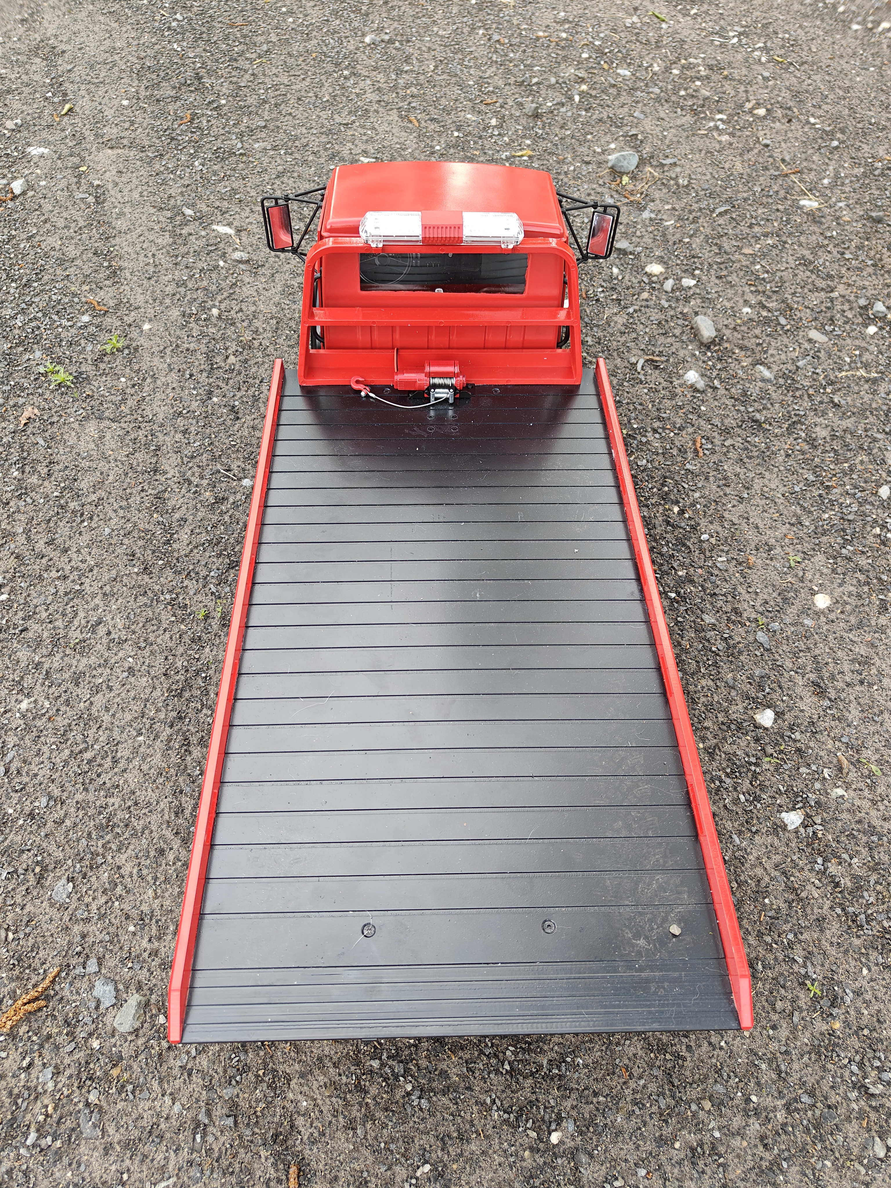

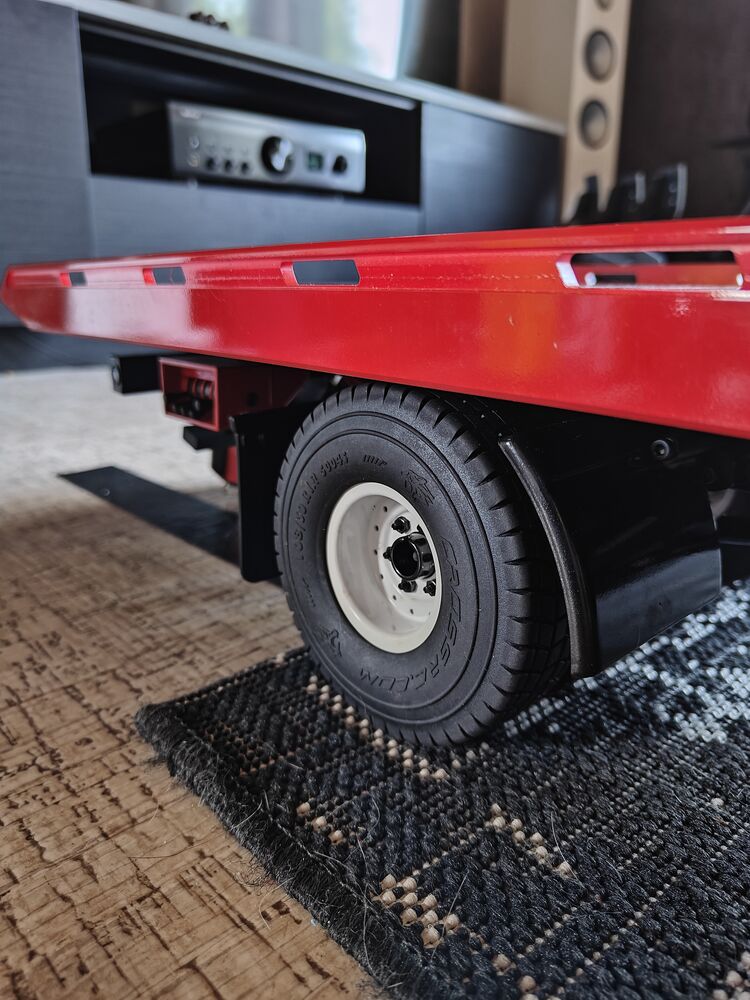

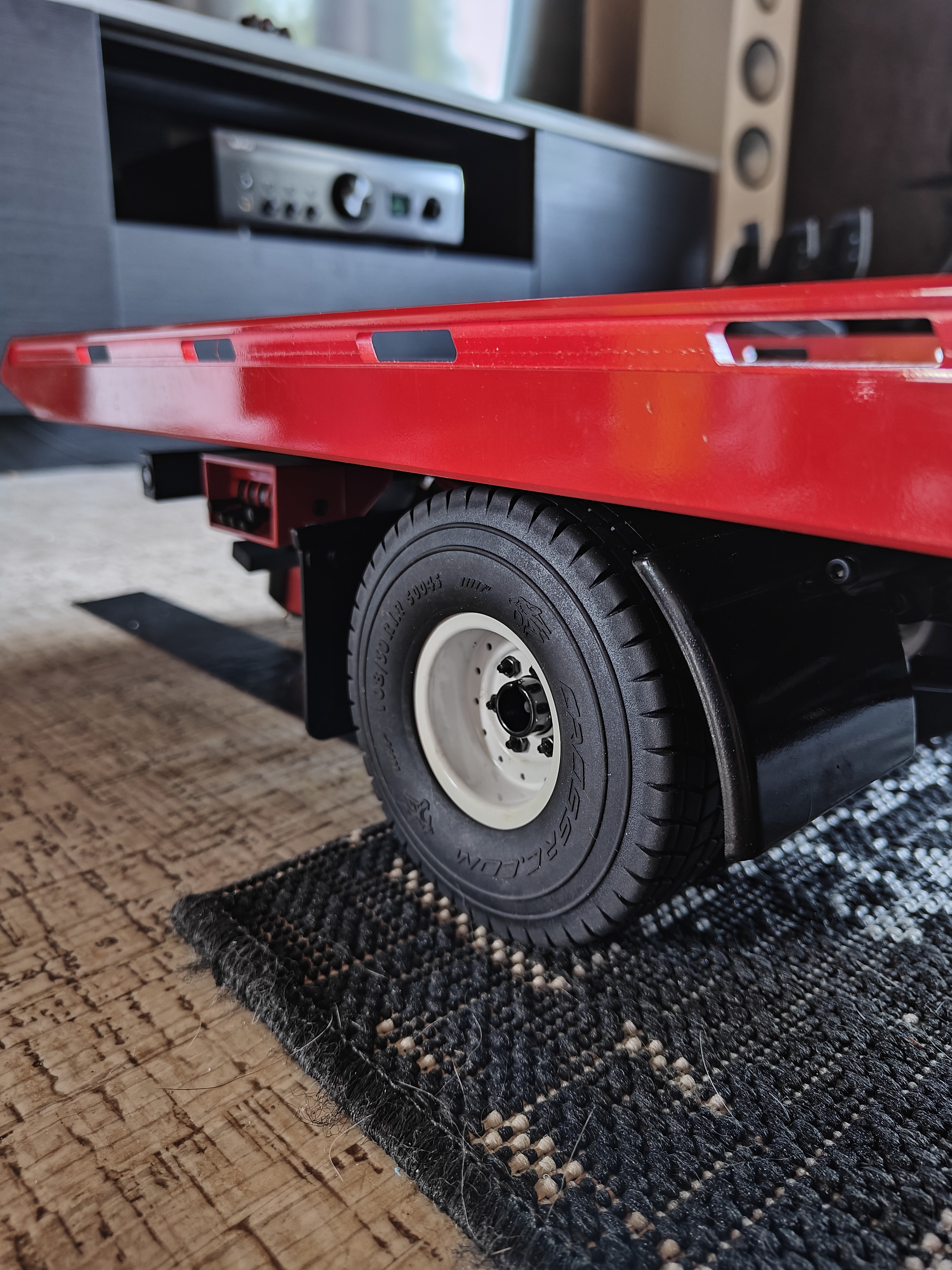

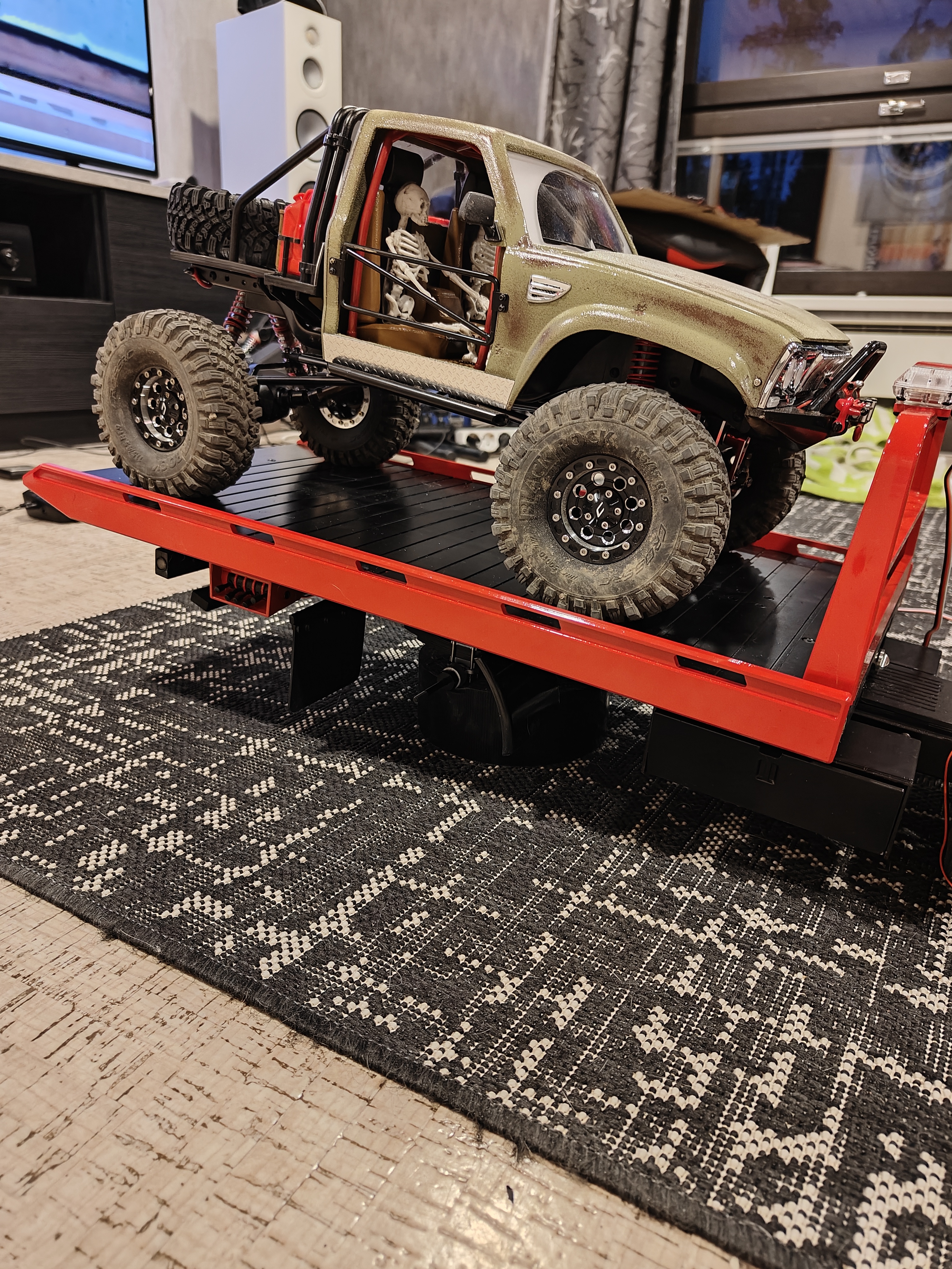

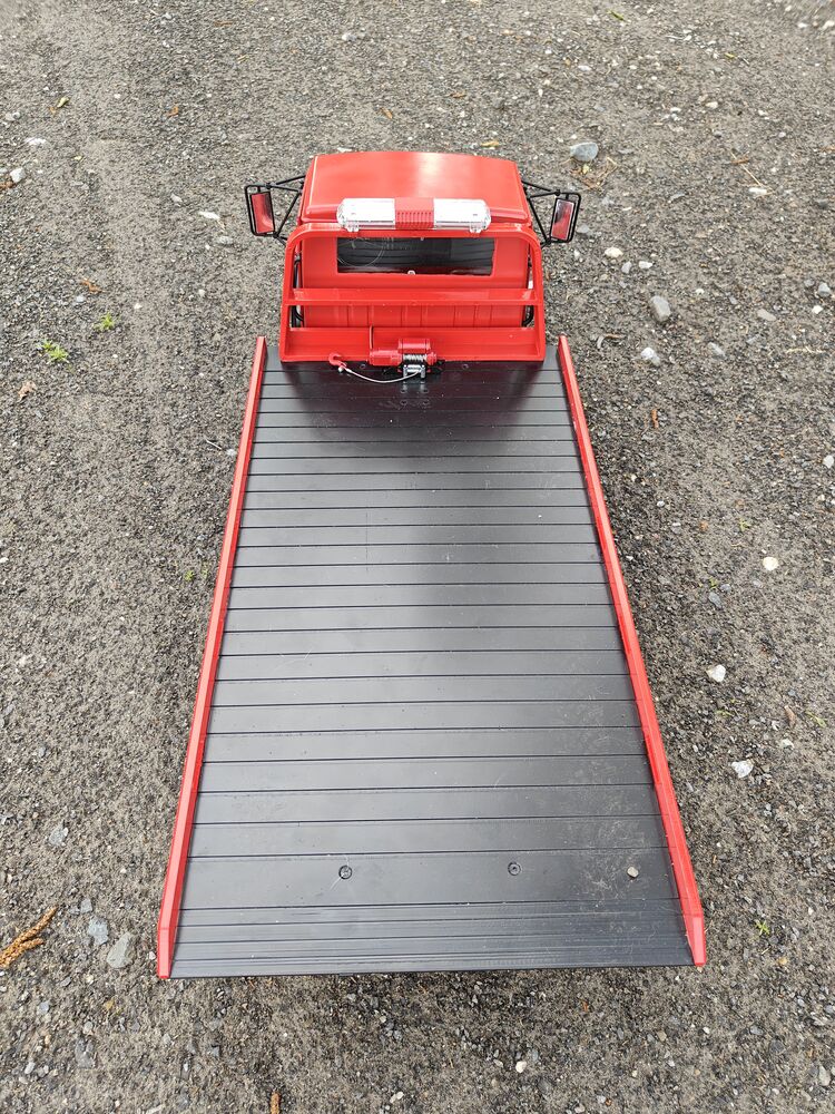

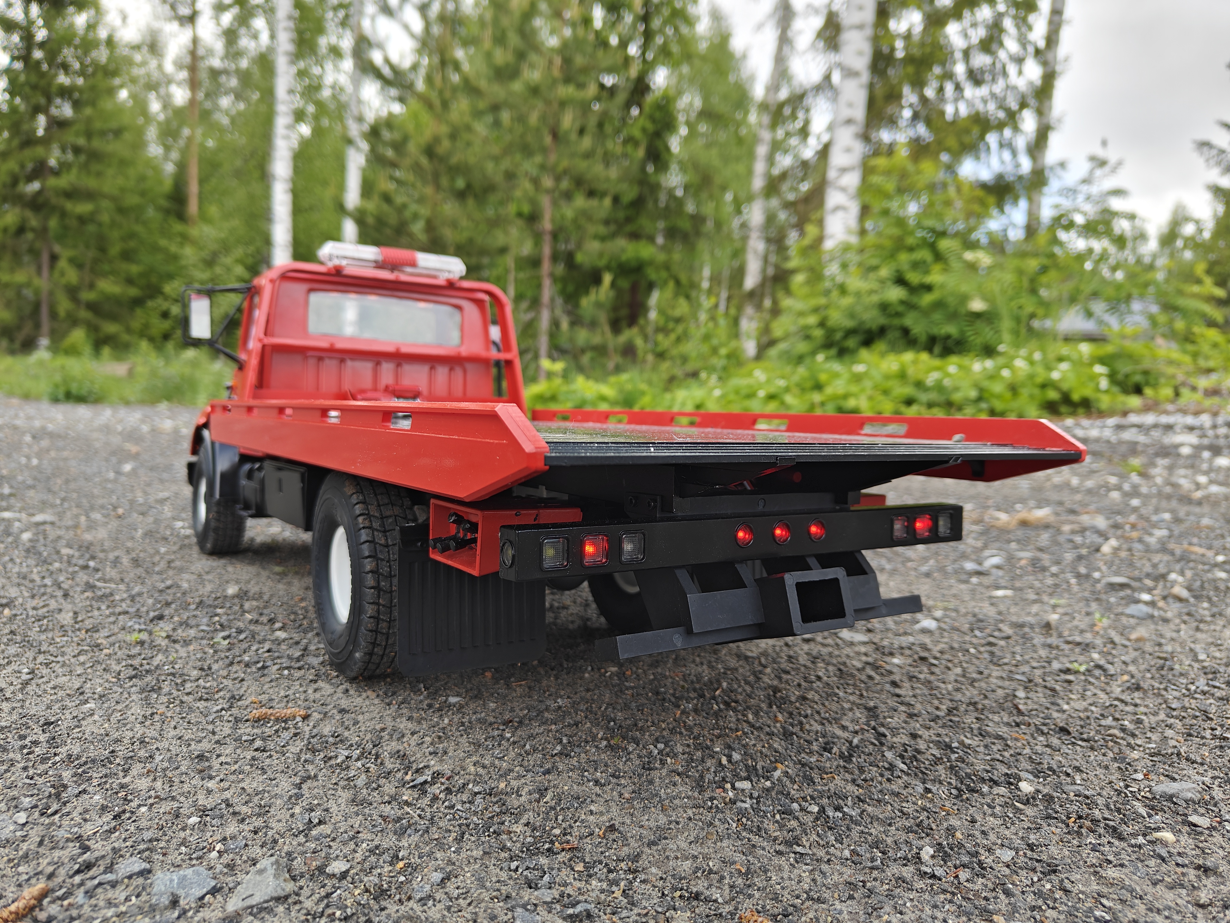

Päätin sittenkin hieman oikaista ja maalauksen sijaan teetätin paikallisella mainostoimistolla teipit hinuriin. Nyt viimeinkin ulkonäkö on sellainen kun halusin ja samalla vaihdoin etuvalojen ja vilkkujen piuhat ristiin, kun joku tötterö oli ne kytkenyt väärin 🙊

Hienot teippaukset! 😁 kuorkki kaipais ehkä kuskia. Siinne joku hessu ratin taa.
Kiitos Crawl3r! Tuo vasemman puolen lavan reunan teippaus jäi ärsyttämään, kun Viking-tekstin kohdalla tuli hieman isompia kämmejä. Mutta jos se käy enemmän häritsemään, pitää tilata uusi teippi. Kaikkinensa teipit maksoi 20€, joten vaivaan nähden oli aikalailla helpompaa toteuttaa keltainen väritys teippaamalla :)Crawl3r kirjoitti: To 06.07.2023 18:51 Hienot teippaukset! 😁 kuorkki kaipais ehkä kuskia. Siinne joku hessu ratin taa.
Kuski tuonne pitäisi ehdottomasti saada! En kuitenkaan mitään Tamiya-figuuria siihen halua istuttaa, luurangosta puhumattakaan. Pitäisi löytää kunnollinen kuski, jolle saisi vaikka huomiovaatetuksen päälle.
