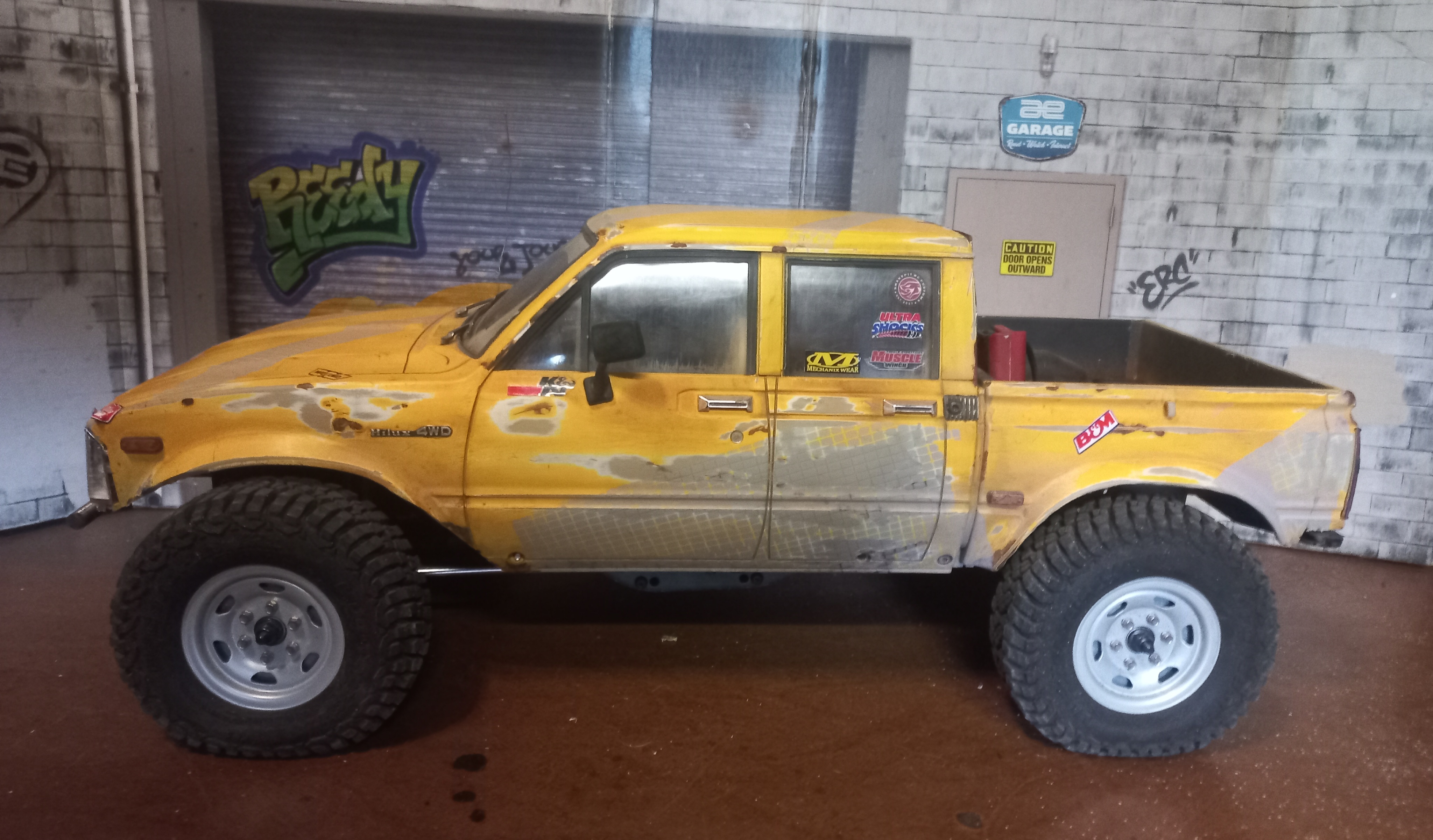

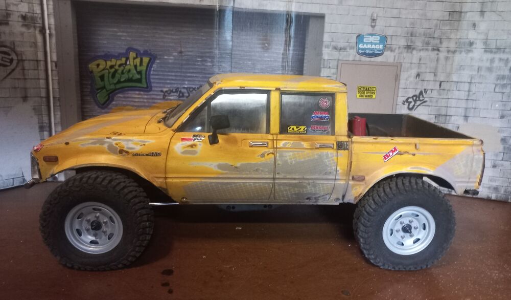

Lunastin aiemmin keväällä Teppischiltä Mojave 4-door korin joka on tietääkseni alunperin matka-mikon tekemä. Pakko oli kotiuttaa nätisti tehty, säistetty ja vieläpä täydellisellä valosarjalla oleva kori talliini.
Muita projekteja on ollu häiritsemässä ja se vähän jäi mutta koko ajan kummitteli takaraivossa ajatus että tosta mä teen hyvän huonon safariauton.
No sitten tuli ilmoitus Scx10 proosta hinnalla tarjoa. Kaupat tehtiin ja nythän mulla on sitten kaksi scx10 proota. Aika eri käyttöihin tosin XD

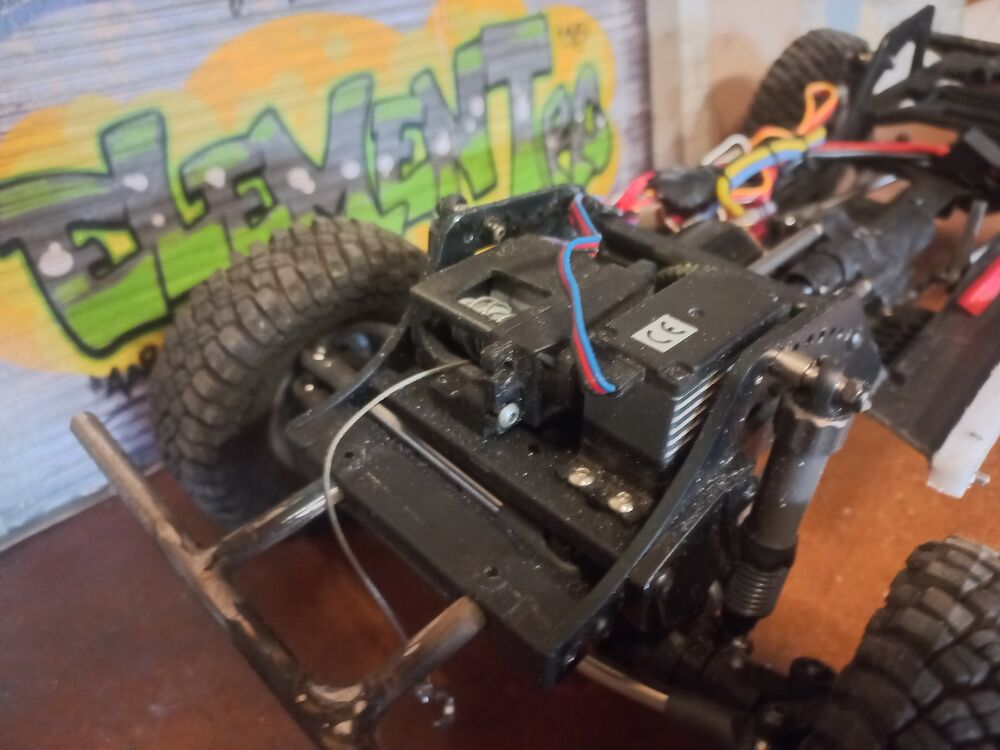

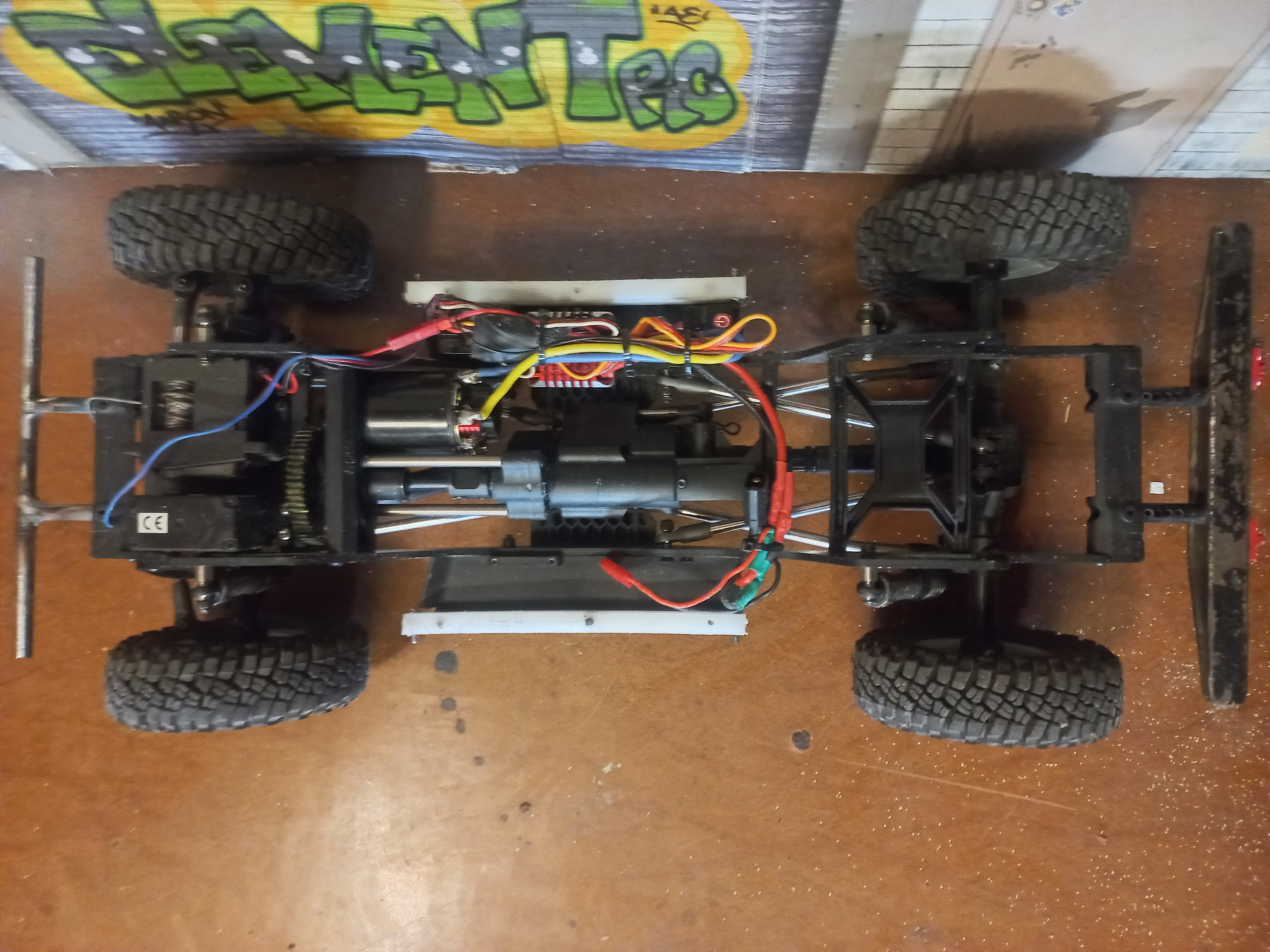

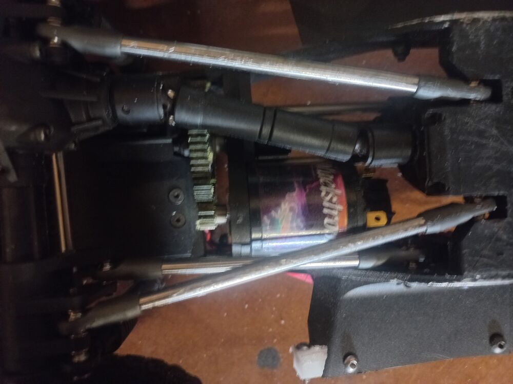

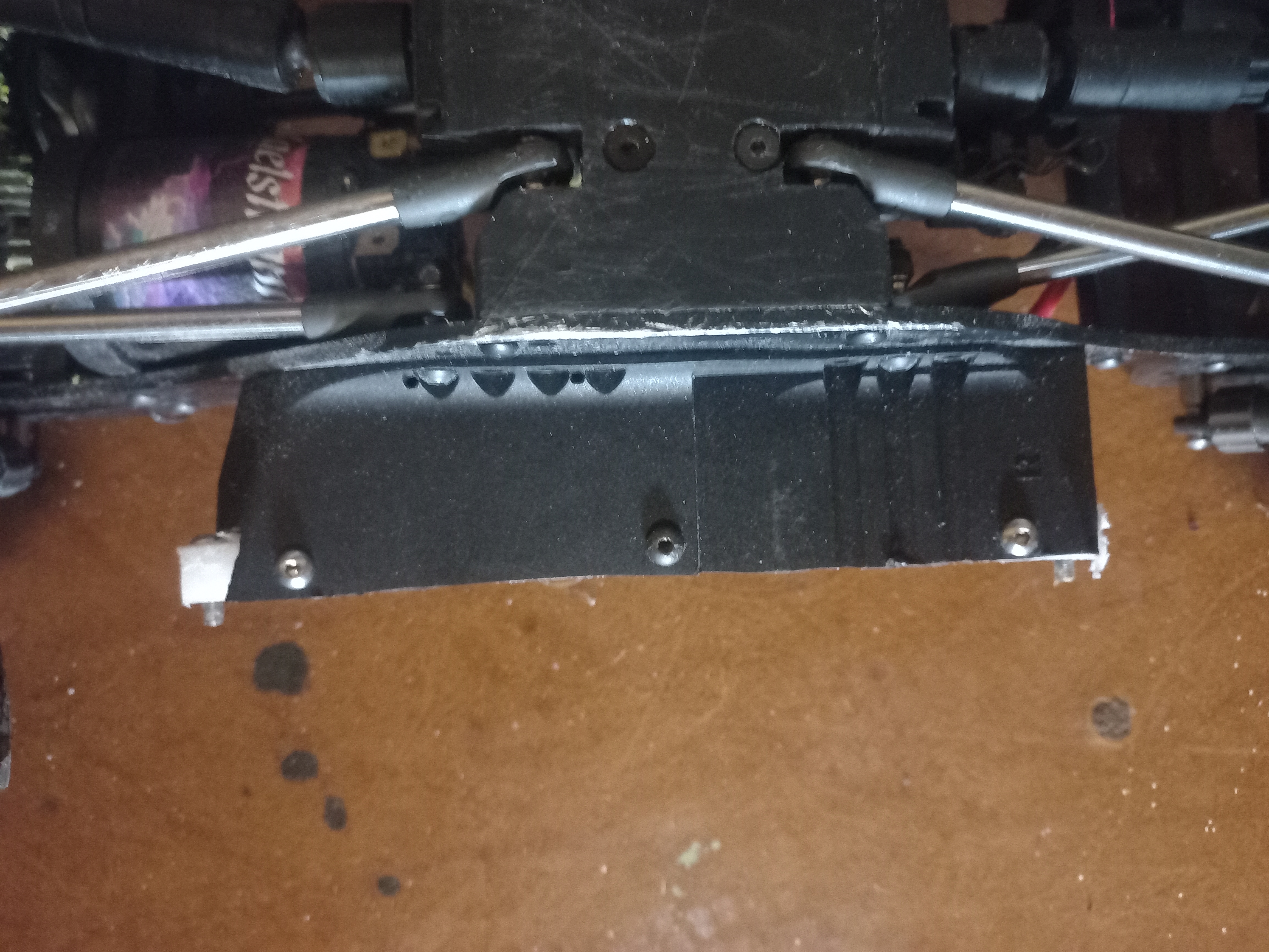

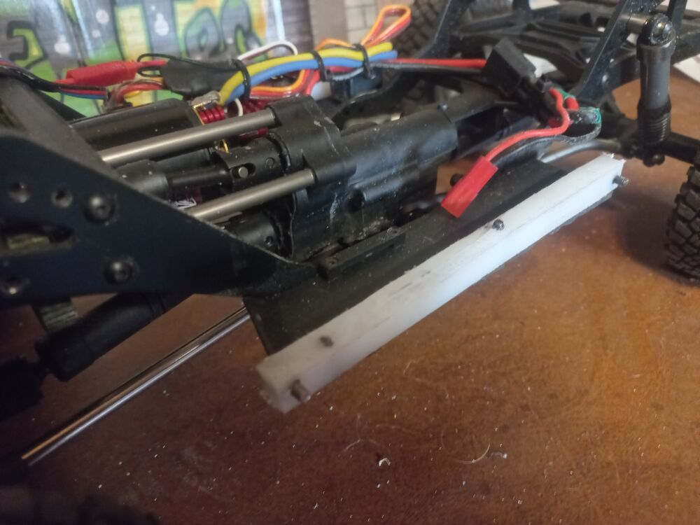

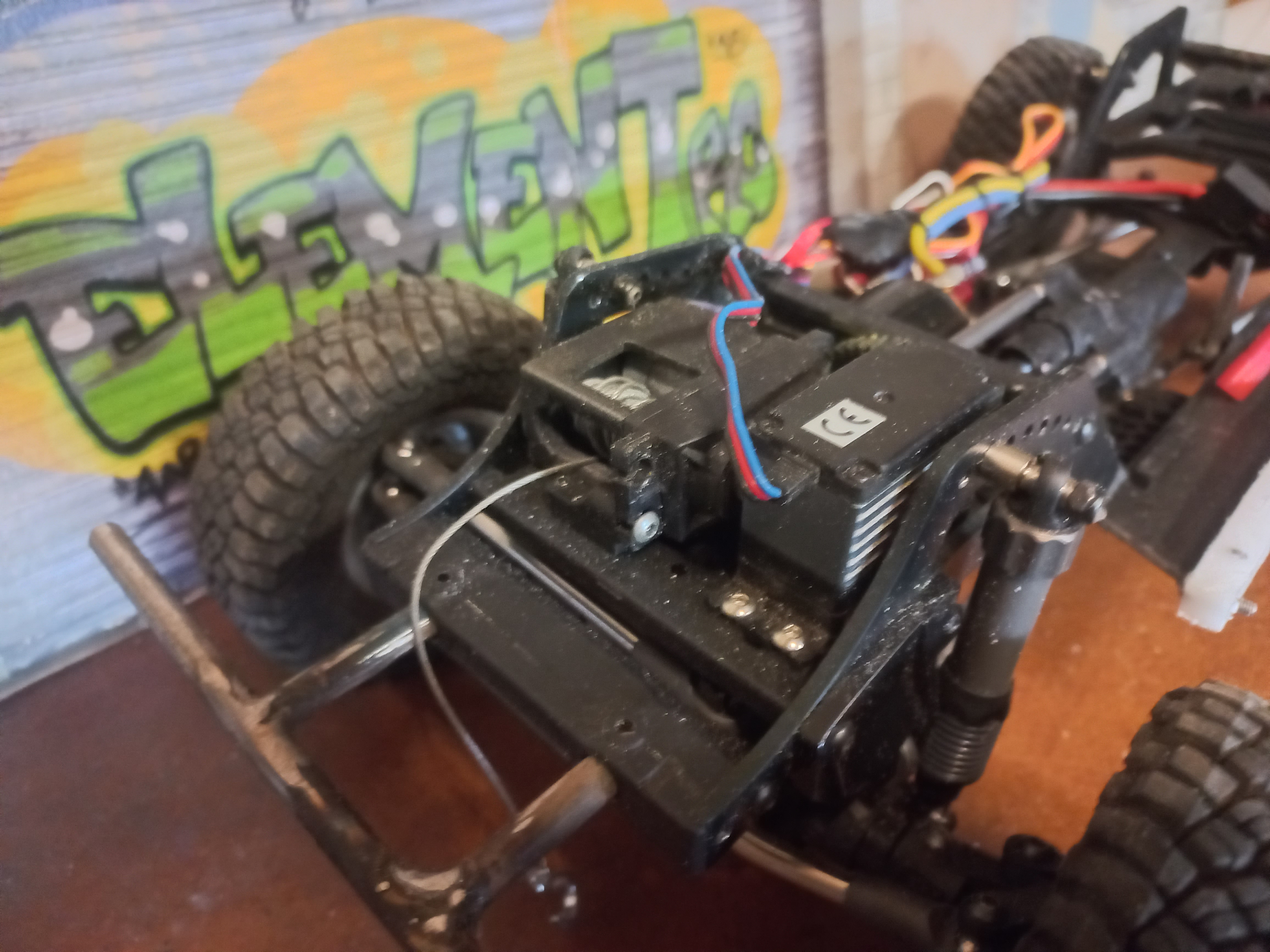

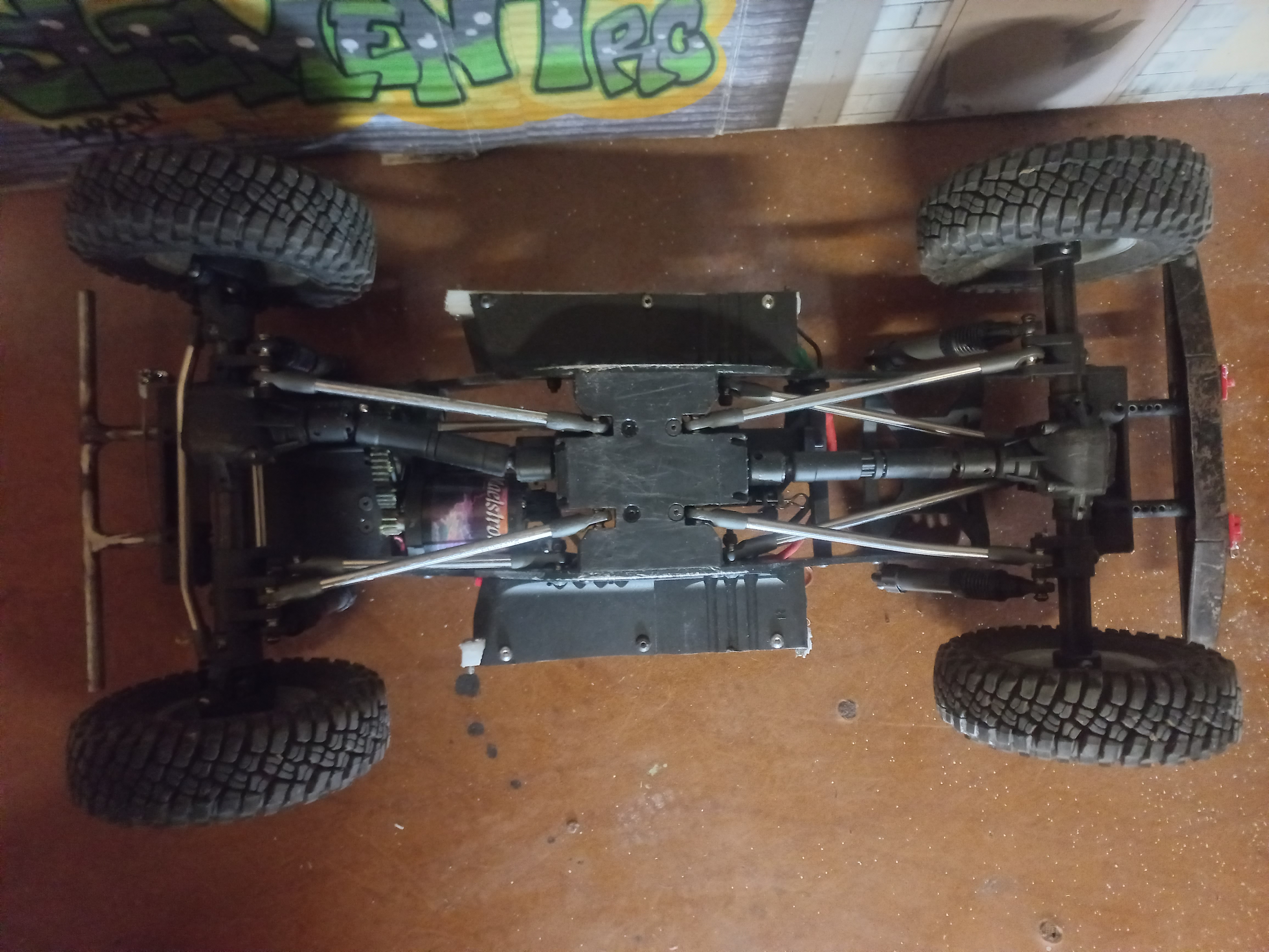

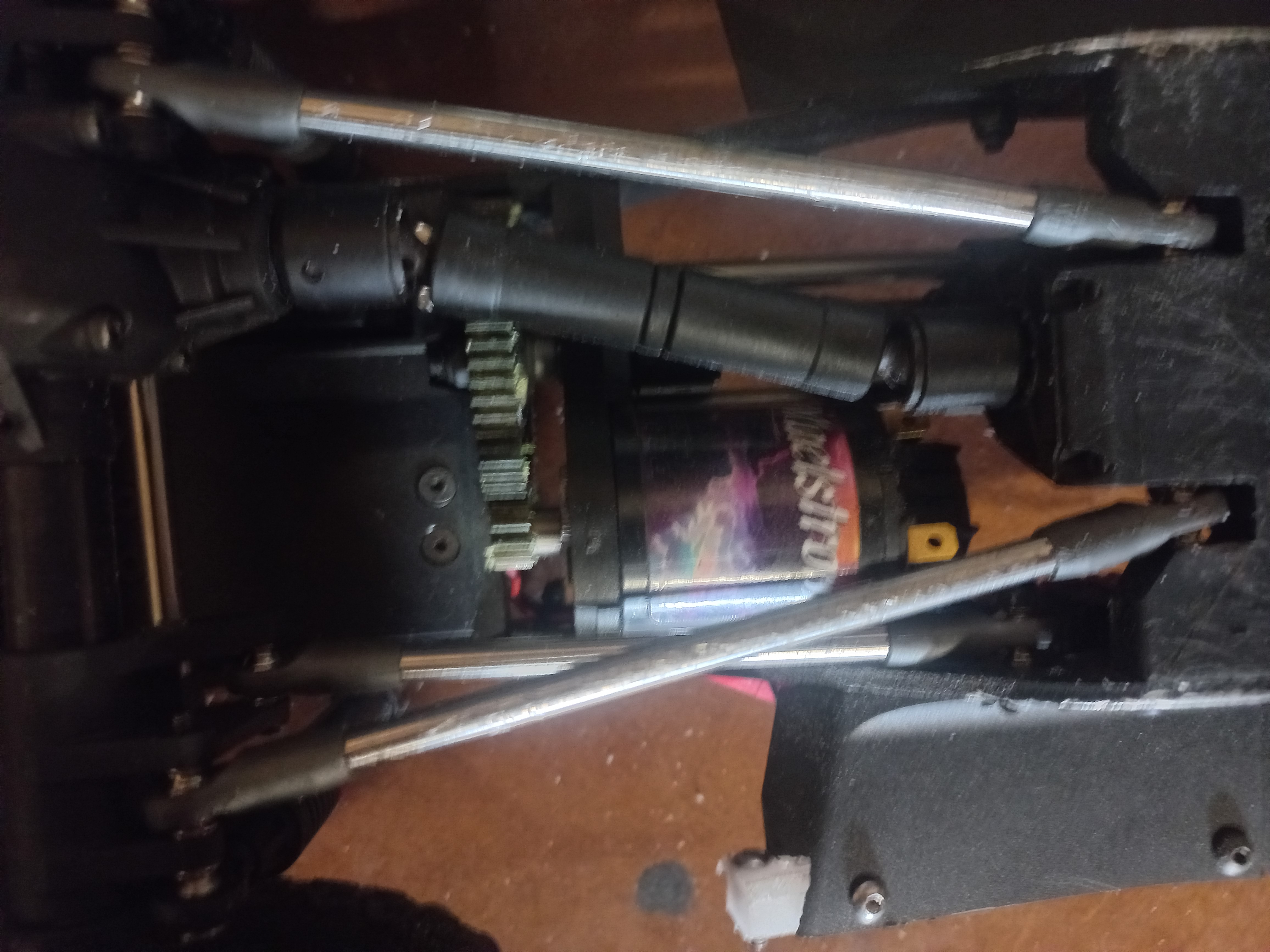

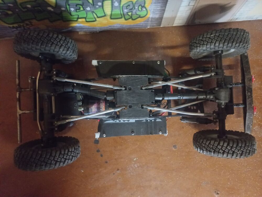

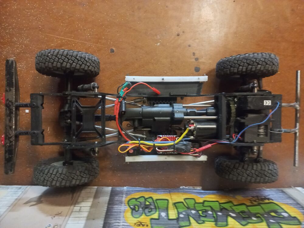

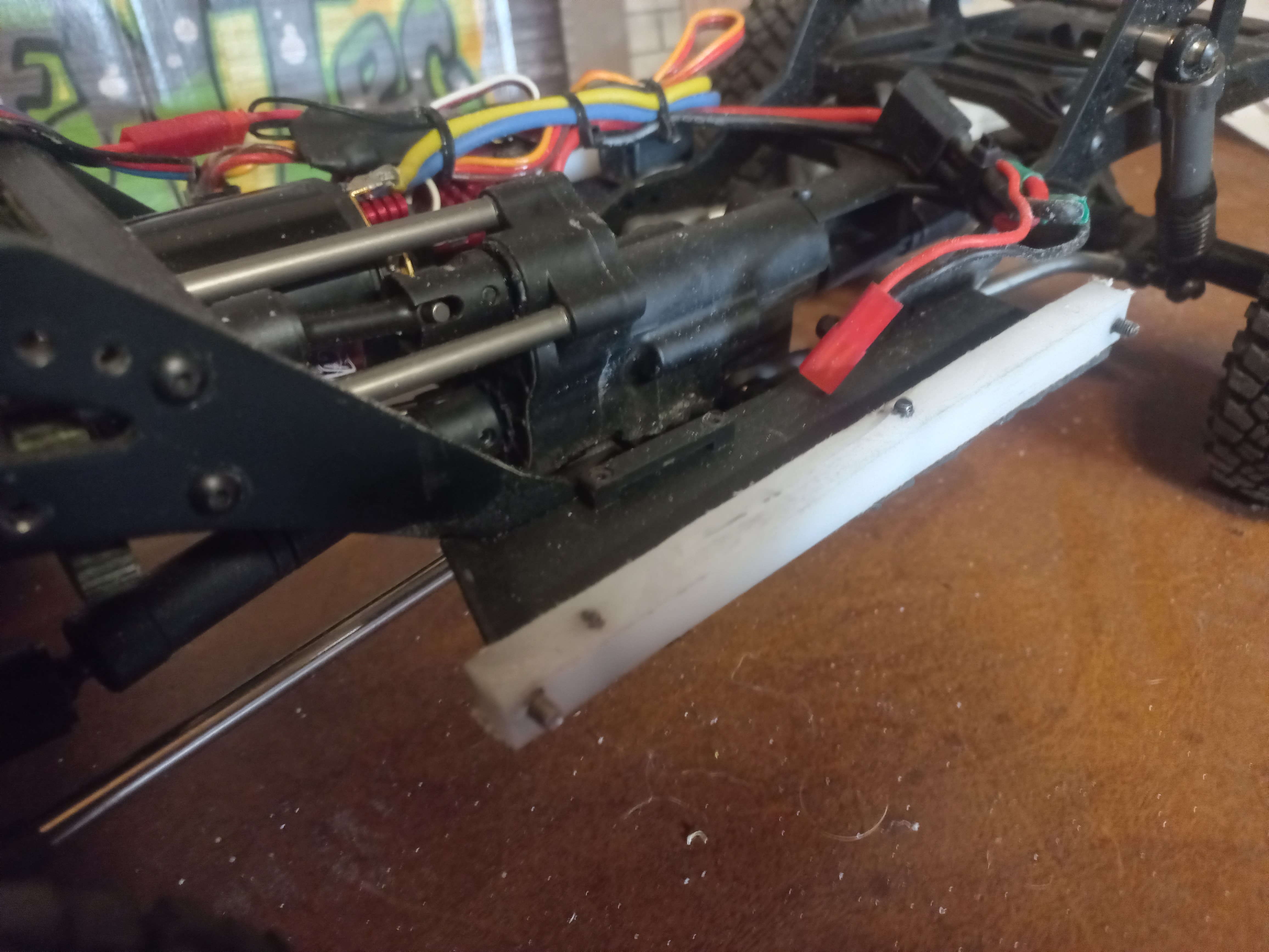

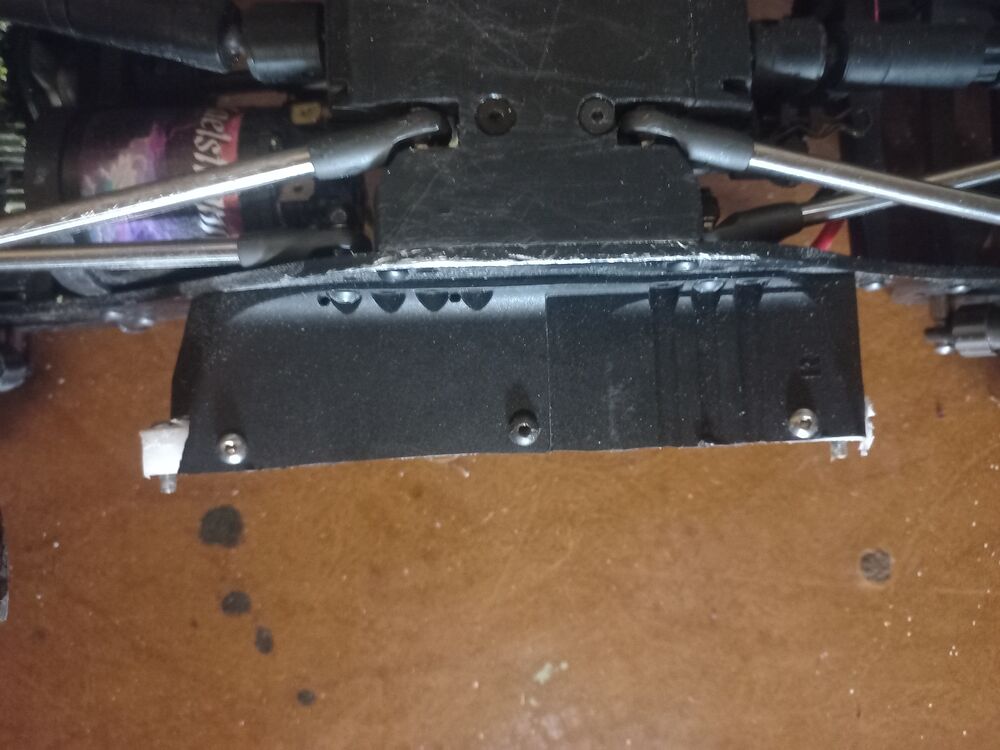

Asiaan siis. Mojaven koppahan on suht kapea joten dremeliä orkkis electronic traylle. Siihen sitten soirot emännän MUOVISESTA leikkuulaudasta ( loppu se mun veitsien tylsyttäminen tollasiin turhakkeisiin ) Niihin sitten 3mm pultti sisäkautta korin reikien kohtiin ja vóila, korimountit done! Servoksi otin jonkun laatikonpohjan vanhan sanwan koska eihän safariauto saa olla liian hyvä. Nopariksi alkuun mietin Castlen Mamba micro x ää ja Holmesin revolveriä mutta kuunneltuani sitä 15sek lattialla tuon kaiutinkoppamaisen korin kanssa niin äkkiä vaihtoon. Sitä ujellusta ei olis jaksanu kukaan safarilla. Tilalle HW1080 ja Team Brood Maelström 35t. Hyvä on. Aiettä!

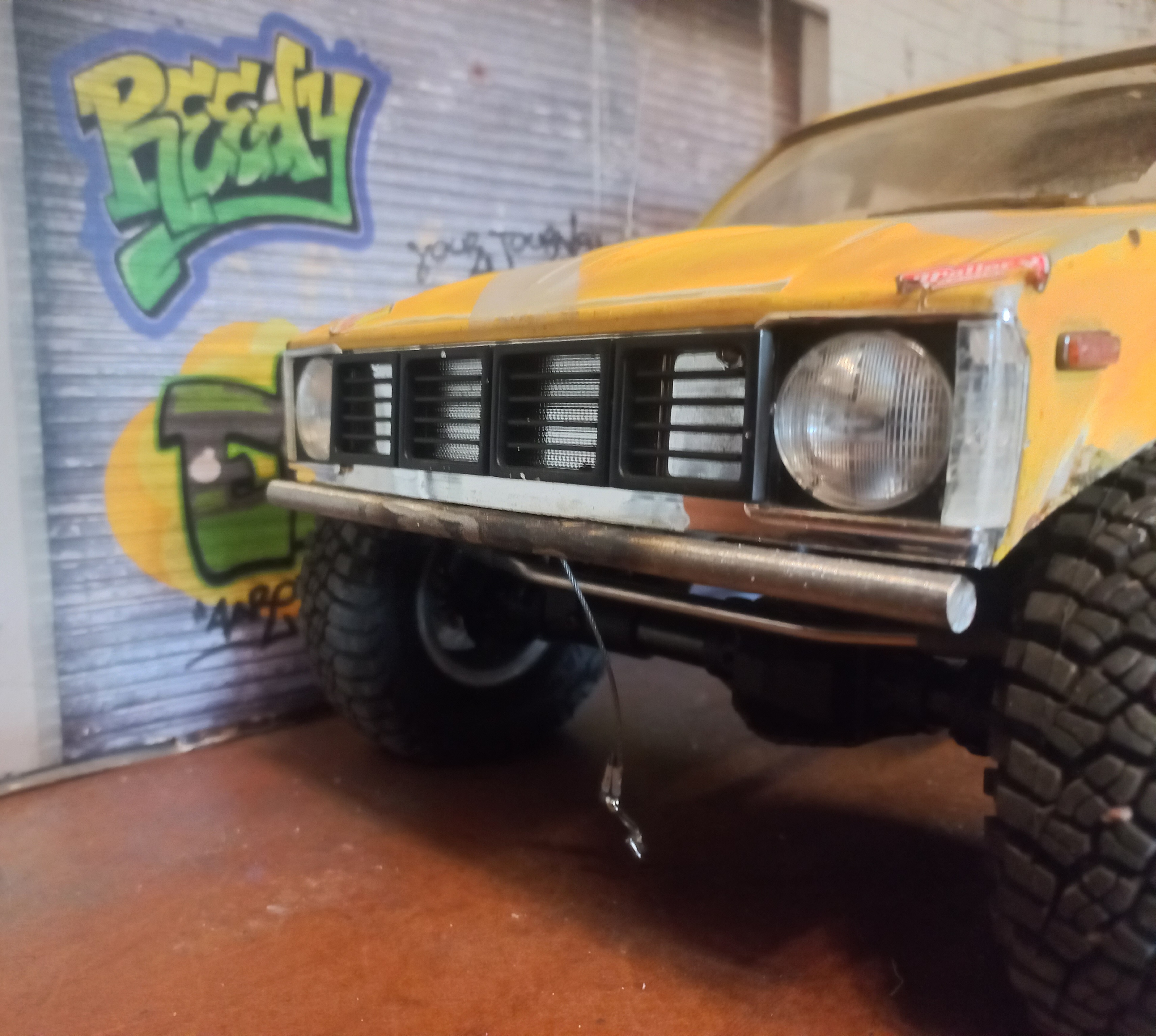

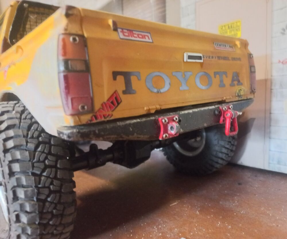

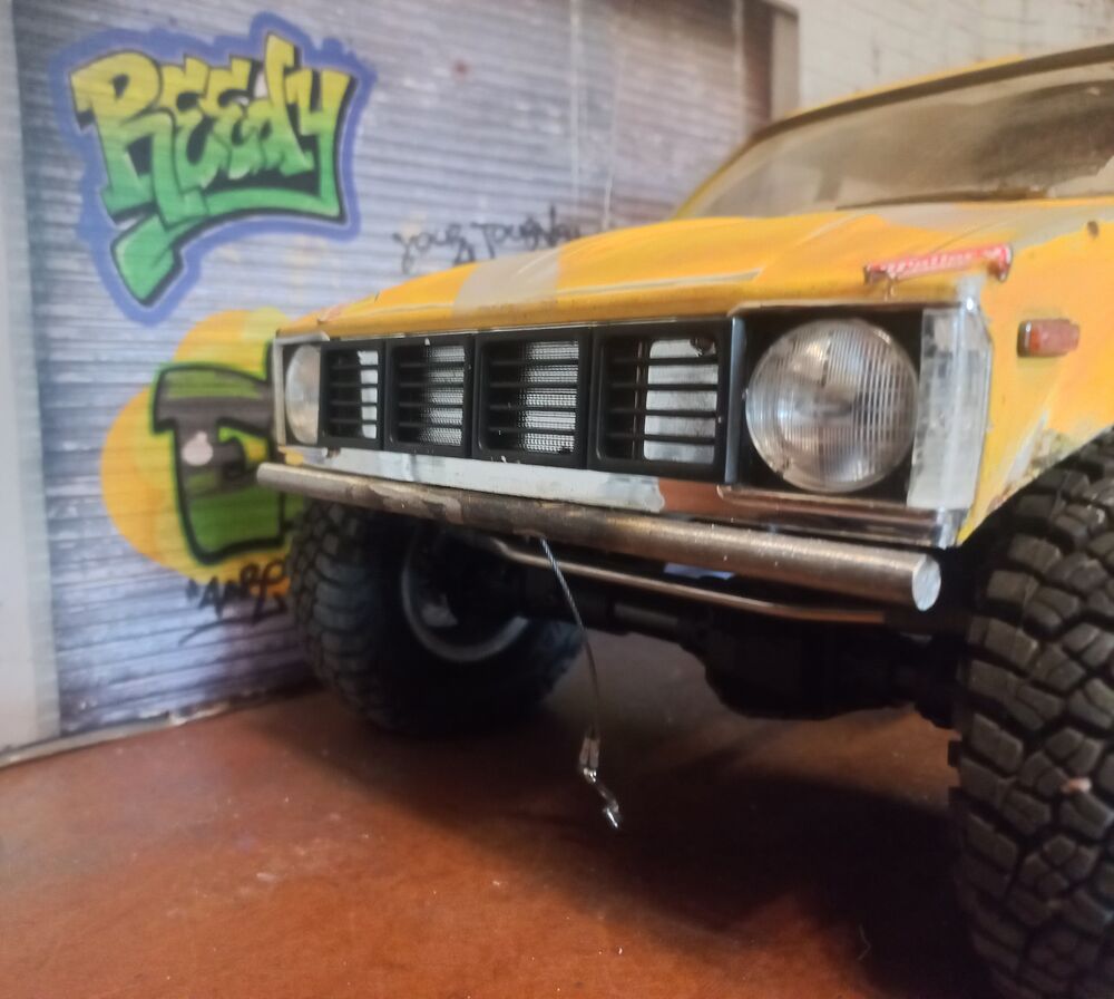

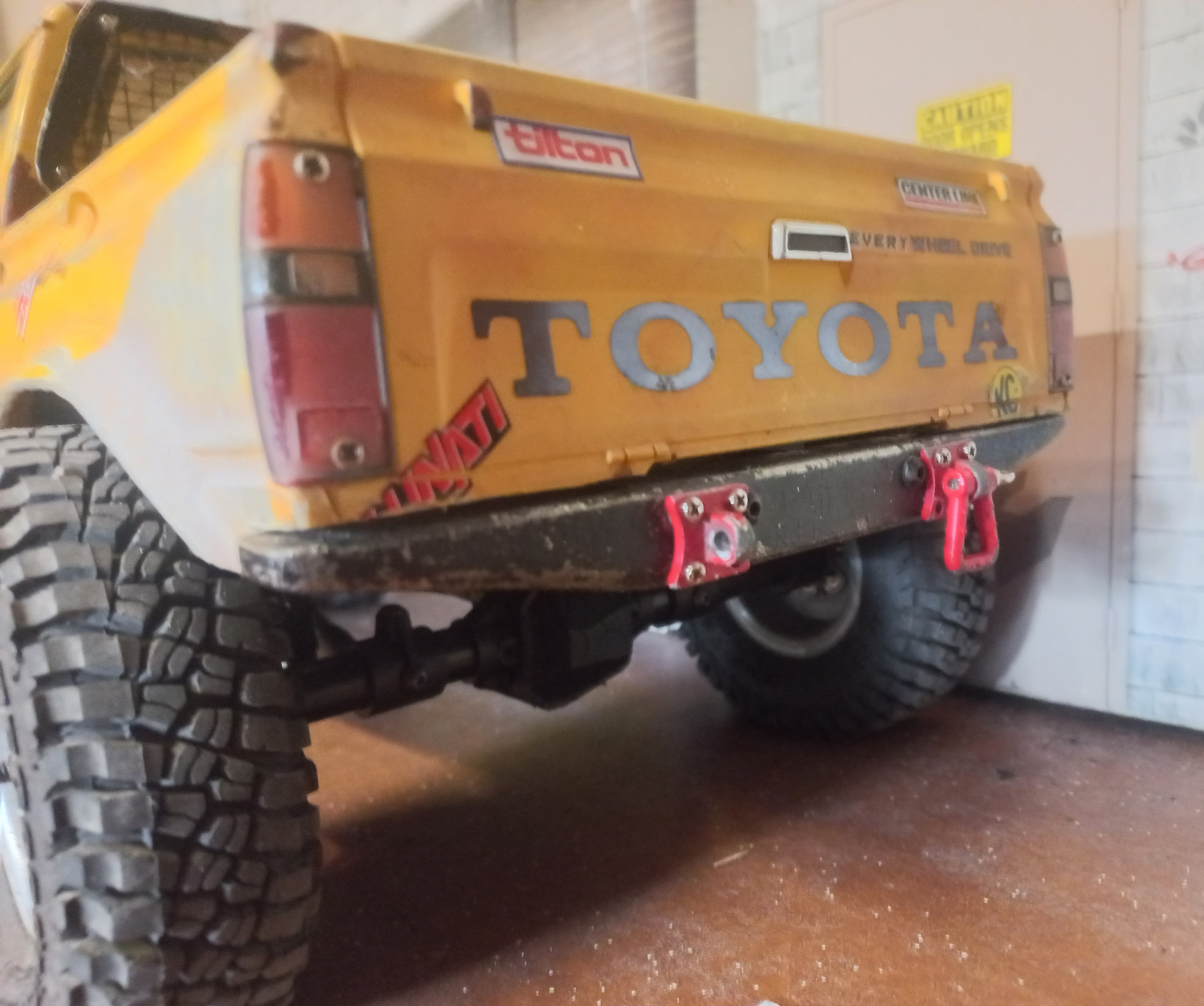

Servovinssi tietty koska safareilla ei hoggailla. Puskurit on omatekemät. Takapuskuri löytyi kans jostain laatikonpohjalta ja oli aiemmin muistaakseni kiinni mun Jeeppi JK:ssa. Mitoiltaan lähes täydellinen. Etupuskurin hitasailin umpitangosta tämän iltapäivän ratoksi.
Kerrassaan kiva auto eikä ole liian suorituskykyinen noilla RC4WD:n BFG KM3:lla. Kokoa renkailla joku 103mm. Niitä nyt tuun vaihtelee anyway ihan vaan vaihtelun vuoksi. Mutta näillä alkuun. Niin ja tietty jotain scalesälää koska niitähän maailma haluaa ;-)

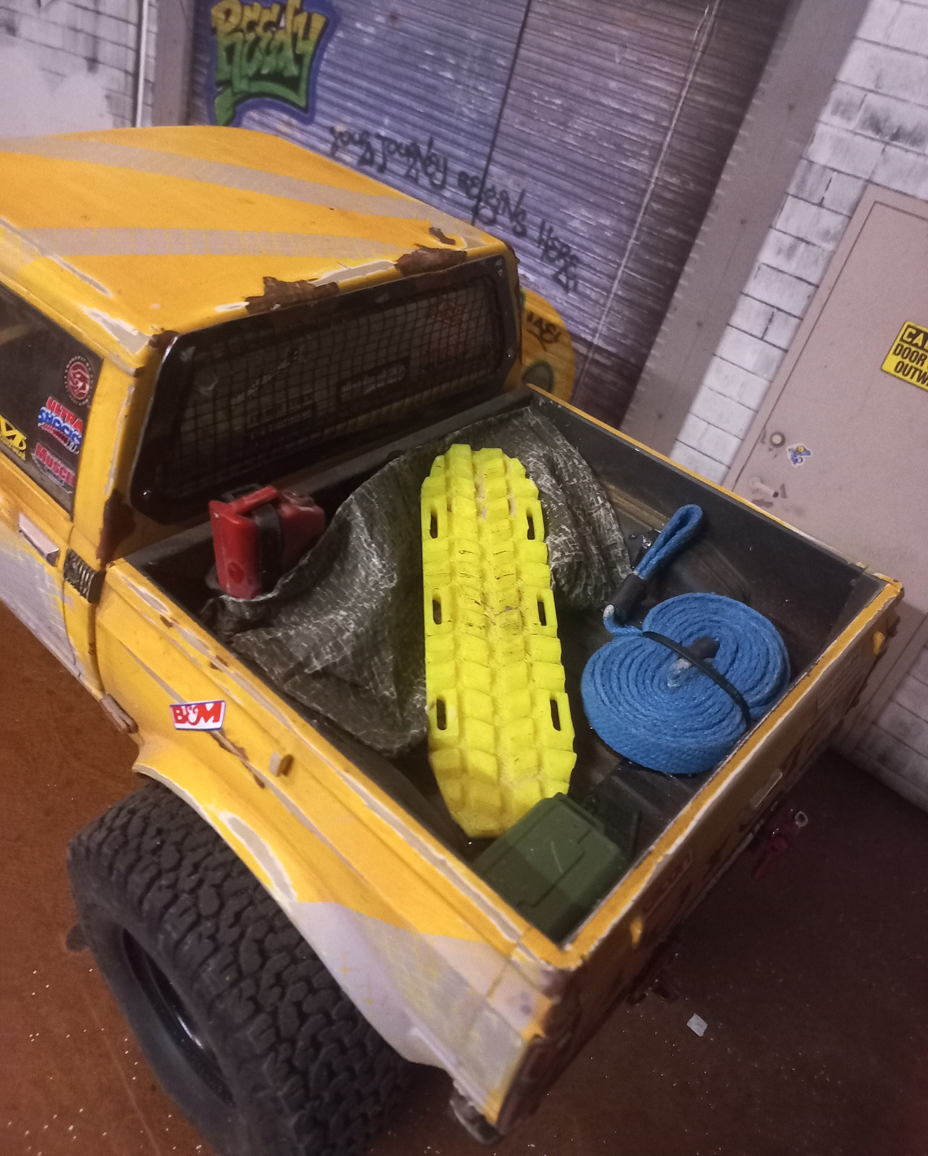

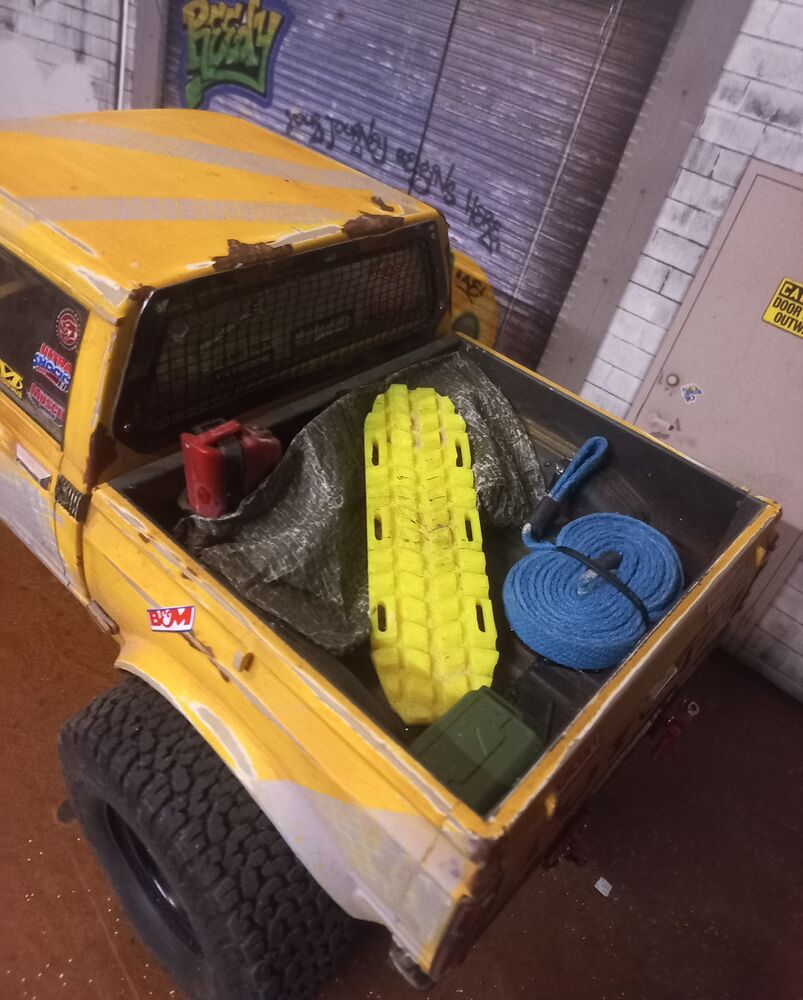

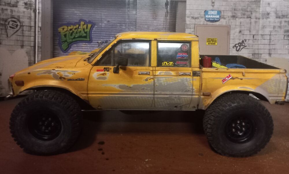

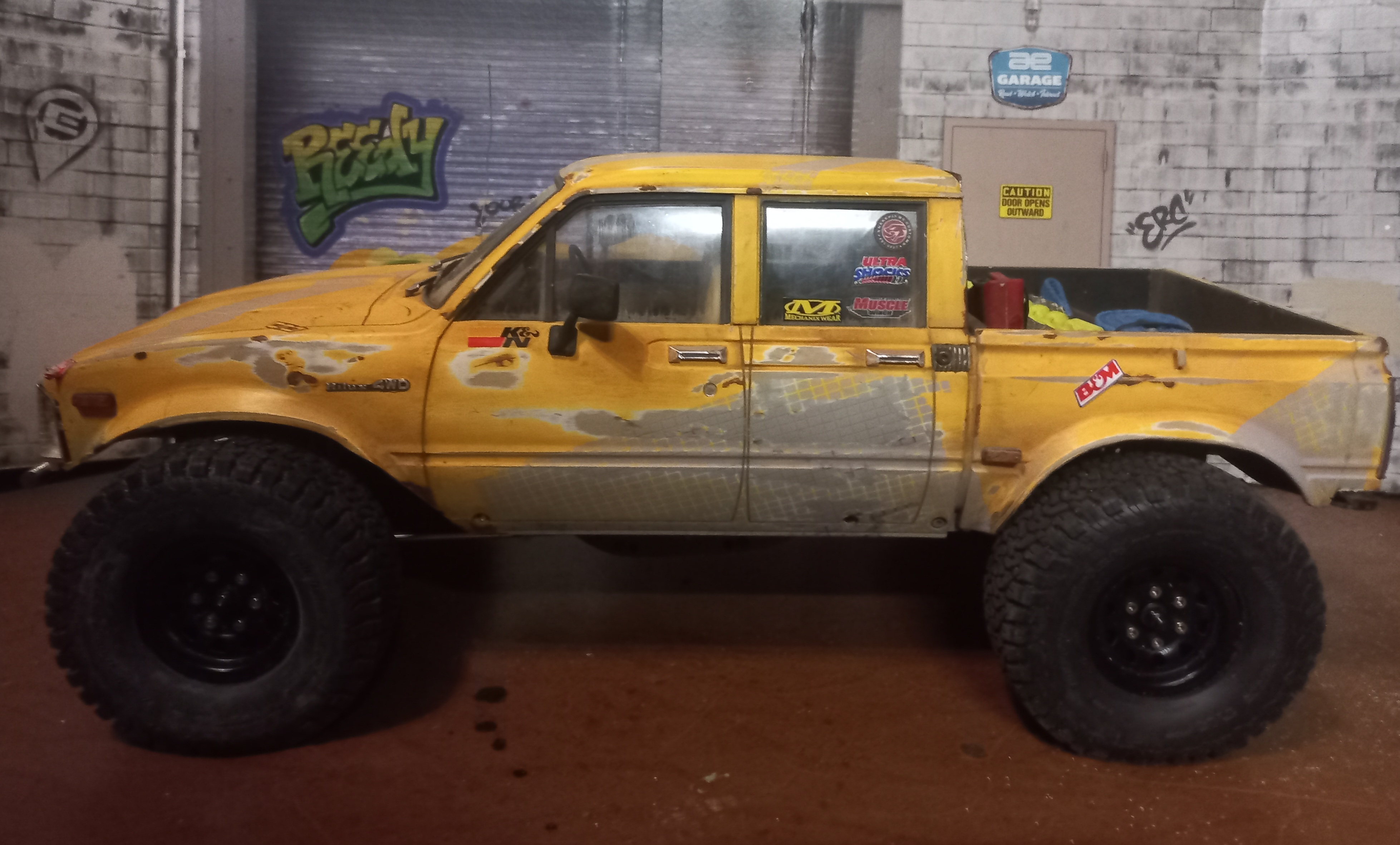

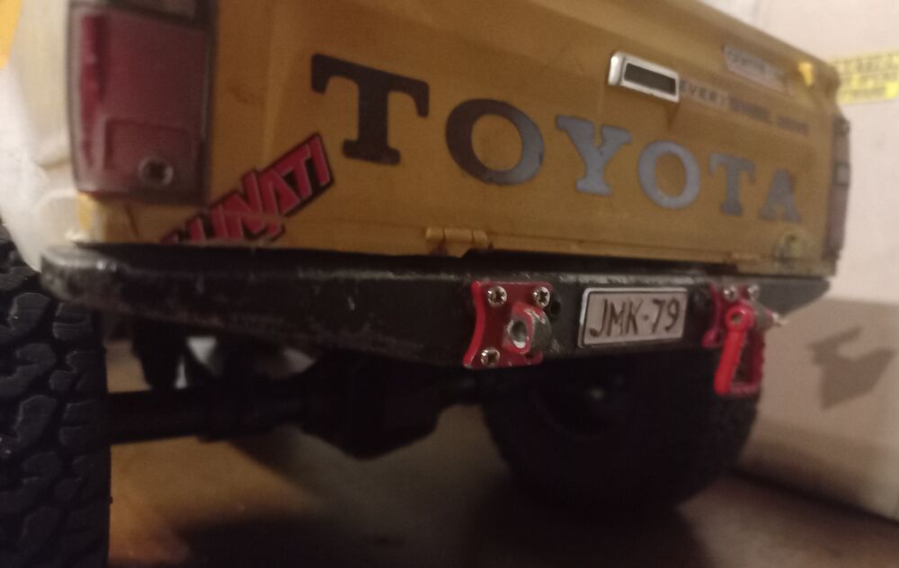

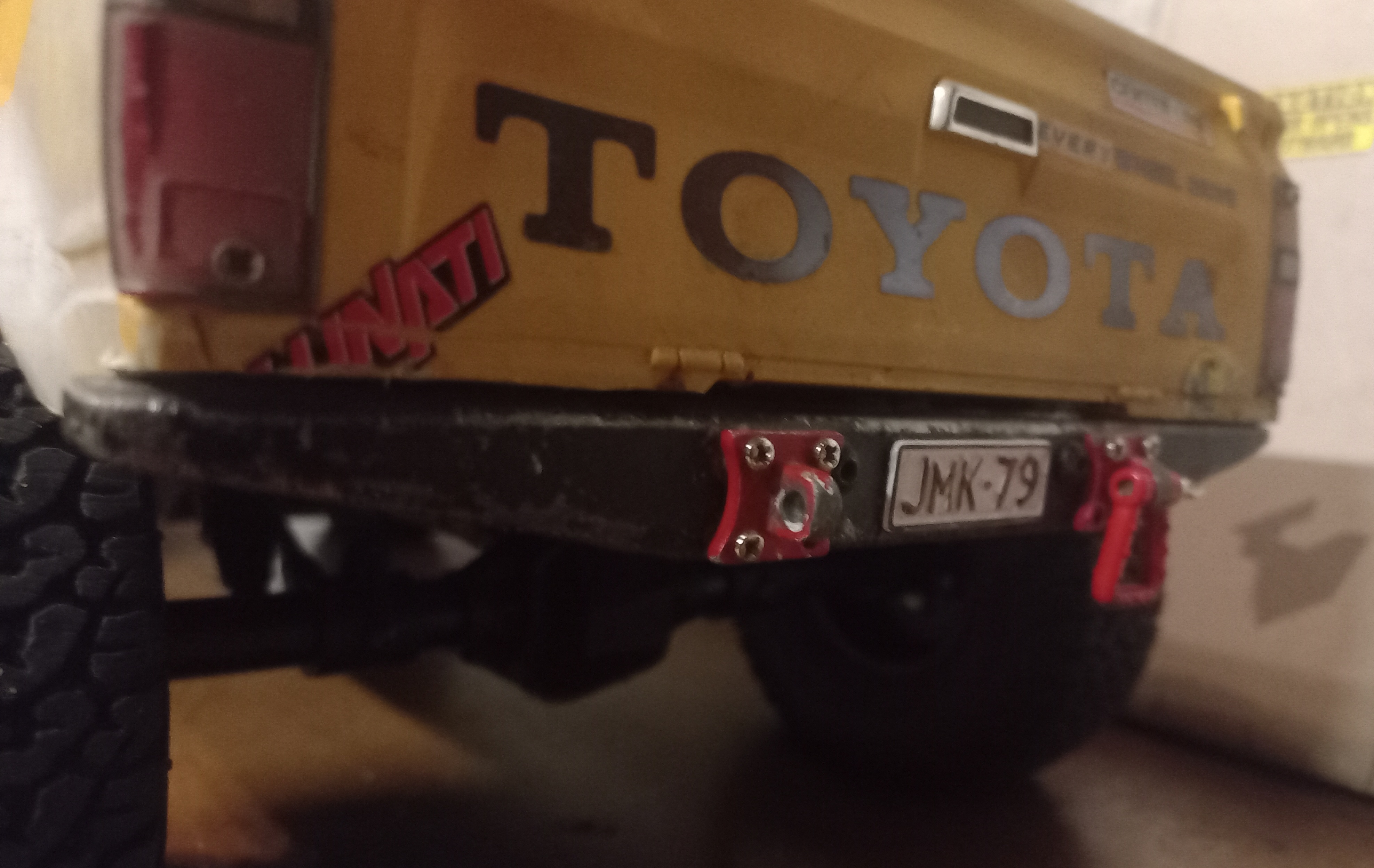

Niinkuin jo aiemmin päivittelinkin niin renkaat ja vanteet tulee vaihtumaan useammin kuin sukat. Kyl tälläinen weekend warrior henkinen aavistuksen isompirenkainen sopii tähän paremmin. Nuo on siis Prolinen All-Terrain KO2 4.35" koossa. Ja omaan makuun sopivasti scalesälää lavalle. Ja tietty signature rekisterikilpi joka mulla on lähes kaikissa autoissa.
