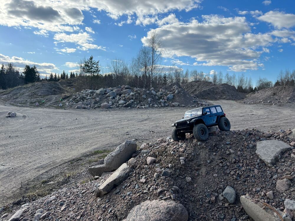

Kävin hiomassa kiiltoa uusista koripaneeleista. Tuulivoimala-alue tarjoaa huimasti uusia louhikkoja.

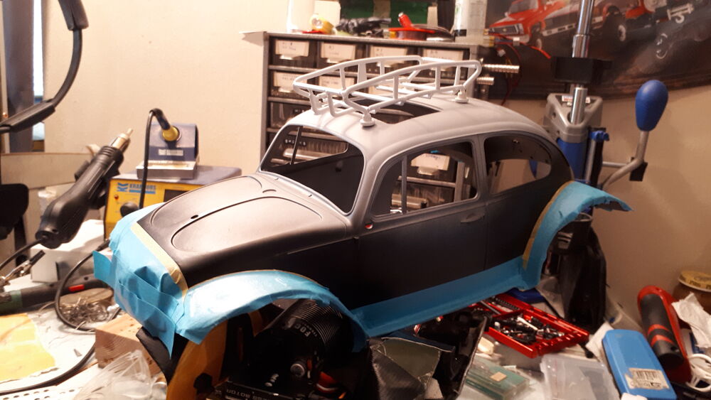

Tuli testattua vs410 portal builders kittiä, paljon on vielä tehtävää ennen näkkimäkeä.
Eniten korisokkien lisäksi ärsyttää visuaalinen ongelma, oikealla puolella näkyy enemmän rengasta kun vasemmalla kaaren alta, se on paha se eli eturipustus takaisin osiin ja ihmetellään linkkien pituuksia.

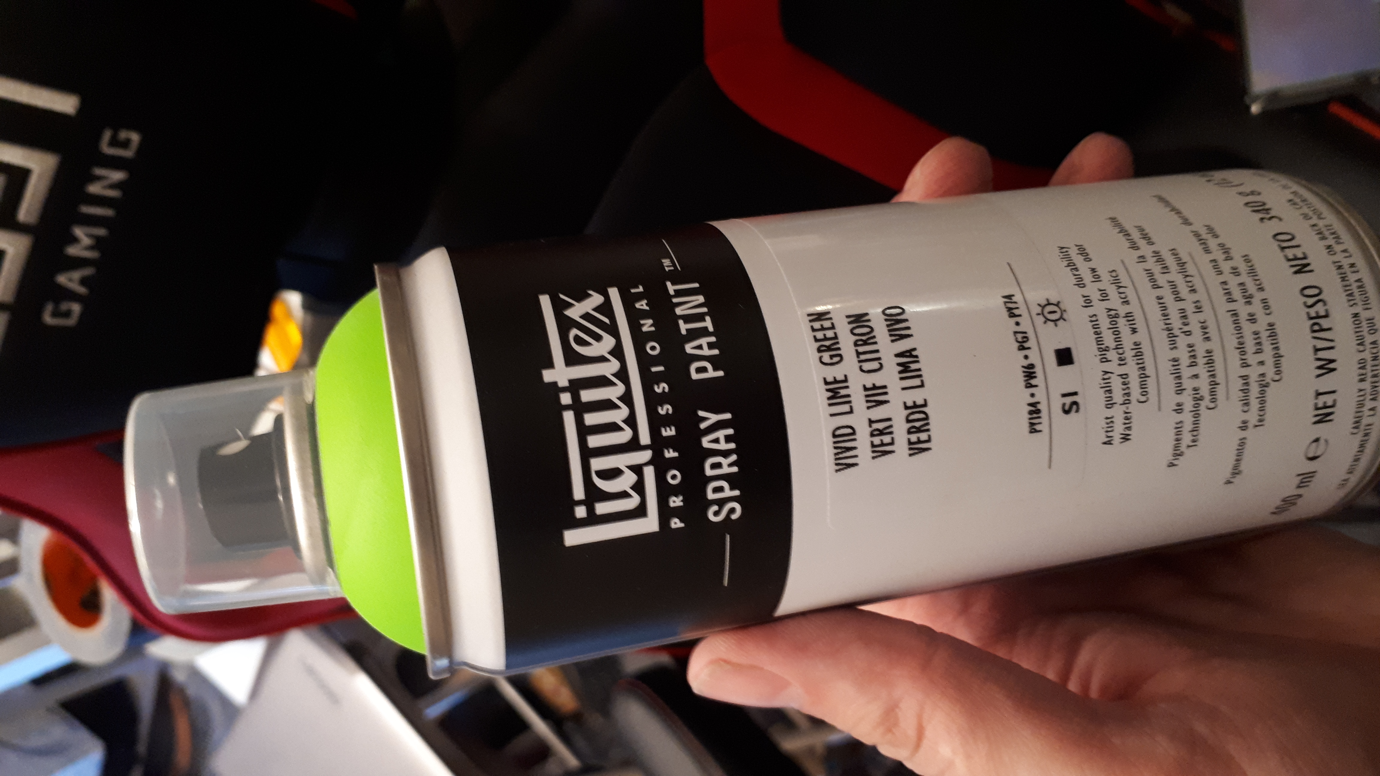

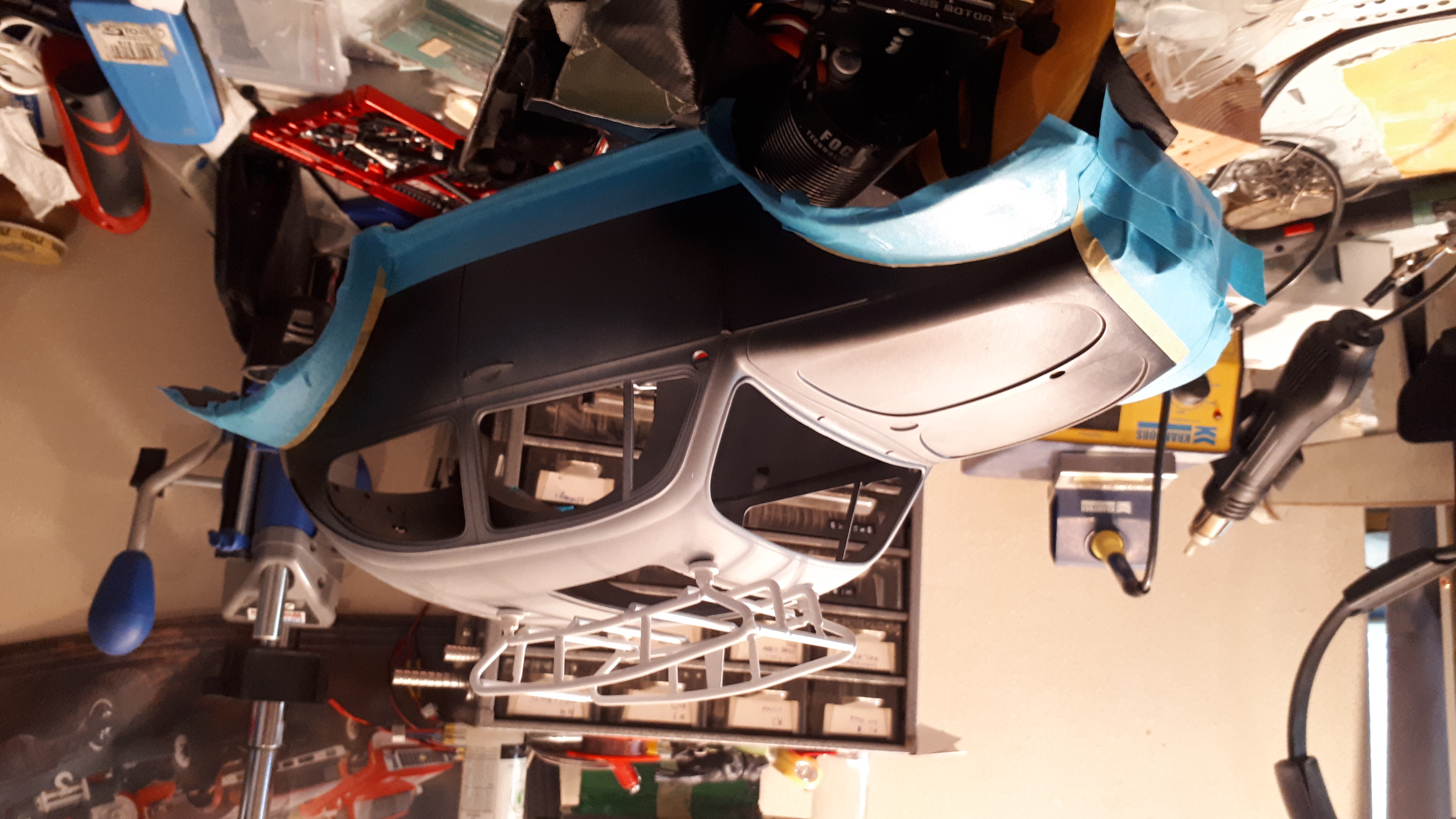

Samalla ku rskentaa C1 kisa autia ajattelin kokeilla yhtö teoriaa.
Pohjamaali harmaa, alahelma ja kaaret mustaks. Teipillä suojaan mitä haluan jättää mustaksi.

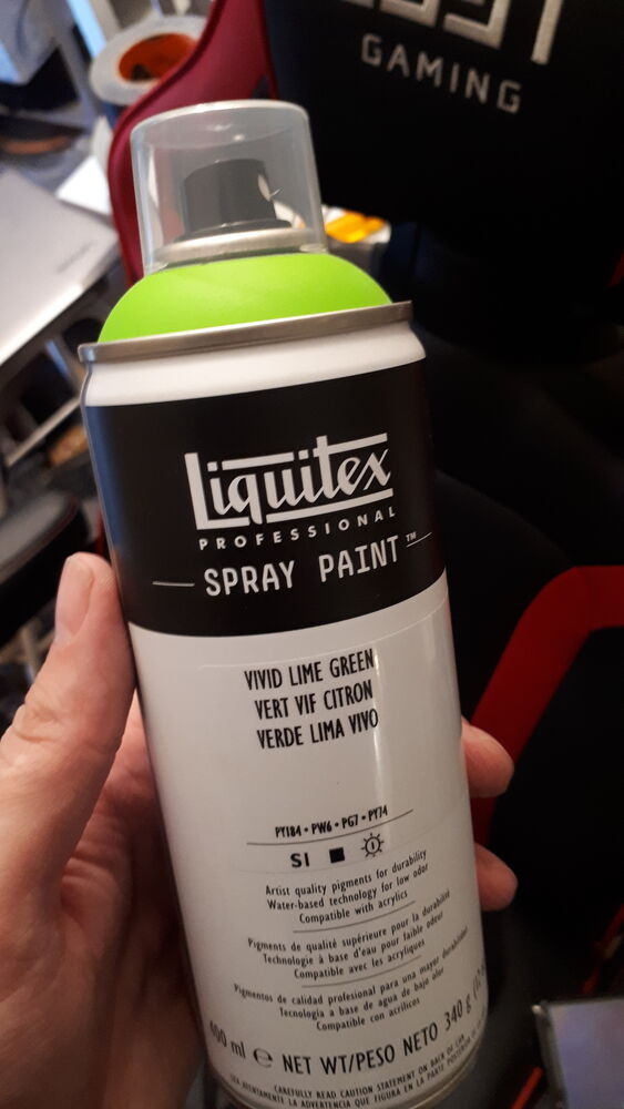

Mattapunaisella toinen pohjaväri, mietin et jos näyttäs kiinnostavalta kun kivi raapasee pinnalta hieman. Ku pää-väriks tulee lime vihree.

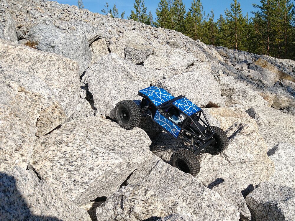

Tämmöinen pro traxxial foffari evo1 valmistui. Ei vielä mitenkää viimeistelty, lähinnä läjätty nippuu. Tänää Kolariin ajamaa winter foffia.

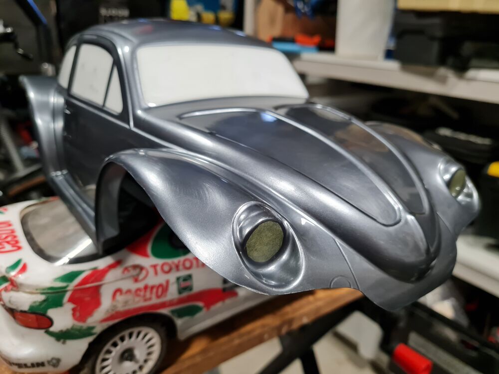

Maalasin perska korin. Aikaa meni kolmisen tuntia. Suosittelen liquid maskia tämän kokeilun perusteella lämpimästi.

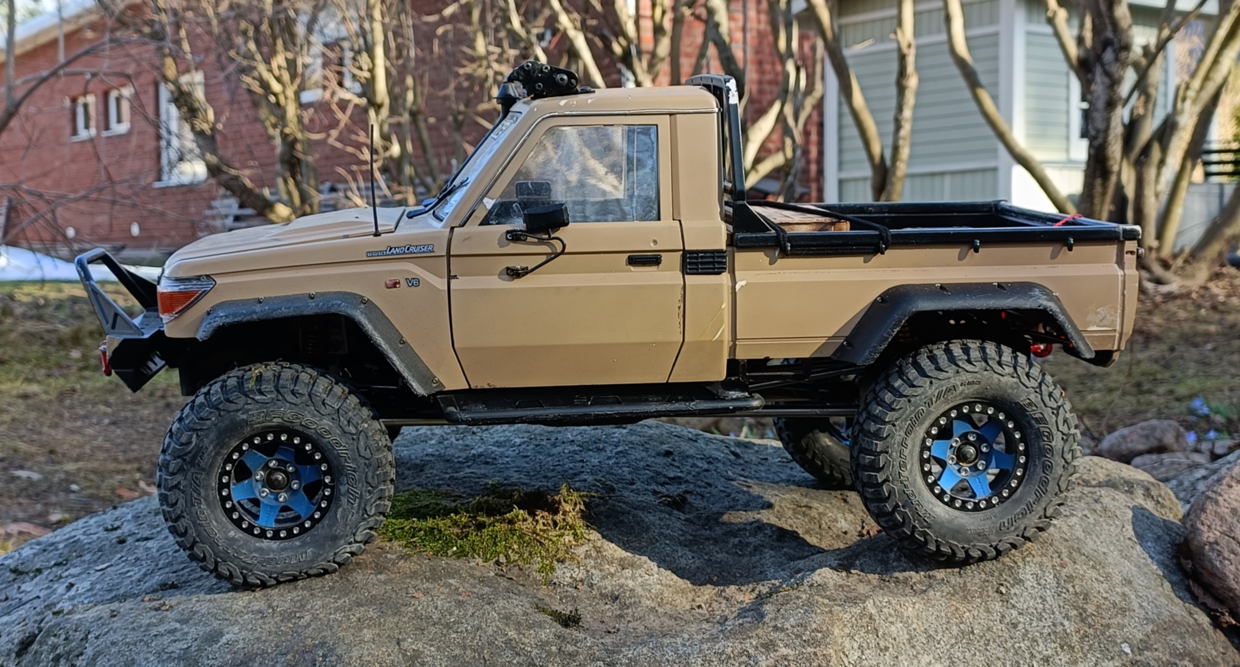

Tänään vaihtui c1 autoon trx4 porttaaliakselit BRX90 akselien tilalle, kovakatto poistui ja kaaret tulivat tilalle.

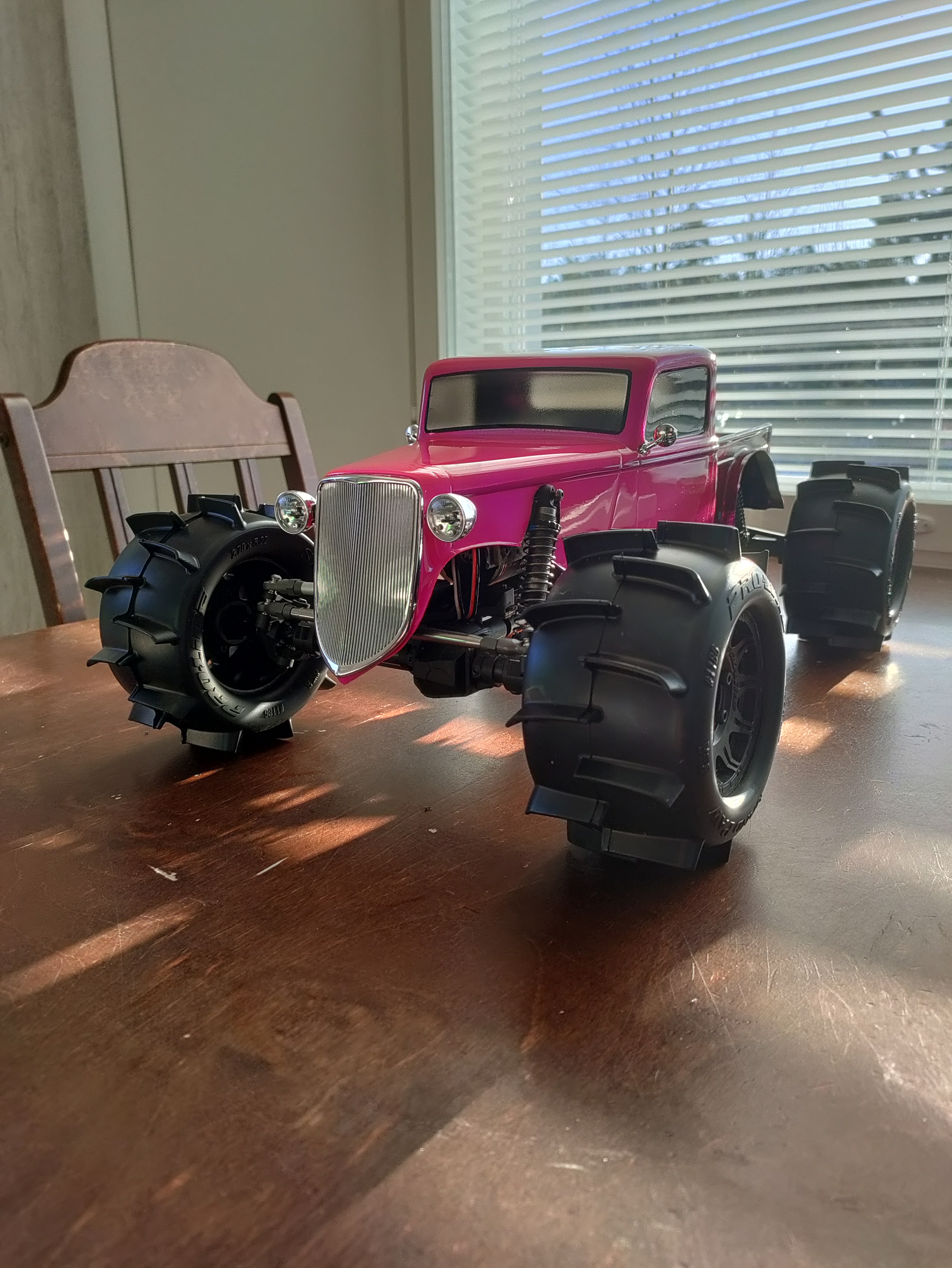

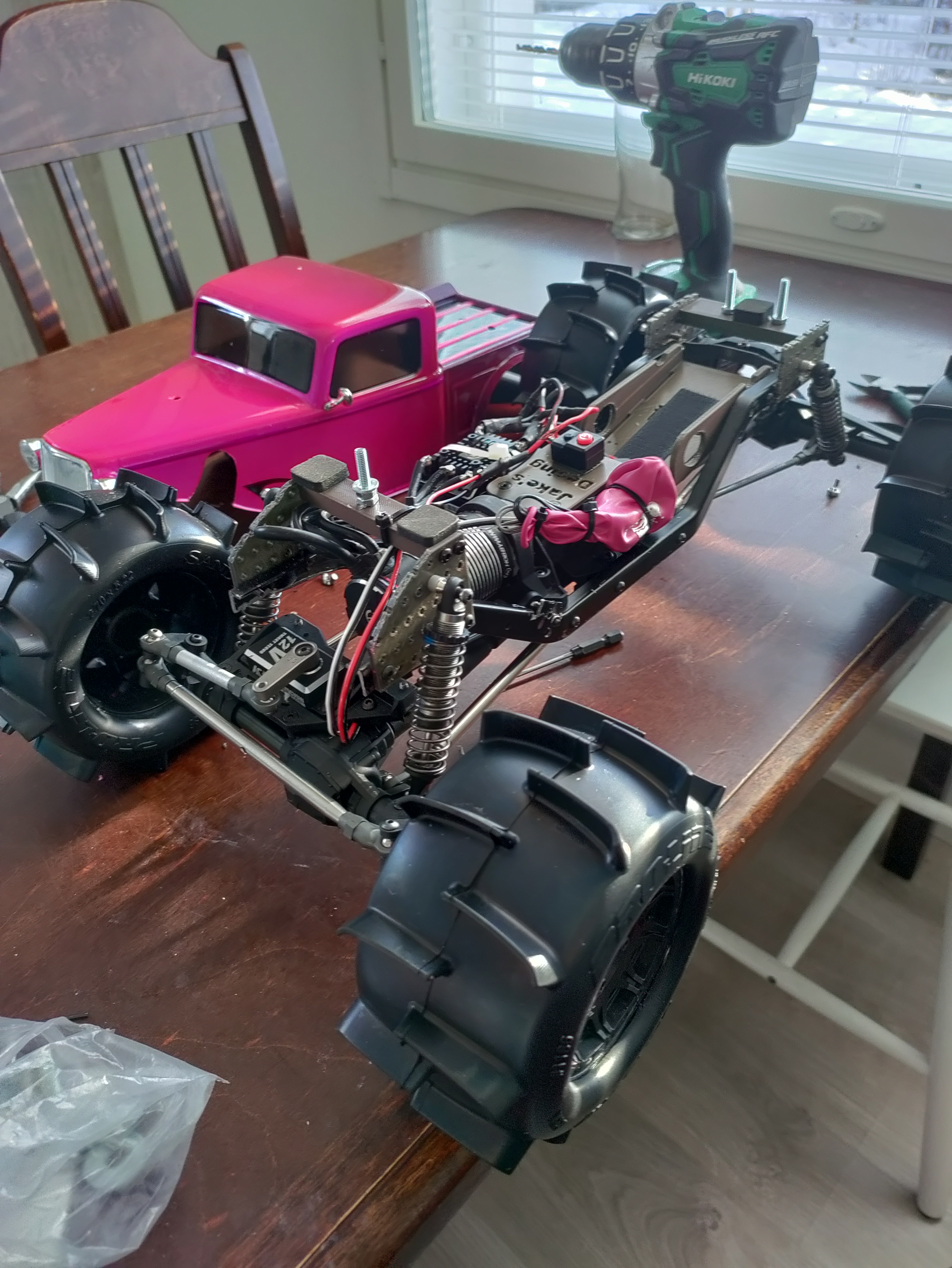

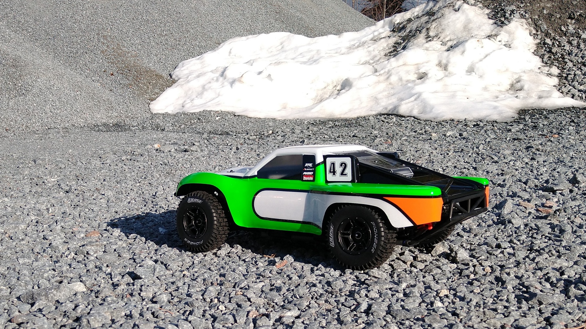

Hoss muuttui slashiksi. Koriin selkeät värit niin näkee radalla takanurkissakin jos sellaiselle eksyy. Vihaisesti liikkuu tuolla tekniikalla, painoa vähän liikaa... Jostain syystä keskidiffin sovite oli ahdas, puristi takadiffin pinionia taaksepäin. Liekkö tästä syystä on monilla ollut ongelmia moottoripukin laakerin kanssa, sulattanut muovipukin tai porsinut alumiinipukkiin. Rattaan laakerikaulasta pari kymppiä pois ja hyvä tuli.

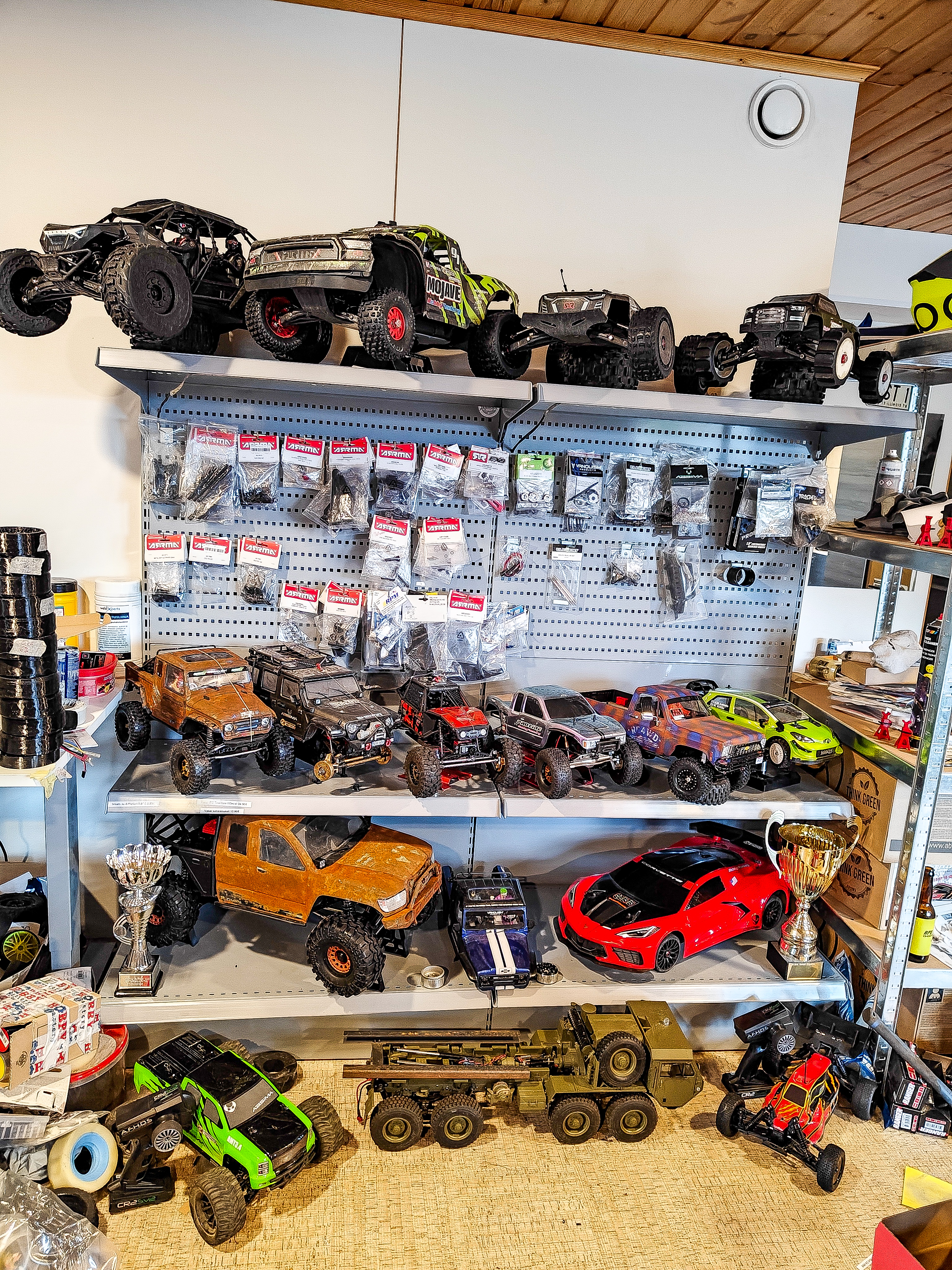

Yrityskaupasta jäi pari myymälähyllyä, jotka toimi aiemmin rc-tarvikkeiden myyntihyllyinä. Tarvikkeiden myynti loppui kauppojen myötä, mutta hyllyt sai hieman komistusta omista autoista ja varaosista. Kohta tulee 3 vuotta täyteen harrastamista ja jotkut väittää, että olisi olevinaan lähtenyt harrastus lapasesta 🤔
Ah, onpa tavallaan kiva olla poikamiehenä, kun saa sisustaa oman mielen mukaan 😁

Komee kalusto! Mikä sulla on tuolla veten kopan alla? Infraction? Ja toi 8x8 kyl näyttää aika mageelta.
Vähän se näyttäa että lähteny harrastus hanskasta. 🤣👌

Kiitoksia! C8 Corvette on juurikin Infraction, jossa Max6 Combo. Ajot on vaan jäänyt harmittavan vähiin sillä. 8x8 projekti on jäänyt vieläkin vähemmälle huomiolle, siitä piti tulla hinuri, mutta lavan laskumekanismin toteuttaminen on mietityttänyt liikaa.
Pitäähän lapsella leluja olla, ei elämästä muuten tule mitään :)
