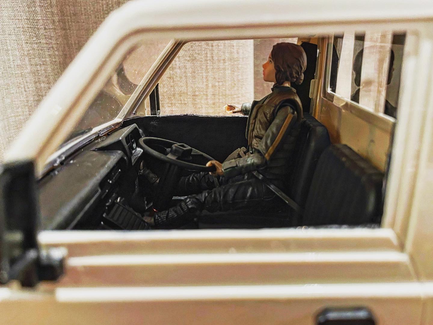

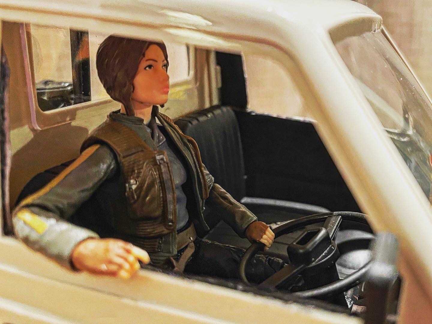

Kotiin päästyäni kokeilin vähän ohjaamon verhoilemista. Liimailin kokeeksi oviin muutaman palan mustaa nahkaa. Tulos oli yllättävän hyvä ensimmäiseksi räpellykseksi… Pitää kyllä vielä vähän siisti reunoja ja fiksailla mustalla tussilla leikkaussaumoja.
Kyllä toi nyt pikaisen vilkaisua kestää, mutta en kyllä lähtisi kauheasti lähempää tarkastelemaan… 😂

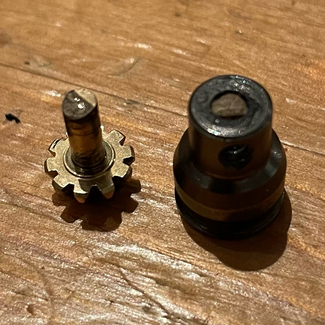

Noniin eka hajonnut osa. Sisällä ajellessa päätti kolmannen akselin pinioni antautua. Onneksi varaosalaatikosta löytyi vastaava, mutta teräksisenä.
Kuulemma noissa kuparisissa pinioneissa on ollut ongelmia. Ongelma netin perusteella poistuvan pinionin materiaalin vaihdolla.
Re: WPL RC B16KM 6X6
Mulla mennyt kans noita messinkisiä sileeks. Teräksiset tullut tilalle.

teppisch kirjoitti: To 19.01.2023 19:24 Mulla mennyt kans noita messinkisiä sileeks. Teräksiset tullut tilalle.
Joo noi kupariset(kolmannella akselilla B16 ja B36KM:ssä) vaikuttaa tosiaan olevan ongelmallisia. Kuulemma tulee kolmannelle akselille paljon vääntöä… Itse en tunne vielä kunnolla näiden 6x6 vehkeiden sielun elämää.

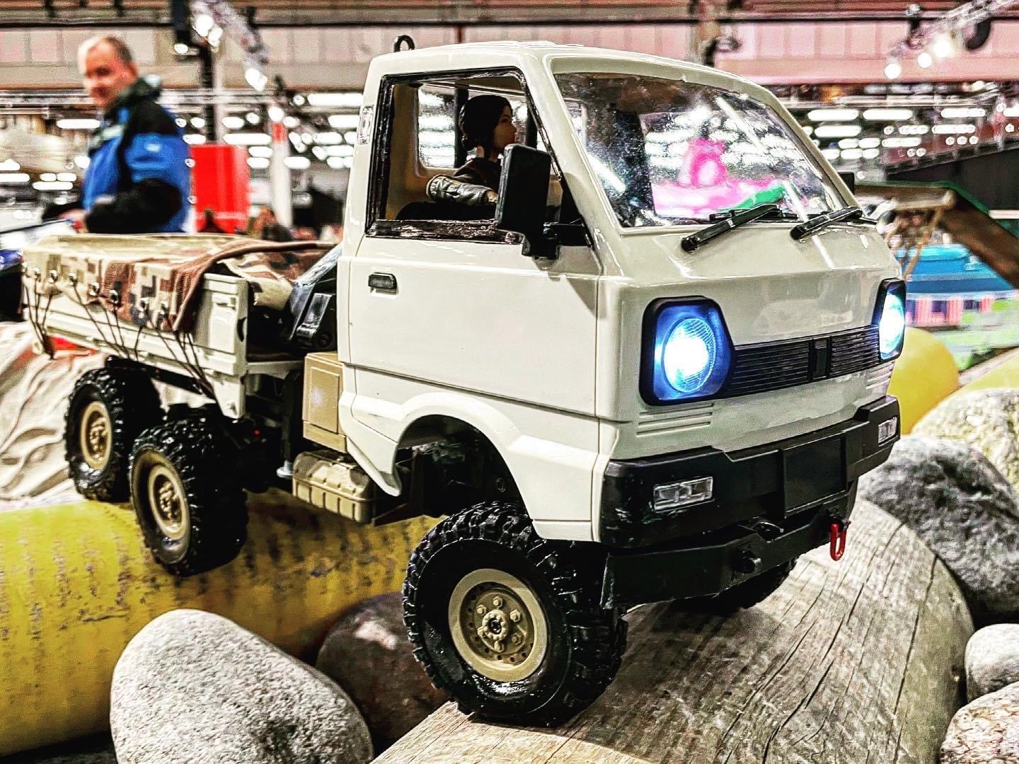

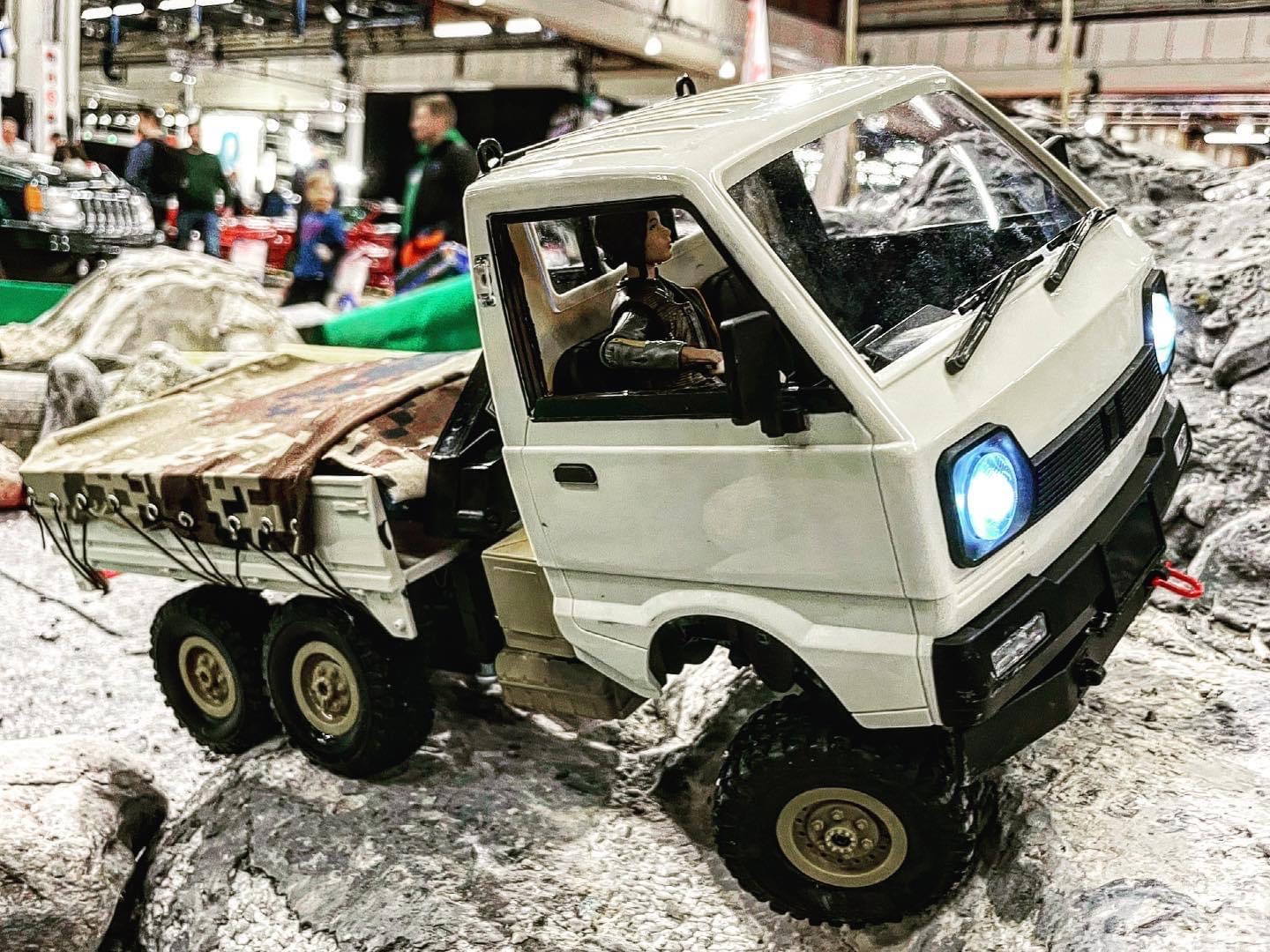

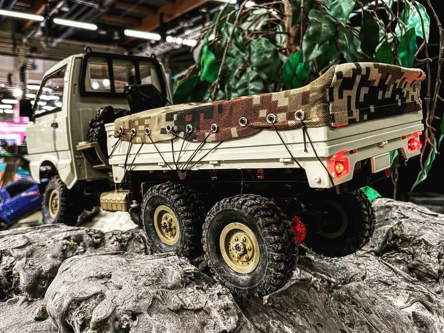

Aloitin vuoden 2023 American Car Show’n kolmannen päivän ajelemalla vähän 6x6 Suzukilla. Ohjaisvarsi oli irtoillut muutamaan otteeseen edellisinä päivinä joten kokeilin korjata ongelmaa lauantaina messujen jälkeen liimalla ja nippusiteellä. Tämä pika korjaus tuntui kestävän riittävästi sunnuntaina jotta sain ajettua edes vähän pidempään. Pitää kyllä jossain vaiheessa tilata uudet ja oikeat osat niin saan korjattua ongelman kunnolla.
Onnistuin myös saamaan tämänkin projektin korin pysymään lopulta paikallaan niin kuin pitää.

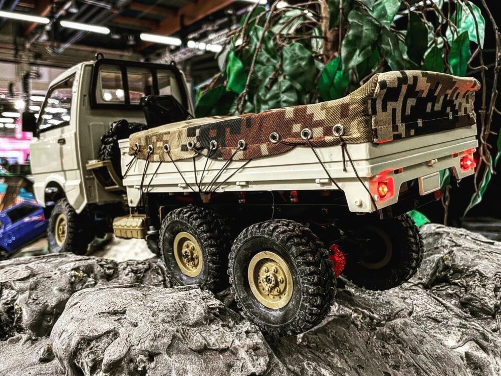

Liimasin perjantaina messujen jälkeen lavan kiinni runkoon kuumaliimalla, kun kerta lavaa tässä ei tarvitse irrotella jatkuvasti. Akkuhan tässä laitteessa on lavalla kuormapeitteen alla.
Ohjaamon kiinnitystä paransin kahdella nippusiteellä, kun ei tätäkään osaa useasti tarvitse irrotella.
Messuilla myös ilmeni, että etujouset tahtovat lähteä vähän turhan helposti irti etukiinnityksestä. Pitää katsoa jos jostain löytäisi jäykemmät jouset tähän. Taitaa ison korin paino olla vähän liikaa jousille. Pyörän ruuveja sai myös muutamaan otteeseen kiristellä. Kuncklejen ruuveja sai myös muutamaan otteeseen kiristellä…ruuvilukitteesta huolimatta…
