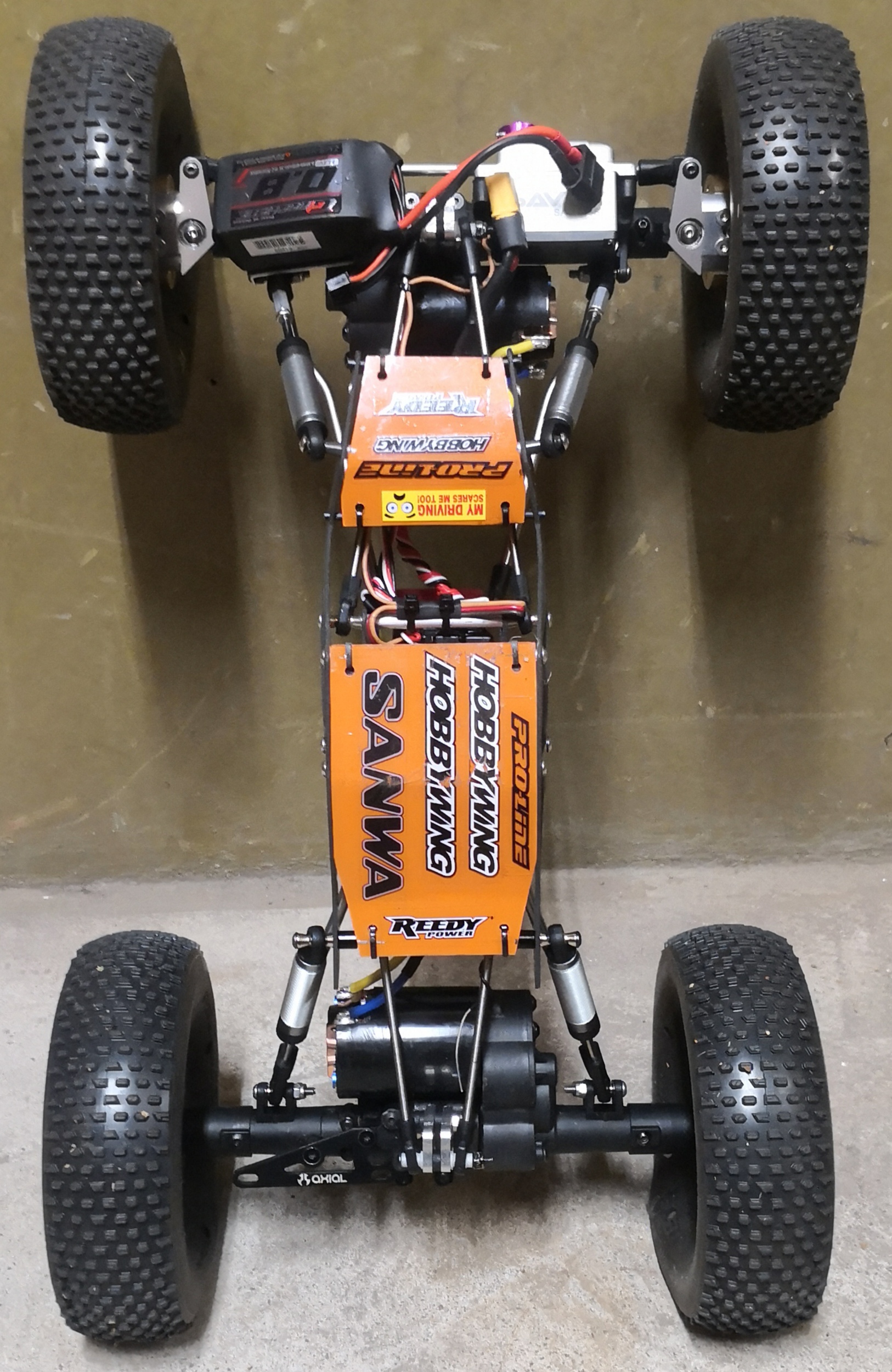

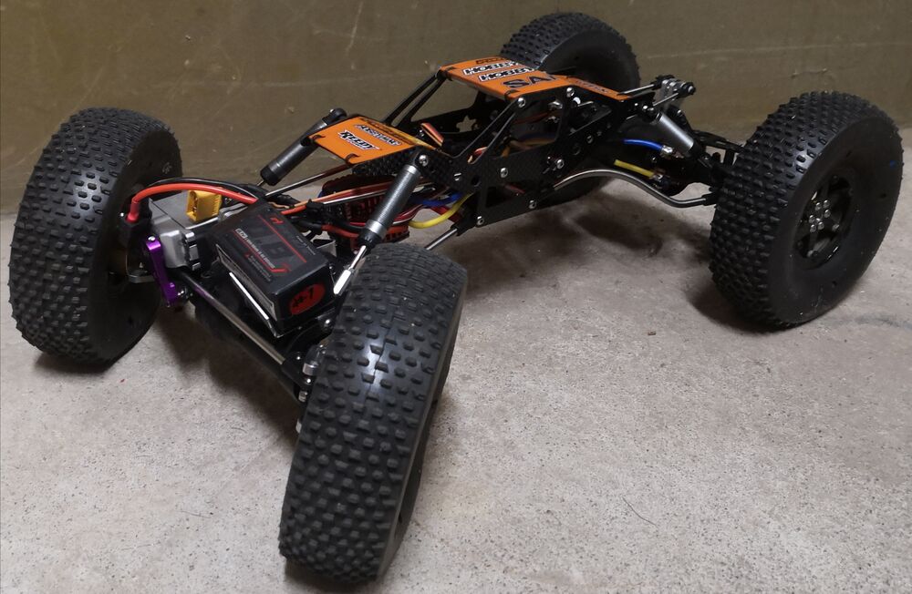

Tämäkin saatu sellaiseen tilanteeseen, että uskaltaa sanoa että suunnilleen tällä setupilla olisi tarkoitus ajaa ensi kaudella ainakin suurin osa kisoista.
Ikinä en ole kisoja ajanut mitään luokkaa, niin odotukset ei ole korkealla, vaan tarkoitus on pitää hauskaa ja opetella. Onneksi Lappeenrannan suunnalla on treenikavereita, ja muutenkin apua tähän osaan harrastusta.

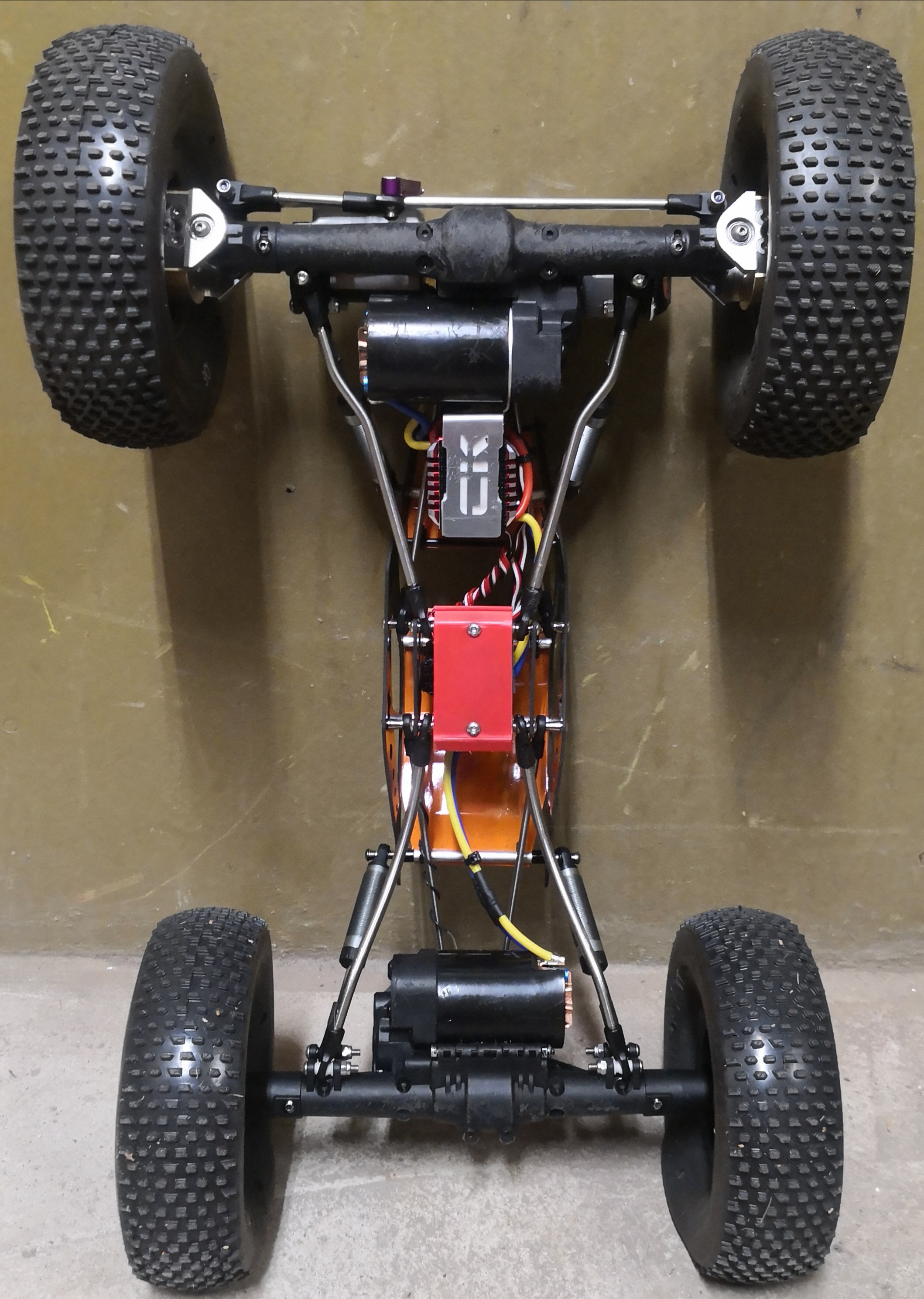

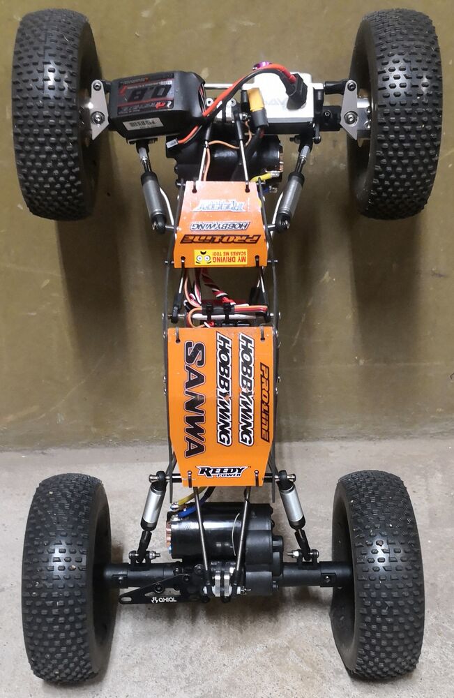

Eli osalistaa:
- Axial XR10 akselit
- Dlux Bounty Hunter runko
- Dlux titaanilinkit
- DIY lexan koripaneelit
- Messinki/alumiini painot edessä
- Muokatut TRX4 iskunvaimentimet
- 2.2 Pro Line IBEX renkaat hiilikuituvanteilla, CI foamit
- Nopeudensäätimet Hobbywing Quicrun 1080 x 2
- Moottorit Reedy Crawler Radon 16 5-slot
- Servo Savöx 1283sg 30kg
- CK "over the axle" akkuteline lyhennettynä
- CK "behind the axle" teline nopeudensäätimille
- Sanwa vastaanotin
- Radio Sanwa MT-4
- Turnigy Graphene 800mah ajoakku
Ajopaino 800mah akulla tasan kaksi kiloa. Nyt treenailut ainakin näillä isoilla akuilla, kisoihin saattaa tulla tilattua pienempiä.
Kehut, haukut, vidduilu ja vinkit otetaan nöyränä vastaan.

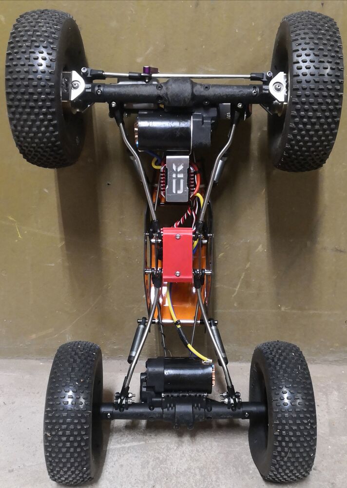

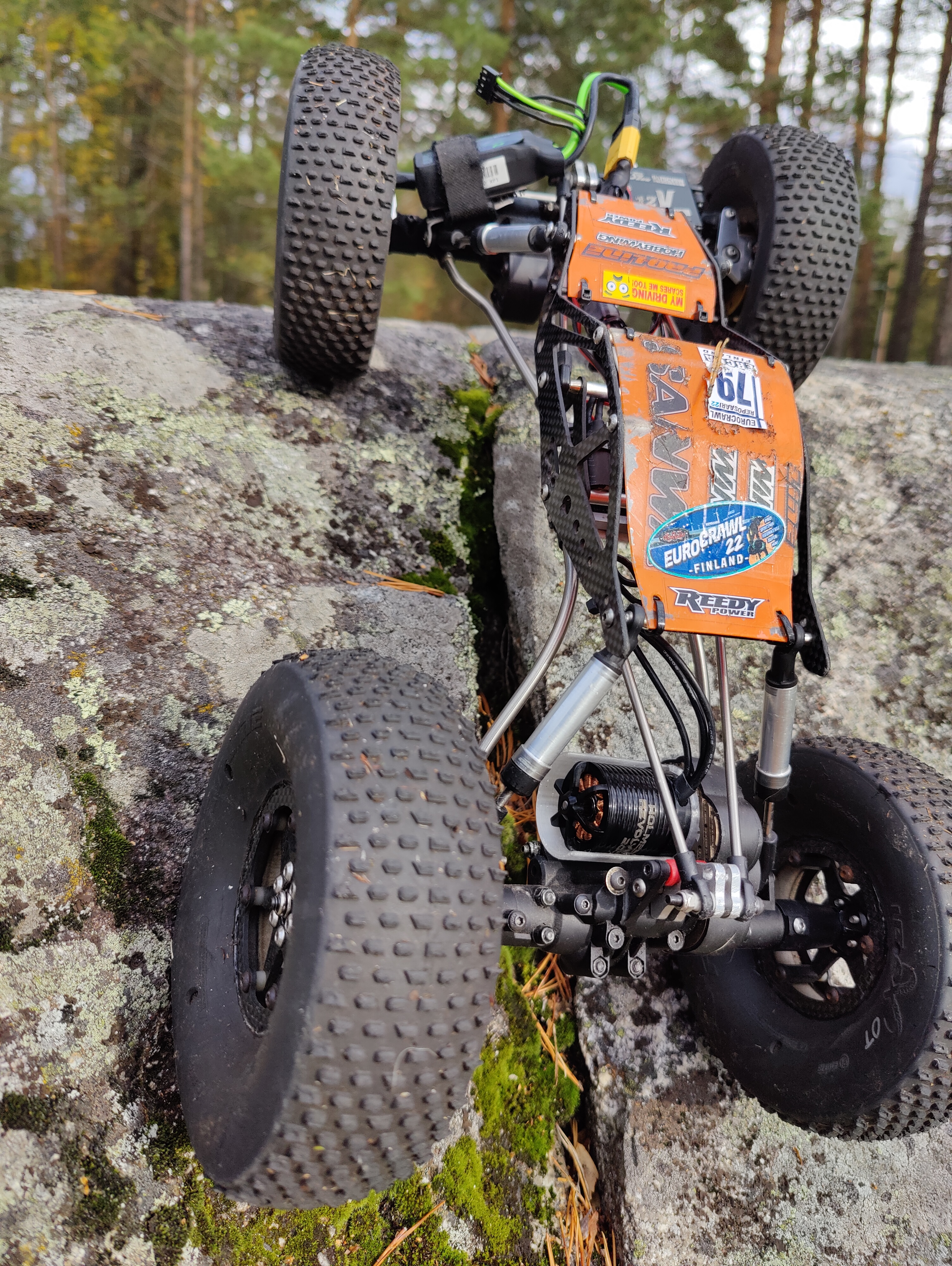

Kausi auton kanssa (vain kaksi kisaa kerkesi tällä ajamaan, Viikissä ja Reposaaressa) meni hyvin, auto suoritti mukavasti eikä suuria muutoksia tarvinnut tehdä, alustaa säädelty ja painoja hieman haettu. Kuski piteli autoa, eikä toisin päin.
Ensi kaudella tähän vaihtuu moottorit, hieman sirompiin ja harjattomiin, niistä lisää kun saan ne käsiini. 3S pysytään kuitenkin toistaiseksi.
Nykyisten Reedyjen ongelmana on ollut lähellä dragbrake, joka on aika olematon, ja 1080 säädöllä ei ole ollut asiaan juuri vaikutusta. Saapahan tämän tekniikan vapauttaa muihin projekteihin.😅

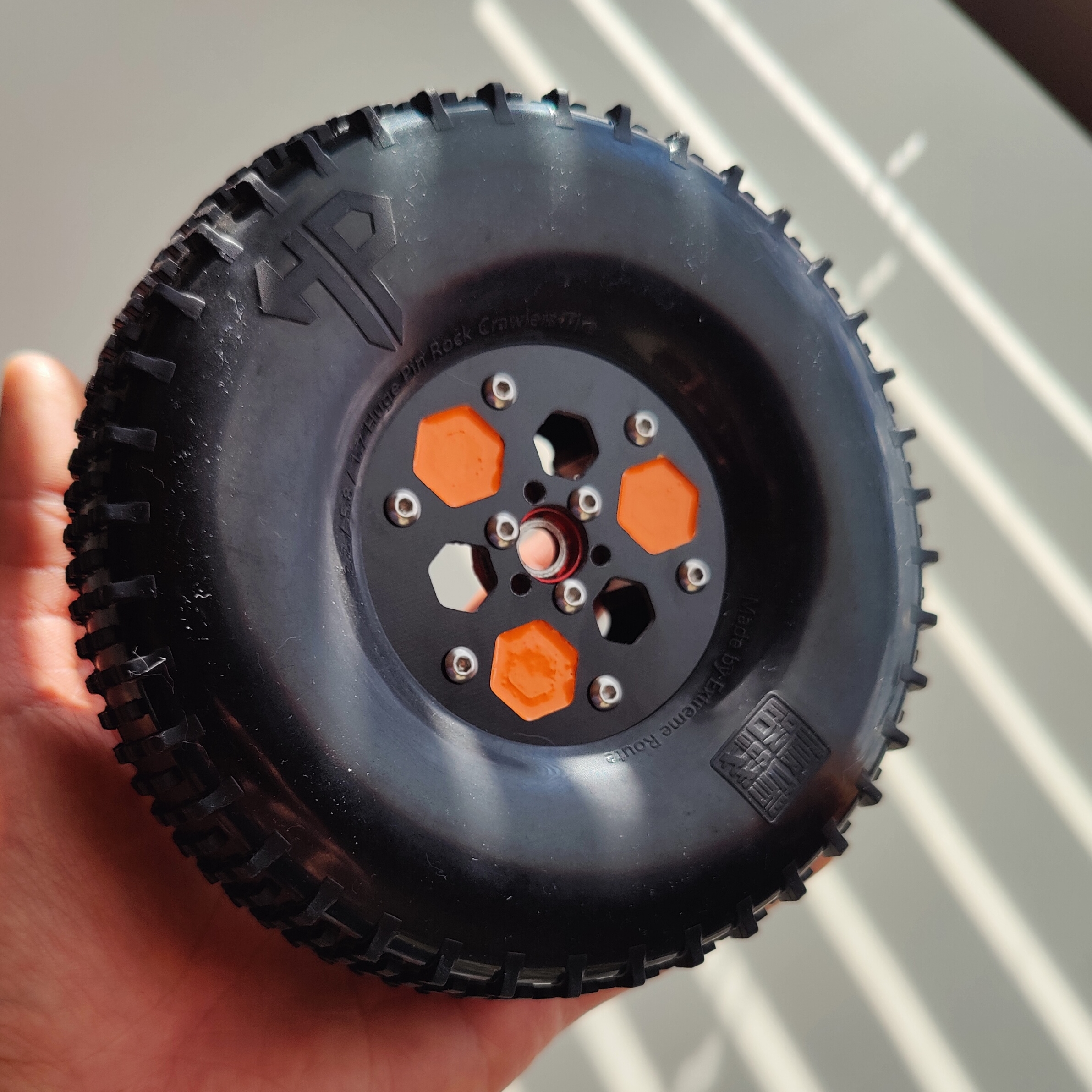

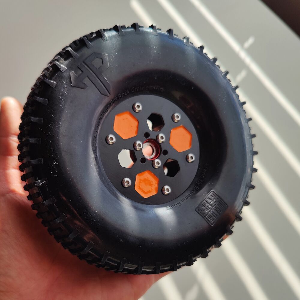

Renkaiksi Extreme Route 2.2 huge pinnit, ainakin kokeeksi kun sellaiset tuli voitettua Reposaaren osallistujien kesken järjestetyssä arvonnassa.
Pro hommat jatkuu, muusta en vielä tiedä. Toivottavasti ensi kaudella pääsee ajamaan useamman kisan, niin olisi treenillä tarkoitus.
Vielä voin tässäkin kiittää kaikki kisakavereita, kaikki mukavaa sakkia ja kaikissa tähän harrastukseen liittyvissä tapahtumissa on ollut ilo olla mukana!👏

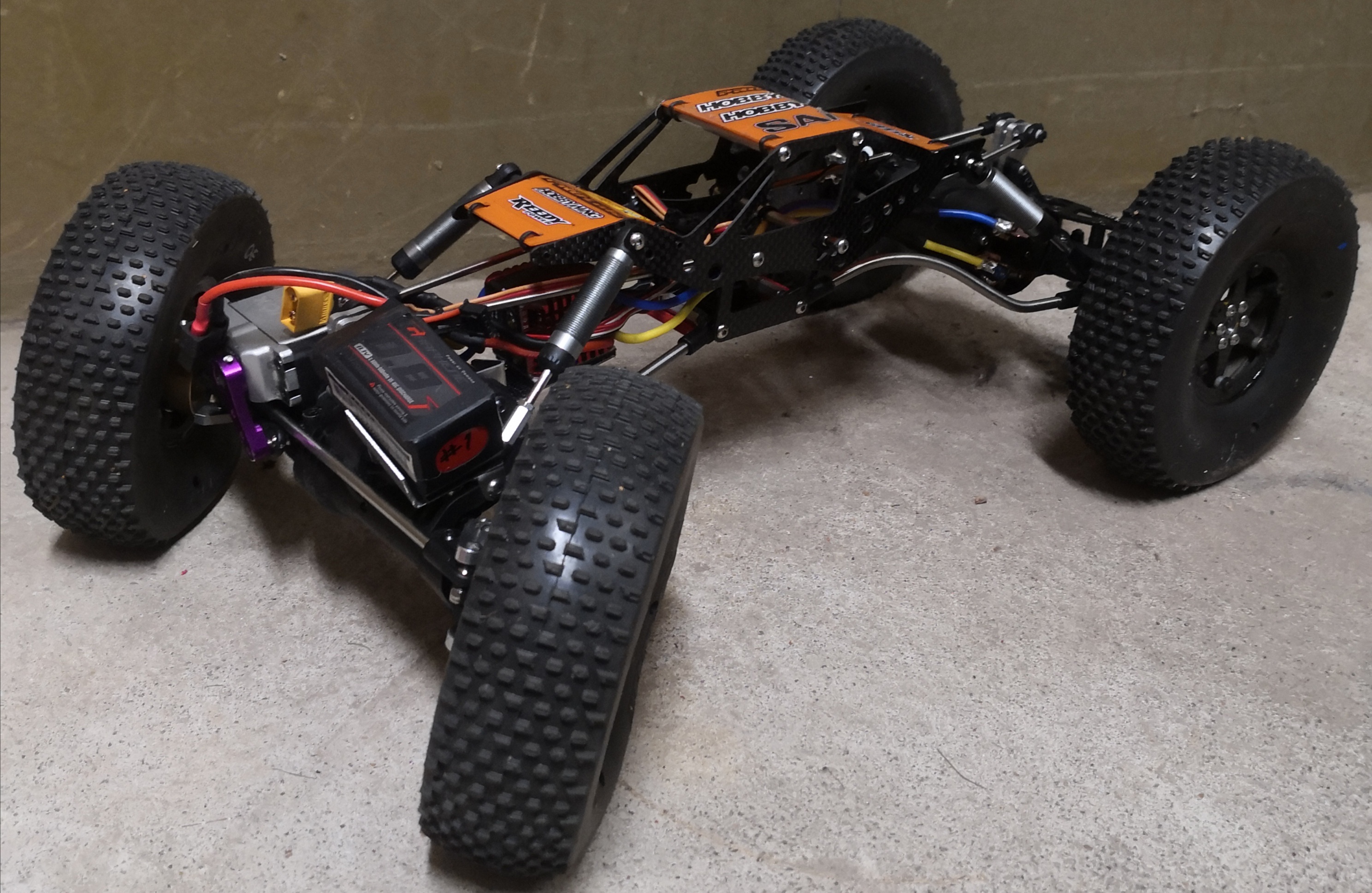

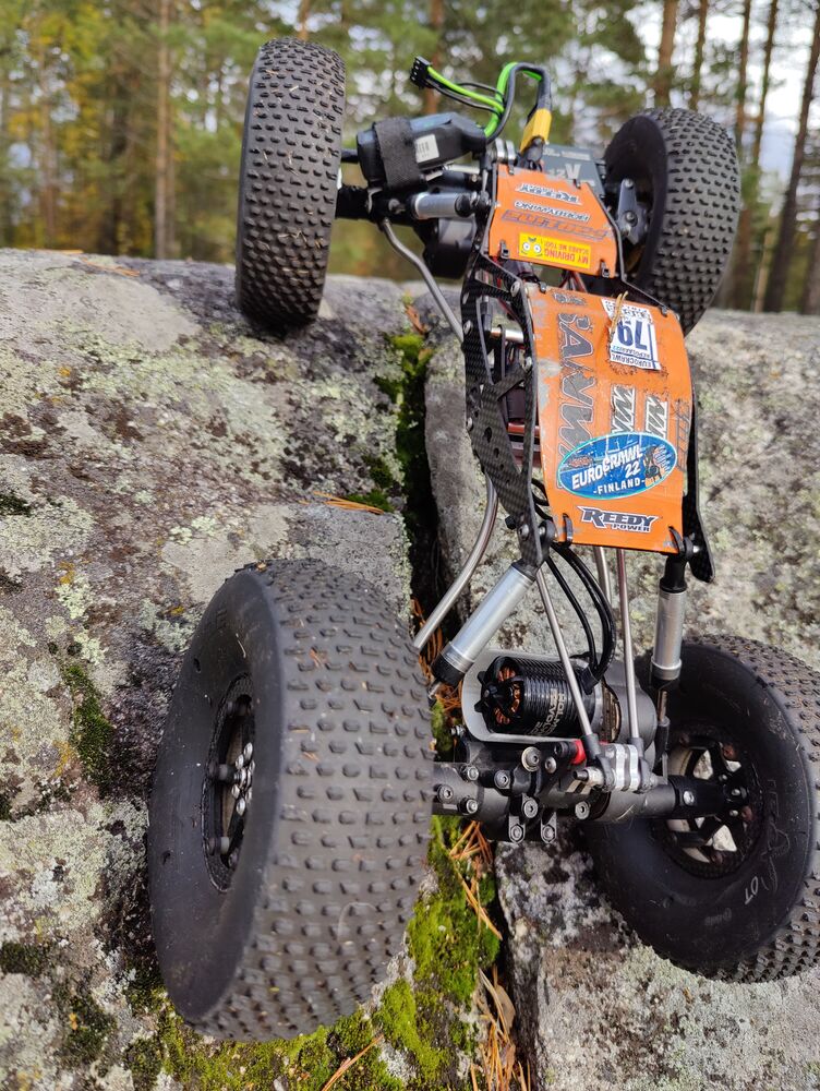

Noniin, nyt pari kertaa käynyt koittamassa, ja viimeisempien säätöjen jälkeen alkaa kyllä vaikuttaa oikeinkin hyvältä!
Eli nyt moottorit vaihtuneet harjattomiin Holmes Hobbies Revolver 380 V2 2000kv.
Nopeudensäätiminä toimii flashatyt iFlight SucceX 55A Slick säätimet.
Servona suoraan akulta virtansa ottavat AGF SA75CVSW.
Akut on "kauden" aikana vaihtunut pienempiin Turnigy Graphene 500mah akkuihin. Akuissa tullaan mahdollisesti siirtymään 4S akkuihin ensi kesälle.
Muutamia johdotuksia teen vielä uusiksi, mutta pääpiirteittäin taas toimiva paketti.
Liikkeelle lähdön pehmeys ainakin itseni yllätti todella paljon, ja tuo hidas lähtö on oikeasti H I D A S.

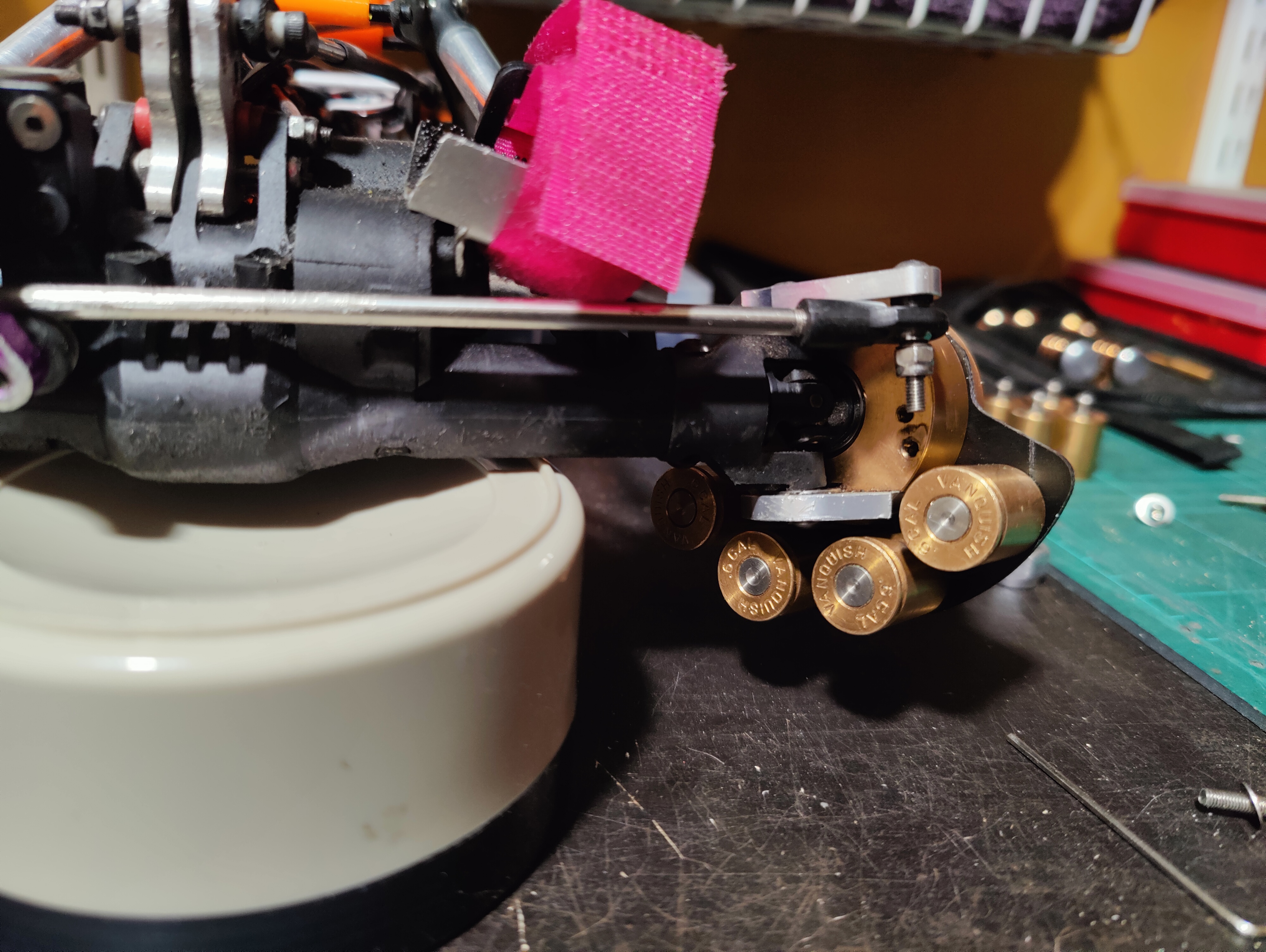

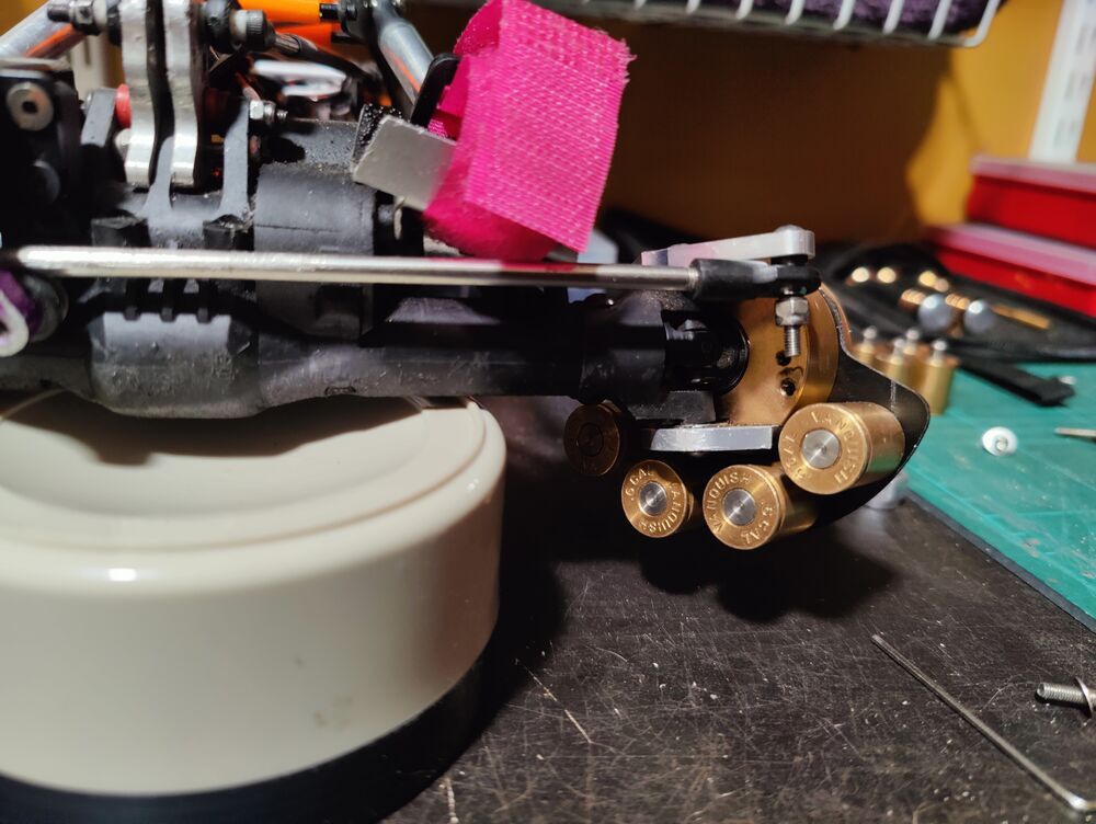

Taas kesään valmistauduttu, uusia kumeja ja vanteita, sekä sitä kuuluisaa painoa eteen ja alas taas lisää.
