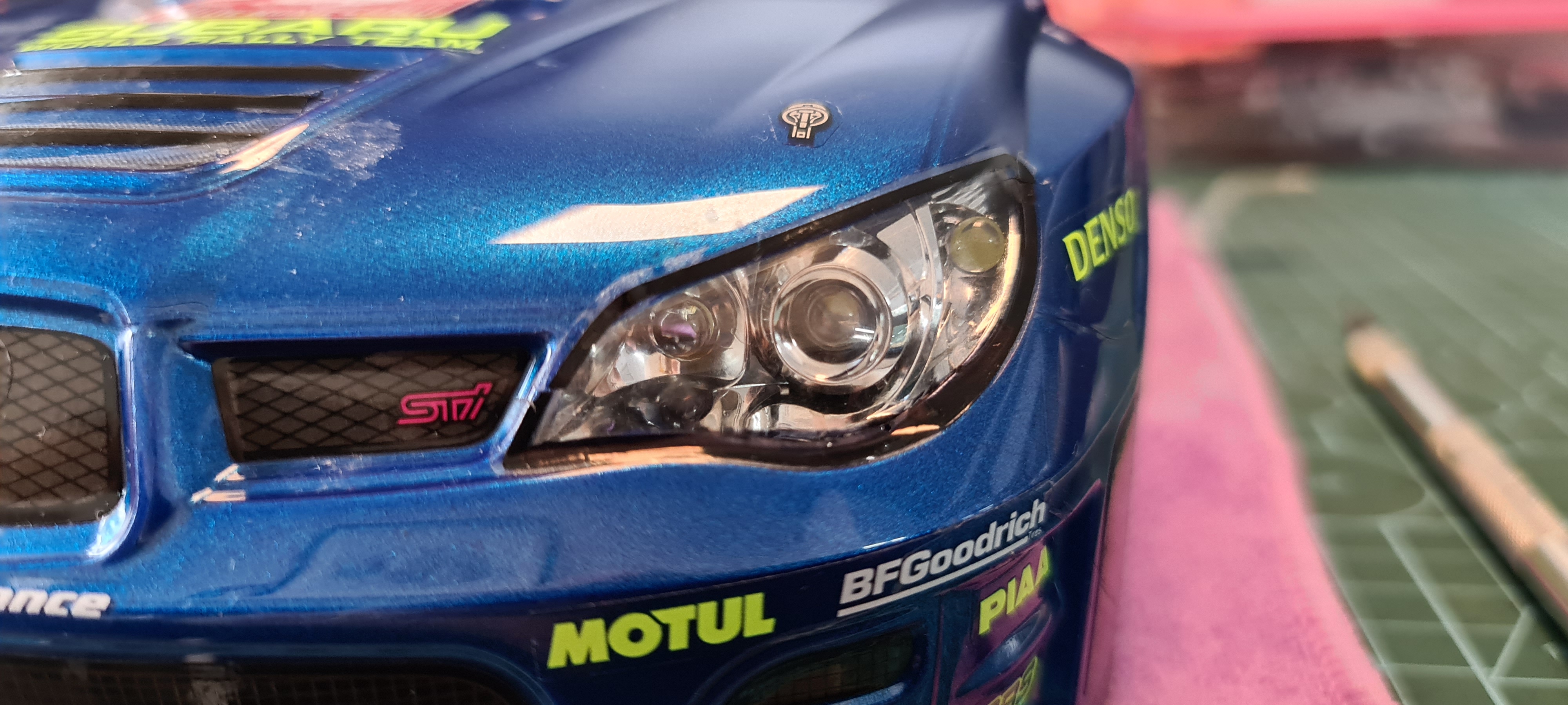

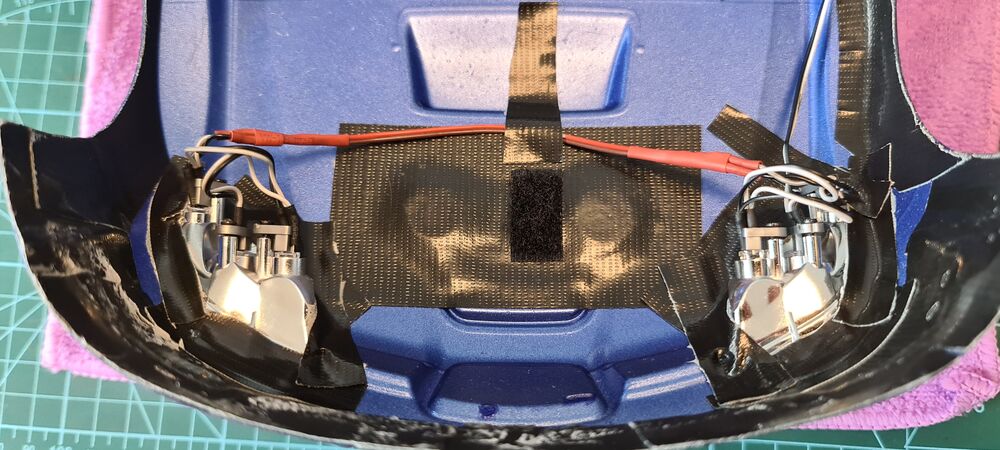

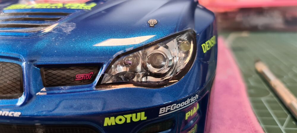

Askartelin valoja subaruun. En noista vilkuista välitä ja subarun umpiossa oli paikat kolmelle ledille per umpio niin päätin täyttää kaikki paikat. Reamerilla joutu vähän suurentaa reikää kun oli tarjoitettu 3mm ledille ja oli 5mm ledit. Vähän kolvailua ja gorilla tapee ni pysyy umpiot tiiviinä ja kiinni korissa. 2-puoleinen teippi irtos eilis illan ajoissa. Valoa riittää ja on mallia lyhyet ja pitkät. Oletin että 3 asentoisella kytkimellä olis saanu kokonaan valot pois mut ei näköjään. Lyhyet palaa koko ajan. Mut hauska ajella kun on mukavasti valoa ja näkee auton orientaation pimee ajossa.
Kengänpohjaliima, esim. Rubberfix tai joku vastaava, on tosi hyvää tavaraa lexaniin, sillä pysyy umpiot paikoillaan, jos teippi pettää.
Verskis kirjoitti: Pe 24.02.2023 14:21 Kengänpohjaliima, esim. Rubberfix tai joku vastaava, on tosi hyvää tavaraa lexaniin, sillä pysyy umpiot paikoillaan, jos teippi pettää.
Joo ei tuo kakspuoleinen teippi siinä pysynyt. Drifterissä pysyy mut ei tossa. Joissaki olen käyttäny sellasta kiillon liimamassaa, mut nyt ei ollu. Katotaa pysyykö tuo gorilla teippi.
Tällästä käyttäny..
https://www.k-rauta.fi/tuote/liima--ja- ... 7rEALw_wcB
Pysyy ku tauti. Oon käyttäny samaa bashereihin lasikuituteipin päällä. Hirvee sotku mut tulee kestävä kori.

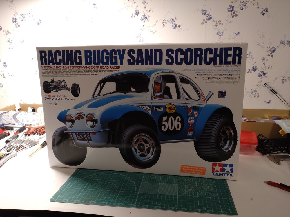

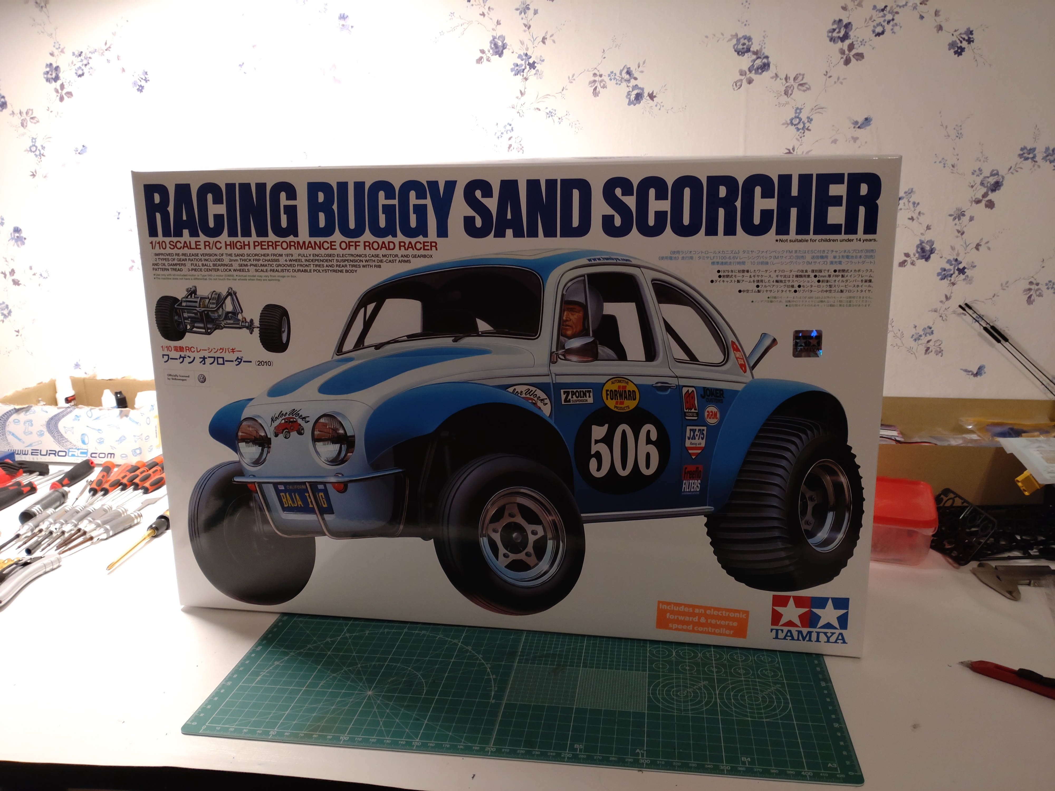

Hain postista klassikon.

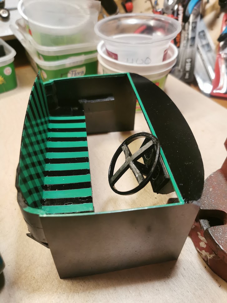

Ei suoranaisesti kuulu tänne foorumille vaikka samoja sähkötöitä, muovin liimausta ja pakkelointia kuin rc-offi harrastajilla.
Hiidenhirvi kirjoitti: La 25.02.2023 13:35 Ei suoranaisesti kuulu tänne foorumille vaikka samoja sähkötöitä, muovin liimausta ja pakkelointia kuin rc-offi harrastajilla.20230225_131514.jpg
Hetkonen.. minkä kokonen toi on?
Hiidenhirvi
Viestit: 137
Tää on aeronaut pilot. Muistaakseni 70 cm pituutta ja 1:20 mittakaava. Hyvin leikatut palat, mutta hiton huonot rakennusohjeet.

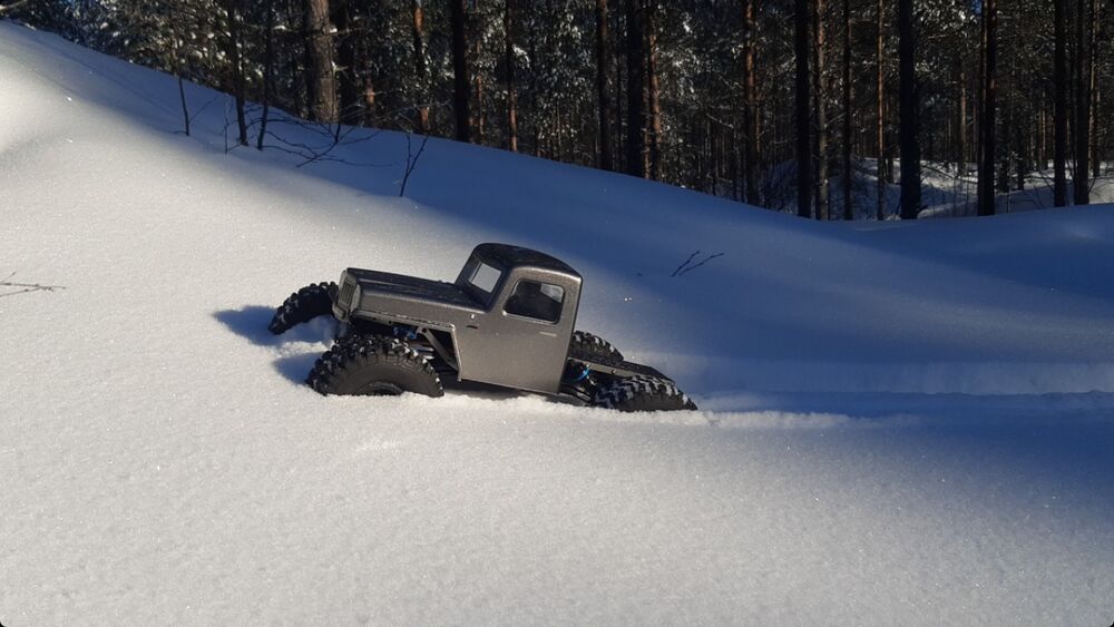

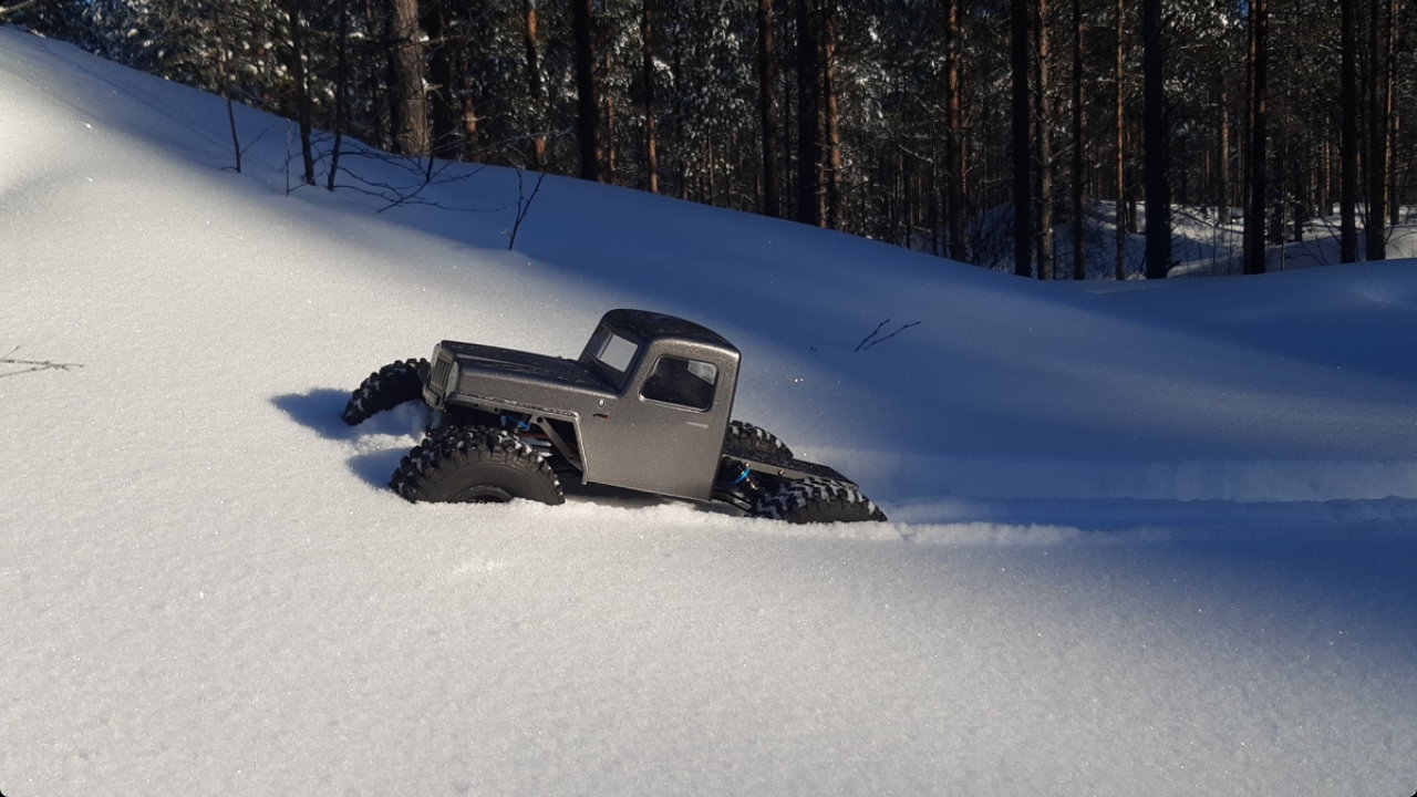

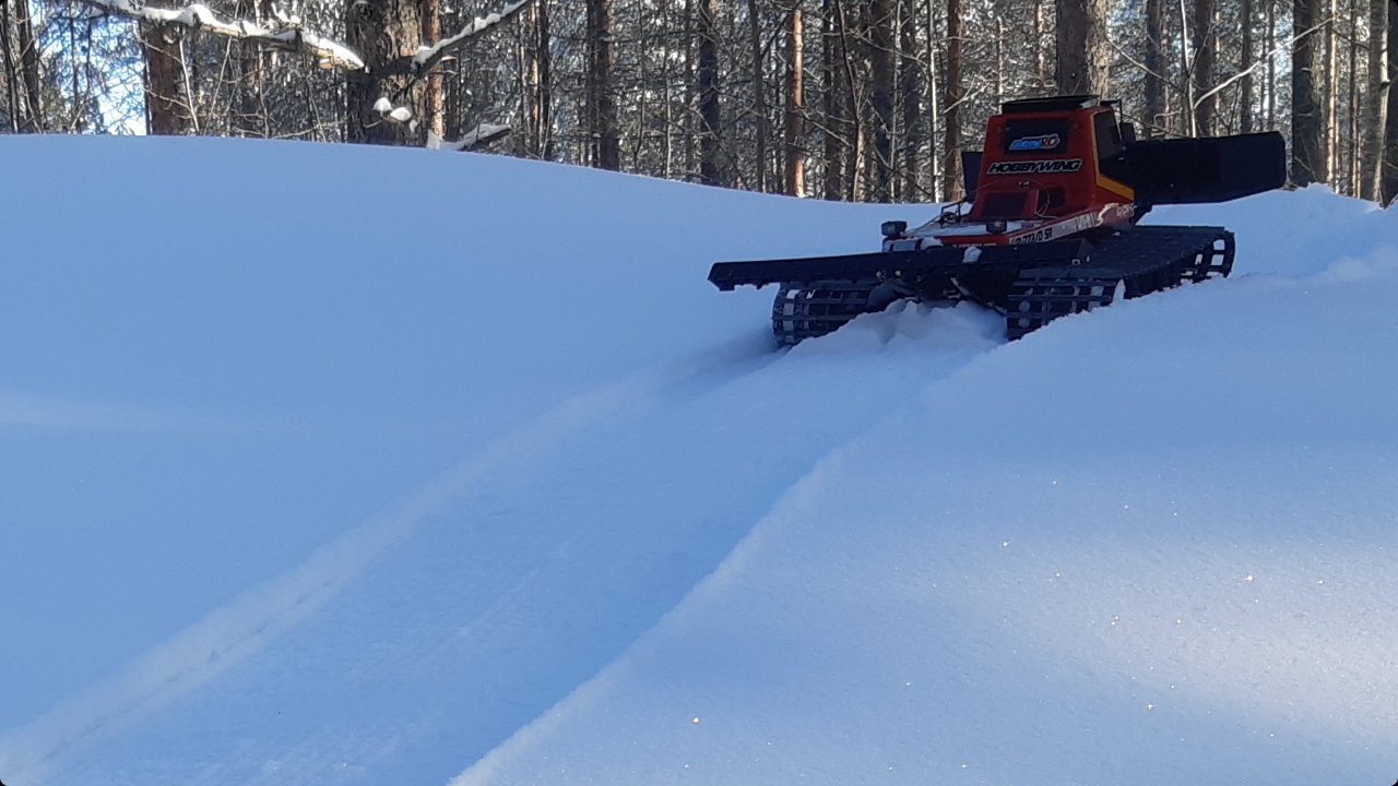

Ulkoilemassa

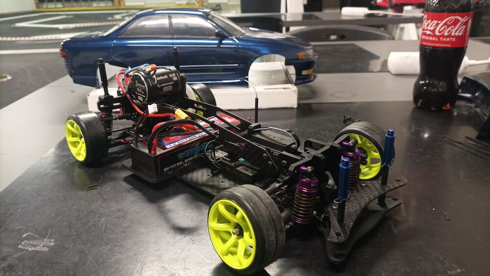

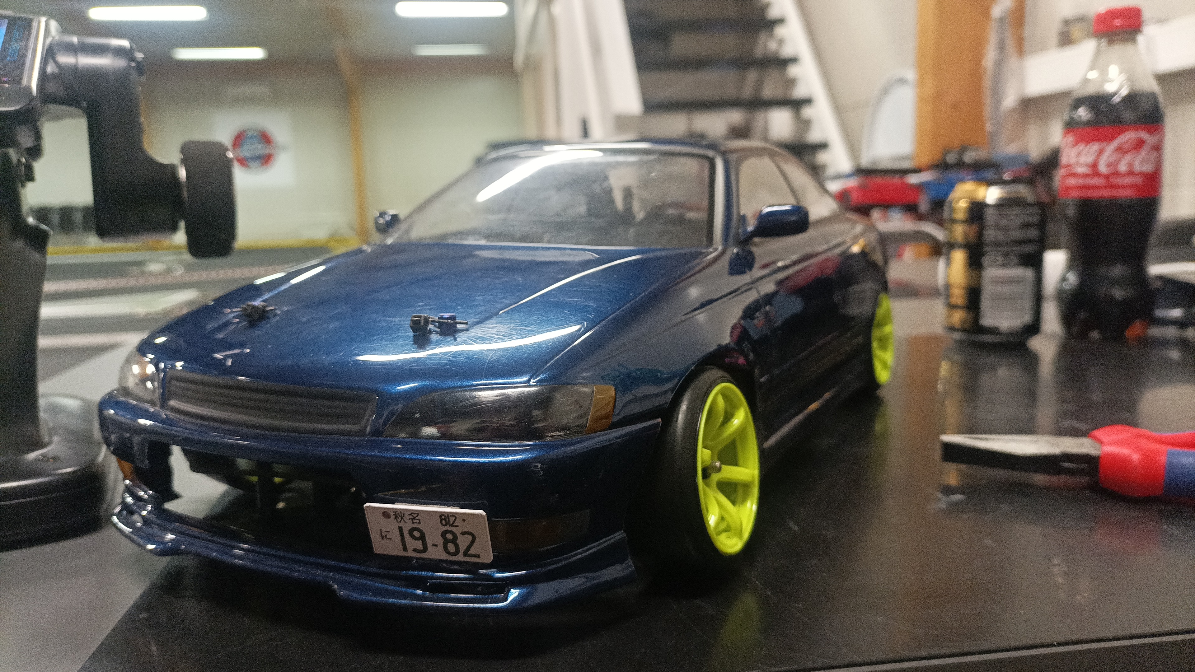

Tuli paikallisella radalla käytyä Revolia ulkoiluttamassa ja vähän hakemassa säätöjä. Jos huomenna uusiks aamusta menis koko päiväksi radalle. Eilen kävi hassusti suburbanin kopalle ja meni aivan tuhannen säpäleiksi, just kun oli pahimmat pohjat hierottu niin parvekkeelta tullessa kompastuin kynnykseen ja siitä sit rytäkässä laskeuduin korin päälle 😅 (siitä ei ole kuvia ikävä kyllä)

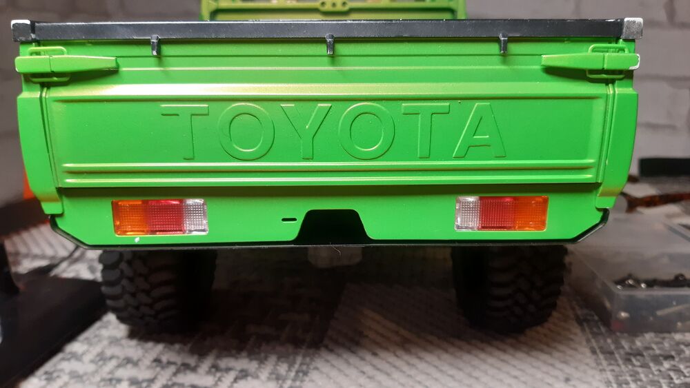

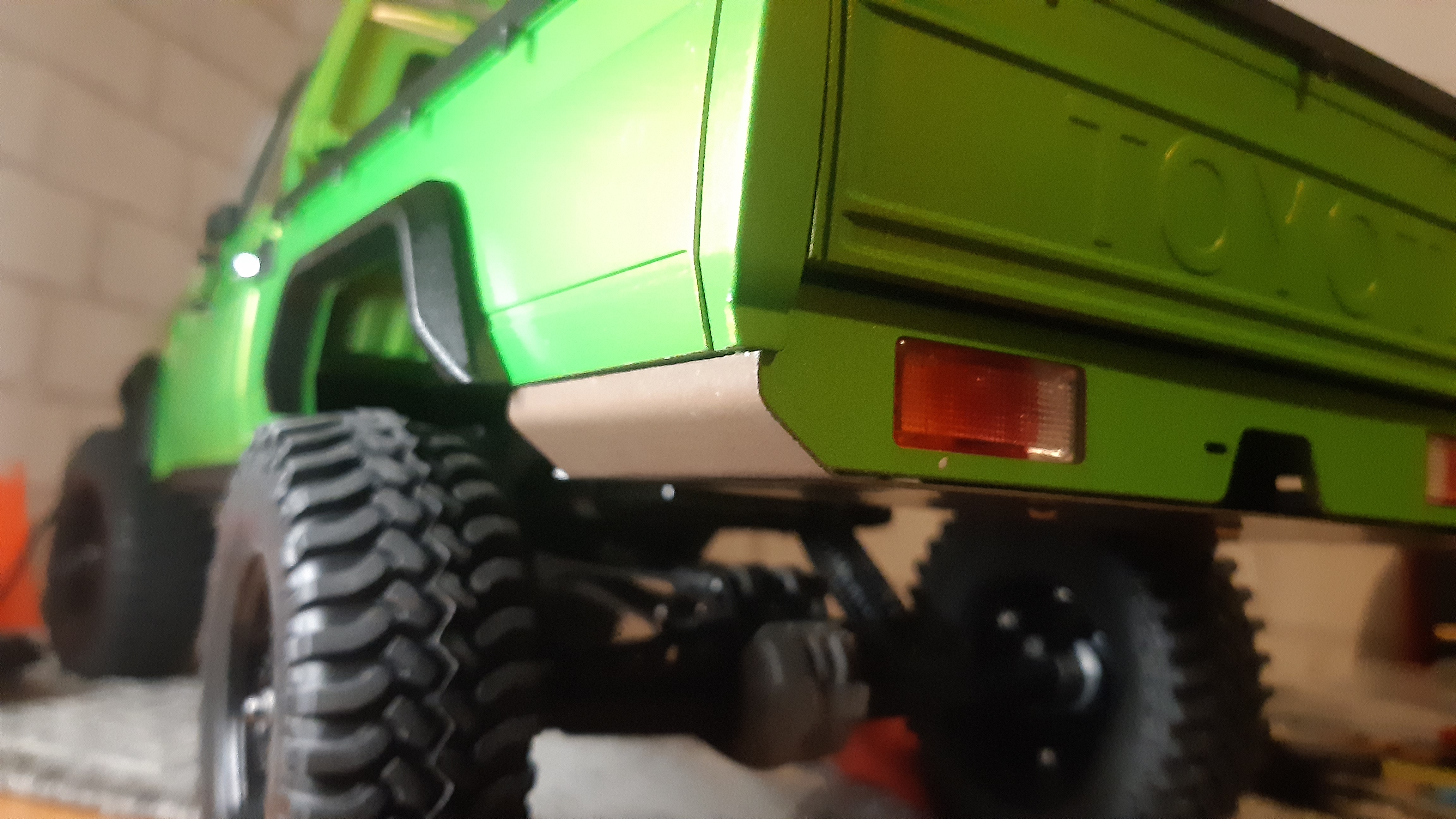

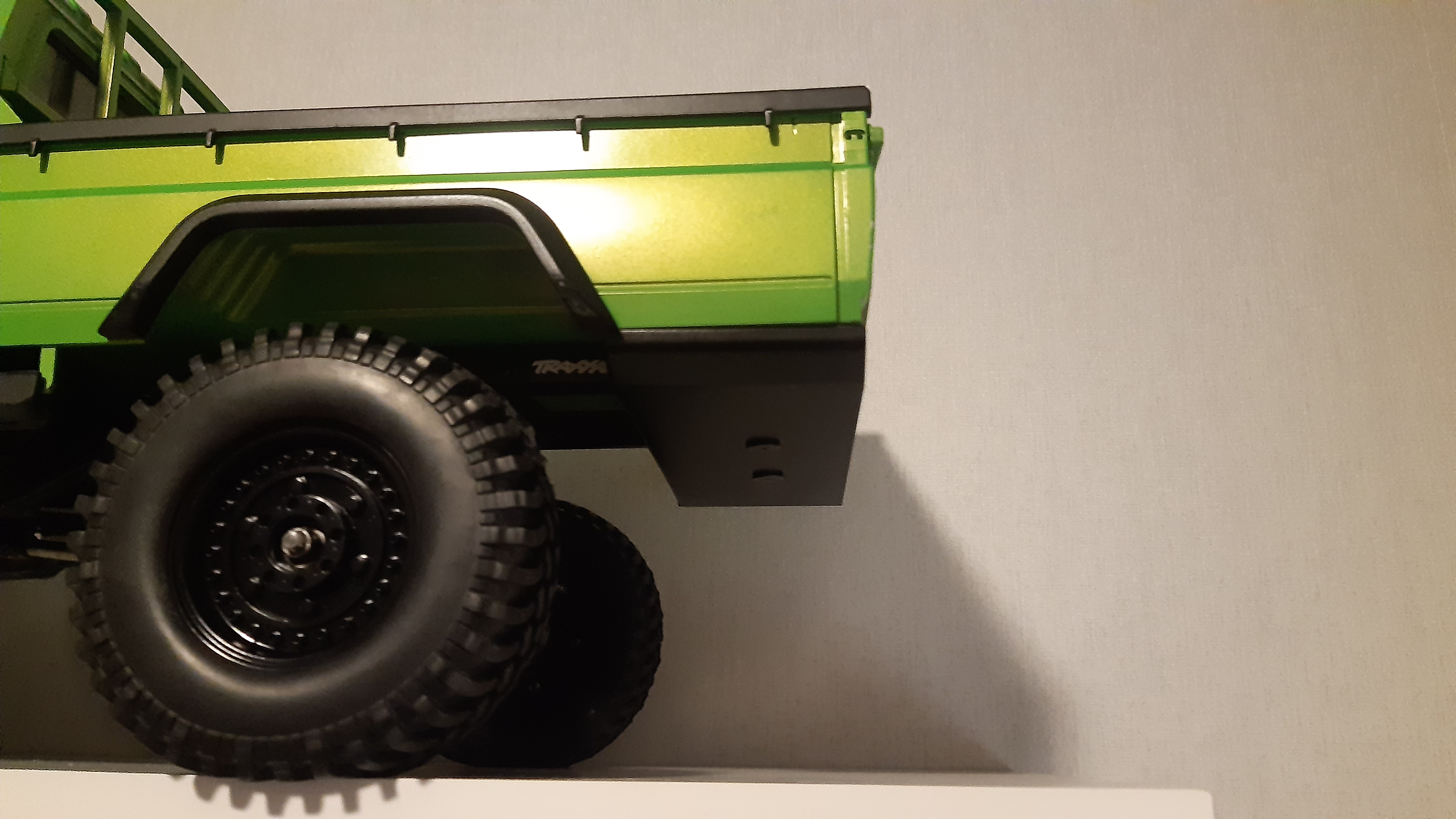

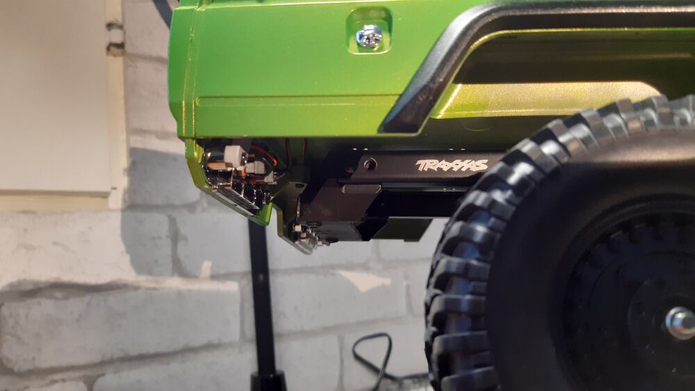

Peltiseppä hommia
Ei tule kestään takavalot ja perälauta hiissata kivikossa
Suunnittelua
Sinne meni kaikki piiloon ja kestää hieroa

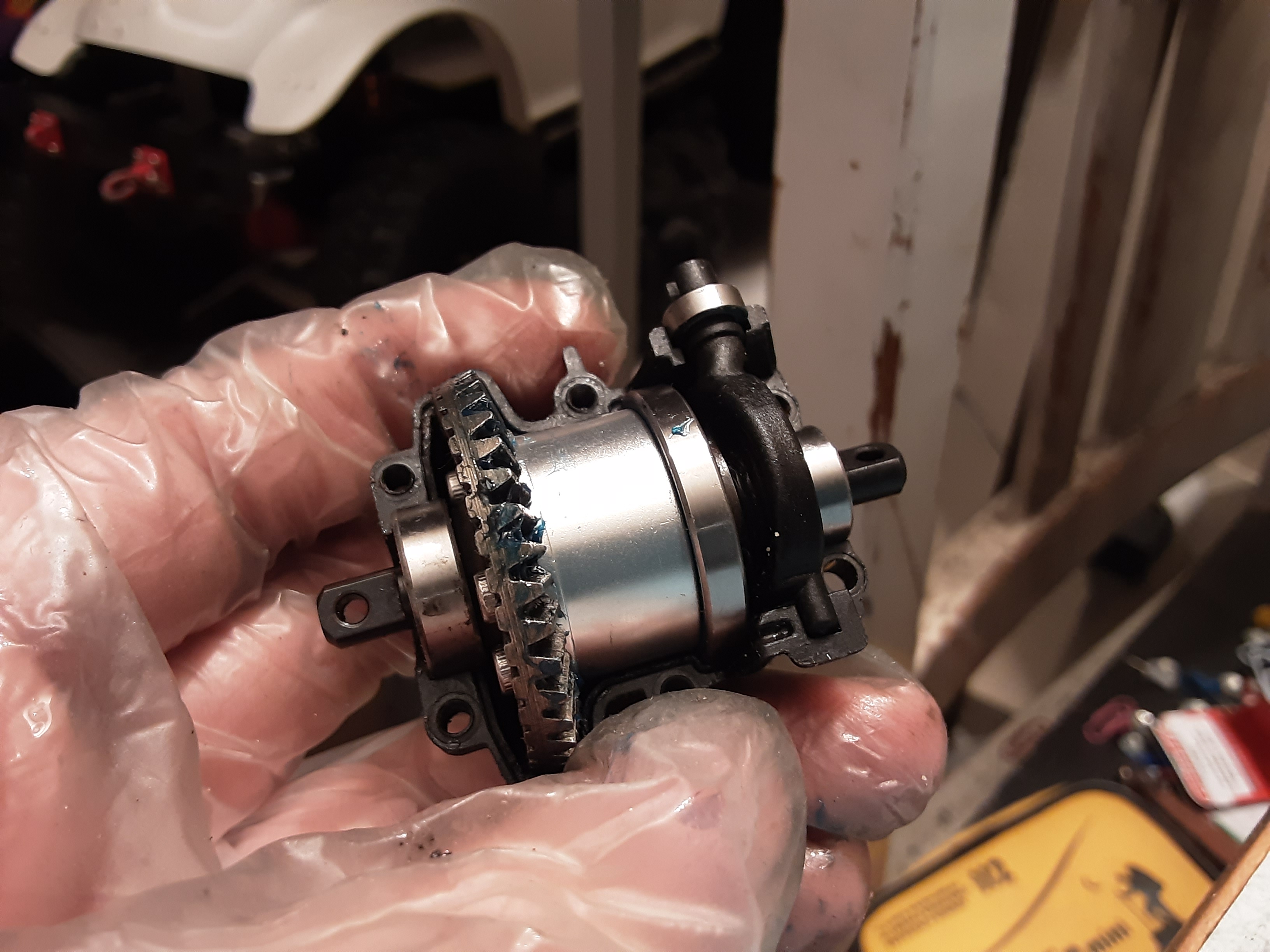

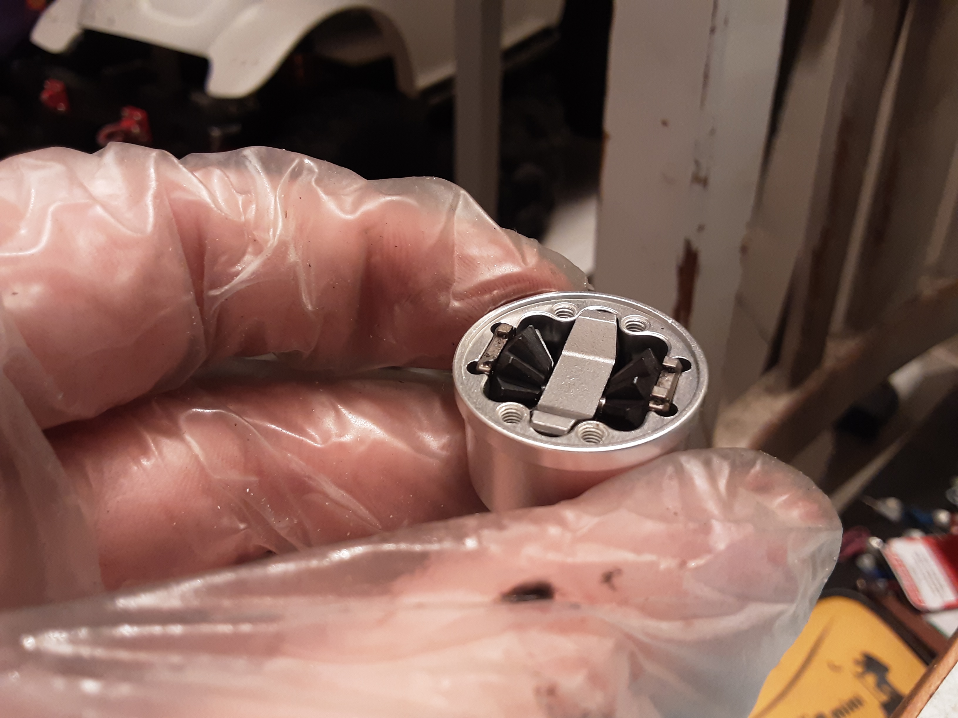

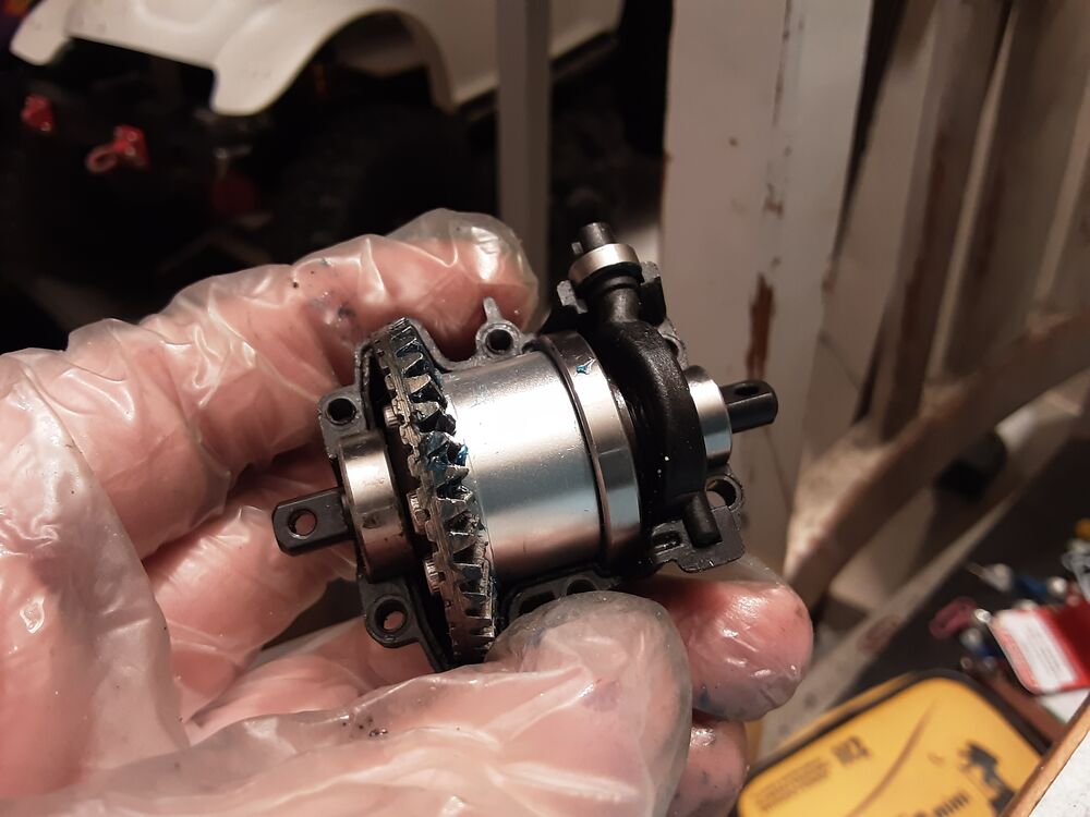

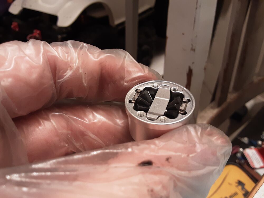

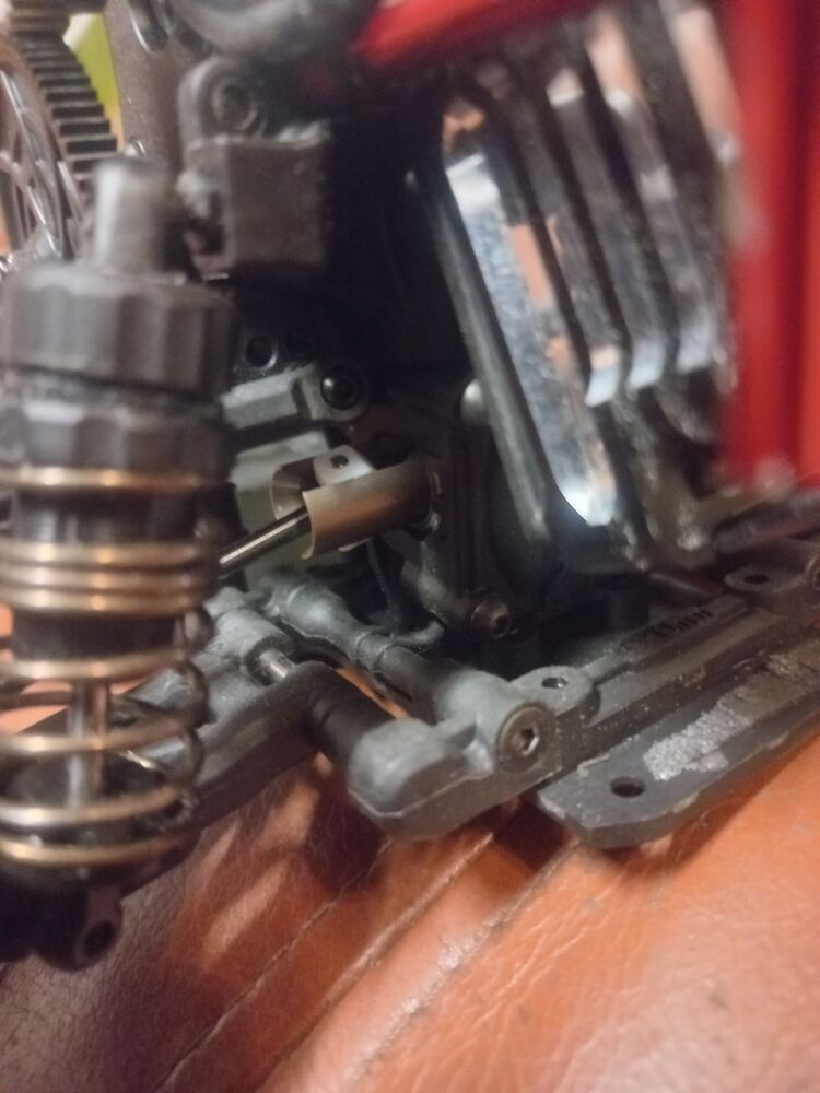

Vaihdoin ReveD RDX drifteriin LSD diffin by Rhinoracing.

HillBilly kirjoitti: Ma 27.02.2023 21:22 Vaihdoin ReveD RDX drifteriin LSD diffin by Rhinoracing.
Laitteleks kokemuksia rhinosta että minkälainen on. Tuohon Revoliin vähän käyny mielessä päivittää

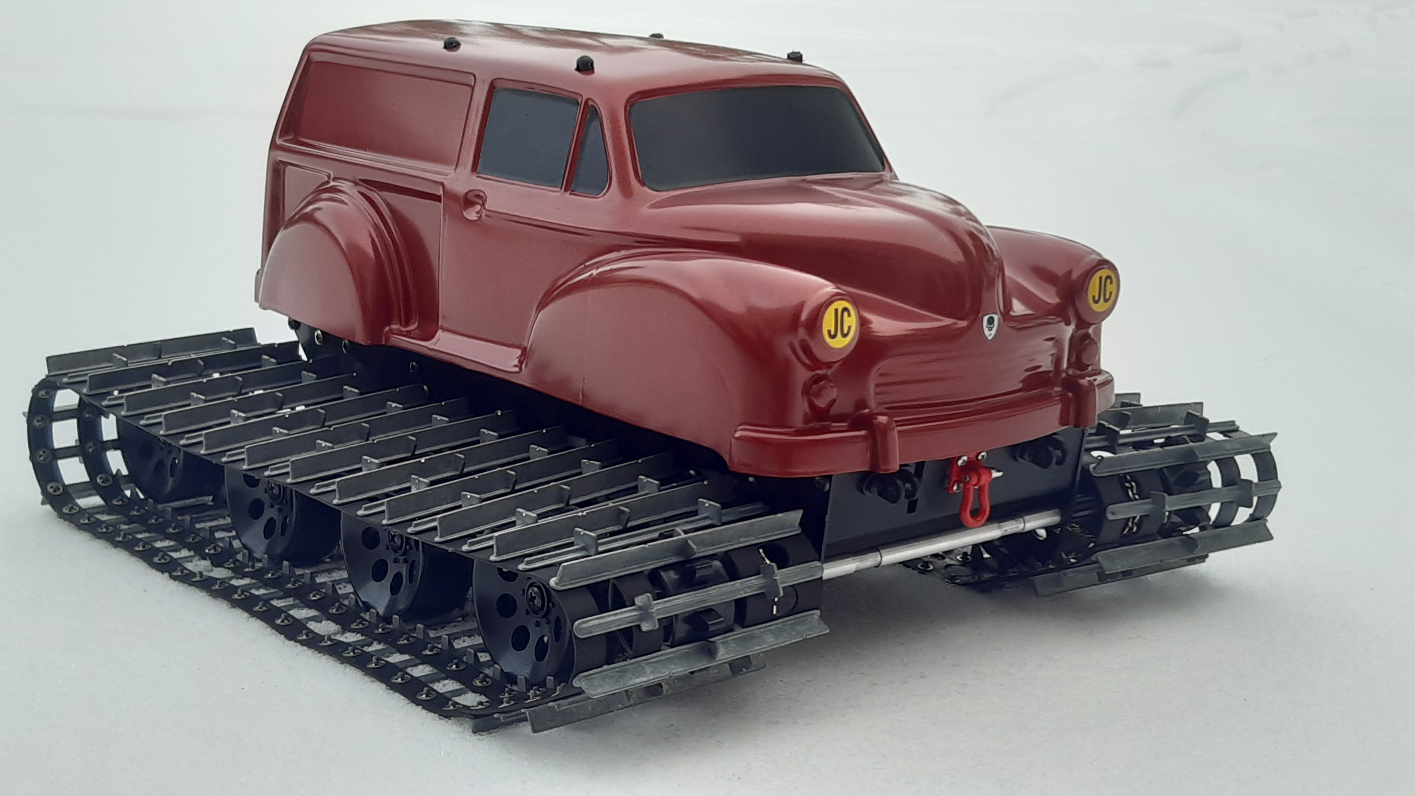

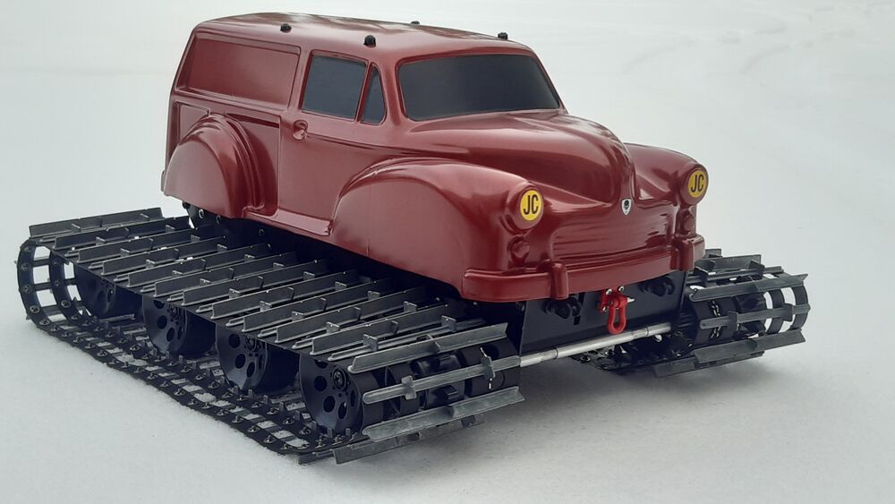

Tallin hyllyssä varmaan 10v ollut Morris Minor Traveller sai maalin päälle ja telat alle, Tamppariin Bashailu koppa :D

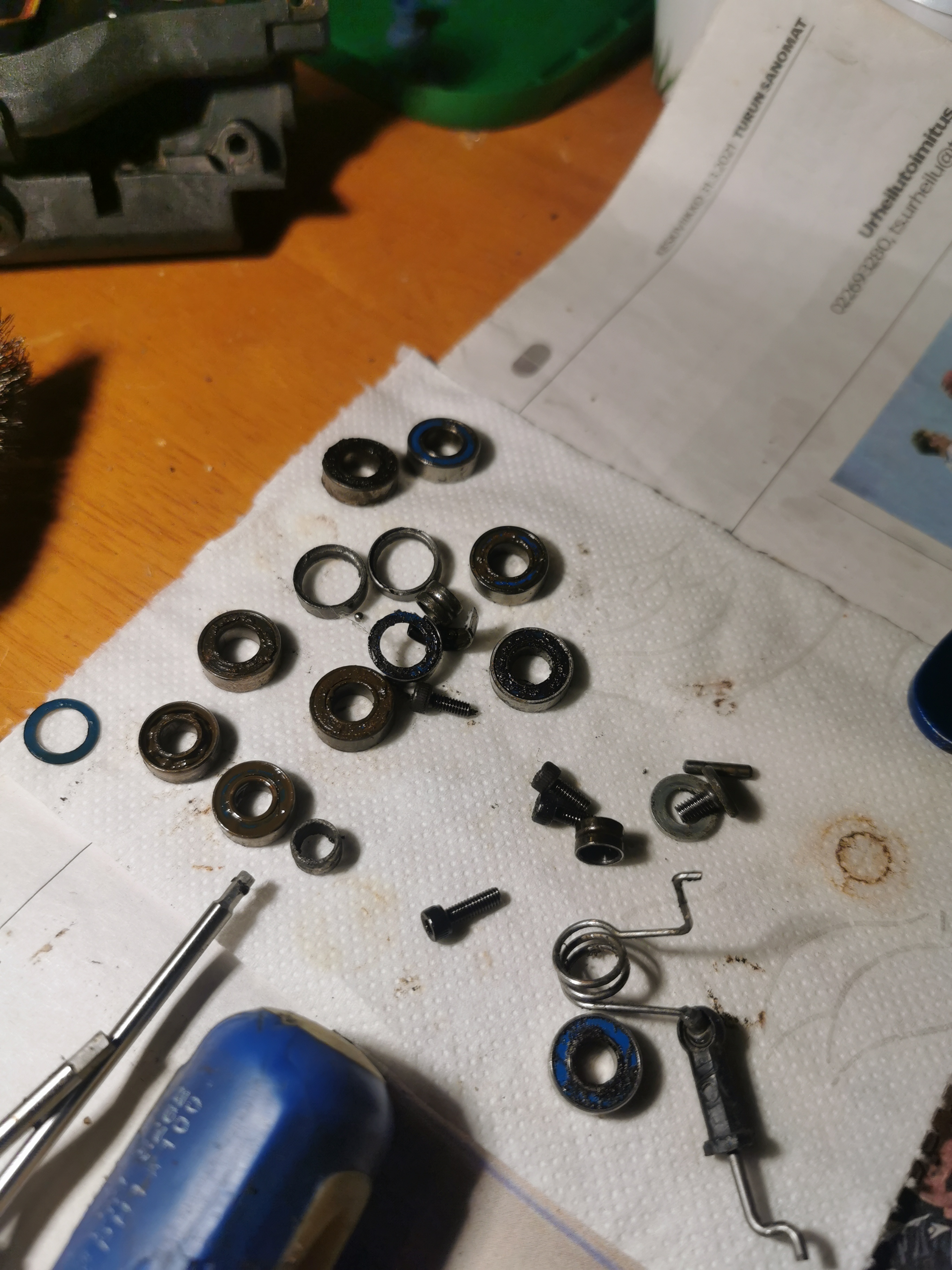

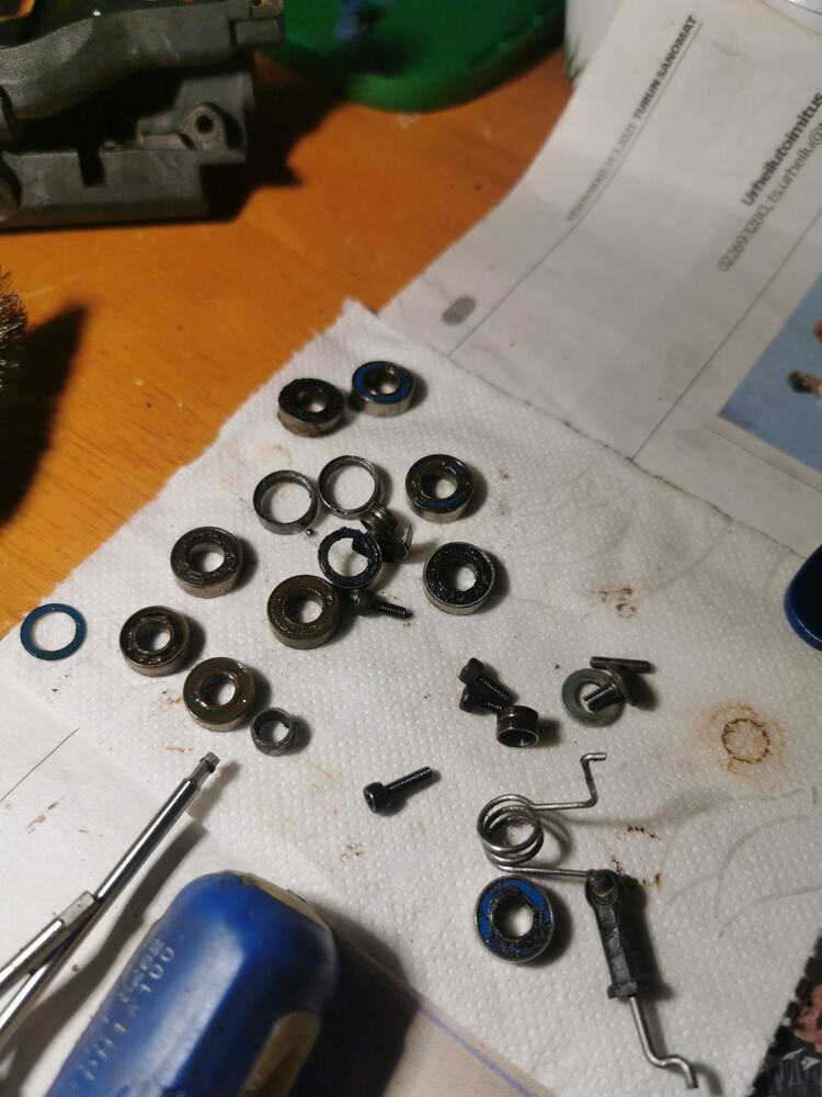

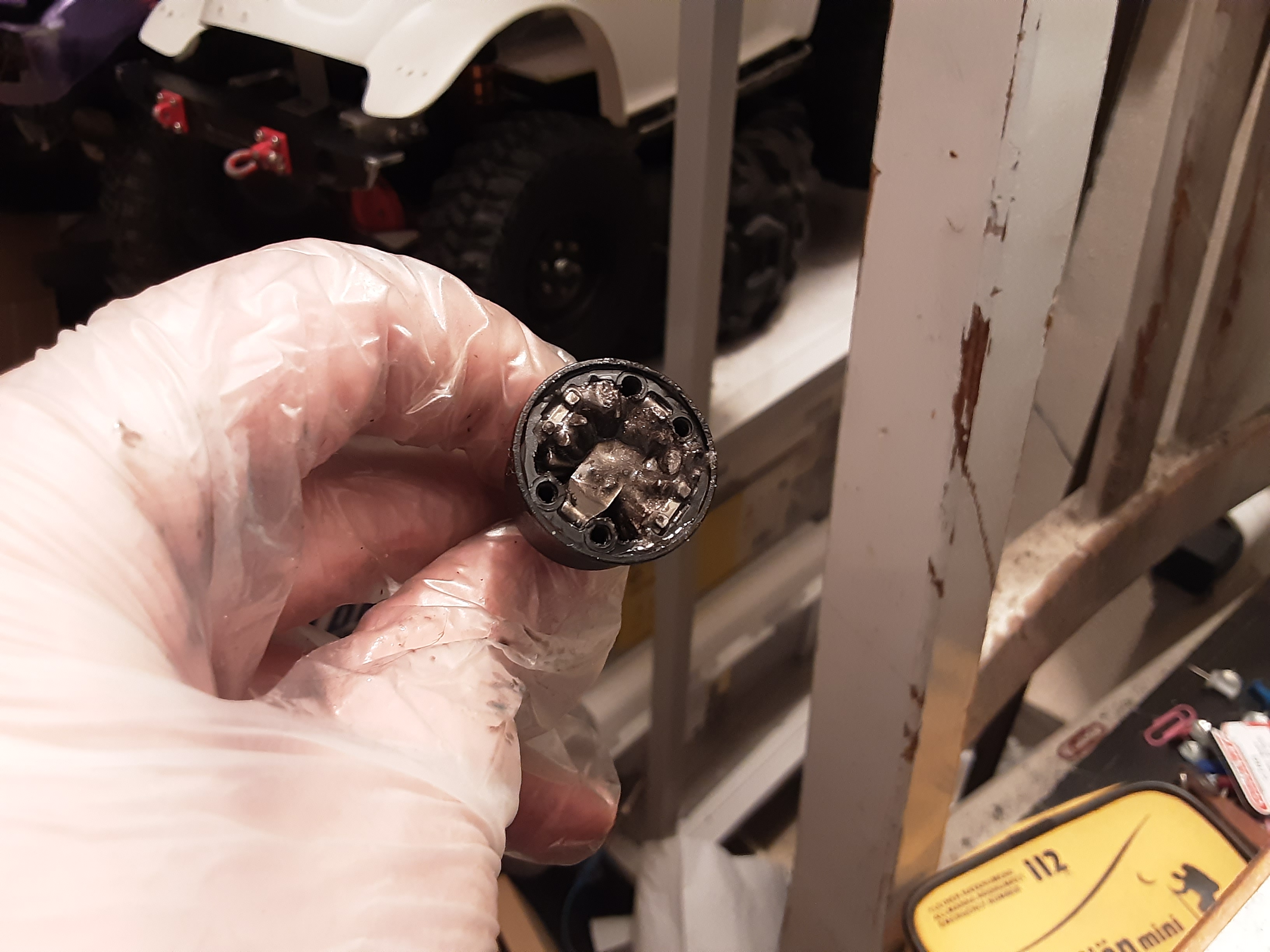

Summitin purin atomeiksi. Aloitin lootan avaamisella. Milloinkahan opin että käytetty ei ole uusi. Laakerit eivät ole enää edes käytettyjä vaan loppu.
lassii kirjoitti: To 02.03.2023 22:47 Summitin purin atomeiksi. Aloitin lootan avaamisella. Milloinkahan opin että käytetty ei ole uusi. Laakerit eivät ole enää edes käytettyjä vaan loppu.
Se oivallus kun avaat akseleita ja sieltä tipahtaa kolme laakerin kuulaa pöydälle ja loput 10 on jauhautunu muhjuks. Ai tosta se vähän rahiseva ääni lähti.. vastahan mä huolsin tän.. viime kesänä.. 🤦

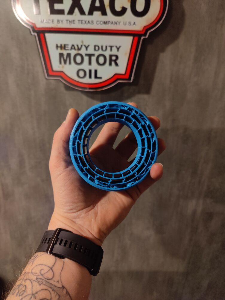

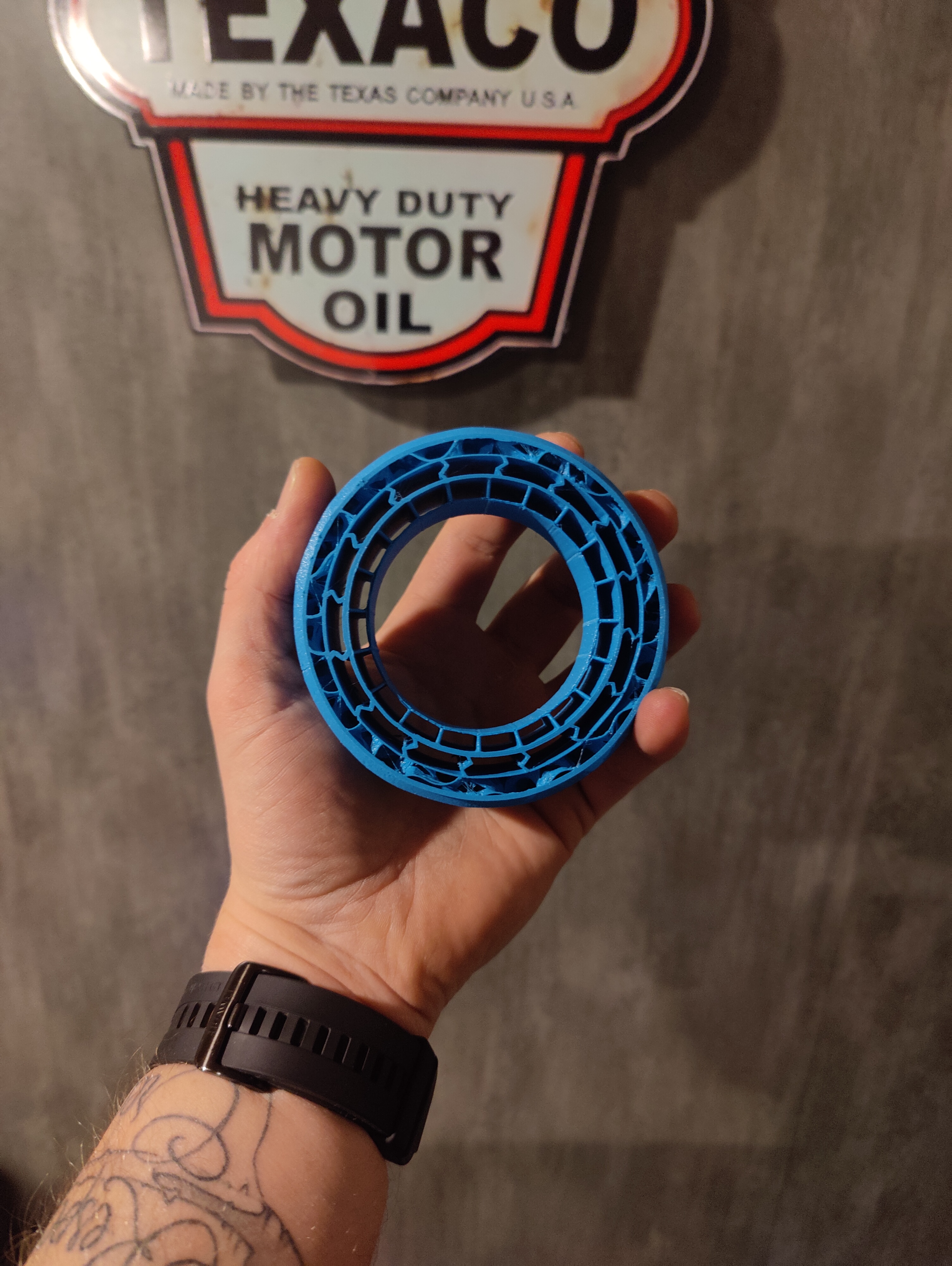

Crawl3r tiedusteli class 0-luokkaan sopivien inserttien perään, joten ensimmäinen kappale putkahti juuri uunista ulos. Tuon kokoluokan renkaita ei itsellä ole, joten tämä sarja lähtee Crawl3r:lle testiin, jonka palautteen mukaan näitä saa hierottua sopiviksi 👌
eremon kirjoitti: Pe 03.03.2023 21:03 Crawl3r tiedusteli class 0-luokkaan sopivien inserttien perään, joten ensimmäinen kappale putkahti juuri uunista ulos. Tuon kokoluokan renkaita ei itsellä ole, joten tämä sarja lähtee Crawl3r:lle testiin, jonka palautteen mukaan näitä saa hierottua sopiviksi 👌
Mahtavuutta! Odotan innolla että pääsen kokeilemaan niitä. Vedän takaisin tässä samalla renkaiden myynti ajatuksen. 😁 jännä nähdä miten tollanen minirengas toimii kunnon inserteillä.

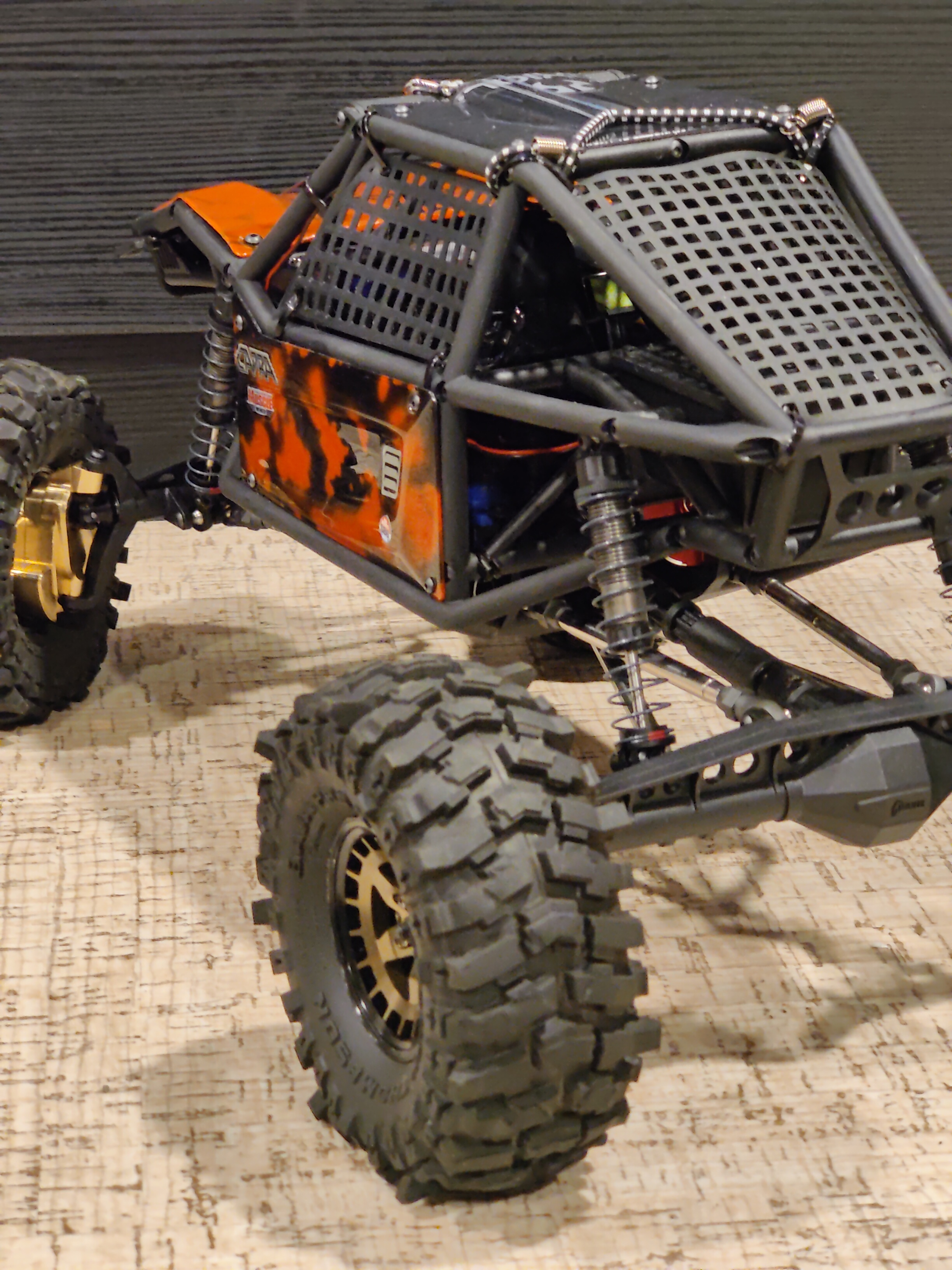

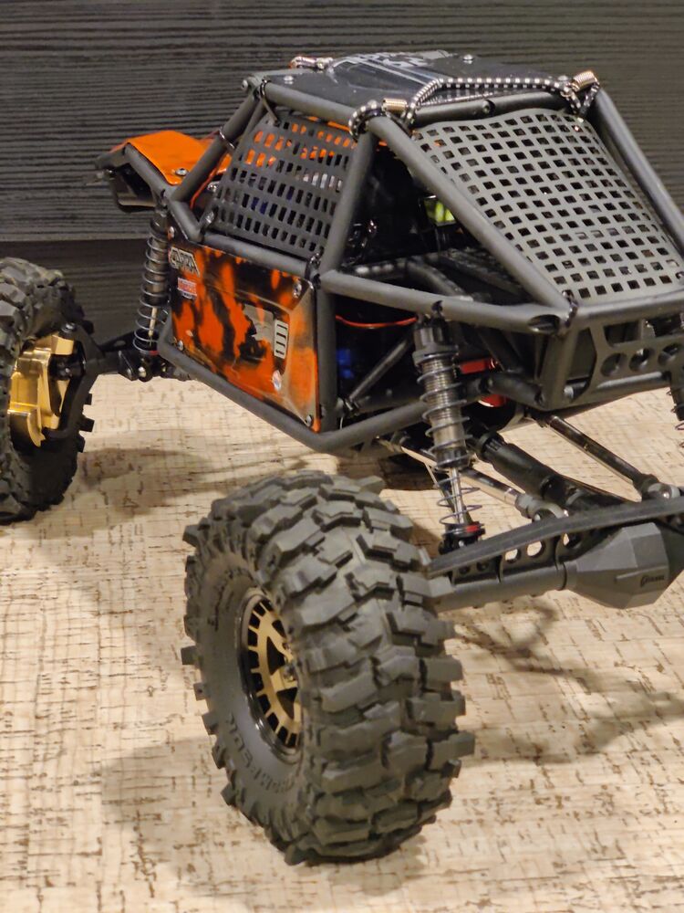

Tiedän, jälleen kerran yksi päivitys printtaukseen liittyen 🙈🤣 Capra sai tänään sivuille ja taakse printatut verkot, jotka istuu ainakin omaan silmään ihan mukavasti tähän vehkeeseen 👌

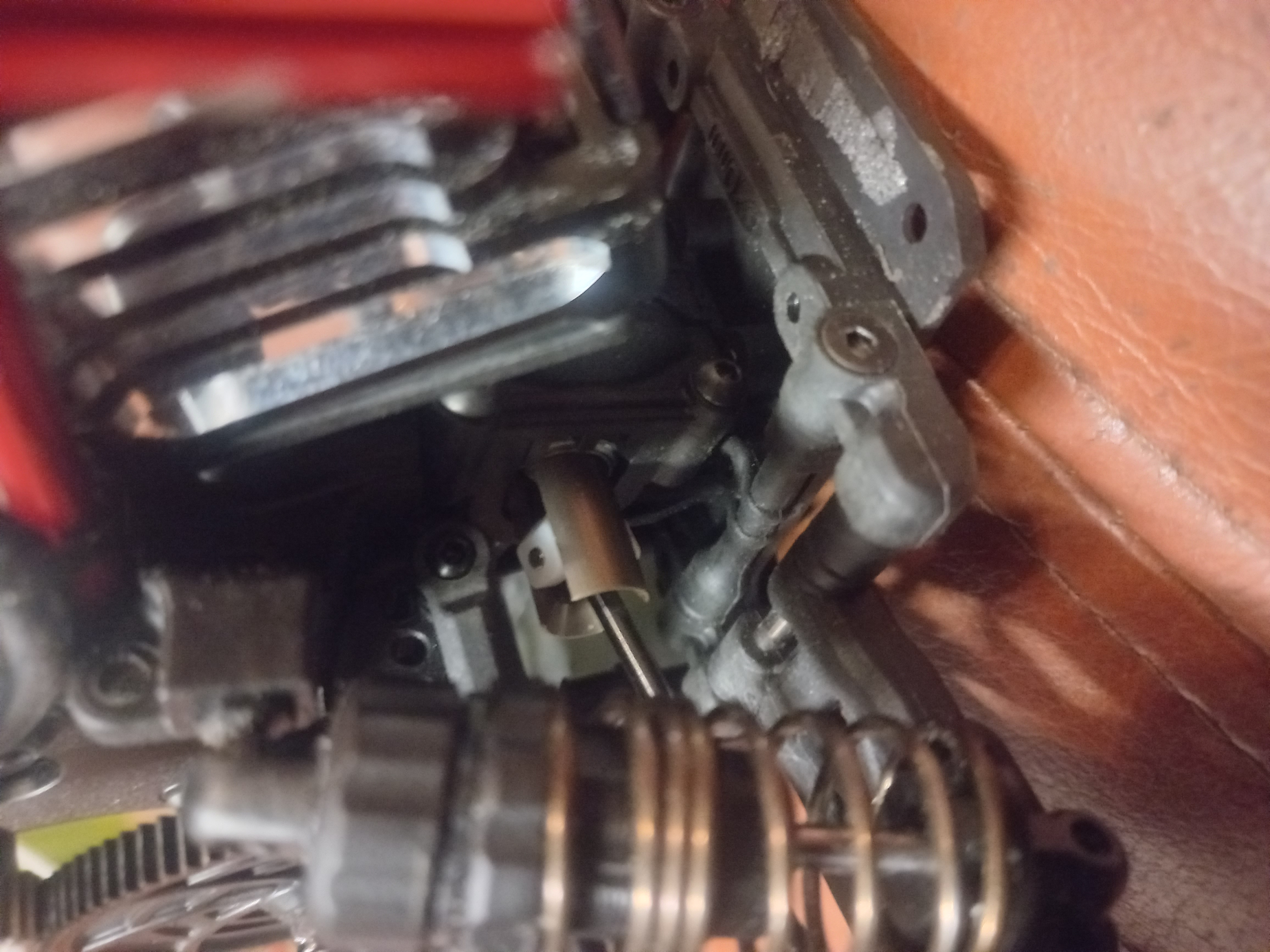

Summitti sai uuden diffin eteen!'
