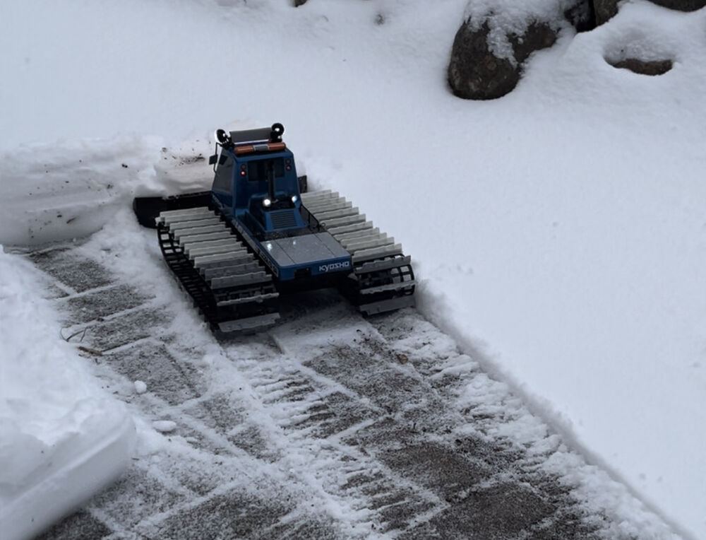

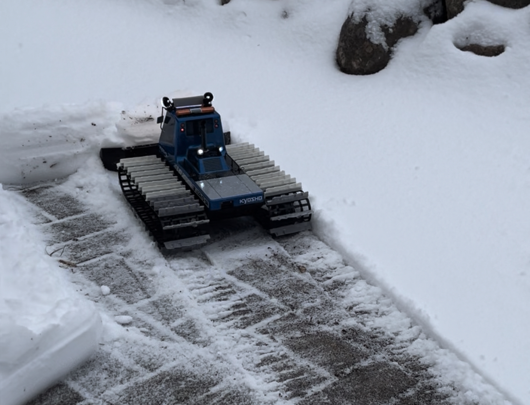

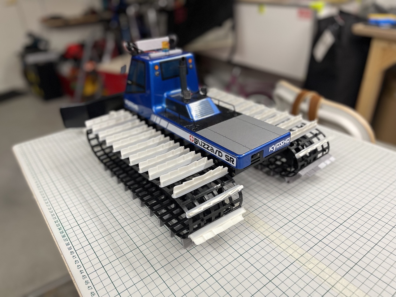

Heips..
Laitetaampa omakin lumikissa tänne ihmeteltäväksi.
Ostelin vuoden vaihteen tienoossa hieman raasuna, tai melkolailla kaikki oli melkein kunnossa mutta ei ajokunnossa.
Vähän korjailua sieltä täältä ja parantelua ja järkeistystä.

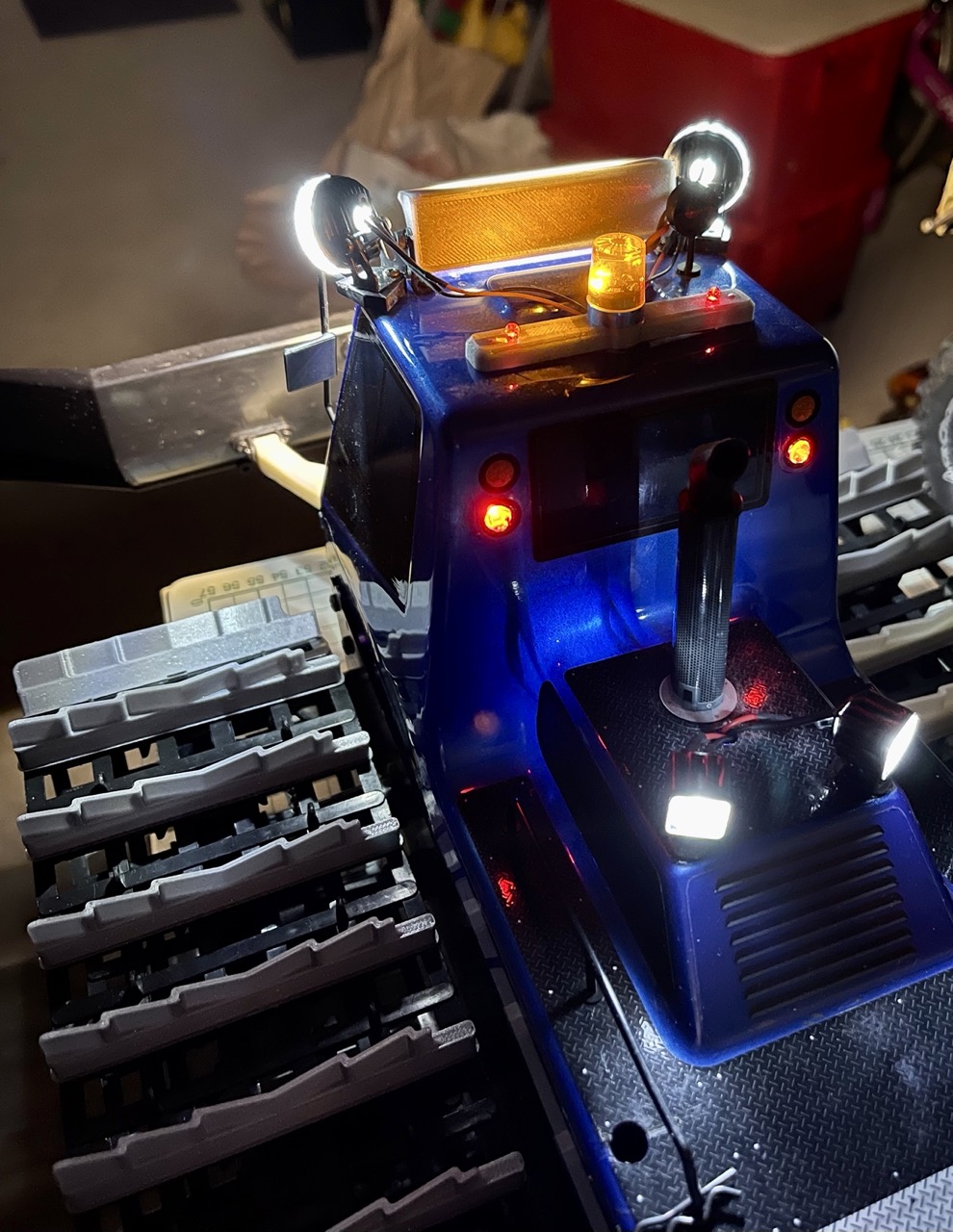

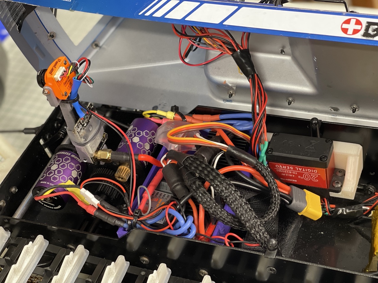

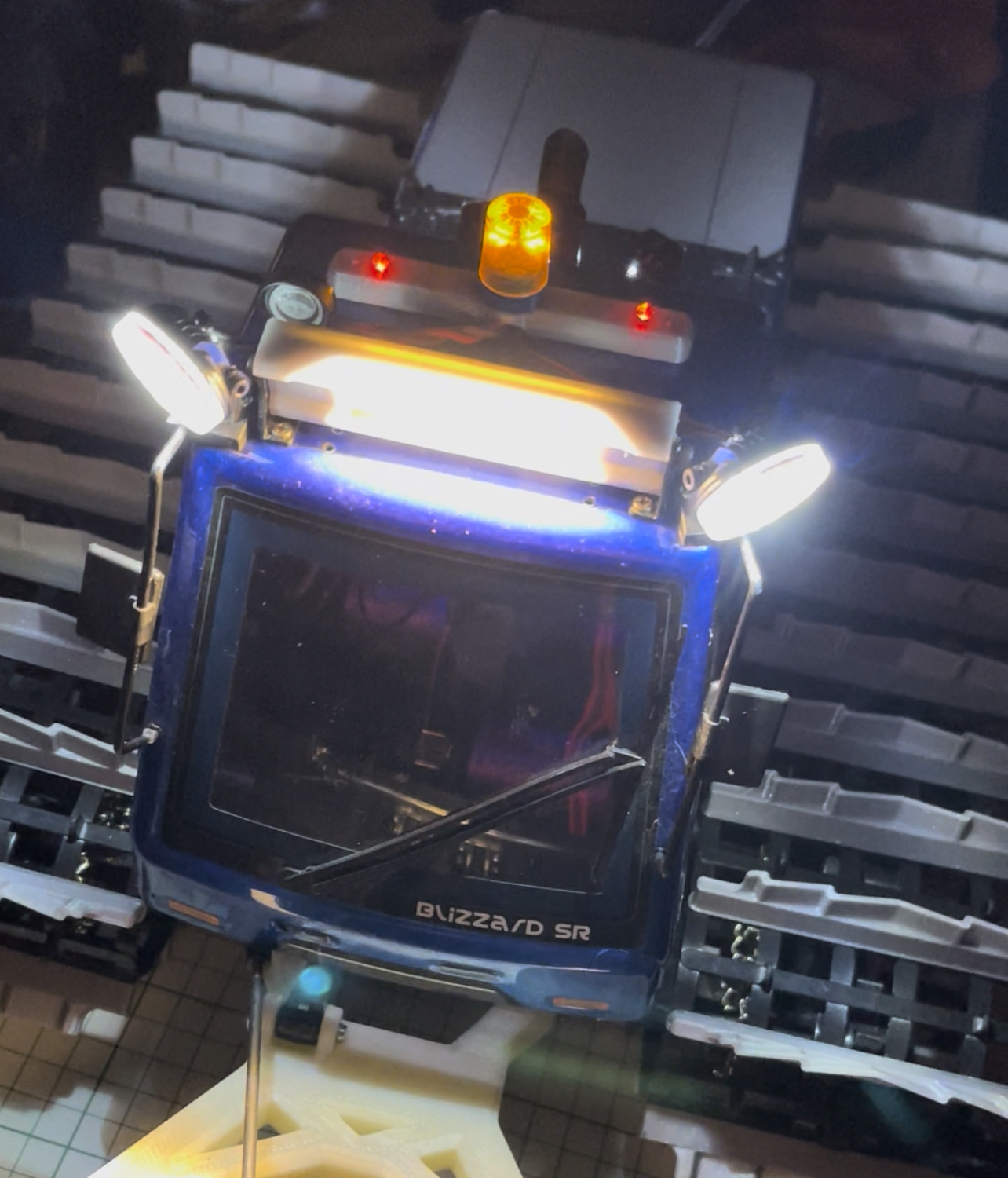

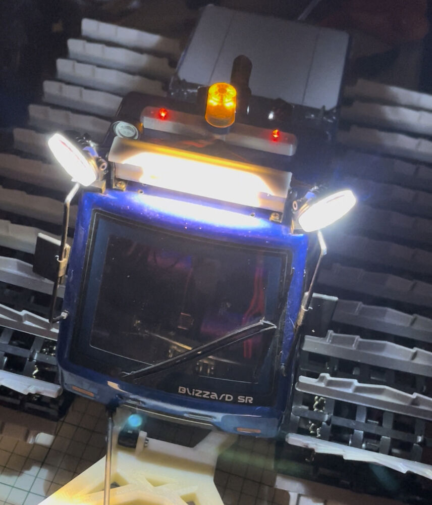

Moottorit ja noparit oli vaihdettu jo harjattomiin niin ei tarvinut kun kiina nopareista keksiä jotenkin miten ne kalibroidaan ja konffataan. No sihen logiikka löytyi viimein. Lisäilin hieman työvaloja ja omatekemän ledipaneelin sekä omatekemät takatyövalot. Lisäsin myös taakse punaiset ajovalot sekä majakan katolle kahden "äärivalon" kera. Sama paneeli hienosti myös kätki aikaisempien omistajien hieman rujon johtoreiän katon läpi.

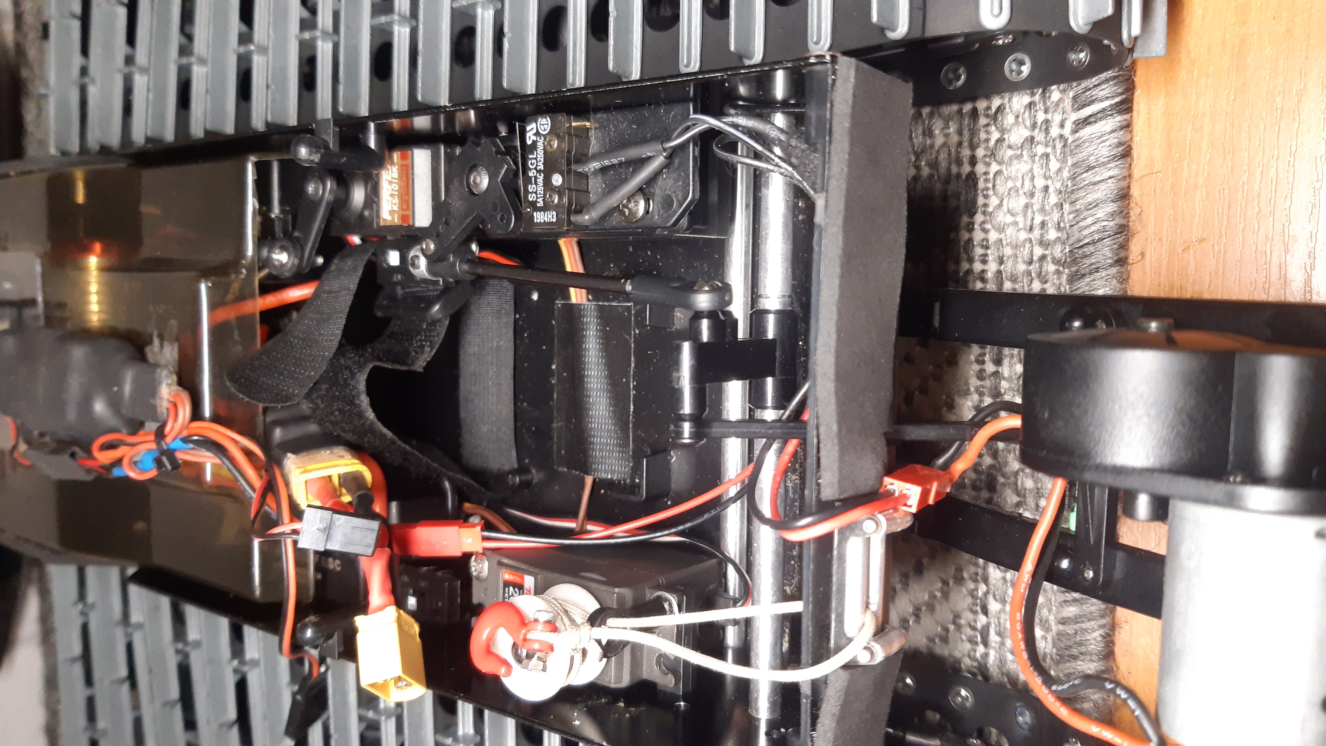

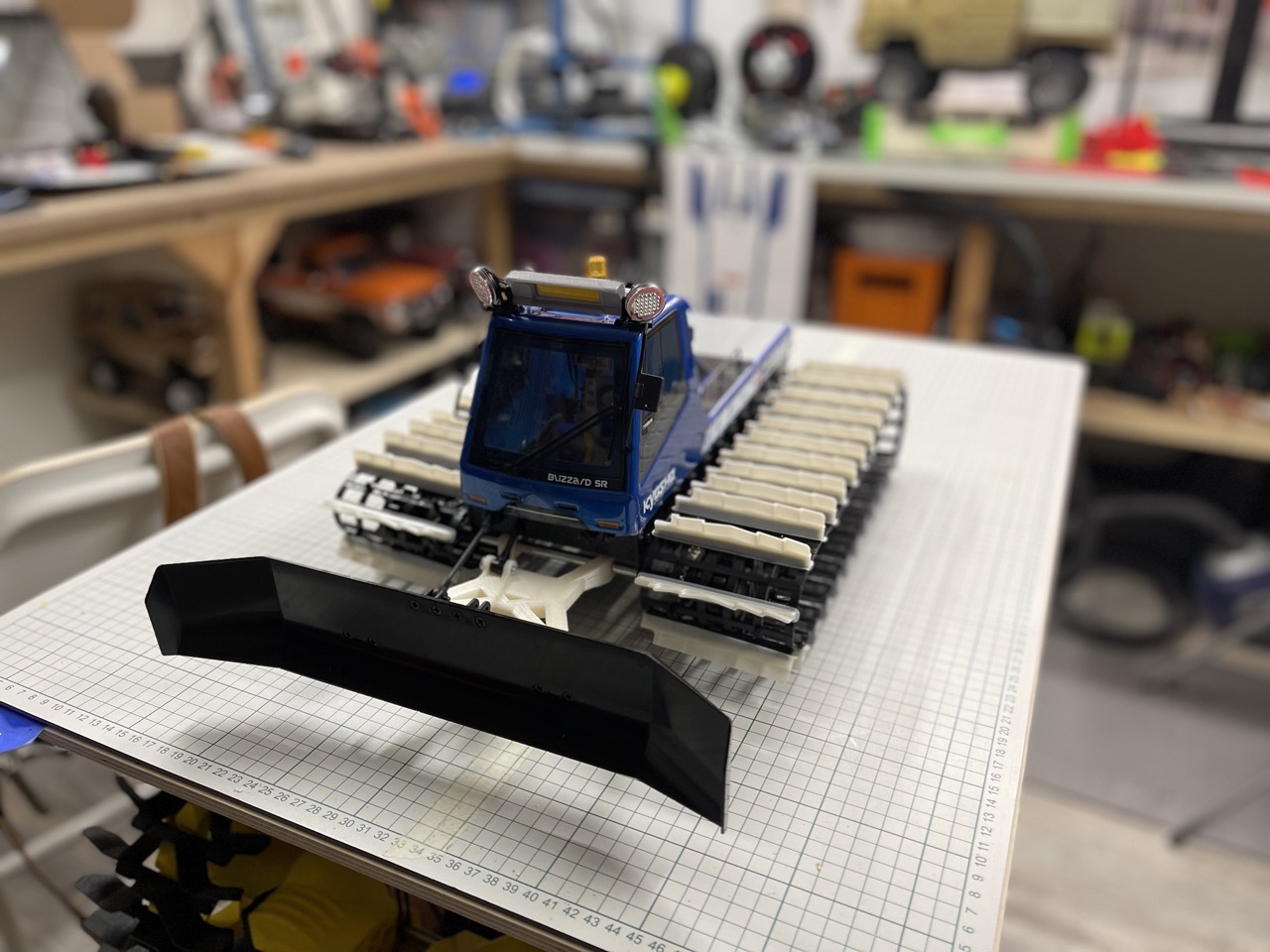

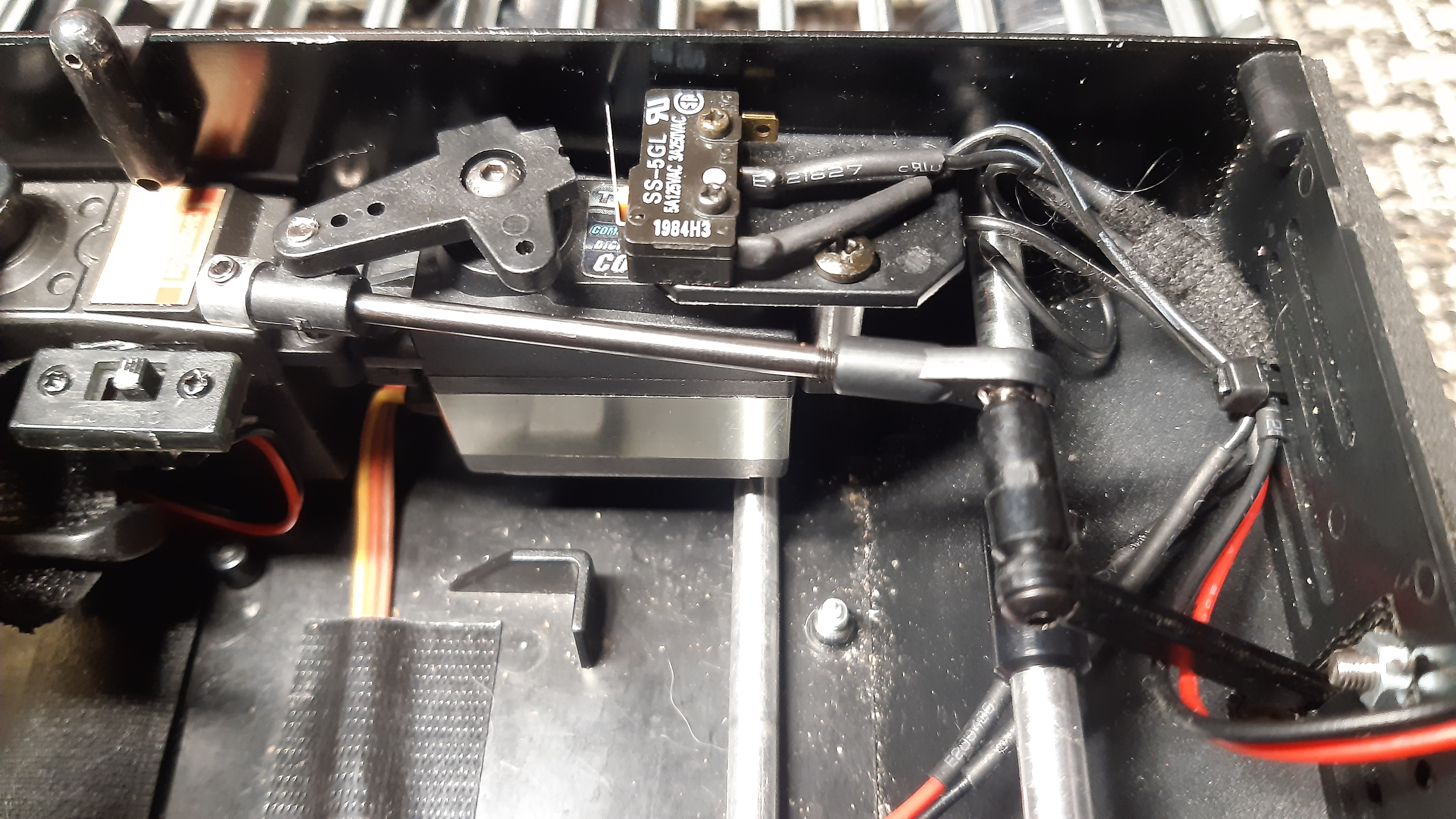

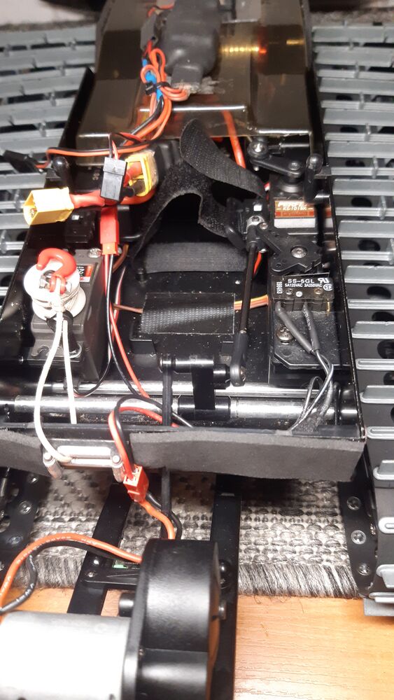

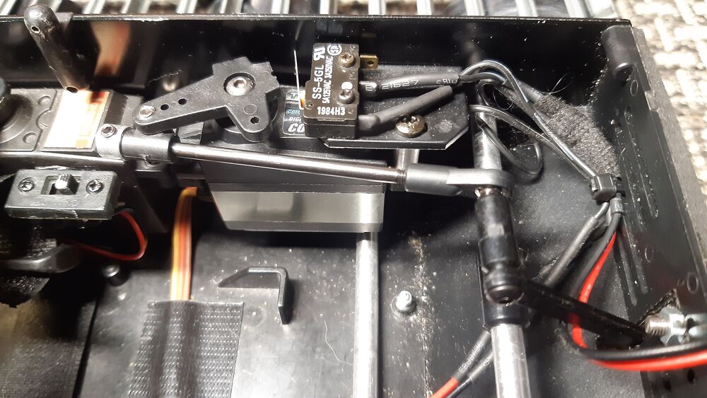

Etu puskulevy oli aivan pilkkeenä, tai oikeastaan aisasto. Tulostin ala-aisan ja ylös jätin yhden tuen jotta levy pysyy oikeassa kulmassa oli se sitten alhaalla tai ylhäällä. Levyn nosto servolle tein piirtäen ja tulostaen paremman telineen ja taivuttelin työntötangon uusiksi menemään hieman fixummin alhaalta, noparit ohittaen.
Lisäilin FPV kameran ohjaamoon ja tietysti videolähettimen piiloon kopan alle antenneineen. Aloitin kameran telineen suunnittelulla ja tulostuksella. Se oli kerrasta nappiin. FPV laseista kun katsoo niin juuri hieman reunoilla näkyy tuulilasin reunoja. Ei olisi voinut paremmin osua. Ajo on melko immersiivistä fpv laseilla.
Telalaput (jotka myös Hiidenhirvelle tulostin kuten myös ledipaneelin) lisäsin myös pidon parannukseksi ja pöpperö lumessa kulun parannukseksi.
Aikeissa on vielä tehdä taakse sellainen lanan tapainen levy jonka voi nostaa mutta muutoin sitten "kelluu" maan pintaa myötäillen.

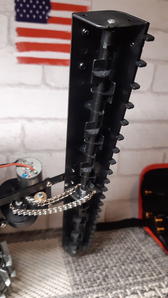

kj_temmes kirjoitti: La 28.01.2023 20:06 Heips..

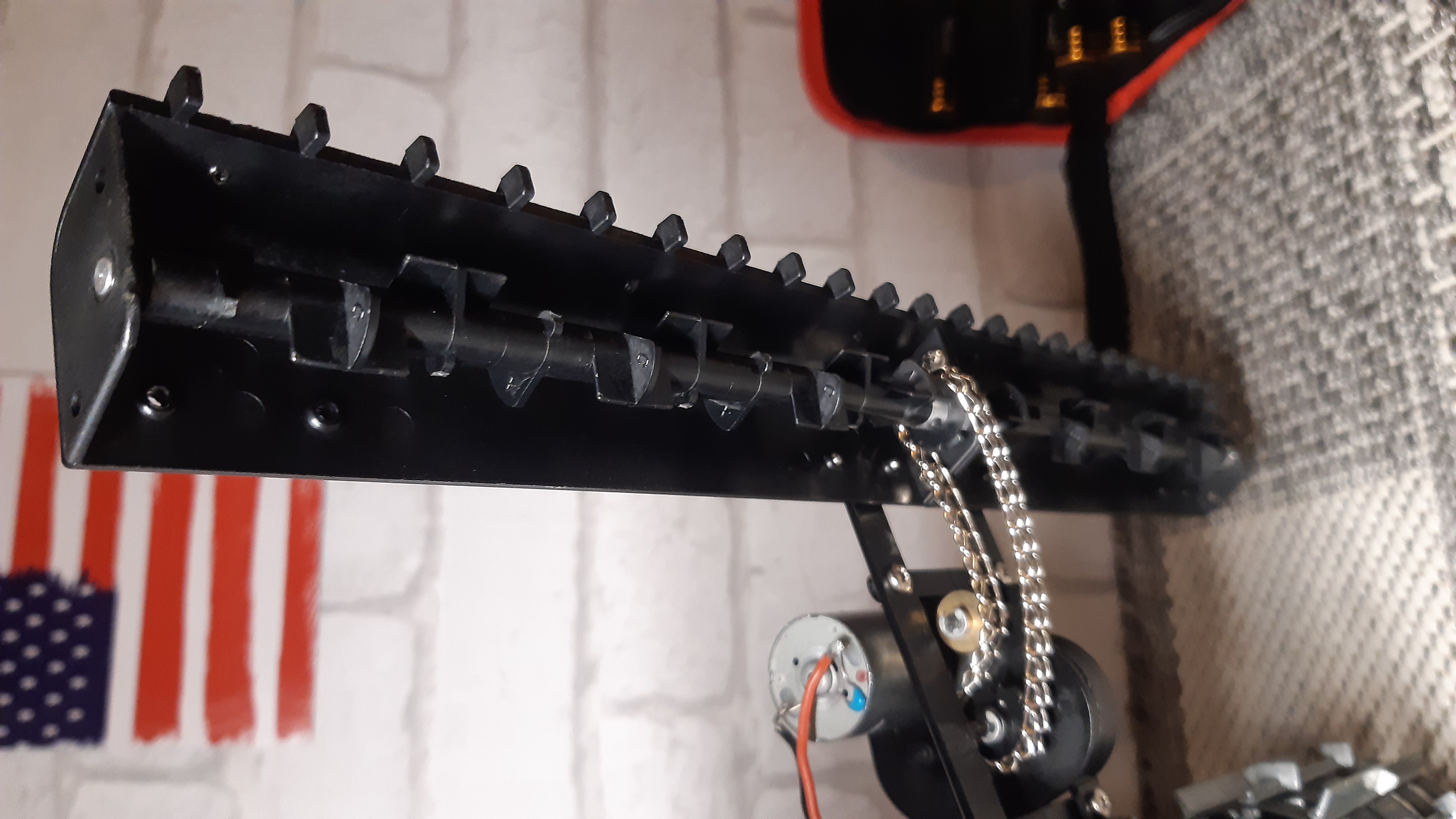

Laita jyrsin niin tulee siistiä pintaa
kj_temmes
Viestit: 408
Re: Kyosho Snow Blizzard SR
Juu. Miltä jottei. Onko tuo itse tehty vai osto kampe?
Laita vähän kuvia niin pääsee rakentelee.
Tuossa ei taida olla kellunta toimintoa. Ainakin tuntui pomppaavan ilmaan kun hieman epätasaista?🤔

Osto tuote
https://hobbyfactory.fi/p44207/kyosho-r ... ard-k-blw3

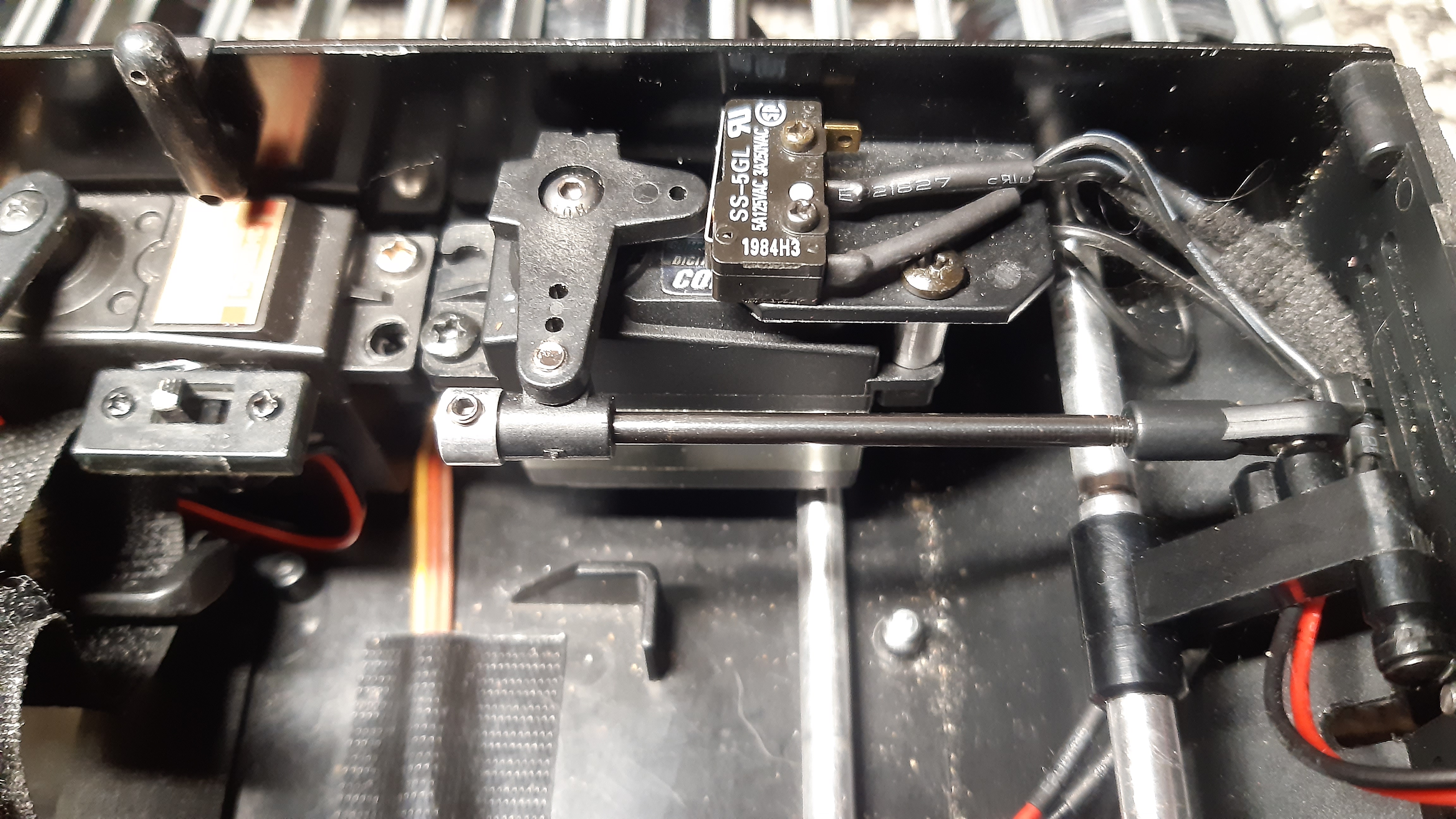

Kyllä on kellunta, nostolaitteeseen servolta tuleva tanko vain aika just mitaltaan, hiukan pidempi niin saa enempi kelluntaa ja patterikotelon vai heittää pois ja virta vaikka beciltä.

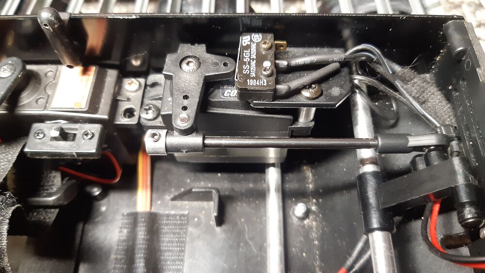

Ei sulla kuvaa olis millanen skruuvi siel pyörii... Kyllä mä taidan tuohon hintaan tehdä itse....

Juu, mikrokytkin tuossa servon kyljessä jossa lähtee terä pyöriin.

Heh. Hauska ratkaisu tuo mikrokytkin jonka servo survoo pohjaan kun jyrsimen laskee...
Säästää 1 radiokanavan :D :D
