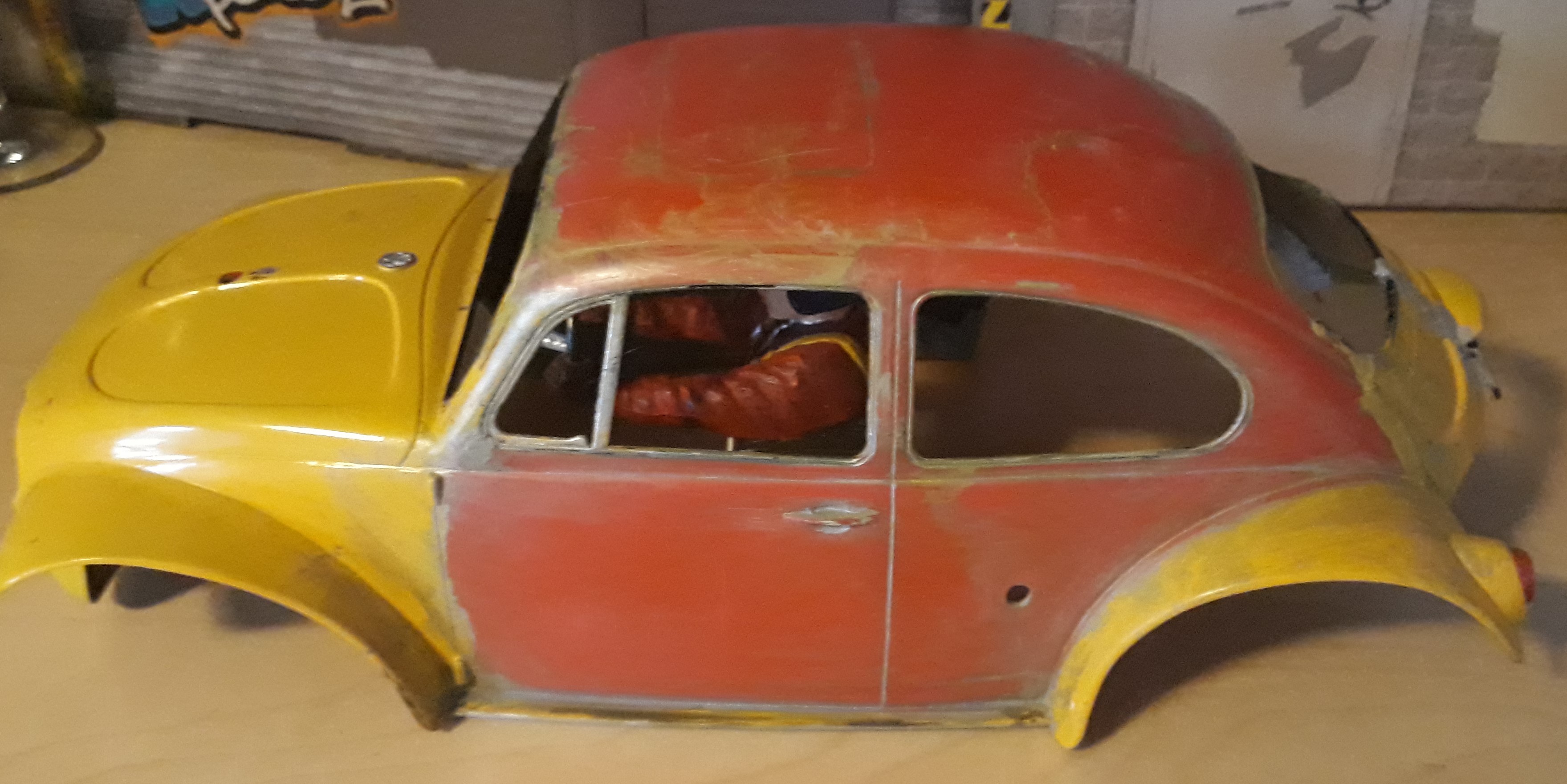

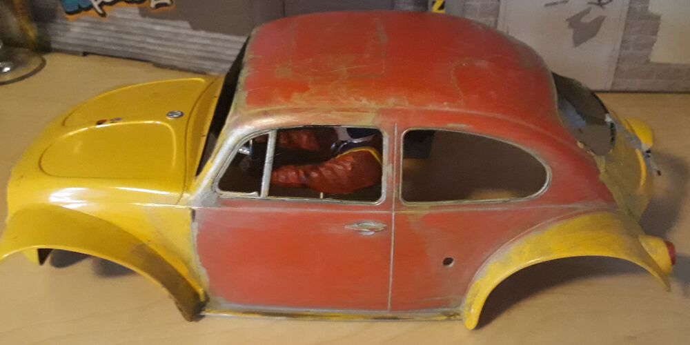

Re: Maalin poisto
Kovamuovi korien putsaamiseen toi revelli toimii paremmin kuin hyvin. Ainakin tamiyan TS maalit lähtee todella helposti.
Ei mennyt montaa minuuttia tämmöisen alueen putsaamiseen.
