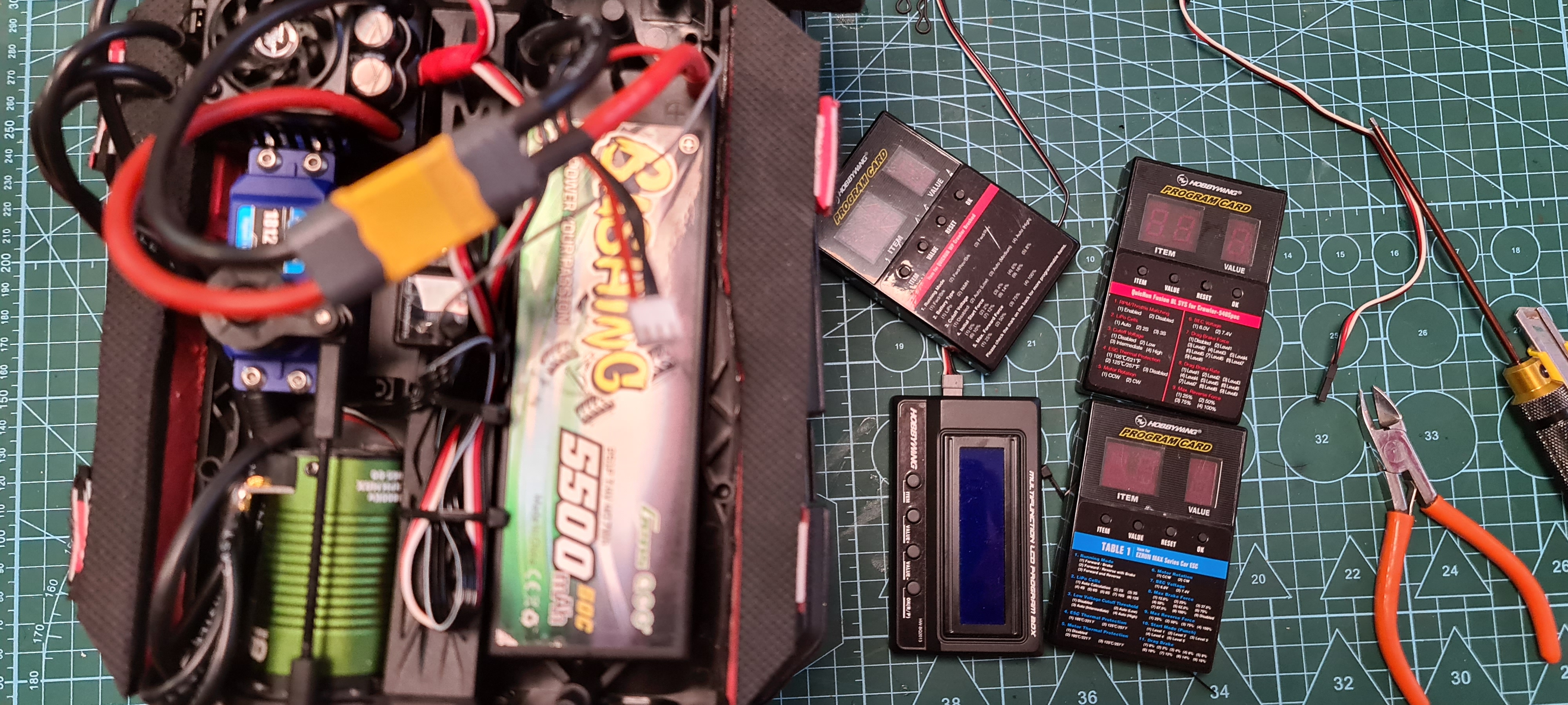

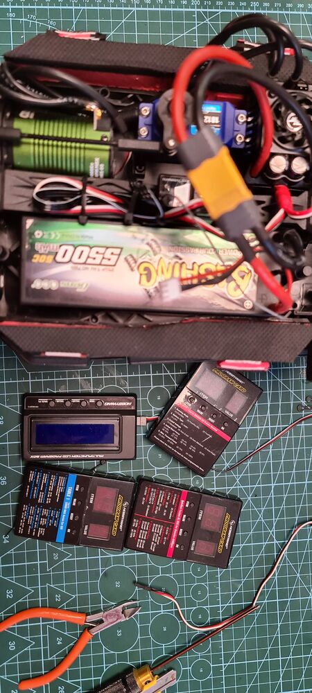

Ralliauto saatu liikkumaan ekan kerran. Hieman ärsyttää, että mikää ohjelmointikortti ei toimi tohon nopariin. Joutu tilaa hf:ltä yhden lcd kortin lisää. Mut tuleepahan dusty samalla.
Autosta sen verran, että hämmentävän hiljainen voimansiirto. En vieläkään ole vakuuttunut tuosta motor mount sydeemistä joka siinä on. Nähtäväksi jää miten mesh pitää kun auton kanssa rymistelee menee.
Nopari ja moottori combo vaikka ovatkin eri merkkiset vaikuttaa toimivan hienosti yhteen. Voi olla, että pinioni on liian iso. Tuntuu alavääntö olevan heikohko, mutta voi olla että korjaantuu punch levelii nostamalla. Jos ei niin pari pykälää pienempi pinioni vaihdetaan tilalle, nyt 21t joka suosituksen mukainen.
Nopari ei muuten sit mahtunut suoraan siihen paikalleen. Ahdisti millin tai puoltoista mutta ei vaan mahtunu. Joutu vähän nostaa sitä vaahtomuovin palalla että tuli vähän pohja platan reunan yli.
Enää valot ja sisustus niin olisi valmista. Taidan ottaa pois noi tummennokset kun saan sisustan tehtyy. Vähän liian tummat, ei näy sisusta muuten.

Mikä nopari, tuon kyllä pitäisi toimia luultavasti noilla kaikilla korteilla. Mihin liittimeen sen ohjelmointi kortin tyrkkäsit?
Ja varmista et kortissa johto oikeassa reiässä oikeinpäin

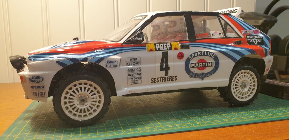

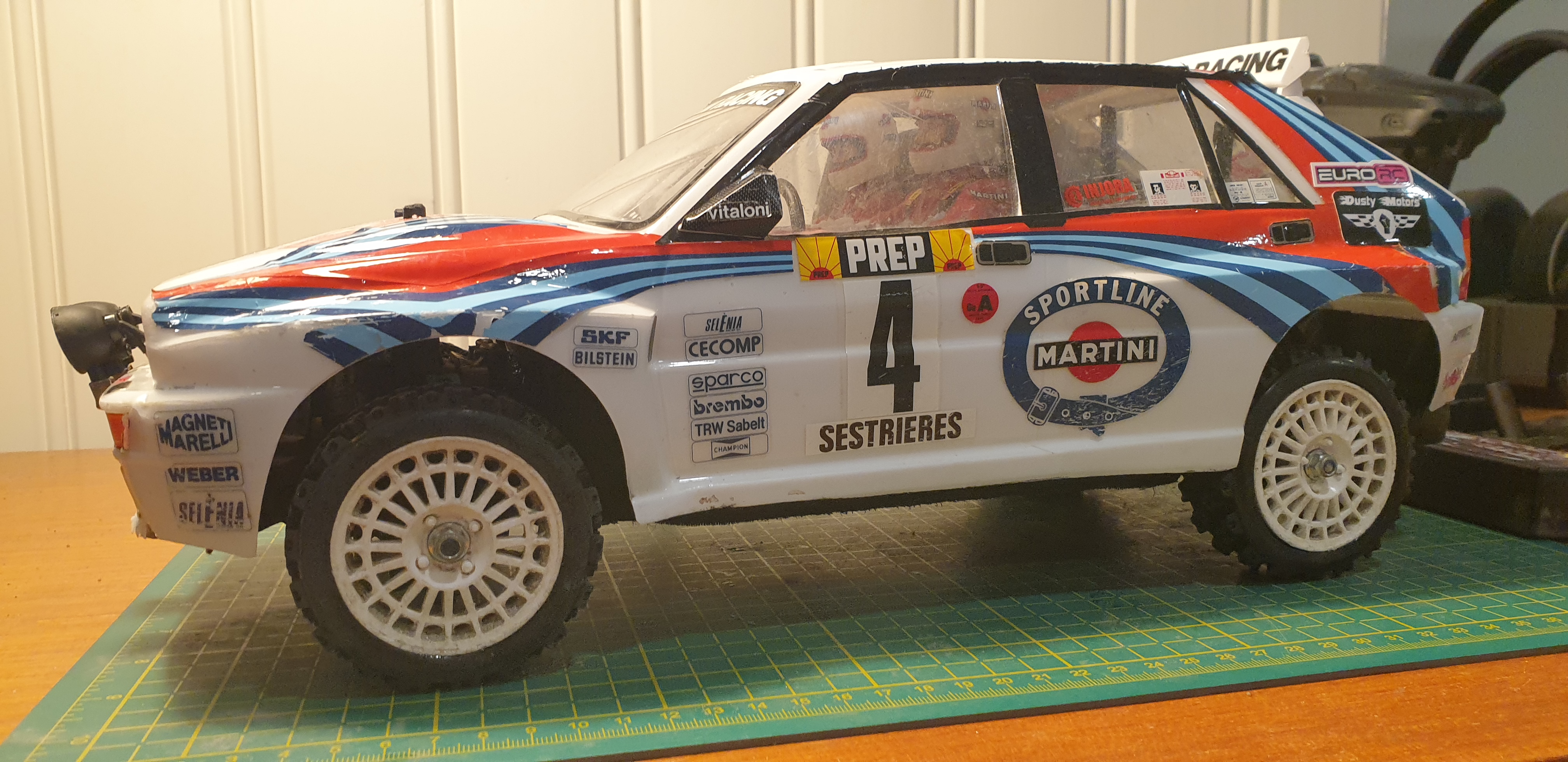

Lanssia sai ebay-ralliblokit alle, pitoa tuli orkkiksiin verrattuna hyvin ja maavaraakin taas lisää. Ei ihan niin paljoa kuin kuvassa näyttää, taitaa olla täys ulosjousto tuossa.

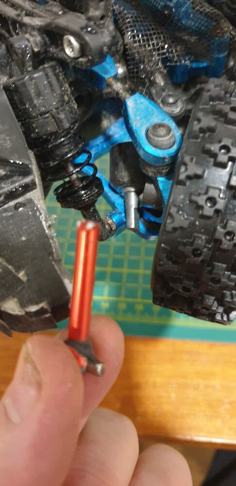

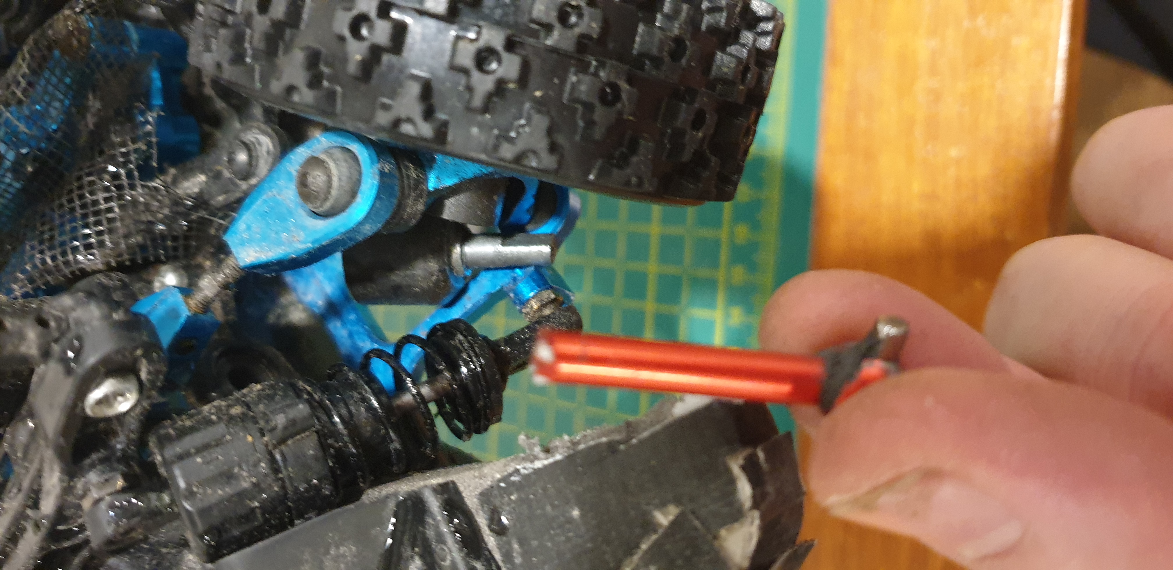

Auto toimi lumi/jääradalla loistavasti, kunnes toinenkin kiina-cvd antautui. C-hub jäi sentään killumaan tukivarsien väliin. Noh, alkuperäisiä osia takas tilalle ja huomenna uusiks!
Noparina tämä
https://hobbyfactory.fi/p85380/hobbywin ... hw30102604
Tossa noparissa on oma portti ohjelmointi kortille siin kyljes.
Kun tsekkasin tarkemmin ohjelmointi korttien tuotenumeroita niin toi mun lcd kortti on sit kai sitä g1 mallia ja ko nopari kaipaa sitä g2 versiota ohjelmointi kortissakin.
😁 ja kyllä kokeilin johtojakin eri päin. Ja epätoivosena eri johtoakin.
Noparina tämä
Päivitä tuon LCD kortin firmware uusimpaan, niin sitten kyllä pitäisi toimia. Ohjeet ja firmware löytyy Hobbywing sivuilta.

Käväs mielessä, mut meinasin ettei hw ilmasiks niitä anna. Mut testaan ajaa uuden firmwaren sisään. 👍

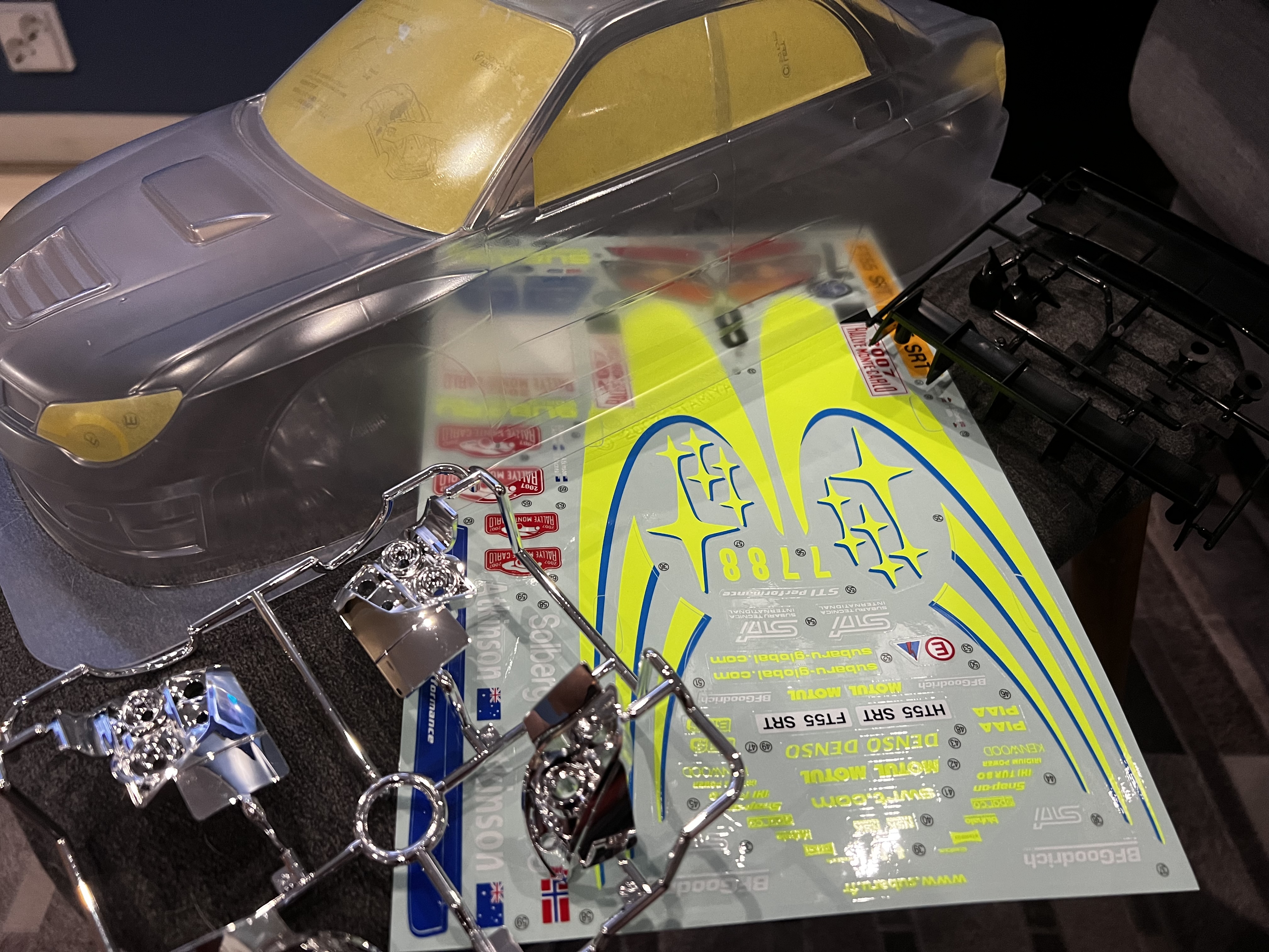

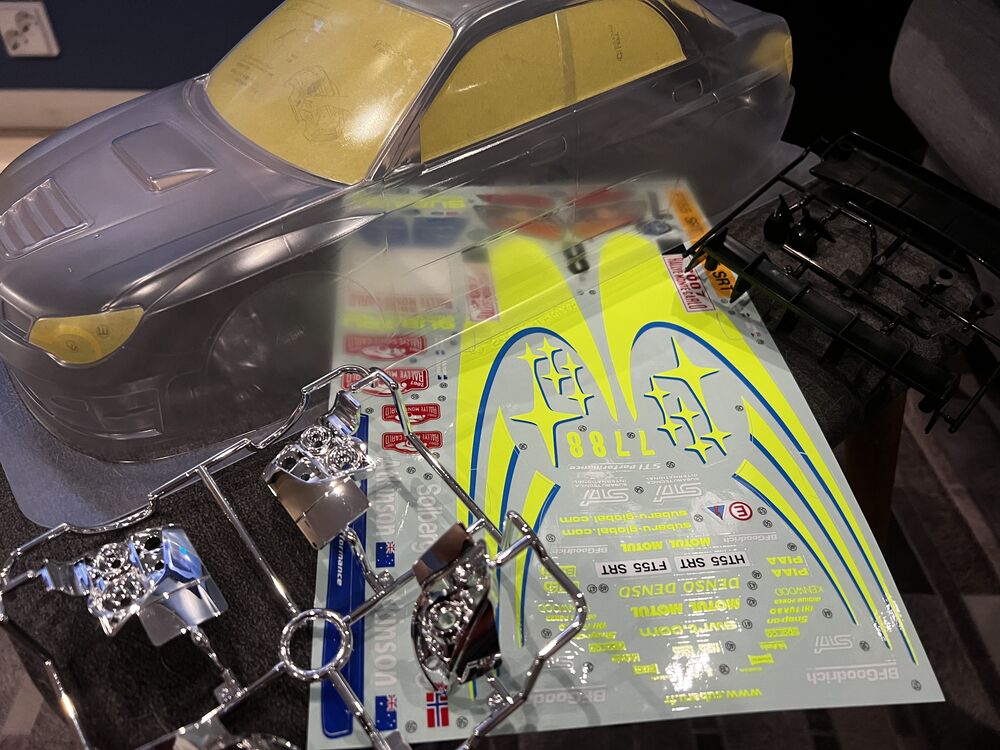

Nyt on uusi sininen maali ja sen on testattu ”vedenpitäväksi” niin aloin teippailla uutta subarua😵‍💫
Esileikatut tarrat :-)

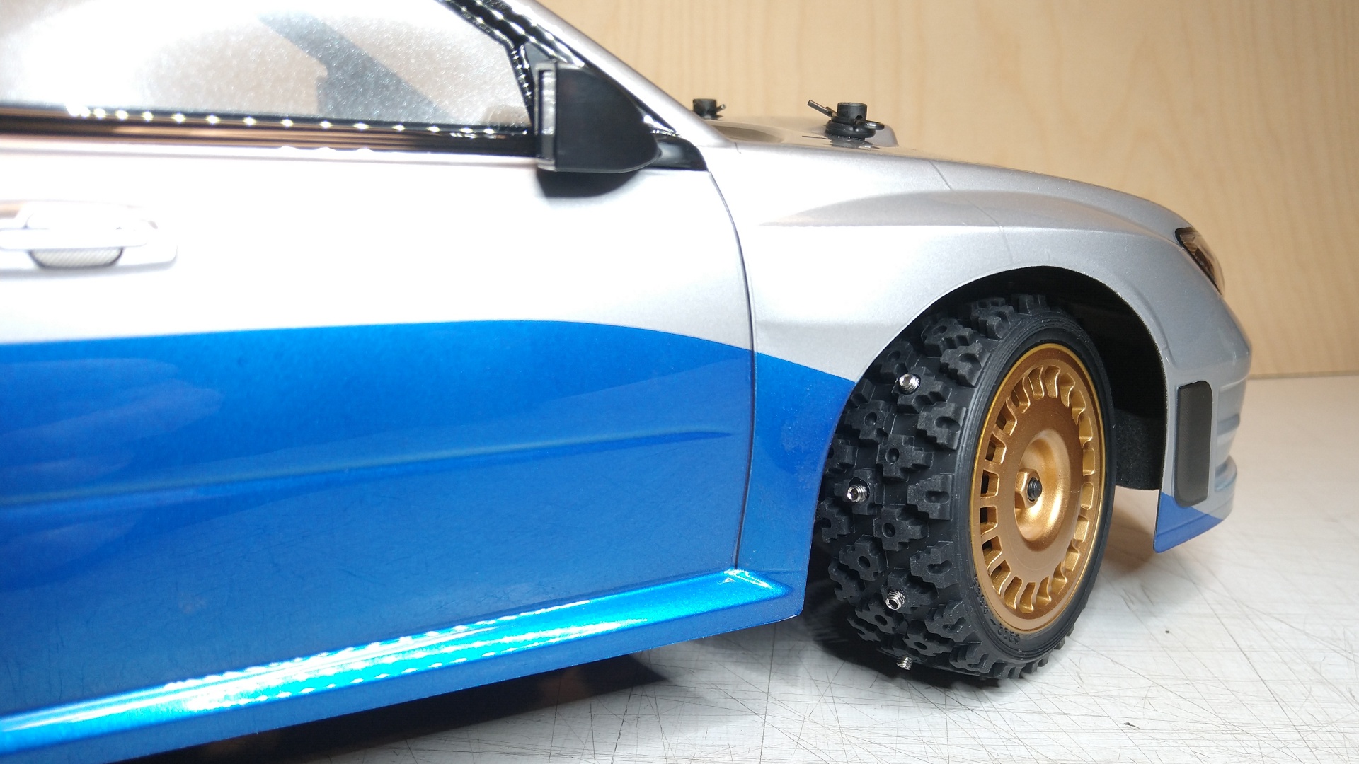

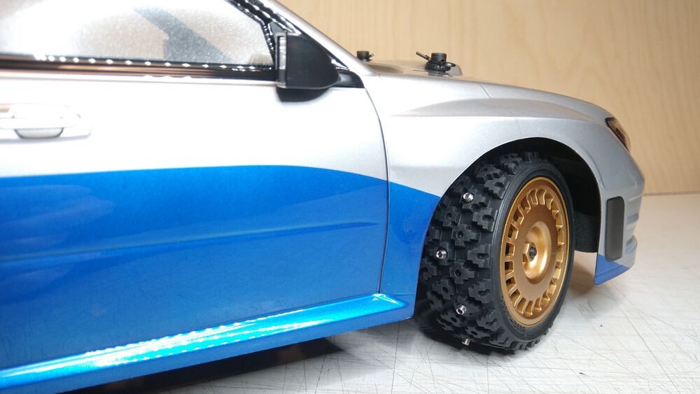

Kokeilin piikkipyörien tekoa, Tamiyan rally blockeihin m3x6 rosteriset pidätinruuvit. Porasin läpireijät ja pikaliiman kanssa paikoilleen, ruuvia on esillä 1,5-2mm. Sileällä jäällä tuoreeltaan ok pito, karheammalla onkin sitten turhankin ottavat.
Autona Tamiya XV-01, Super Stock TZ ja Hobbywing 1080. 2007 Imprezan kori. Videotakin on kun saan vain lykättyä jonnekkin.
