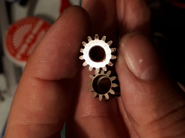

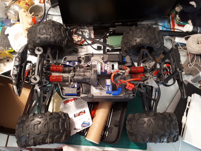

Ku ajelin huomasin muutaman kerran että etudiffi kettuilee, ei aina halunnut lukita ja ei toiminut kunnolla, joten päätin tänään avata ja katella mitä se o syöny.
Herkkähermoiset katelkaa poies!
Juu, molemmat pikkurattaat sisältä rikki, pinioni ja suurempi spurri myös kulumista.
Täs viel molemmat.
Eli jää odottelemaan varaosia.

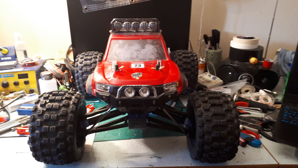

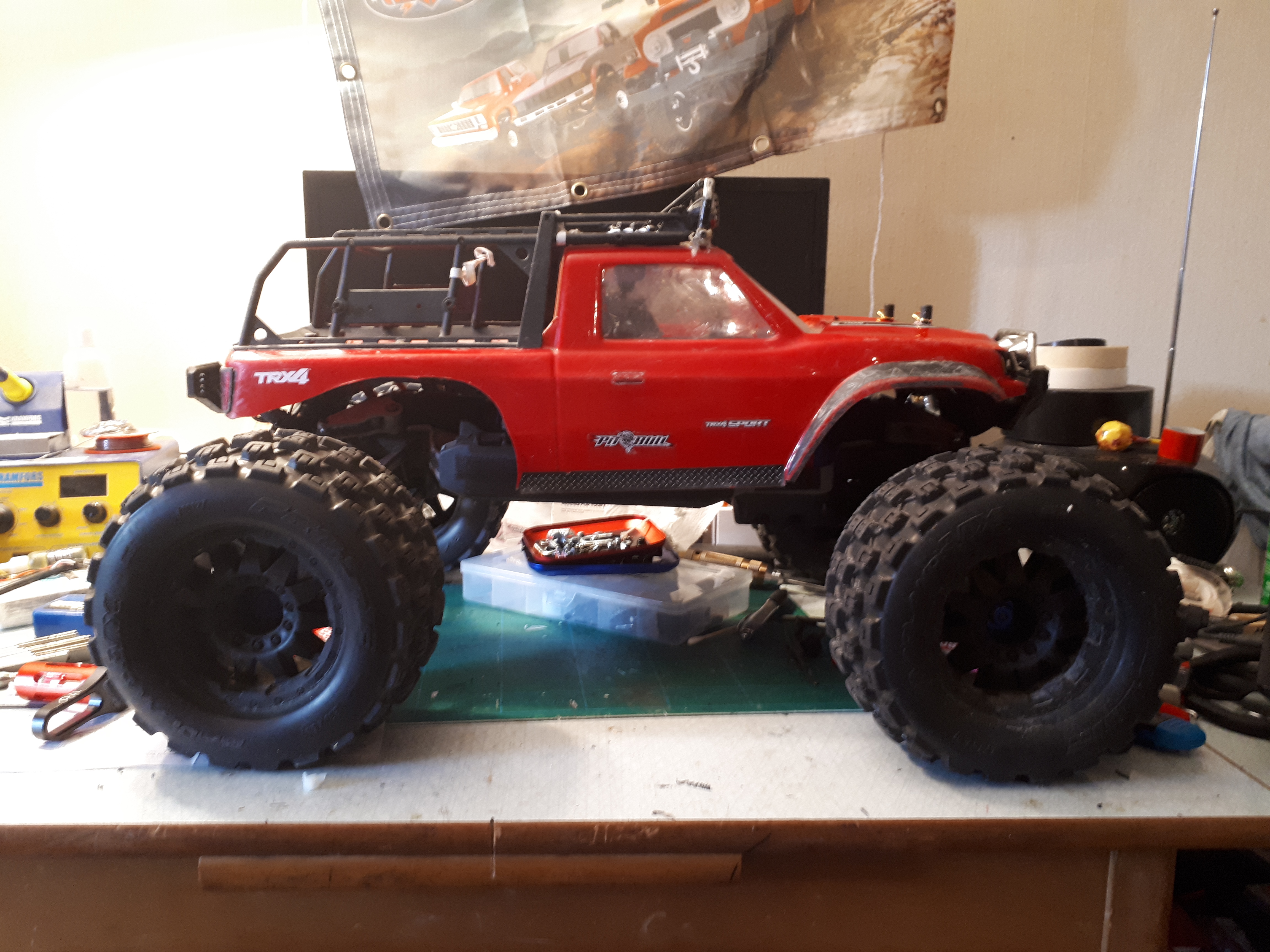

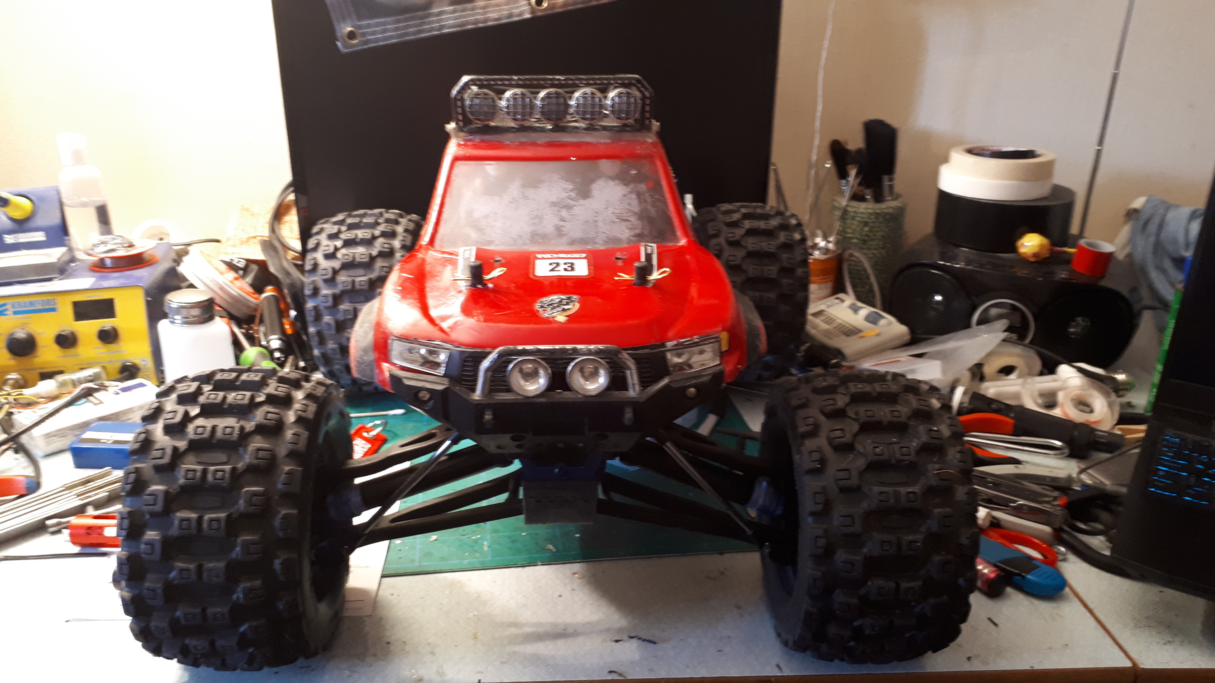

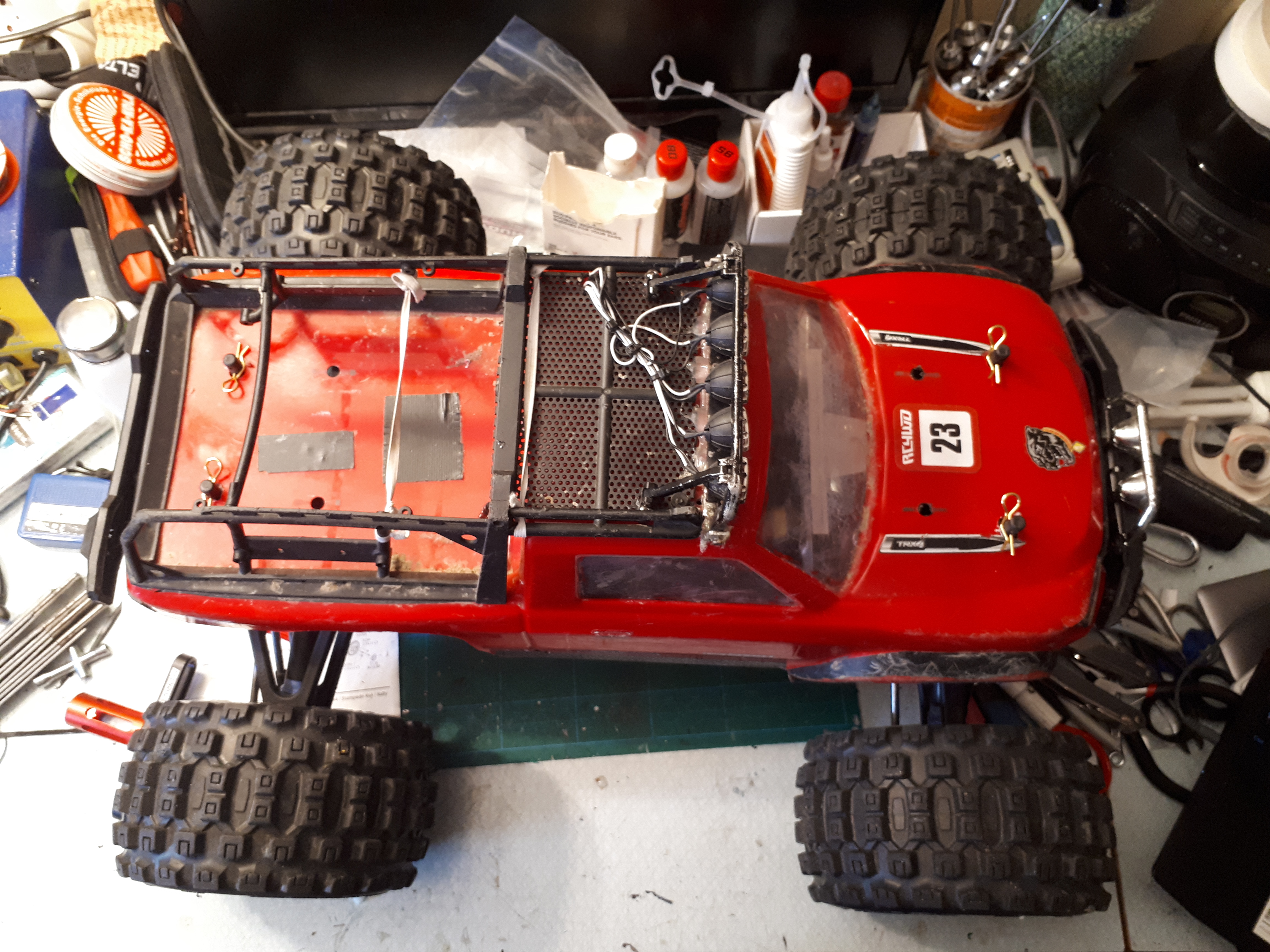

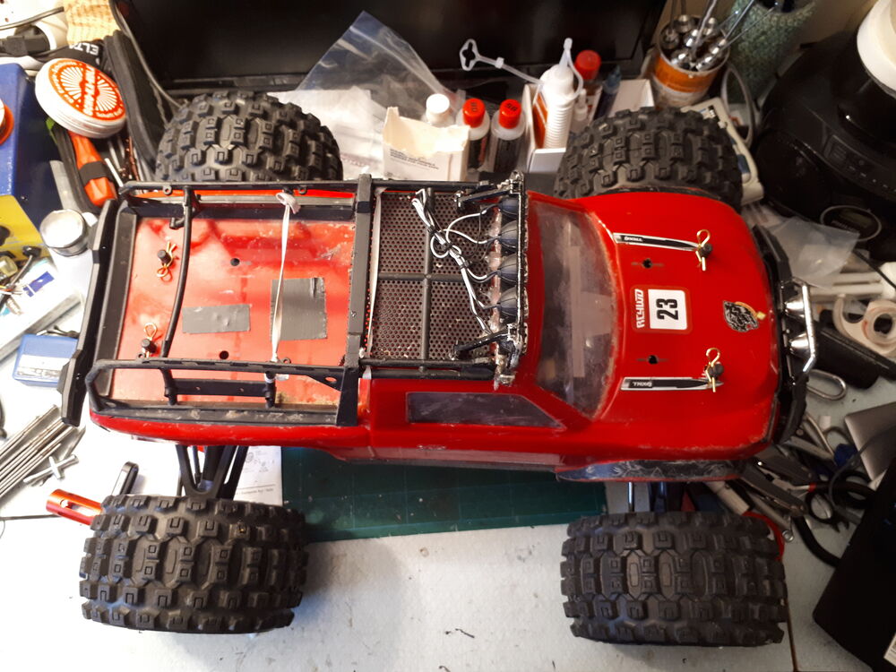

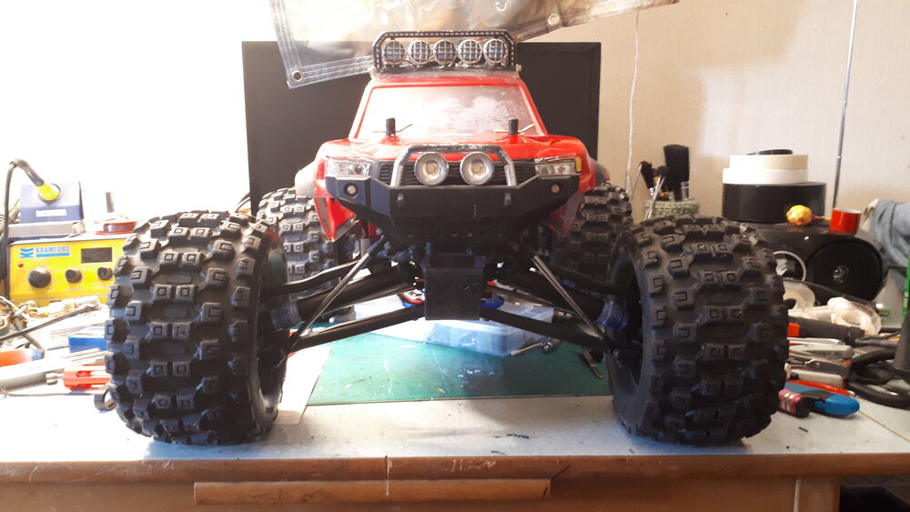

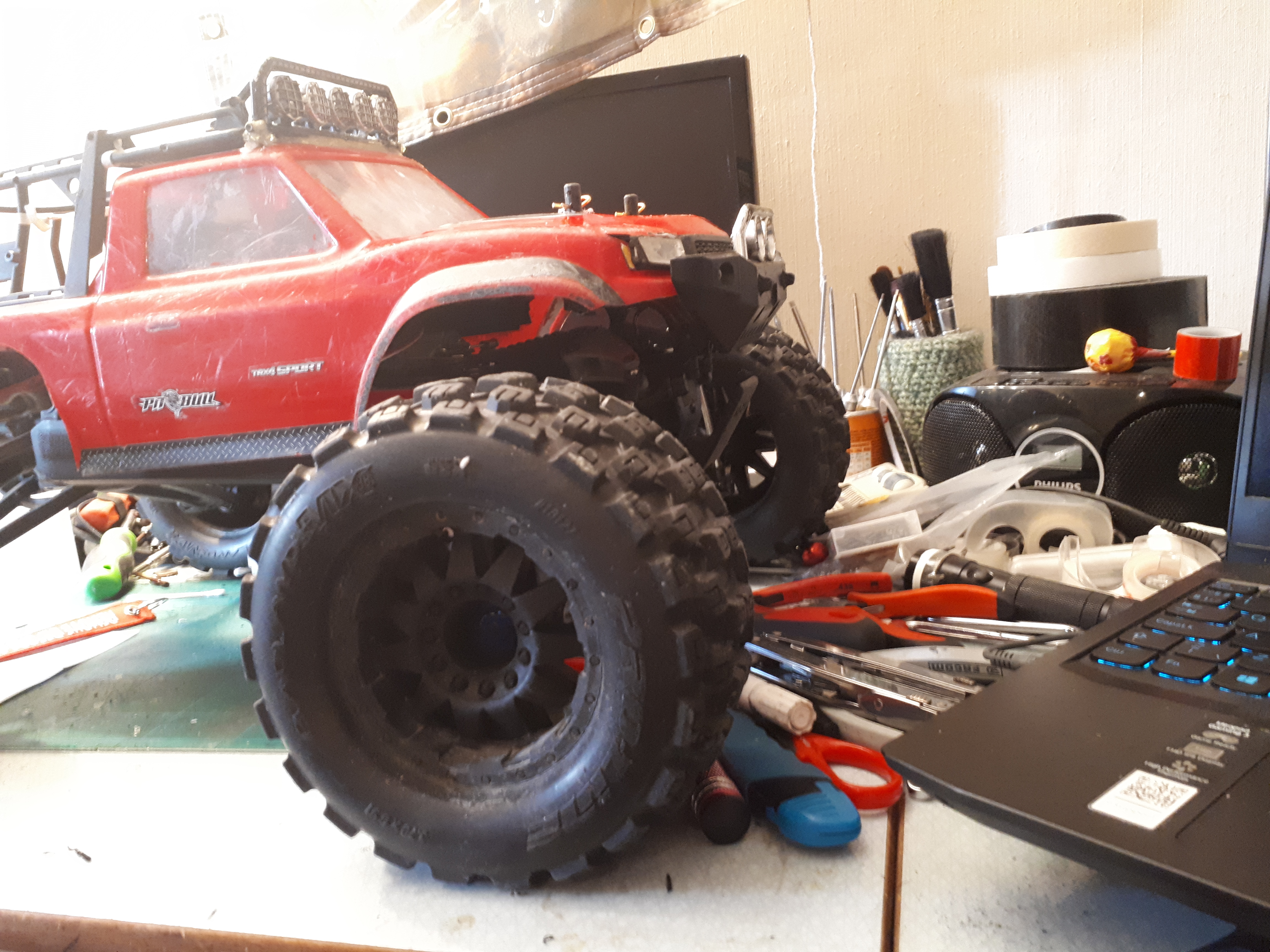

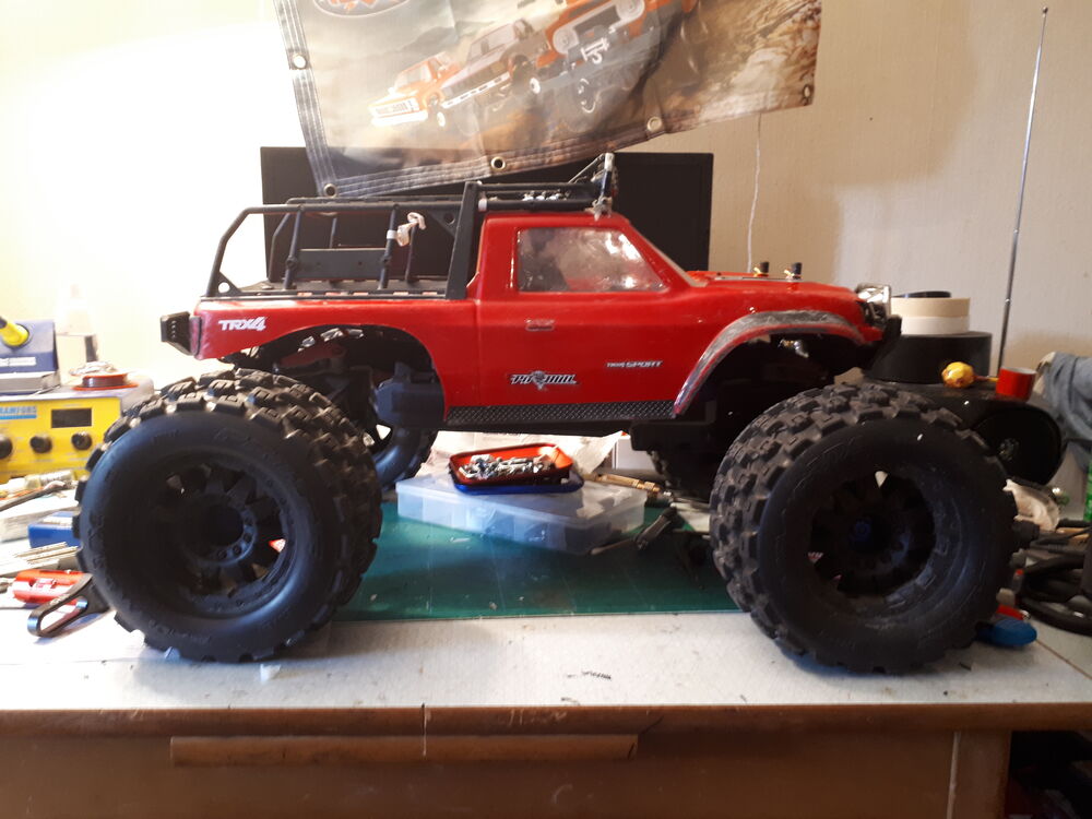

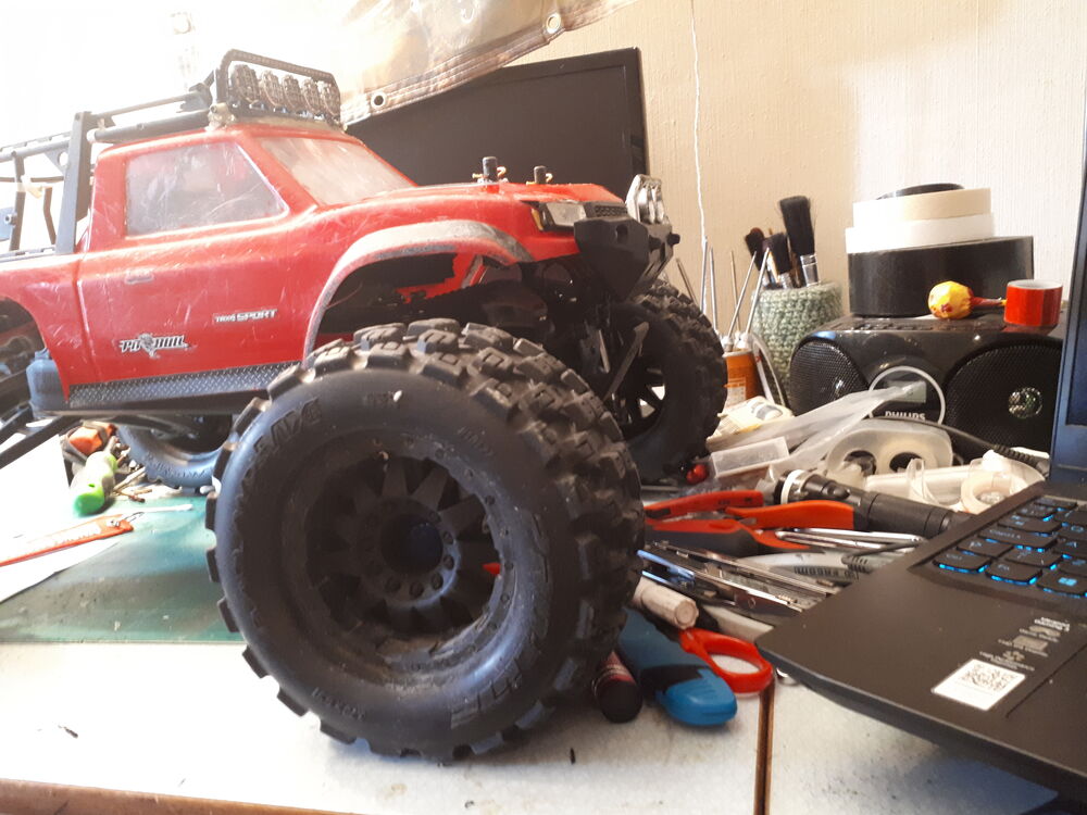

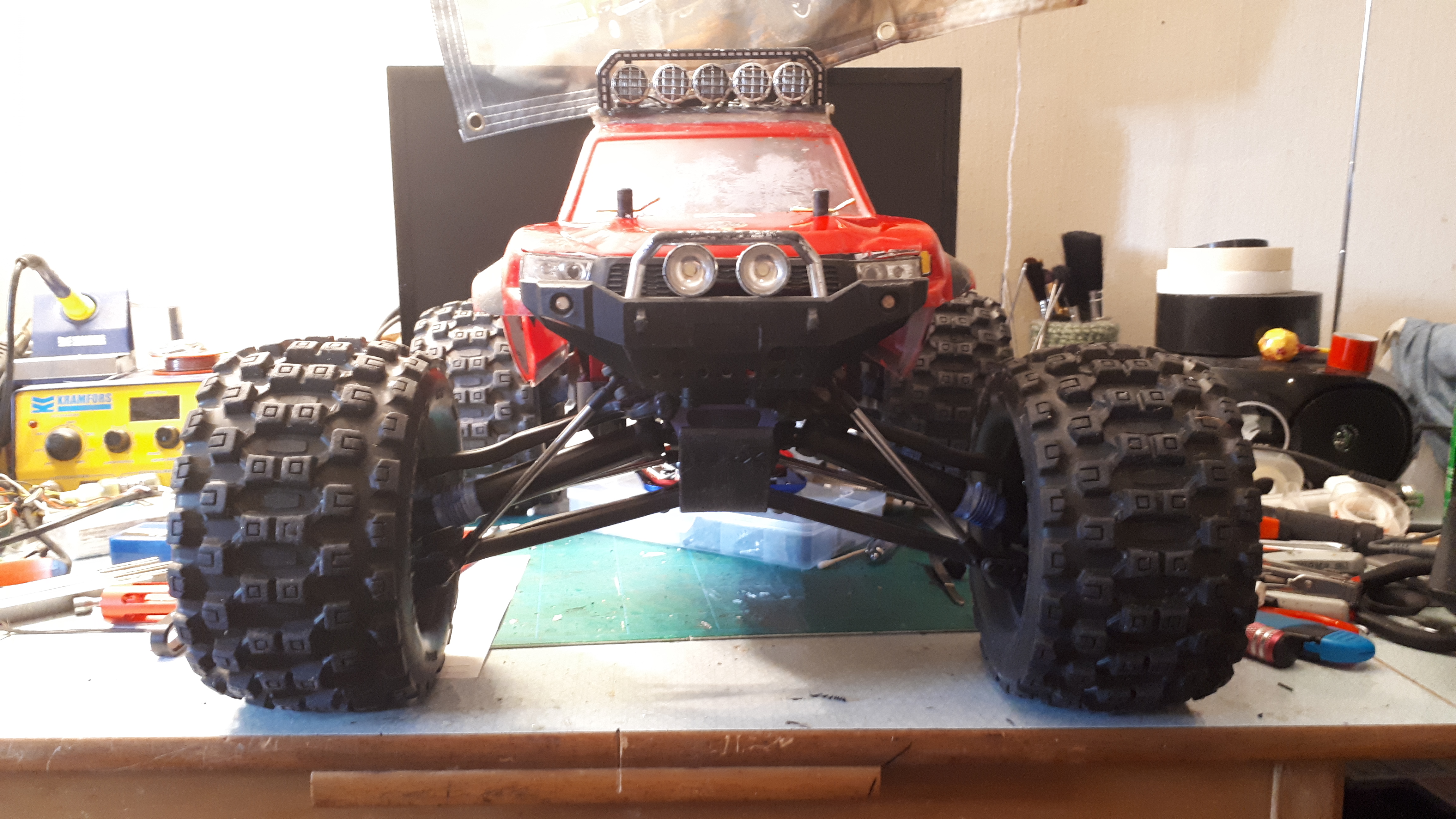

Summitin uudet vaatteet.
Mun RTR sportti sai uuden kopan.
Päätin laittaa Sportin kopan Summitille, aika hyvältä näyttää.
