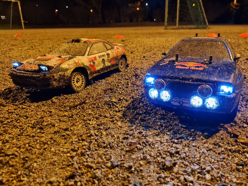

Eilisten ajojen jälkeen autot näytti kuin Walesin RAC-rallista tulleilta 😁
Punnitsin Celican ennen ja jälkeen pesun, lähes 800g lähti kuraa pois autosta.

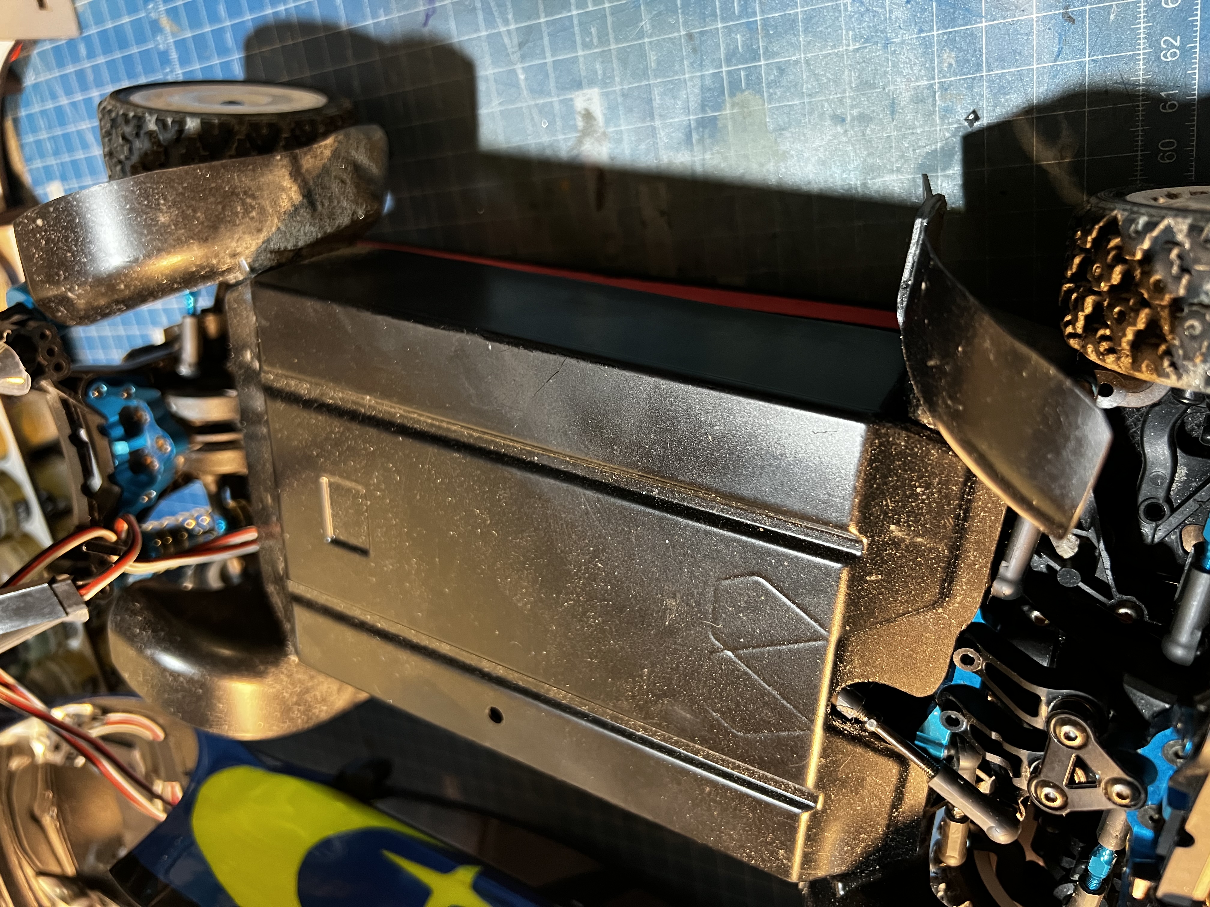

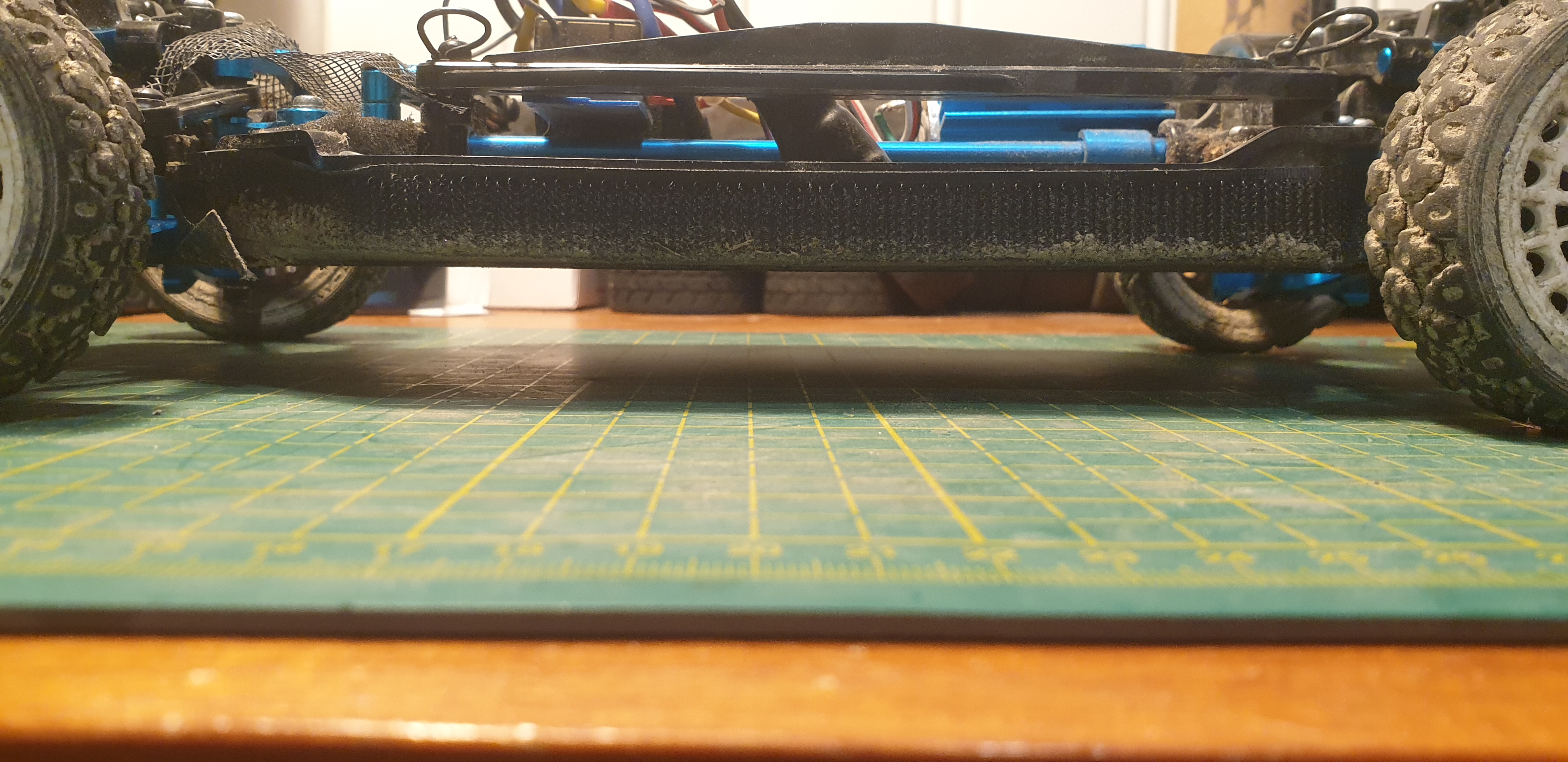

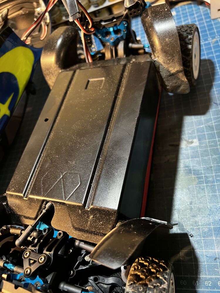

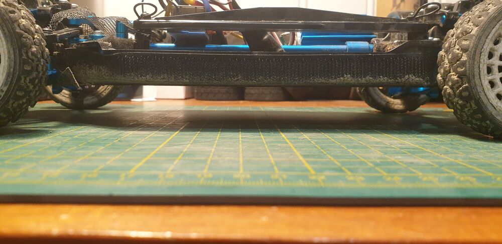

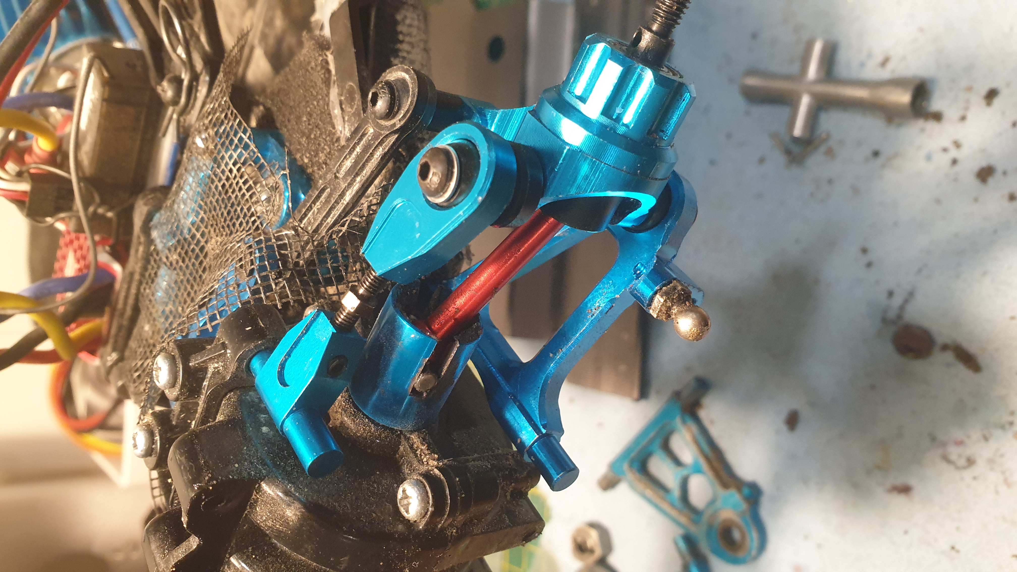

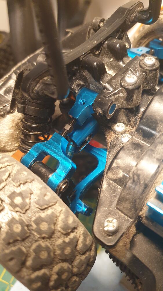

Lanssia sai lisää sinistä ja vähän punaista alumiinia Kiinasta. Eteen cvd-vetarit ja uudet tukivarret, taakse nuo vetarit eivät sitten sopinutkaan joten sinne perus koiranluut, nekin alumiinia. Ja uudet tukivarret. Nyt full droop n. 28mm, maanvara ilman akkua ja koria n. 26mm ja ajokunnossa n. 22mm. Jossain vaiheessa jos laittaa kiinakumit alle, niin nousee vielä muutaman millin.
Etupää
Etupää
Takapää
Takapää
Maavvvara
Maavvvara

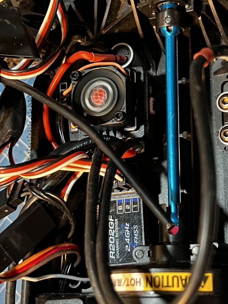

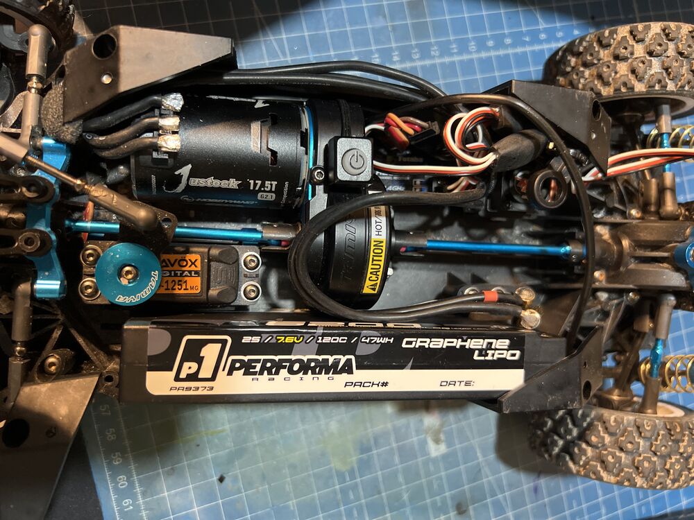

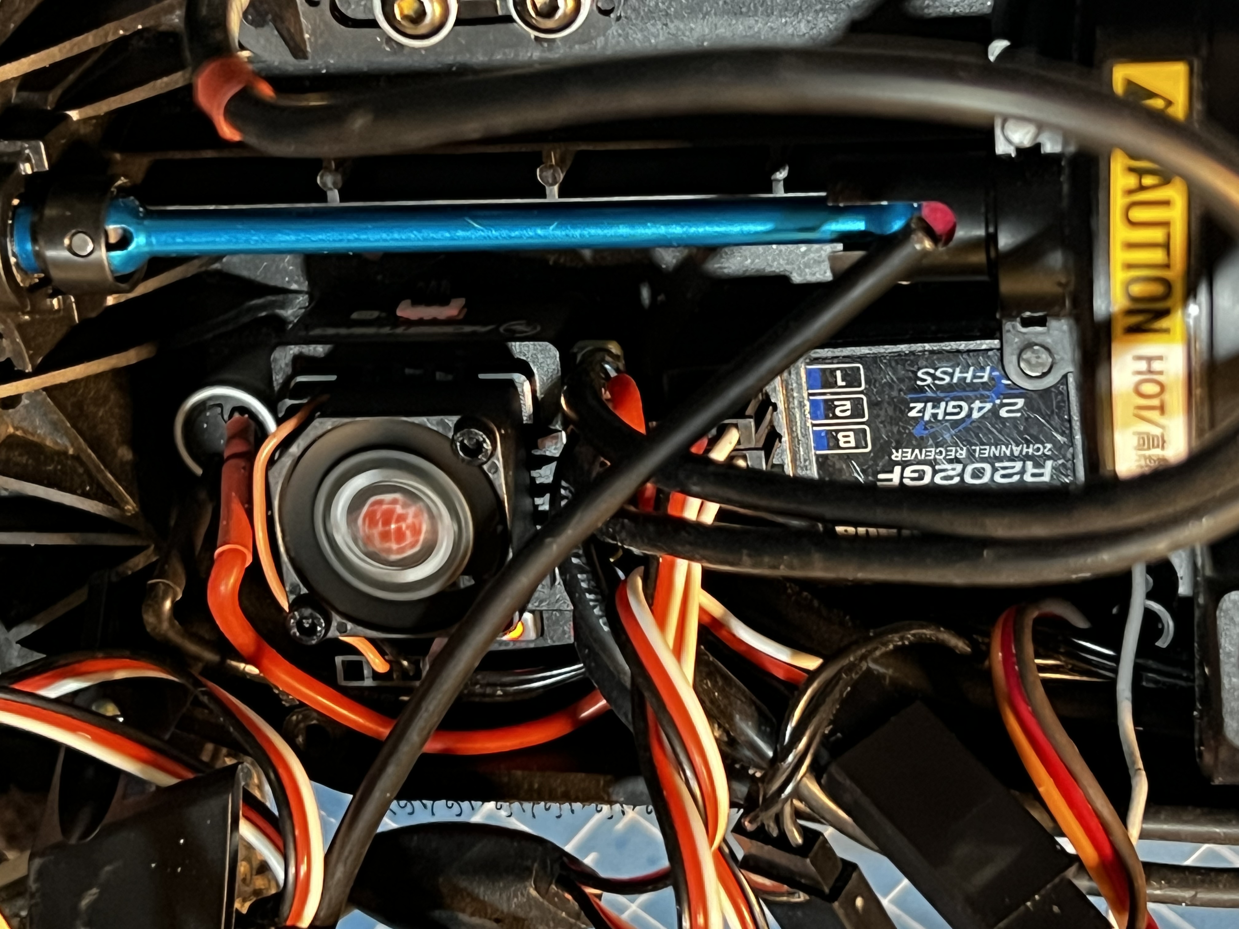

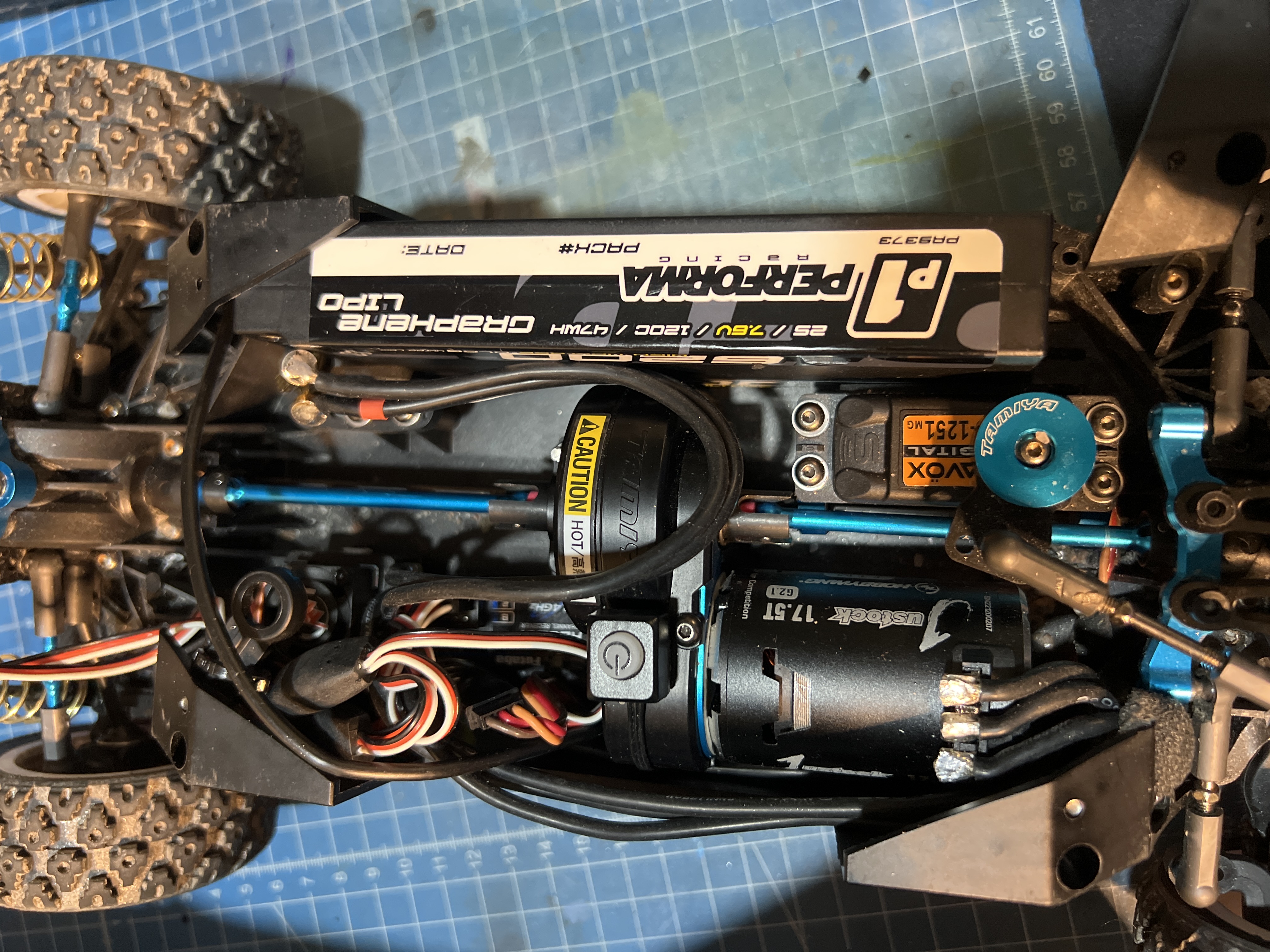

Joo ei tuonne paljon isompaa noparia ja vastaria mahdu, ilman hiuksia halkovaa johtojen sovittelua.
Nyt kun valoille haarottajat laitoin, niin meni aika sotkuseksi. Onneksi päälle tulee musta koppa, niin ei näy kellekkään😝
Ja kaikki piilossa
Ja kaikki piilossa
Yleiskuva
Yleiskuva
Sähköille varattu tila
