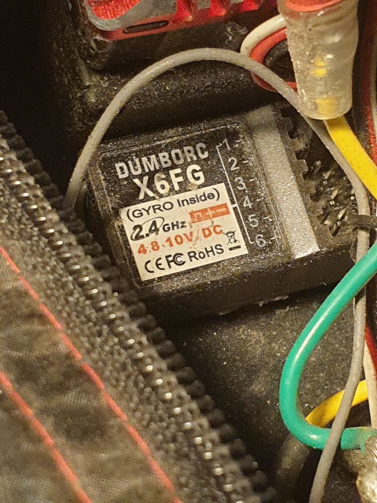

Tulipa tässä mieleen. Kun kasasin auton ekan kerran, ihmettelin kun ns. täysii suoraan ajaessa auto vaappui oudosti. Luulin, että aurauskulmat tms on perseellään, mutta mitään ei löytynyt. Sitten huomasin, että mullahan on vastarissa gyro ja se oli kytketty päälle. Otin pois, ja auto menee taas suoraan. Nyt aloin miettimään, että onko siitä rallissa mitään hyötyä? Driftingissä varmasti, mutta onko jengillä kokemusta? En ole vielä ehtinyt käymään The Radalla kokeilemassa, mutta tarkotus on.

Dumbon gyron säätö tapahtuu ch6 potikalla

JaakkoM kirjoitti: Ma 31.10.2022 18:59 Dumbon gyron säätö tapahtuu ch6 potikalla
Tjooh, en tiiä millä mä yritin hakea noita säätöjä googlesta mutta nyt löyty kaikki mahdollinen. Kiitos!
Edit.
Ongelma gyron kanssa on vaan se, että se pitäis saada mahd keskelle runkoa asennettuna. TT02 ei hirveemmin tarjoile apua siihen. 😅

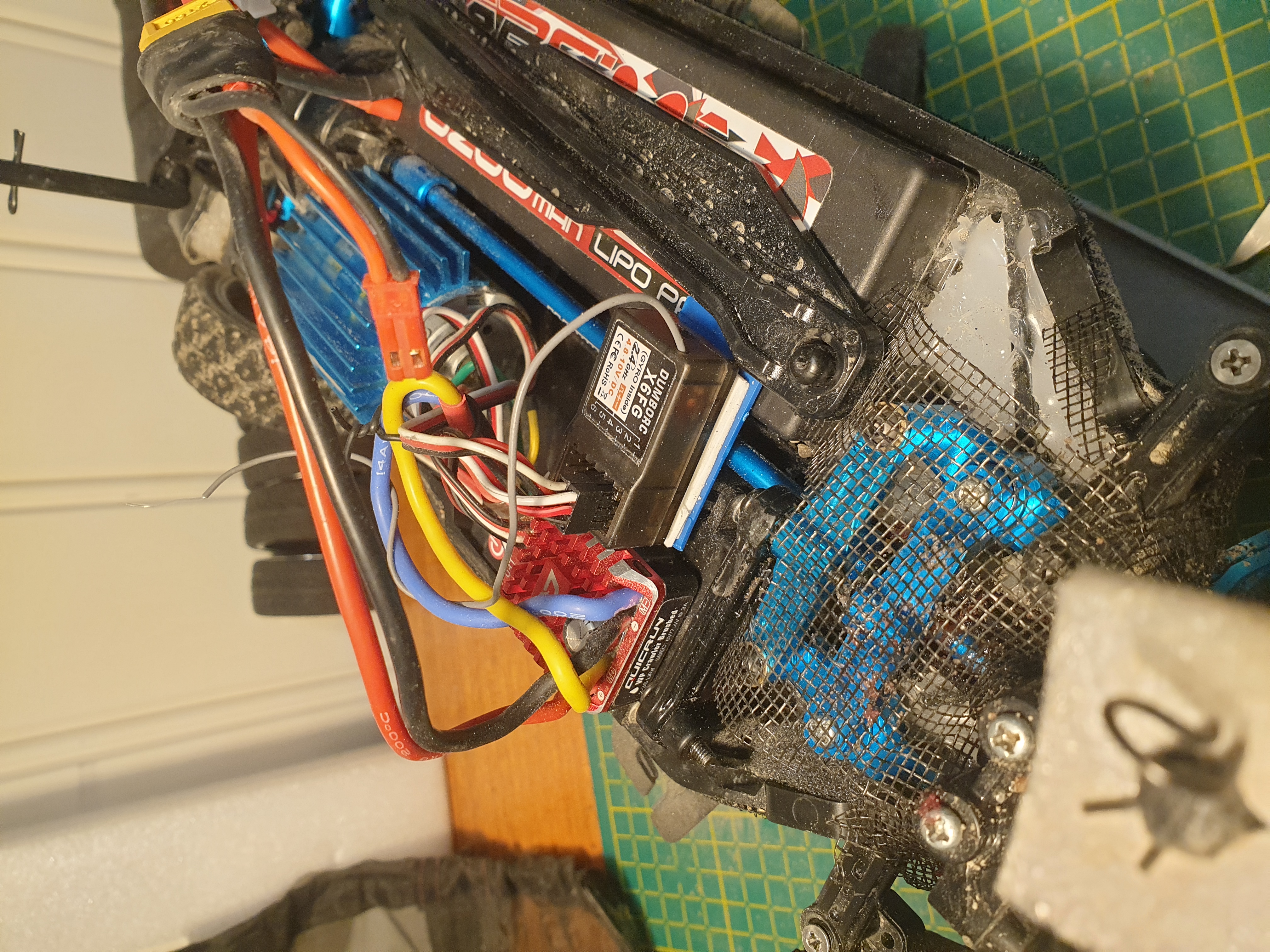

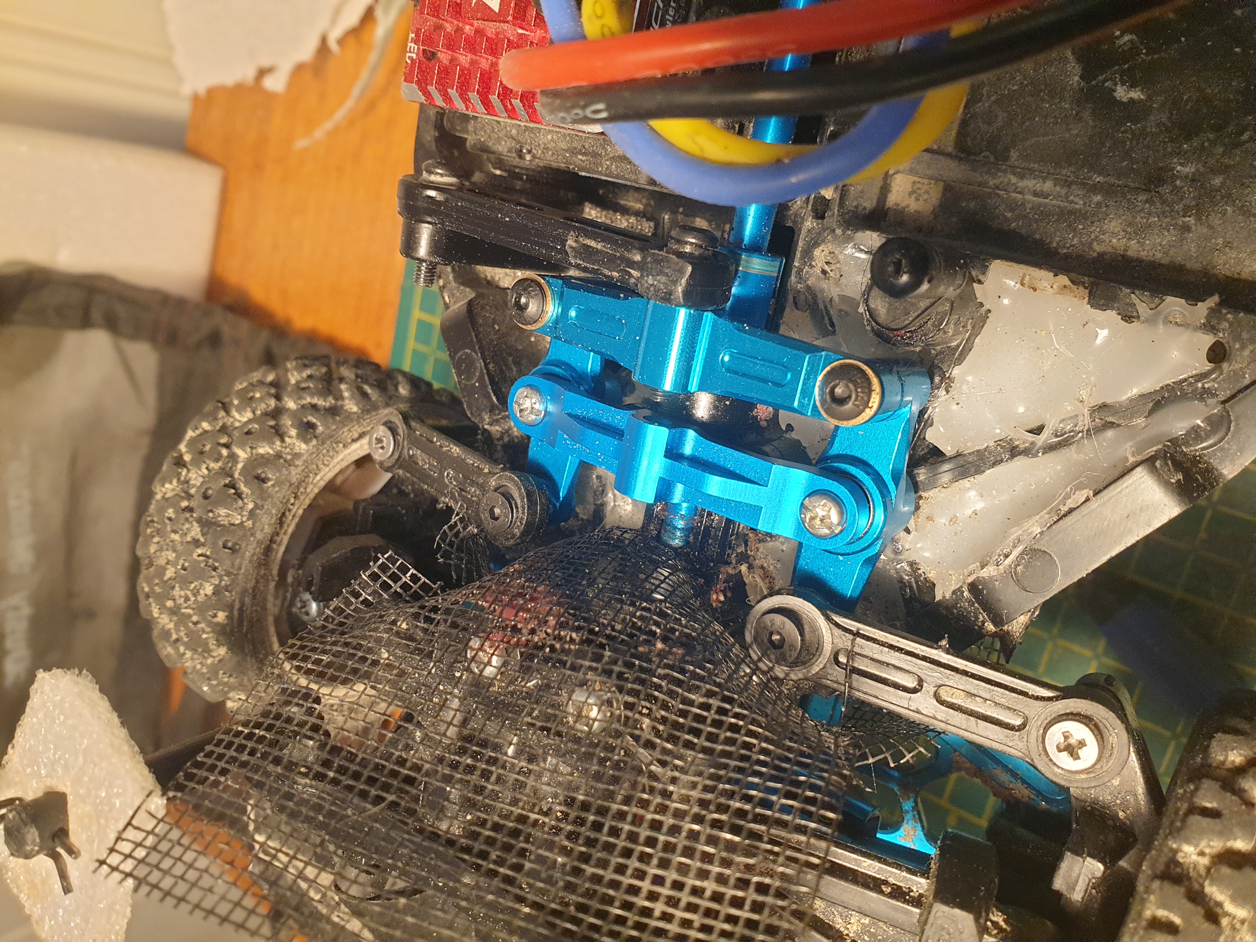

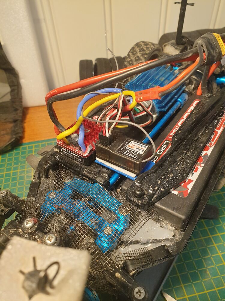

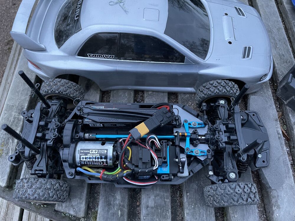

Asentelin vähän sinisiä ebay-osia ohjaukseen, ja väkertelin samalla nyt kuitenkin vastarille telineen alustan keskelle, josko gyro toimisi paremmin. Testannut en siis vielä ole. 😅
Akku sujahtaa just nätisti paikalleen ja irti.

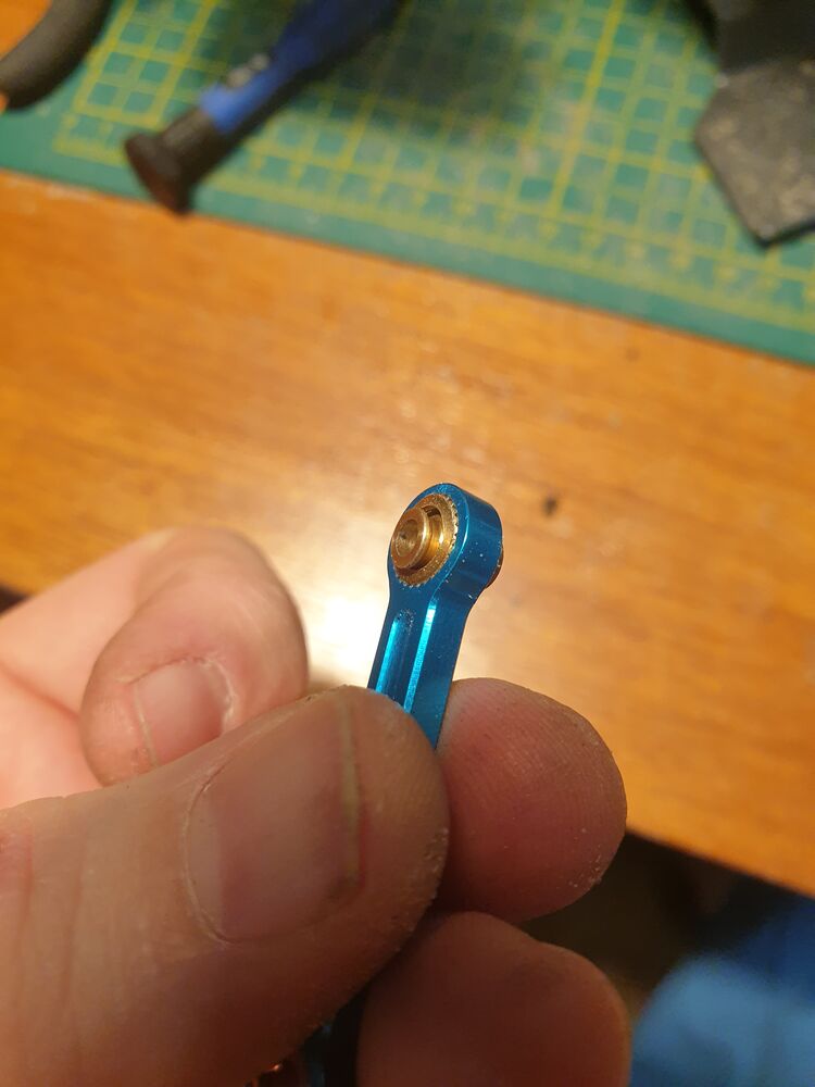

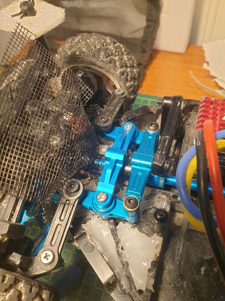

Muutama muovinen varsi jäi vielä käyttöön, kun noissa alumiinisissa oli palloissa aivan järkyttävästi väljää. Nyt on napakan tuntuinen, dual bridge tuli laitettua samalla.
Väljää lelumiinia.
Väljää lelumiinia.
Ohjaamo.
Ohjaamo.

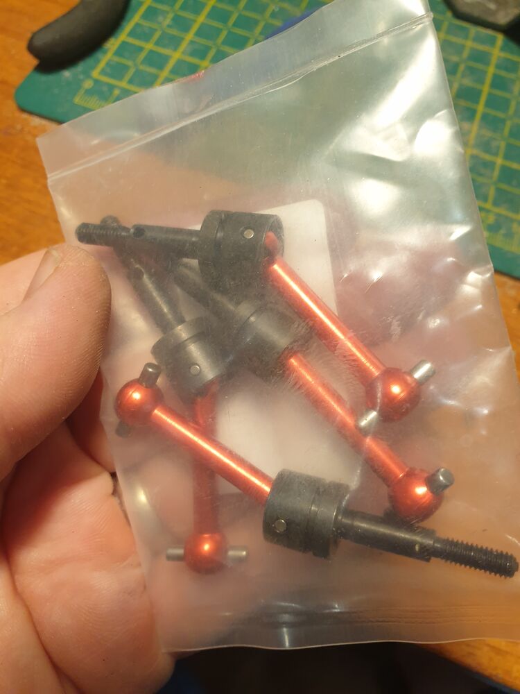

Vielä pari pakettia tulossa, punaisiakin osia saapui jo. Tukivarsisetti kohta perillä, ja muuta sinistä alumiinia. Laitetaan kaikki sitten kerralla niin ei tarvitse montaa kertaa purkaa kaikkea.
JaniV
Viestit: 320
Paikkakunta: Ylöjärvi / Tre
Re: Ralliautosi
Viesti Kirjoittaja JaniV »
lanssi kirjoitti: Ke 02.11.2022 12:55 20221102_113326.jpg
Tuo dual bridge pitäis olla siellä ohjausvarsien päällä, ei keskellä.
Samalla kannattaa tarkistaa kanittaako ulosjousto ohjausvarren kulman takia, tarvittaessa sitten korokepalaa alle, omassa laitoin n.8mm

JaniV kirjoitti: Ke 02.11.2022 13:48
Böhöhöö huppista! 😂 Korjataas ja sit koeajolle.
Korokepalaa oli jo entuudestaan jousituksen modauksien vuoksi.

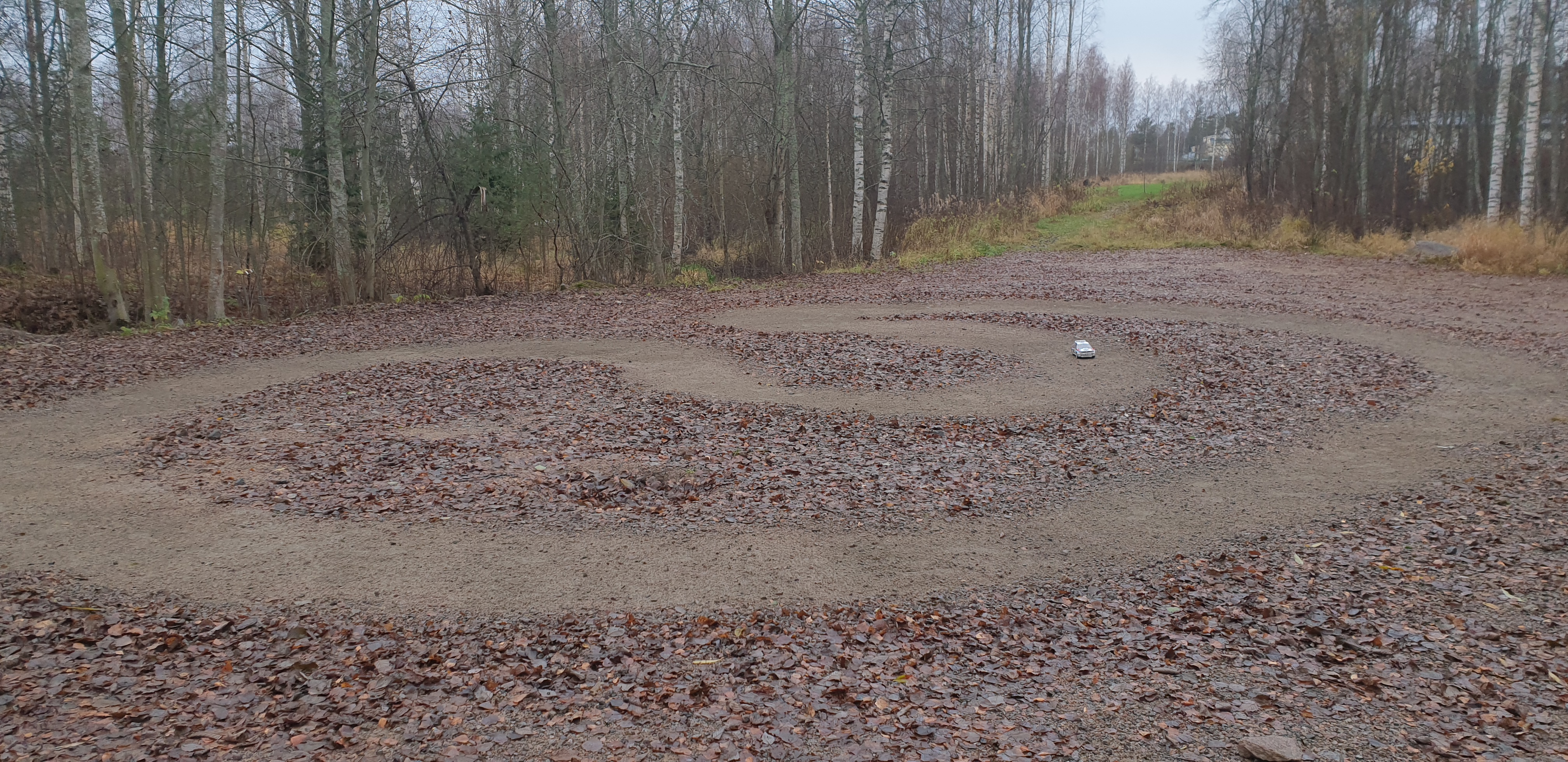

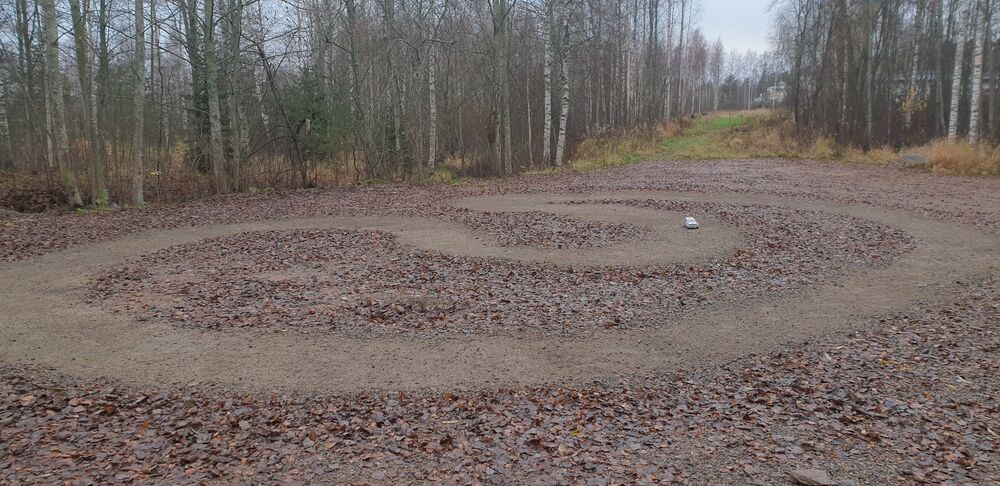

The Rata oli aivan in the tik. Lehdet on jo jämähtäneet reunoille, niin ei ollu edes haravoitavaa juuri yhtään.
Hetki meni, että gyroon tottui. Mutta kun tottui, niin meno oli todella sulavaa! Ehdottomasti jatkoon siis. Muutenkin ohjaus tuntui nyt hyvältä, eikö mitään hajonnut. Pestävää sitten onkin vähän enemmän. Alla pieni klippi ajosta.
Ottakaa autot mukaan ja tulkaa The Radalle ajamaan, pidetään siinä joku rallitapahtuma. 😅

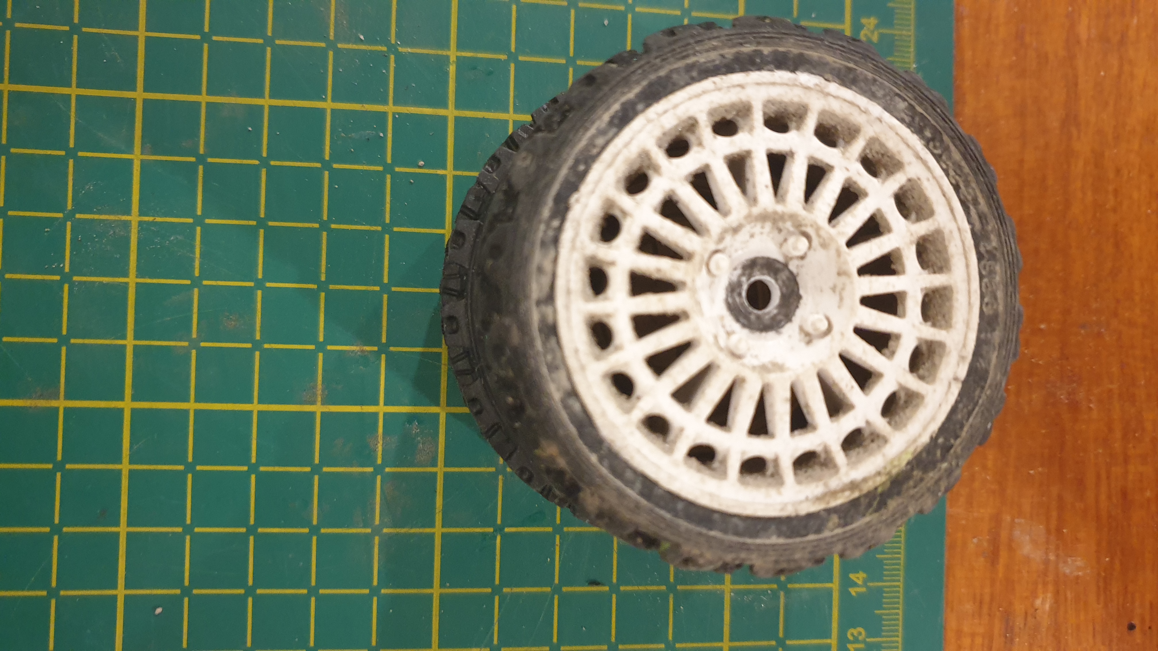

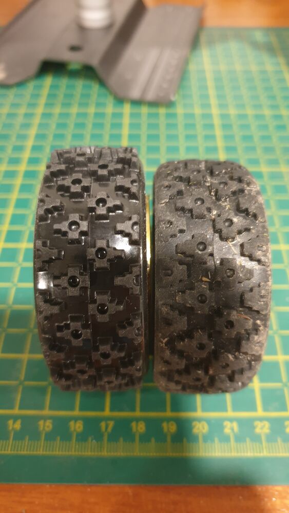

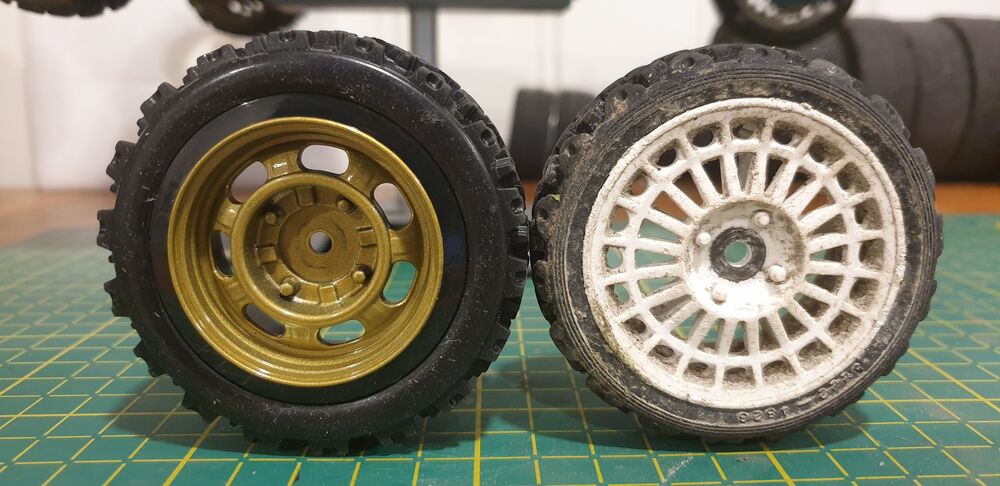

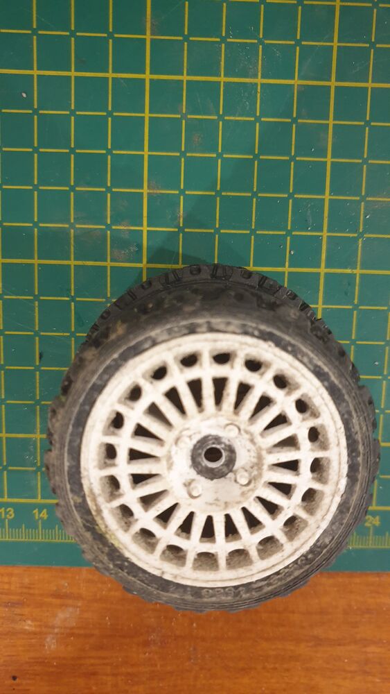

Tuli ebay-ralliblokit, aika iso ero alkuperäisiin. Näillä halkaisija n. 72mm, orkkiksilla n. 68mm. Ovat myös hieman kapeammat. Pehmeät tuntuiset, foamit tuli mukana. Kuviosss myös eroa. Nämä menee HPIhin alle, yks setti renkaita on vielä varallekin.
Re: Ralliautosi
Nuo taitaa olla samaa kokoa mitä fastrack mitä eurorcltä saa, ne on 24mm leveät, ja selkeästi tamiyan renkaita isommat.
Minusta eivät aikanaa kuluneet asfaltilla yhtä nopeasti mitä settien mukana tulleet tamiya rally blockit, eli kumi aavistuksen kovempaa.

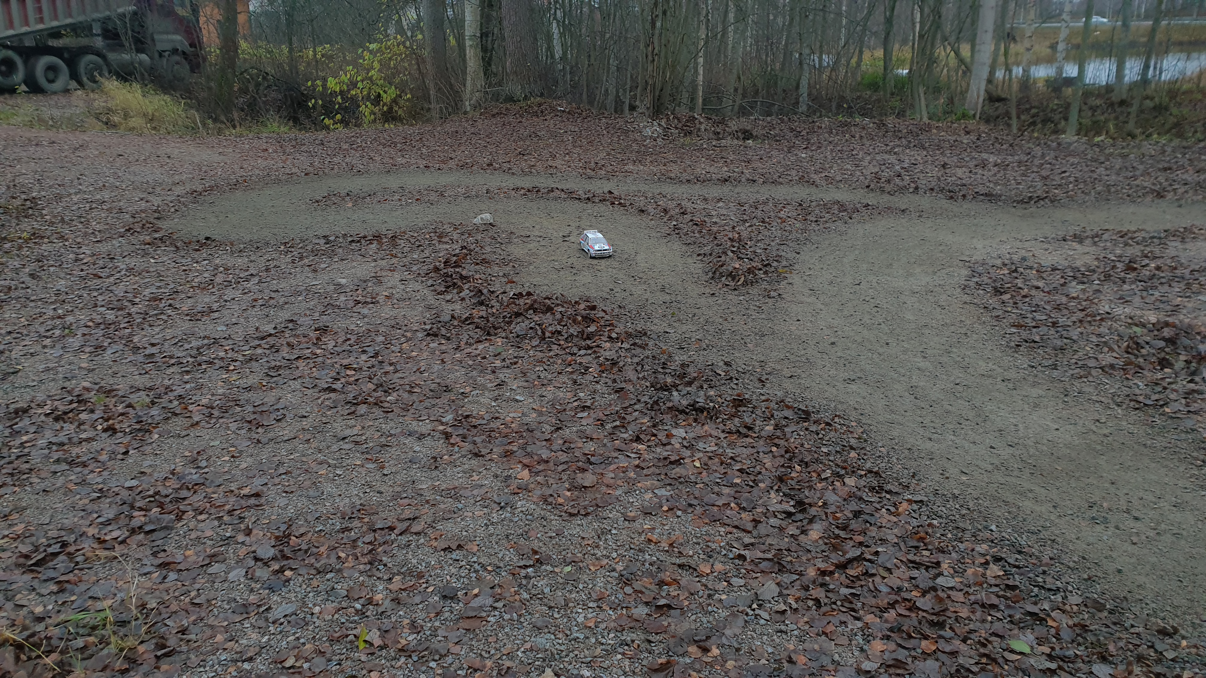

The Rata sai sakkokierroksen. Pitää toiseenkin suuntaan tehdä joku tekninen optio, molemmissa päissä on nuo isot kaarteet mitkä voi ajaa täysiä.

lanssi kirjoitti: Pe 04.11.2022 16:06 The Rata sai sakkokierroksen. Pitää toiseenkin suuntaan tehdä joku tekninen optio, molemmissa päissä on nuo isot kaarteet mitkä voi ajaa täysiä.
Mikäs kuorkki tuola yläkulmassa lepäilee

Viesti Kirjoittaja lanssi »
JaakkoM kirjoitti: Su 06.11.2022 08:24
Ööö joku naapurin kuorma-auto? Ei oo omalla pihalla The Rata, vaan kaupungin mailla. 😉
Pertsax kirjoitti: La 05.11.2022 23:24 Asiallista touhua maailmalla💪🏼
Just hyvä meno! Rallicrossia sen olla pitää.
Re: Ralliautosi
Tuo sinun rata on kans erinomainen, selkeästi ajourat.
Parit hyppyrit ja crossit pystyyn. Täällä ei kerennyt tulla lehtipeittoa, liian innokkaat haravoijat liikeellä.
Onneksi koulujen urheilukentät on kivituhkaa, niin keiloja kiertämään pääsee niillä ja valaisut ainakin toistaiseksi vielä päällä👍
