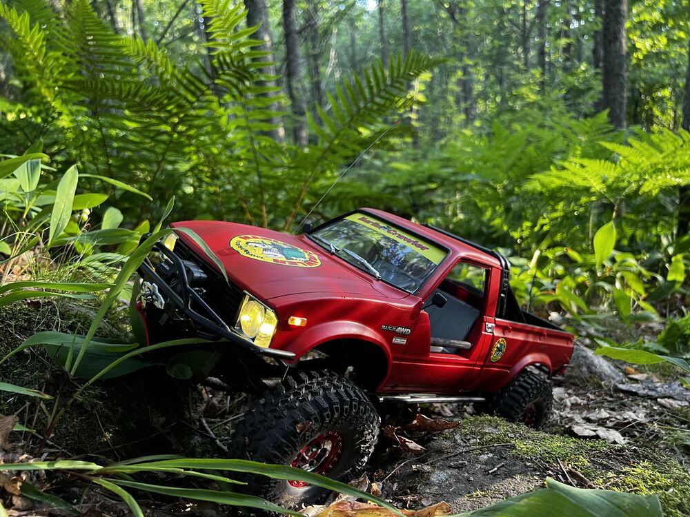

Pisepise kirjoitti: Ke 03.08.2022 15:34 No siistihän siitä kuvan välityksellä tuli. Peukku!
Kiitos☺️
Kyllä se menee, pari milliä olisi saanut olla leveämpi. Niin ei olisi helmoissa kiinni🤔

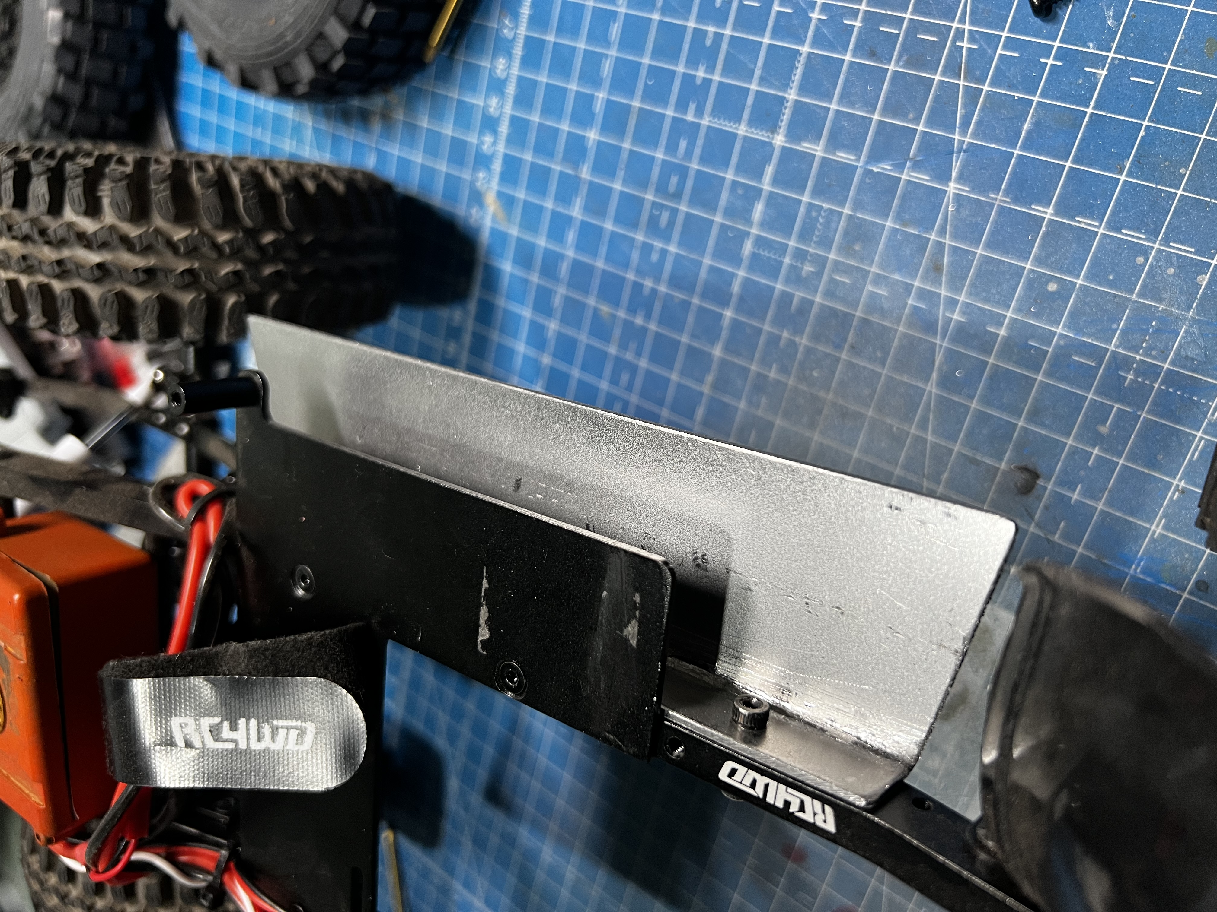

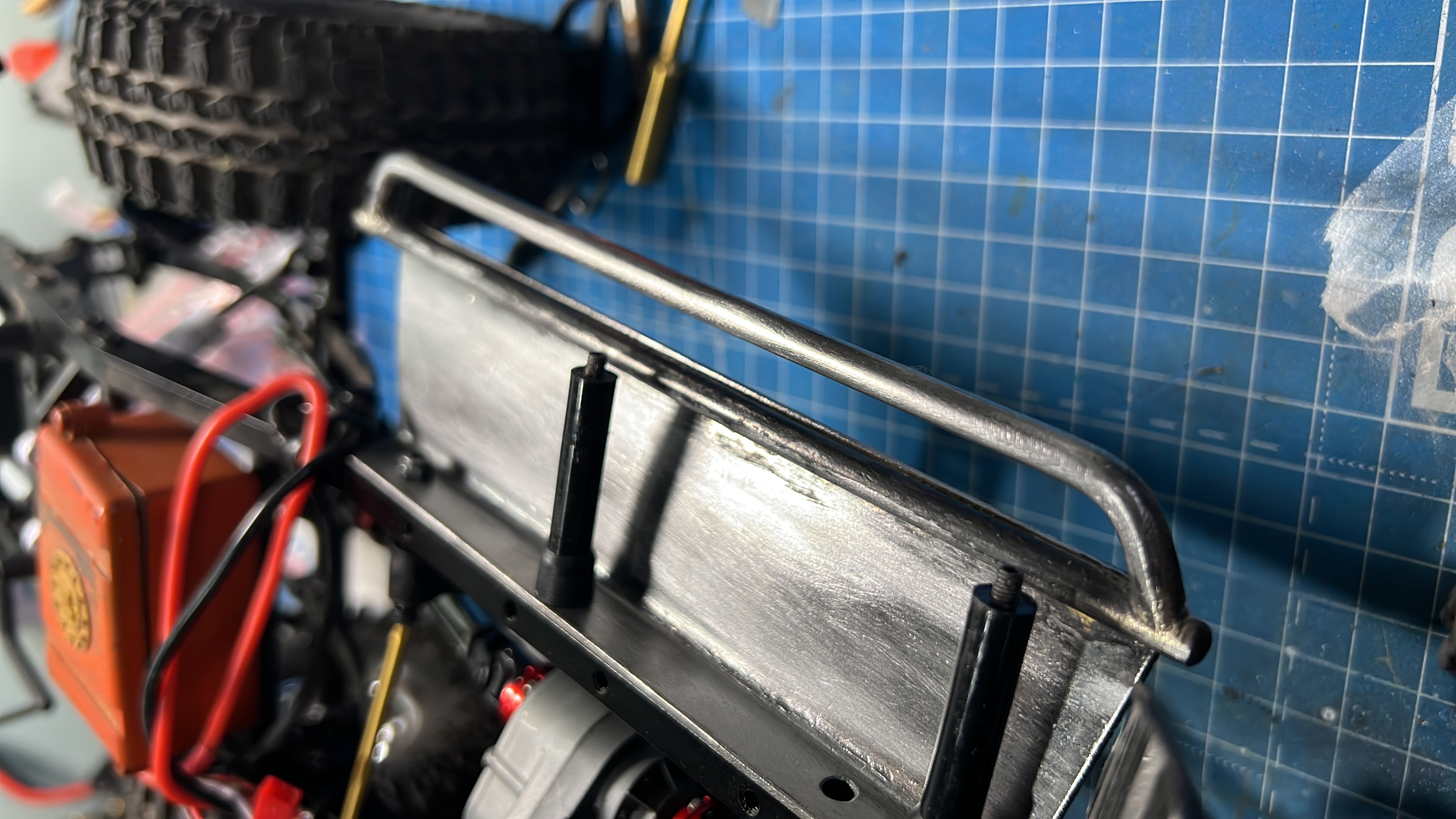

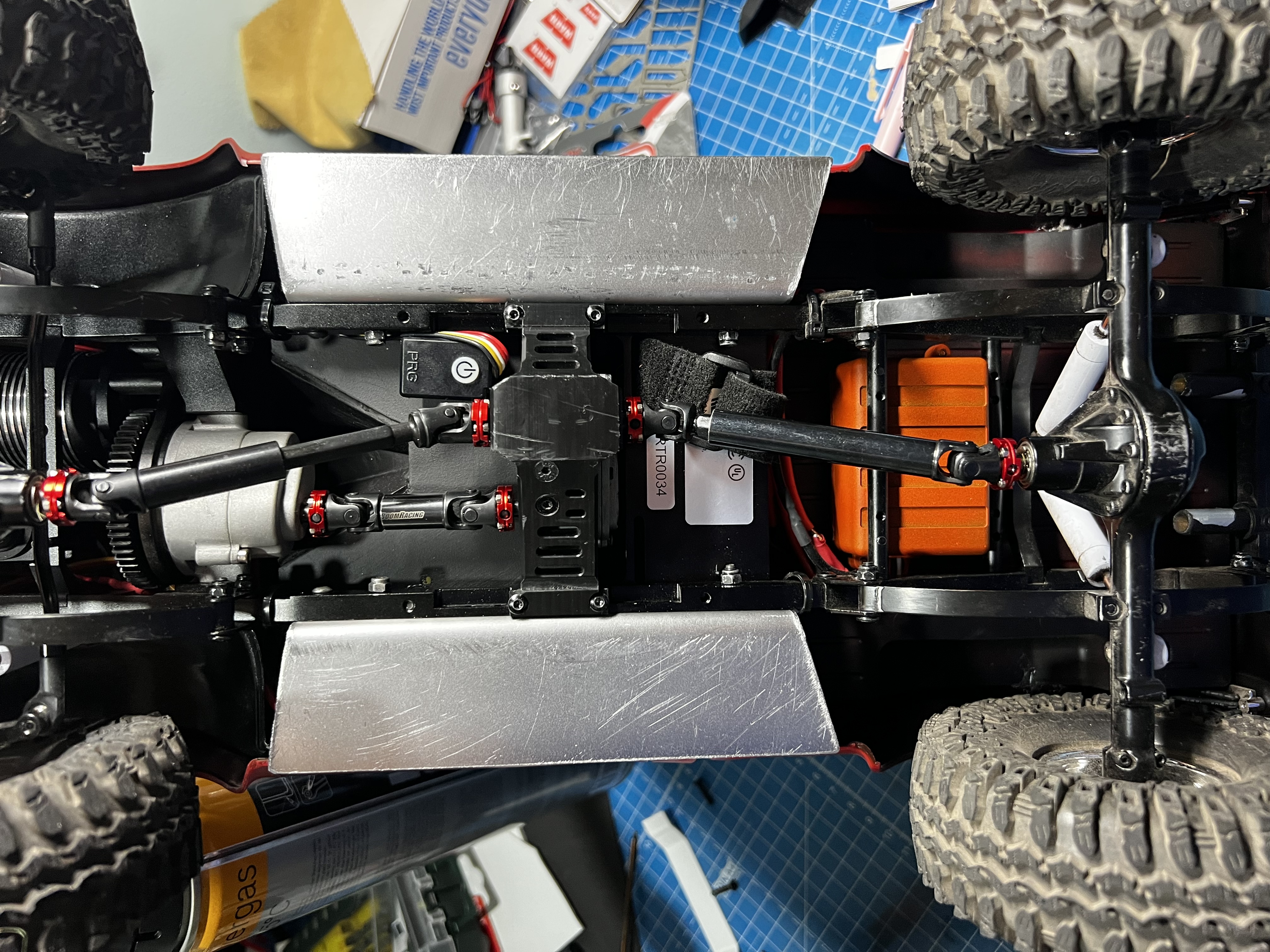

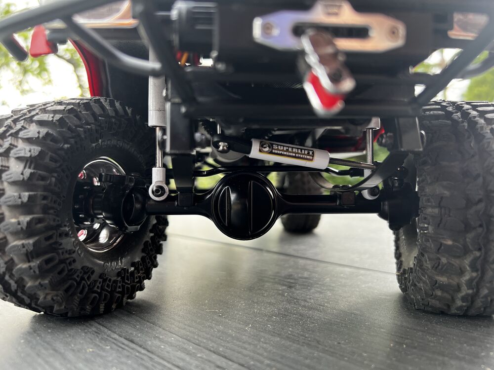

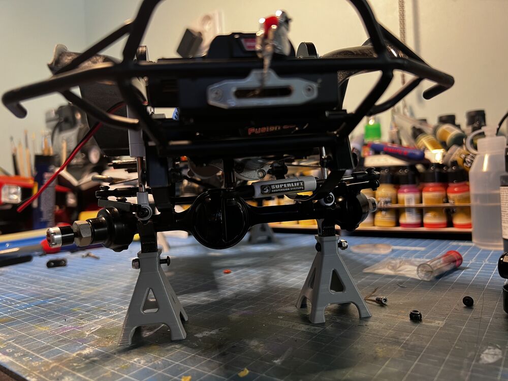

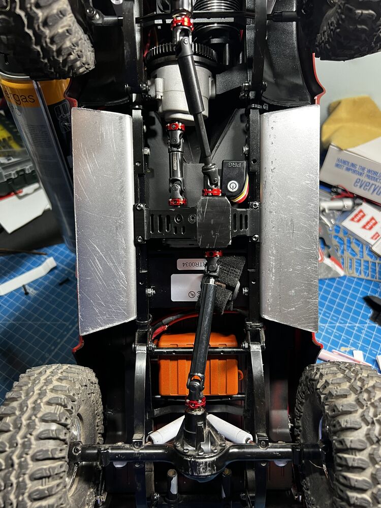

Etupuskurille tilasin alukiinnikkeen, jotta saan puskurin alemmaksi ja ulkonäöllisesti omaa silmää miellyttävämmälle paikalle.
Tuntuu kestävän saapuminen, niin jotain pientä on pitänyt tehdä.

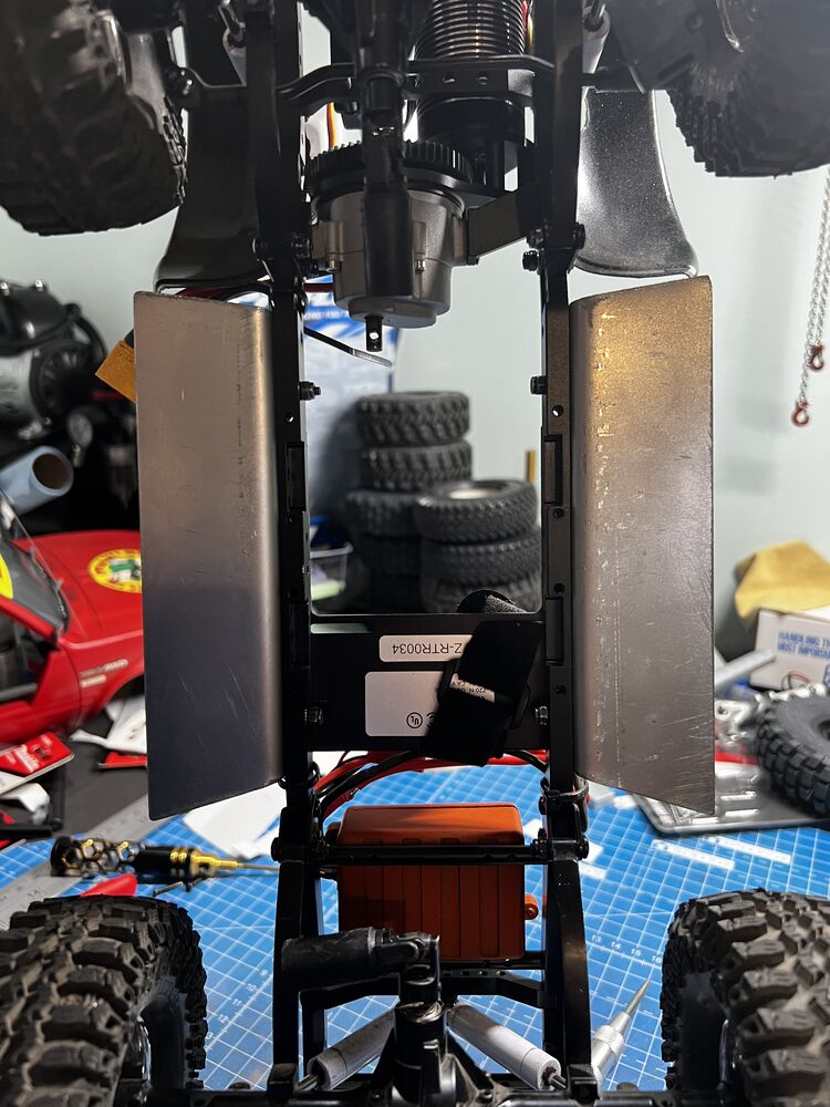

Pohjimmiltani nuukana ihmisenä en raskinut alkaa tilaamaan USAsta pellin paloja alustaan, niin ei muuta, kun ”rein ite ja säästin”

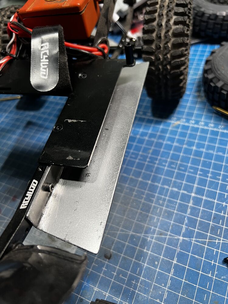

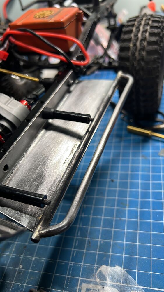

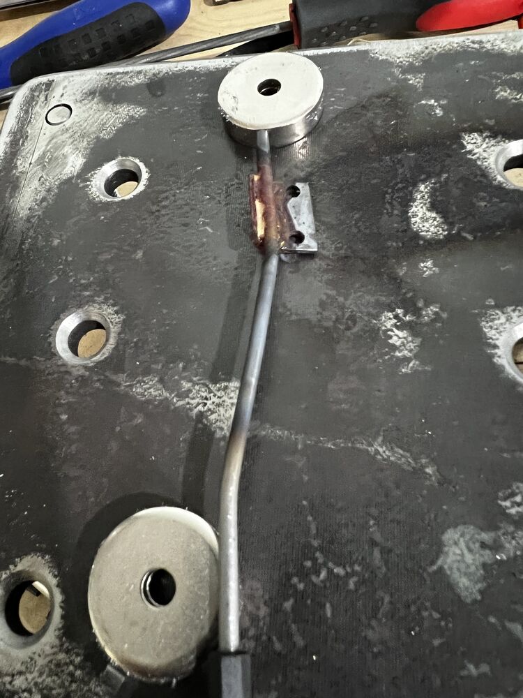

Puuilsta arkki 1,5mm peltiä, kun 1mm pelti tuntui rimpulalta😝 ja piirtelemään viivoja, levy mukaan töihin ja puolituntia pajalla, avot sliderit valmiit.
Töiden jälkeen tohinalla ruuvien reikiä kohdistamaan ja siinä ne nyt on.

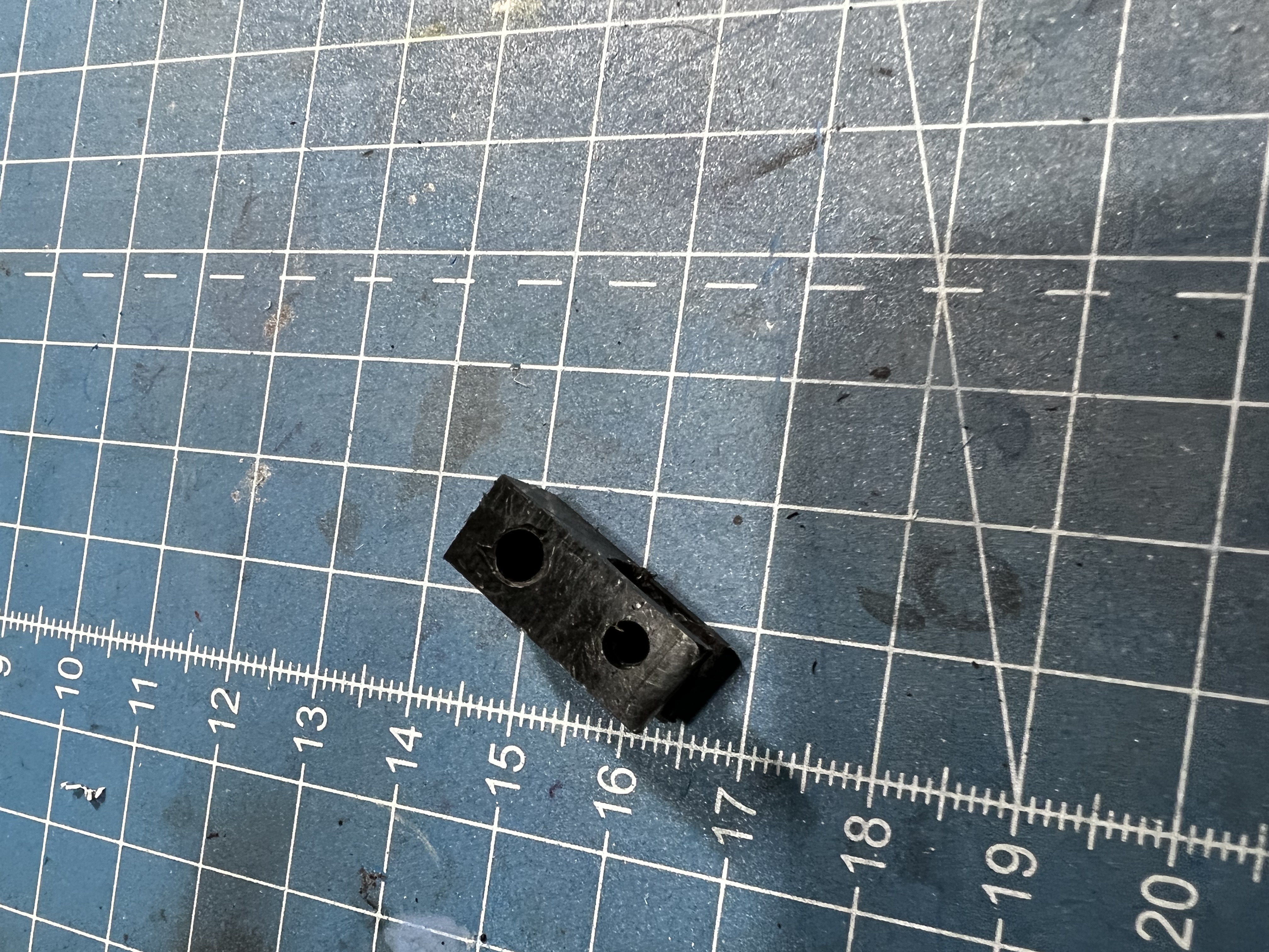

Vielä pitäisi päättää, juotanko sliderit noihin, vai teenkö niille kiinnikkeet erikseen.
Samalla tuli ruuvailtua paikoilleen, mielestäni hienoimmat scale kardaanit, mitä on.

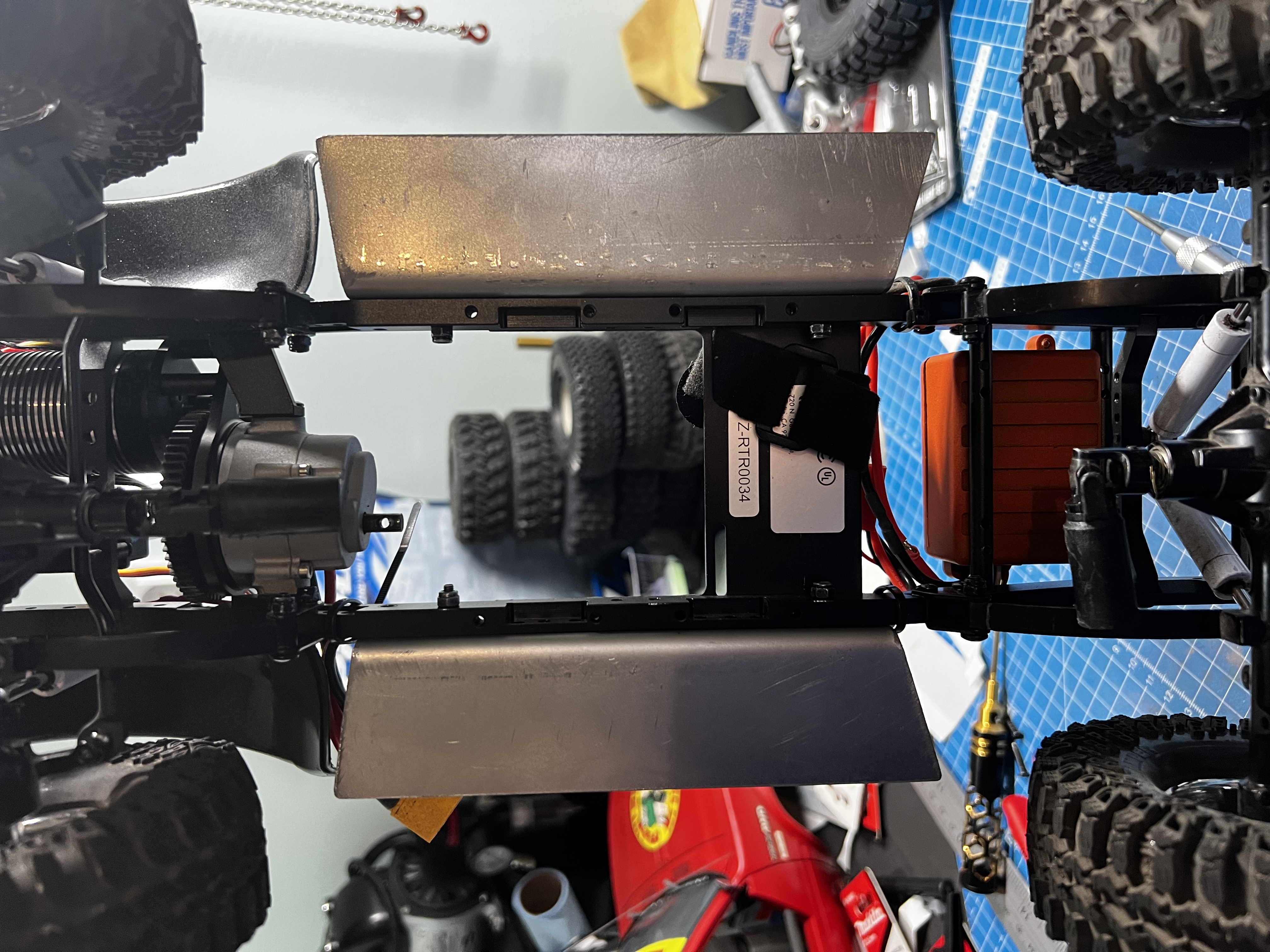

Seuraavaksi pitäisi taivutella skidplate jotta saisi pohjasta suht tasaisen🤌🏼
Painoa tulee mukavasti lisää, mutta mielestäni sitä tämä auto on kaivannut..
Tuohon helmaan saisi hyvin sliderit kiinni
Ja paikoillaan
Ja paikoillaan
Sovittelua
Sovittelua

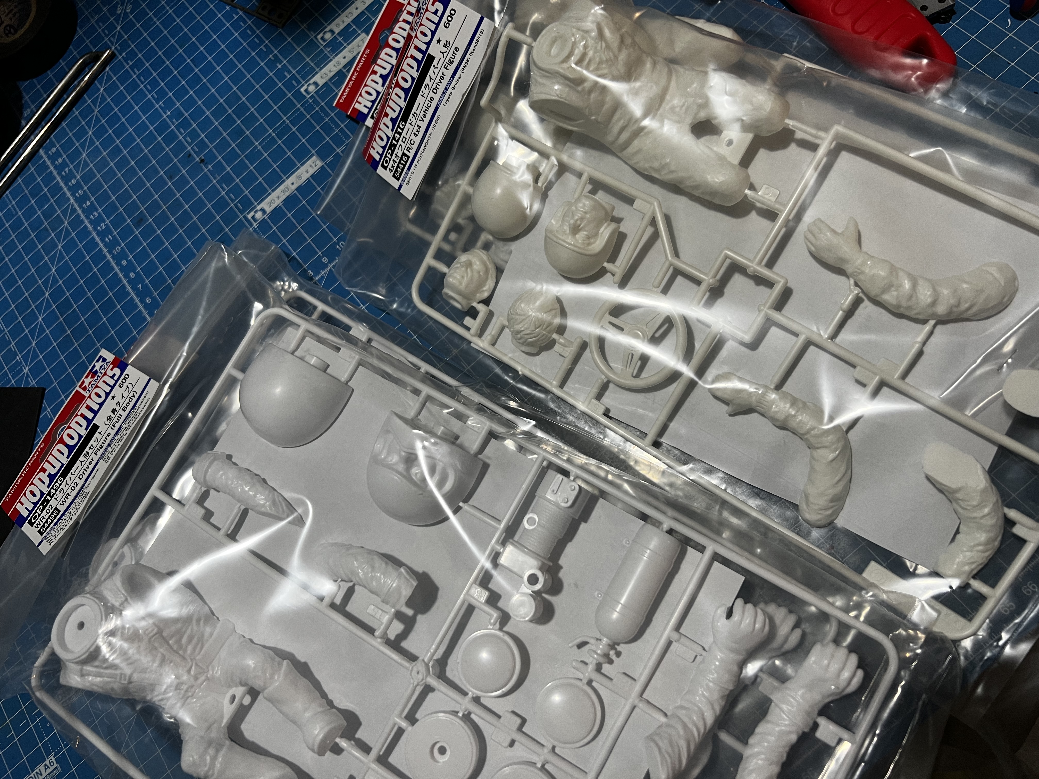

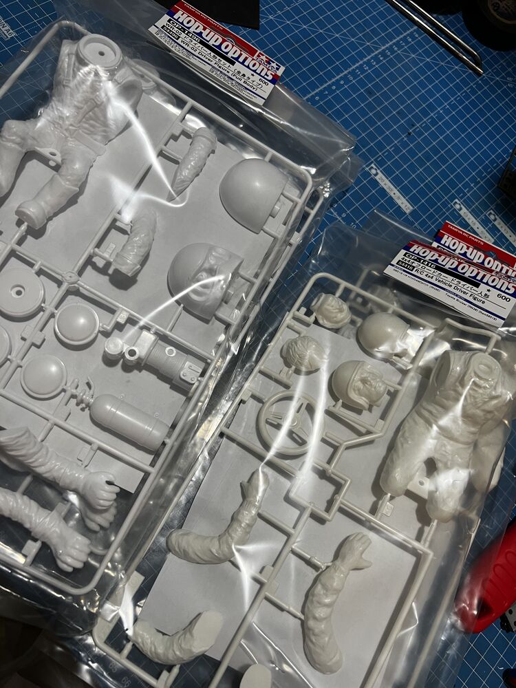

Postissa tuli ukkoja ja pari valittua scalehärpäkettä😁
Toki nuo arp valot on jo viikon ollut pöydällä🤣
Re: RC4WD TF2 Marlin crawler

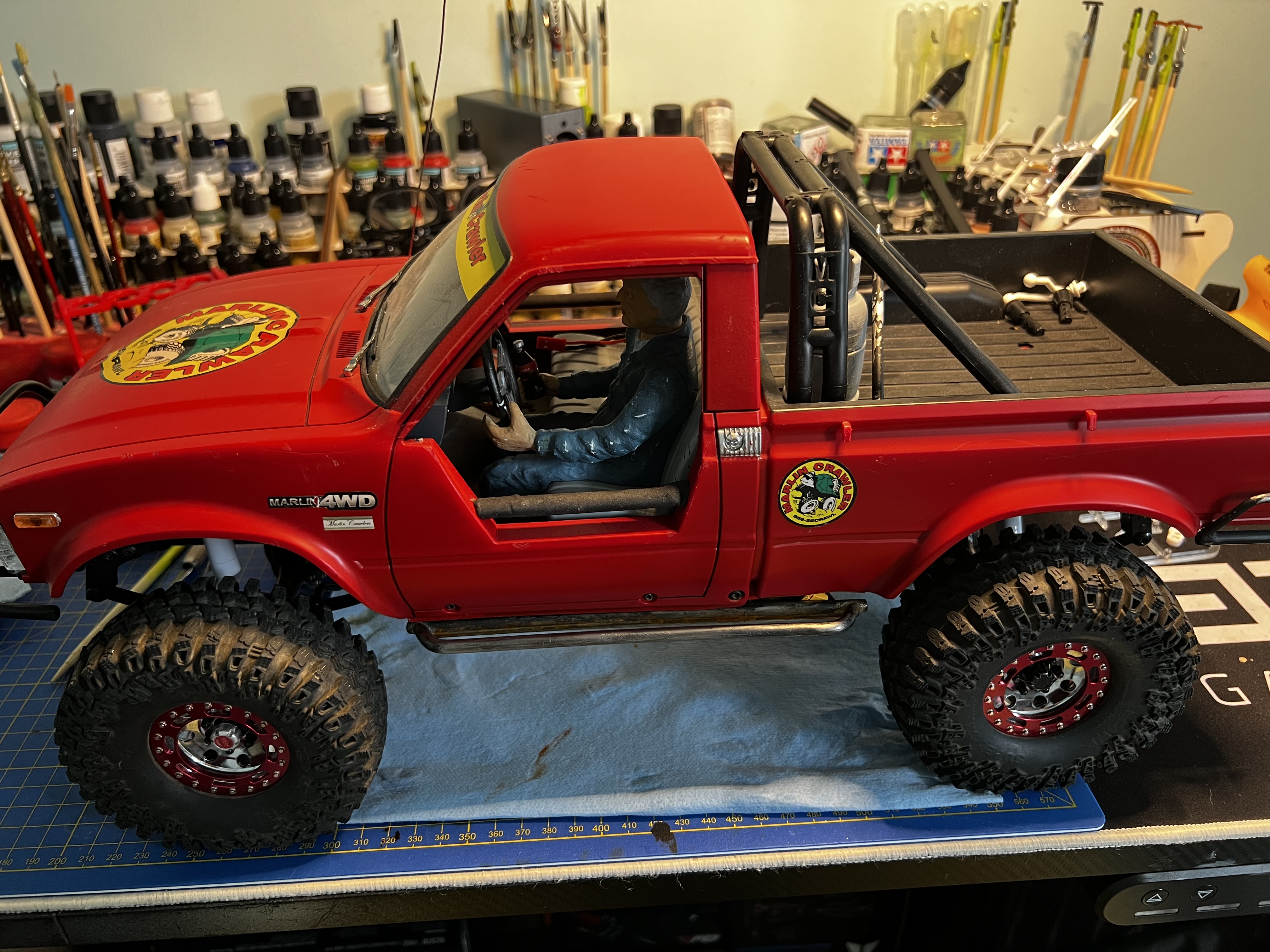

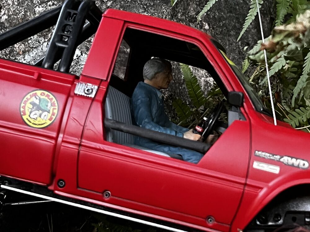

Kuljettaja alkaa olemaan valmis ajoon😁

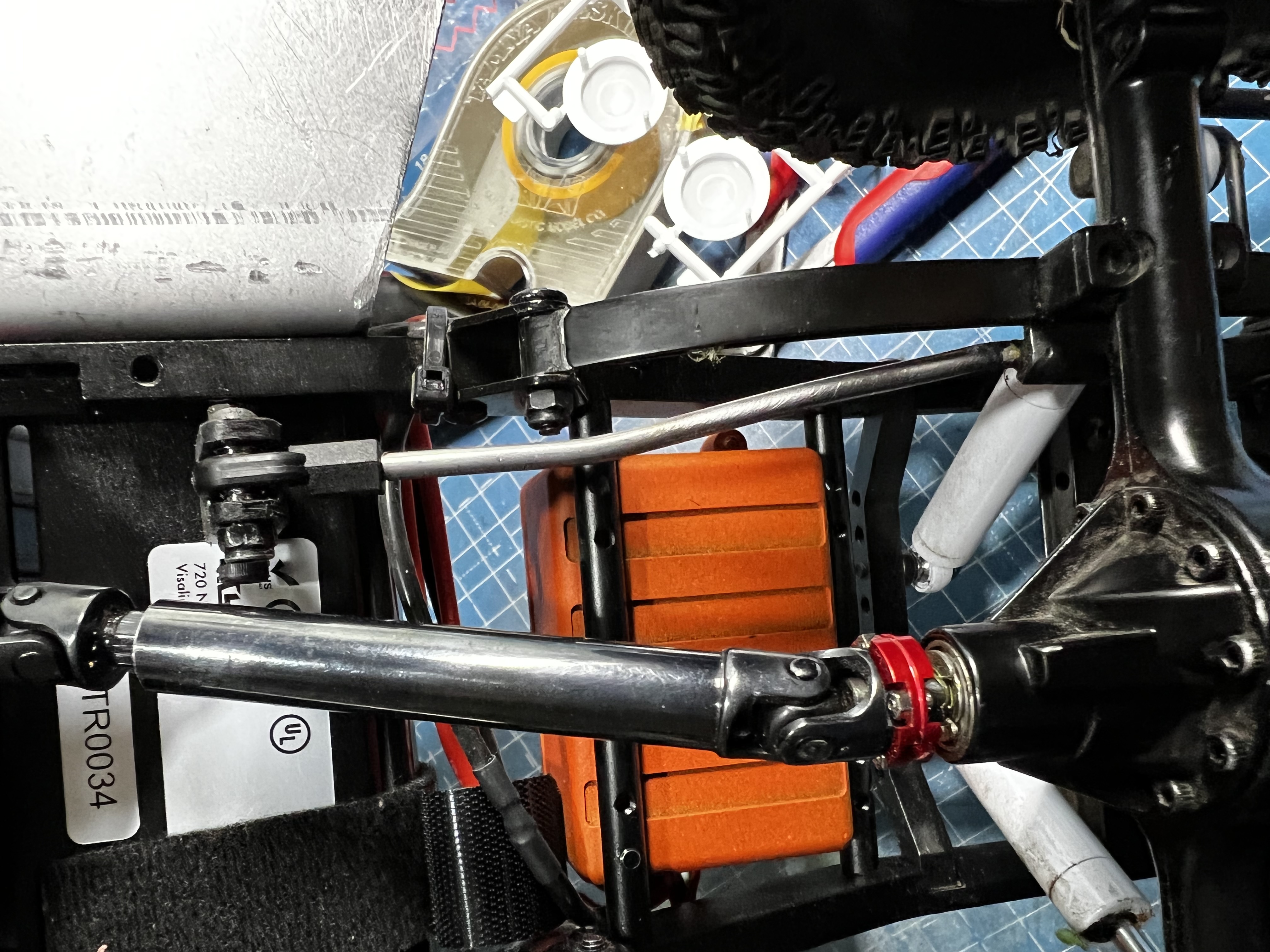

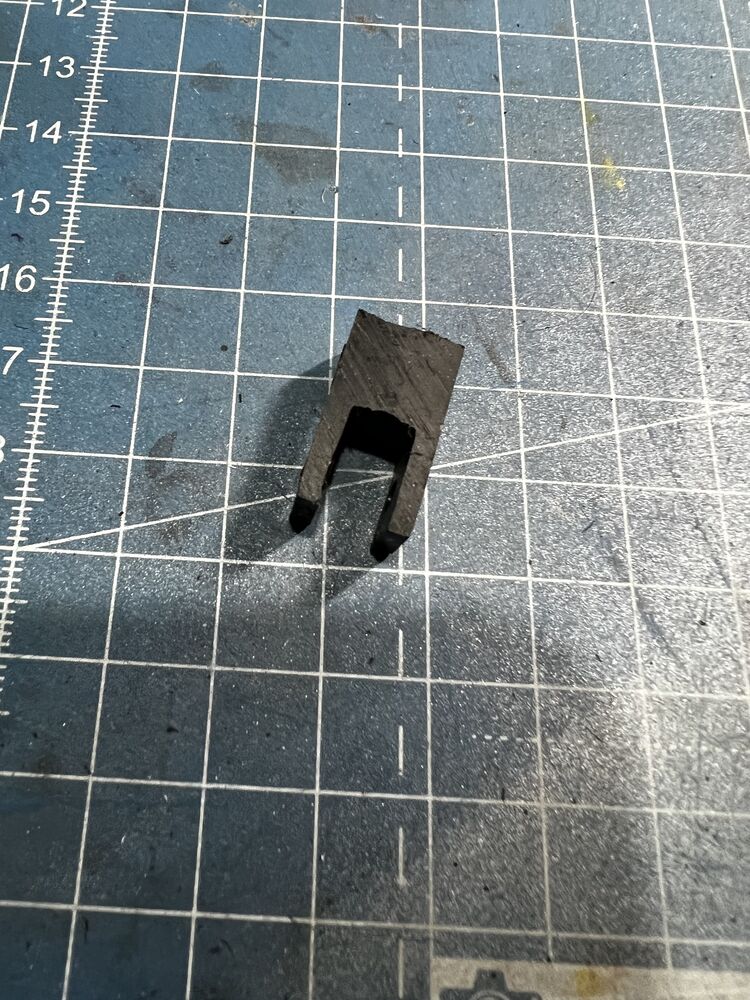

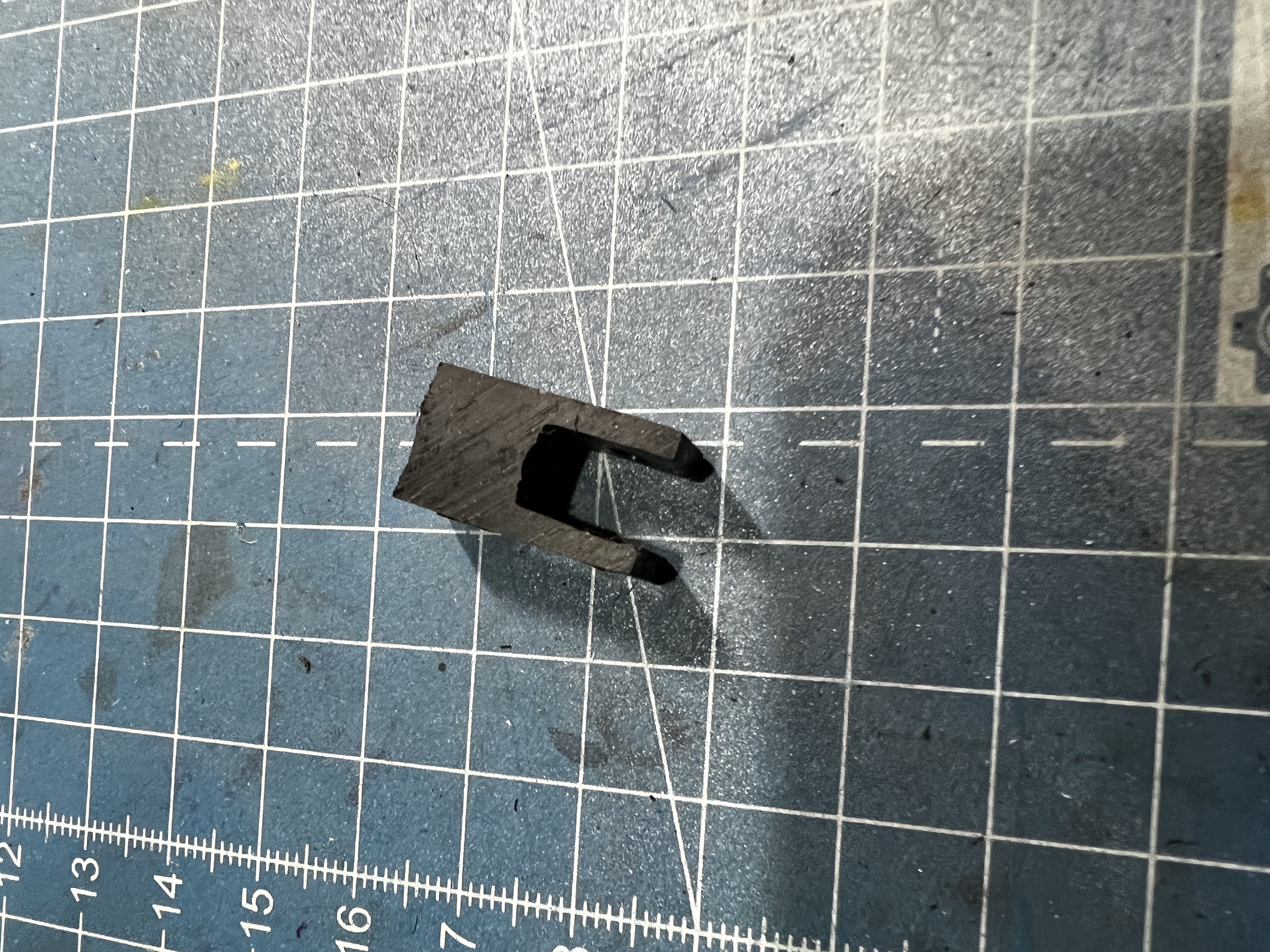

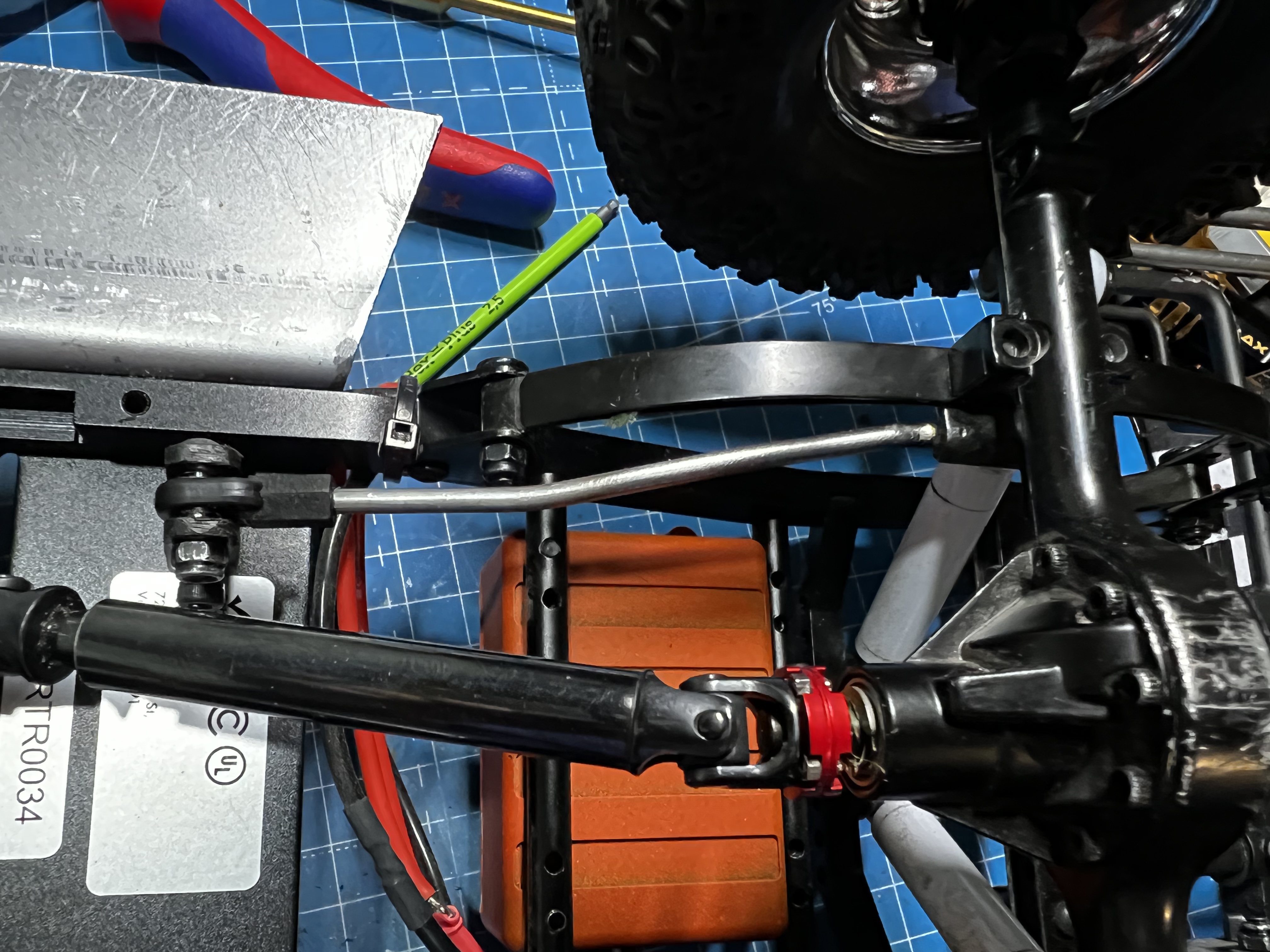

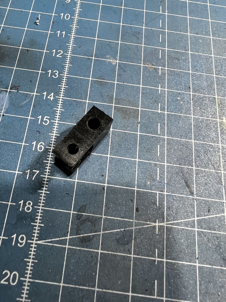

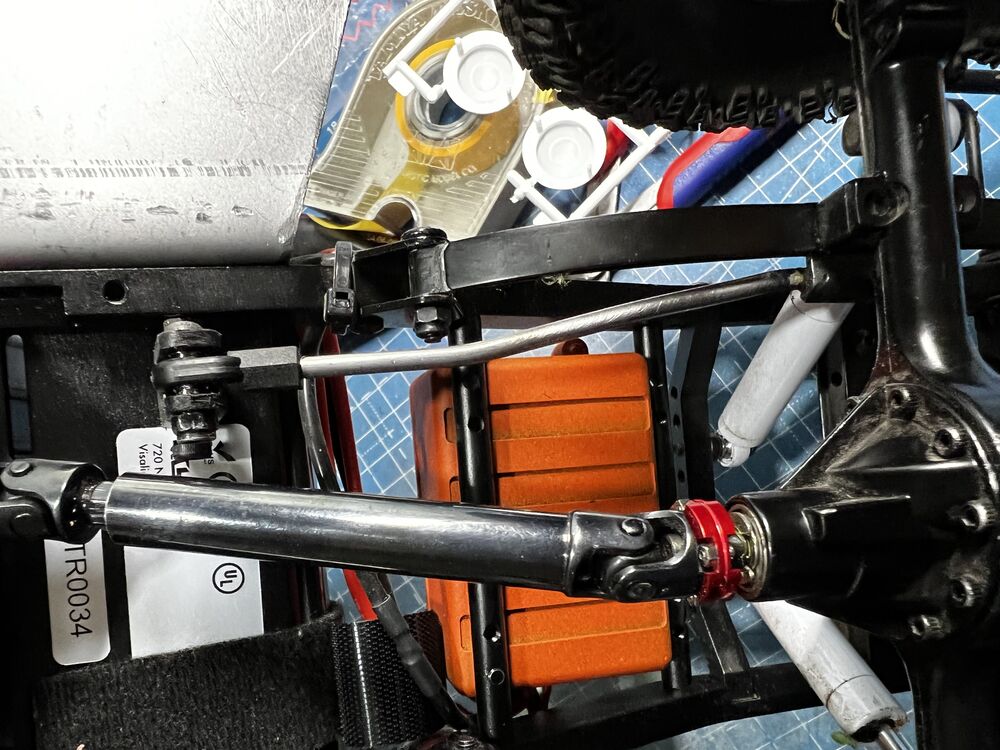

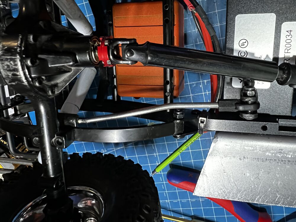

Vähän on taas auota saatu rakennettua eteenpäin, A and M caragesta olisi saanut valmiinn antiwrapbar, mutta kun jaksa odotella postin kulkua, niin tein ite ja säästin🤌🏼😊 ja pikaisella testillä, sekä pöydällä flexailemalla, ihan toimiva tuli🥴

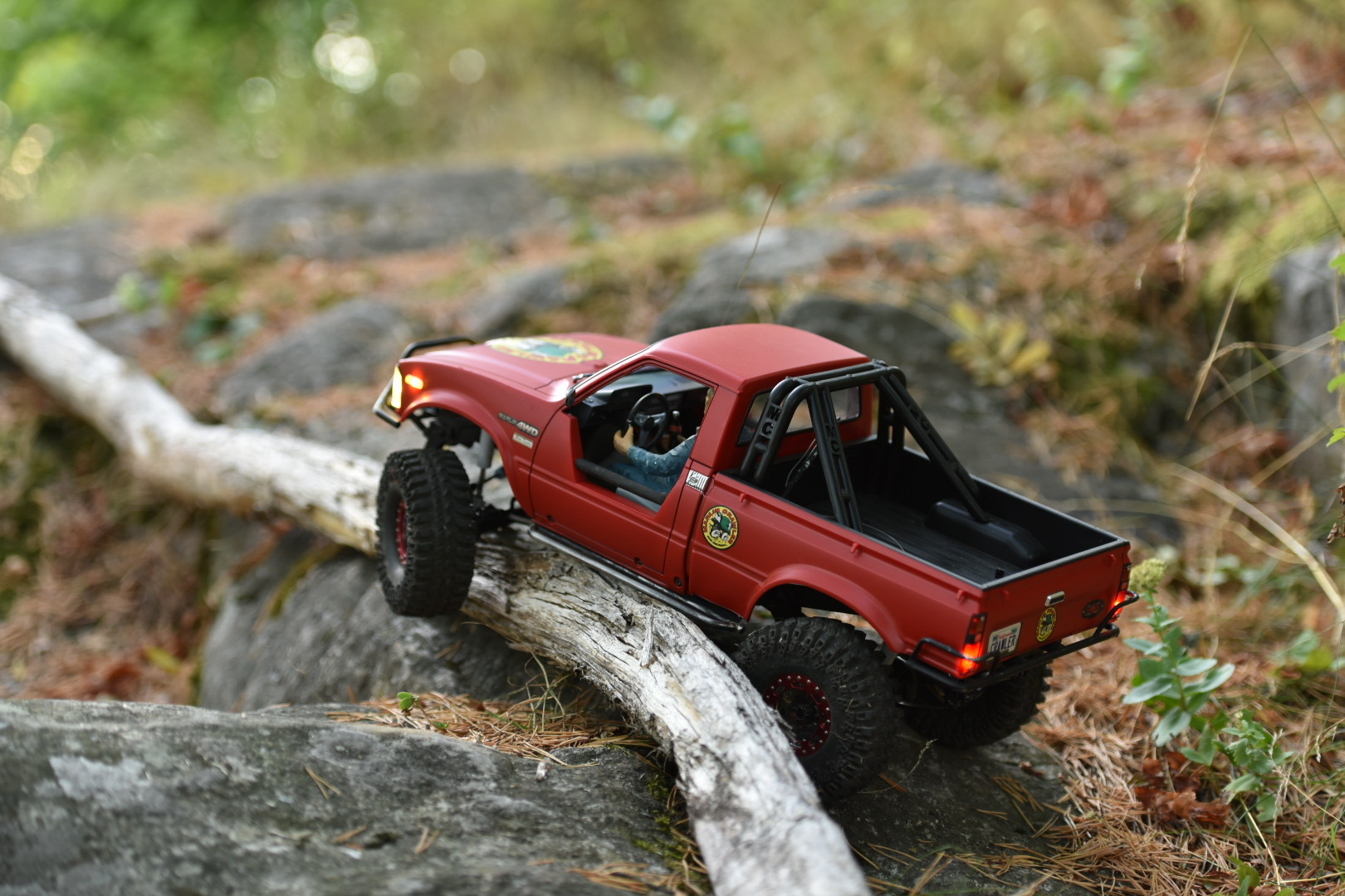

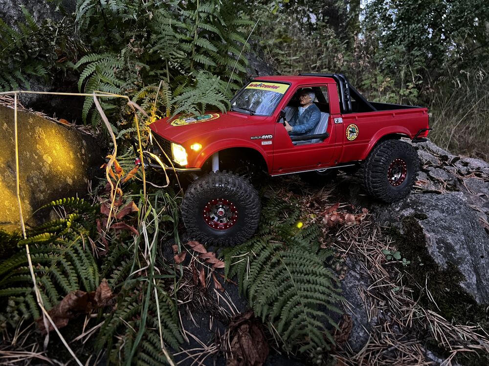

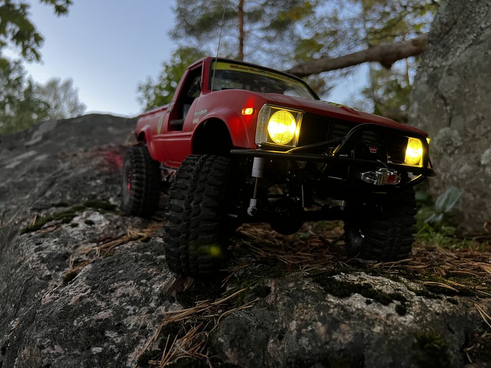

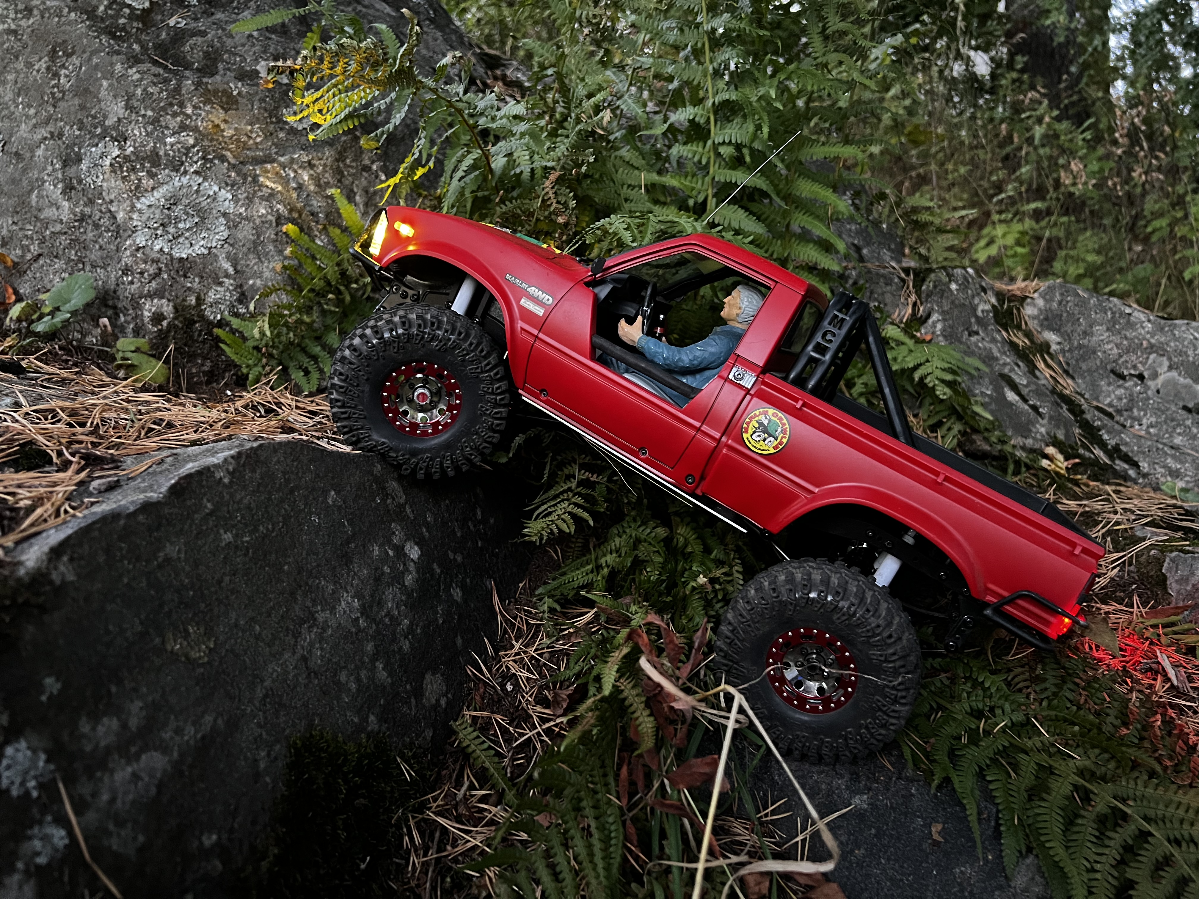

Ja, kun kuski tuli autolle, niin pikaisesti testikalliolla mutkat🤔 ei auto ainakaan huonontunut ole vaikka pohjaan tekemäni pellit toivat painoa lisää.
Olen kyllä tyytyväinen, tuohon maalin väriin🤩 jos huomenna jaksaisin sliderit juottaa kiinni, niin alkaisi ehkä rakentelun puolesta olla valmis🤣🤣
Millon mikään valmiiksi tule🥴🥴

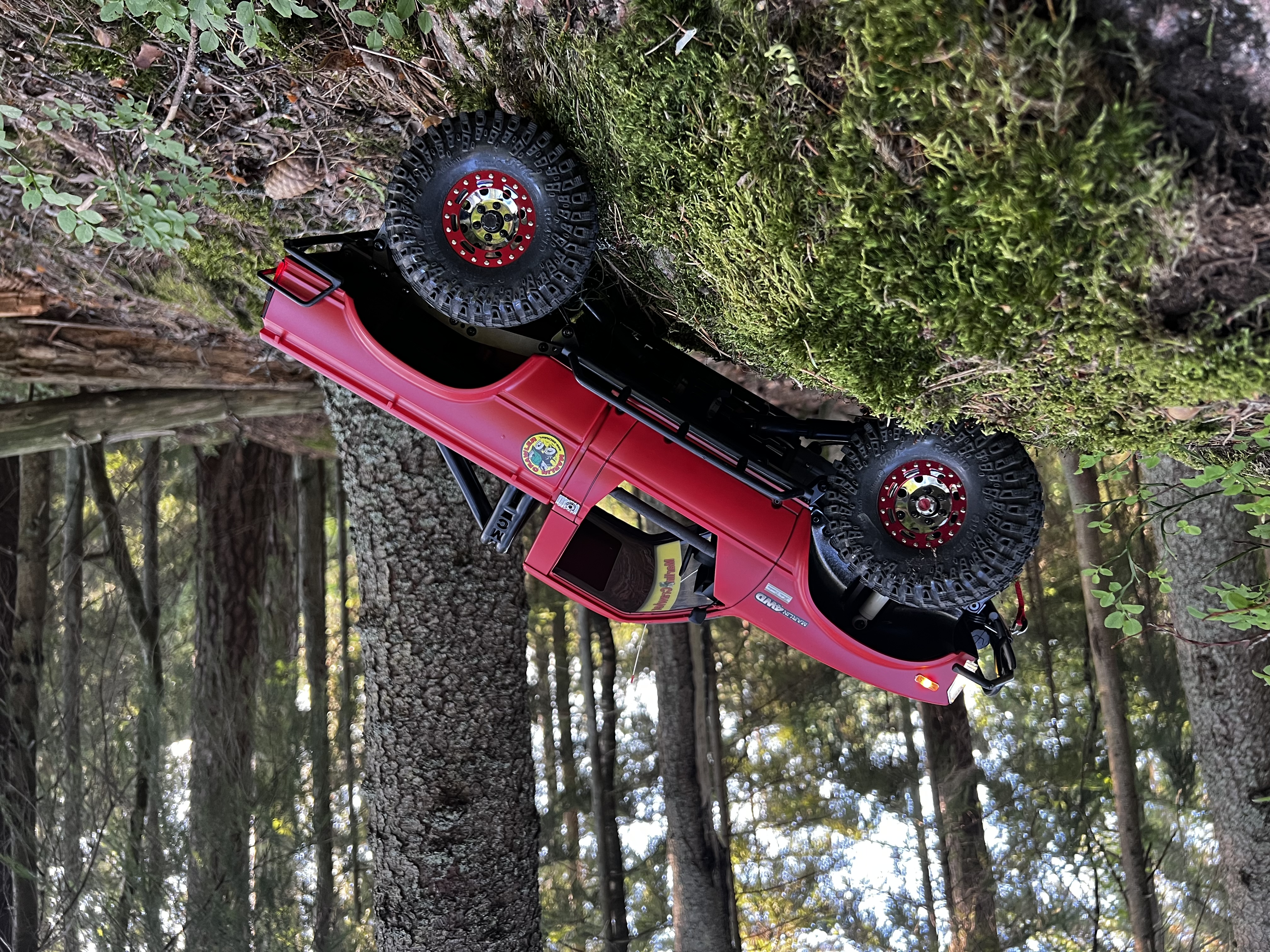

Muka cokista..
Muka cokista..

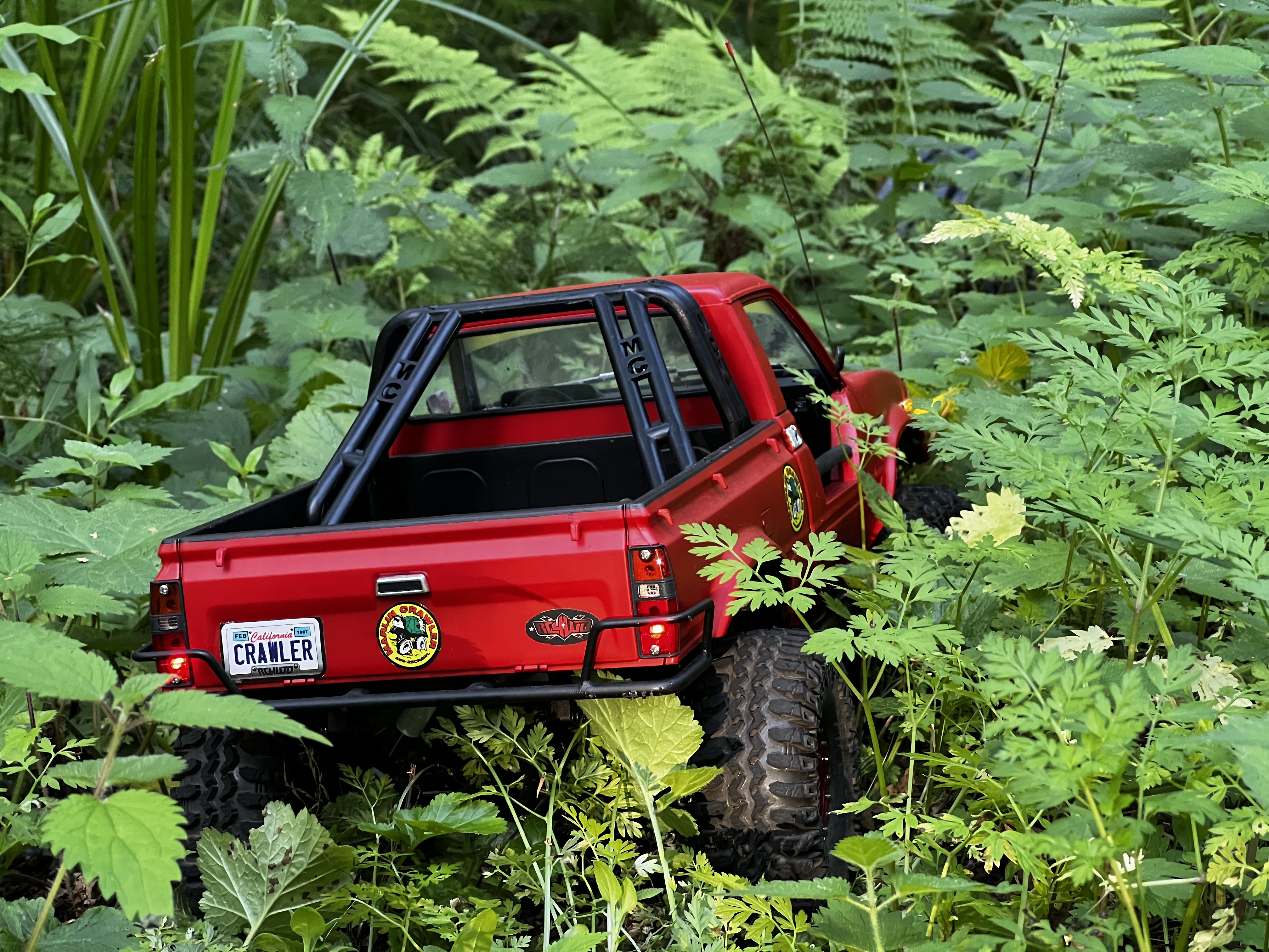

Vielä oli sinistä taivasta

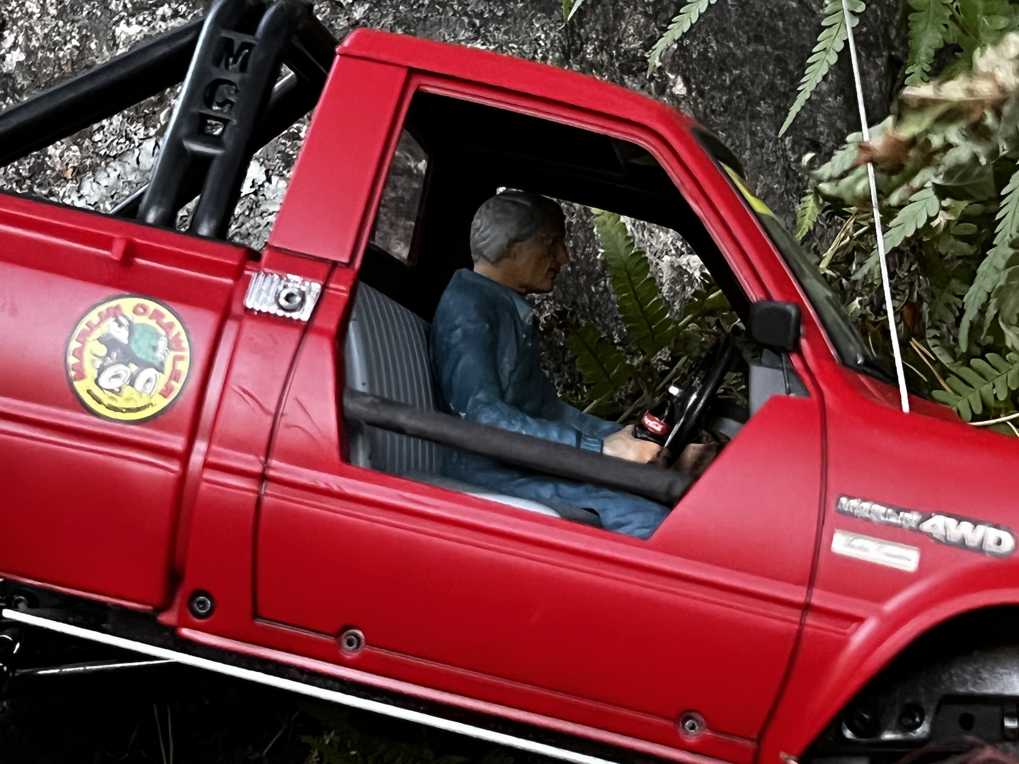

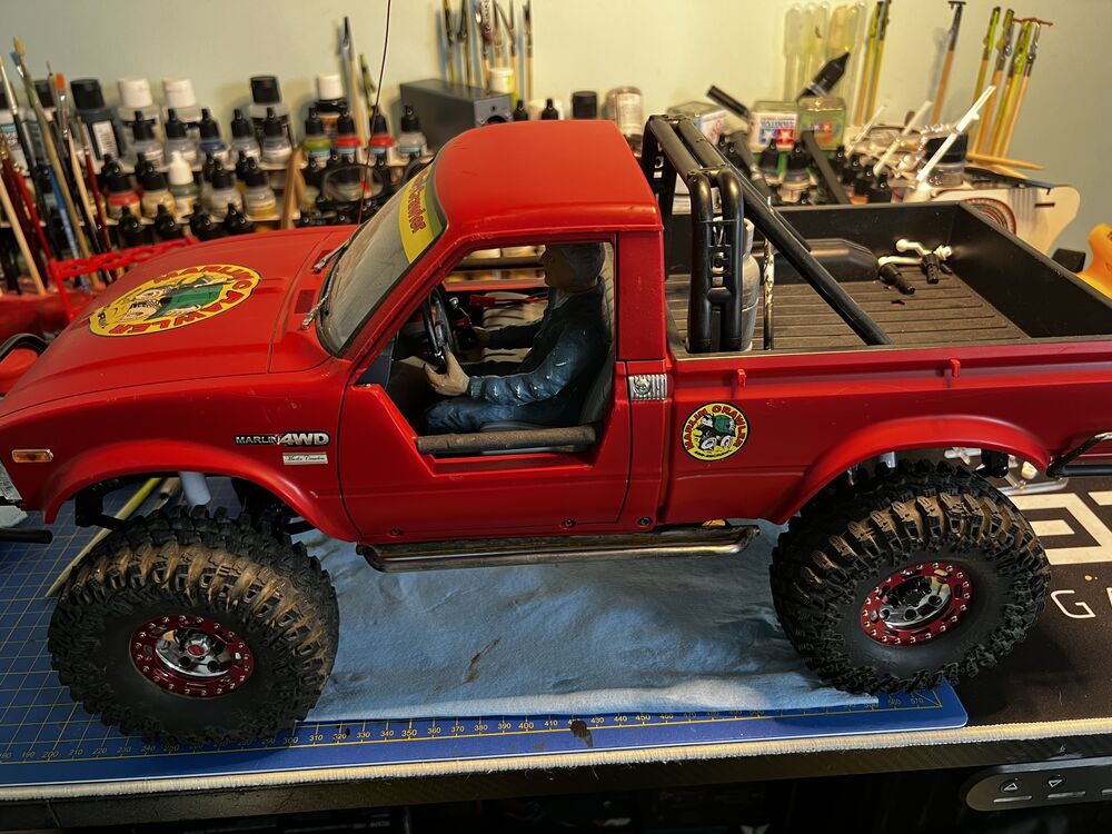

Kyllähän siitä tuli ihan esikuvansa näköinen! 👍😎
Vähän täytyy kuitenkin moittia. Sulla on ohjauslaitteisto väärin päin ratin sijaintiin nähden. Pisti heti auton rassaajaa silmään moinen epäkohta!😄😄😄
Joo totta. Pitänee viilata sopivat osat ja vaihtaa toisinpäin vaihteisto ja moottori.

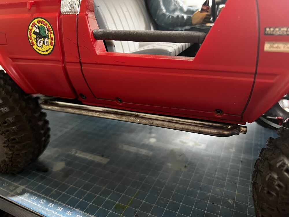

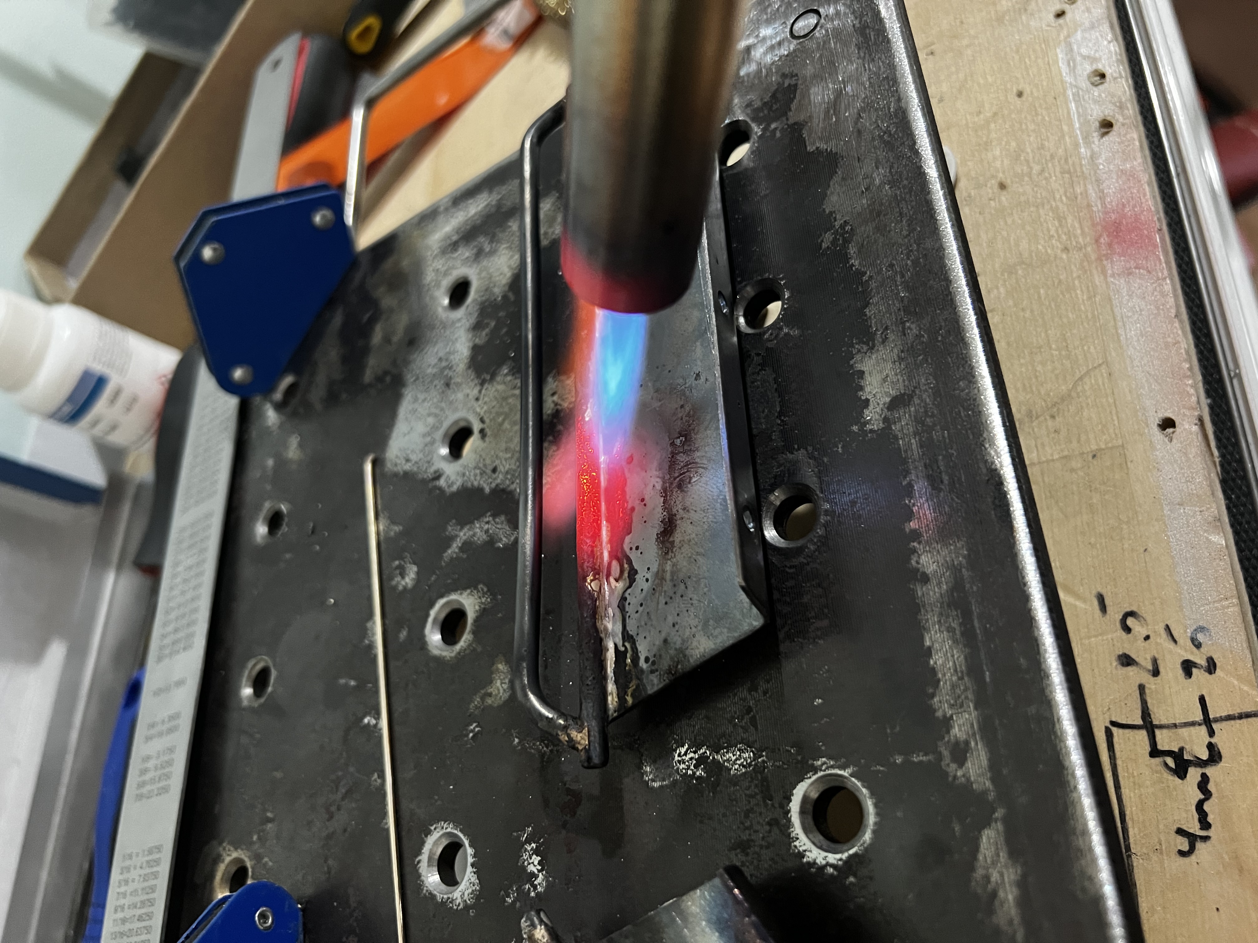

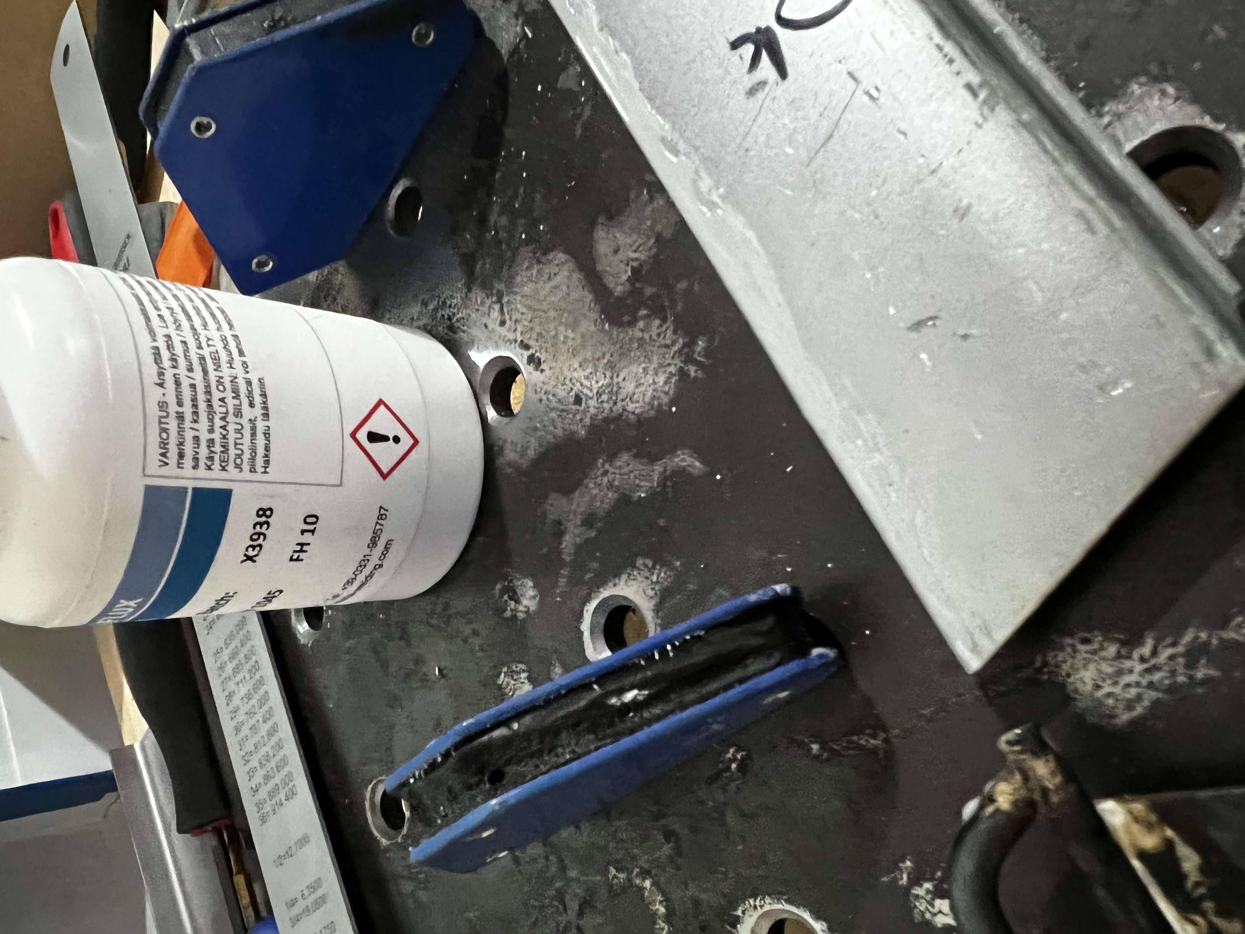

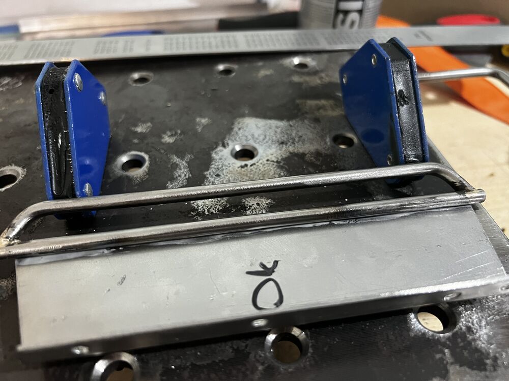

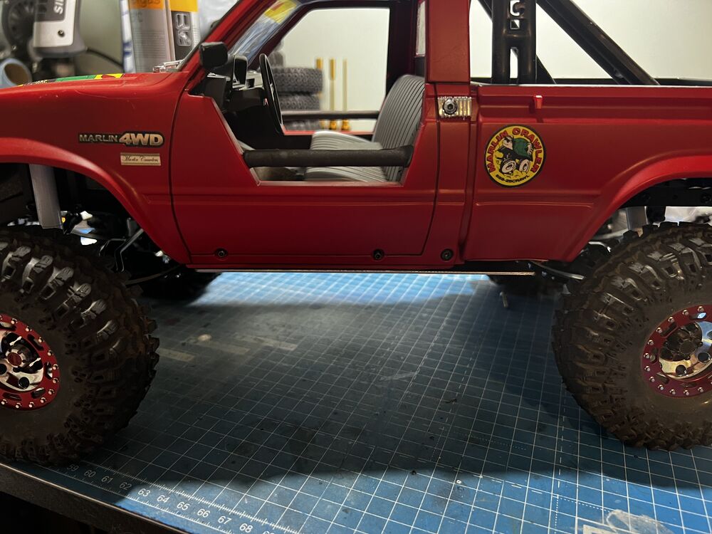

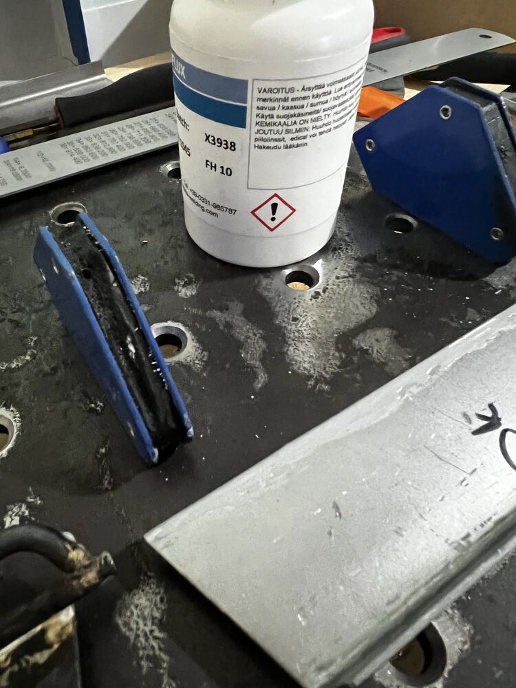

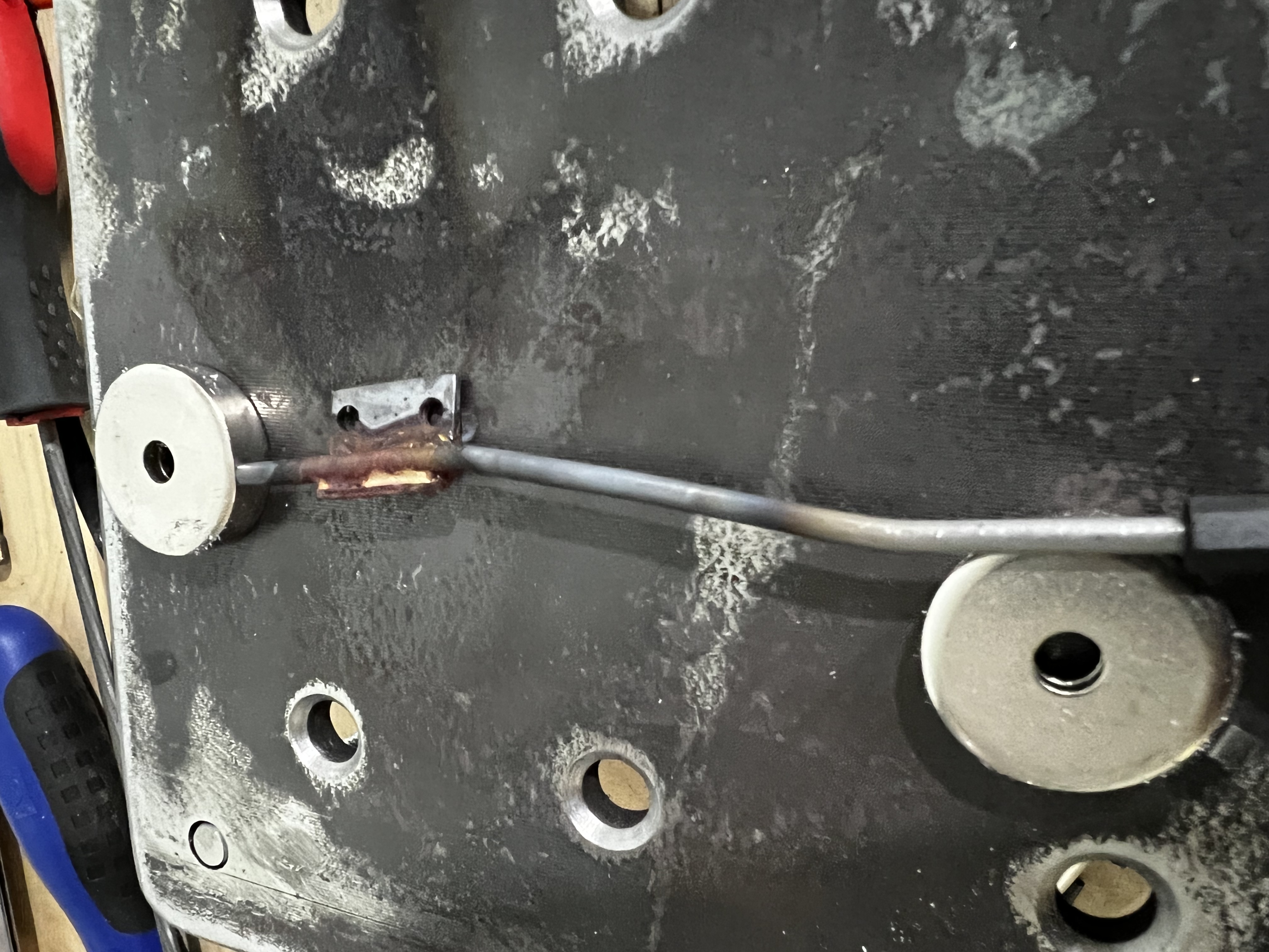

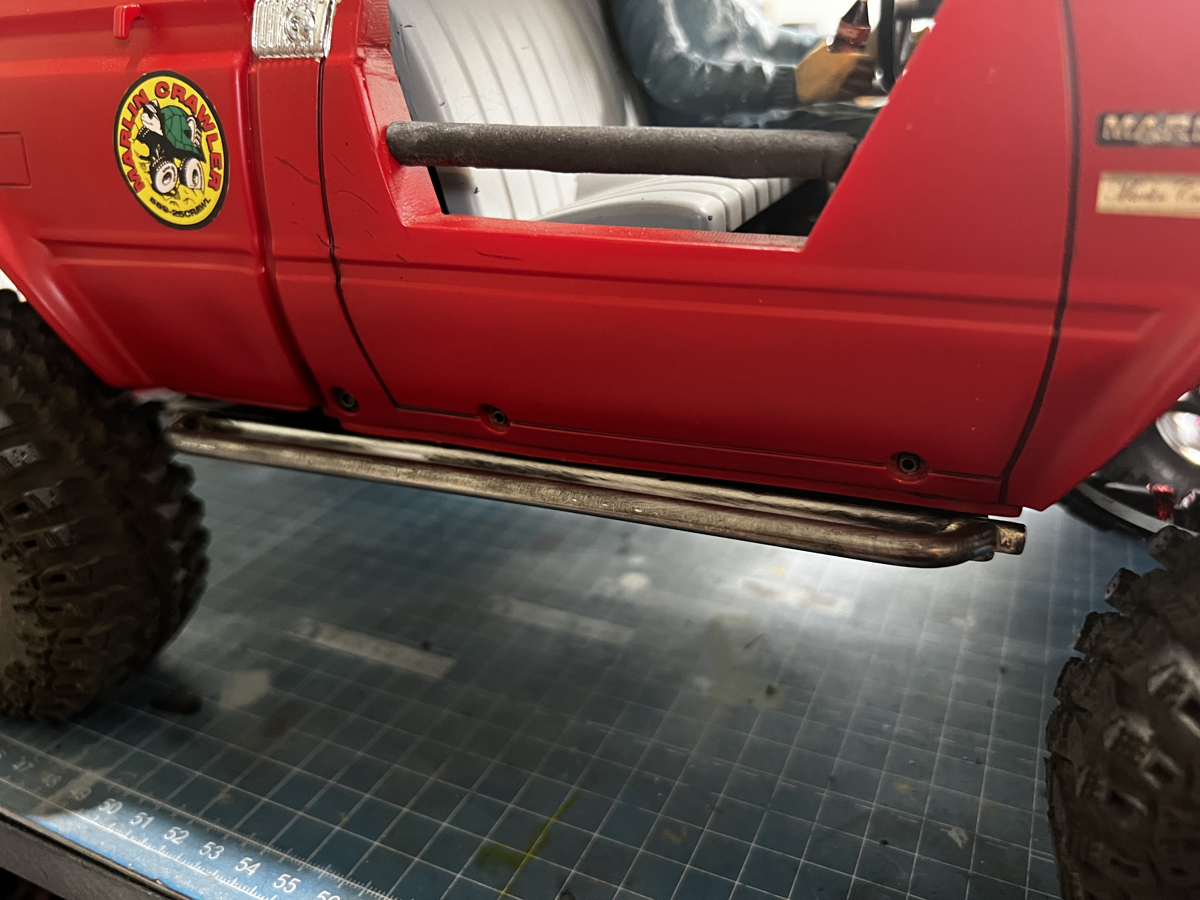

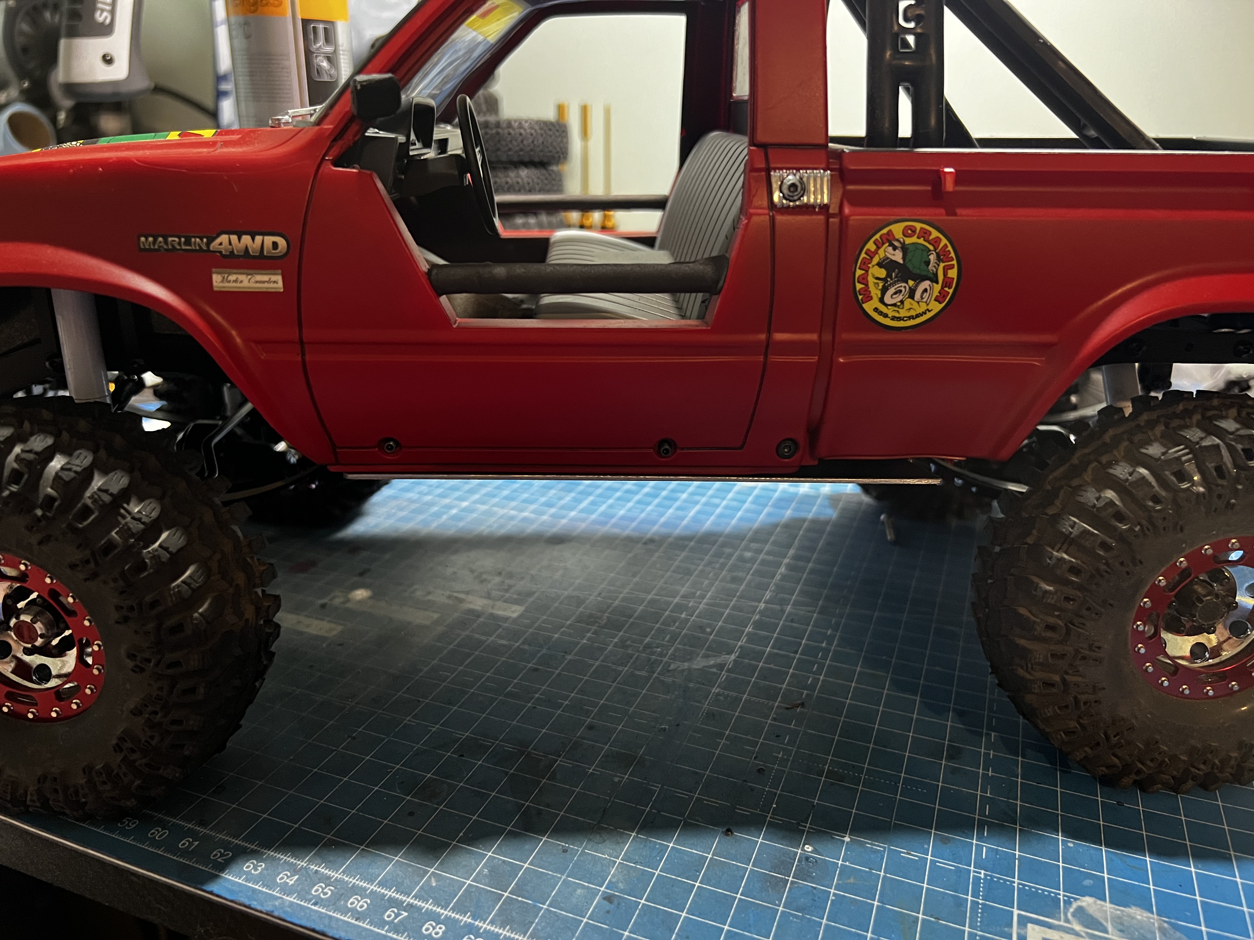

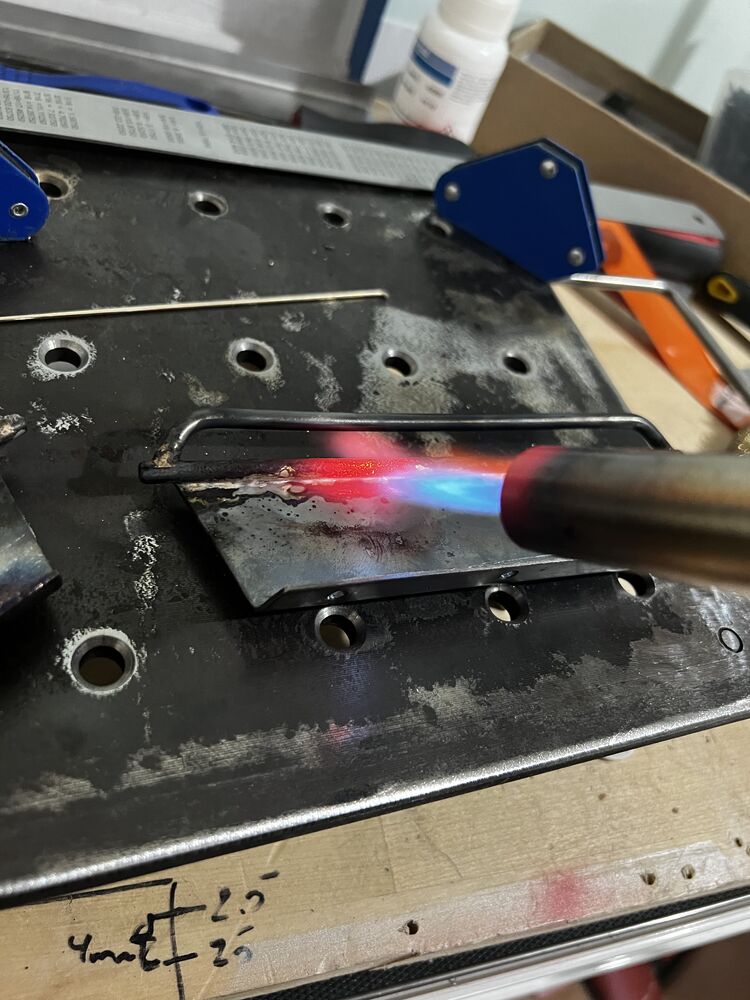

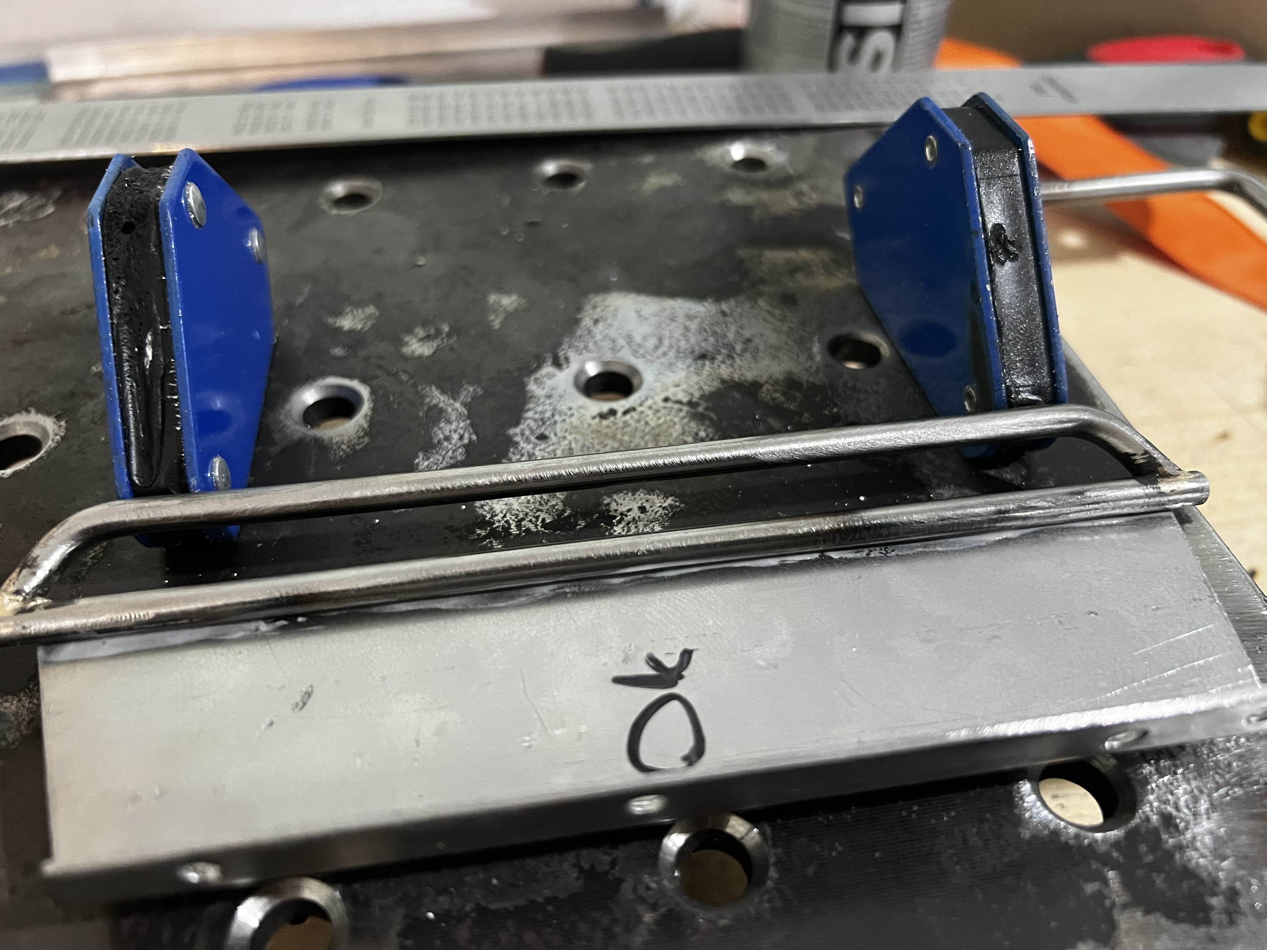

Päivän tavoite oli saada sliderit kiinni autoon ja onnistuin siinä🥴
Ja pakko sanoa, että tukien takana se oli, mutta kannatti💪🏼 Tuli komeat, ku postiautot 80-luvulla🤓

Pitkää saumaa
Pitkää saumaa
Pöytään osat kiinni ja menoksi

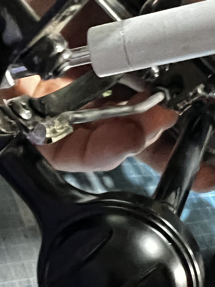

Juoksutteet komponentteihin
Verta ja hikeä tuli vuodatettua

Onko kenelläkään tuttua, joka tekisi pulverimaalauksia? Miettinyt jos kestäisi paremmin noissa puskureissa ja slidereissa.
Tai sitten vaan maalaan mustaksi ja antaa naarmuuntua ja ruostua.
Pohjapanssaria uusiksi vielä ja eiköhän tämä voi sanoa olevan valmis.

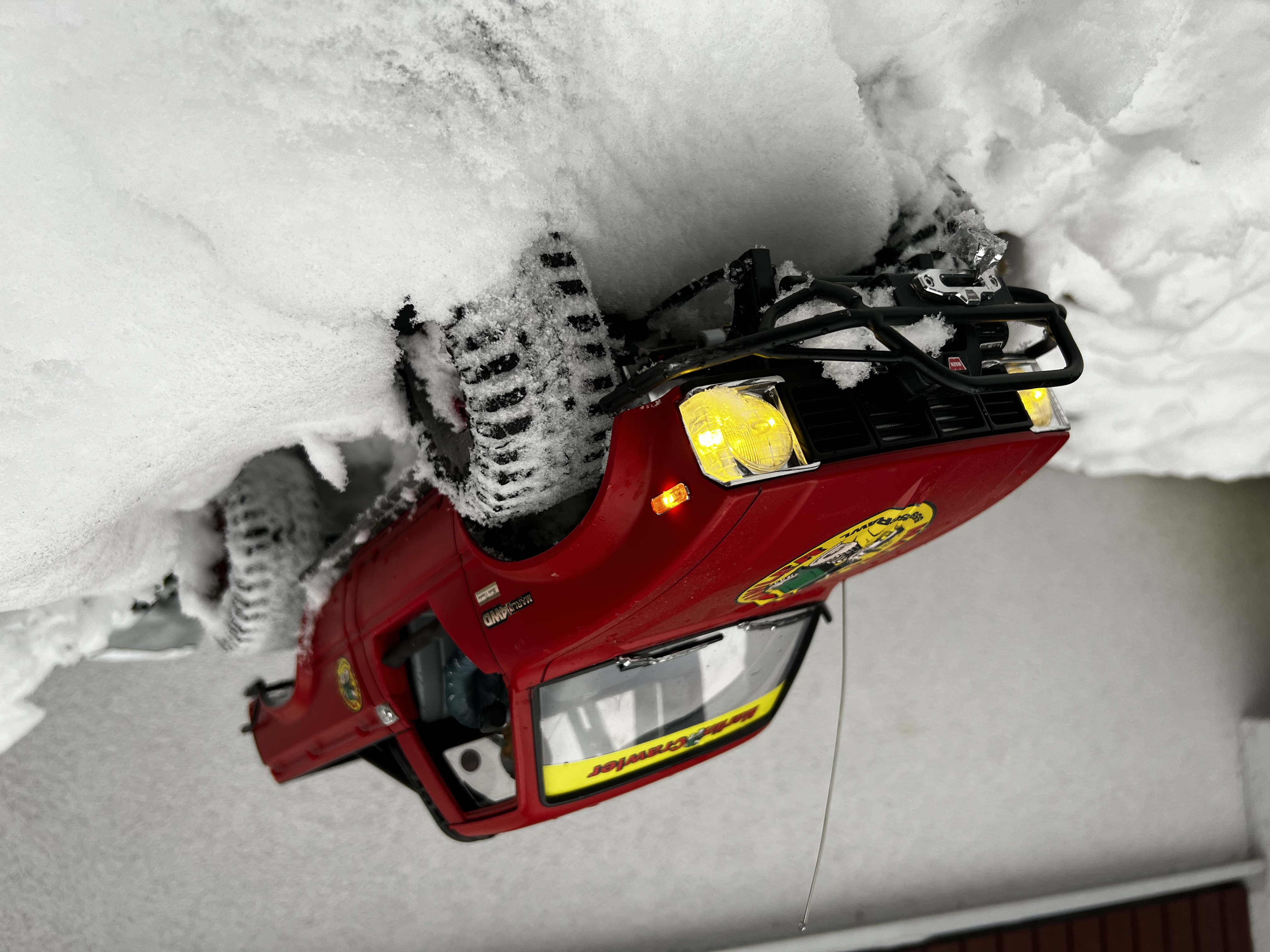

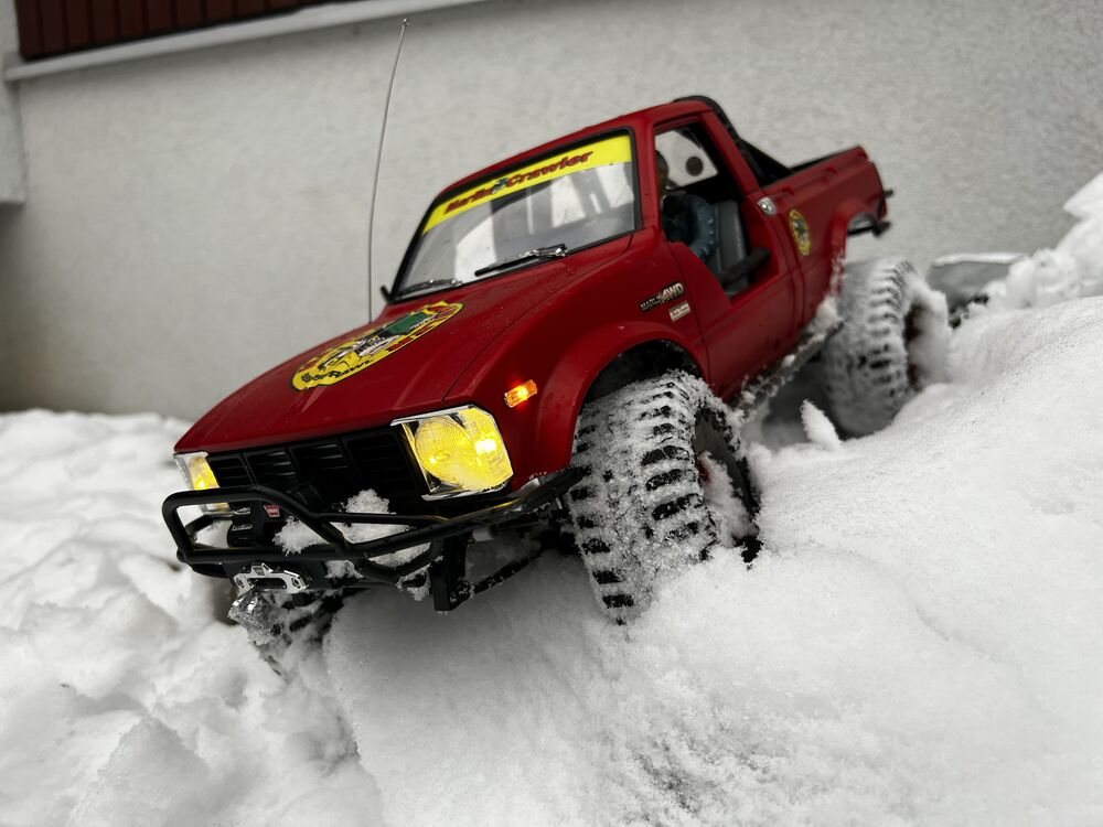

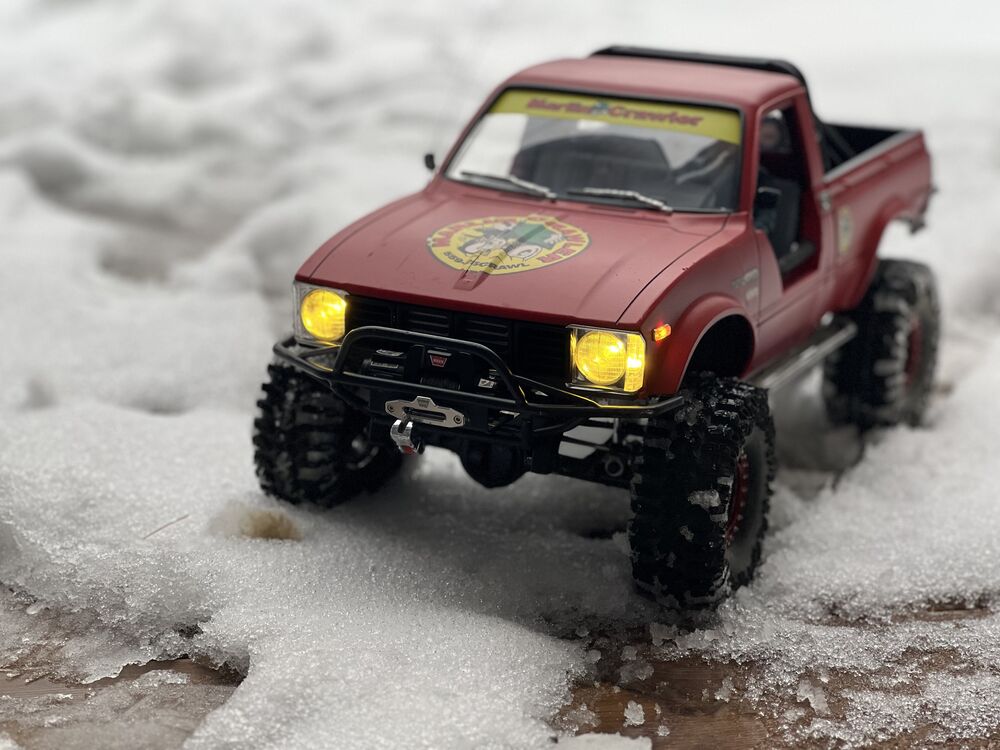

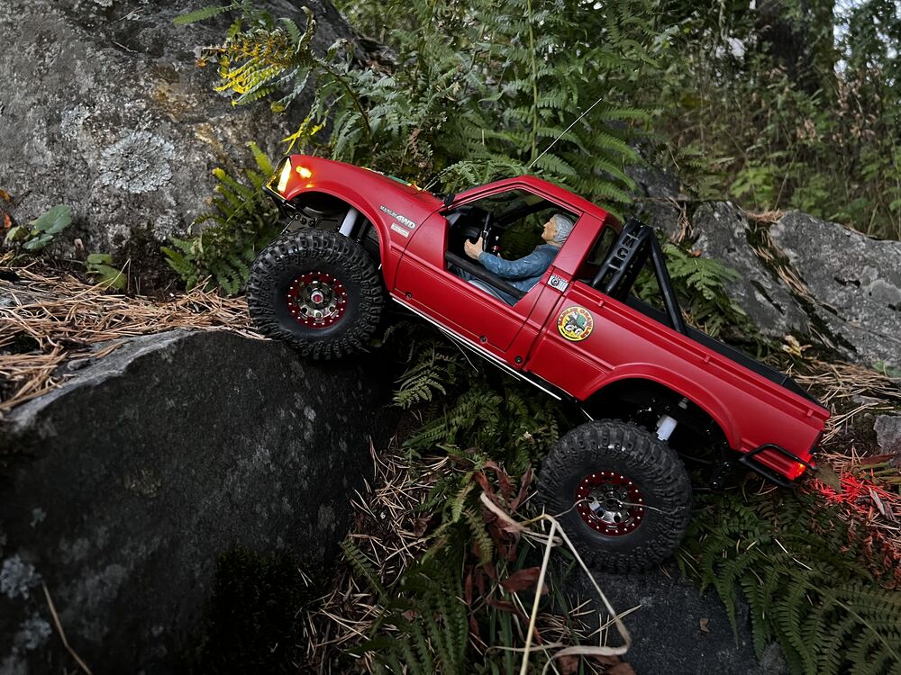

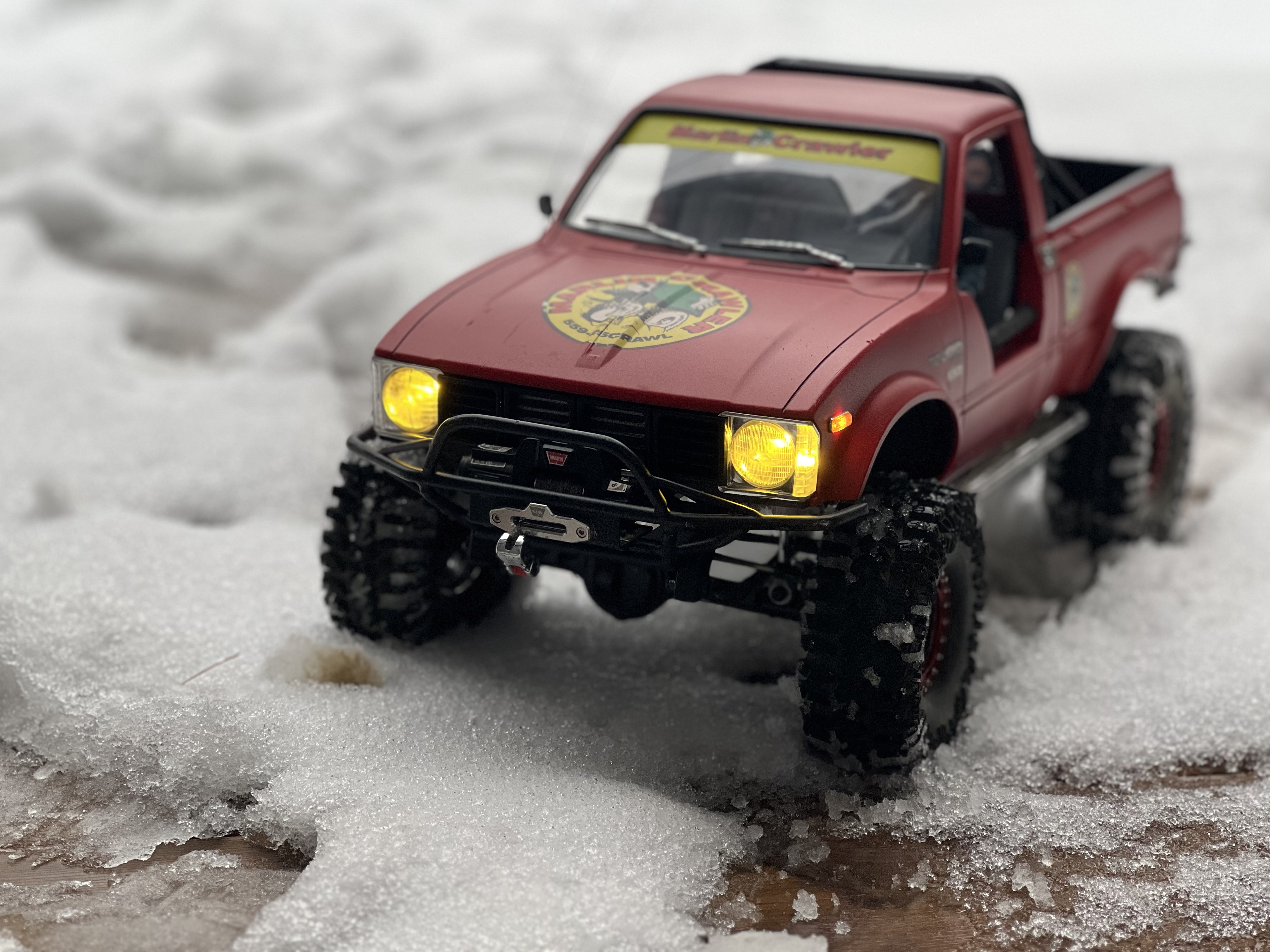

Jottei totuus unohdu, piti tässä sairastuvalta käydä vähän ulkona myös rc-maasturilla, lunta juuri sopivasti, niin mikä ettei piti käydä hetki möyrimässä☺️

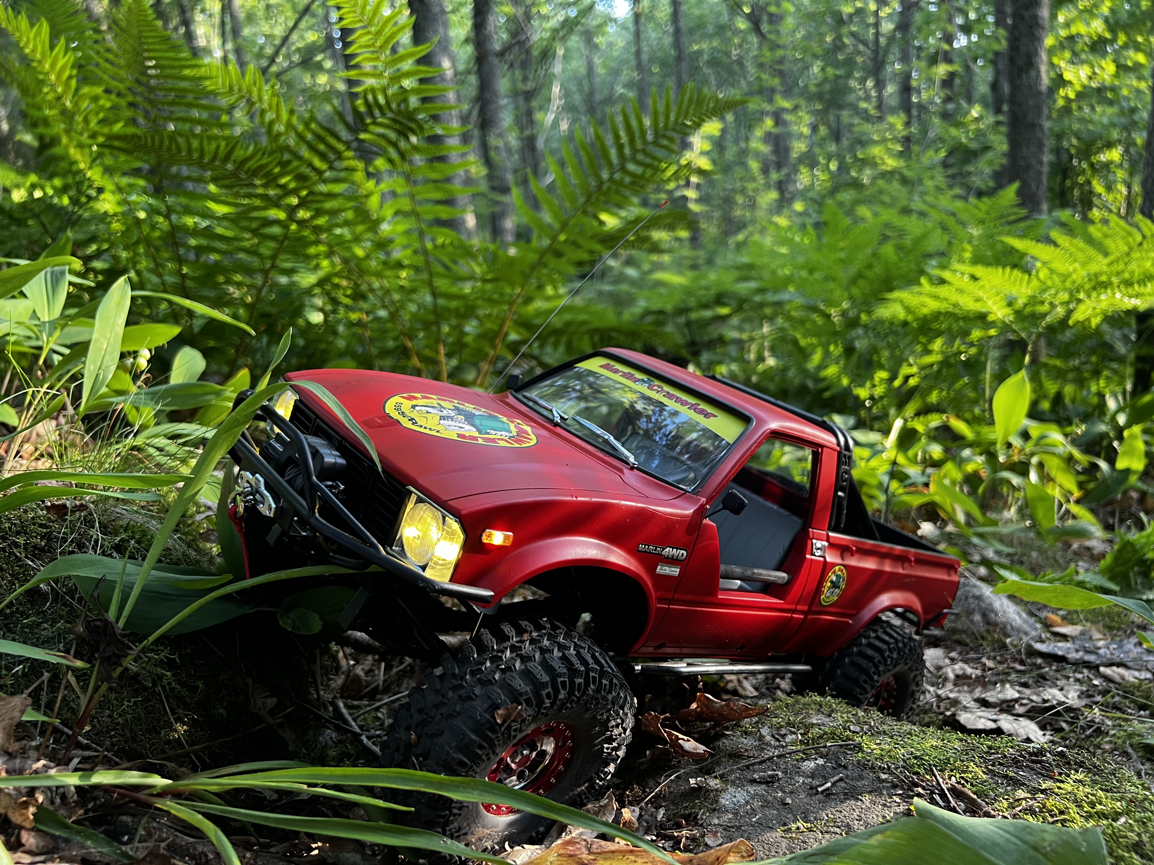

Kevät aurinko saa ihmeitä aikaan😵‍💫 Ei vaineskaan. Pitäähän näitä aina välillä vähän ropata, vaikka ajoa ei tulisikkaan😅

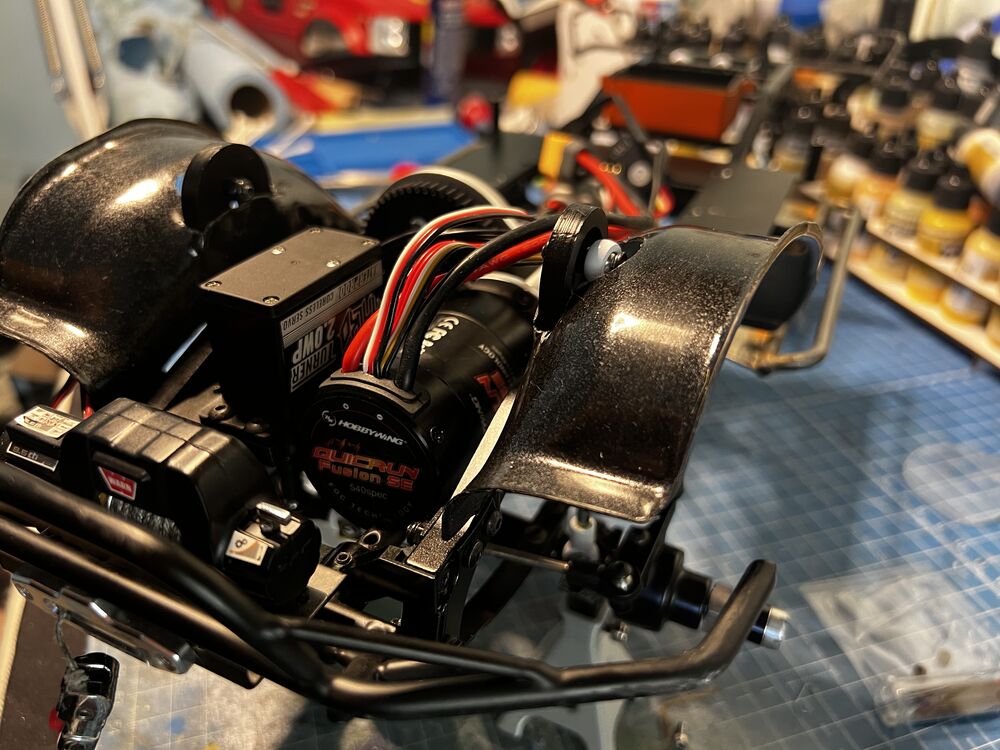

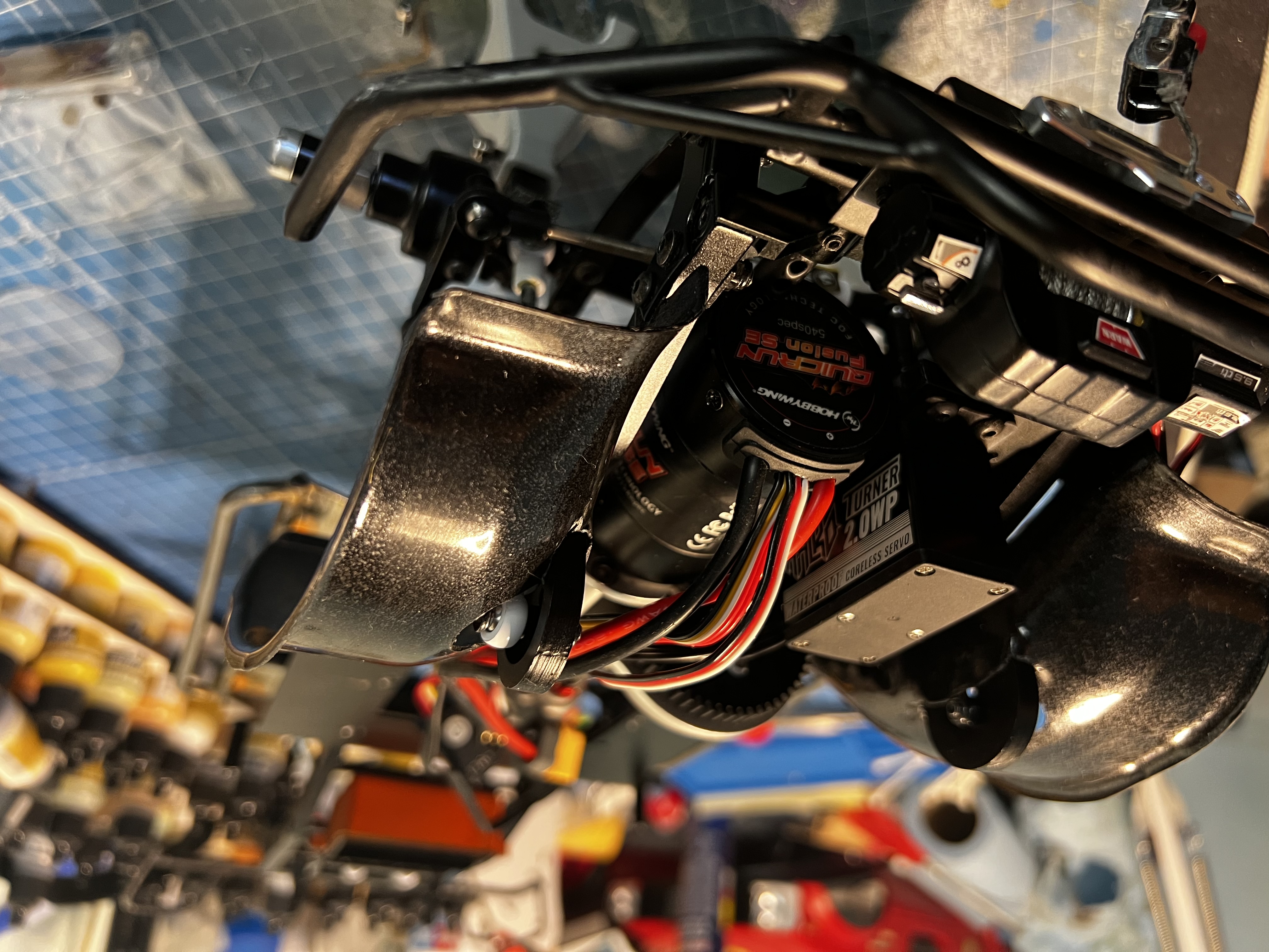

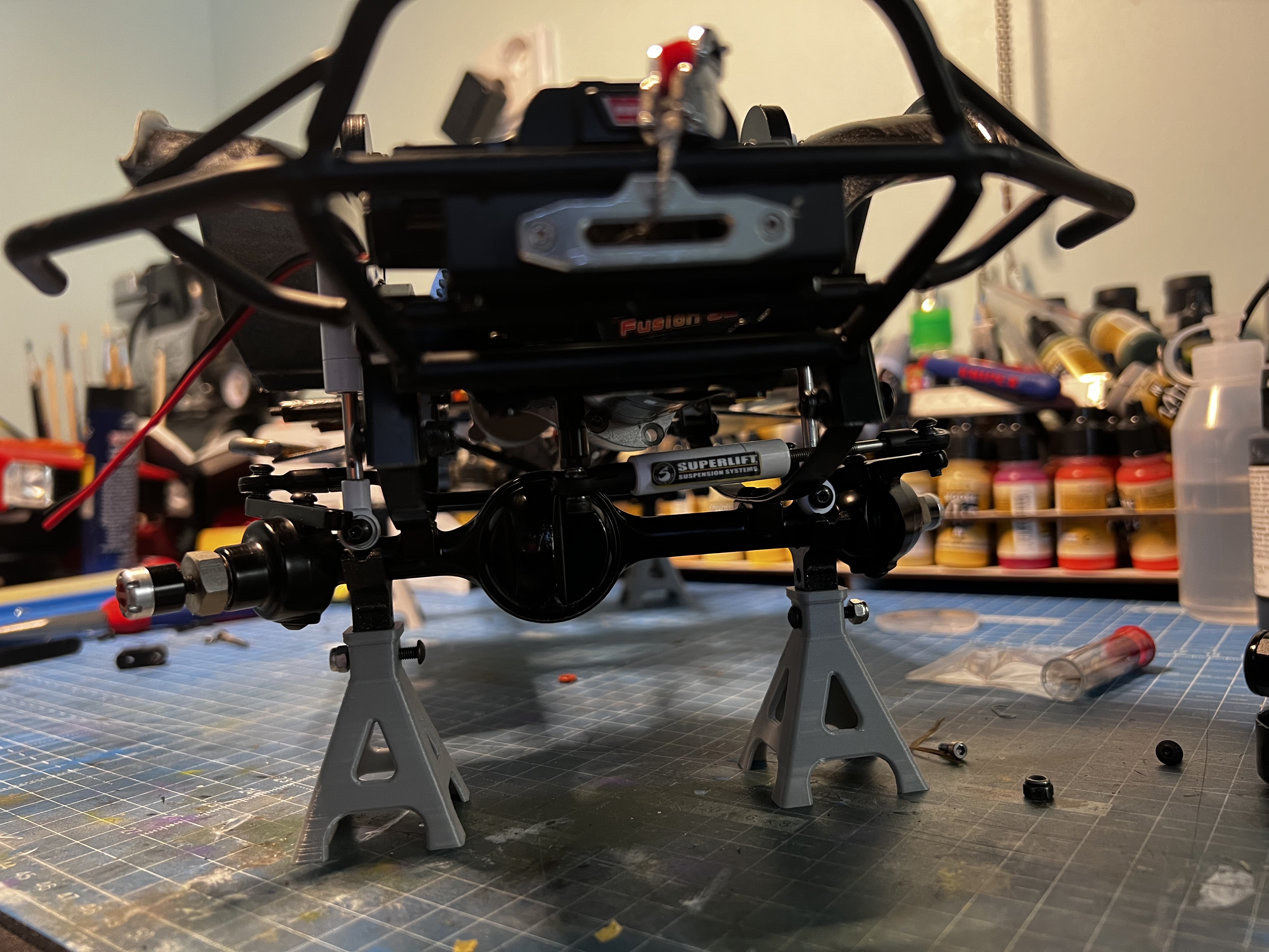

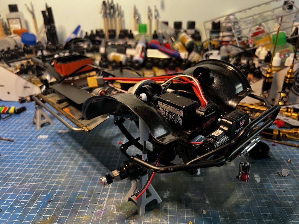

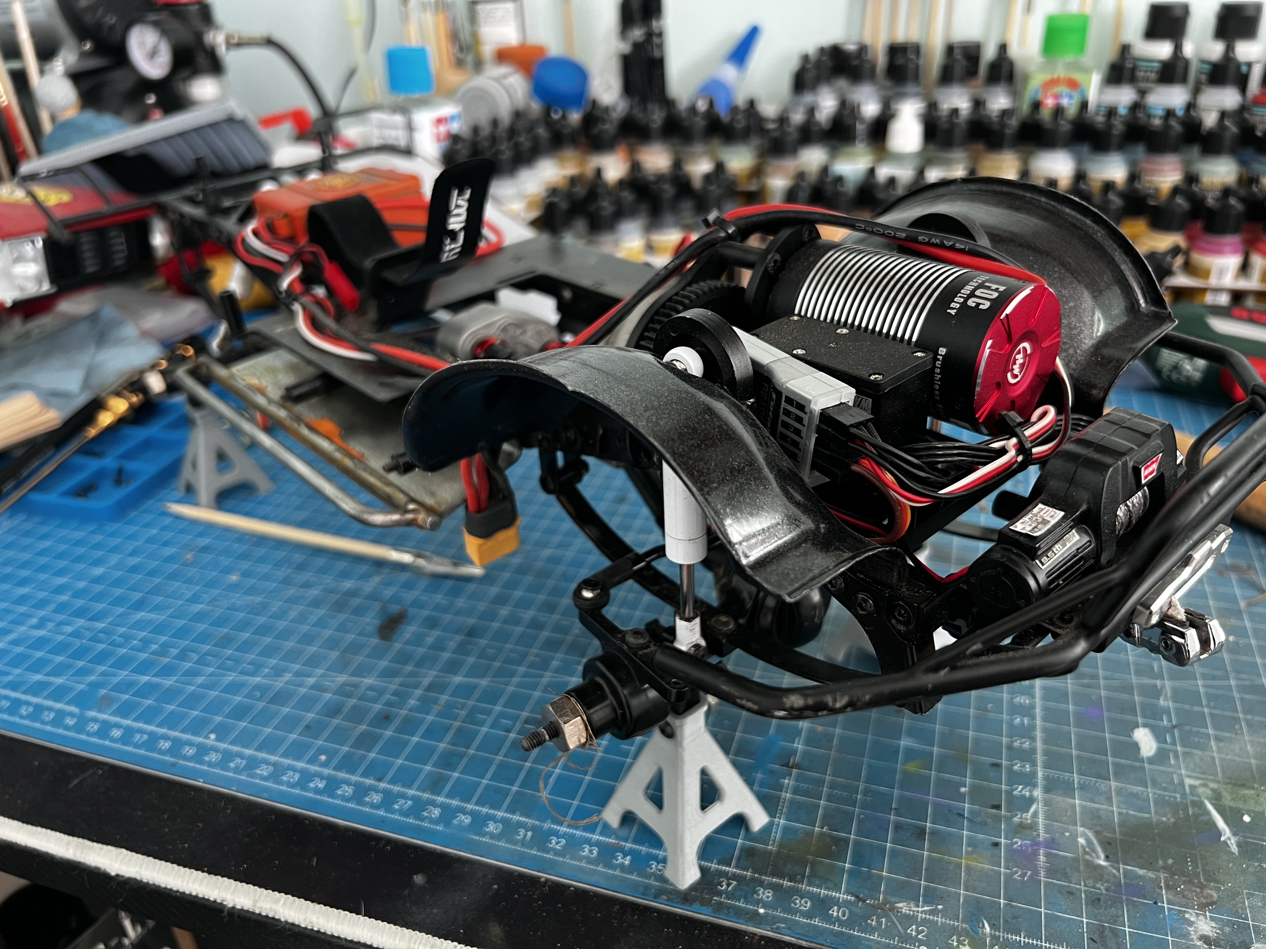

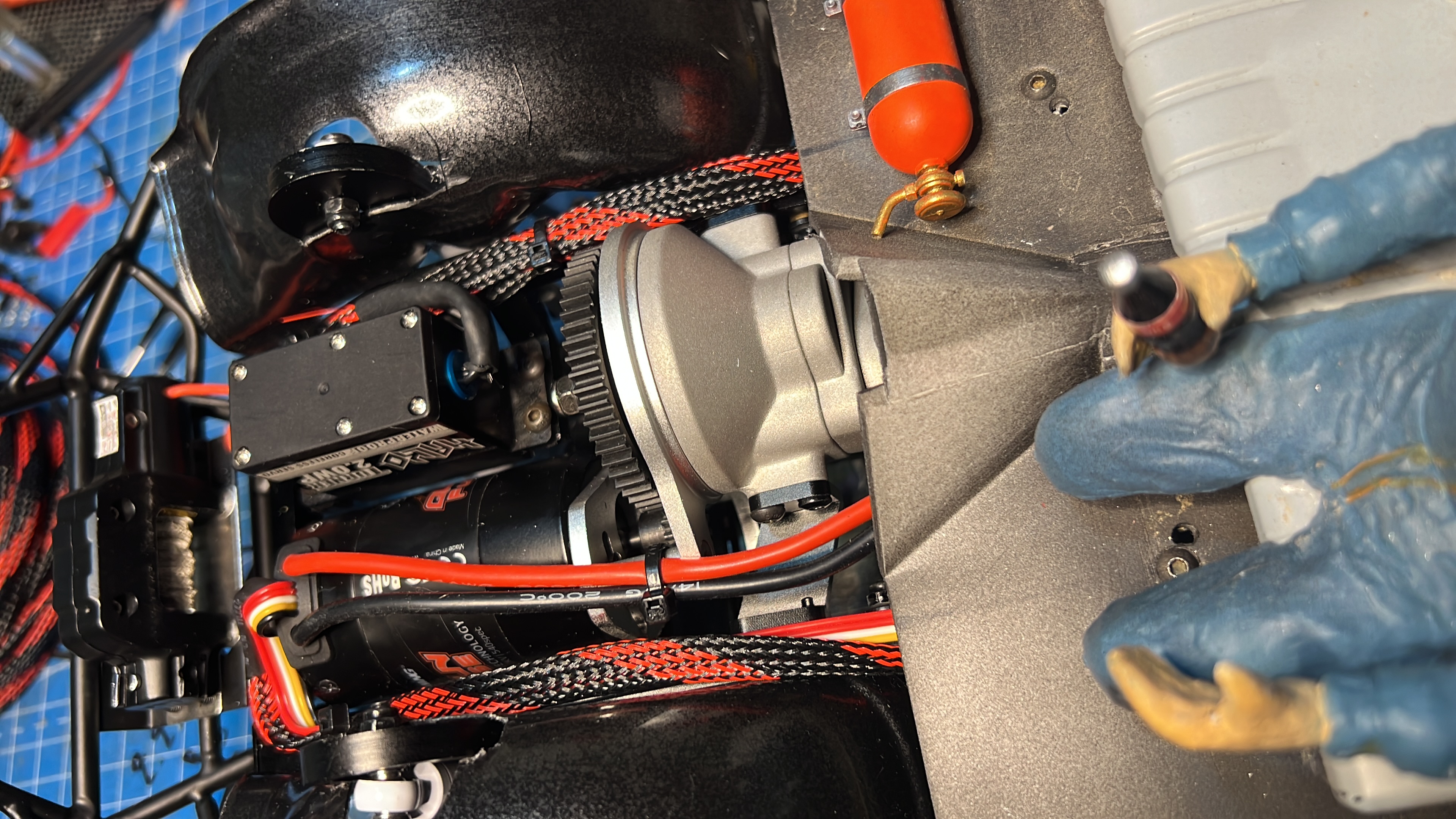

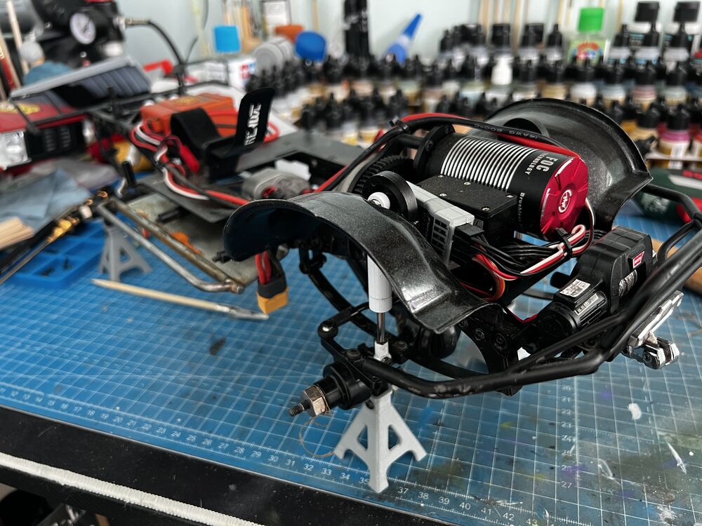

Pitkään oon miettinyt, että tekisin motor drop modauksen jompaan kumpaan tf2 autoon, katsotaan tuleeko nytkään tehtyä, mutta yksi on nostettu pöydälle🤣🤣

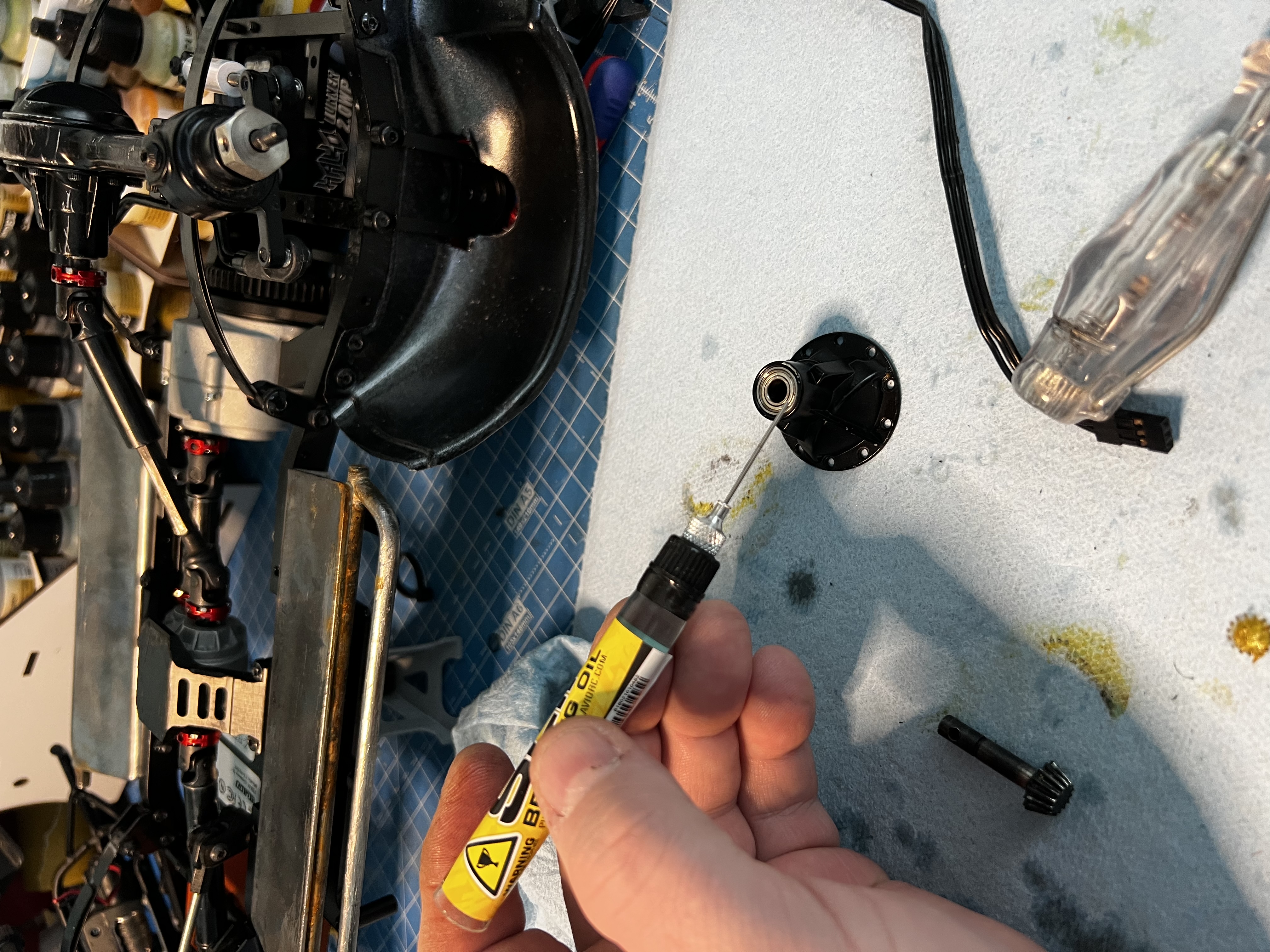

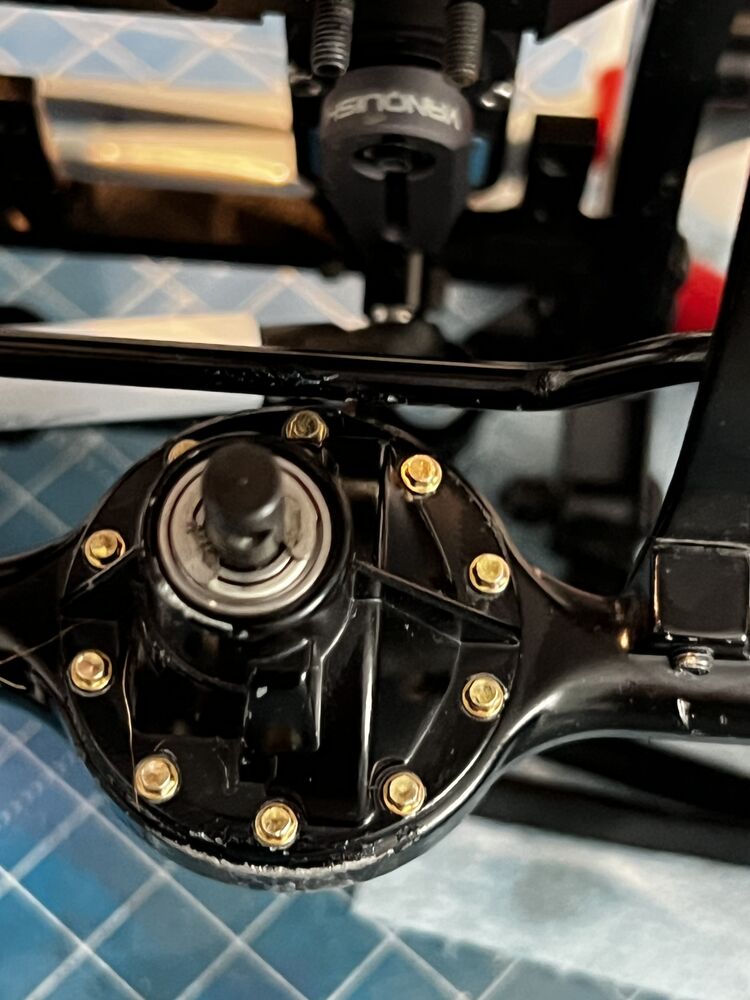

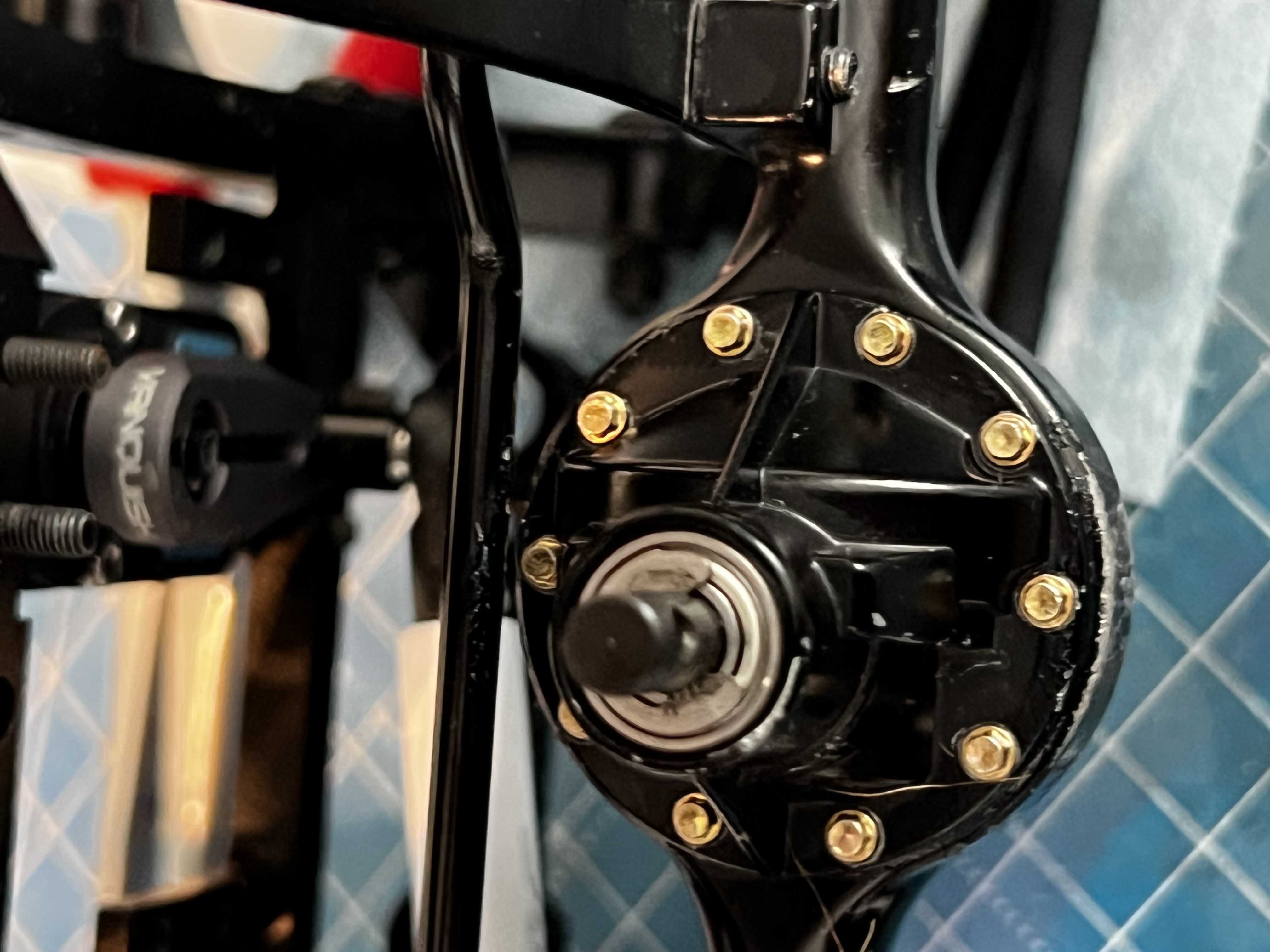

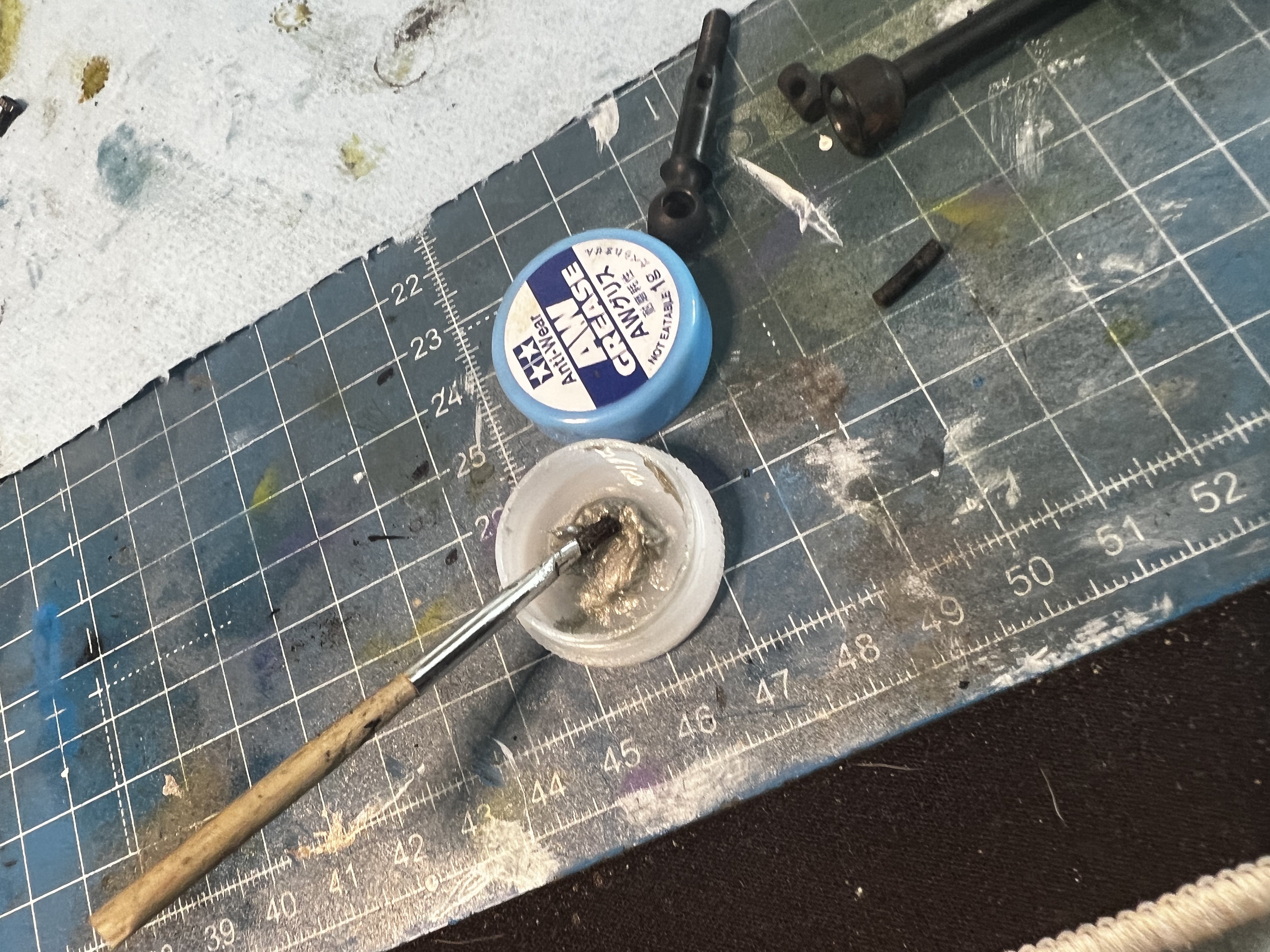

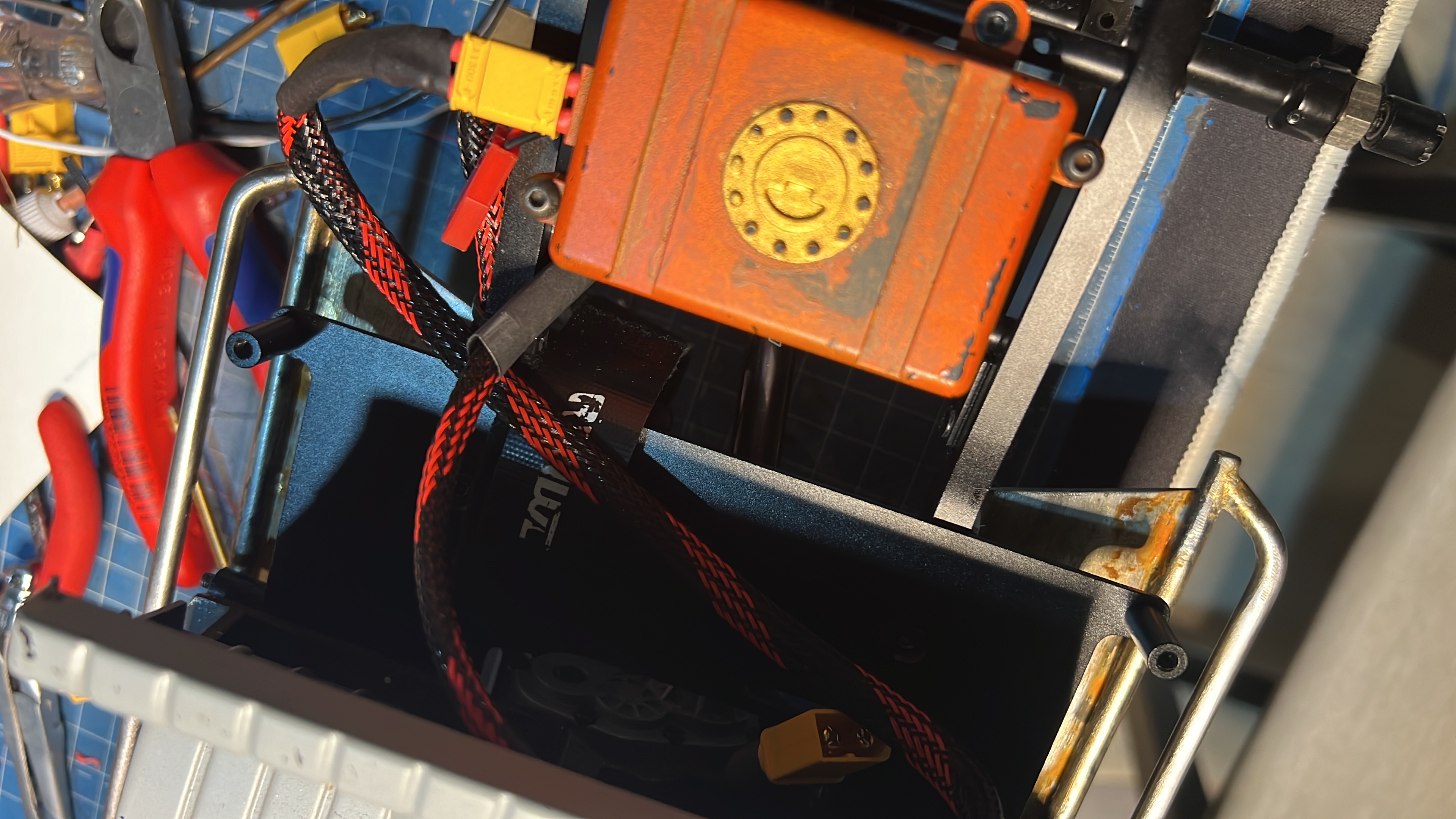

No niin se tuli käytyä koko auto läpi ja rasvattua laakerit.
Ja motor drop mod on nyt marlin crawlerille tehty.
Iskarit tuli myös huollettua. Tämänhän vois nyt vaikka myydä😝😝
Vaihdoin tähän pienemmän spurrin ja asensin 1200kv SE fusionin, nyt pääsee sitä testaamaan.
Siellä se on
Siellä se on
Aika alas meni moottori
Ja tuunauksen jälkeen
Ennen tuunausta
Ennen tuunausta

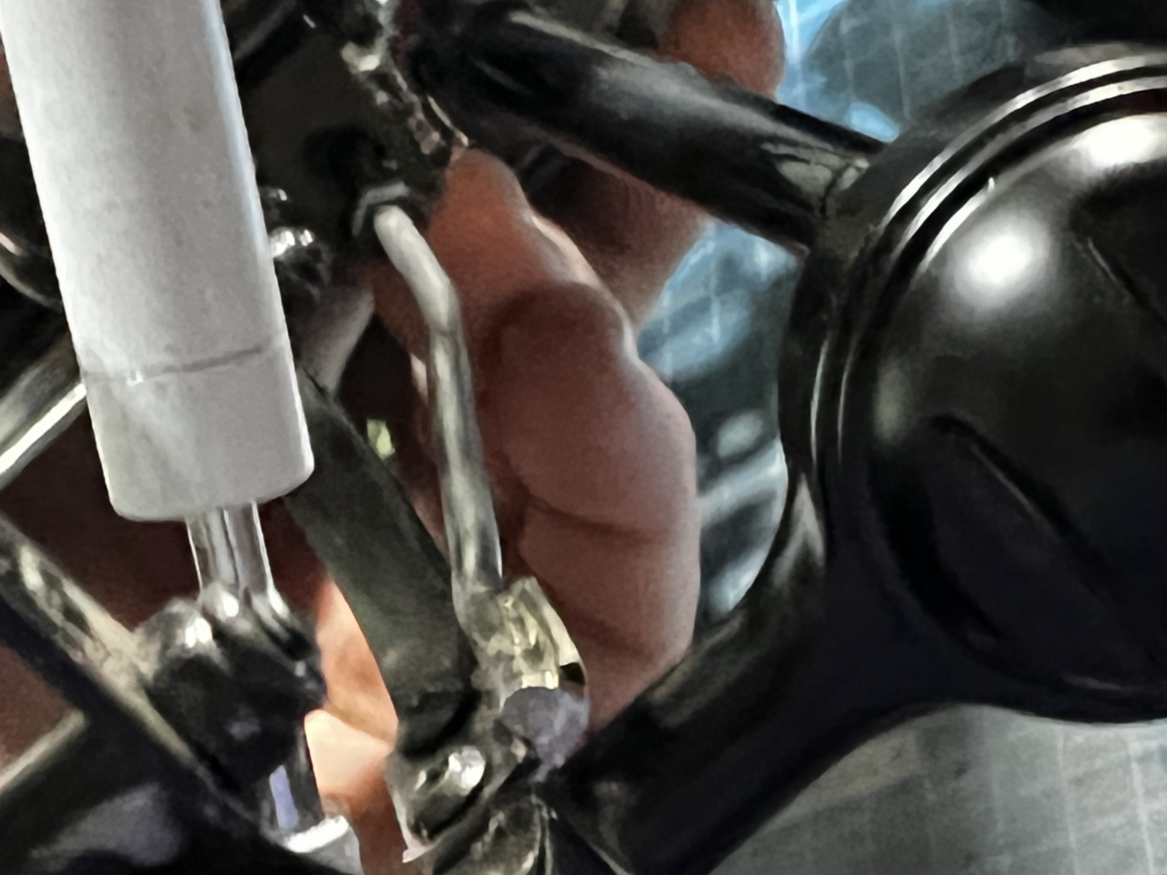

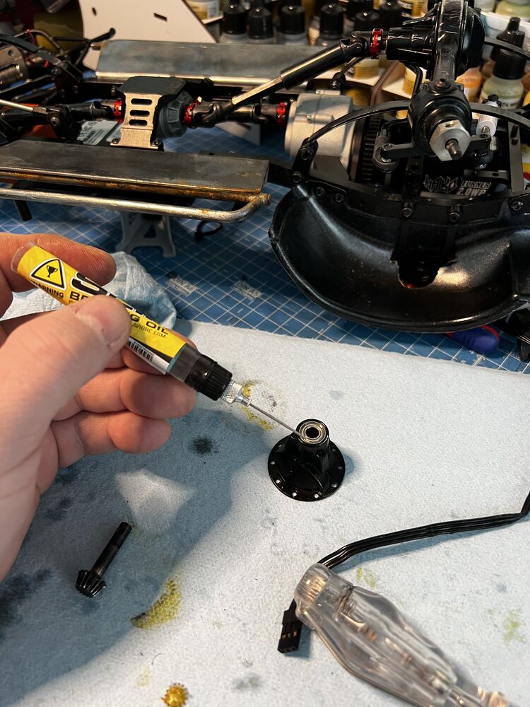

Ohjausniveliin voitelua

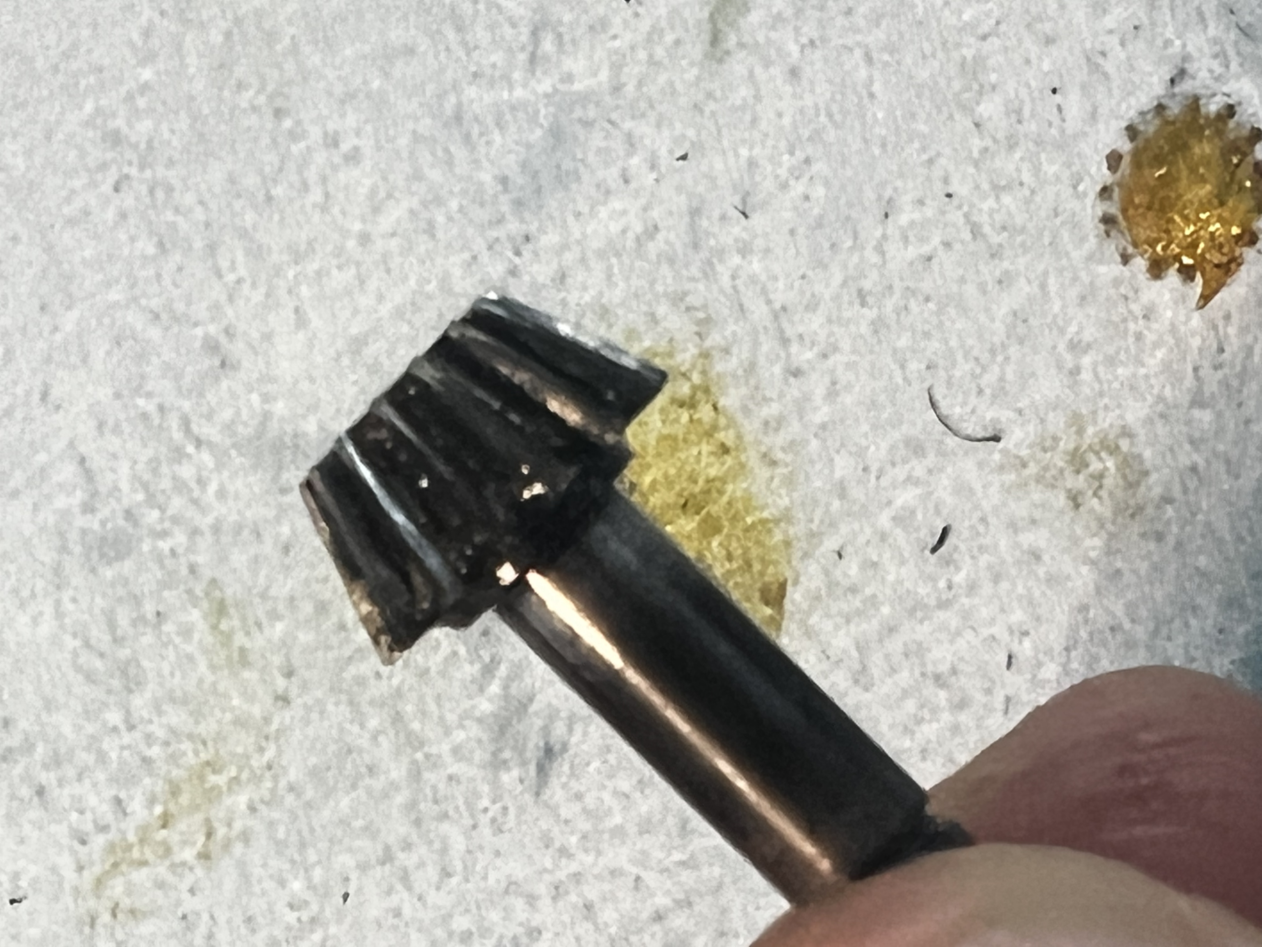

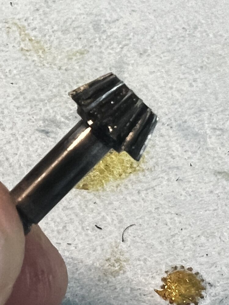

Pinionin hampaat kunnossa, nut tuli chimmattua molemmat perät, onneksi ei ollut mennyt rattaat huonoon kuntoon

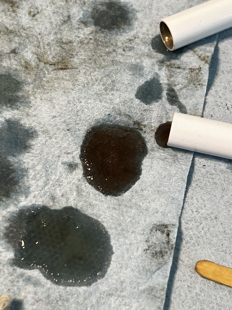

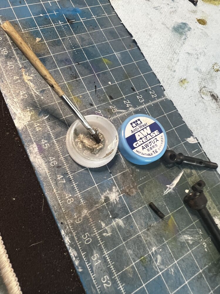

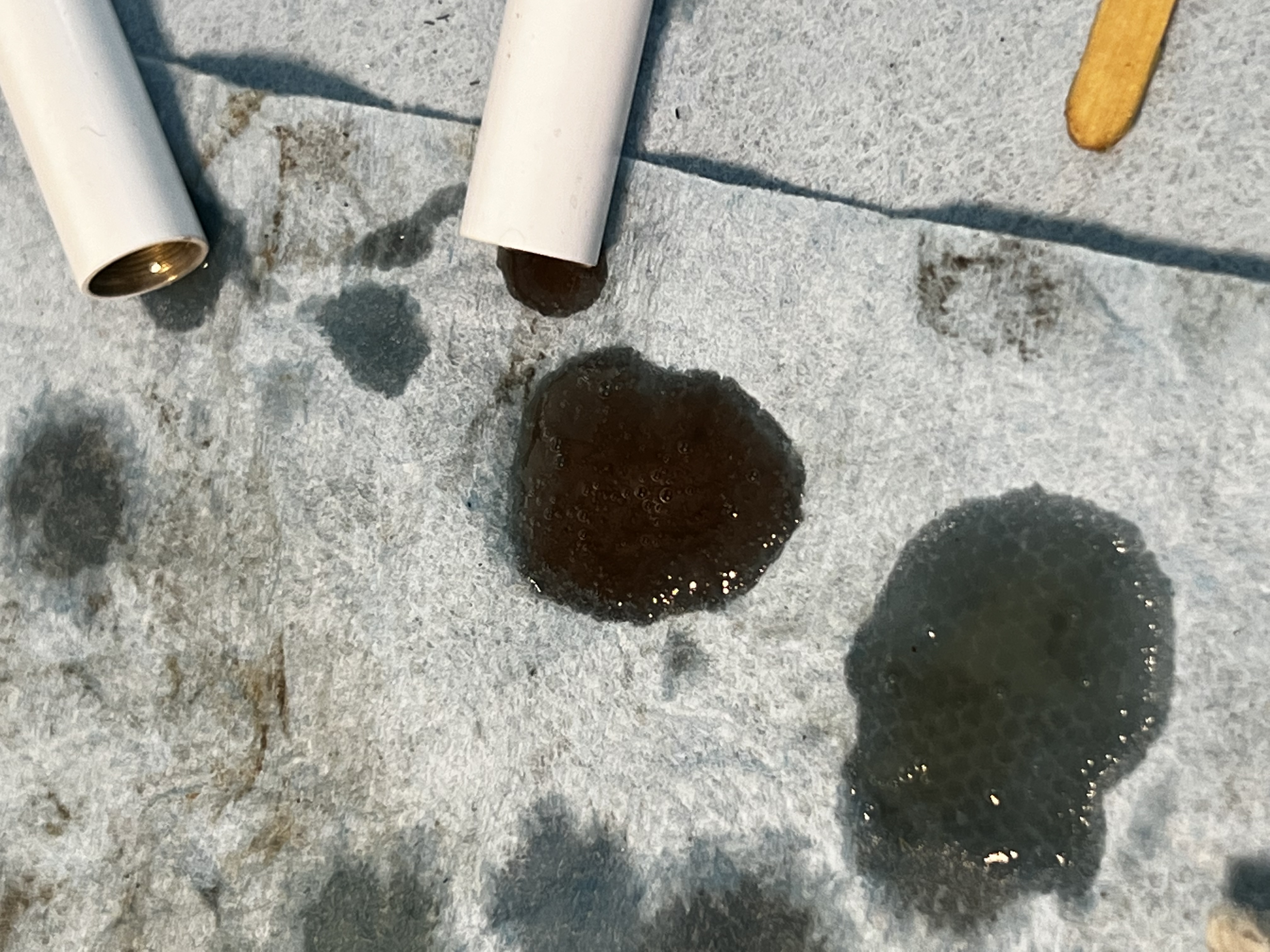

Laakeriöjyt
Laakeriöjyt
Scale pultit periin, tämä on odottanut kauan tekemistä!
Edessä ja takana oli molemmin puolin eriväriset öljyt sisällä

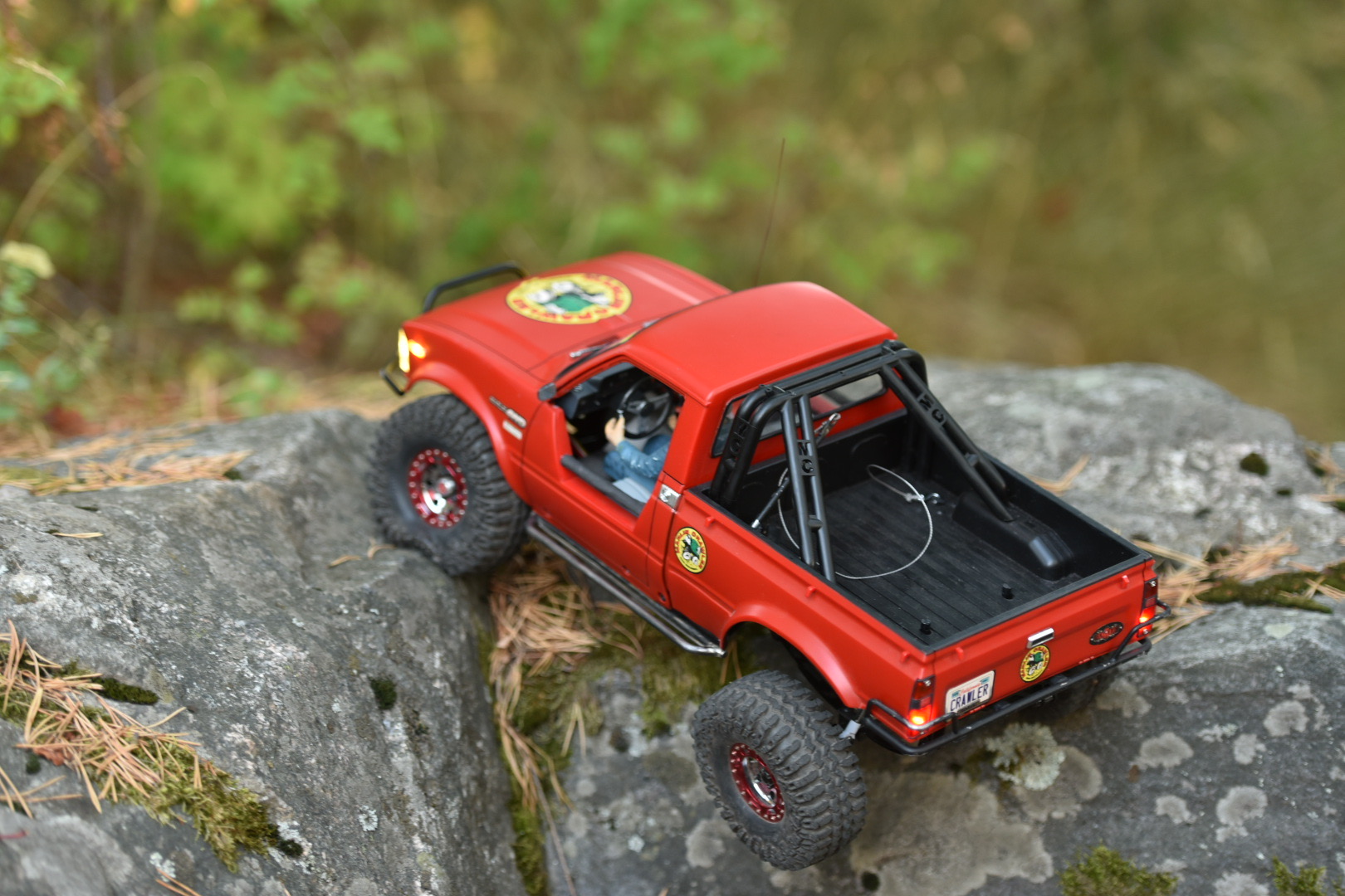

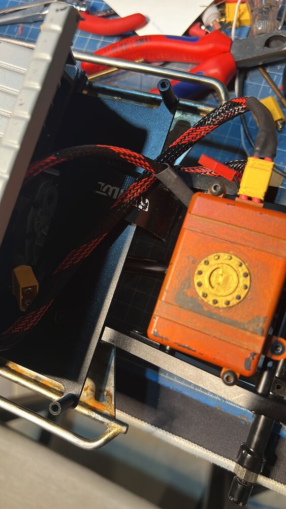

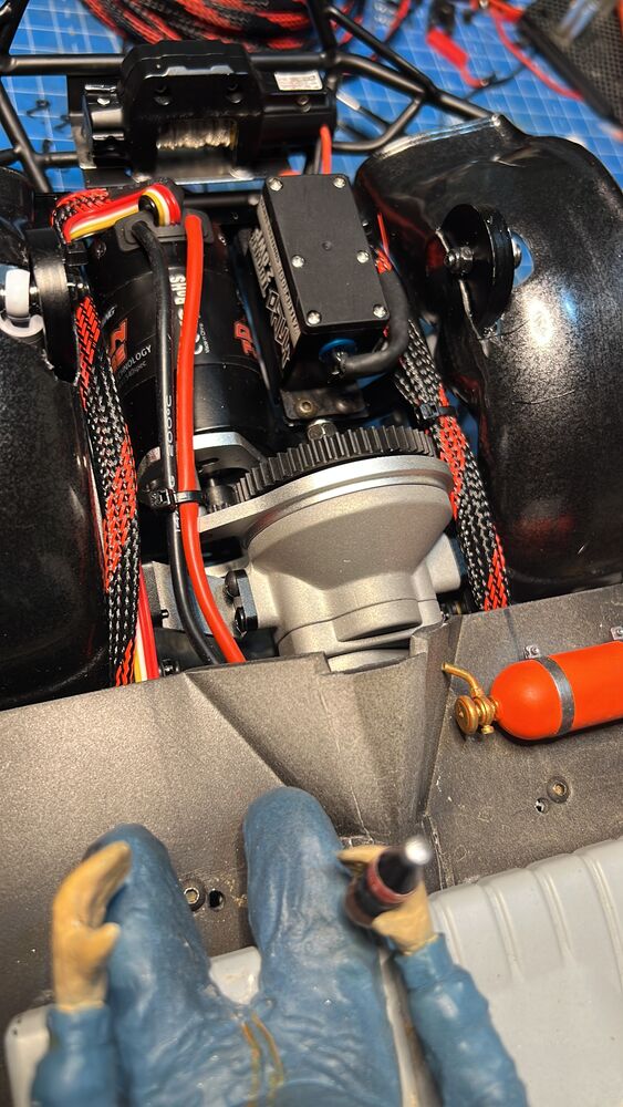

No nyt on marlin crawlerille annettu lämpöä ja rakkautta muutama ilta🔥❤️
Parit modaukset tehty ja enne kaikkea sain johdot sukitettua ja muutenkin asennettua ”lopullisesti” paikoilleen.

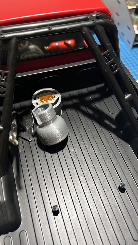

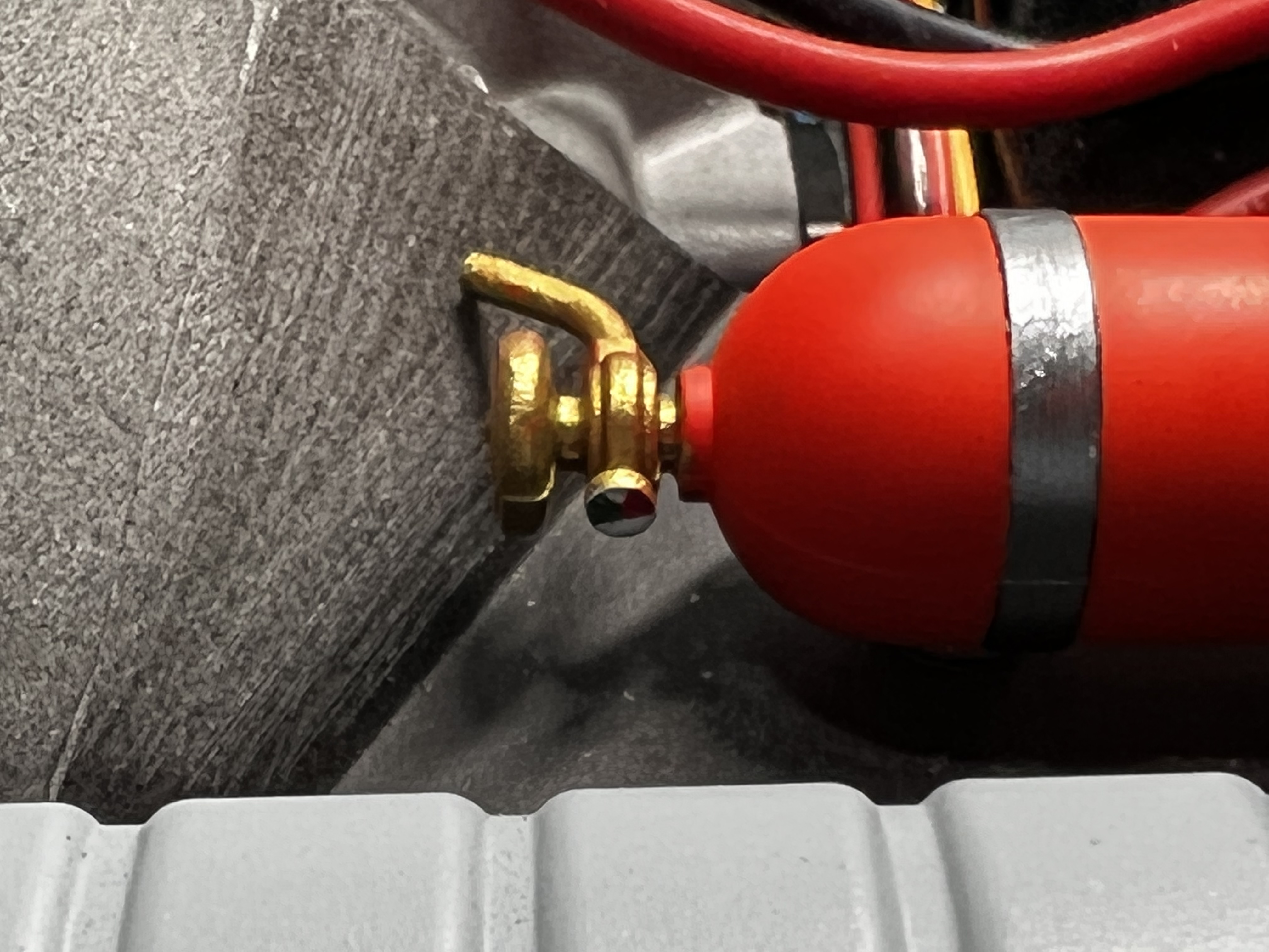

Ohjaamon palopelti on leikattu ja senkin tulee lopultakin laitettua paikoilleen. Jotain scale härpäkkeitä lavalle ja auto valmiina safarointiin.
(Tai hyllylle pölyä keräämään😝)

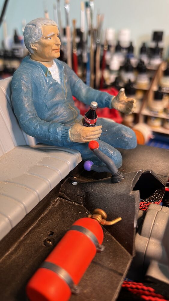

Ja kerran oli työpöydällä, niin laitetaan vaihteen valitsimet paikoilleen
