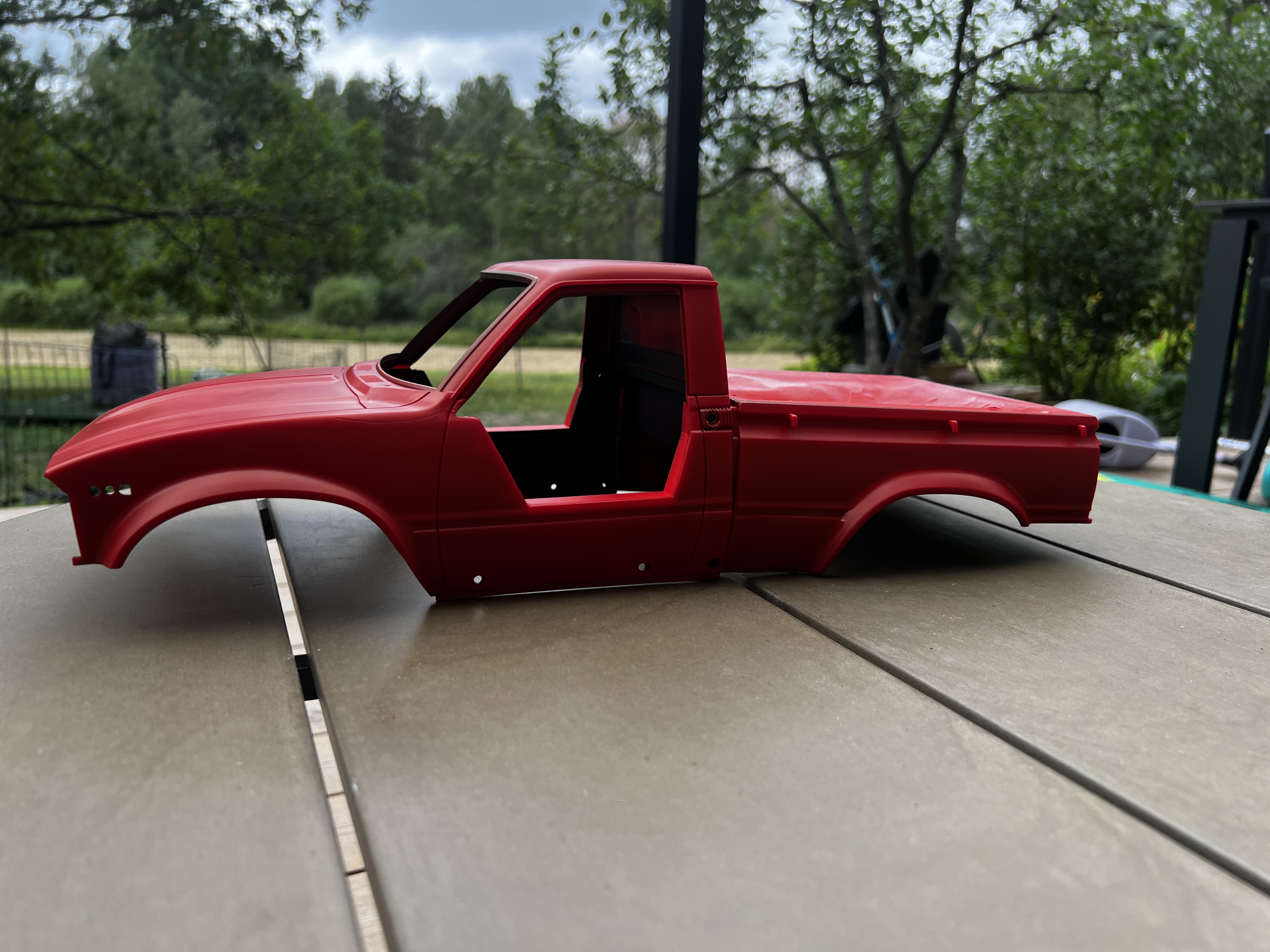

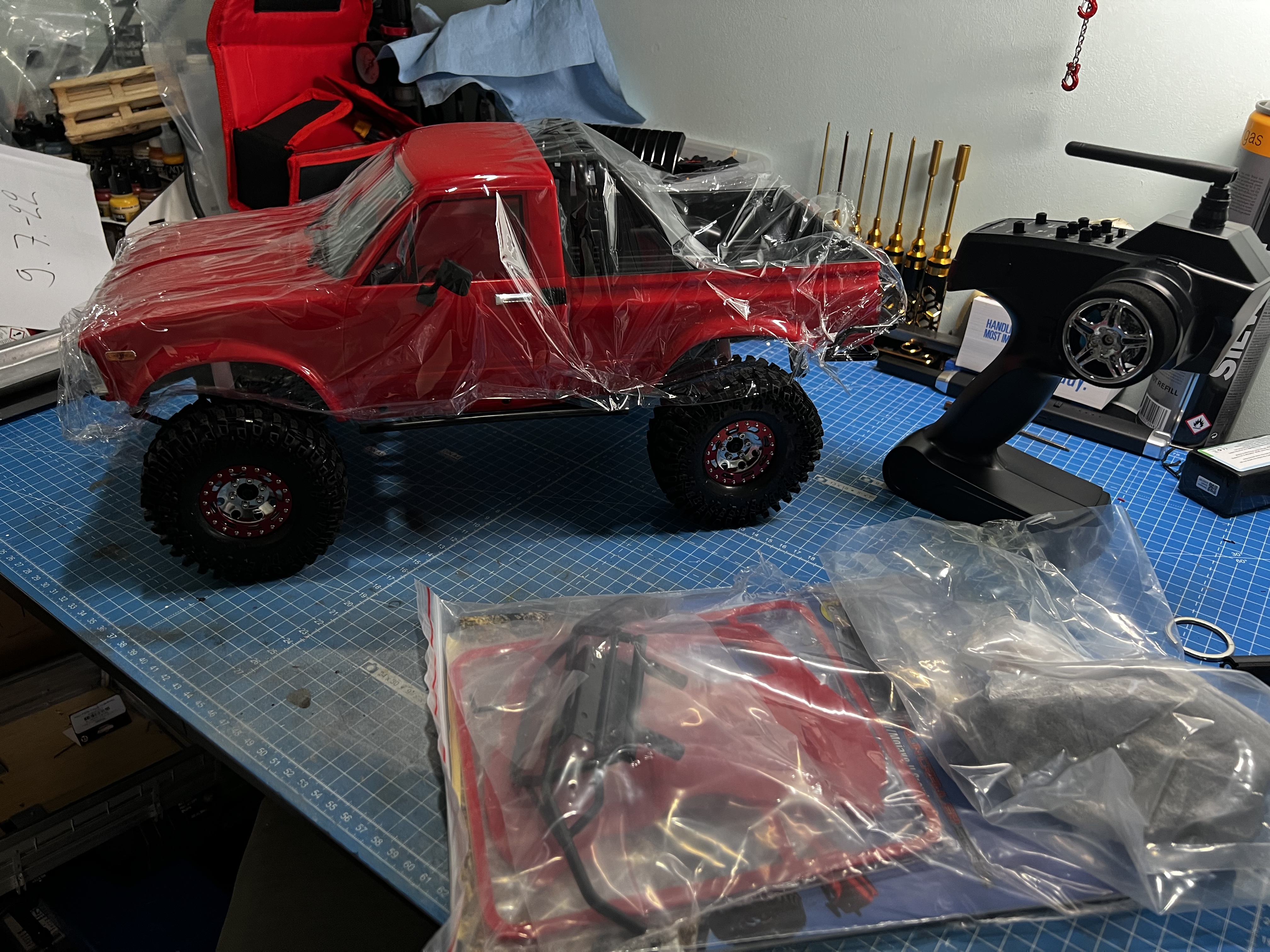

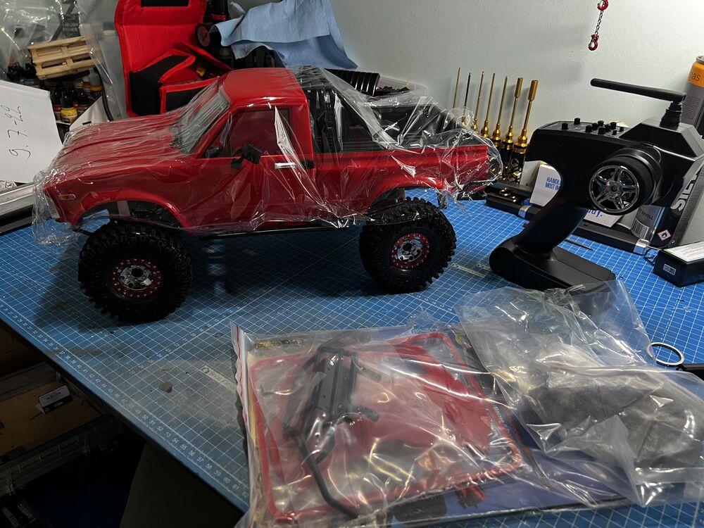

No niin, vieläkään en ole suuri RTR autojen ystävä, mutta tätä ei ollut muuten saatavina, tai miksi ei ostamalla TF2 kitti ja siihen päivityksiä.

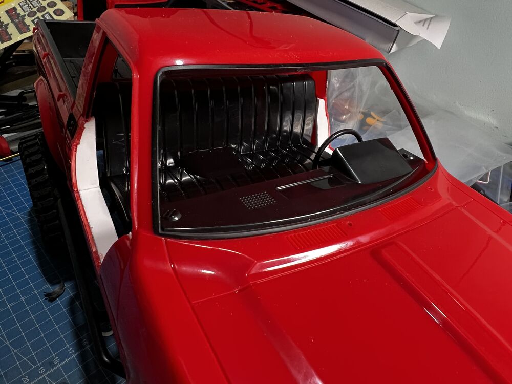

Tarkoitus olisi rakentaa ylkonäöllisesti mahdollisimman paljon esikuvaansa muistuttava Hiluxi, eli kovaa koria pääsee jonkun verran taas muokkaamaan. Korin maalataan, koska jotenkin tuo läpikuultava muovikori ei ollut vakuuttava.

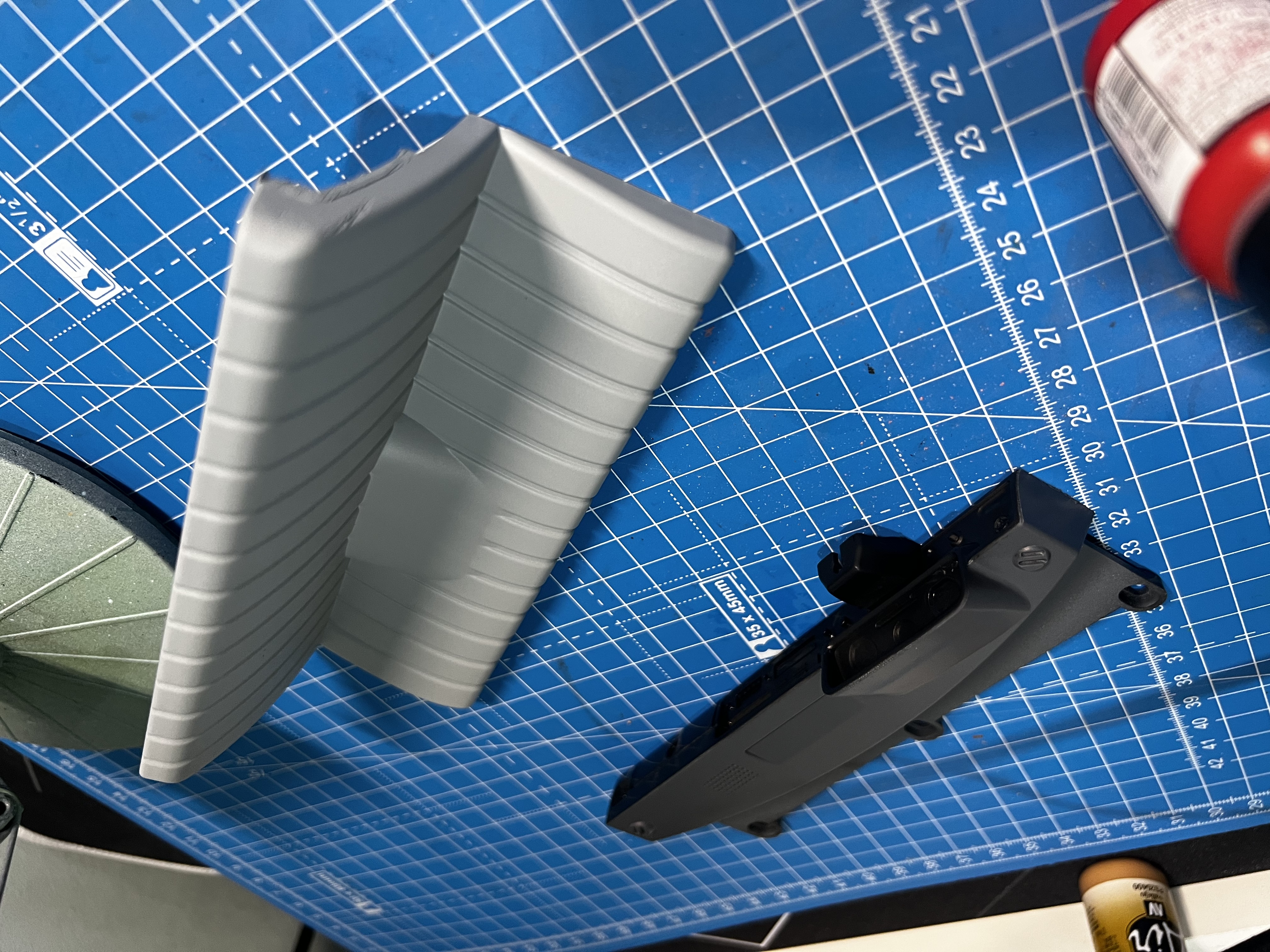

Sisustaa on tarkoitus tähän rakennella styreenistä, hyödyntaen korin mukana tullutta kojelautaa ja penkkiä jota mojave koriin myydään.

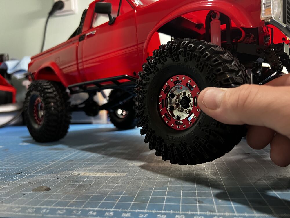

Autossa on paljon hyviä ”upgrade” osia jo vakiona; xvd vetarit, supersoft lehtijouset, teemaan sopivat vanteet ja kumit, ”scale” iskari, metallinen marlin puskuri edessä, MC lavakaari..
Muuten auto pitää käydä kokonna läpi ja jousitusta saada vähän pehemämmäksi, nyt on aika jäykkä huolimatta Super soft jousipaketista. Sähköt uusiksi vinssi keulaan, niin eiköhän tästä tule minua mielyttävä safarikulkine..

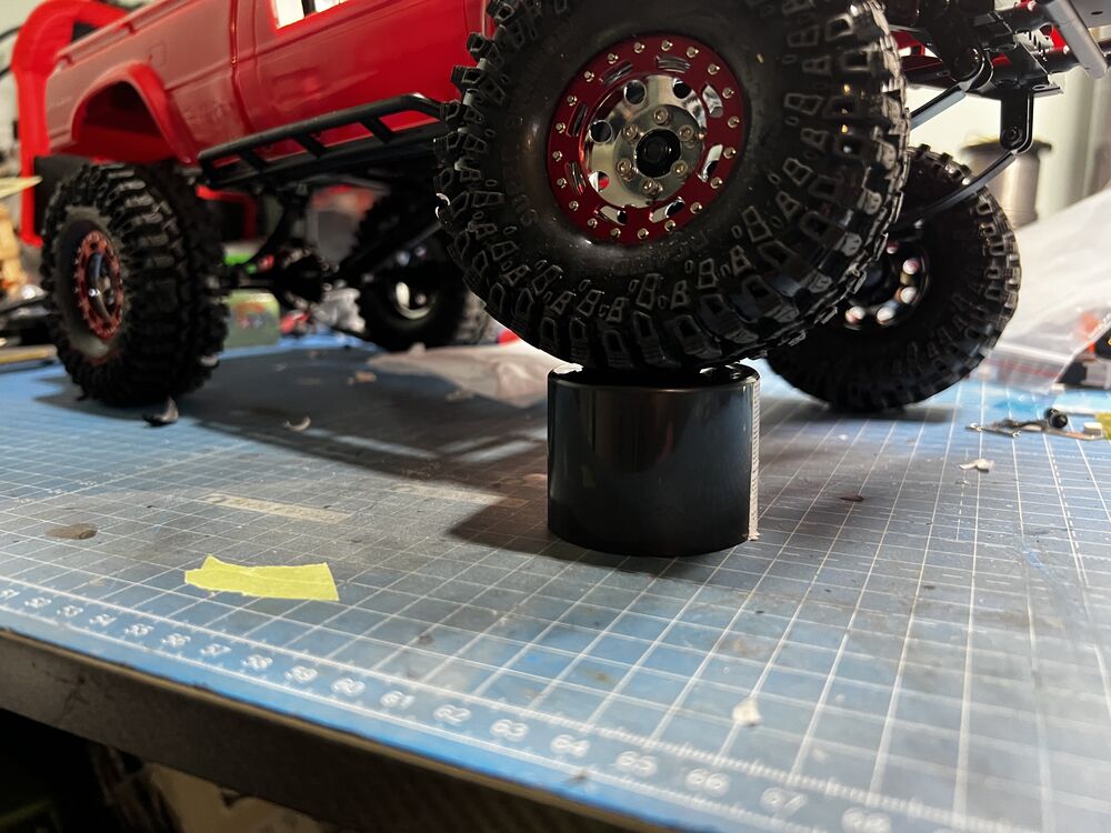

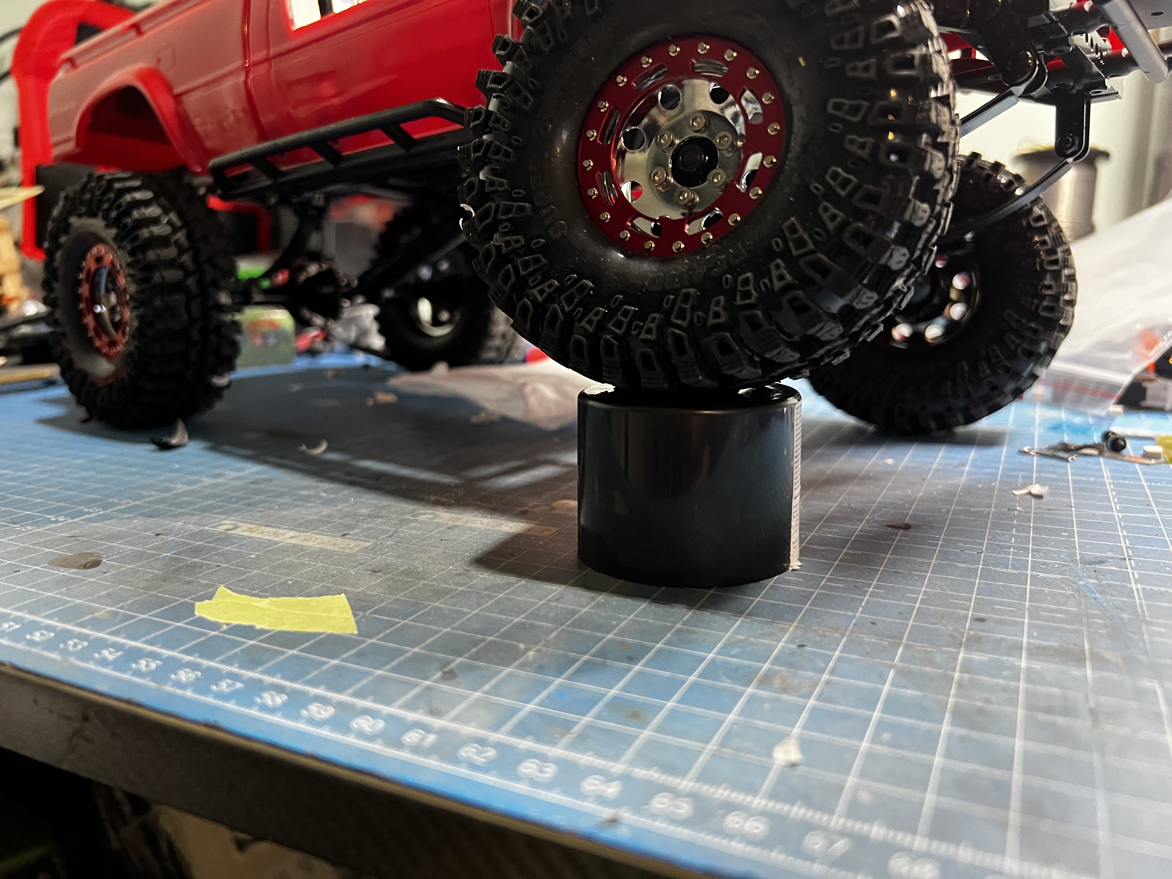

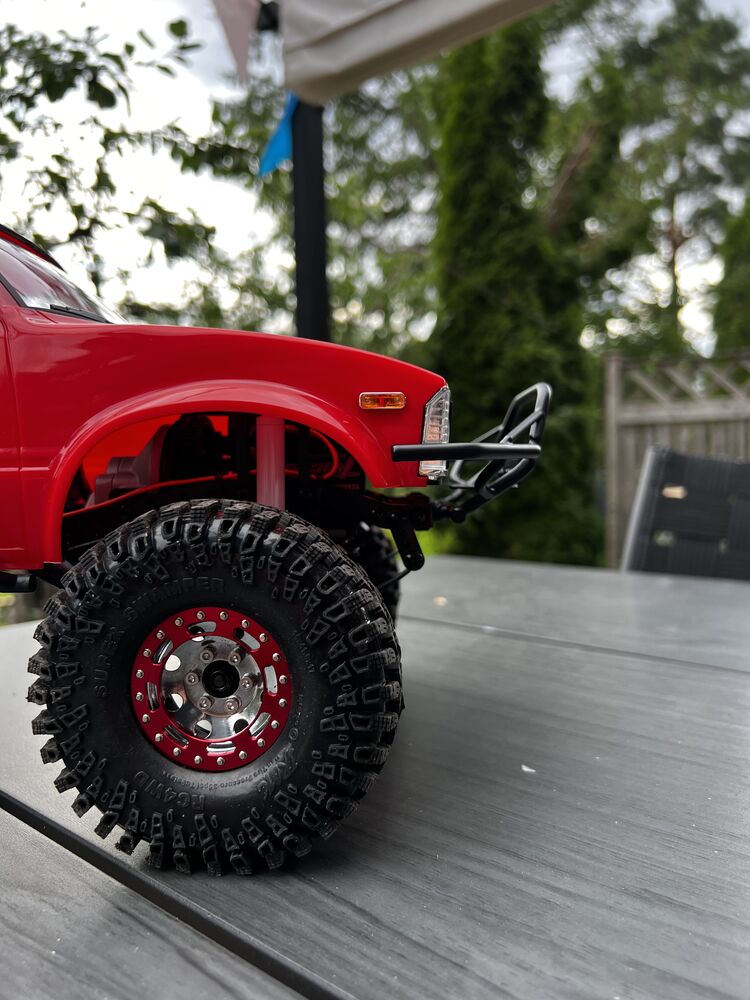

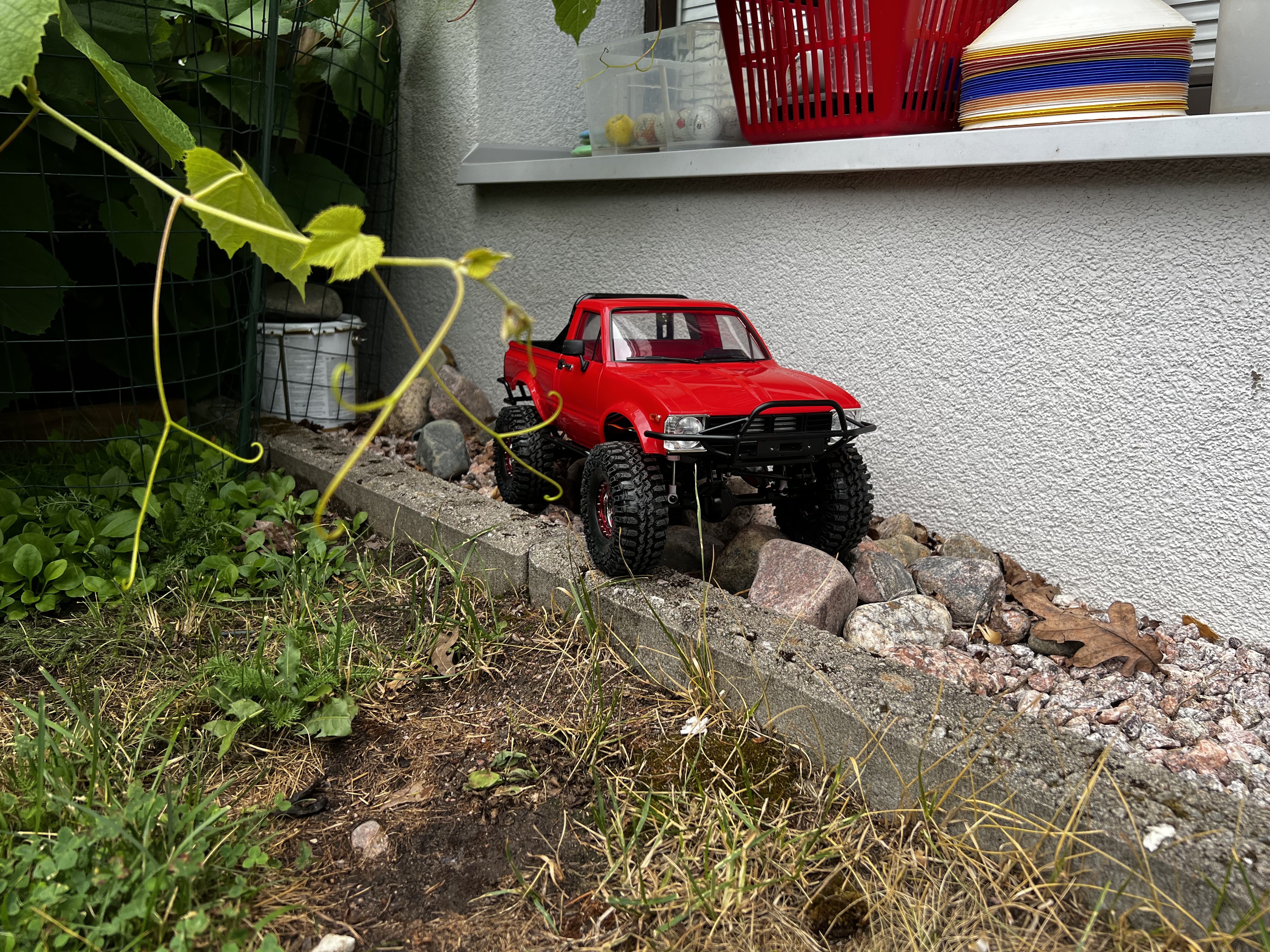

Maksimi joustot.. eipä juuri jousta suoraan paketista otettuna.

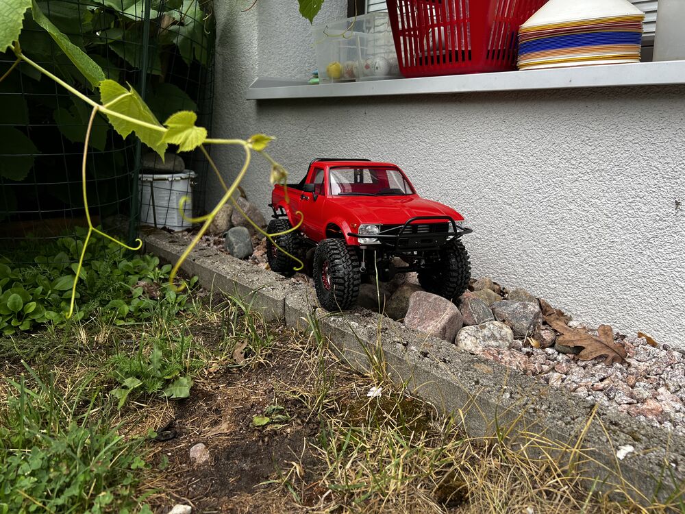

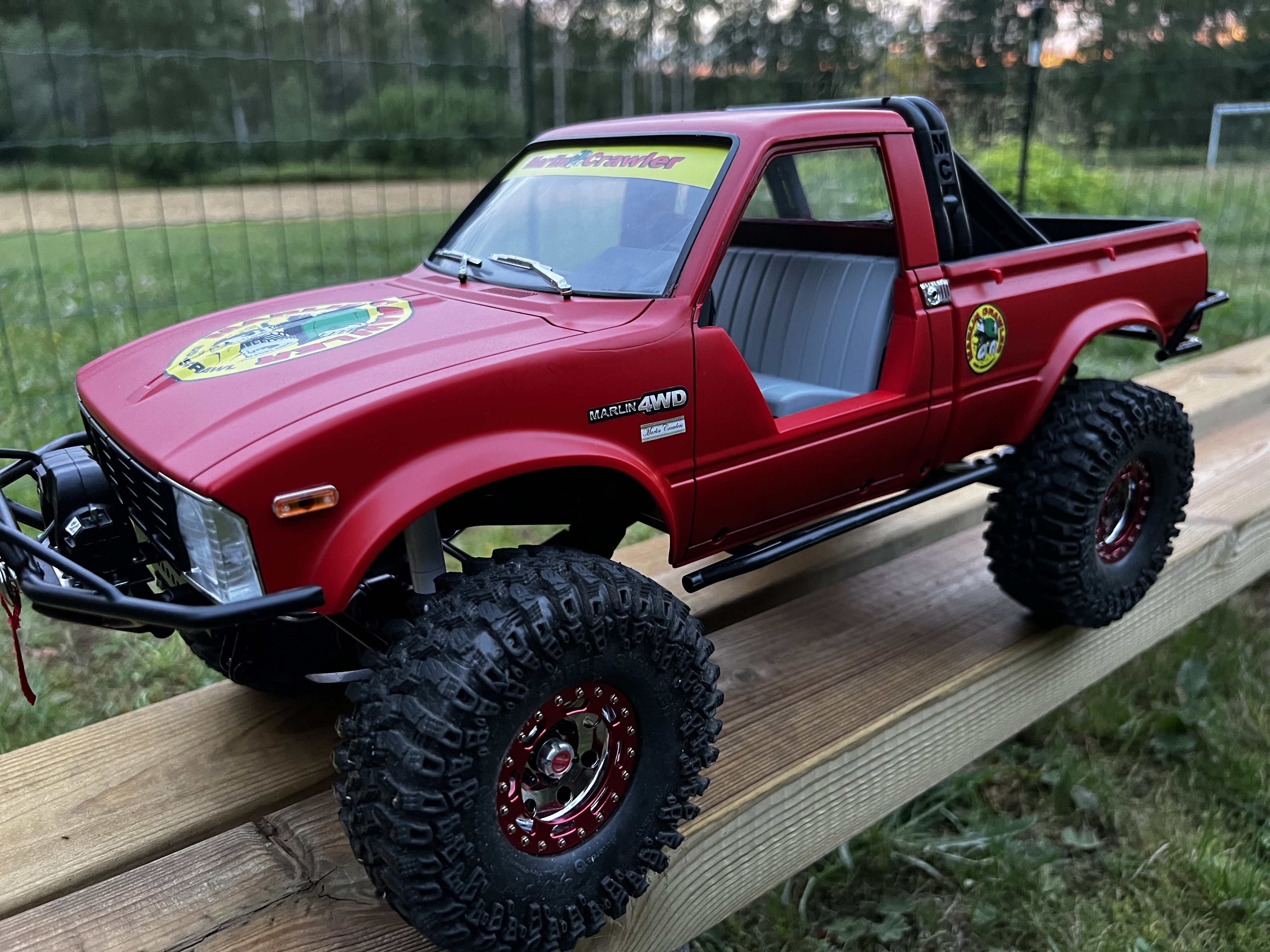

Siinä se nyt on. Kauan haluamani Marlin crawler

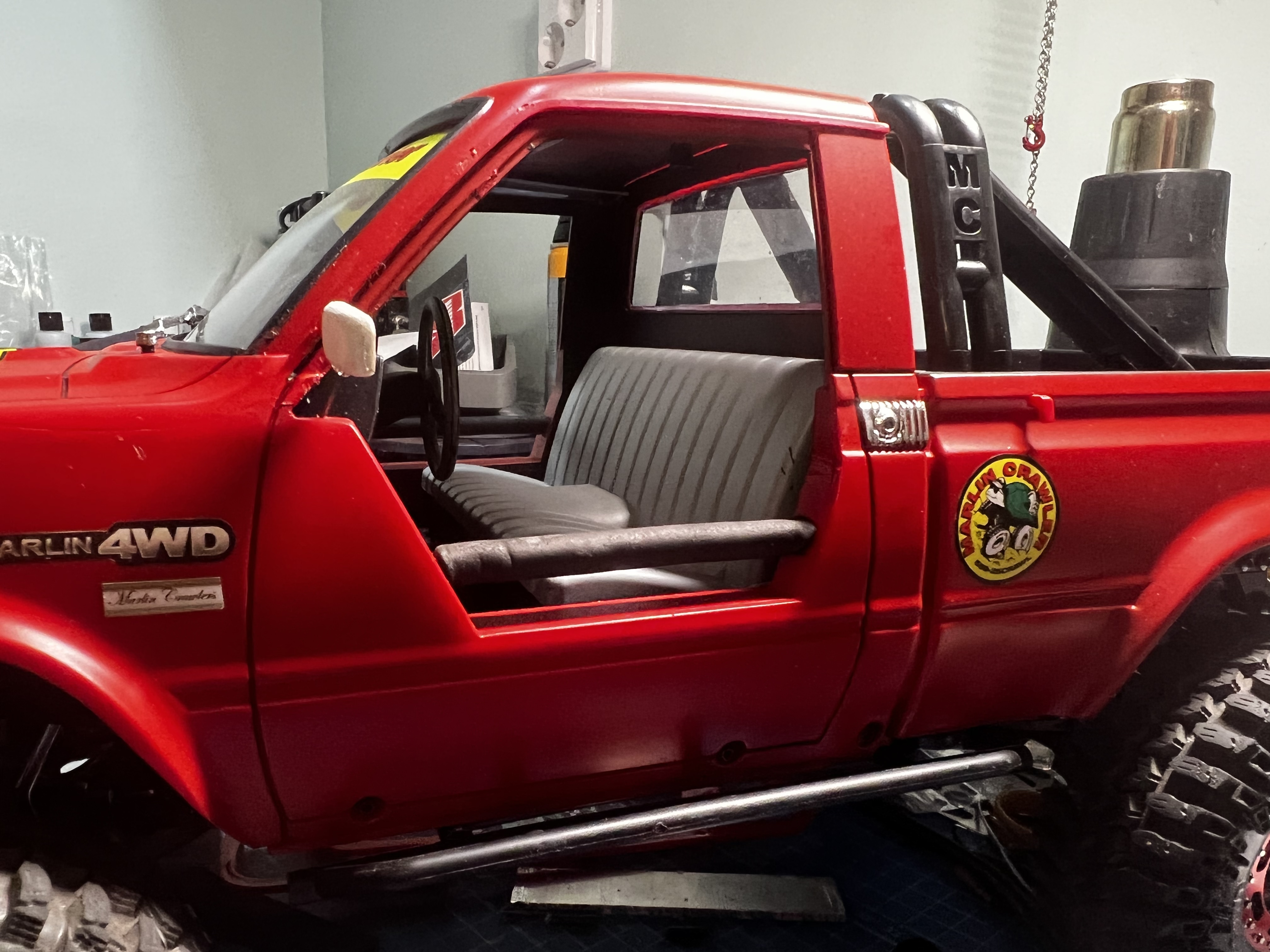

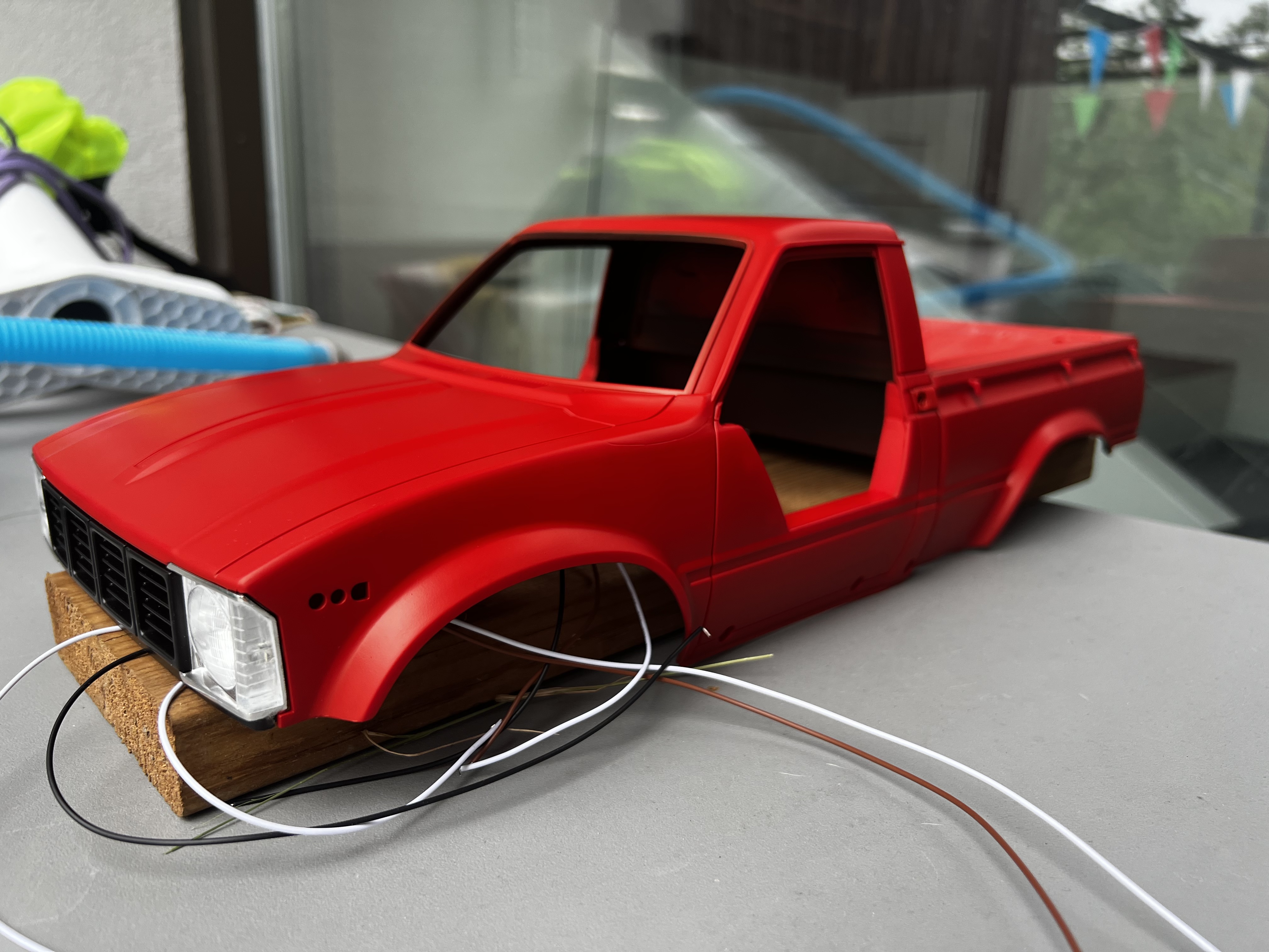

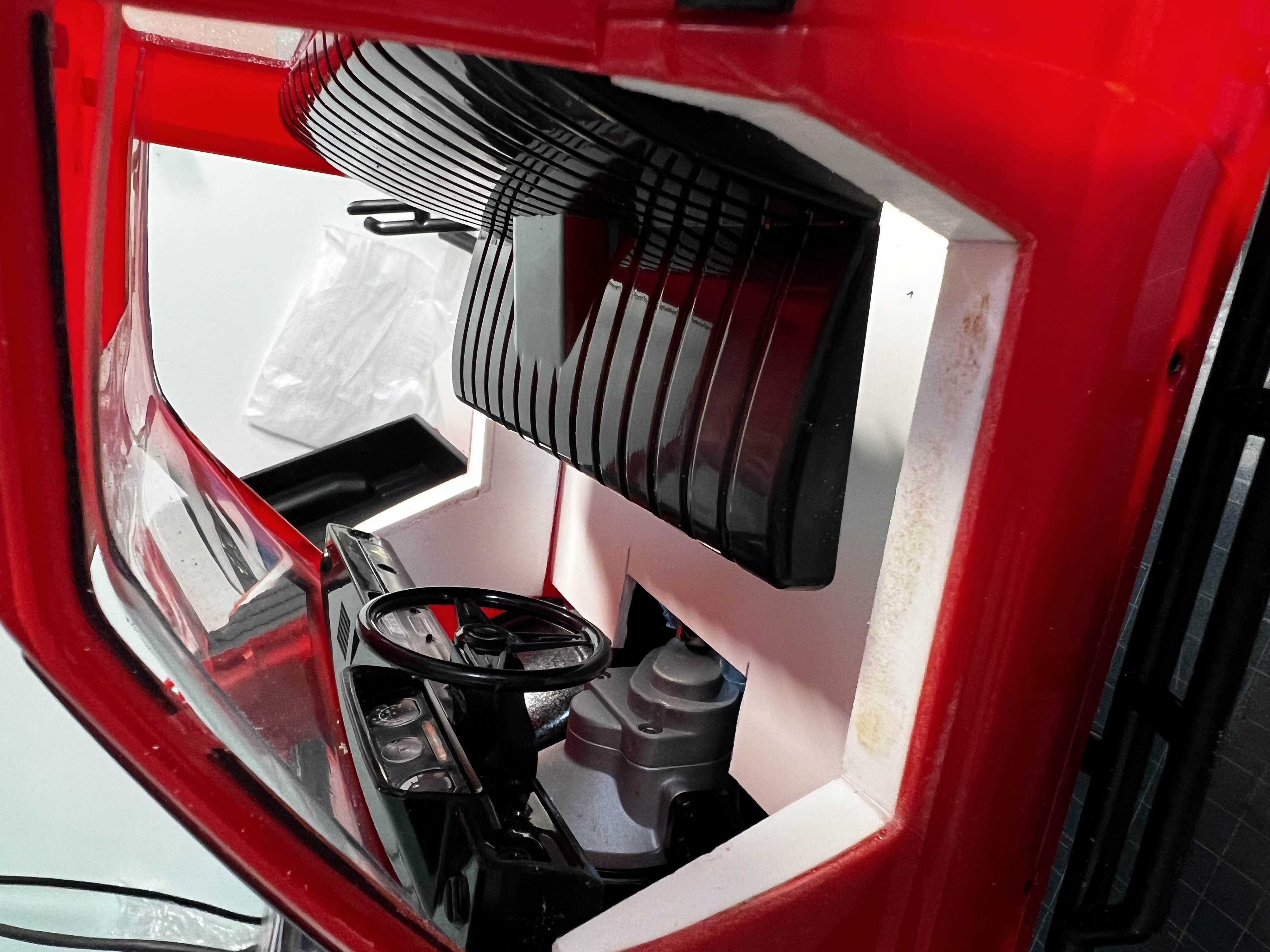

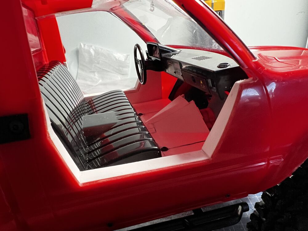

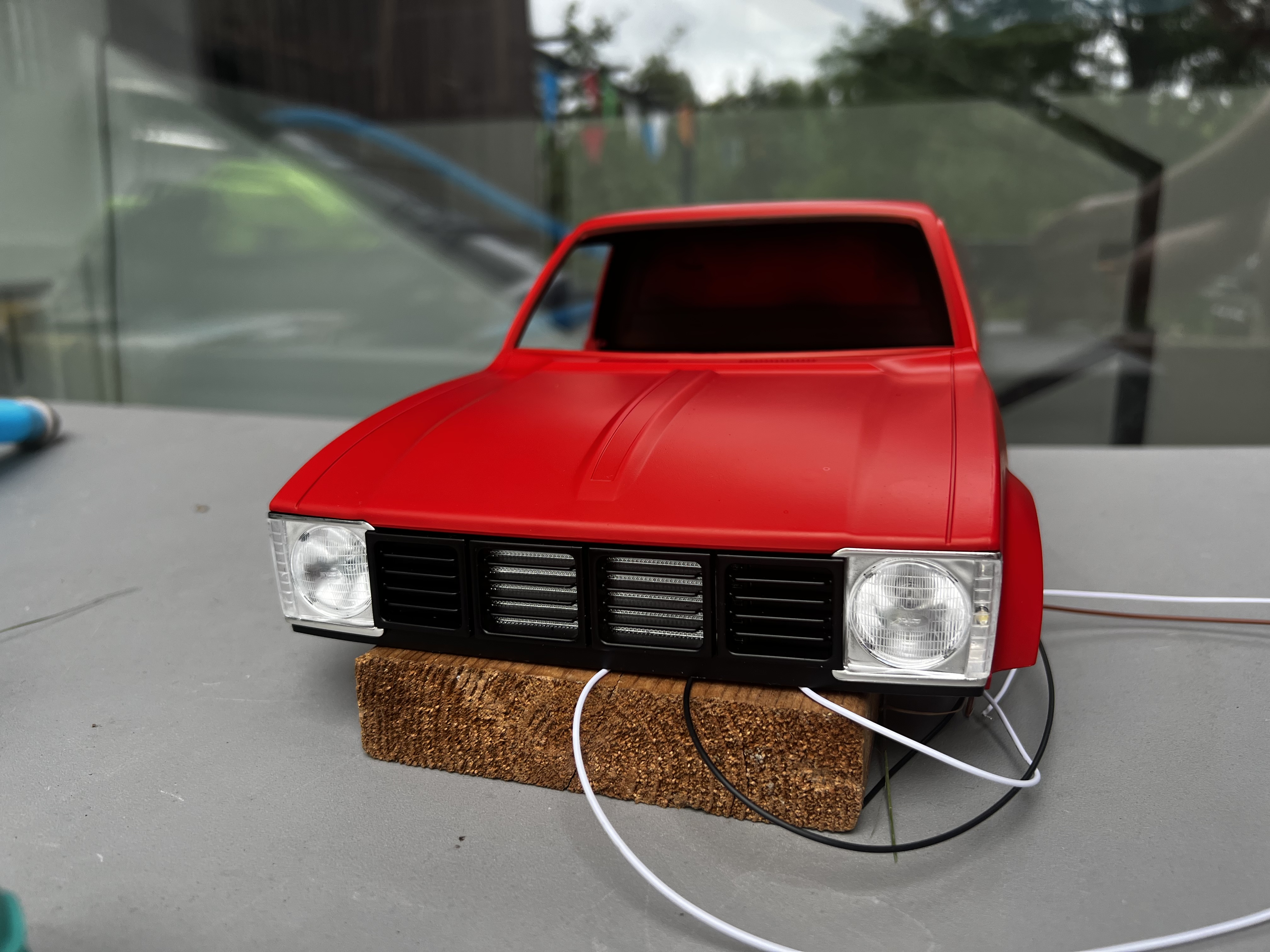

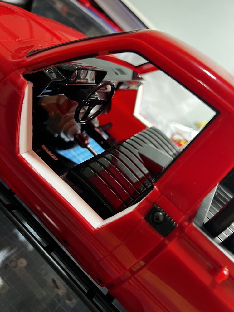

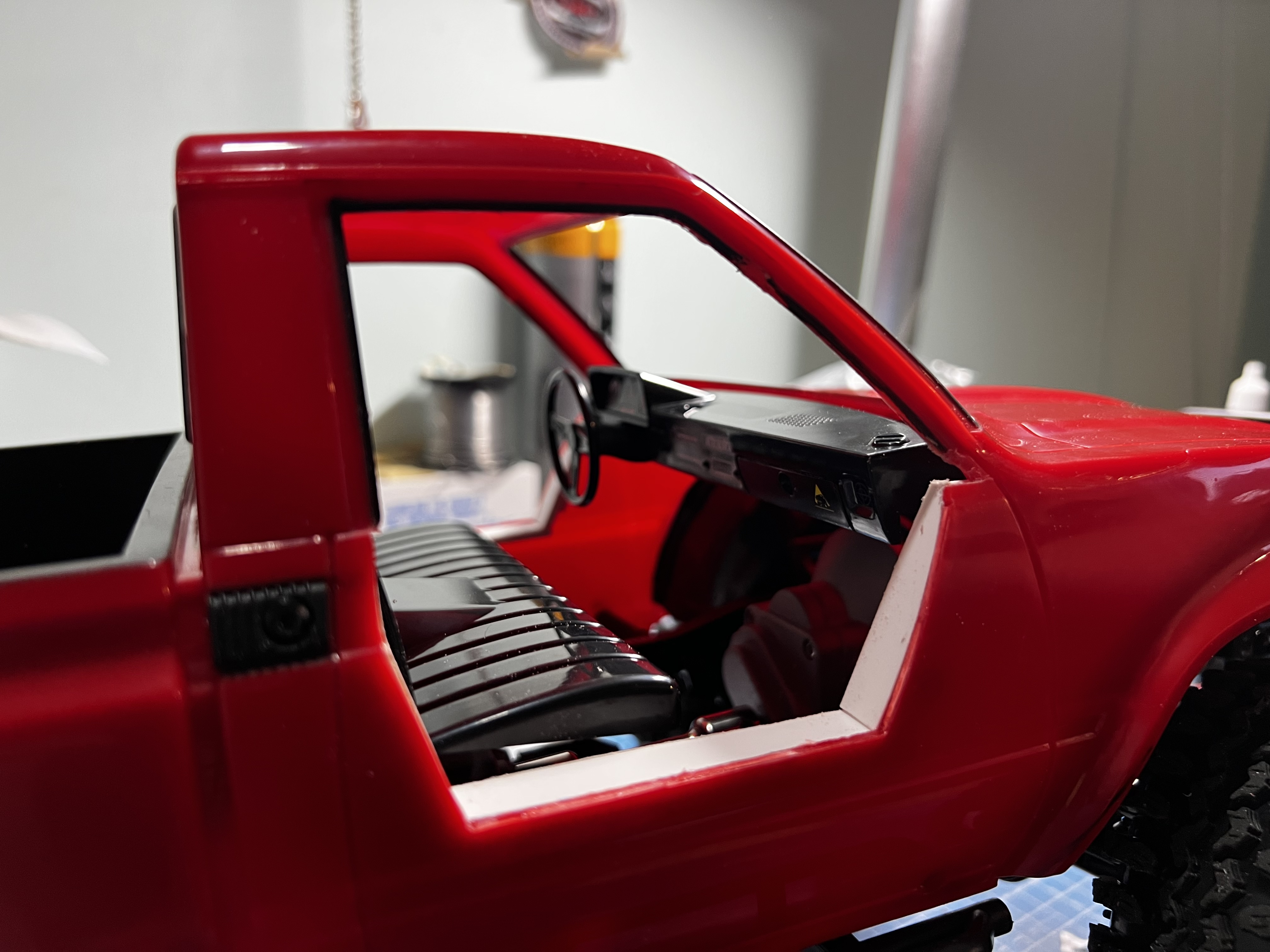

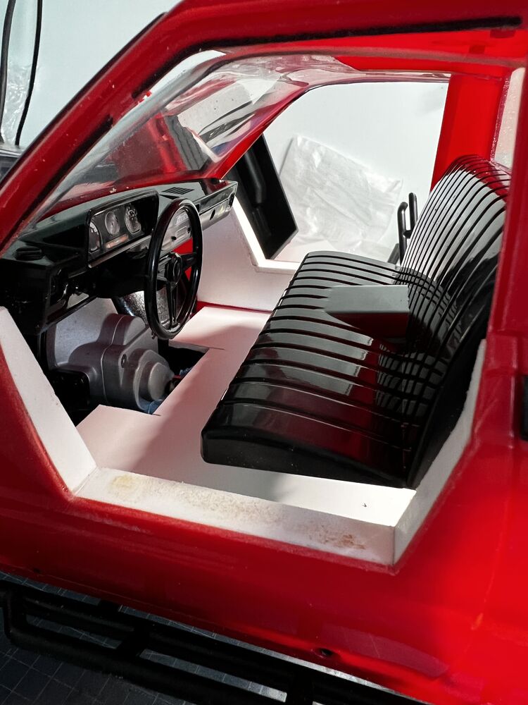

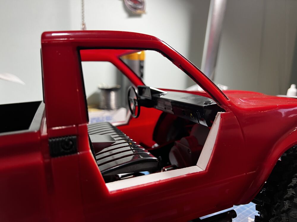

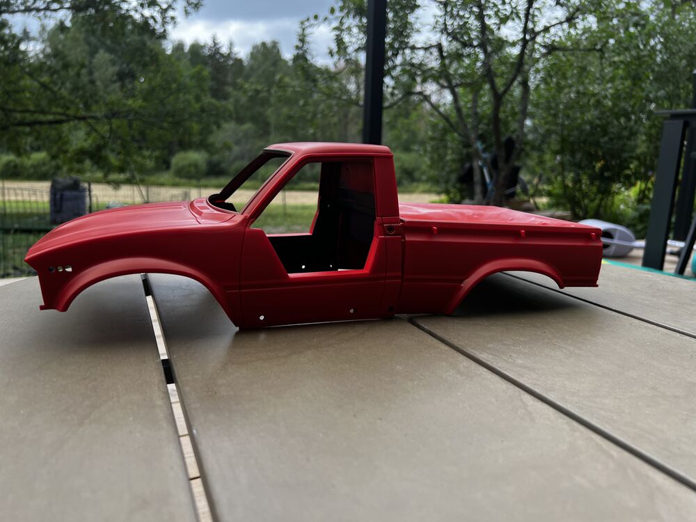

Kyllähän se vähän tuntui syrämmessä alkaa vetämään viilltoa oviin ja sahaa heiluttamaan🤕

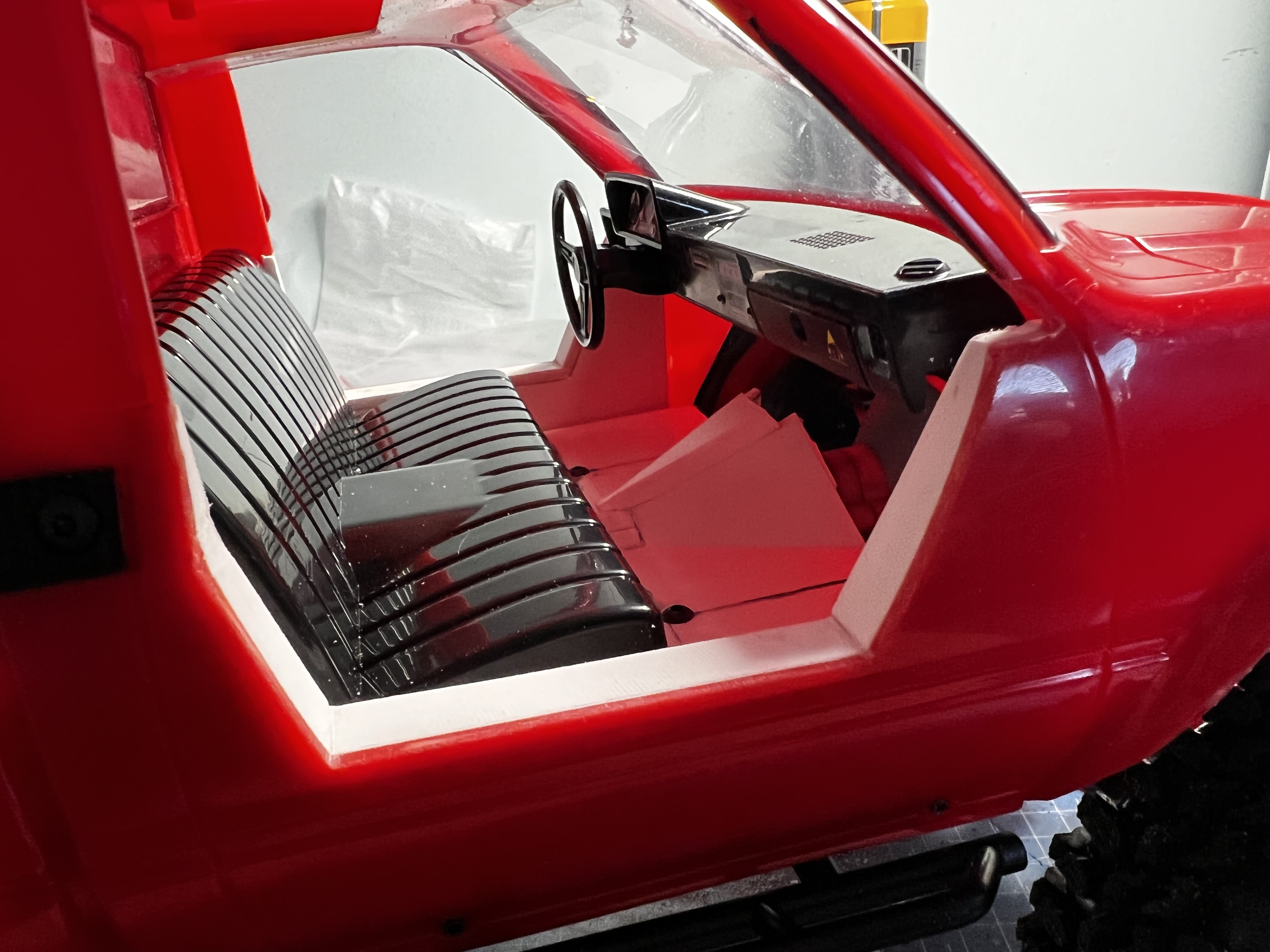

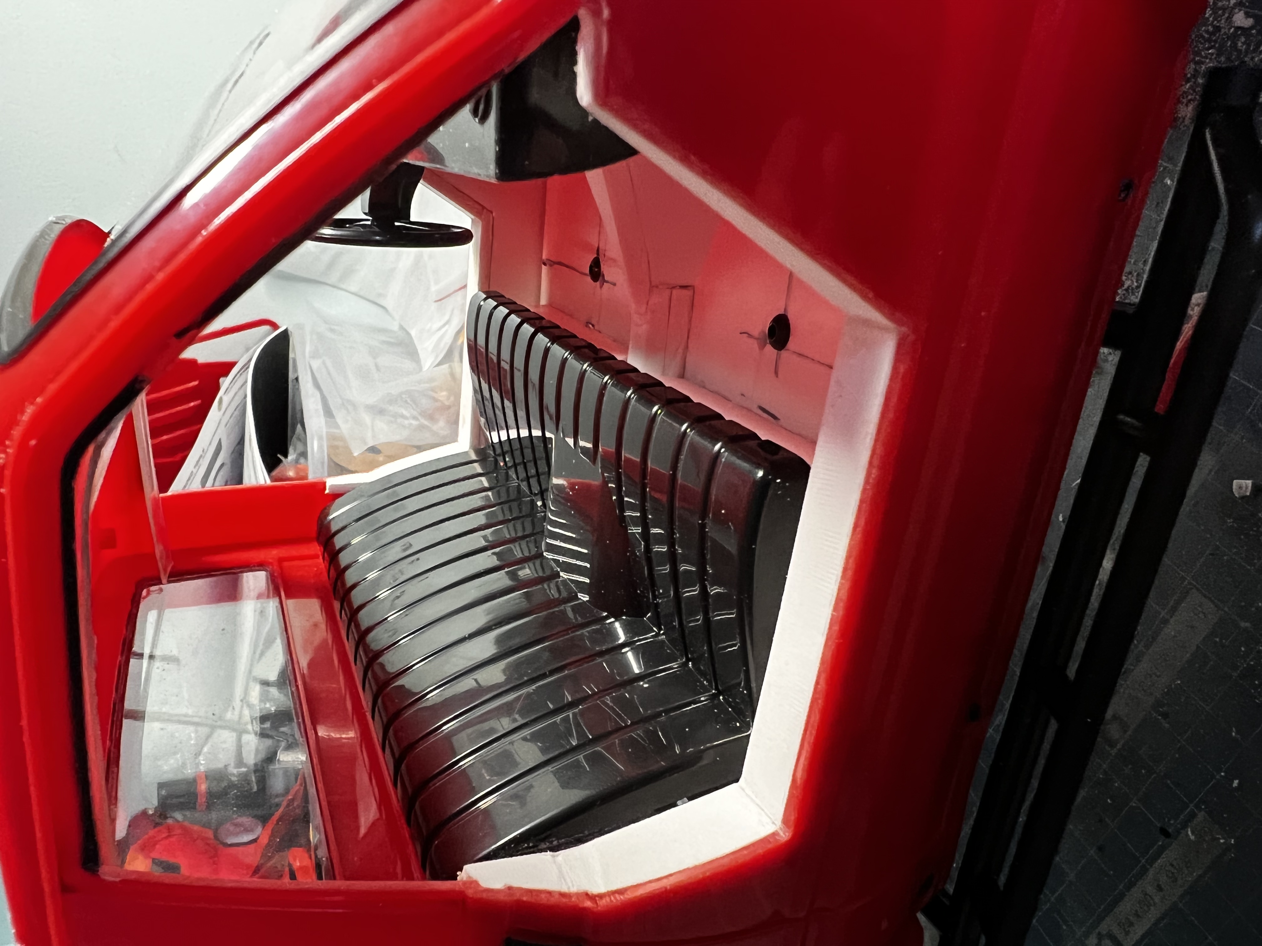

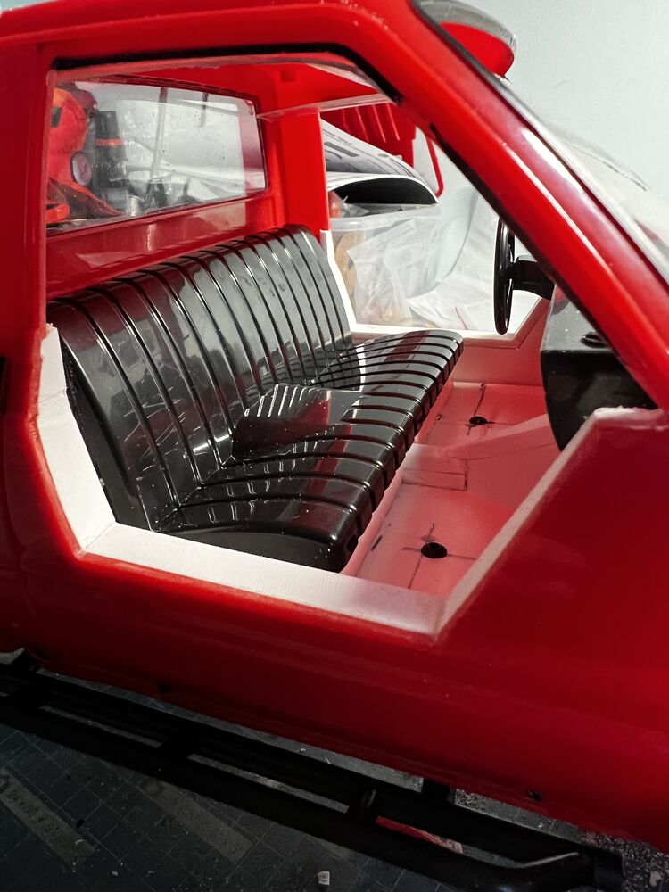

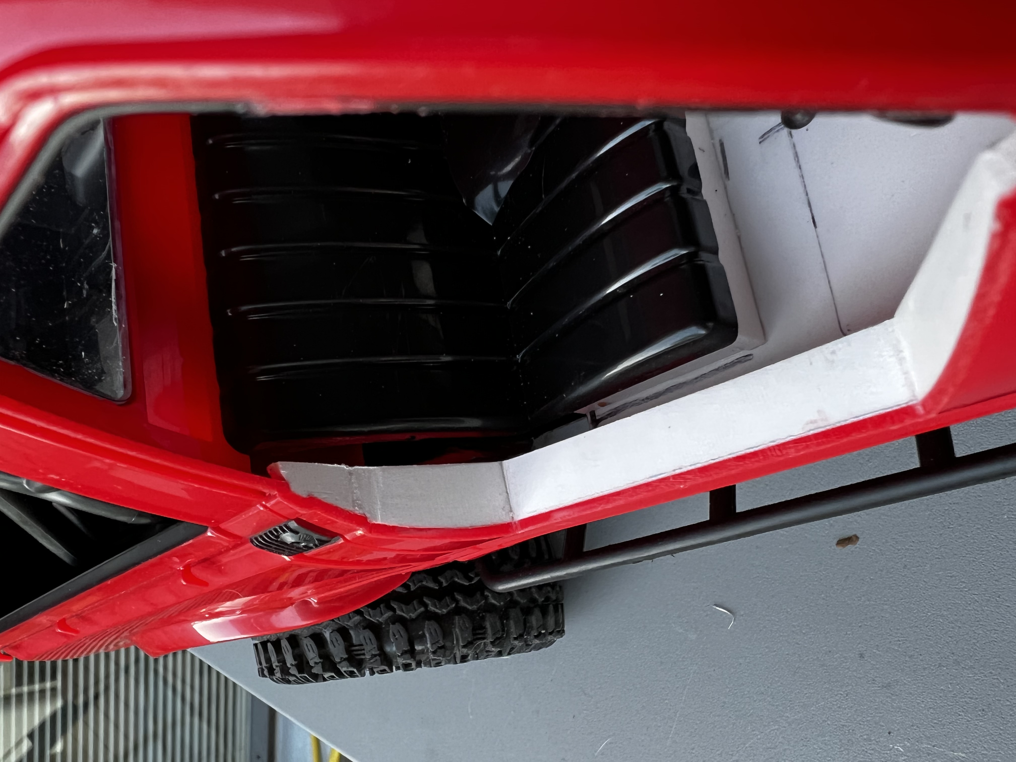

Onneksi illan veisteltyäni ja leikeiltyä forexia alkaa oviaukko näyttämään vähän sinne päin mitä esikuvassa.

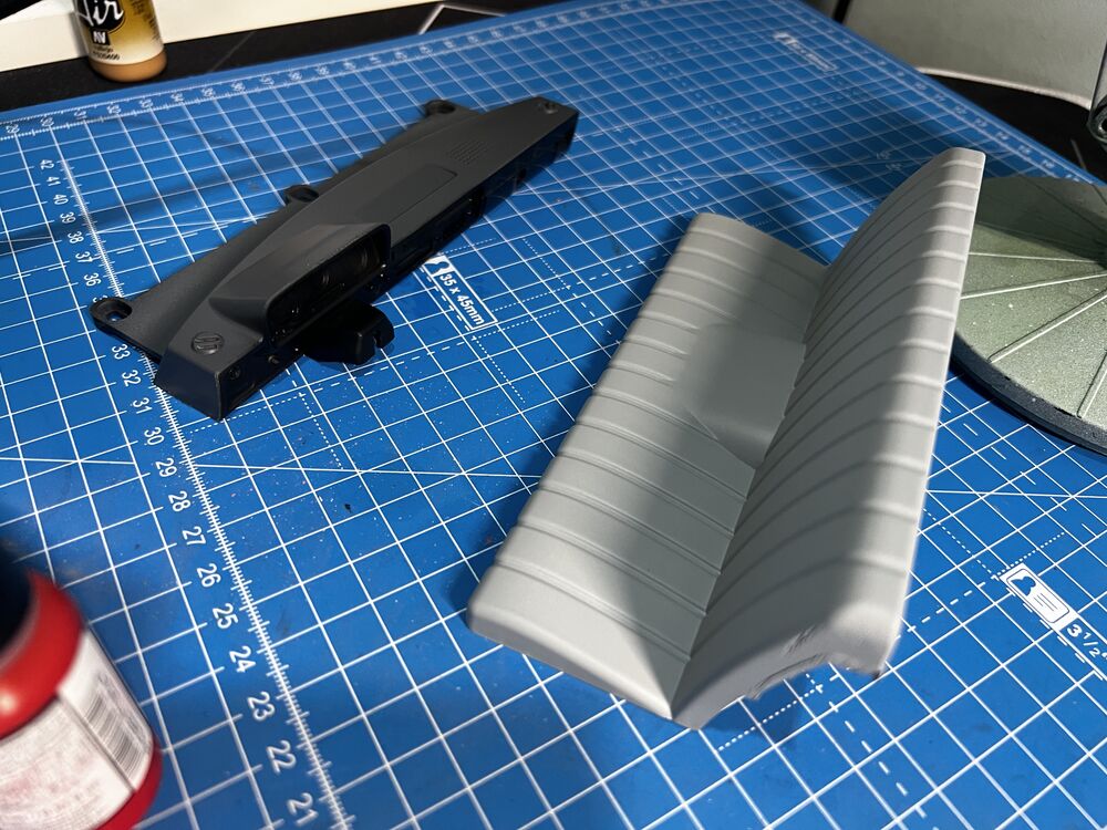

Tähän saa tehytyä varmaan täyssyvän sisustan🤔 kun akku ja vastari mahtuu hyvin tuonne penkin alle, sekä vinssin nopari🤙🏼
Jousista otin lyhyimmät pois ja tein ”chino” modin,eli drmeli laulamaan ja lehdisä silmukkaan viistettä ja tietysti kokoajan oon pomputellut tuossa pöydällä😝😝 tässä olikin jo uuden malliset iskareiden takakiinnikkeet, ja iskareiden sisältä on jouset pois, niin kaikki SBG 5 lehtijousi vinkkiä on tehty ja työn alla💪🏼

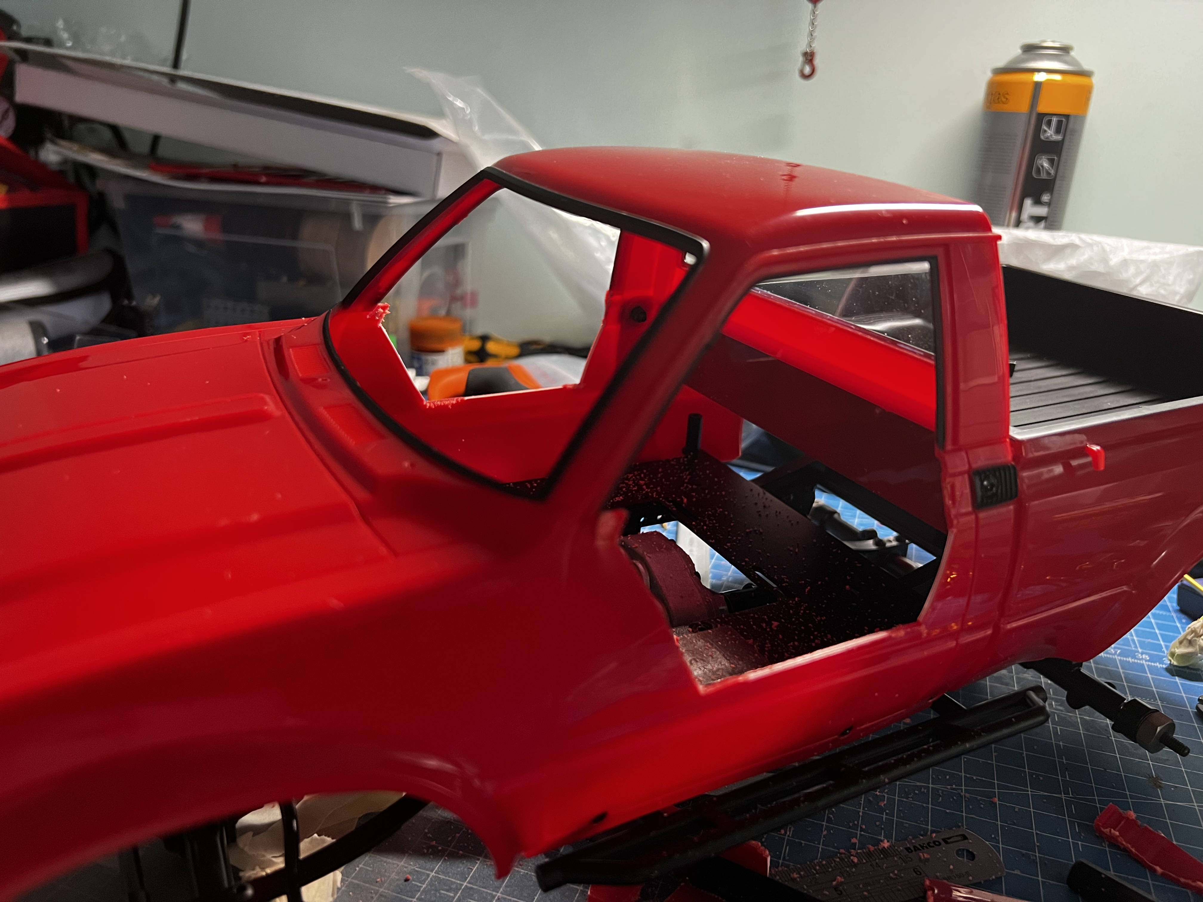

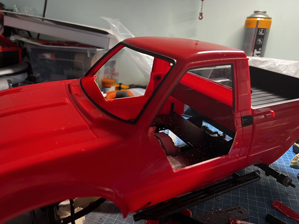

Ja tuossa vähän viilistelyä orkkin marlin crawlerista
No lopputulokseen olen aika tyytyväinen
Vaatii vielä viilausta, että saumat häviää
Tästä ei enää ollut paluuta

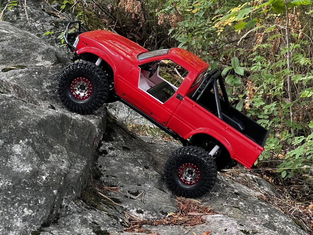

Alkaa sitä flexiä olemaan

Ai että. Tässähän täytyy itsekin kaivaa TF2 tulille ja lähtee scaleradalle kurvailemaan. Siistit "ovet". Etupäähän suosittelen shackle reversal modia niin että nuo riipukkeet on skidin puolella. Veikkaanpa että oli jo suunnitelmissasi koska alkuperäisessä autossakin ne on sillai. Jatkakaa!

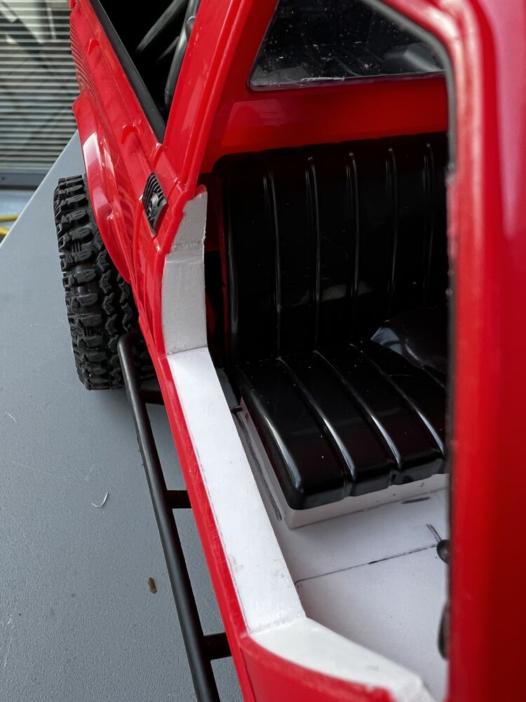

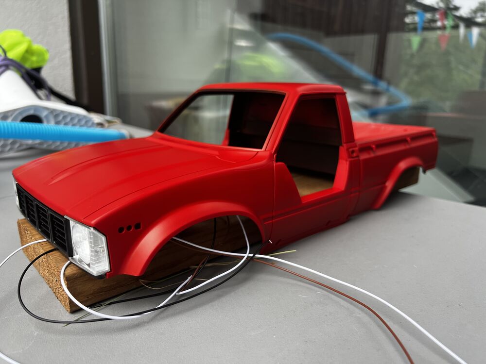

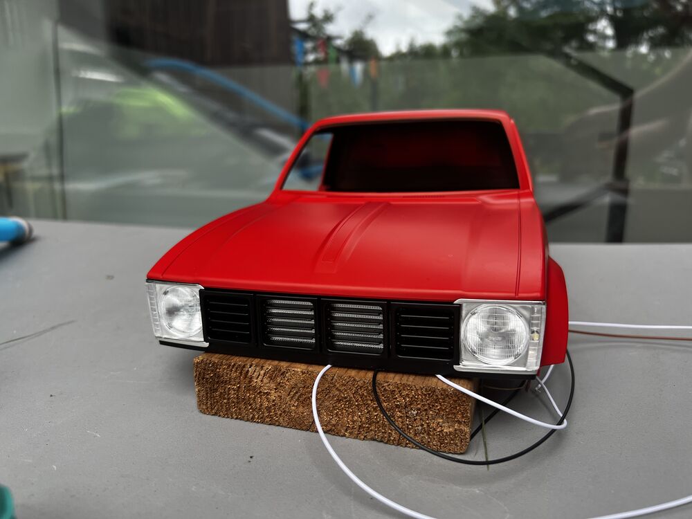

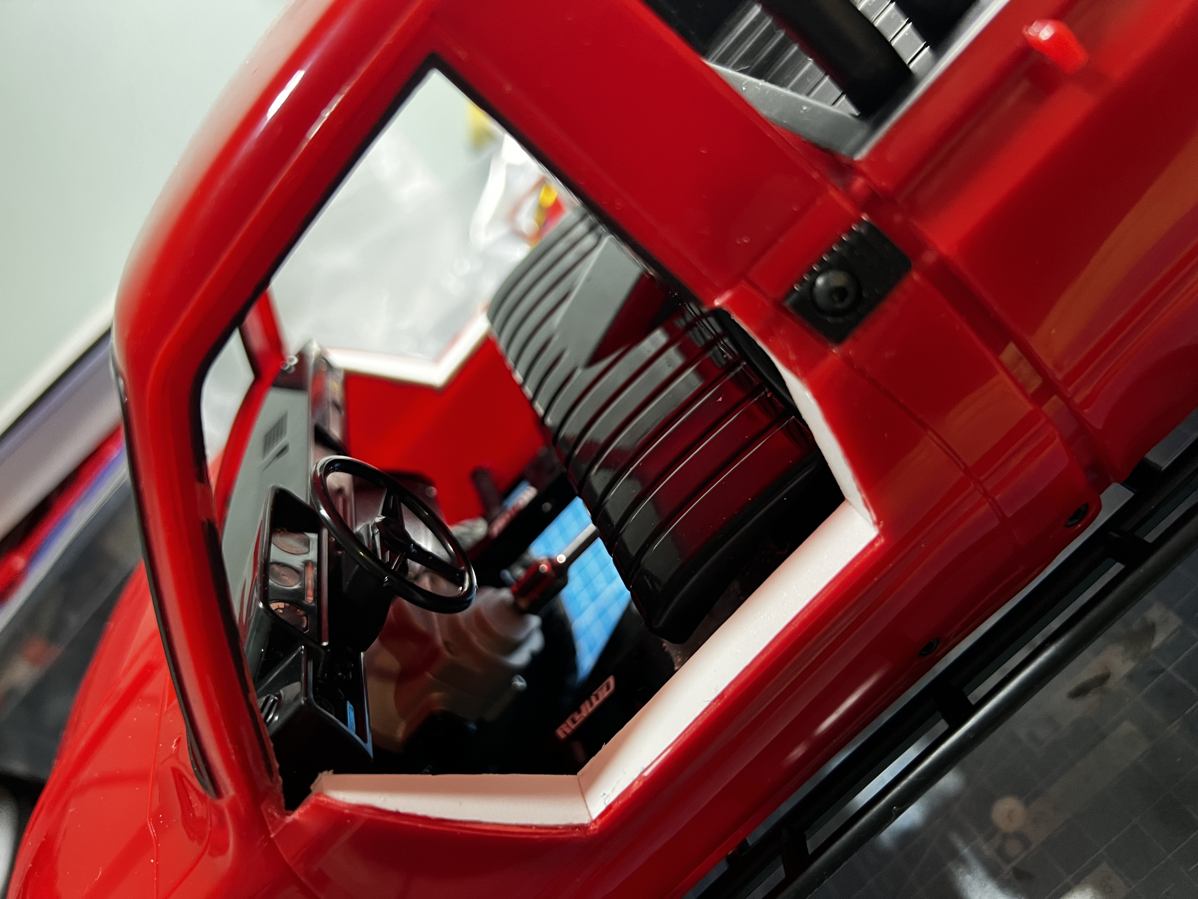

Ke ja to illat meni naapureiden kanssa kaljotellessa😏 ja eilenkin meinasi lähteä ryyppy päälle, mutta kävin vetämässä golf kierroksen, niin oli tänään virtaa keskittyä askartelemaan😊
4h nyt istuskellut ja hionut ja leikellyt palasia ja alkaa olemaan valmista. Palopelti puuttu, mutta sekin on jo melkein liimausta vaille valmis. Sisusta tulee runkoon kiinni ja vain kojetaulu jää koriin kiinni😏
Toki piti käydä pienet testit, kun sain sähköt kiinni🤘🏽

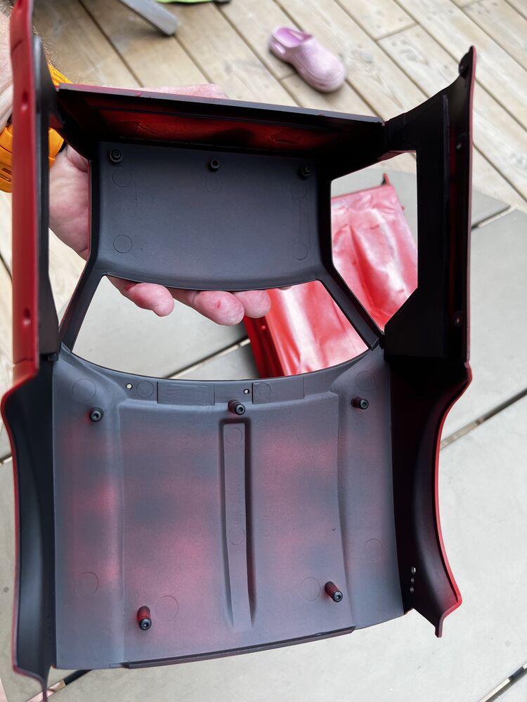

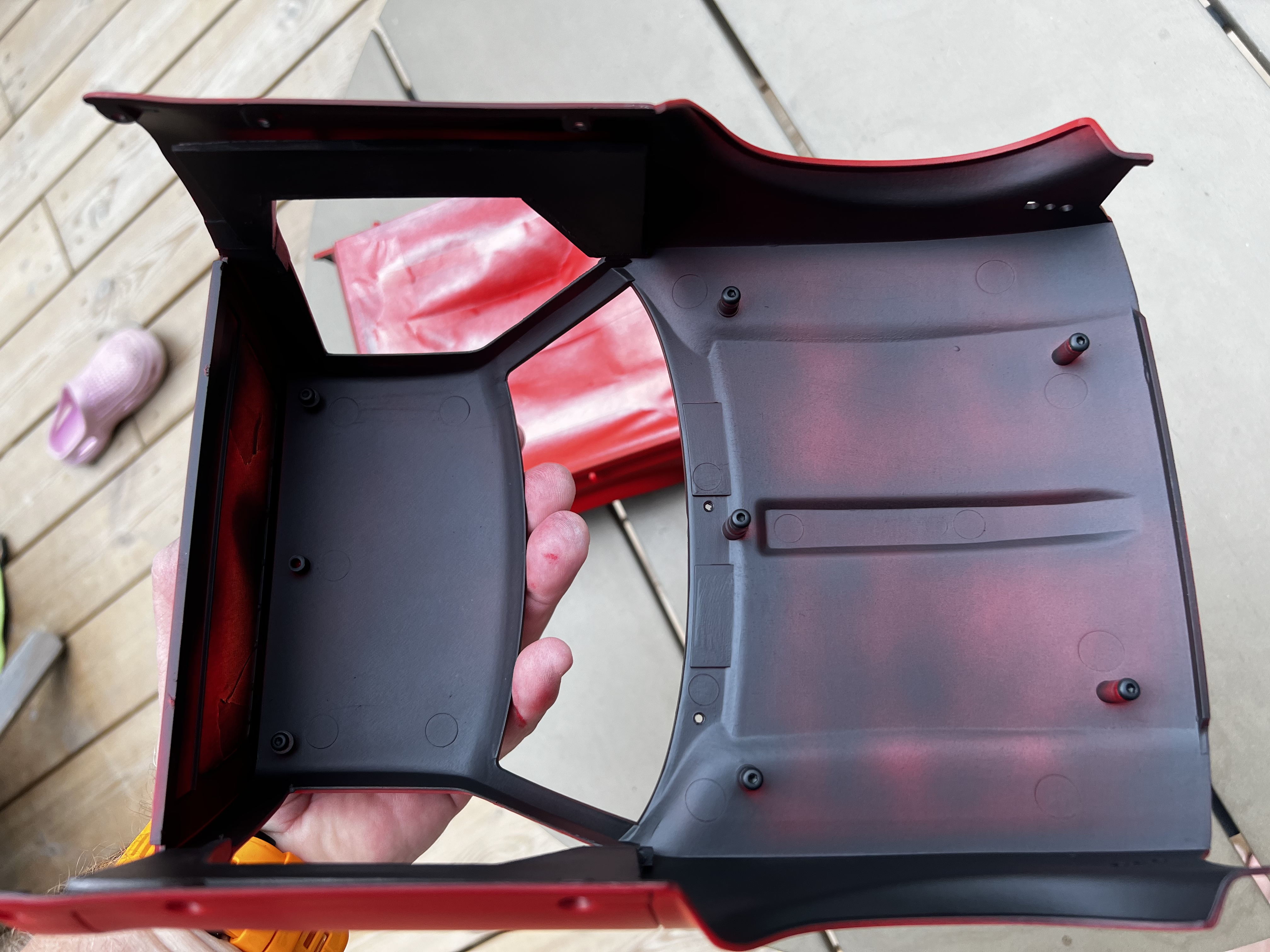

Sadetta odotellessa pohjat maalattu ja osa ihan loppumaaleissakin.
Re: RC4WD TF2 Marlin crawler
Tarrat, ikkunan tiivisteet ja lakka☺️
En taida kiitävää lakkaa hankkia, vaan vedän satiinilla..
Tarttuu ajosta lika paremmin🤪

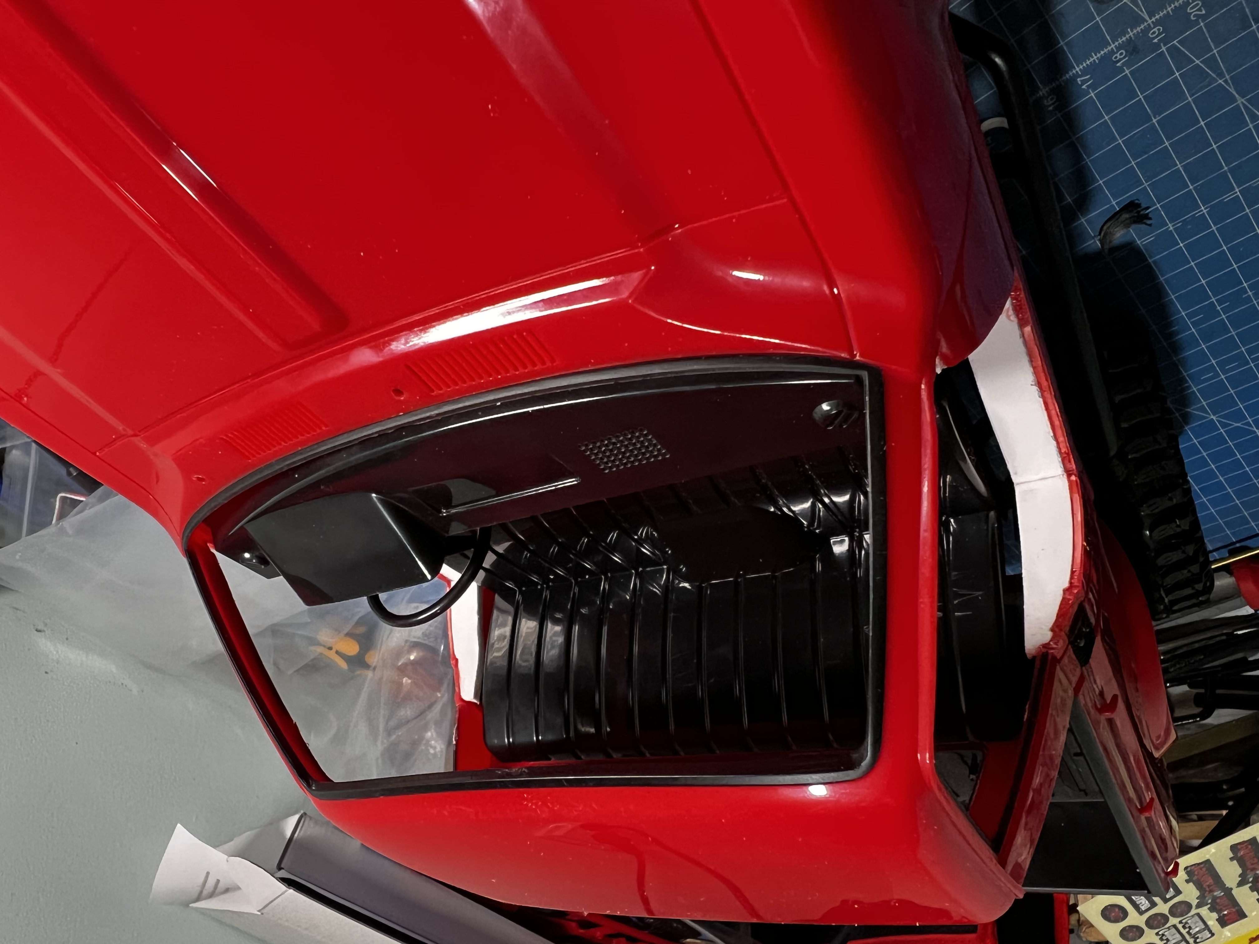

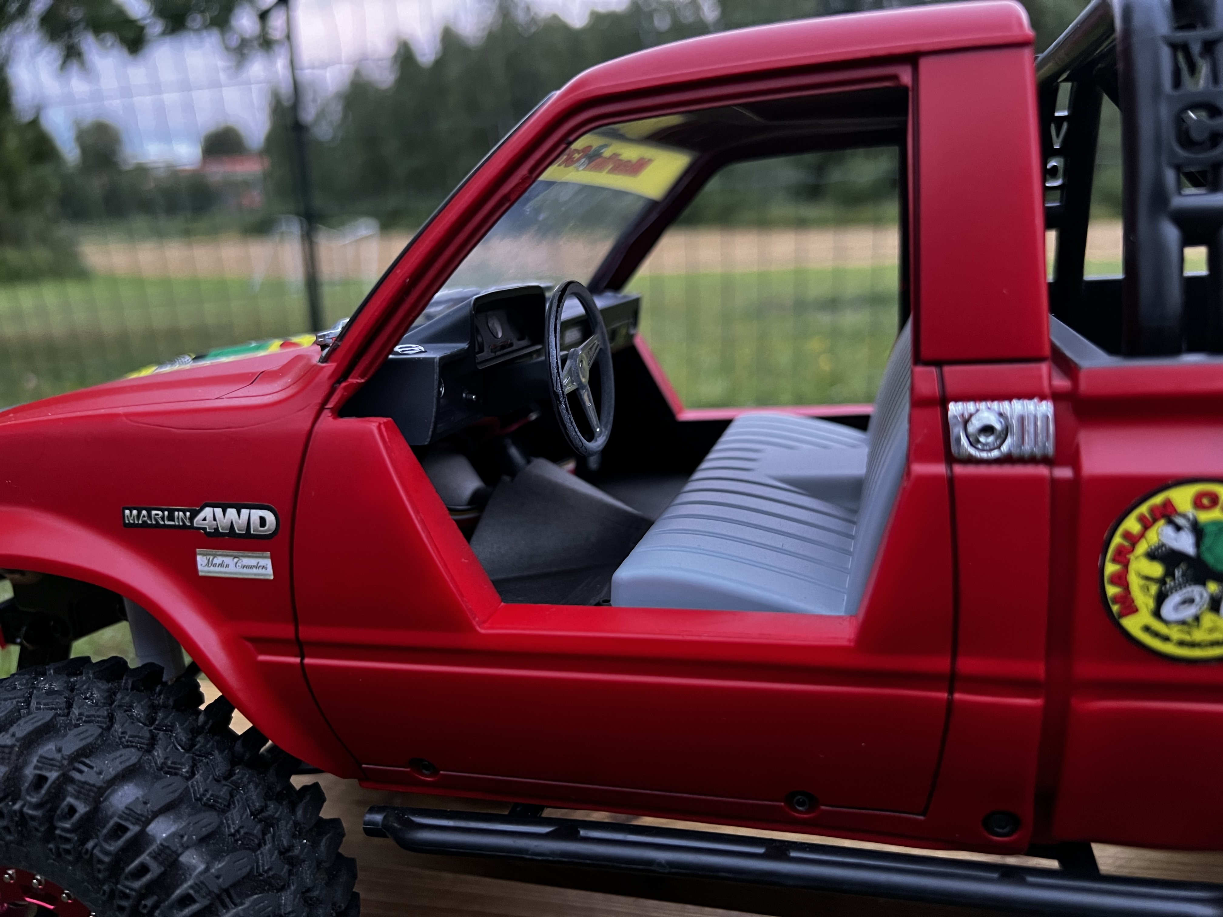

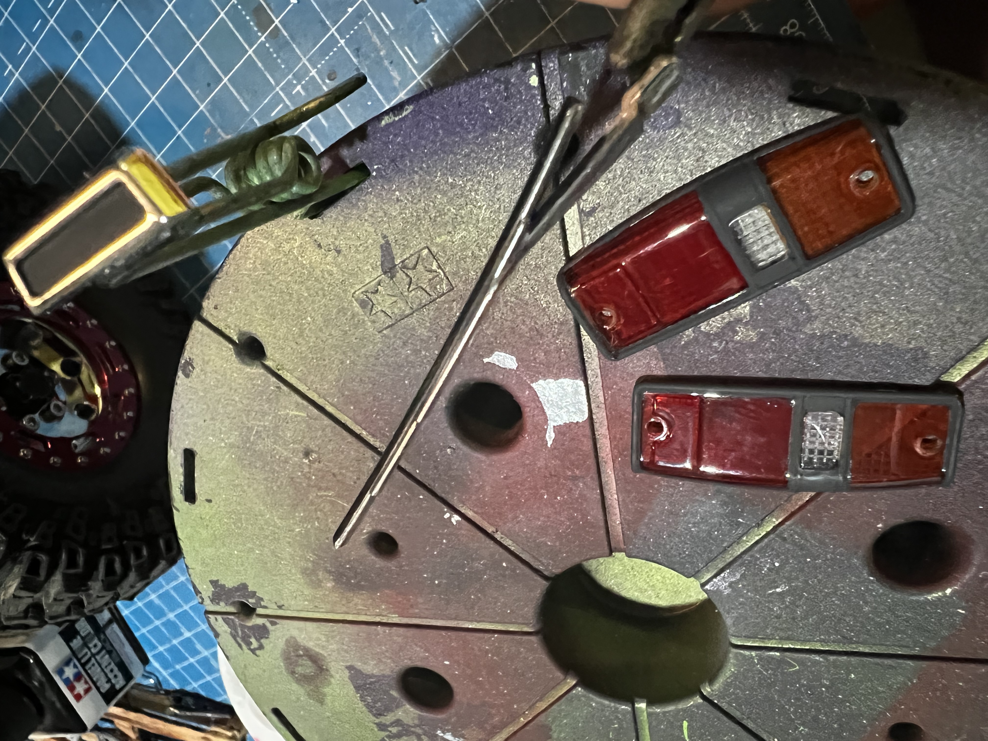

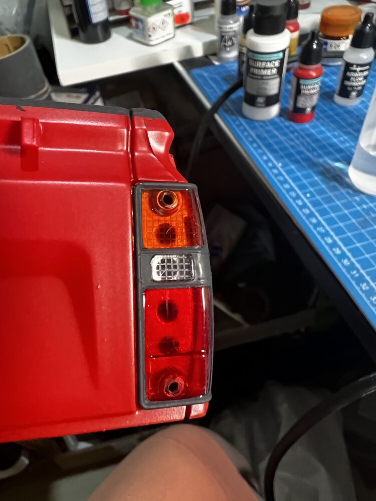

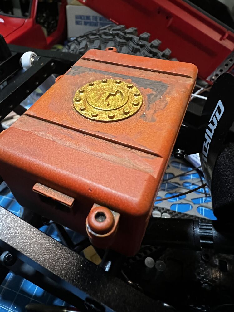

Ennen kuin pääsen uudestaan lakkaamaan koria, niin vähän detaljointia pystyin suorittamaan🤌🏼

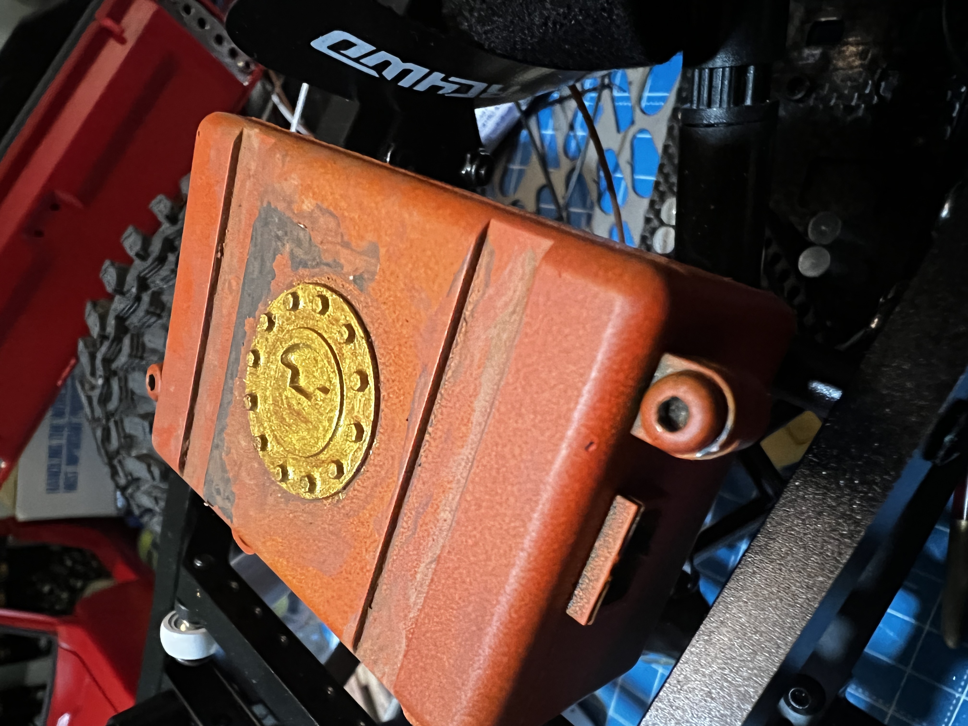

En eilen jaksanut alkoholilla pyyhkiä pintaa ennen maalausta, pohjamaalista huolimatta, lähti teipin mukana väriä pois. No sitten vaan siihen ruostetta.

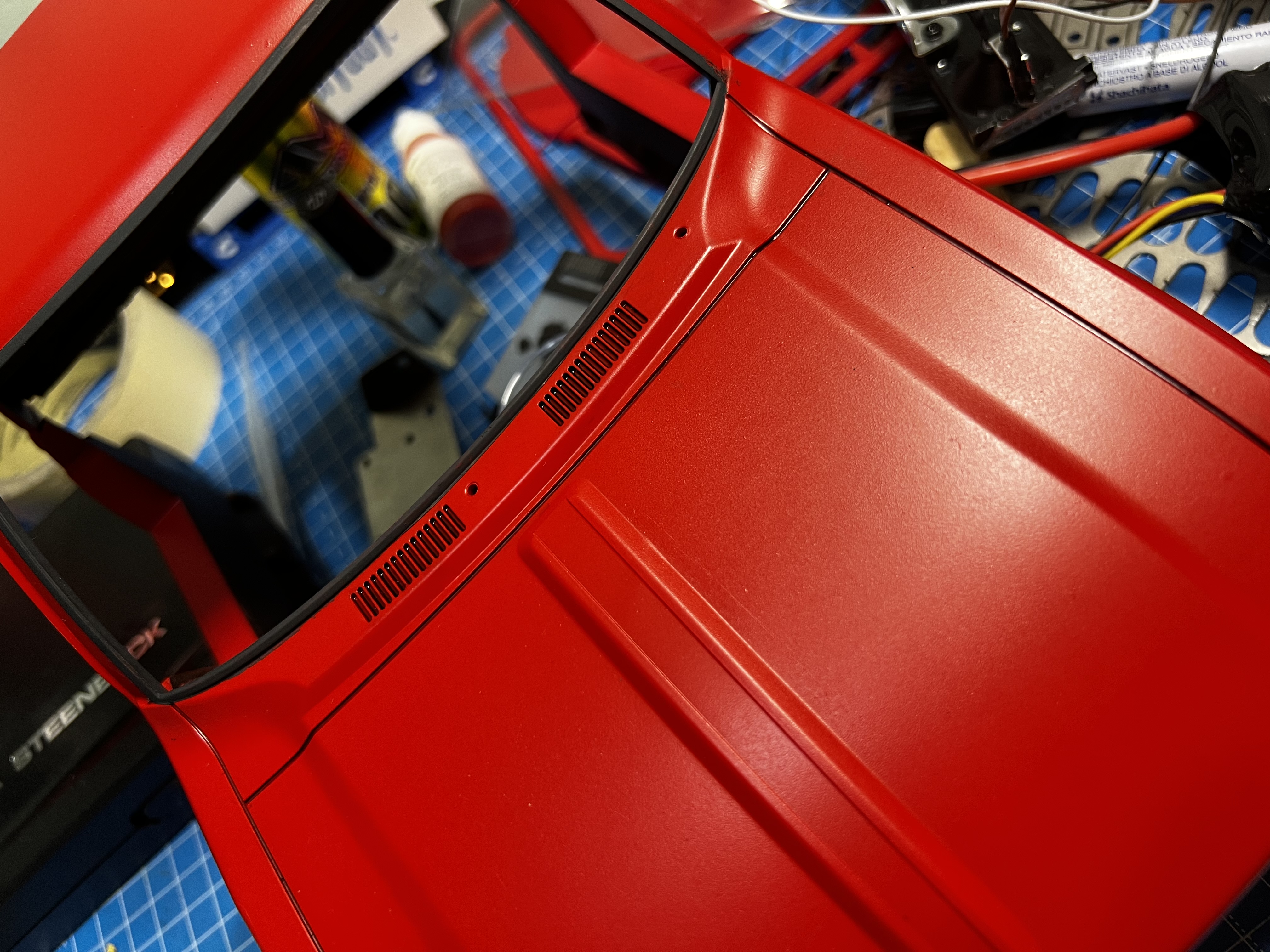

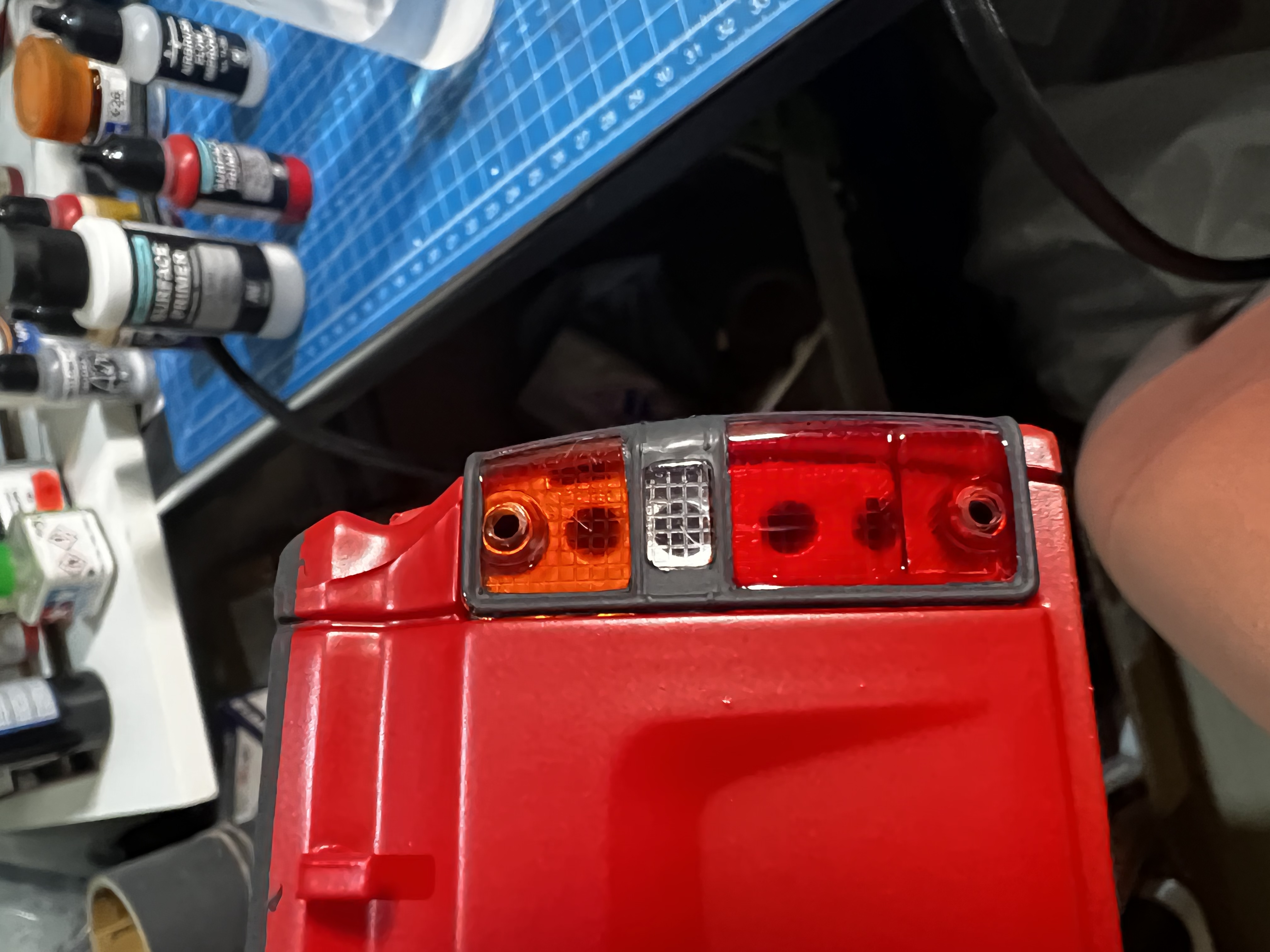

”Peltien” saumat tummennettu, samoin ilmanottoaukkoihin vähän syvyyttä
Mielestäni parasta koko rakentelussa, tehdä poenet yksityiskohdat itse
Säästyi taas n. 40€, kun jaksoin töeipata ja maalata

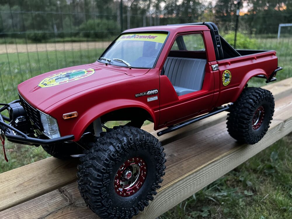

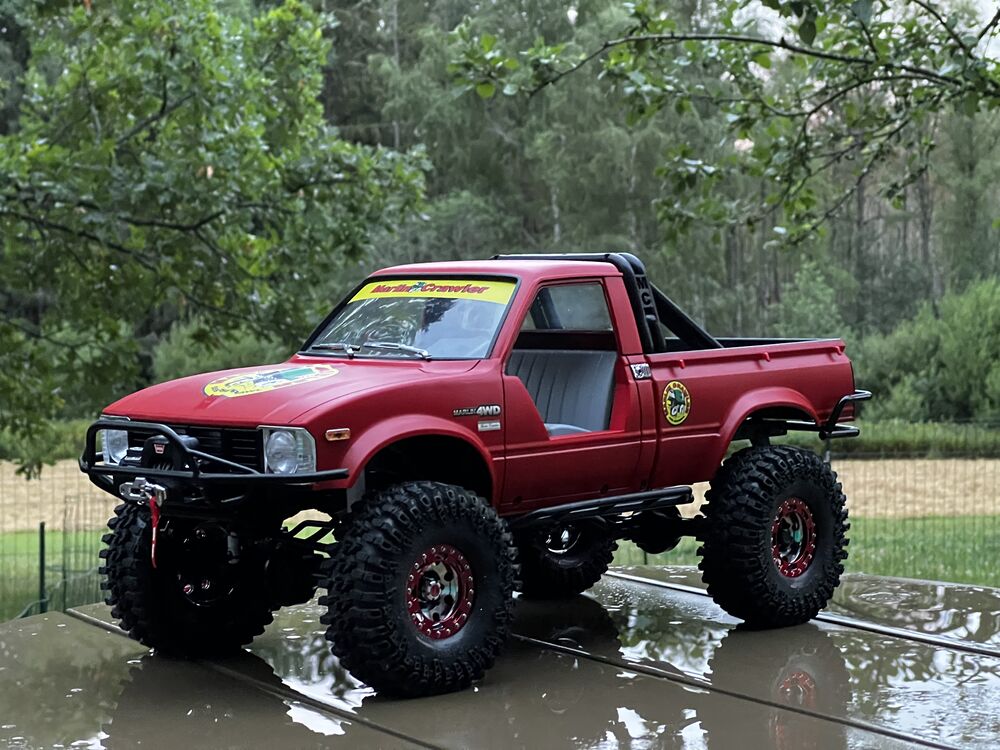

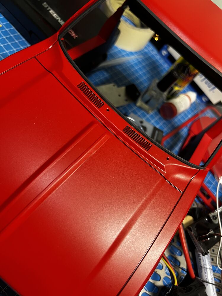

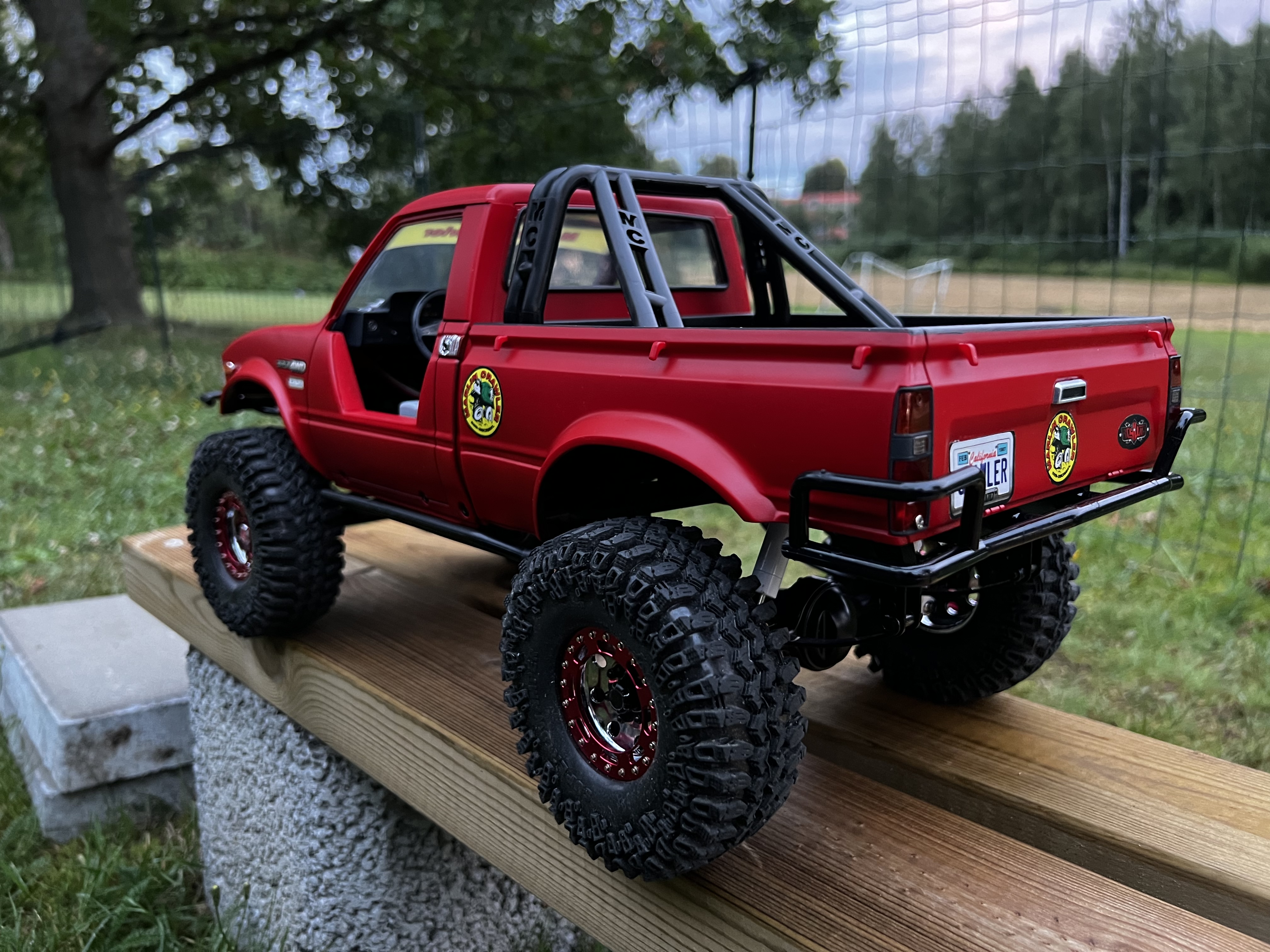

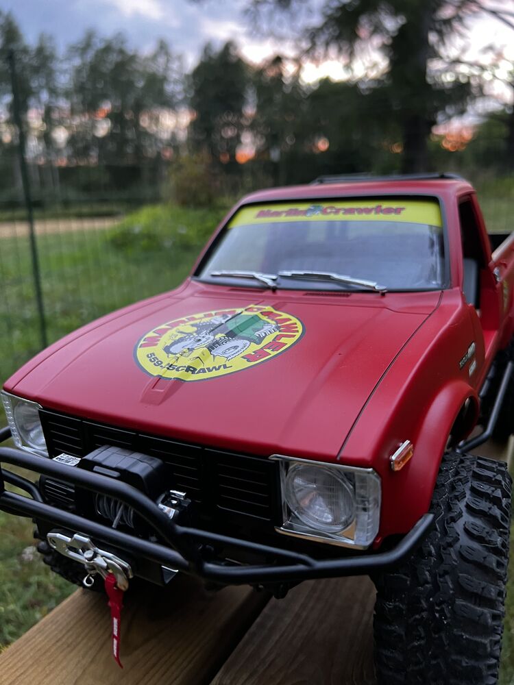

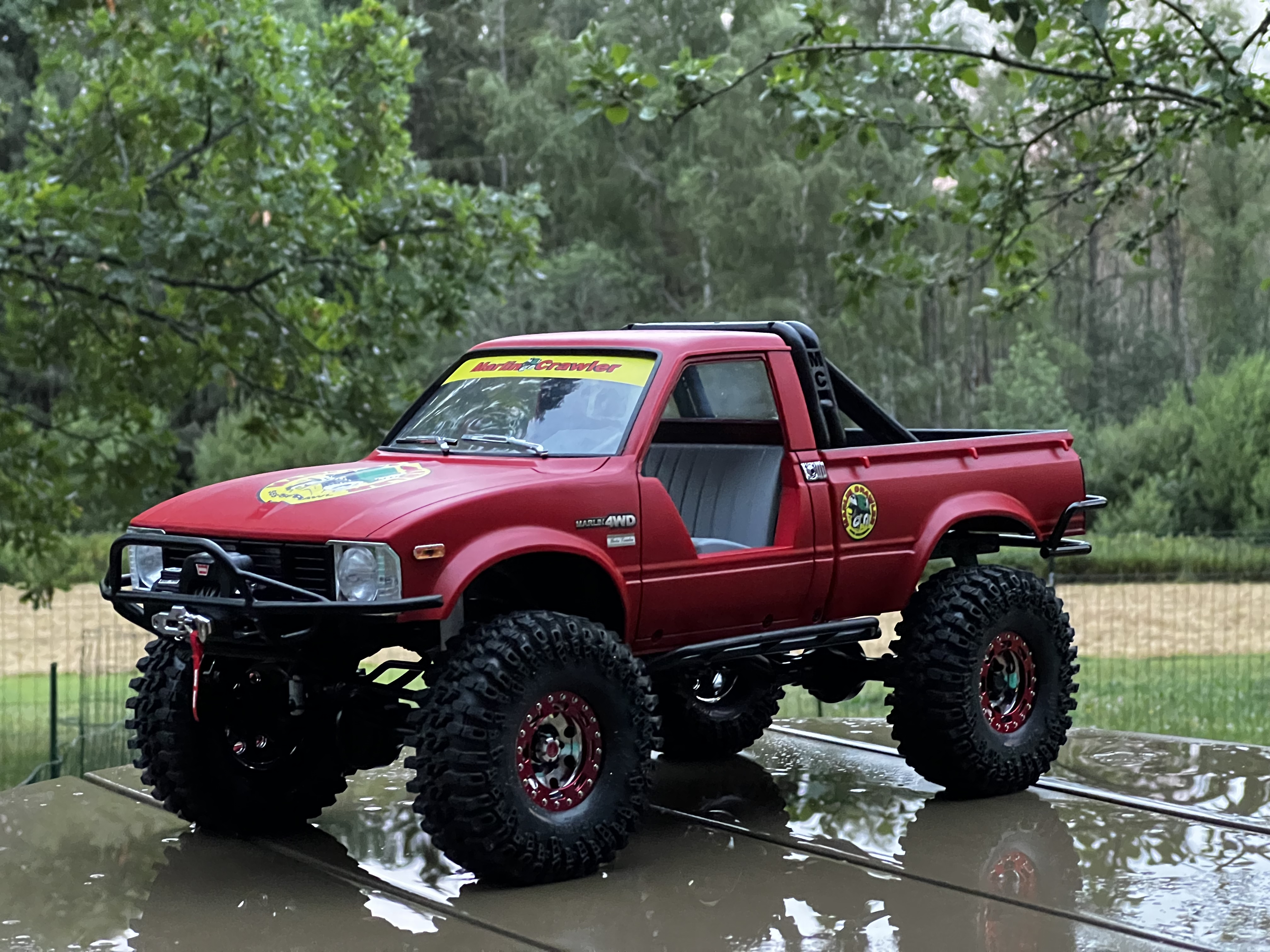

Maalaukset on loppu suoralla, vielä kerros lakkaa ja sitten ehkä lievää säestystä😎
Maalin sävy ja lopputulos, on juuri sitä mitä halusin💪🏼
Puskuri taakse, sliderit pitää tehdä metallista ja vielä pieniä detaileja yleisesti askarrella😊

Kyllä tämä omaakin silmää jo miellyttää, maalaus ja lakka onnistui kyllä hyvin. Ja kunhan puskurin ja slaiderin saan onnistumaan, niin ”avot” komea ku postiauto tai A. Valpun linjuri🤣🤣

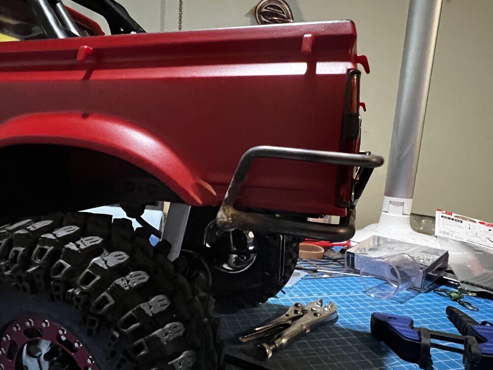

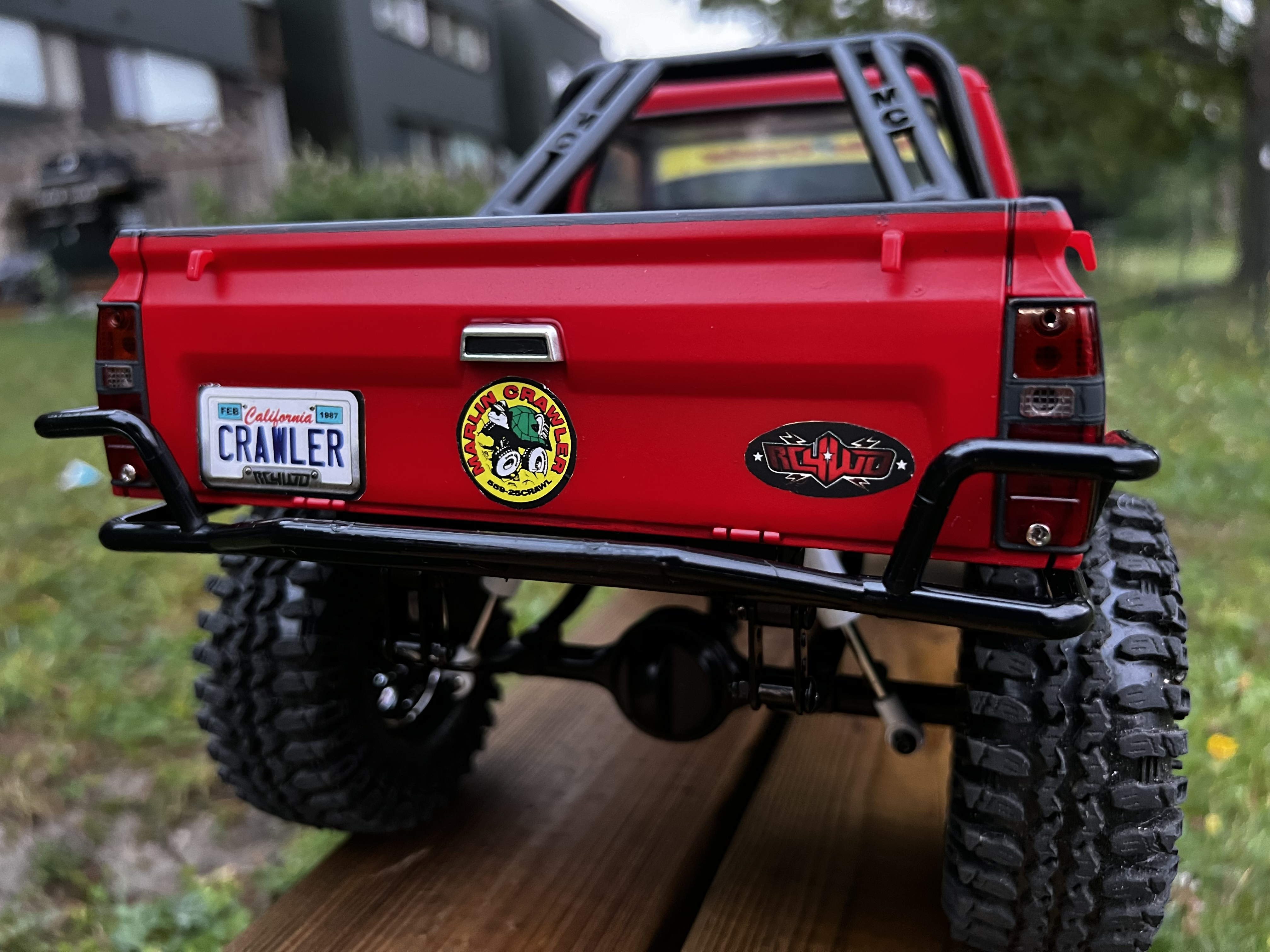

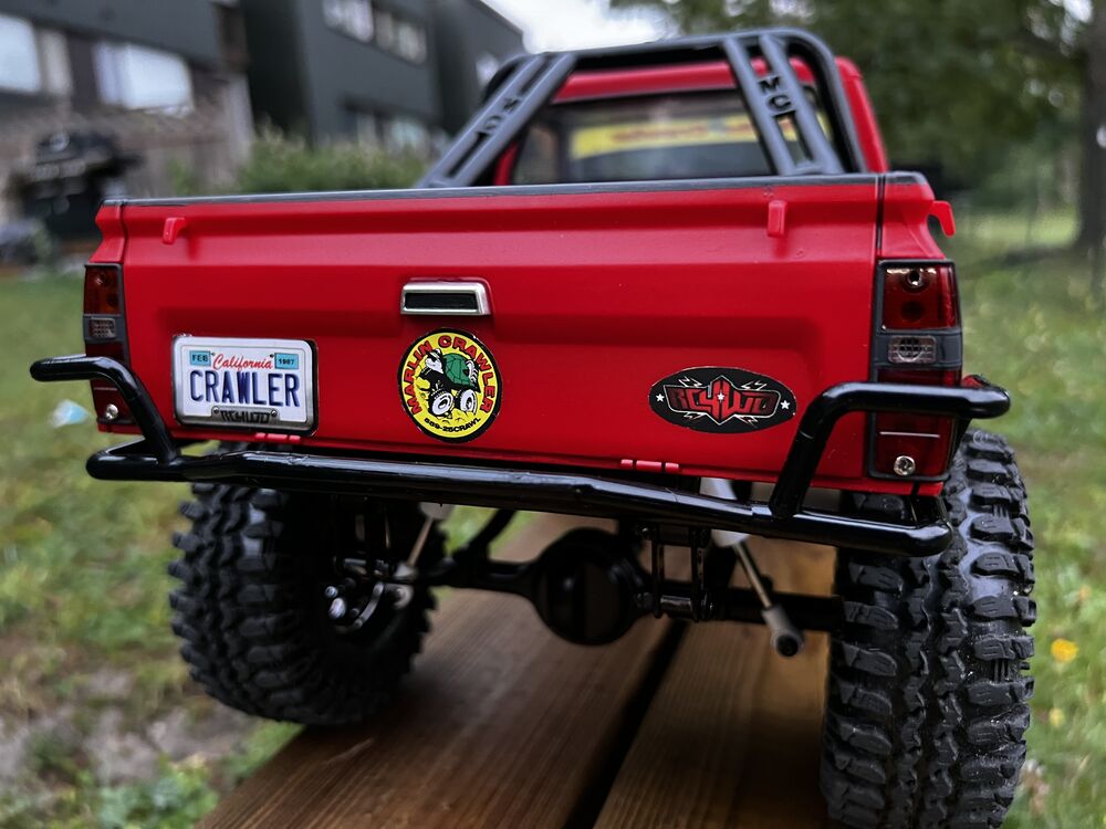

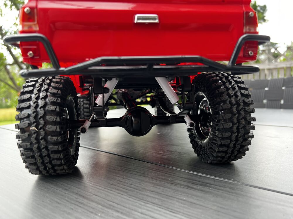

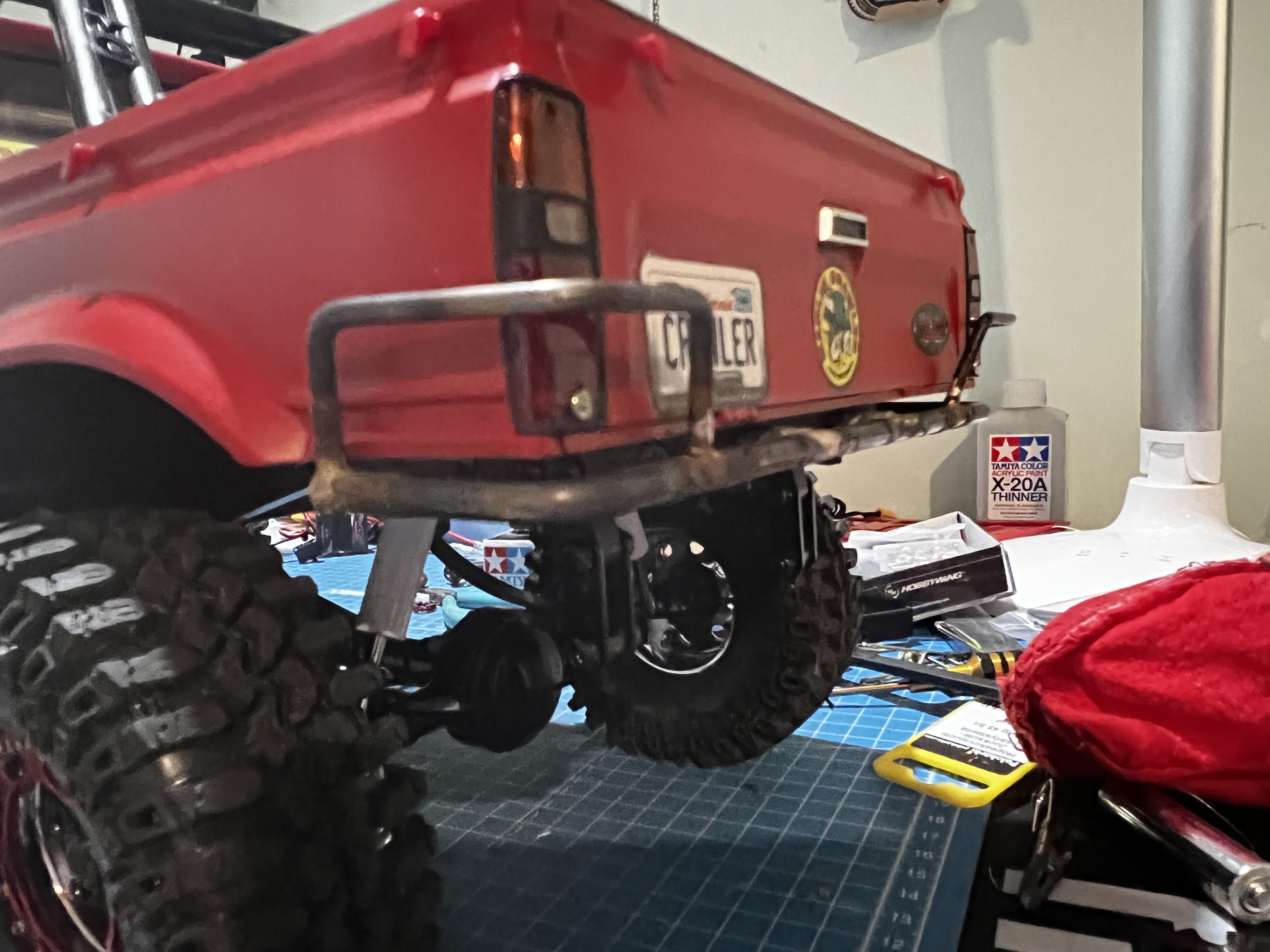

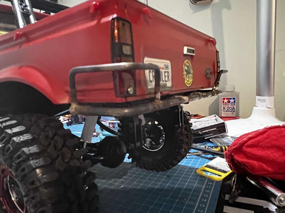

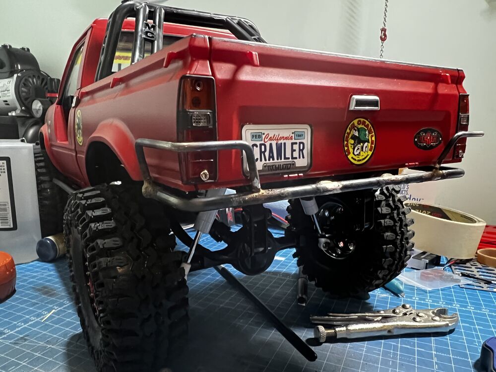

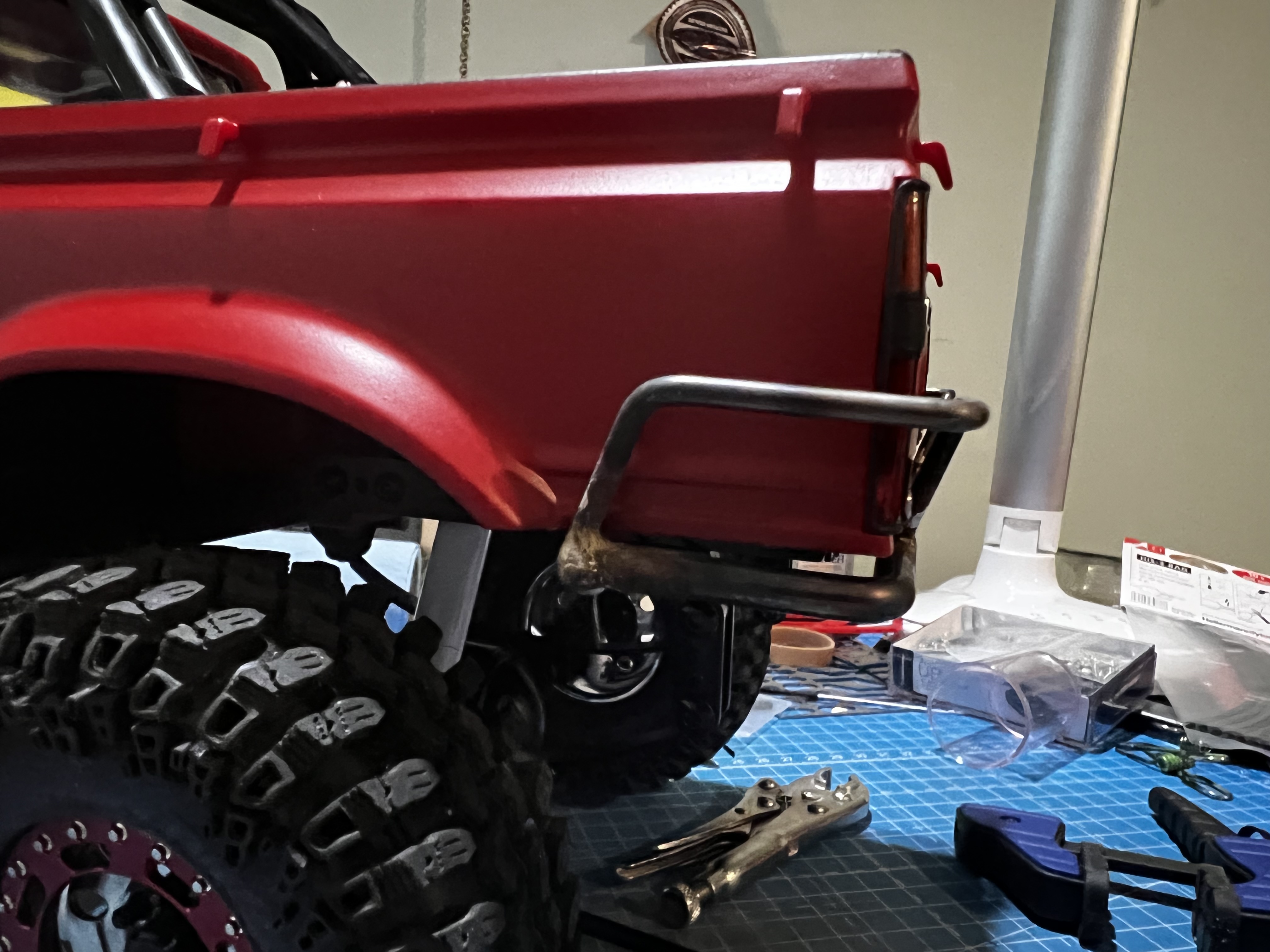

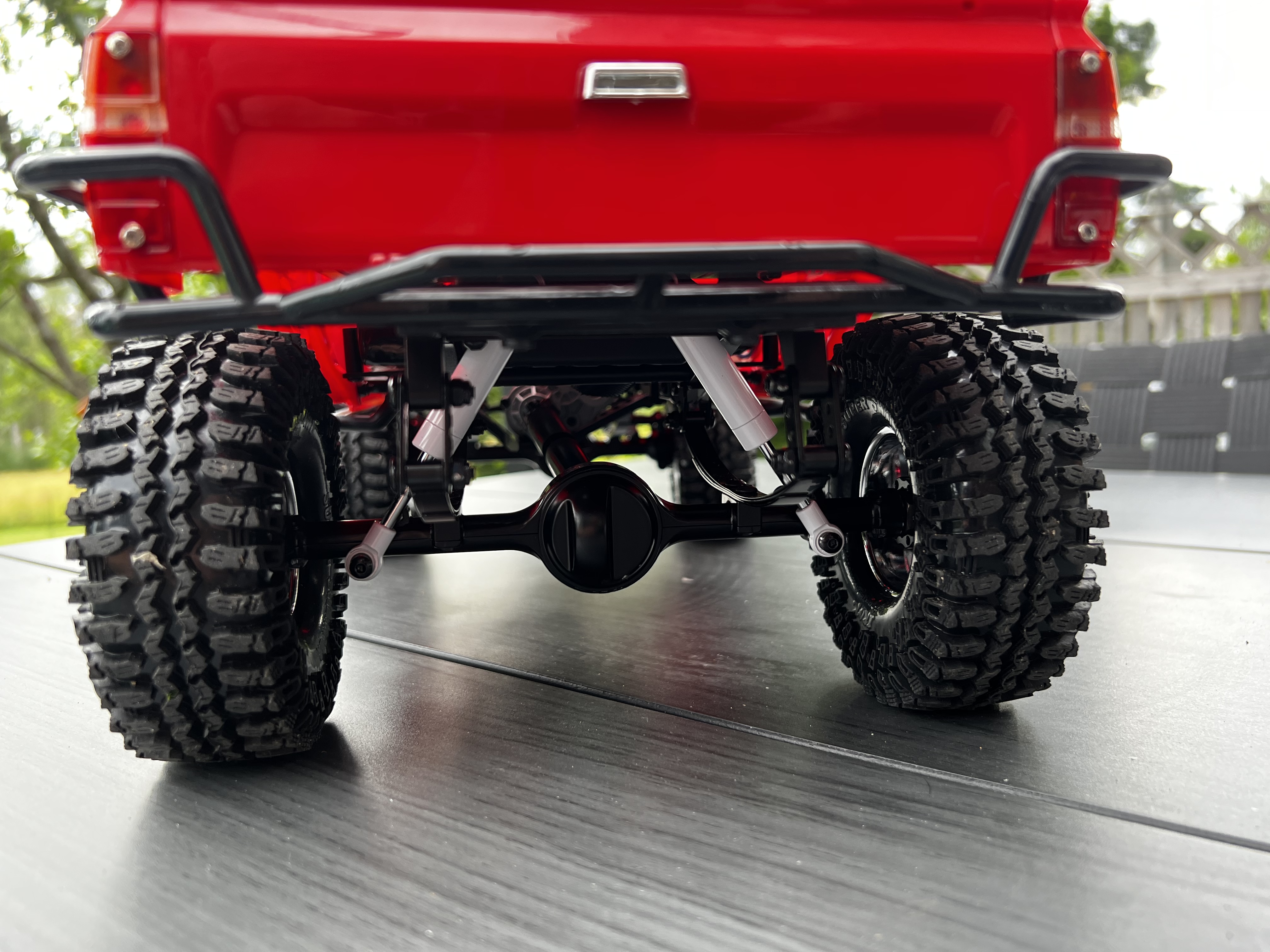

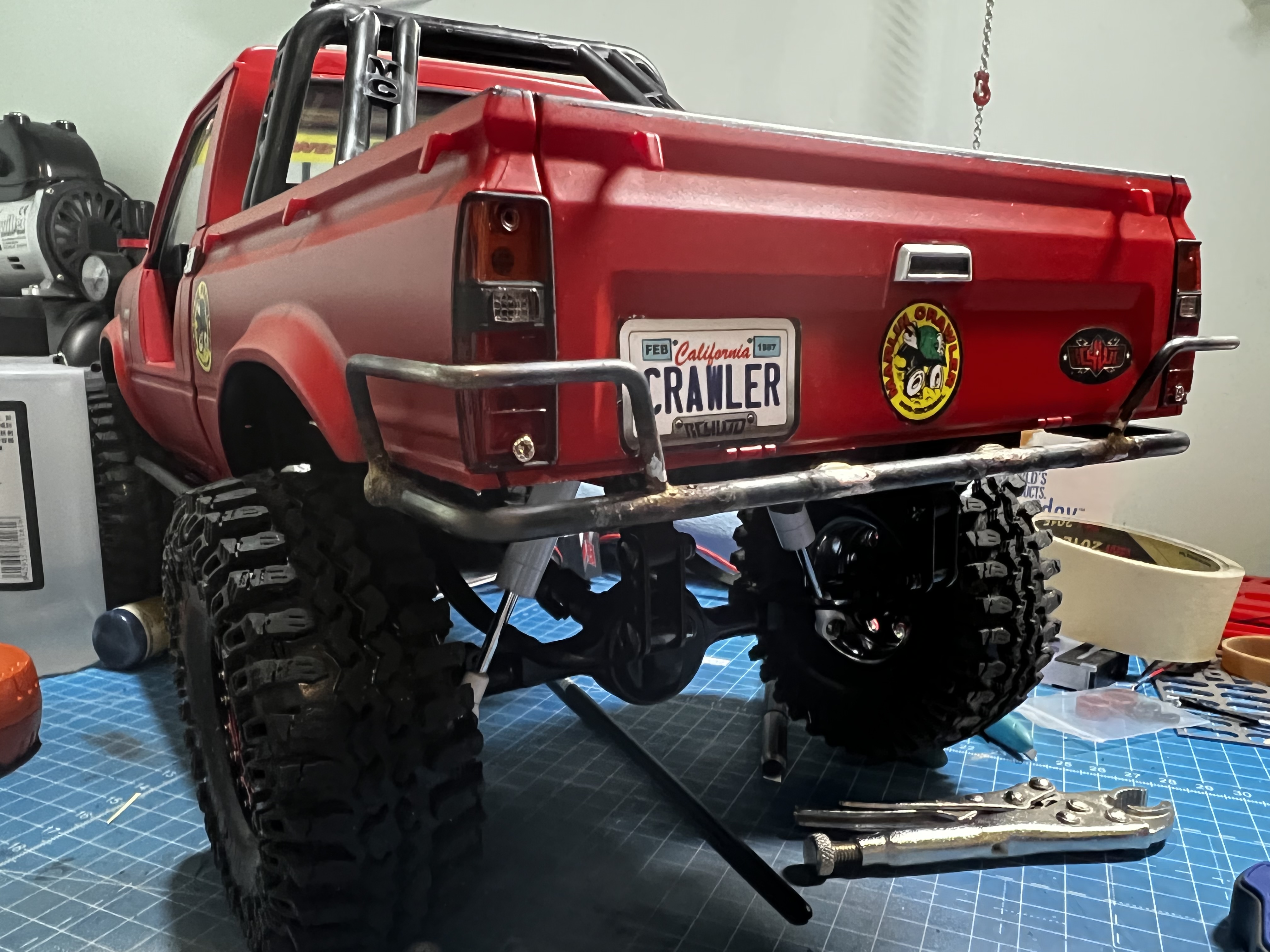

Paljon ei tämään vierailta kerennyt metallia työstämään, mutta ensimmäinen versio takapuskurista tuli tehtyä.
Voi olla että taivuttelen uuden🤔
Tuli ehkä pari millia liian kapea, ja taidan kiinnitystä vähän muuttaa..

No siistihän siitä kuvan välityksellä tuli. Peukku!

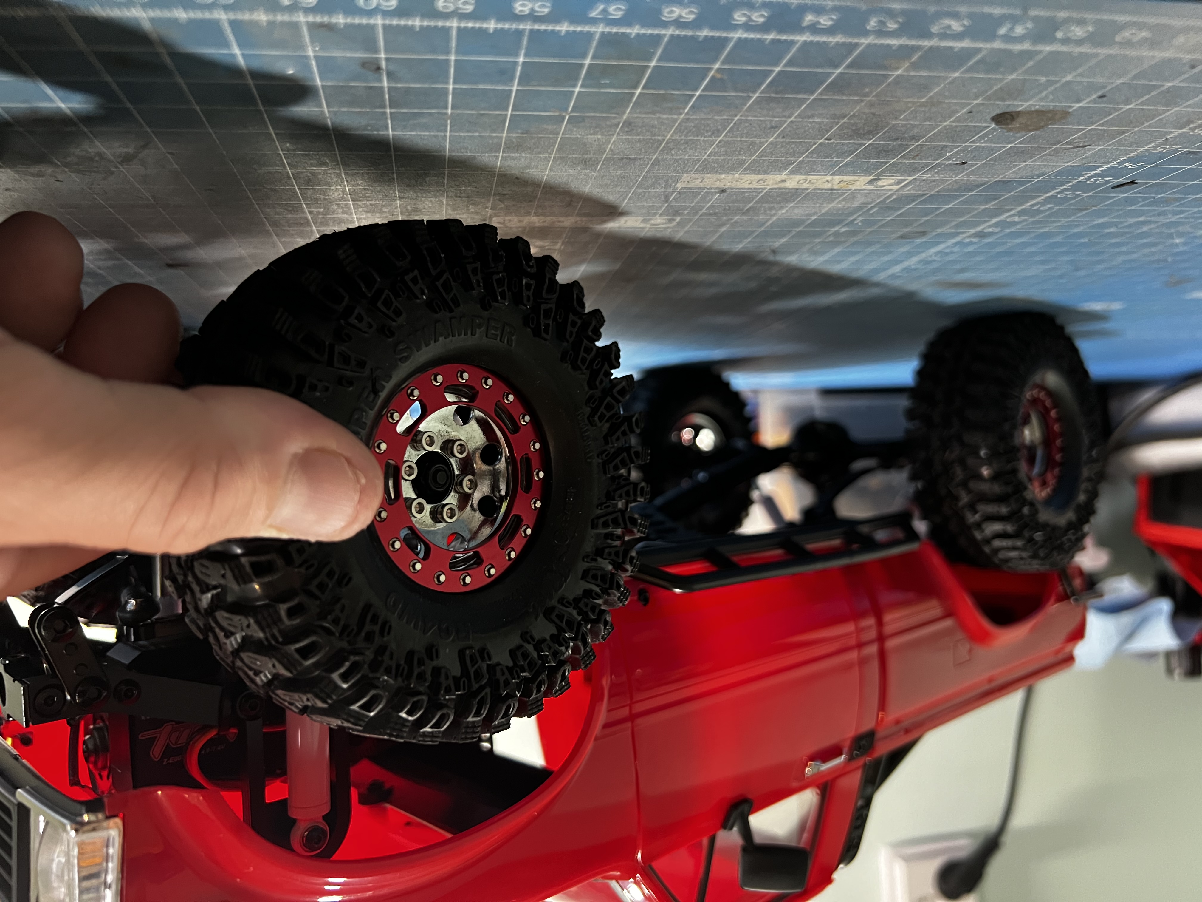

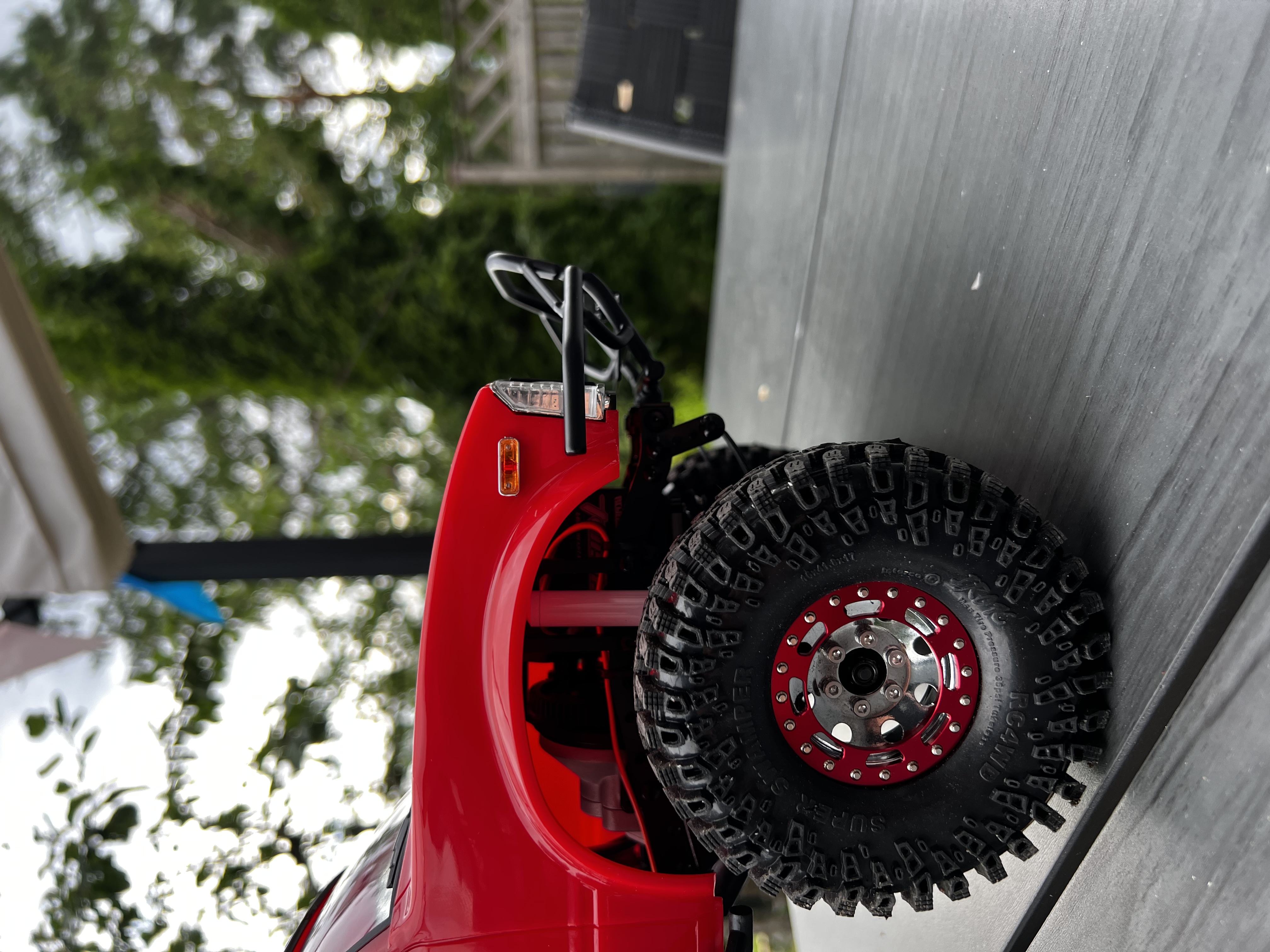

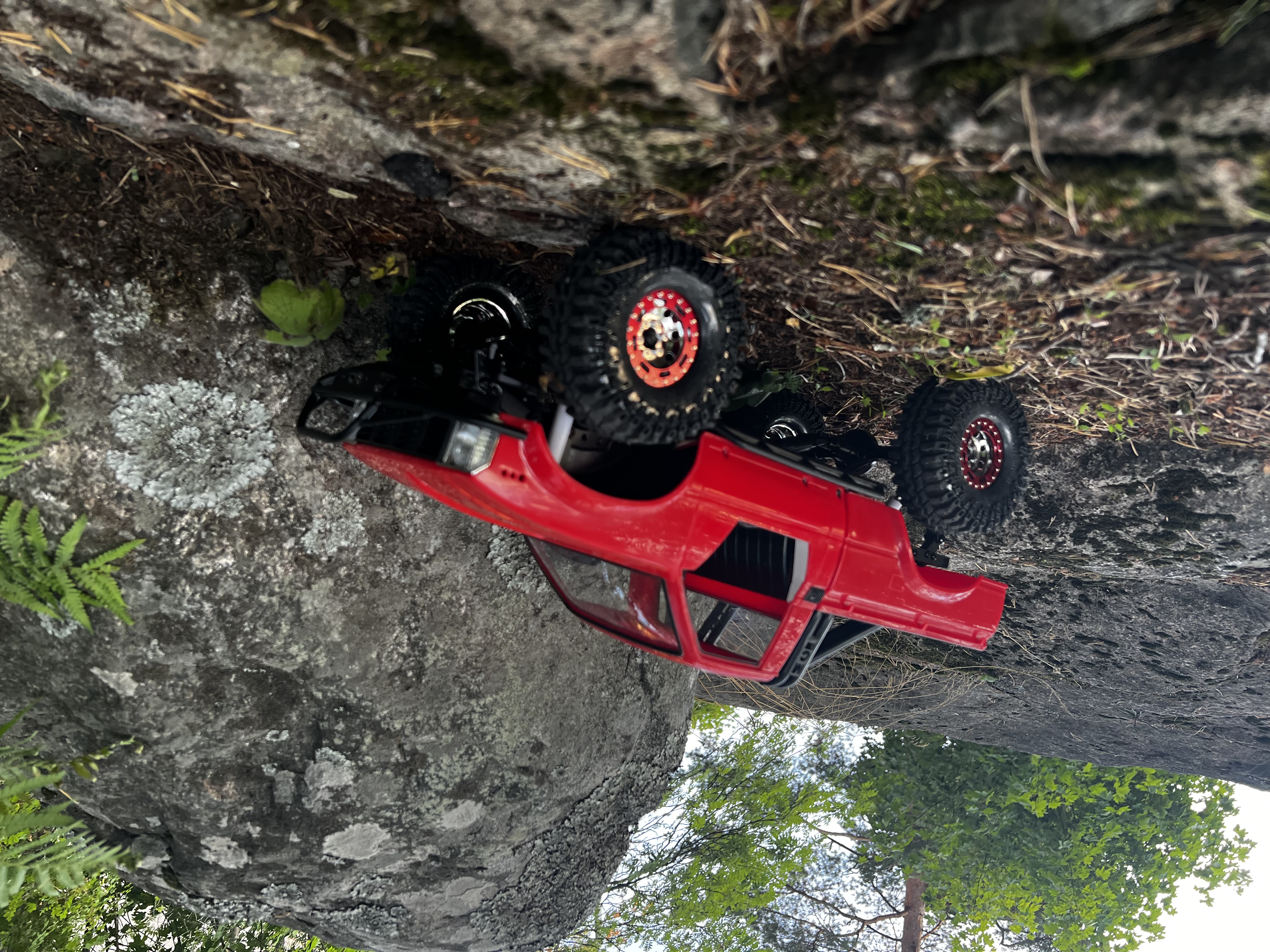

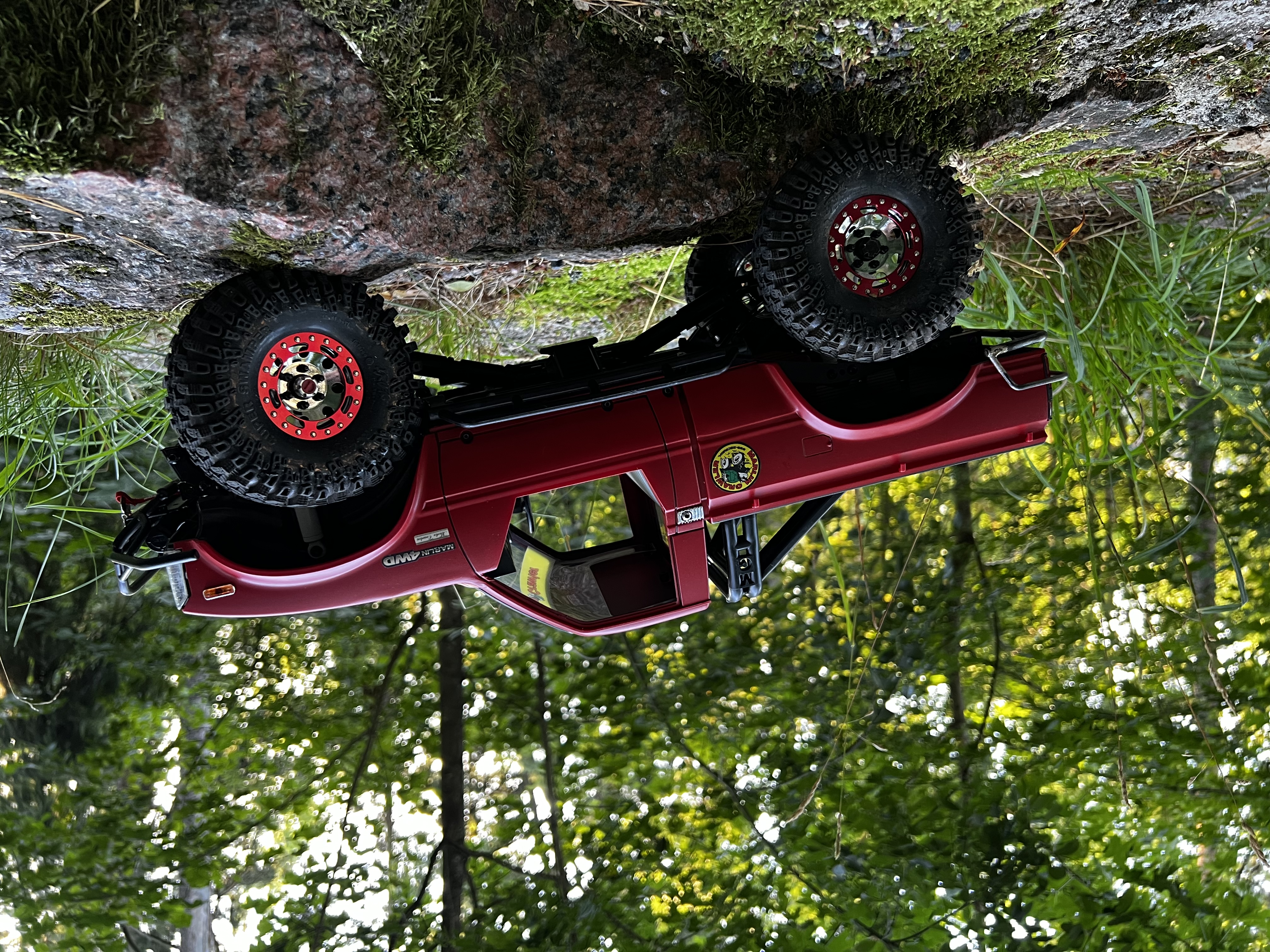

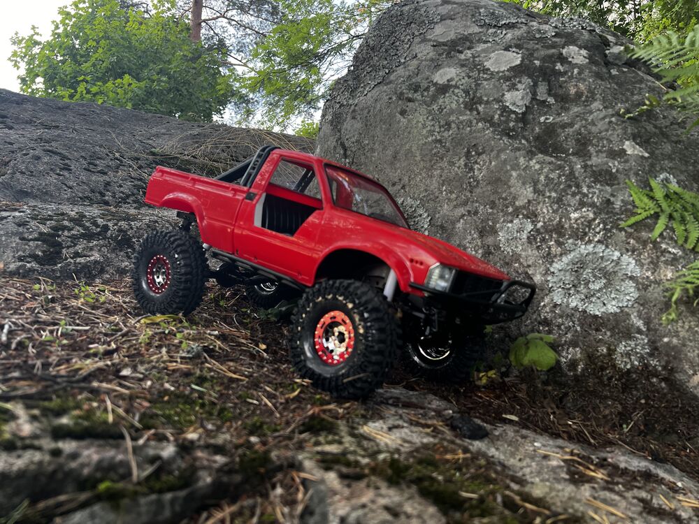

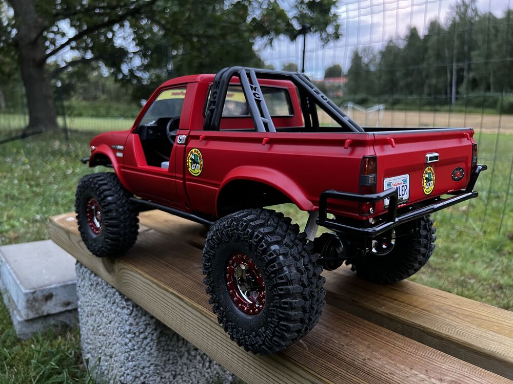

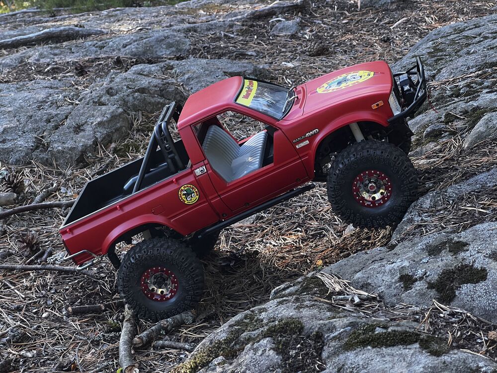

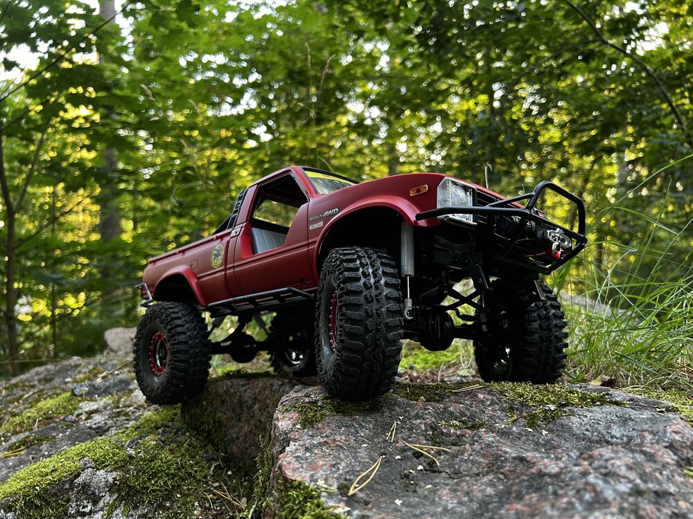

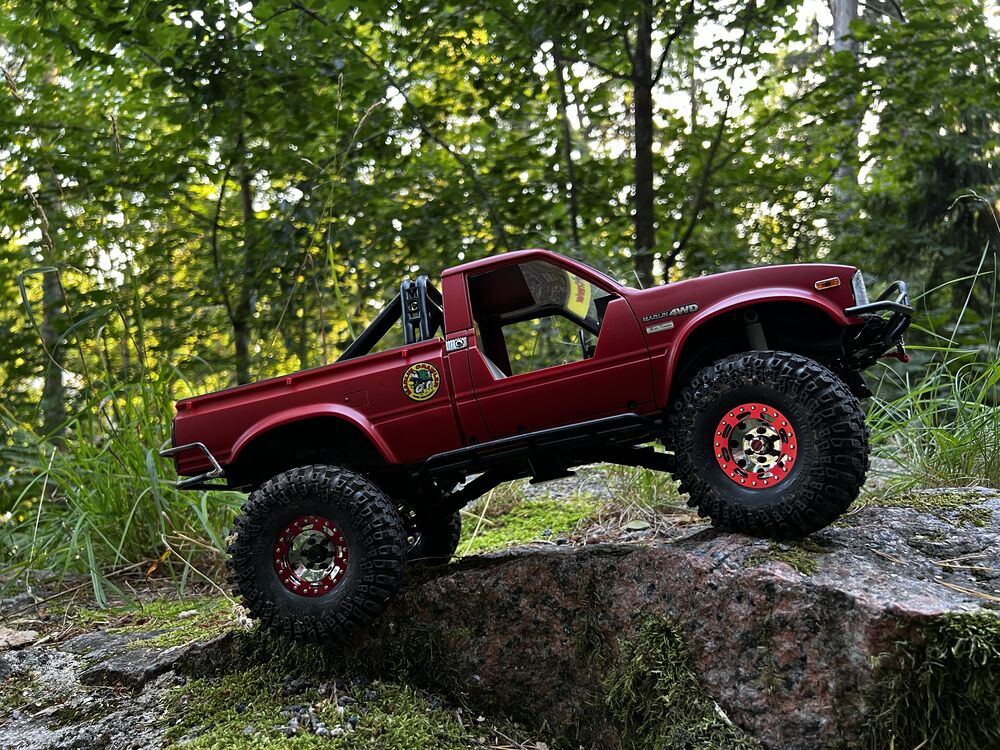

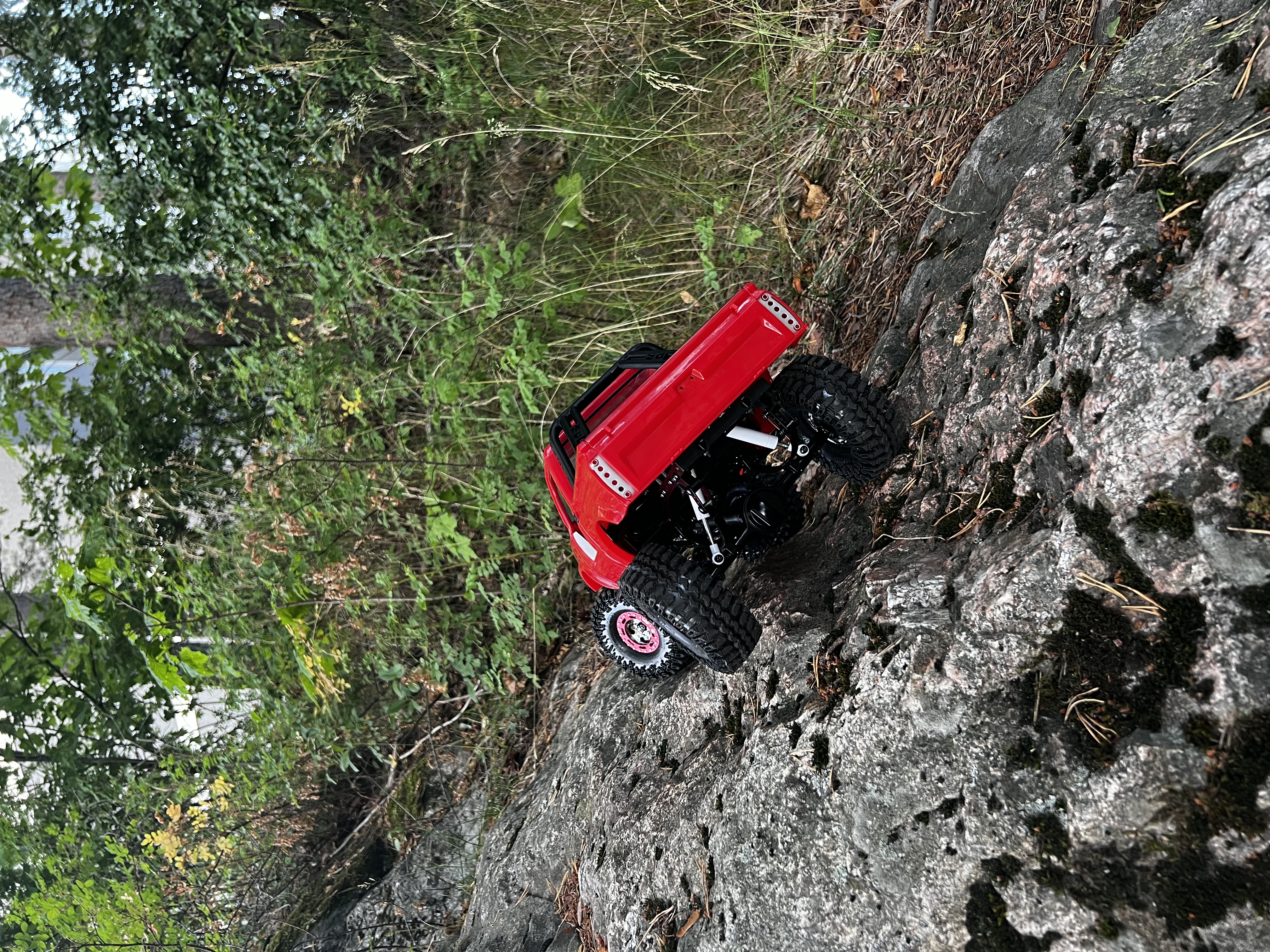

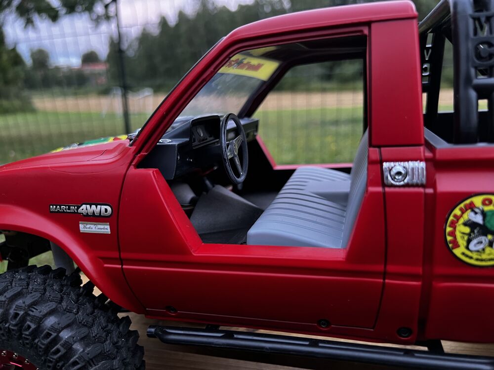

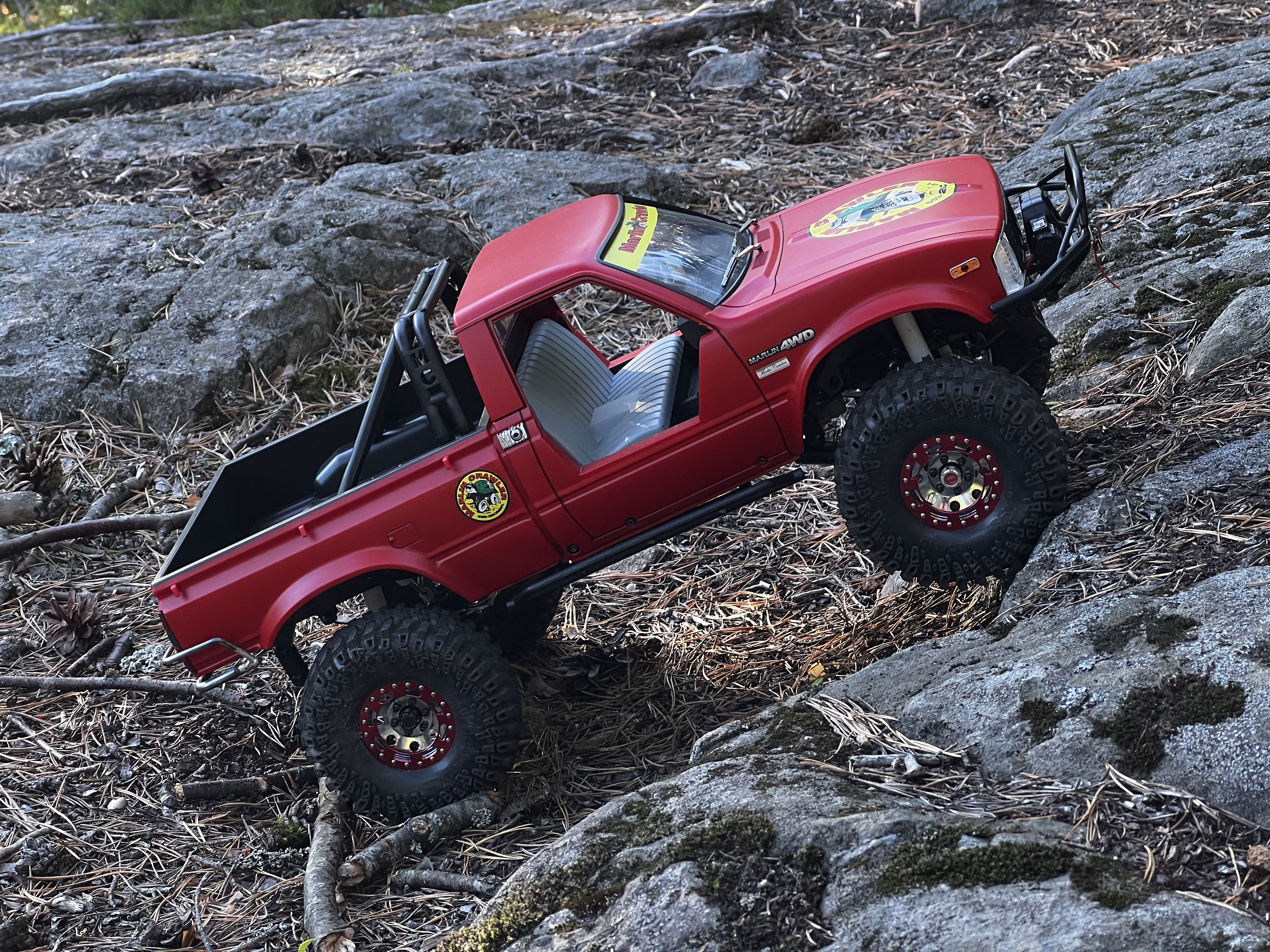

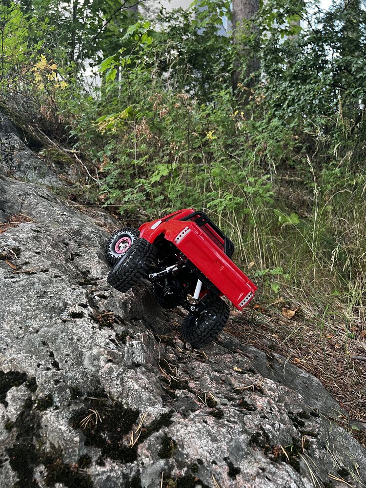

Tänään piti käydä vähän maastossa ajamassa, kun sain lehtijousten reverse kitin asennettua. Ja samalla laitoin rx4wd overdive jakolaatikon paikoilleen. Minimi setupilla se antoi muistaakseni n. 20:1 overdiren eteen. Kyllä sillä iso merkitys on miten saa etusta helpommin nousemaan ja kääntyvyys parani selkeästi.

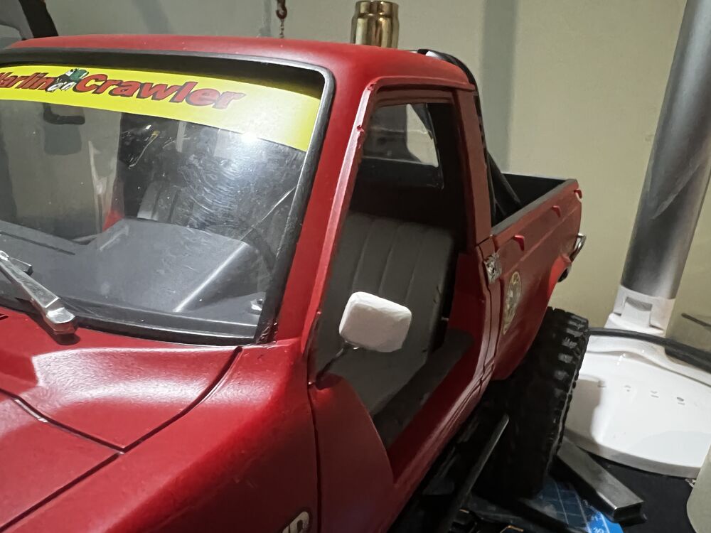

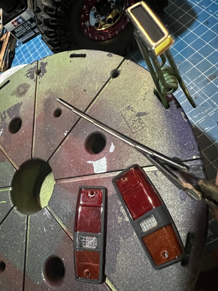

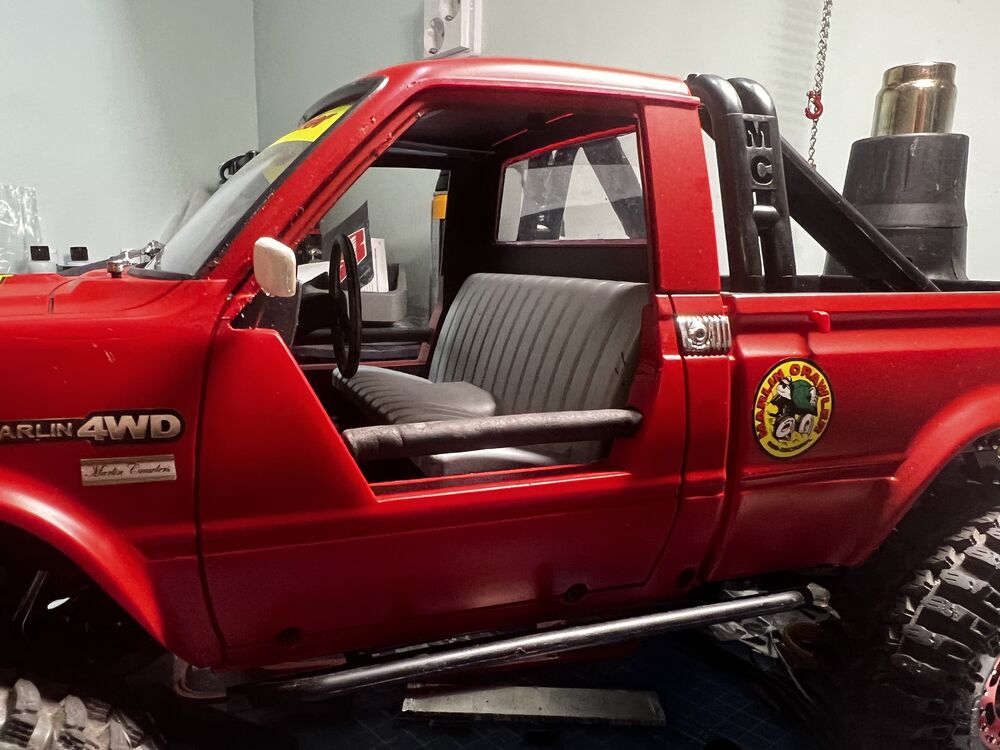

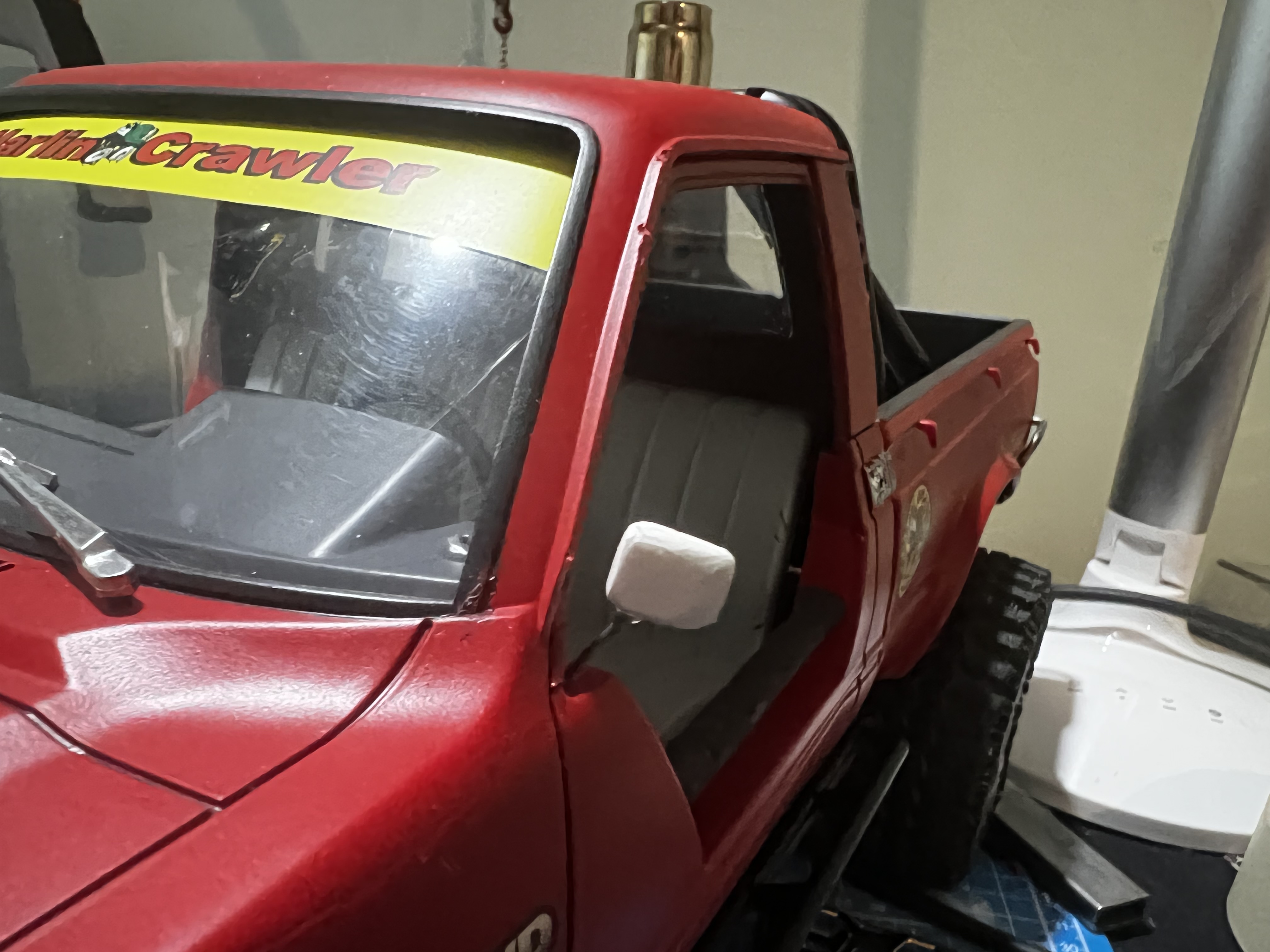

Vähän piti scaleosia tehdä, jotta auto näyttäisi enemmän esikuvaltaan😊
Peilit ja oviin turvakaaret

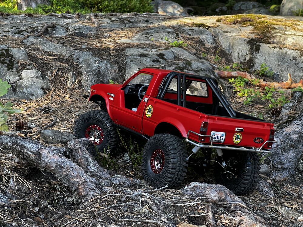

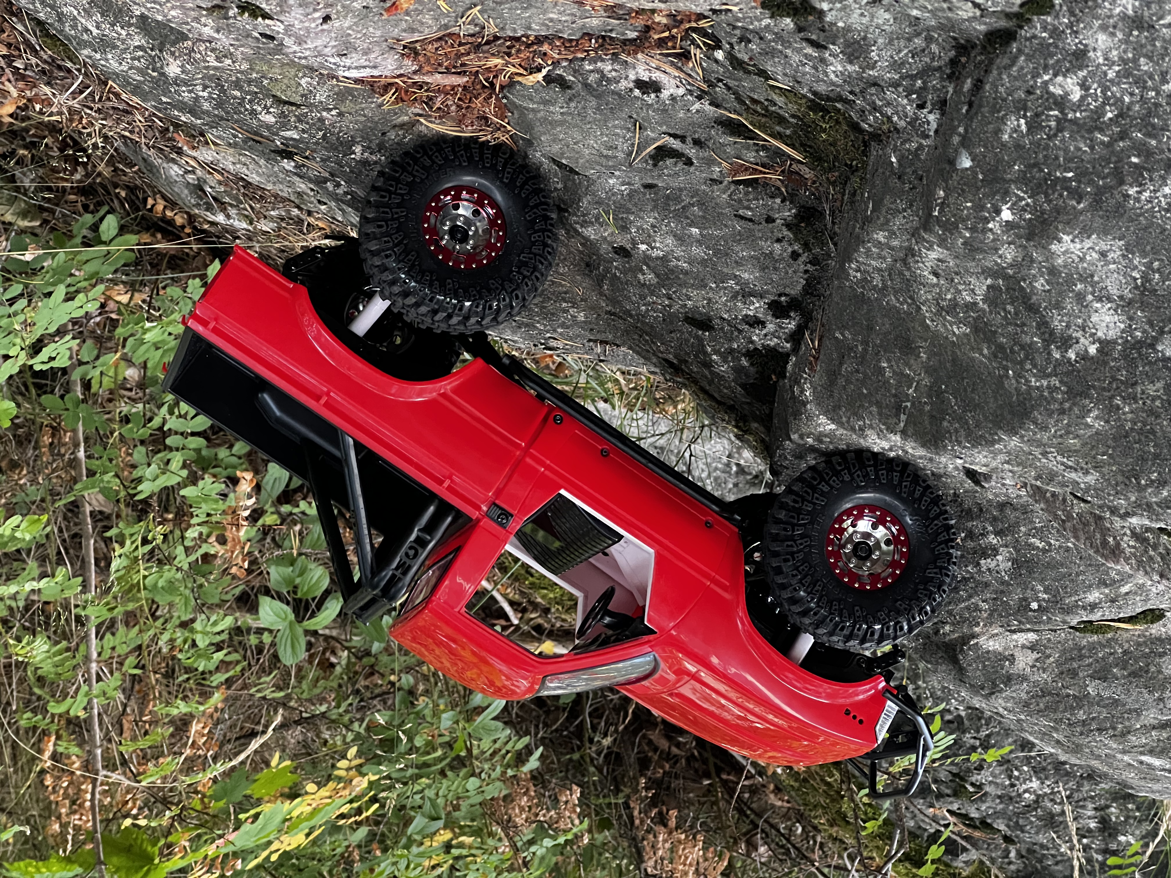

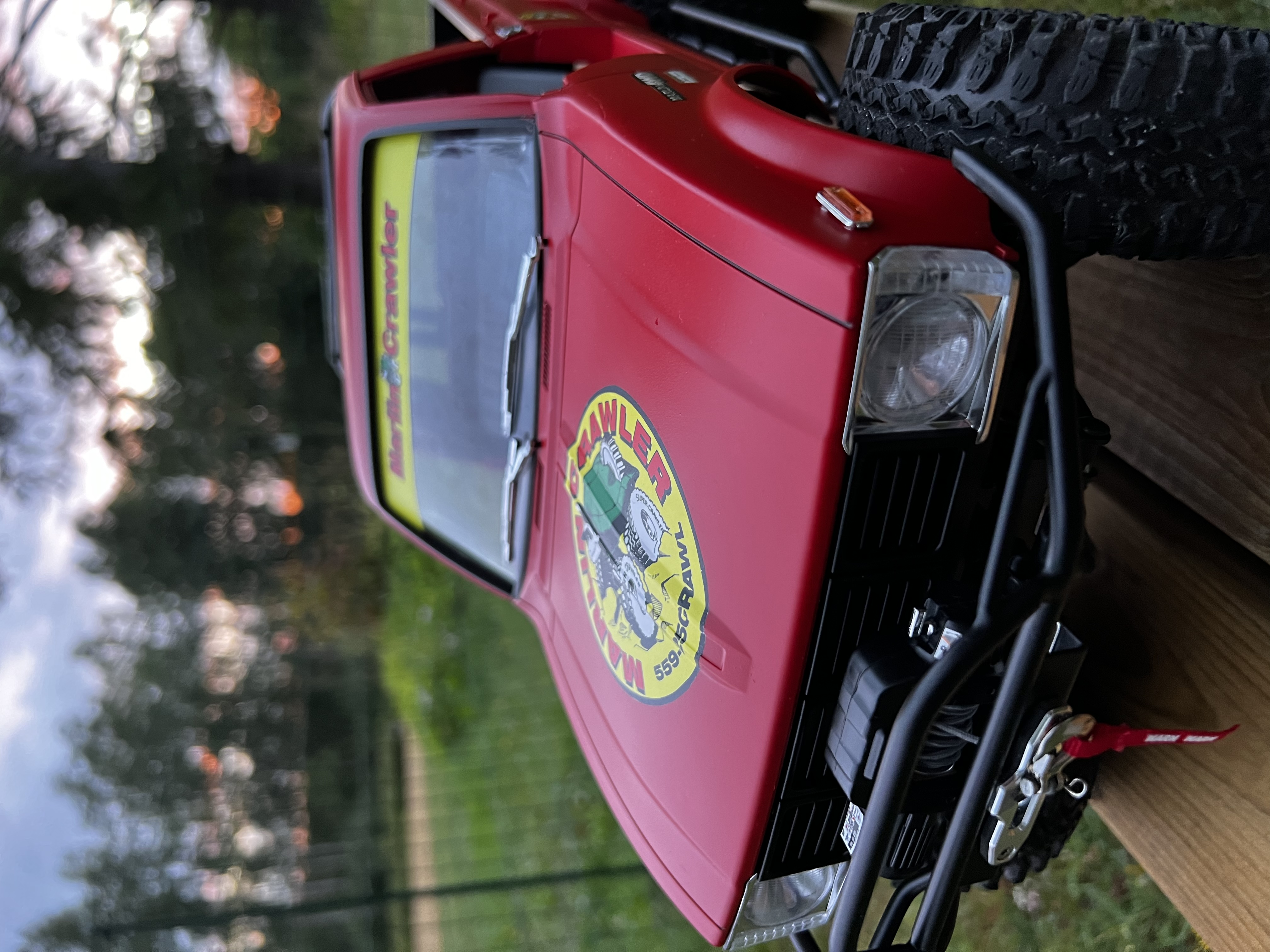

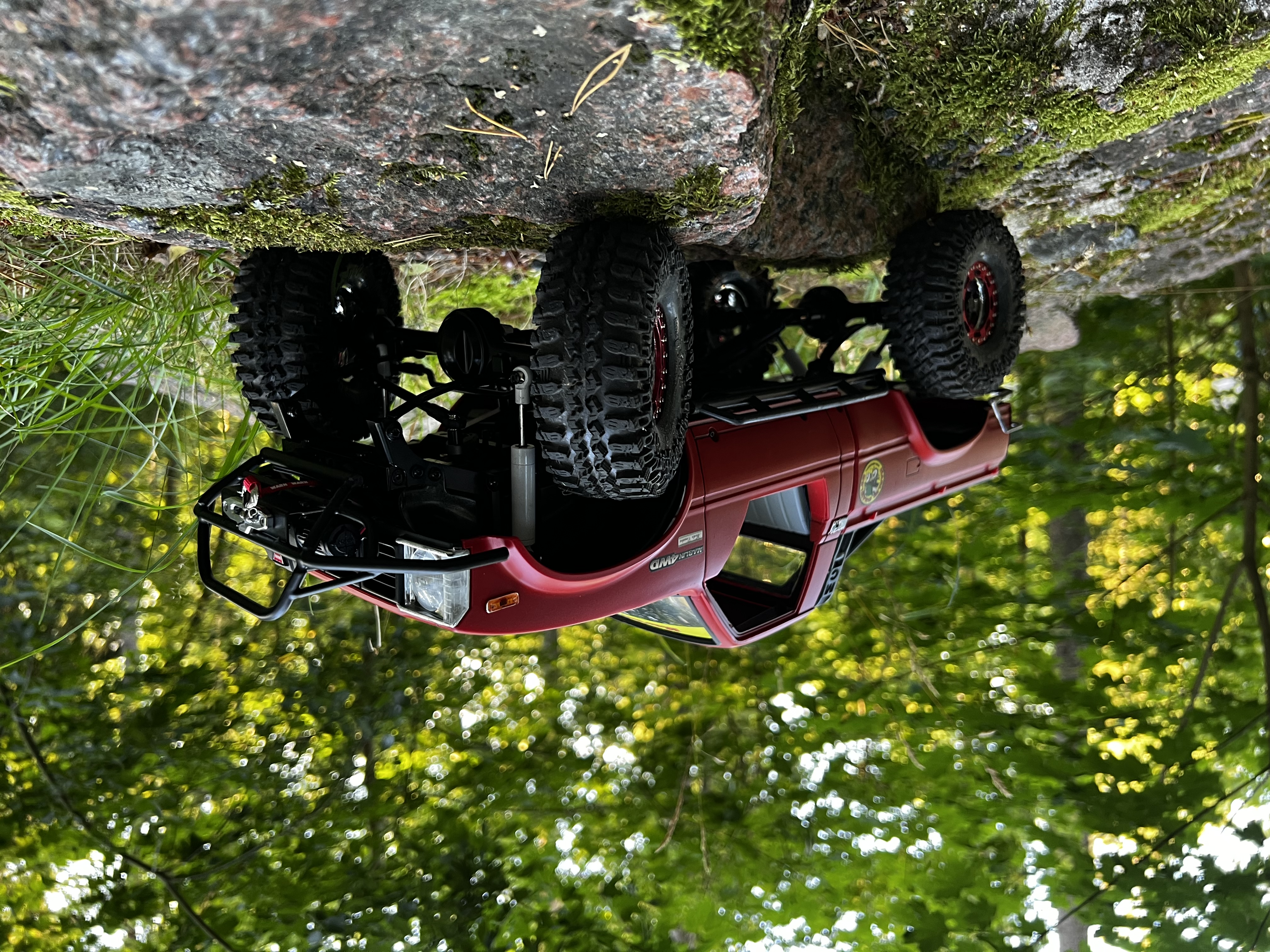

Testailua
Testailua

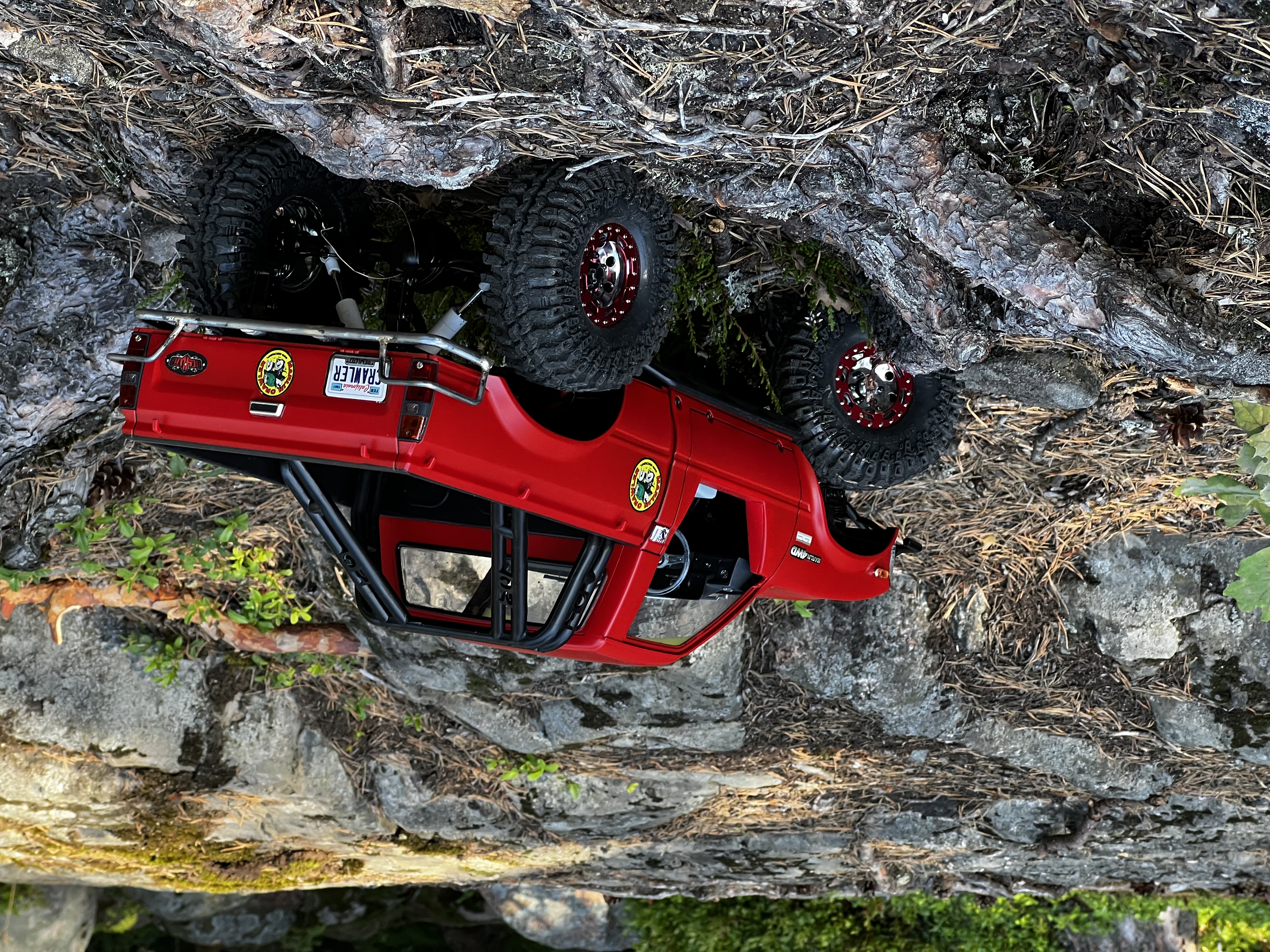

Kyllä tämä aika nätisti etenee
