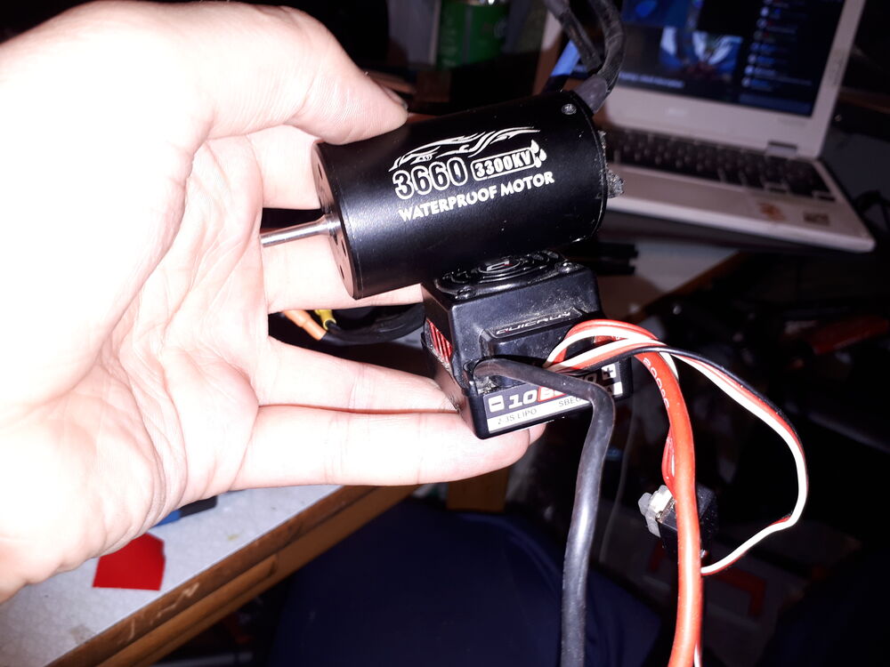

Noh alla on Hobbying Quicrun 10BL60 nopari ja joku 3300kv harjaton, kivan ripeä mutta kaipaisin sensoria että saisin tarkkuutta ja dragbreak ajoon. Pistän alla olevan moottorin ja noparin johonkin muuhun tai myyntiin, kivan ripeä.

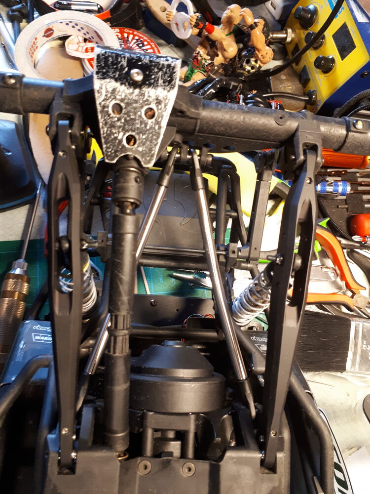

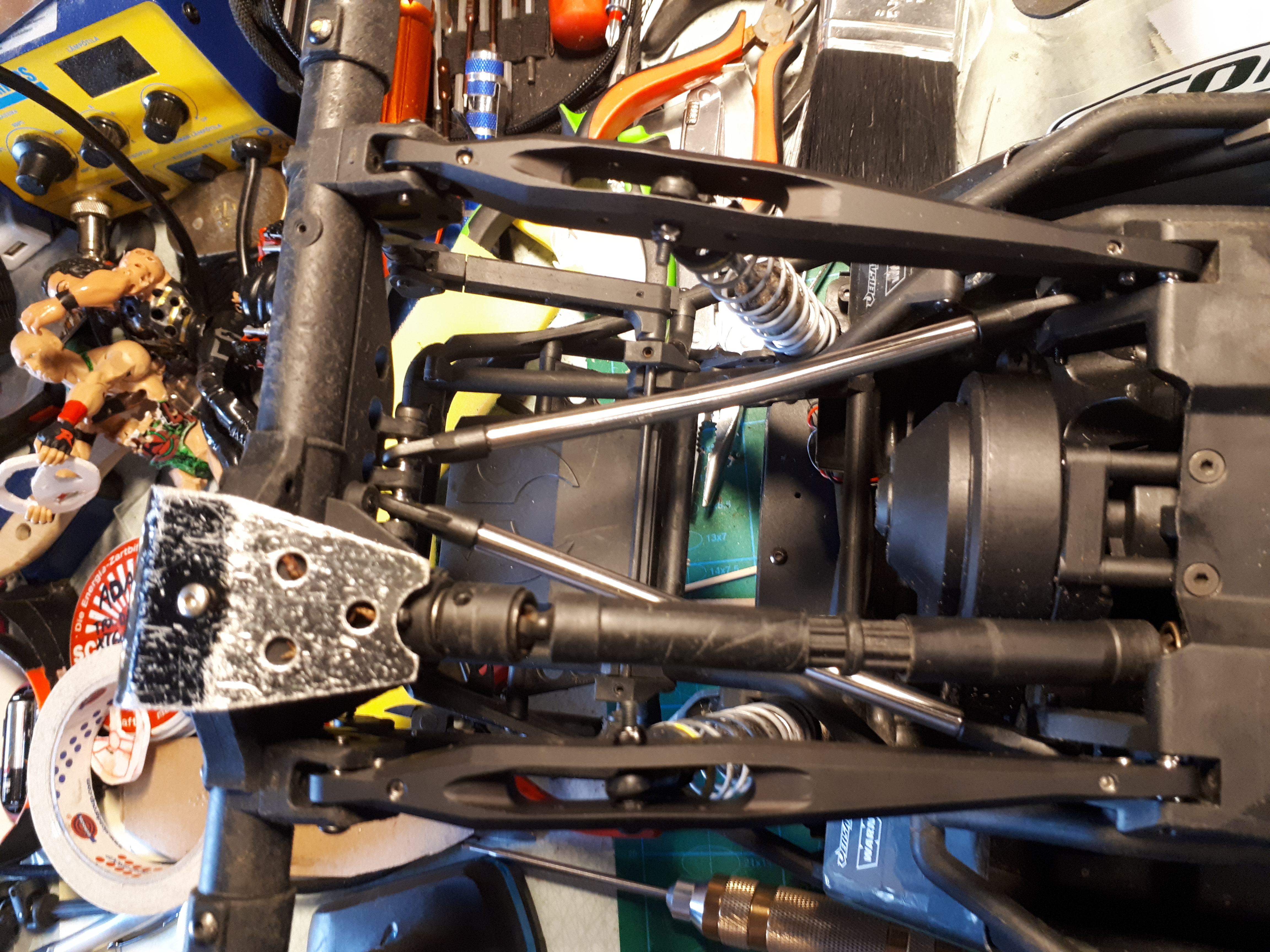

Näkyy rikkinäinen alalinkki, se ylempi linkki on korjattu, se linkinpää akselissa kiinni, vaikuttaa tukevammalta. Samalla joku aftermarket skidplate, ohuehkoa peltiä.

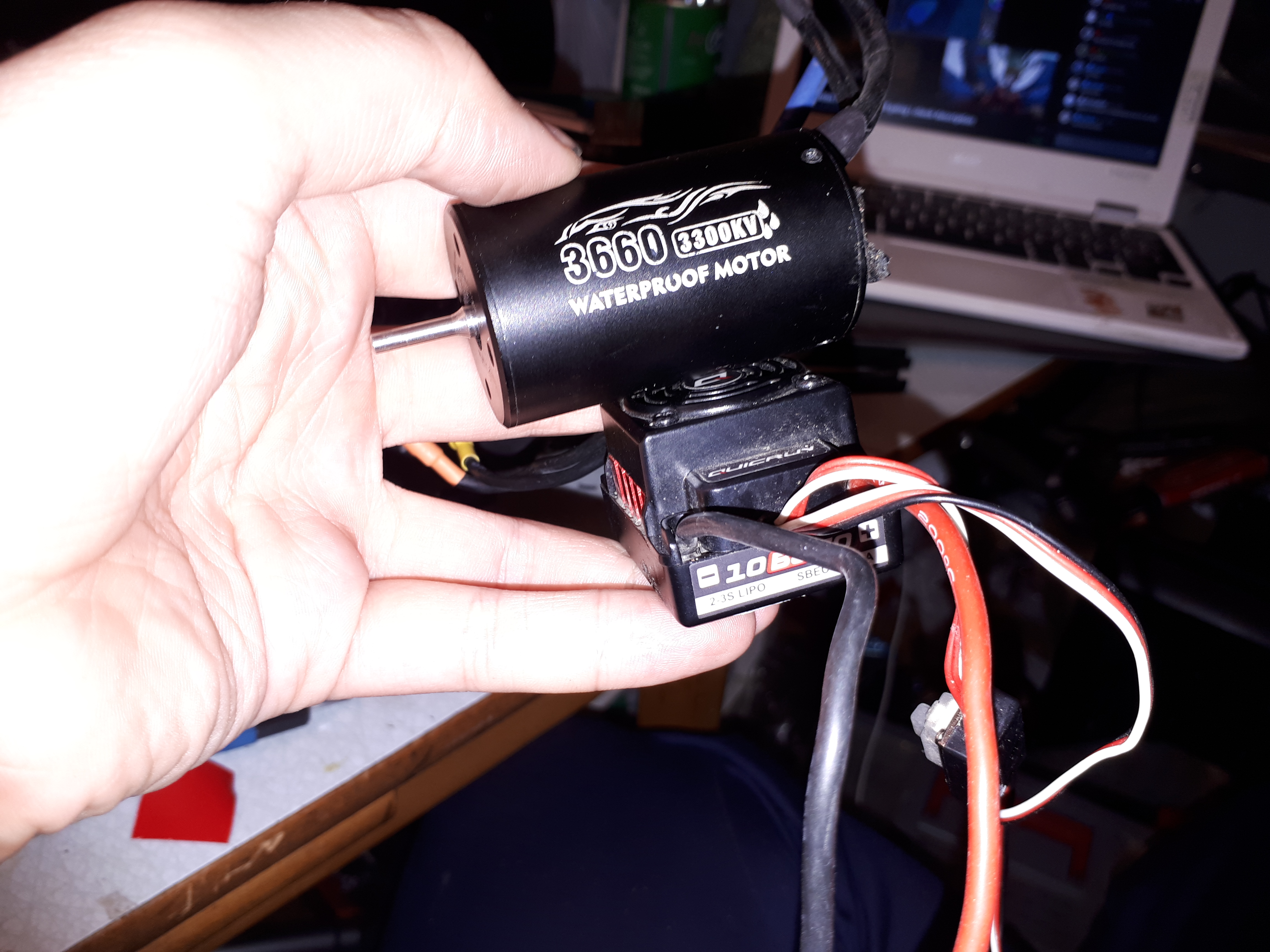

Iso tumma 3300kv harjaton ja Hobbywing Quicrun 10BL60, toimiva kombo, muttaa tökkii ryömiessä ja ei lainkaan dragbreak, eli ei pysy paikallaan.

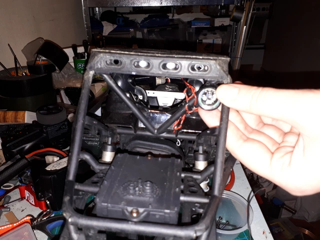

ihan Ookoot Ledit eteenpäin, aion ettiä sille viel LED-baarin et saa valua korkeammalta ja laajemmin.
Punaiset ledit takana eivät toimineet, joten otin ledit ja piirilevyn pyöränlampusta ja asensin tähän ja saa 5v noparilta.

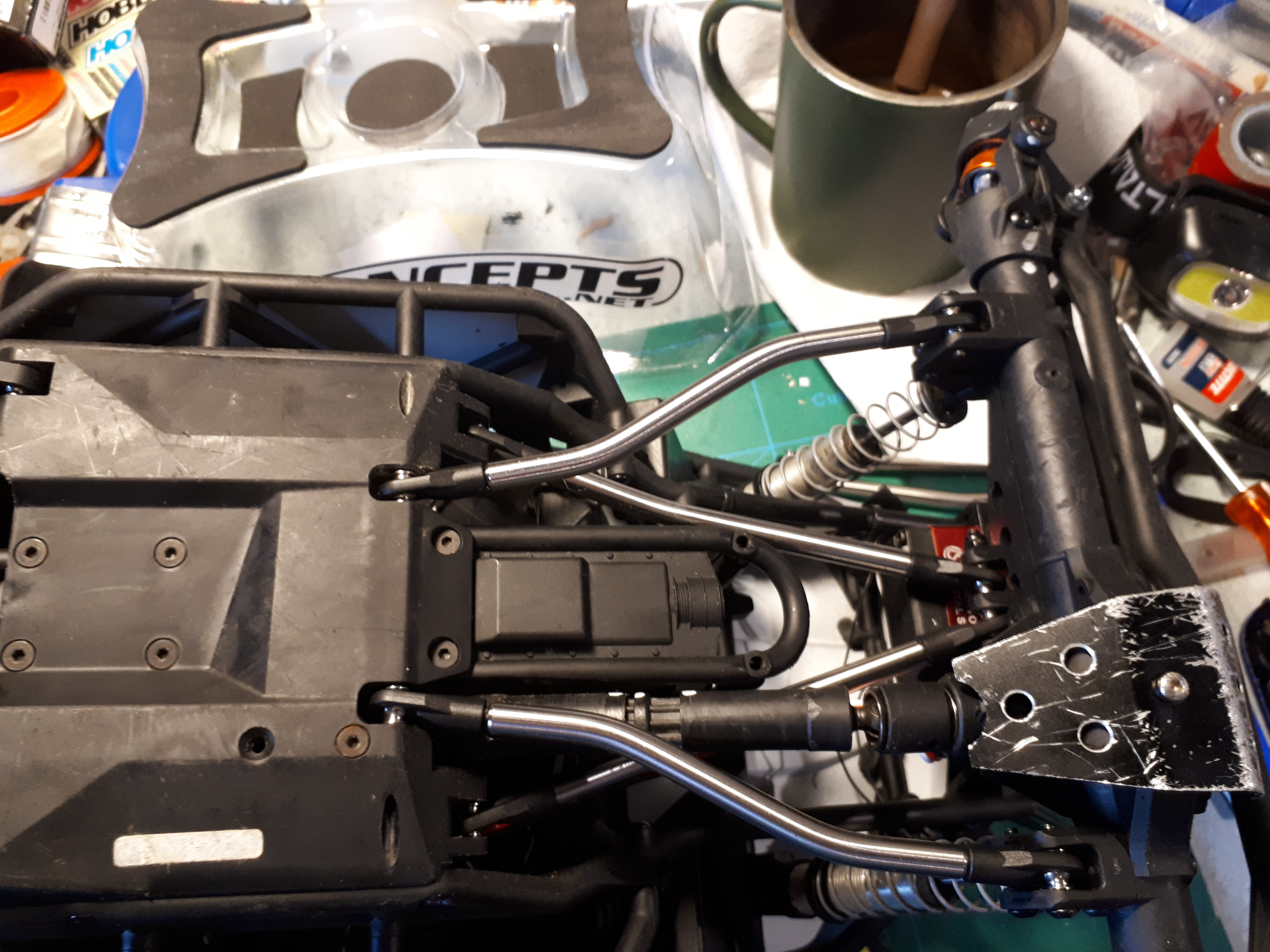

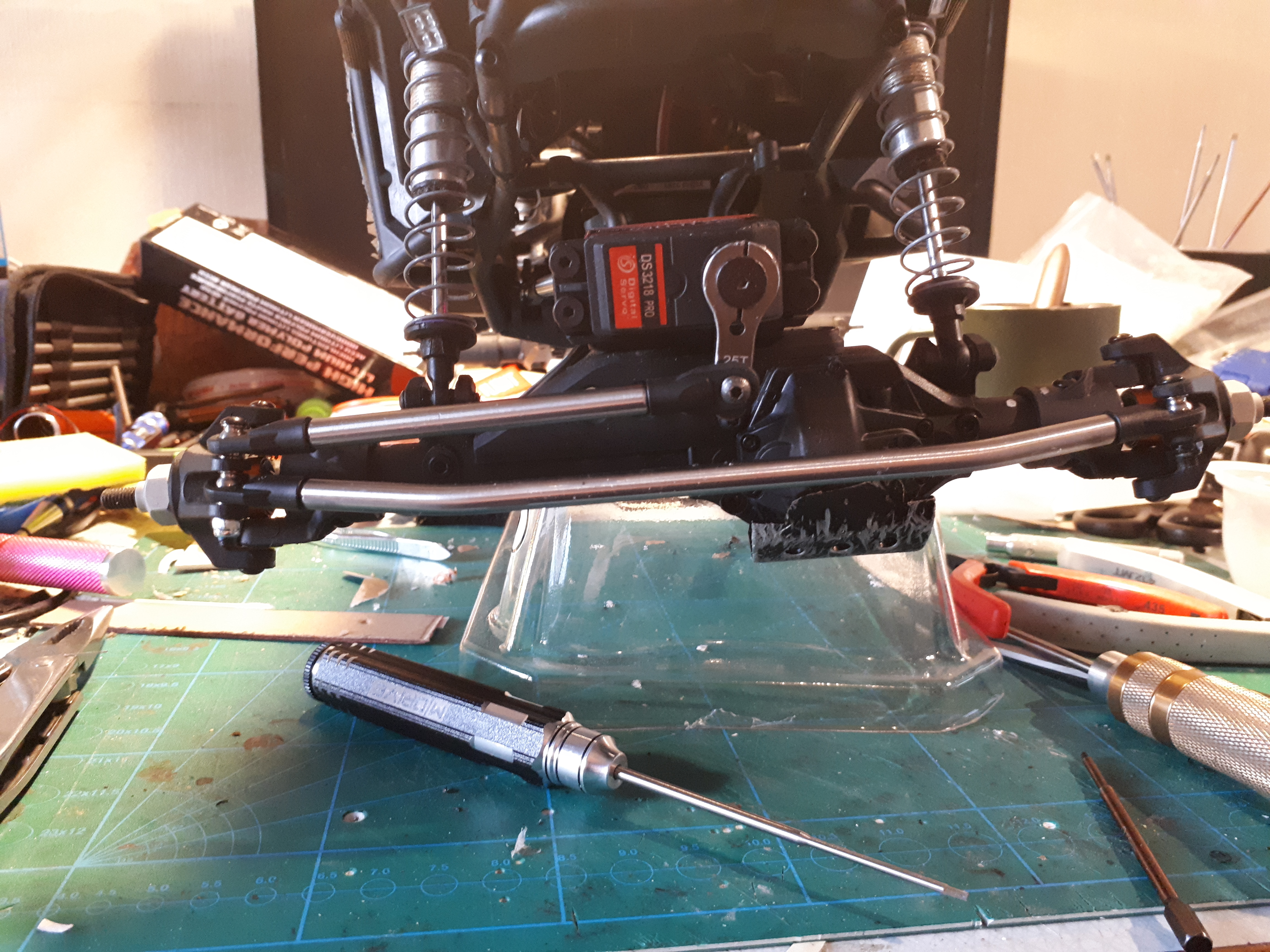

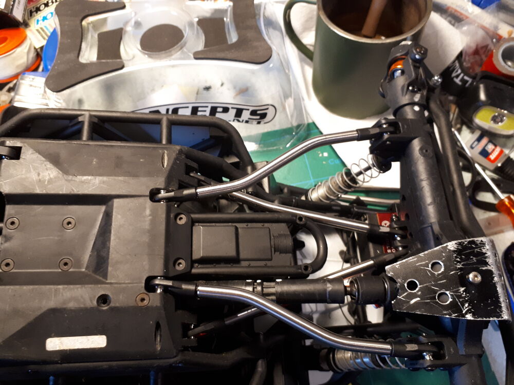

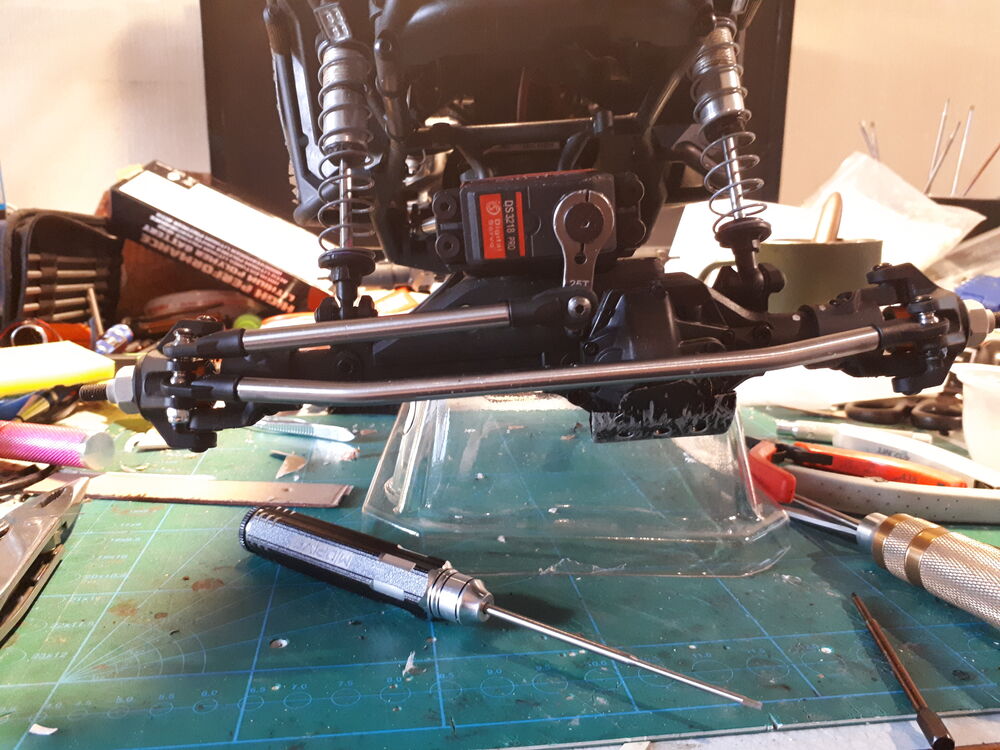

Uudet linkit, kestänee ajoa ny!
Edit: liian innokas Lähetä sormi.
Oltiin testiajossa Viikonloppuna. tarvii uuden servon ja servovarren, epäilen et pari hammasta varresta mennyt pyöreäksi.
Muutoin toimi mainiosti, erittin nopea, mutta kun ei ole sensoripiuhaa niin vaikea ohjattava.
Mutta eka päivitys tämän jälkeen on metalliset beadlokit et saan painoa alas ja jotkut kivat gummit.

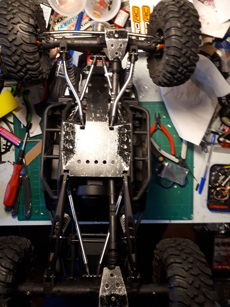

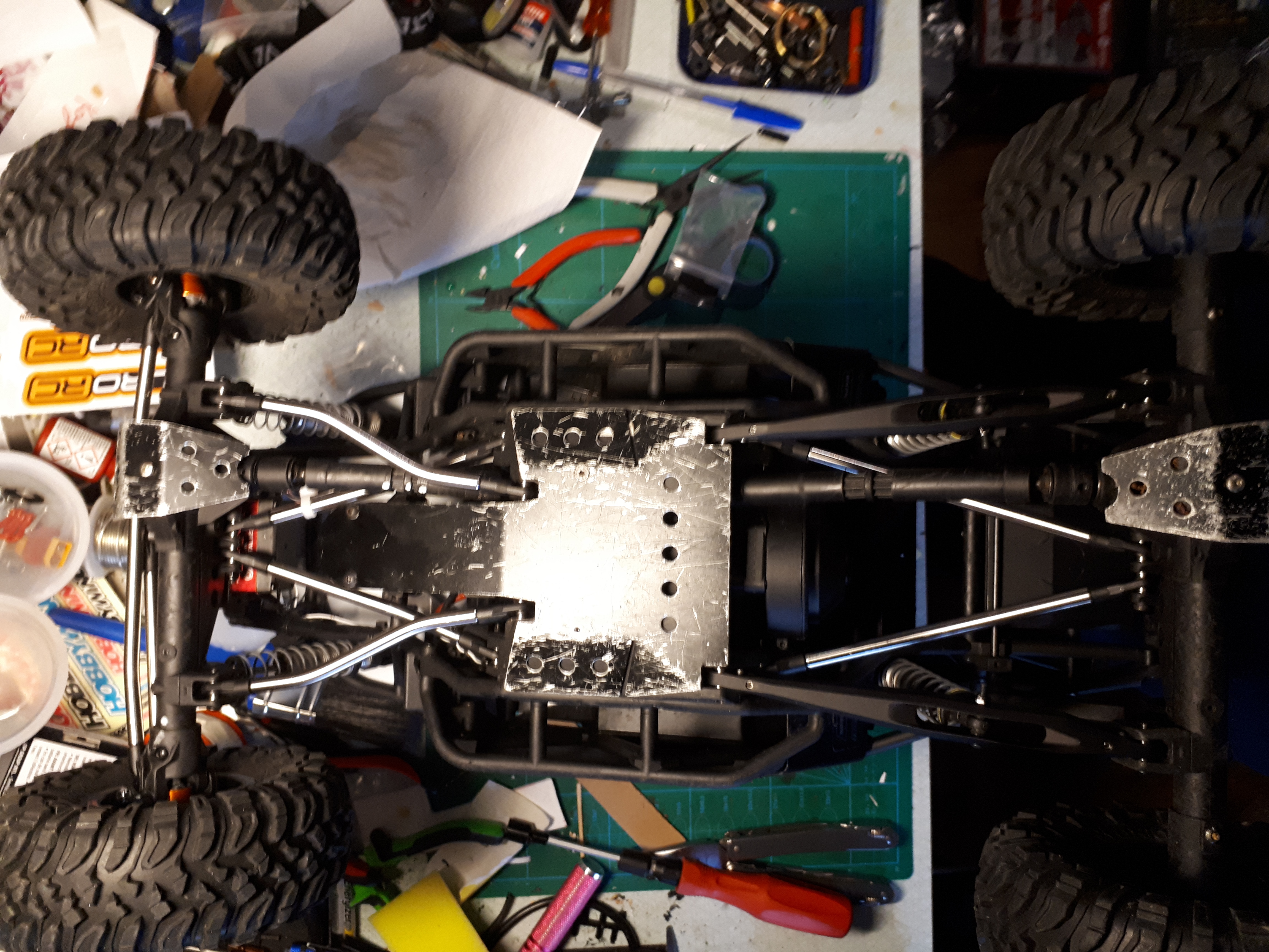

Seuraava askel Askelien ja vetareiden vahvistamisen jälkeen on renkaat.
Ne Axialin rtr kumit ovat aivan mahdottomat.
Joten alle meni Pro-line single stage foam ja Louise CR-Rowdy
Ja Gmade 2.2 muoviset beadlokit, Niissä on ruuvattava Hub-Cap. Päärin laittaa pelkästään ruuvit paikoilleen, koska en halua ruuvata 8 pikkuruuvia joka kerta kun haluan irroittaa renkaita :D
Aika päheet auton alla, pitää joku päivä mennä ulos napsimaan parempia kuvia.

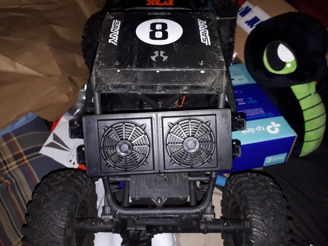

Samalla kun tilasin nuo renkaat vanteineen ostin Traxxas UDR'lle sopivat jäähdyttimen, mietin kui sopis Bomberille. aika hyvin minimaalisilla modauksilla.
Haittaa kuskin taakse näkemistä, mut miks pitäs taakse nähdä ku o nopiampi ku kaikki muut?

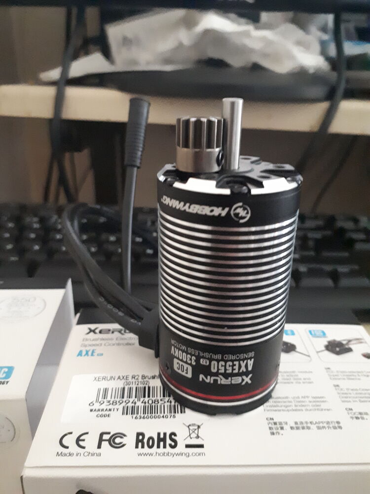

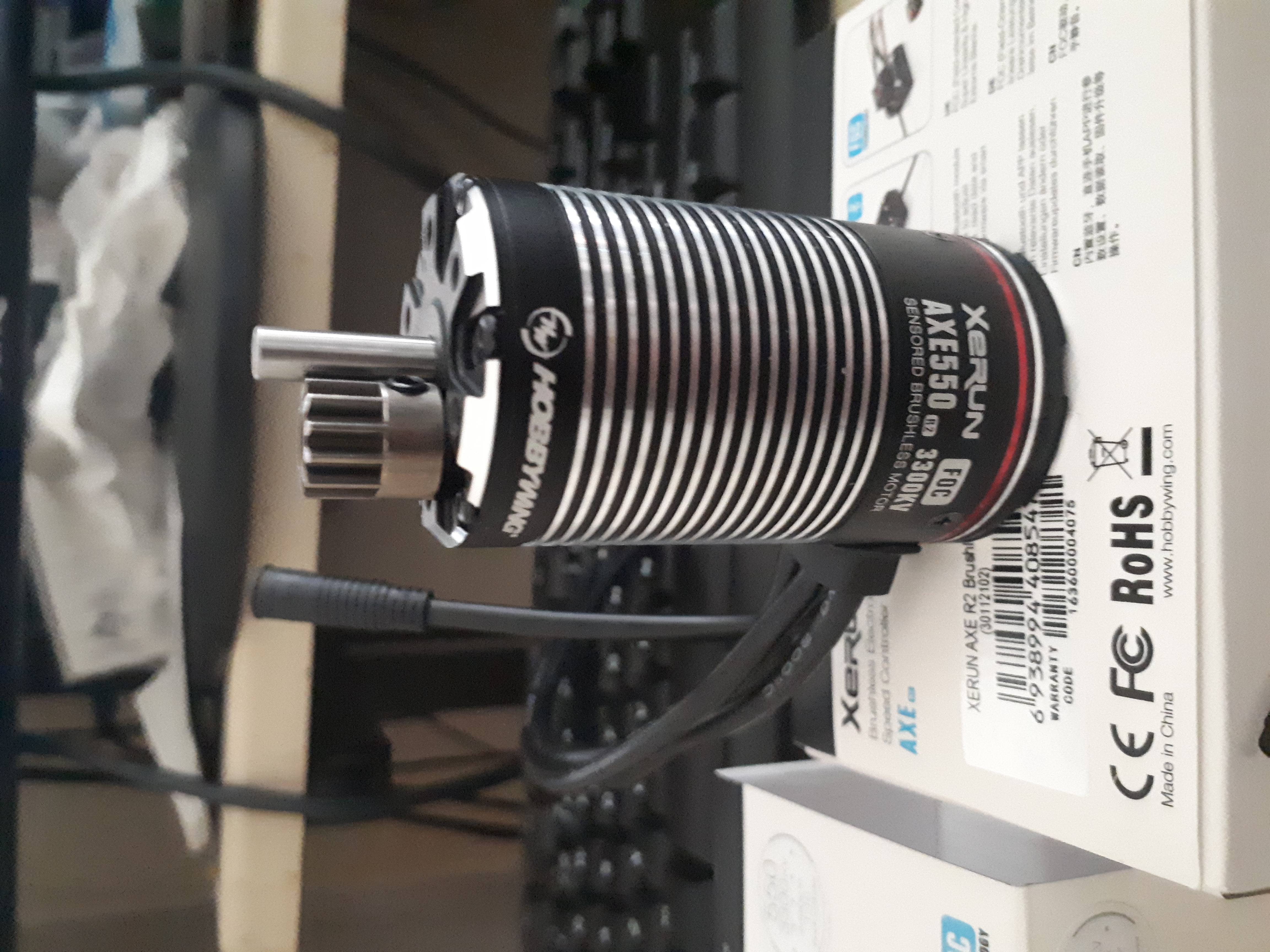

Hobbywing axe ja 3300kv 550 jööti.
Kiinnostavasti moottorin kkanssa tuli pinioni, jos mahtuu ja on pienempi niin pistän sen, tolla vanhalla BL1060 ja joku 550 kokone 3300kv jööti turhan nopea 🤔
Noh axella sensoripiuha pitäs auttaa hitaasti roolatessa, ja voin säätää bec 7.4v et saan halkon v2 servo kääntymään.

Niin, tarviiks joku tehokkaan hobbywing BL1060 harjaton sensoriton nopari parotittuna 550 kokoseen moottoriin joka 3300kv. Ois halvalla myynissä jos en keksi muuta nelivetosta autoa johon laittaa. Saattaa olla turhan tehokas traxxas bandiitille 🤔

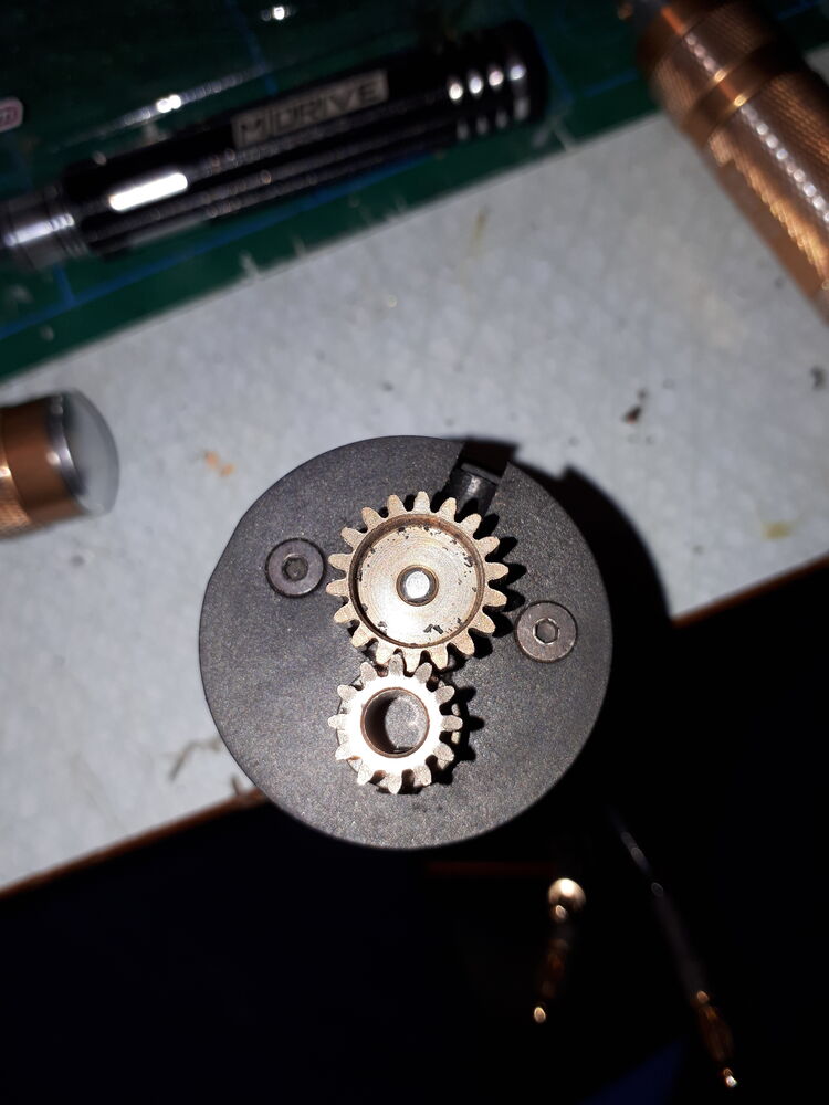

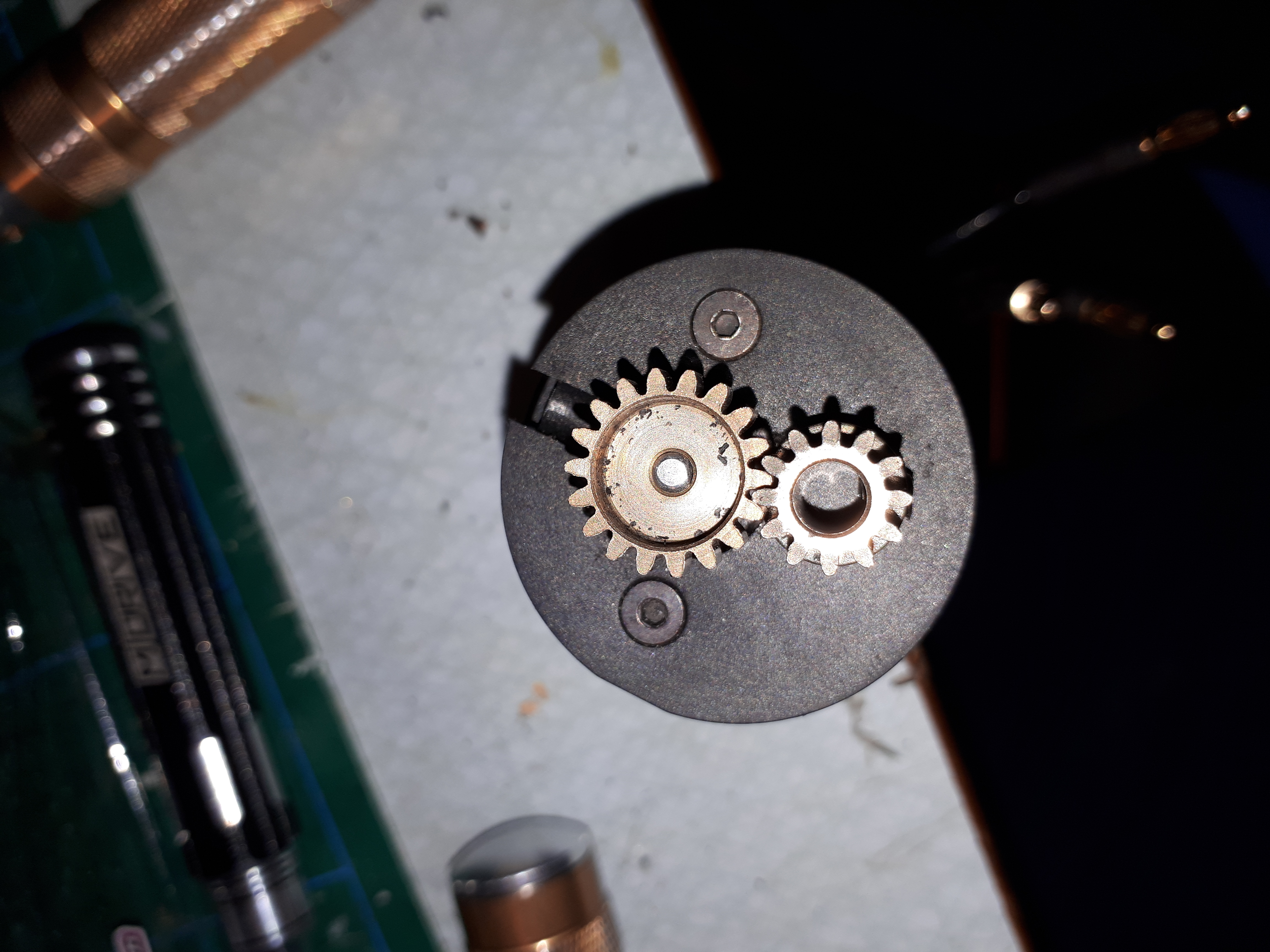

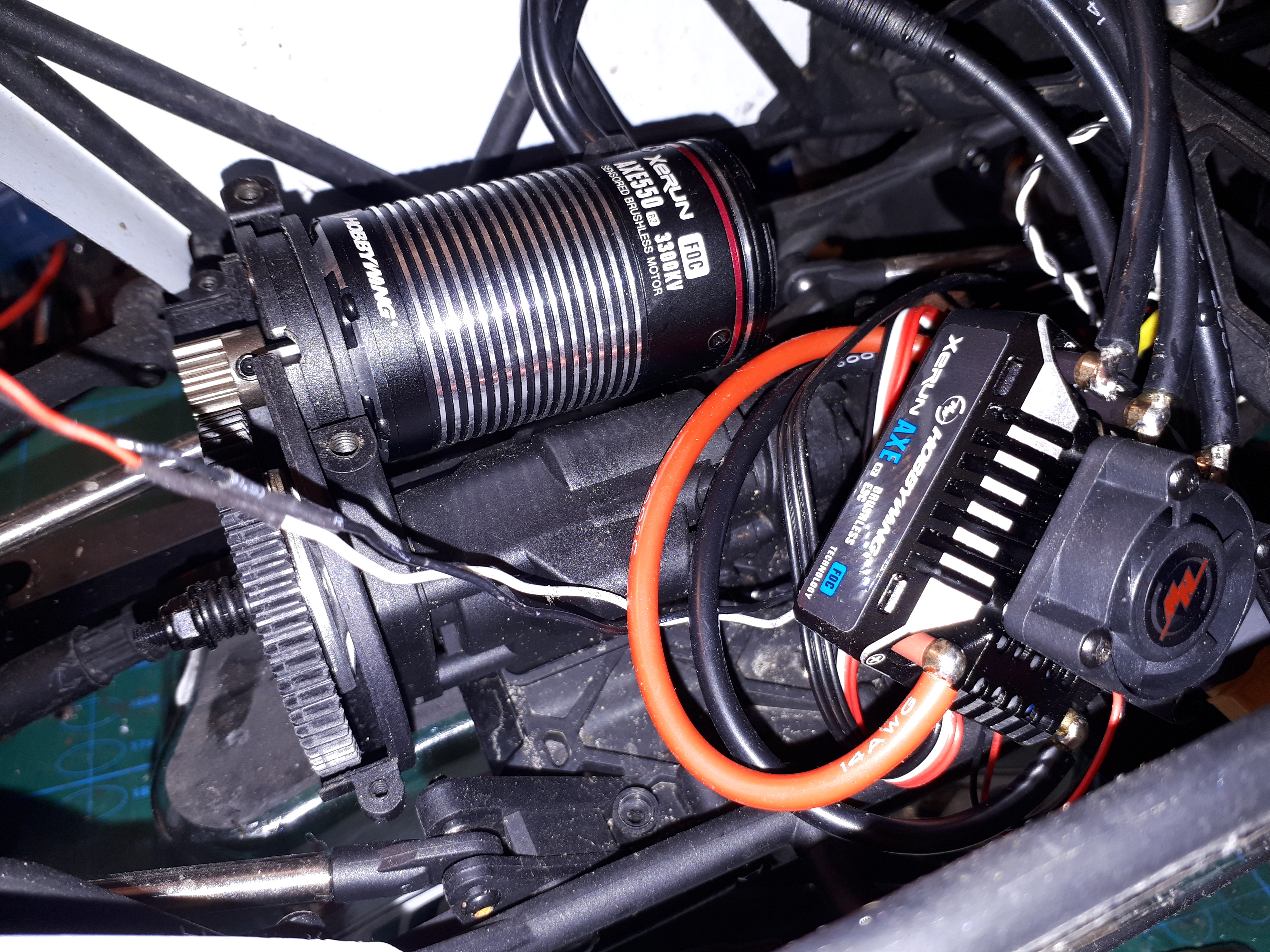

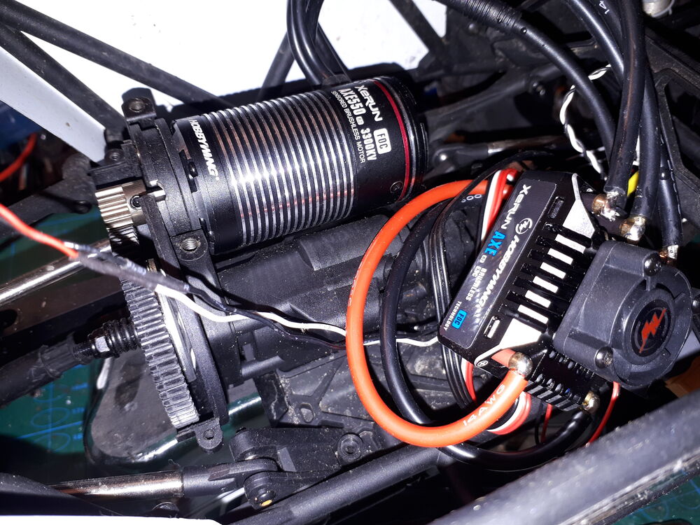

Löysin miks auto oli mielestäni turhan pippurinen. Oli 18 hampaininen pinioni
Oisko hieman eroa
Oisko hieman eroa
Uuden hobbywingin mukana tuli 12 hampainen pinioni jonka laitoin paikalleen. Samalla säädin bec 7.4v ja laitoin Halko 2.0 servo, kivan vikkelä.
Sopi hyvin paikoilleen.
