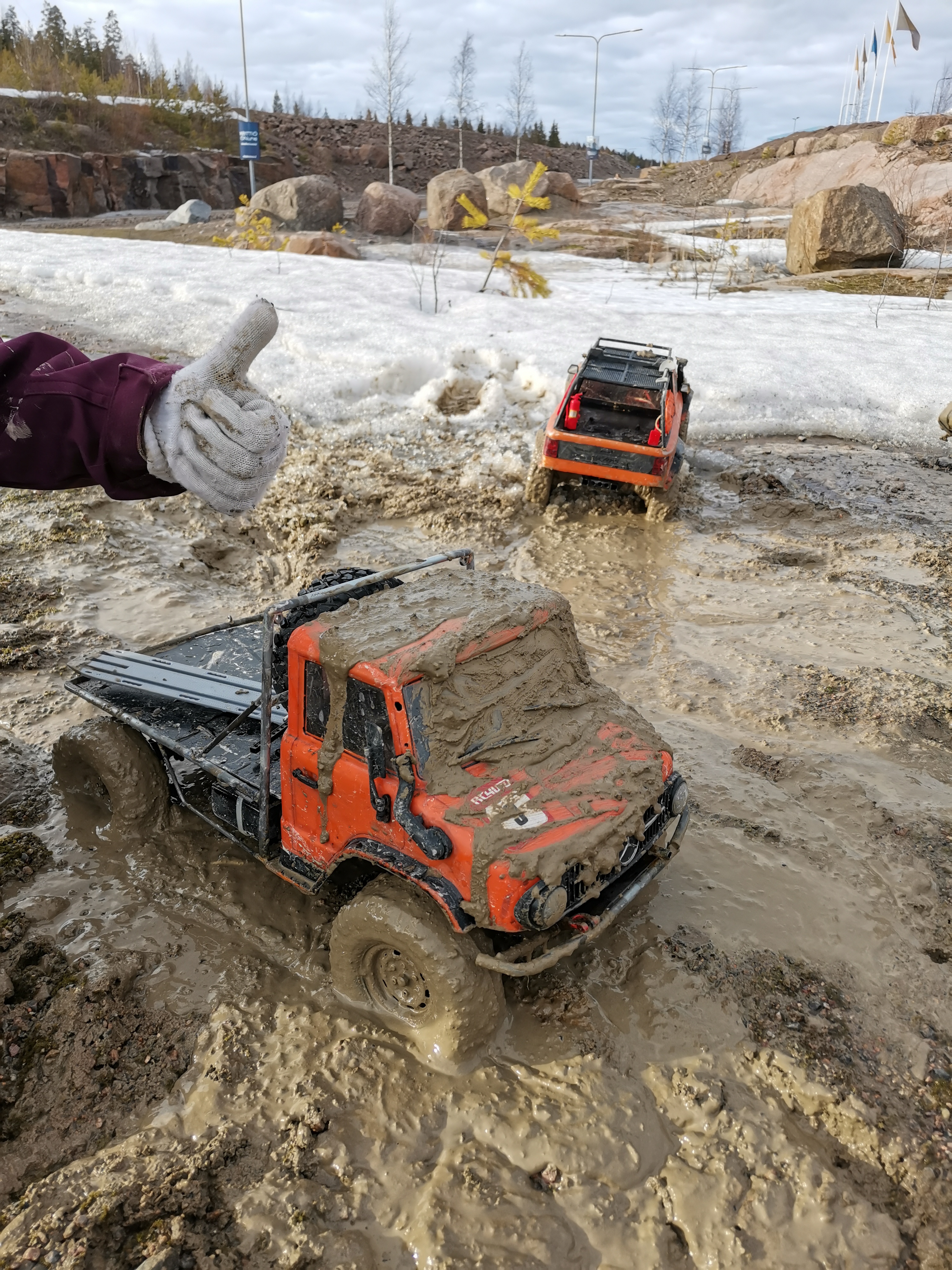

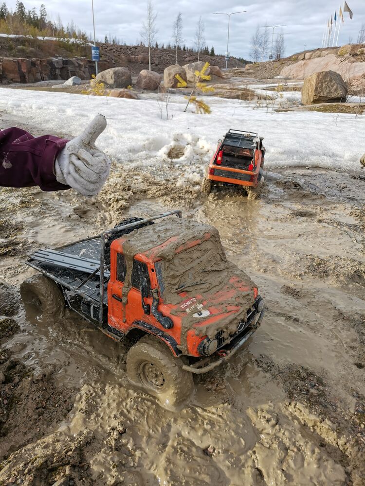

Kokemukset täysin yhtenevät Pisen kertomaan.
Reilusti vaseliinia ja perä+portaalit auki 1-2x vuodessa vähän ajosta riippuen. Kaiken saa rikki kun kuiviltaan ajelee. Portaalin laakerit ja etuportaalin sisältä se hammasratas miulta on mennyt. Mutta nekin vasta kovan ajon jälkeen. Tämän ajon jälkeen vaan huuhdeltiin ravata ja laitettiin saunaan kuivamaan. Olisinko laittanut jotain sprayrasvaa?
Ostat kunnon kuusiokoloruuvarin ja sellaisen ruuvivääntomeen sopivan kuusiokolopään, niin on huoltaminen paljon mukavampaa. Niita saa mm. HF:ltä tai eurorc:ltä kotimaasta.
