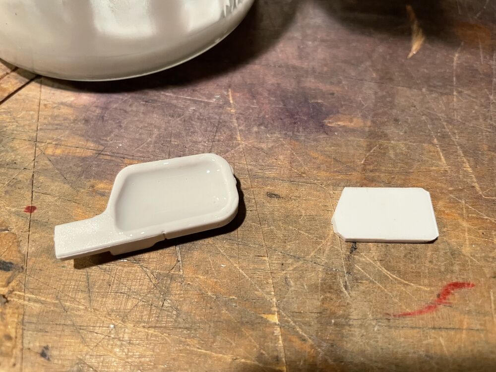

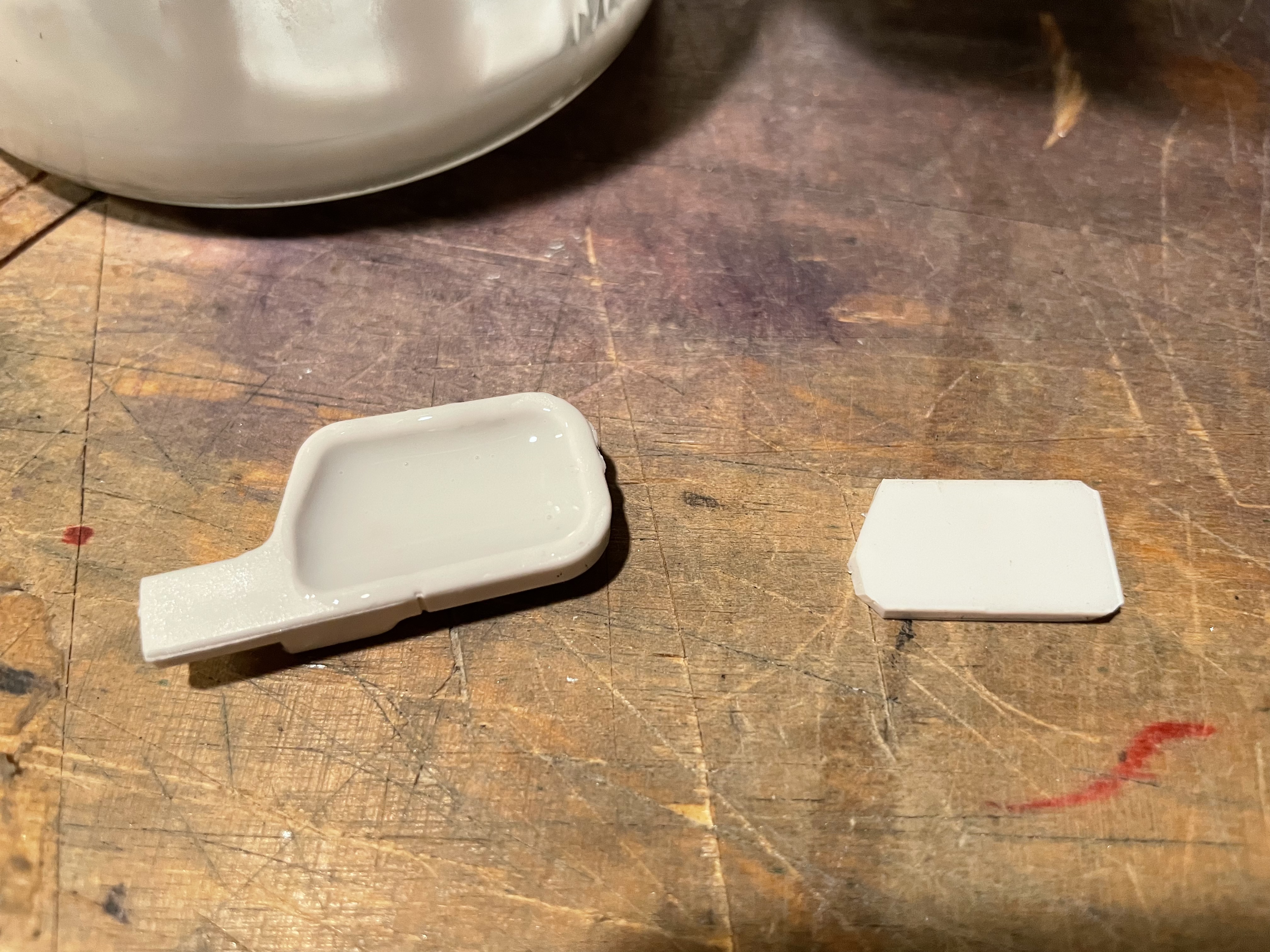

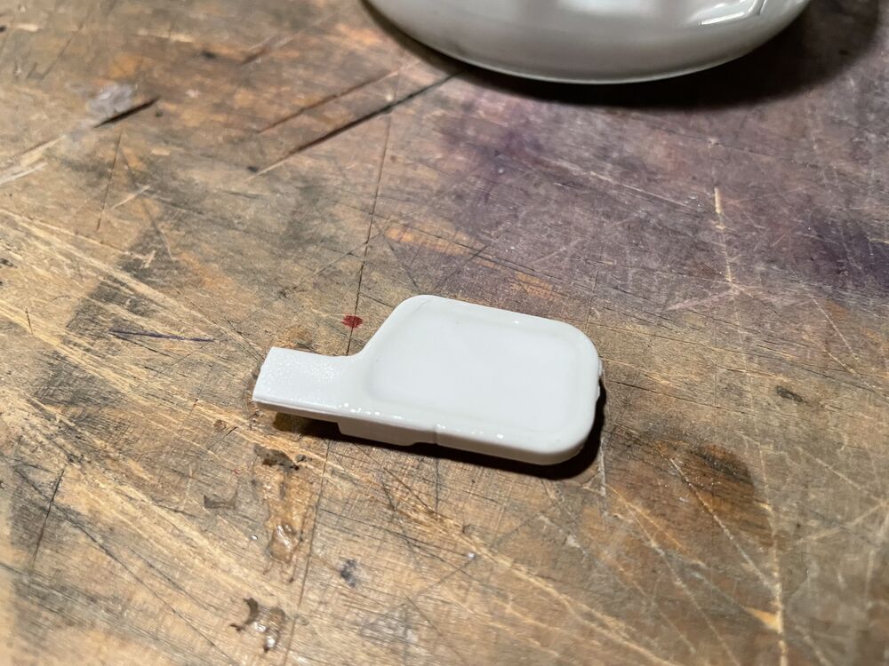

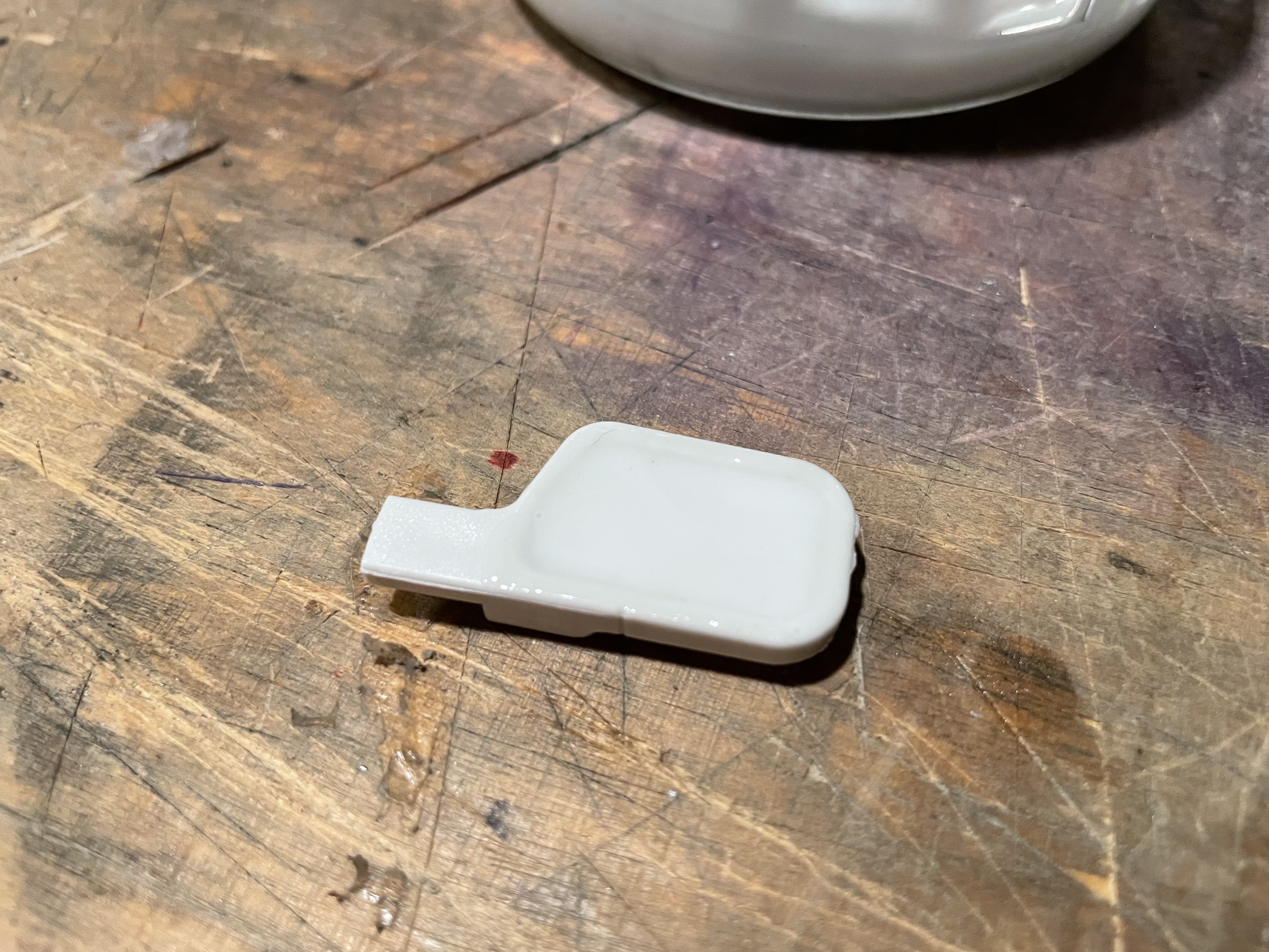

Jäi apparin peili matkan varrelle eilen ja virheestä viisastuneena hamstratusta varaparista tehdään nivelletyt versiot. Ensin pitää lisätä materiaalipaksuutta että on mihin tehdä reikä nivelpisteelle ennen sahaamista. Styreenipala ja slurrya (styreeniä liotettuna Tamiya Extra Thin-liimaan) täytteeksi.

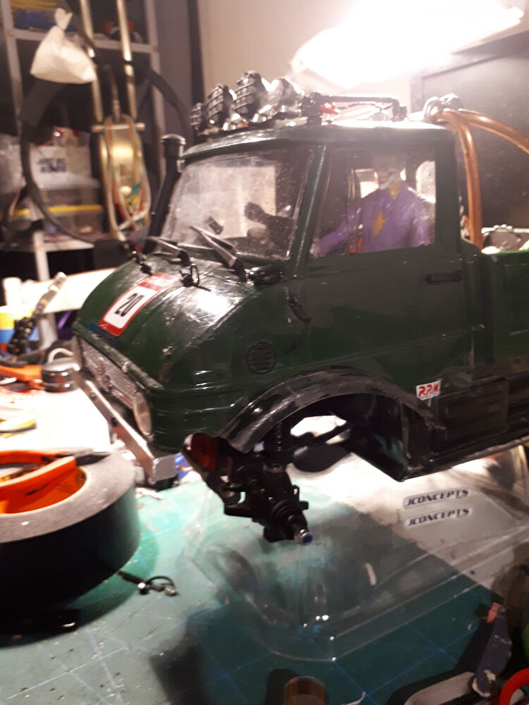

RC700 kirjoitti: To 14.04.2022 19:33 Nyt on työpisteelle nostettu vähän jännittävämpi värkki.
😂👍 Mulla pitäs olla vielä tallella noin 32 vuotta siiten ajettu ompelukonekortti tallella. Muistan nähneeni sen jossain mun äitini kansioissa. Vieläköhän ois voimassa 😅 Sisustaanko jotain suunnittelet?

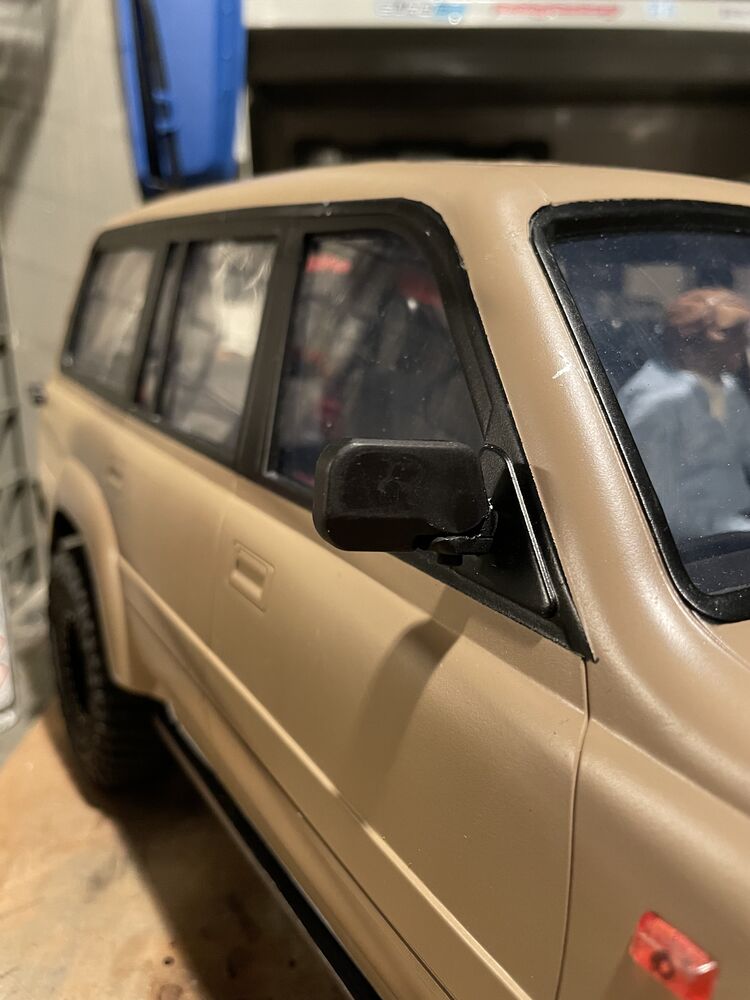

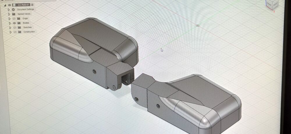

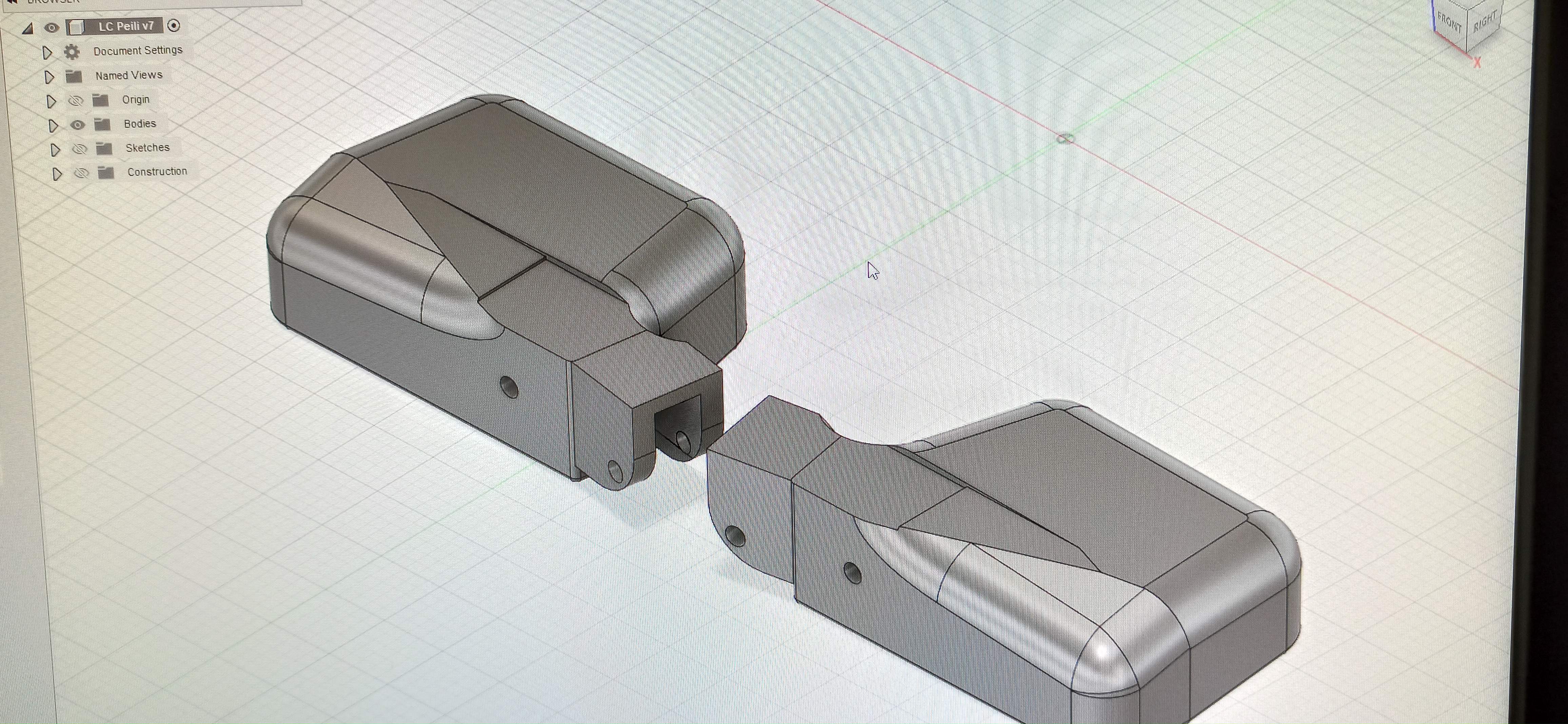

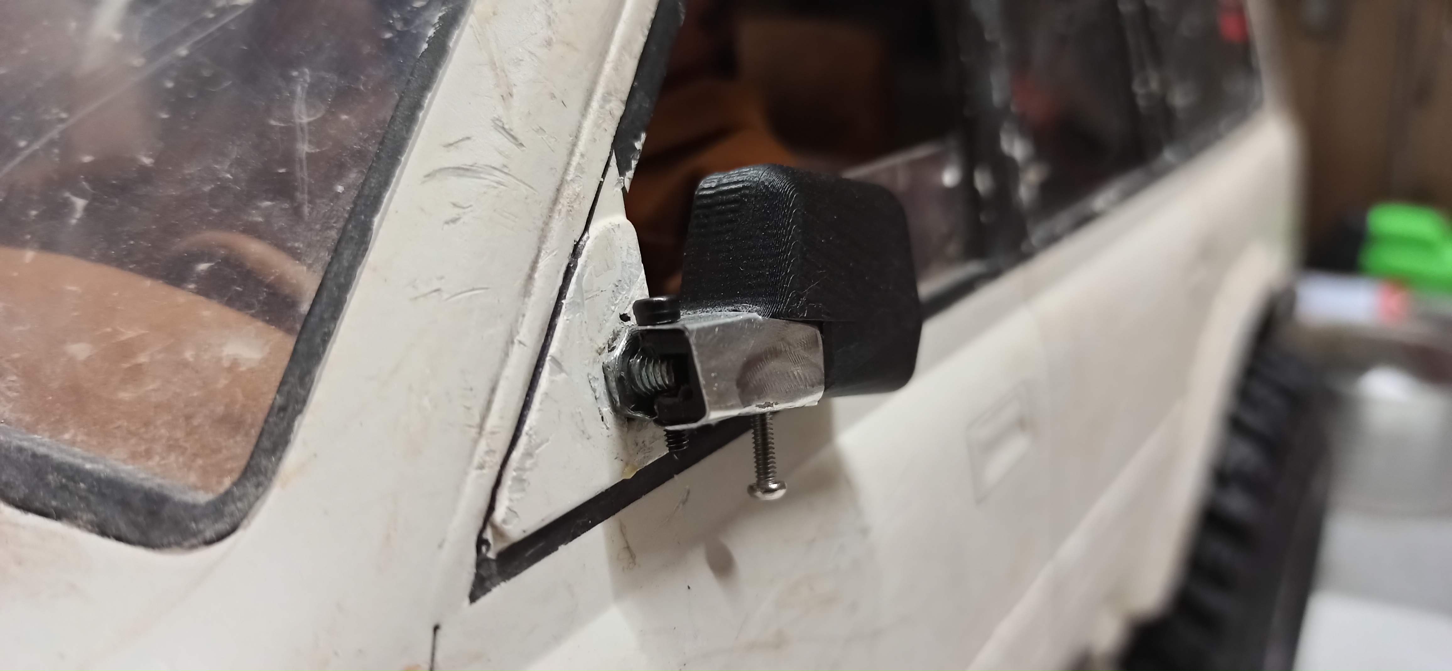

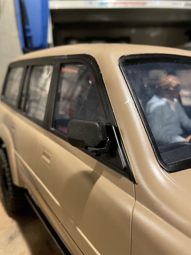

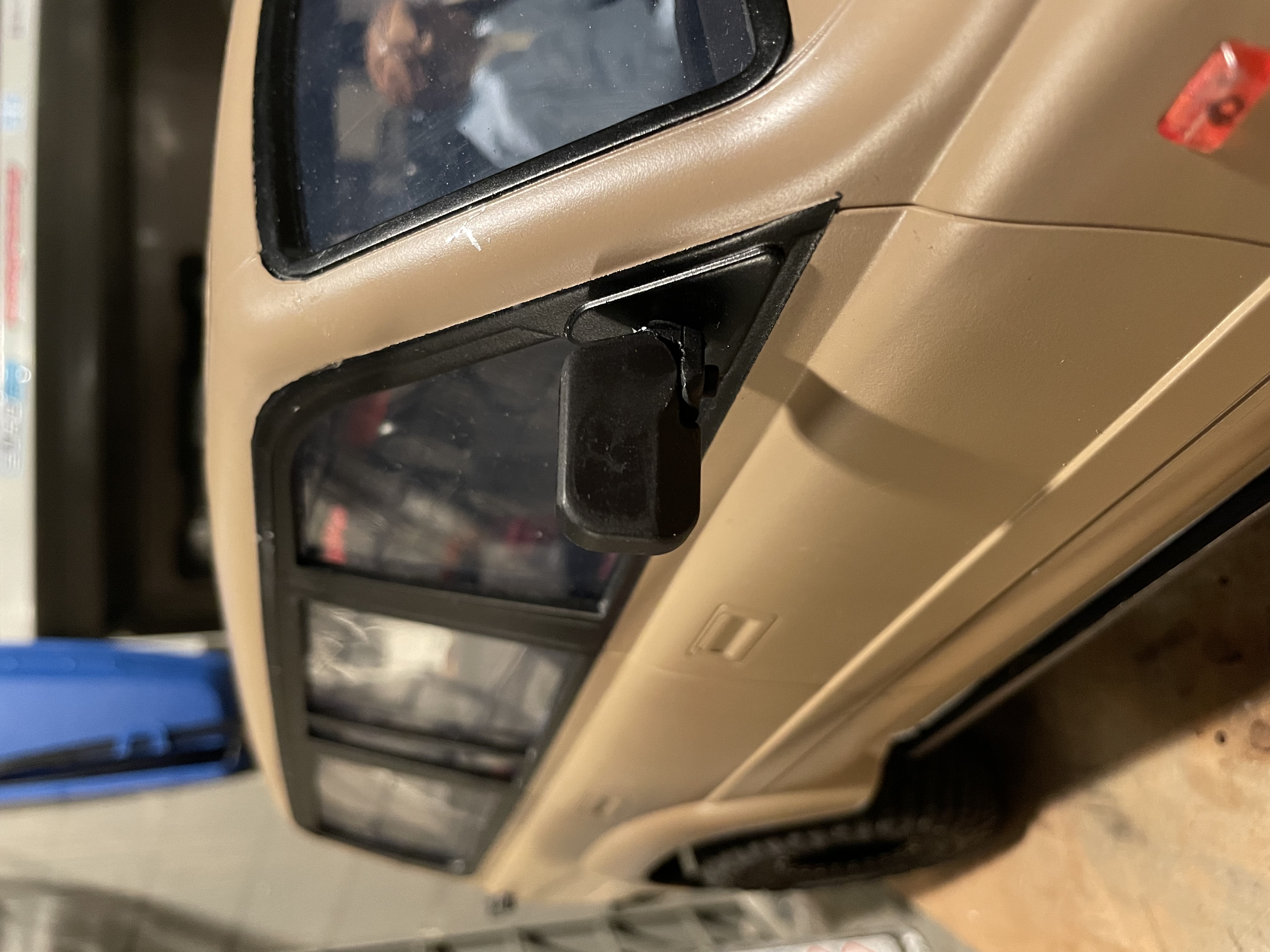

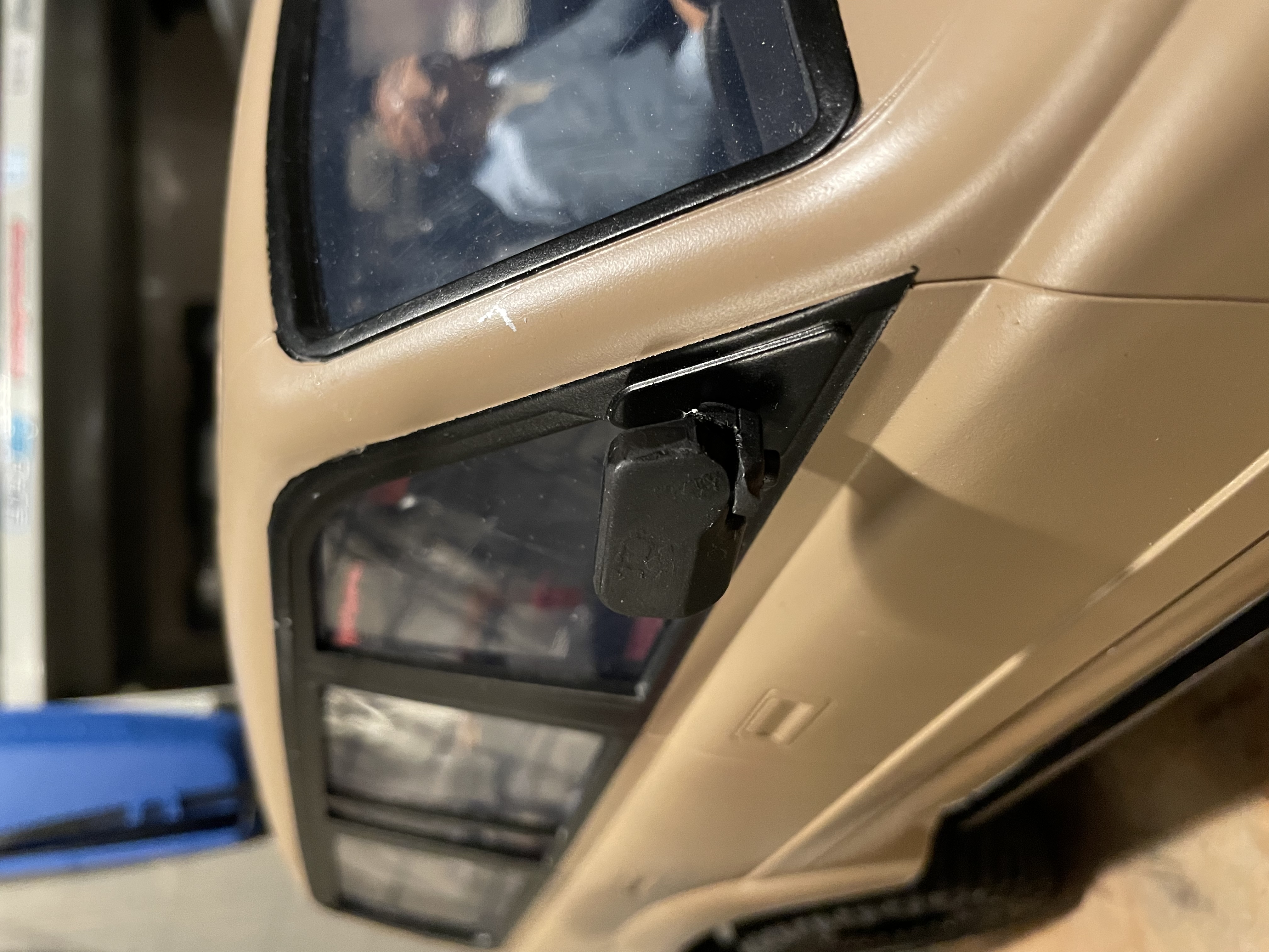

Tuli tuosta tinker kingin viestistä mieleen. Tämän tein kyllä jo viikko siten, pahoittelut siitä. Piti laittaa tänne mut unohin. Peilejä kans lc80 koriin. Orginaaleja en edes kokeillutkaan kun tiesin kuinka siinä tulee käymään. Ja loopsin kumi peilejä jo 2 settiä hukannu. Nyt kun loops on lopettanu ni mallinsin omat.
Pieni pala 0.3 tinapeltiä sarana kohtaan vahvistukses. Koriin kiinni m4 pultti johon porattu 2mm reikä saranalle. Pelti kiinni yhdellä m2 pultilla ja liimalla. Pitäs kestää ja saapa ainakin helpolla ja nopeasti lisää jos hajoo. Kuvista näy mut nyt ovat mustaks maalattu ja paikoillaan.
Hyvä idea! Oisin itsekin tilannut Loopsilta kumipeilejä (ja varmaan jonkun kivan kopan tulevaan projektiin) mutta diy pakon edessä 😂

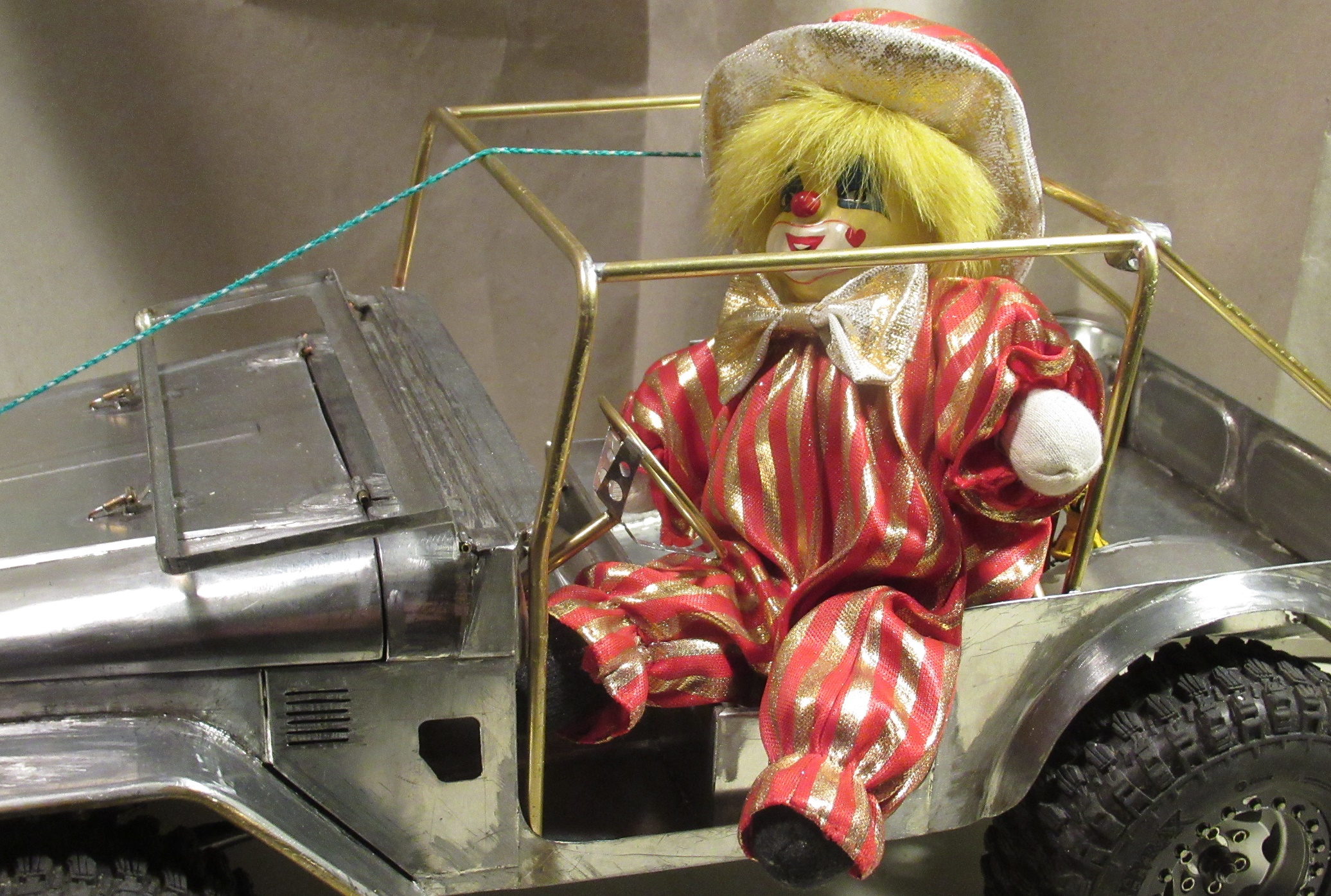

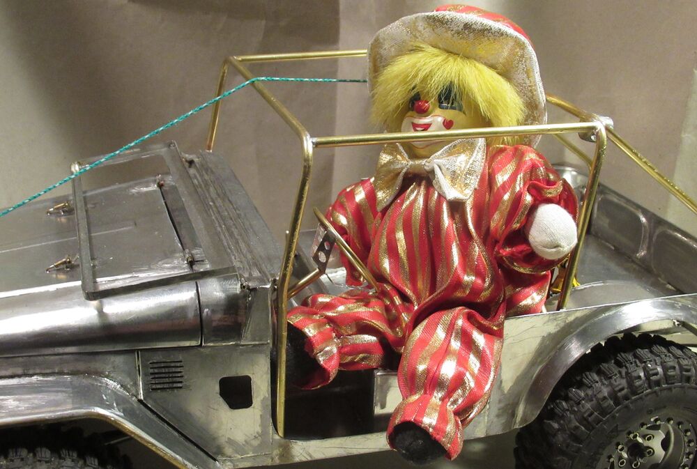

ToniS kirjoitti: To 14.04.2022 20:43 Sisustaanko jotain suunnittelet?
Ei ole korttia mulla tohon laitteeseen mutta, muksuna äiten kanssa tullut senverraa ajettua tuolla, että jotain osaa. Yksinkertaisesta sohvapenkistä ajattelin aloittaa, ettei ohjaamo näyttäisi niin autiolta. Pelle kun on liian iso tähänkin autoon niin, vähän kattelin myös pellen haalareita, jotain vastaavaa "pelleä" vois kans yrittää jos saa ensin penkin tehtyä. Jostain pitäisi sitten pää ja kädet tehdä, pellen posliinipää on ainakin liian painava. :D

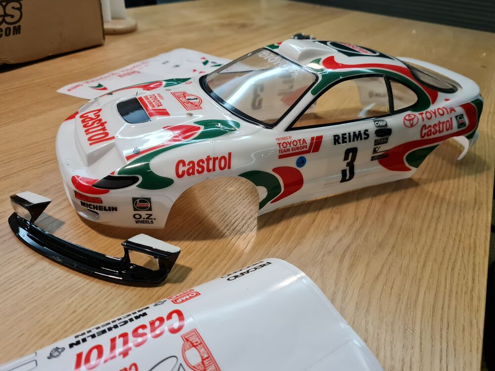

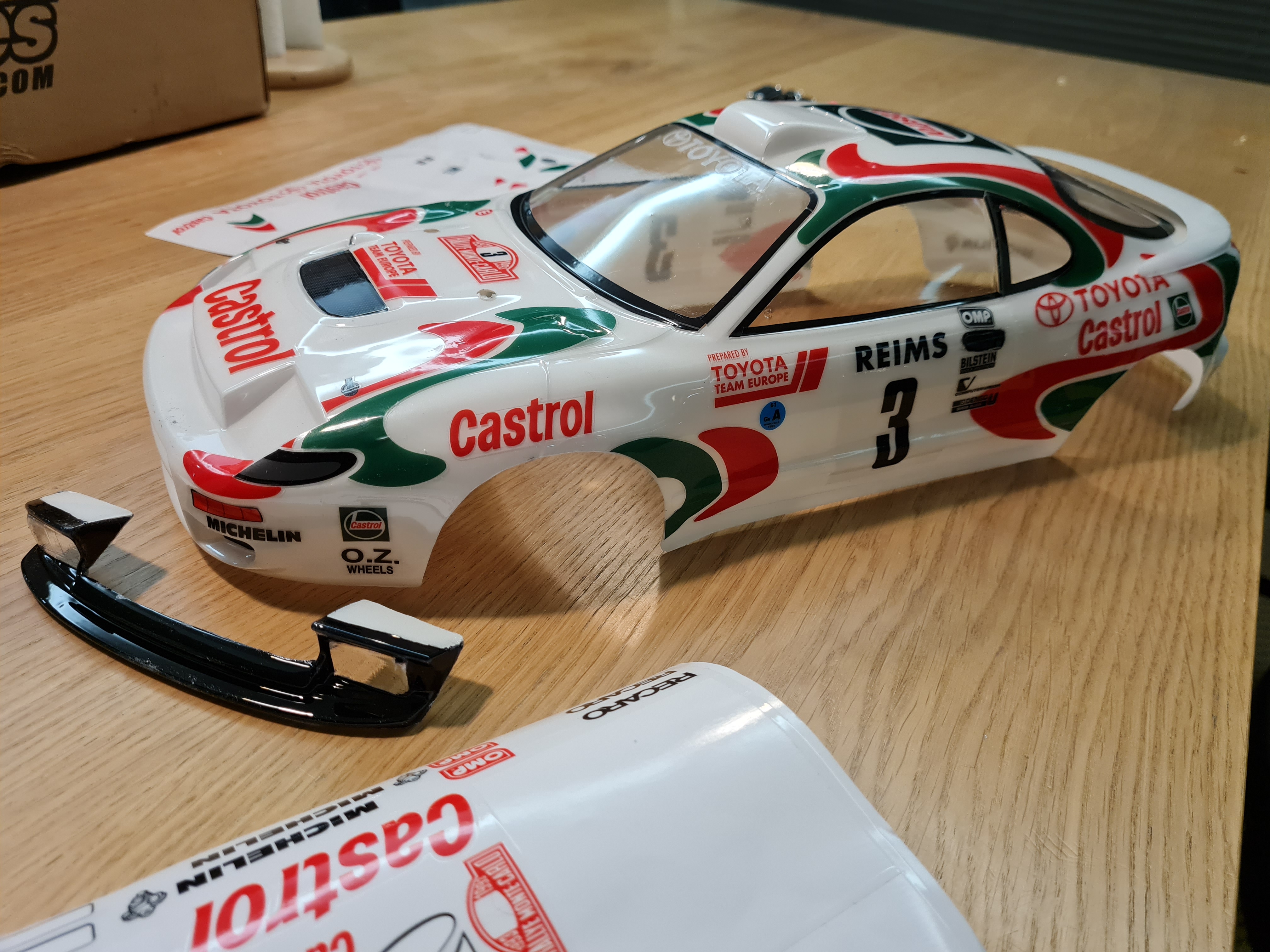

Celicaa tarroitin. Vähän jäi vielä kesken, mutta alkaa näyttää jo ihan ralliautolta.

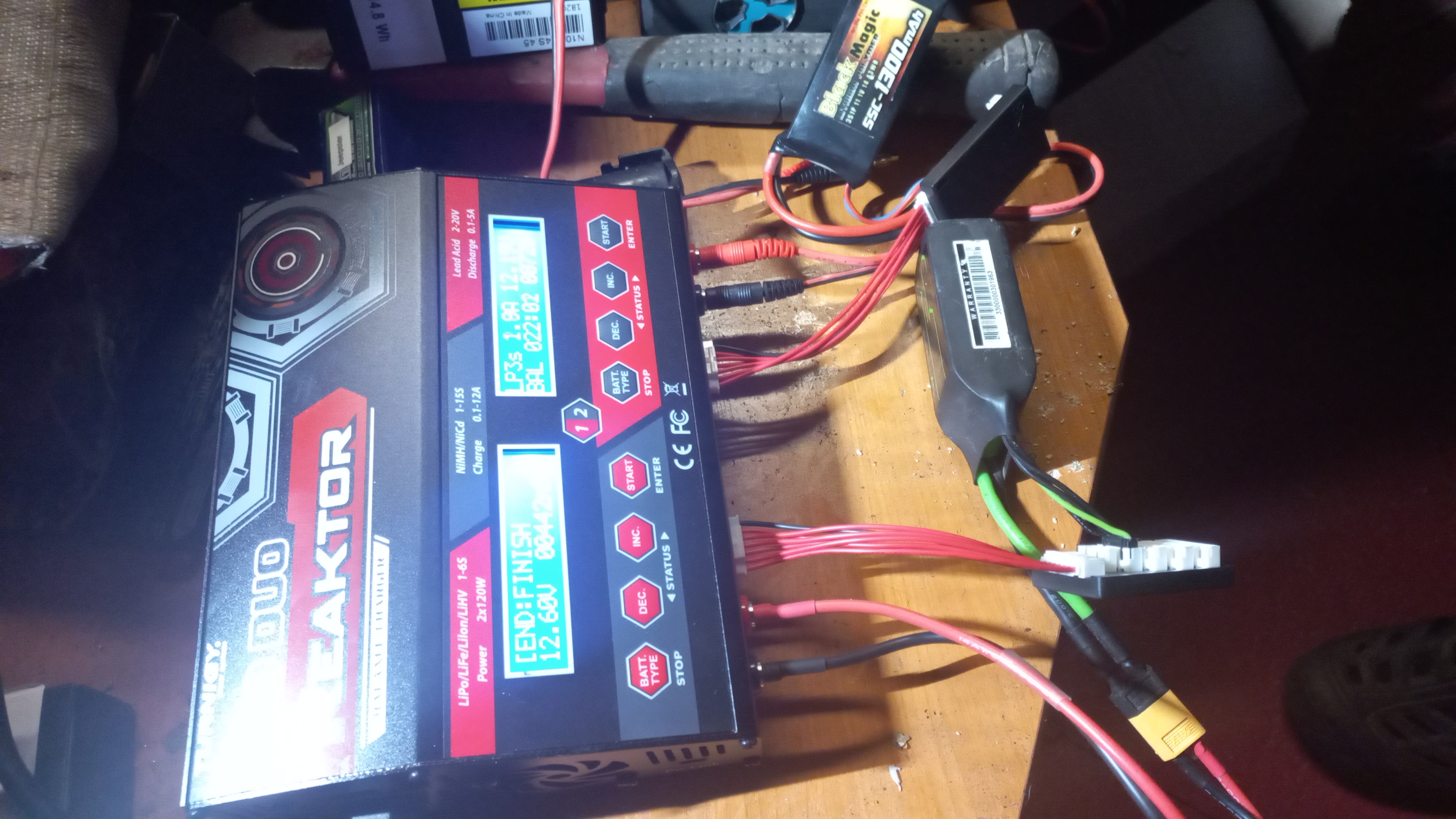

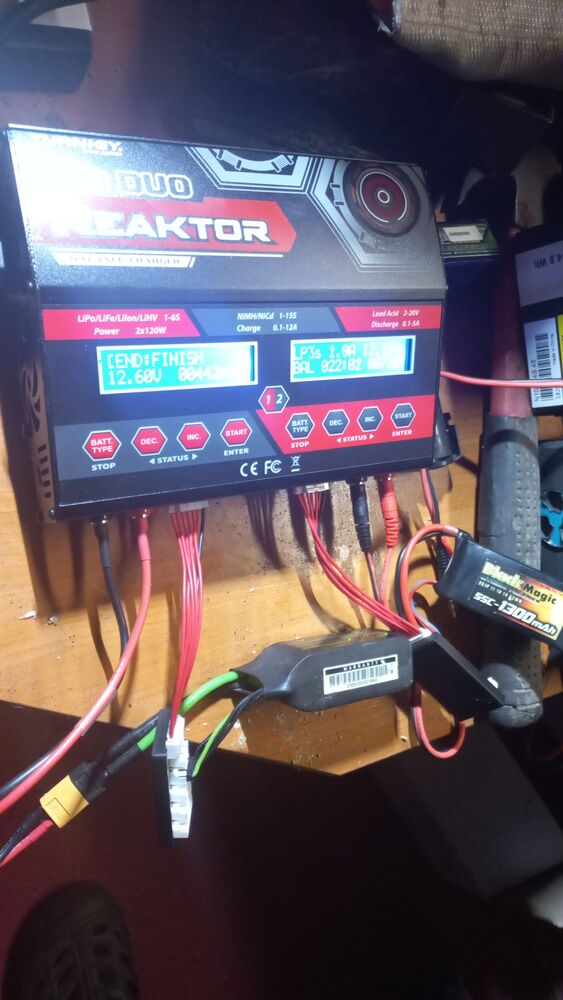

Lataan akkuja huomista varten.

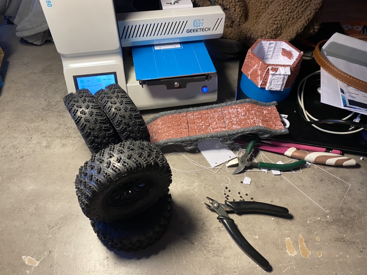

Pinnirenkaiden leikkuuta ja proon paneelien printtiä.

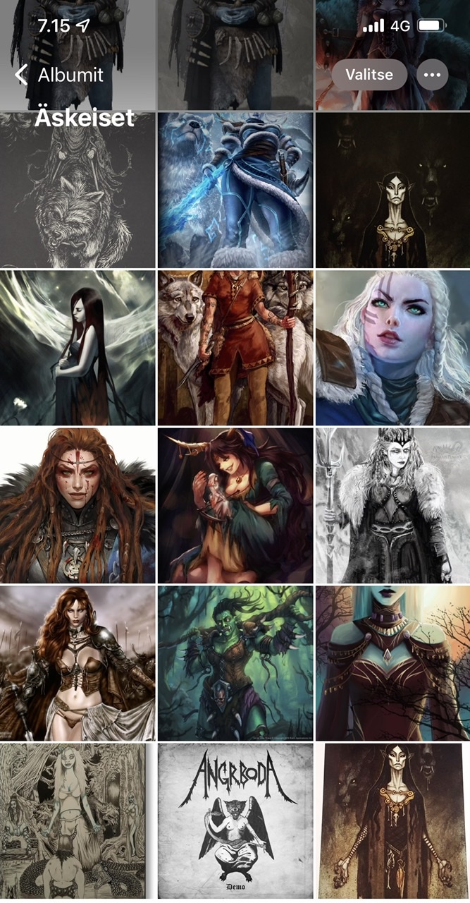

Paneelien teemaa tässä, pitää alkaa illustratorilla piirtämään.

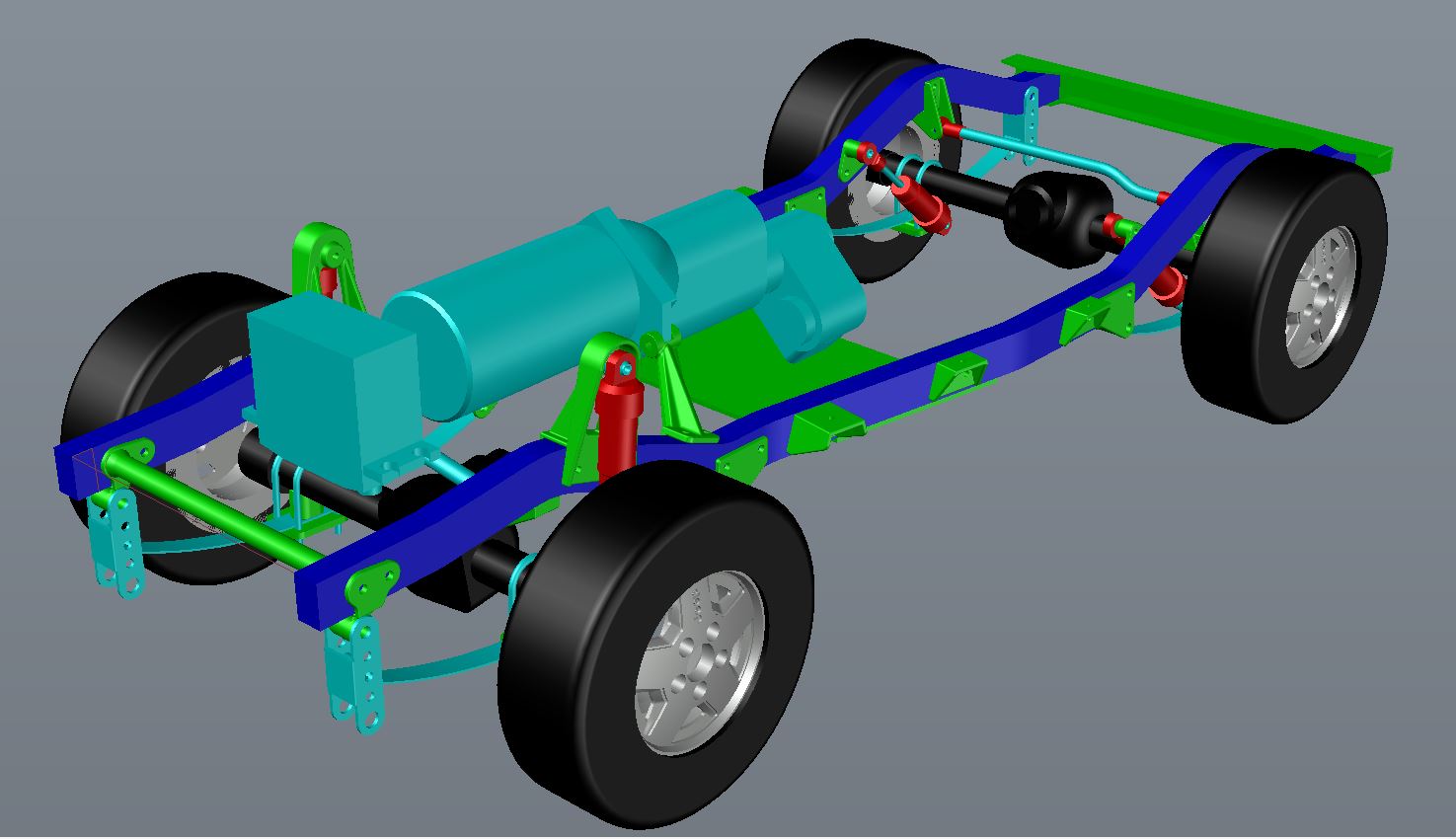

Jeepin alustan mallinnusta

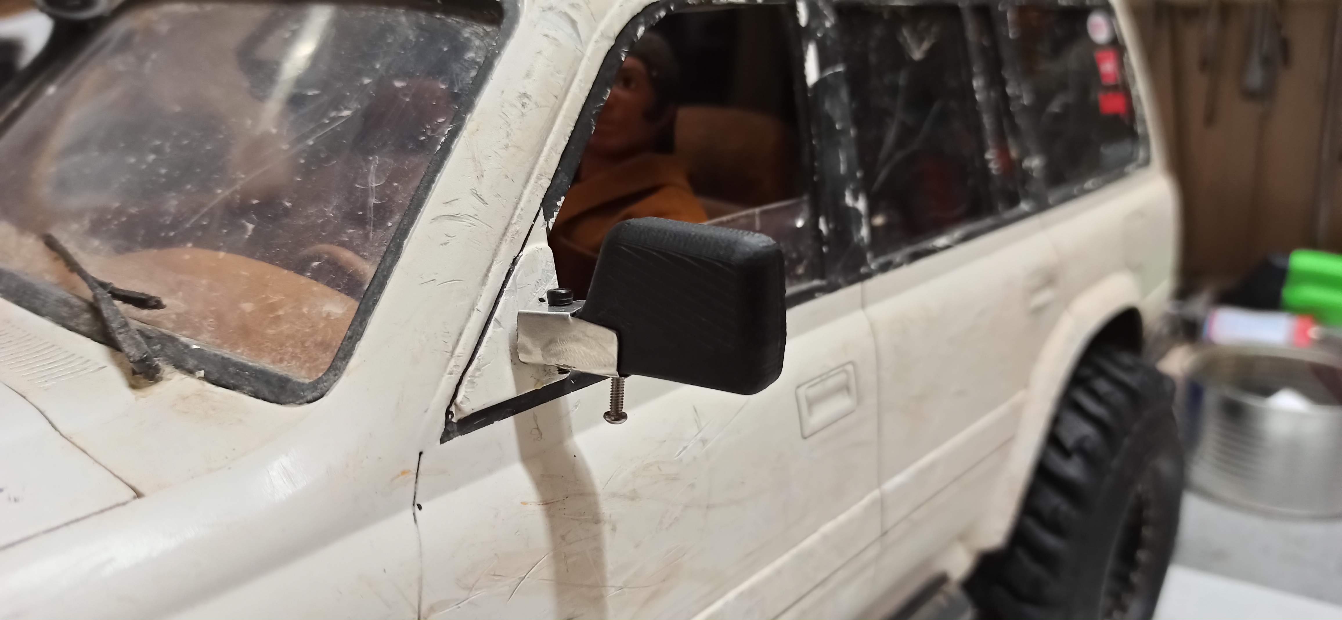

Tinker King kirjoitti: To 14.04.2022 20:40 Jäi apparin peili matkan varrelle eilen ja virheestä viisastuneena hamstratusta varaparista tehdään nivelletyt versiot. Ensin pitää lisätä materiaalipaksuutta että on mihin tehdä reikä nivelpisteelle ennen sahaamista. Styreenipala ja slurrya (styreeniä liotettuna Tamiya Extra Thin-liimaan) täytteeksi.
Toinen peili onnistui mielestäni melko hyvin, toinen vähän vähemmän hyvin. Testataan proof of concept tositoimissa ja jatkokehitellään tarvittaessa.

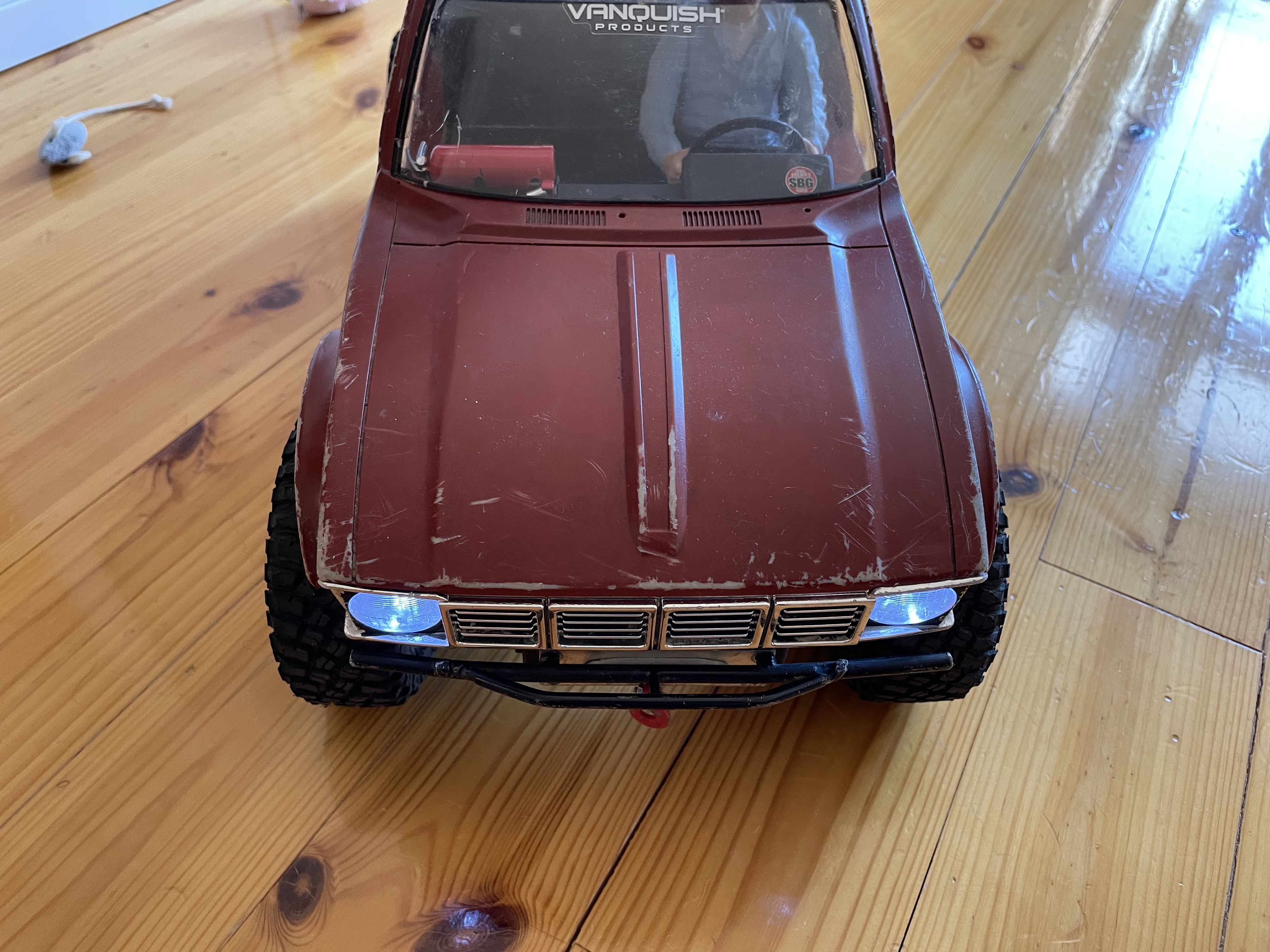

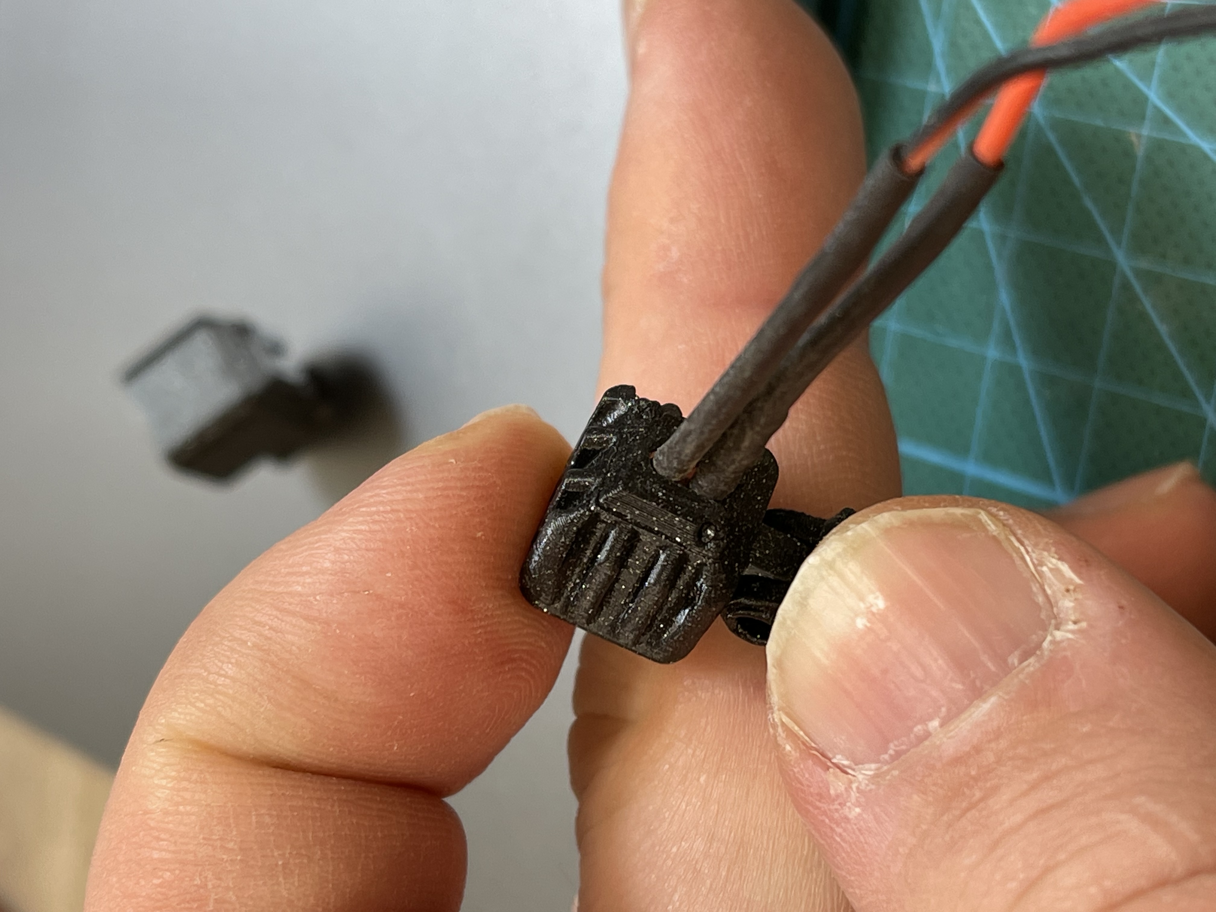

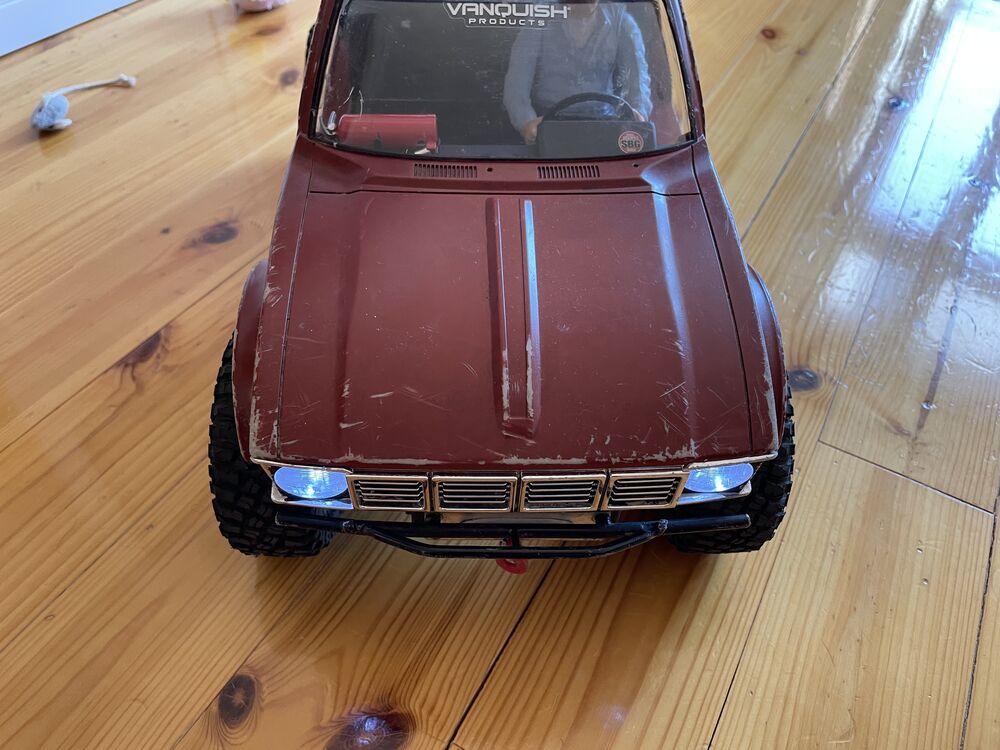

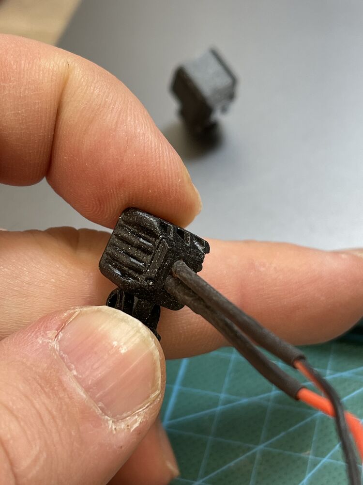

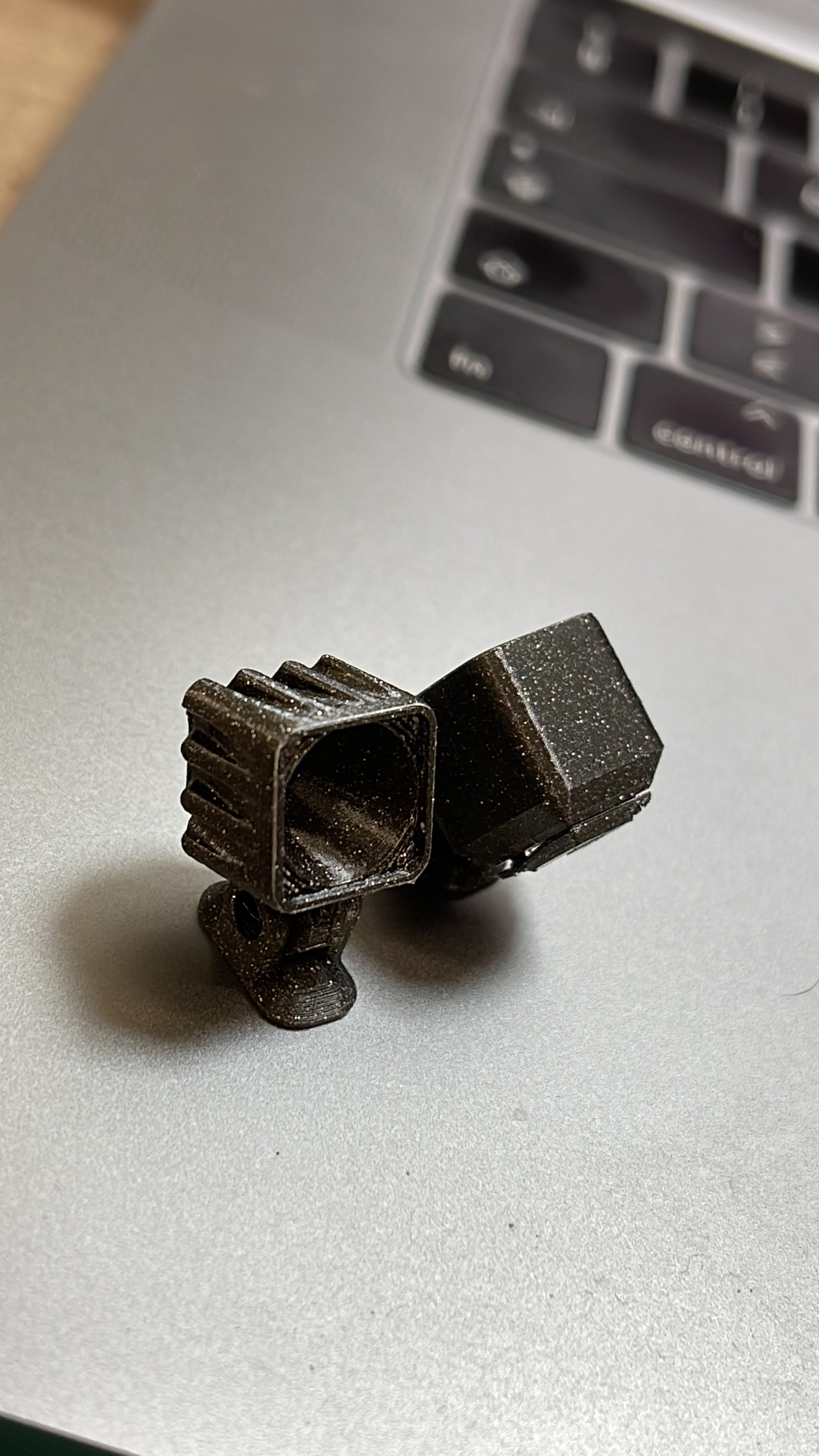

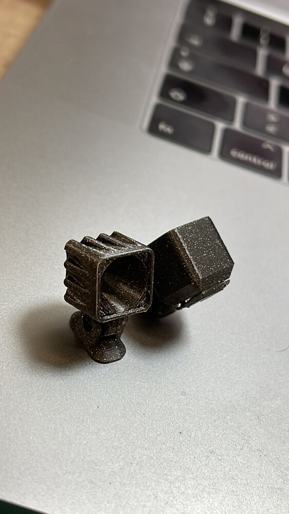

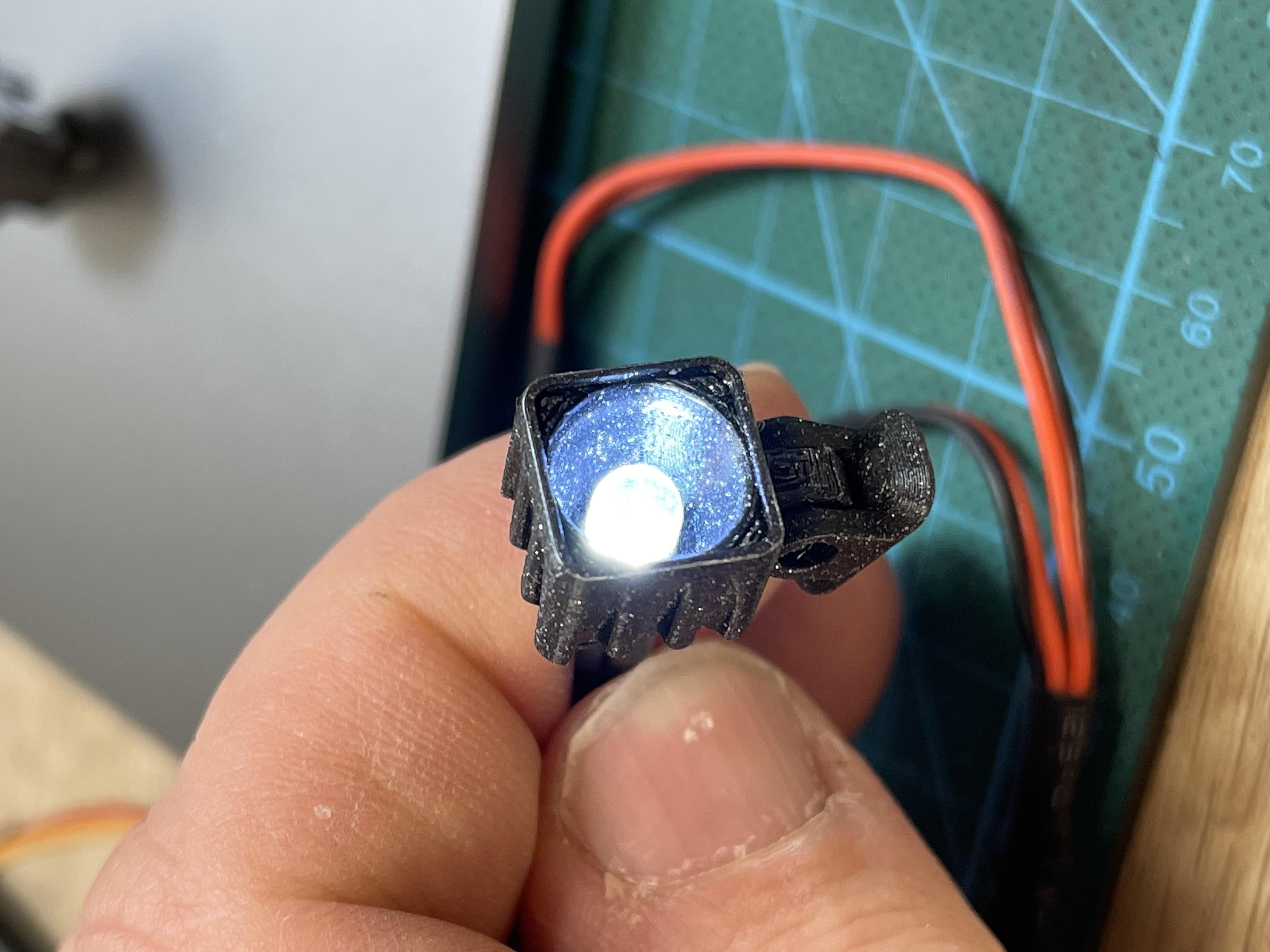

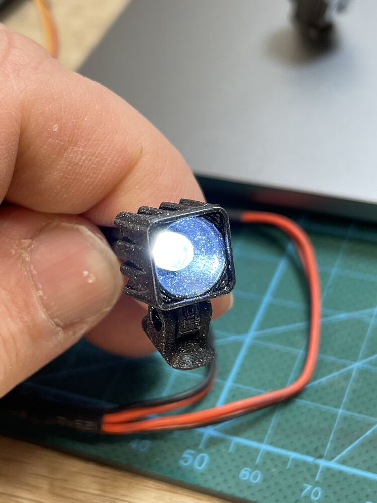

Piirtelin parit valot...
Tulostin. Testattu.
Hartsilla vielä linssit...

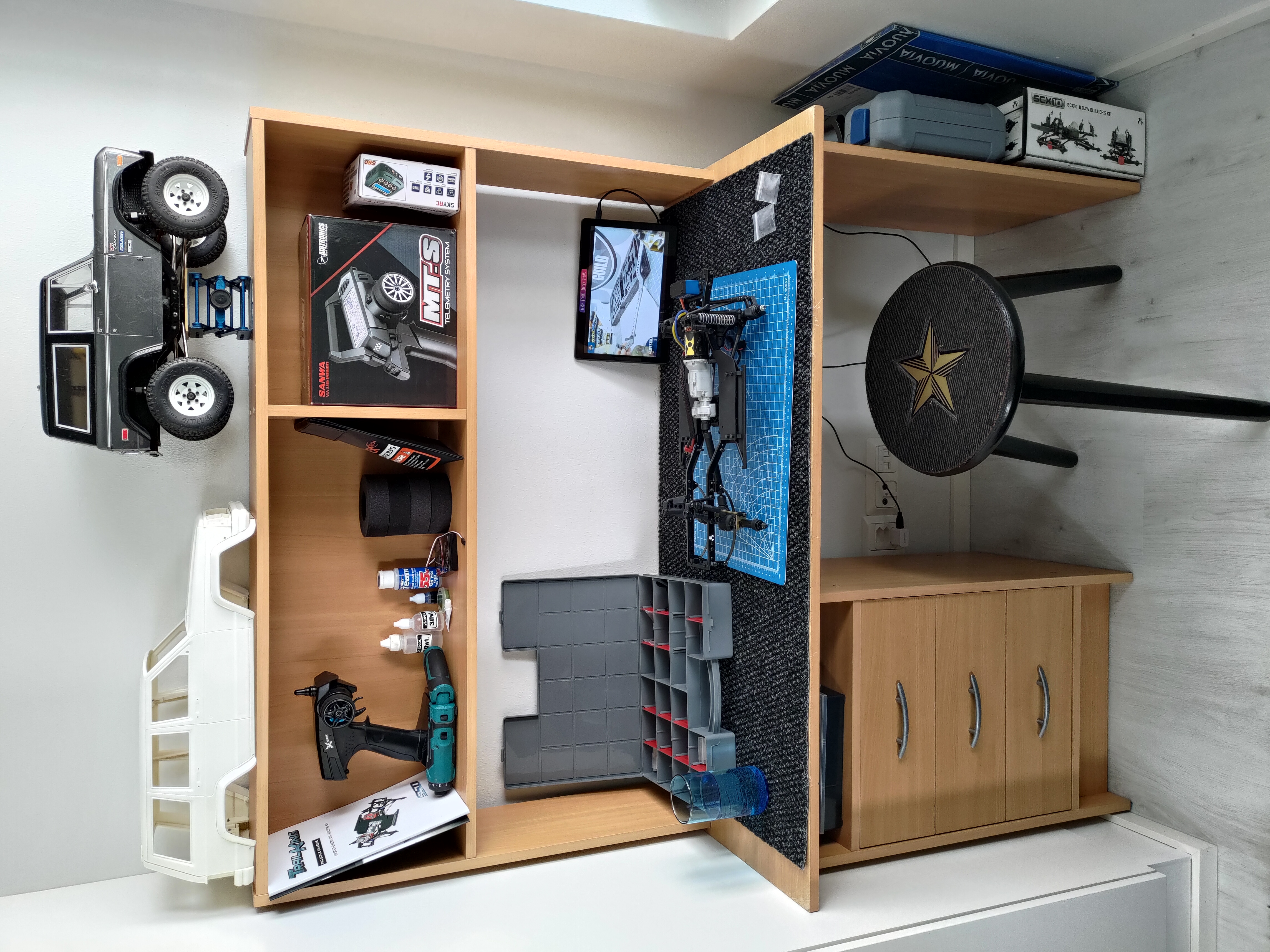

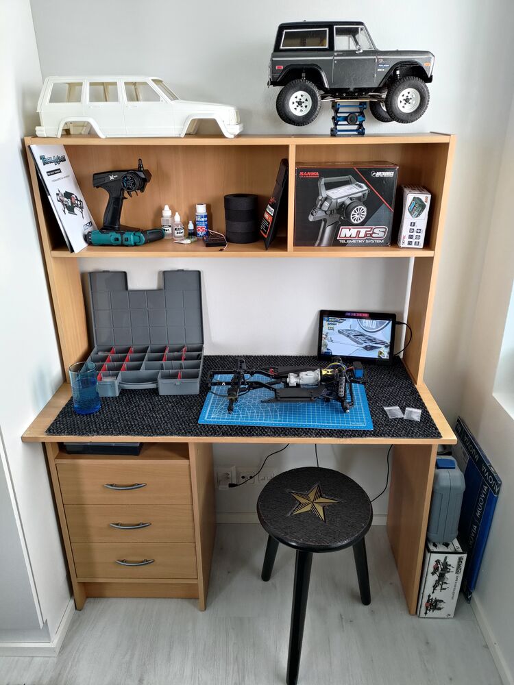

Sain viimein itselleni harrastekulmauksen ja kävin pientä inventaariota rojuista. Pääsee vihdoin rakentaa autoa kesäksi!

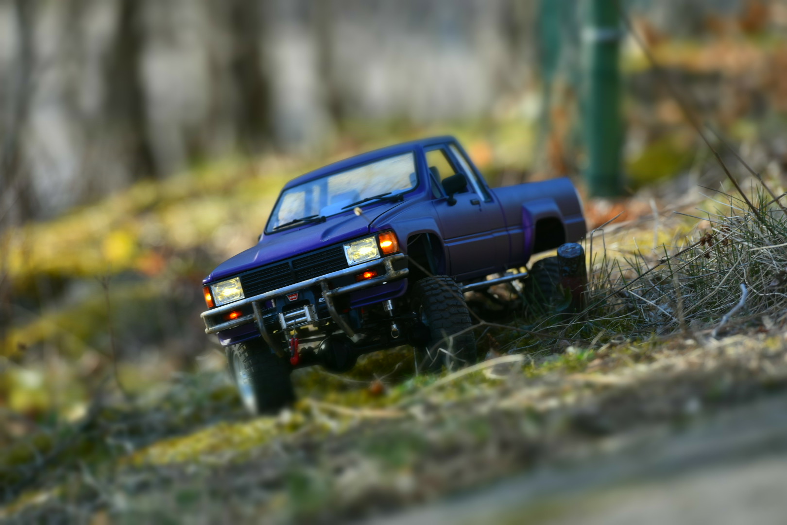

Viimeistelin Pisen rc-maasturit videon, ja kävin keväisellä metsäpolulla kuvaamassa 2 eri videota.

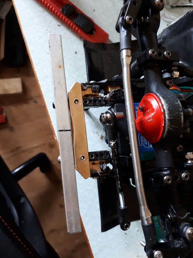

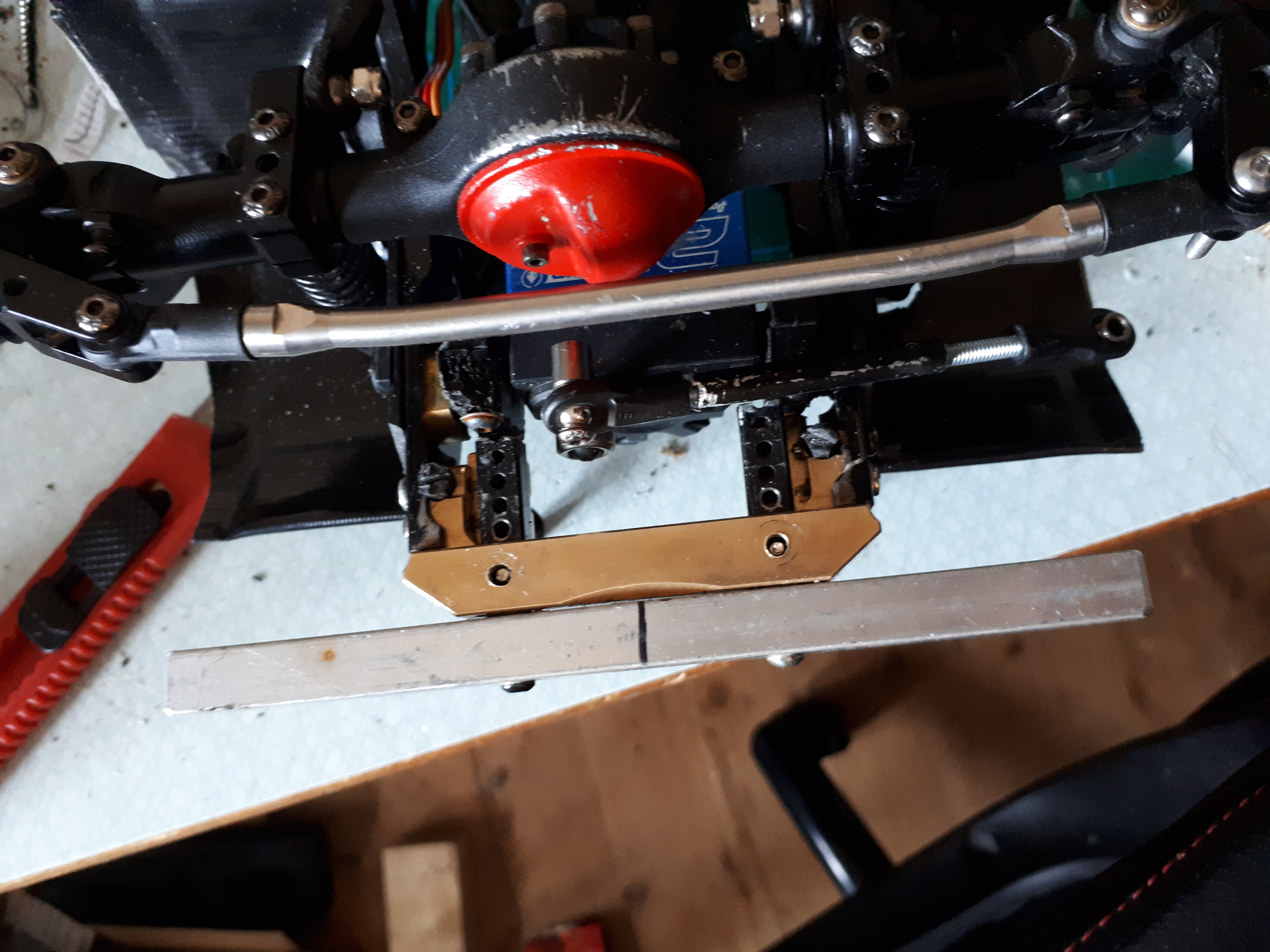

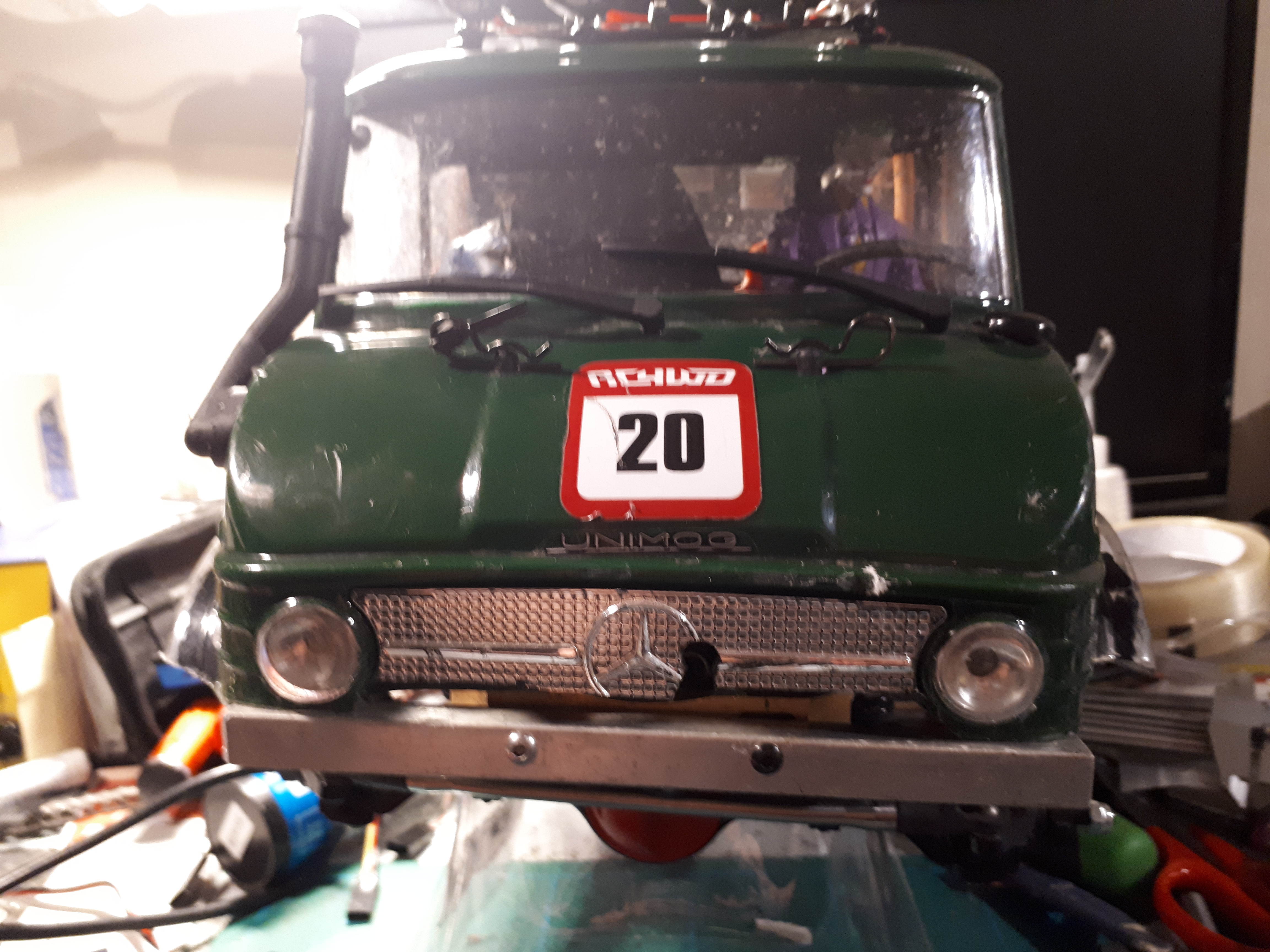

Eilen ku en vartissa keksinyt miten putkipuakuria tehdä. Päätin väsätä kulmikkaan. 10x10mm alumiinitankoa.

Orkekum kirjoitti: Ti 19.04.2022 09:46 Eilen ku en vartissa keksinyt miten putkipuakuria tehdä. Päätin väsätä kulmikkaan. 10x10mm alumiinitankoa.
Mistäs tämmöistä alumiinitankoa kannattaisi lähteä etsimään? Puuilo, Bauhaus, vai mikä?
Verskis kirjoitti: Ke 20.04.2022 15:49
Kai puuilossa ja bauhausissa vois olla. Ite muistaakseni löysin pätkäni paikallisesta romuliikkeestä ku joku vuos sitte käväsin siellä

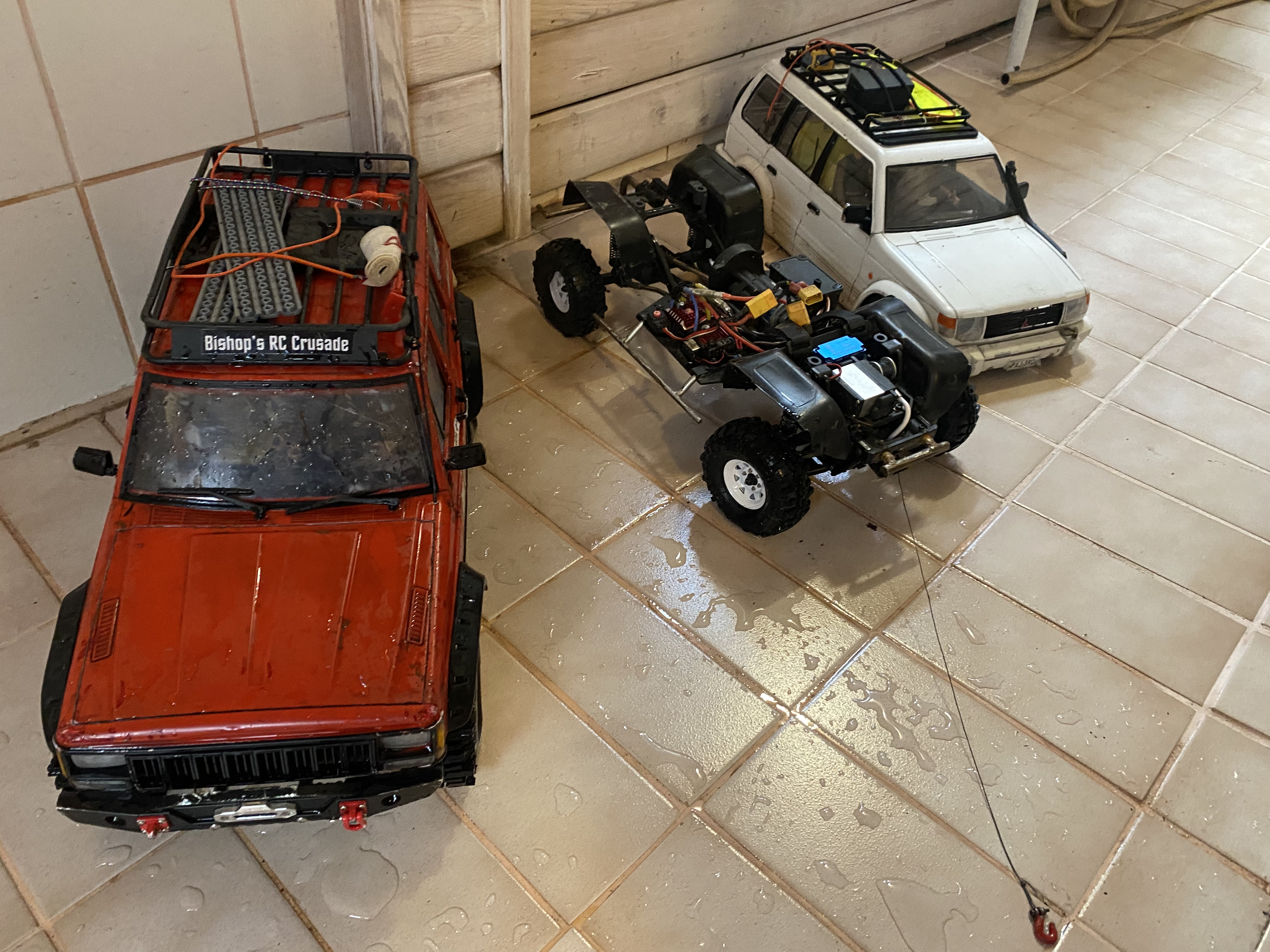

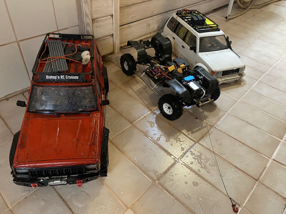

Kävin ottamassa taidekuvia🤓
