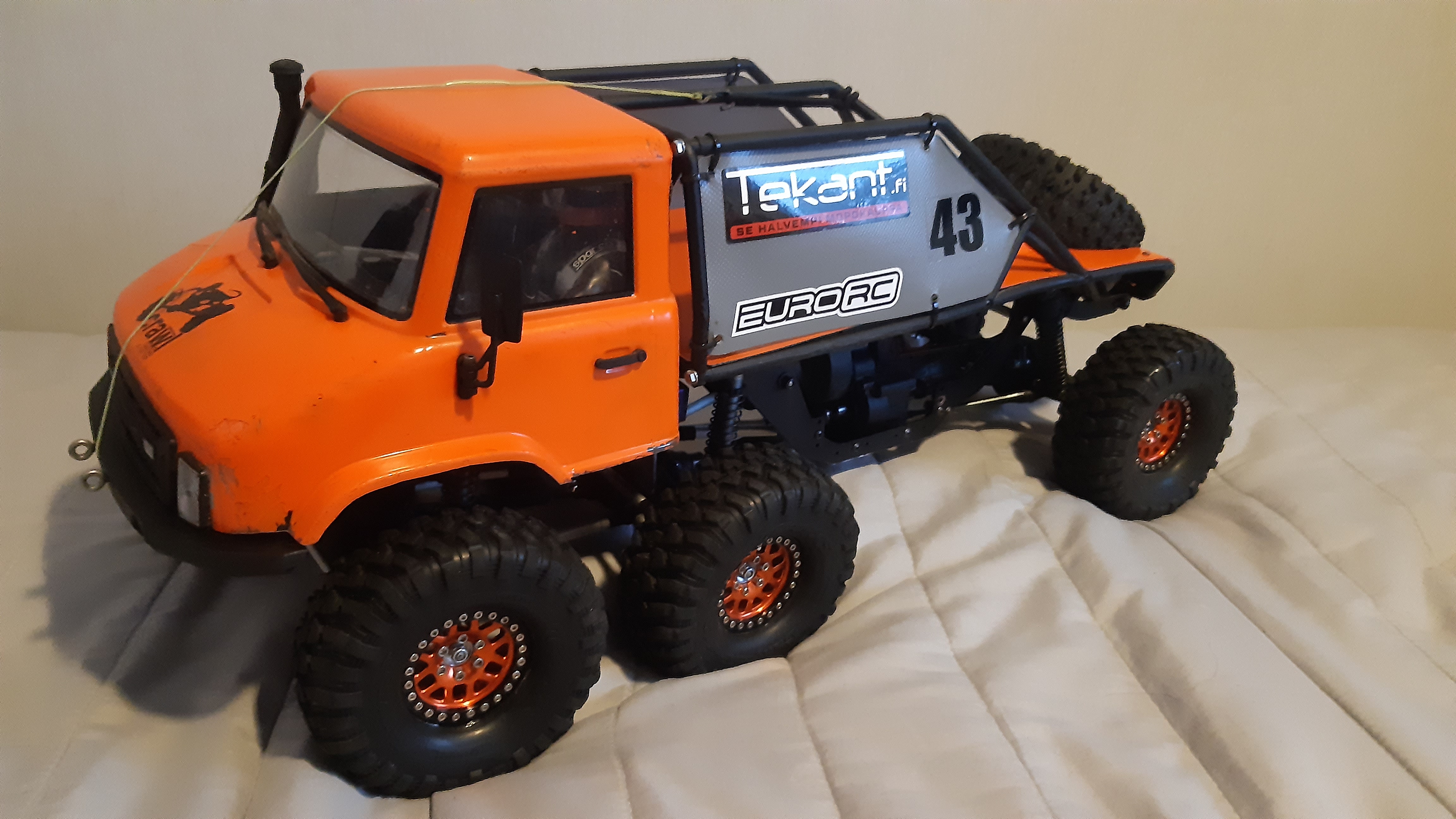

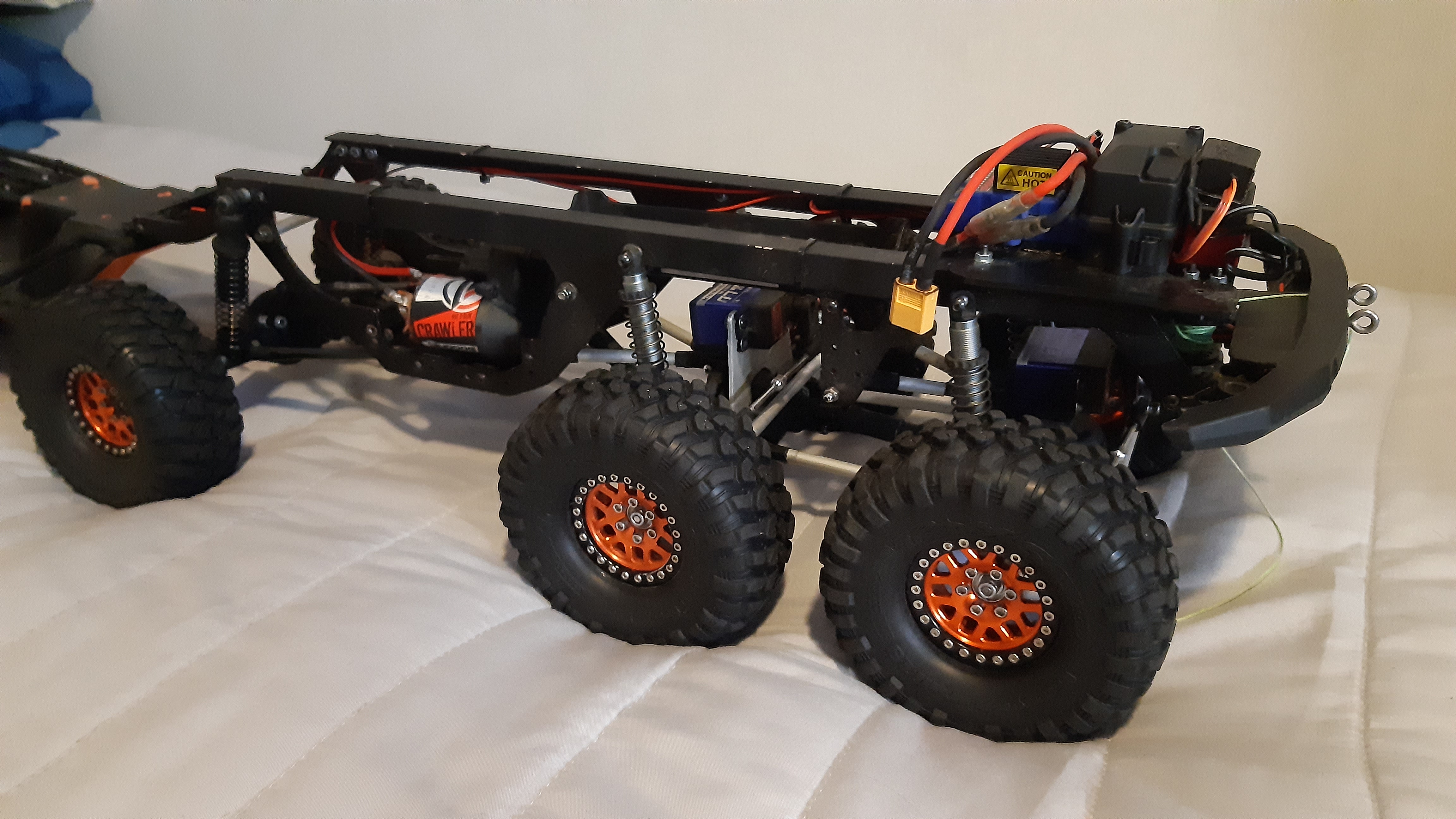

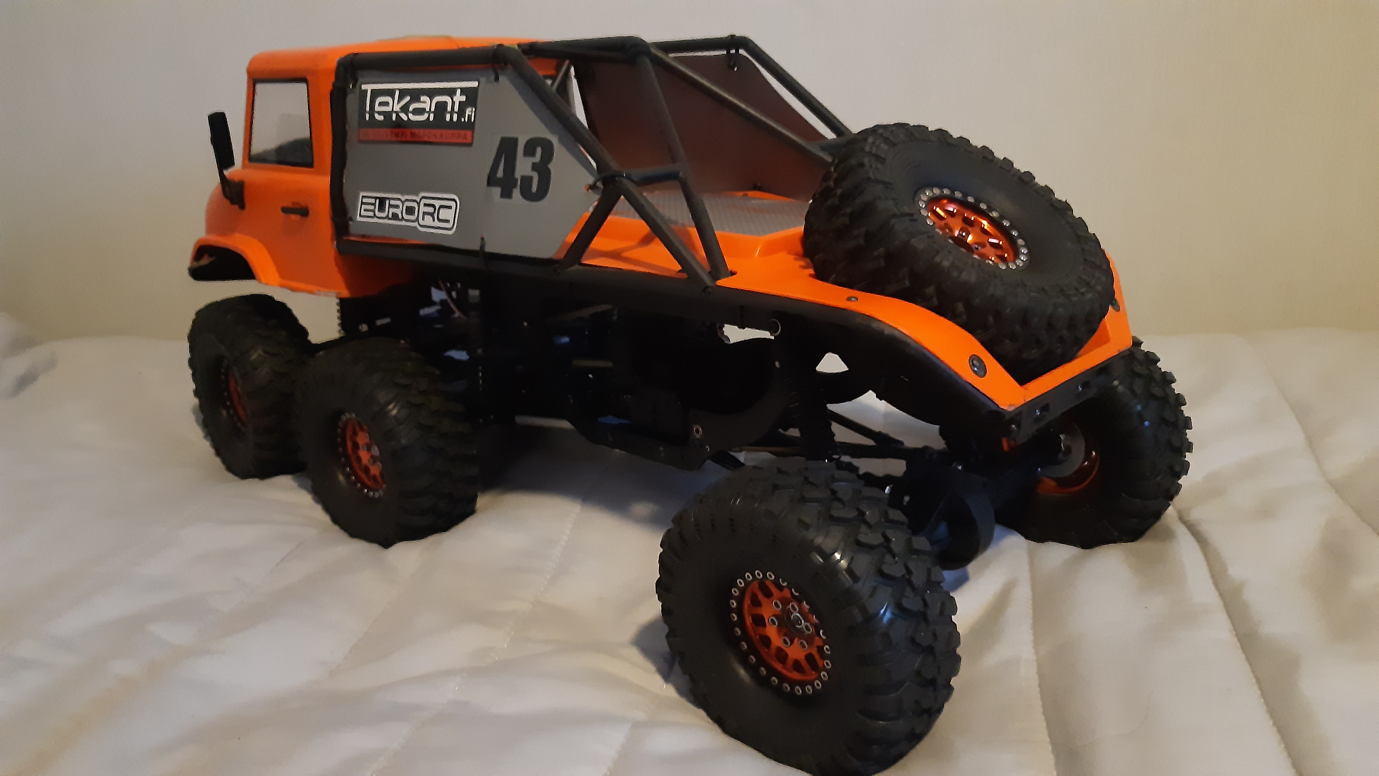

Trial Truck 6x6 tai sen näköisen koitin tehdä. Moggia ei taida tällä akseli järjestyksellä olla, no nyt on.
Salamanteri runko, ainakin paketin mukana oli komiat salamanteri tarrat

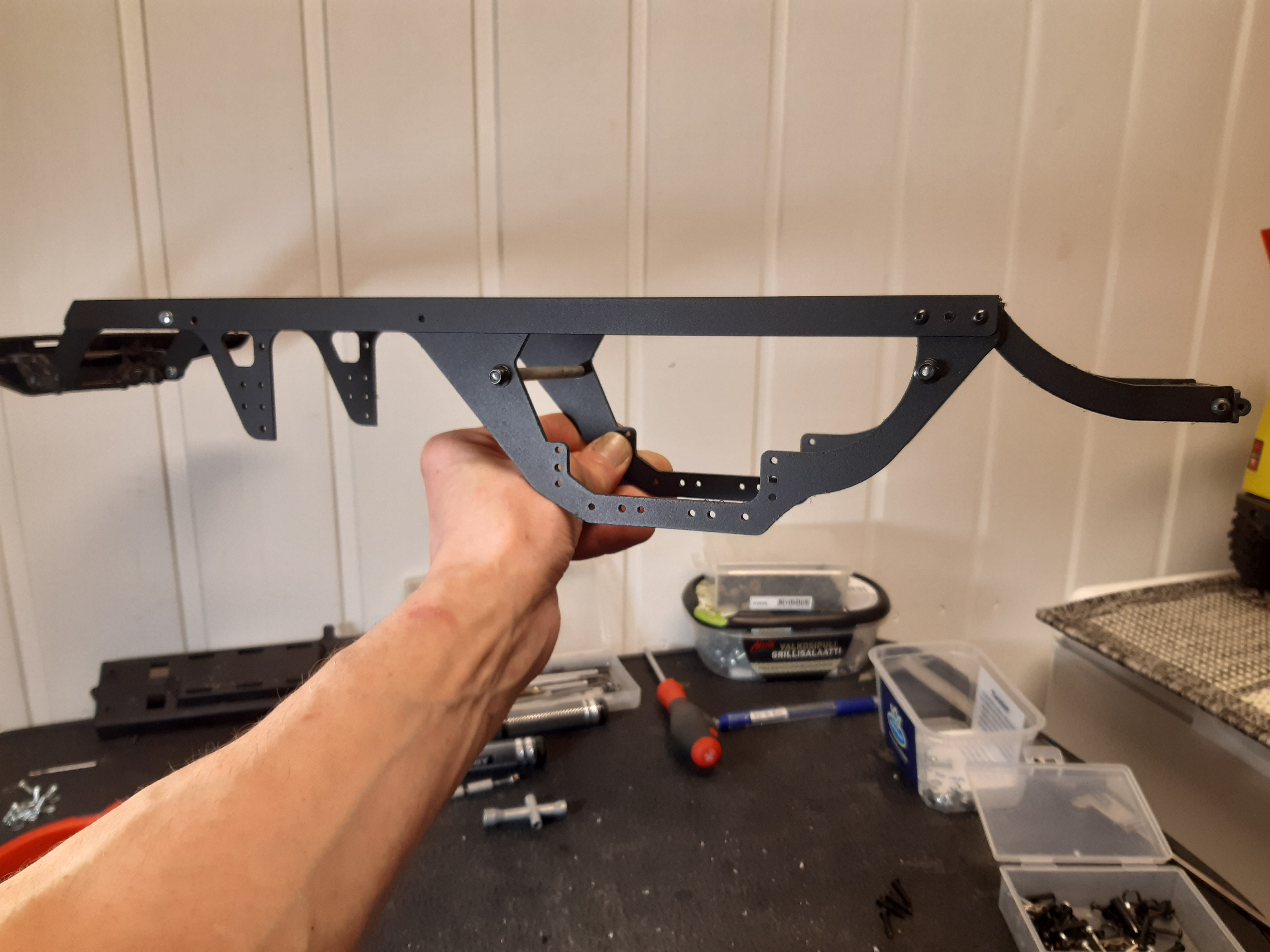

Axialin koppa ja jatkettu häkki/lava
T55+trx esc, 2kpl JX servo, CC bec, PowerHD vinssiservo, scx10.1 akselit, Axielin vaihteisto (dig optio)
Runko, maalaus pohjalle rost efekti ja päälle mattamusta, tulee kuin olis ruiskumassattu ja kivikossa hieroontuu hienoksi

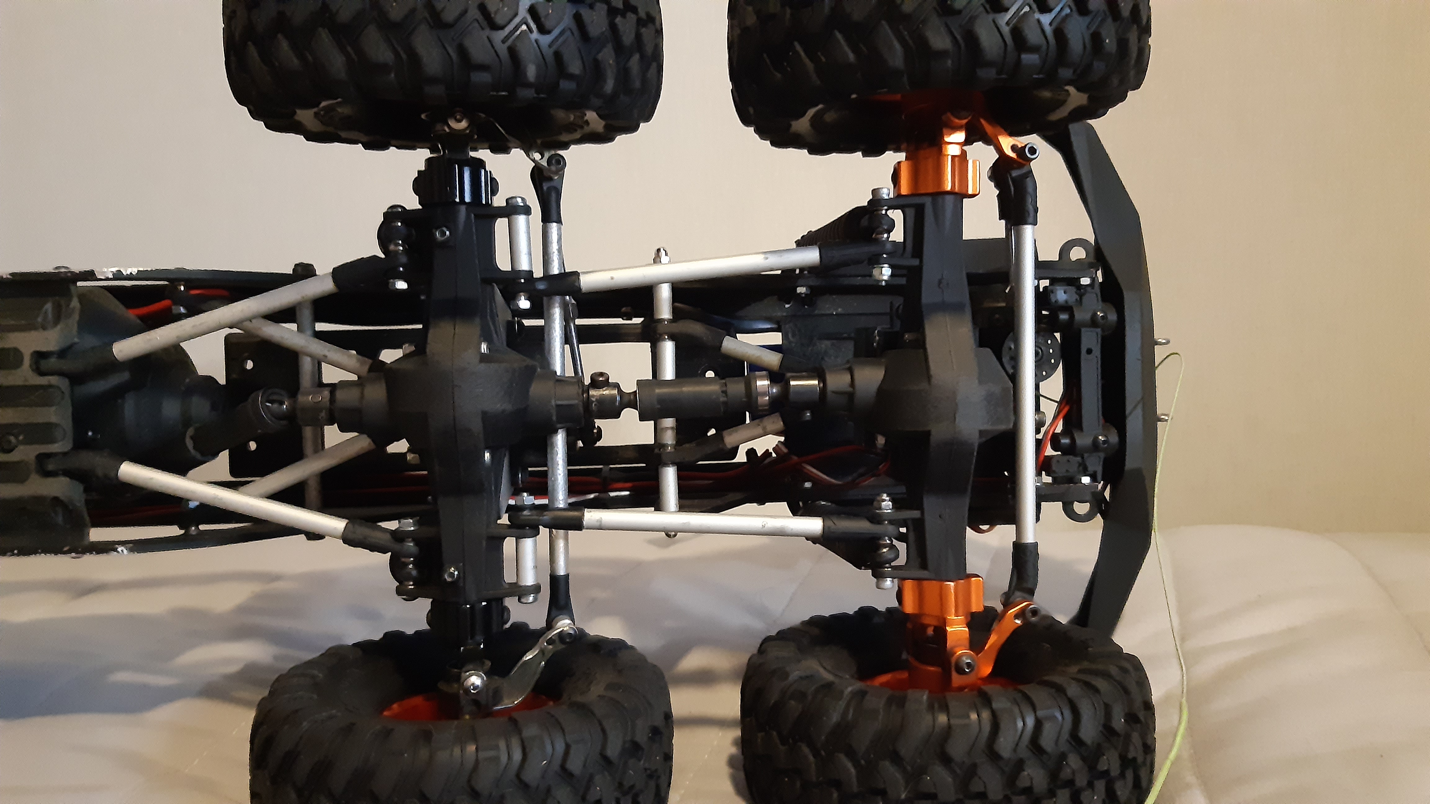

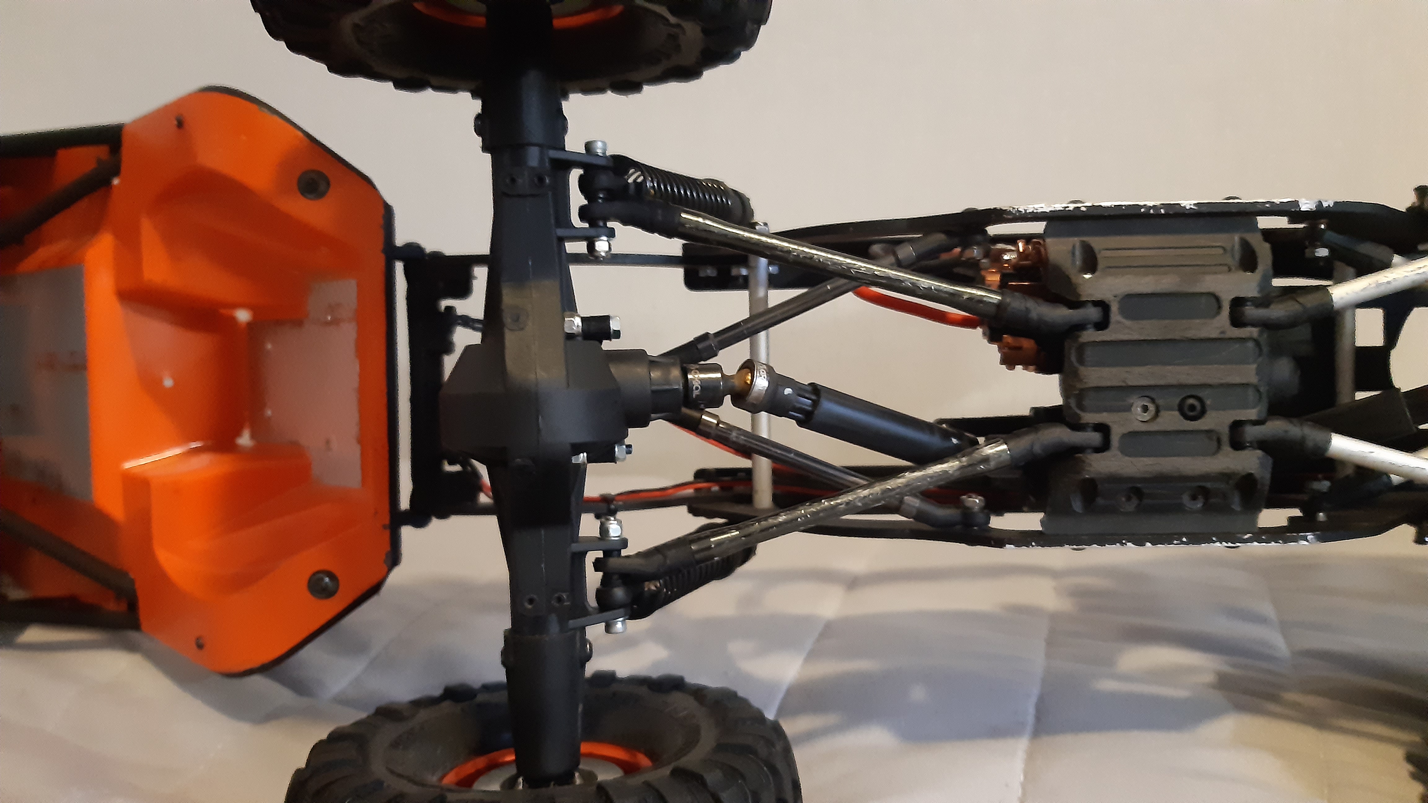

Tukivarsien asennointi, etummaisten alat akselista akseliin, toimii kun laittaa V asentoon

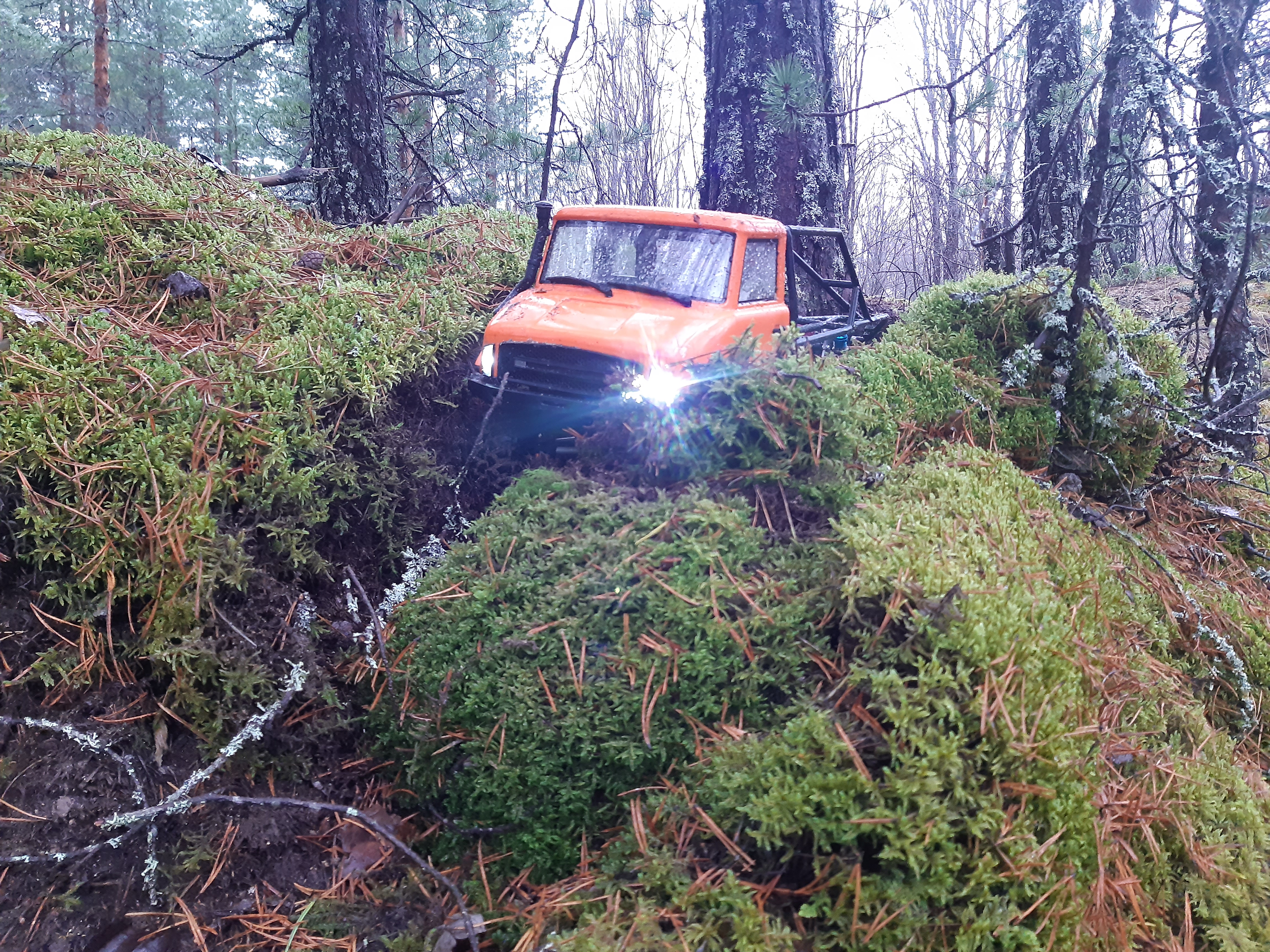

Nyt on erilainen moggi, mihin on totuttu.
Miten auton eteneminen, joko olet päässyt kokeilemaan?

Pertsax kirjoitti: Pe 21.01.2022 10:34 Nyt on erilainen moggi, mihin on totuttu.
Hiukan kerkesin syksyllä sulanmaan aikaan testaan, mutta eipä oikein löydetty yhteis ymmärrystä Mogin kans, silloin oli vielä ohjaava takimmainenkin akseli joka hiukan auttoi, ongelmanahan tässä on painojakauma kun melkein kaikki paino on keskimmäisellä akselilla, jousitusta säätelemällä sain paremmaksi, mut vielä kun etusissa pitoa niin ei käänny vaan menee rapukävelyä eturenkailla ja takapää tulee luisussa. Lassii sai toimiin HPI diffin rattaat scx murikassa niin laitoin ne tilaukseen, kokeilla parantuuko kääntyvyys kun laitan 2akseliin avoimen diffin. Niin ja kyllä nuo möllykkä akselit tahtoo takerrella joka kiveen ja juureen :D

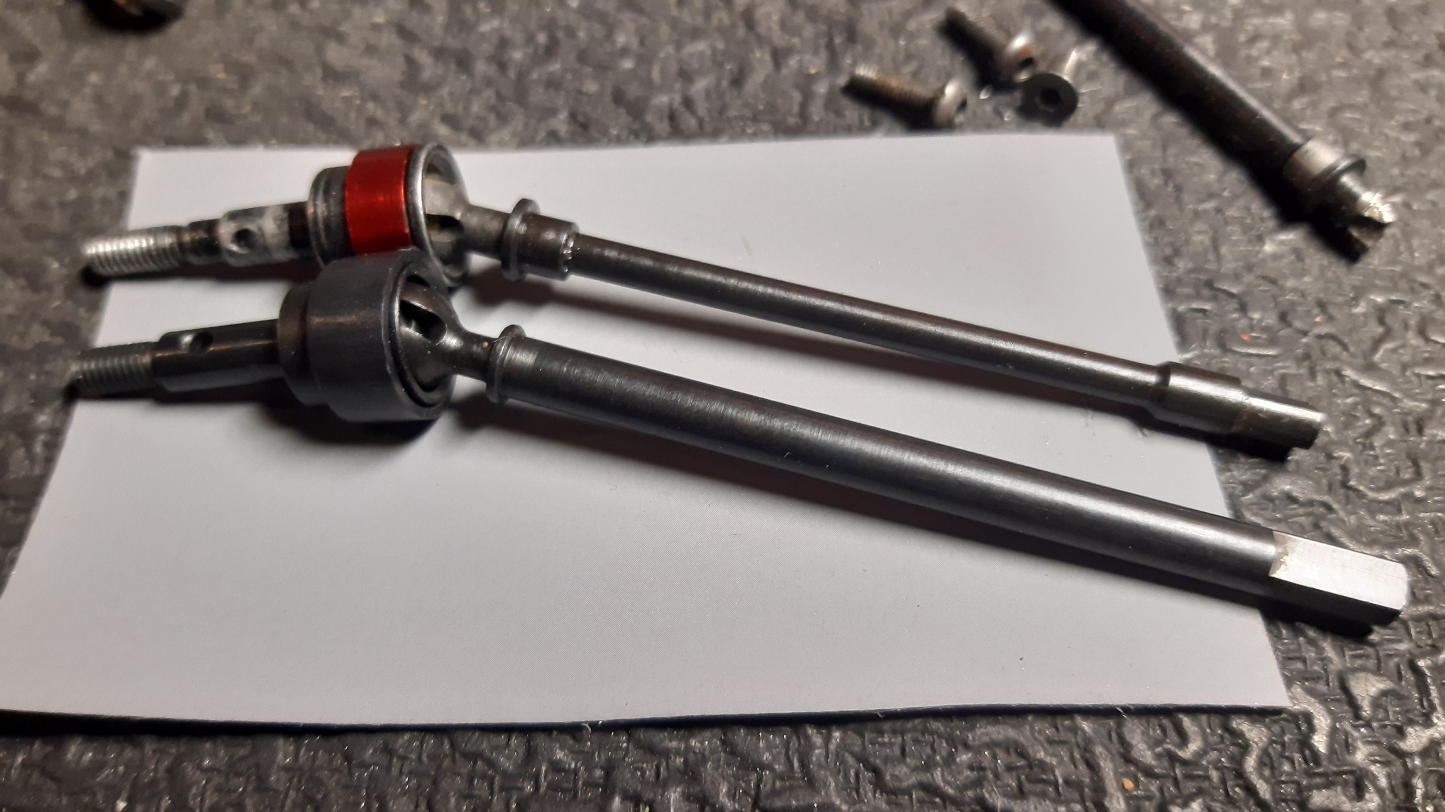

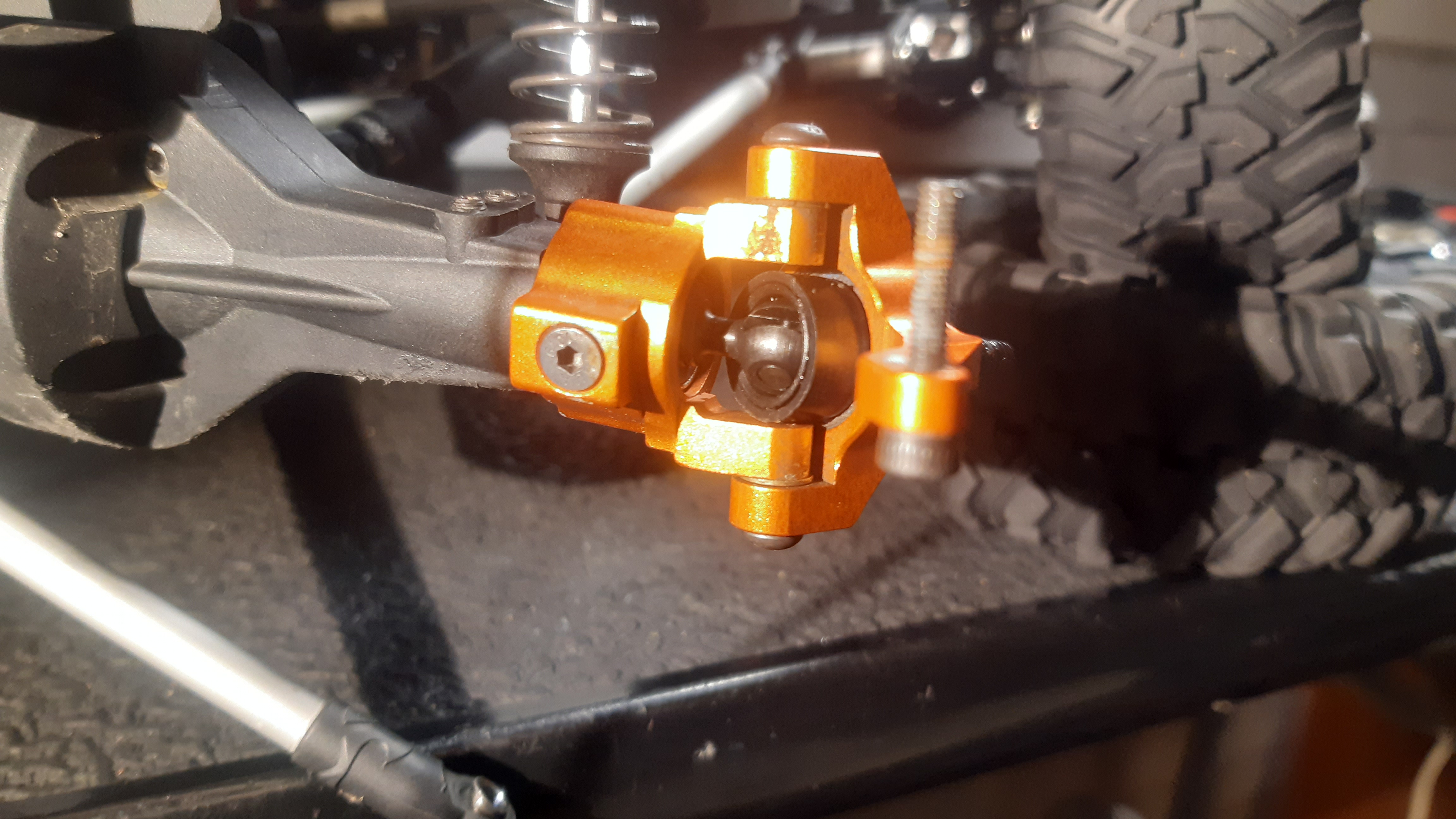

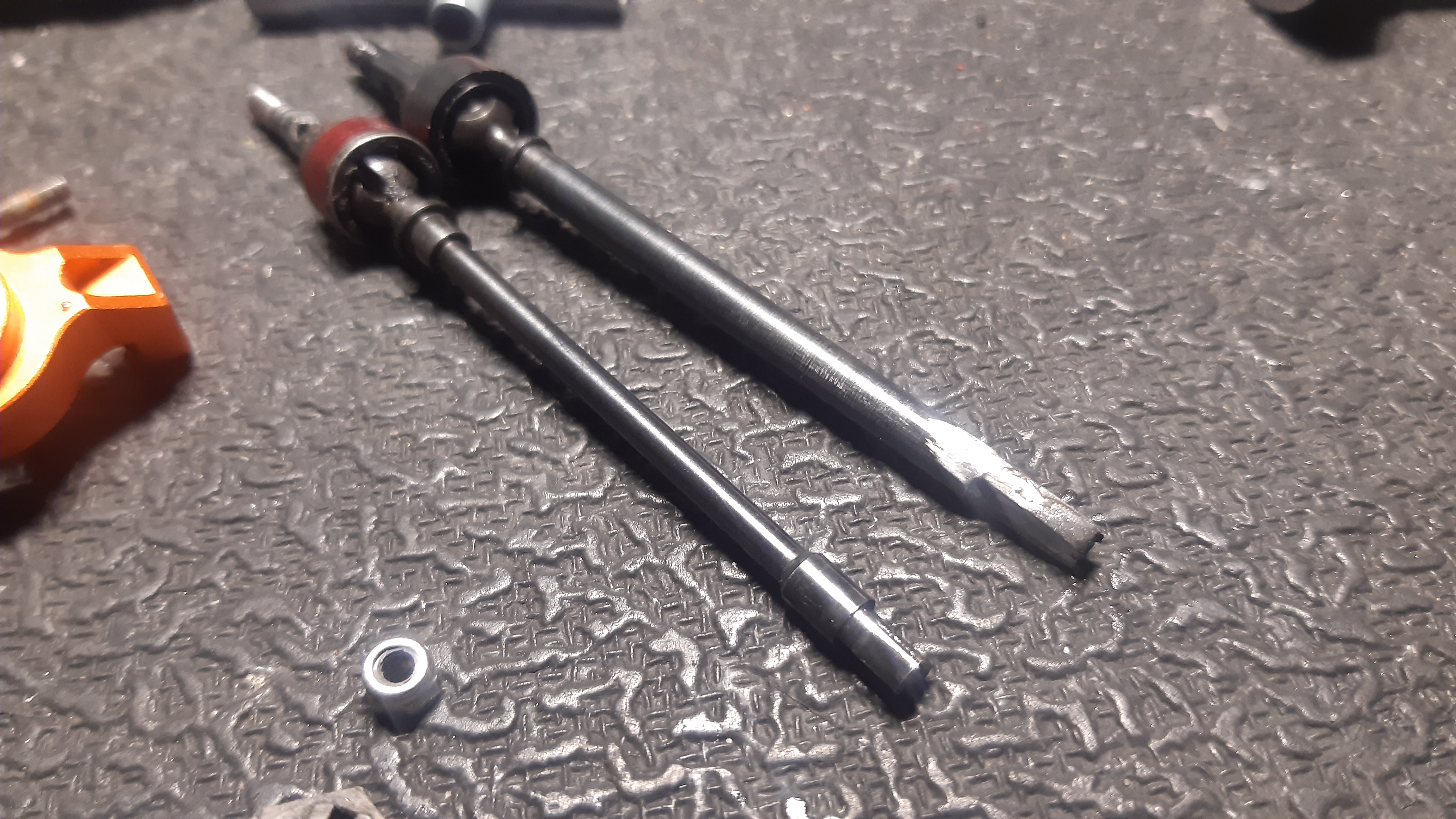

Vetoakseli hommia, FTX vetari menee pienellä viilauksella/dremili Axial scx10.1 möllykkä akseleihin.
Nämä https://www.eurorc.fi/product/26291/ftx ... iveshaft-2
Diffi/lukko palikan päästä pitää joka suunnalta hiukan hioa, päästäkin lyhentää osa milli

Kääntyykö molemmat etuakseleiden renkaat saman verran? Jos näin on, niin auto puskee, toisista kääntyvistä pyöristä ei tällöin ole kuin haittaa. Keskimmäisen parin pitää seurata etummaisten kehää.
jph-74
Viestit: 455
Paikkakunta: Ii-City
Re: Orange Mog 6x6
Viesti Kirjoittaja jph-74 »
Ei käänny samanverran, rakennus vaiheessa hipistelin just tuota kääntyvyyttä, linkkuun kääntäessä renkaat tekee kanittamatta sopivan kehän, mutta kun lukitut diffit nii sieltä tulee vastusta kun aika iso on nopeus ero renkailla, vasen käännös niin ensimmäisen akselin oikea vs toisen akselin vasen.
Diffiin on ne hpi rattaat kun vain saisi aikaiseksi asentaa ja kokeileen auttaako.

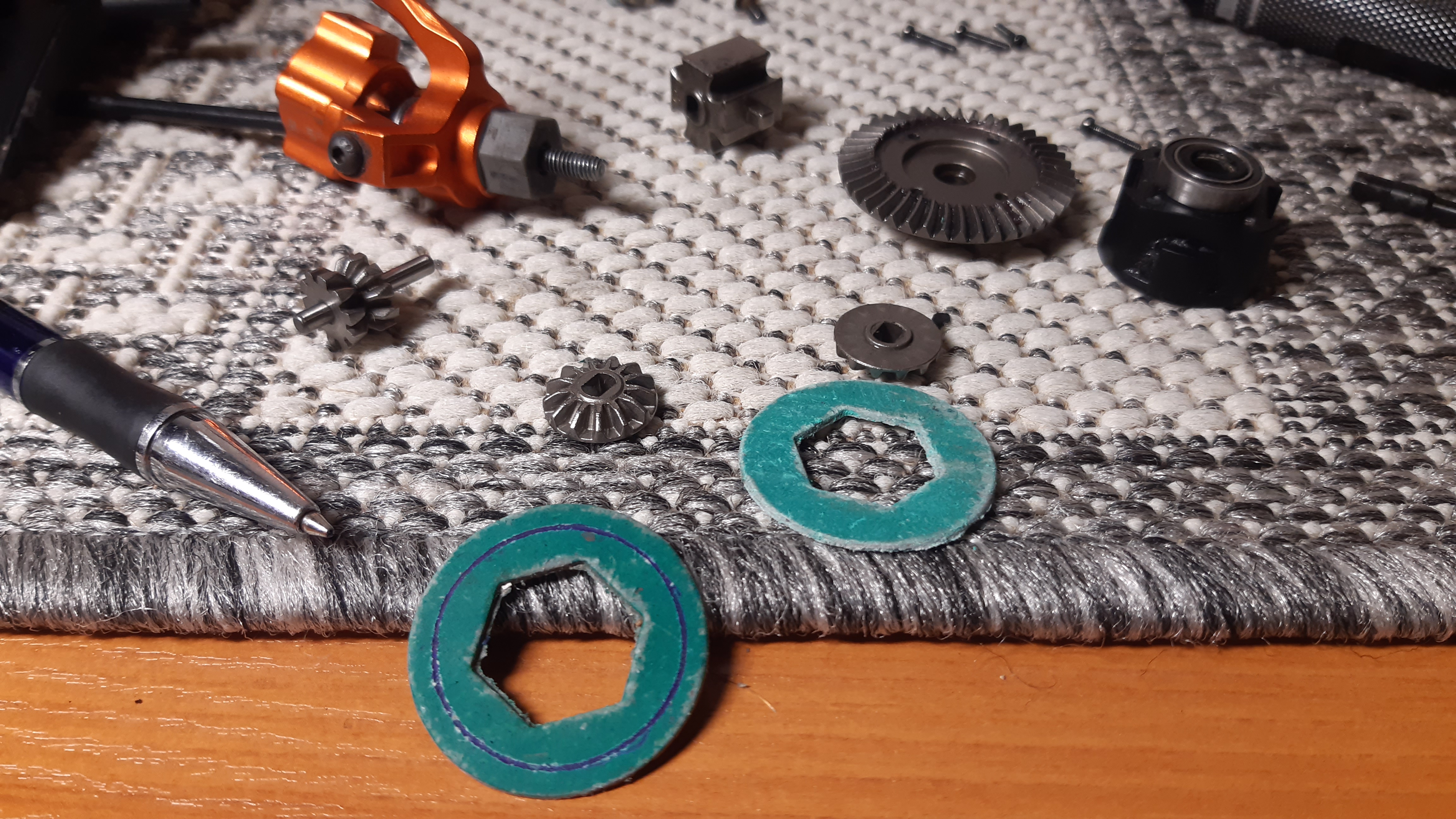

Nyt sain diffiin rattaat laitettua, eikä tieten ollut tiivistettä, löytyi ehkä asson slipperbadi josta laikkasin sopivan, aika tarkka on tuo kasaaminen että saa oikeaan mittaan, diffistä tuli herkkä mutta ei meinannu mahtua poskilaakereista akselin sisään, diffi kopan ruuvien kiristelyä/odottelua niin painui tiiviste sopivaksi ja meni paikoilleen ja pysyi herkkänä, ehkä liiankin löysä vaseliinilla, hommata ne O-renkaat ja vaihtaa jäykemmät diffi rasvat.
Kulku varmasti huonontui tuosta, mut näyttäis kääntyvän ehkä paremmin näin parketti/karvalankamatto testauksella.
