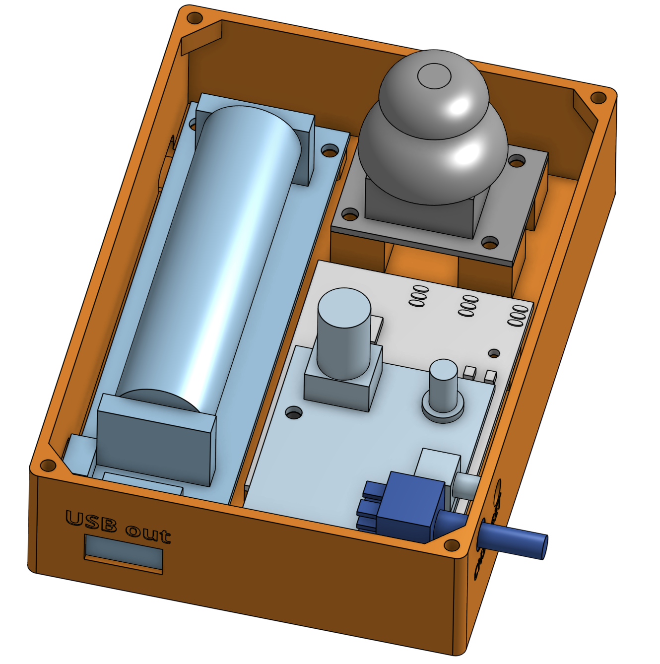

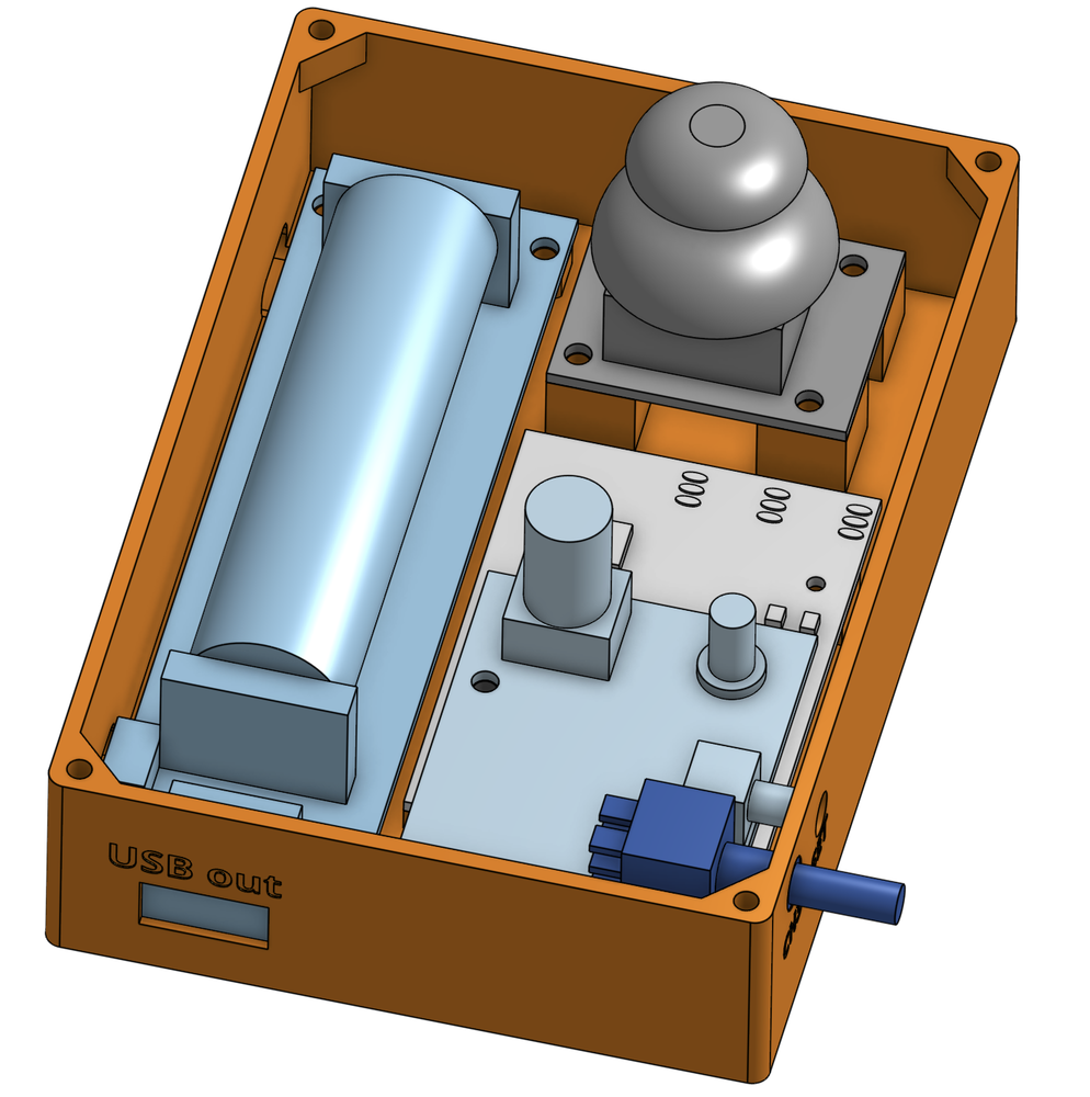

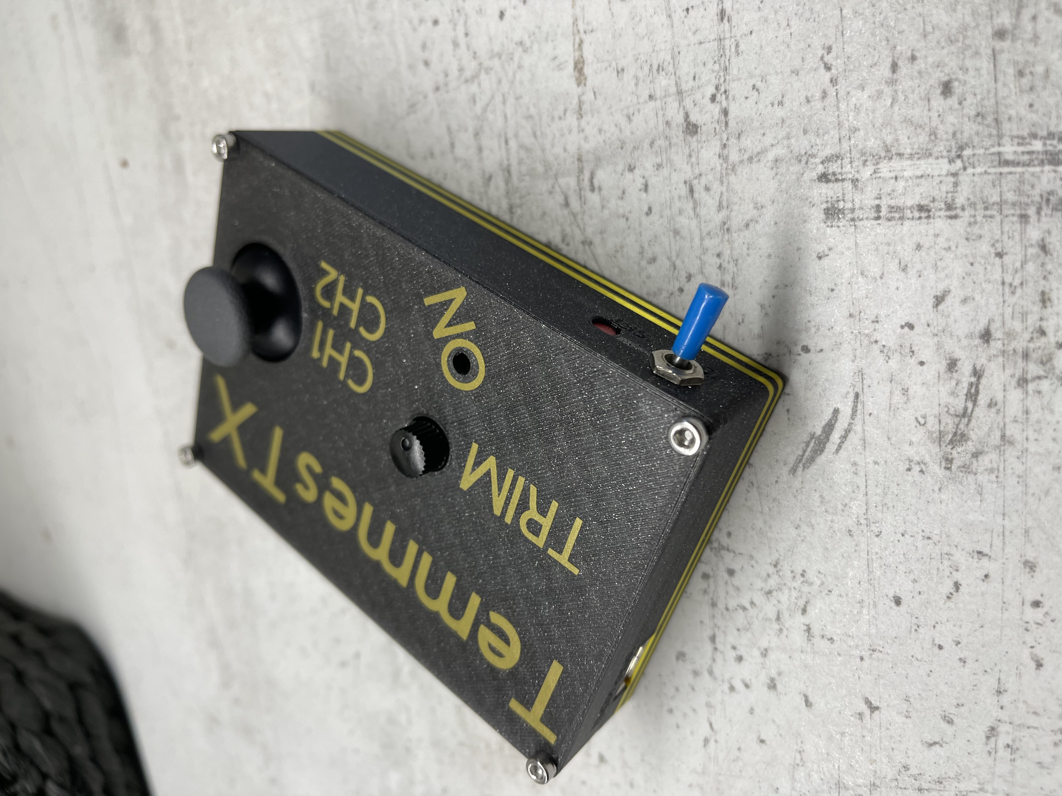

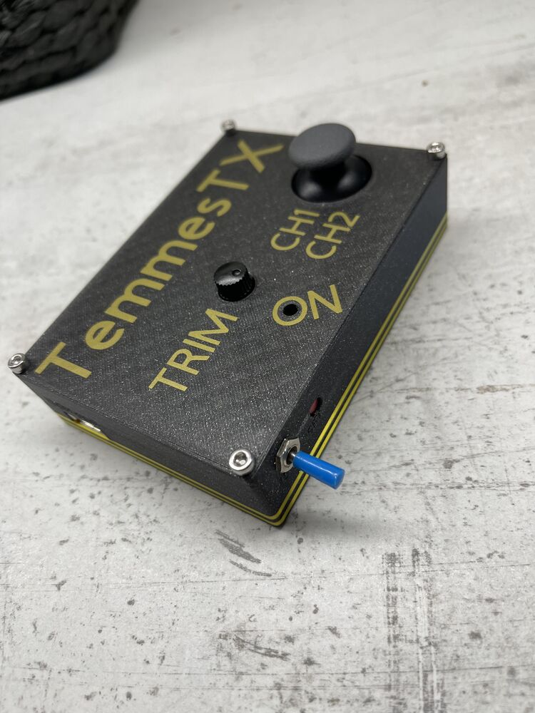

Ohjain valmistui.
Pienen videonkin ehdin kuvata.
18650 akku ja siis sitämyöden usbilataus, myös usbi ulostulo.
3 kanavaa ja 2 niistä pleikkari tatilla. Kolmas kanava on 1-0-1 eli kolmiasentoinen kytkin.

Kyllä siinä on traxun ohjain luovuttanut elimiä parempaan käyttöön.. :)

Pisepise kirjoitti: Ma 24.01.2022 09:17 Kiinnostavaa, valoitatko kaikille kuinka ”tattia” tässä tapauksessa oli tarkoitus hyödyntää. Eli siinähän on neljä suuntaa ja 2 kanavaa.
Todentotta, 4 suuntaa ja 2 kanavaa. Kuten esim tikkuradioissa.
Tämä on siis yhden rc offarin "tilaus" tai toive. Tarvitsi vinssille erillisen ohjauksen omalla vastarillaan.
Homma lähti oikeastaan vaan laukalle. Oli tarkoitus tehdä yhden vinssin kontrolleri.
Ja siis oli tarkoitus säilyttää mahdollisuus nopeuden säätöön, eli katkaisijat oli pois laskuista.
Mutta miksi tyytyä yhteen kun voi saada kolme kanavaa.
Tatilla on mahdollista portaattomasti nyt käyttää kahta vinssiä tai mitä nyt haluaakaan. Kolmas kanava tosiaan kytkimellä (joka vaihdettavissa jousikuormitettuun palautuvaan jos haluaa.)
Esim jos vaikka haluaa kuorkkiin puukouran/ nostokurjen tms. Wink wink....

Okei, tämähän mielenkiintoista. Onneks en vielä noita Spektrumin STX2 radioita ole suohon polkenut (ei niistä ainakaan nopeaan ajoon ole :D), niillä voisikin jotain tällaista värkkäillä.
Onko tuossa tatissa miten hyvin "erillään" tuo eteen/taakse ja vasen/oikea liike? Mietin tilannetta että on tarkoitus ohjata juttua x painamalla tattia vasemmalle, mutta se onkin huomaamatta myös vähän eteenpäin (vinssin kelaus), ja tällöin 30kg voimavinssi vääntää puskuria solmuun kun se on jo sisään kelattu :)
kj_temmes
Viestit: 408
Re: Mitä ihmettä Kouvolassa taas touhutaan
nenolanjones kirjoitti: Ma 24.01.2022 16:59 Okei, tämähän mielenkiintoista. Onneks en vielä noita Spektrumin STX2 radioita ole suohon polkenut (ei niistä ainakaan nopeaan ajoon ole :D), niillä voisikin jotain tällaista värkkäillä.
Ei siinä täydellistä eristystä ole mutta kyllä ne suunnat melko helposti löytyy. Toki ohjain oli tulossa yhdelle vinssille tilauksesta.
Että sinällään tuo on överi yhden vinssi ohjaukseen. Mutta noit tatteja on hieman erilaisia, toisissa paremmin se suuntaisuus hallinnassa.
Ei se nyt ,ahdoton ole kuitenkaan käyttää.
