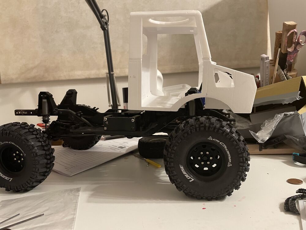

Aloitellaan foorumiura tällaisella Unimog projektilla.
3d-tulostettu hytti, joka istutetaan trx4 rungolle. Kuten yleensäkin maasturista kuorma-autoa tehdessä, täytyy runkoa ja akseliväliä lyhentää 😁

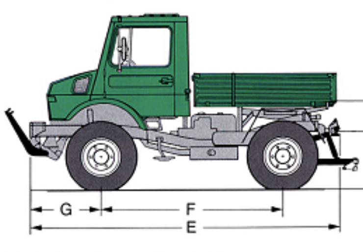

Eli akseliväliksi 1:1 Unimogistakin tuttu 2810mm -> 281mm. Muutenkin yritetään pitää mittasuhteiltaan ja ulkonäöltään edes etäisesti oikeaa Moggia vastaavana.

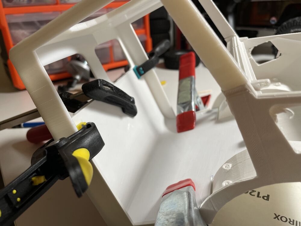

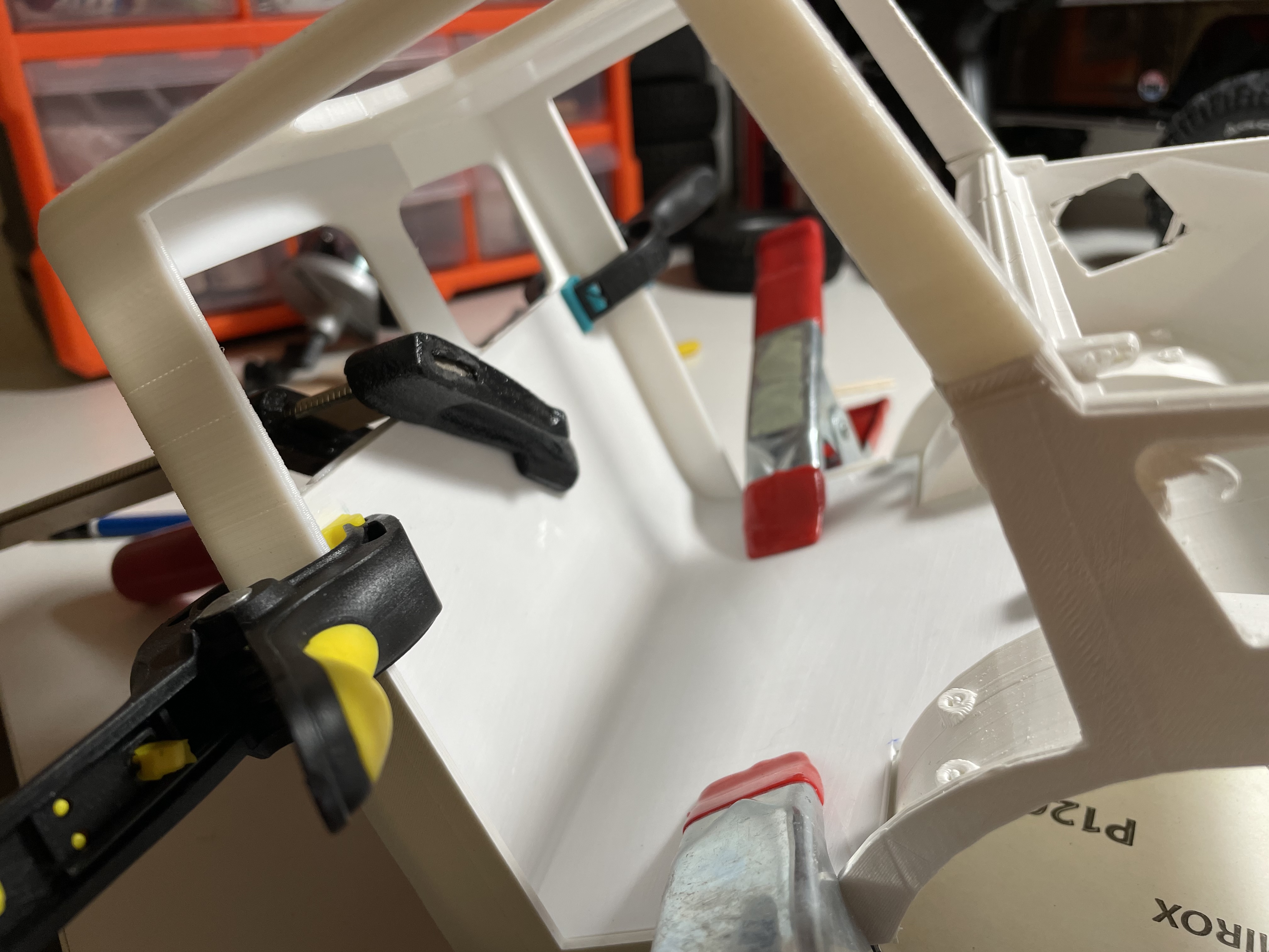

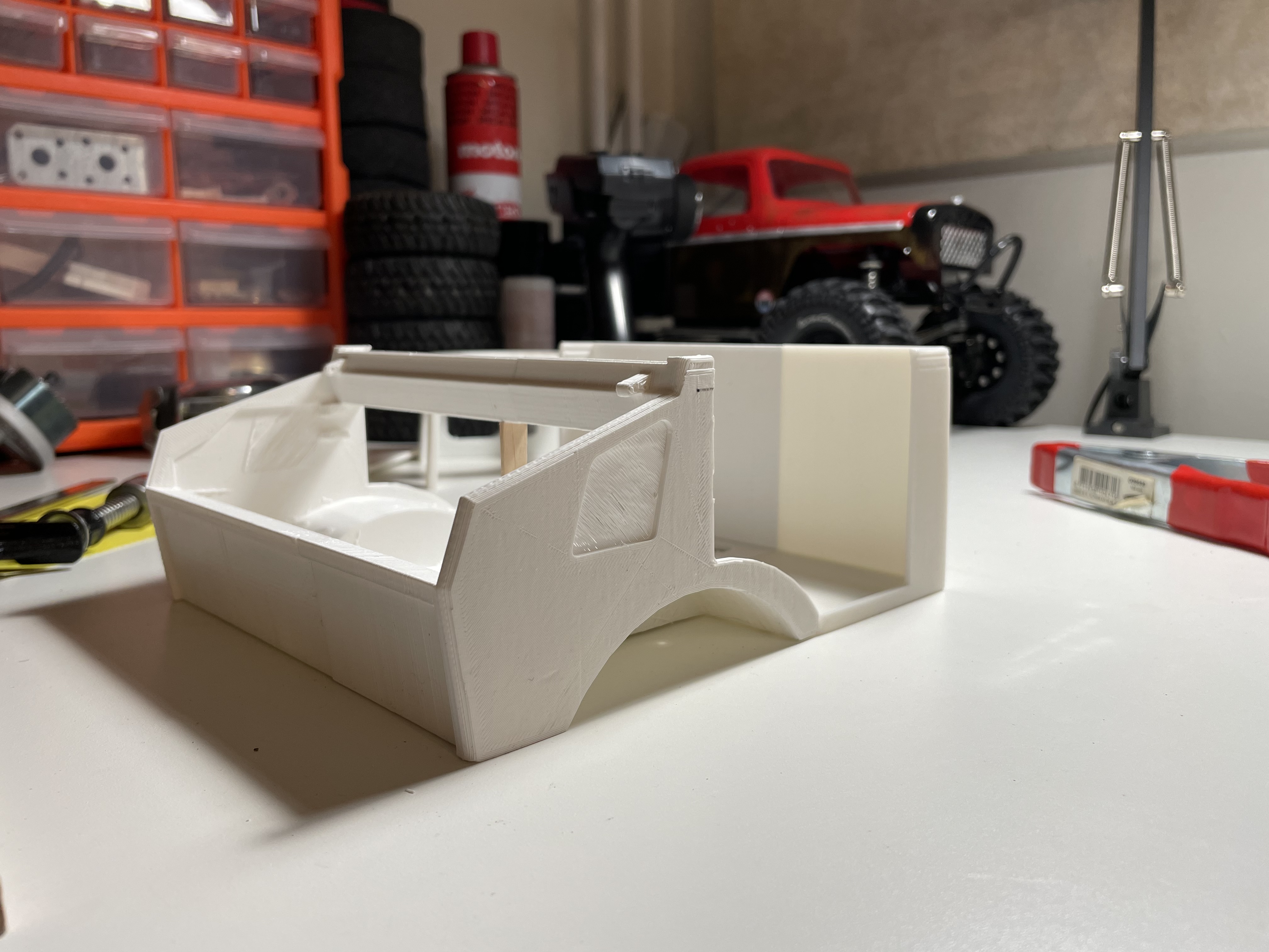

Rojekti alkuun korin liimailulla.
Samalla korin sisäpuolelle vähän vahvikkeita. Helpompi tässä vaiheessa liimailla, kun valmista autoa alkaa kursimaan kasaan.

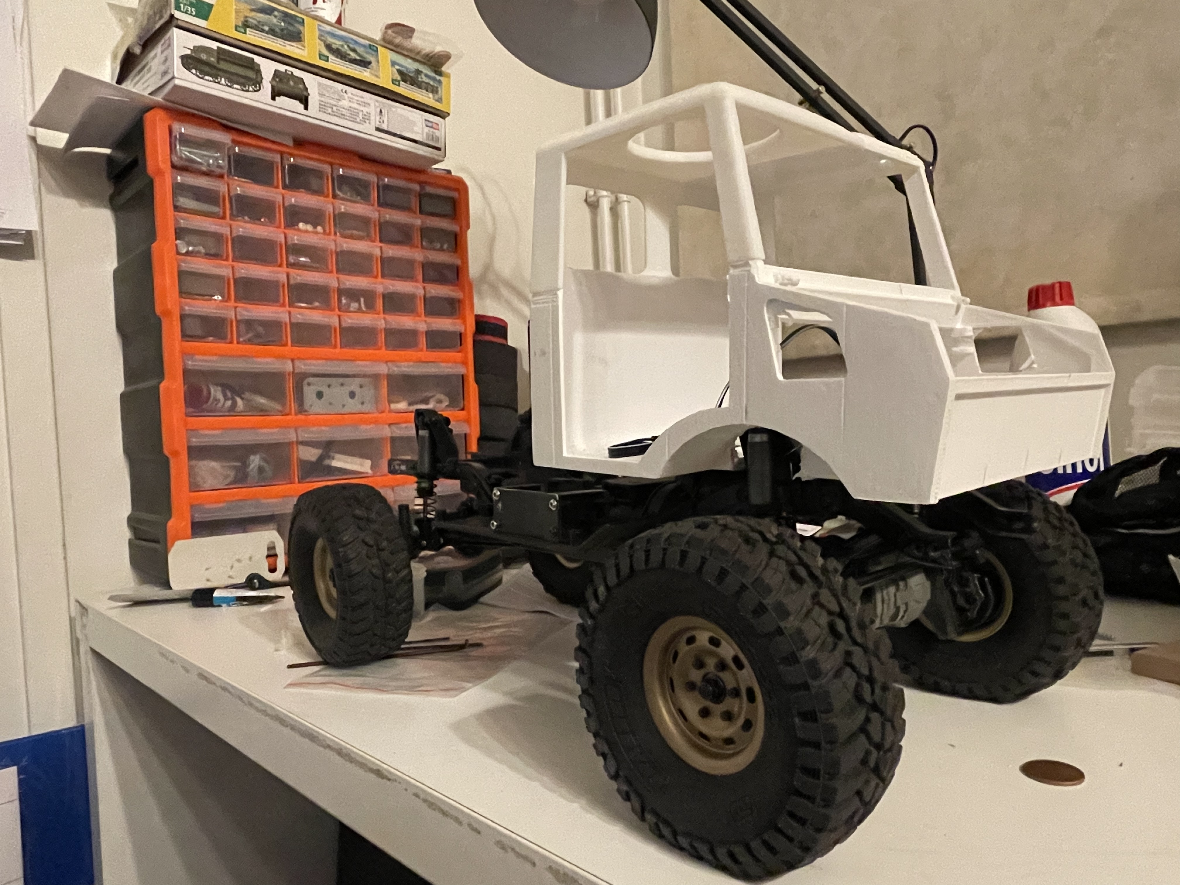

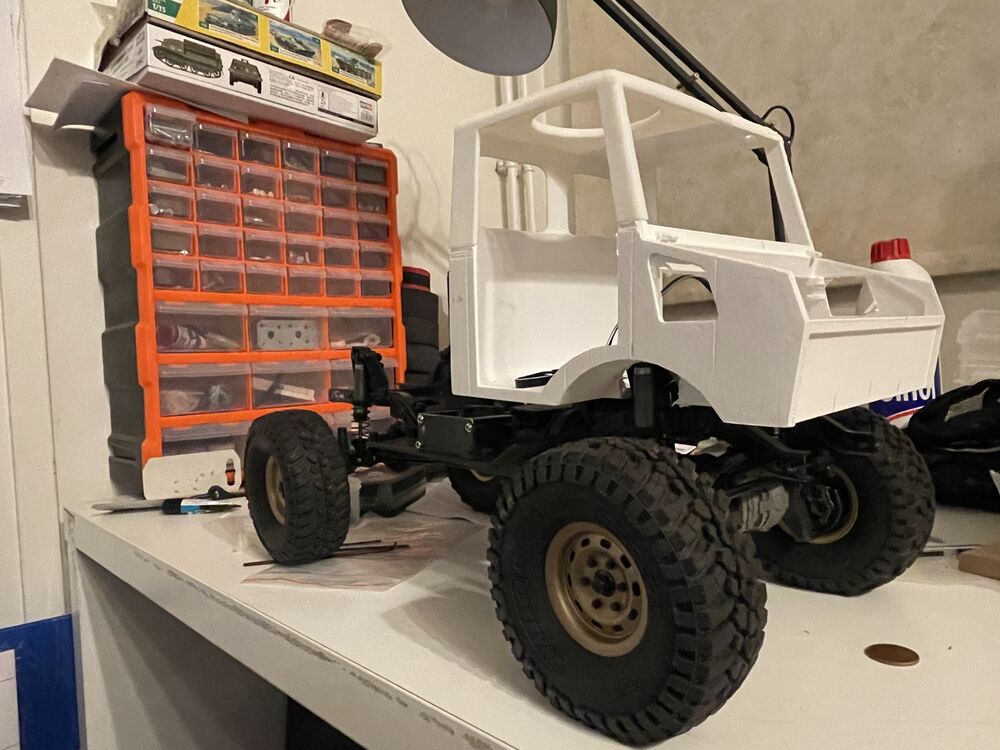

Korin sovitusta rungolle. Hieman istuu korkealla, joten iskaritorneille ja servolle joutuu vähän reikää tekemään, että saadaan hytti vähän alemmas.
Nyt pitäisi 106mm korkea rengas nipin napin mahtua lokasuojan sisään jokaisessa asennossa.

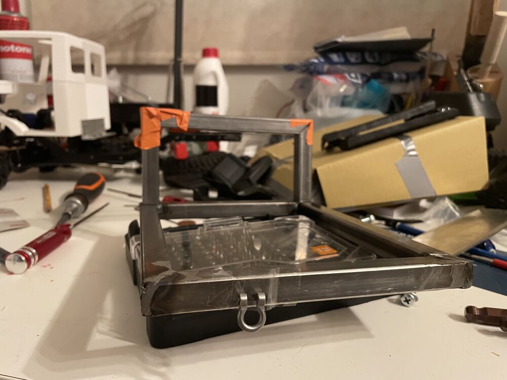

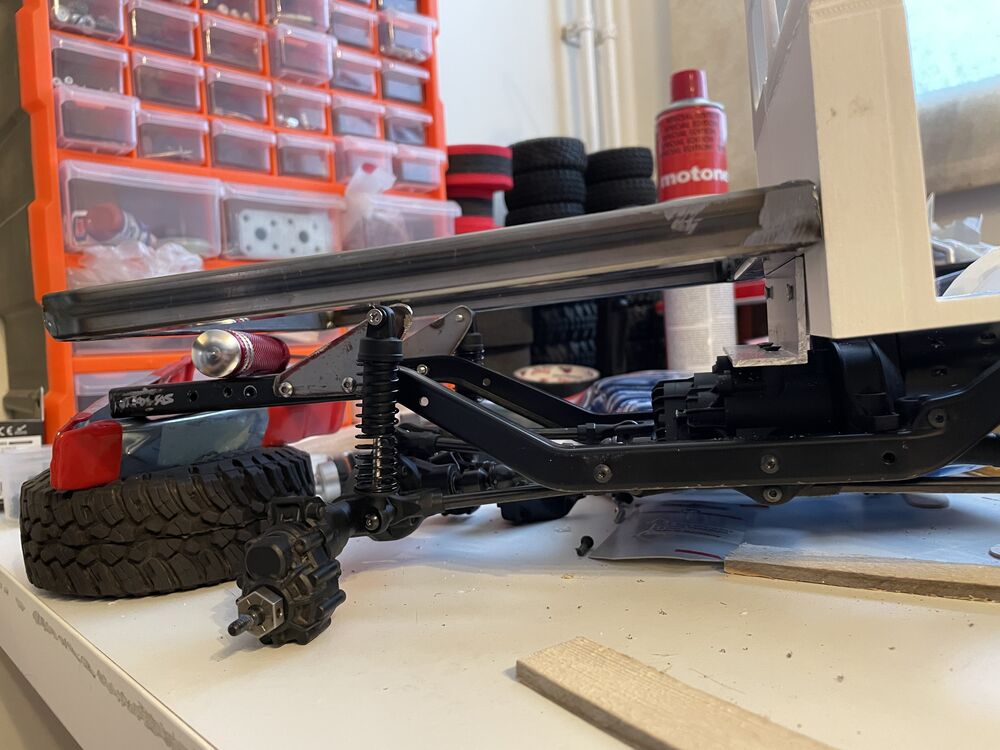

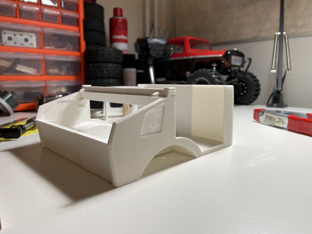

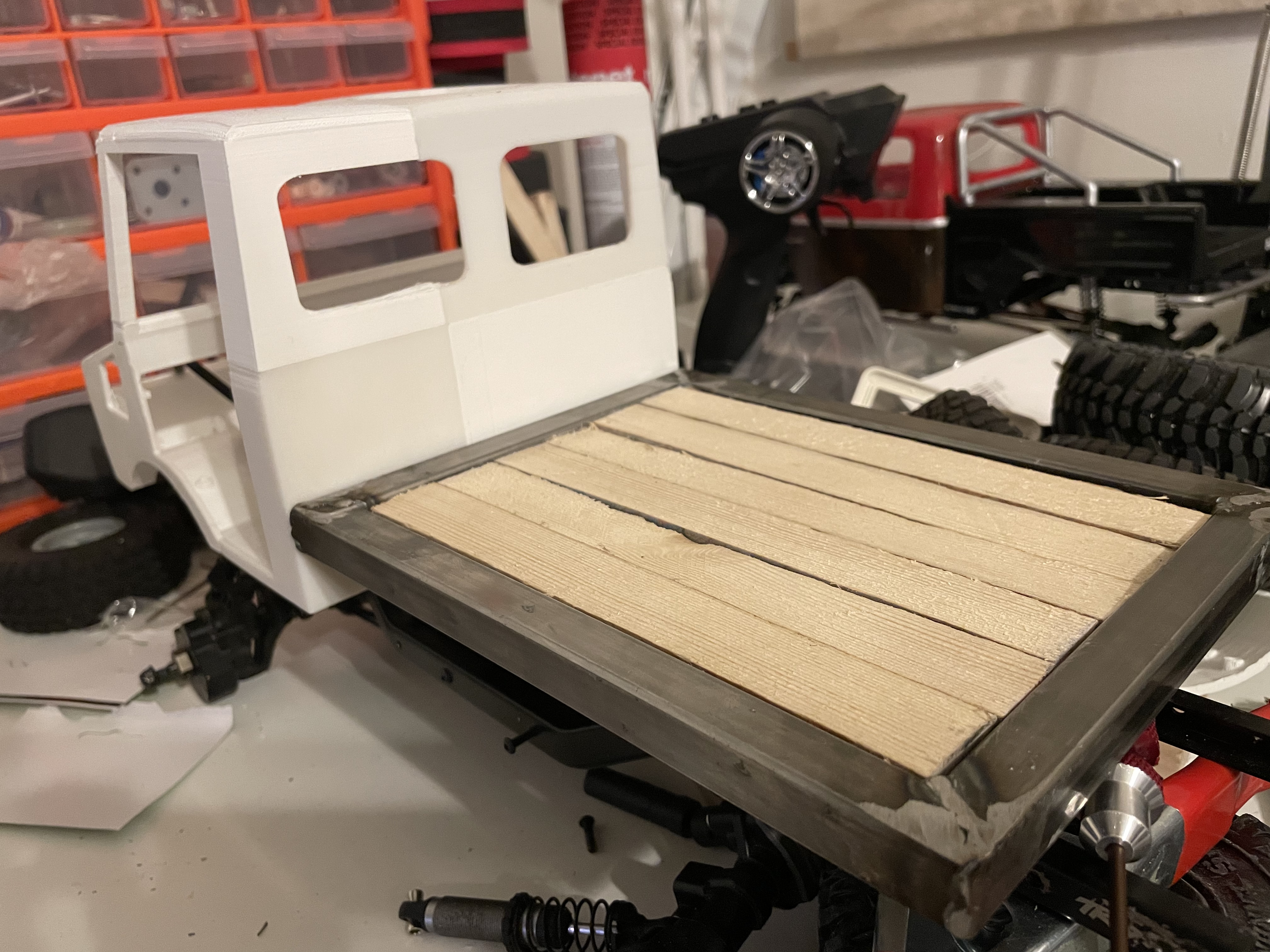

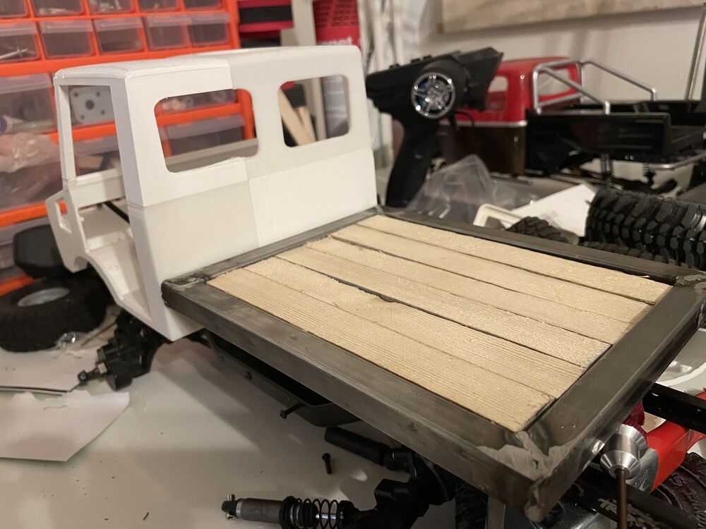

Lavan hahmottelua. Huonekaluputkesta kasaan heppailtu flatbed aihio. 15mm x 15mm putki vähän painavaa, eikä mittasuhteetkaan ihan miellytä omaa silmää. 10mm x 10mm teräsprofiili tuntuu olevan vähän heikosti saatavissa.

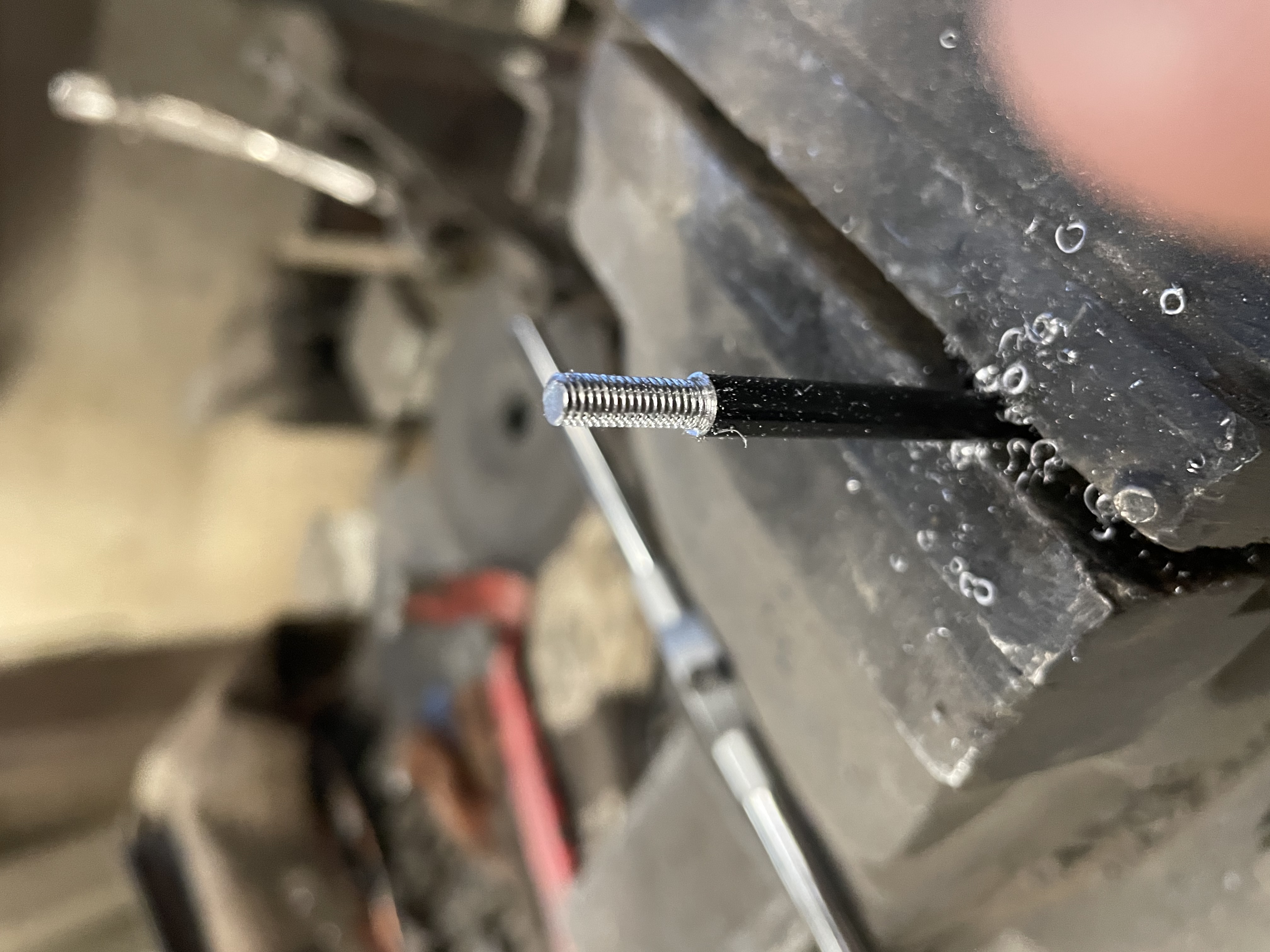

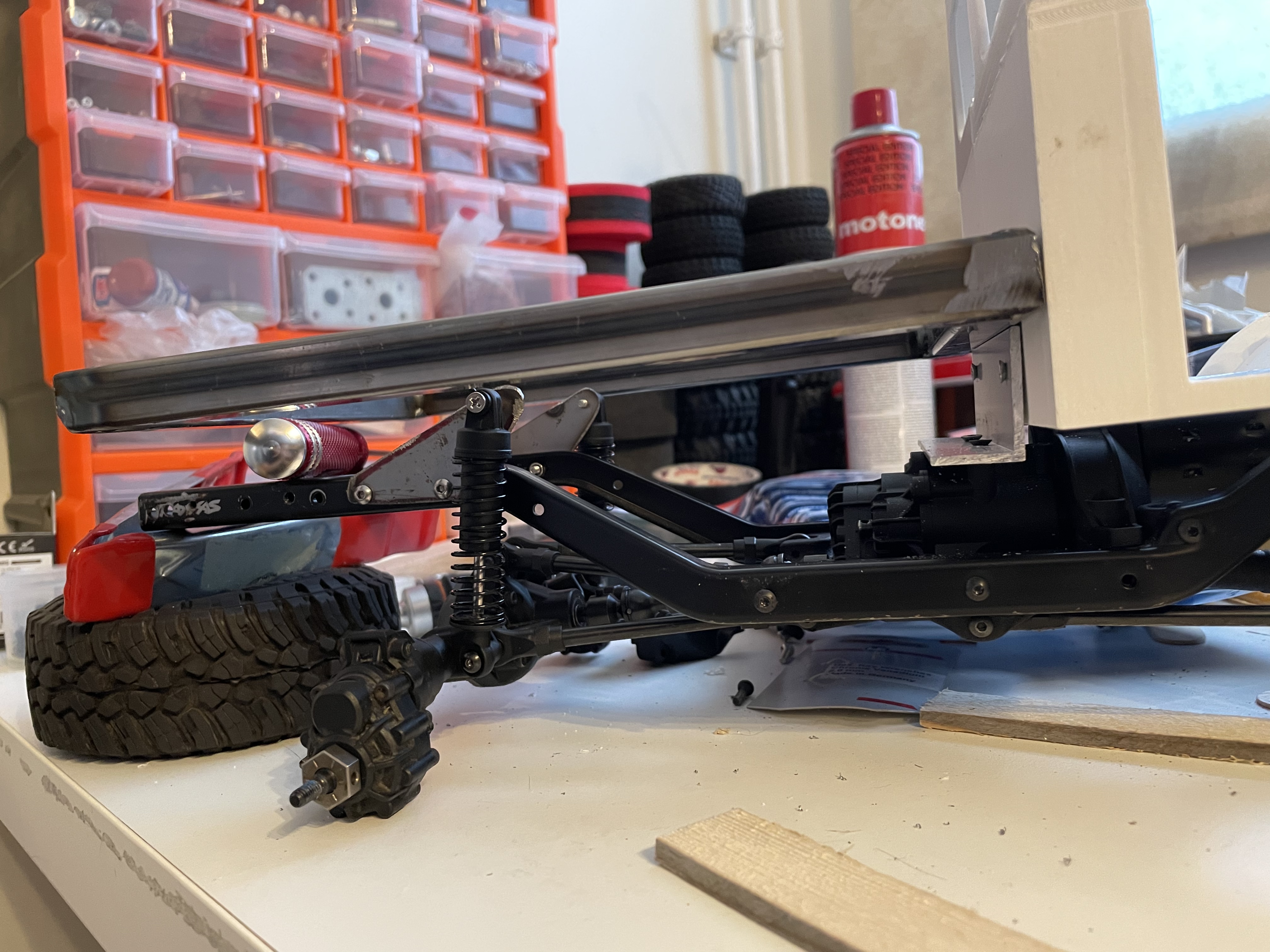

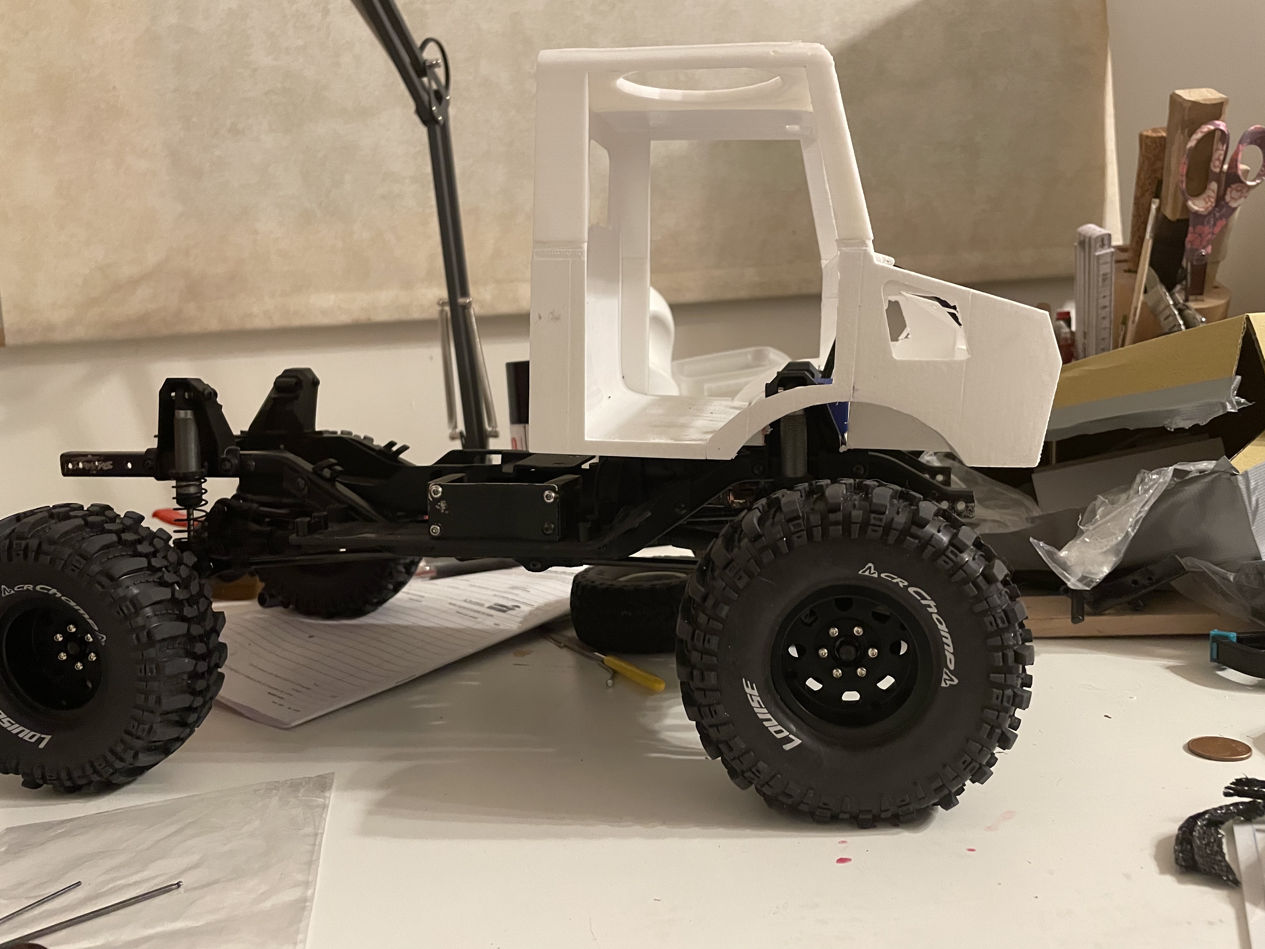

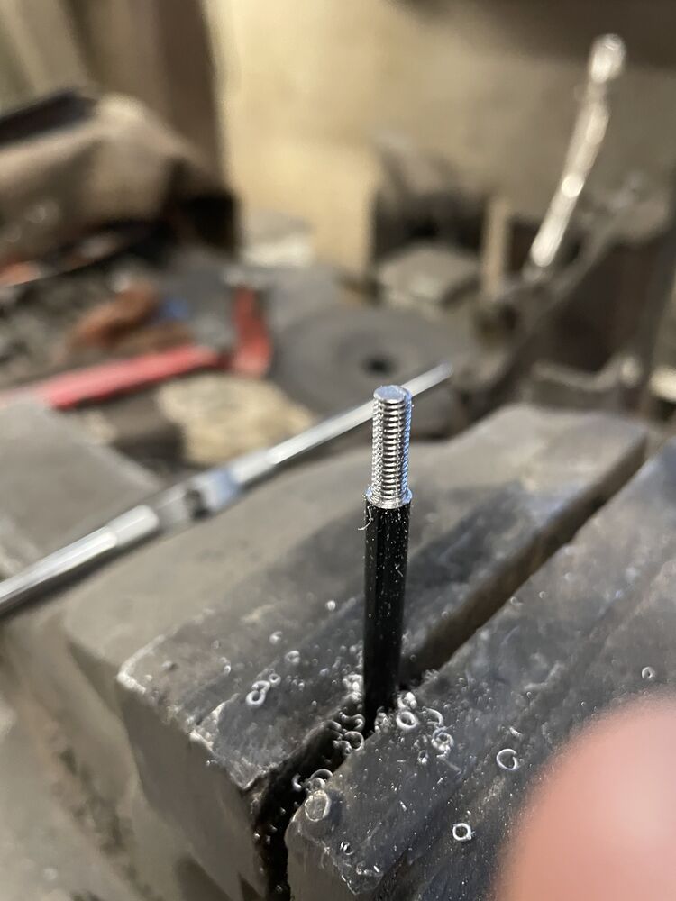

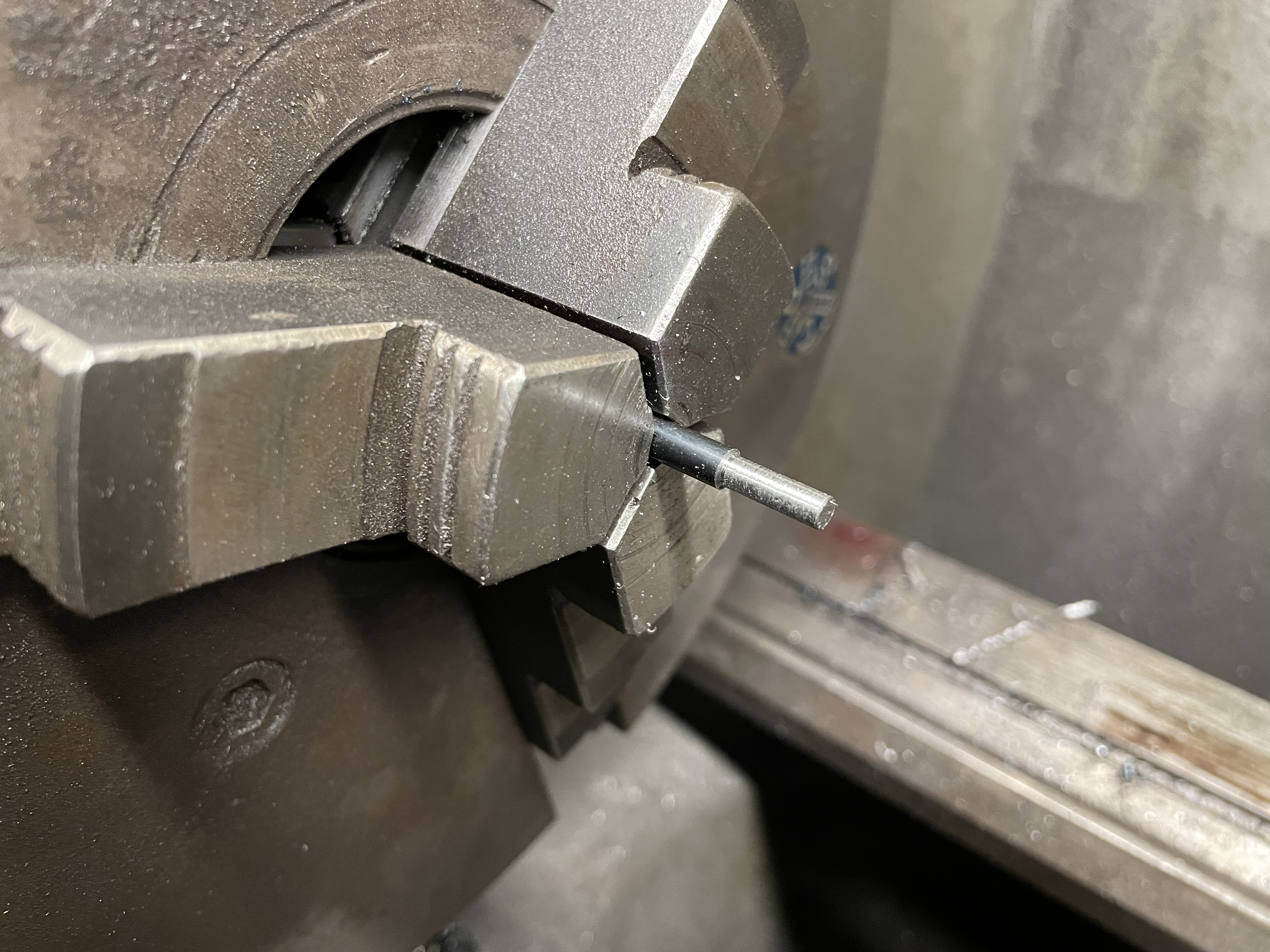

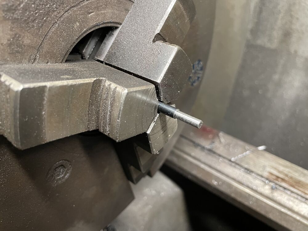

Akseliväliä piti tosiaan vähän lyhentää. Linkki sopivasta kohtaa poikki, pään ohennus sorvissa ja uutta kierrettä. Kardaaniksi vaihtui Junfac merkkinen teräskardaani, tästä piti kanssa pätkä pois.
Akseli paikalleen ja seuraavaksi vähän iskaritornien prototyyppien hahmottelua. Jokseenkin noin, saa nähdä tuleeko lopulliset alumiinista vai raudasta. 70mm iskareilla mahtuu iskarit lavan alle, ilman cantilevereitä.

Sieltä löytyykin ja pieni "koneistamo". Itse käytän metallitöiden raaka-aineena juuri tuota 15x15 neliö putkea. Käytän sitä mm. servotelineiden ja puskurien tekemiseen. Itsekin kaipaisin 10x10 neliötä ennemmin runkojen tekoon.
Hyvää tekemistä. Pidä meidät ajan tasalla, kiva seurata tekemistä.
Re: Pikku-Moggi
10*10 neliöputkea löytyy Bauhaussista kuten paljon kaikkea muutakin mitä ei edes tule mieleen, erilaisia muoviprofiileja yms yms.
