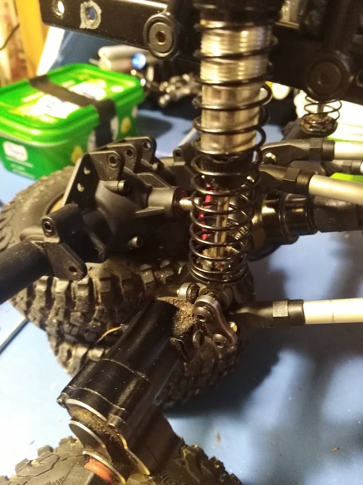

Tuli hommattua FTX metalli portaalit ja aloin niitä sovittaan Elementtiin. Kaipaisin ideoita ja vinkkejä sekä visioita.
Idea on saada alalinkit ja iskarien alapää samaan kohtaan akselilla, ihan madalluksen vuoksi ja koska se on kuuminta hottia. Tähän tapaan Axialissa:
http://www.axialracing.com/blog_posts/1073926252
Elementissä linkit ja iskarit ovat alunperin eri leveydellä akselissa mutta FTX akselissa samalla leveydellä. Varsinaista ongelmaa ei ole mikäli laittaa iskarin ja linkin päällekäin ja vain tekee sitten sopivat linkit.
Kun kerran haluaisin iskarin samalle korkeudelle linkin pään kanssa, niin mikä on sitten ratkaisu? Alalautanenhan ottaa kiinni akseliin joten dremelöinti on yksi vaihtoehto tai siirtää iskaria leveämmälle ala- ja yläpäästä. Mikä näistä nyt on fiksua? Mielessä kummittelee idea, tehdä tuo alakiinnike kokonaan uusiksi kun sattui löytymään 15*15mm umpitankoa työmaan roskiksesta, niin pienellä poraamisella ja viilaamisella saisi juuri sellaiset kuin haluaa.
Toivottavasti ymmärrätte mitä ajan takaa. Kuvassa akseleita:
download/file.php?mode=view&id=11718

Vissiin irrotettavissa tuo linkin kiinnike, mutta millainen se tausta siinä on?
Ekana kävi mielessä scx.2 akselin linkinpitimet mutta ne tuskin sopii tuohon mitenkään. Toinen mikä tuli mielessä että saako tuohon sovitettua jotain u-profiilista tehtyä kappaletta, ei välttämättä haastavakaan rakentaa jos akselin kiinnityskohta on tasainen.

Kiinnikkeen teko ei ole ongelma, sehän on vain askartelua joka vie aikaa. Iskarin alapää mietityttää, että kuinka se tuohon mahtuu kun portaaliakselin pään kiinnitys tulee tielle. Kuinka kauas iskarin voi ylipäätään viedä?

Pieni kulma tuskin haittaa menoa ja jos iskarin alapäätä lähtee levittää ulospäin niin sitähän voi kompensoida sitten yläpäästä ettei ala tökkiä kohtisuorassa sisäänjoustossa.
